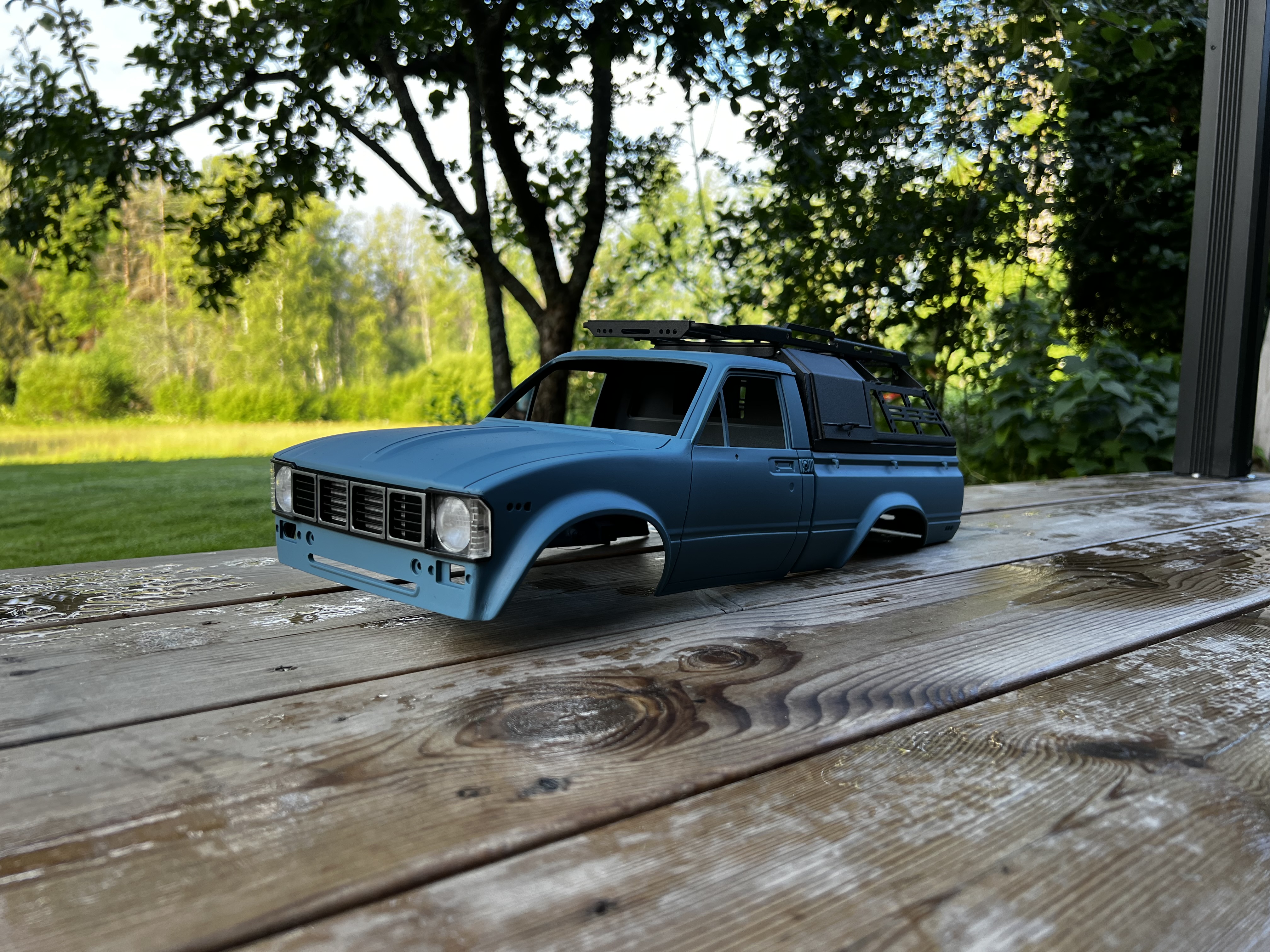

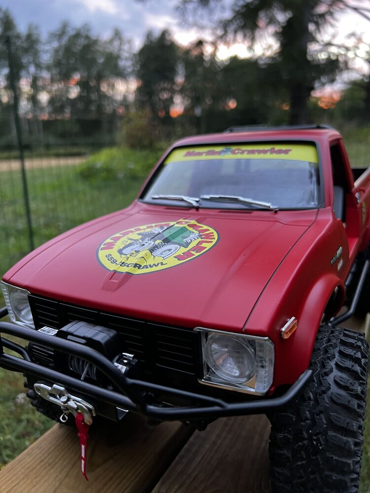

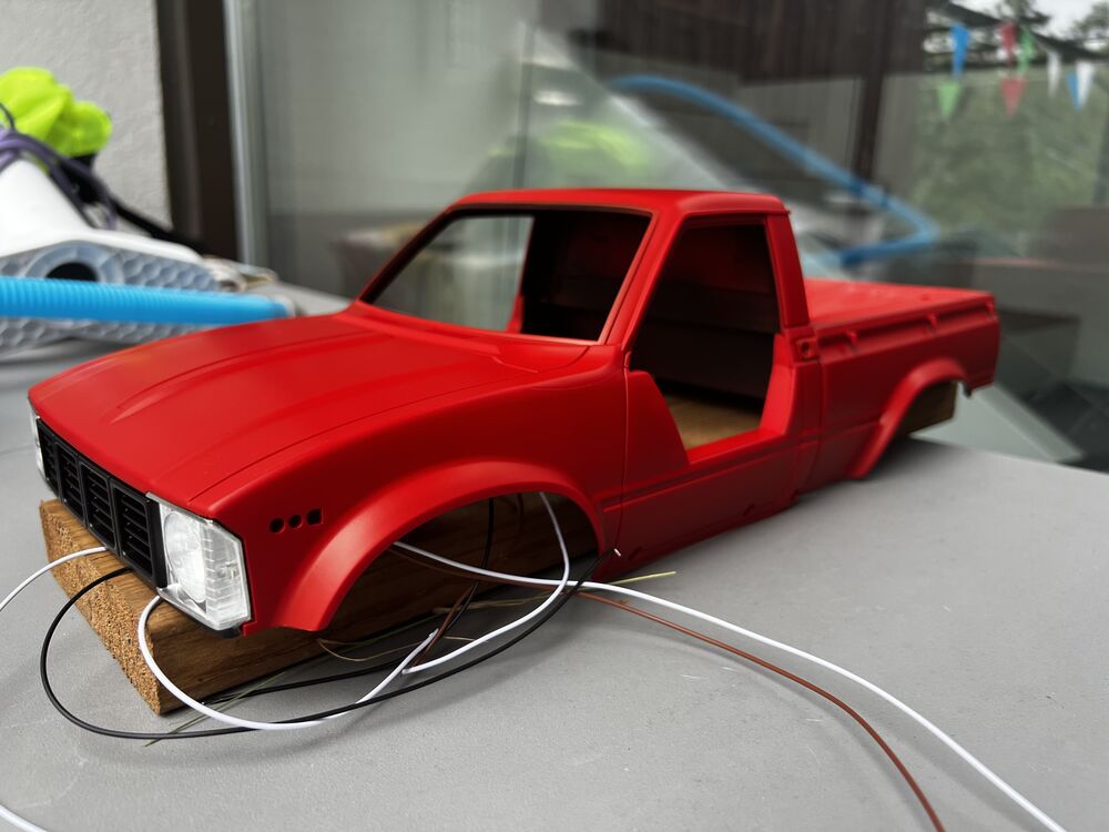

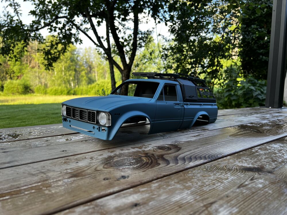

Maalasin korin eri kiiltoasteen maaleilla, ja yritin yhtenäistää lookin mattalakalla (spray). Kaikista eniten matan maalin kiillottomuus oli tavoitteena, mutta lopputulos on jossain satiinin tietämillä.
Ei siis hyvä, kun pitäisi olla ns.täysin kiilloton.

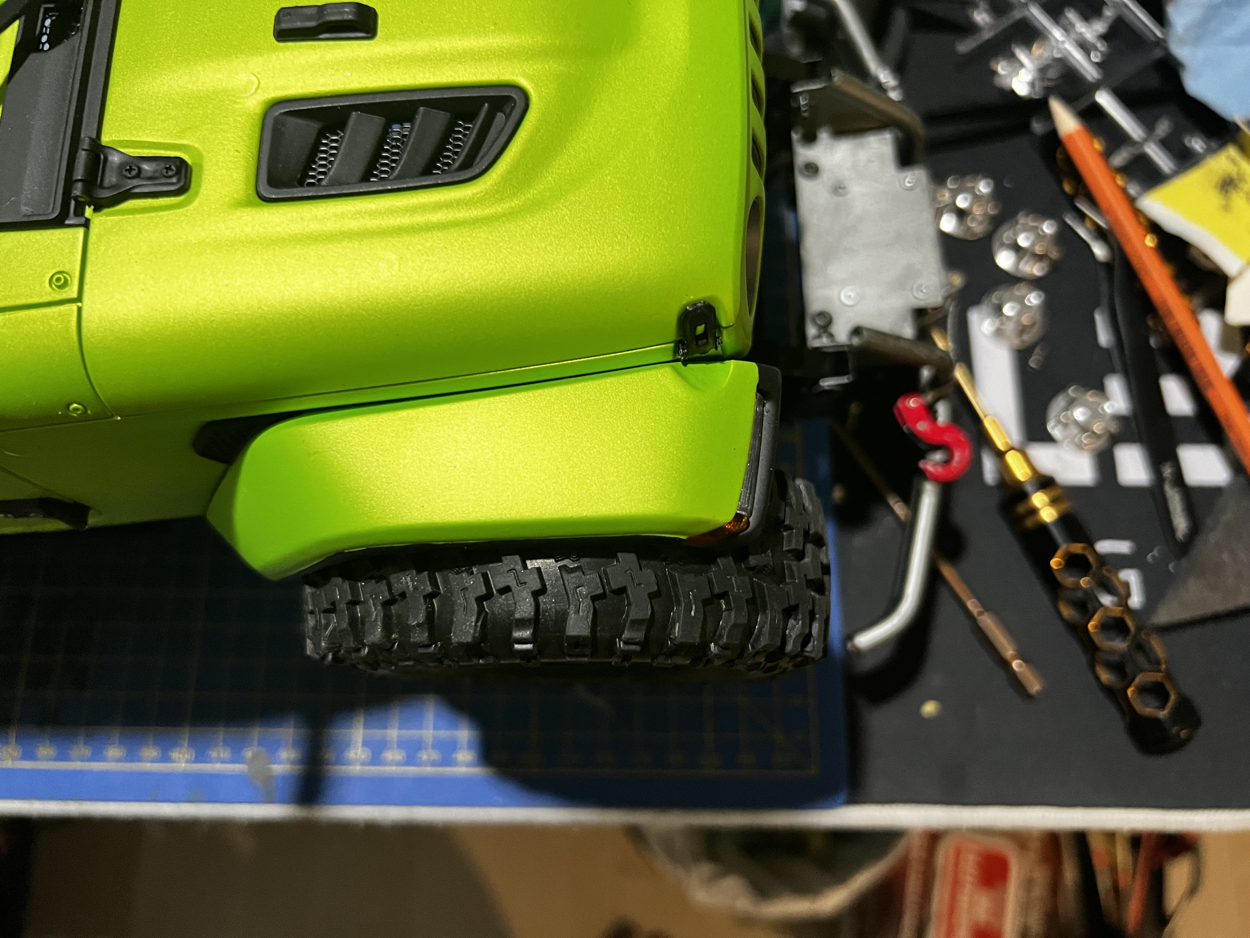

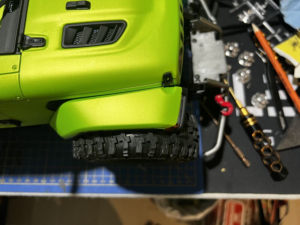

Joistakin värisävyista ei oikein saa kunnon mattaa, ainakin minun kokemusten perusteella, kun tummista väreistä saa helmposti syvän matan aikaiseksi.
Itse suosin ruiskumaalausta ja käytän pääasiassa matta tai satiini maaleja, jolloin omaalit ovat jo itsessään vähän mattamaisia.
Päälle sitten olen käyttänyt lopuksi Valljeon polykarponaatti satiinilakkaa.
Sen mattamaisuus on itselle riittänyt. Pitäisi joskus ostaa matta purkki ja kokeilla miten paljon eroa niissä on.

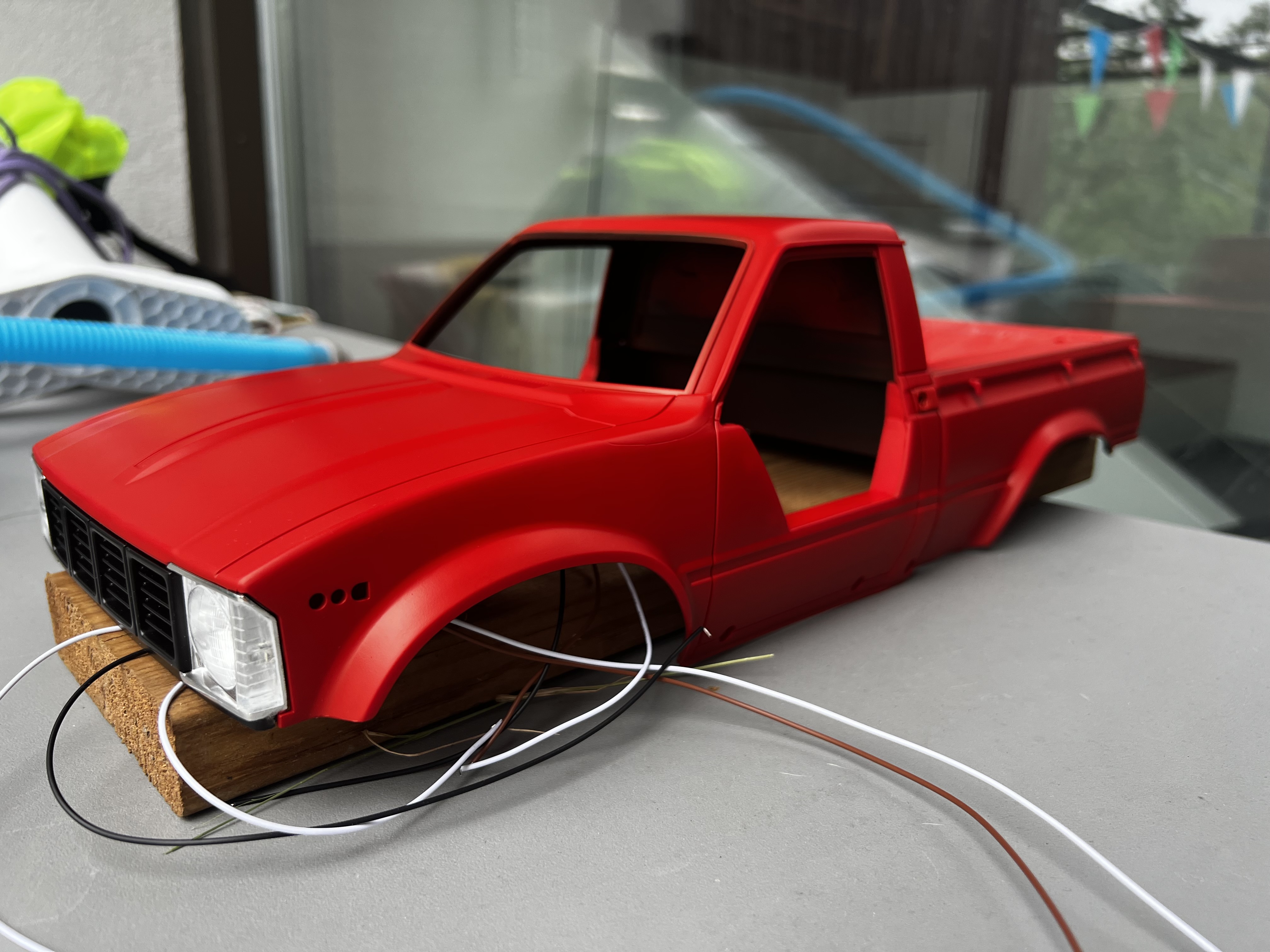

Hienoa jälkeä olet tehnyt, punainen ja sininen erityisesti toimii omaan silmään!Pertsax kirjoitti: Ke 19.07.2023 10:08 Joistakin värisävyista ei oikein saa kunnon mattaa, ainakin minun kokemusten perusteella, kun tummista väreistä saa helmposti syvän matan aikaiseksi.
Tässä mun tapauksessa haussa olisi kyllä vielä enemmän matta pinta, mutta nykyinen ei ole edes noin mattaa kuin kuvissasi oleva pinta.
Voi olla tekniikkkalajikin, en vaan osaa 🤷🏻♂️🤔😃
