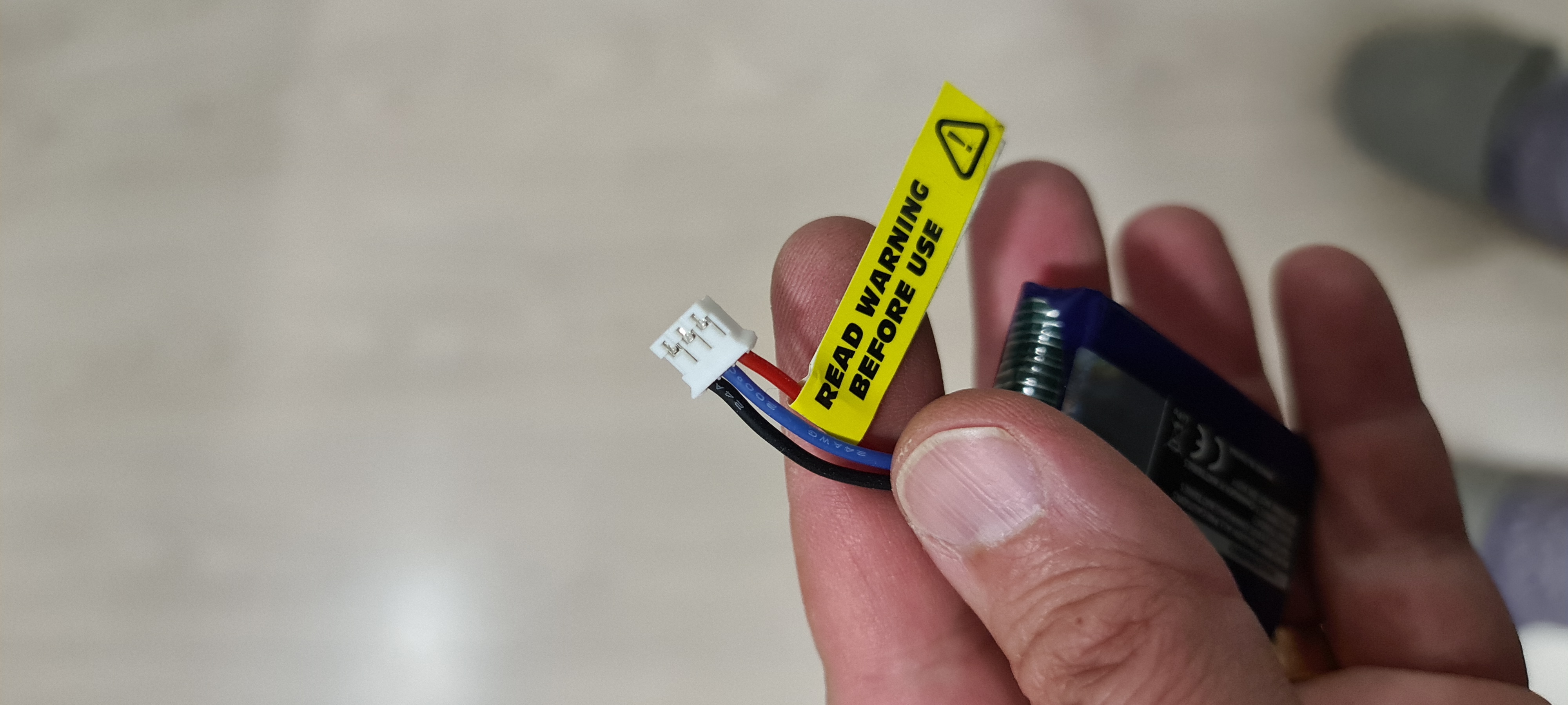

Auttakaas joku.. alla kuva akusta. Lipo akku josta lähtee pelkästää balansserin johto, miten siihen sais toisen tyyppisen liittimen ja miten lataus jatkossa kun haluis edelleen sen balanssi johdon pitää kii laturissa ladattaessa.

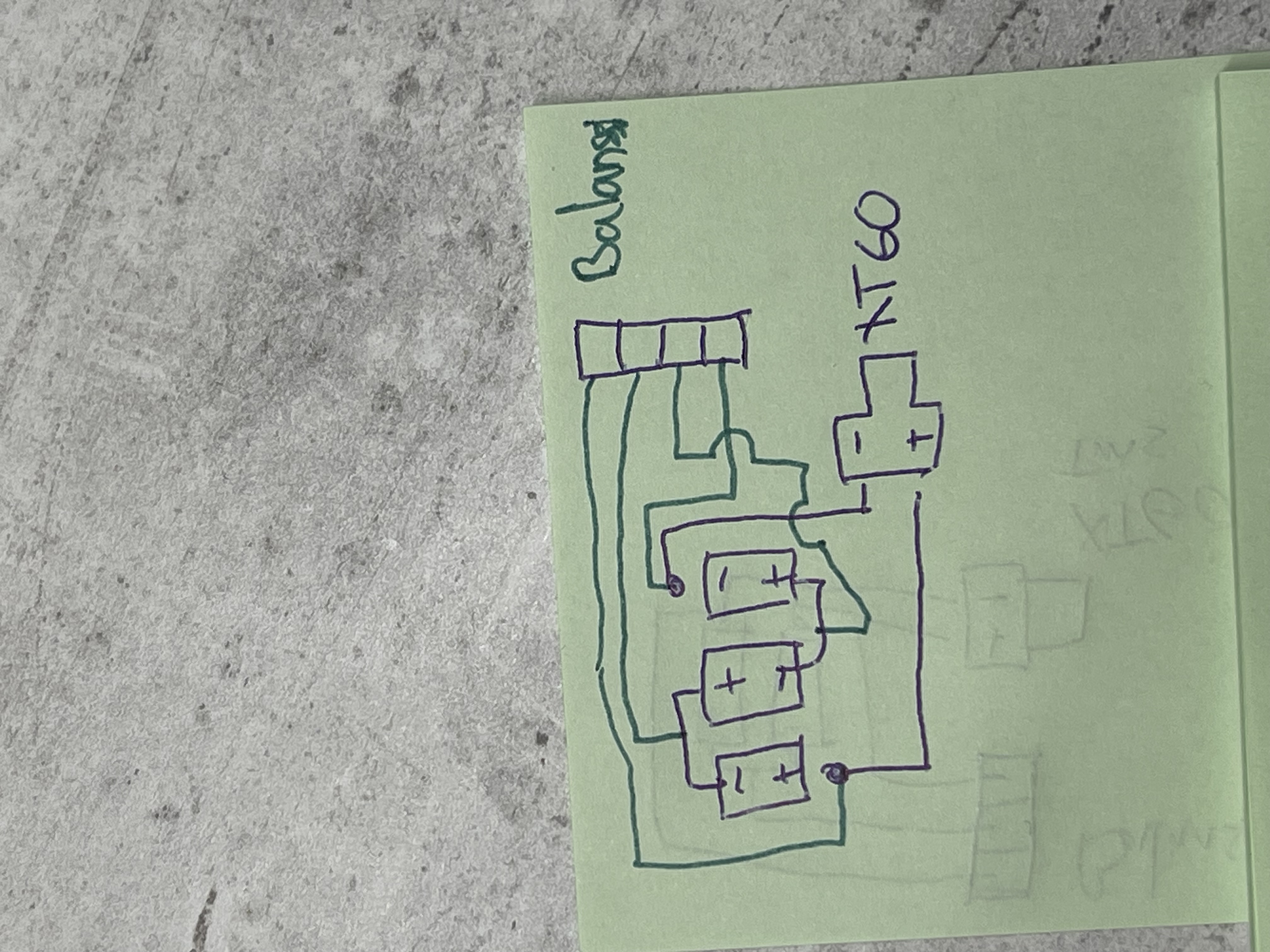

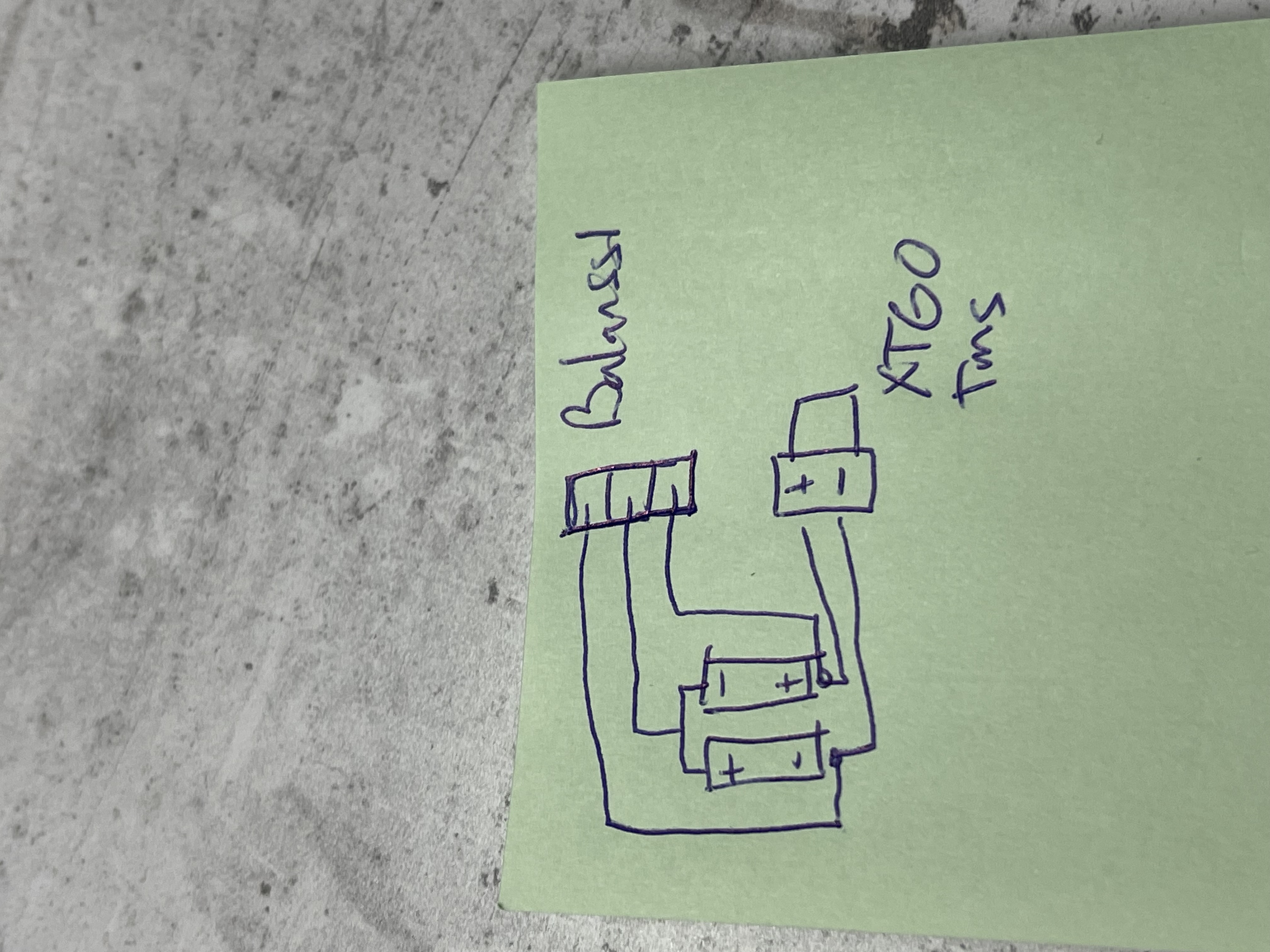

Juota reunimmaisiin johtoihin jokin liitin jota haluat käyttää "varsinaisena" virtaliittimenä. JST tai XT30 ta Xt60 tms...Crawl3r kirjoitti: To 25.05.2023 09:10 Auttakaas joku.. alla kuva akusta. Lipo akku josta lähtee pelkästää balansserin johto, miten siihen sais toisen tyyppisen liittimen ja miten lataus jatkossa kun haluis edelleen sen balanssi johdon pitää kii laturissa ladattaessa.
Jää siis näin vielä balansseri liitin käyttöön. Joka toki Lipo akun kanssa erittäin suositeltavaakin.

Vielä lisäisin että siis kun on 3 johtoa niin tuo on 2s akku. Musta ja sininen muodostaa ensimmäisen kennon - ja + navat. Sininen ja punainen muodostaa toisen kennon - ja + navat joten siis musta ja punainen on 2 kennoa sarjassa eli 2s akku jonka potentiaali on siis kahden kennon yli jännite. Eli varmasti täytenä noin 8,4v.kj_temmes kirjoitti: To 25.05.2023 09:49Juota reunimmaisiin johtoihin jokin liitin jota haluat käyttää "varsinaisena" virtaliittimenä. JST tai XT30 ta Xt60 tms...Crawl3r kirjoitti: To 25.05.2023 09:10 Auttakaas joku.. alla kuva akusta. Lipo akku josta lähtee pelkästää balansserin johto, miten siihen sais toisen tyyppisen liittimen ja miten lataus jatkossa kun haluis edelleen sen balanssi johdon pitää kii laturissa ladattaessa.

Kiitos kj_temmes! on joo 2s akku. ja siis sen saa ihan normi ryöstöllä otettua tuosta? pari tarkentavaa kyssäriä..kj_temmes kirjoitti: To 25.05.2023 09:51Vielä lisäisin että siis kun on 3 johtoa niin tuo on 2s akku. Musta ja sininen muodostaa ensimmäisen kennon - ja + navat. Sininen ja punainen muodostaa toisen kennon - ja + navat joten siis musta ja punainen on 2 kennoa sarjassa eli 2s akku jonka potentiaali on siis kahden kennon yli jännite. Eli varmasti täytenä noin 8,4v.kj_temmes kirjoitti: To 25.05.2023 09:49Juota reunimmaisiin johtoihin jokin liitin jota haluat käyttää "varsinaisena" virtaliittimenä. JST tai XT30 ta Xt60 tms...Crawl3r kirjoitti: To 25.05.2023 09:10 Auttakaas joku.. alla kuva akusta. Lipo akku josta lähtee pelkästää balansserin johto, miten siihen sais toisen tyyppisen liittimen ja miten lataus jatkossa kun haluis edelleen sen balanssi johdon pitää kii laturissa ladattaessa.
1. minkä värisiin johtoihin mä sen ryöstön teen?
2. lataanko jatkossa pelkän balansserin kautta (tuntuu hullulta laittaa sillee samaan akun johtoon kaksi johtoa laturista) muistelen, että balanssi johdon kautta pystyy lataamaan kans.
ei tullu mieleenkään kun akkuja tilasin, että tulee vaan yhdellä johdolla. kaikissa muissa akuissa mulla on erikseen balanssi ja virtajohto niin en osannu ees tilatessa kiinnittää asiaan huomiota.
vastaan itse itselleni ja jos menee pieleen ni korjaa. halutun liittimen plussa punaiseen ja miinus mustaan johtoon kiinni ja lataus jatkossa pelkän balansserin kautta ja käyttö normaalisti liittimen kautta.

Just. Musta ja punainen. Mutta väreistä viis. Reunimmaiset.
Ja siis balanssi tarvii siksi että laturi voi kaikki kennot balanssoida.
Eli laitat ne kaksi johtoa kuitenkin kiinni.
Samoihin paikkoihin ne menee vaikka ne olisi tehtaalla tehty kun mihin sä nyt ne liität.
