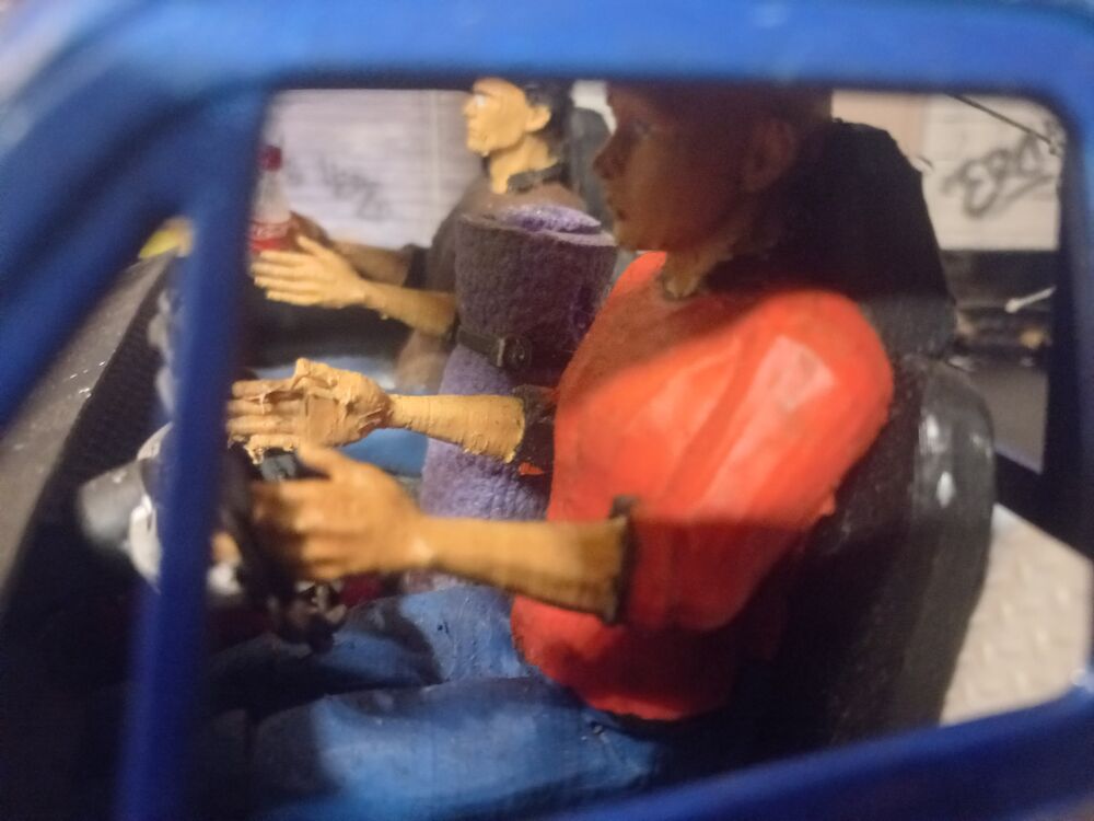

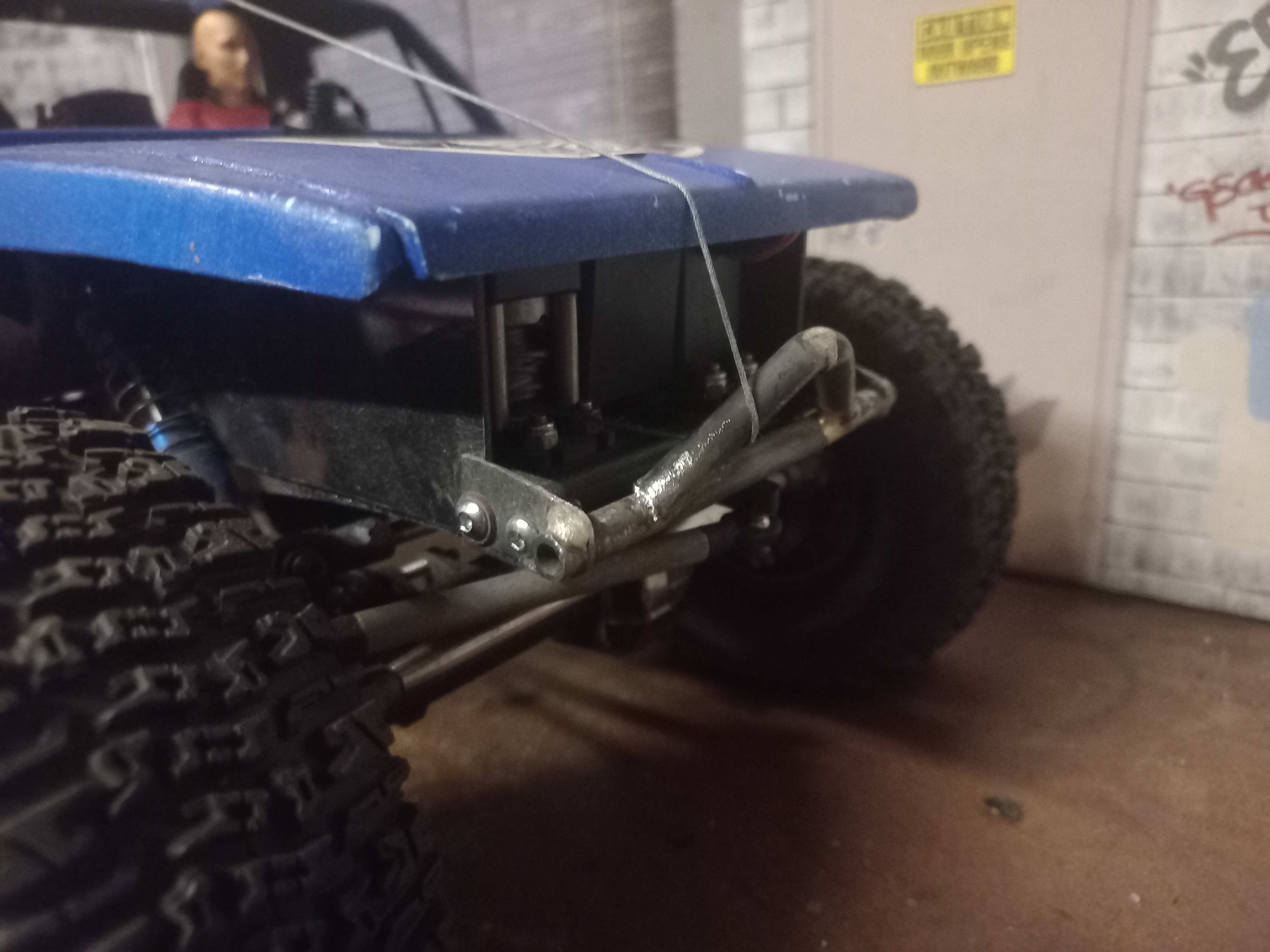

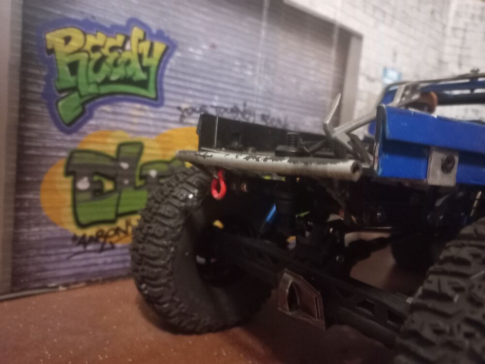

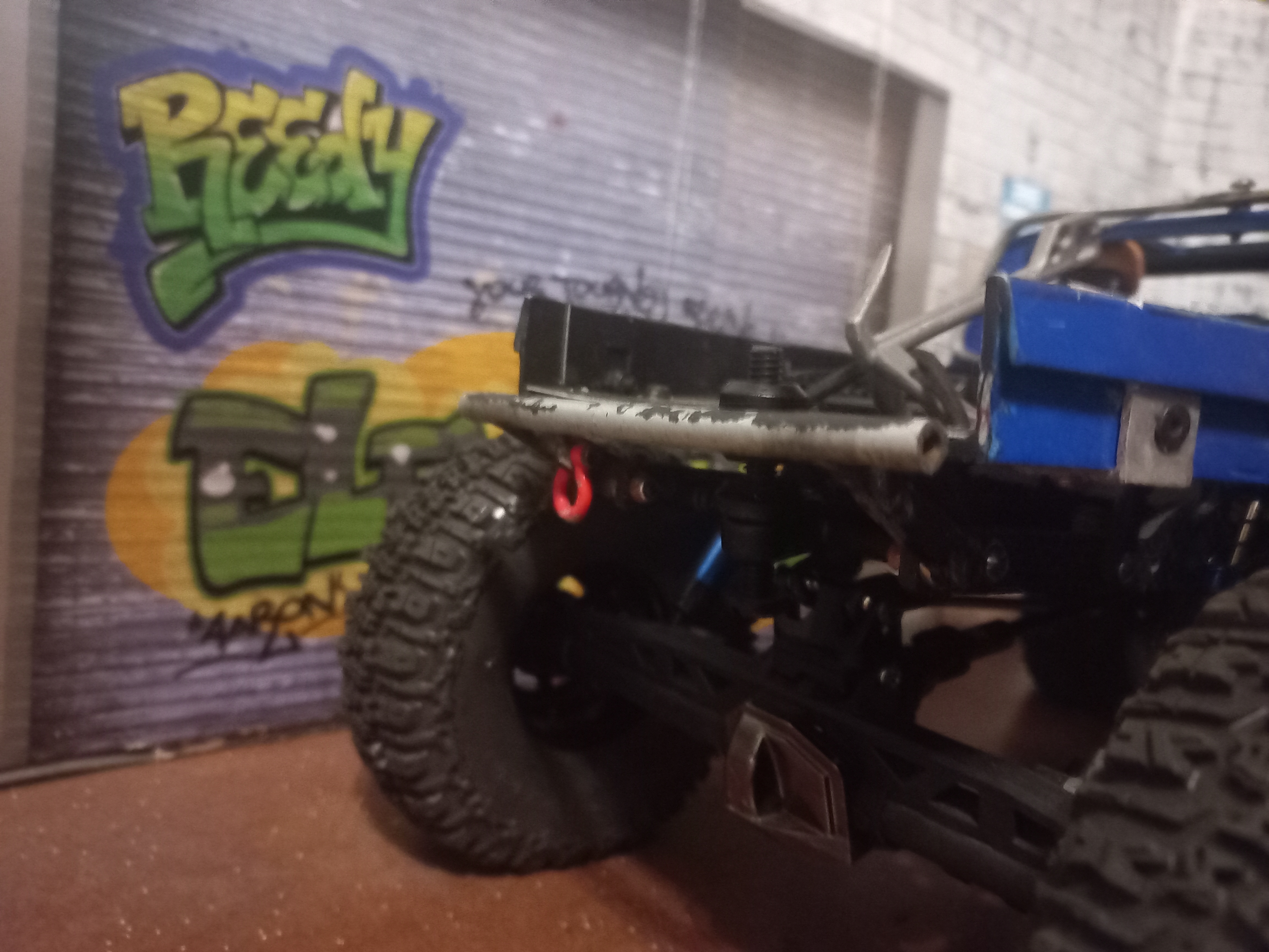

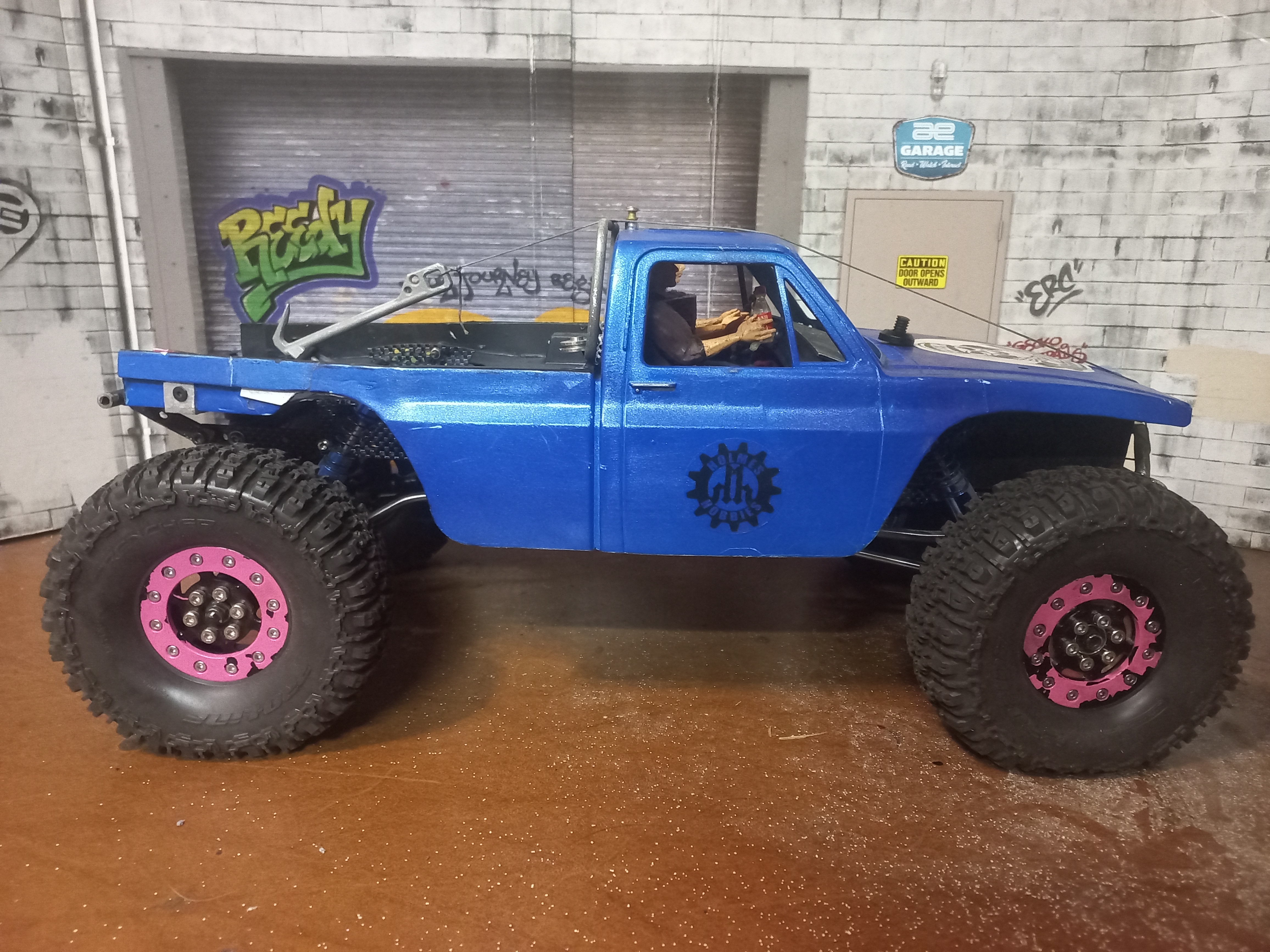

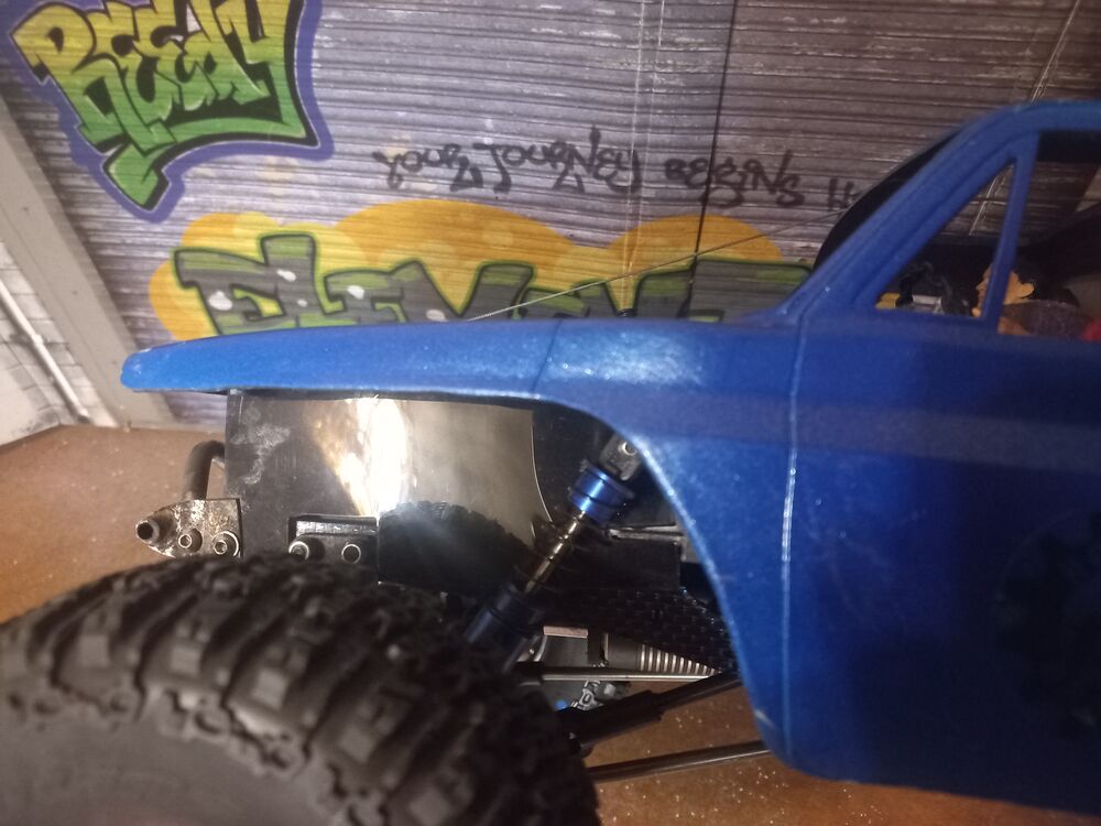

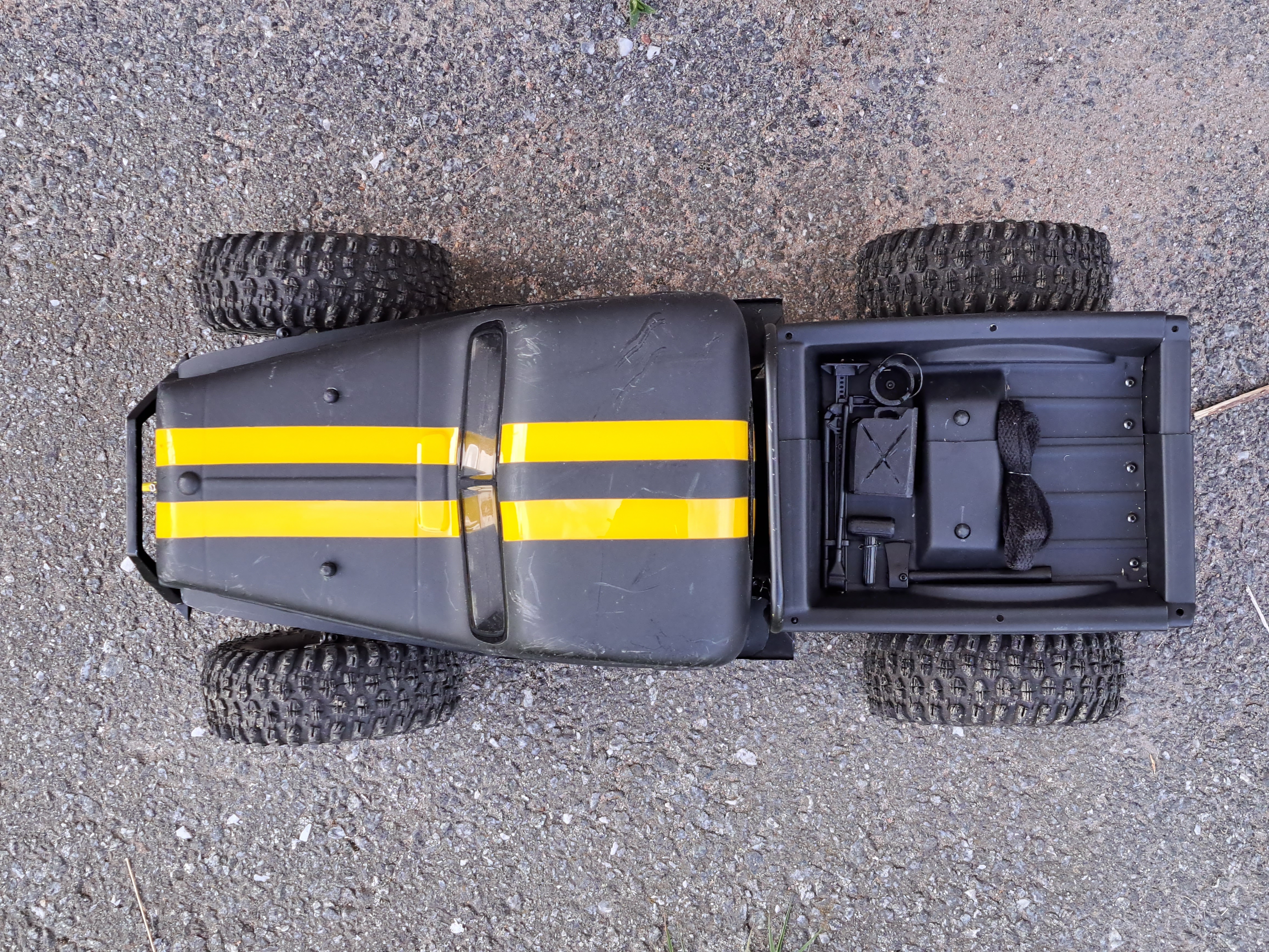

Laitetaas tälläinen topicci pystyyn jossa voidaan ruotia kisa-autosi scalepisteitä jo etukäteen. Eli laita oma näkemyksesi omista scalepisteistäsi kuvien kera sekä alustava laskenta. Tässä topicissa voidaan ruotia rajatapauksia ja todellinen tarkastushan on sitten kisapäivän katsastus. Mutta jottei katsastus venyisi varsinkin näillä uusilla säännöillä puolille päivin niin hyvä olisi saada osviittaa jengin autoista etukäteen. Laillisuus rectangeleiden osalta tarkatetaan joka tapauksessa. Mä aloitan....
Re: Scalepisteesi kaudelle 2023

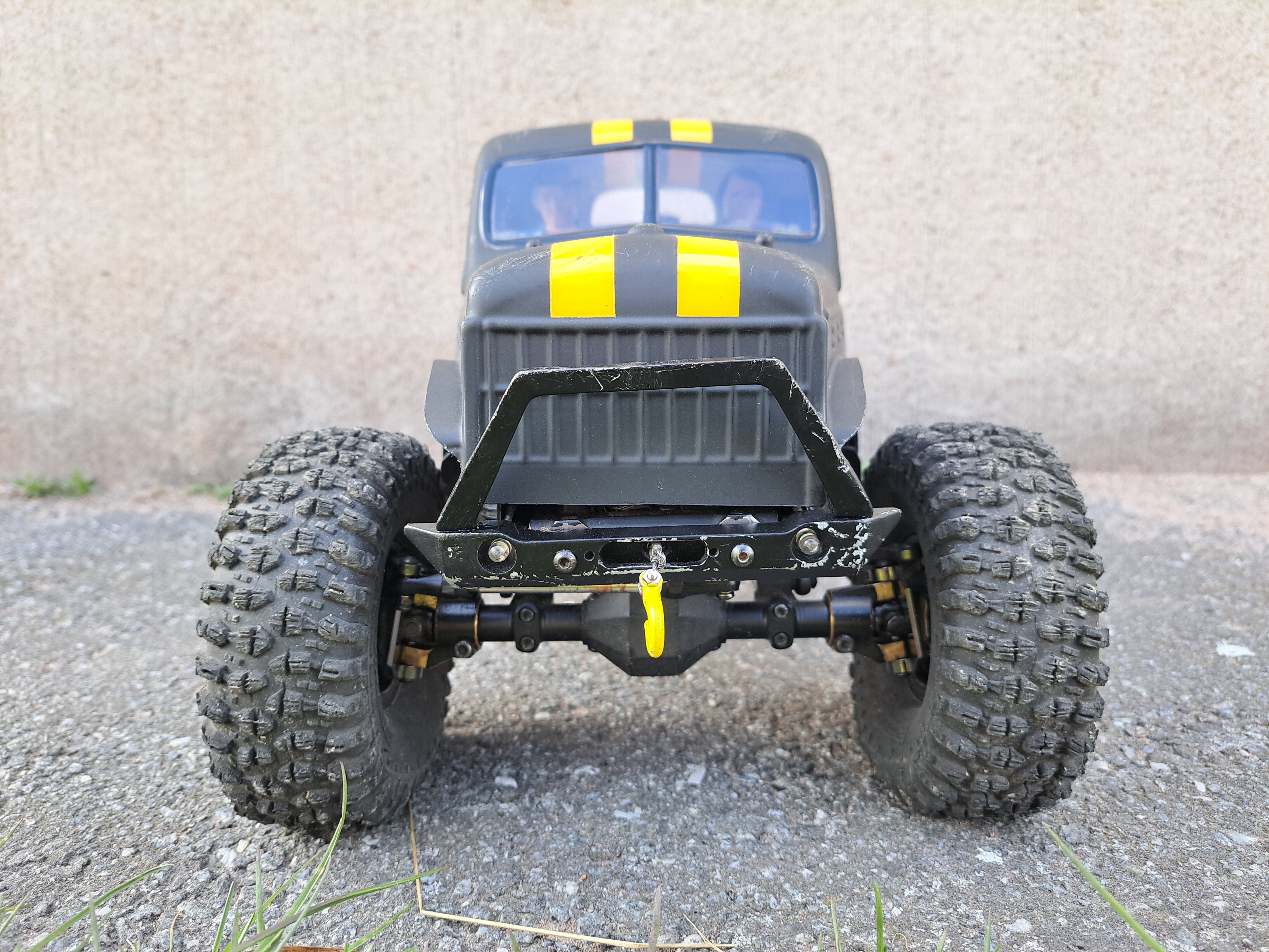

Kuvat tulee sitten vähän missä järjestyksessä tahansa mutta tässä mun C2
Kovakori
FR 4
CR 4
RR 4
Eli 12p kokonaisesta kovasta korista.
Sisälokasuojat edessä 1p
Lavakaari 2p
Puskurit etu ja taka metallia 6p
Stinger 1p
Täysi sisusta 2 penkkiä 4p ( ei custom koska printtipenkit ja ratti jostain Axial sarjasta )
Kuski kokonainen 4p
Apukuski kokonainen 4p
Servo rungossa 5p
Jakolaatikko 4p
Scale kamat: Vinssi, maa-ankkuri, sakkeli, vinssipylpyrä, retkipatja, jerrykannu, sammutin eli 7p
Yhteensä siis -50p.
Muistakaas että se extra miinuksien kerääminen ei hyödytä siinä tapauksessa että kirves vaikka tippuu. Se on aina korjaus +10p ja paluu edelliselle portille.

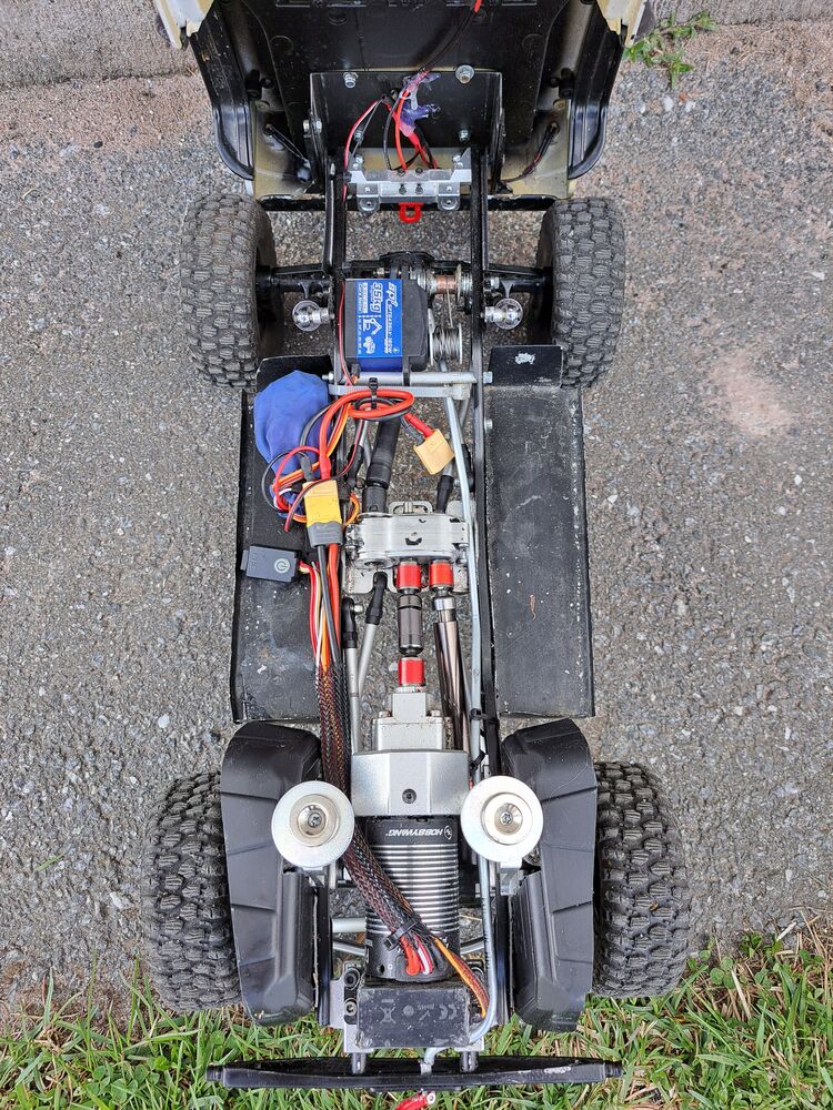

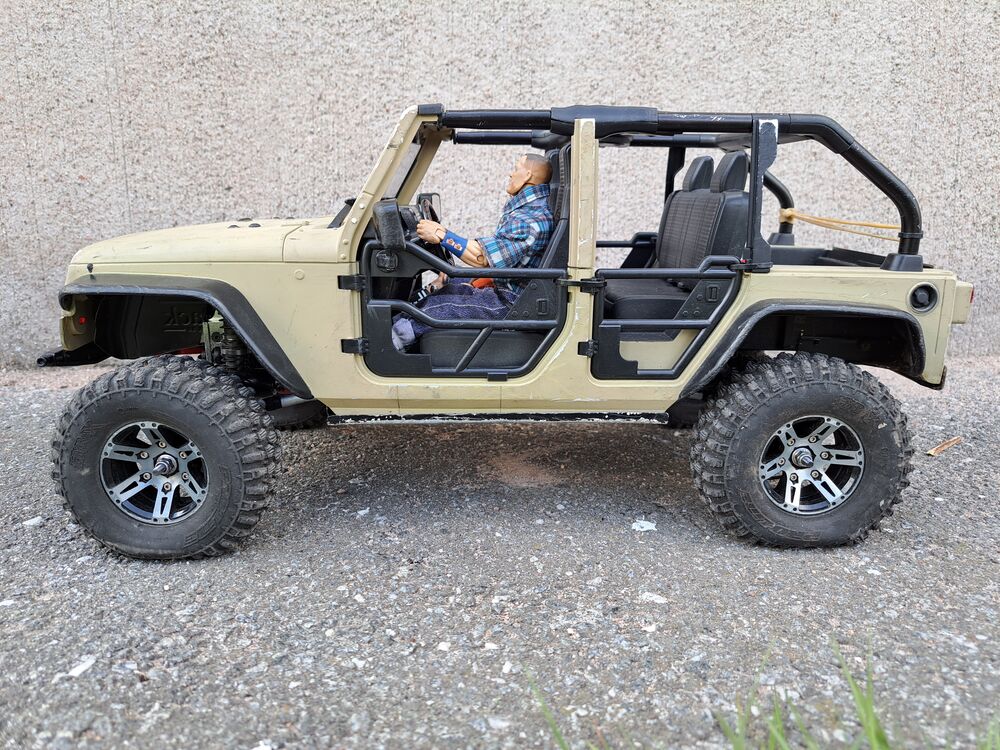

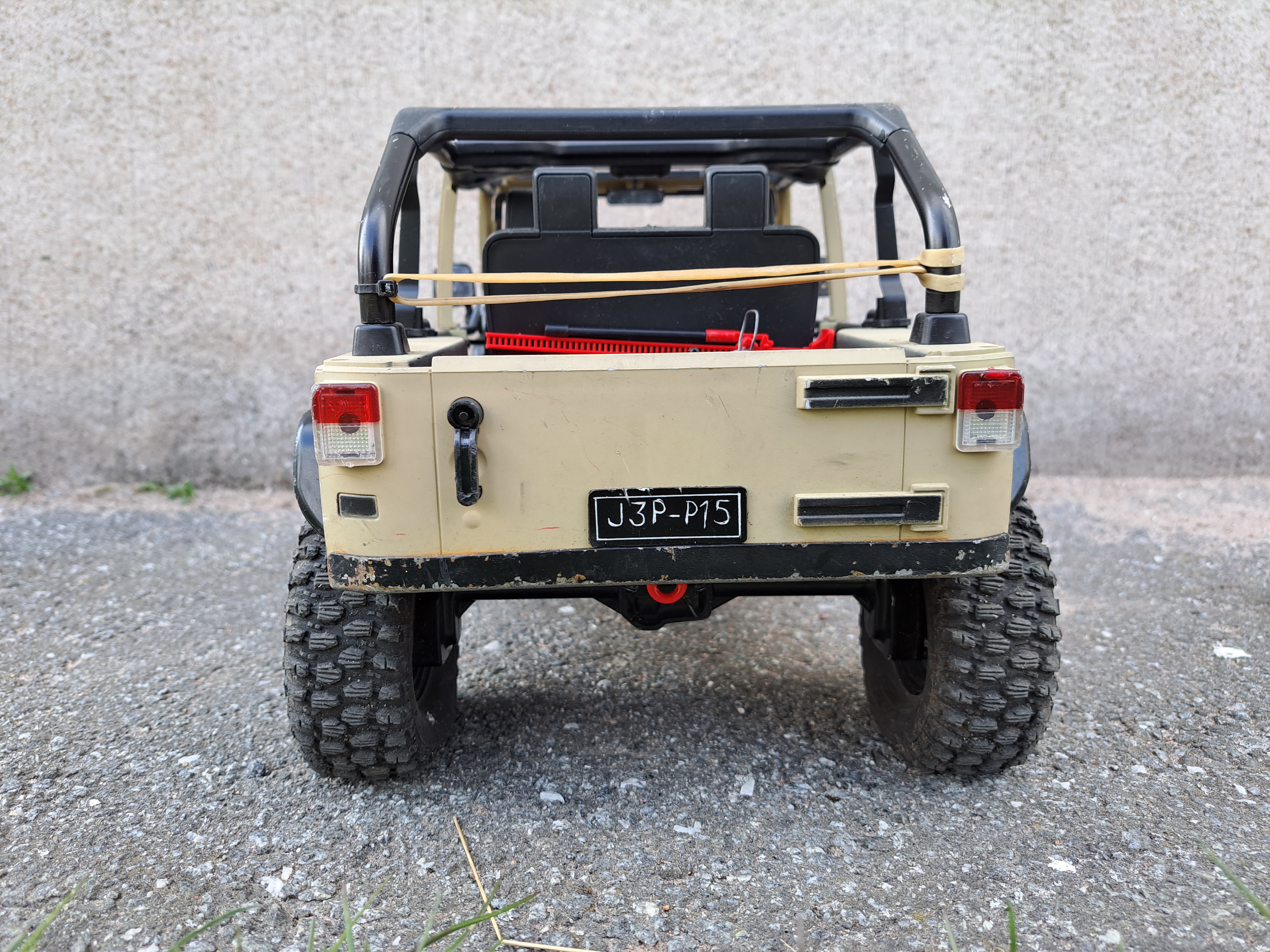

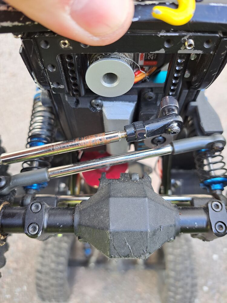

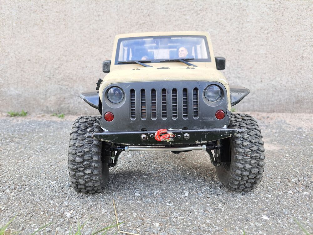

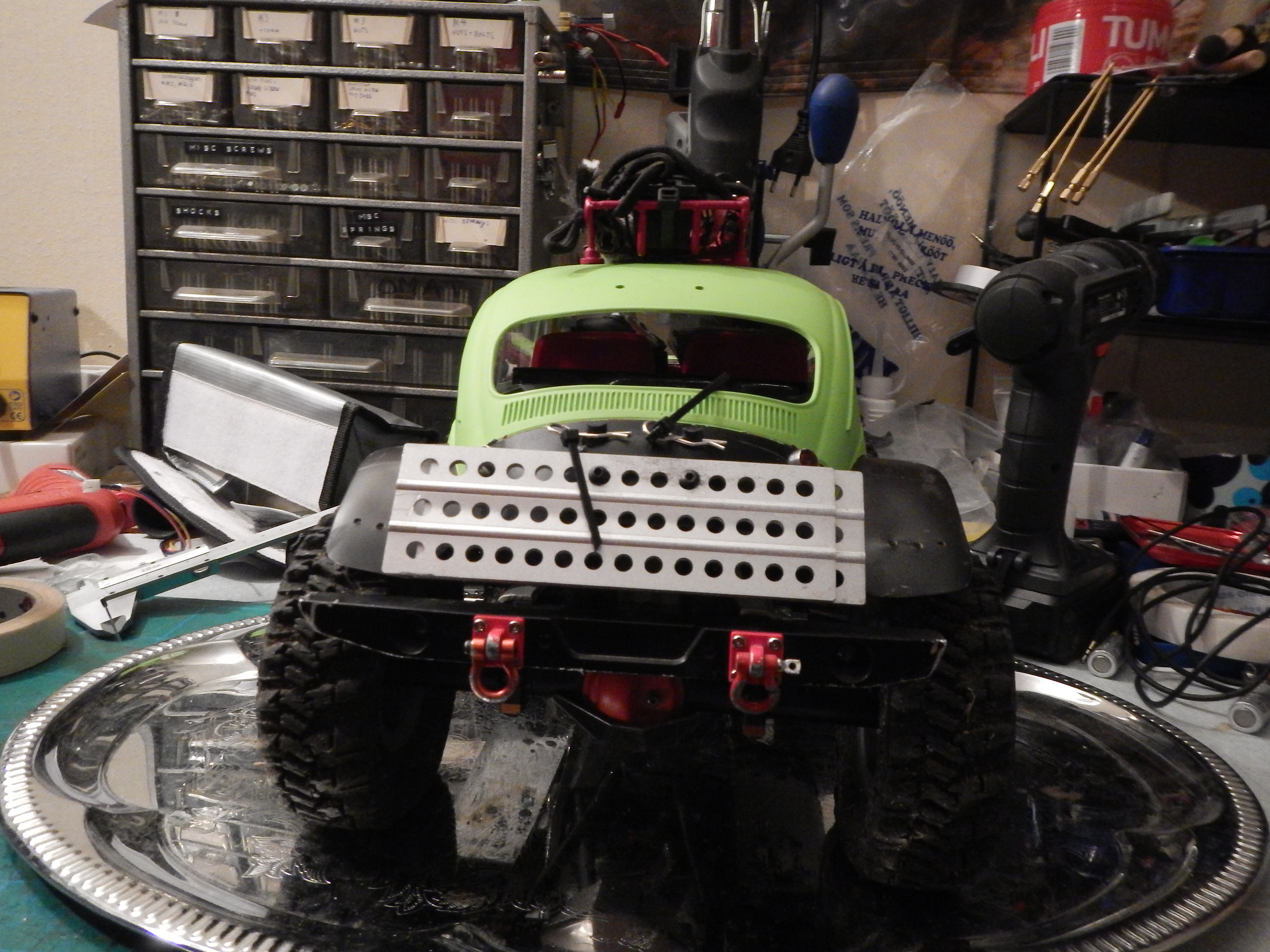

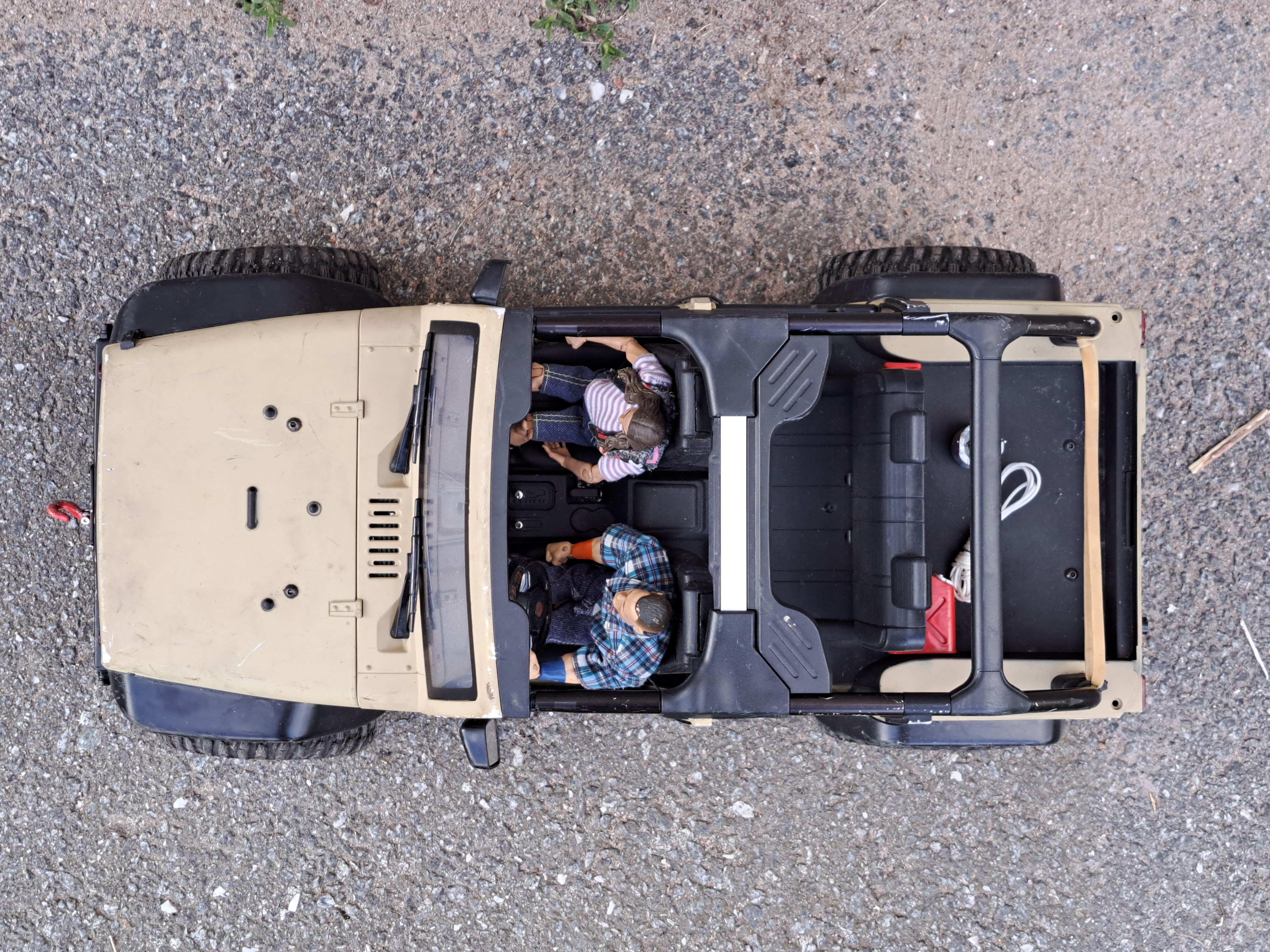

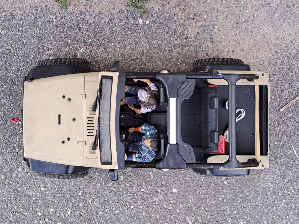

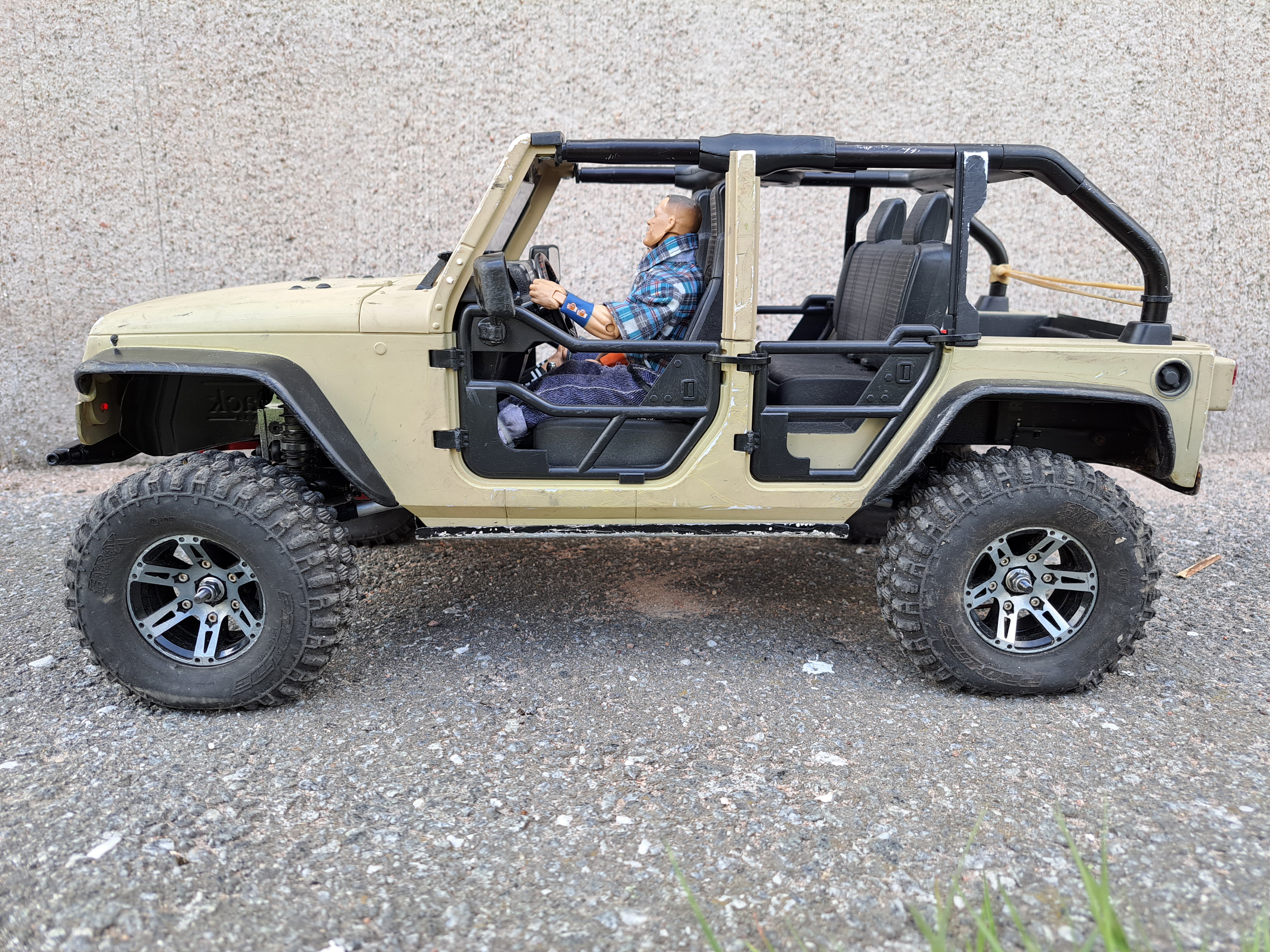

teppisch C1 Jeeppi
Hard body
-4 FR
-4 CR
-4 RR
-2 sisälokarit
-1 exo cage, muovi
-3 sliderit, metalli
-6 puskurit, metalli
-5 sisusta, 4 istuinta
-1 SUV cargo area
-4 kuski
-4 appari
-5 cms
-4 jakis
-14 scalekrääsät: vinssi, valot, d-lenkki, ovet, pyyhkijät, peilit, bensatankki, rekkari, maastotunkki, jerry-kannu, köysi, sanko, telttapatja, vasara
-61
Hard body
-4 FR
-4 CR
-4 RR
-2 sisälokarit
-1 exo cage, muovi
-1 SUV cargo area
-4 kuski
-4 appari
-5 cms
-4 jakis
-61

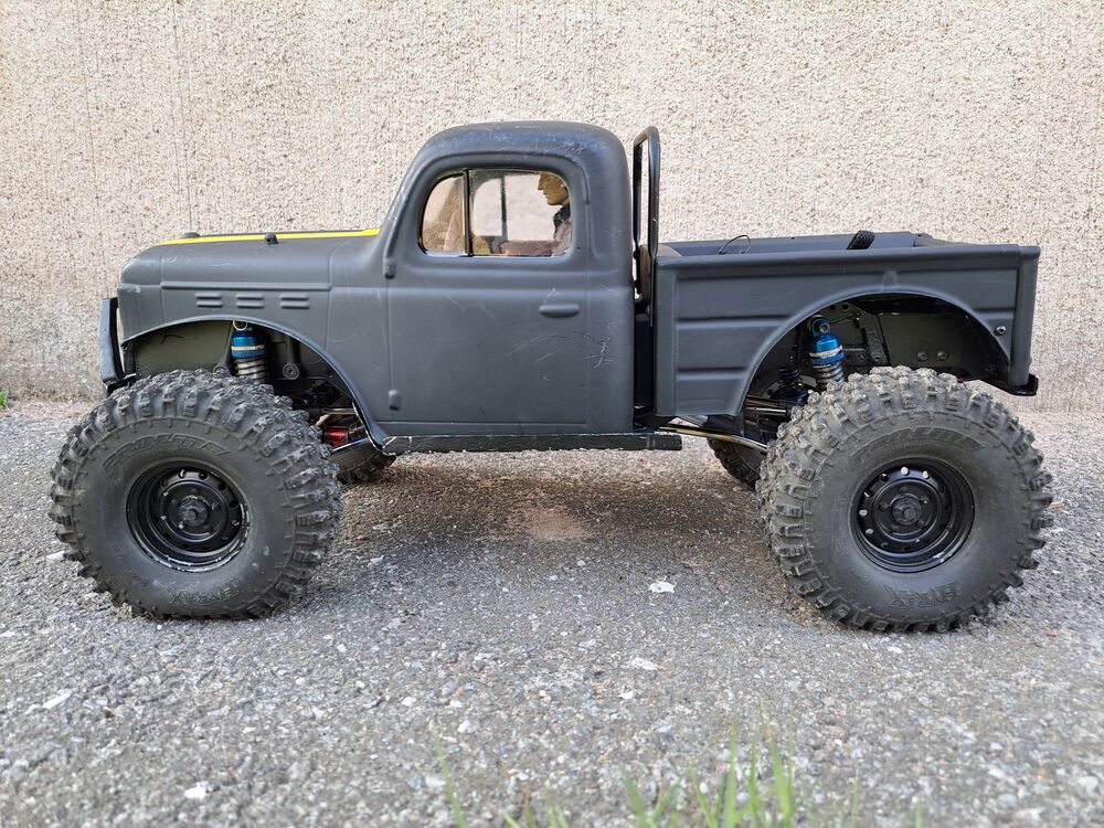

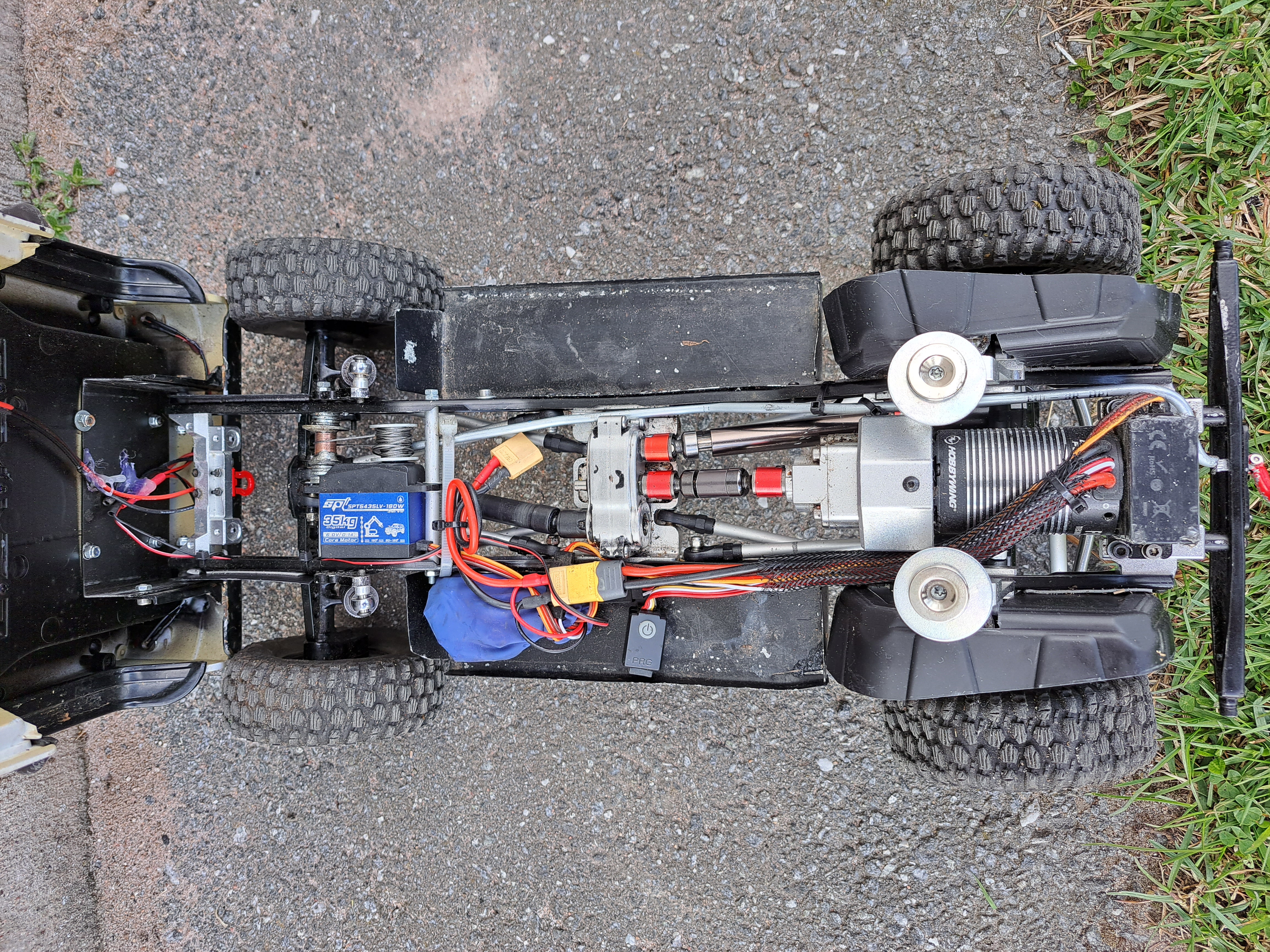

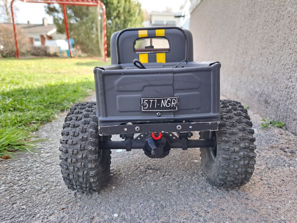

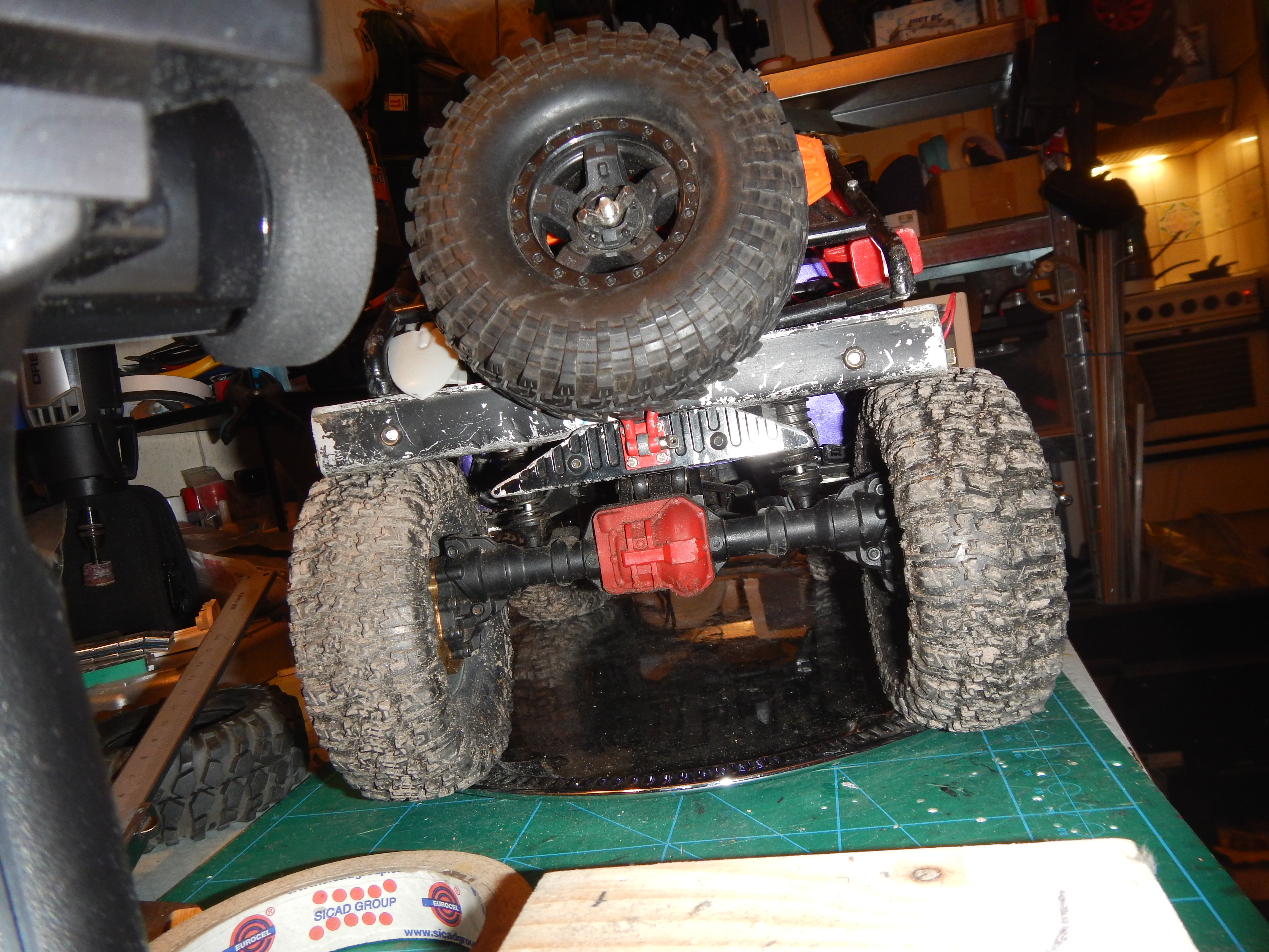

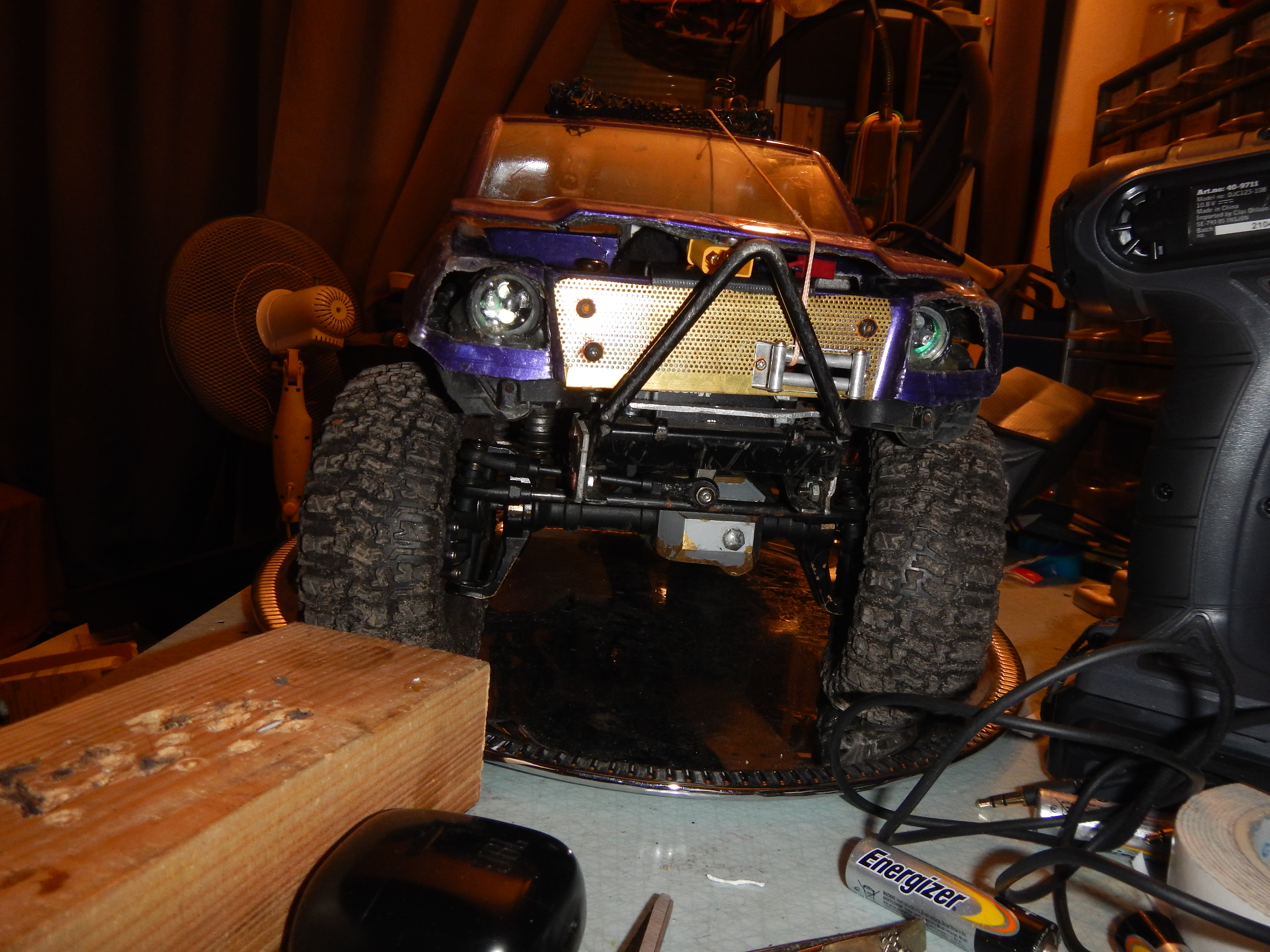

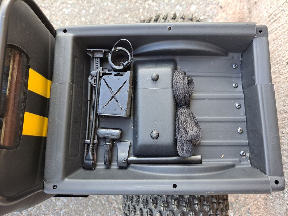

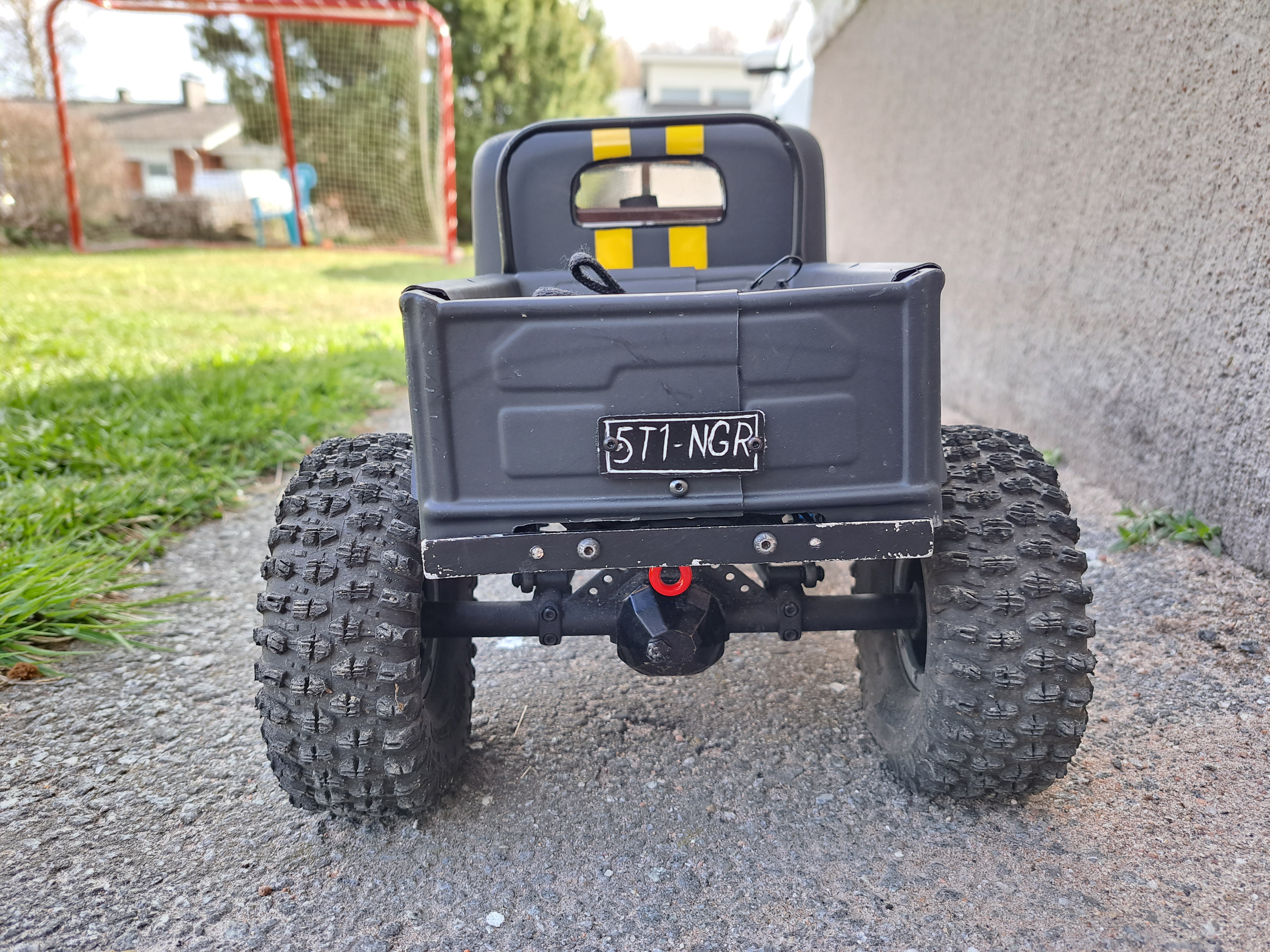

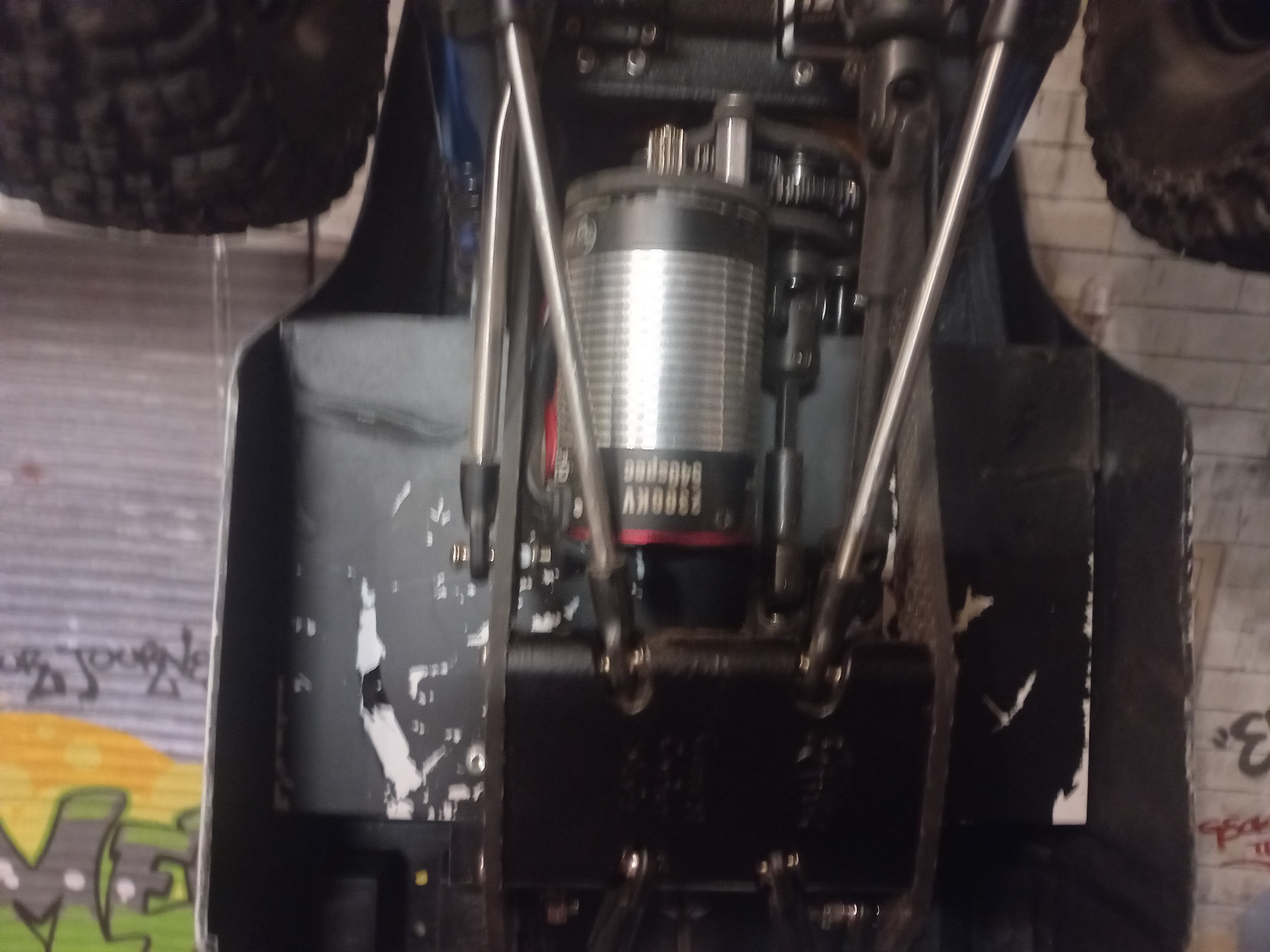

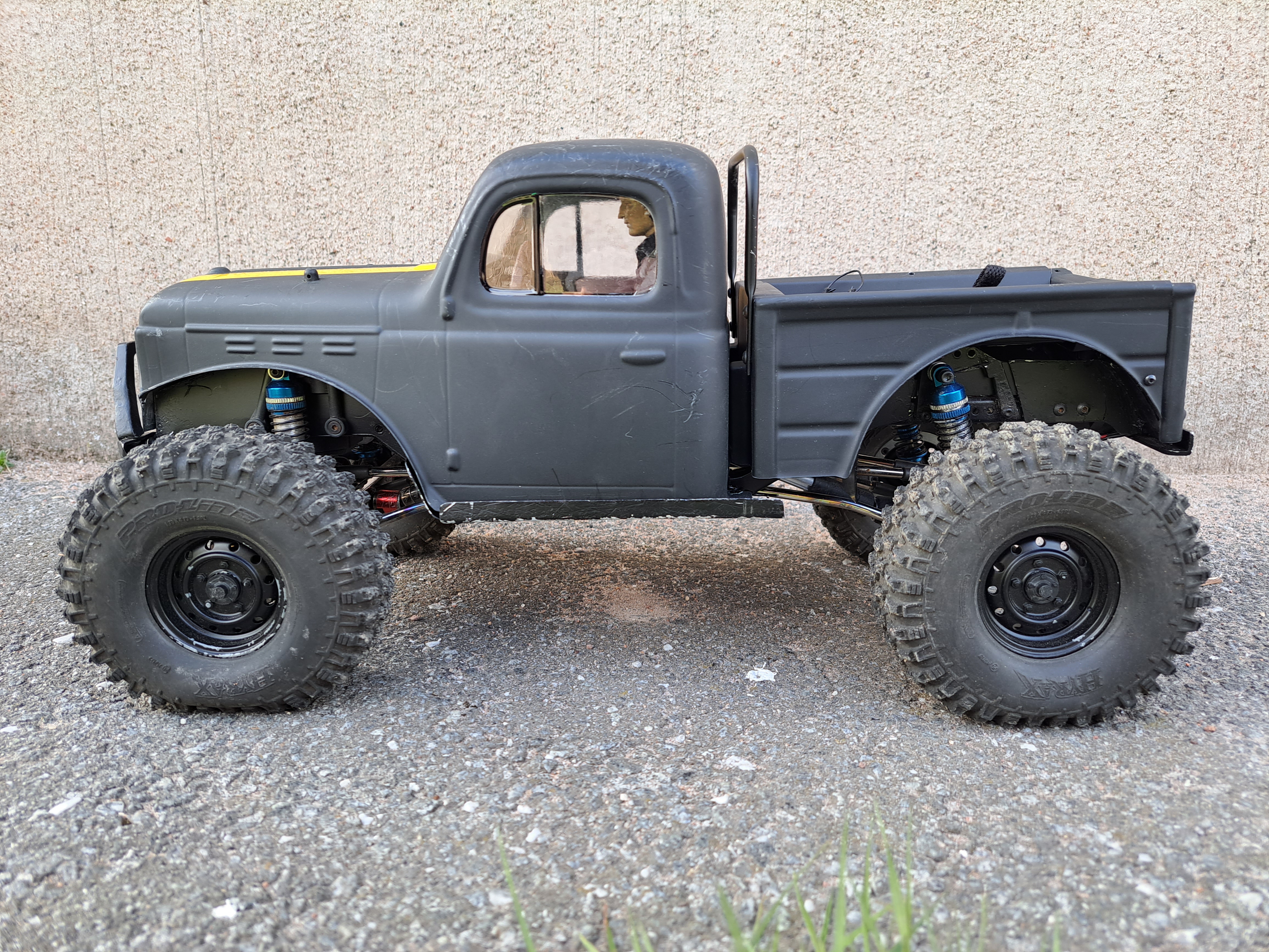

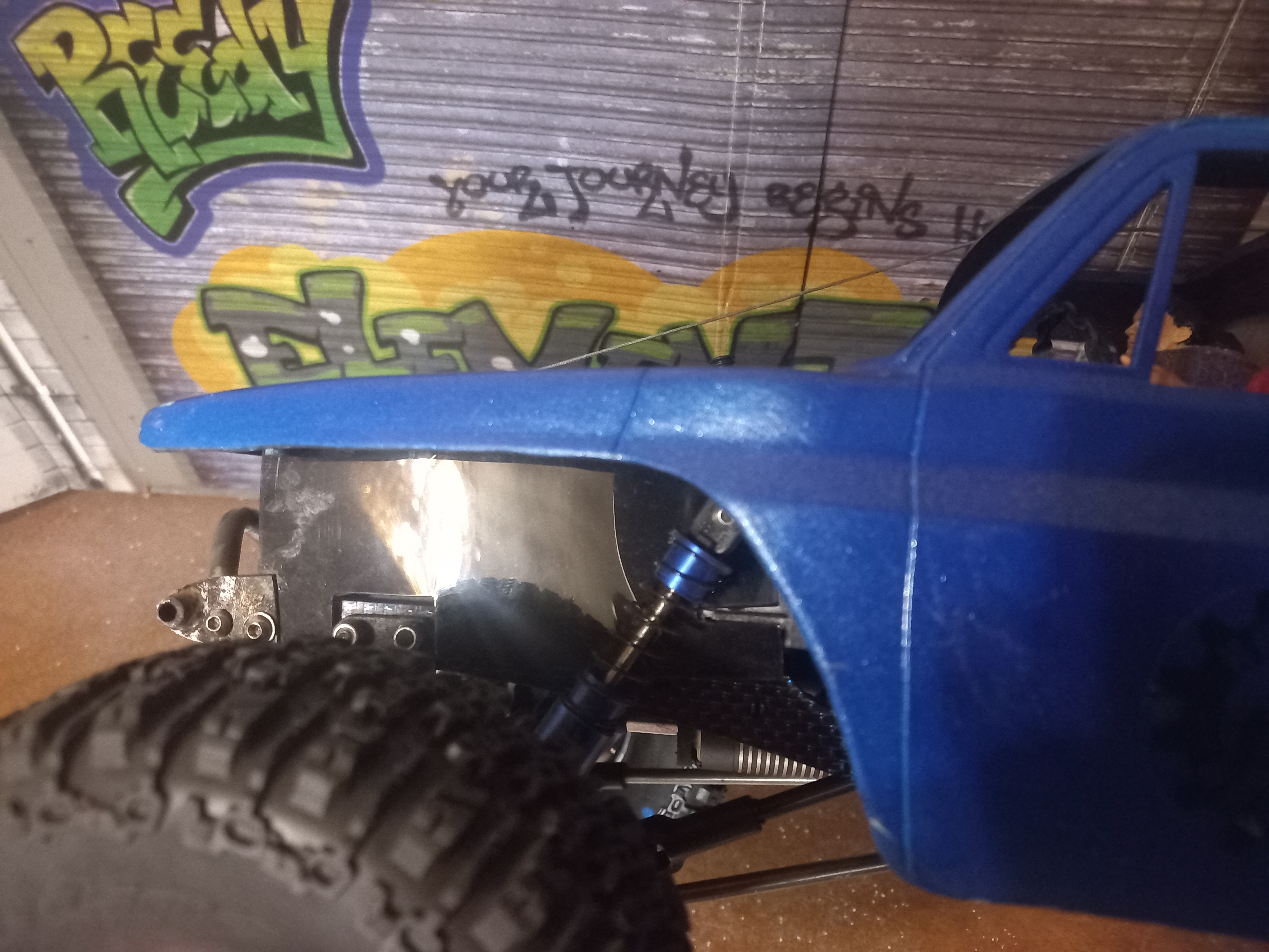

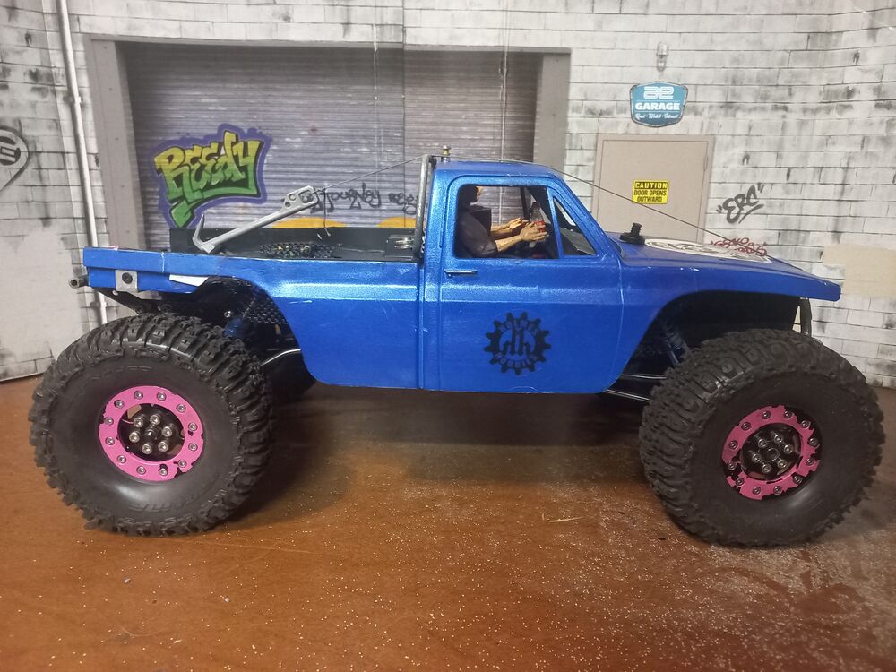

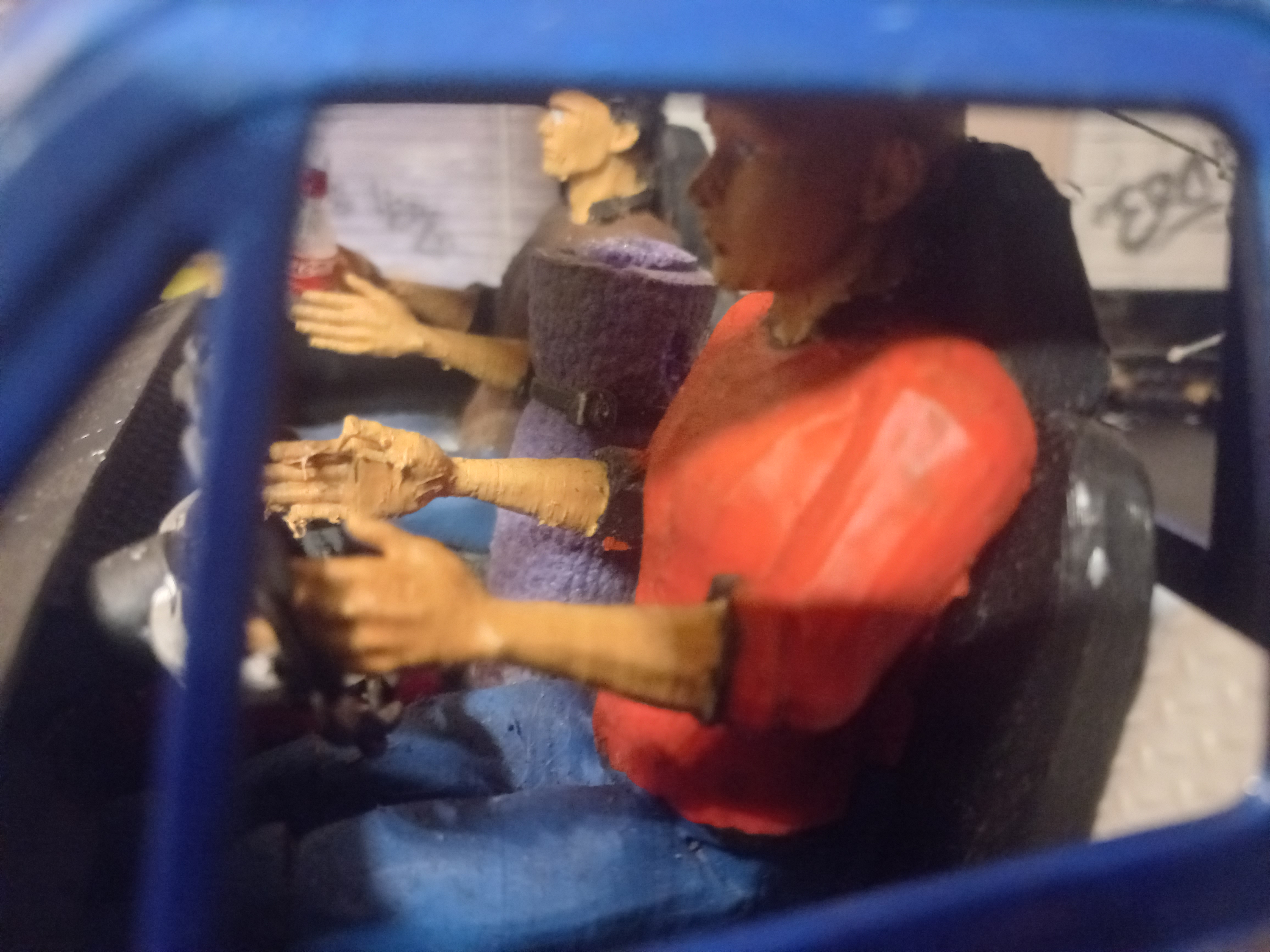

teppisch C2 Power Wagon
-2 sisälokarit
-2 lavakaari, metalli
-1 stinger
-1 juotettu iskariteline
-4 sisusta, 2 istuinta
-2 itse tehty sisusta
-3 kuski
-3 appari
-5 cms
-4 3D motti (sisältää sen vaaditun öljypohjan)
-14 scalekrääsä: vinssi, valot, d-lenkki, navat, pullot, telttapatja, maastotunkki, tuura, kirves, vasara, sanko, hinausliina, jerry-kannu, rekkari
-50
-2 sisälokarit
-1 stinger
-3 kuski
-3 appari
-5 cms
-50

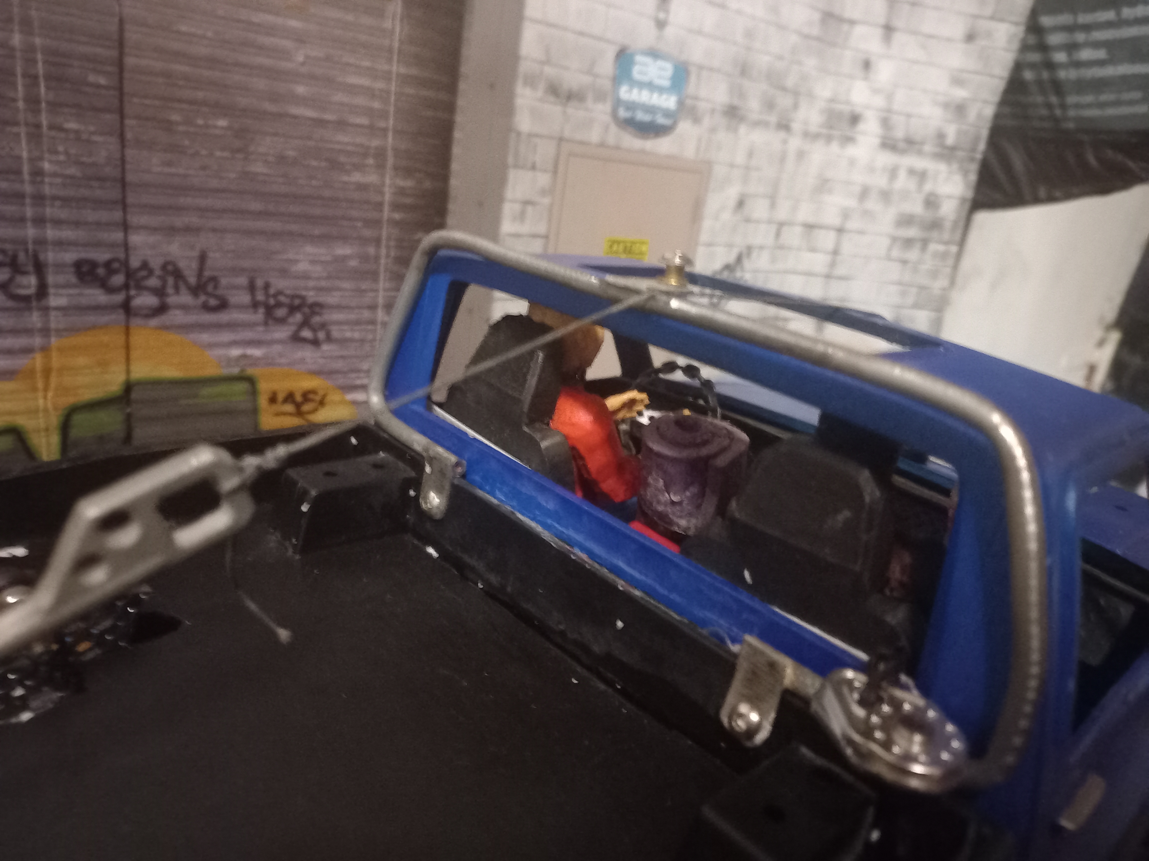

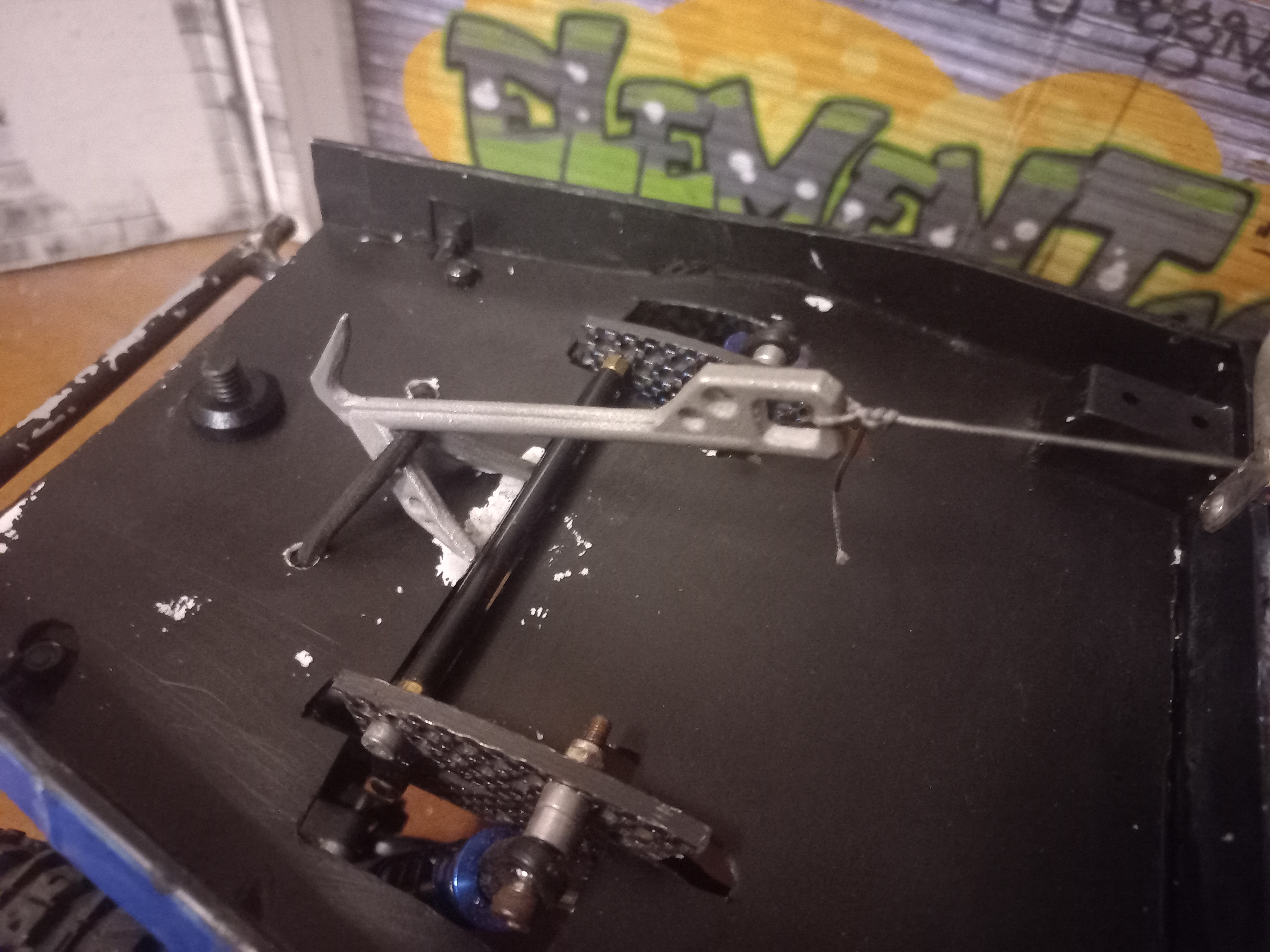

Sisustan osalta säännöissä ”full floor”, eikös silloin pitäisi ollateppisch kirjoitti: Pe 05.05.2023 20:37 teppisch C2 Power Wagon
-2 sisälokarit
-1 stinger
-3 kuski
-3 appari
-5 cms
-50
laatikko ja spurri peitetty sisustalla?

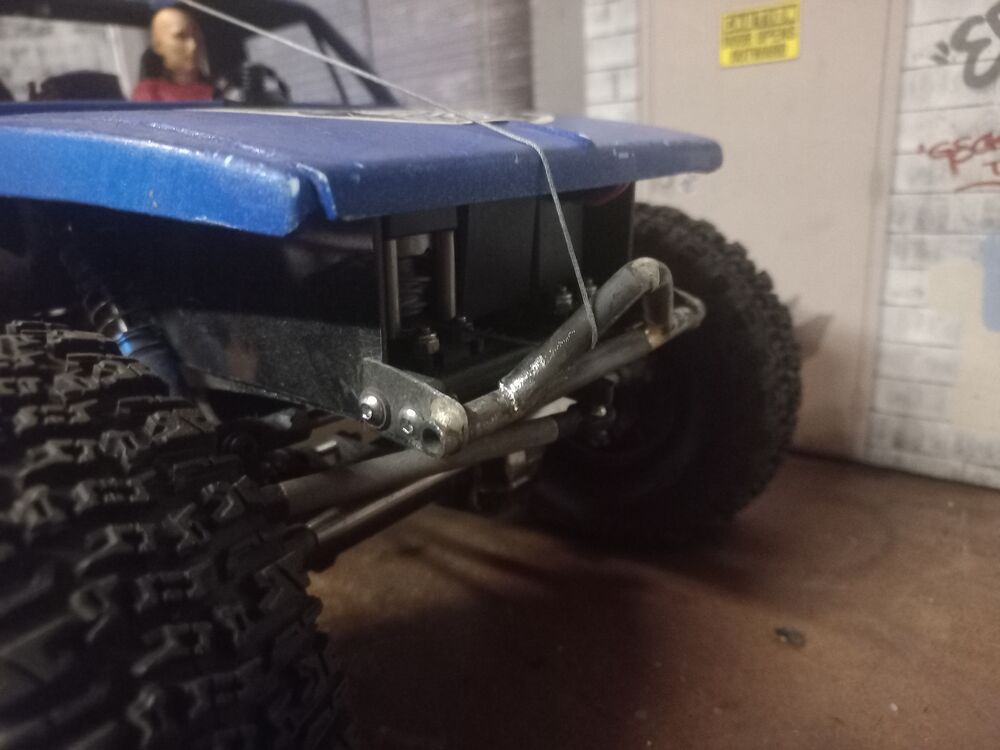

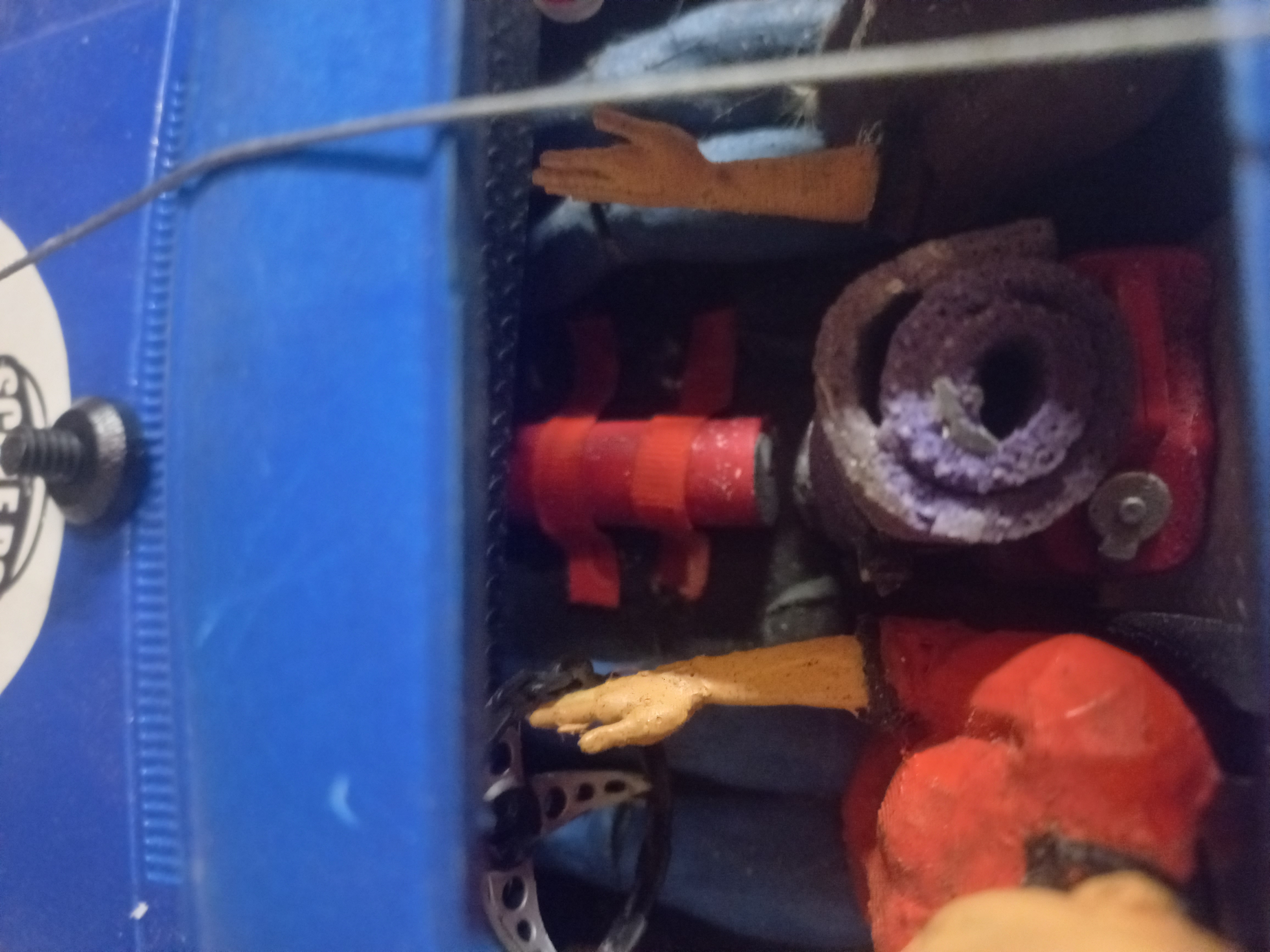

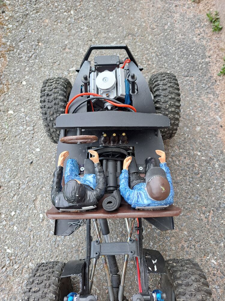

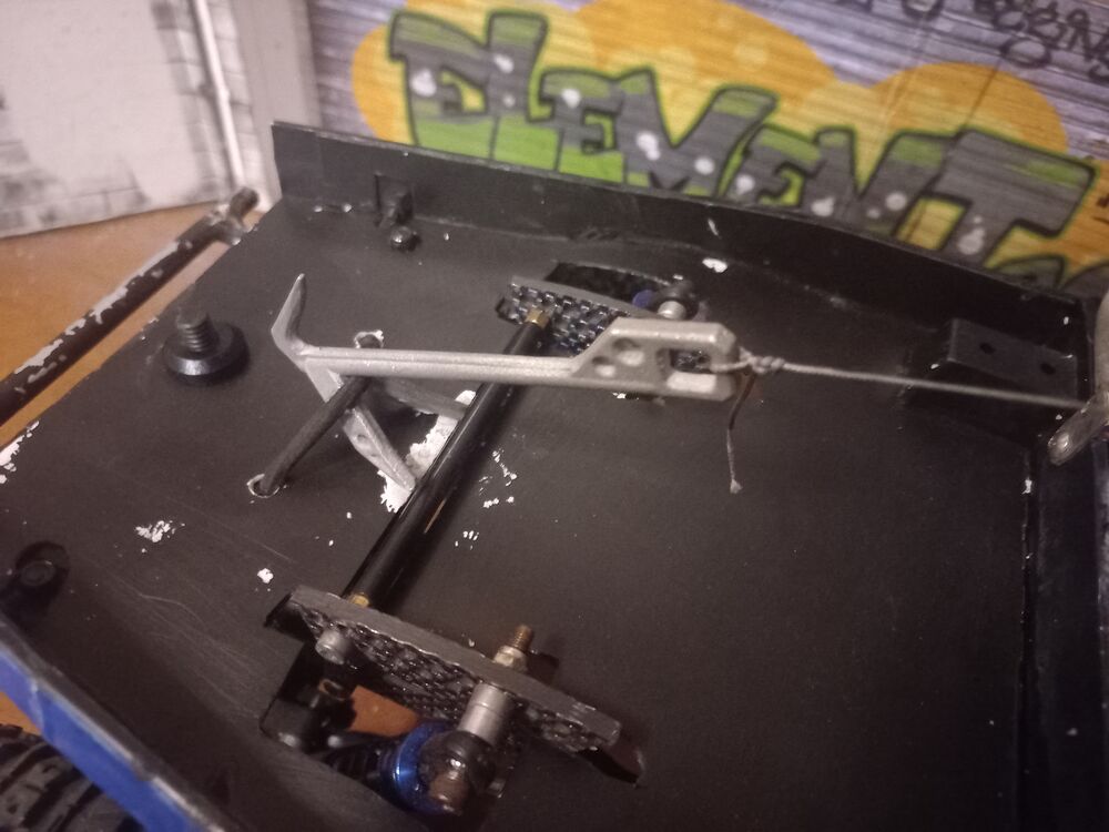

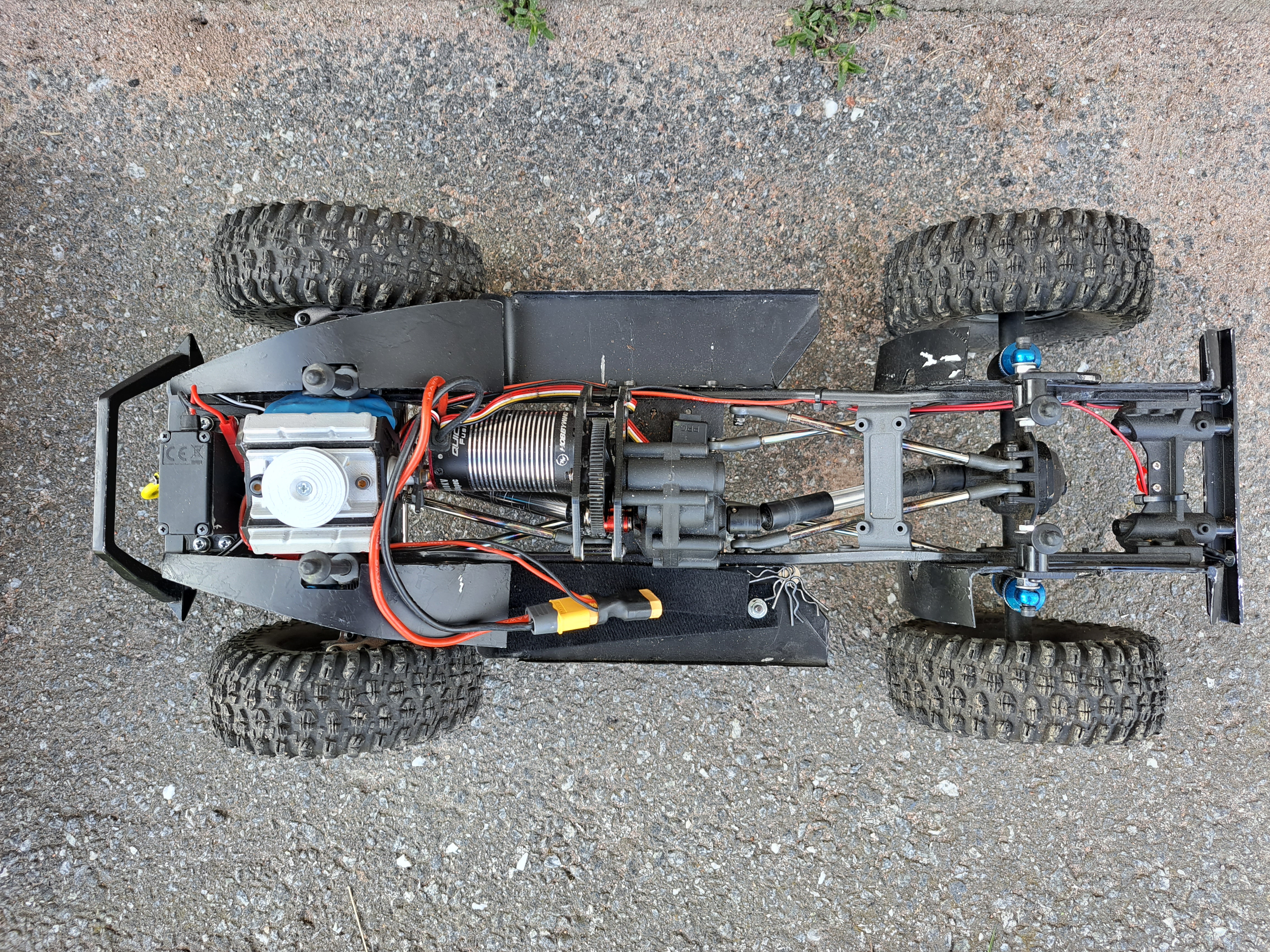

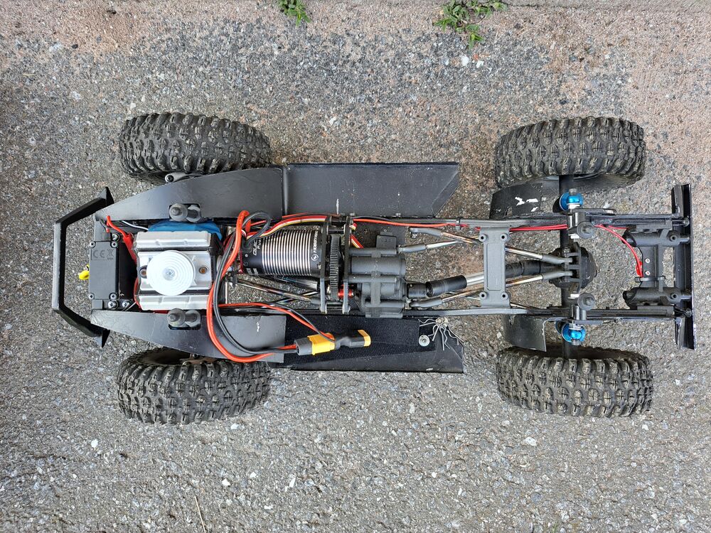

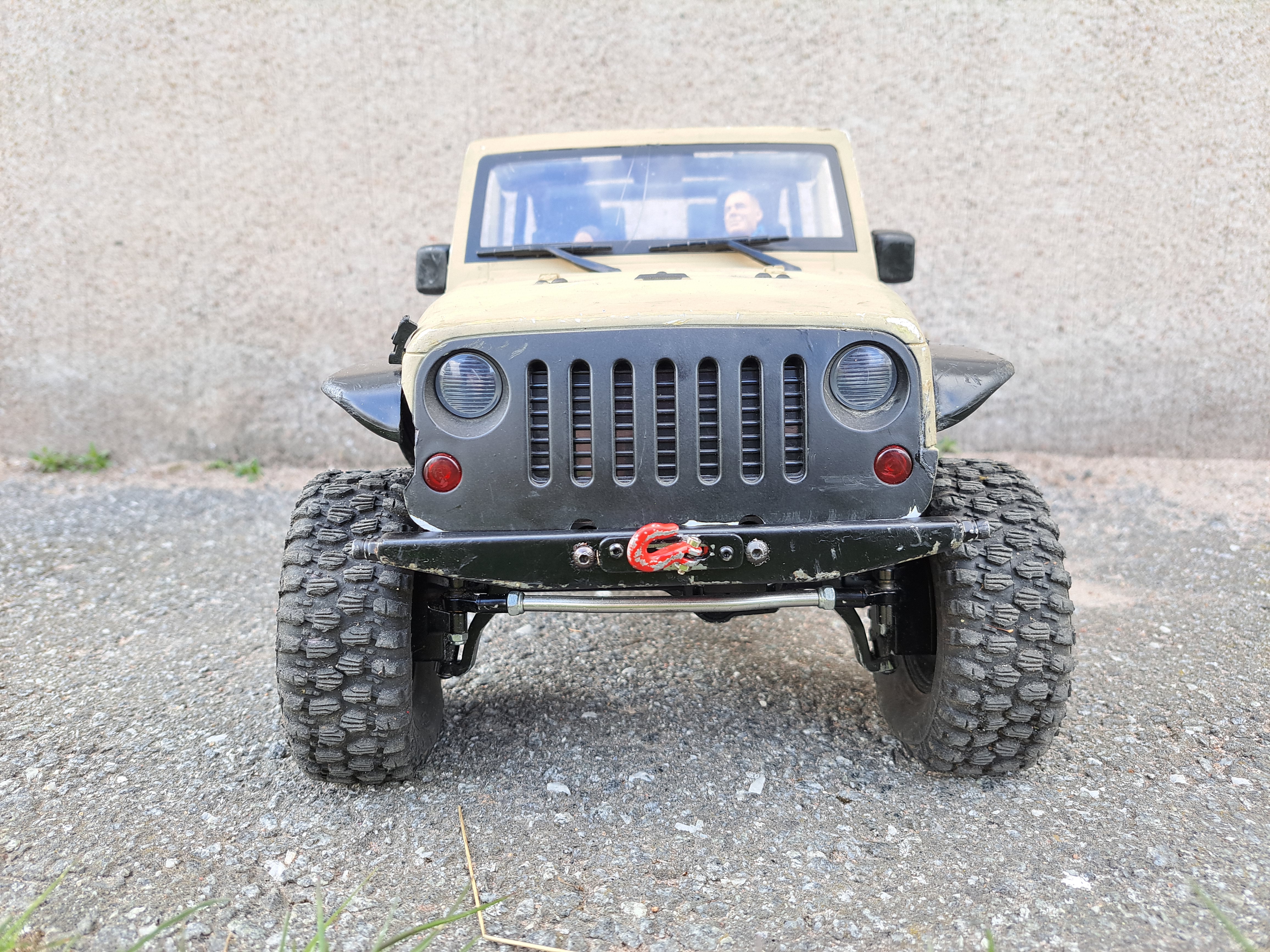

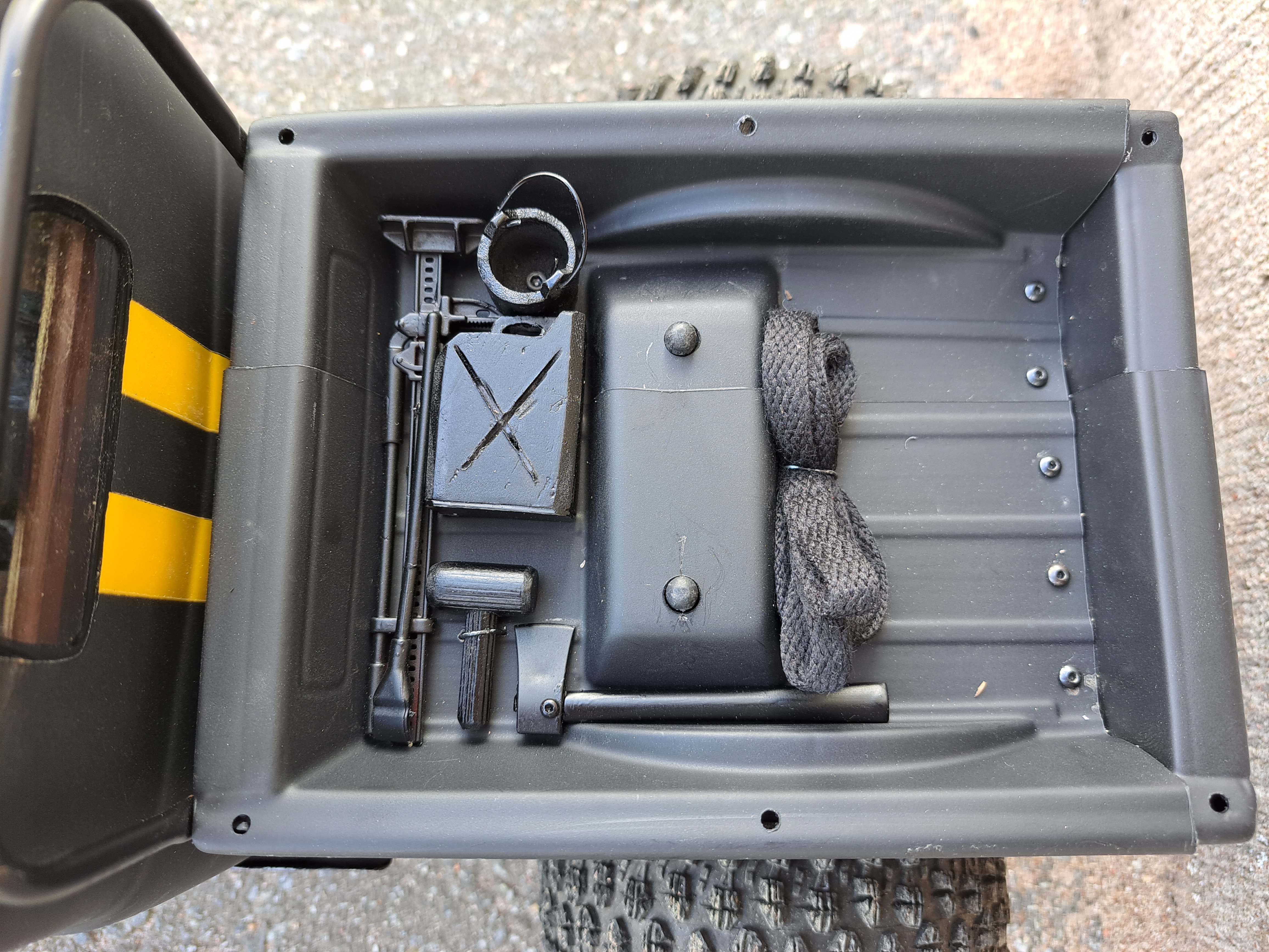

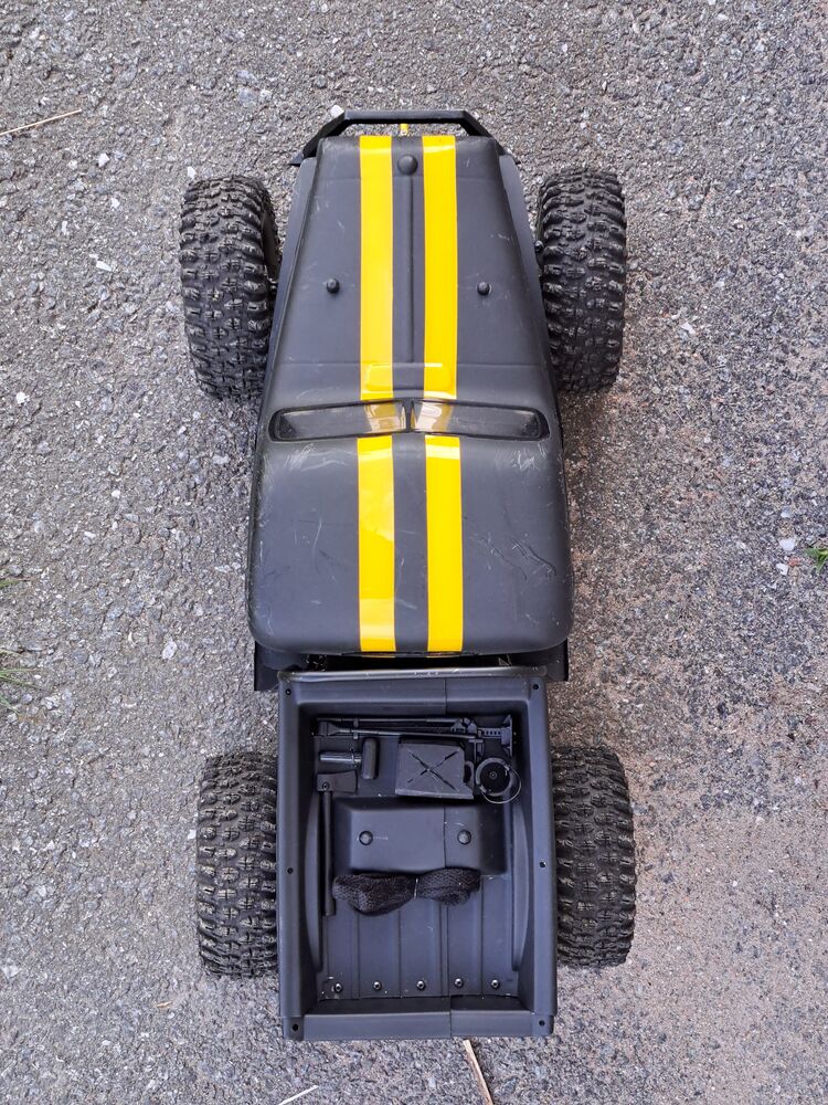

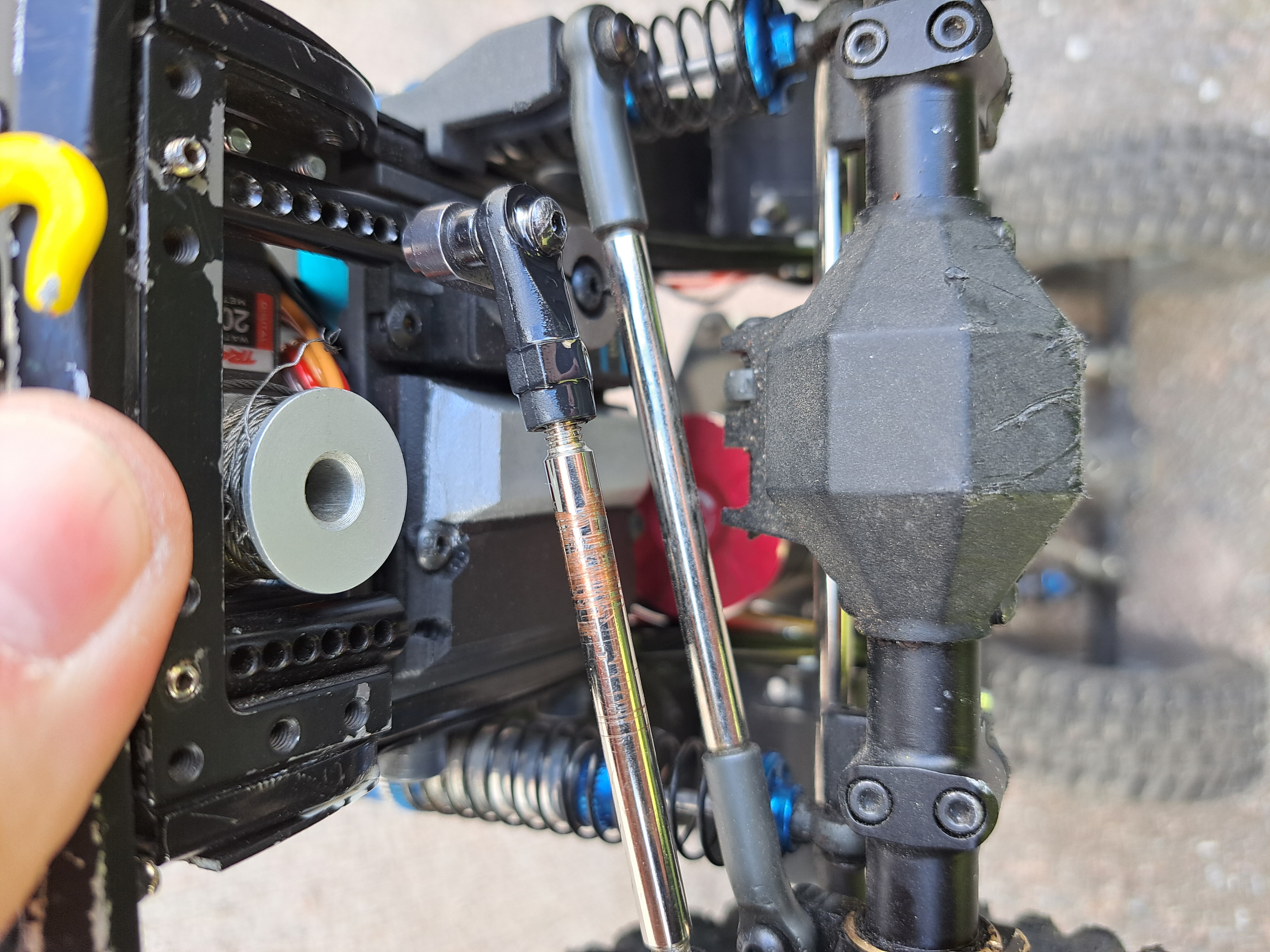

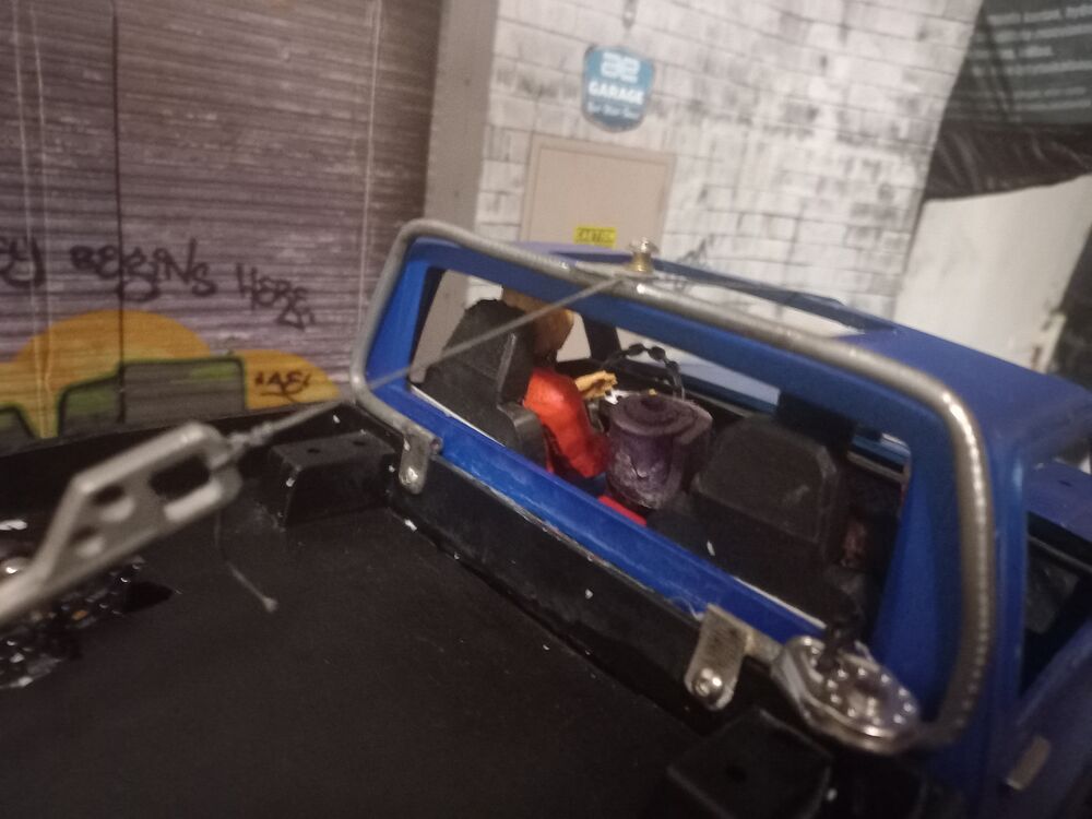

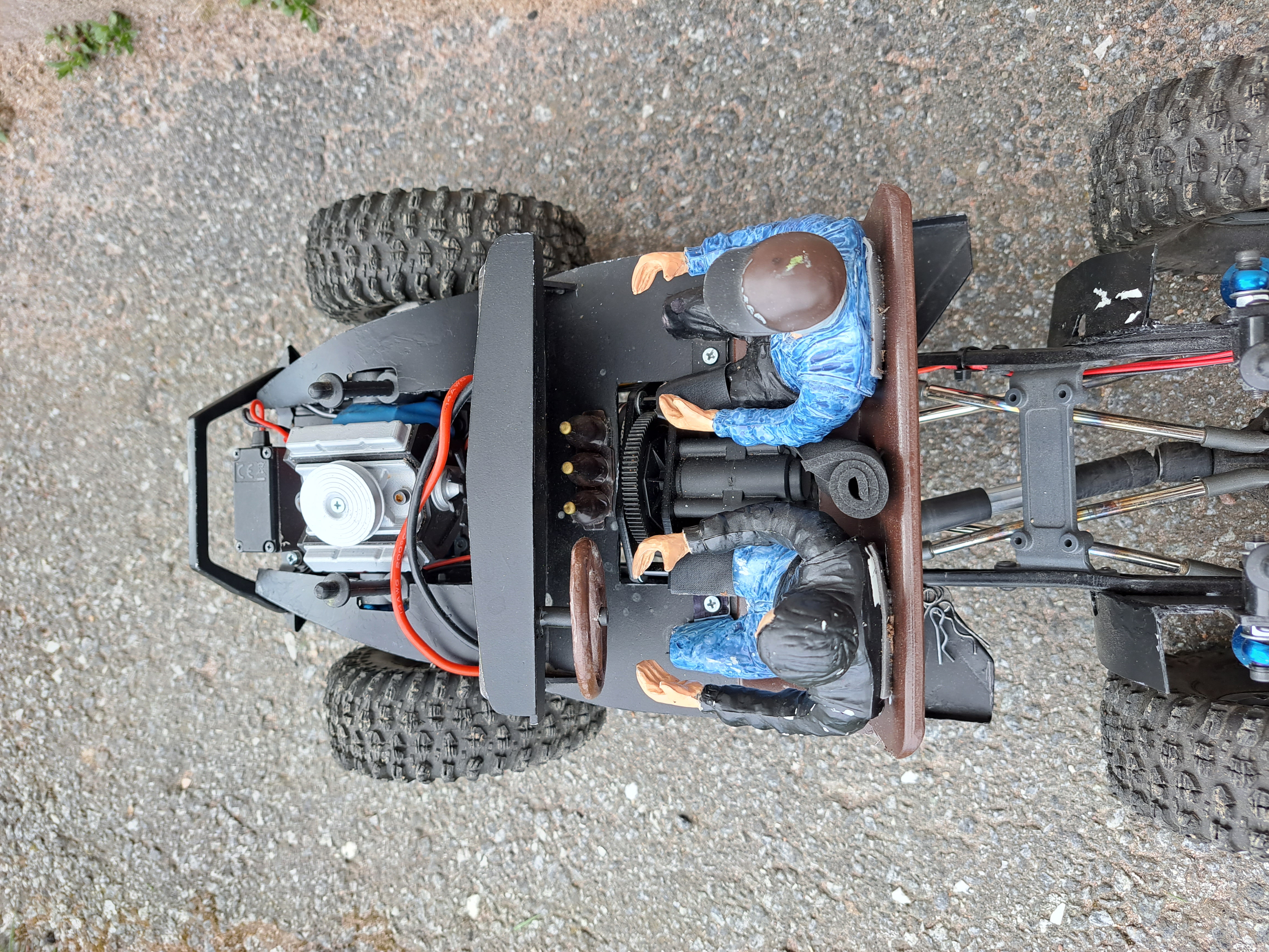

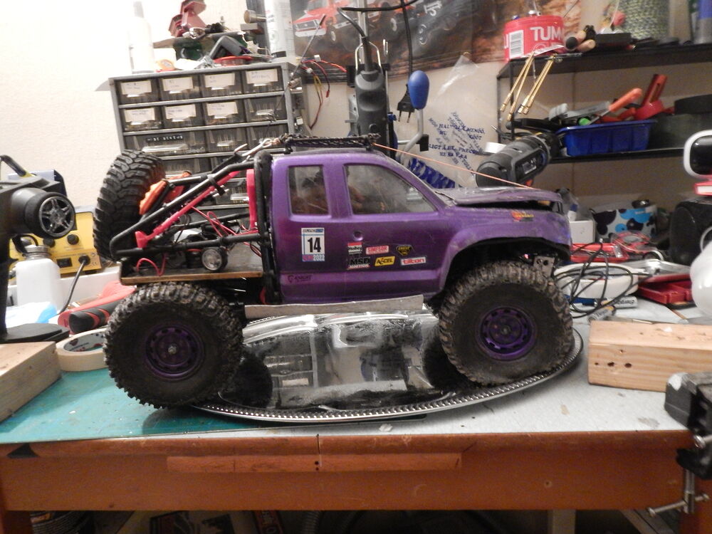

Kokeillaanpa.
C2 sportti, 50 pojoista.
-1 Etulokarit.
-2 MEtalli flatbed.
-1 Muovinen lavakaari
-3 Metalliset sliderit.
-6 Metalliset Puskurit
-1 Stinger.
-2 Metallinen kattoteline.(voi olla paljoa mieltä, otan sakon vastaan jos on)
-6 kaksi istuinta jotka kokonaan käsintehty(2+4)
-8 Kuski ja appari kokonaisia.
-5 Servo Rungossa.
-4 Toimiva Jakis
-3 Vararengas
-8 Skalekoristetta. (Vinssi, Bensakanisteri, Tunkki, Sandladder, lapio, kirves, antenni, vararengasteline)(kaksi ylimääräistä pojoo mitä unohdin laskea alkuperäiseen projektiin on avattava konepelti JA Toimivat valot eteen/taakse., ja D-Lenkki)
-1 Etulokarit.
-2 MEtalli flatbed.
-1 Stinger.
-5 Servo Rungossa.
-4 Toimiva Jakis
-3 Vararengas
Viimeksi muokannut Orkekum, La 06.05.2023 03:41. Yhteensä muokattu 1 kertaa.

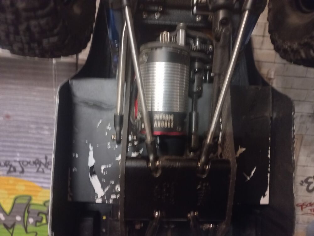

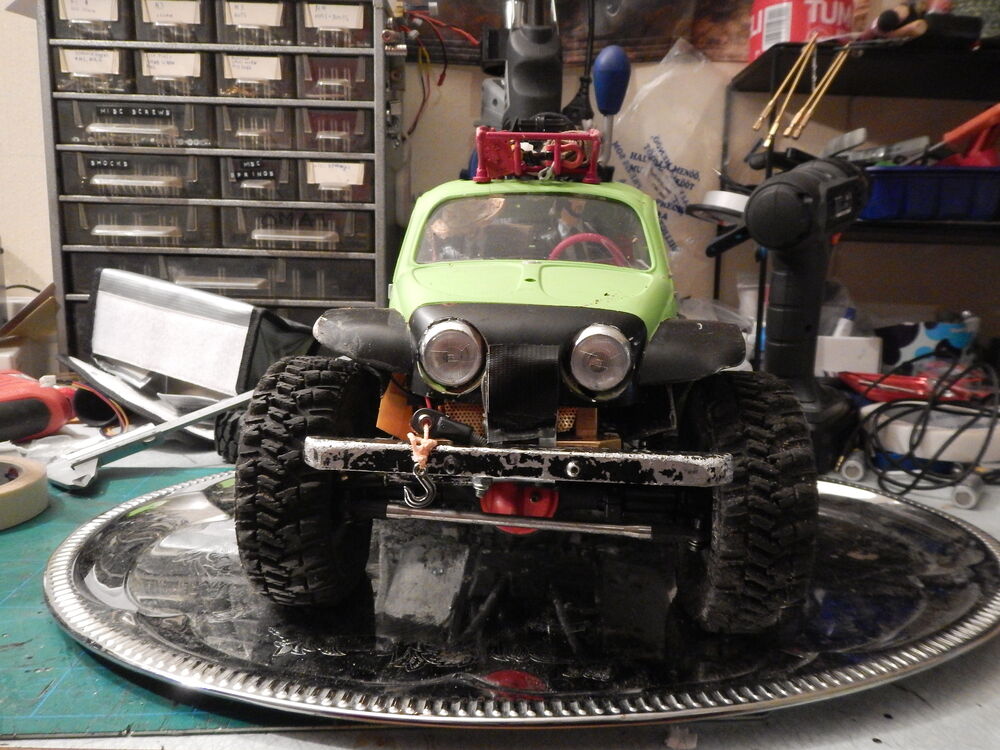

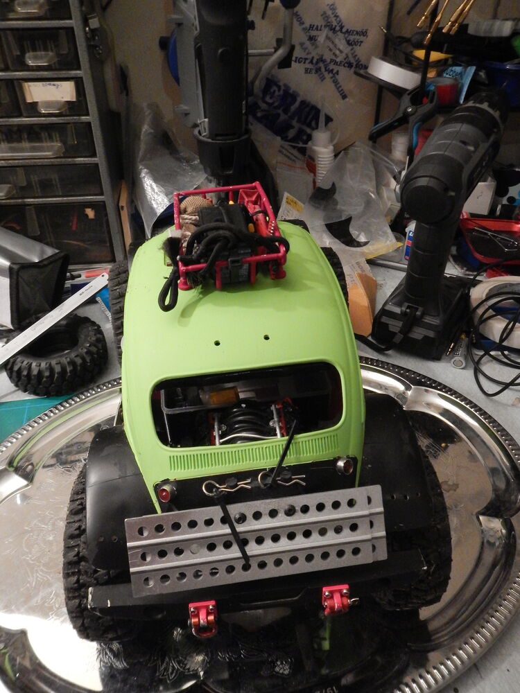

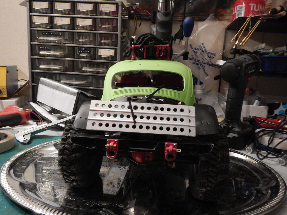

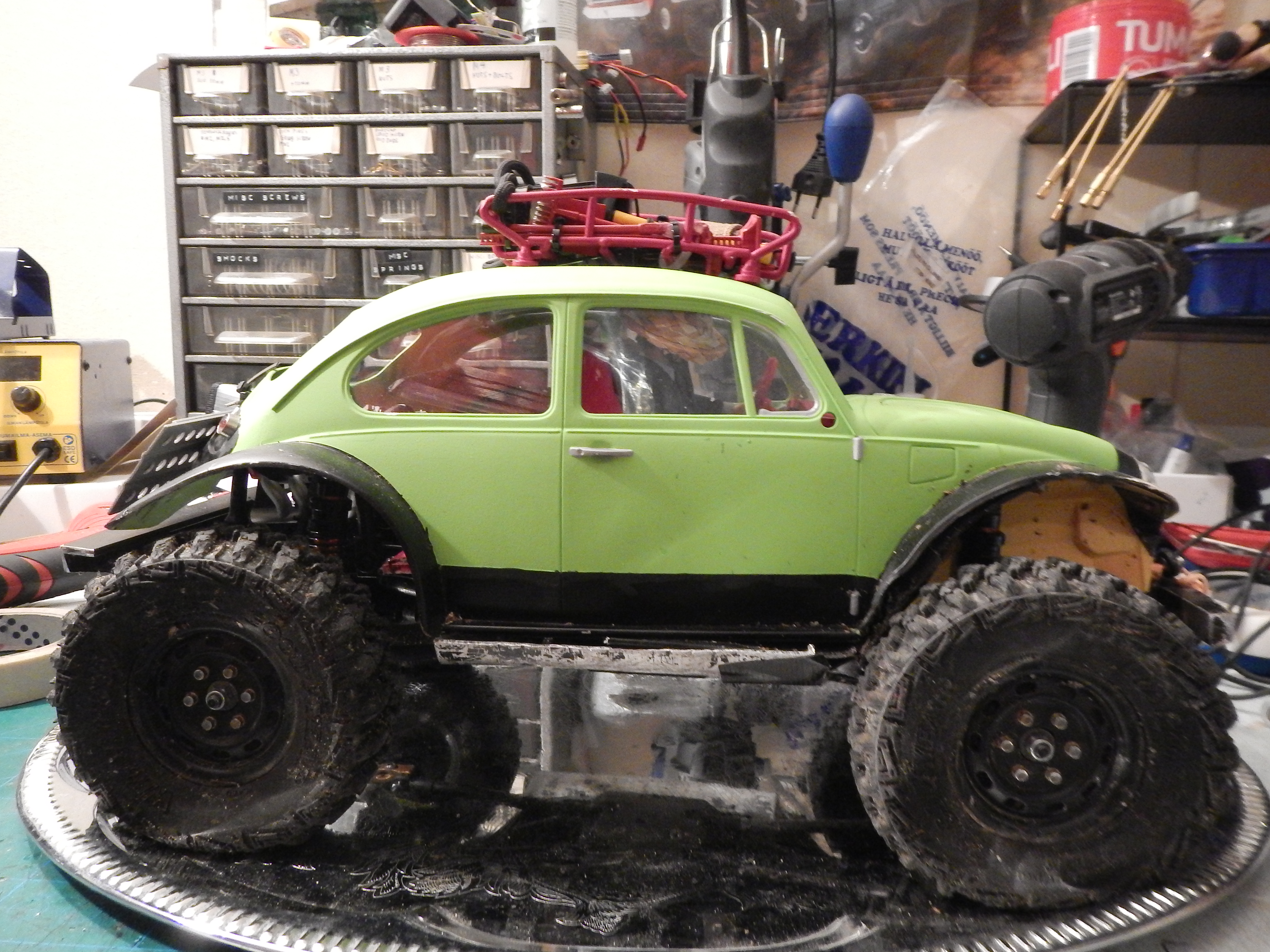

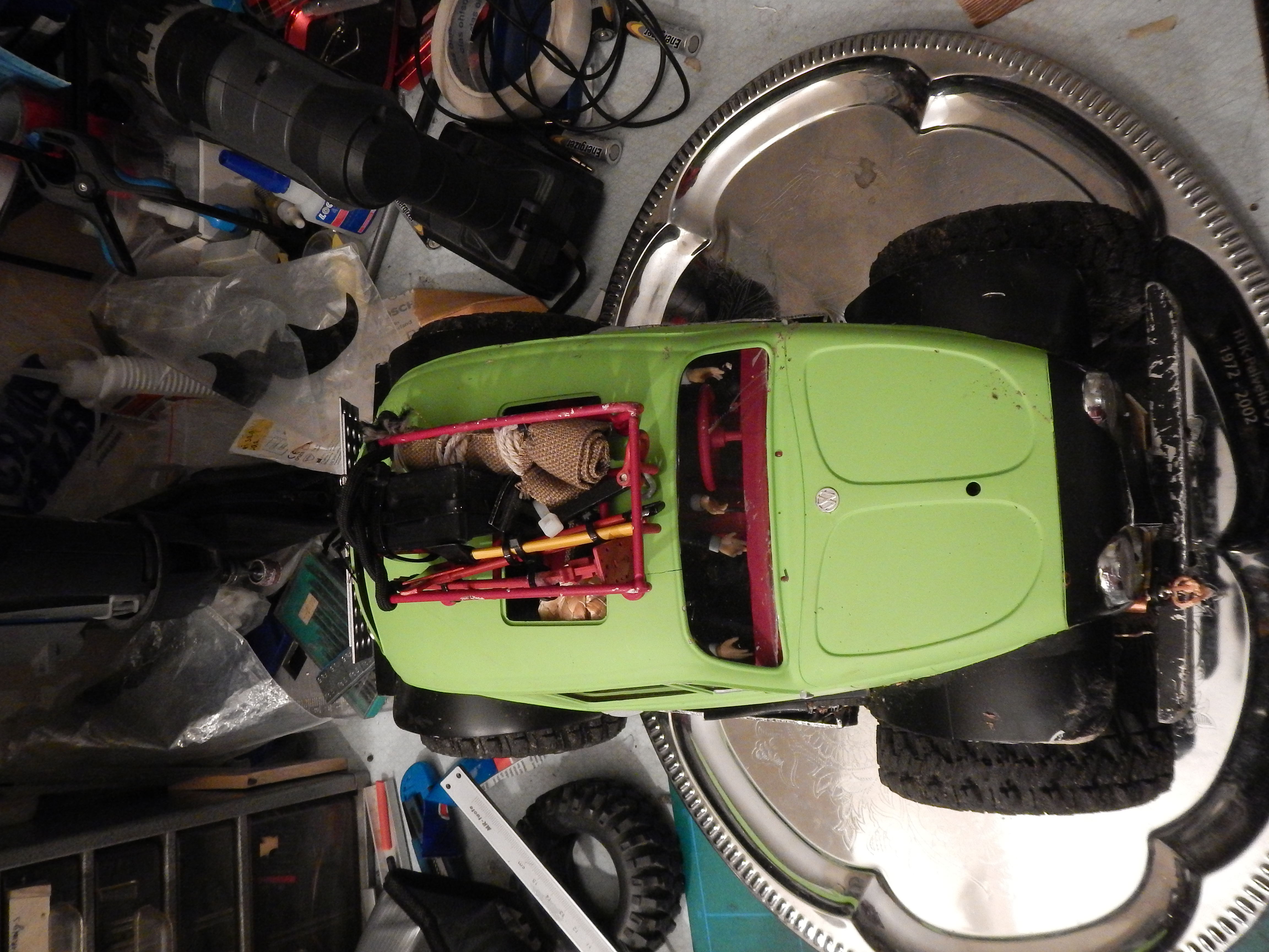

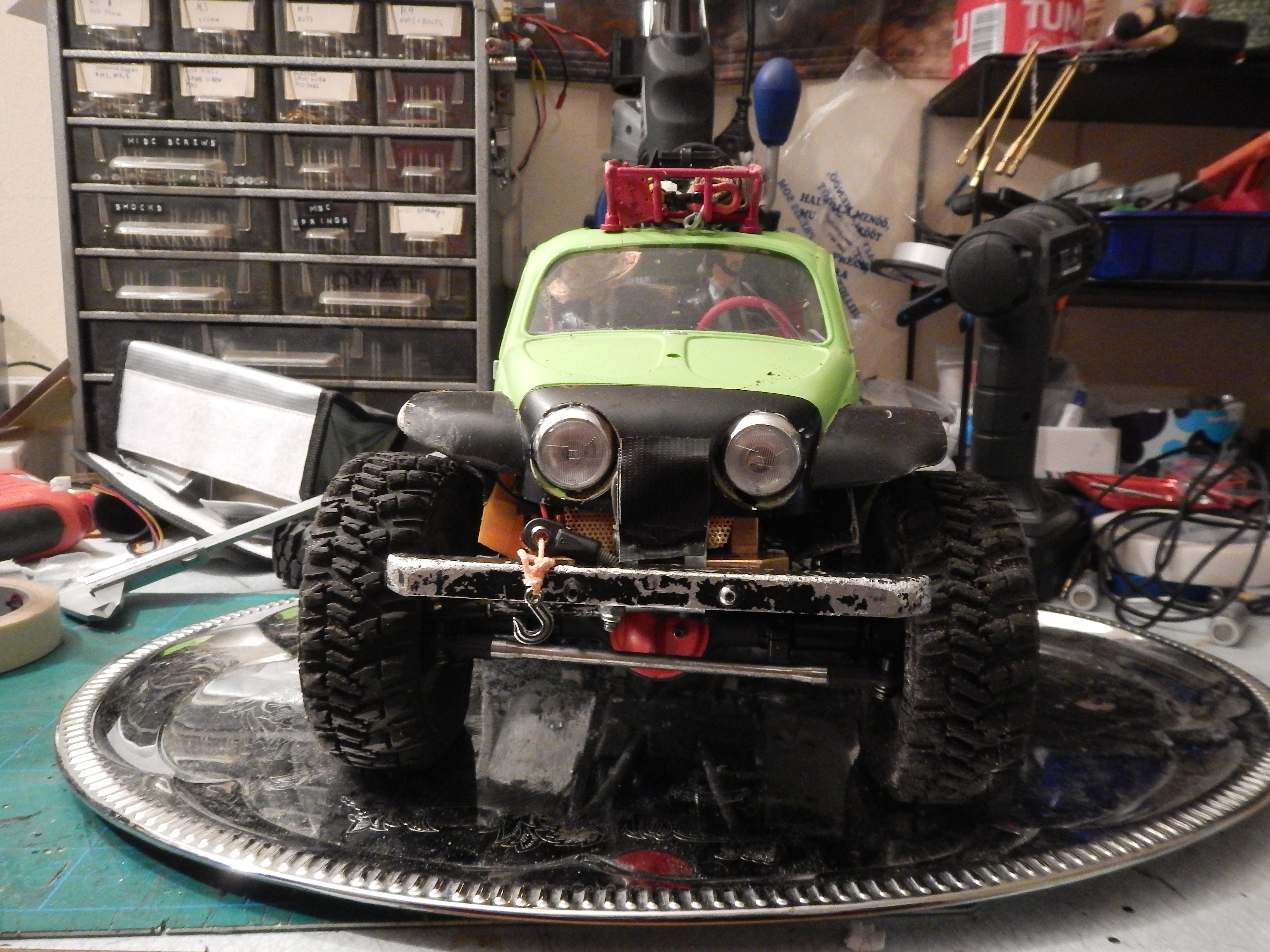

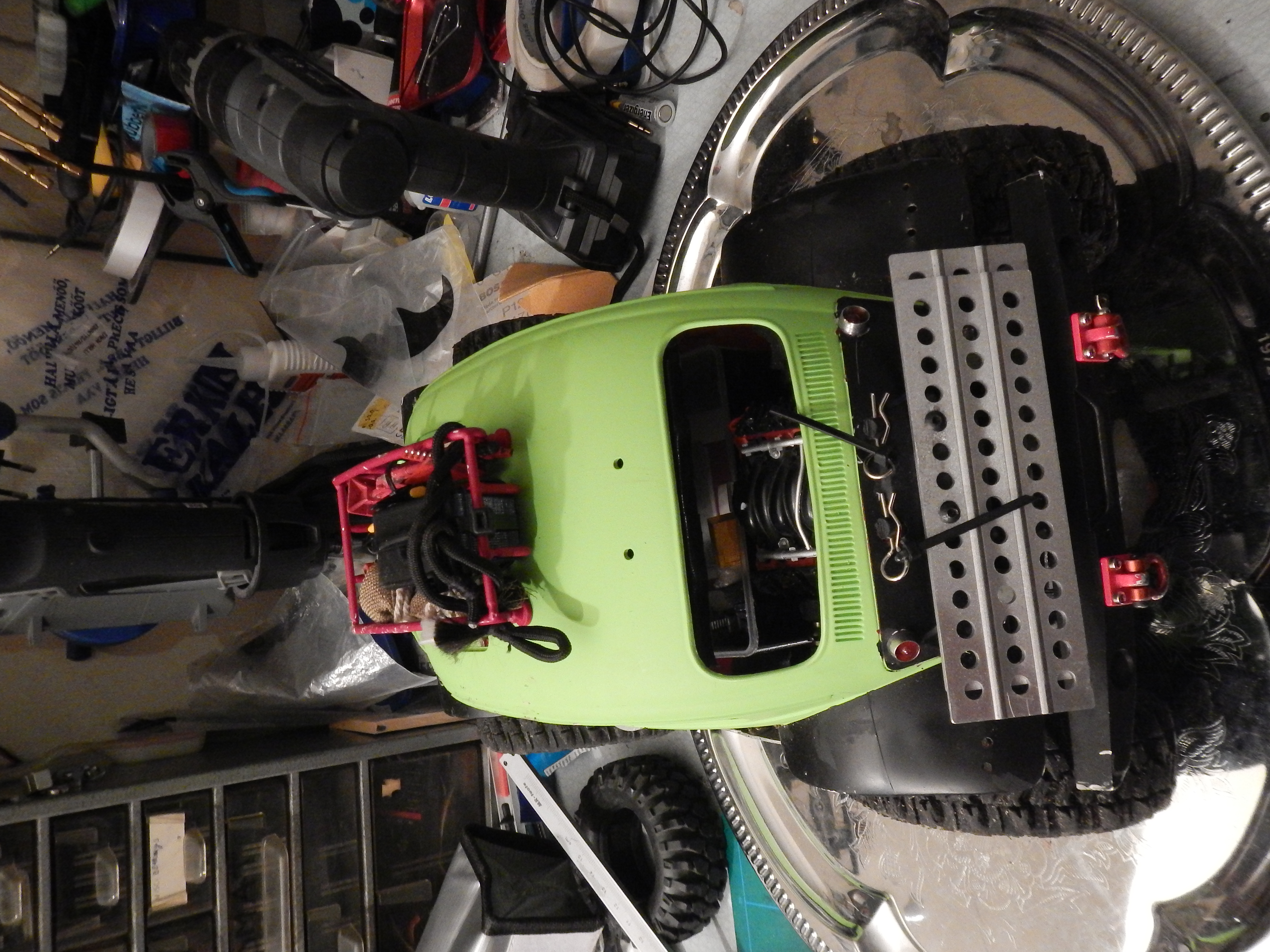

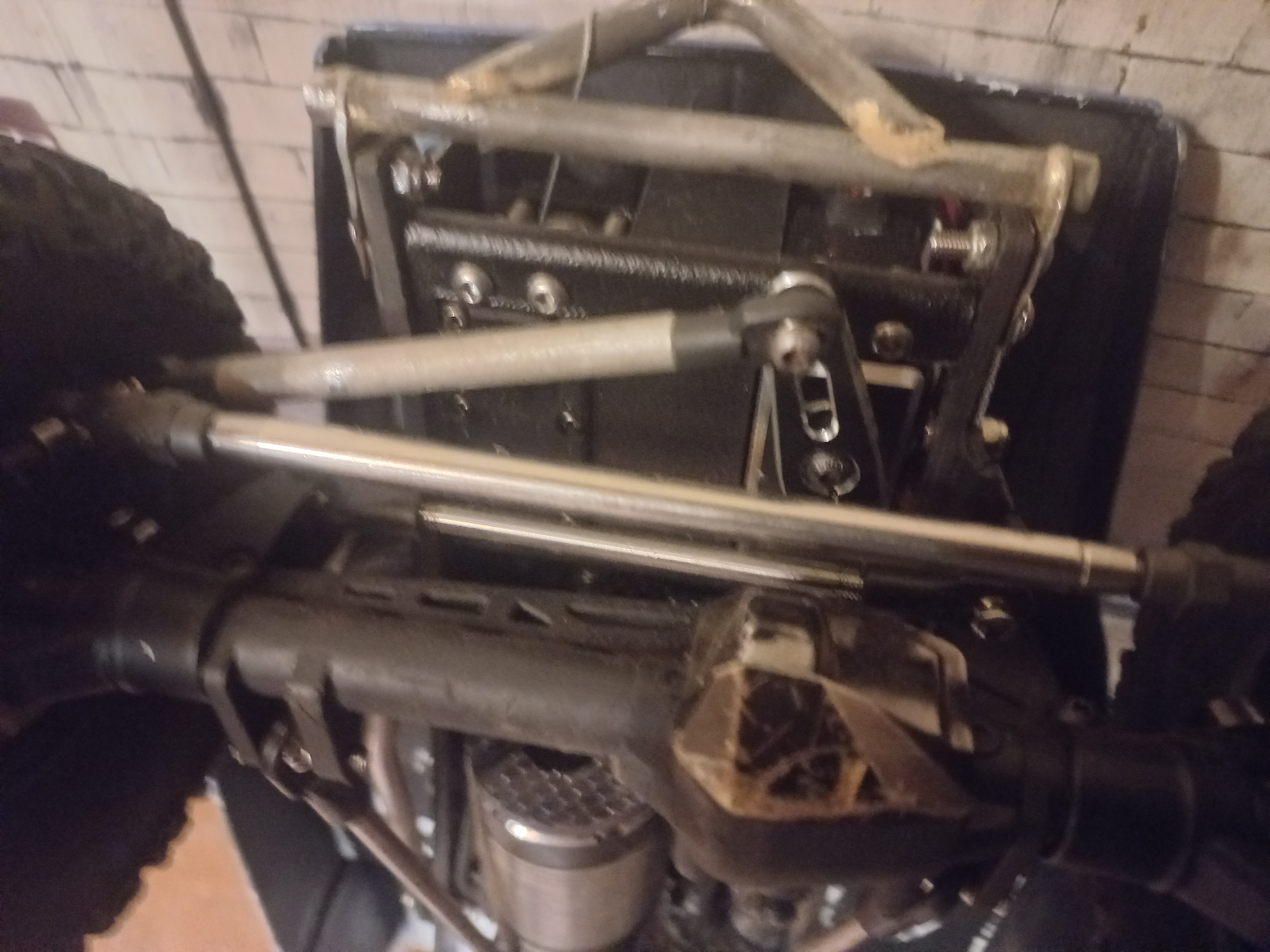

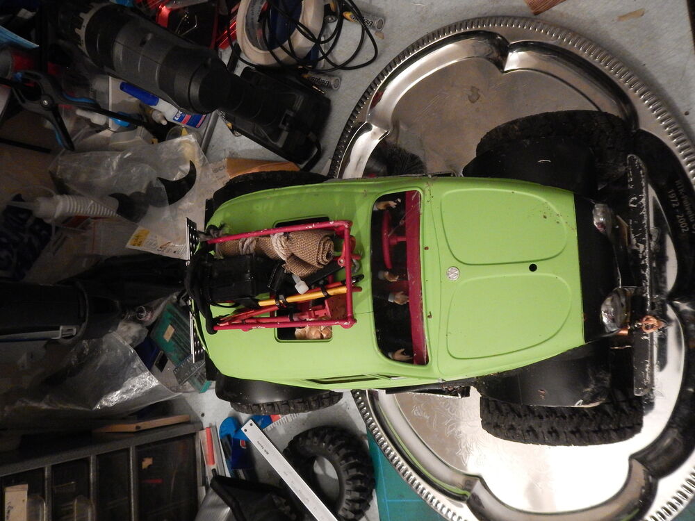

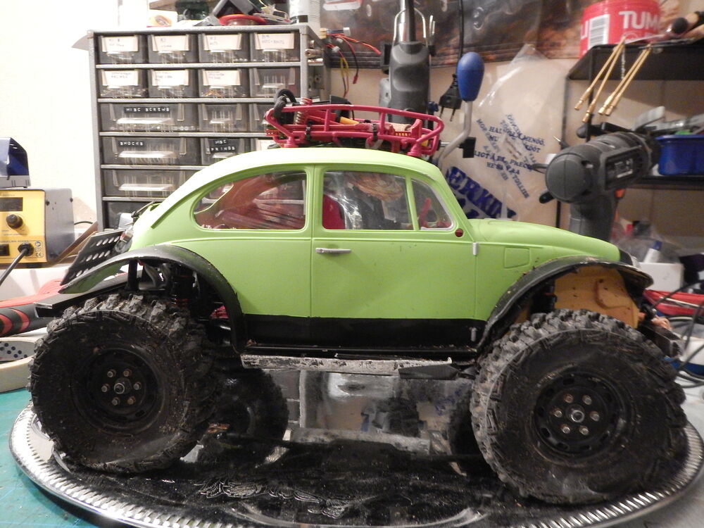

C1 V8 Kupla.
60 pojoo :-)
-12 Kovakori etu+keski+takarektangeli
-1 Etulokarit
-3 Metalliset Sliderit
-6 Metalliset Puskurit(etu+Taka)
-4 3D 2 istuinta sisusta.
-8 Minimi kokoinen kuski+appari täyspitkiä
-5 Servo Rungossa
-4 Toimiva Jakis
-1 Engine Cover(ei 3D Moottori ku onneks huomasin et Sorccan faces oli keskustelua just samasta moottorista,)
-14 Skalepojoo (Vinssi, valot, Sandladder, Bensakanisteri, vesikanisteri, lapio, harava, kirves, D-Linkki, Hinausnaru/köysi, PRessu/makuualusta, maa-ankkuri, Työkalupakki, tunkki.)
60 pojoo :-)
-1 Etulokarit
-5 Servo Rungossa
-4 Toimiva Jakis
Olen kolmesti kysynyt tätä SORRCAlta, mutta eivät kyselyyni vastanneet. Muihin kyselyihini kyllä. En ole säännöissä törmännyt, että tarvisi olla peitetty. Itse tulkitsen "full floor" niin, että lattian pitää olla koko ohjaamon kokoinen, ei pelkästään pieni pala lattiaa esim kuskin jalkojen alla. Toki, jos osoitetaan spurrin peittäminen pakolliseksi, niin peitän sen "kenttäkonstein"Tawler kirjoitti: La 06.05.2023 00:04Sisustan osalta säännöissä ”full floor”, eikös silloin pitäisi ollateppisch kirjoitti: Pe 05.05.2023 20:37 teppisch C2 Power Wagon
-2 sisälokarit
-1 stinger
-3 kuski
-3 appari
-5 cms
-50
