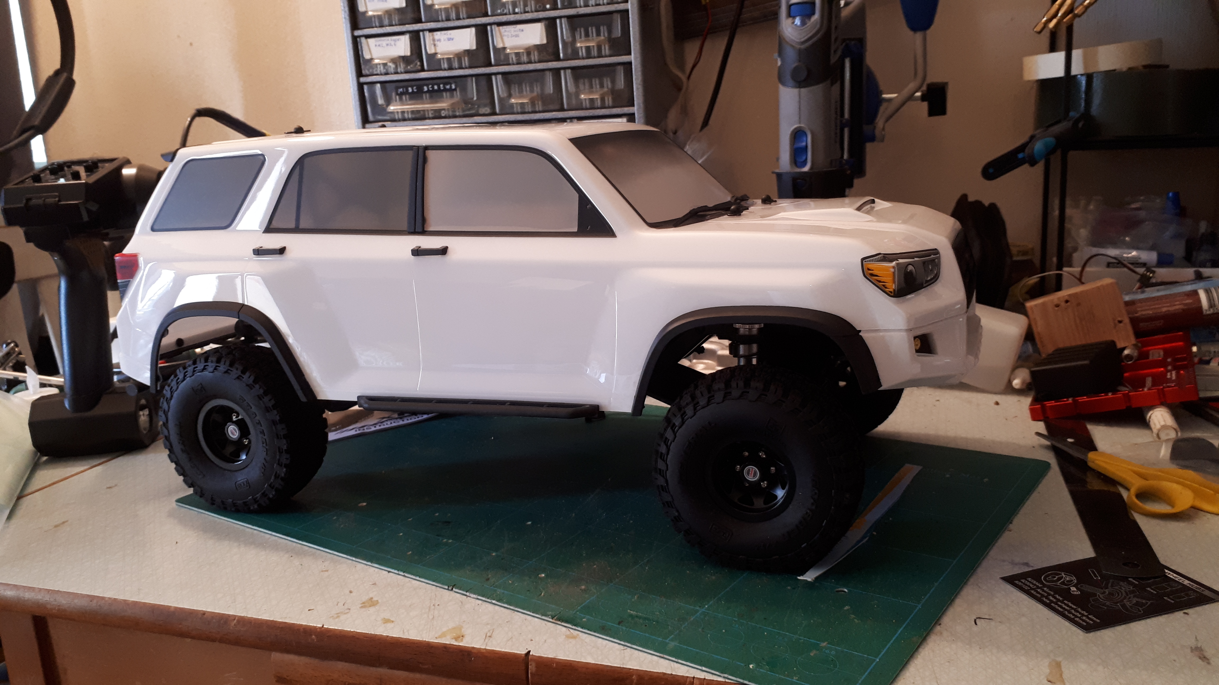

Noh tämmönen Tamicolta. Elementin Enduro Trailrunner RTR, IFS keulalla tietty, koska esikuvalla IFS. Samassa paketissa tulee kivat pikkurenkaat.

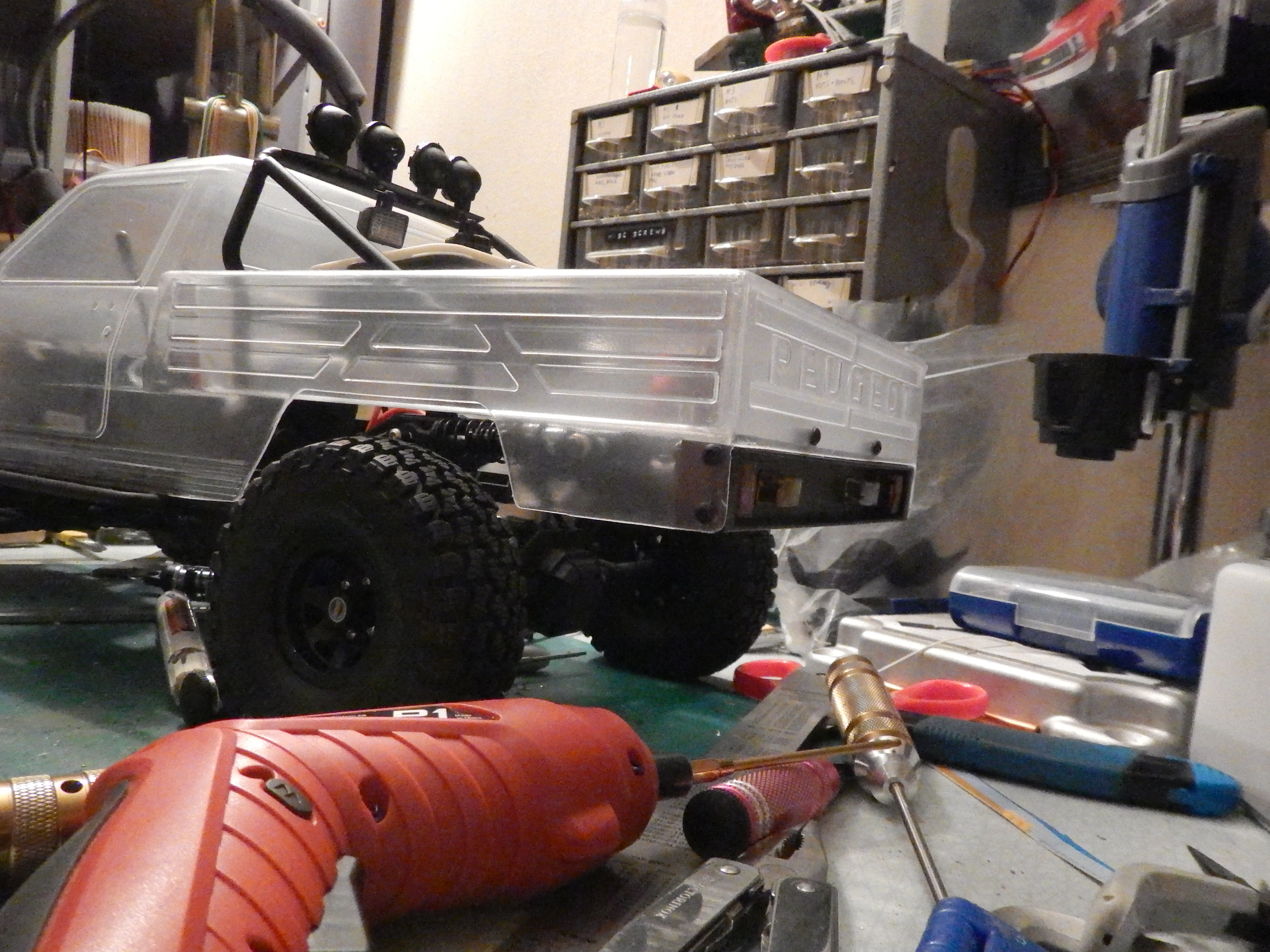

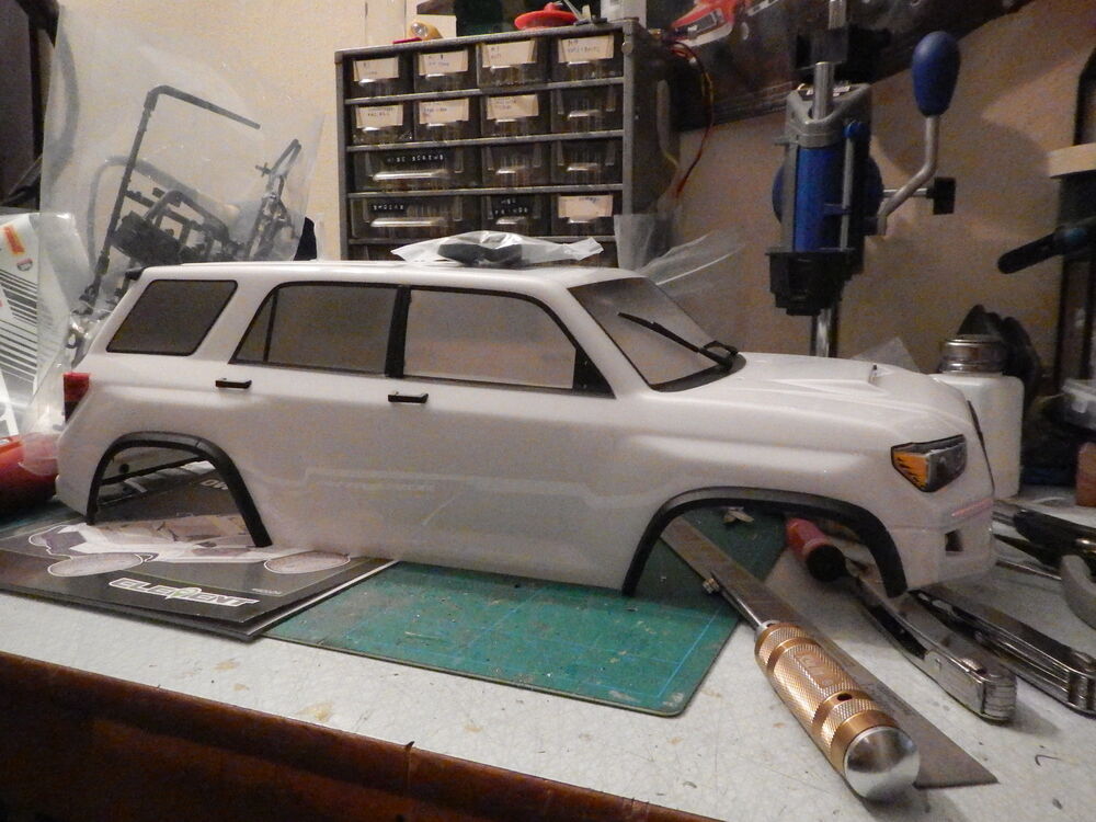

Tietenkin kopan siirrän sivuun. Sille ei ole mulla käyttöä, vaikka tykkään et sil on kaikki noi muoviset puskurit ja lisäosat. Ollakseen suht halpa RTR niin koppa ainakin komia, hieman läpinäkyvät ikkunat suuri plussa. Voi tulla myyntiin kunhan raaskin laittaa.

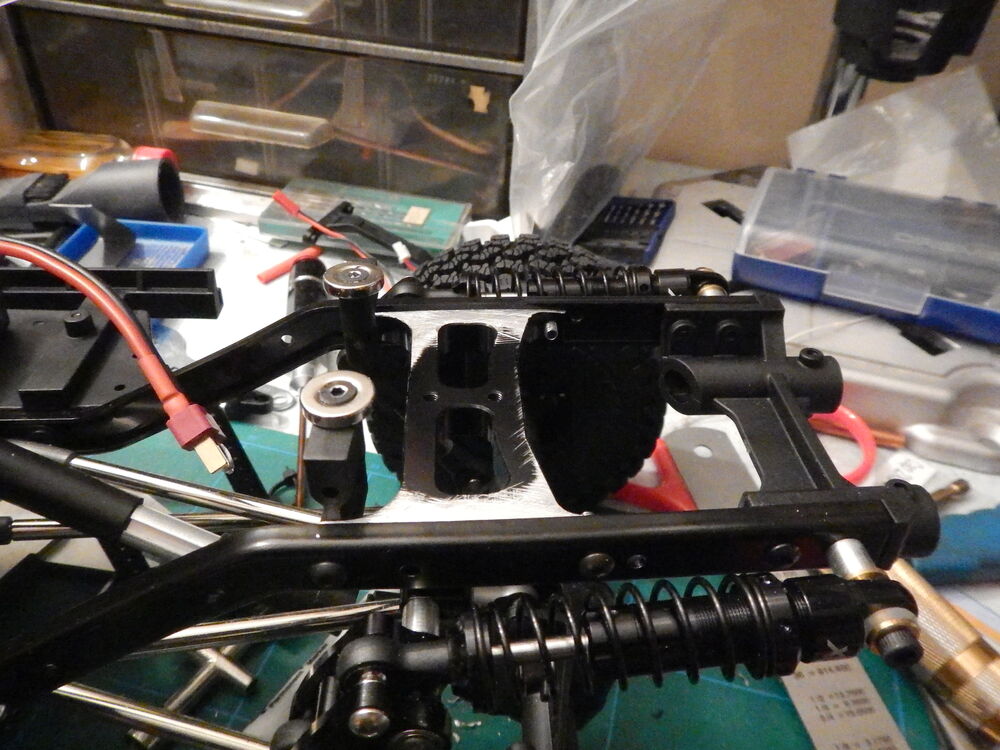

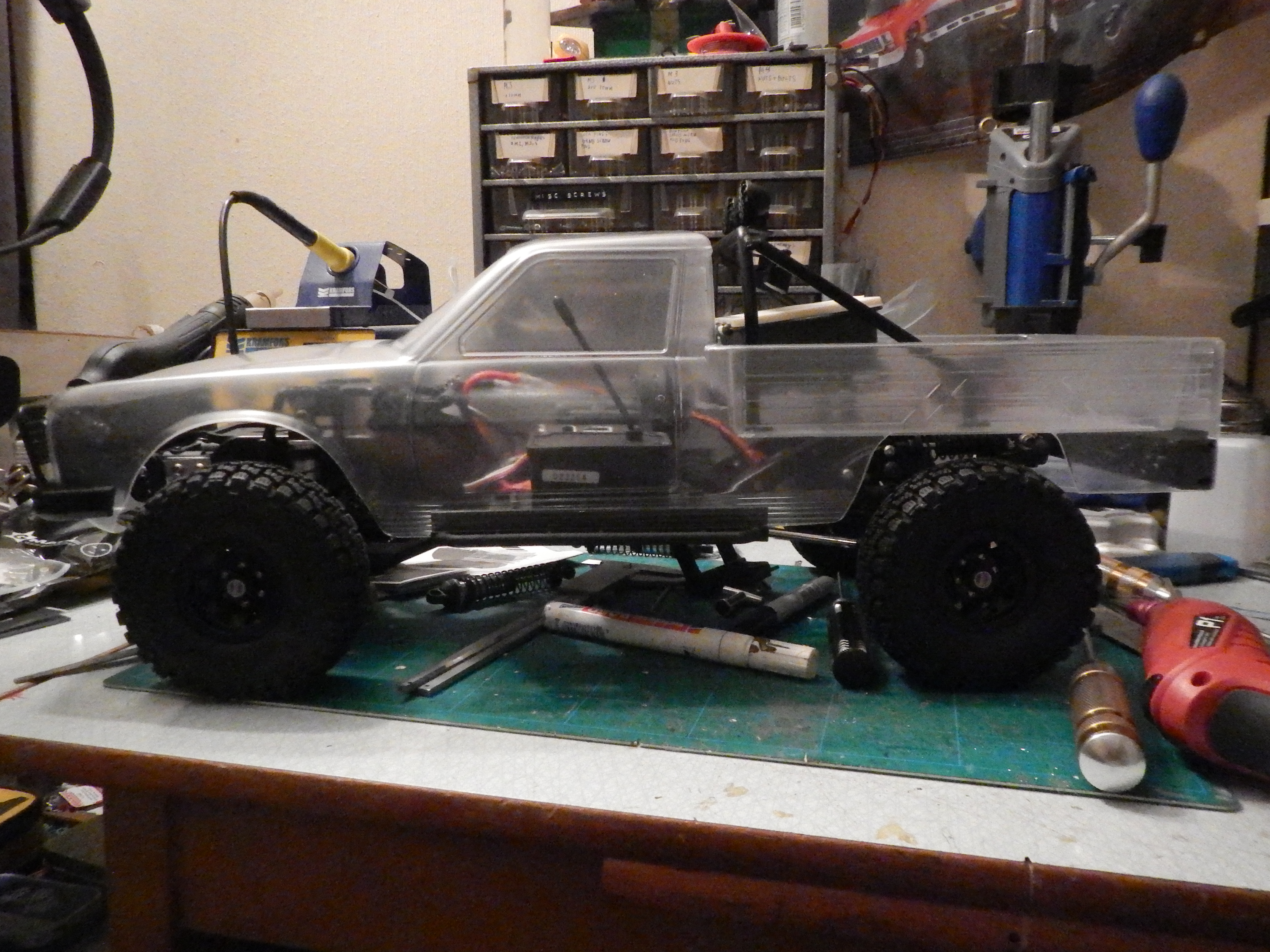

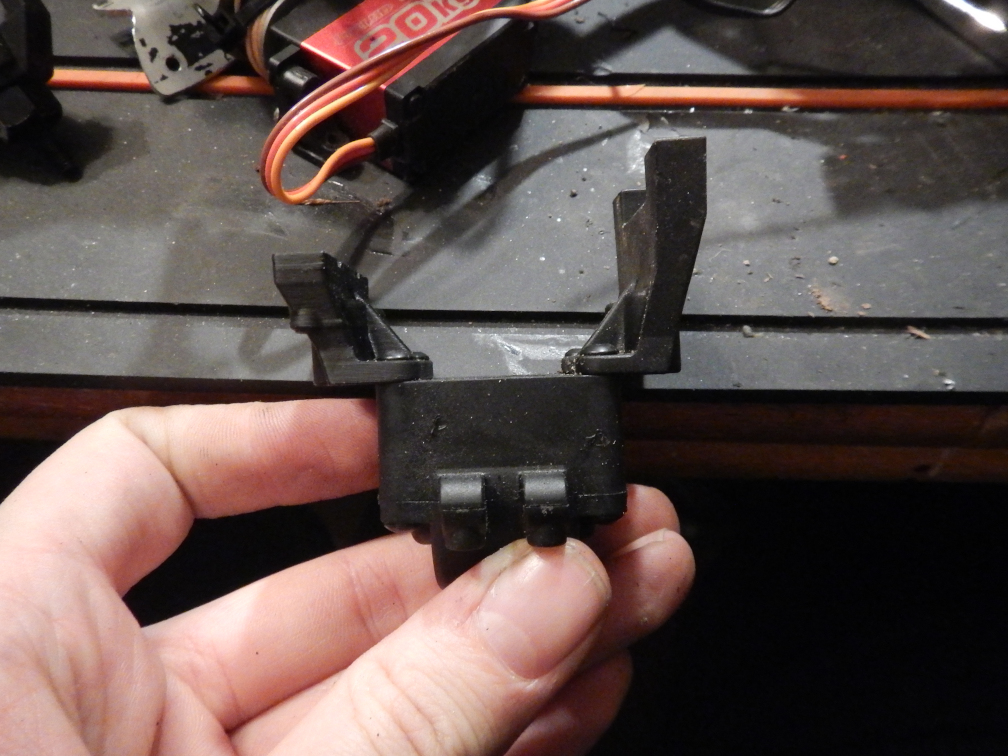

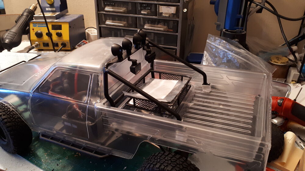

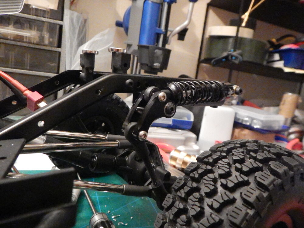

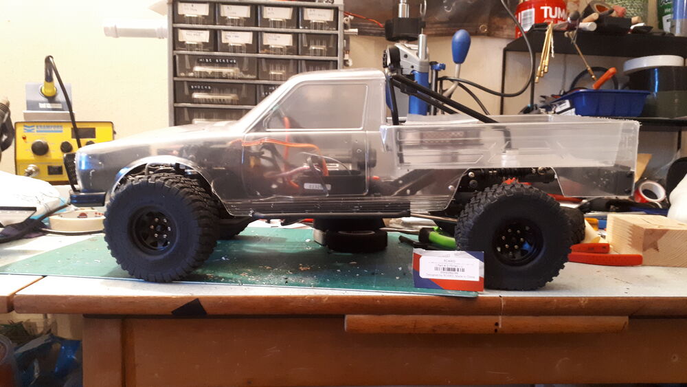

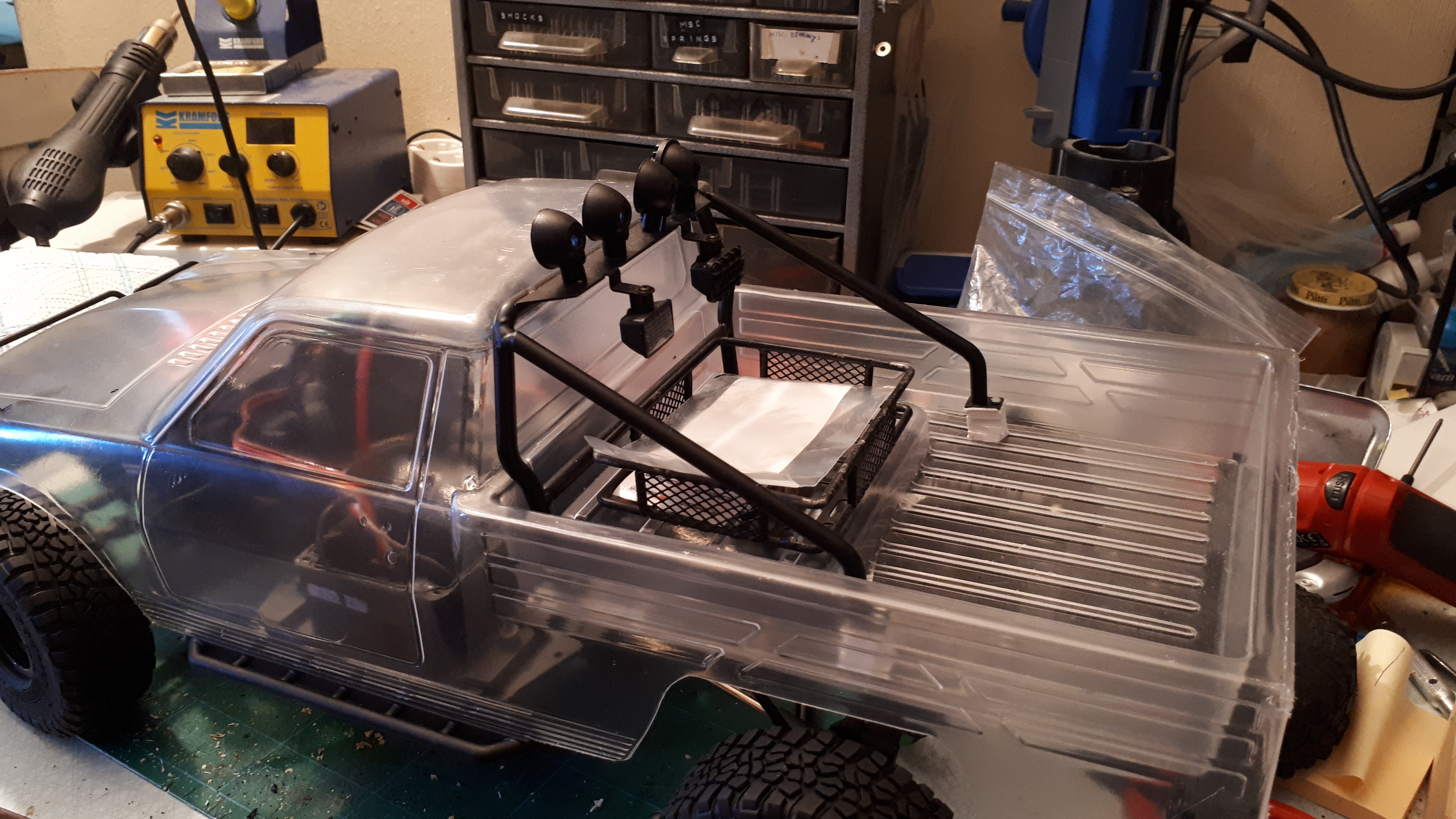

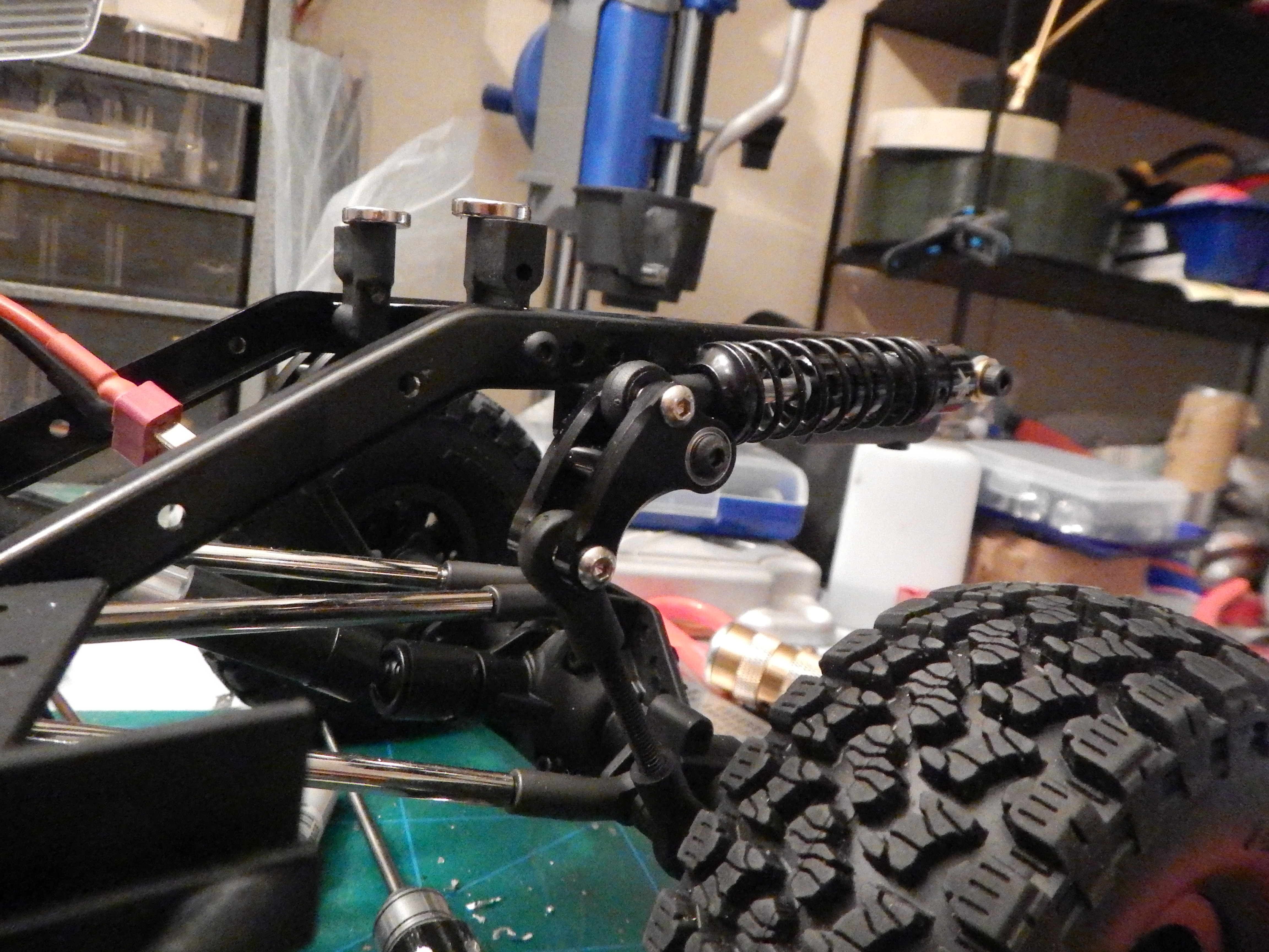

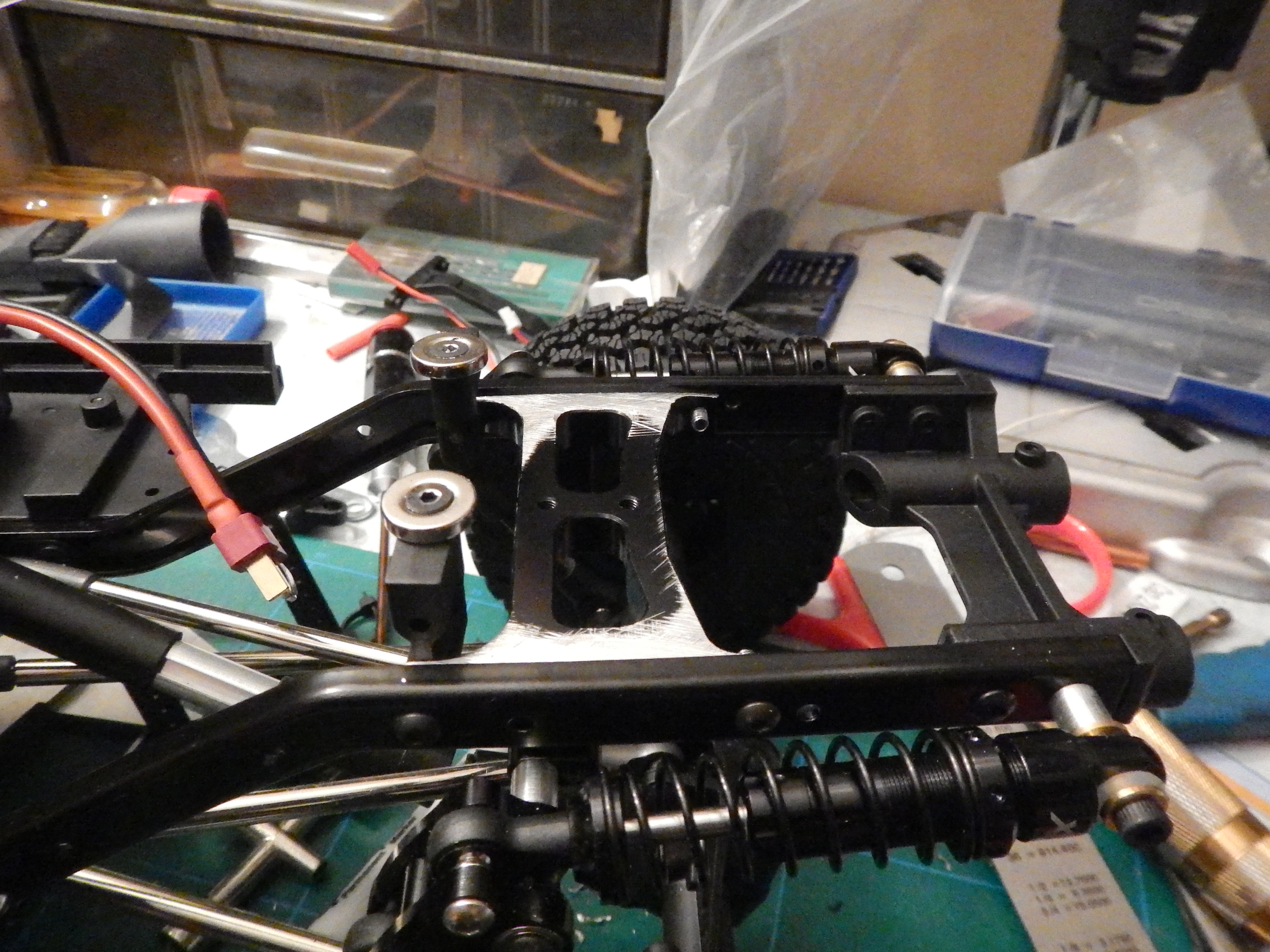

Noh emmää voi tässä istua ja vain ihastella Elementing IFS alustaa ja Pösön 504 pickup maasturikoppaa vierekkäin. Piti nuo muoviosat kasata ja cantileveri pistää alle.

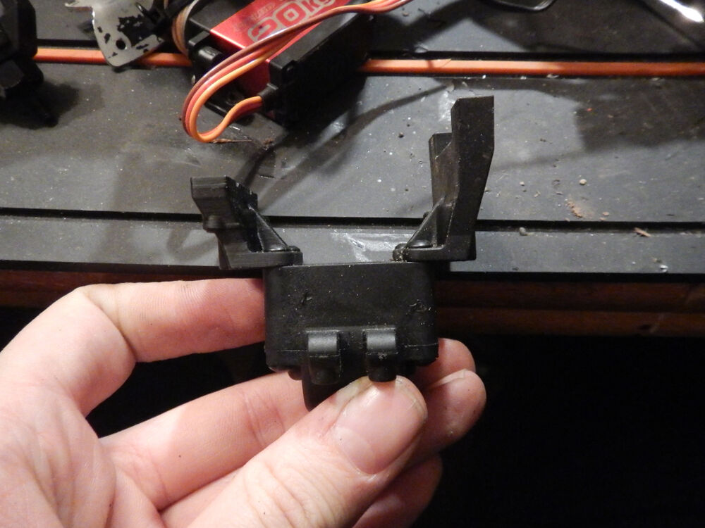

Cantilever oli suunniteltu TRX4 autoille, joten tämä toistaiseksi liian kevyt ja piti hioo et sai poikkituen mahtumaan kunnolla.
Koppa tulee myös magneeteilla ja edessä
on sarana.
Huhhuh sentään on komia.
Nyt täytyy vain miettiä hyvä väri.
(gmaden 1.9 vanteen mitkä näkyy yhes kuvas ajattelin tän alle, just tuon peltivanne näkösyyden takii, mut tää 1.55 sopii hyvin)

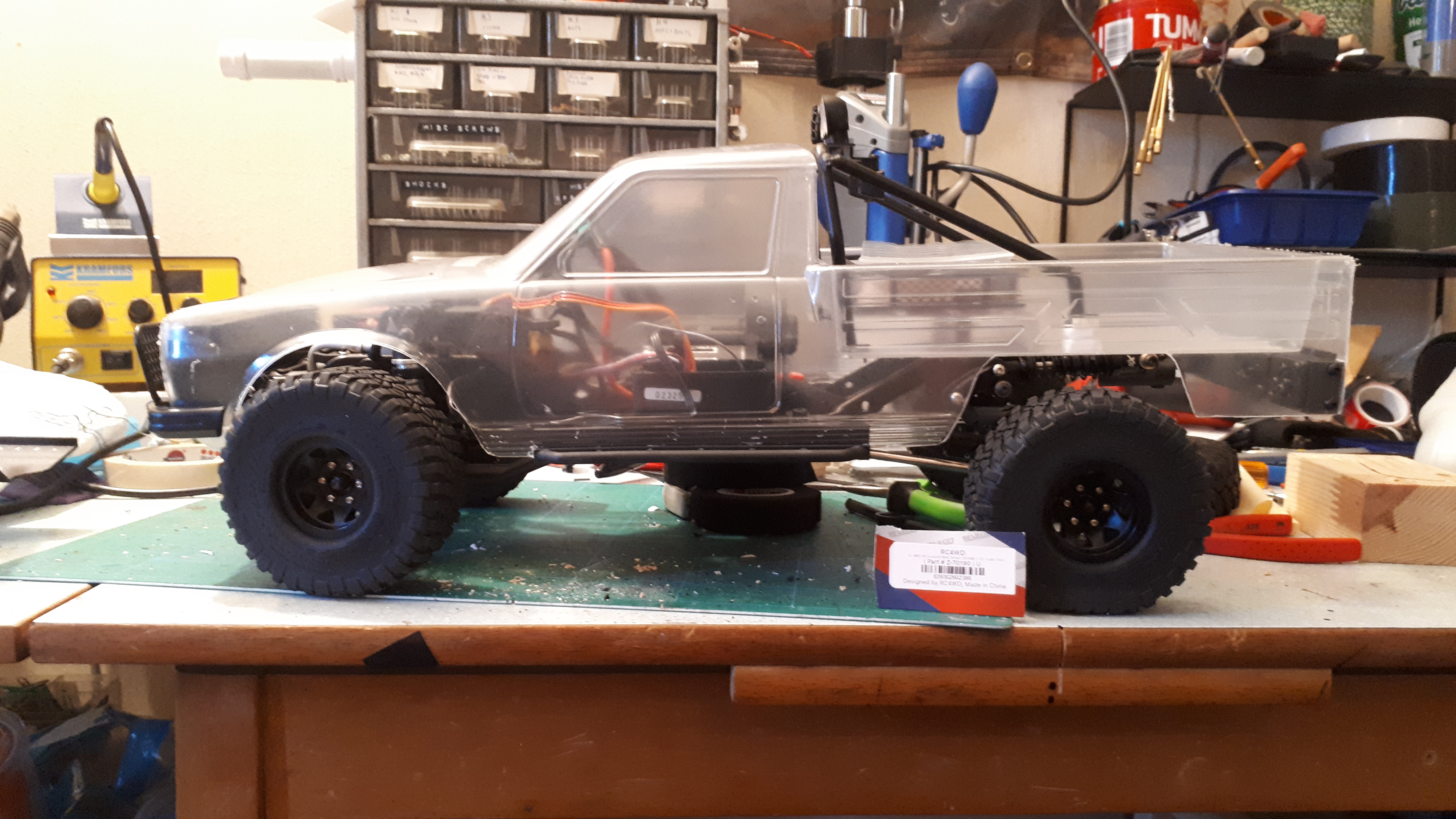

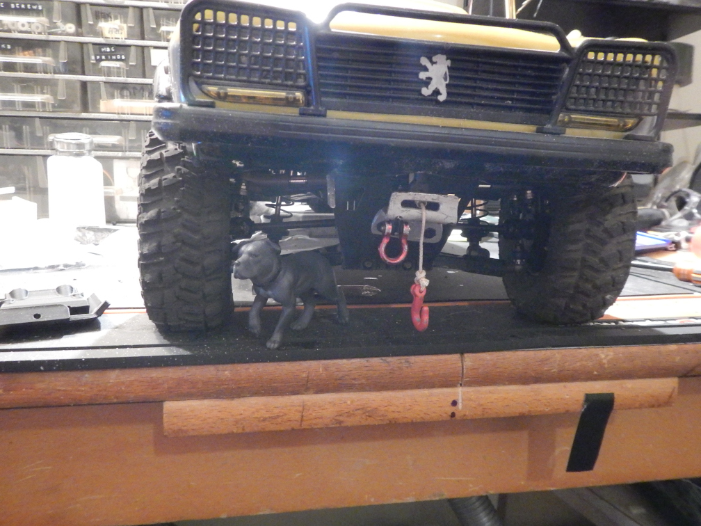

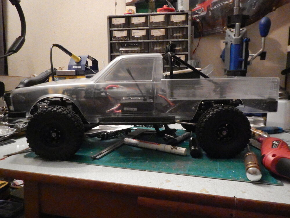

Tuumasta toimeen, kisa autot valmiit ja pöytä vapaaks. Tämäkin liikahtanut etiäppäin.

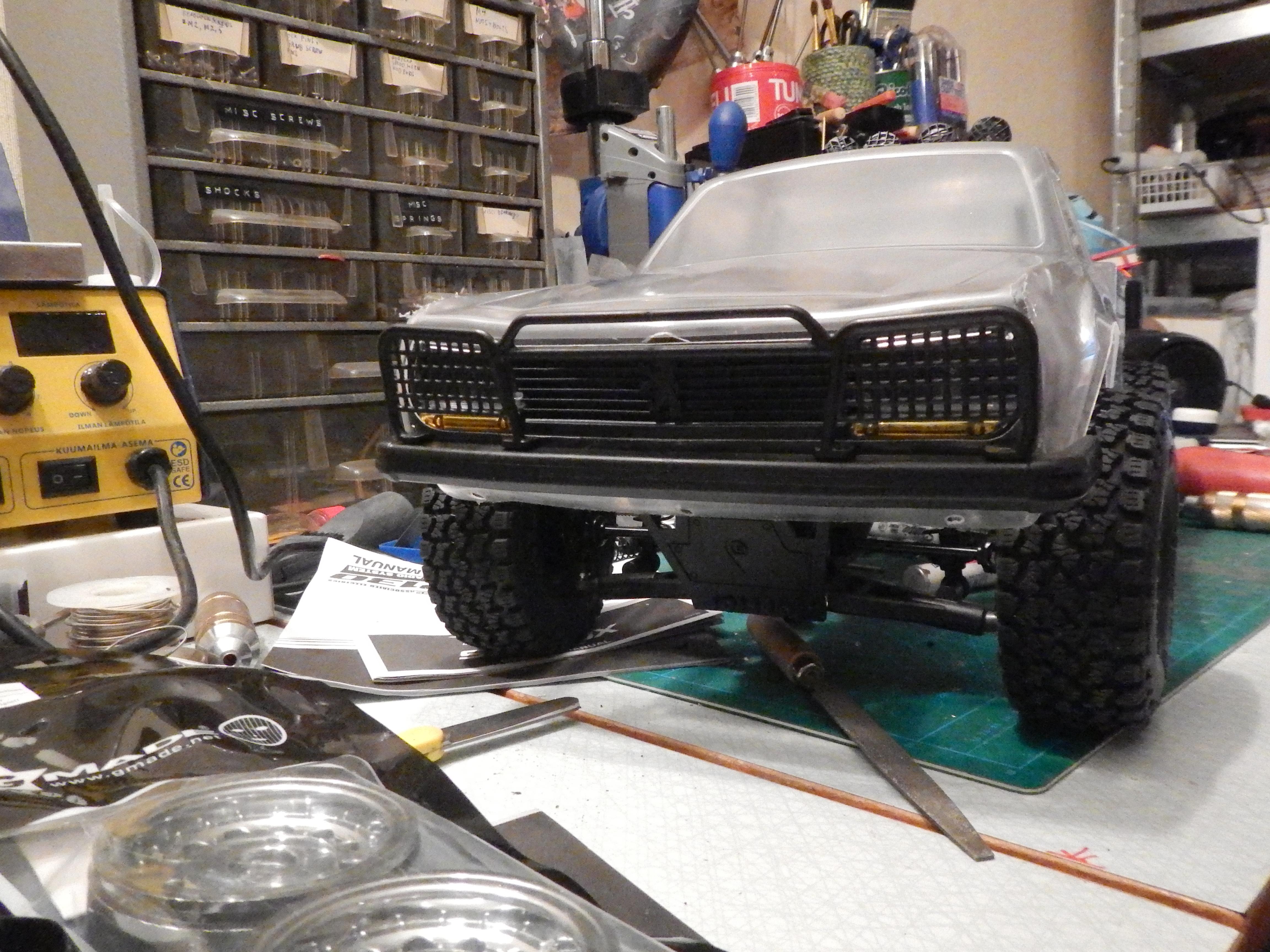

Nopari vaihtui 1080, radio viel RTR, aattelin kokeilla näin aluks.

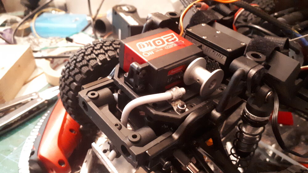

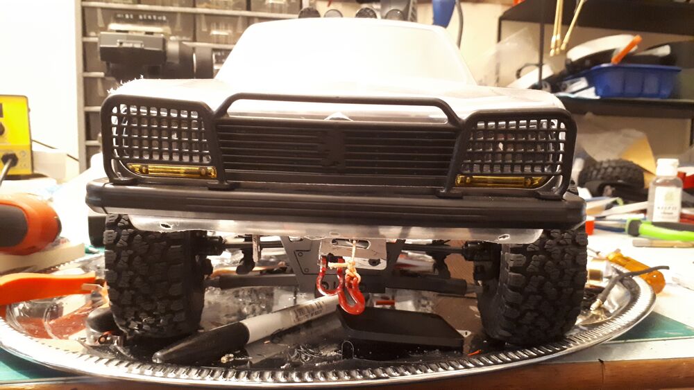

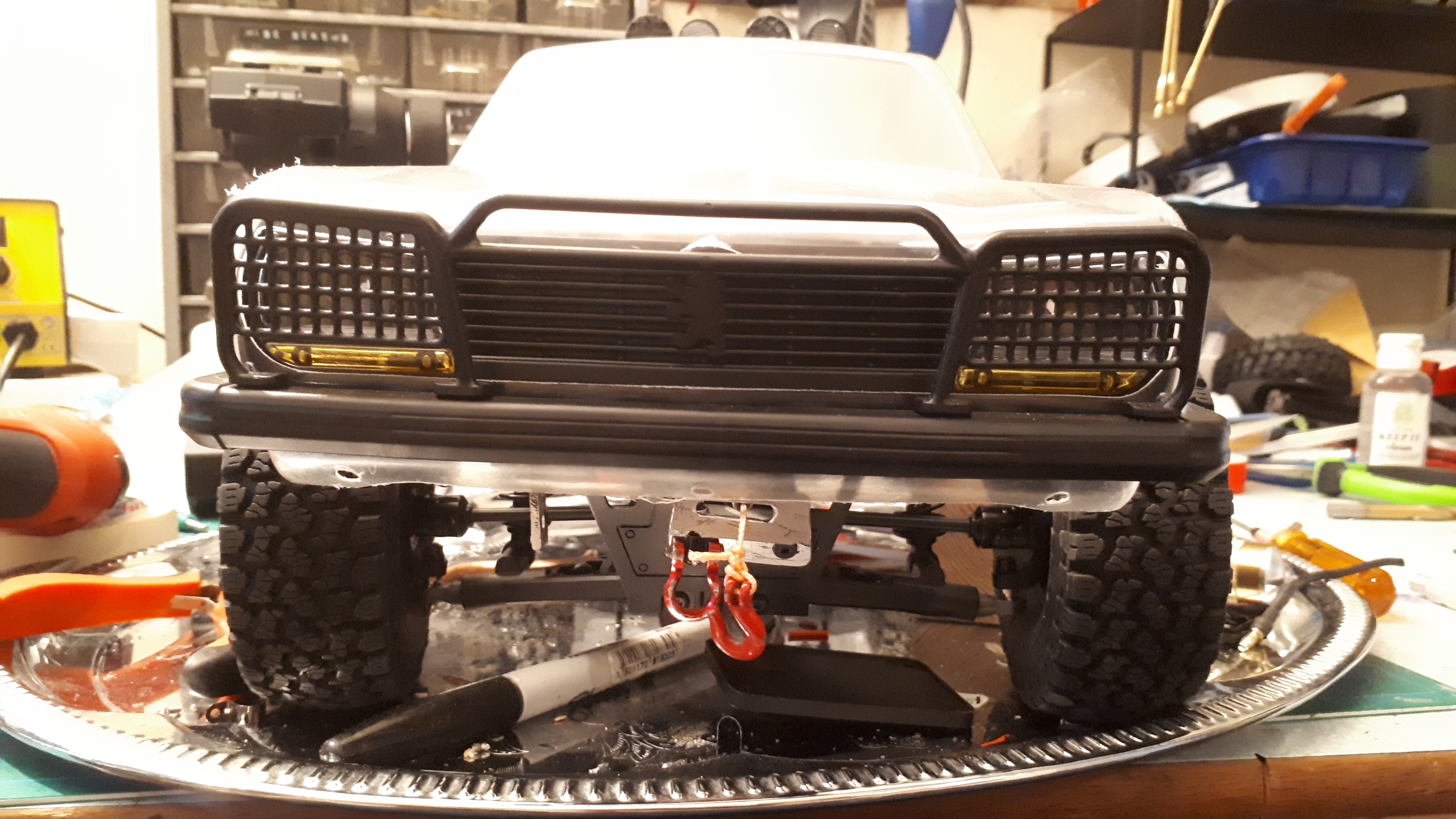

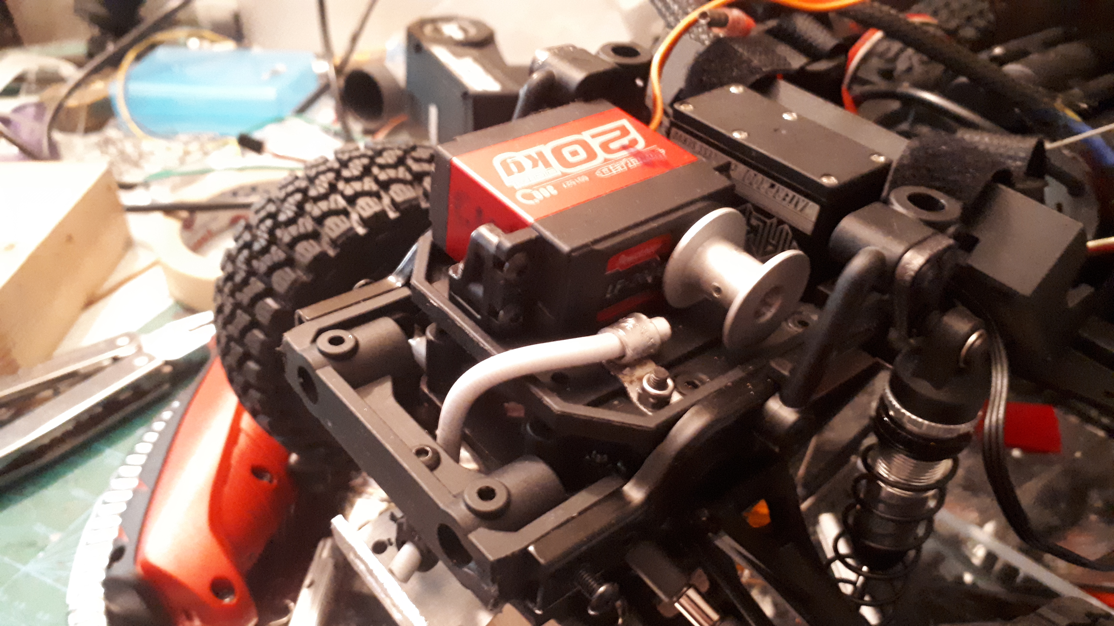

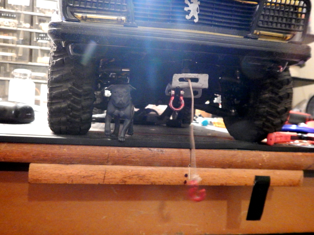

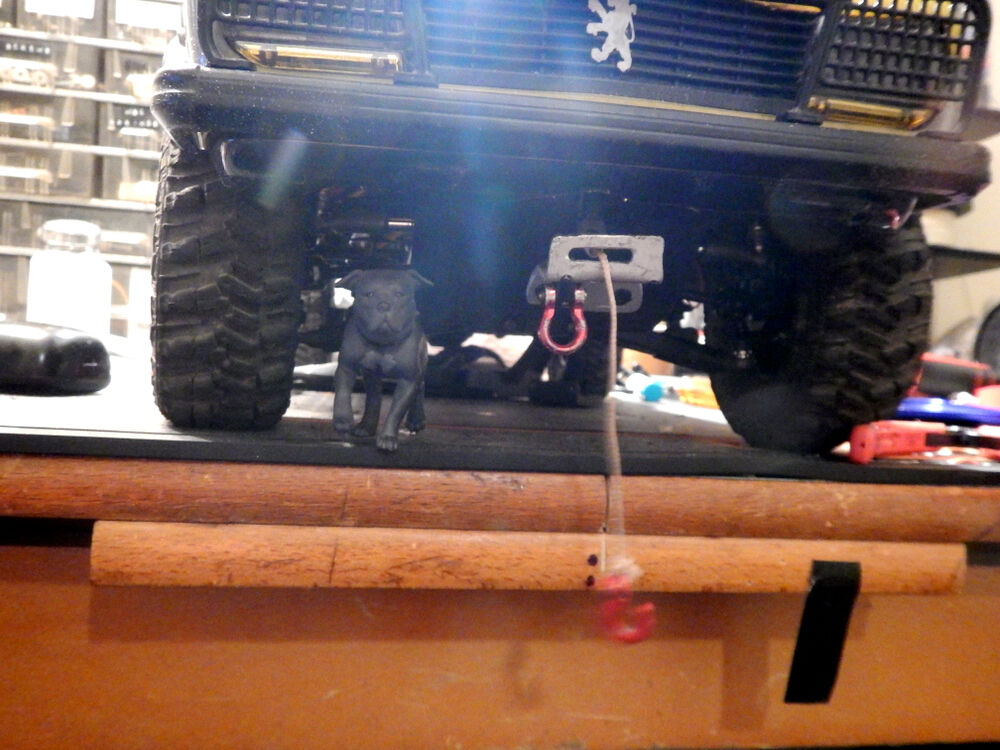

Vinssi oli aina haaste omasta mielestä, ku en halunnut leikata maskia turhaan.
Mut Pisellähän oli oma ifs rojekti jossa kiintoisa vinssi tsydeemi, joten ideaa plagioimaan!
Ei se kaunehin ole mut toimiva! Keula niin kaukana edessä et ei välttämättä ota kiviinkään kiinni.

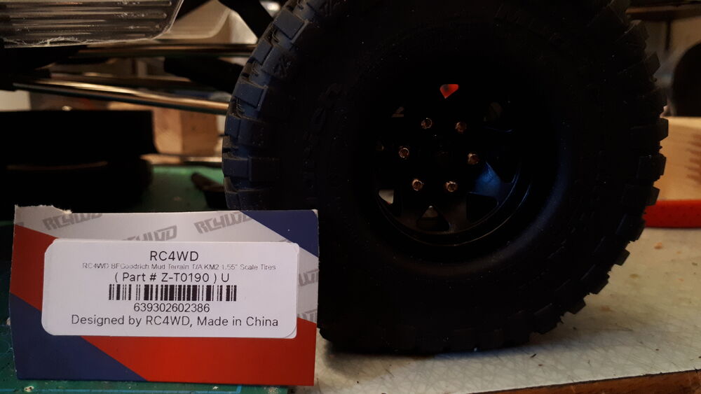

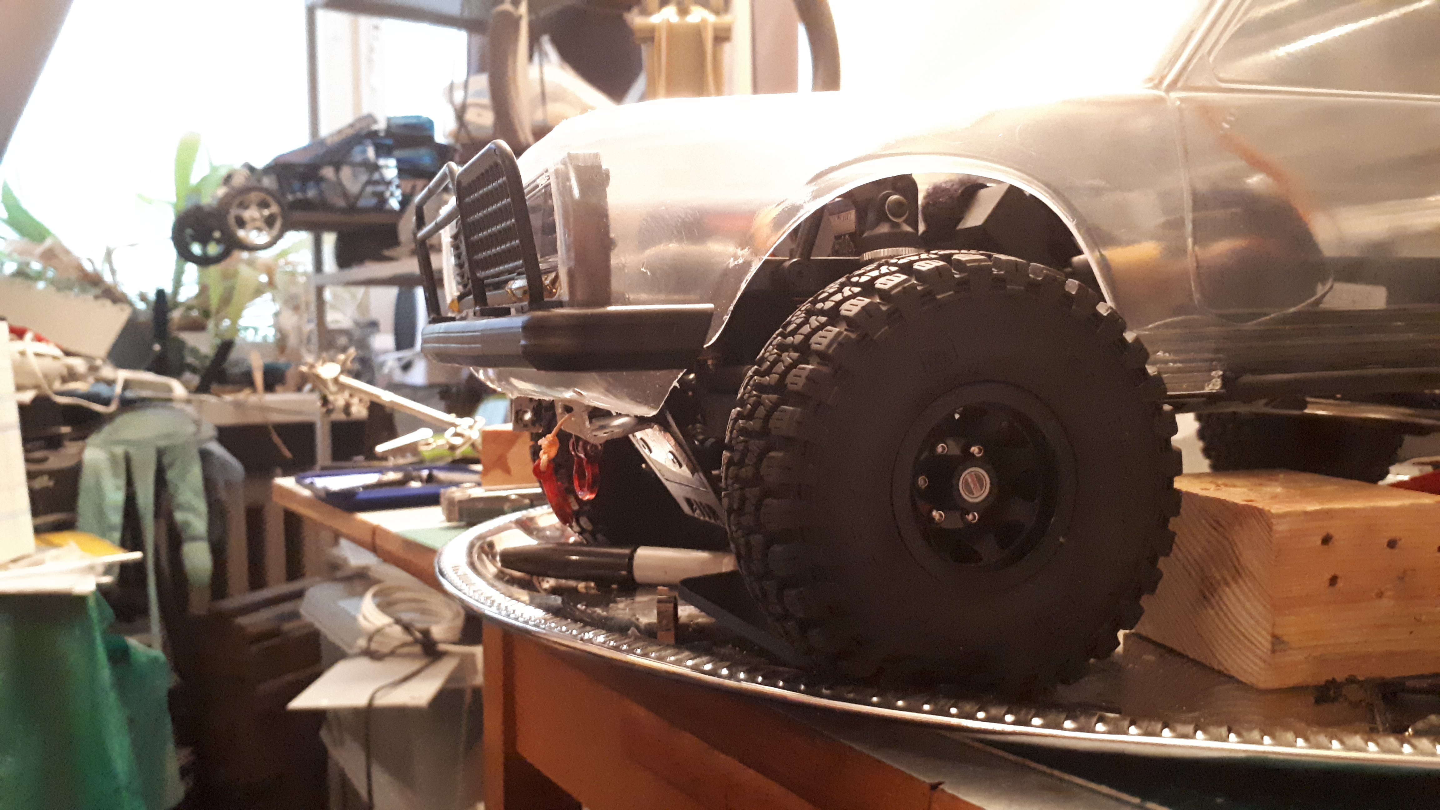

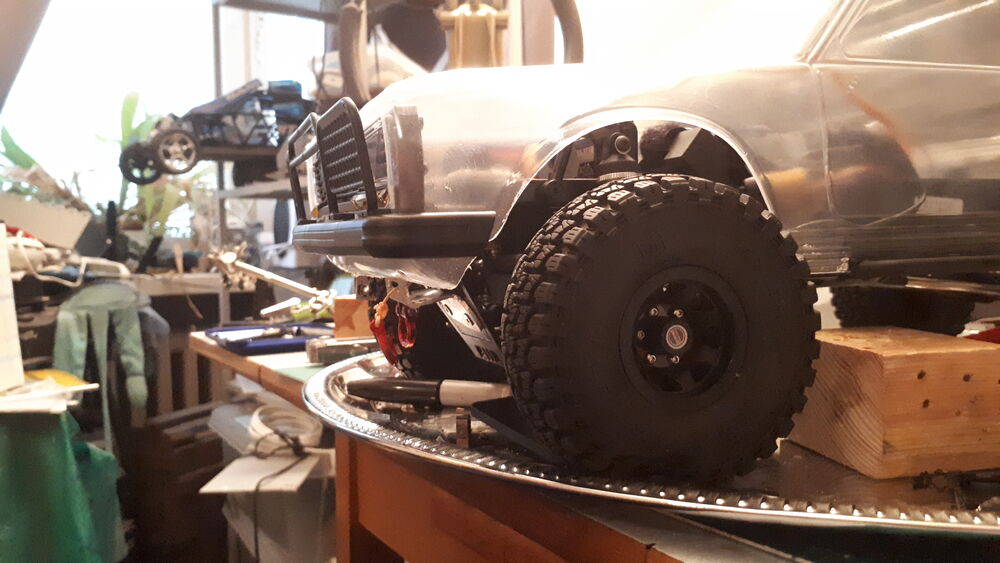

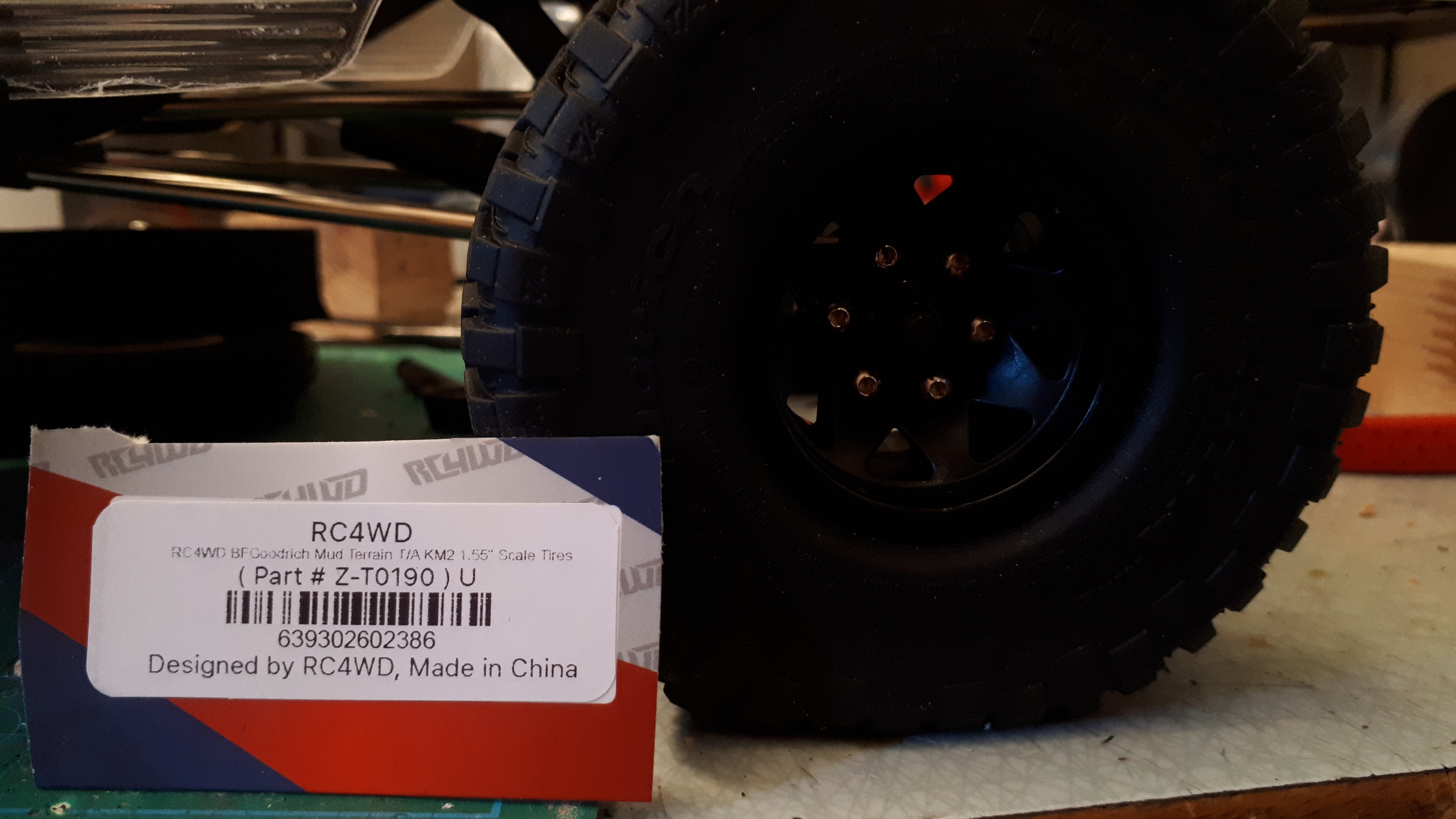

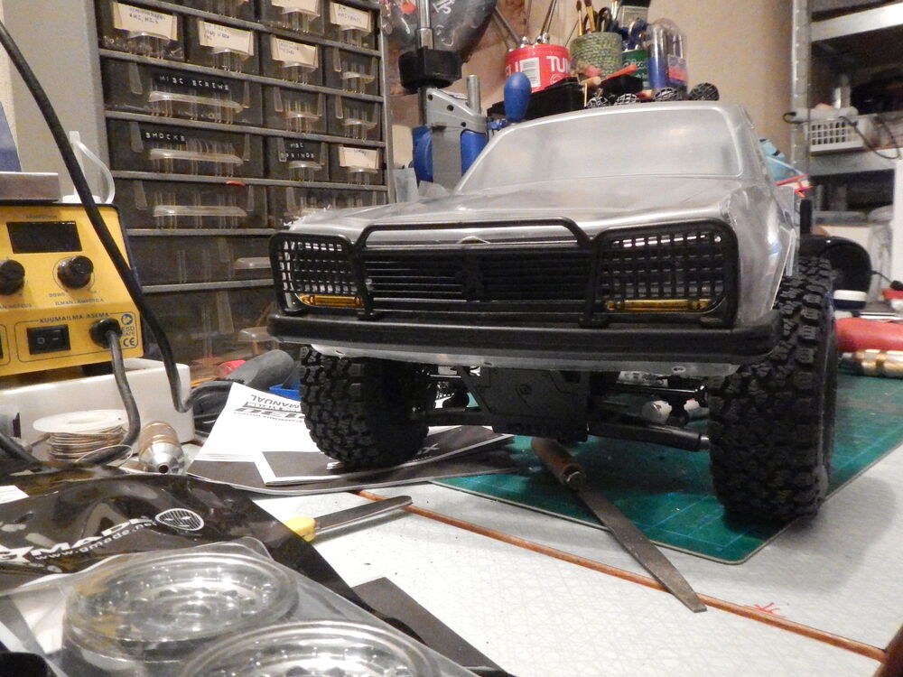

Renkaat toistaiseksi RC4WD BFGoodrich Mud Terrain T/A KM2 1.55, saa kattoo vaihtuu kapeammaksi.

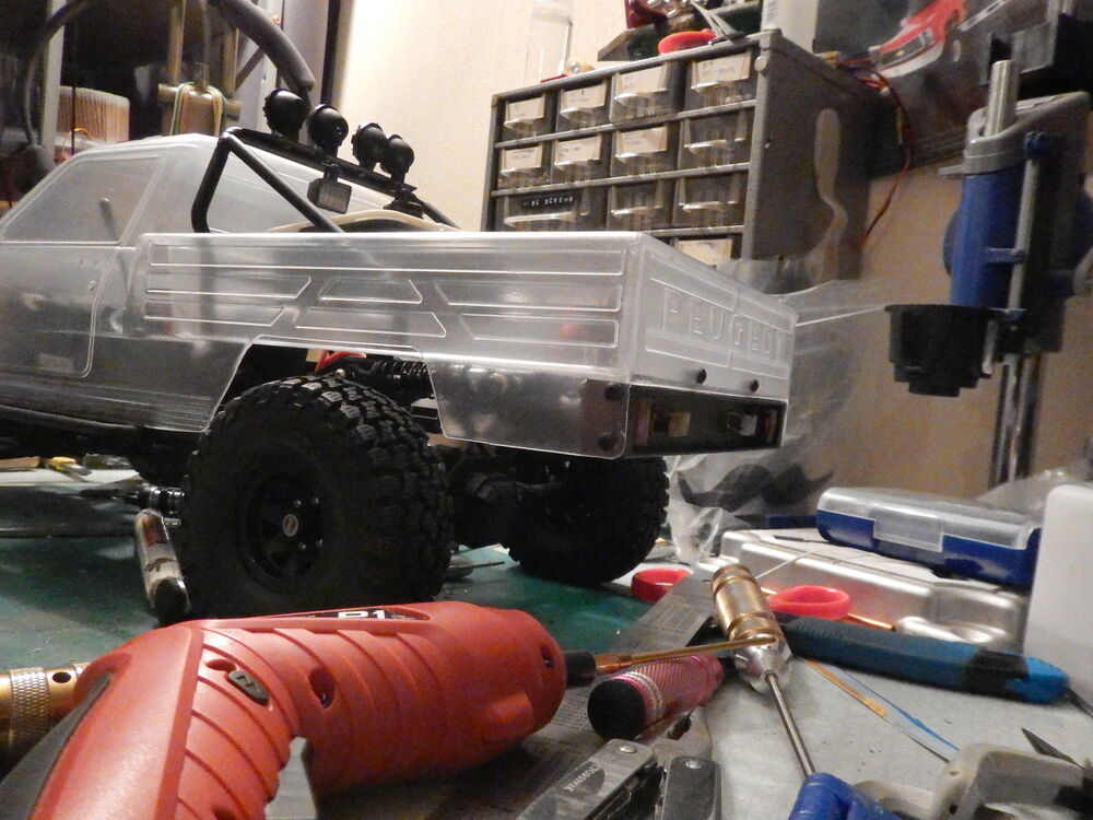

Häkki on kiinni, piti rakentaa korokkeet taakse et pysyi suorana.
Seuraavaksi valojen suunnittelua, mulla on aliexpressiltä ostettu sähköinen kytkin et voin kytkeä valoja radion napista, saa ohjeet ja virran vastarista, pitää kattoo oliko elementin rtr radiossa neljättä nappia, muistaakseni katoin pisen kuvist et saatto olla 🤔

Ai saakeli että näyttää mukavalta safaripeliltä! Tuosta omasta vinssi IFS-keulapatentista, niin toistaiseksi ei ole ollut ongelmia ja on toiminut. Eikä se ole juuri ottanut kiviin tai kantoihin kiinni.

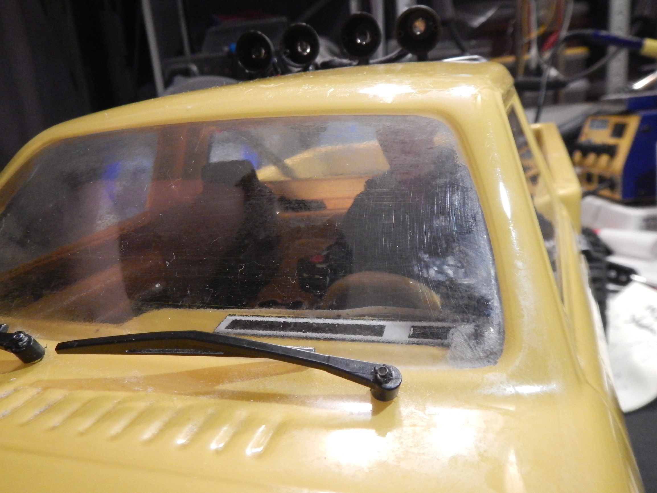

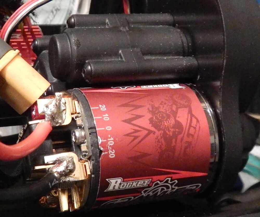

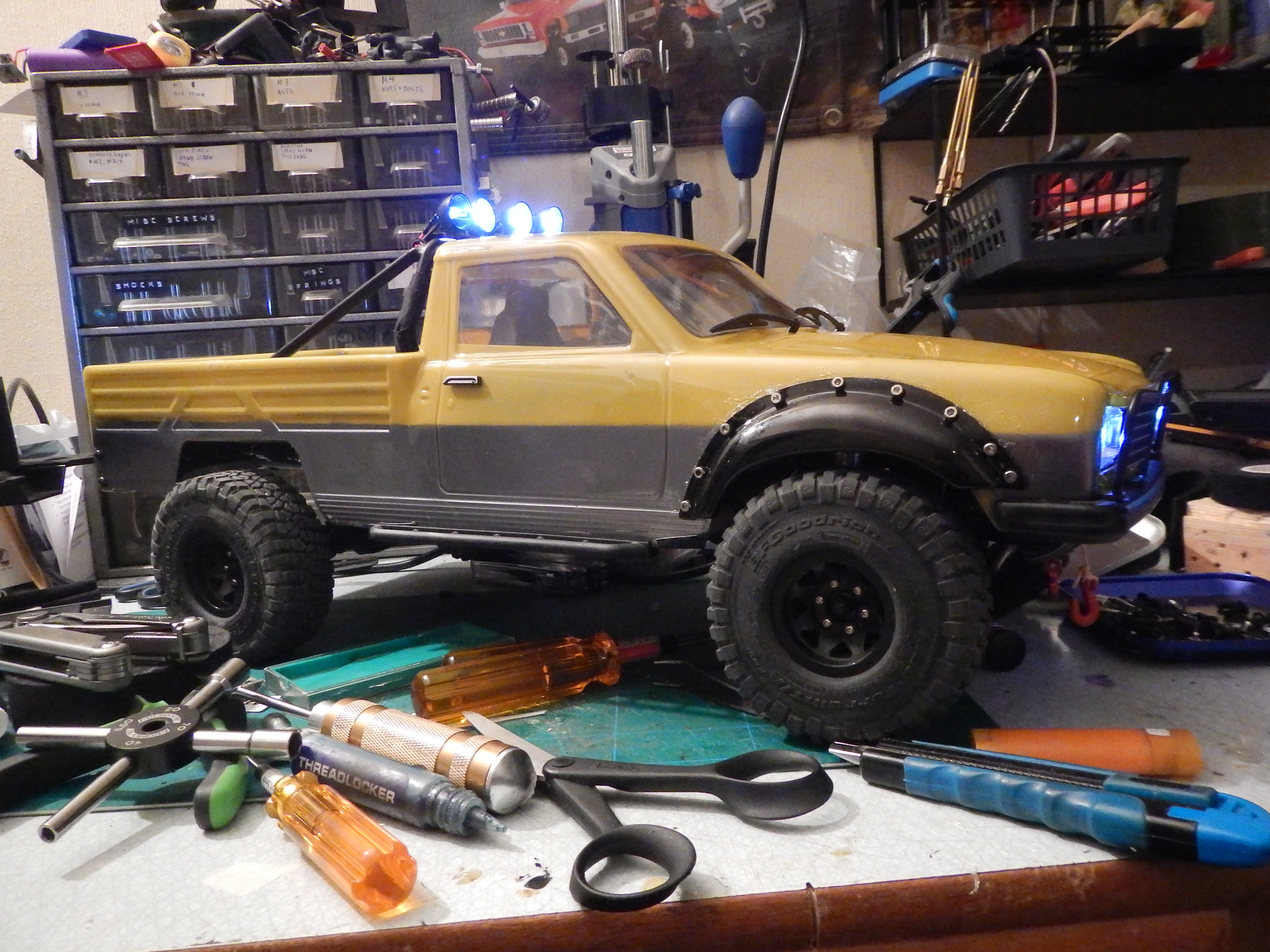

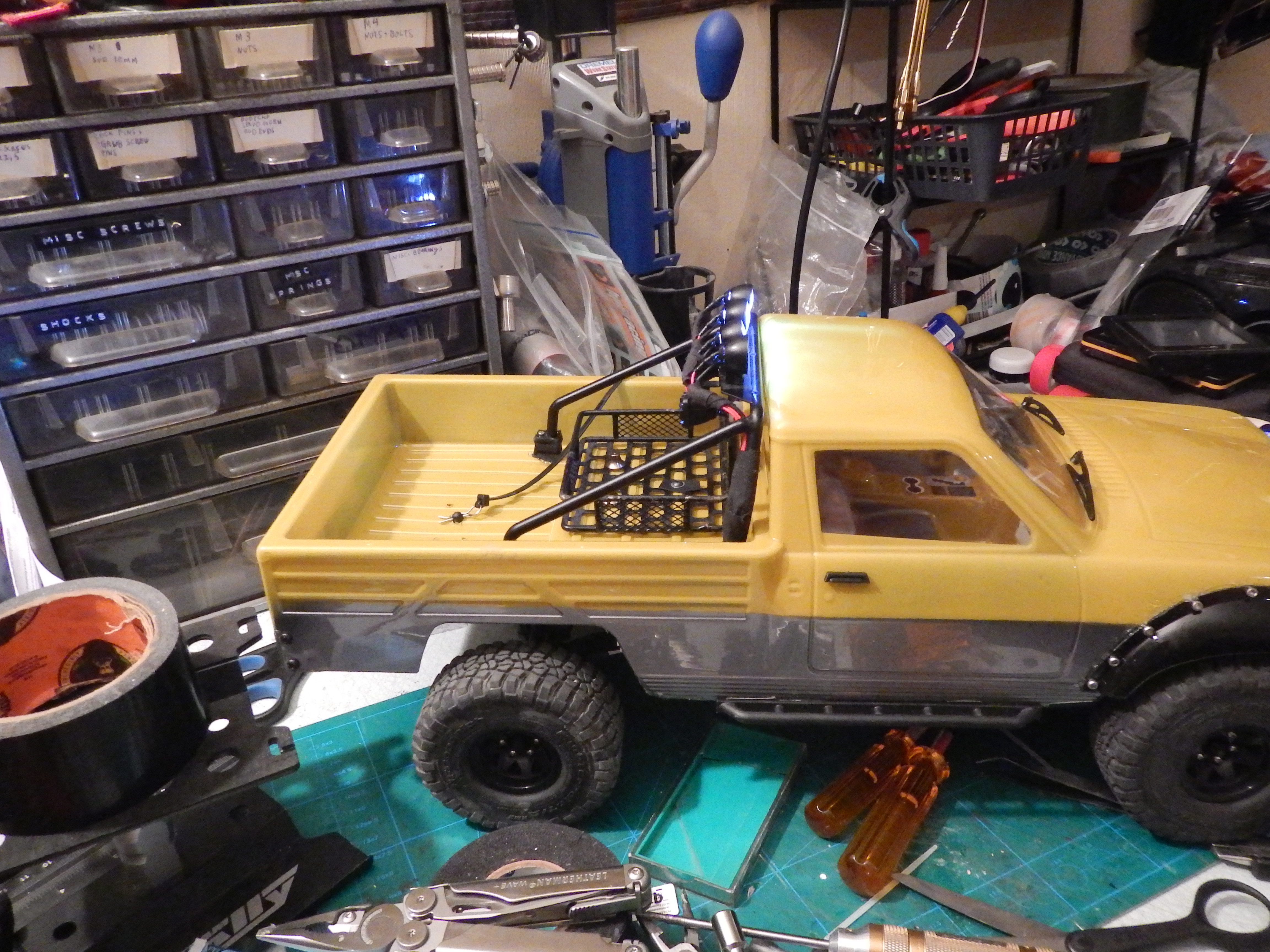

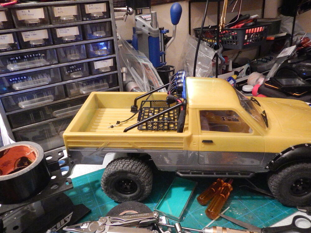

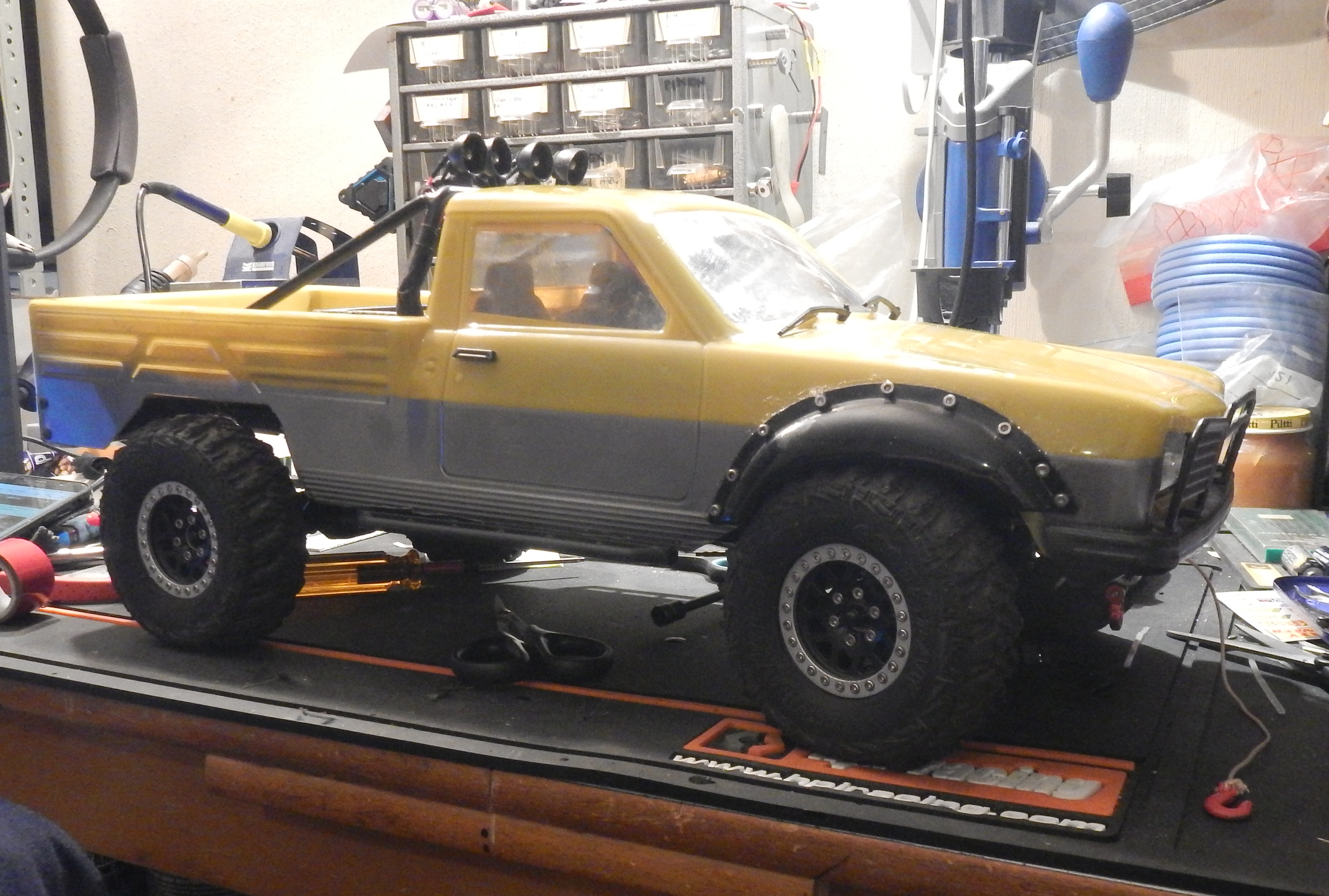

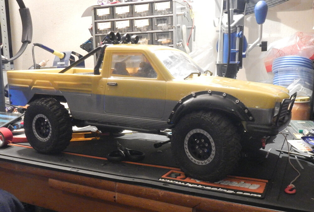

Radion ja rtr moottorin heitin pois, alle GT5, hobbywing 1080 nopariksi ja moottorina Surpass Rocket 16t 5slot.

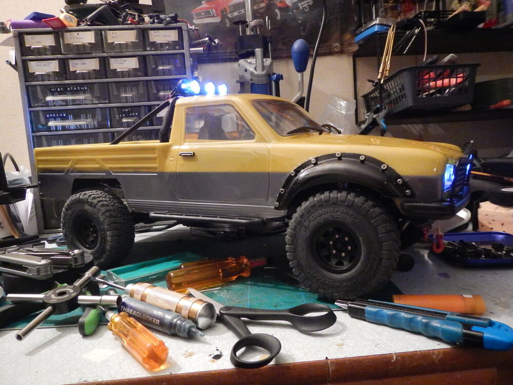

Väriksi tuli Sinapin keltainen ja Gunmetal, mustat levikkeet.
Aliexpertiltä interior cover, se sai vähän väriä ja merkit.
Täytyy viel ainakin takajousitusta hieman säätää, turhan korkealla, mutta pitää viel laitta skalekoristeet ja kattoo kuinka istuu.
Samoin ettiä ohuemmat ledit taakse et saa punaista valoo.
Päätin olla laittamatta peilejä ku ne kuitenkin irtoaa.

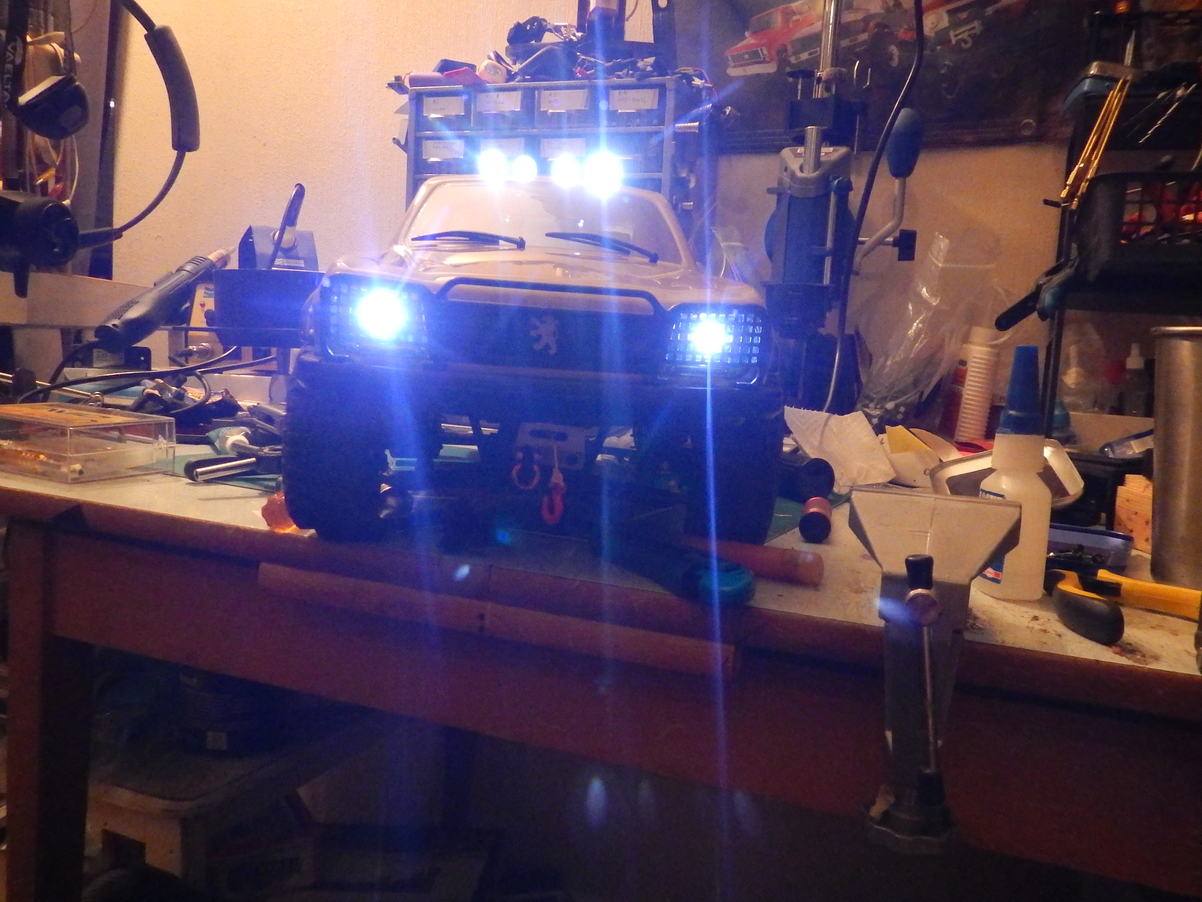

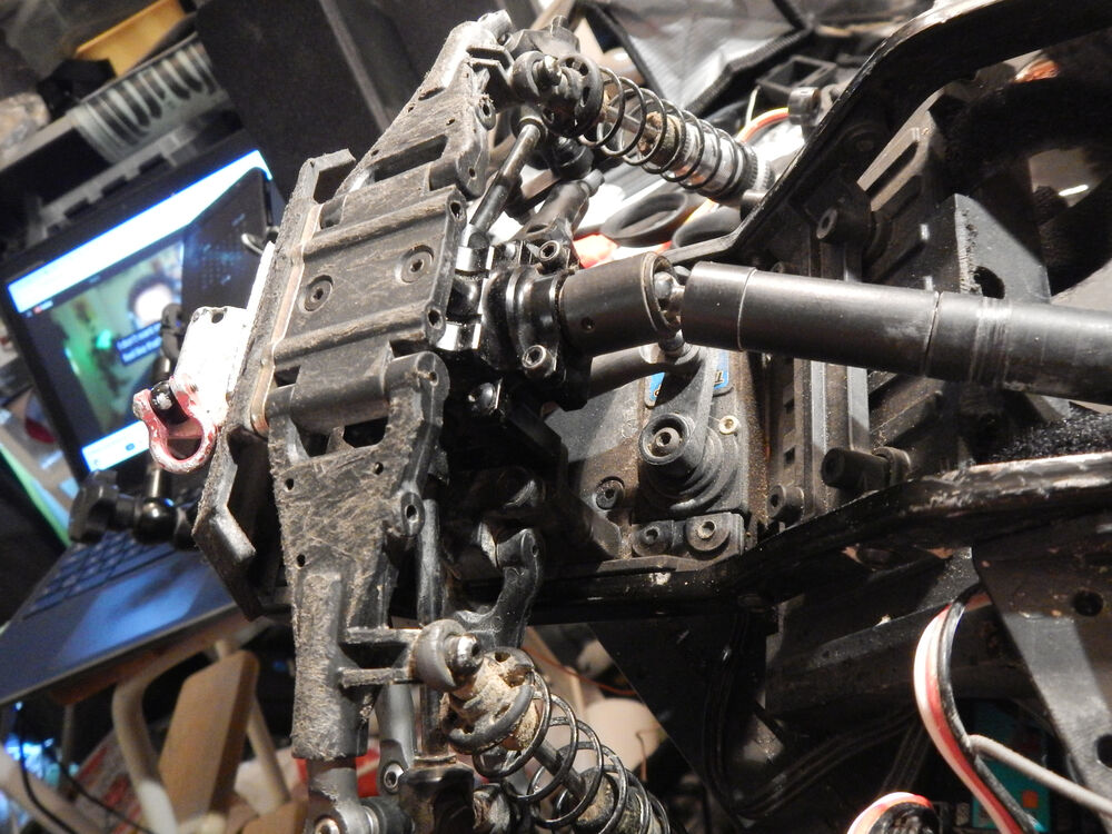

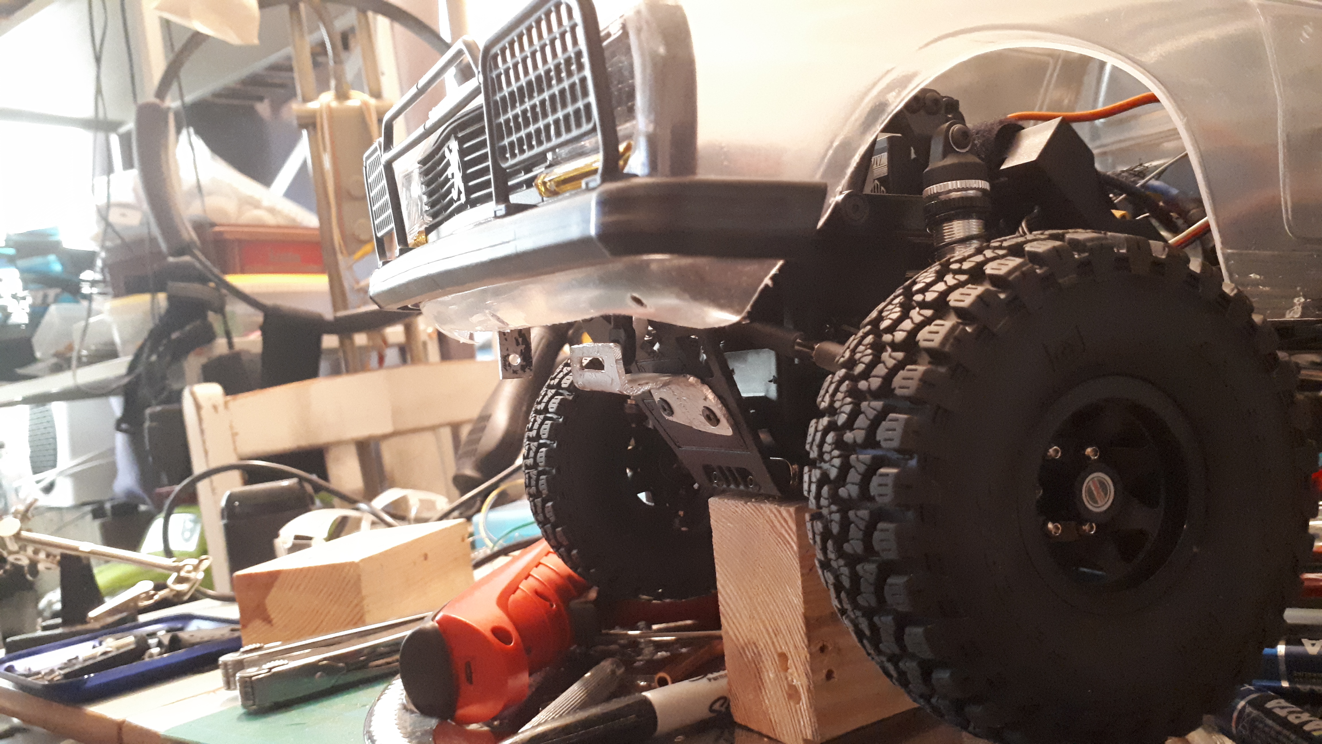

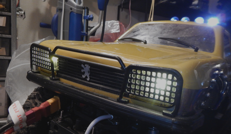

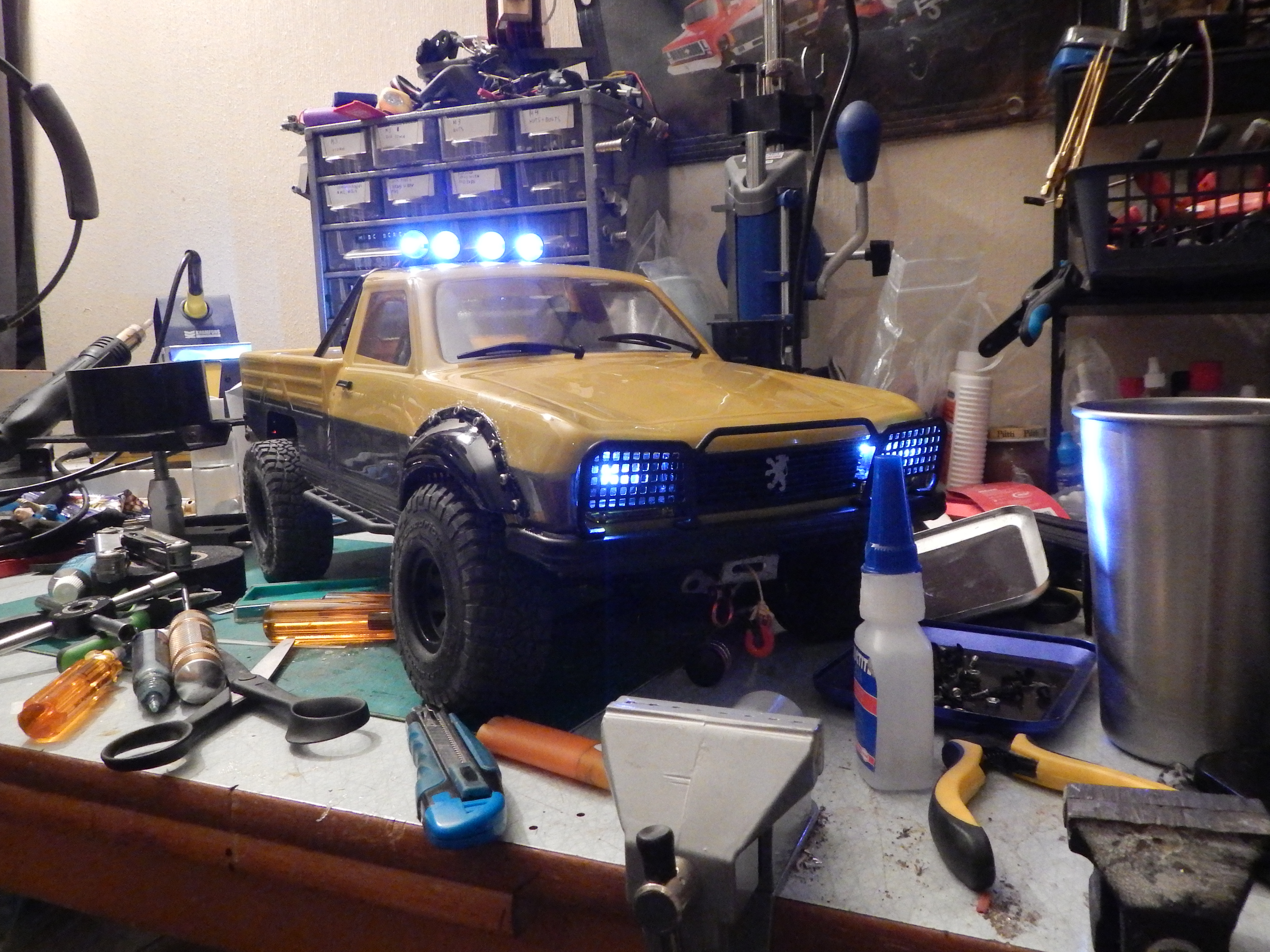

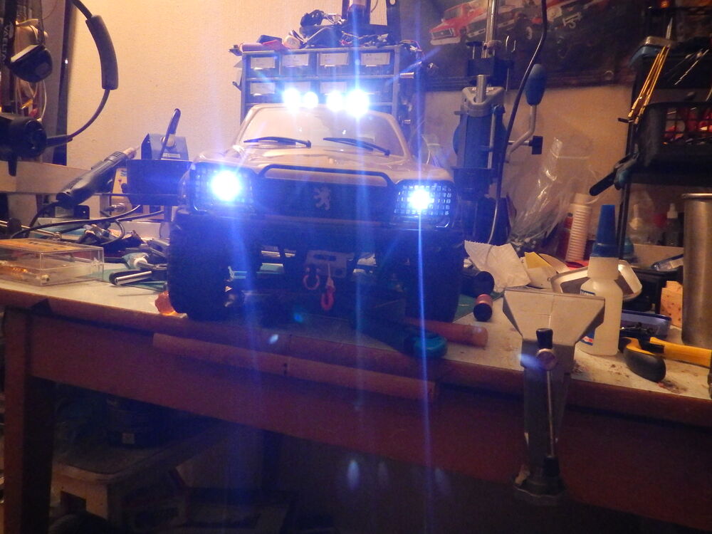

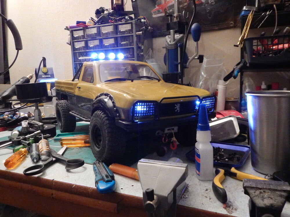

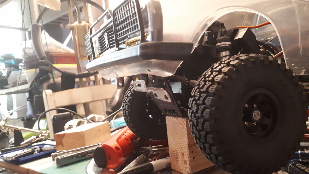

Harjamoottori muuttu Fusion SE1200kv'ksi, ajovalot lämminvalkoiseksi ja IFS tullostettu modi skidi et toimis hieman paremmin :-)
lmmin valo.JPG (351.52 KiB) Katsottu 3426 kertaa
Tuo skidi oi kyllä suurin muutos. Helppo asentaa vaikka näyttää monimutkaiselta.
Vanha IFS.JPG (461.41 KiB) Katsottu 3426 kertaa

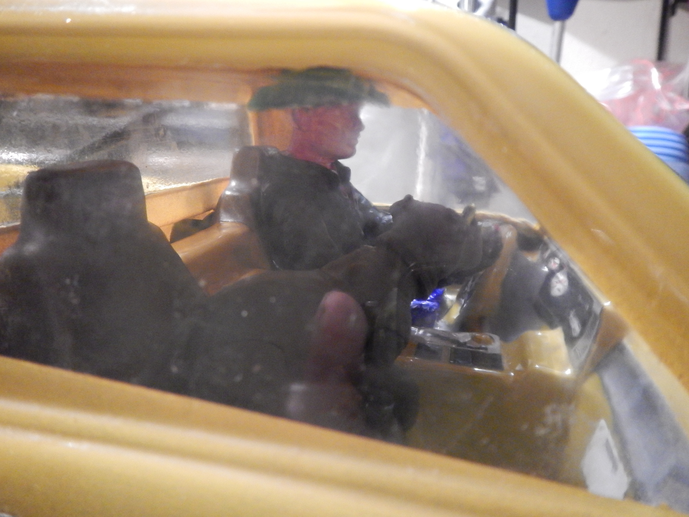

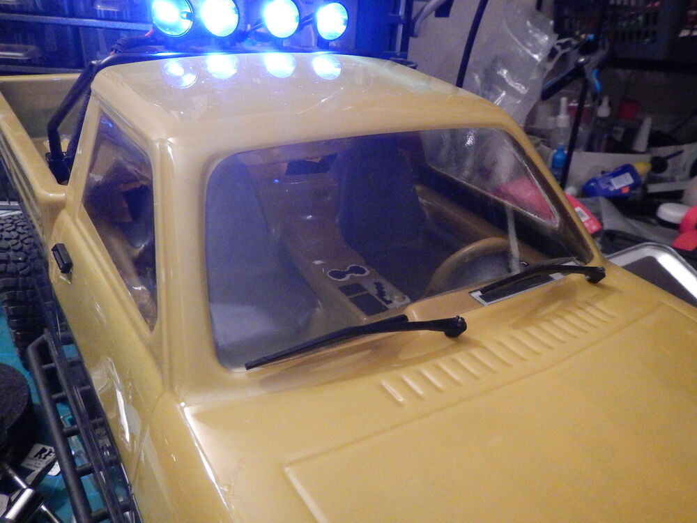

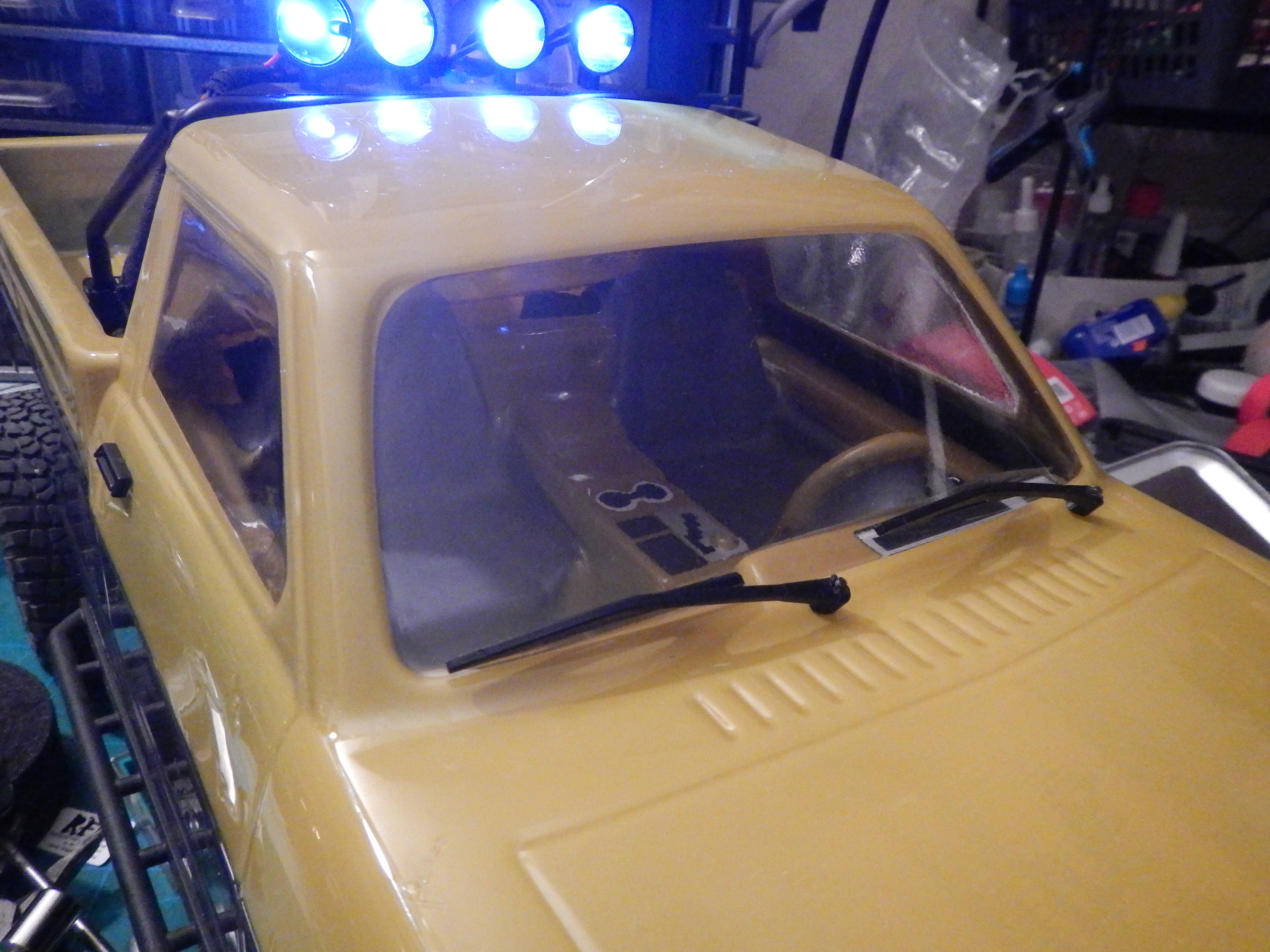

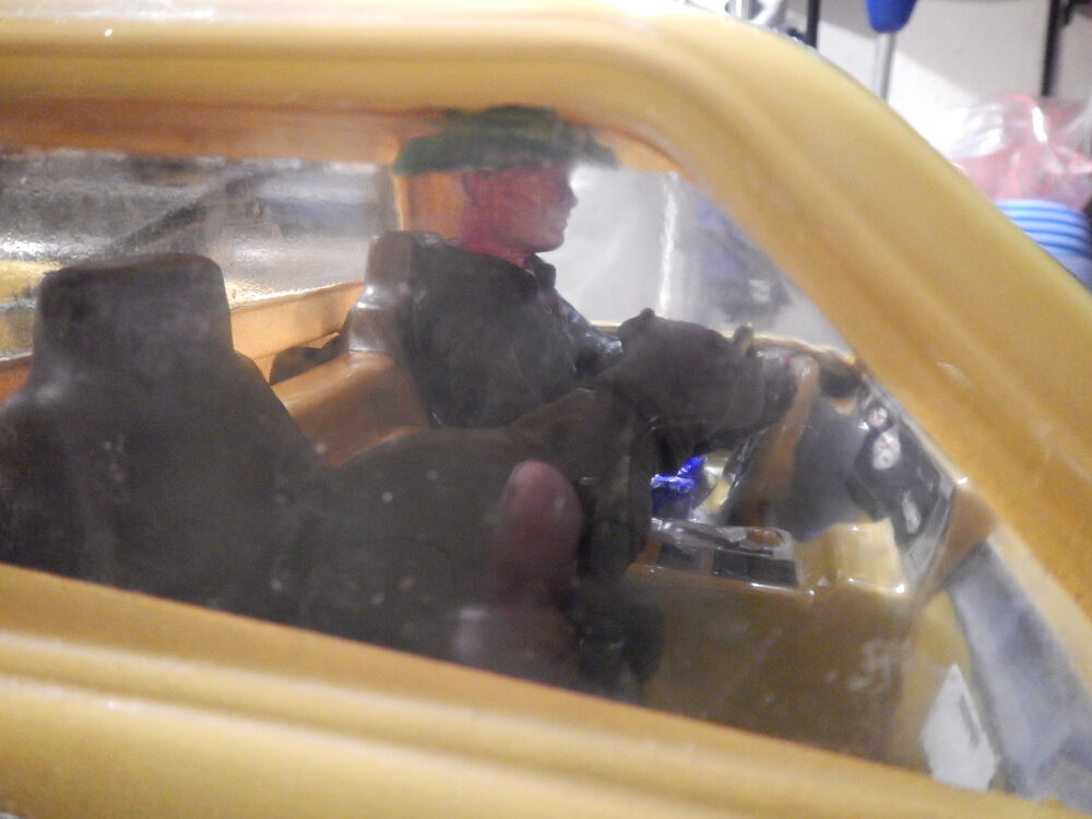

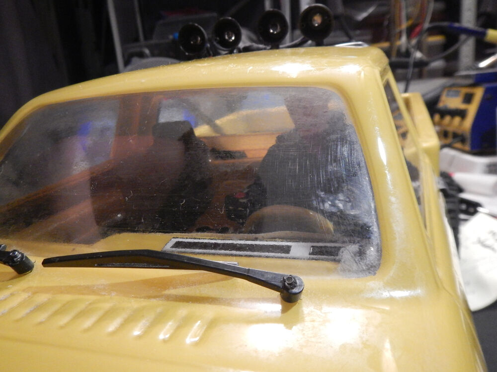

Samalla laitoin tamiyan ukkelin sisustaksi.
Väliaikaiseksi ainakin RC4WD Wranglerit renkaat, hivenen isot vaikka vain 106mm. Mietin jos toimis hyvin Mäntsälän safarissa. Vanteet muistaakseni ostin lapista, olivat olleet kisa aution alla joten eturenkaissa messinkihubi, samalla leventää autoa muutamalla millillä, silti ylhäältä katottuna sisäreuna piilossa.

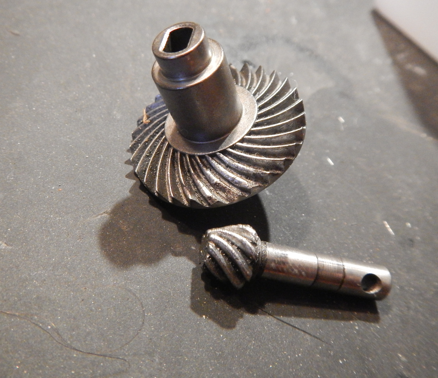

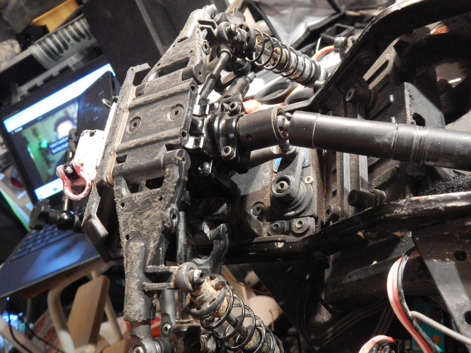

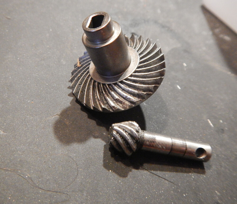

Mäntsälän safarissa etudiffi otti viimeiset henget.
Pösö sai SSD IFS kotelon et toivottovasti kestää :-)
Nyt on yksi ylimääräinen IFS, ilman rattaita, jos löytäs viel yhen IFS1 niin vois tehä IFS/IRS auton, tai viel kaks IFS nii voi tehä IFS 6x6 :D

Mistä sen viimeisen henkäyksen tunnistaa eli millaiset oireet vai kuuluuko vain huokaus?
Re: Enduro Trailrunner Peugeot 504 4x4 Dangel
Jämä kirjoitti: Pe 14.06.2024 06:37 Mistä sen viimeisen henkäyksen tunnistaa eli millaiset oireet vai kuuluuko vain huokaus?
Kun ajat esteiden yli, ja renkaille tulee este, kuten kivi tai railo niin kuului karmea ritinä rätinä kun pinion pyörii mut lautasratas ei :-) eli äänestä sen päätät.
Mut osasyy siihen on kyllä minä, mulla oli alussa autossa ite tekemä suunitteluvirhe joka johti siihen että renkaat välillä jäi kiinni pulttiin, ja kova harhakone ja nyt fusion ei anna periksi ja tekee rattaista muusia :-)
Taisi sulla yhdet renkaatkin revetä tuosta samasta syystä 😁
Itsellä Elementin diffin kohtaloksi kävi pinionin sisäpuoleisen laakerin hajoaminen. Uudessa Elementin akselissa ko laakeri on isompi, eli tämä suunnitteluvirhe on korjattu. Hyvä vaihtoehto vanhalle akselille on ostaa SSD Diamond Pro kuoret. Amainilta ainakin saa ja taitaa Tamicoltakin nykyään saada. Vaihto kannattaa tehdä ennen kuin rattaat on paskana. Muuten alkaakin vaihto jo maksamaan
