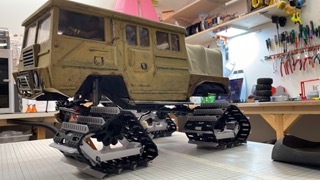

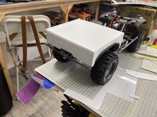

Eerikki rakensi Lapikkaan loppuun ja kun jotain oli taakse keksittävä niin hän rakensi kapelli kehikon ja kankaasta rätti.
Myöhemmin hankki myös telasarjan omavalmisteena...
Noniin. Asiaan.

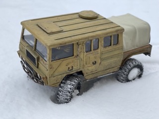

TRX4 Sport
Muscle vinssit molempiin suuntiin ohjaimesta ohjattavalla freespool soiminnolla
Toinen muscle on 40kg 12v ja toinen 8,4v 36kg, molemmissa FastGear setti.
Kivivalot ja ajovalot eteen ja taakse. Täydet sisustat edestä taakse ja tosiaan Eerikki ja Amabella omilla paikoillaan.
Ratissa servo, johto vain kytkemättä vielä. Kääntyilee sitten kun kääntelee.
AGF ohjelmoitava 12v servo, Fusion 1800kv.
8ch vastari ja omia valo-ohjauksia.
Koppa on puinen (Kiitos Joona)
Sisusta 3d tulosteita, balsaa ja polystyreeniä.

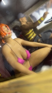

Hahmot 3d tulosteita ja bikinit oikeaa kangasta.
Autossa on 3d tulosteita myös paljon pellin alla.
Puskurit metallia ja slaiderit metallia.

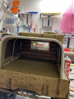

Peräosa on polystyreeniä ja kaaret metallia ja kangas on keinonahan nurjapuoli.
Peräosan takarätti nousee joskus vielä servolla, optio jätetty.
Semmonen siitä nyt tuli, itte ku tekee ni tulee mitä sattuu. (paitsi kiitos Joona korista, en voinut vastustaa nyt tällä kertaa kun just oli projektin mentävä aukko)

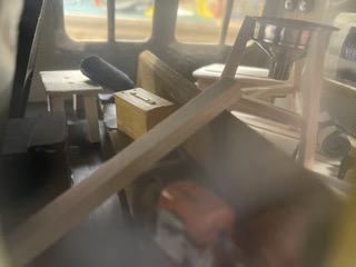

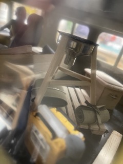

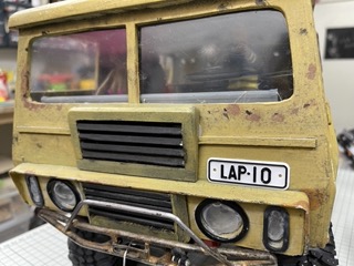

Lisäsin rekkarin, myös taakse.
+ pari sisusta kuvaa.!

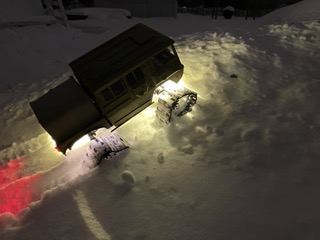

Tämä on sopivasti erilainen, hieno peli. Kuinka nuo telat toimivat?
Re: Suoyrjön Lapikas
Kyllä.ne toimii mutta on ne kaukana esim mun lumikissan etenemisestä. Mutta toimii kyl.Jake kirjoitti: Ma 27.02.2023 20:27 Ei helv, ei prkl...
Teloja voi tulostella jos tarvii. Kyselyjä vaan jos kiinnostus.Jake kirjoitti: Ma 27.02.2023 20:27 Ei helv, ei prkl...
Design ei ole mun.
Vapaasti ladattavissa thingiversestä 👍
