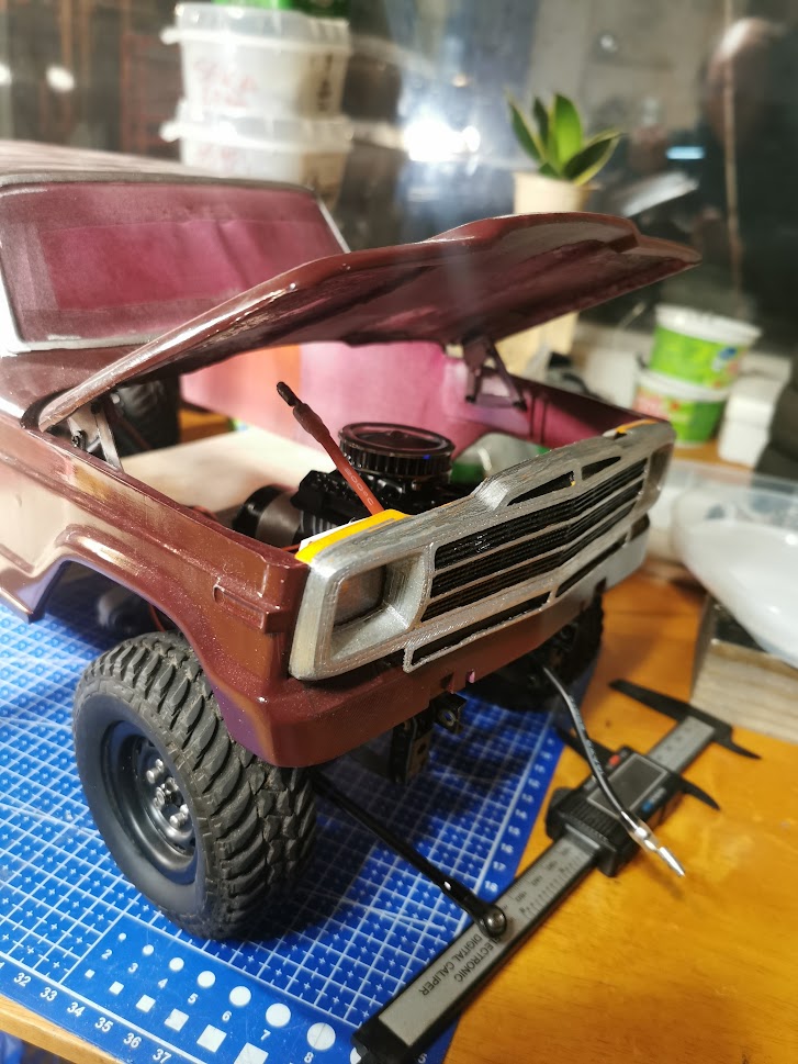

Joku aika sitten sain viimein innonpuuskan rakennella tätäkin eteenpäin. Tämähän on ensimmäinen 3d kori jonka käsiini sain ja innolla sitä rakentelin. Nyt on alustan vuoro.

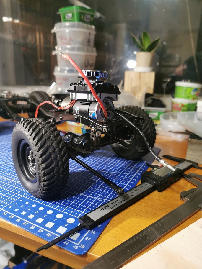

Kuten näkyy, on kori vain kerännyt pölyä ja ollut tiellä, loppuhifistelyllä lienee ihan mukavan näköinen valmiina. Aluksi kokeilin vaihtestoksi rc4wd vaihteistoa mutta moottori tulee aivan liian ylös vaikka miten kääntelee ja tässä ei ole tarkoitus nostaa koria taivaisiin.

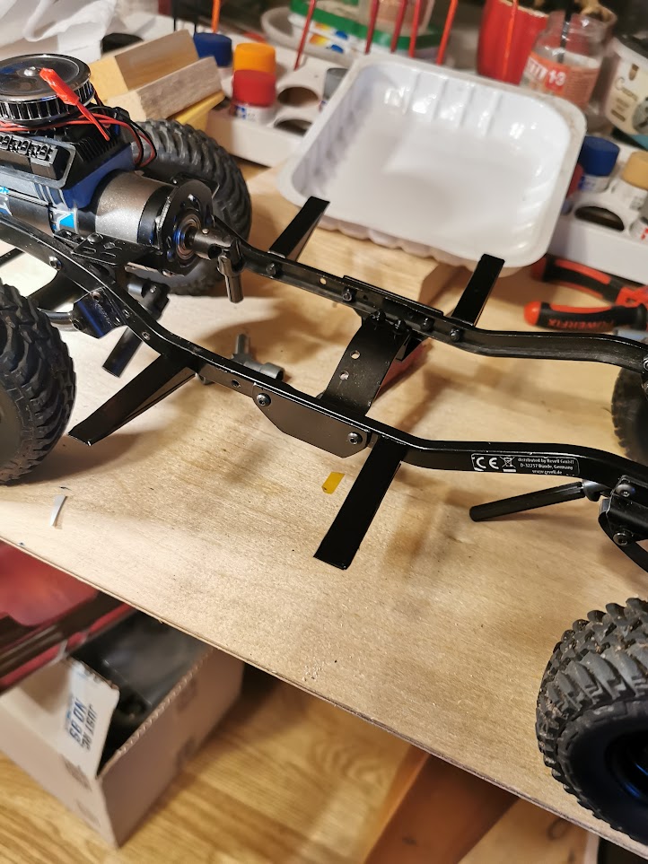

Jakolaatikolle skidi ja korille kannakkeet tuli puuhattua. Enää puuttuu vaan loput.
Alumiinista askartelemalla tuli mieluinen, lootakin kääntyy kivasti hyvään asentoon.

Pikkusen pokkaamista kanttikoneella ja saumat tinalla kasaan.

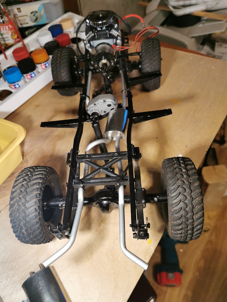

Scale maasturissahan omien sääntöjeni mukaan pitää olla pakoputkisto. Sellainen siis pajalta tilaukseen. Ensimmäinen vaimennin meni harjoitellessa, tuli liian iso mutta seuraava sopi jo esikuvan mukaiseen paikkaan.Pöntön läpi menee 4mm kupariputket ja 6mm alumiiniputki sopii kivasti. Alumiiniputkien taivuttelussa meni aikaa, koska halusin ettei ole juurikaan mitään jännityksiä, osien pitää sopia ilman väkivaltaa paikalleen.
