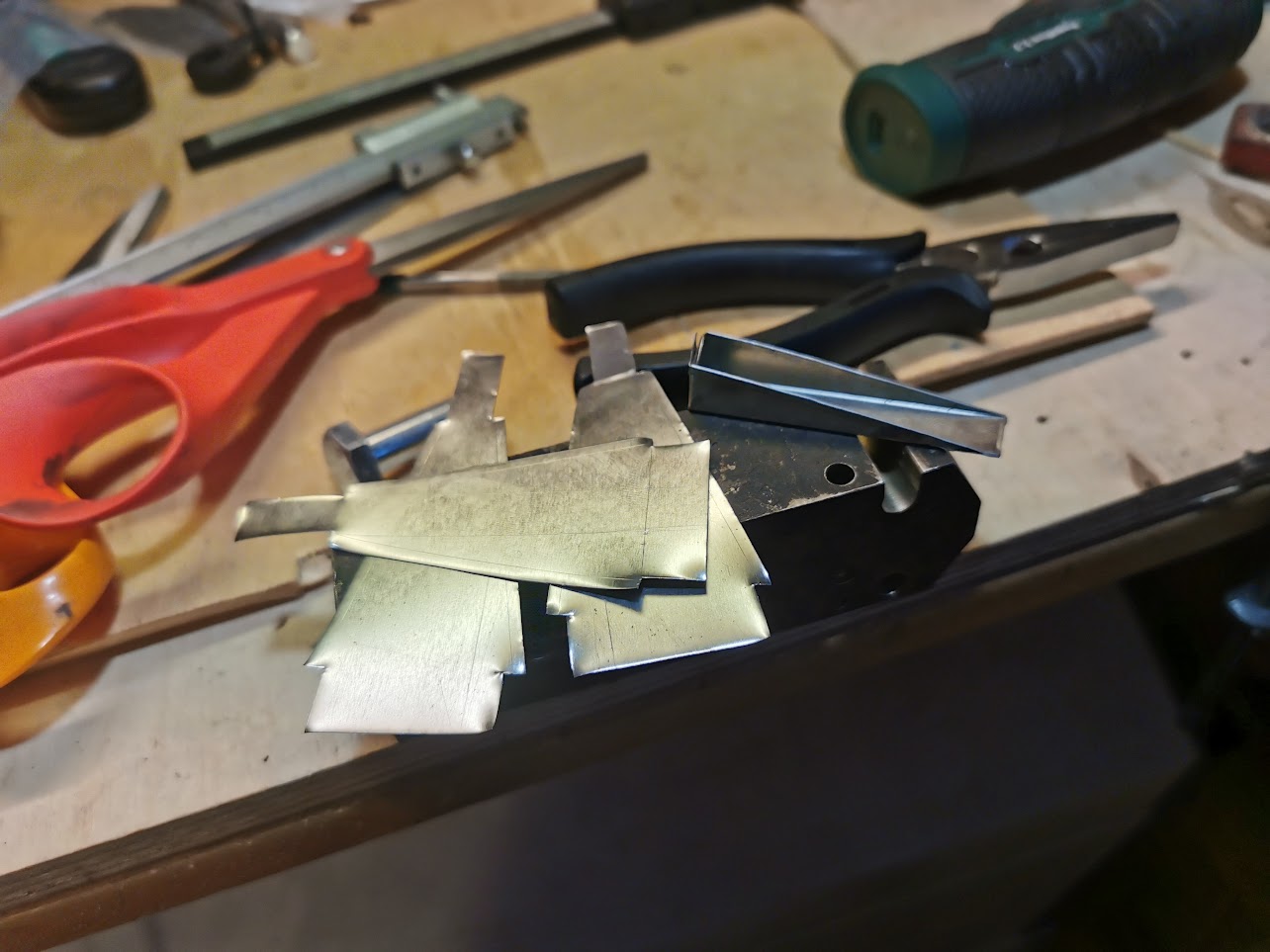

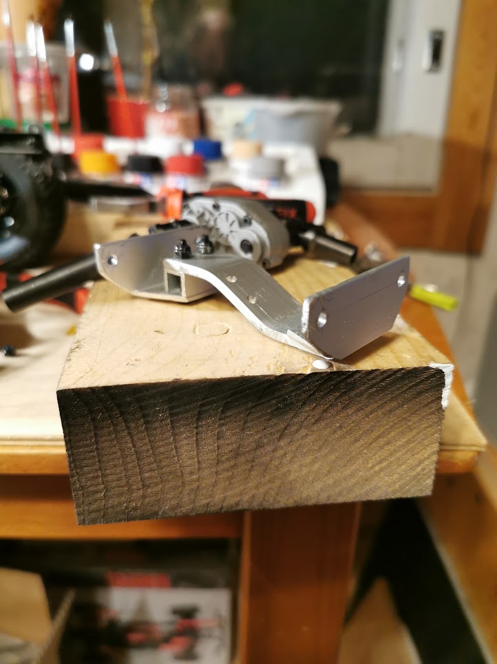

Nonnih. Pari päivää puuhaillu tän kimpussa kun jostain löyty motivaatiokipinä pitkästä aikaa.
Jakolaatikolle skidi ja korille kannakkeet tuli puuhattua. Enää puuttuu vaan loput.
Alumiinista askartelemalla tuli mieluinen, lootakin kääntyy kivasti hyvään asentoon.
download/file.php?mode=view&id=21756
Pikkusen pokkaamista kanttikoneella ja saumat tinalla kasaan.
download/file.php?mode=view&id=21757
Yksinkertainen on kaunista.
download/file.php?mode=view&id=21758
