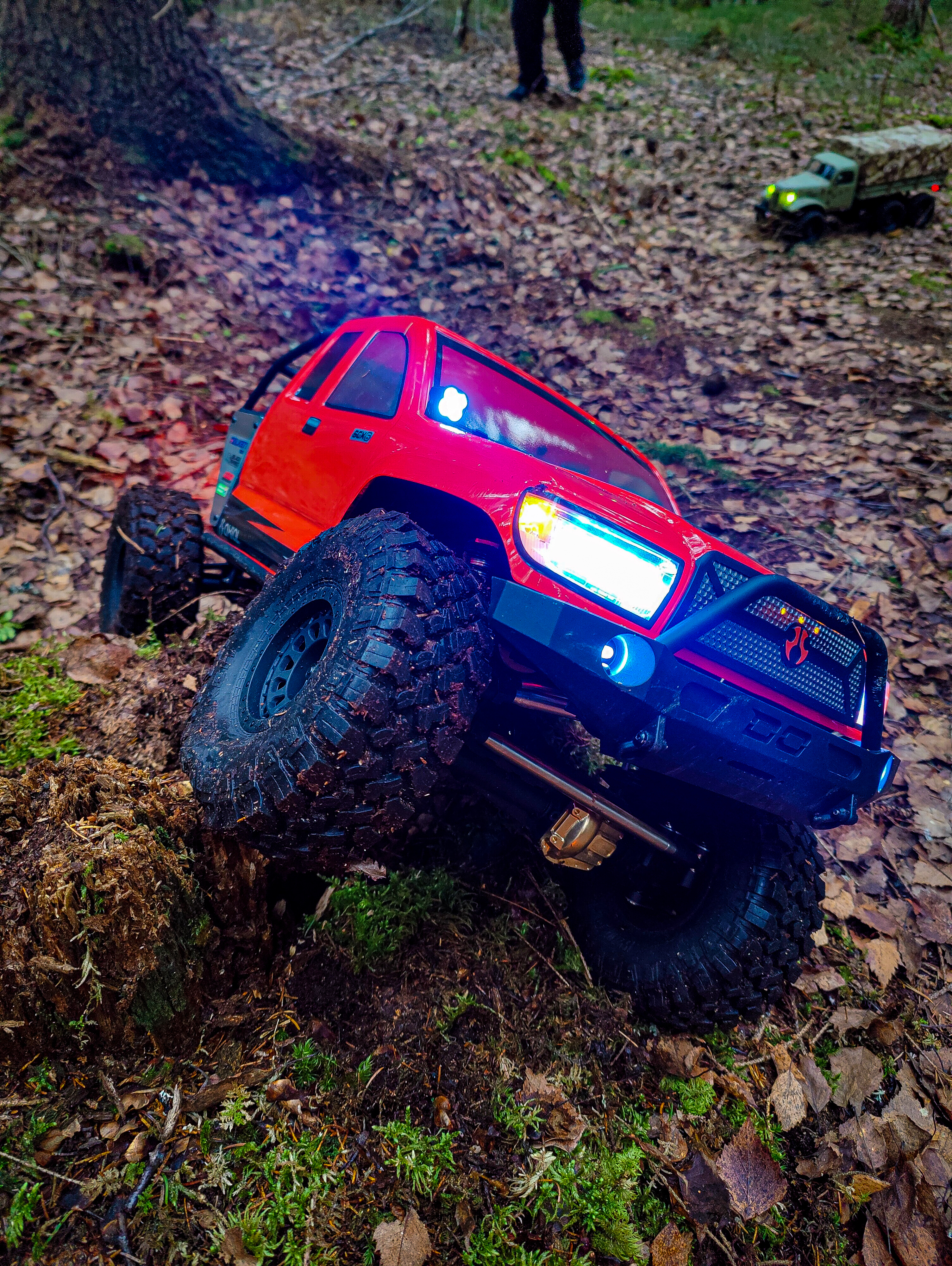

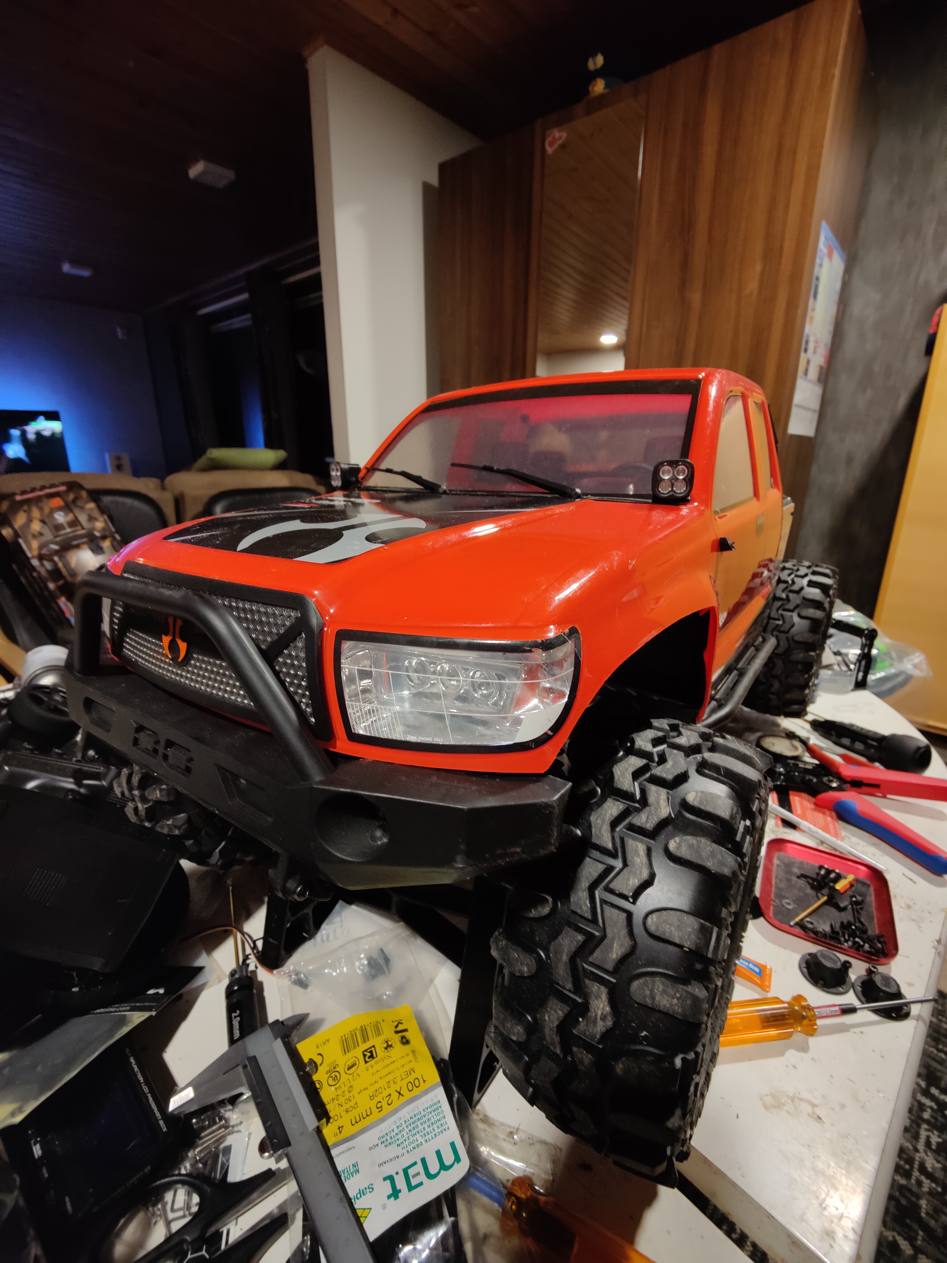

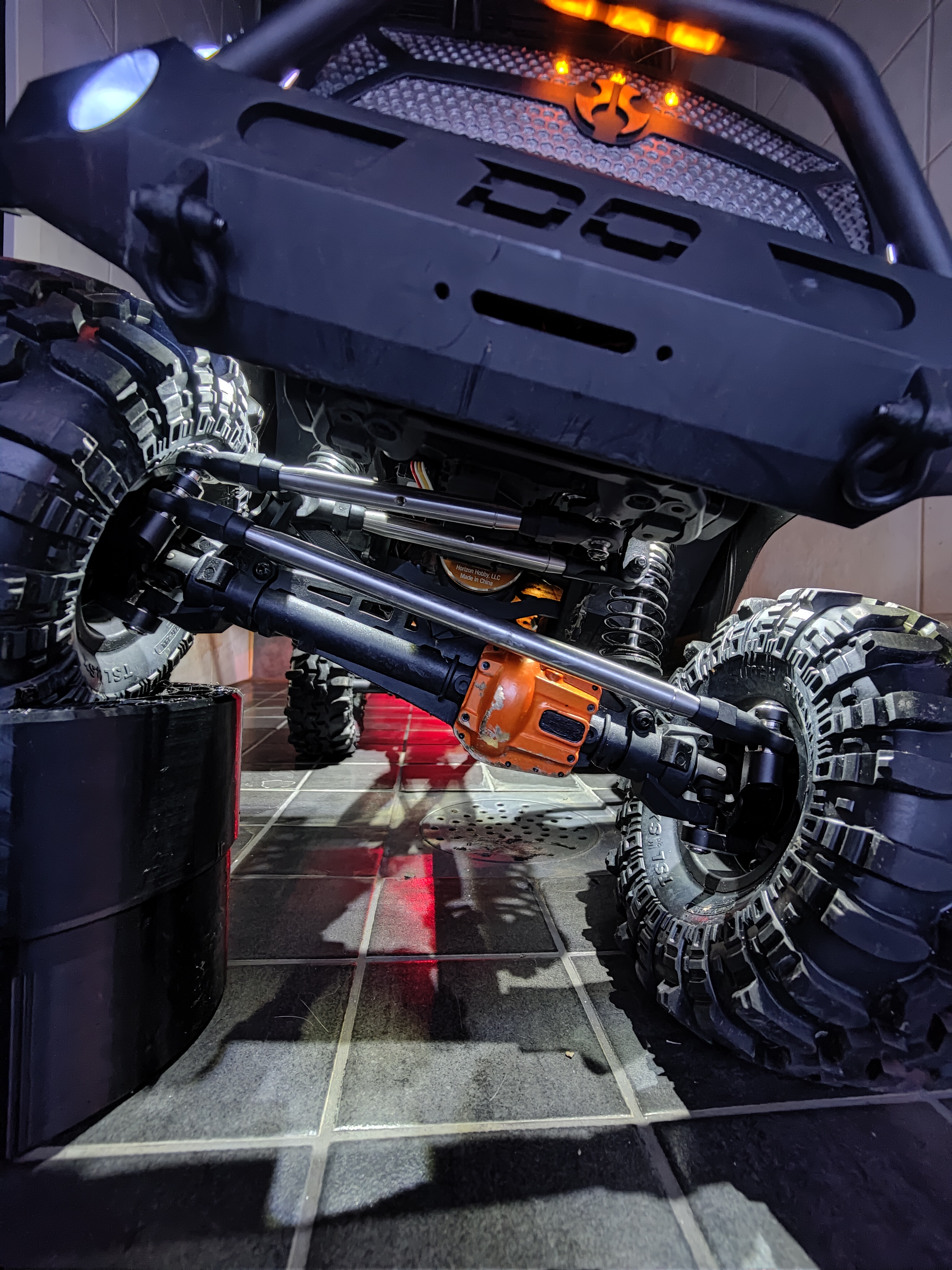

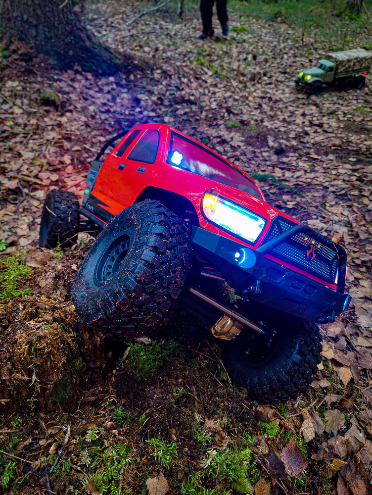

Honcho lähti ennakkotilaukseen lähes heti, kun se oli HF:llä mahdollista. Kuten Pise kertoi omista kokemuksista, oli ohjaus melkoisen tuhnu. Heti alkuun tuli Castlen BEC ruokkimaan servoa, mutta silti vakio tuntui vähän vaisulta. Tilalle tuli PowerHD:n 80kg servo ja nyt ei ainakaan voima lopu kesken.
Seuraavaksi vaihtui iskaritolpat ja etuhubit alumiiniseksi, sekä diffikoteloihin ValueRC:n messinkiset kannet. Renkaiksi tuli ProLinen Super Swamperit alkuperäisille vanteille. Vakiofoamit on aivan liian pehmeät, joten nekin lähti vaihtoon. Edessä nyt Injoran Dual Staget ja takana itse tulostetut koeversiot.

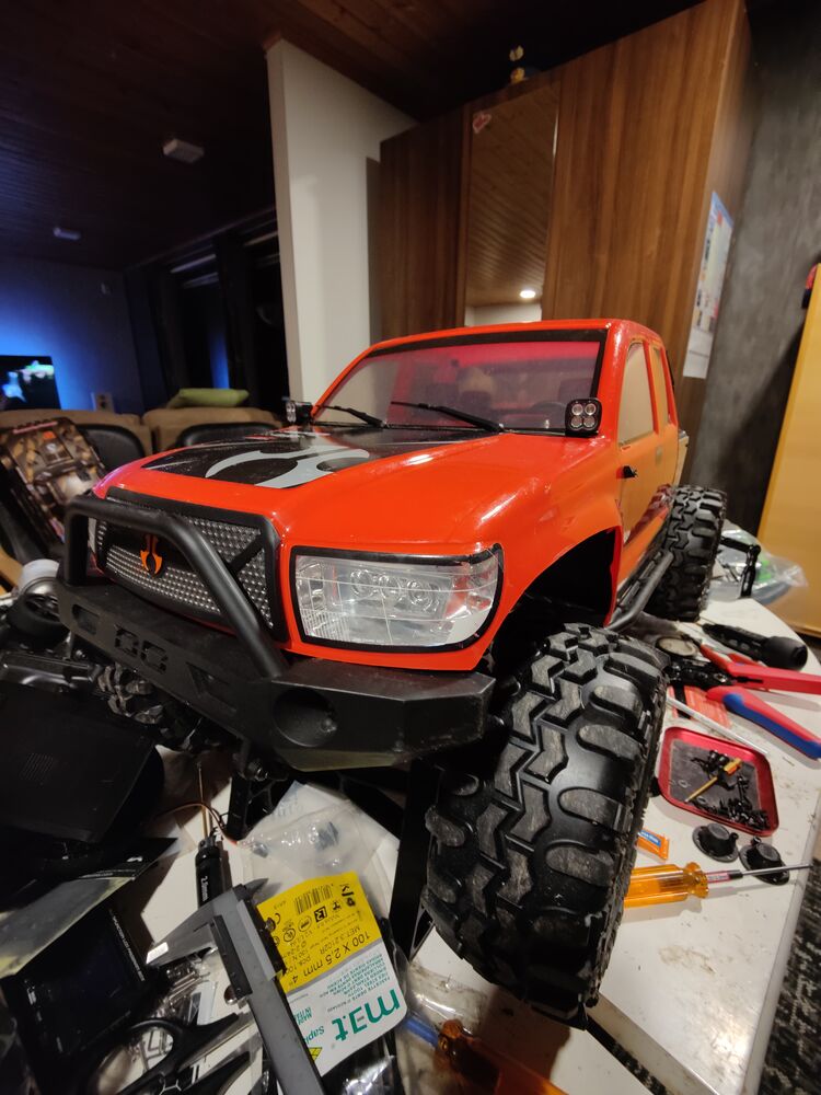

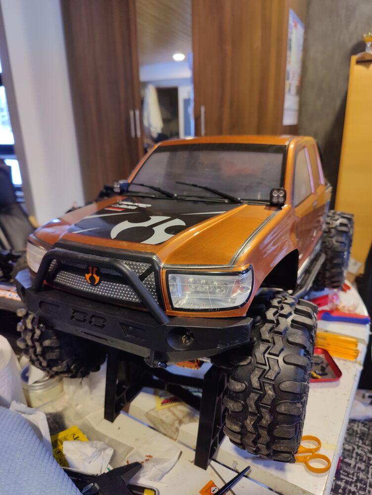

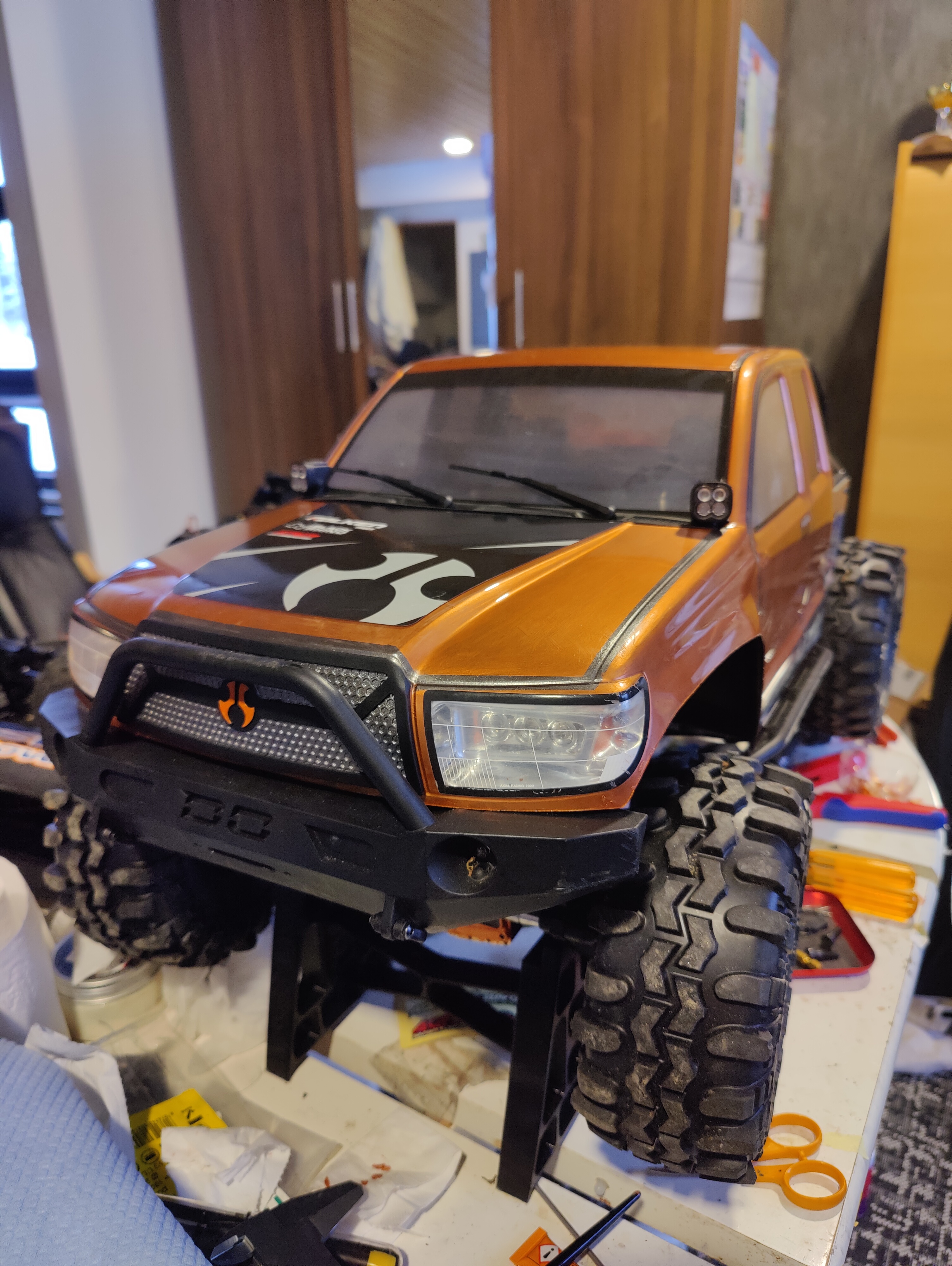

Pientä valopäivitystä tuli vaihtamalla oranssit sumuvalot parkkien tilalle ja lisäämällä 3 oranssia valoa maskiin. Aliexpressistä löytyi myös hienot peilit, jossa myös oranssit valot. Ne kuitenkin hajosi jo ekalla ajolla, eikä kerennyt edes kuvaa ottamaan 🙈

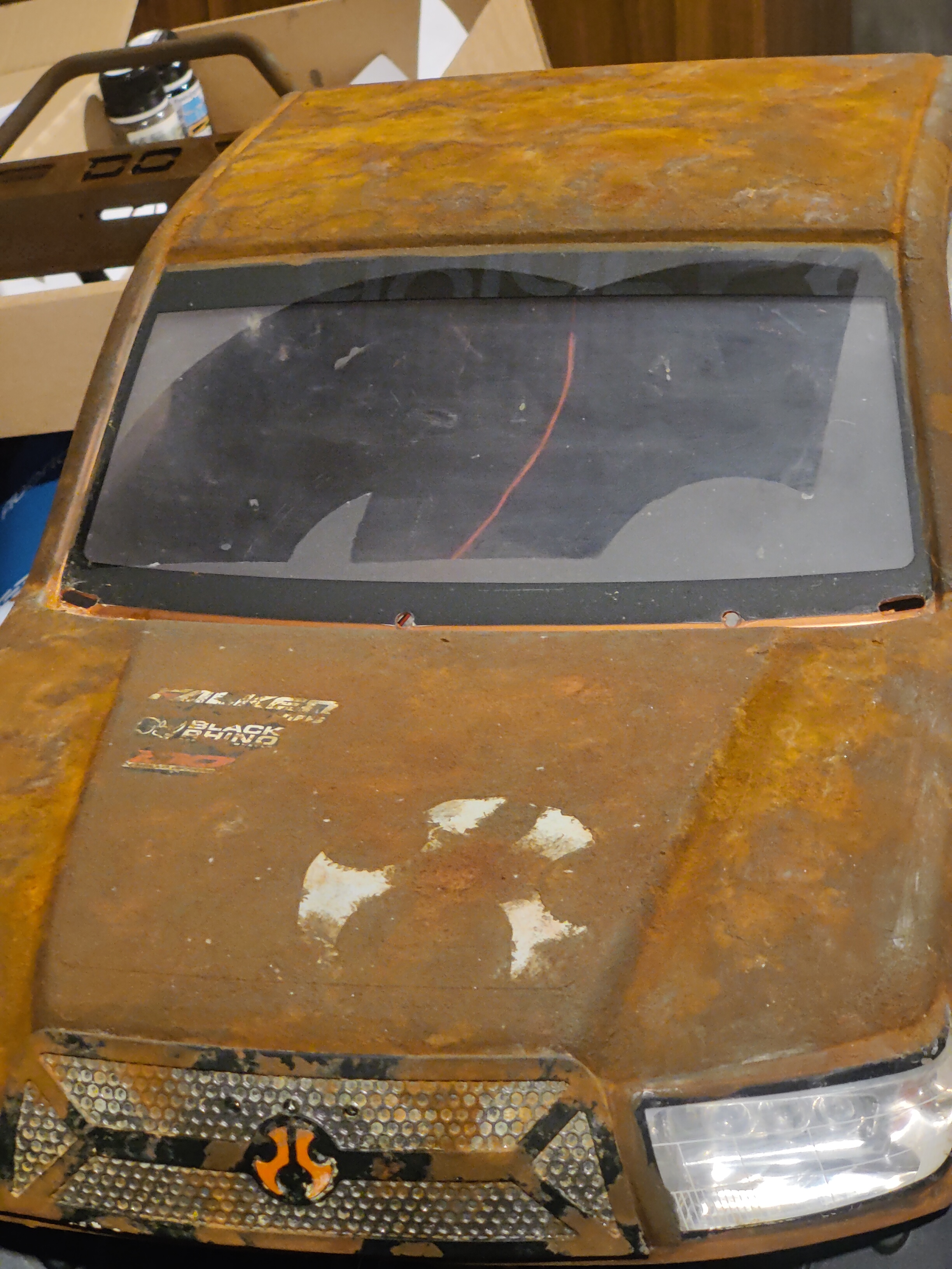

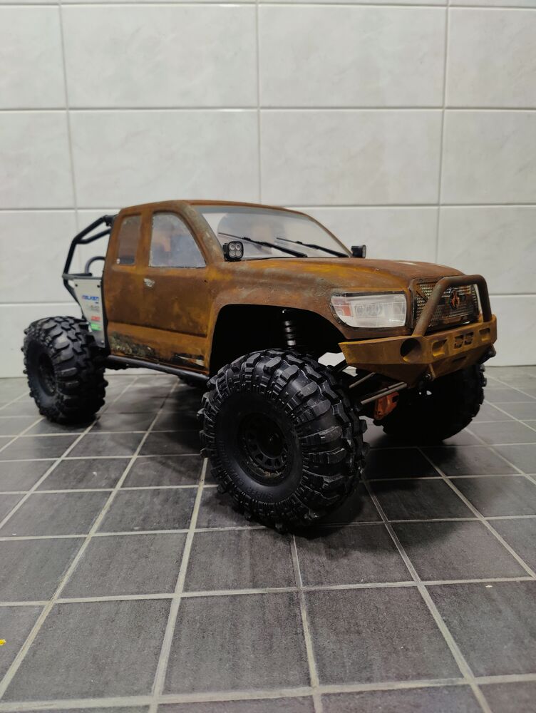

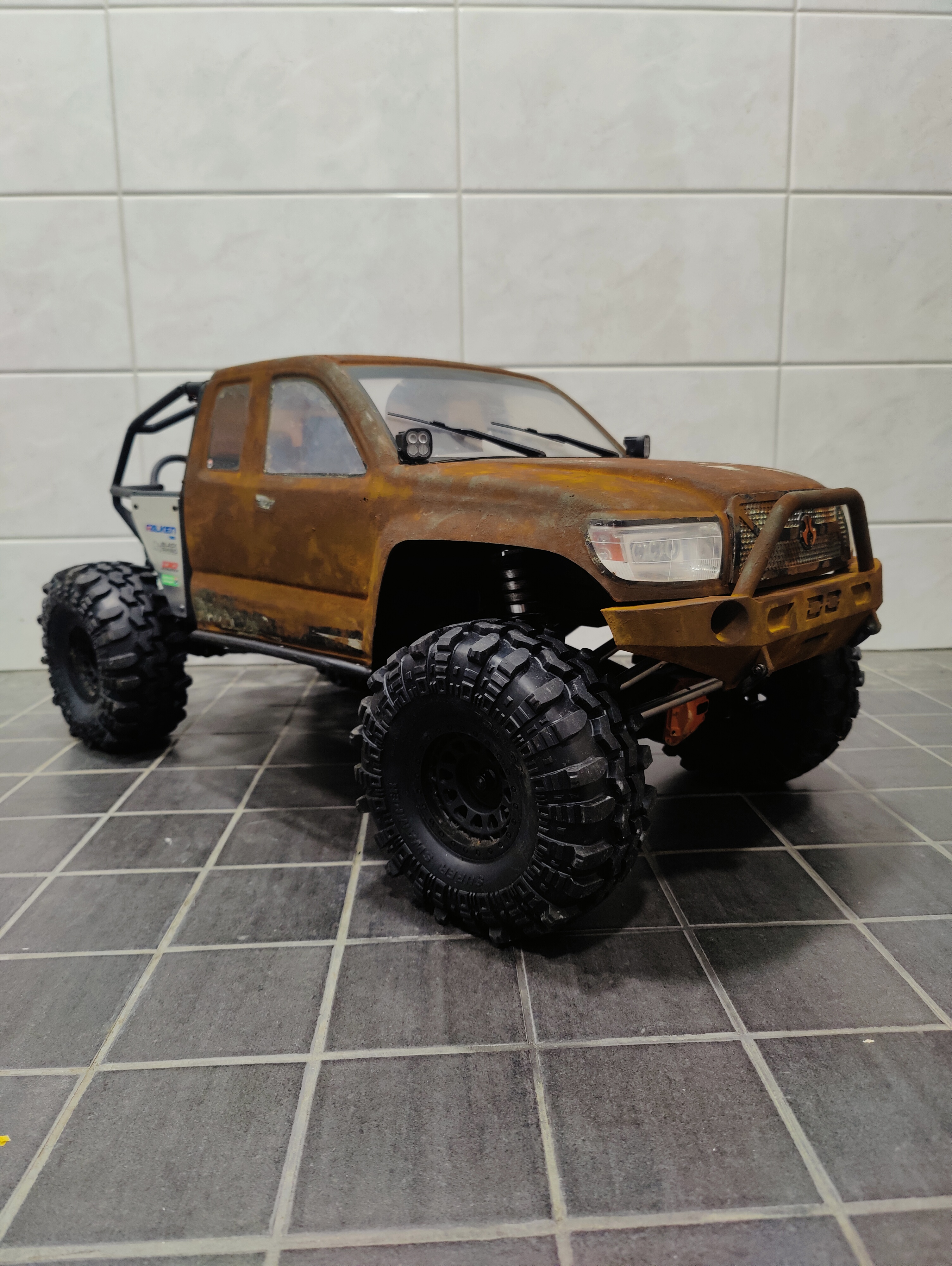

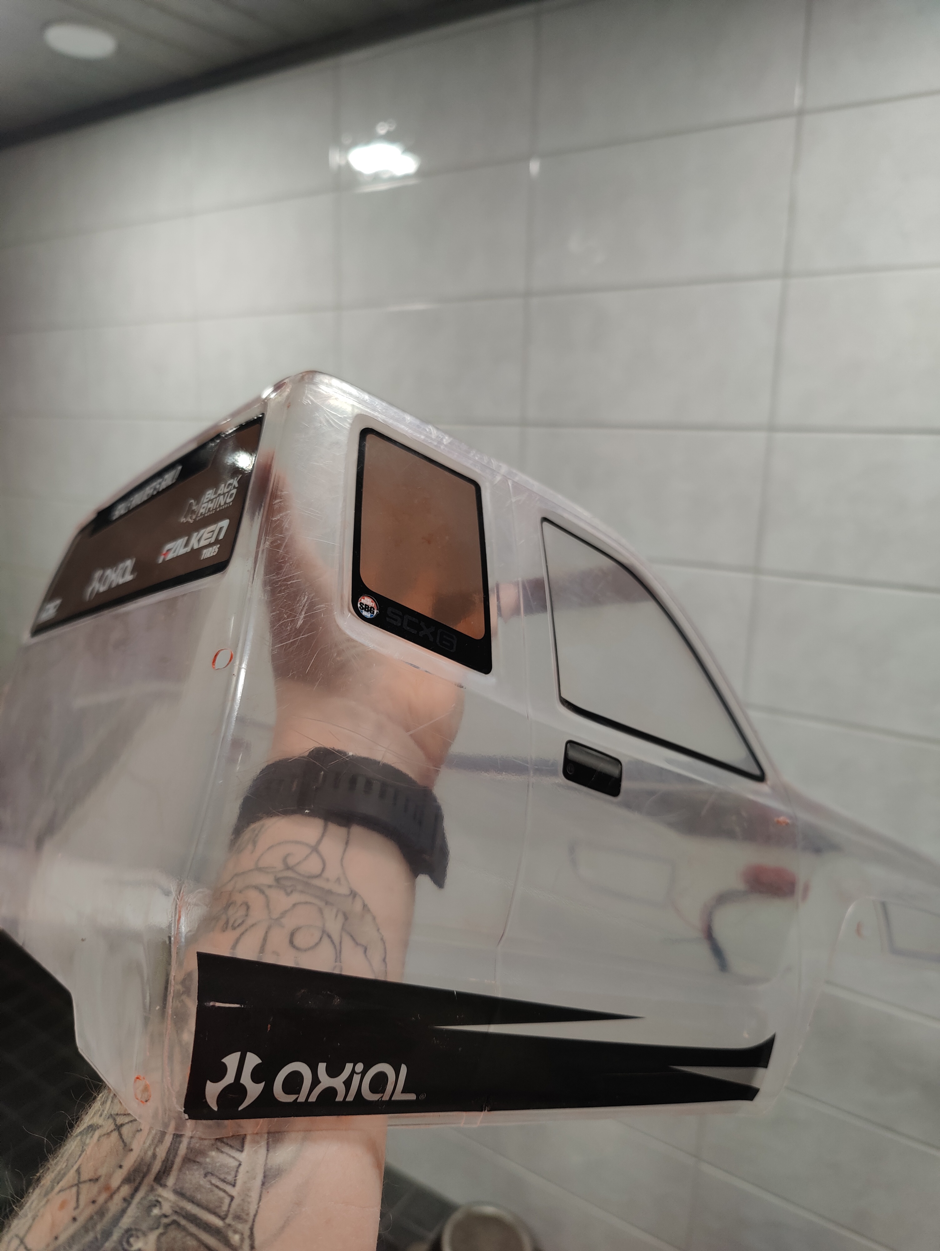

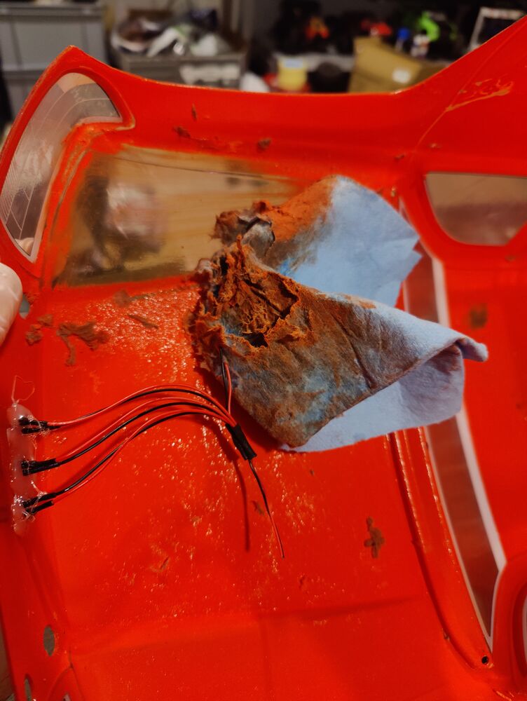

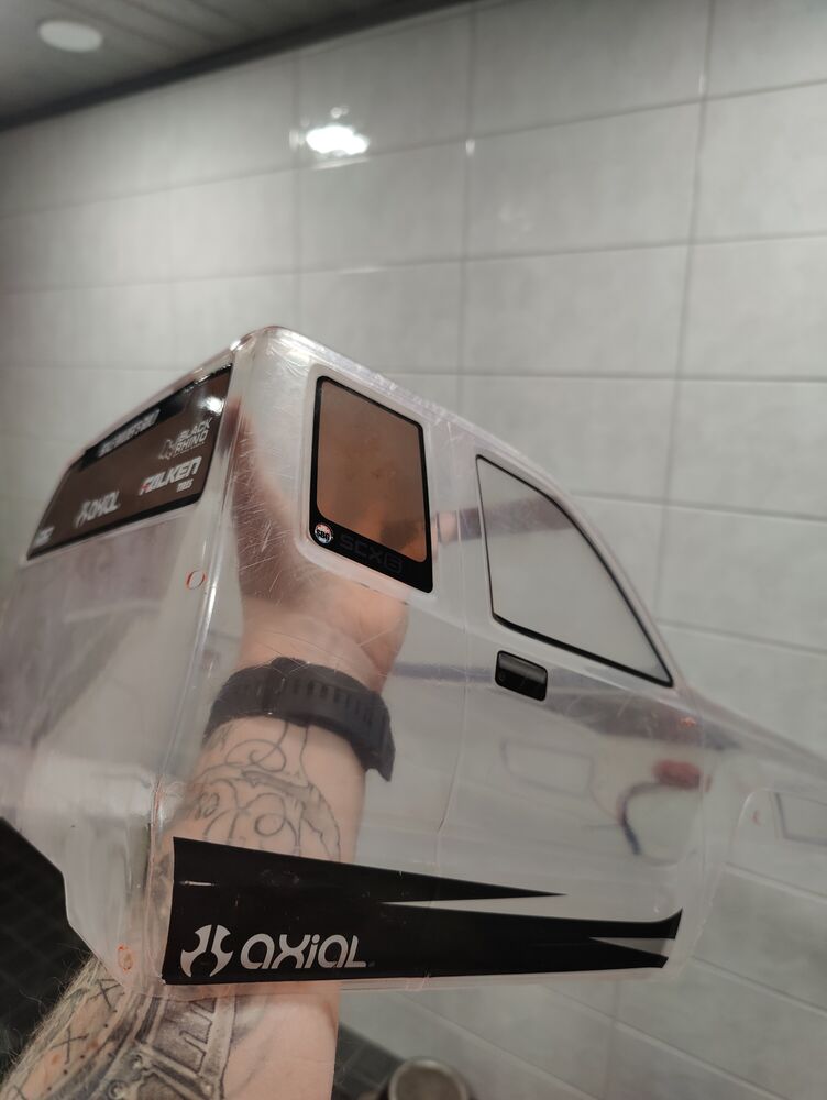

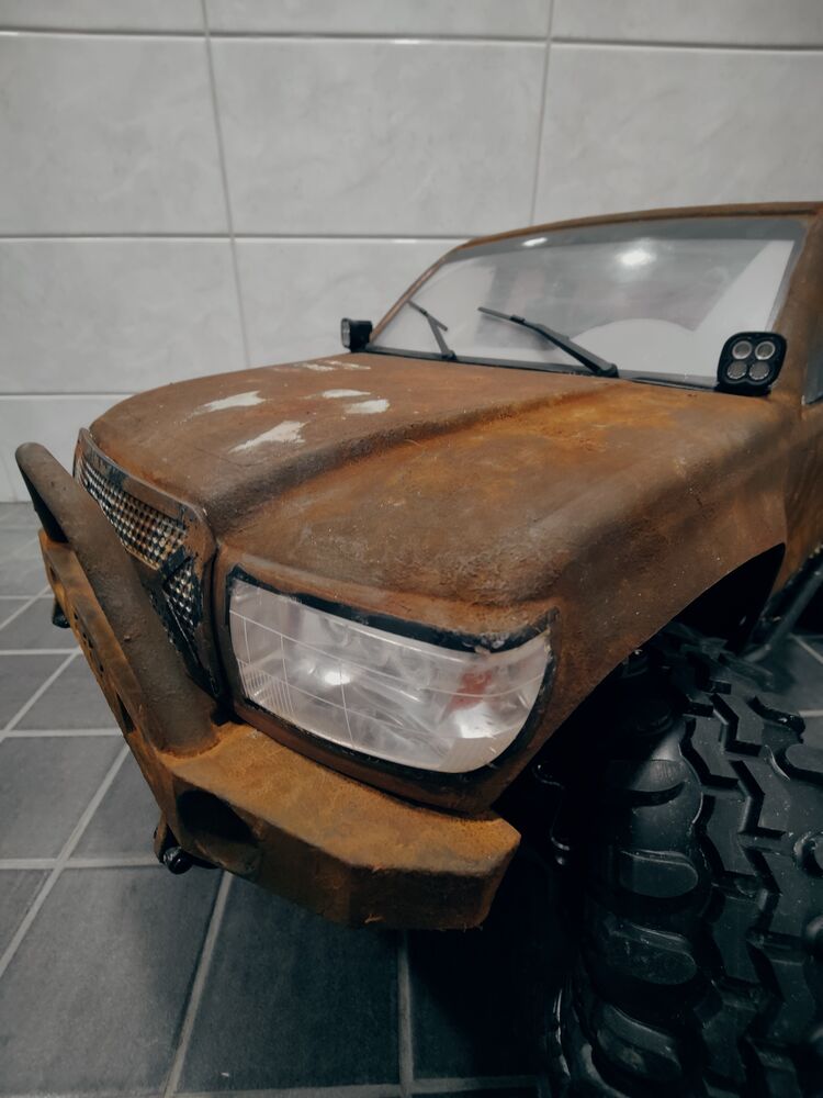

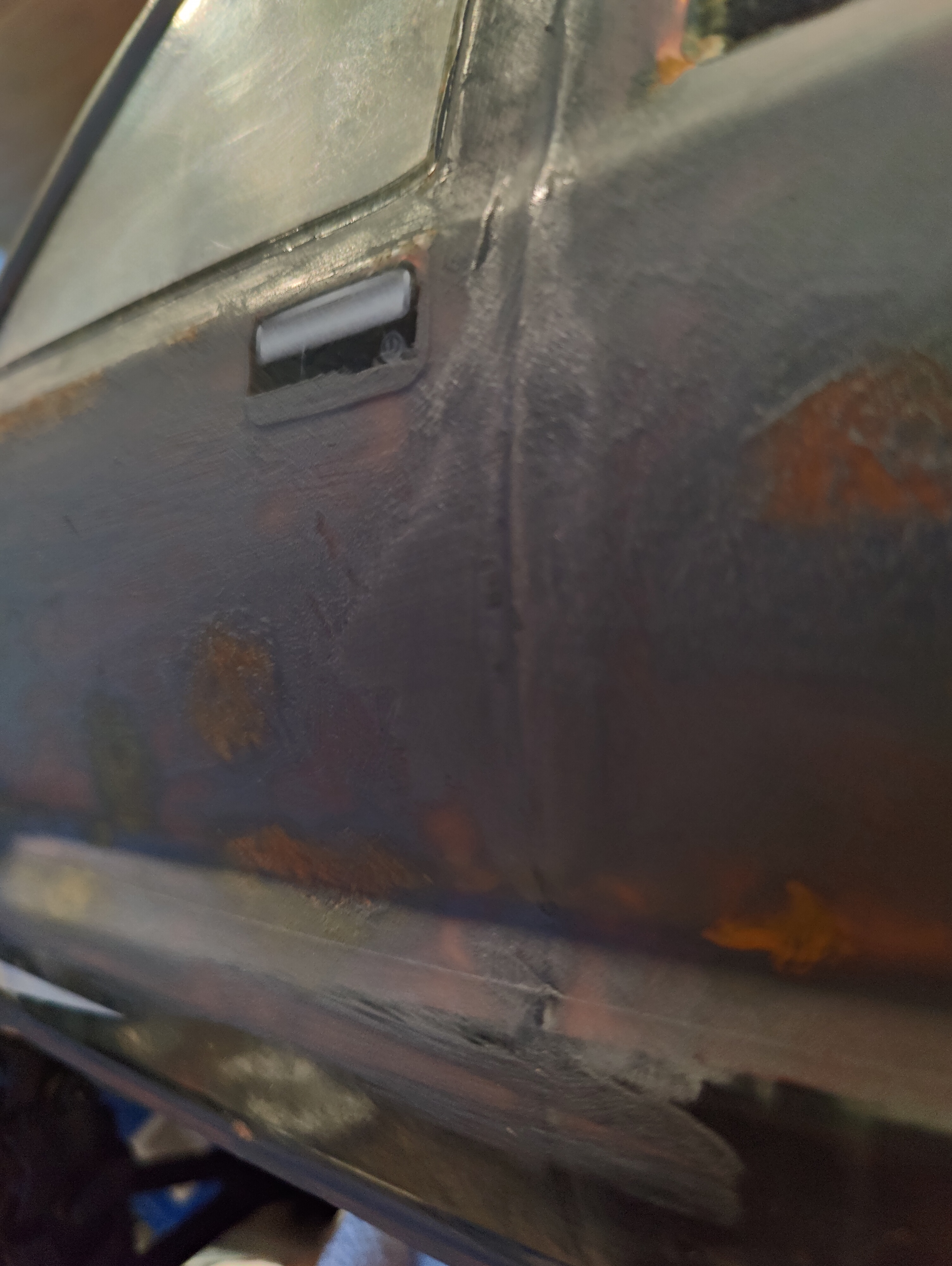

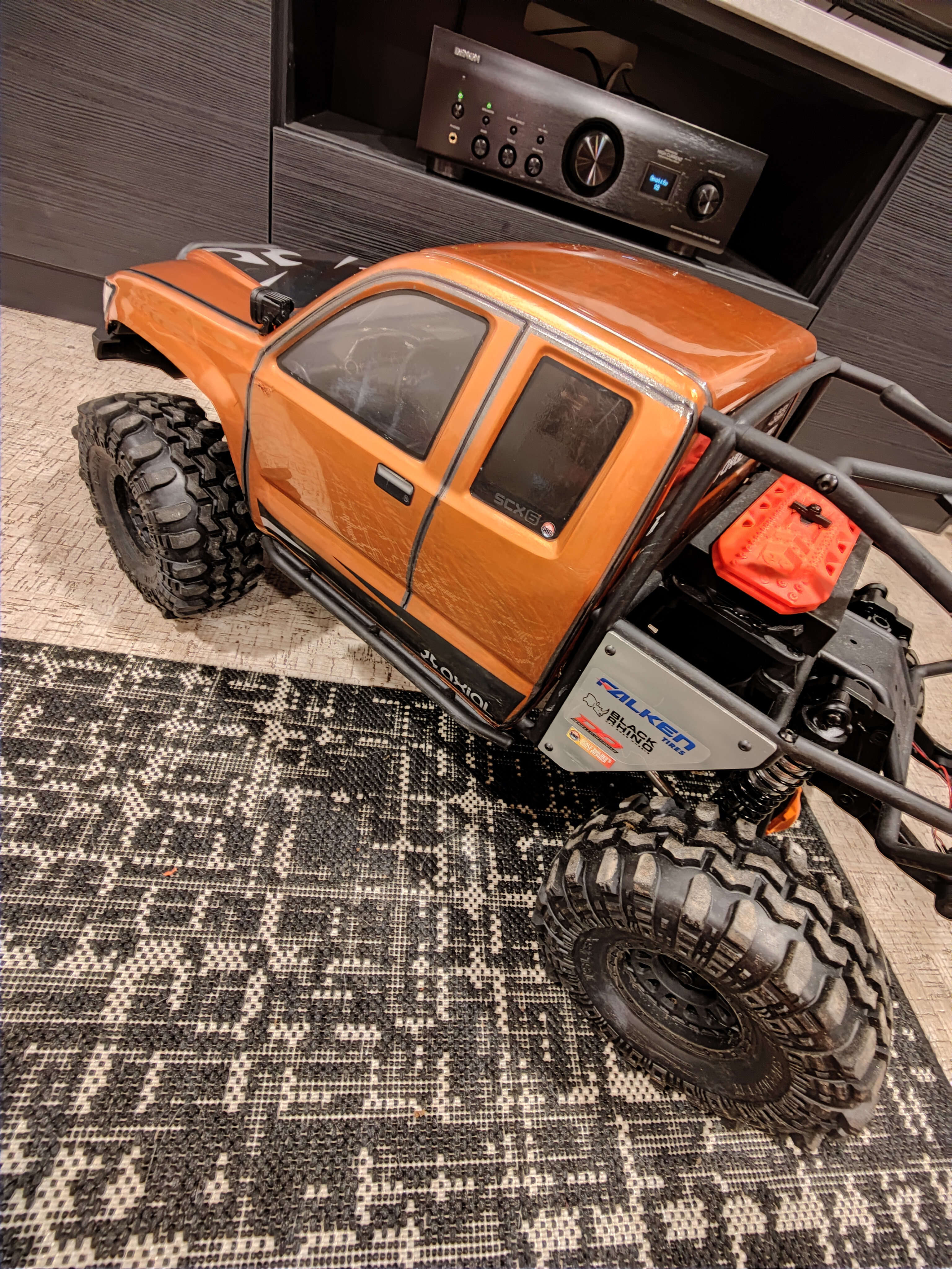

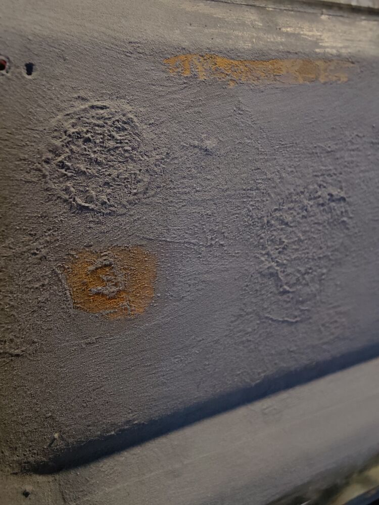

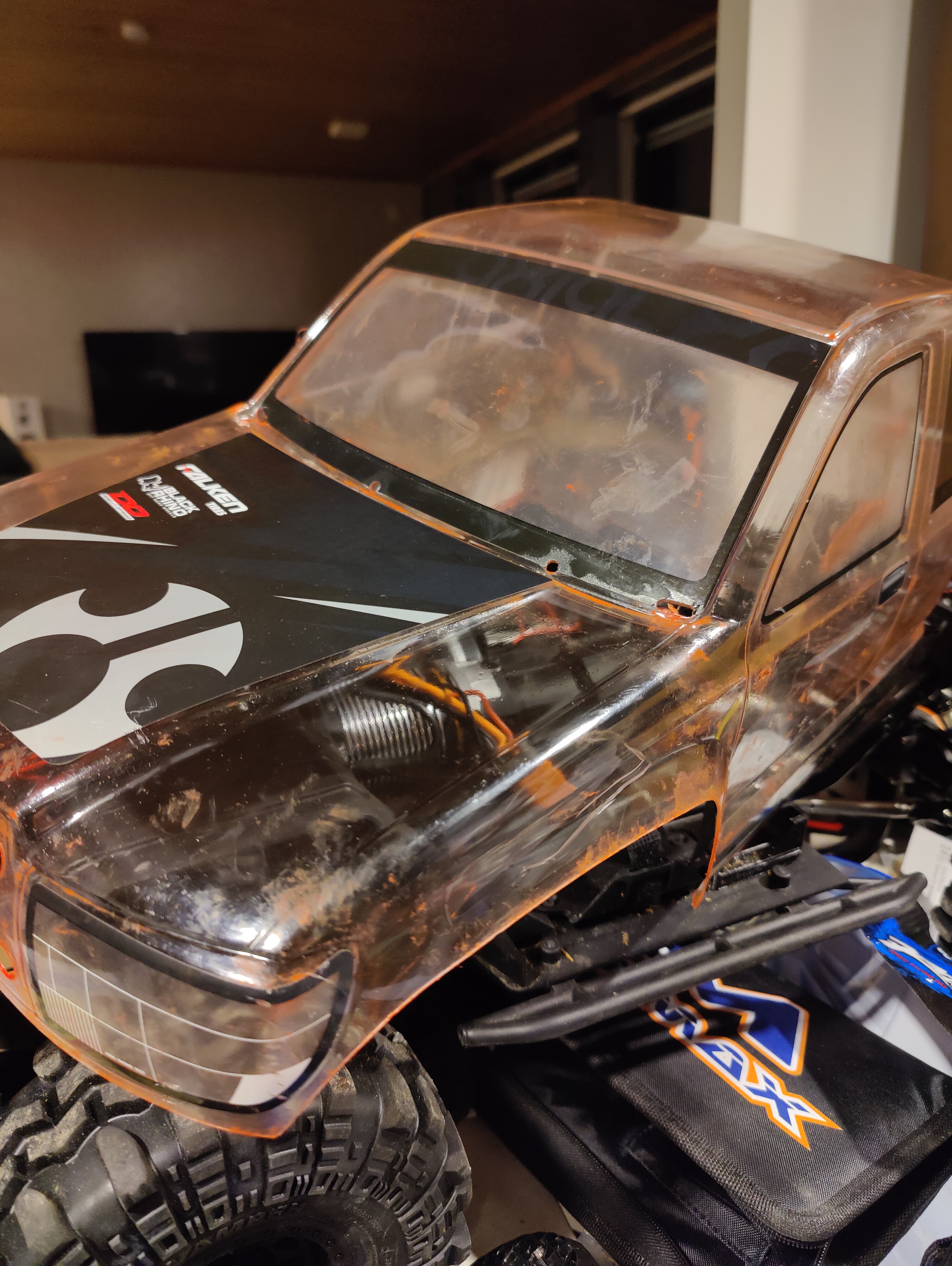

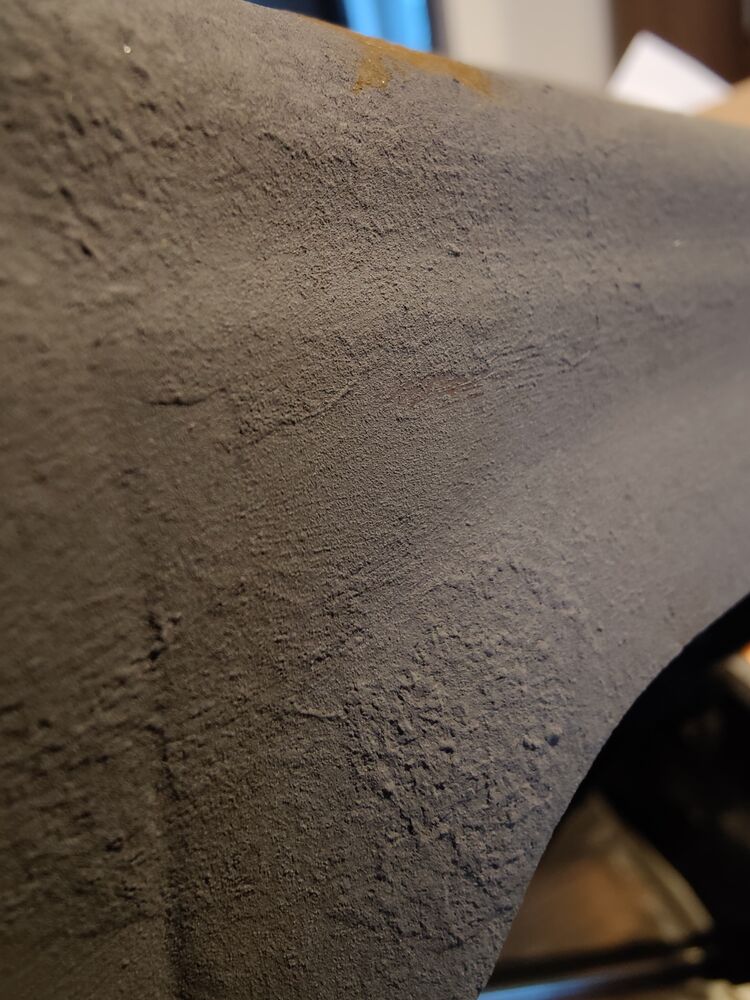

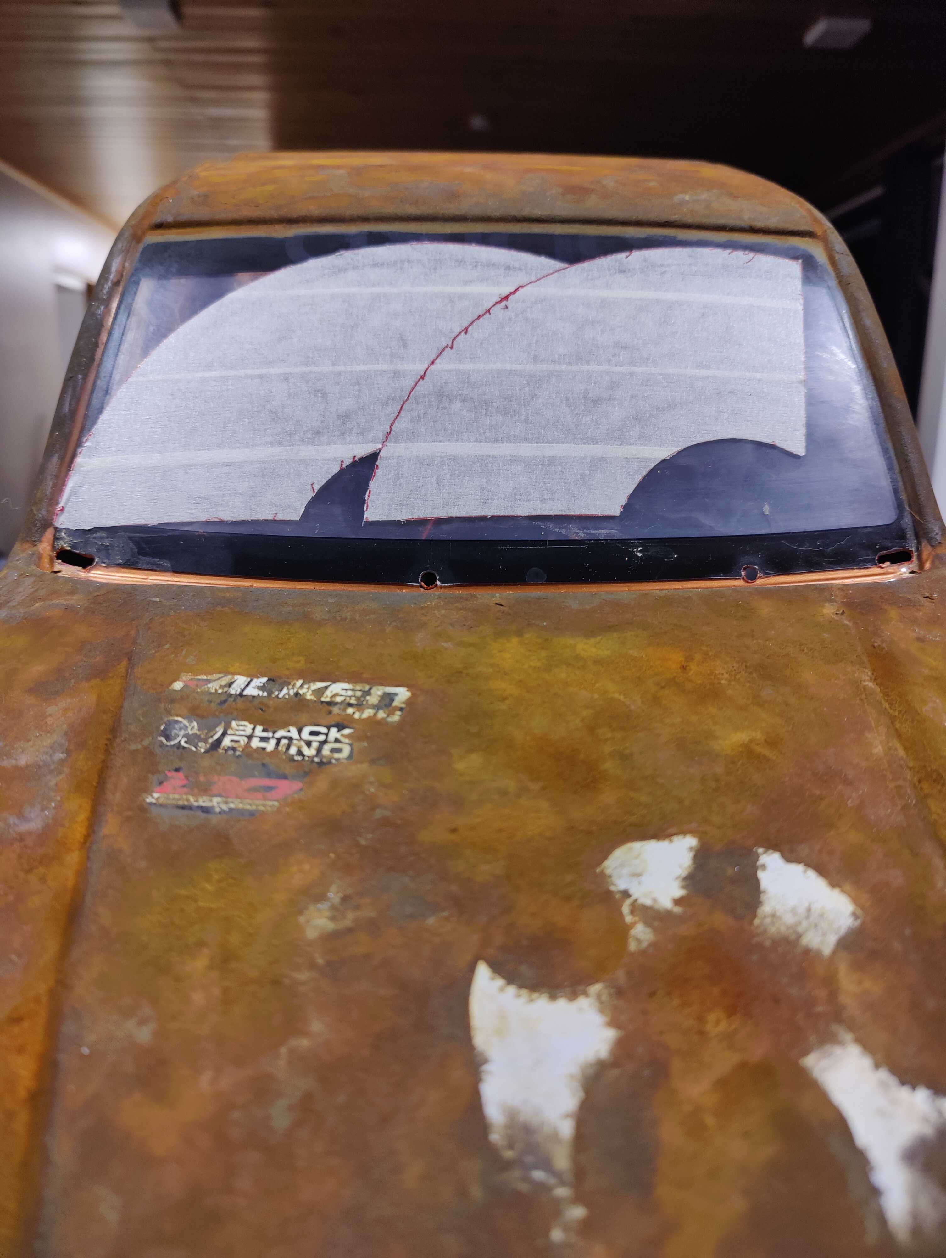

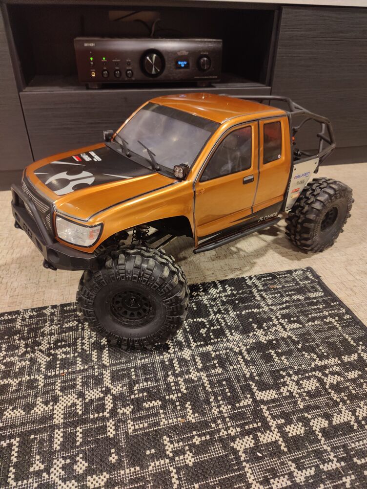

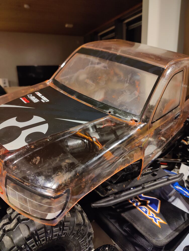

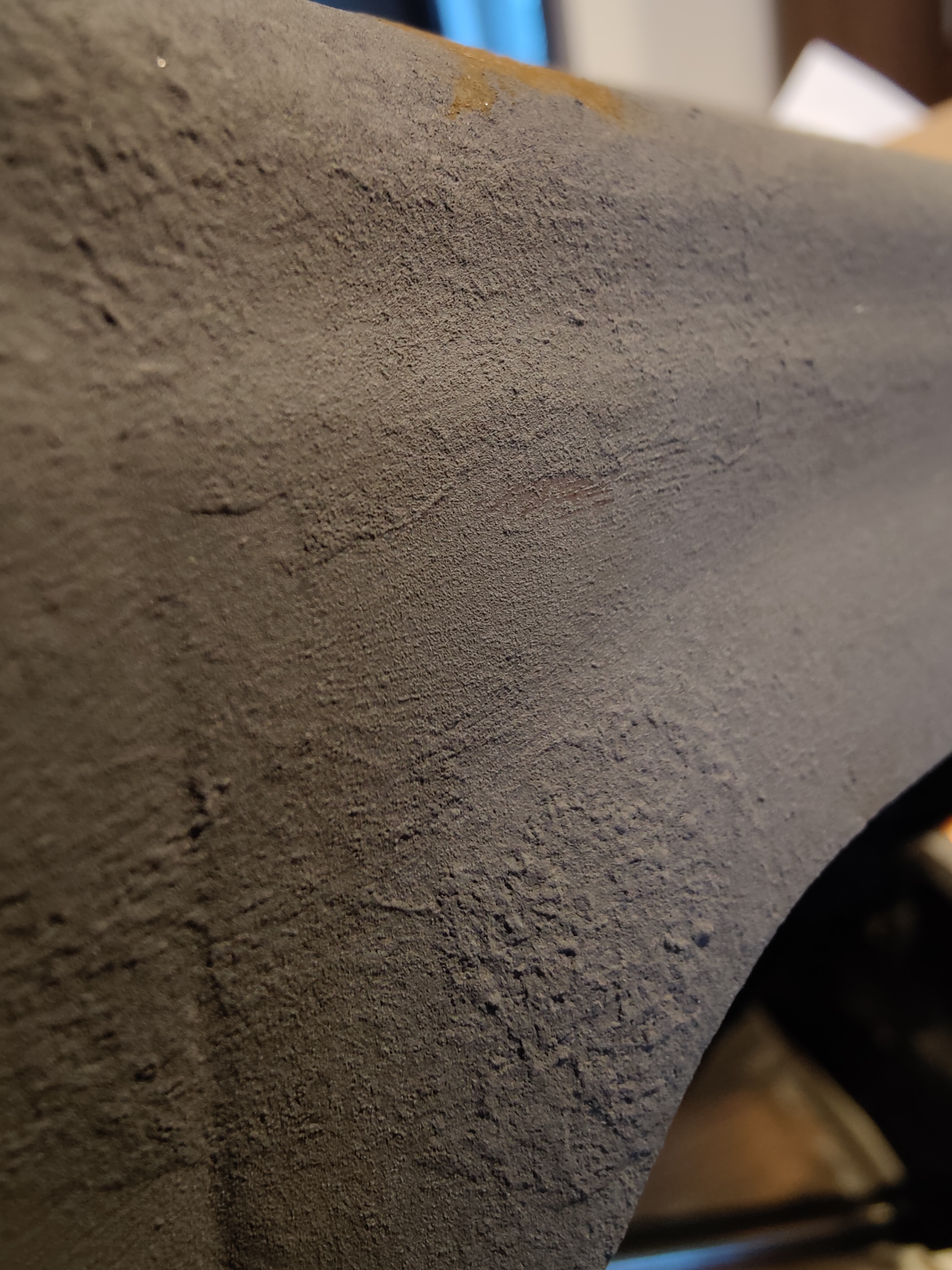

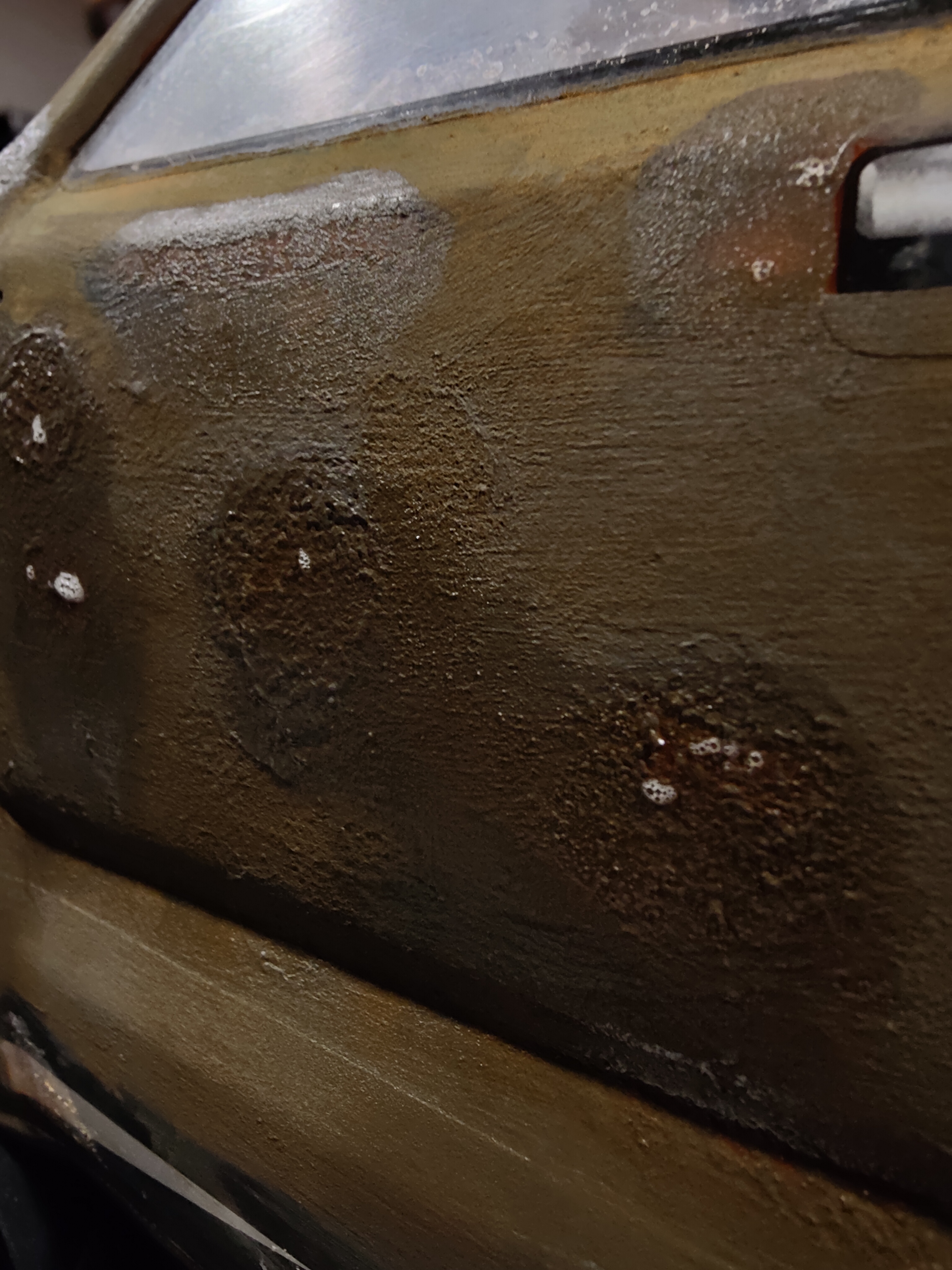

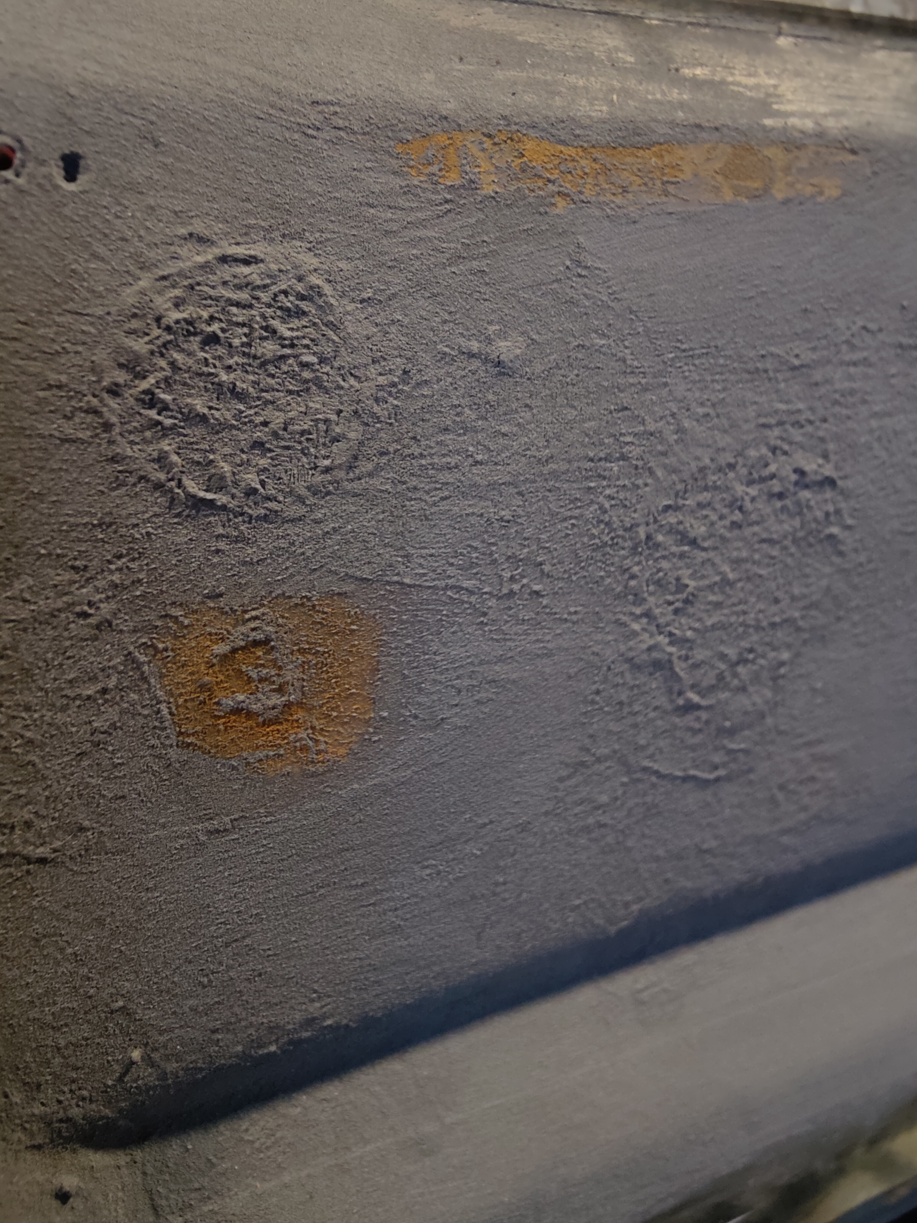

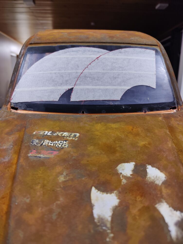

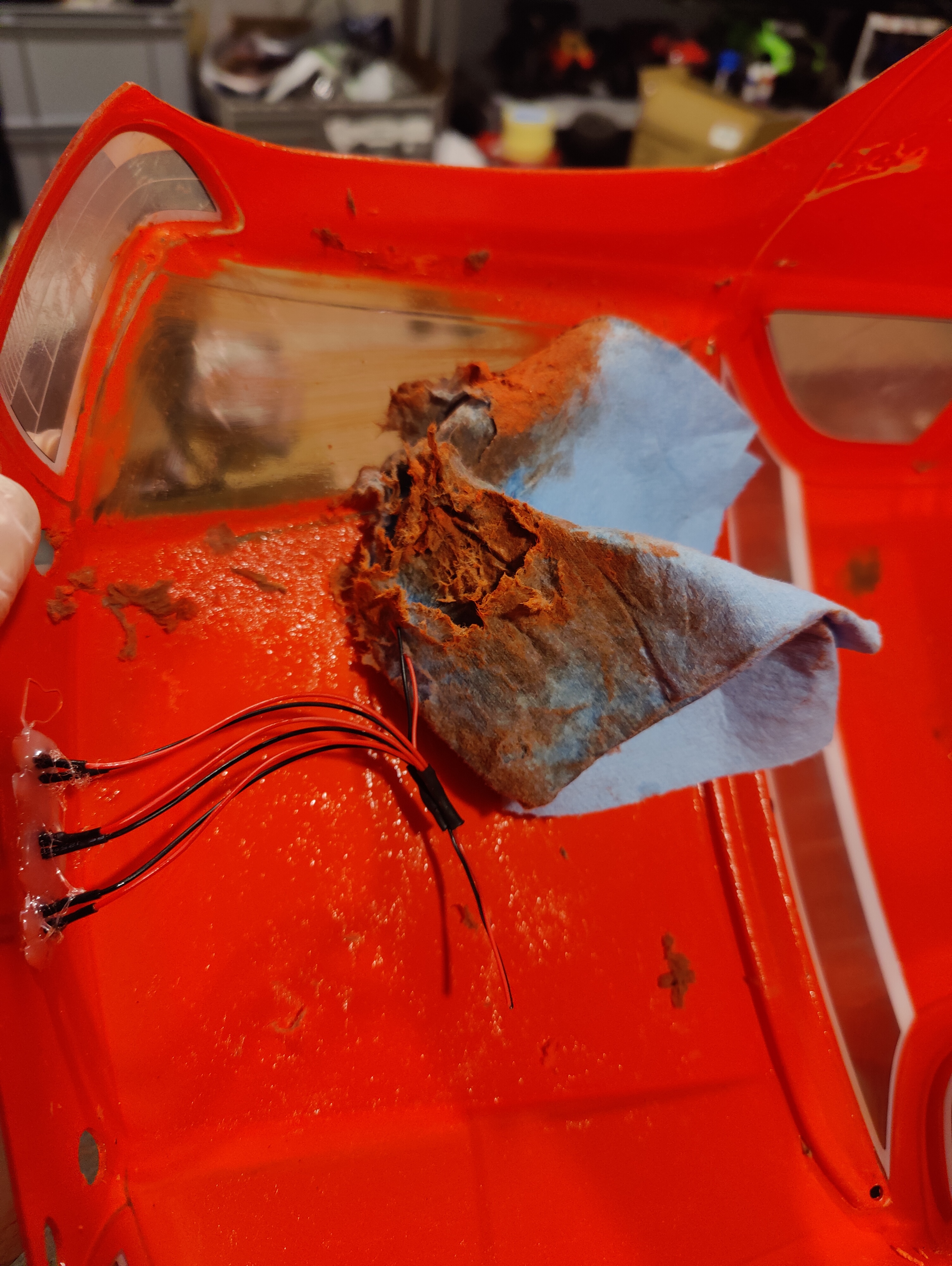

Halusin muutosta auton väritykseen, vaikka alkuperäisessä "punaisessa" ei mitään vikaa ollutkaan. Testasin Tamiyan maalinpoistoainetta, enkä enää toista kertaa halua näin isoa koria sillä tökötillä puhdistaa 🤣 Helpompaa olisi ollut hankkia suoraan uusi maalaamaton kori.

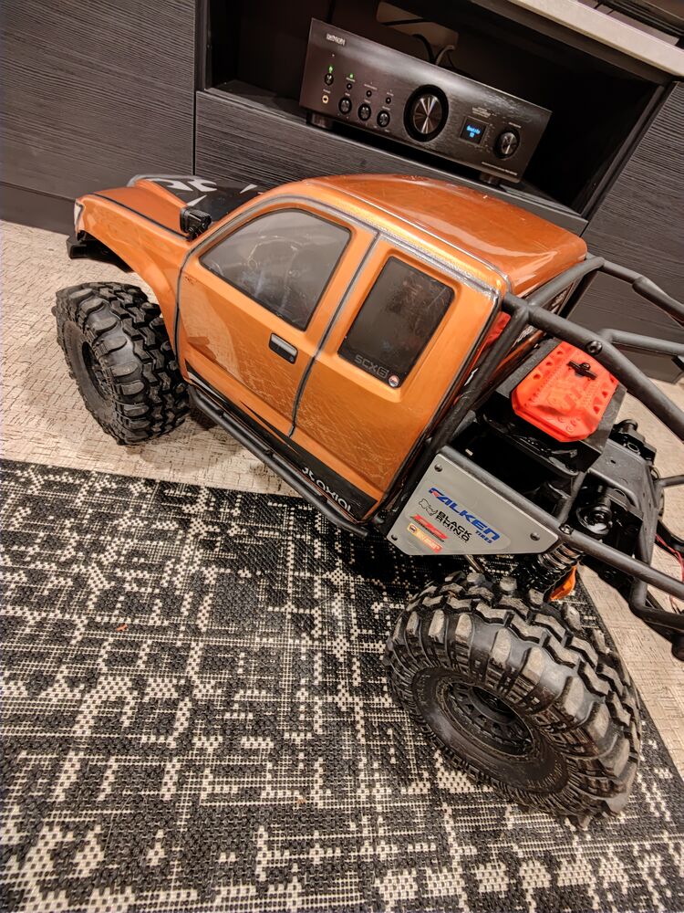

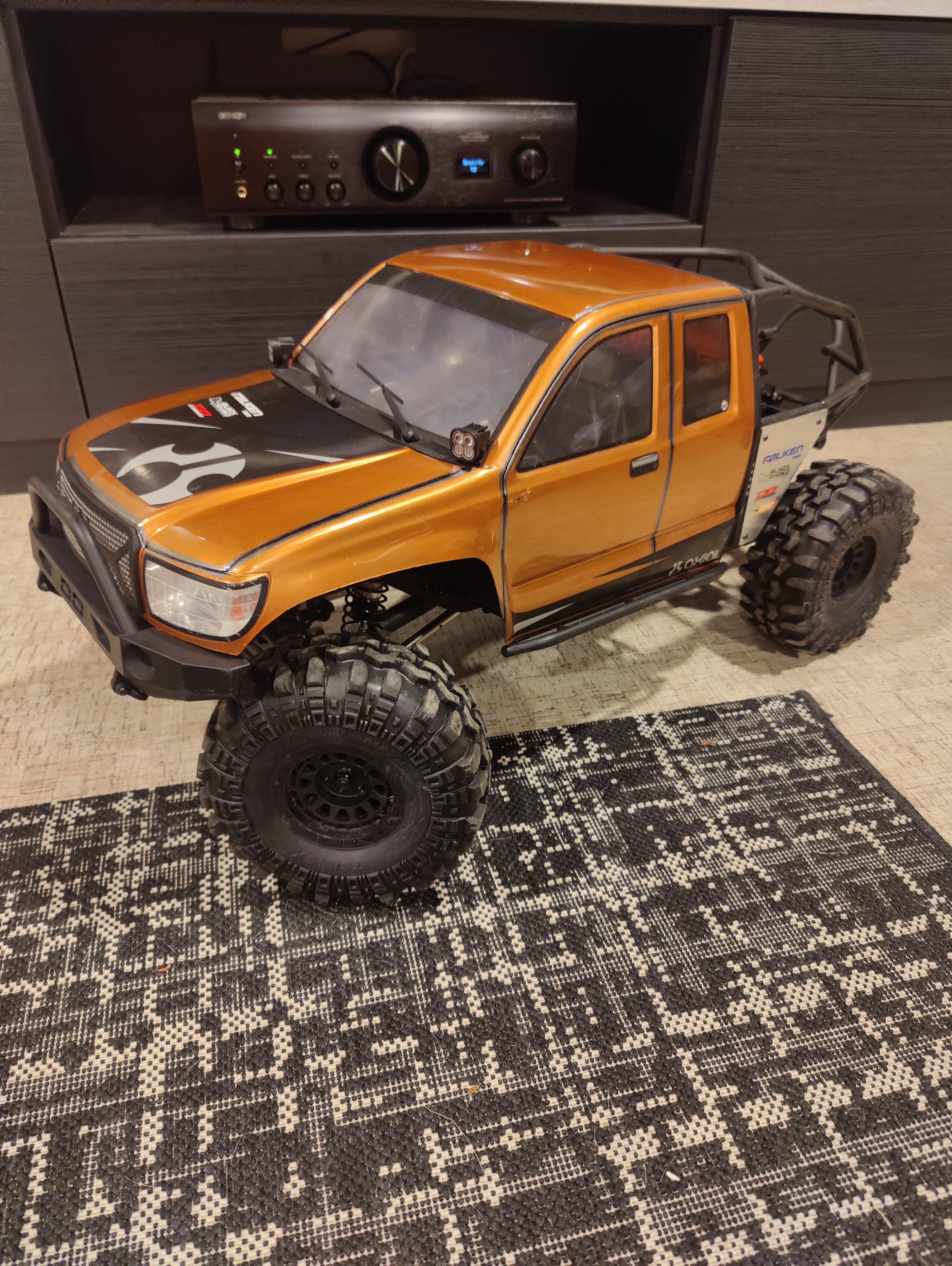

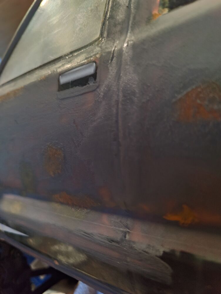

Ja maalauksesta puheenollen, sehän ei kovin vahvasti mennyt 😤 Oli tarkoitus maalata kori kynäruiskulla ja hyvinhän se alkoikin, mutta sitten meni suutin tukkoon ja puhdistamisen yhteydessä onnistuin katkaisemaan suuttimen sisään 🙄 Varaosia ei tietenkään ollut ja maalaus oli jo sen verran pitkällä, etten halunnut aloittaa maalinpoistoa enää uudelleen. Joten eikun vanhanliiton keinot käyttöön ja maalata kori loppuun pensselillä 🤣 Ei siitä näyttelykelpoista tullut, mutta välttäköön nyt tuollaisenaan.

Väriksi valikoitui ProLinen Metallic Copper, jonka päälle Gun Metal

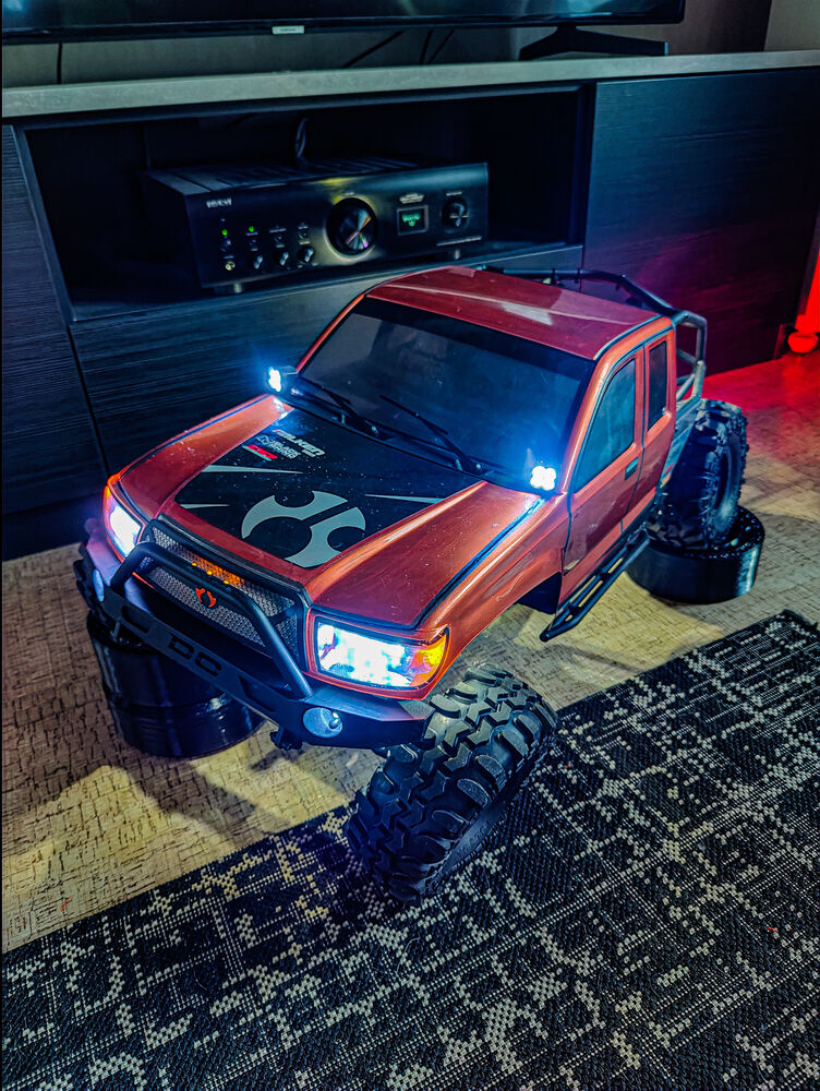

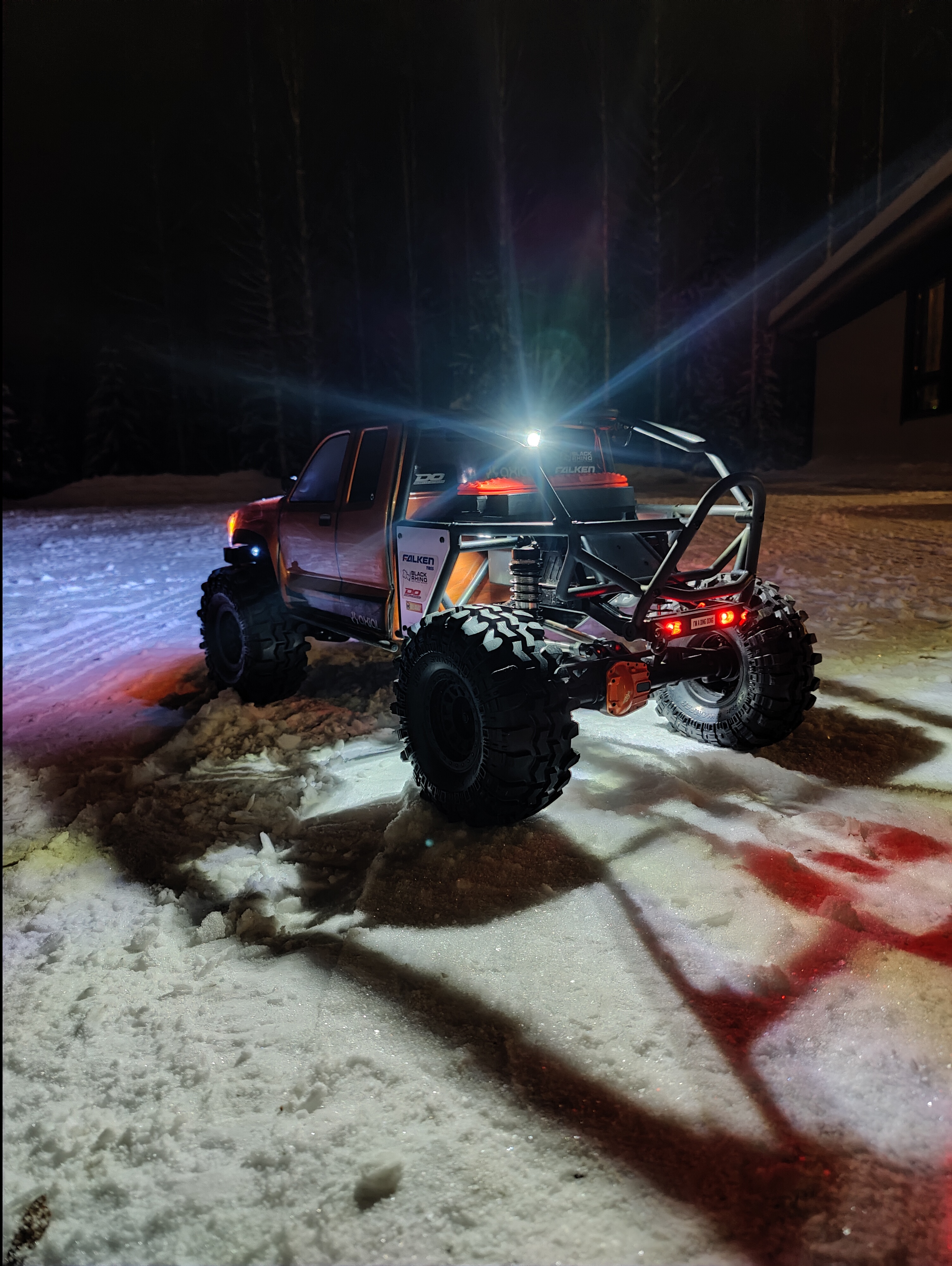

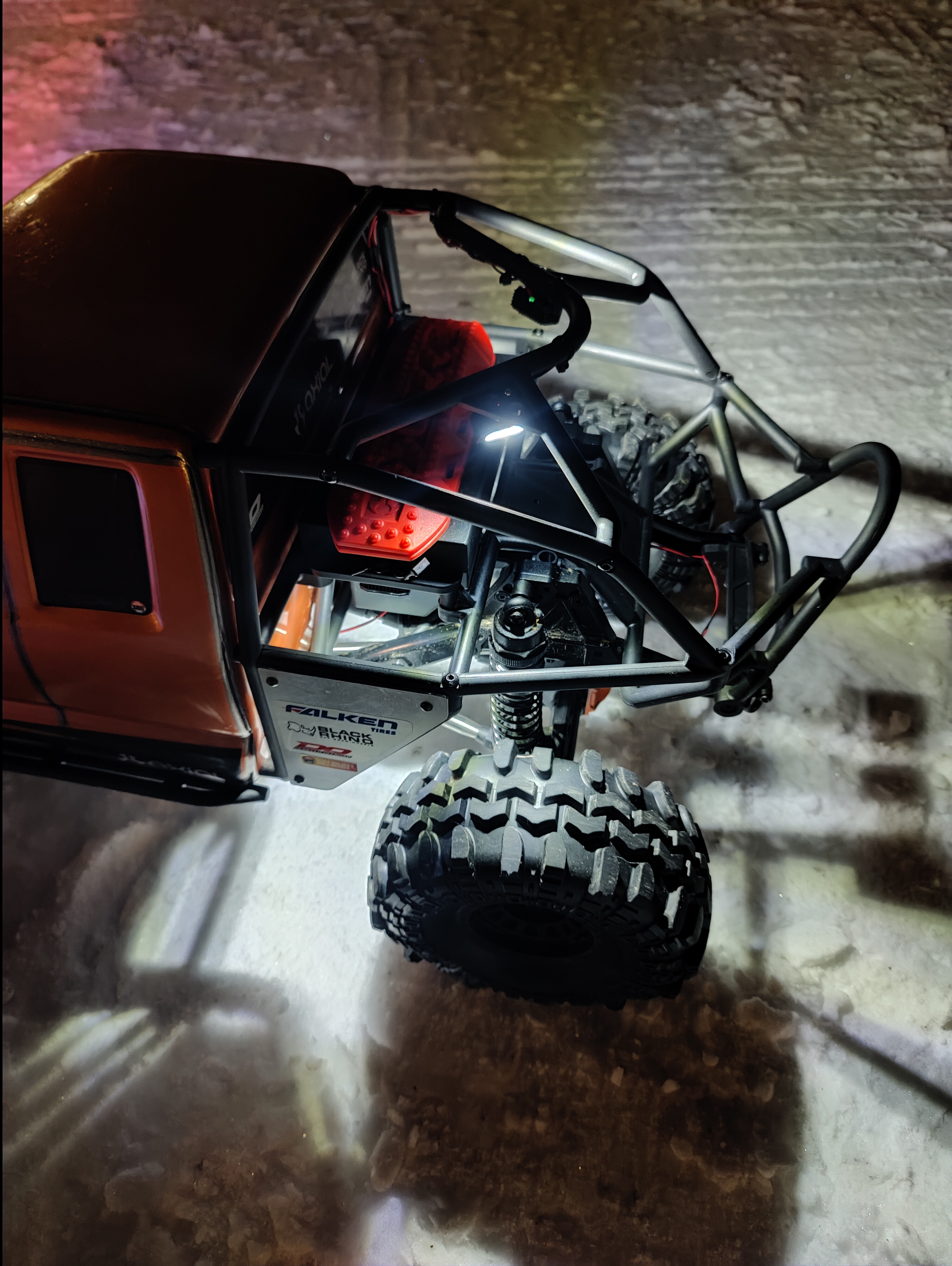

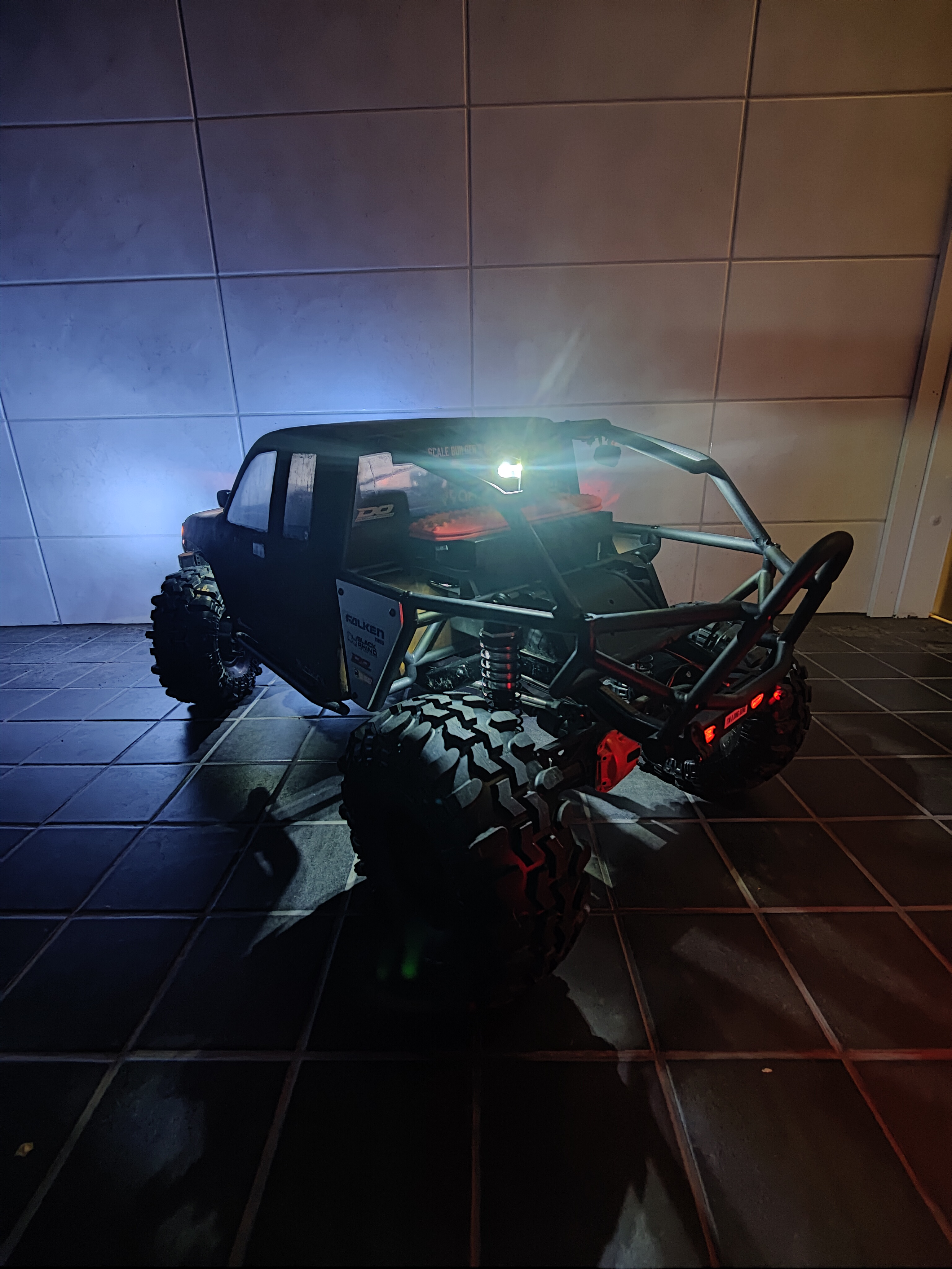

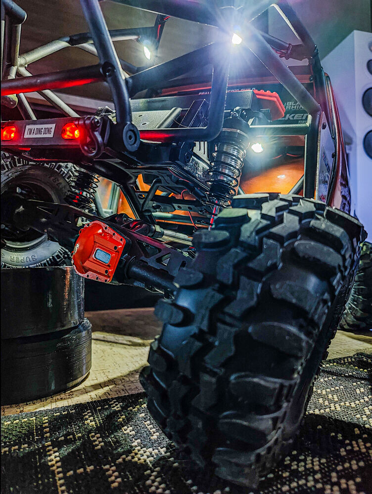

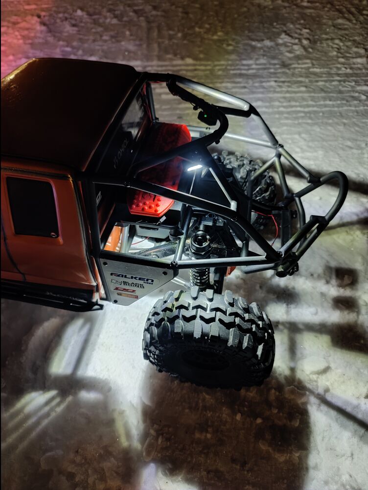

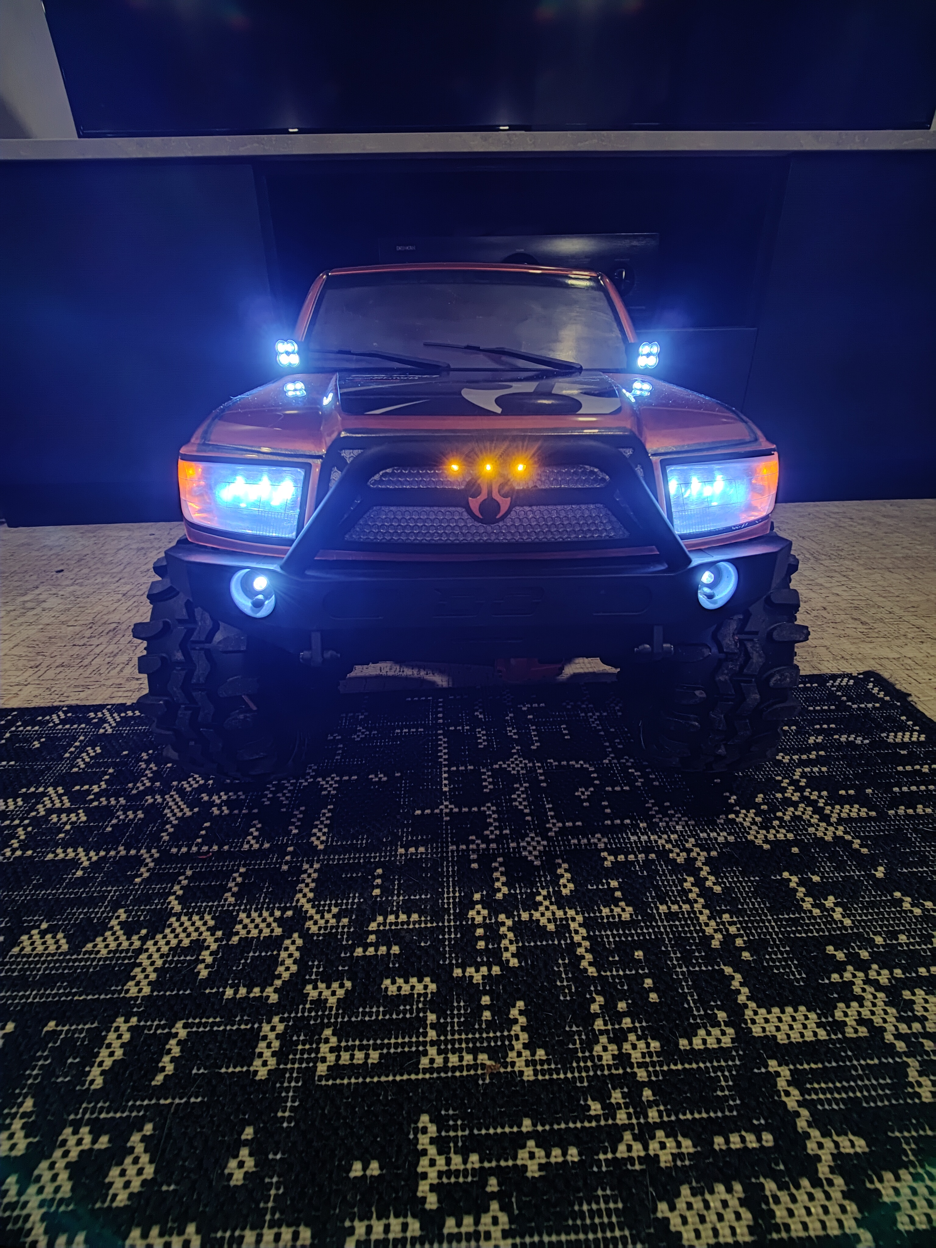

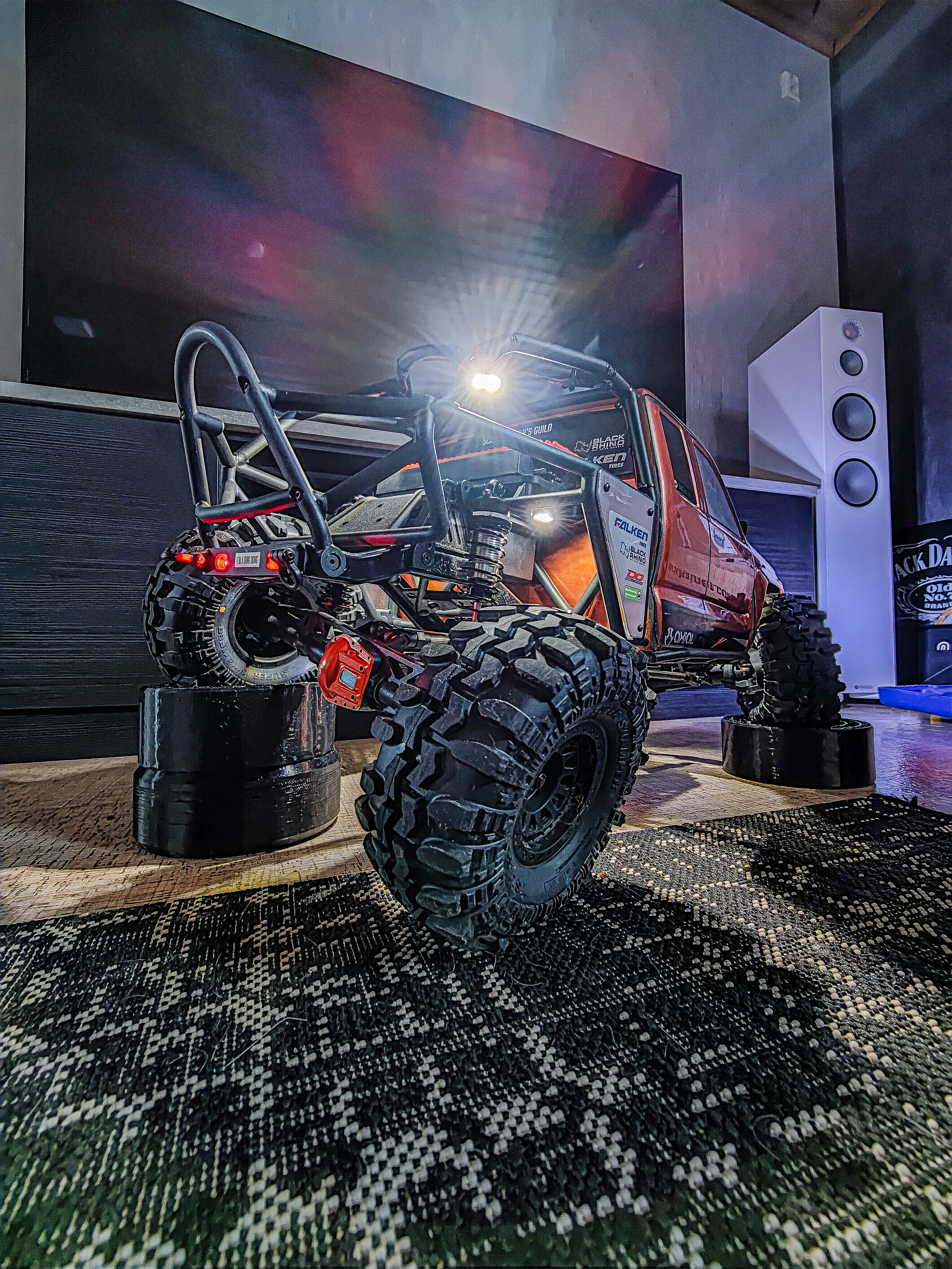

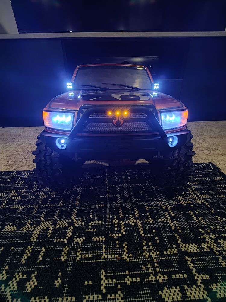

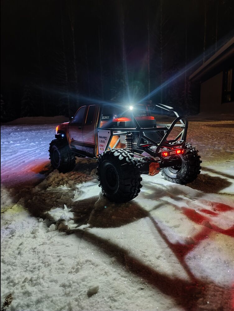

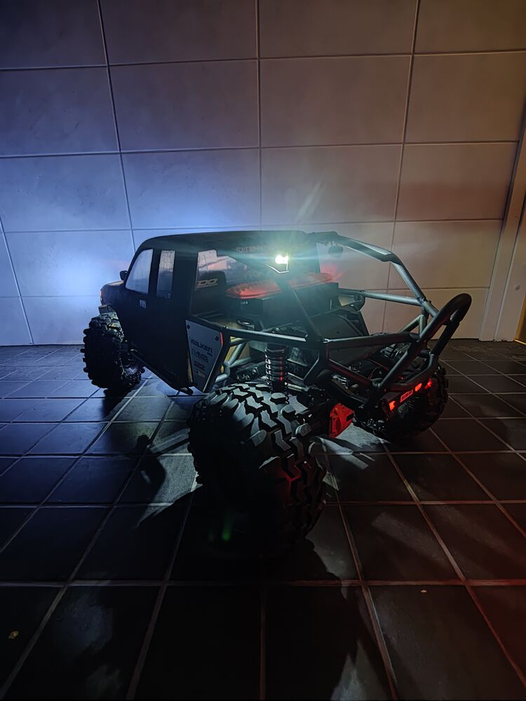

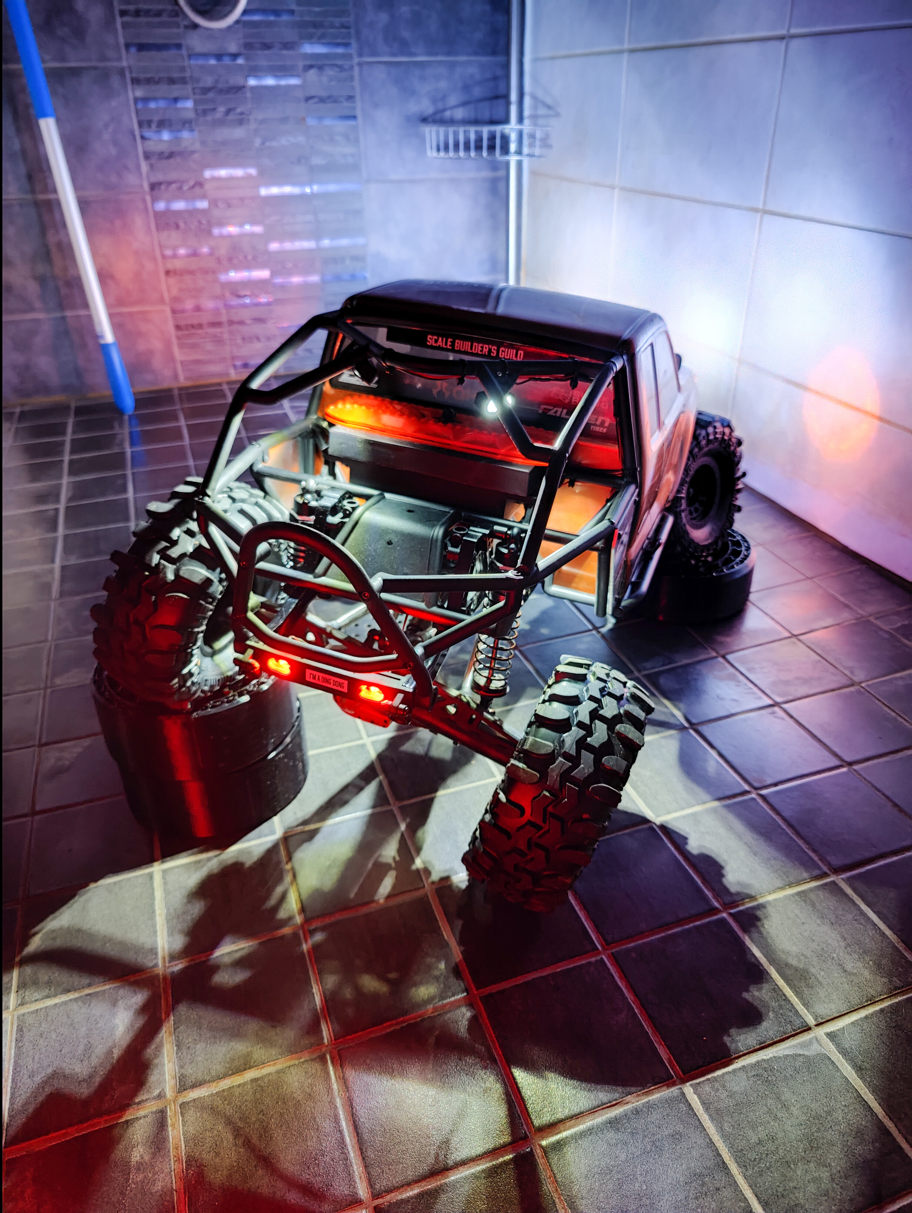

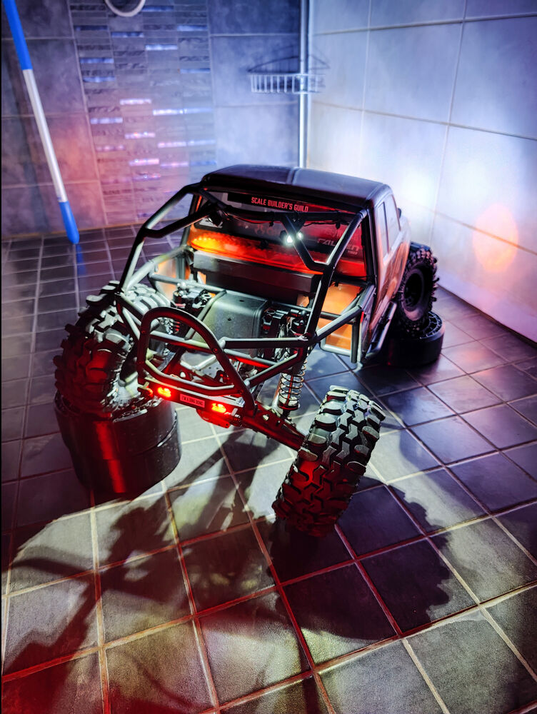

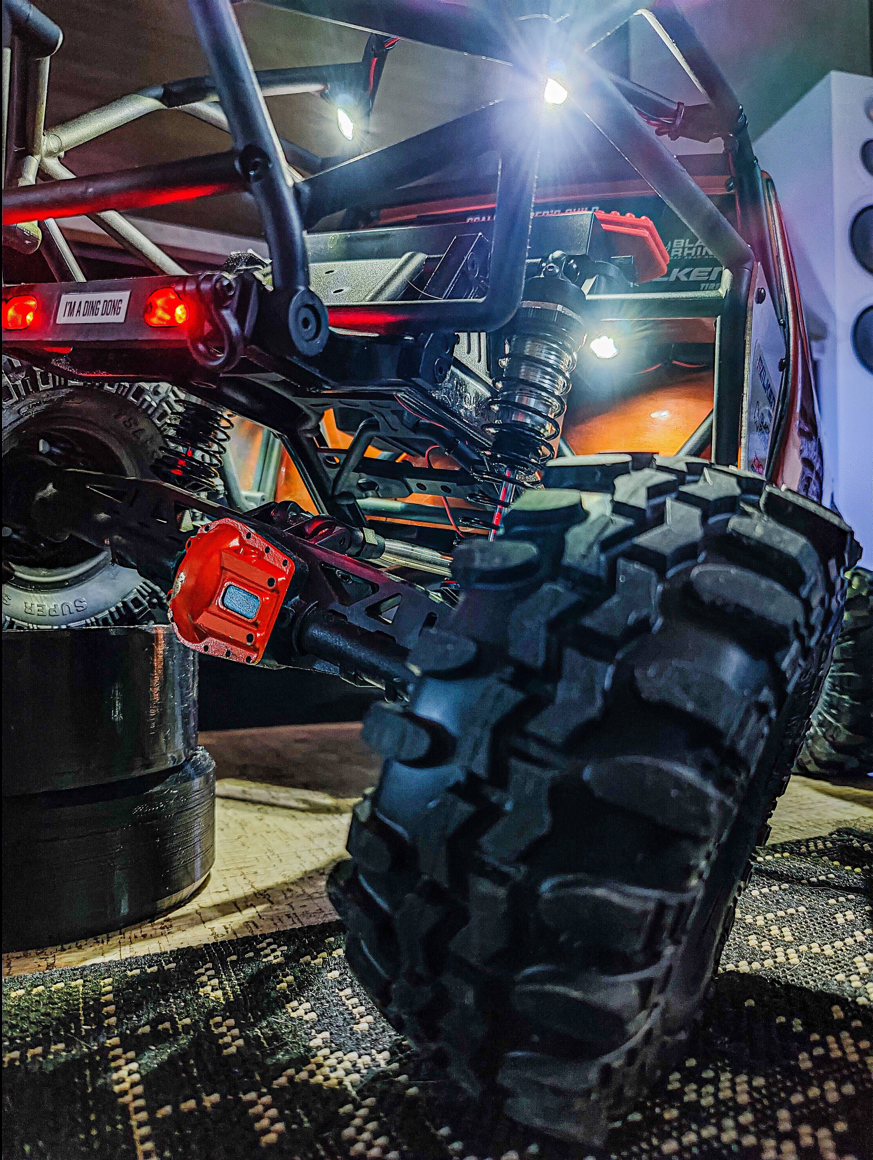

Heti kun Honchosta näki ensimmäiset kuvat, pisti silmään sen valot. Sen kuitenkin tiesin heti, että lisää niitä on saatava 😁 Tänään sai aikaiseksi asentaa taakse ylös yhden parin työvaloiksi ja toiset "snackboksin" kylkeen toimimaan kivivaloina. Seuraavaksi tarkoitus väkerrellä kivivalot myös eteen 👌

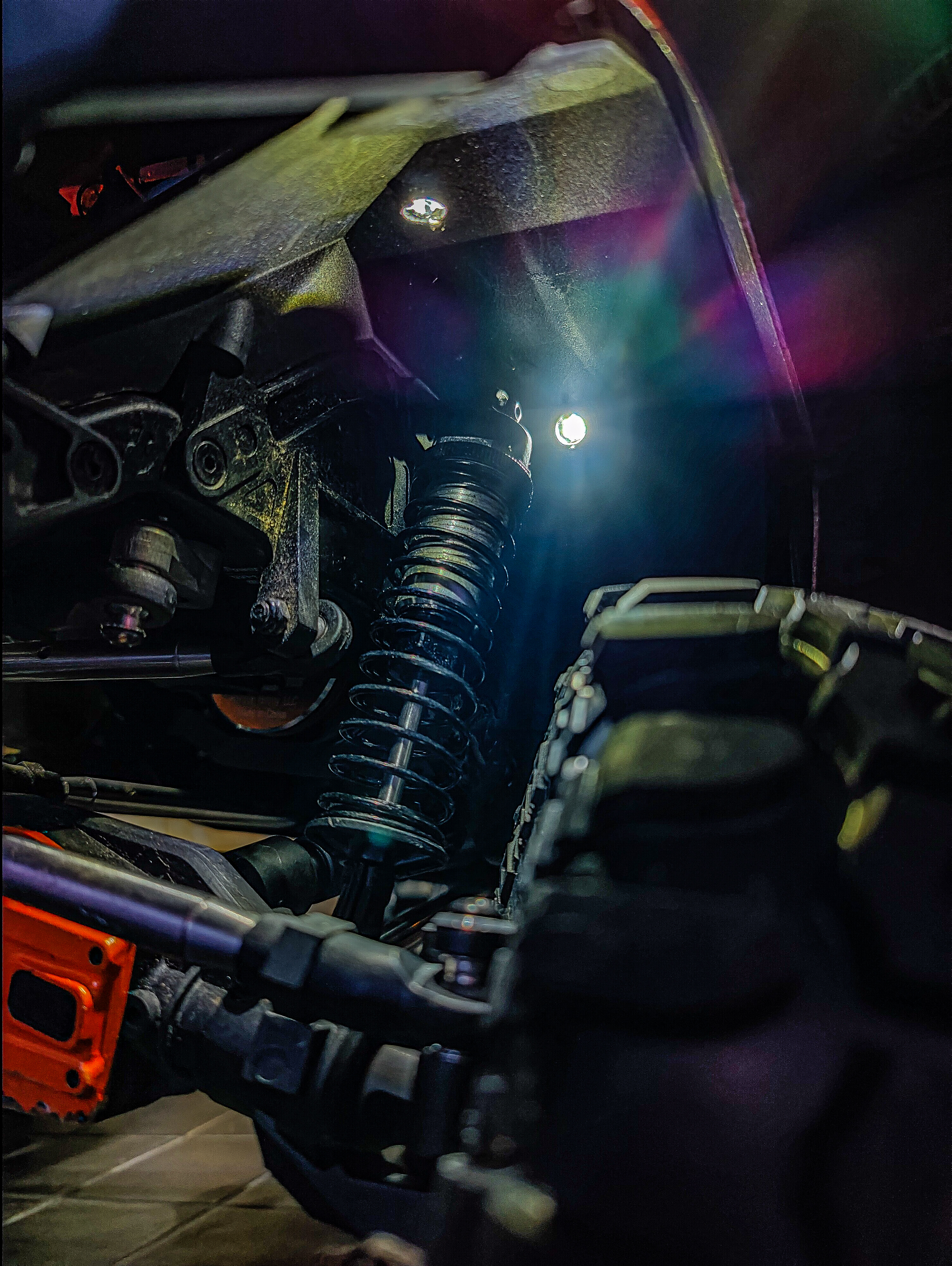

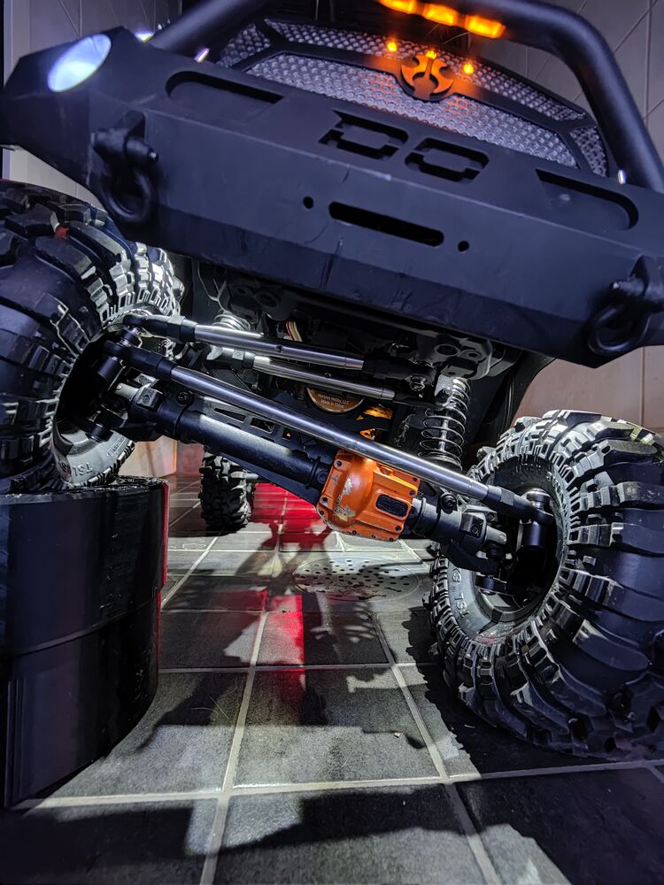

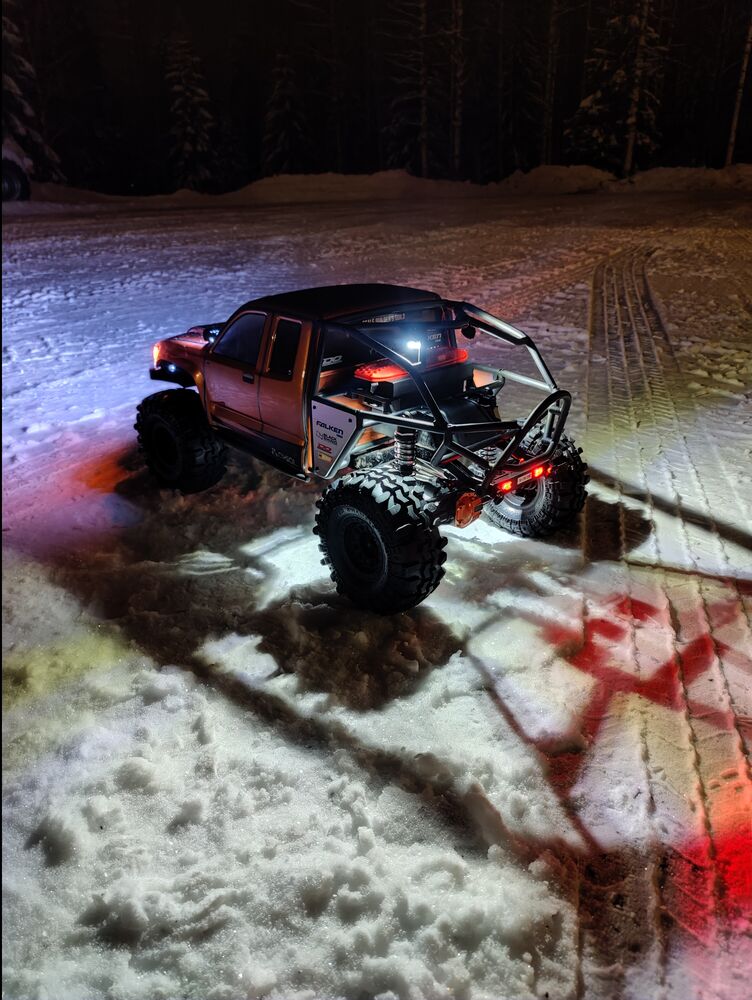

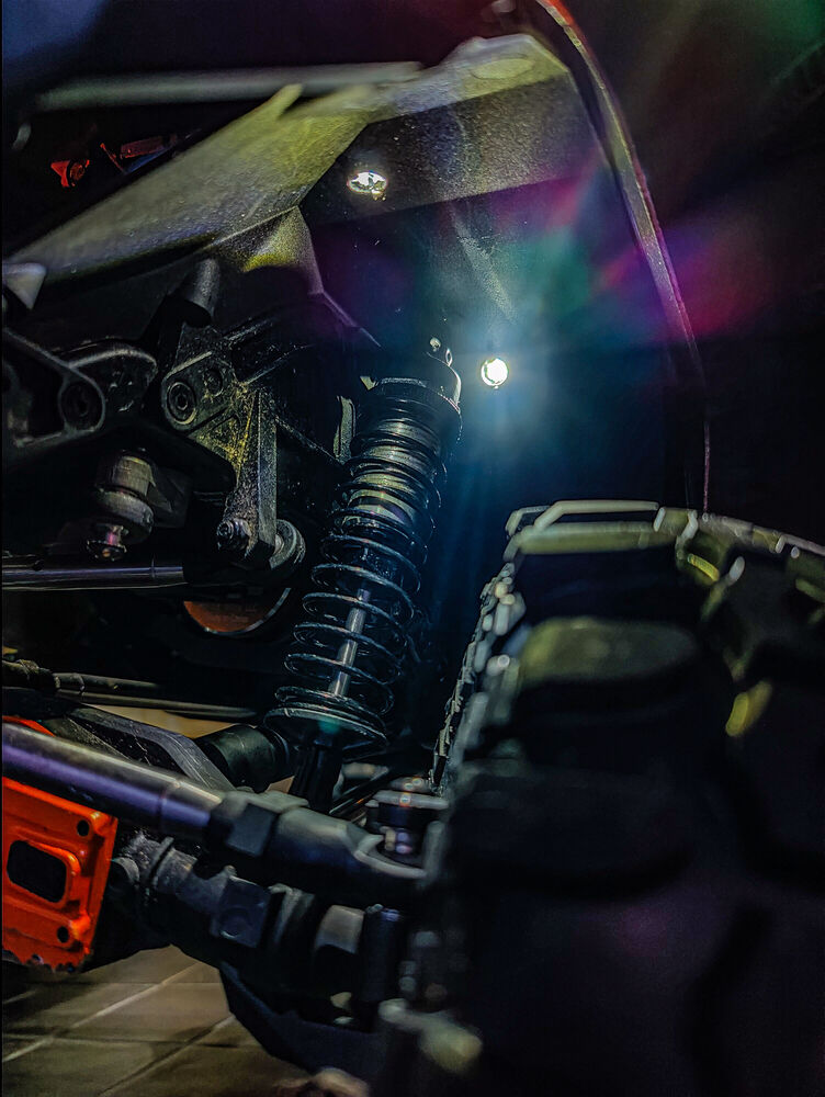

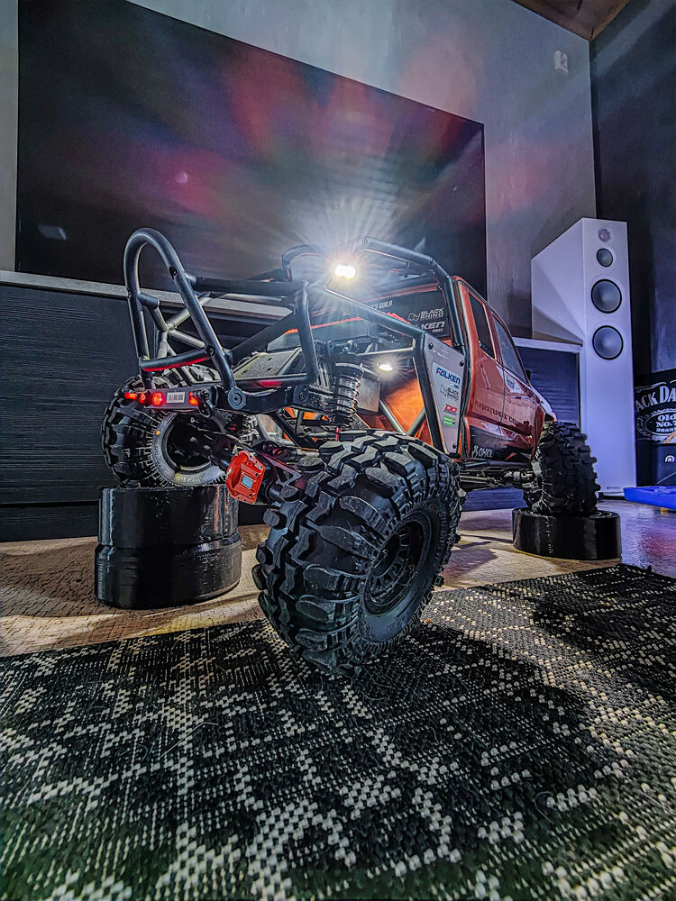

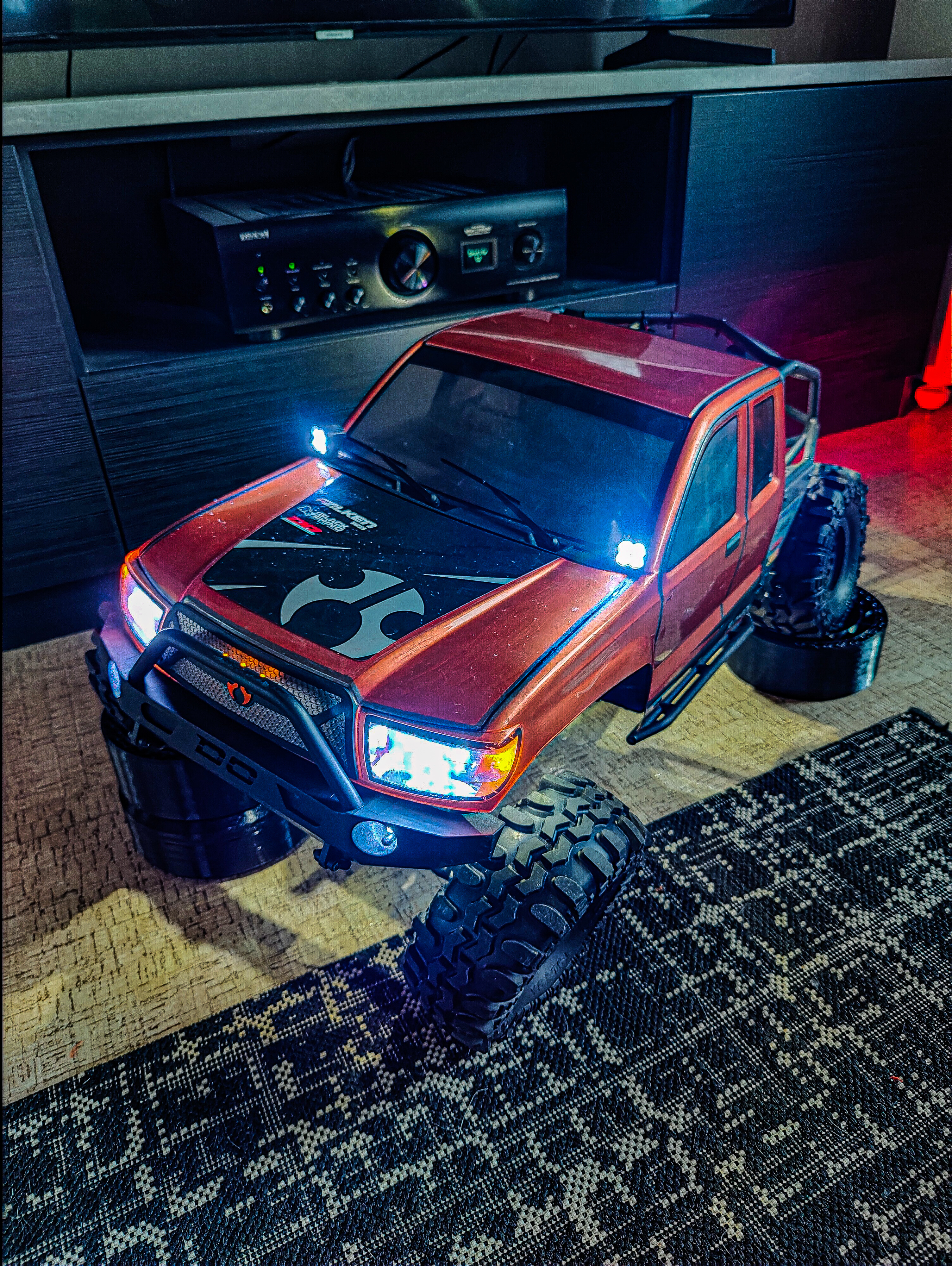

Nyt kun joutui jäämään lääkärin määräyksestä pakkolomalle, oli hyvin aikaa näperrellä Honchoon kivivalot myös eteen 👌

Hyvällä maulla laitettuja valoja. erityisesti diggaan noista keulan oransseista ledeistä.

Crawl3r kirjoitti: To 15.12.2022 14:27 Hyvällä maulla laitettuja valoja. erityisesti diggaan noista keulan oransseista ledeistä.
Kiitoksia! Halusin auton enemmän Jenkkityyliseksi ja vaihdoin ensimmäisenä oranssit ledit sumareiden paikalta parkkivaloiksi. Maskin valot on tuttuja Ford Raptorista, joilla autoa sai vielä hieman enemmän Jenkkimallin näköiseksi :)

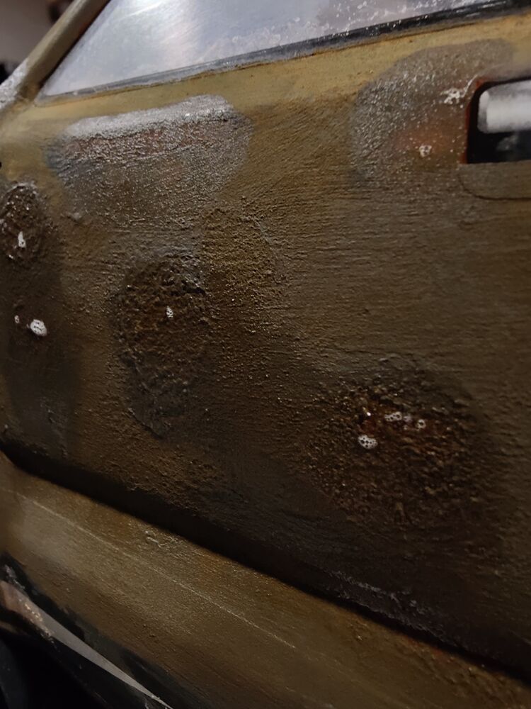

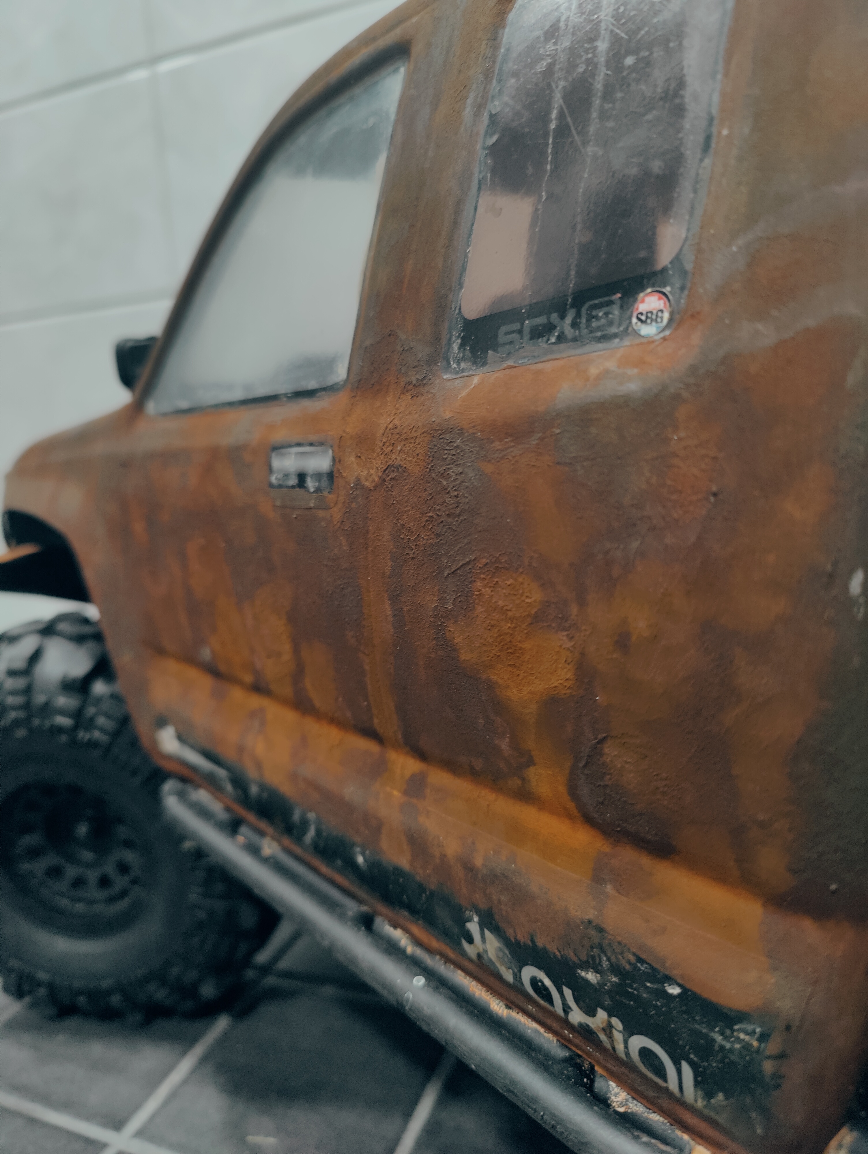

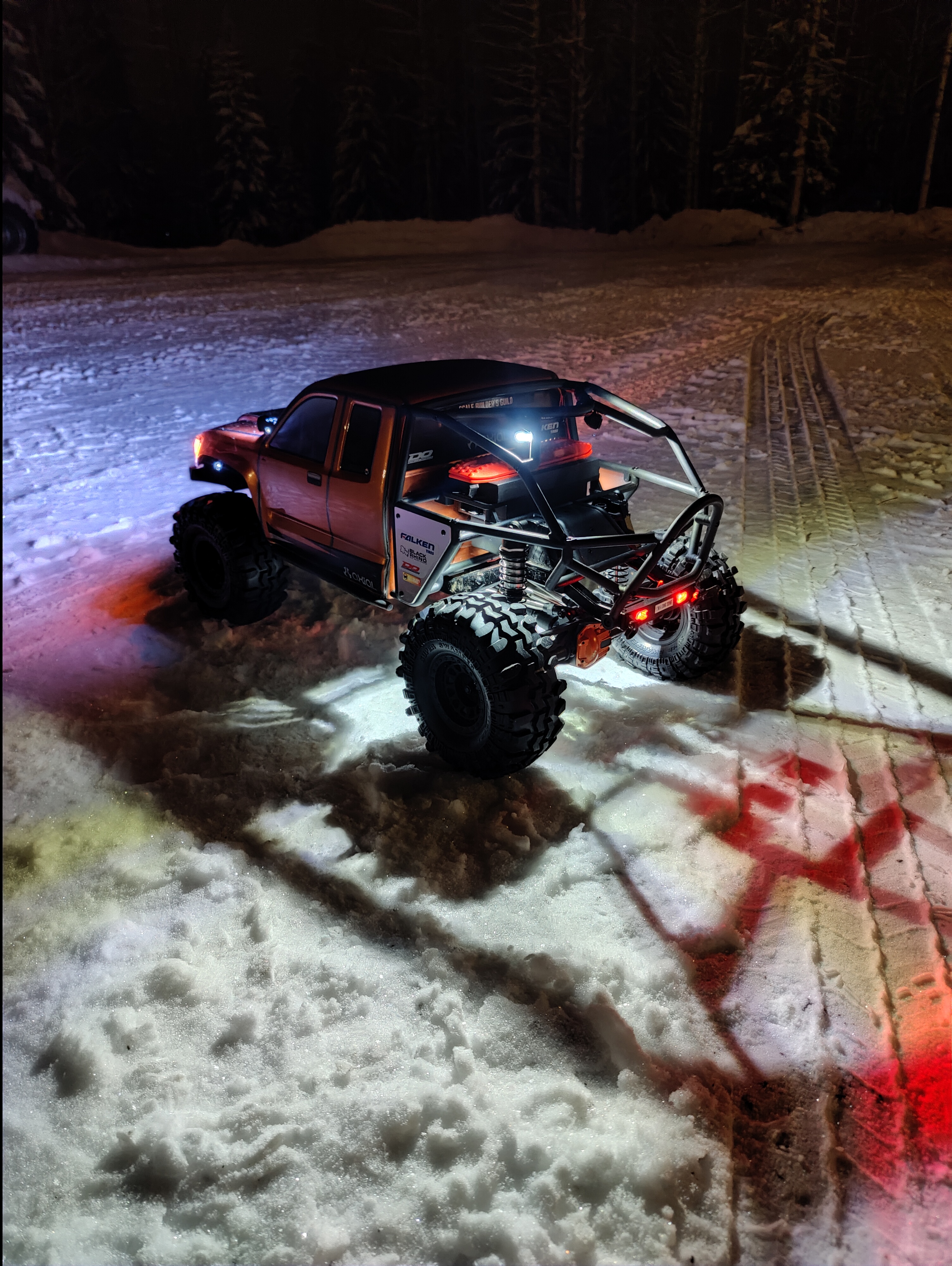

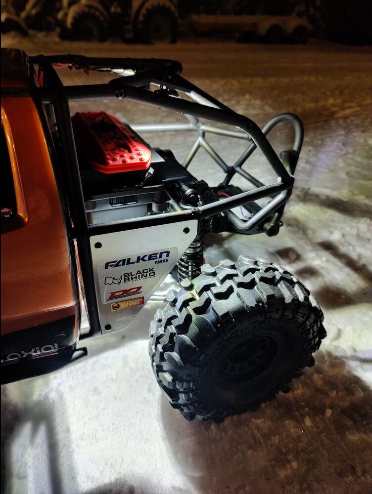

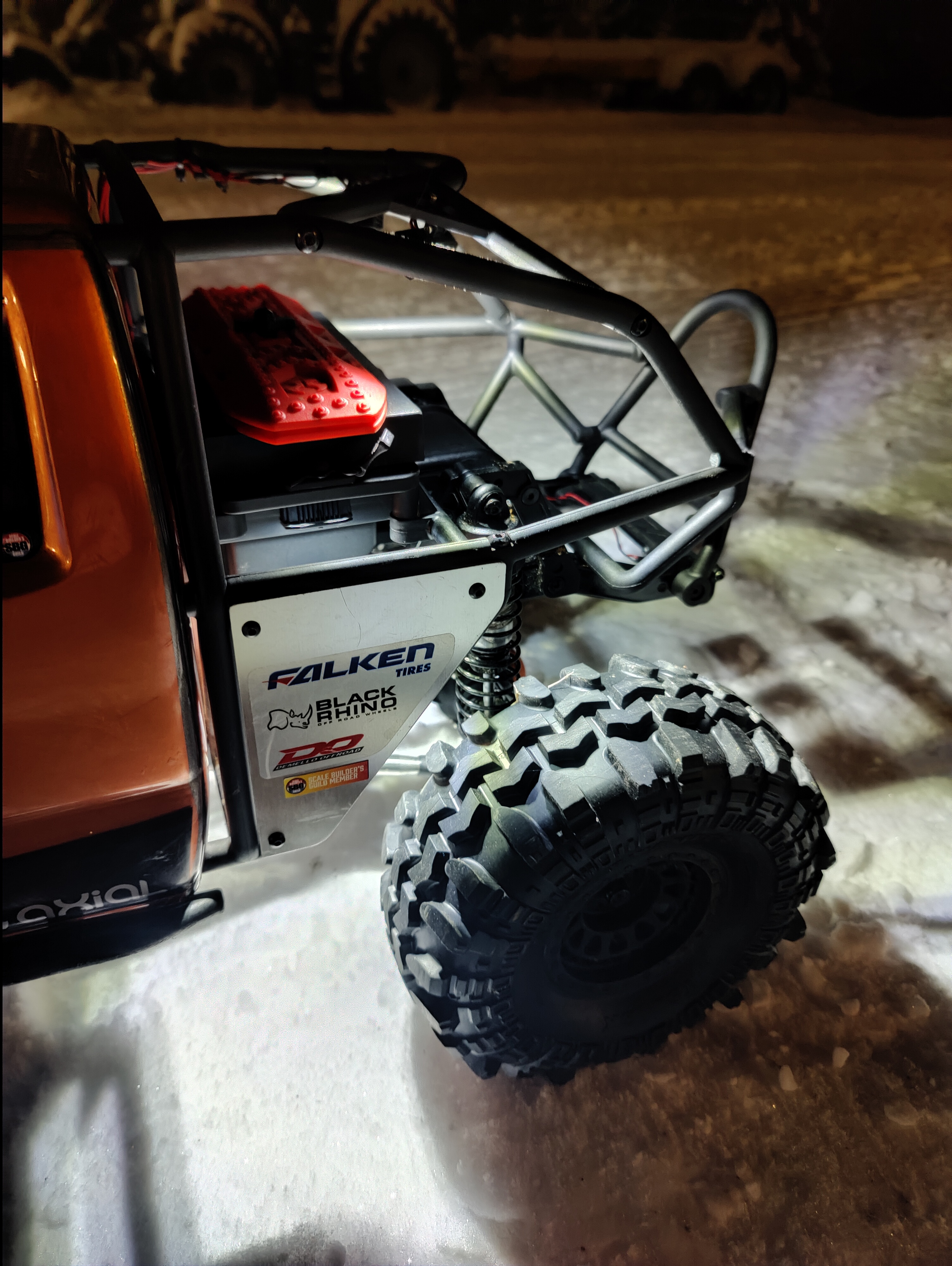

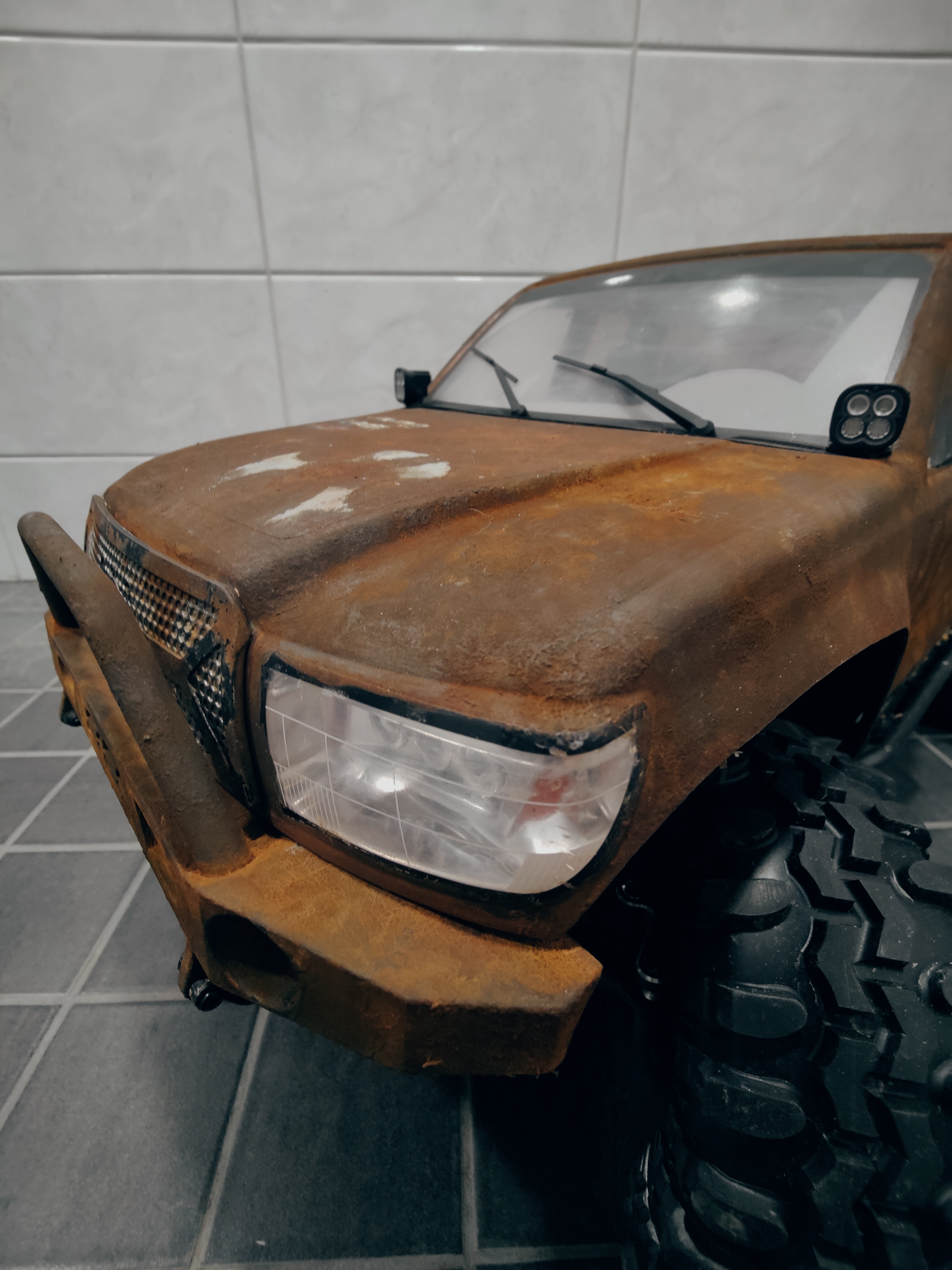

Pitihän se arvata, että lähti taas homma laukalle. Tarkoitus oli hieman vaan säistää Honchoa, mutta se saikin lopulta saman käsittelyn kun VP Phoenix 🤪

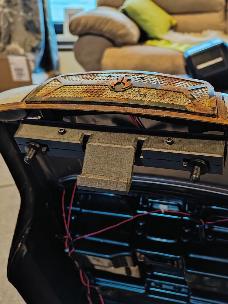

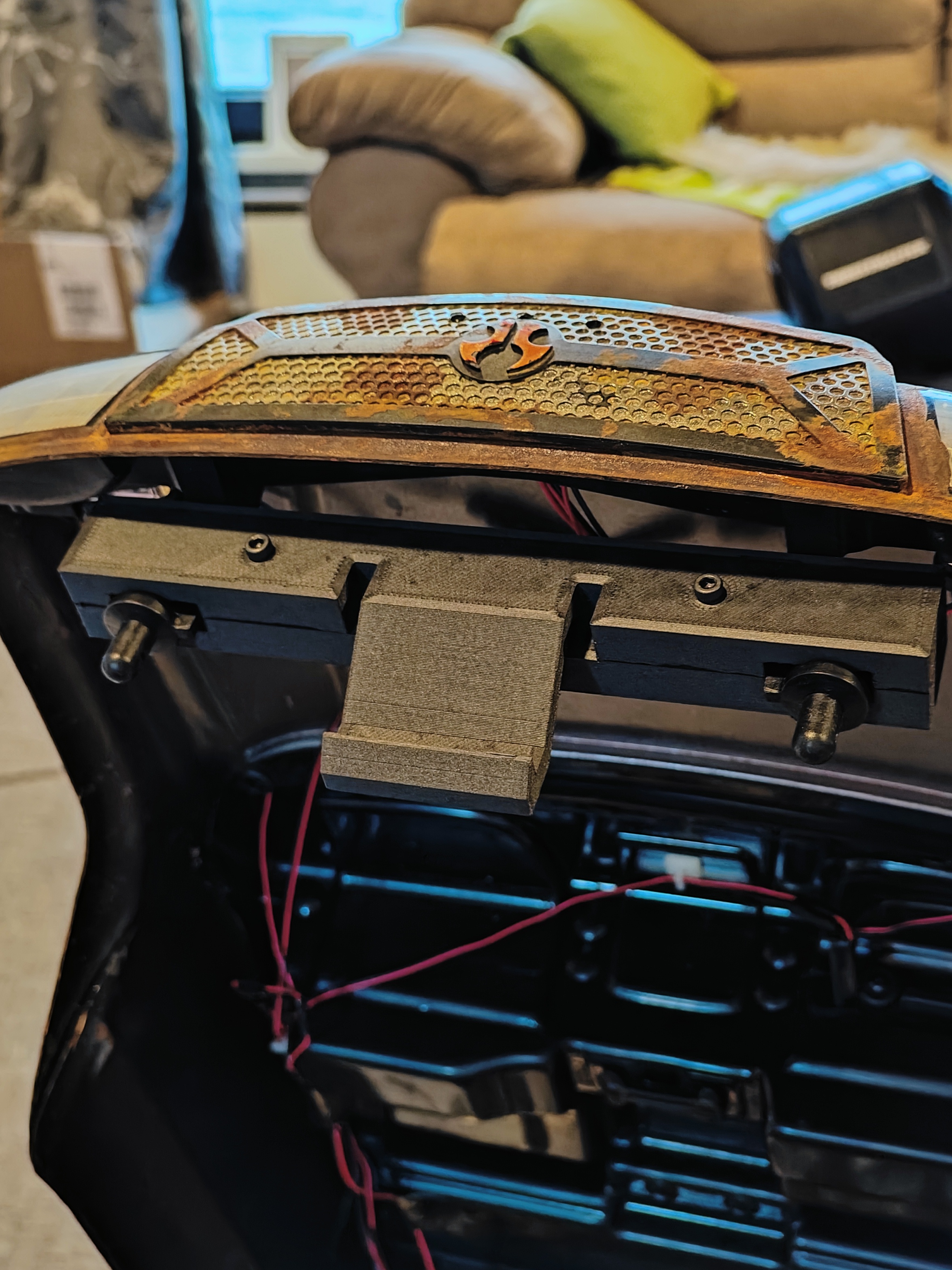

Honchon korisokat osaa välillä olla ärsyttäviä laittaa paikalleen. Tänään tulostin keulaan kielekkeen, jolla kori pysyy tiukasti paikallaan ja on nopea avata 👌 Materiaalina ePA-CF, eli nylon jossa 20% hiilikuitua, saapa nähdä kuinka kestää käytössä.
