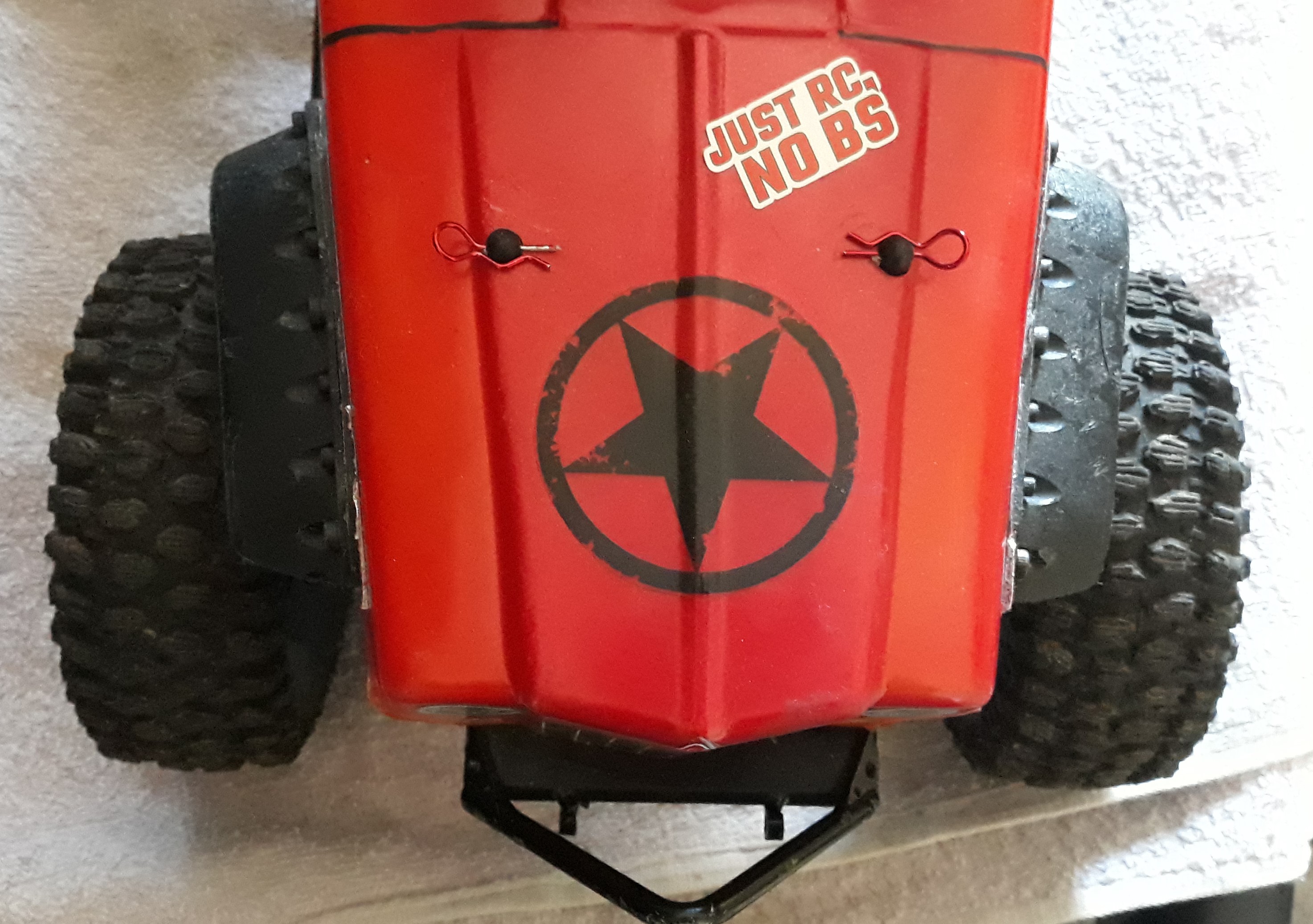

Yritän tehdä kisalaillista perska koria JC creep korista. Siis edessä pitää renkaiden sisäreunan olla peitetty ylhäältä katsottuna, ymmärsinkö oikein? Olisiko mahdollista saada havainnollistava kuva?
• 2.6.1.8 - The inner side wall/ shoulder of front tyres, measured at the axle center must be covered by bodywork when viewed from above at rest. Flares can be added to the body to obtain coverage

Riittääkö tämä?Metsäläinen kirjoitti: Su 07.05.2023 11:38 Yritän tehdä kisalaillista perska koria JC creep korista. Siis edessä pitää renkaiden sisäreunan olla peitetty ylhäältä katsottuna, ymmärsinkö oikein? Olisiko mahdollista saada havainnollistava kuva?

Näyttäis riittävän, toki tuossa vähän kuvakulma hämää. Parhaiten saa arvioitua kun katsoo suoraan alaspäin renkaan sisäreunan kohdalta. Ja kuten tarkka käännöskin sanoo, koko renkaan alueelle ei peittoa tarvitse, vain akselilinjan kohdalle. Kisoissakin näkyi n. peukalonpään kokoisia siipiä joilla tämä sääntö täyttyi.

Jep.nenolanjones kirjoitti: Su 07.05.2023 16:08 Kisoissakin näkyi n. peukalonpään kokoisia siipiä joilla tämä sääntö täyttyi.
