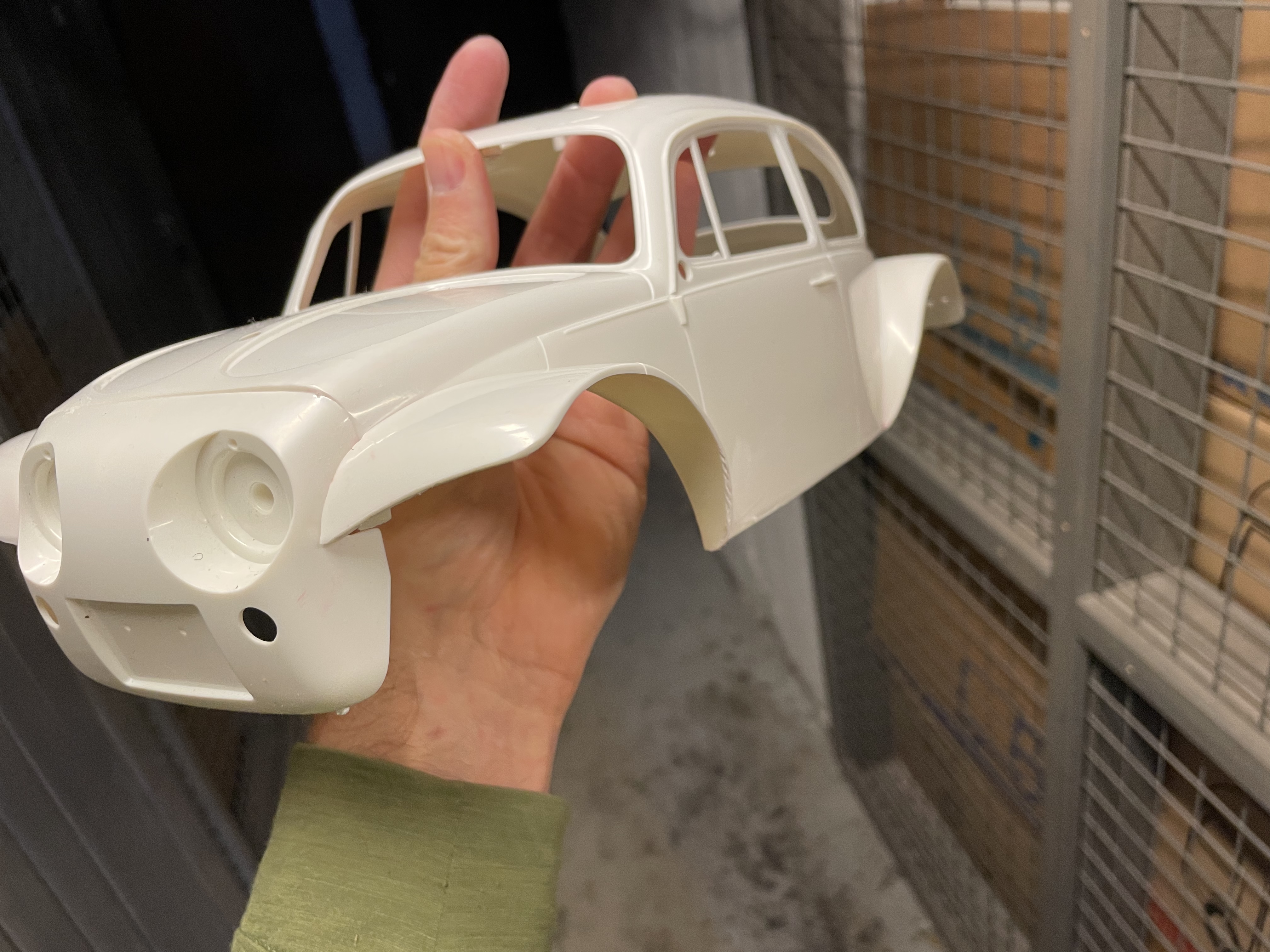

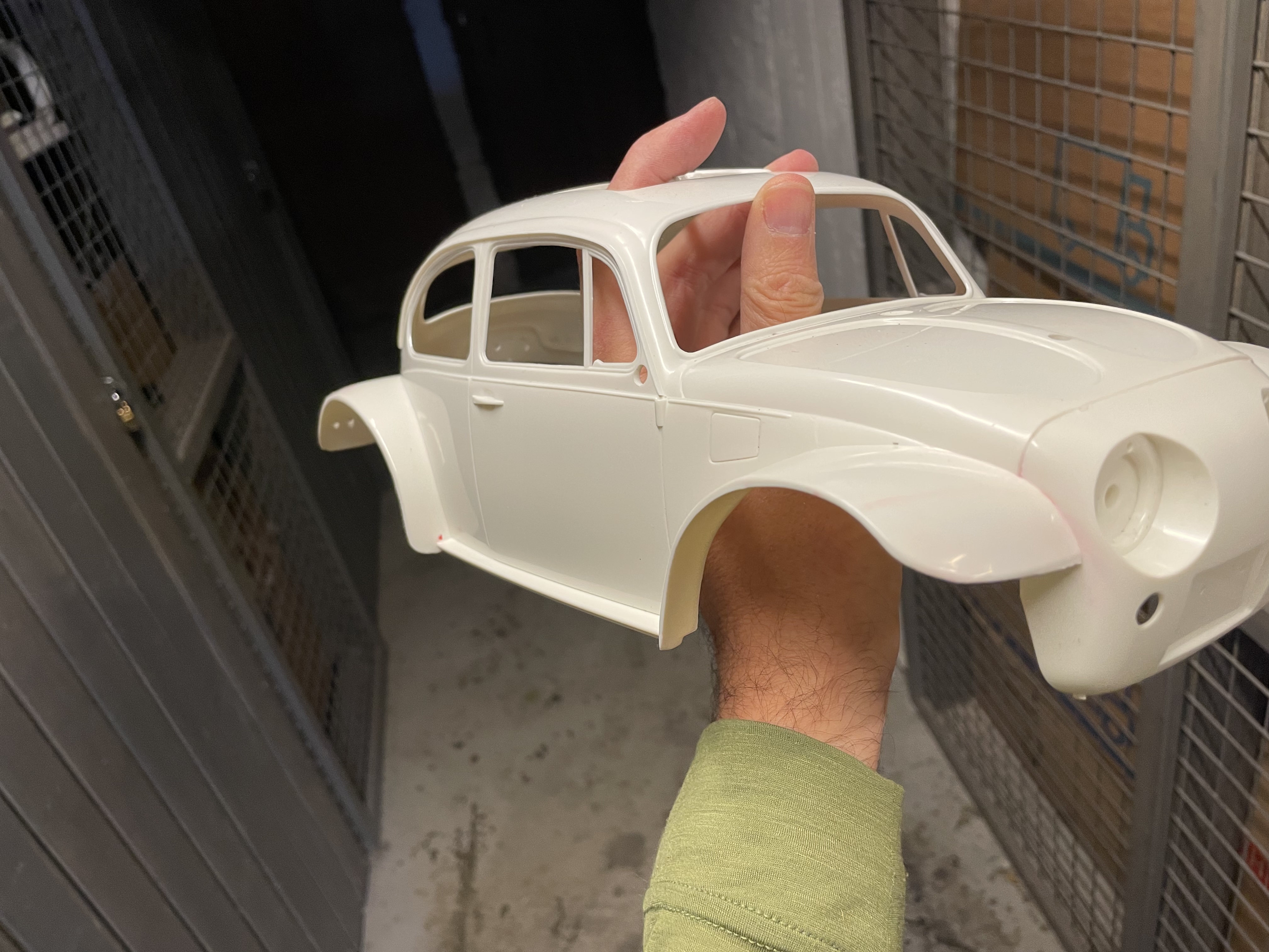

Pitkään ollut törkeä Sand Scorcher-hinku. Nyt kun rallipsykoosi avannut silmät myös muihin kuin crawlereihin niin voishan sen istuttaa vaikka mille alustalle. En tiedä vielä mille ja mikä sen lopullinen muoto on mutta liitteen kuva tönäisi lopullisesti laidan yli ja koppa tilattu.
Scale edellä on visio. Katsotaan mikä putken päässä odottelee. Ois mulla muitakin projekteja kesken ja aloittamatta mutta nyt kävi näin.

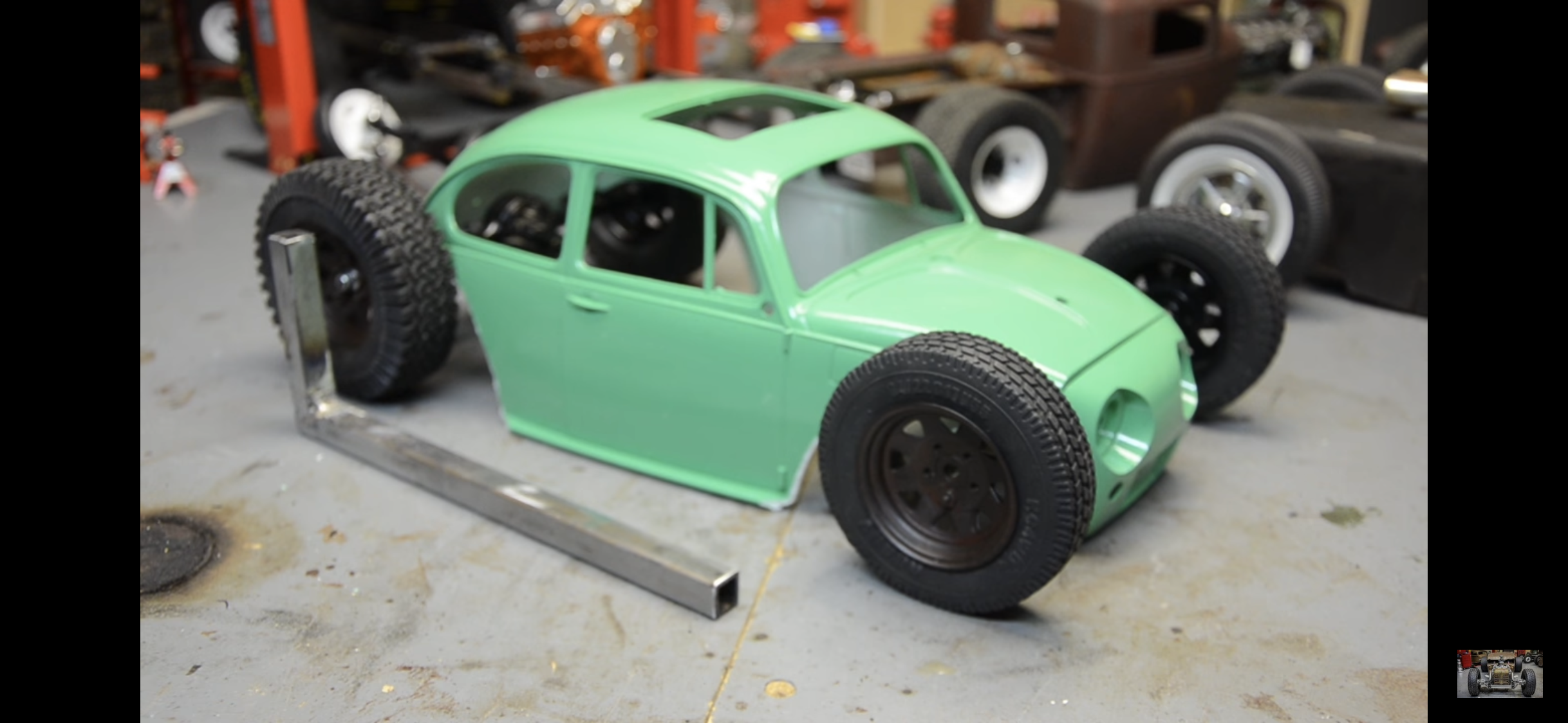

Tulee aika pirun hieno jos saat autoosi kuvan henkisen stancen / stuukin, ja etenkin ton rengaspolitiikan tuollaseks kapeaksi 👍🏻

Siihen mä ihastuin 😍
Katsotaan mihin päädytään.

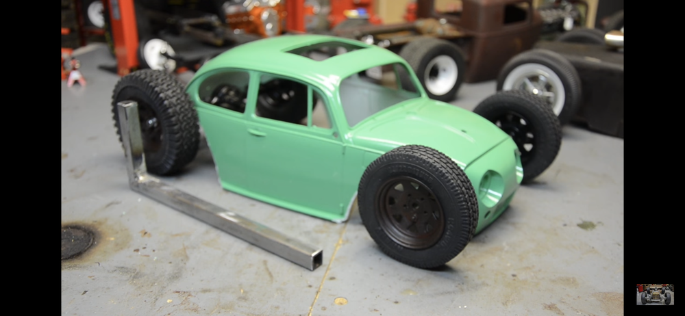

Otan mielellään vastaan alustaideoita, tuon kopan wheelbase taitaa olla 246 mm mutta kun tähtäimessä on toi stuukki niin ei liene niin tarkkaa. Renkaiden tavoiteläpimitta varmaan joku ~70 mm. Tän tarkoitus on vaan olla kiva projekti eli mitkään säännöt ei sido. Aluksi varmasn katson miltä näyttää TT02:n päällä joka suht helpoin modauksin saadaan ballpark akselivälille.

Meikä tykkää eniten Baja Bug tyylistä mutta myös Volksrod tyylille ominaisesta, eteenpäin siirretyistä etuakseleista kunhan ei överiksi vedetä. Mutta silleen ny ainakin hiukan saa inan lyhyeksi osottuvan korin, istuun liika pitkän alustan kanssa aika mukavan näköisesti, mut makuasiahan tää on ja kaikilla eri mieltymykset.

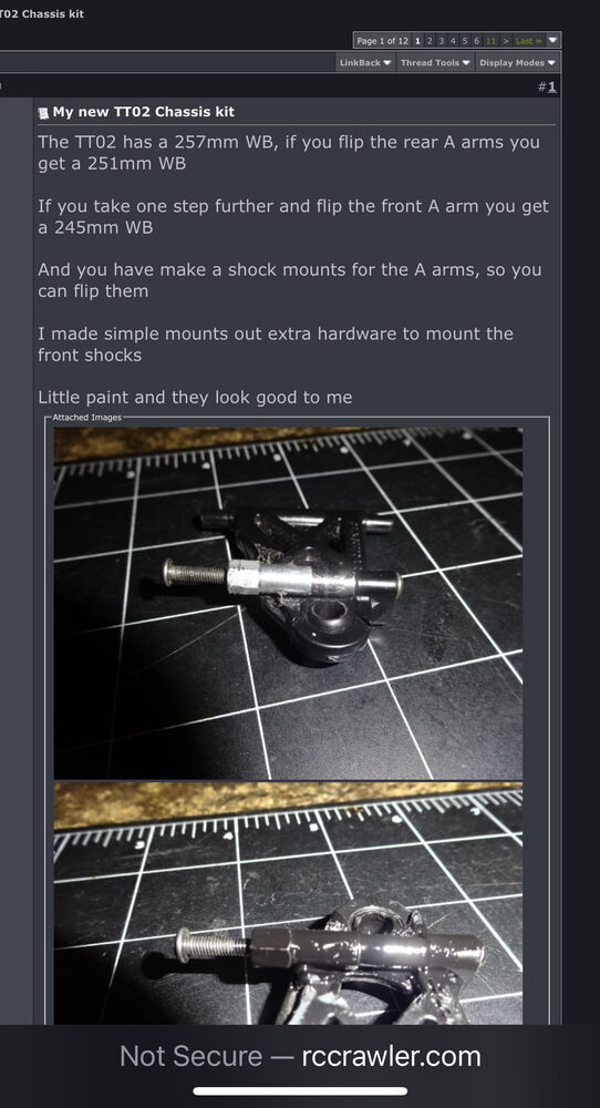

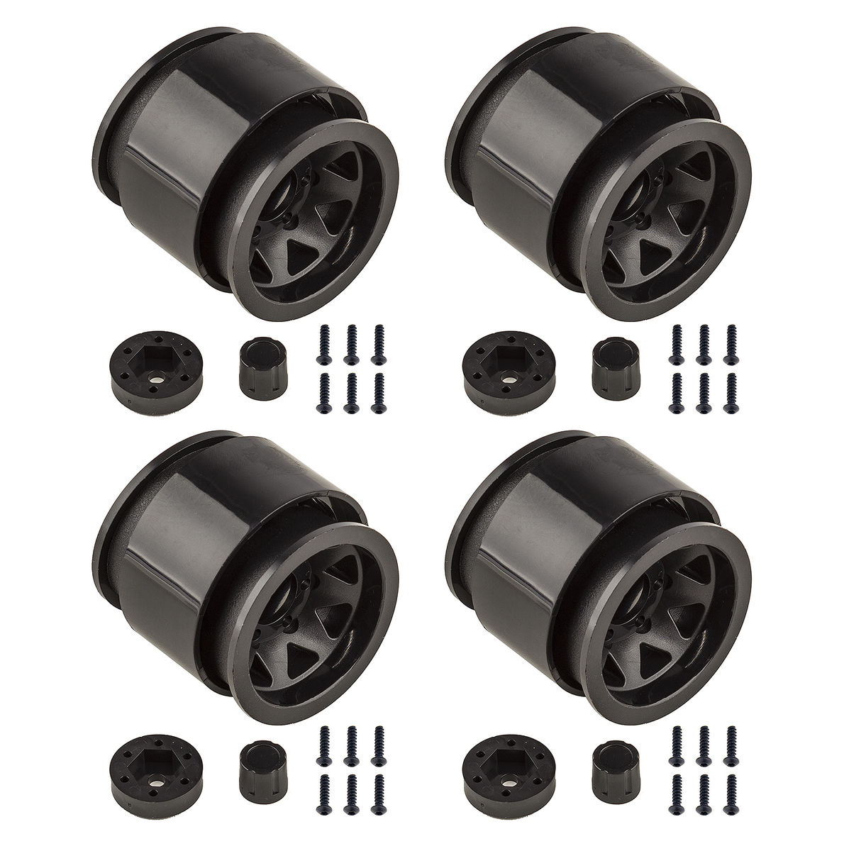

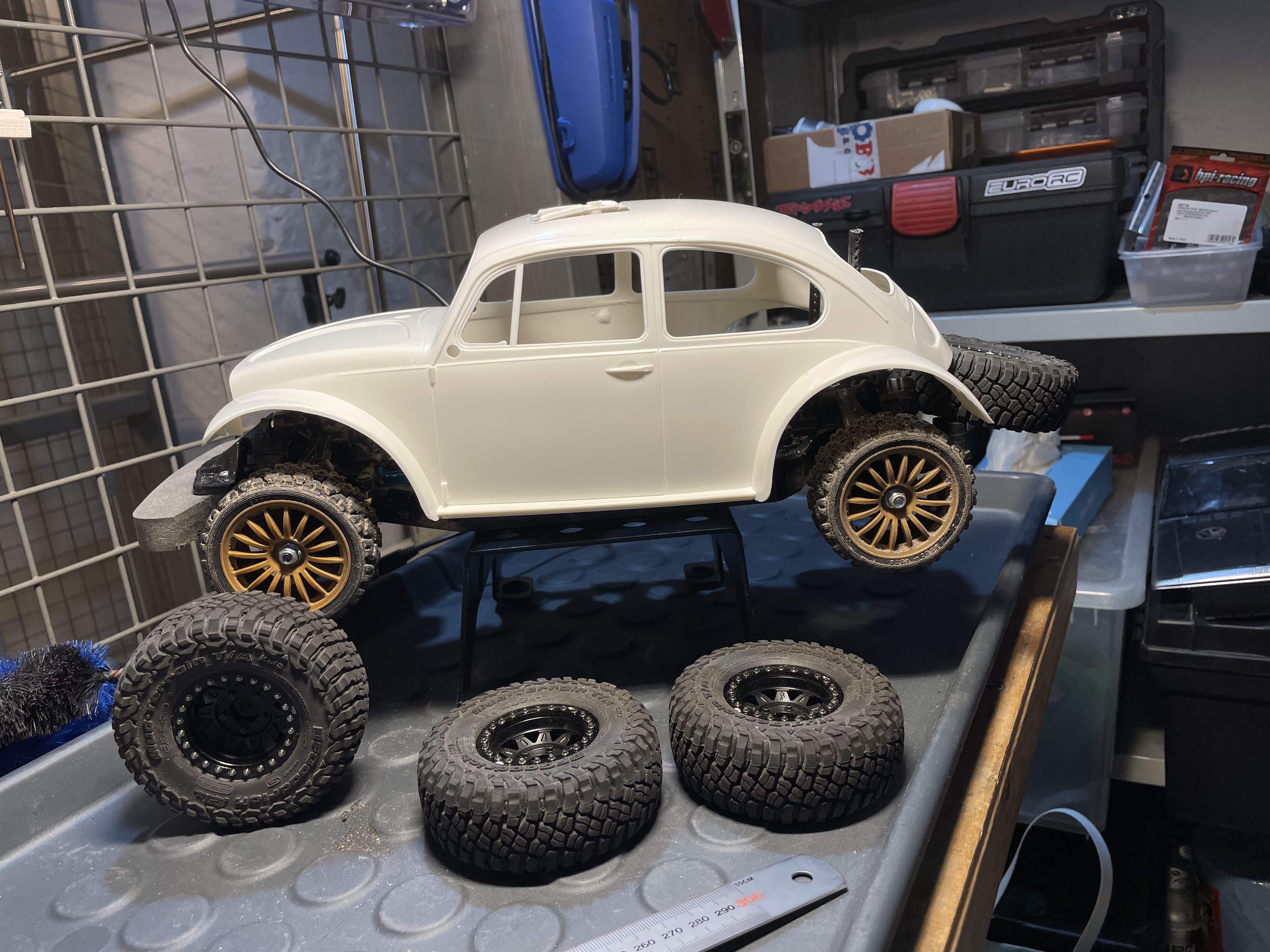

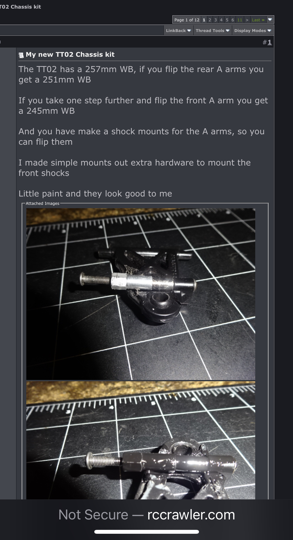

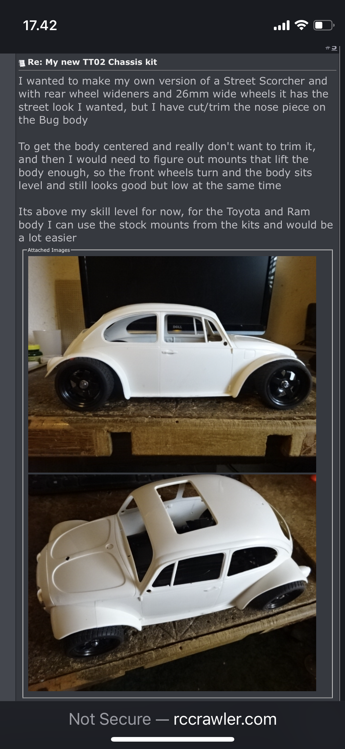

Tällä hetkellä vahvasti TT02 mielessä alustaksi, saa tukivarsien käännöllä ja pikku modilla 245 mm:iin. Ja sellainen löytyy jo, ja jos se uhrataan projektijumalille niin on kaikki maailman syyt ostaa ralliin XV-02 🤣
Laitetaan vähän vision boardia 😉

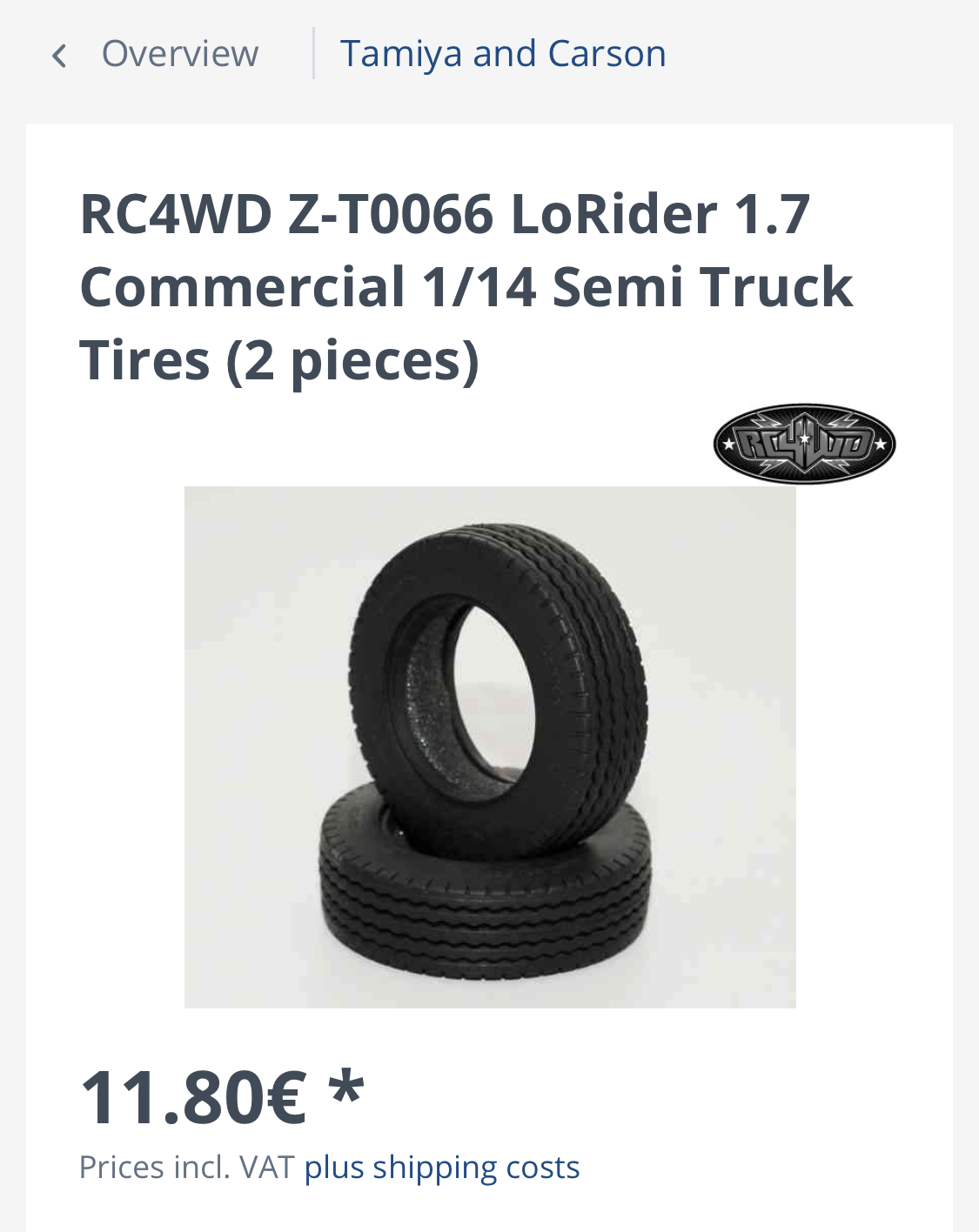

Rc4wd:n nuo rekkarenkaat on 73 mm ja 22 mm leveet ja sujahtanee Tamiyan M-chassis vanteille.
Edit: ei pidäkään paikkaansa joten research jatkuu. Alimmassa kuvassa ko renkaat on venytetty 1.9” vanteelle.
Jotain reippaasti leventävää hexiä tarvinnee.

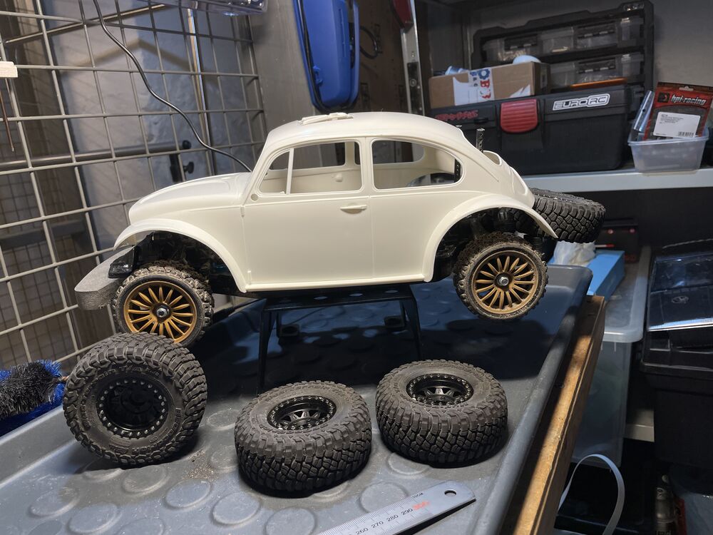

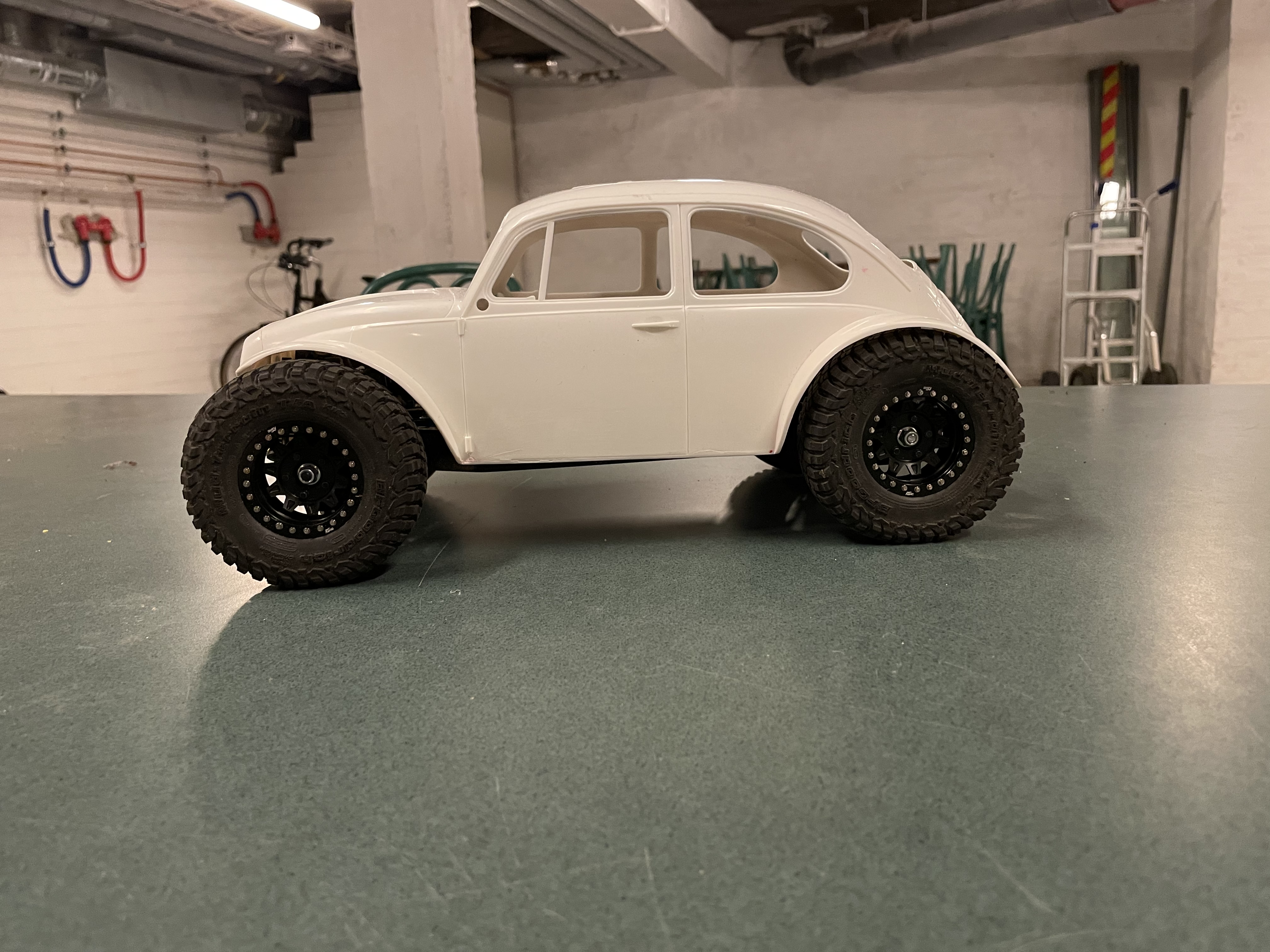

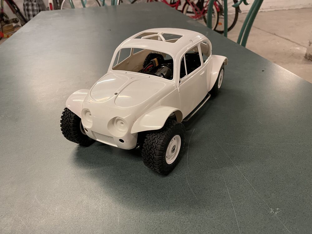

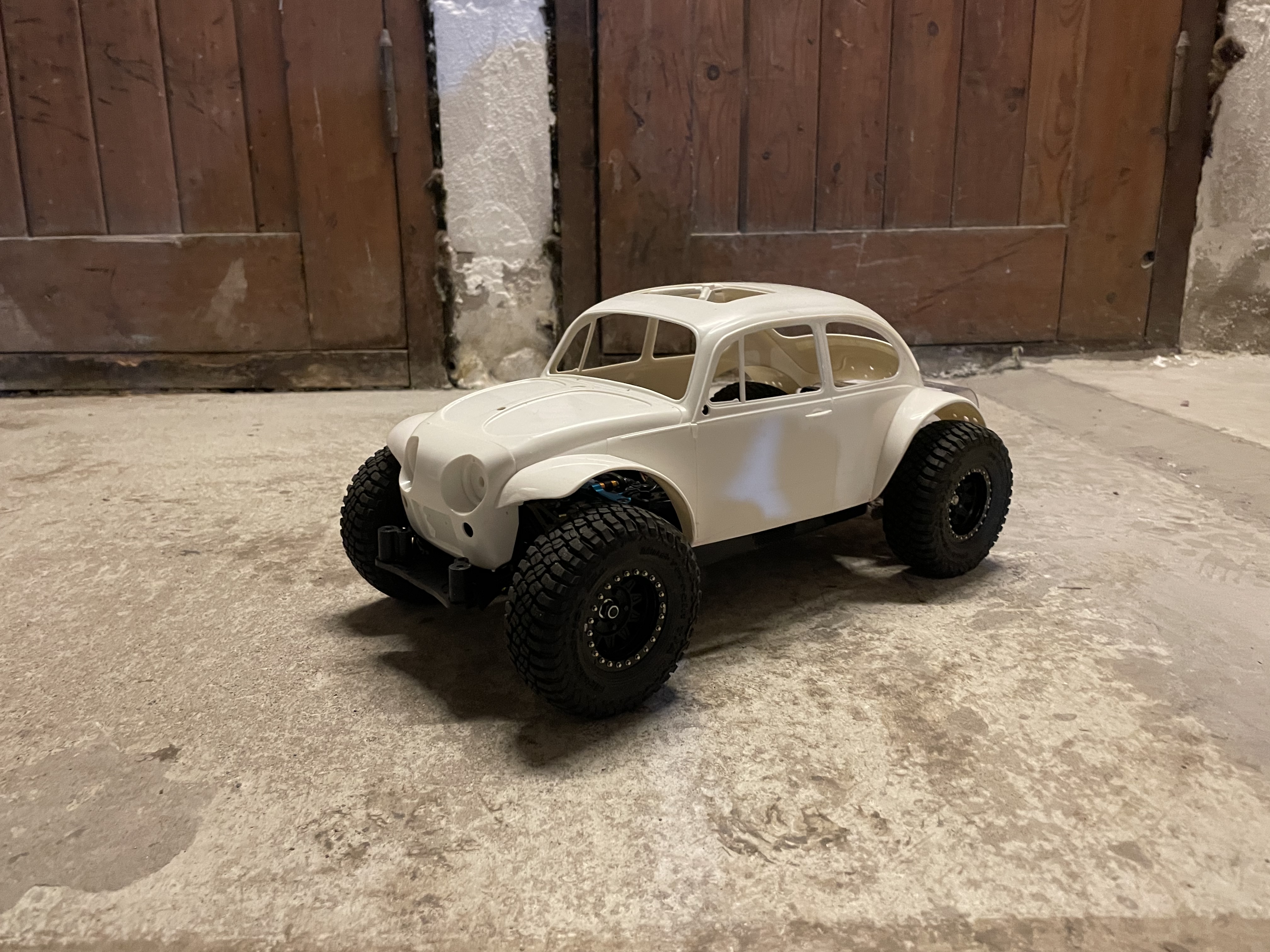

Kyllä mä tälle TT-02:lle lähden rakentaa. Reilun sentin verran saa wheelbasea lyhennettyä kuvan tilanteesta. Kuvan kumit on 87 mm 1.7” mud terrainit. Ne taitaa olla liisn isot ja ehkä tähän autoon painavatkin joten kokeillaan eka ebaysta löytyneillä 78 mm 1.55” renkailla noilla edellisen kuvakollaasin m-chassisvanteilla. Leventävät hexit tarttee keksii.
Toi koppa on livenä yllättävän muhkea!

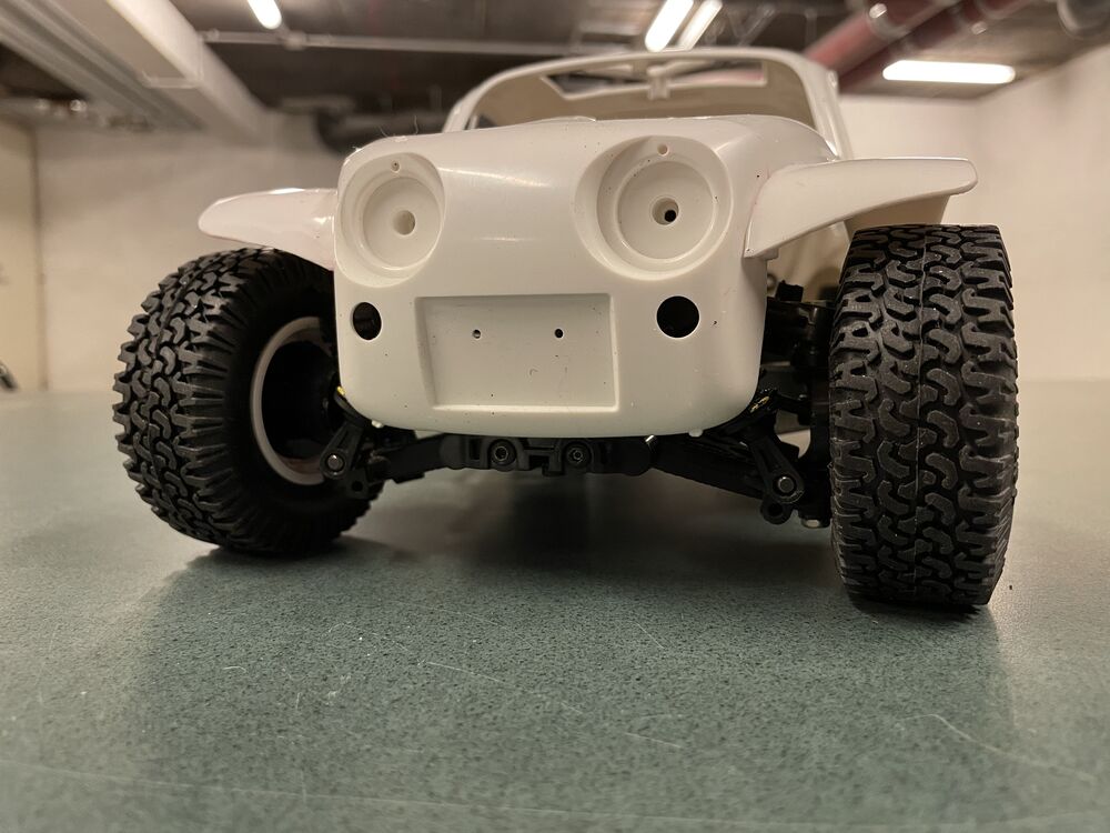

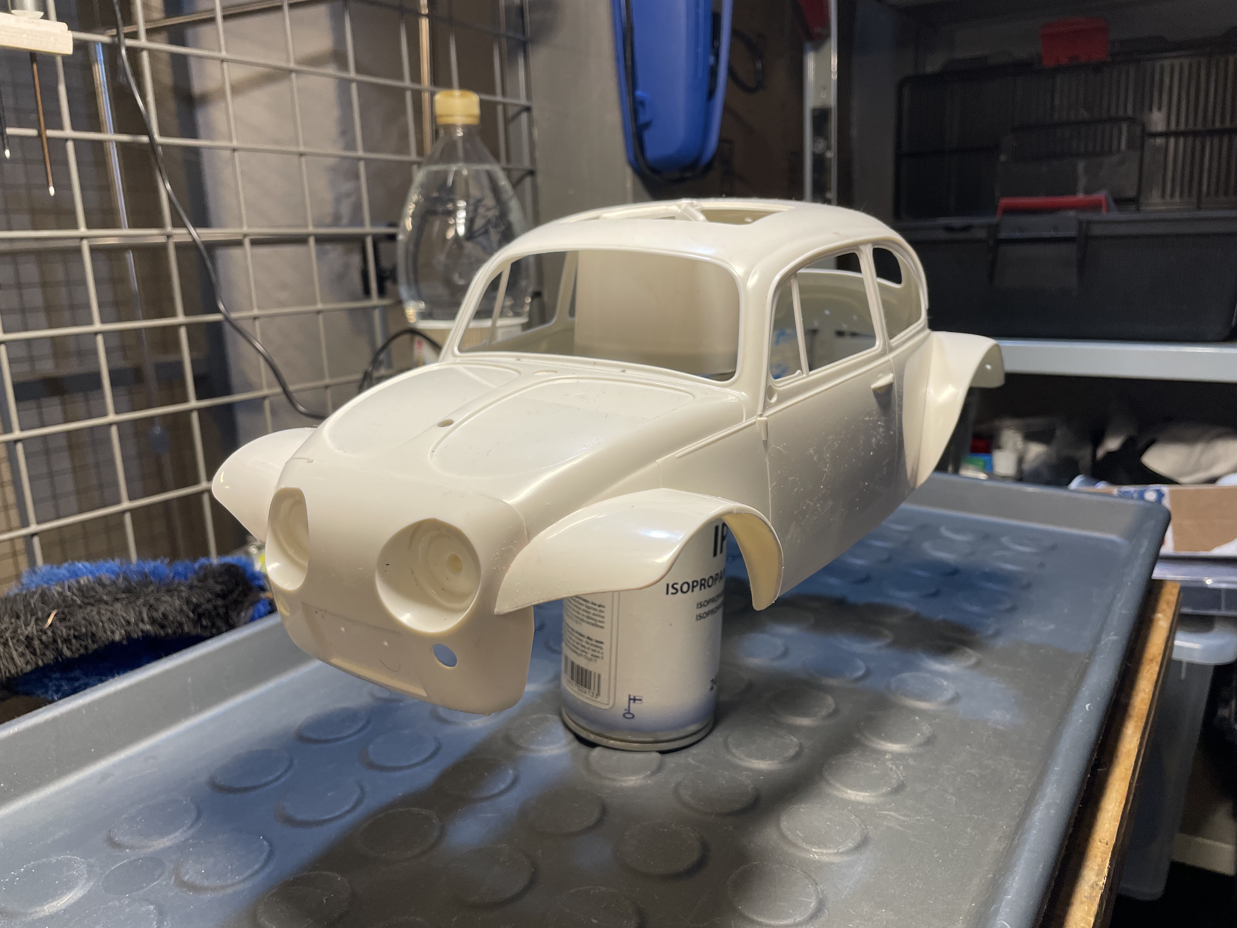

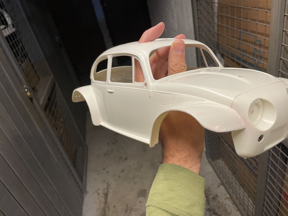

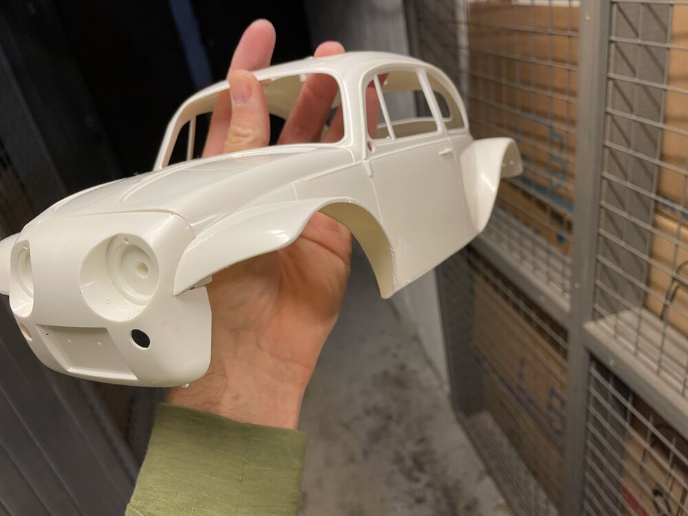

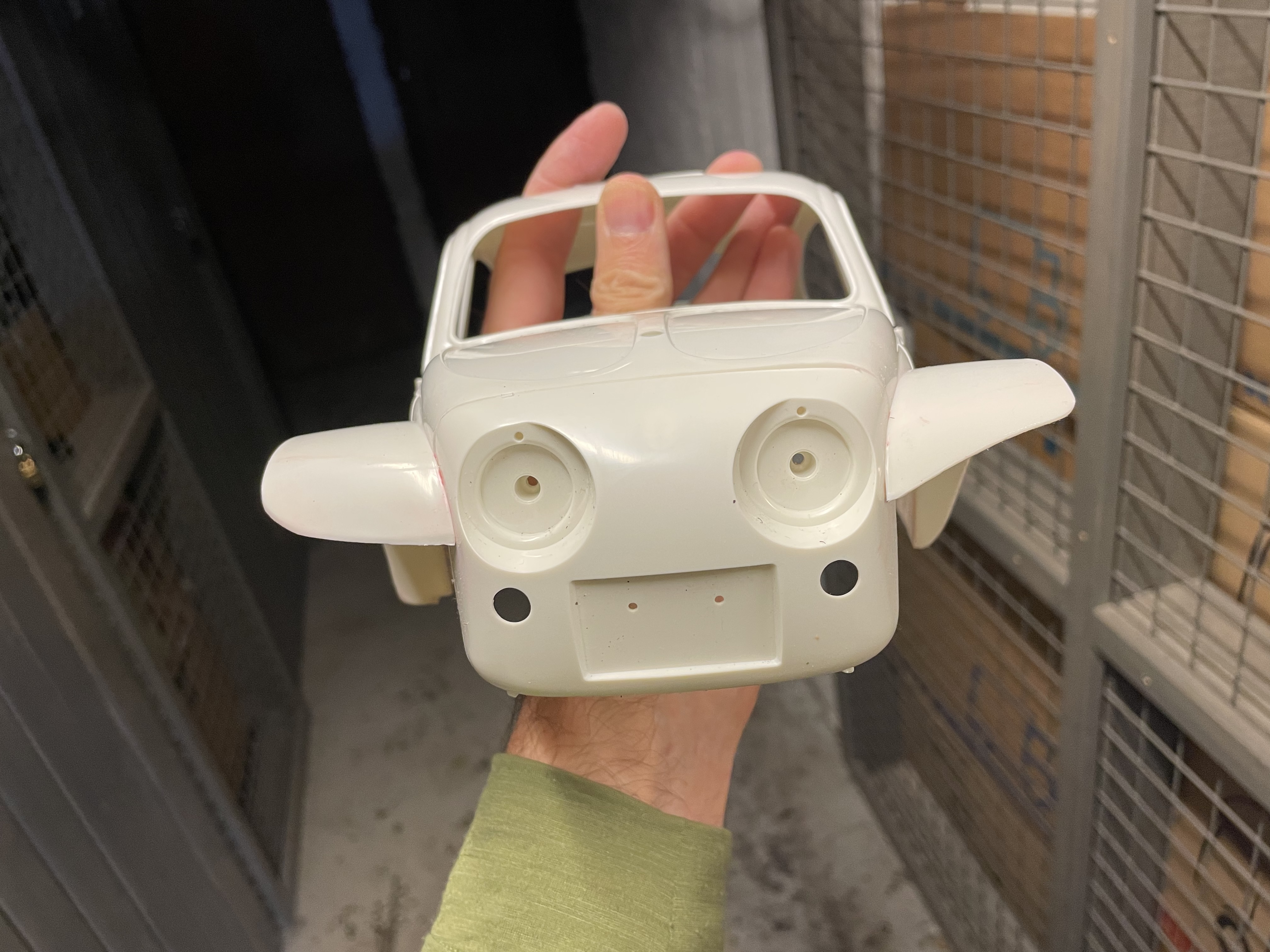

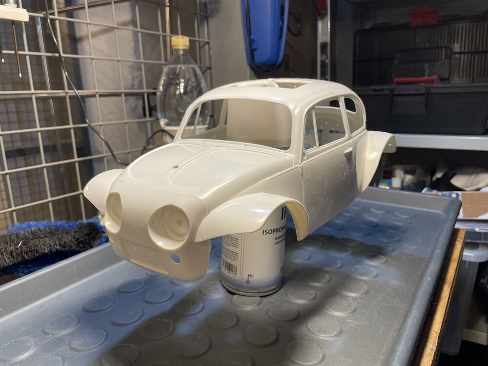

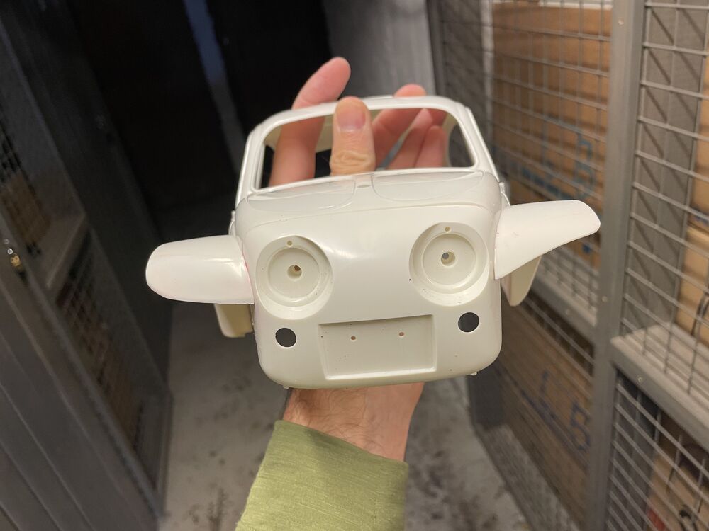

Tänään ryhdyttiin leikkelemään koria.
Mielestäni meni oikeaan suuntaan, jonkin verran saa hiekkapaperia vielä pöllyttää 🥵
Lopputulos
Lopputulos
Jekyll/Hyde
Jekyll/Hyde
Hyde
Hyde
Jekyll
Jekyll

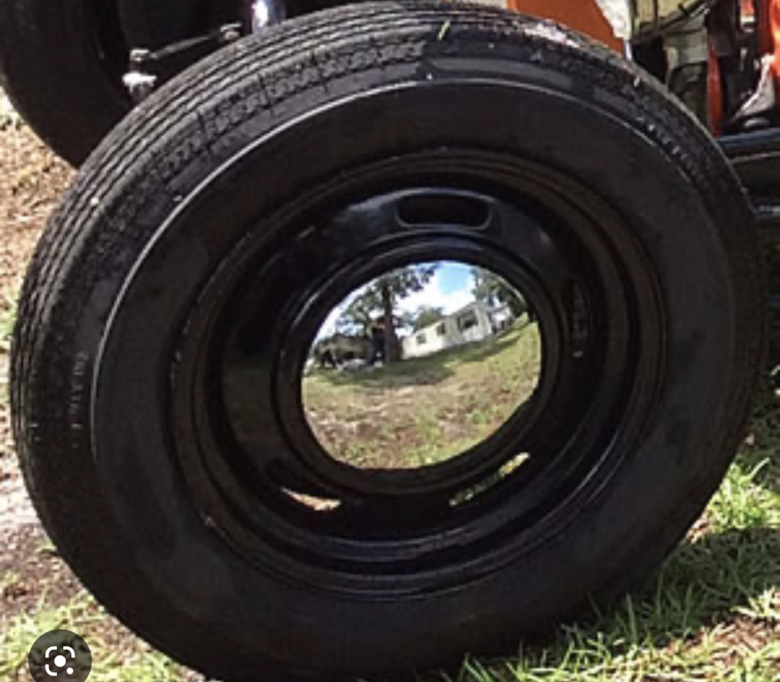

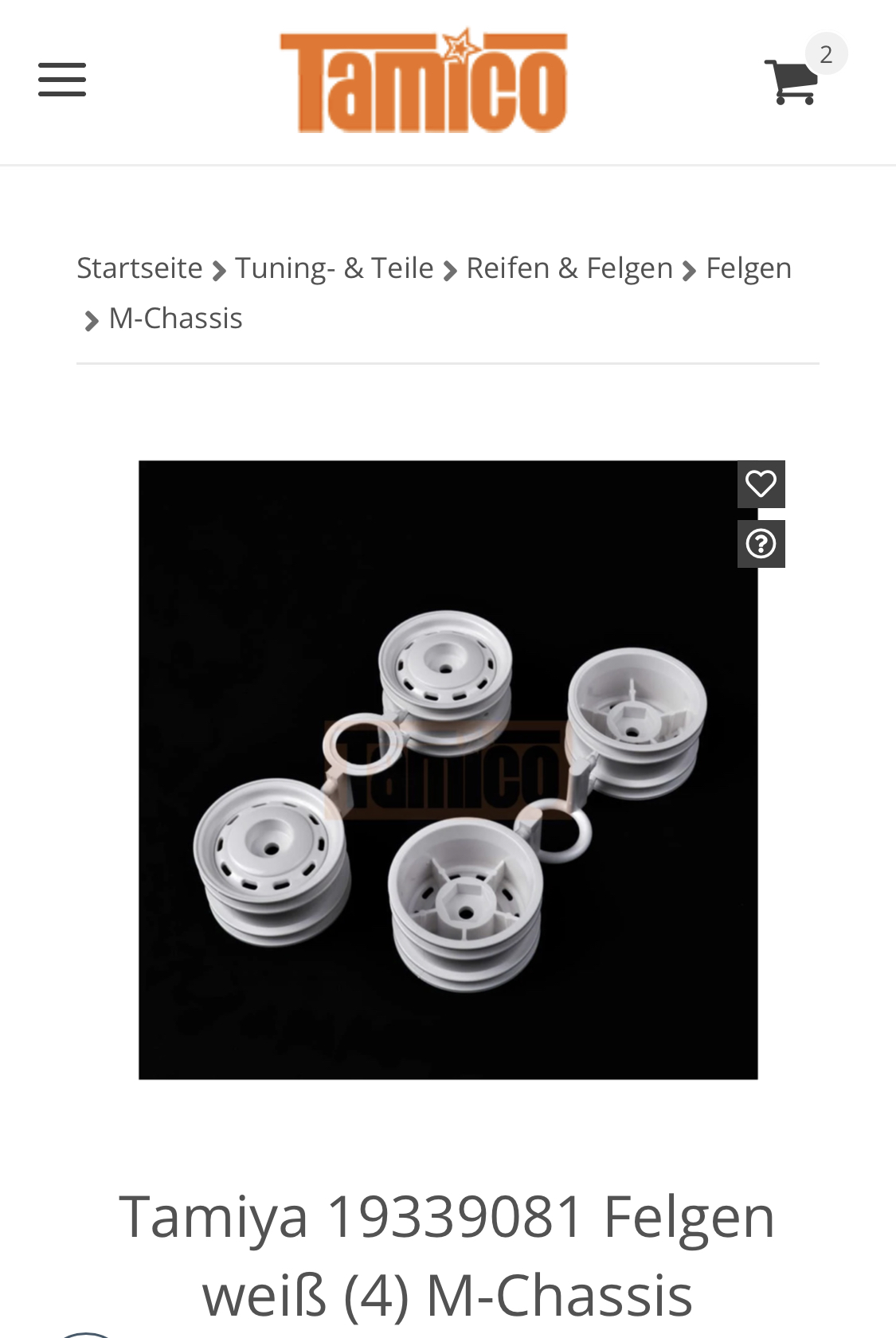

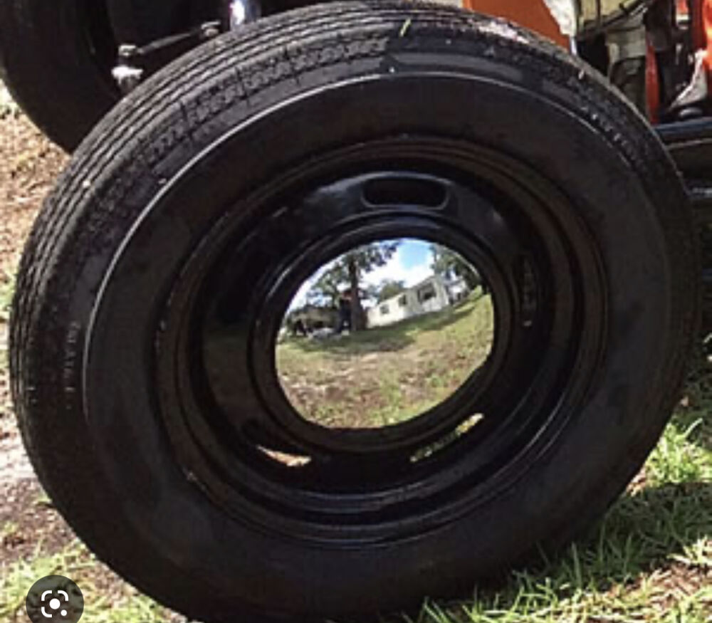

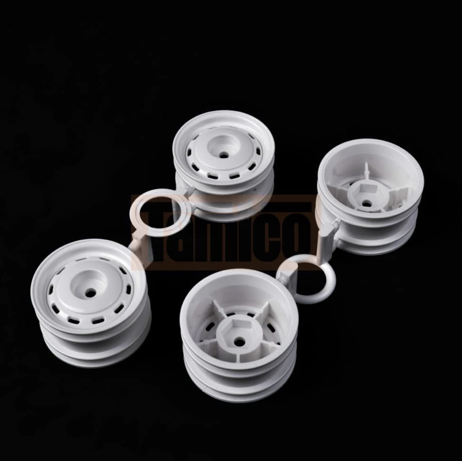

Täällä odotellaan vielä renkaita että päästään speksaamaan korin kiinnitystä mutta sillä aikaa kysyisinkin että miten kannattais lähtee toteuttaa kuvan mukaiset kromiset ”baby moon” hub coverit tamiyan m-kuplan vanteisiin. Valmis ratkaisu mieleisin, helppo toka mieleisin 😎
E: en oo vielä päättänyt että pidänkö vanteet valkoisena vai värjäänkö mustiksi.
E2: Tamiyan (M-04L) punaisen beetlen tuotekuvassa näyttää olevan two-tone-väritys
Re: Tinker Kingin ”talviprojekti” 2022-2023 #rällikupla
https://www.biltema.fi/autoilu---mp/aut ... 2000016621
Voiskohan noista dremelöidä kuukapselit, pätkiä ruuvi sen jälkeen kun ensin on ruuvia käyttäny vetokarana, tapana kiinnittää "kapseli" porakoneen istukkaan pyöriin kuin sorvissa ja tällöin voi kapselia viilalla tms pienentää.

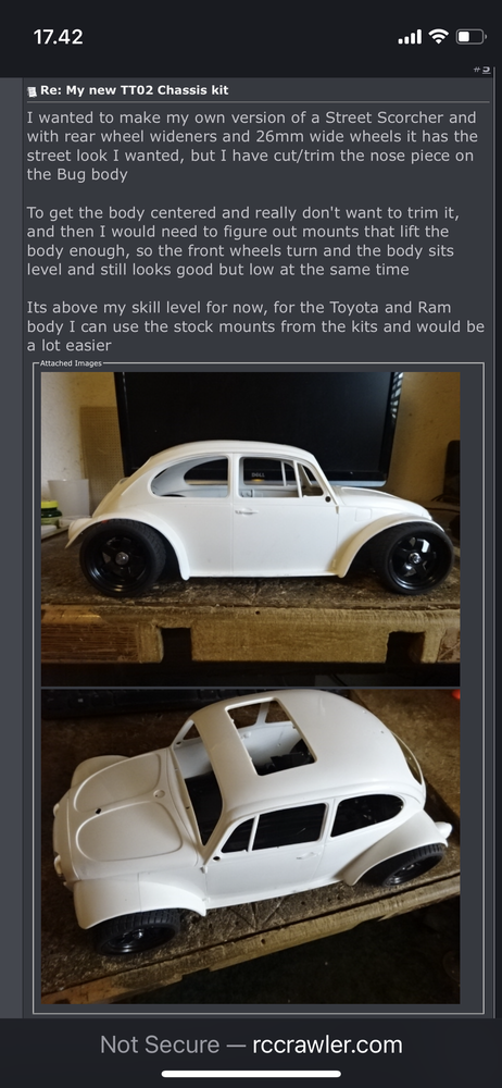

http://www.rccrawler.com/forum/general- ... out-6.html
Tuolta foorumilta joskus kattelin noi projekteja, ja ainakin tuolla yhdellä on "pölykapselit" vanteissa. Näin muistaakseni jonkun muunkin, jolla oli kromiset. Ne oli muistaakseni jostain nepparista tehty, liimattu vaan muovisen "mutterin" päälle.

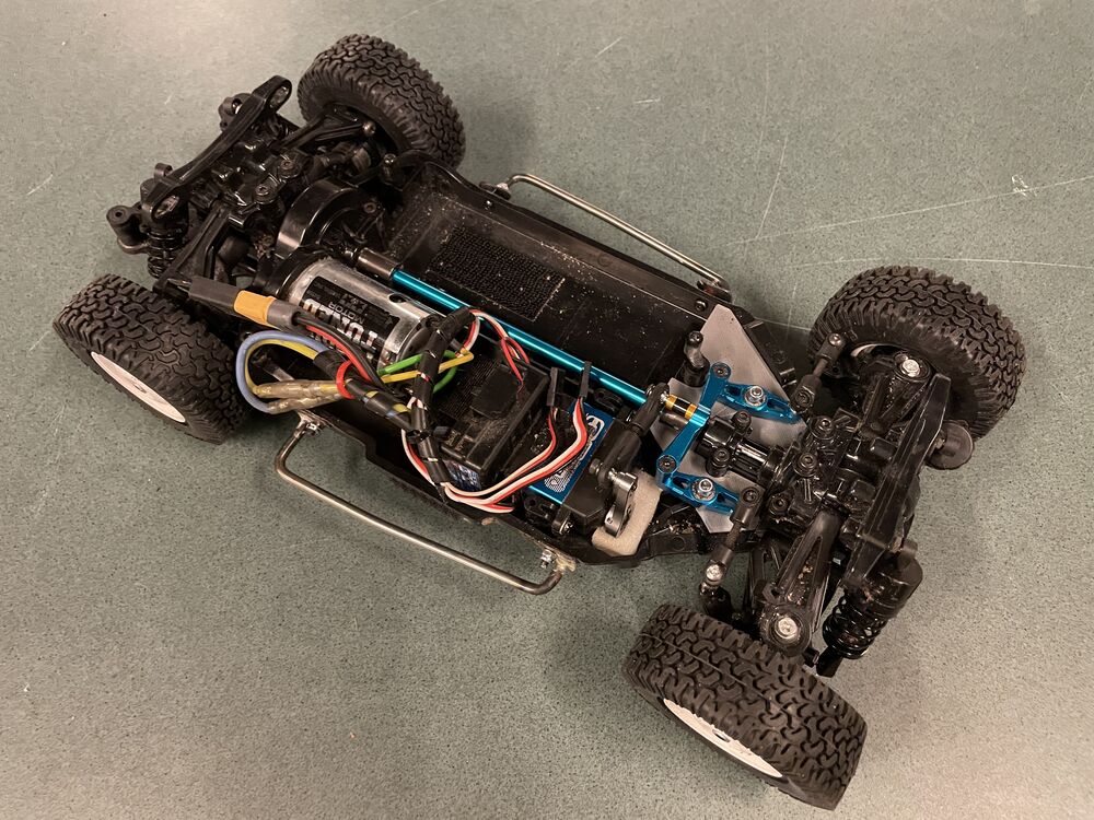

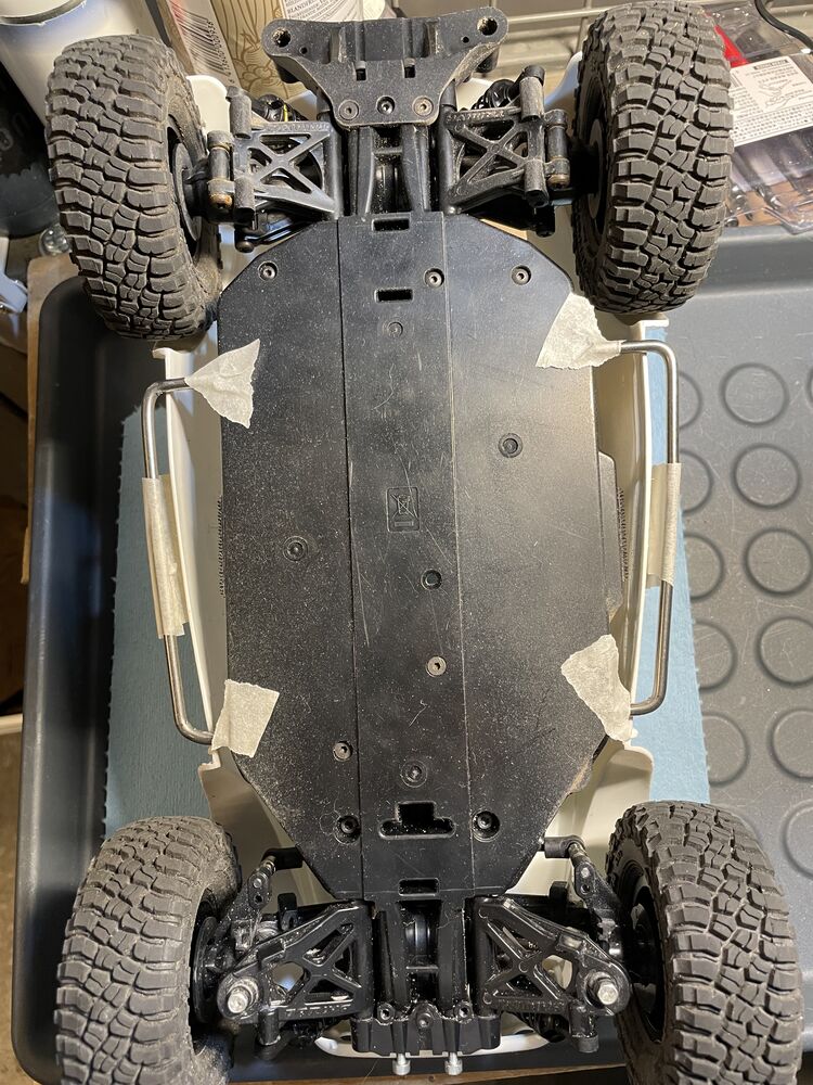

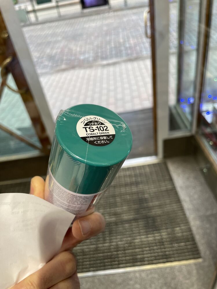

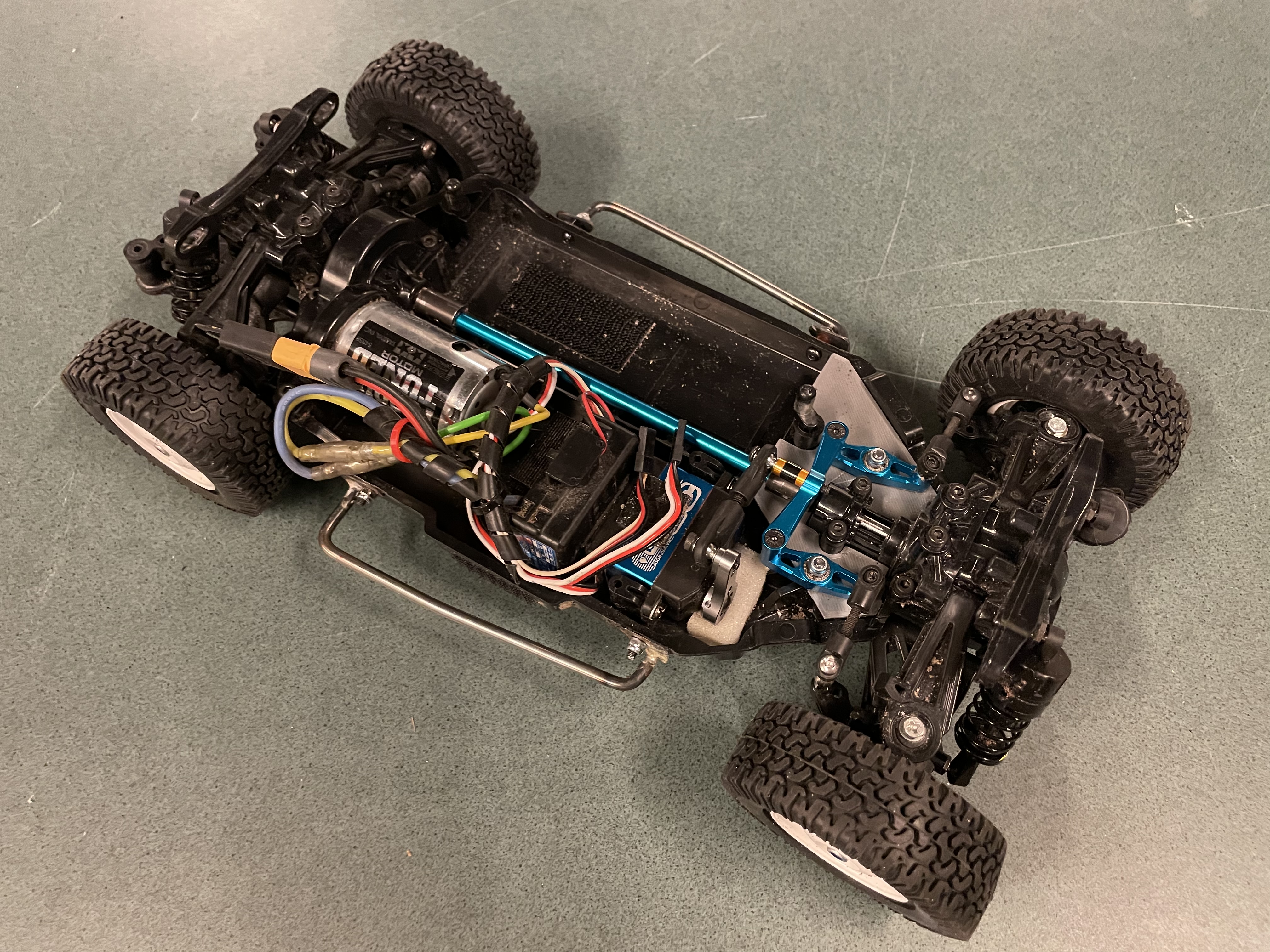

Nyt kun tuo ”oikea” ralliauto on kasassa niin vos tätä vaihteeks. Liian isot renkaat vielä alla mutta näyttäisi siltä että selvittäis takatukivarsien käännöllä jolla saadaan akseliväliä 5 mm pienemmäksi. Tota etupuskurin pidikettä seuraavaksi sahailemaan ja jos jotain korikiinnitystä miettis. Värinkin päätin jo kun Hobbypointissa oli hyllyssä.

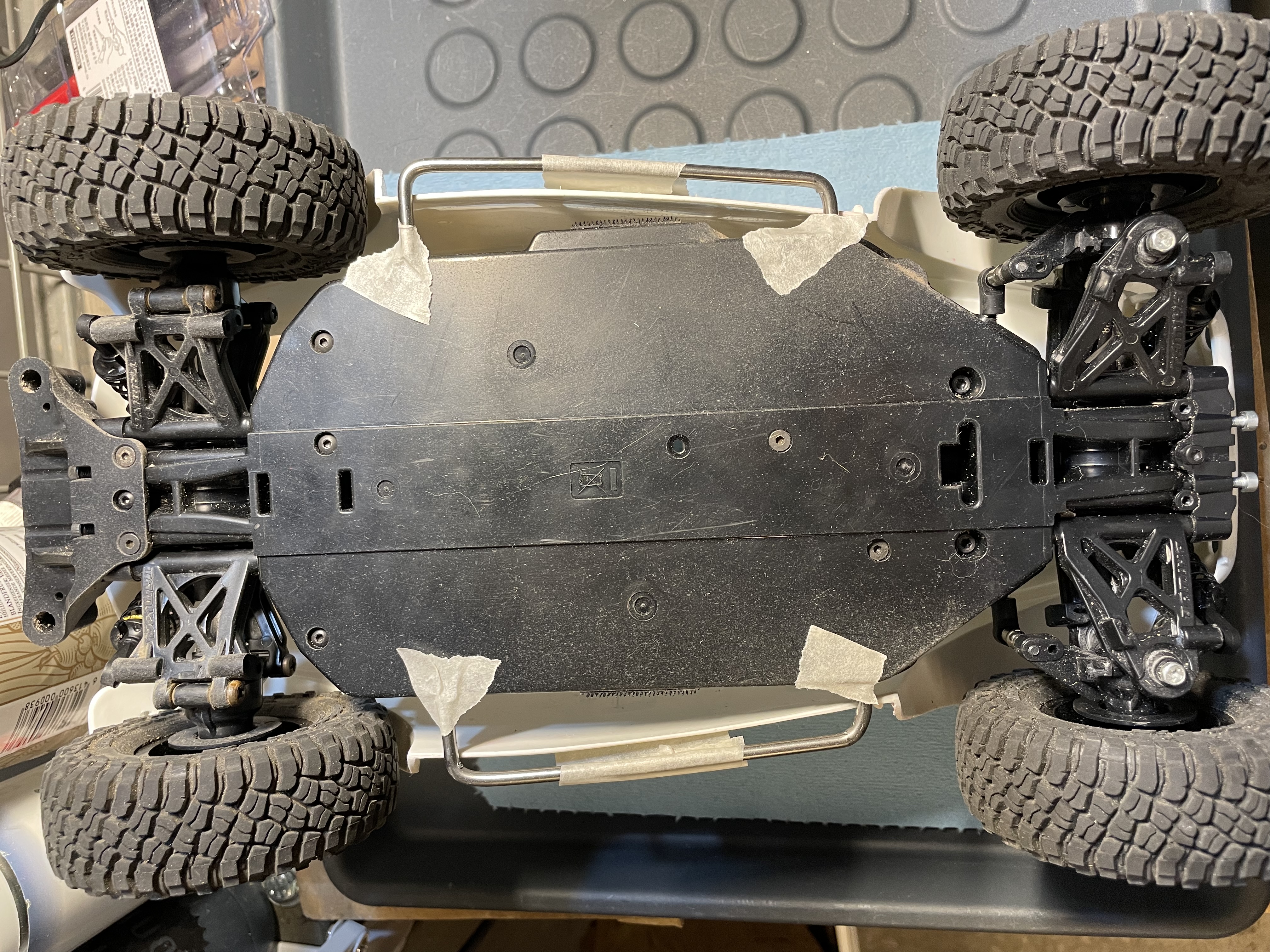

Wheelbase lyhennetty 251 mm:iin, eiköhän se oo siinä. Korikiinnitystäkin pohdittu.

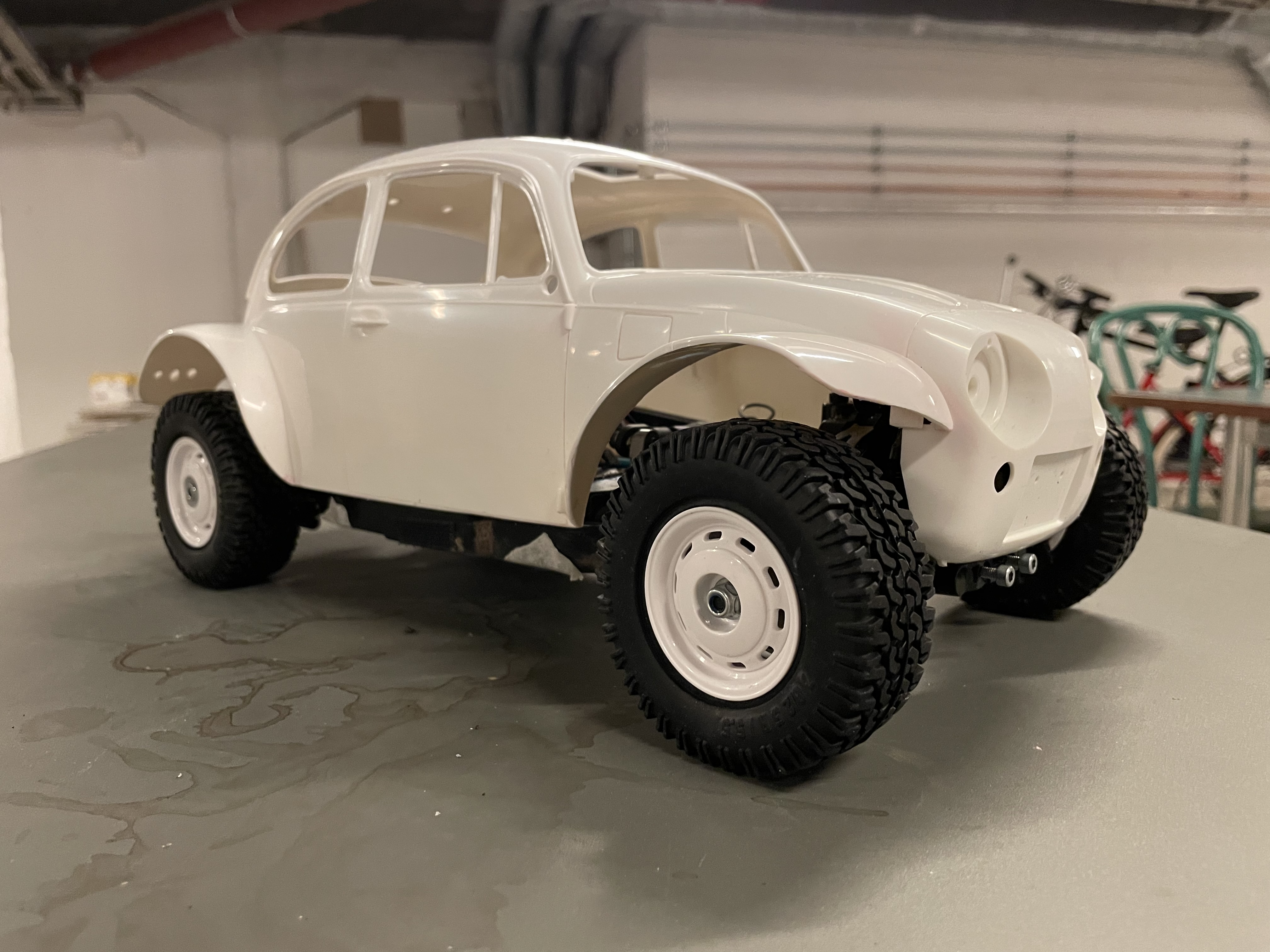

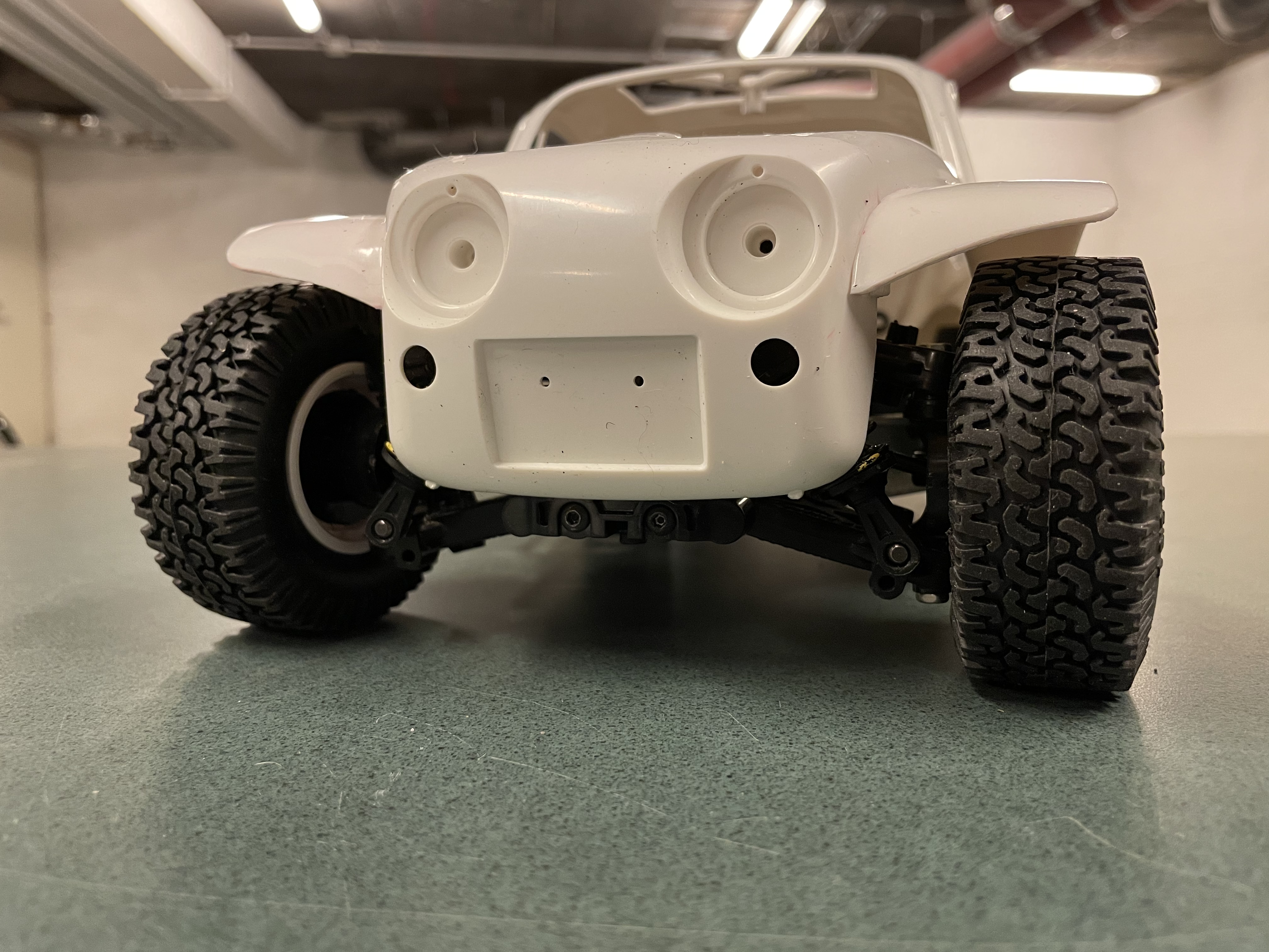

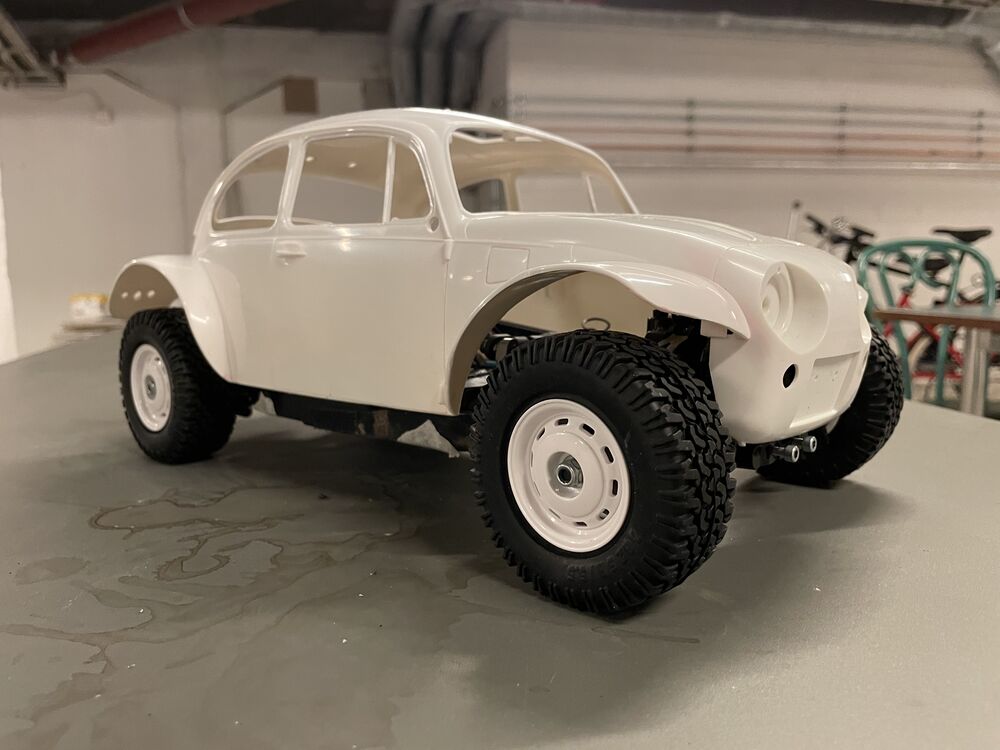

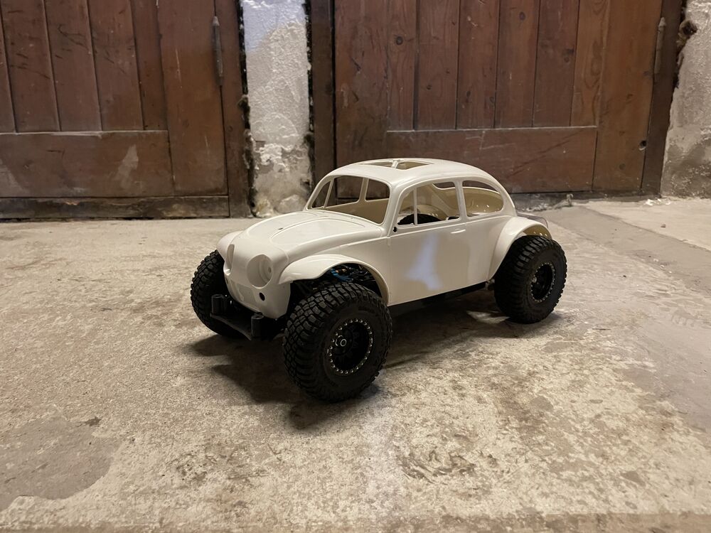

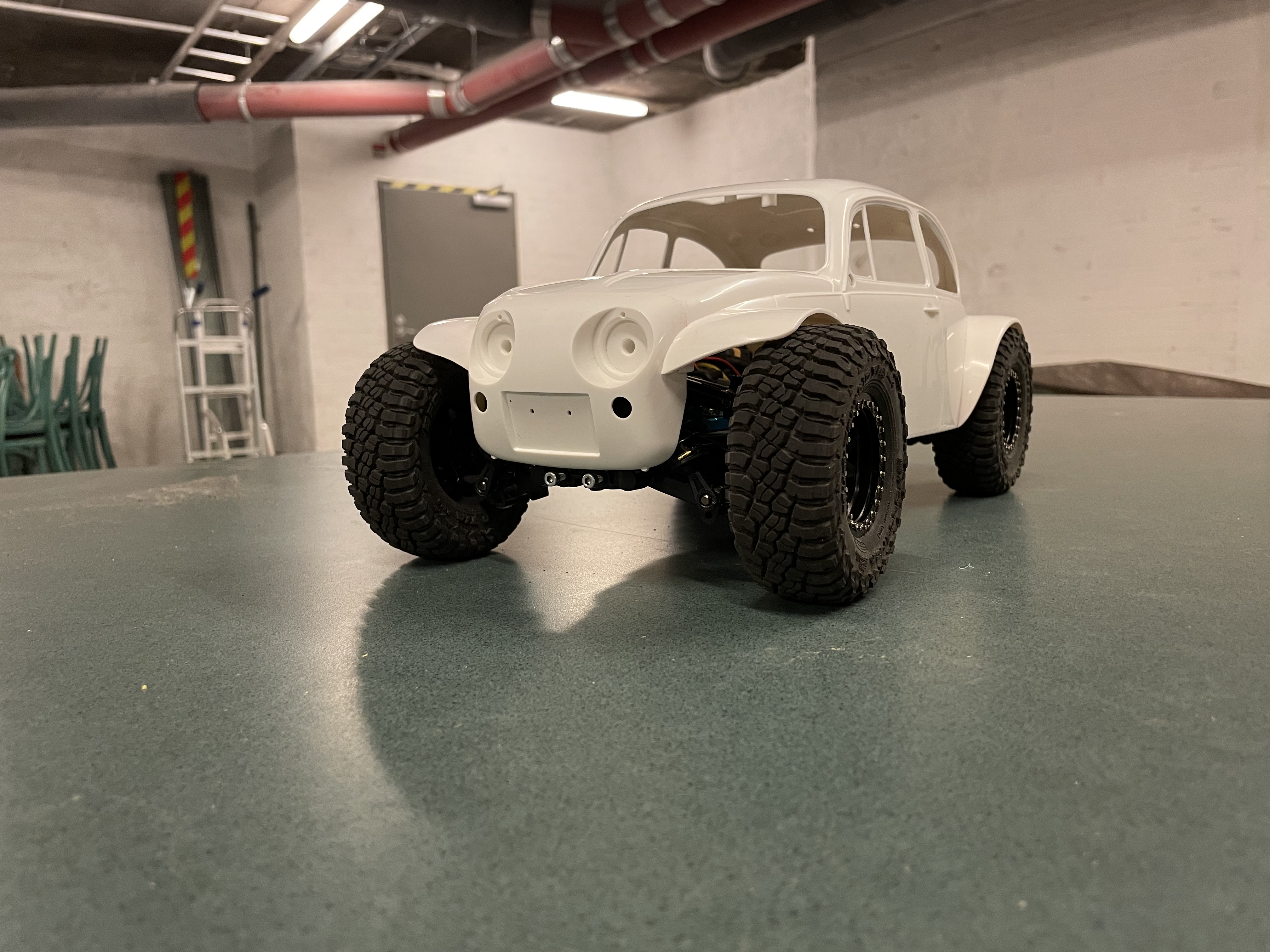

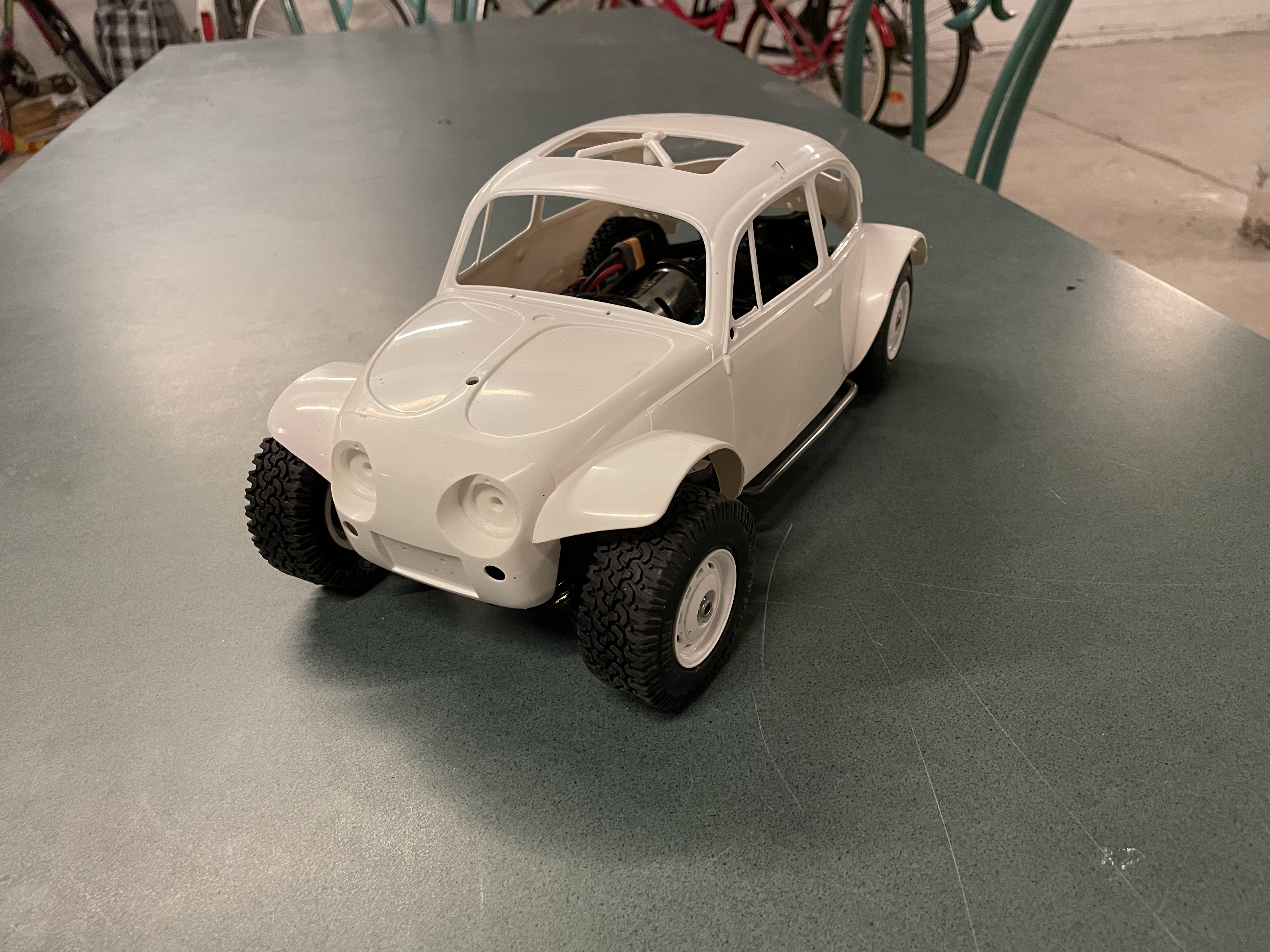

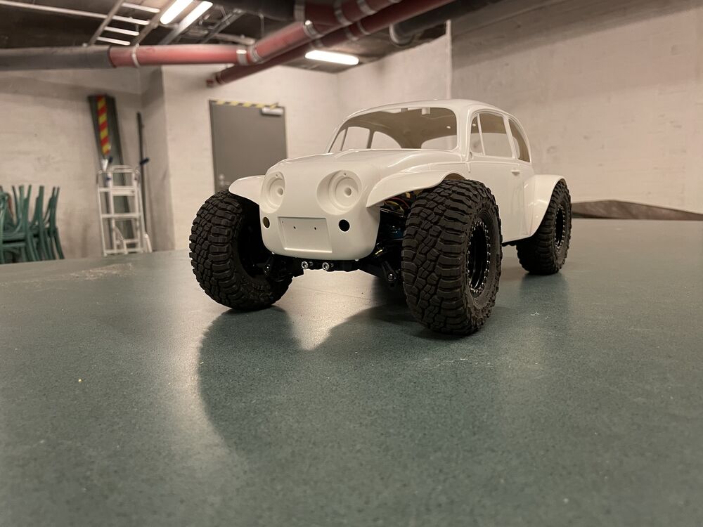

Tulihan ne pienemmät renkaat vihdoinkin. Mielestäni aika passelin kokoiset. Vanteet ei oikein toimi, kokeillaan elementin muovi-mangelsbeadlockeilla. Ehkä hexeillä pelataan sitten vähän stancea leveämmäksi tarvittaessa.

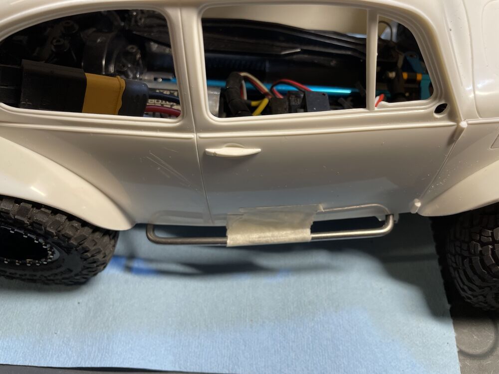

Ride height nyt sellainen että jousitus pohjassa hipaisee lokariin. Sliderit taivutettu ja seuraavaksi juottohommia, kiinnityskorvakkeet ammeeseen kiinnitystä ja korikiinnitystä varten.

Hitto tää näyttää kyllä hauskalta!
Mitä meinasit sähköiksi?

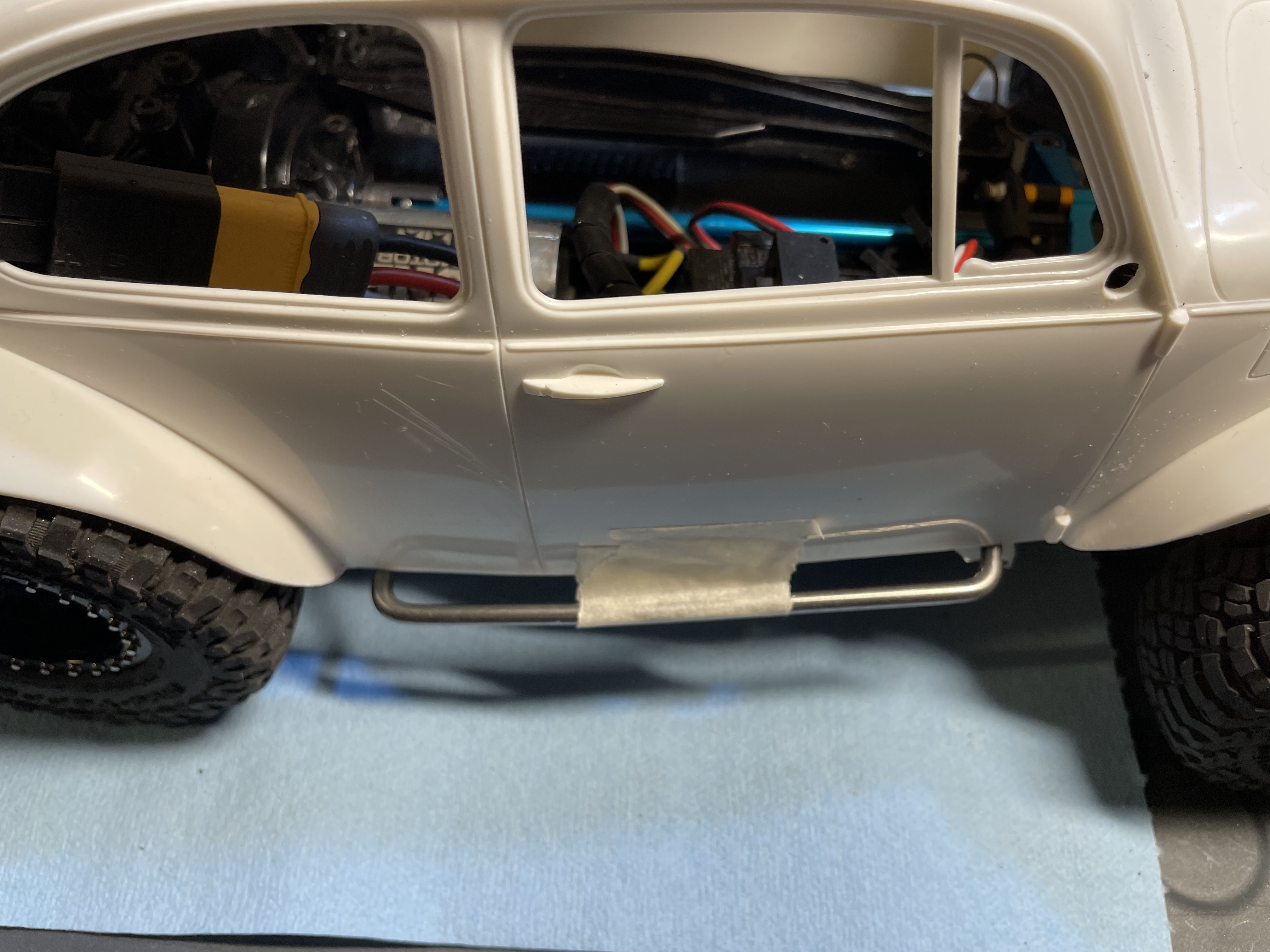

Kiitti! Tää tuntuu olevan pelkkää tuijottelua ja pähkimistä koko projekti mutta pikkuhiljaa! Suurin tenkkapoo tällä hetkellä on korikiinnitys, sen kun ratkaisee niin lienee suht vaivaton viedä loppuun. Ideoita on paljon, katsotaan mihin päädytään. Pitää olla helppo ja nopea, mutta tietty tukeva.
Tässä on tamiyan harjallinen torque tuned moottori ja joku maverickin nopari. Servona amazonin mikälie.
Onkohan maailman ensimmäinen TT-02, johon tulee metalliputkesta juotetut sliderit? :)
Verskis kirjoitti: To 08.12.2022 10:05 Onkohan maailman ensimmäinen TT-02, johon tulee metalliputkesta juotetut sliderit? :)
Saattaapi olla!

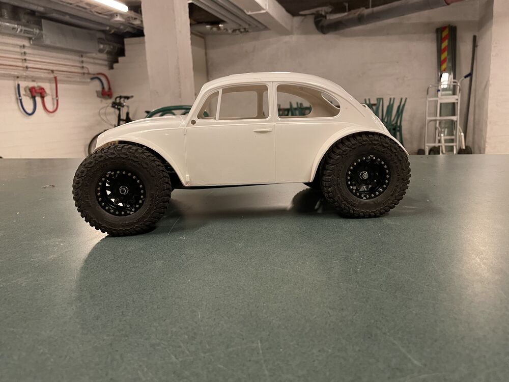

Korin korkeus tsekattu jousitus pohjassa, mukavasti sai tiputettua 😍
