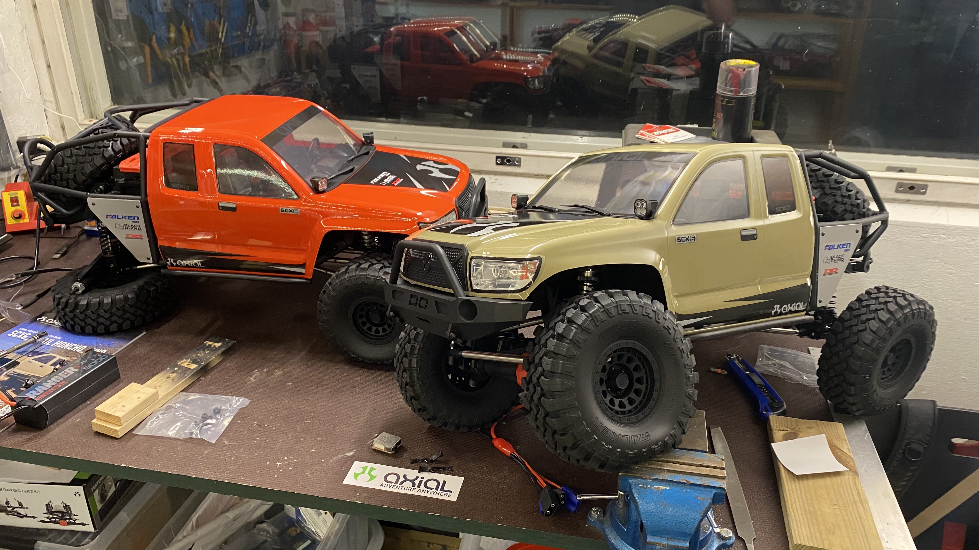

Kumintarzanin Beige Honcho, näyttää kuvissa vähän vihertävältä. Mutta hiekka beige se kuitenkin on.

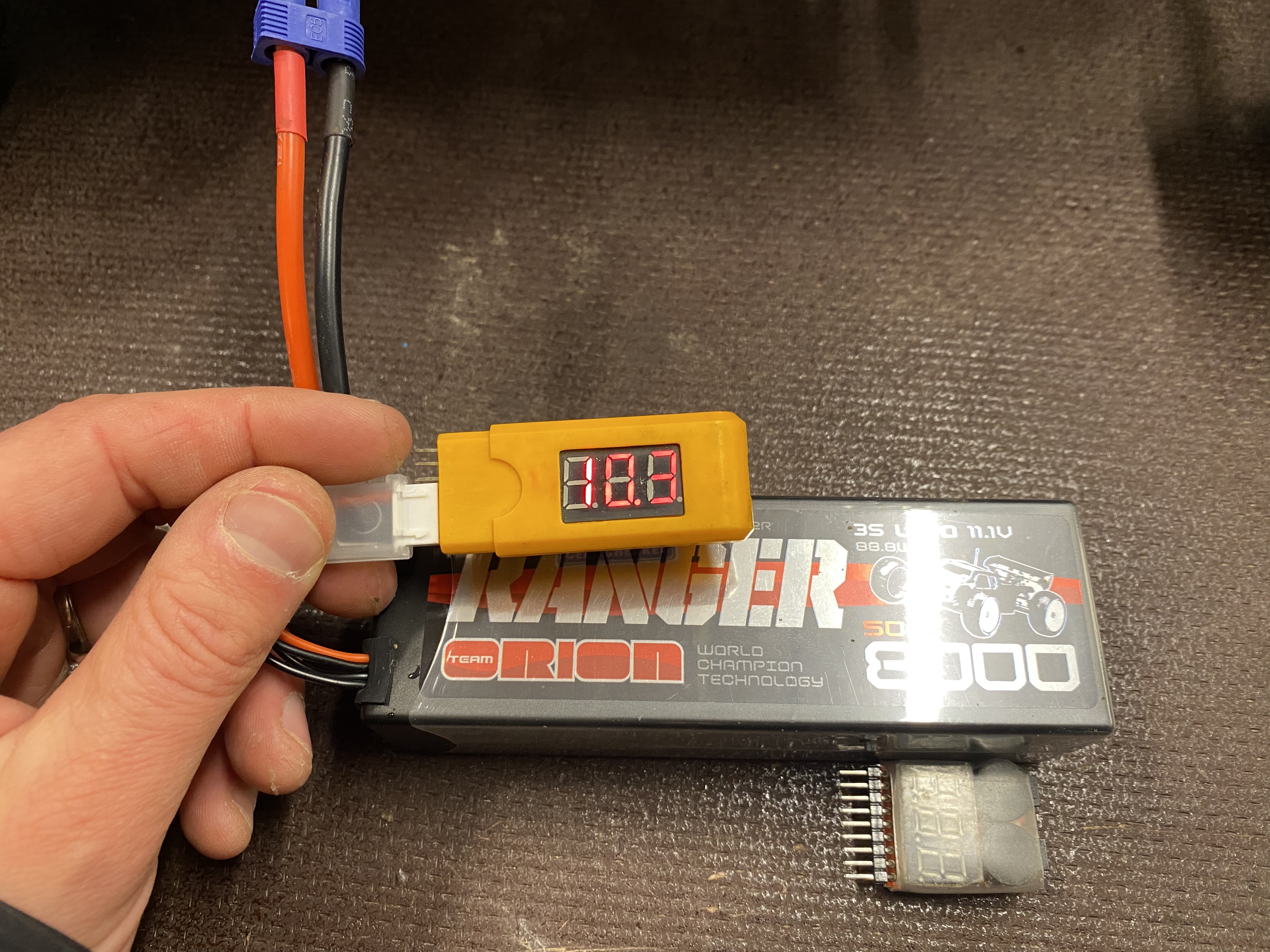

Ajoakuksi matkaan HF:ltä Orion ranger 3s 8000mAh kovakuorinen lipo https://tinyurl.com/mrxy9je6 mikä on kuin tehty autoon ja liitin on sopiva eli EC5
Onhan ne isot autot, ehkä tässä on järkytystä kun ei ole ennen omistanut 1:5 kokoluokan rc autoa. Tässä vähän referenssiä:

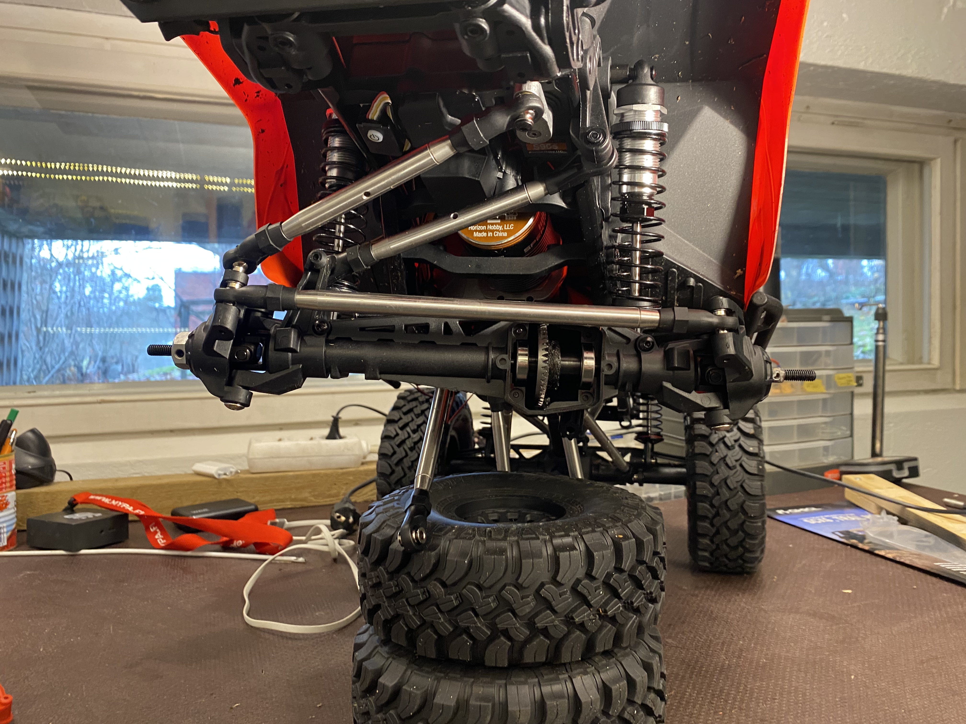

Ensituntuma: Lattialla jo testatessa suoraan paketista, servo on VAATIMATON. Ja tuntuu että osa liikkeestä menee hukkaan renkaan taittuessa ja vähän linkkeihinkin. Ja että koko auton kääntyvyys ei pääse oikeuksiin.
Sitten ensitesteille Kumitarzanin ja AKU67 tuli myös kokeilemaan sekä ajamaan verrokiksi SCX103:sta. Kerrankin marraskuulle sattui näin hieno aurinkoinen päivä ja suunnattiin minun vanhaan lähikallioon missä oli paljon tuttuja nousuja.
Leikkikentän läpi ajellessa, on matkalla märkää pururadan purua... iso vaihde silmään ja donitseja. Leveä hymy nousee väkisinkin kun painava iso auto niiailee kasikkoa pyörien luisussa :D
Vakio servo on yllättävän heikko, en odottanut mitään mutta silti se oli vähän pettymys. Vakiona se saa 6volttia vastarilta, joten ensi lääkkeenä varmaan kokeillaan becin kanssa 7,2V. Ennen kuin servo päivittyy.

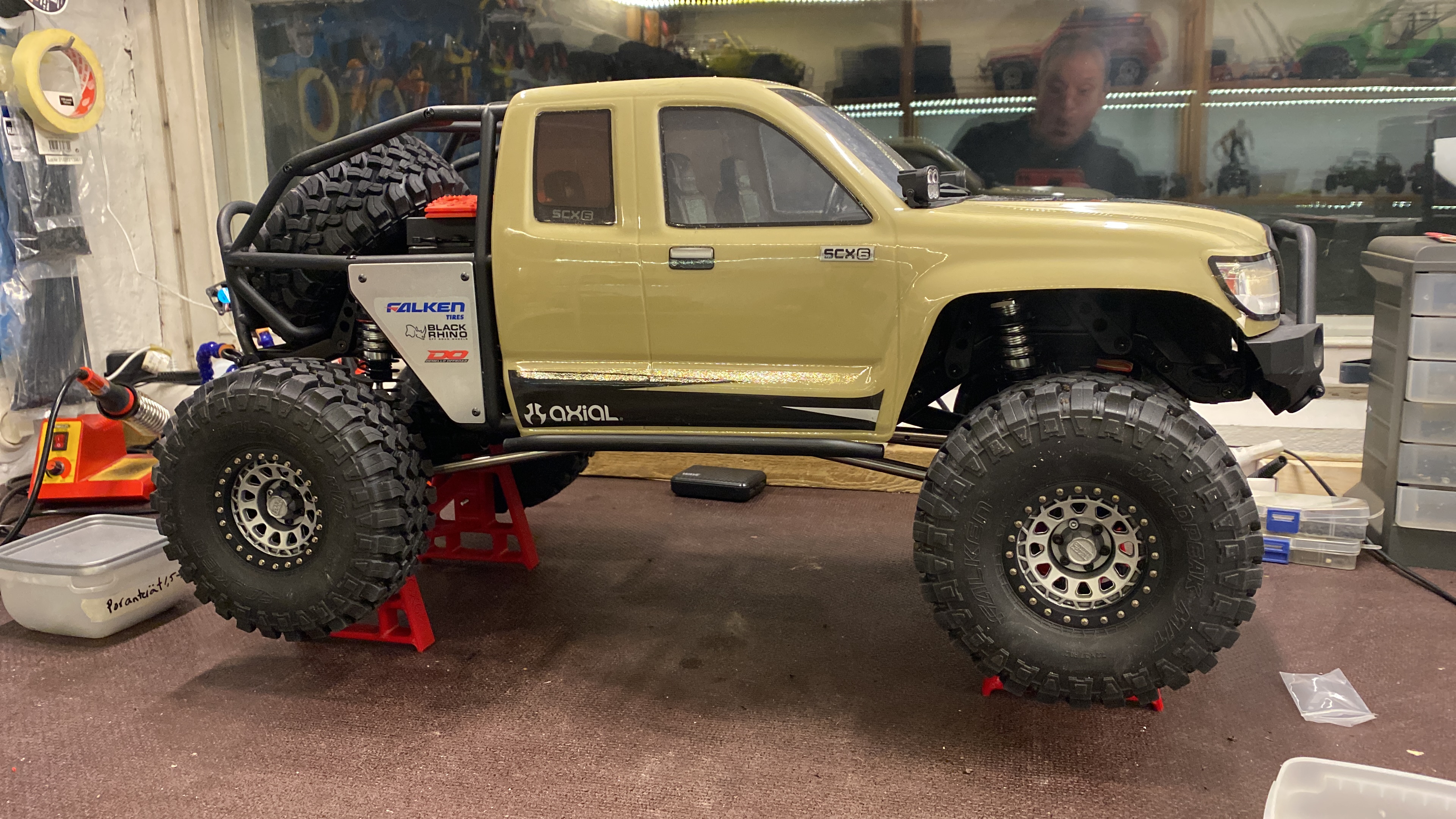

Vanteiden hengitysreijät teippasin, ettei foamiin pääse litroittain imeytymään kuravettä sisäänsä. Katsotaan kuinka luttuun se talvella menee ennen veden ja kuran kestävät foamit tulee hommattua.
Myös akseleiden diffit tarkastin, kun niin paljon varoiteltu väljyydestä. En löytänyt omassa yksilössä shimmattavaa.

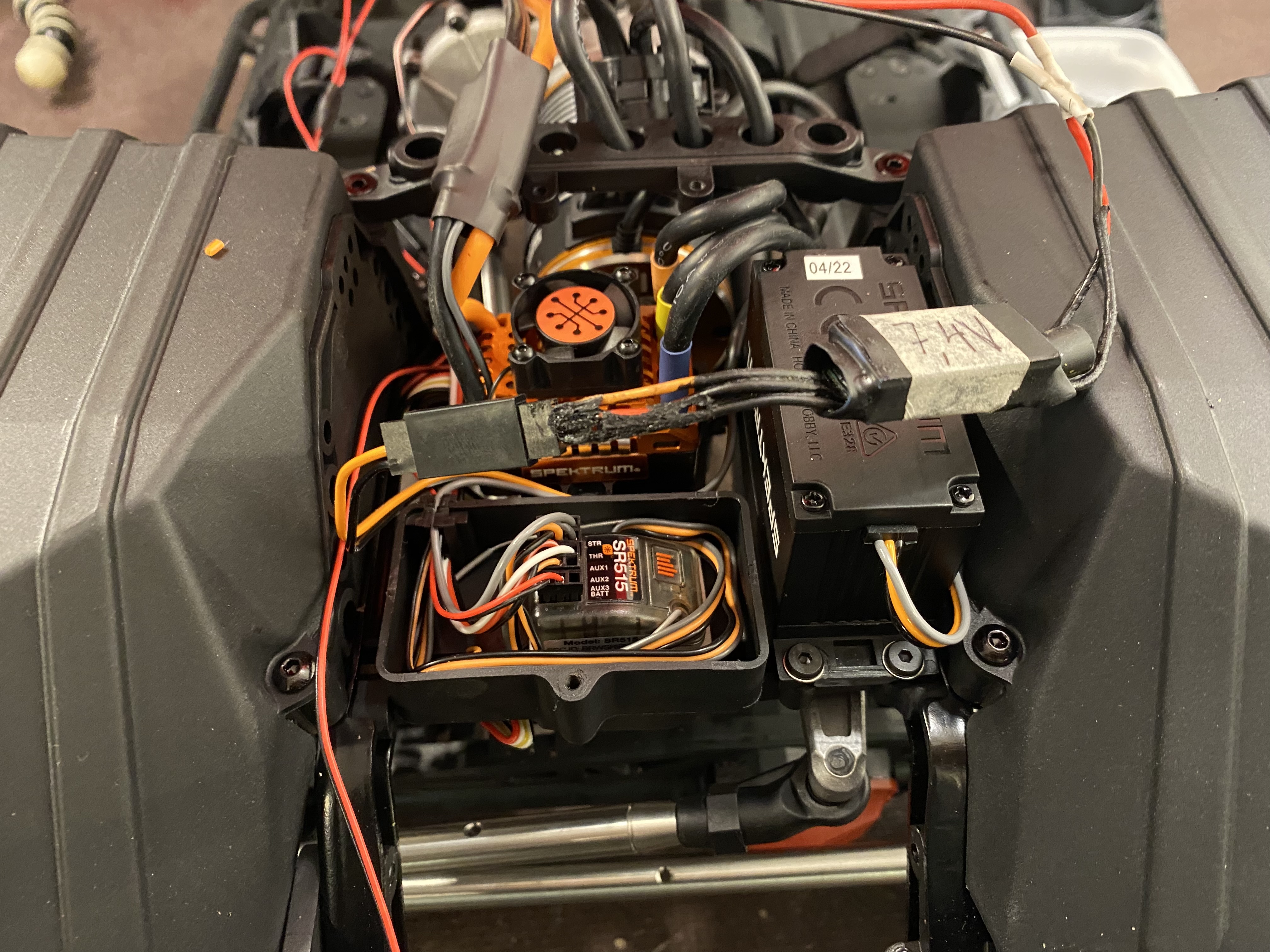

Sitten eka oikea päivitys; laitoin castlen becin suoraan akulta syöttämään servolle 7,4V. Kyllähän se servo tuntuu pieteämmältä, mutta ei ehkä kesää tee.

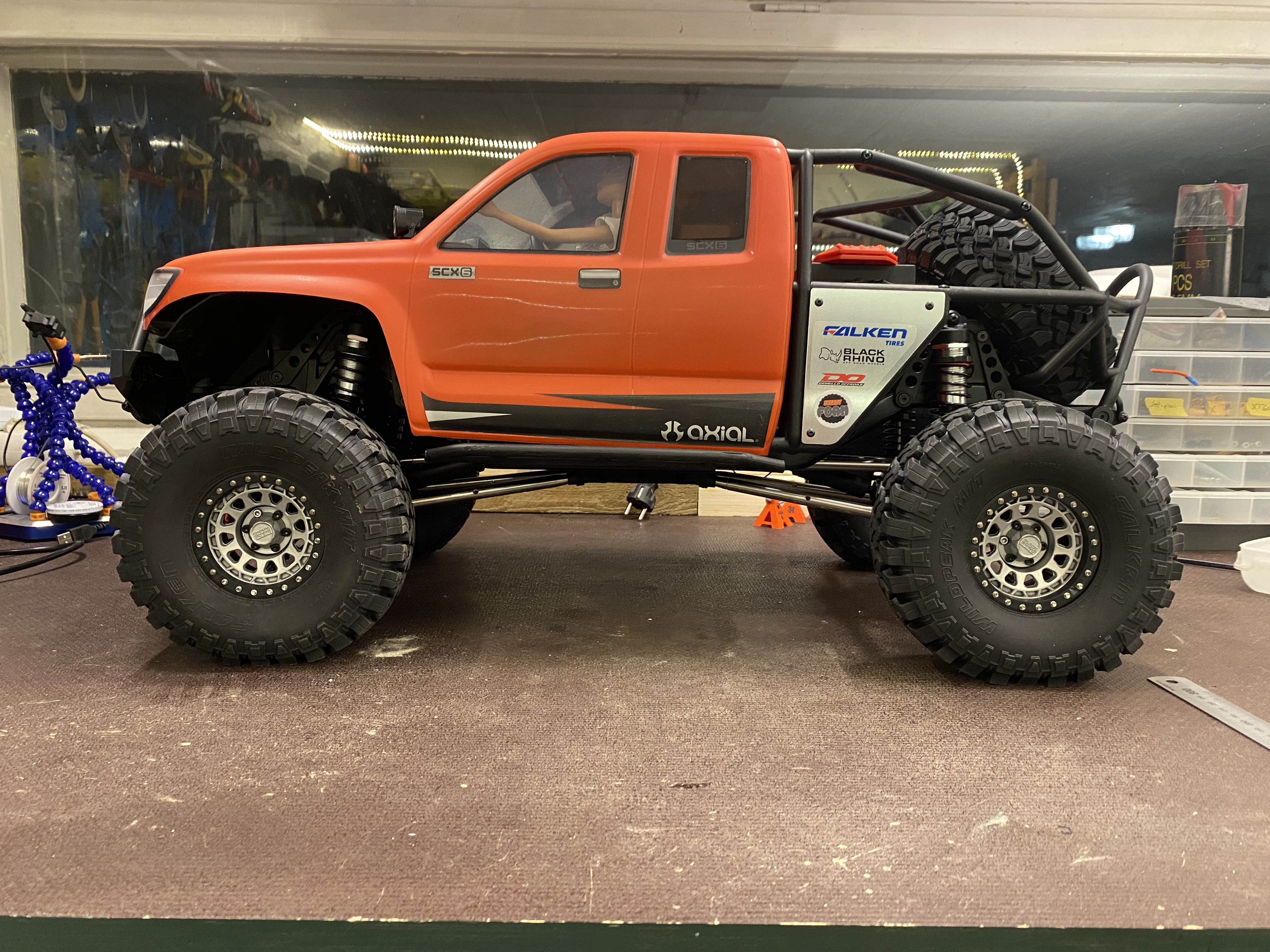

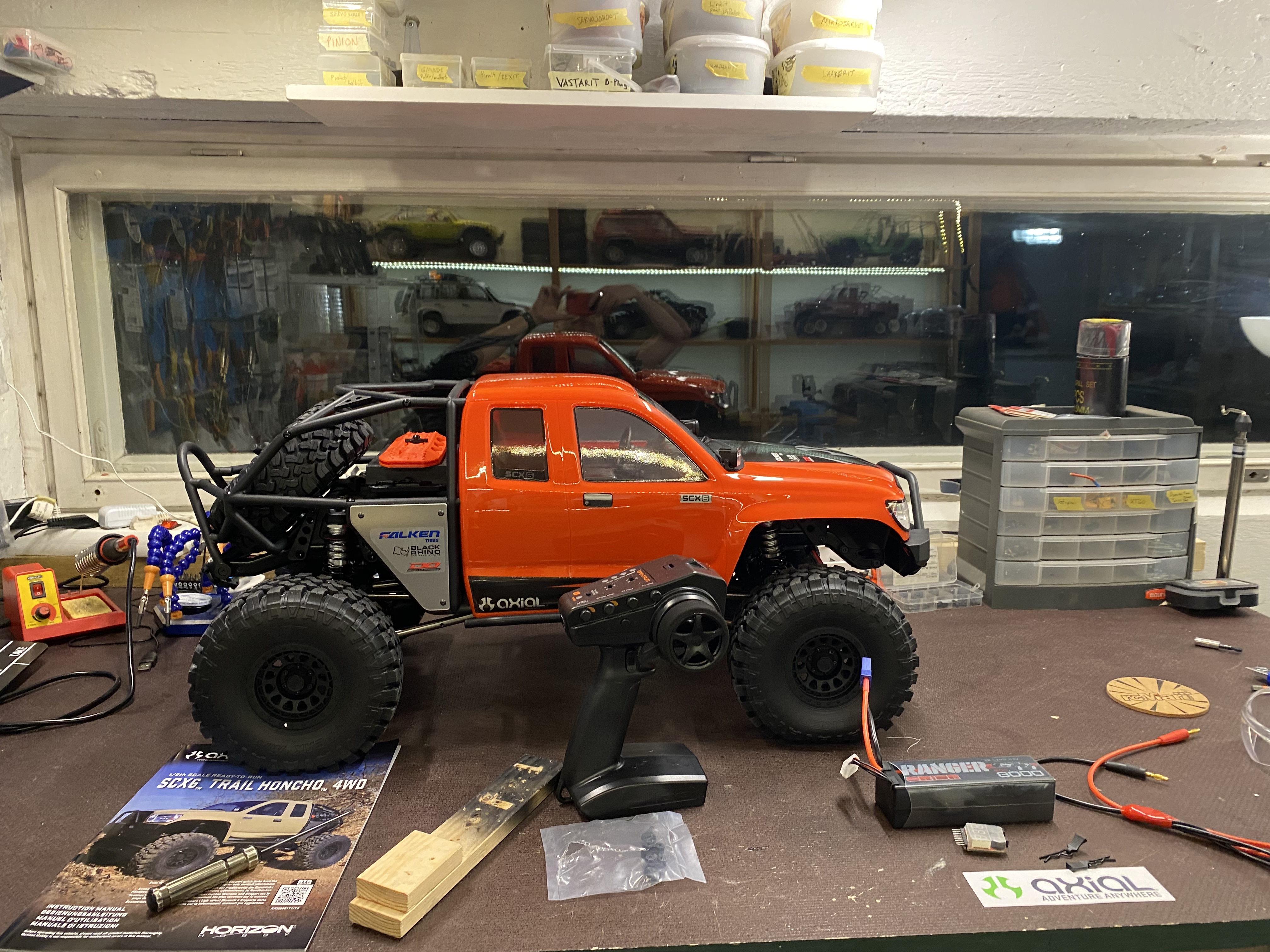

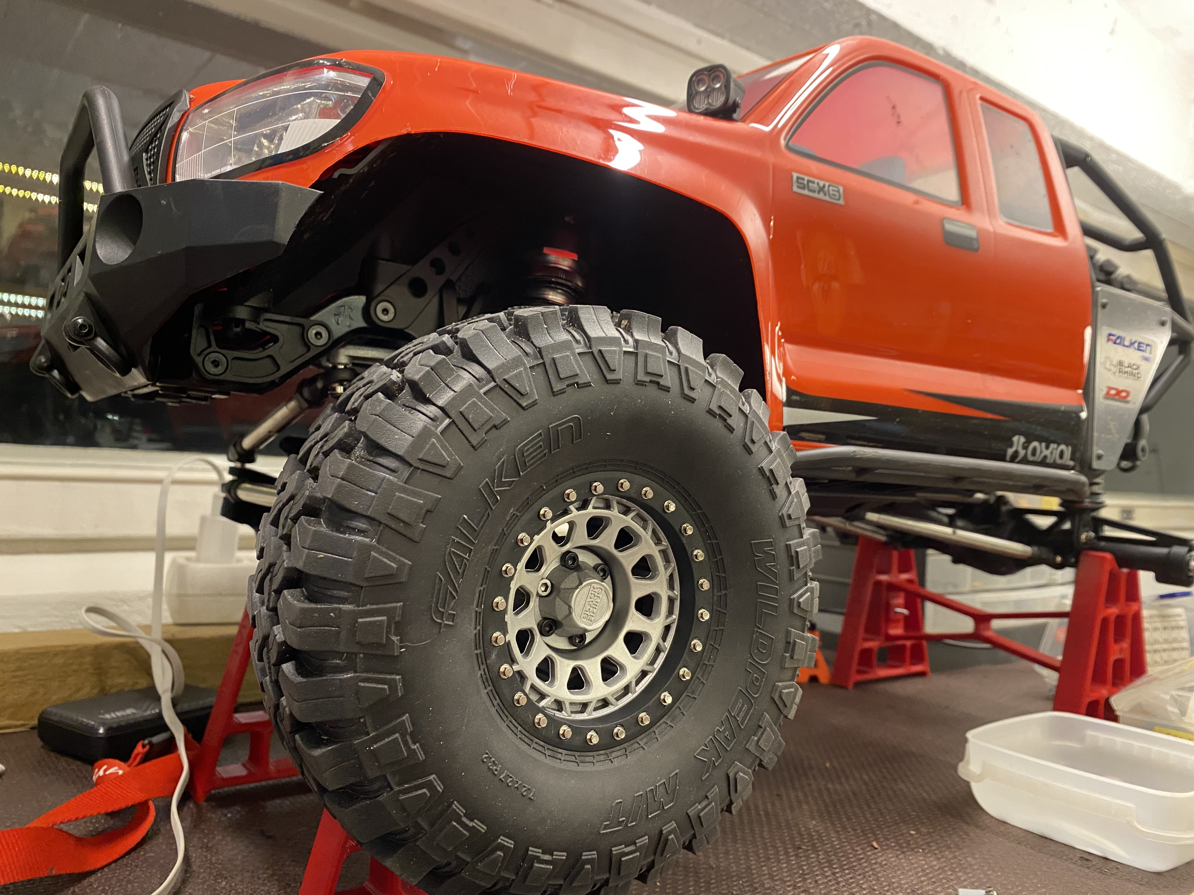

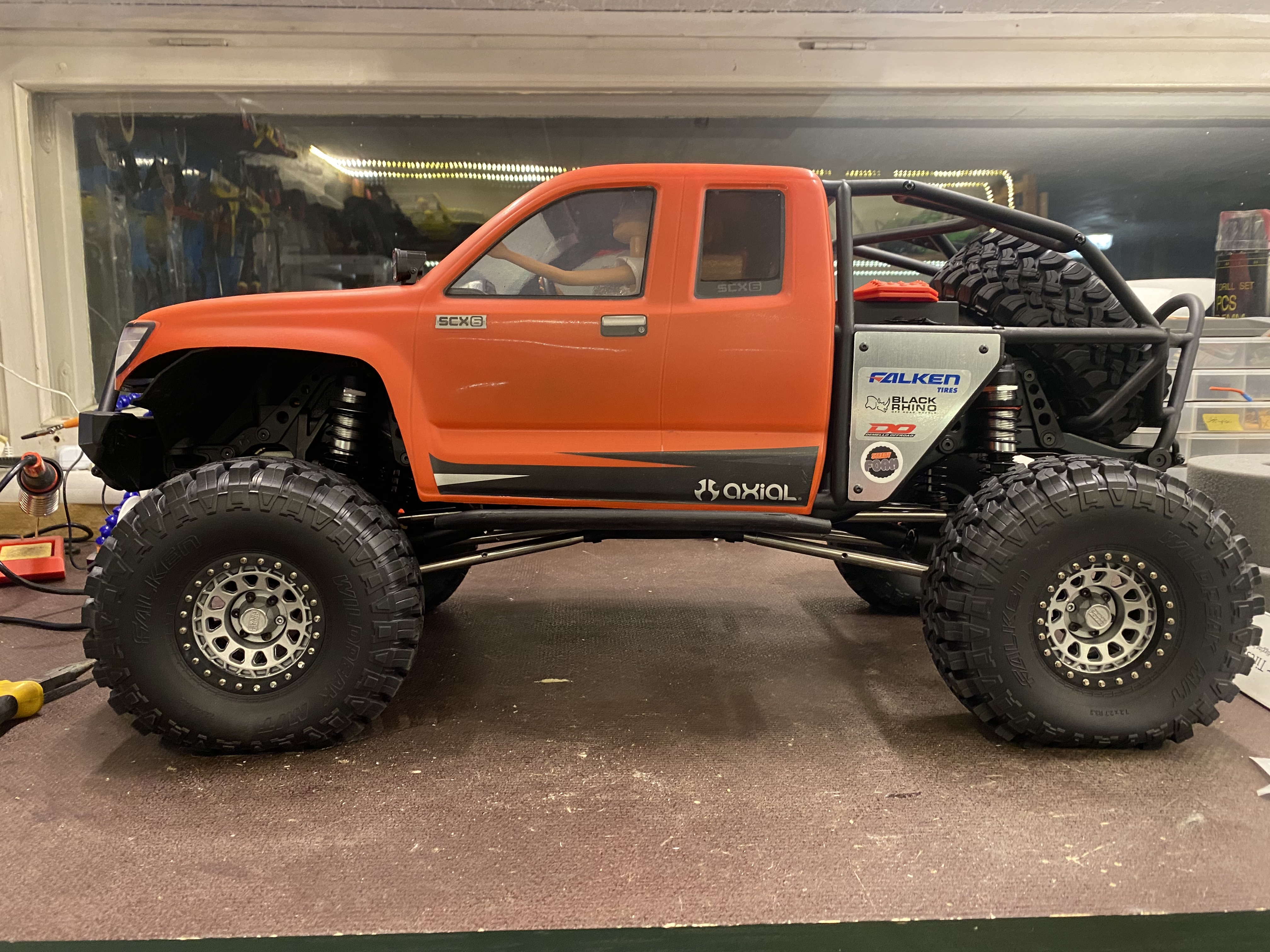

Eli vakio vanteisiin vähän syvyyttä ja detailia. Koriste beadlock pulttien kohtaan 2mm reikä ja siihen sitten M2,5mm scalepultti.
Päätin maalata vanteen hopealla ja kehän osuuden jätin maalaamatta, koska ne kuitenkin tulee saamaan osumaa.
Onhan tuossa näperrettävää, mutta mitä nyt ei tekisi ulkonäön eteen 😁

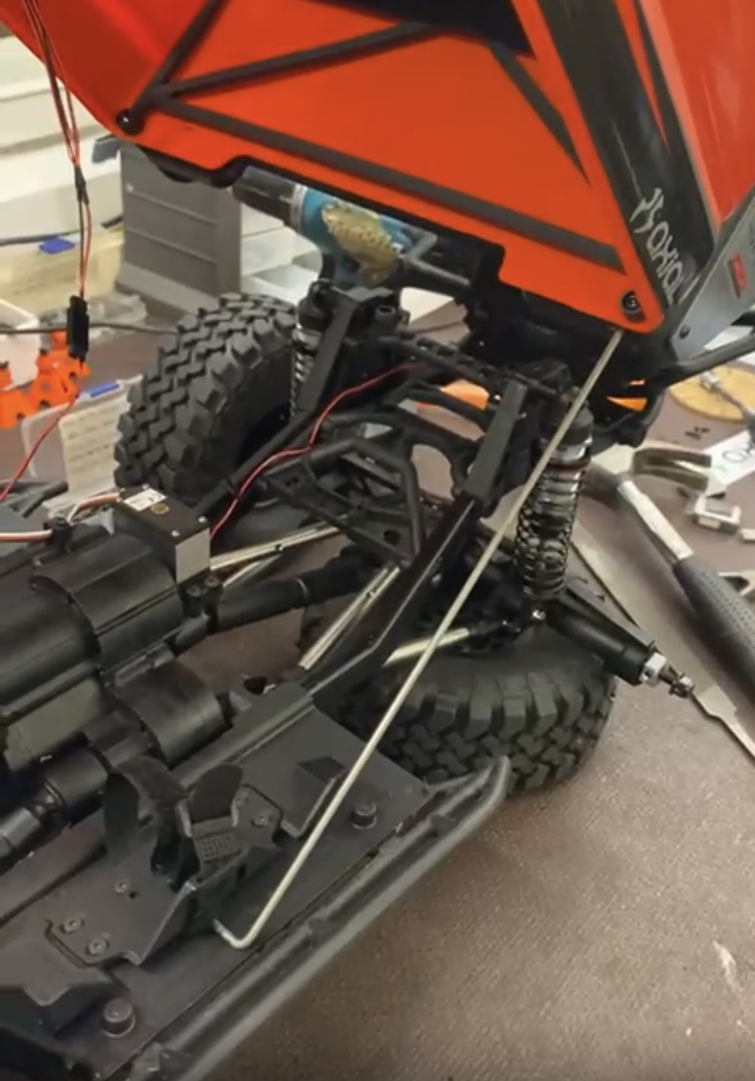

Toinen 0-budjetti modaus on korille ”tuulihaka” 3mm tanko johon taivutin silmukan joka kiinnittyy häkkiin, hakasen taivutin toiseen päähän joka laitetaan akkutelineen reunaan. Tämä kulkee korin sisässä, eikä juuri vaaraa ole että se haittaisi ajamista.

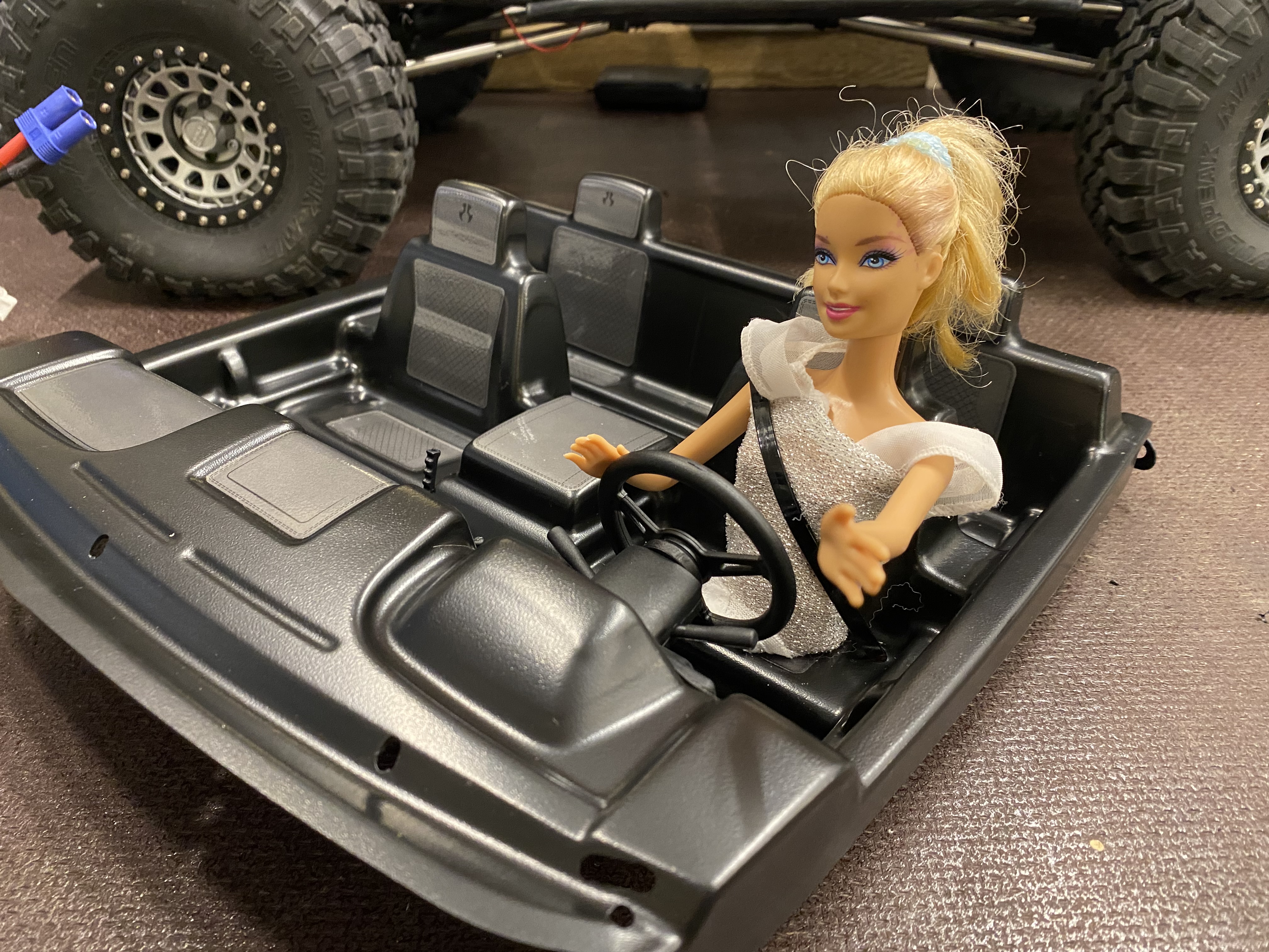

Omaani taas irroitin ohjaamon ja maalasin sisältä korin mustalla ja laitoin mattalakan ulkopuolelle, jos jotain säistys juttuja tekisi.
Lisäksi kirpparilta 5€ barbie ja navan alta poikki. Kuitenkin aika matala tuo ohjaamo. Nippusiteellä turvavyö.

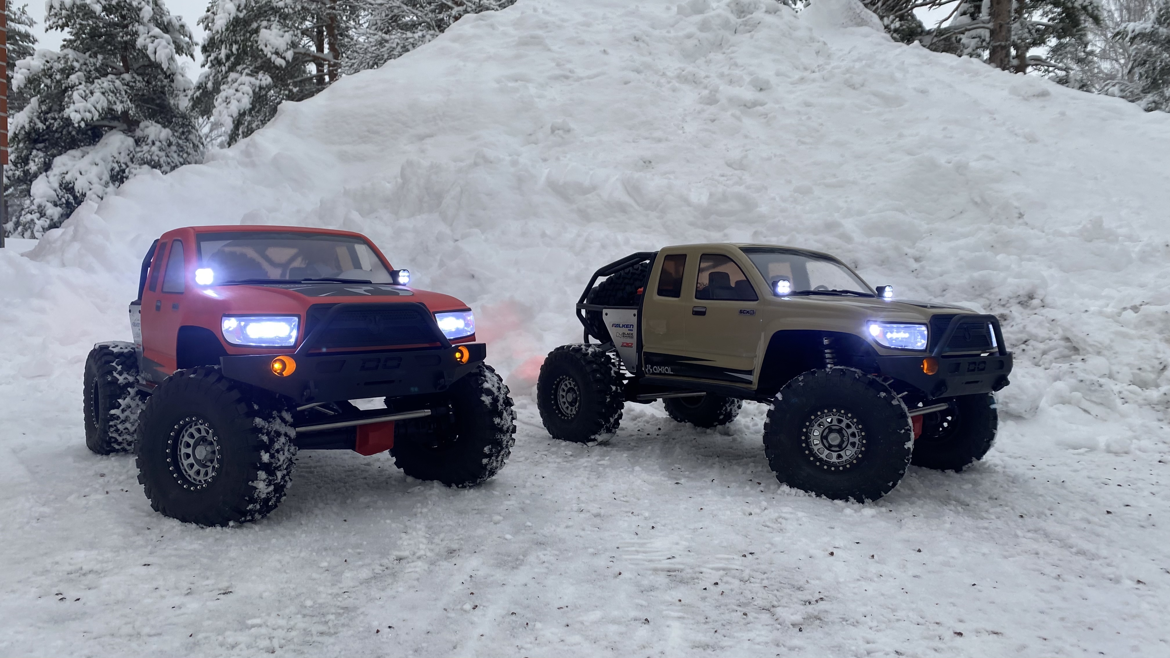

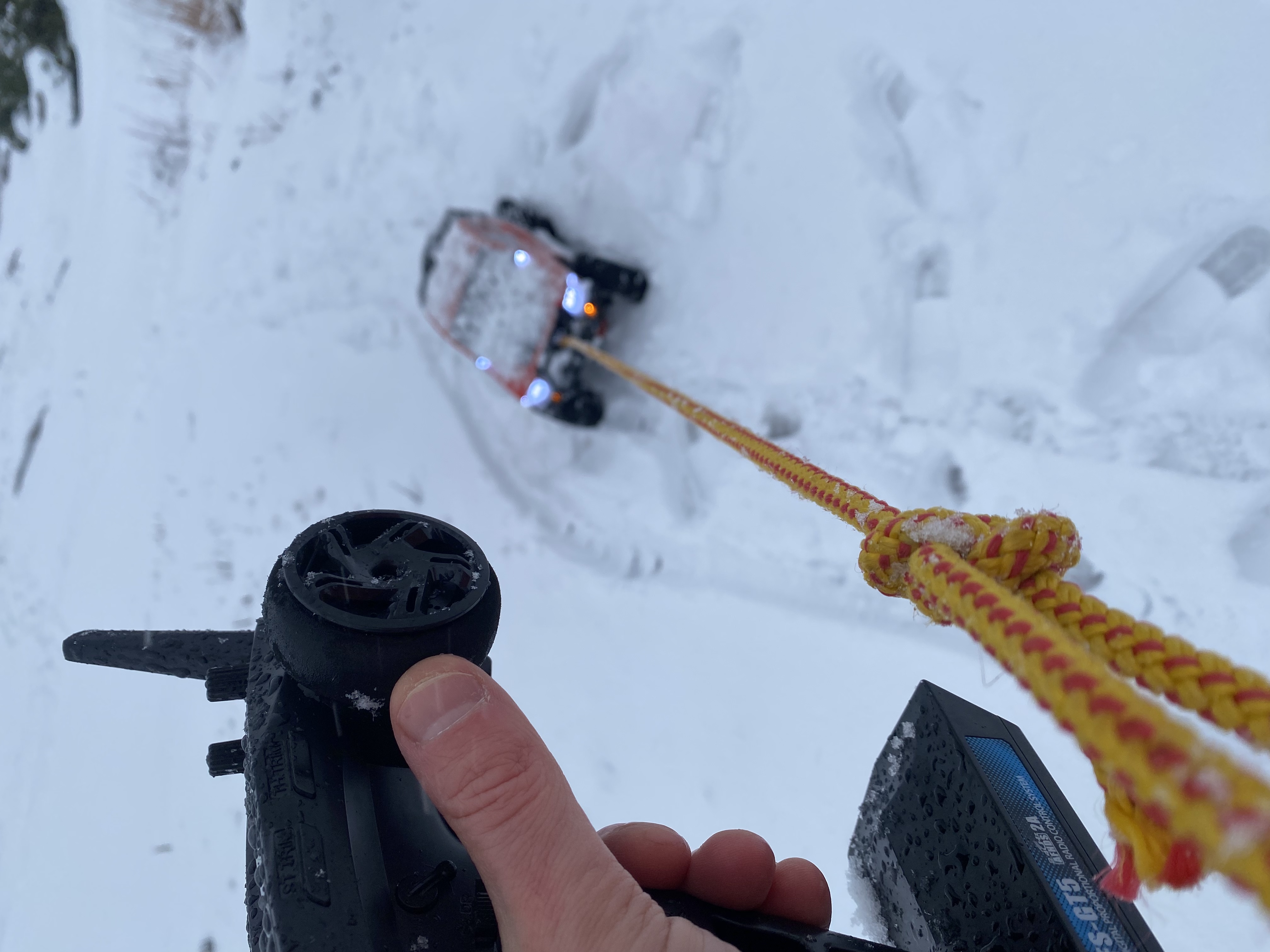

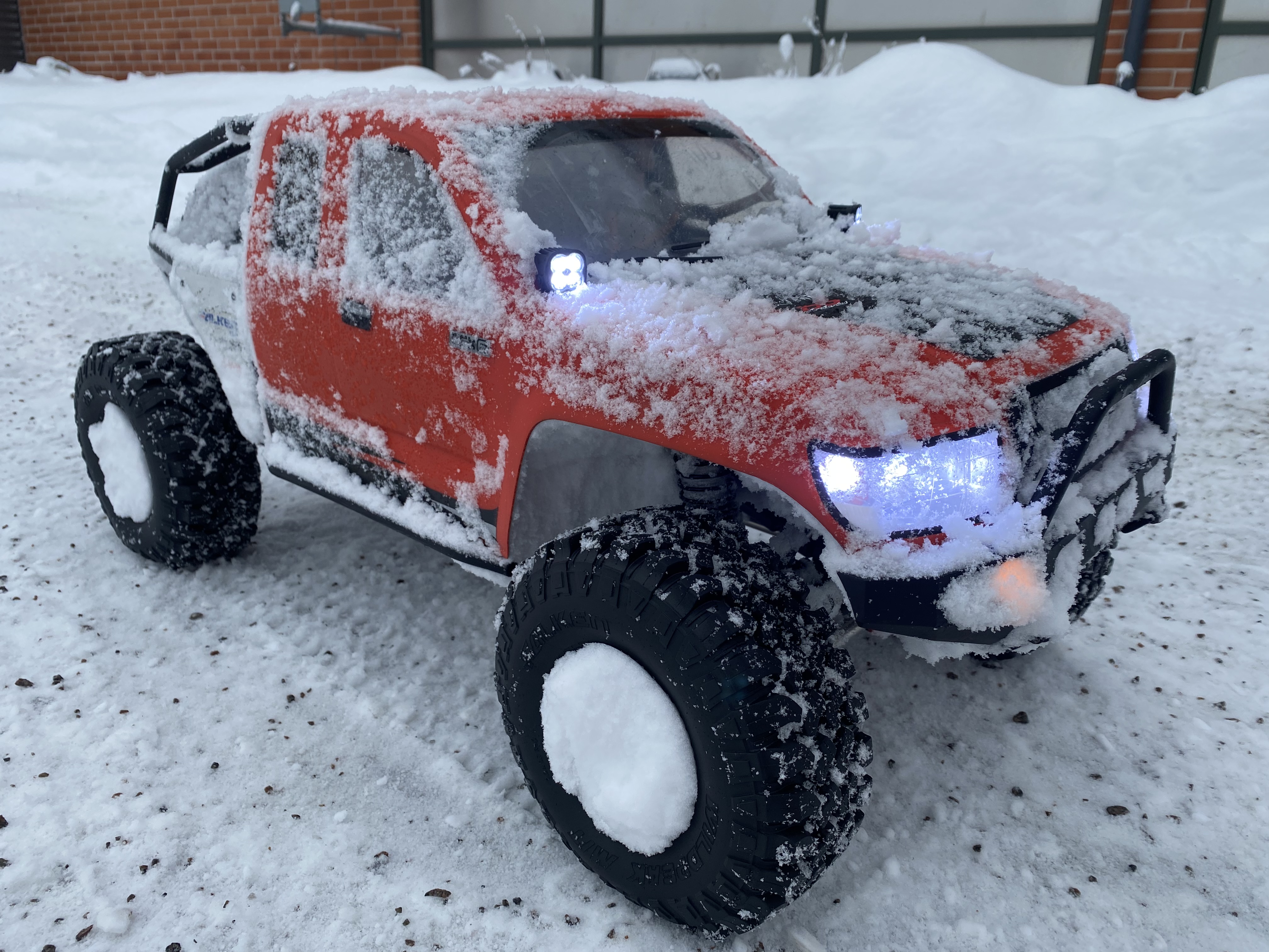

Tänään sitten käytiin tyhjentämässä koulun pihalla akkuja Honchojen kanssa.
Koulun pihat ovat talvella hyviä ajopaikkoja, paljon tallottua lunta sekä lumikasoja mitkä on tallattu kovaksi, jolloin niissä on kiva kiipeillä.
Ohjaus muuttui pelkällä bec:illä selkeästi pirteämmäksi. Ja talviajelussa oli aivan riittävä. Ai että, aika hauskaa näillä revitellä, ja akkua maistuu näille 😁

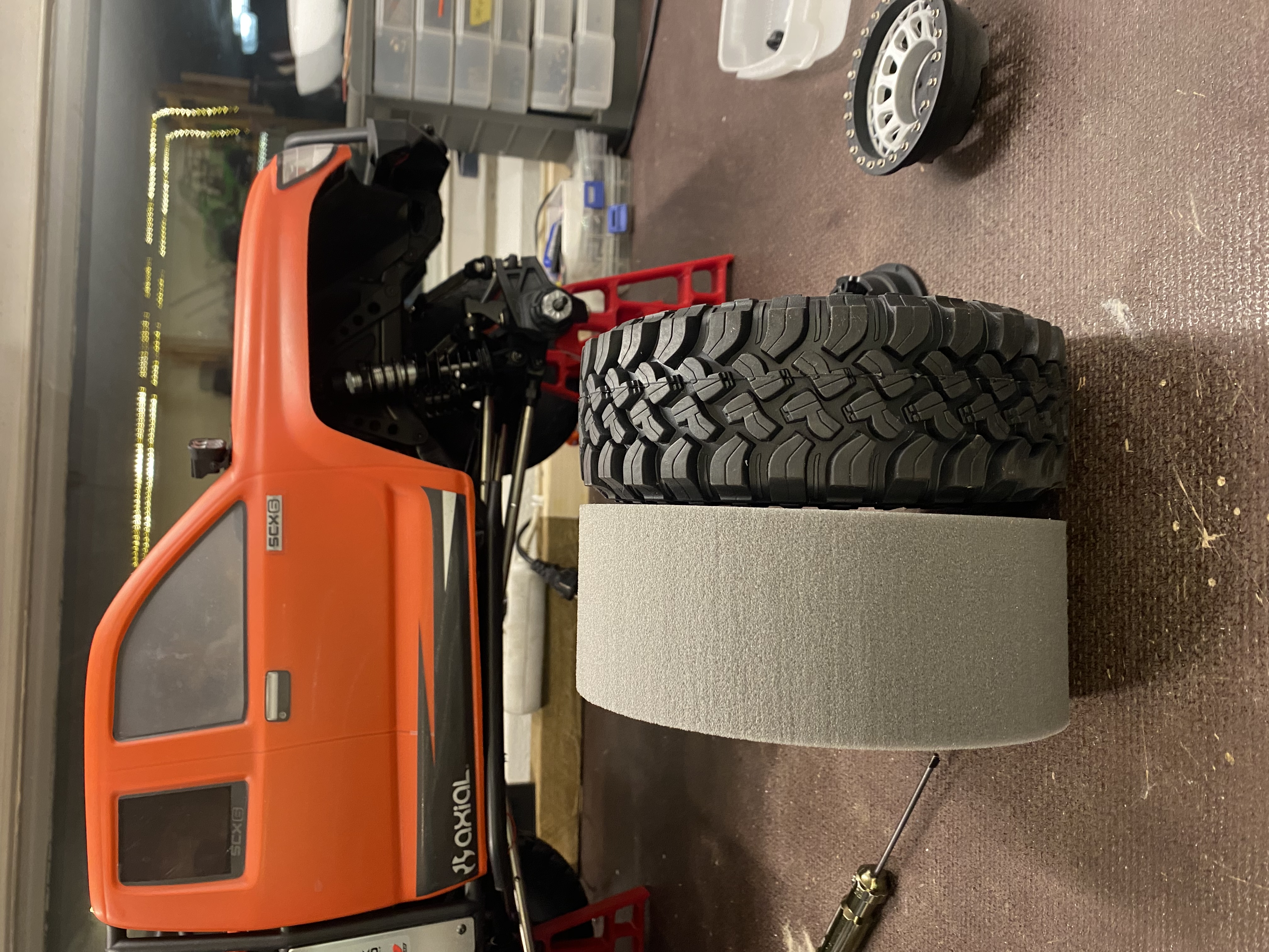

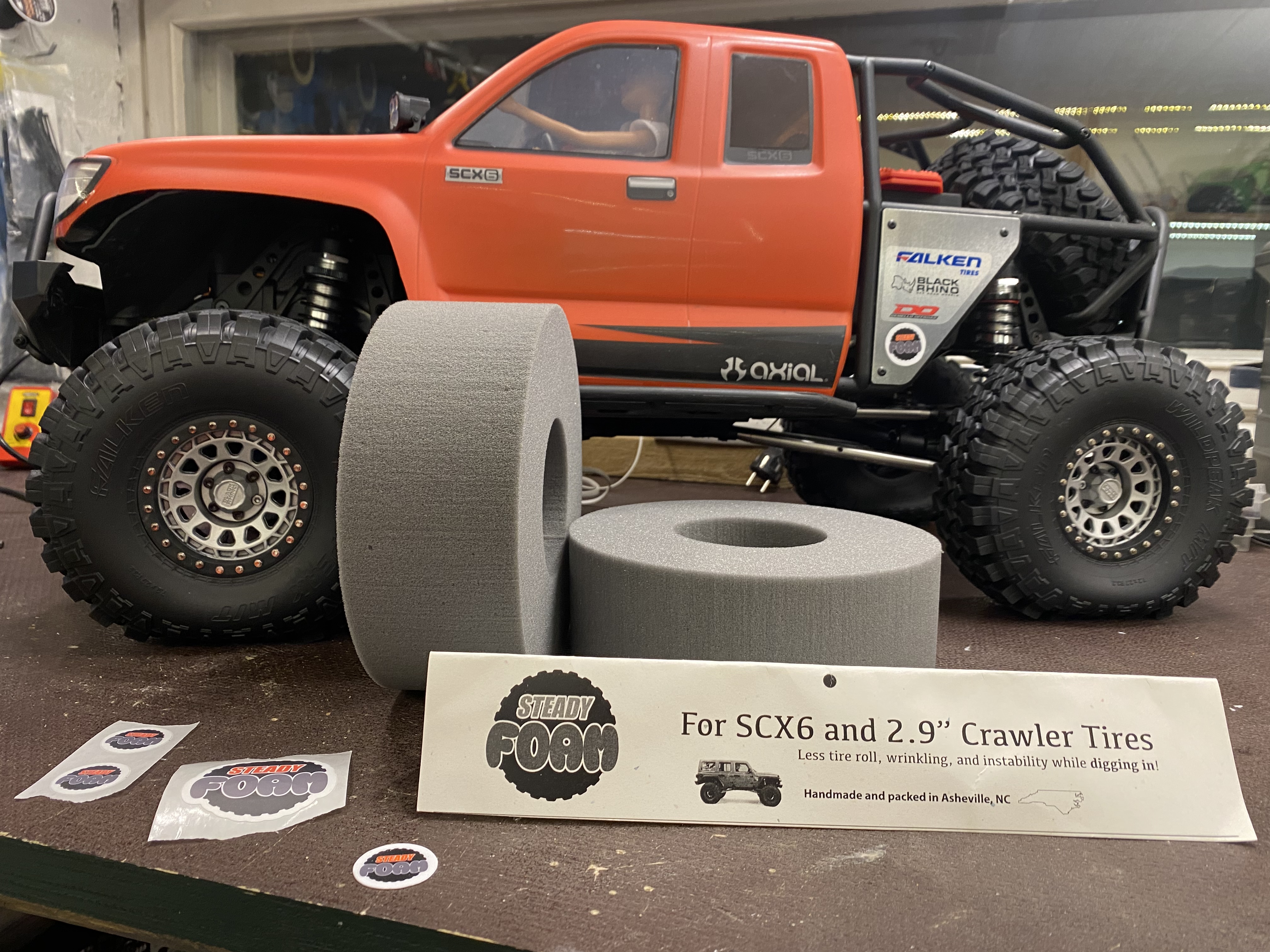

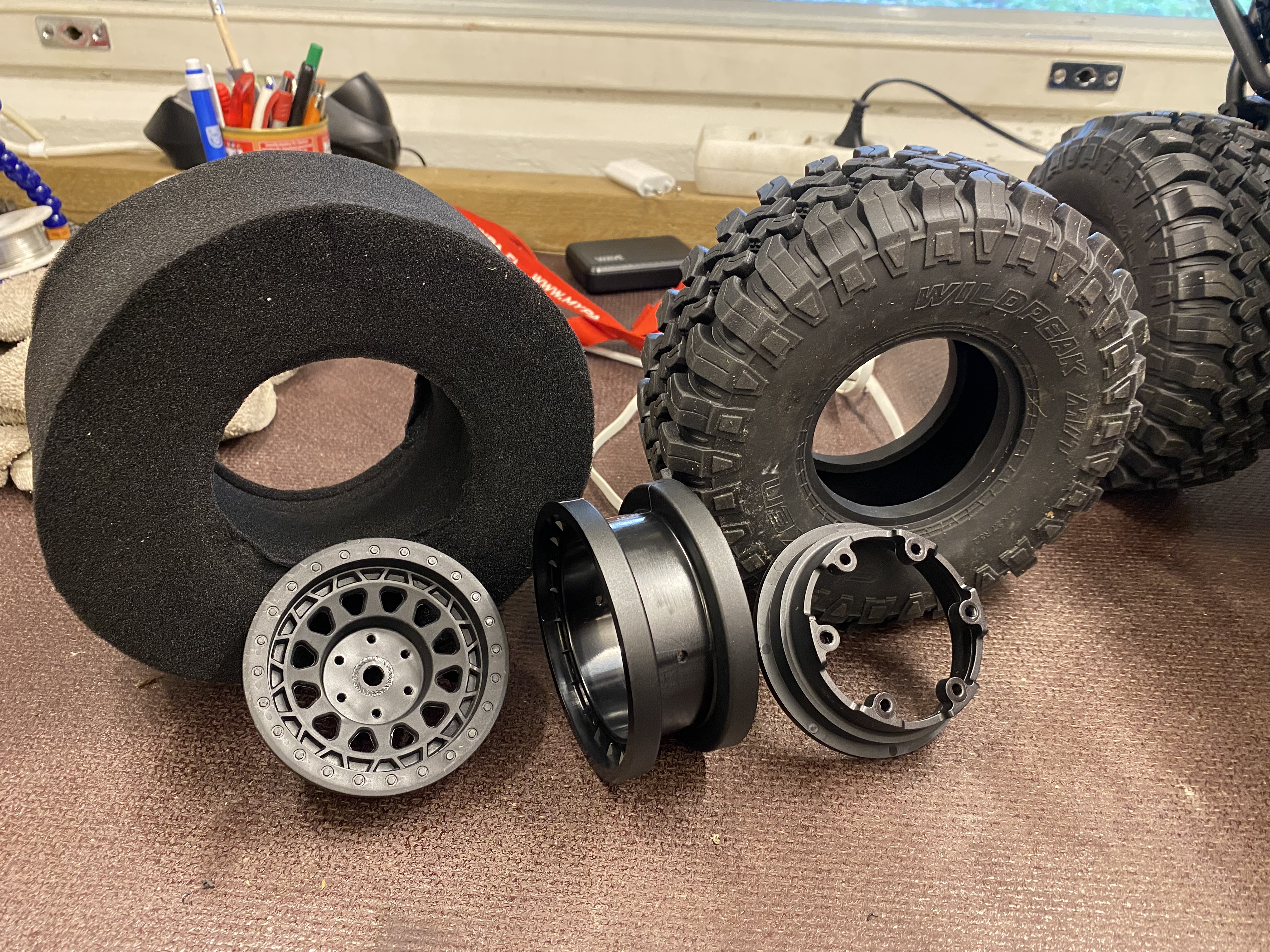

Eli Steadyfoam lähestyi minua ig:ssä että otatko steadyfoamit Scx6 Honchoon. Suostuin ja vastineeksi tietysti tälläistä markkinointia ja näkyvyyttä. Steadyfoam on ilmeisesti yhden hengen amerikkalainen autotallifirma, joka tekee itse käsin foamit. Sahaamalla.
Scx6 vakio foamit ovat vähän liian löysät, joten päivitys oli paikallaan, ja kun valikoima on aika rajattu vielä 2.9 renkaissa. Toistaiseksi tässä kohtaa vaihtoehdot on prolinen 2-stage foamit, 3d-tulostetut anti-foam insertit, injoran foamit ja sitten nämä Steadyfoam foamit.
Foami on jäykkää vaahtomuovia, käsin puristeltuna todellä jäykkää verrattuna vakio pesusieniin. Nämä ei kuitenkaan ole kovaa solumuovia mitä esim. Pilatesrullan materiaali on. Ja kun kokemusta ei ole 2.9 foameista/inserteistä tuli heti mieleen että onkohan nämä liian jäykät, kun kumi tulee aivan täyteen tiukkaan foamia…
Sitten vertailuna sivuprofiili vakio foameilla…
Ja sitten Steadyfoam
Foamit ovat aika tiukka asentaa, mutta menevät kuitenkin hyvin paikoilleen. Ja foamit keskittyvät lopullisesti kun antaa donitseja isolla vaihteella, kertoi itse Steadyfoam.
Se että foamit olisi liian jäykät, on vain harha kun on niin paljon käpistellyt 1/10 autojen foameja. Kuitenkin yli 13kg scx6:sen painolla pitääkin foami olla jäykempi kuin pikkuautoissa.
Etuna näissä on että ei ime vettä, joten poistin teipit vanteista mitkä esti veden imeytymisen vakio foameihin.
Se että ovatko nämä parhaat, en osaa sanoa. Mutta selkeä parannus vakio foameihin.

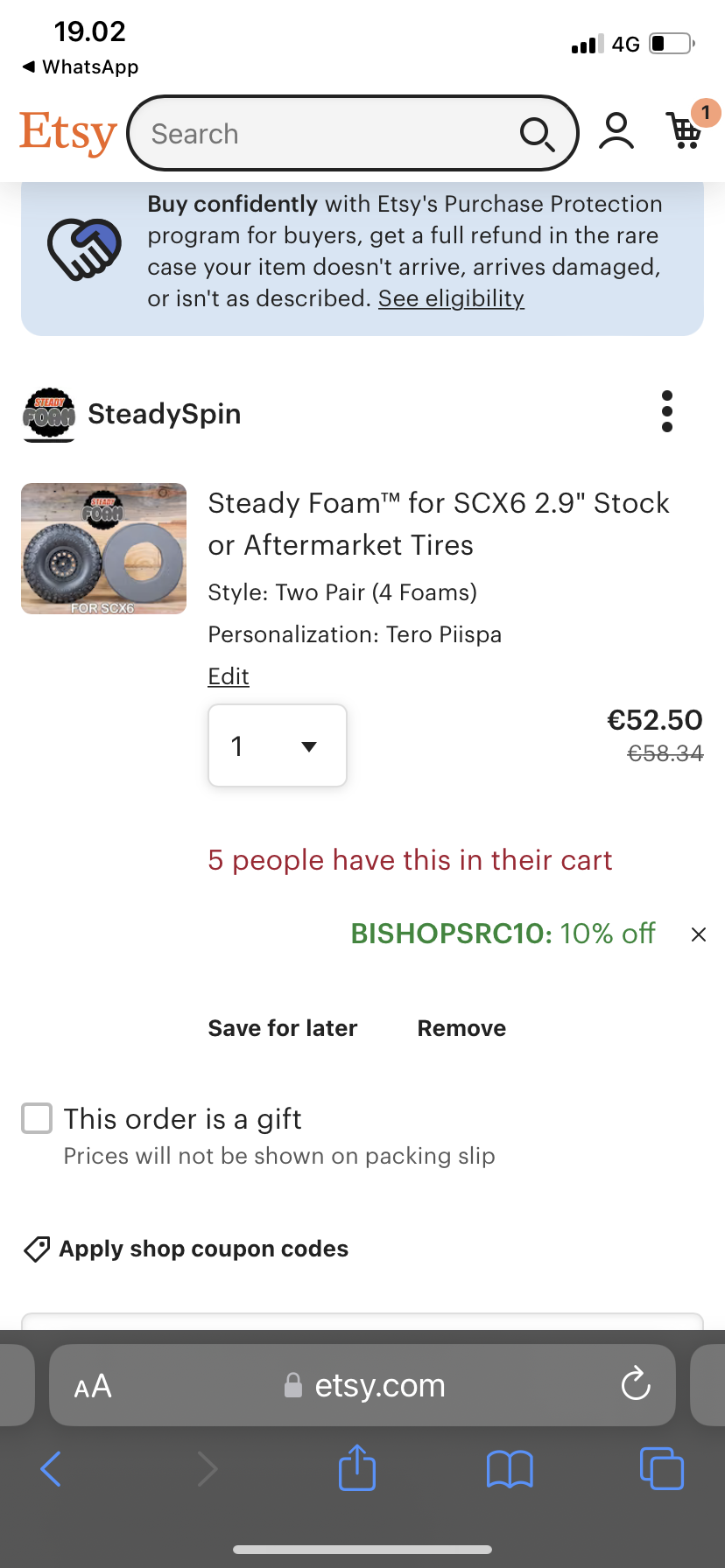

SteadyFoameja saa etsy.com verkkokaupasta, ja -10% koodilla BISHOPSRC10
https://www.etsy.com/shop/SteadySpin?coupon=BISHOPSRC10
Foamit ovat aika arvokkaat kun tulee isot postikulut Suomeen, mutta ison auton mukana tulee myös isot hinnat kun päivittelee tätä 😁 Joten kannattaisi asua amerikassa ja harrastaa rc:tä 😂

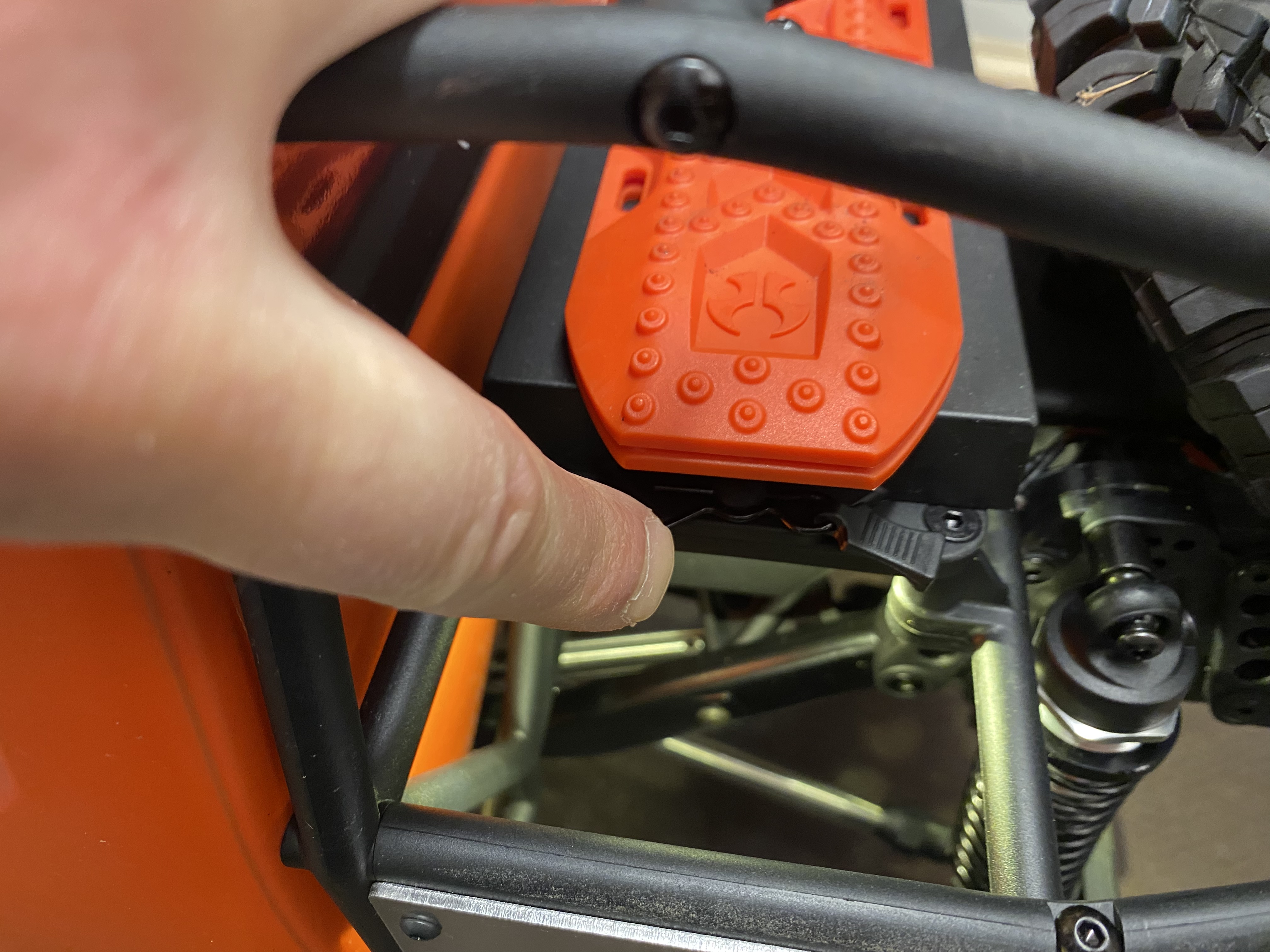

Steadyfoamien jälkeen vaidoin vakioradiot flysky gt5 ohjaimeen ja vastariin, että saan radiosta enemmän toimintoja käyttöön.
Eli vaihteen vaihtaja potentiometrin taakse jotta saa säädettyä välivapaan päälle. Sitten kun akku loppuu, voi laittaa narun puskuriin ja vetää honchon lähtöpisteeseen 😅
Sitten tietysti valojen kytkemiseen ja mahdollisesti vinssin käyttämiseen vielä riittää kanavia.

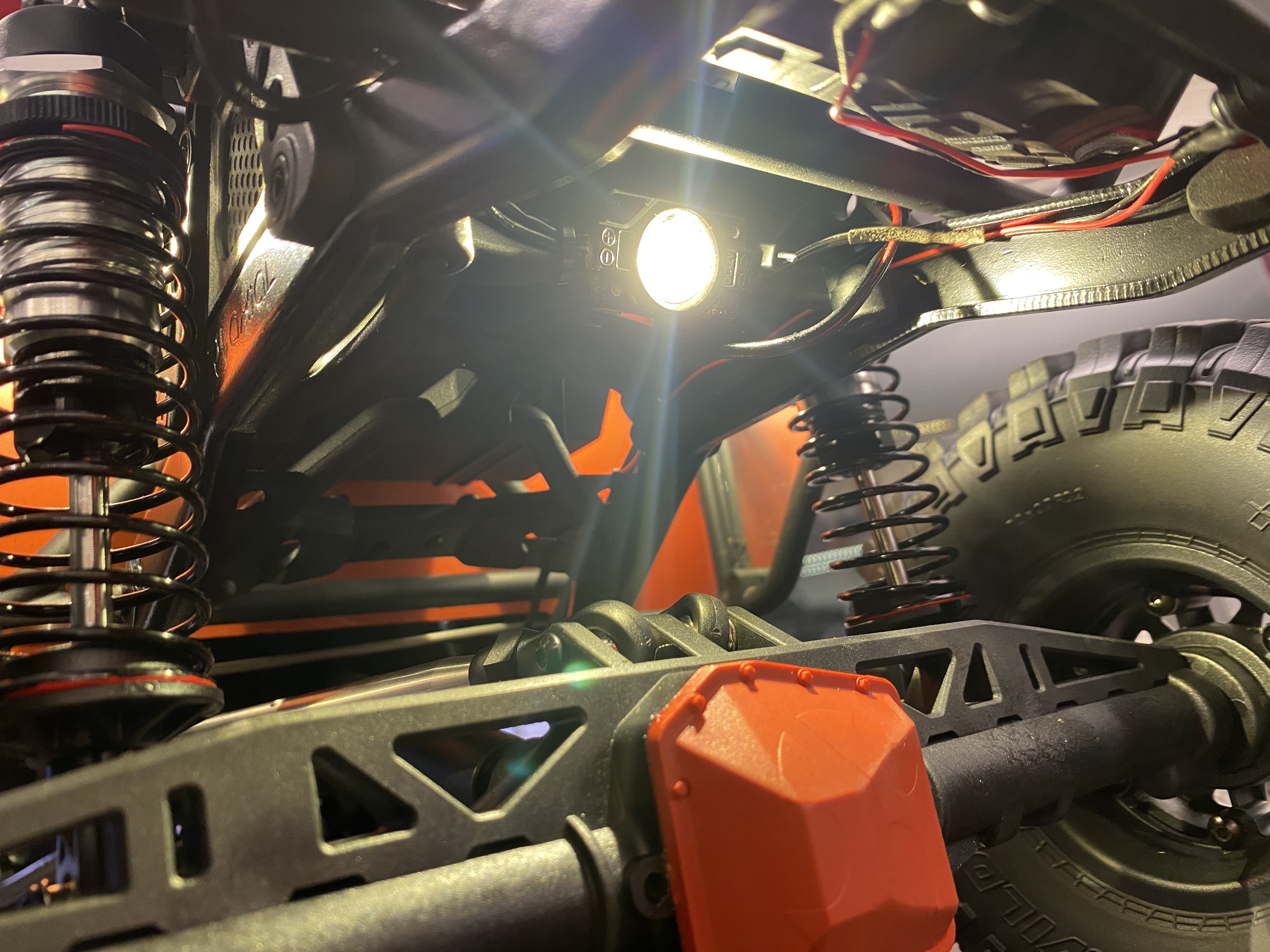

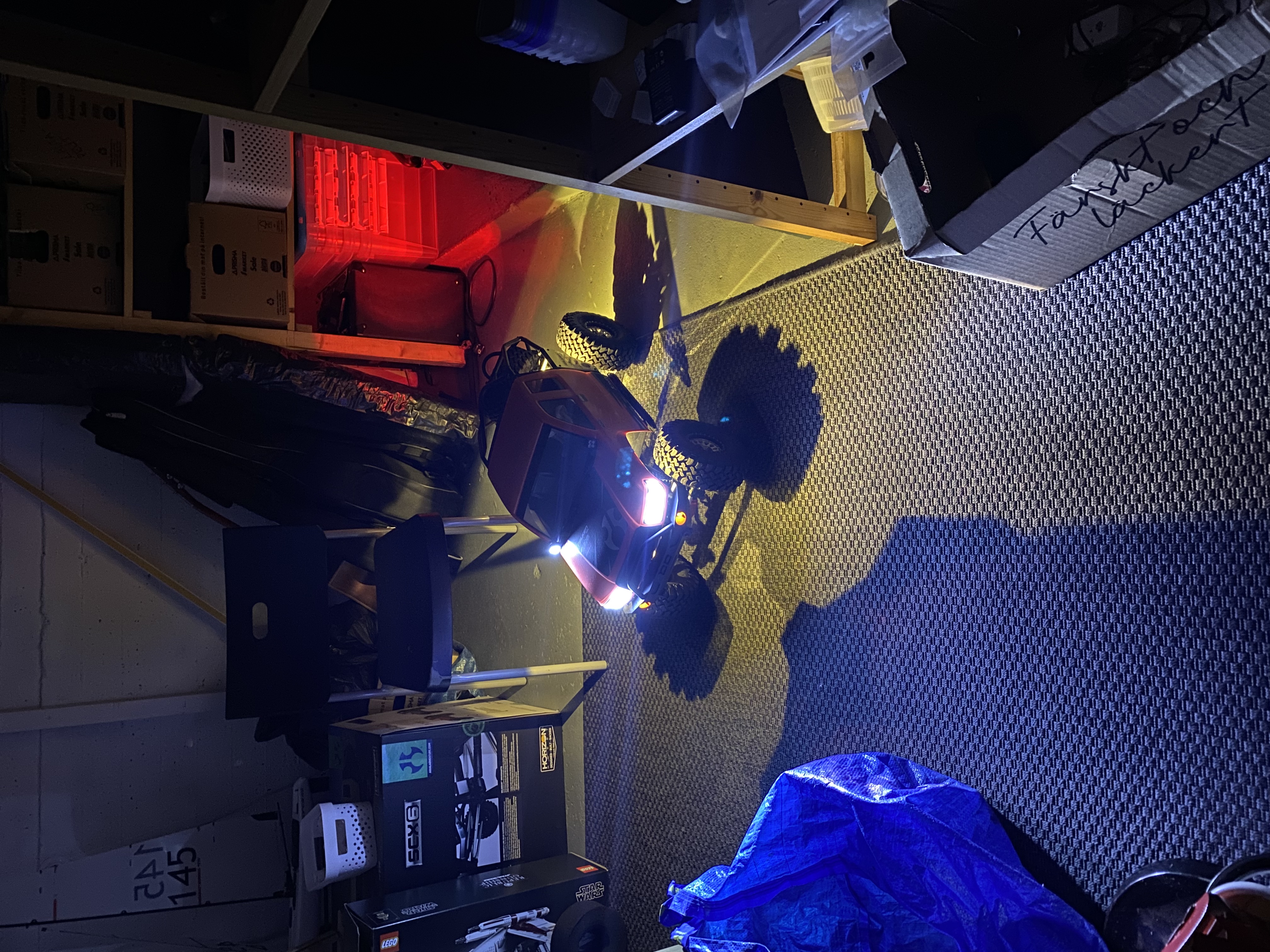

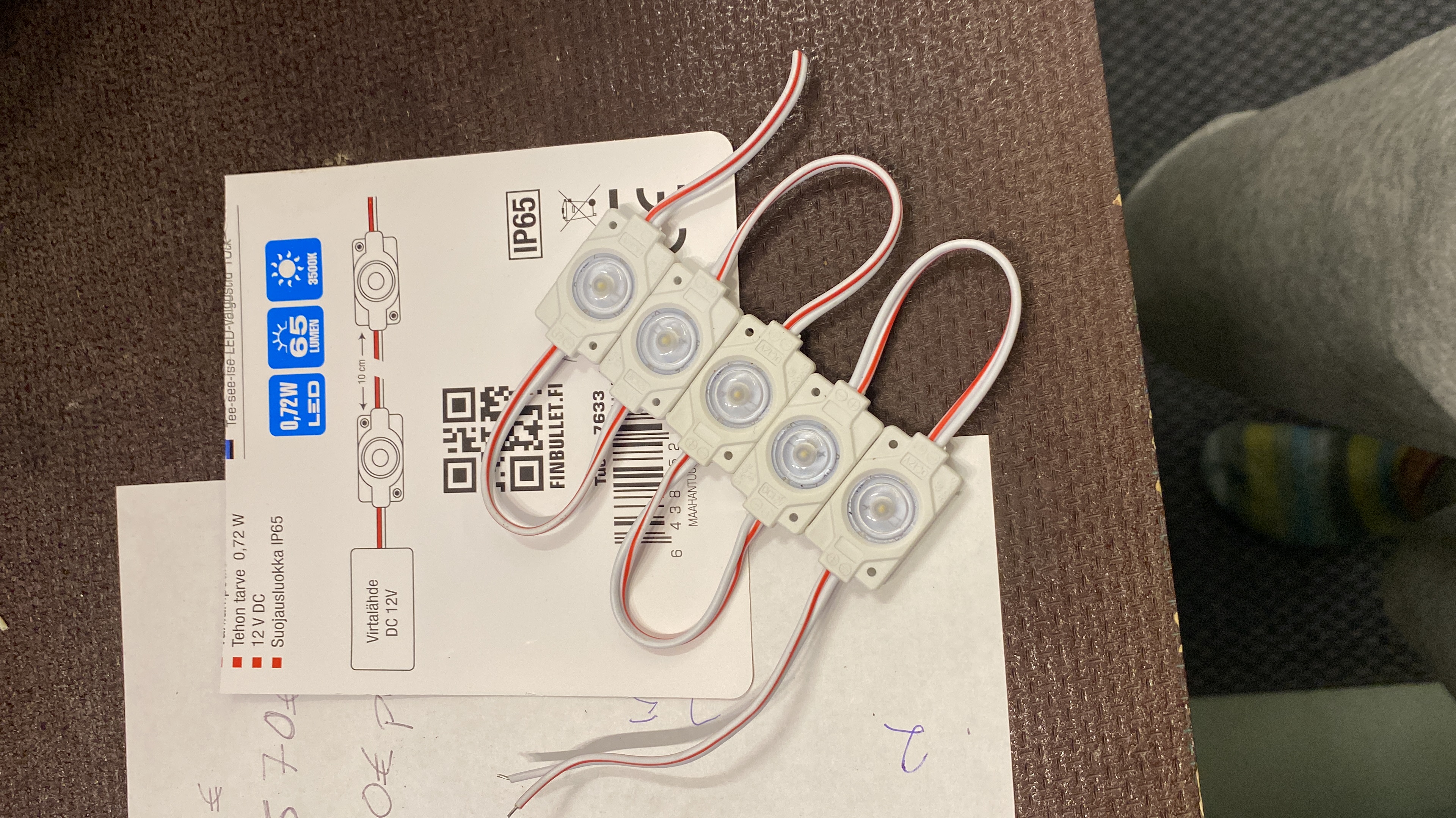

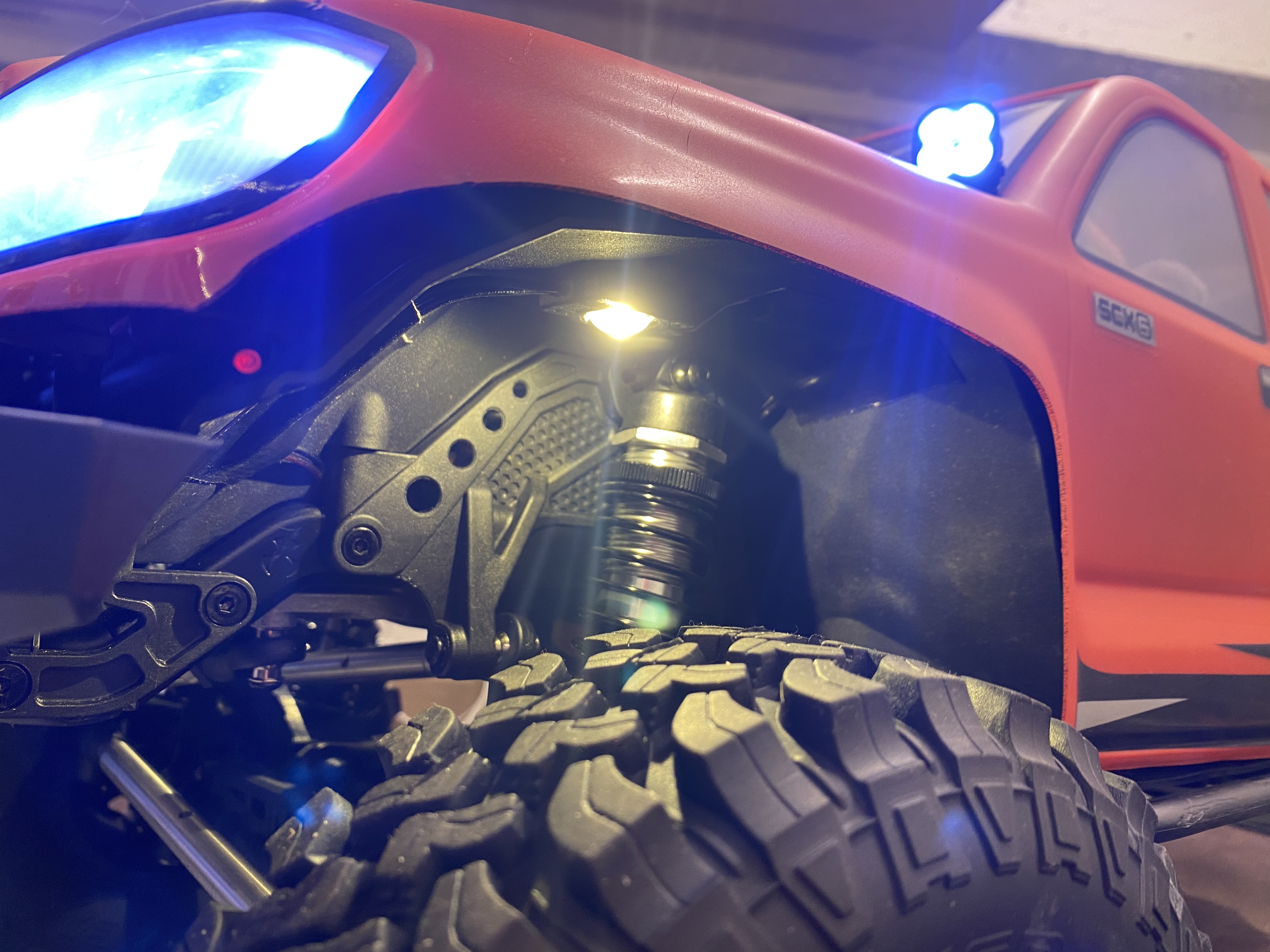

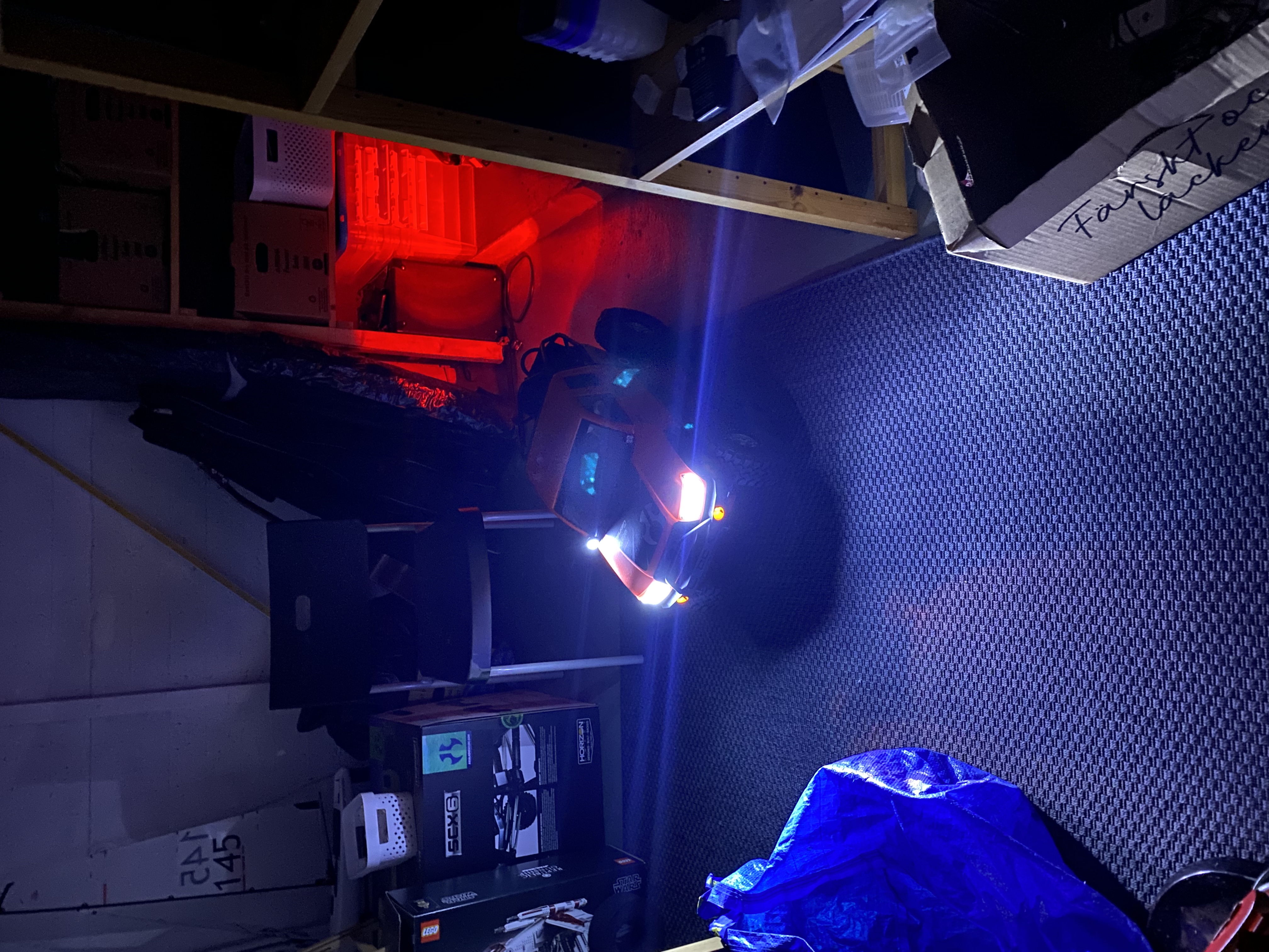

Rock lights eli alustavalot oli laitettava. Puuilosta 12V ledisetti.
Aika paljon johtojen kolvausta ja sovittelua että valoketju on oikean pituinen. Sekä 12V rc kytkin valoille mitä ohjataan on-off-on kytkimella. Minun tapauksessa gt5 potentiometrillä.
Edessä valot on sisälokareissa.
Takana työkalulaatikon sivuilla molemmin puolin.
Ja viides valo on perässä suunnattuna taakse päin.

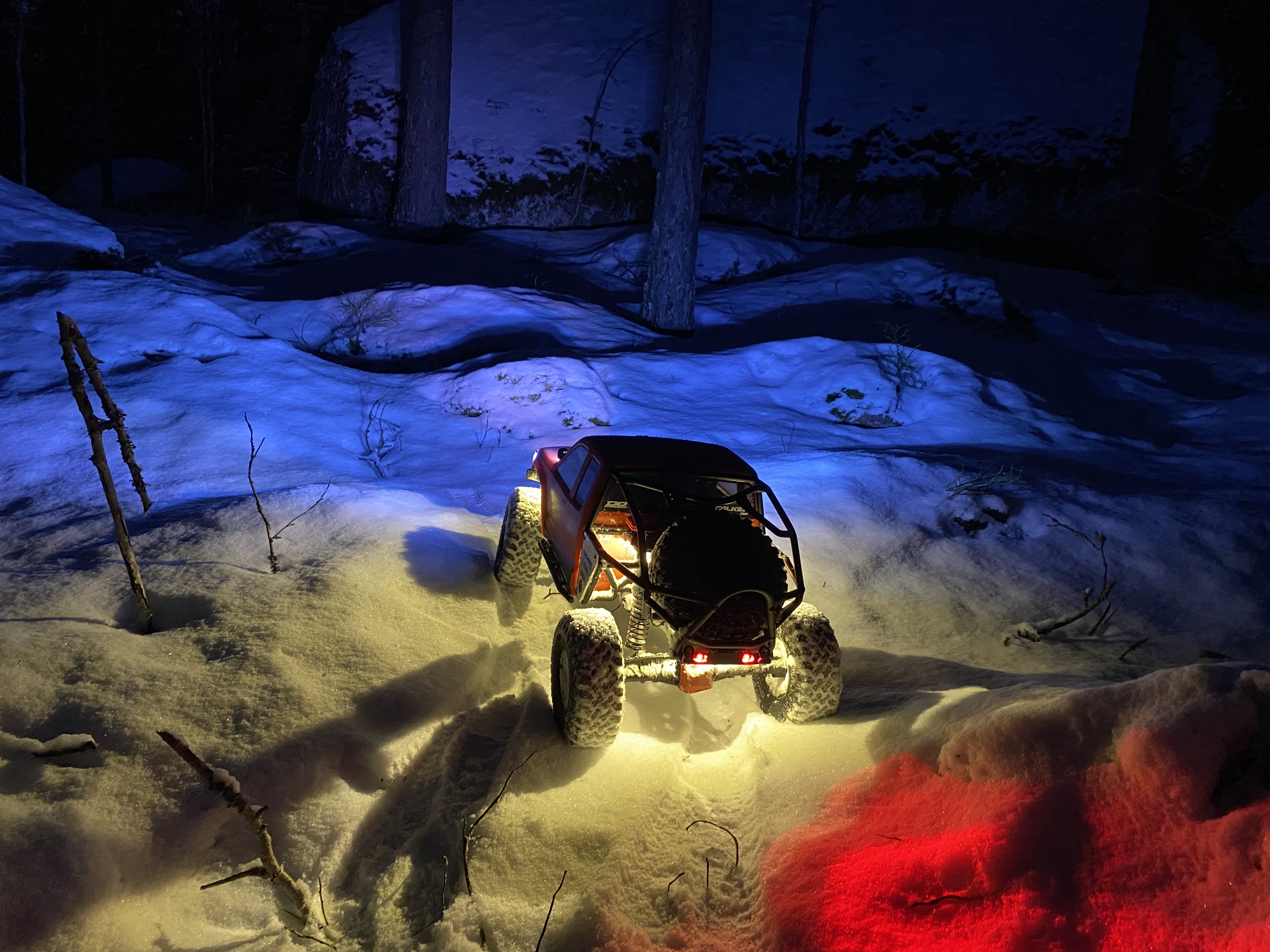

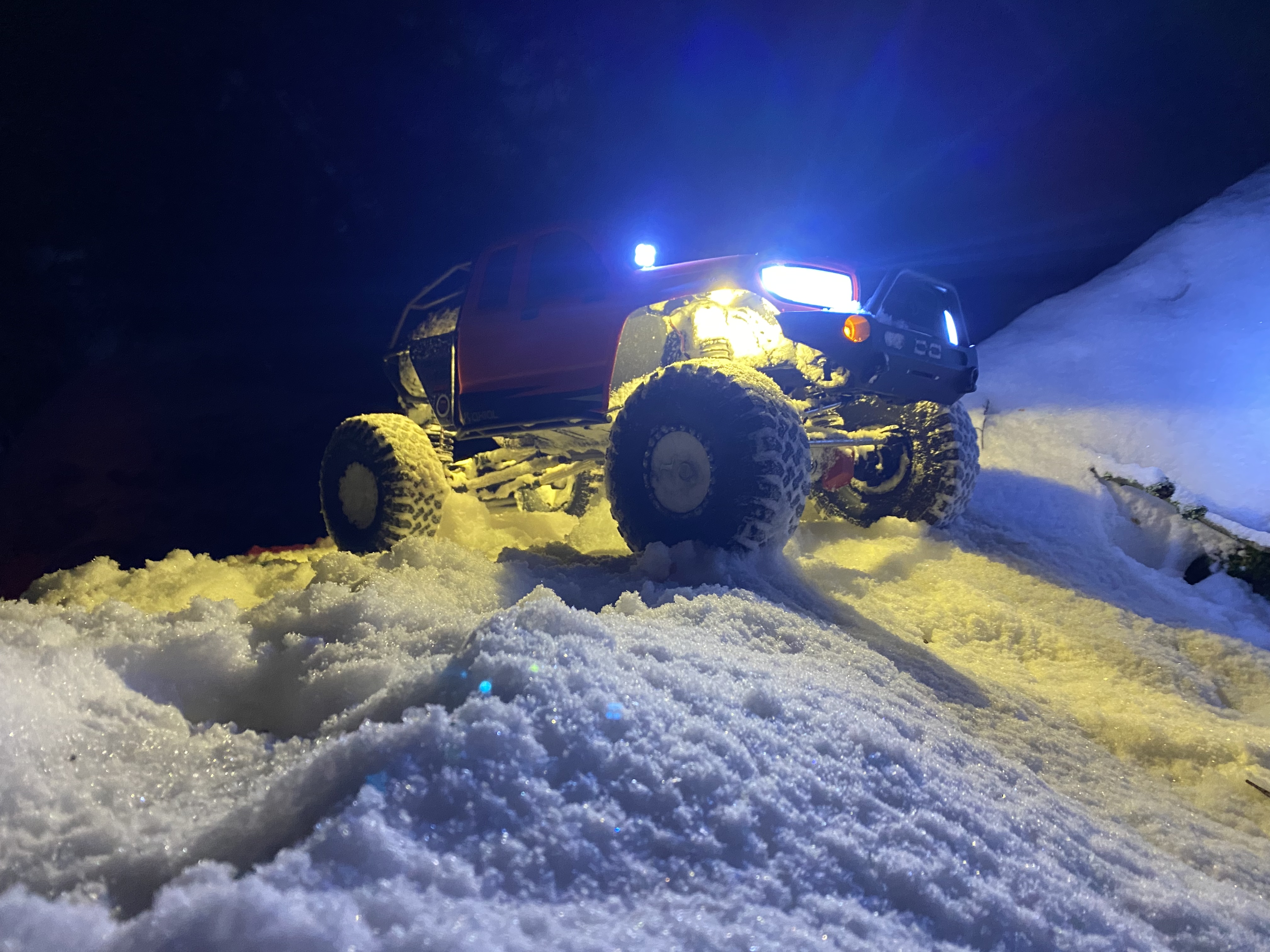

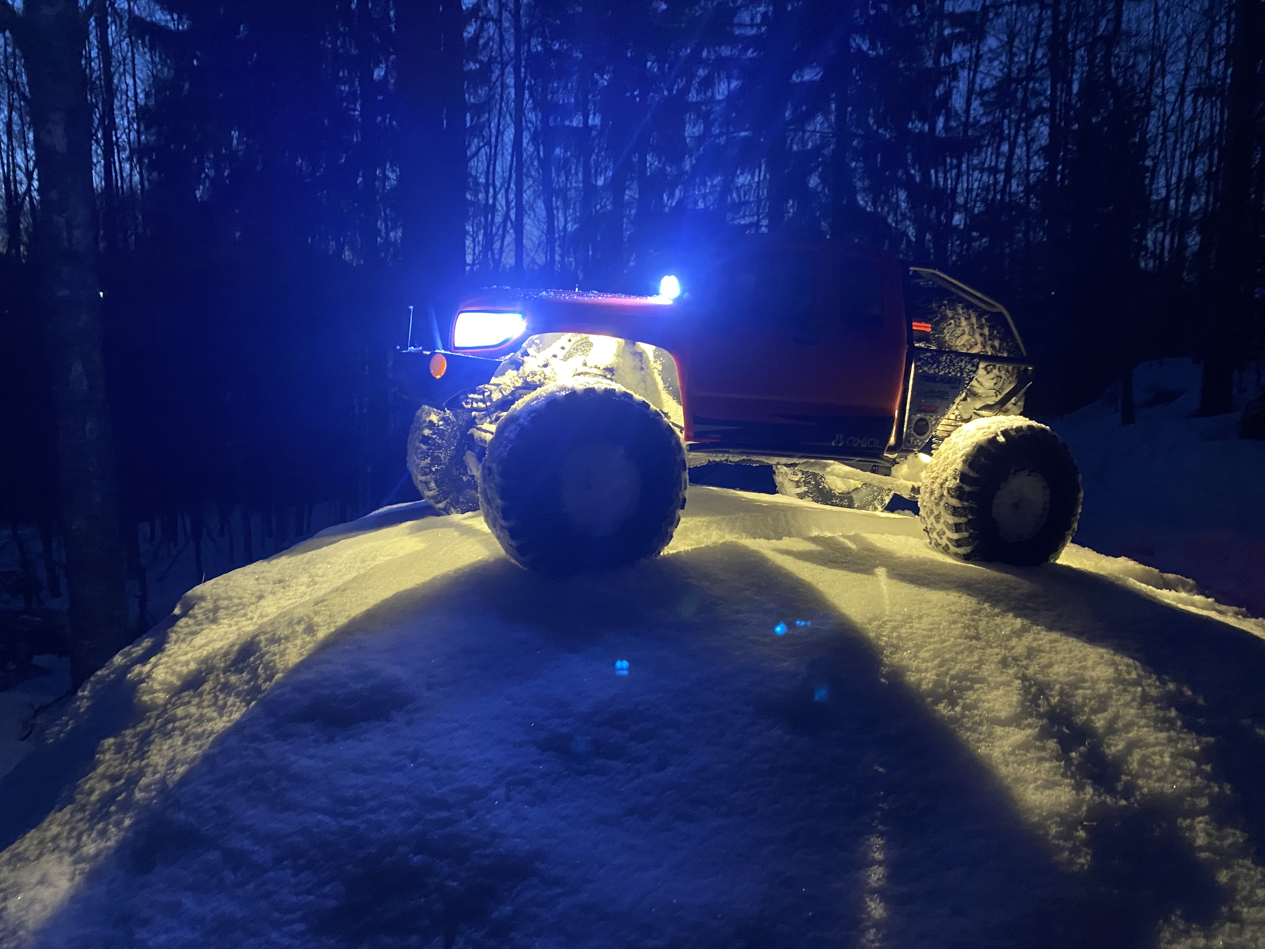

Ja sitten valot päällä ja pois.
Ja sitten metsässä kantohangilla

Päivitetään tätäkin. Kyllä melkein minun ja Kumin scalettelut on ollut näiden kutosten kanssa seikkailua. Edelleen näillä ajelu ja revittely tuo leveän ja lapsellisen tunteen sisälle 😁
Kumin Beigeen vaihdettiin power hd80 servo hobbyfactorystä
Axial Scx6 Servo upgrade Power HD 80 @hobbyfactory2719 RTR servon tilalle uusi servo
Minun honchon rtr servo toimii ulkoisella becillä 7.4V:llä ja Kumin power hd 80kg servo toimii ulkoisella becillä 8,4v:lla.

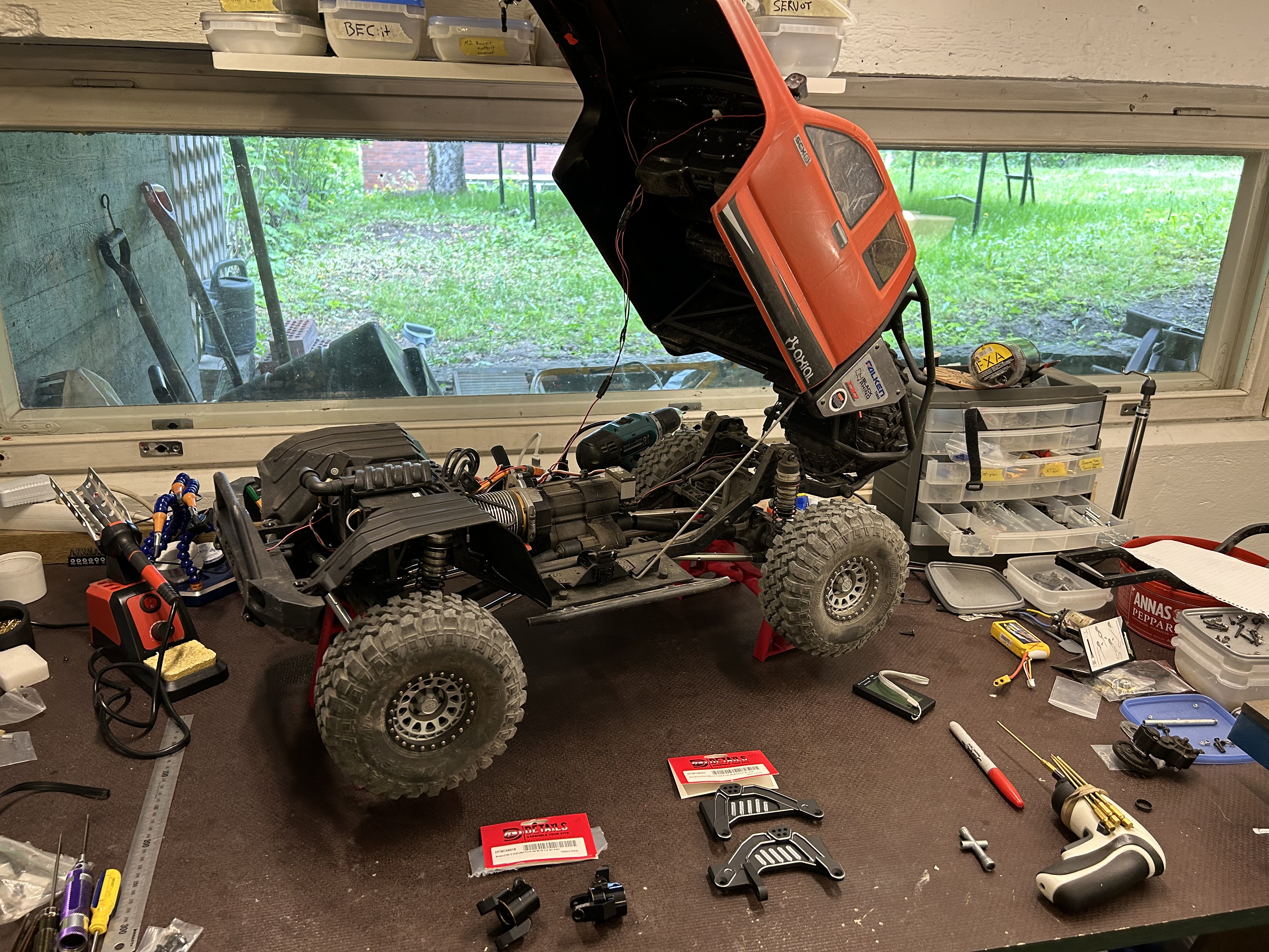

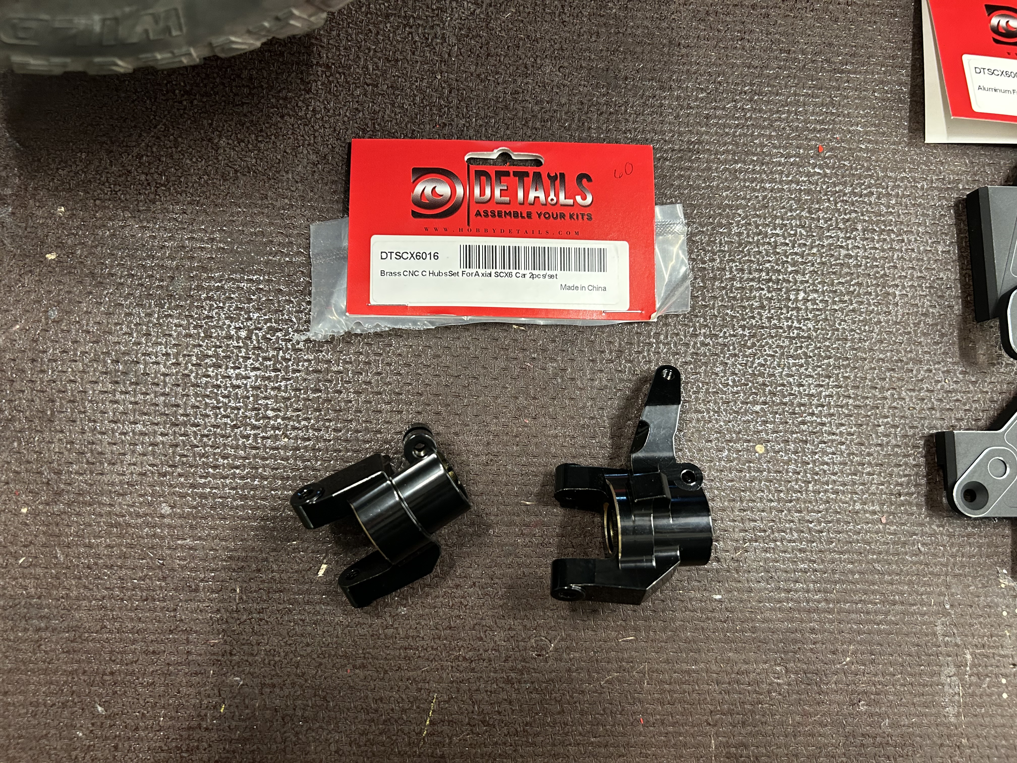

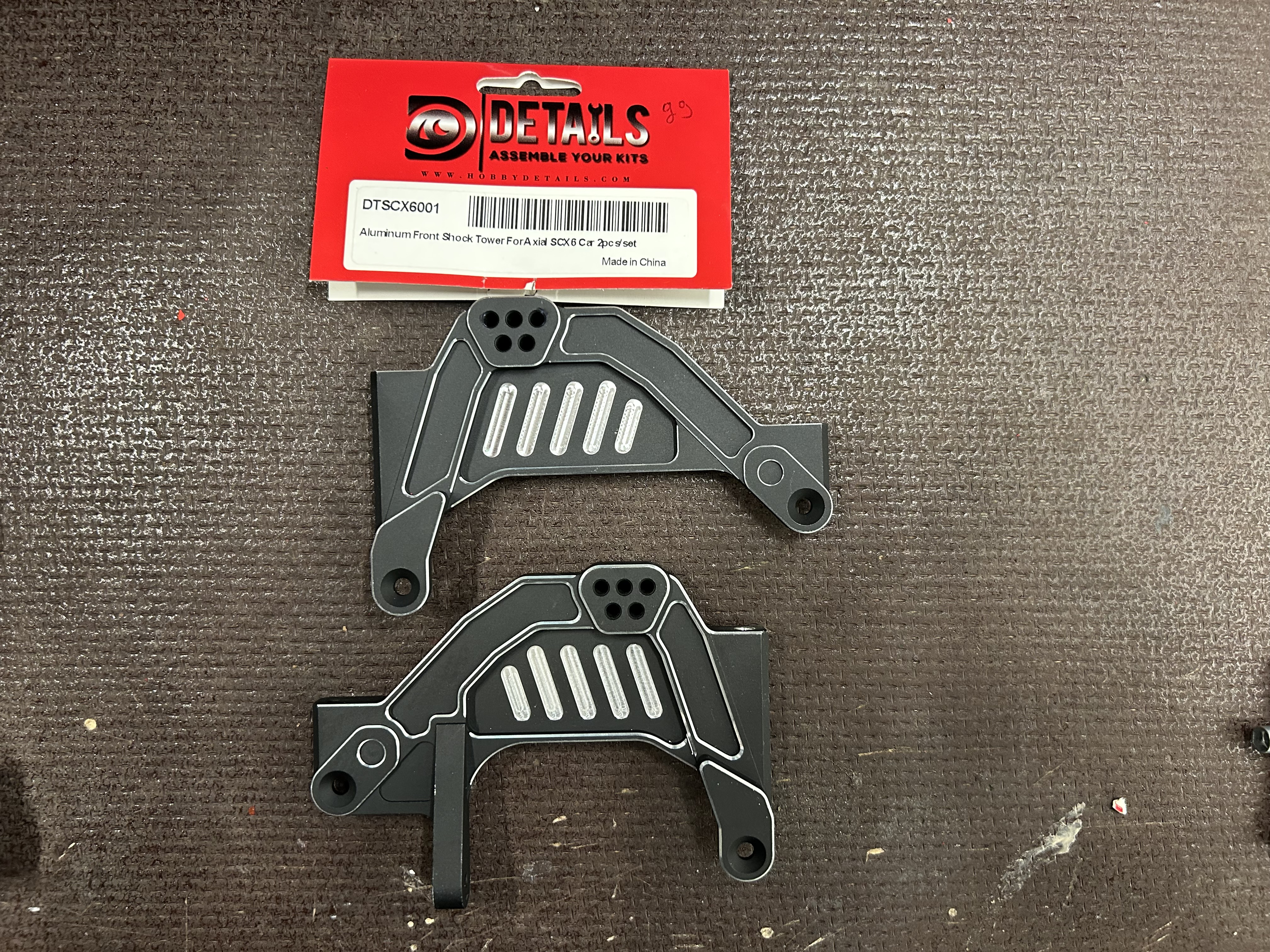

Omaan Honchoon sain hommattua alumiini iskaritornit (panhard yläpään kiinnitys) ja messinki c-palat (panhard alapää kiinnitys.)
No vertailuna muoviset vs alu/brass… on varmaan jäykempi mutta aika hyvin pelkkä tulostettu panhardin tuki auttaa myös tässä asiassa. Eli vertailuna Kumin honchoon ei taaskaan merkittävää isoa eroa. Varmasti jos tähän laittaisi 200€ oikeasti järkyttävän vahvan servon niin hyöty olisi parempi.

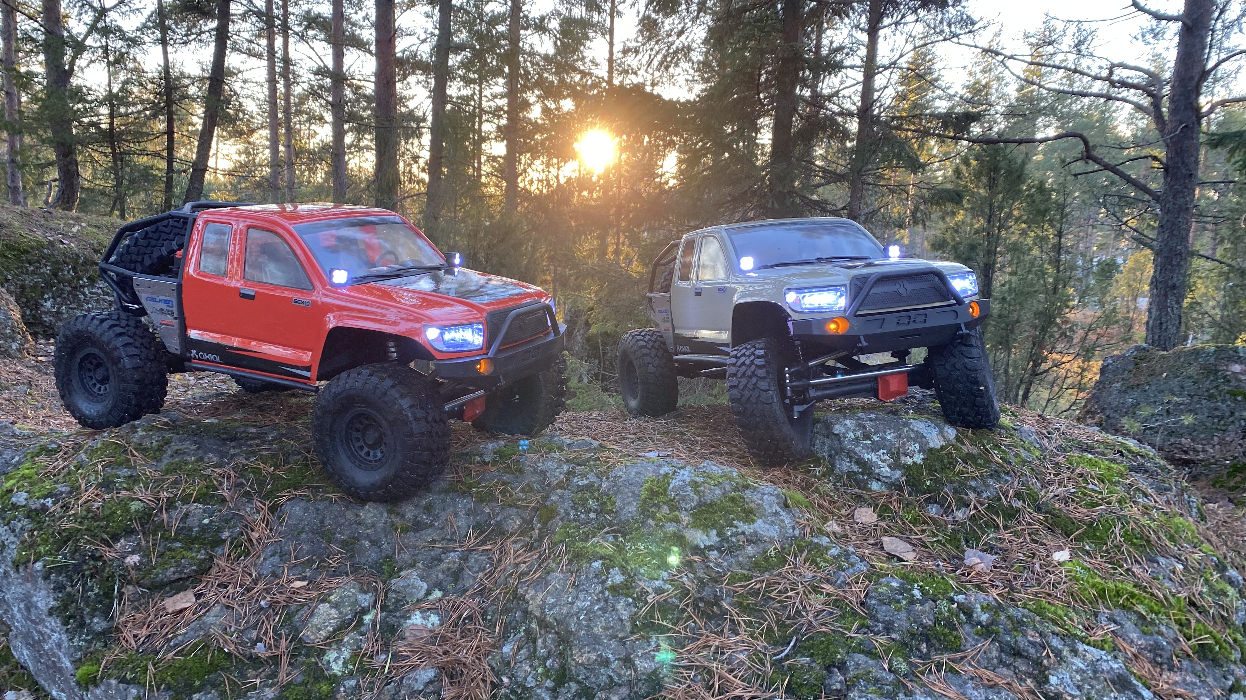

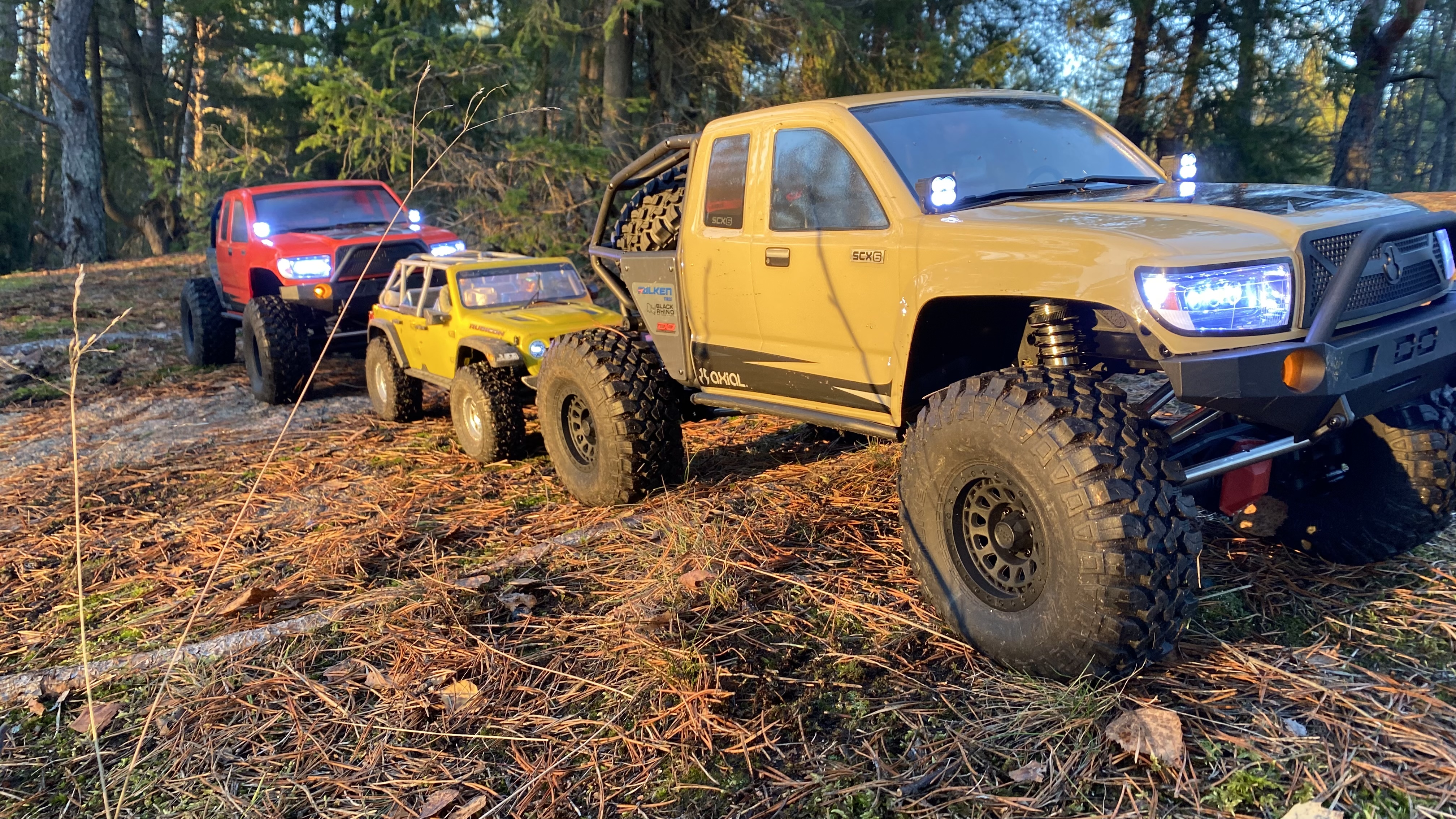

Käytiin Kumin kanssa taas safaroimassa näillä, eikä muuta todisteita jäänyt kuin tämä kuva Kumin Beigestä. Oltiin kartoittamassa maastoa ja miten soveltuisi suunnistuskisa missä olisi myös 1:6 luokka…
