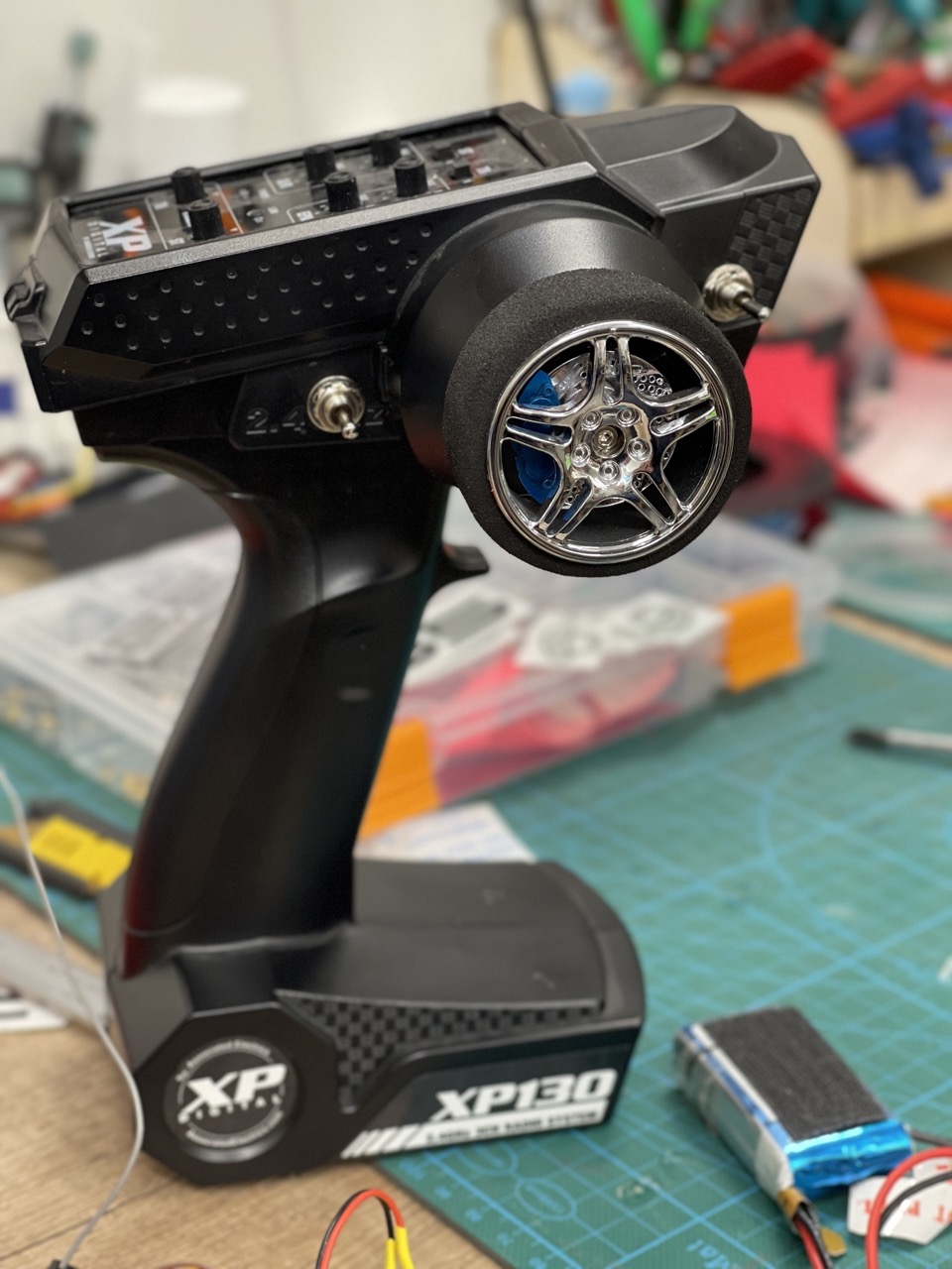

Olipa kerran ilta kun kiinnostuin radioista taas...
Into oli kova ja päätin puukottaa Elementin RTR radiota, eli sitä yksinkertaista radiota jossa on jo se kolmas kanava mutta sillä tosi kurjalla kytkimellä.
No innostuin todenteolla ja pämpläsin sinne neljännen kanavan ja siihen olemassa olevaan kolmanteen muutin on-off-on kytkimen joka palauttaa keskelle. (nämä selkeästi parhaita vinssi käyttöön)
Sijoitin kytkimet tilan muodostamine rajoituksin ratin molemmin puolin. Ilokseni huomasin että ovat valtavan ergonomiset ja helpot käyttää.
Tässäpä kuva ja lisätäänpä lyhyenläntä liikkuvan kuvan pätkäkin.

Komia häkki. Mikä vastari tuossa on?
kj_temmes
Viestit: 408
Re: Element RTR radiosta -> 4 kanavainen
teppisch kirjoitti: Ma 07.11.2022 23:13 Komia häkki. Mikä vastari tuossa on?
Se orginaali 😇👌
