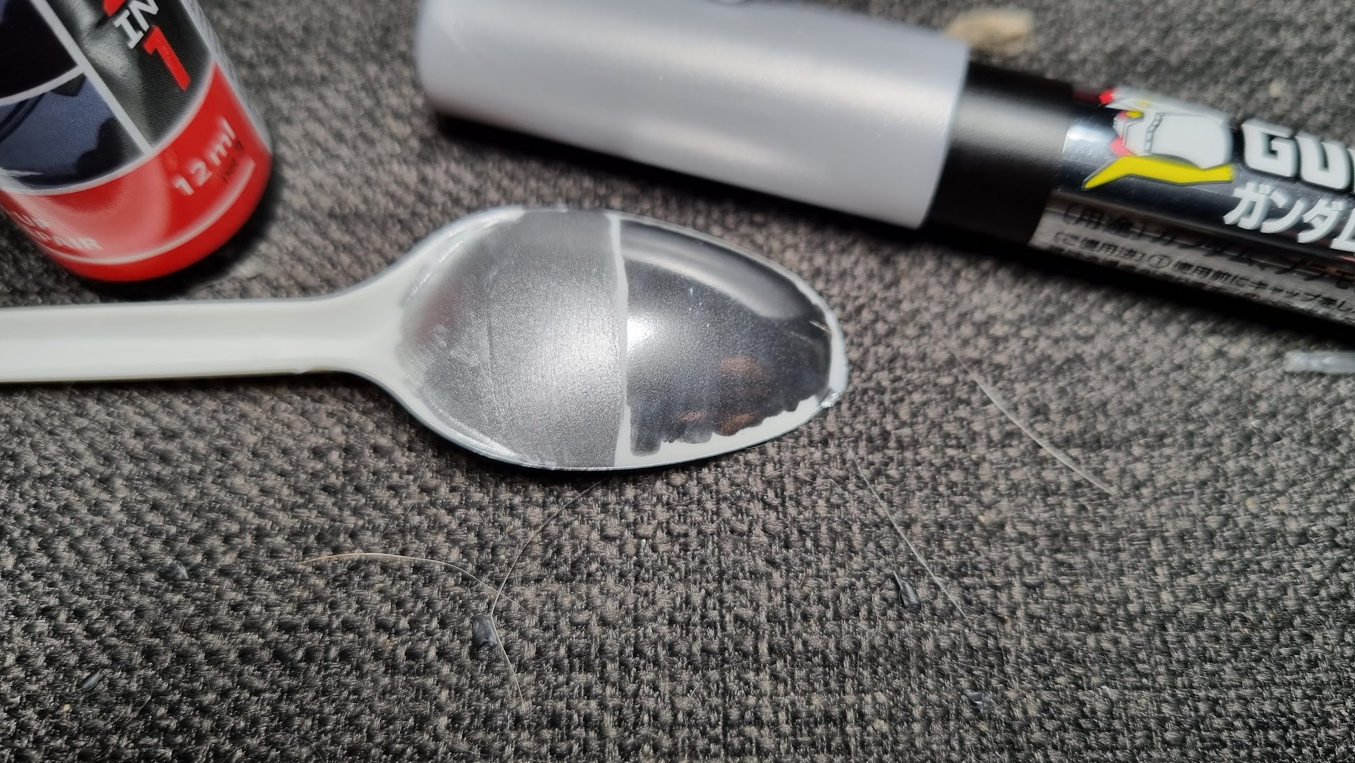

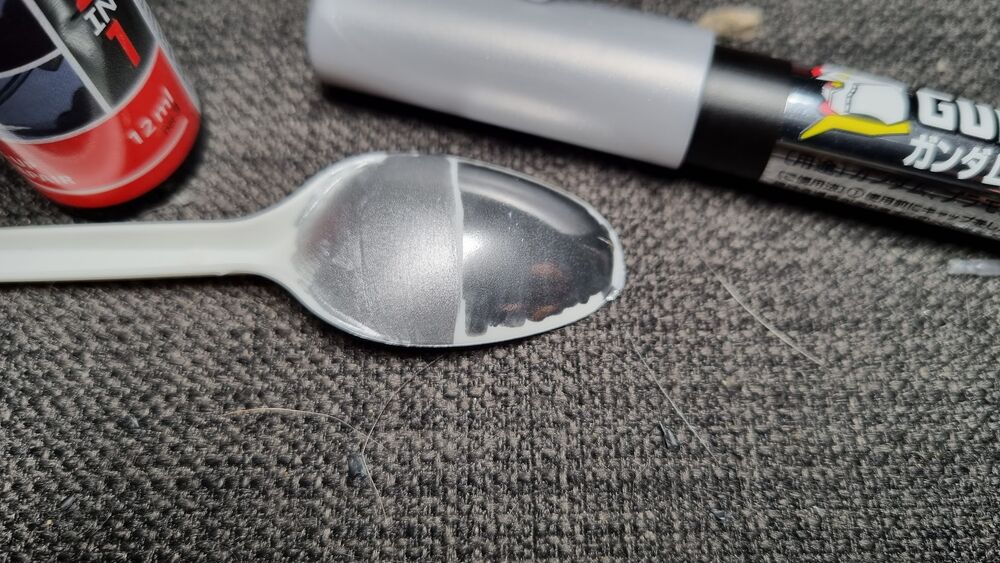

En haulla löytänyt juuri mitään kromimaaleista, niin tehdäänpä topikki niille.

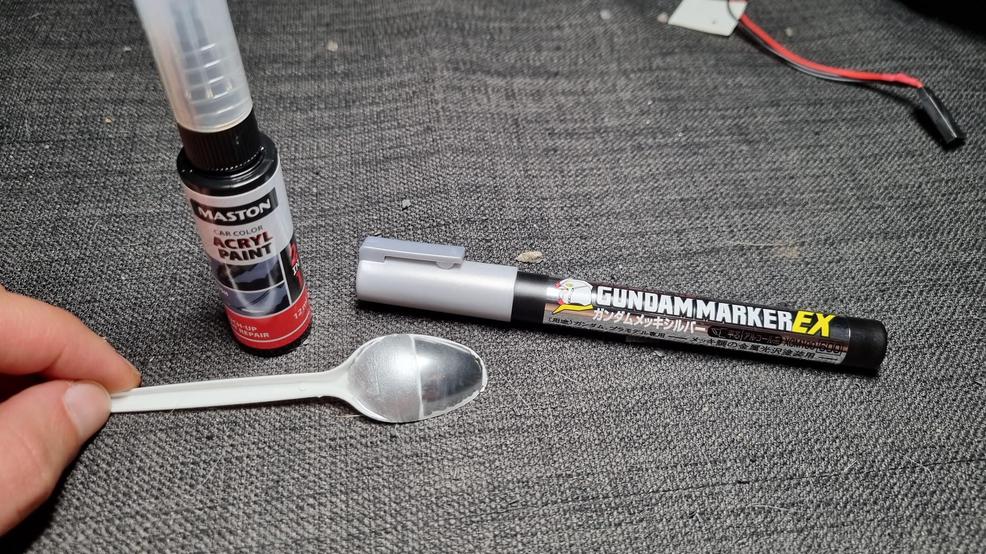

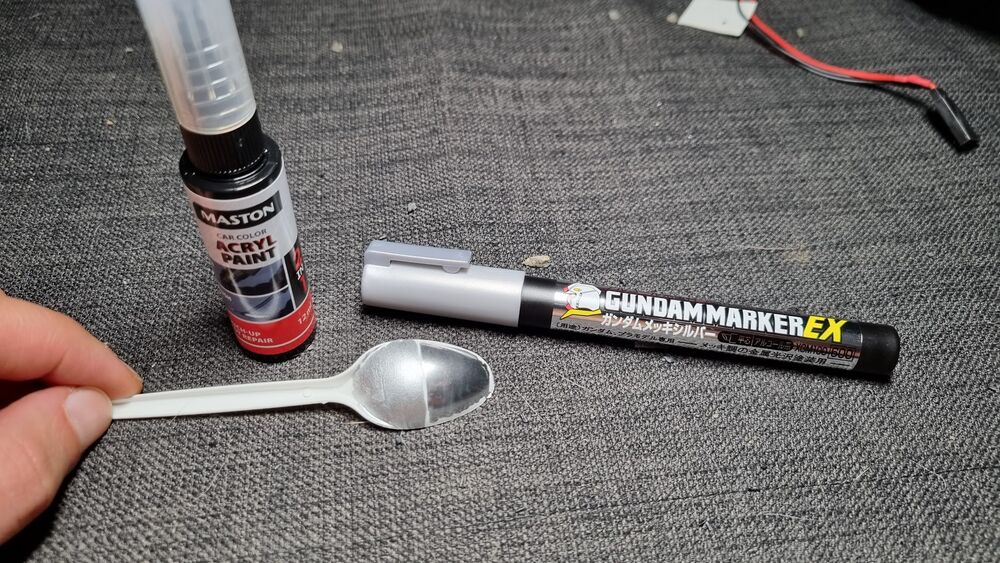

Olisi yhteen projektiin tulossa muutamia kromiyksityiskohtia ja niille oli maali etsinnässä. Jostain täältä muistaakseni luin että vähän kromin tapaista saa Mastonin korjauskynällä, joten kävin yhden sellaisen hakemassa. Tarkka sävy löytyy tästä: https://www.puuilo.fi/maston-maali-carc ... UWEALw_wcB
Sitten näin Hobbylinnan valikoimissa uuden maalikynän, jota kehuttiin kromimaiseksi ja videollakin näytti hyvältä. Laitoin testin vuoksi senkin hankintaan: https://www.hobbylinna.fi/fi/product/ma ... 3028506105
Tein tuossa pikaisen testin ja kyllä tuo Maston aika perushopeaa on, mutta kyllä sillekin käyttöä on. Tuolla Gundam Markerilla tulee jo aika hyvin peilaava pinta, mutta ei toki aidon kromin veroinen. Lisäksi pari huomiota tuosta maalikynästä, paketissa lukee että vain muoville, mutta ei ABS koska voi vahingoittaa pintaa, sekä pinnasta voi tulla sumea jos käytetään kosteassa ympäristössä. En sitten tiedä tarkoittaako käyttö itse maalaamista vai missä maalattu pinta tulee olemaan? Ja tässä kuvat testistä:

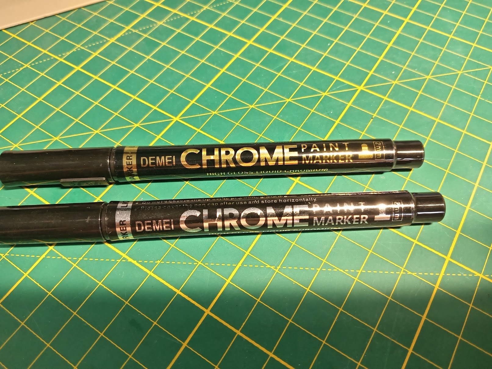

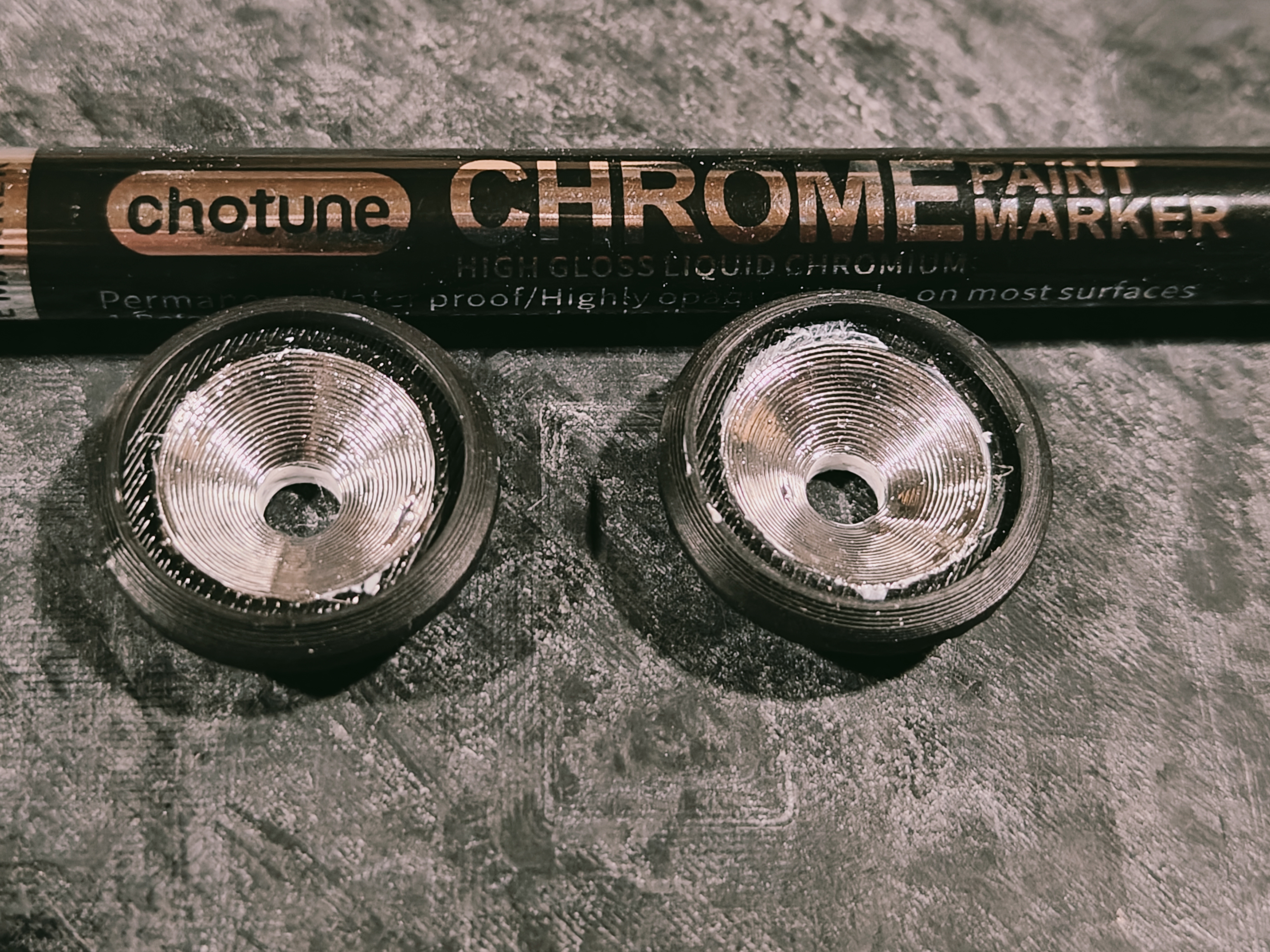

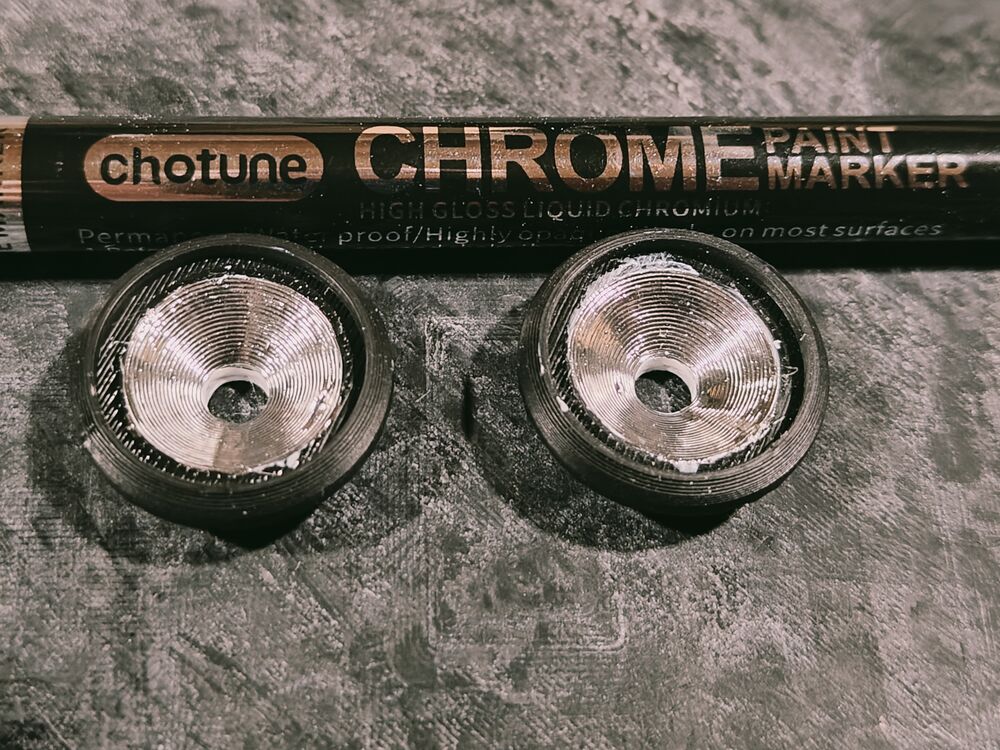

Tuli Aliexpressiltä otettua testiin pari kromikynää, samaa sarjaa siis molemmat, toinen hopea ja toinen kulta.
Nopea testaus styreenille ja ainakin tuo hopea tekee todella siistin ja peilaavan pinnan helposti. Tuollaha tekee peililaseja yms näppärästi, isojen pintojen kanssa voi olla hankala jos ehtii jo kuivua osittain. Kulta jää tuollaiseksi mataksi ja vähän karkeaksi muutenkin.
Tuossa vielä linkki:
https://www.aliexpress.com/item/1005006 ... 1802X1LXLx

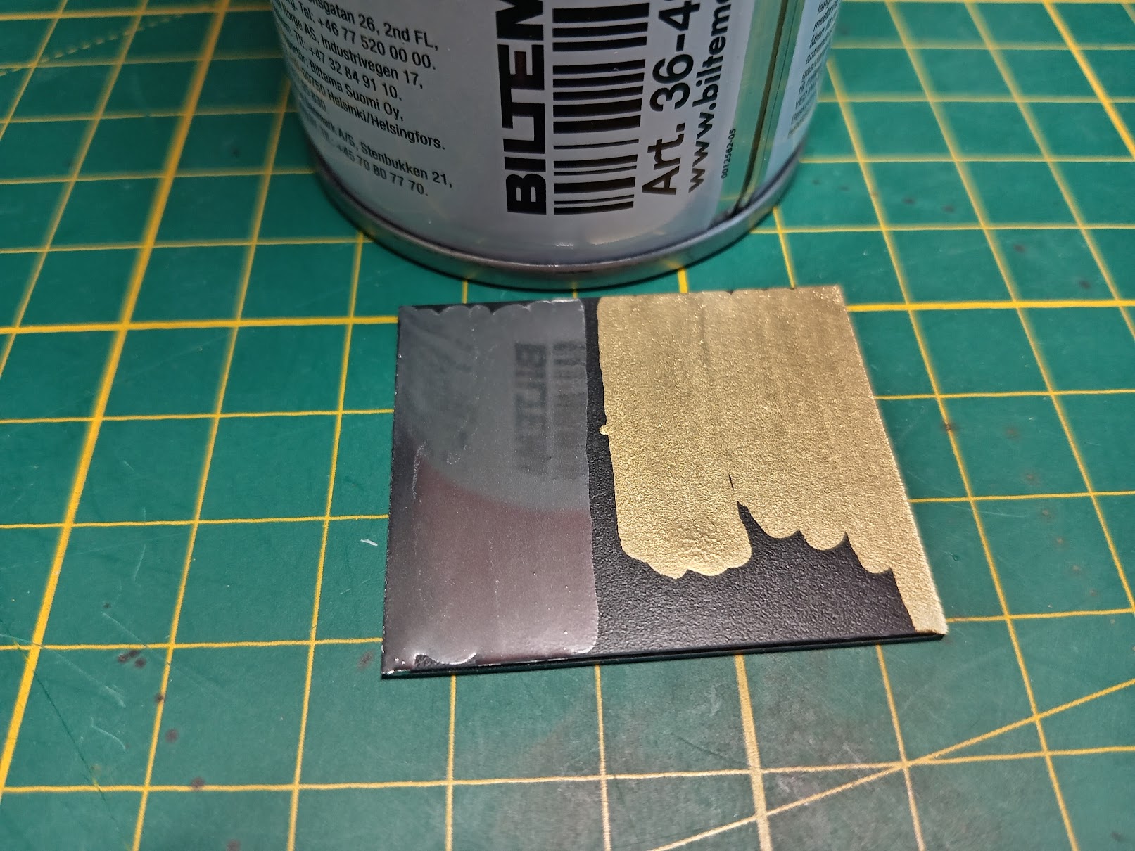

Re: Kromimaalit
Miule tuli myös testiin Suomi-kaupasta kromikynä. Näyttää aivan samalta, mutta uudelleen brändätyltä ja hinta lähes nelinkertainen. Mutta hyvää jälkeä tuo tekee jopa käsittelemättömälle printtipinnalle.
Tuolta tilasin muutakin askarreltavaa: https://kprtmodels.net/markers/12289-10 ... arker.html
