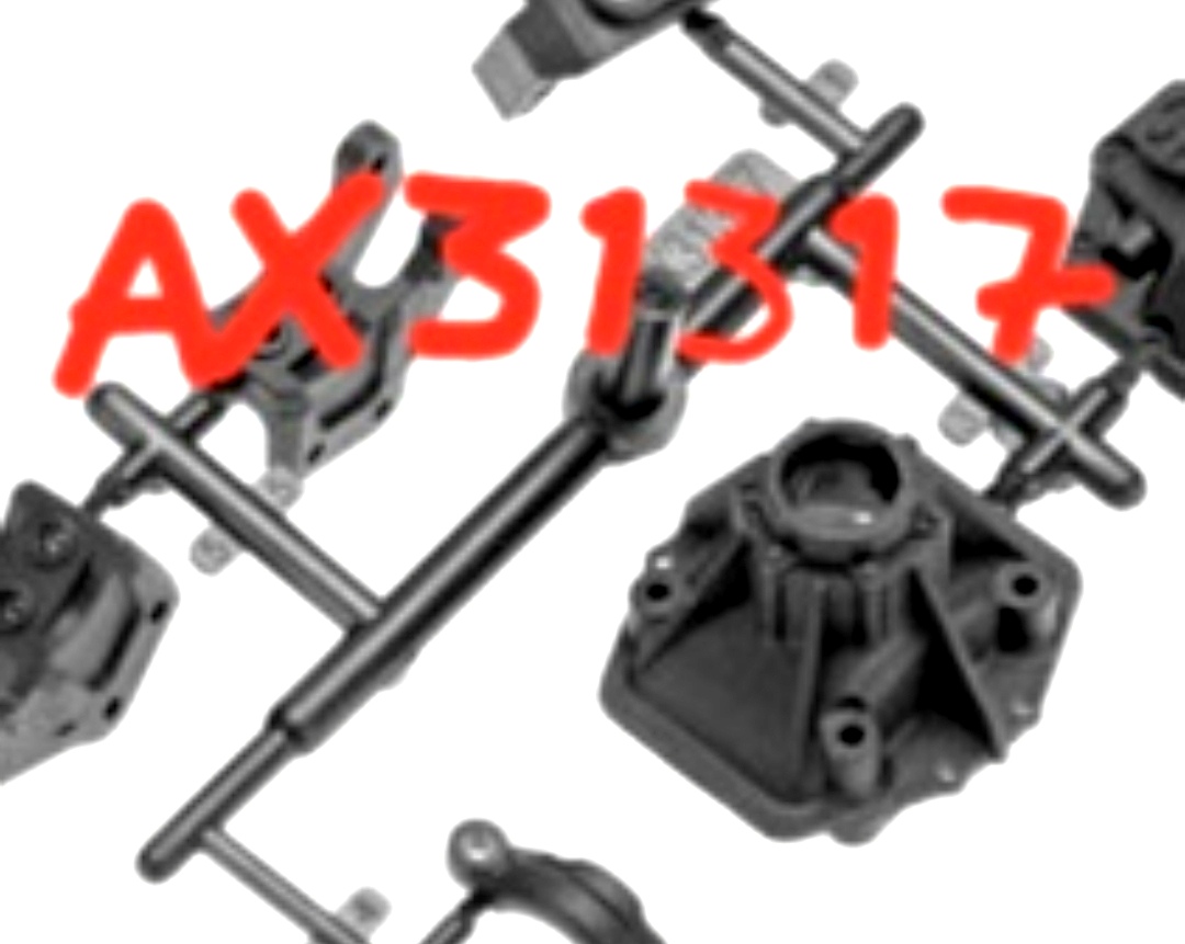

Alkoi kiihottaan ajatus tehäkin Ar60 akseliparistani, lisäakselin avulla 6x6,mutta nettifoorumeita koluten ei oikein synny kuin lisää kysymyksiä.
-Mistä EU-alueen nettipuodista, ja millä tuotenumeroilla jopa, löytyisi se pass-through tasauspyörästön koppa jonka läpi pinjoni menee. Kotimainen kauppias pelkäsi että voi hyvinkin mennä kuusi viikkoa tai kuus kuukautta, jos erehtyy tilaamaan mitään mikä tulee jenkeistä...
Elikkä tuon ulosoton tekoon tarvittavat palikat tässä on ehkä se mitä ajan takaa.
-Mahtaako Axialin RR10 Bomberin Ar60 akselien, jotka näyttää joteki erilaisilta, pass though kansi ( ax31317 ) sopia tähän hommaan, ?
-Kävi mielessä myös että mahtasko vaan voida yhdistää 2kpl akselin etupuoliskoja yhteensä ja tällain syntyisi akseli jonka kummallakin puolella on pinjoniakseli.
Lisäksi pyörimissuunnat... Varmaan on tarve pistää takimmaiseen akseliin, vaikka se olisikin kääntyvin pyörin, ei-kääntyväpyöräisen taka-akselin rattaat jotta se pyörii oikeempäin?
Ehkä jossain joku on tehnyt 3d tulosteena passthrough läpivetokannen mutta empä ole löytänyt, olekko sinä? Siis ilmaista valmista fileä ?
Periaatteessa joku kiinalainen ar60 etuakseli olisi kai edukkain ja helpoin tapa löytää se kolmas akseli, mutta siltikin, mun tarttis löytää palikat joilla ryöstää sille kartaani/veto, toisen akselin takapuolelta mutta en löydä varmistettuja osanumeroita, tuotteisiin joilla tämä ryöstö tehdään eikä ole pienintäkään mielenkiintoa tilata jotain mikä ei sitten sovikaan.

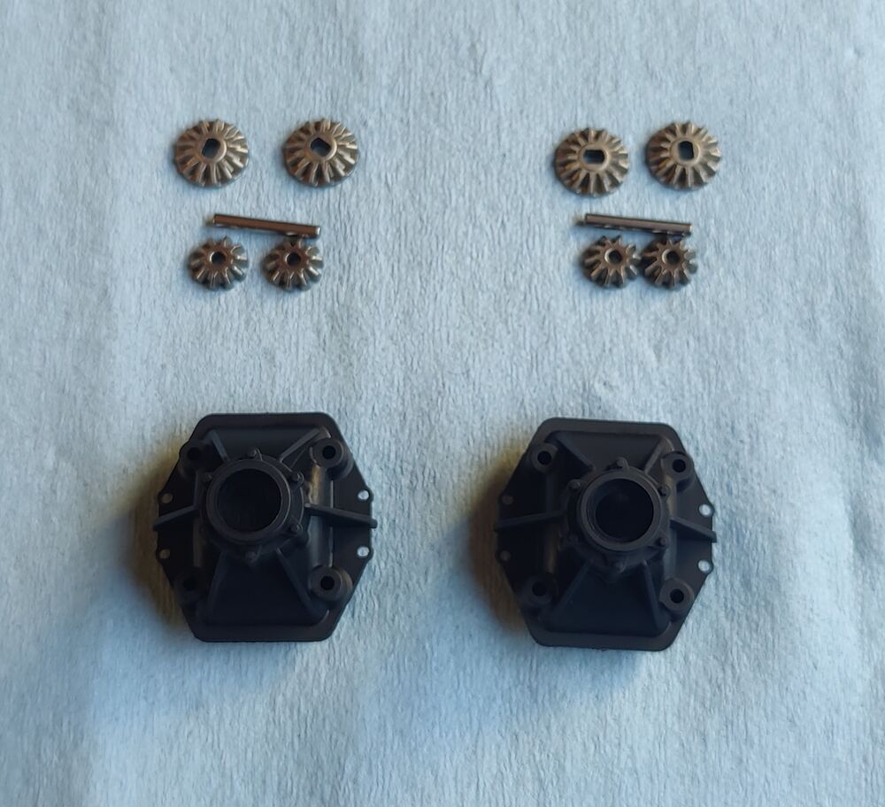

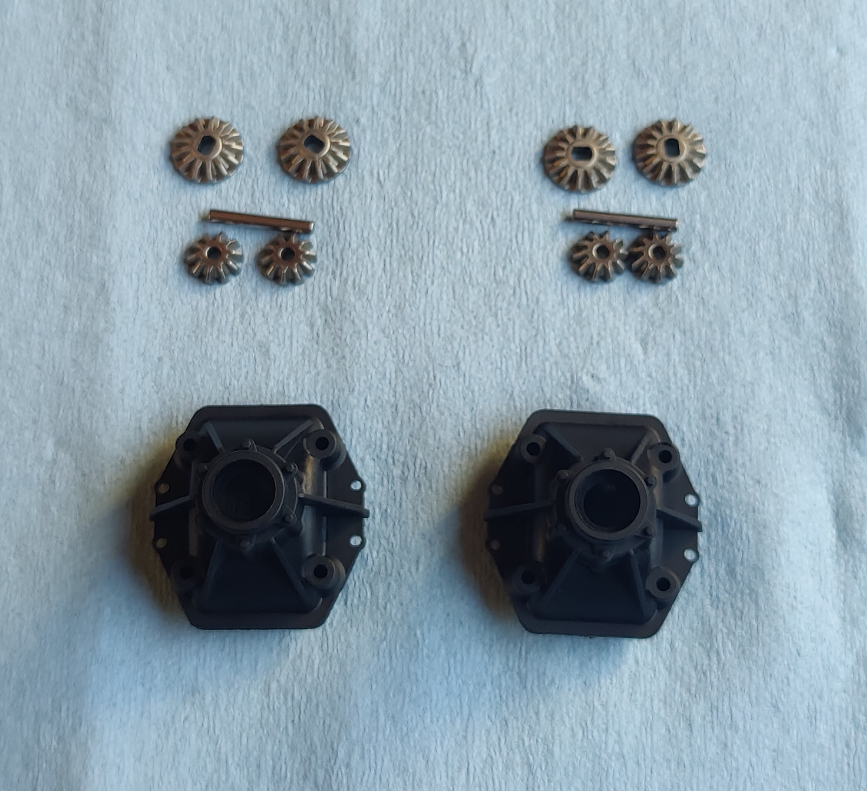

En nyt koko ketjua kahlannut läpi, mutta juuri on AR60 akselit työnalla. Pohdin pitkään vaihtoehtoja ja lopulta päädyin tilaamaan SMT10 kitin Amainilta. Sai akselit, kardaanit jne. Perät ovat tuossa vakiona avoimet, joten tilasin lukkopalat kaveriksi. Täytyy vielä metsästää kiinasta vetarit ja sittenpä FOFF akselista olis siinä.
Diffin sisään rattaat ja läpiakselin muovit mulla jäi yli ja toki myös SMT10 runkokehikko, täytyy niistä tehdä joku myynti-ilmo.

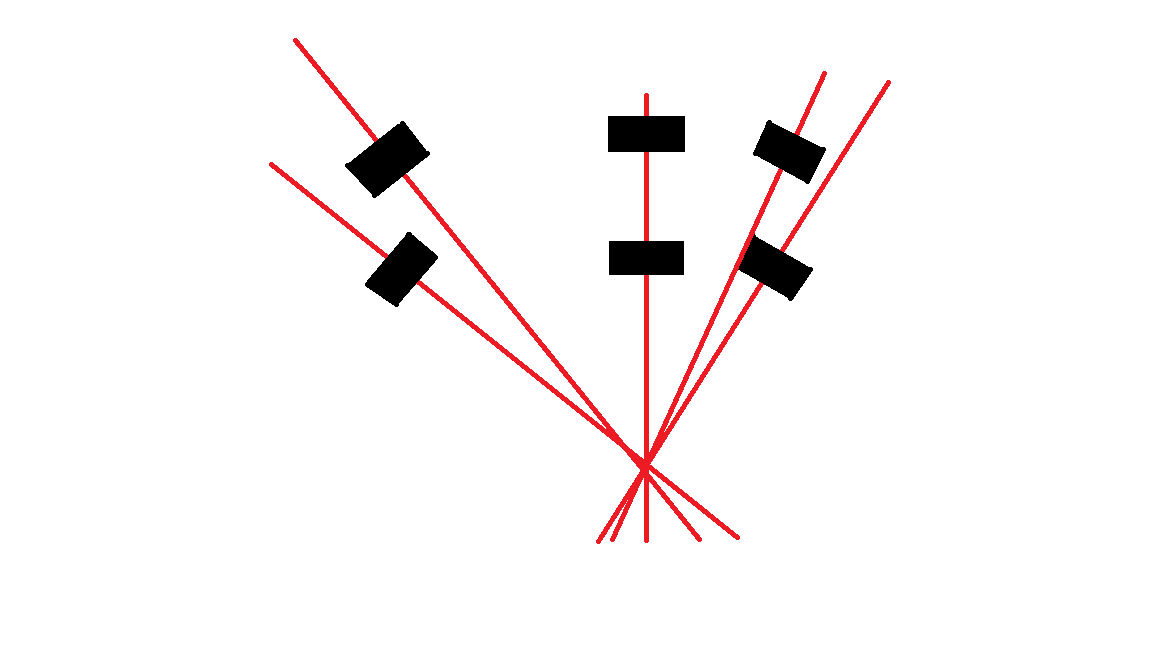

Jos haluat, että renkaat luistaa mahdollisimman vähän kääntyessä (ei tietty mahdollista ilman tasauspyörästöjä), niin ohjaus pitää suunnitella niin, että joka renkaan akselin kuviteltu jatke leikkaa samassa pisteessä.
Alla nopeasti tuherrettu paint-piirros, joka ehkä selventää asiaa.
Edit:
Jos tuon taka-askelin ohjaus on toteutettu kuvan mukaisesti, niin sehän ei lisää kääntösädettä yhtään verrattuna nelipyöräiseen, jossa eturenkaiden etäisyys takarenkaisiin on sama kuin tuossa 6-pyöräisessä eturenkaiden etäisyys keskirenkaisiin. Tuosta kuvasta se on helppo huomata, otat takarenkaat pois, niin edelleen se etummaisten renkaiden ja keskimmäisten renkaiden leikkauspiste pysyy samassa paikassa.
Vielä lisäys:
Kuvasta näkee myös sen, että mitä kauempana kääntyvät renkaat ovat ei-kääntyvästä akselista, sitä enemmän pitää olla ackermannia.

Verskis kirjoitti: Pe 07.10.2022 12:44 Jos haluat, että renkaat luistaa mahdollisimman vähän kääntyessä (ei tietty mahdollista ilman tasauspyörästöjä), niin ohjaus pitää suunnitella niin, että joka renkaan akselin kuviteltu jatke leikkaa samassa pisteessä.
Edit:
Juu tuon kyllä tajuan mut kiitos vaivannäöstä. Ehkä enämpi mietin ihan raakaa numeroa, siis mittaa, lukemaa mistä aloittaa sählääminen👍🏻😁
Re: AR60 akselein 6x6.
Beahkit kirjoitti: Pe 07.10.2022 12:25. Olis kiva jos auto kääntyiskin mutten odota nelipyöräisen kääntyvyyttä vaikka 2 akseliahan täs on kääntyviä. Mietityttää etuakselin ja ekan taka-akselin (ei kääntyvä) etäisyys, miten ne vaikuttaa, vai vaikuttaako, kääntymiskykyyn kun perimmäinen on taas kääntyvä.
Laita etummainen ja keskimmäinen akseli samalle etäisyydelle kuin nelipyöräisessä, niin saat nelipyöräisen kääntyvyyden, jos se takaohjaus seuraa samaa kääntösädettä.
Jos haluat paremman kääntösäteen kui nelipyöräisessä, niin laita pienempi etäisyys keskimmäisen ja etummaisen akselin välille. Taka-akseli ei suurenna kääntösädettä, jos se vaan ei ole kauempana kiinteästä akselista kuin etuakseli.
Näin siis teoriassa avoimilla tasauspyörästöillä. Lukkojen kanssa varmaan ei mene ihan näin, kun jokatapauksessa jotkut renkaat luistaa roimasti kääntyessä.
