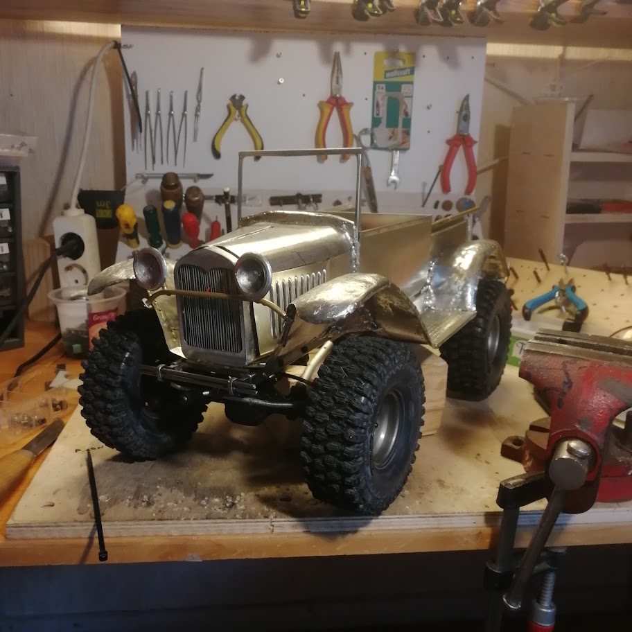

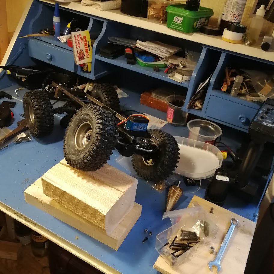

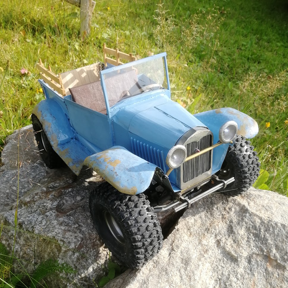

Idea lähti siitä, että hyllyssä lojui käyttämätön setti C2 Hyraxeja ja niiden ympärille piti saada auto. Vaihtoehtoja oli vain huonosti valmiina itsellä, SCX10 ja 3Racing, ei semmosia....
Korin piti olla joku muu kuin defe tjsp yleiset kivat mallit joten päätin lähteä vääntelemään taas peltiä kun tuo Pasi projekti ei nyt innosta. Alustaksi kokeilin itsetekemää Elementin mitoilla olevaa runkoa mutta hylkäsin sen ja päätin tehdä täysin suoran runkokehikon. Akseleiksi valikoitui Elementin akselit. Jousituksen halusin mahdollisimman matalaksi ja päädyin poikittaiseen lehtijouseen molemmilla akseleilla. Eteen ja taakse panhardit ja akseleilla on vain alalinkit mutta taakse pitää lisätä ainakin yksi ylälinkki. Halusin myös jakovaihteiston koska olin olin sellaisen joskus itämailta tilannut.
download/file.php?mode=view&id=15290

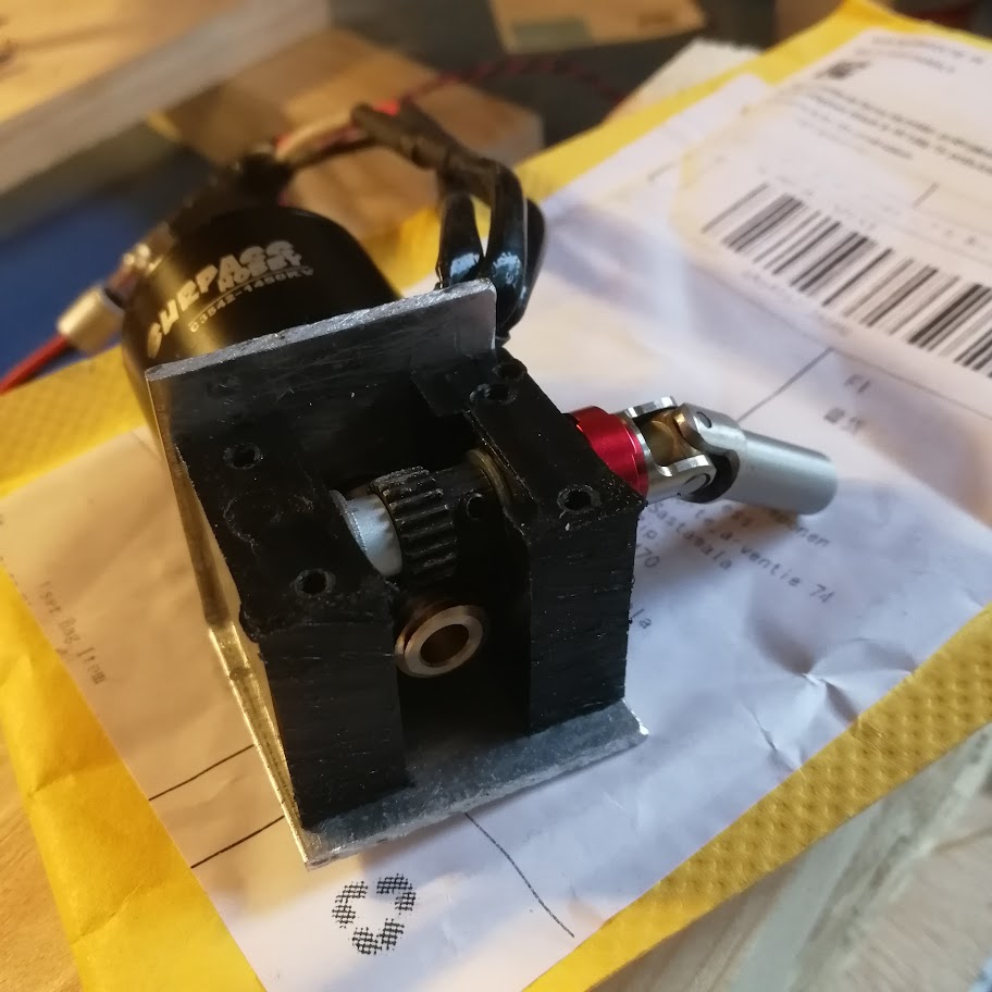

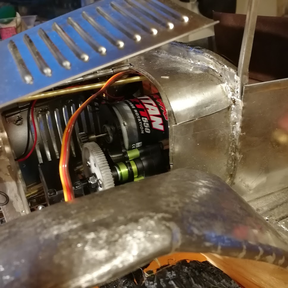

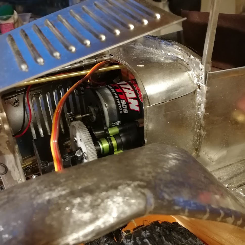

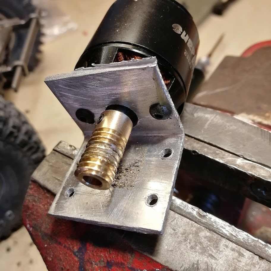

Koriksi kun valikoitui perus foordi vuosikymmenten takaa niin keulahan on mahdottoman kapea, siinä sitten moottoria ja spurria pyöritellessä sain ajatuksen matoruuvista. Sellainen sitten piti laittaa vaihteistoksi. Hetken olin jo laittamassa moottoriksi harjallista 35t moottoria, mutta sekin osoittautui kovin pitkäksi joten outrunnermoottoria miettimään. Kanssaharrastajalta sellainen löytyikin noparin kera, mukana myös ulkoinen BEC ohjausservolle. Vaihdelaatikko on aivan simppeli, 5mm akseli johon 20t spurri kiinni, laakeroitu kummastakin päästä, ei ihmeellisyyksiä siis.
download/file.php?mode=view&id=15291
Lopullinen välitys on helppo laskea kun ei ole muita välityksiä kuin matoruuvi ja perä, lopullinen välitys on 75:1 joten auto ei mikään formula ole.

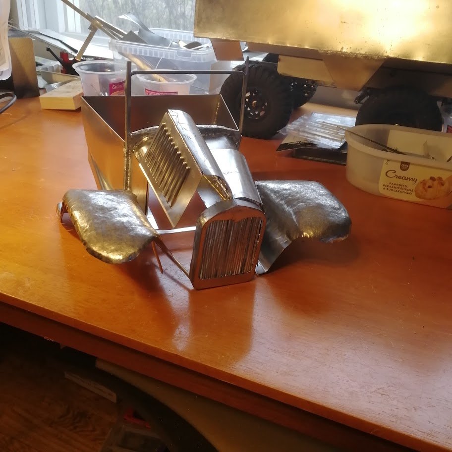

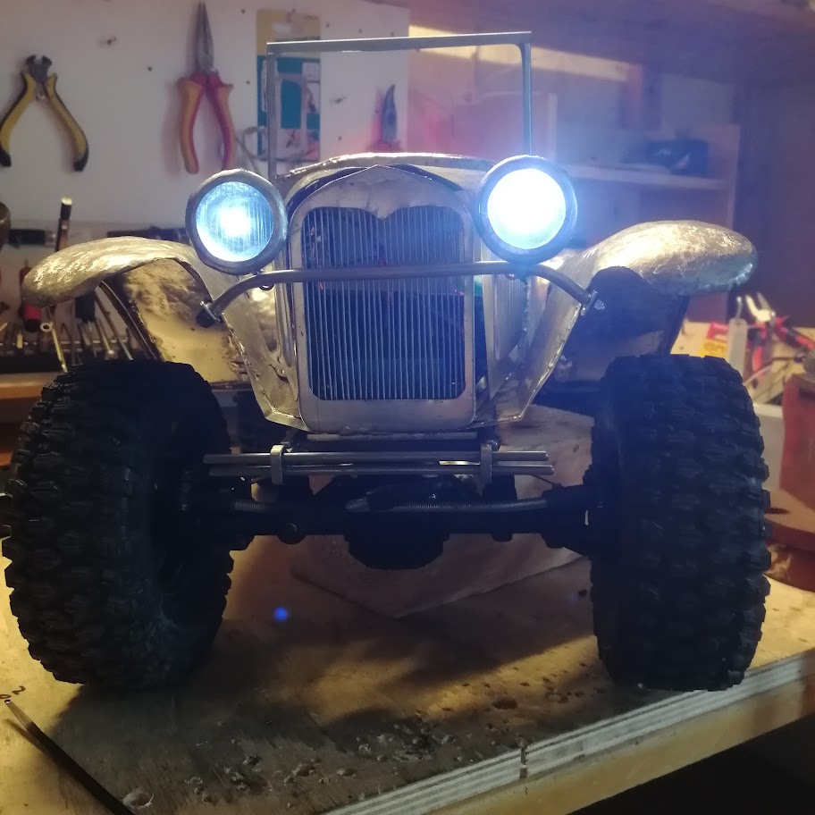

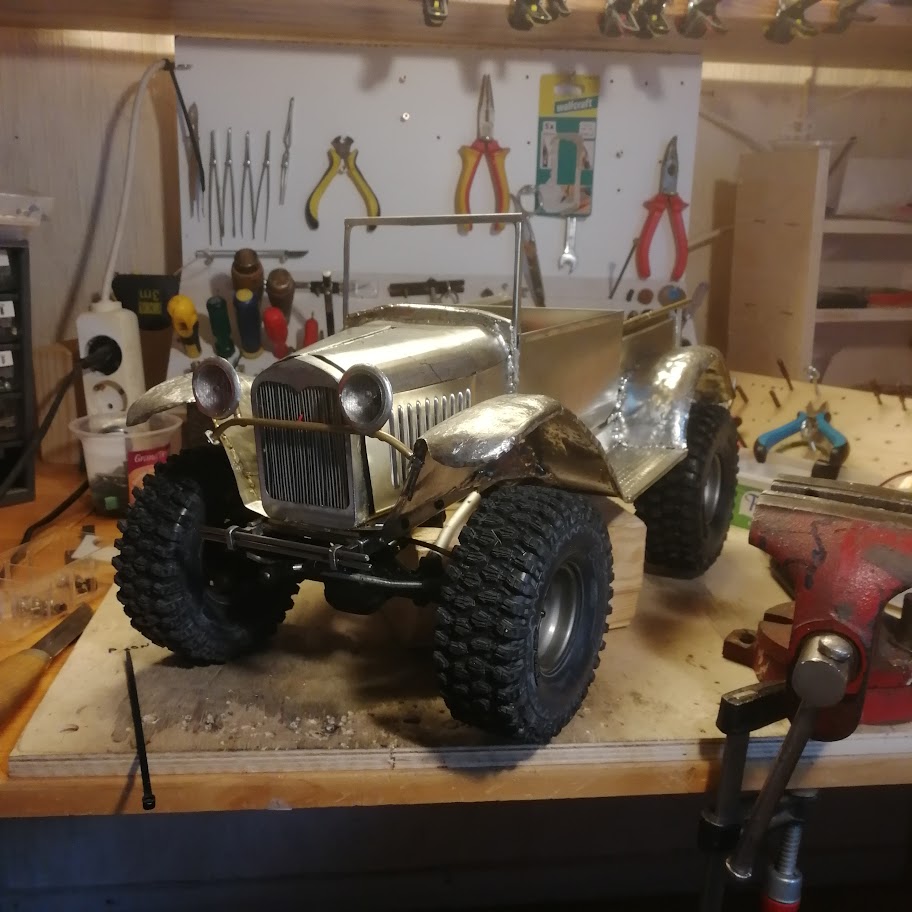

Halusin joitain kivoja yksityiskohtia autoon joista tunnistaa, että on jäljiltelty esikuvaa edes etäisesti. Maskin muotoja hain ja moottorin pelteihin louversit piti saada. Louverseja varten piti tietty rakentaa oma työkalu jolla ne pystyi prässäämään pellistä läpi. Samoin lavaan tehdyt muodot on tehty myös prässäämällä omalla työkalulla. Kuten kuvista näkyy, suurimmat pohdinnat aiheuttivat lokasuojat kaarevine muotoineen. Kokeilin rakentaa jopa pientä englannin pyörää mutta se nyt ei ihan mennyt putkeen, toimi kuitenkin jotenkin sinne päin. Lokasuojat on sitten paukutettu kuulapäävasaralla, eli kolaroitu jo kallioon vaikkapa.
download/file.php?mode=view&id=15292
Halusin myös sähköt piilottaa mahdollisimman hyvin, jottei johtoja roiku sielä sun täälä. Sähköpääkeskus on moottoritilassa moottorin päällä, hyvin mahtuu laatikko. Takavalot ovat perus itämaiset ja edessä myös ledit samasta osoitteesta. Etuvalojen johdot halusin myös piilottaa mahdollisimman hyvin.
download/file.php?mode=view&id=15293
Korin kiinnitys on melko simppeli, edessä maskin alla menee 2mm messinki palkki jossa kierteet, ruuvilla alhaalta kiinni, takana poikkittain M3 kierretanko pitää korin rungossa. Ideana on, ettei koria tarvitse irroittaa akunvaihtoa varten, se tulee kuljettajan penkin alle.

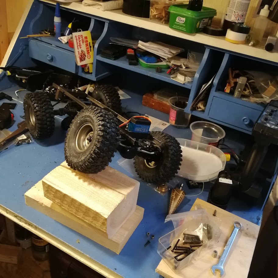

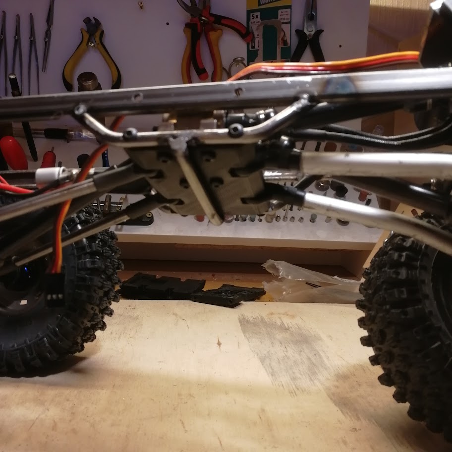

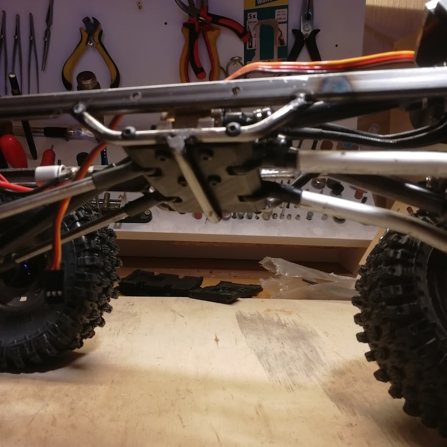

Vaihteistoa mietin ensin samalle tasolle rungon kanssa, mutta se piti tiputtaa kuitenkin alemmas, tein sille pedin ja lisäsin poikittaisen tangon skid platen alapuolelle toivoen, että jos auto jää pohjasta kiinni, niin keikahtaa joko eteen tai taakse.
download/file.php?mode=view&id=15294

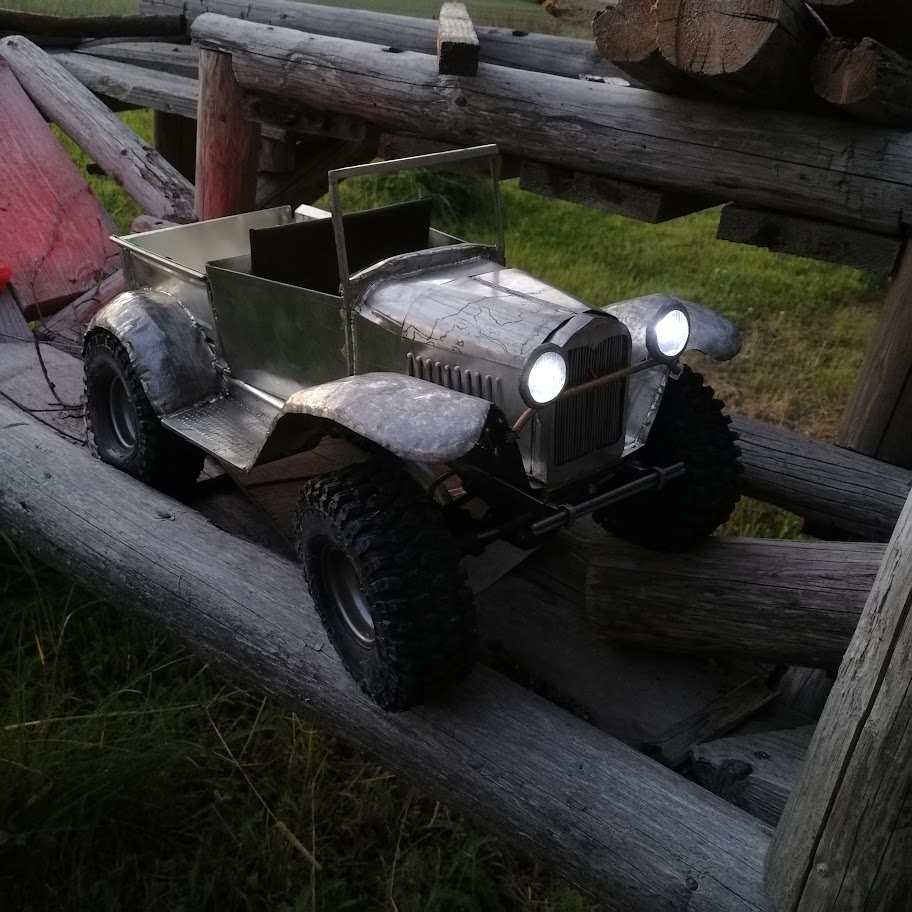

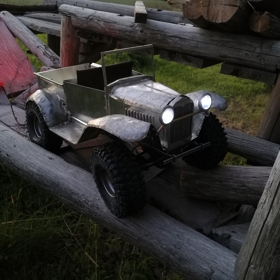

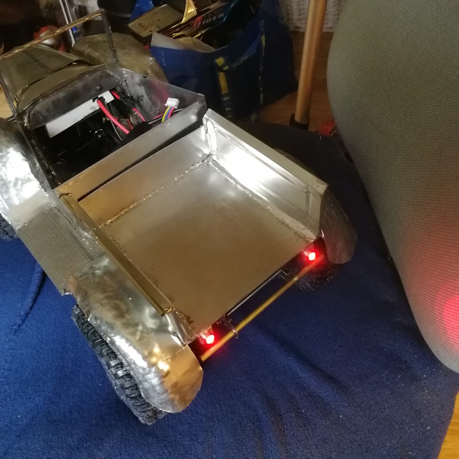

Auto on täysin ajokuntoinen ja odottaa lähinnä tuulillasia ja yksinkertaista sisustaa. Joku väri pintaan mutta niin, että pelti saa vaikka ruostuakin, jos ei muuten niin raaputan maalia ja tinausta pois ja jätän kuukaudeksi pihalle.
Pari kuvaa vielä.
download/file.php?mode=view&id=15295
download/file.php?mode=view&id=15296

Re: Ford Model A
Aijettä. Nyt tuli jotain hienoa ja erikoista. Arvostan suuresti aikaansaannostasi 👍
Re: Ford Model A
Ai pentele upea
Re: Ford Model A
Nyt on tyylikäs. Värihän voi olla mikä vaan kunhan se on musta 😁
Re: Ford Model A
Wau! Hauska erikoinen peltikori. Täysin ruostunut look sopii varmasti hyvin tähän.

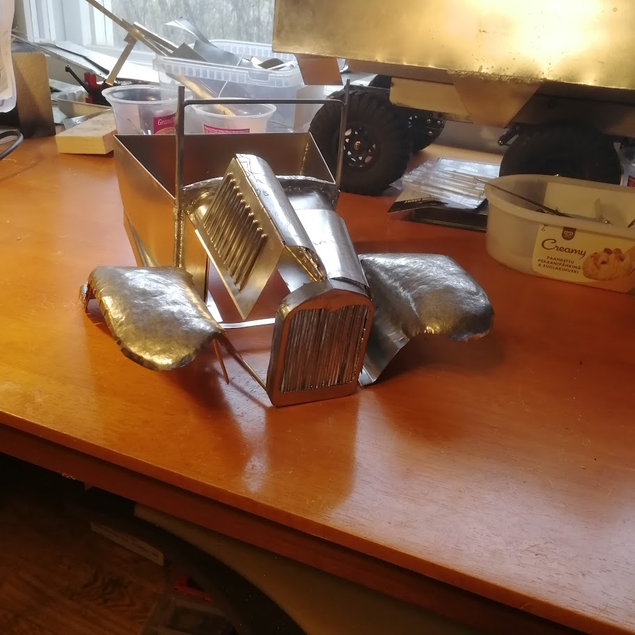

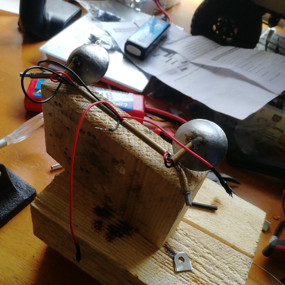

Nuo pyöreät lokarit on haastavia, sitä voi yrittää myös palasista tekemällä, ja sitten hienoa kuhmut pois. Oli mullakin krazissa yksi haastavammista vaiheista.
Re: Ford Model A

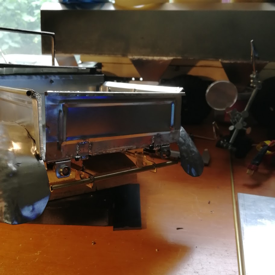

Tuo palapeli ajatus ei oikeastaan ollut vaihtoehto kun takaraivossa kolkutti koko ajan tieto siitä, että pelti taipuu. Jokainen lokasuoja on oikeastaan tehty eri tavalla, yksi taitaa olla prässätty sopivassa puumuotissa ja yksi käynyt englannin pyörän läpi ja lopulta kaikki kuitenkin on saanu kuulapäävasaraa. Vasaran kanssa kun naputtelee monta päivää, niin varmasti tulee pyöreä, mutta jossai vaiheessa järki voitti ja päätin jättää kolarouduksi. Muutenkaan tuosta on turha ottaa ristimittaa ja toivoa että mitat täsmää.Pisepise kirjoitti: Su 03.07.2022 08:48 Wau! Hauska erikoinen peltikori. Täysin ruostunut look sopii varmasti hyvin tähän.

Onpas hyvännäköistä pellinnaputtelua suoritettu!
Älä tee lokareille mitään, ovat just jees! Kyllä tälläisissä saa käsityön jälki näkyä. Hyvää työtä!

Nättiä tekemistä on kyllä nämä sun peltiprojektit!

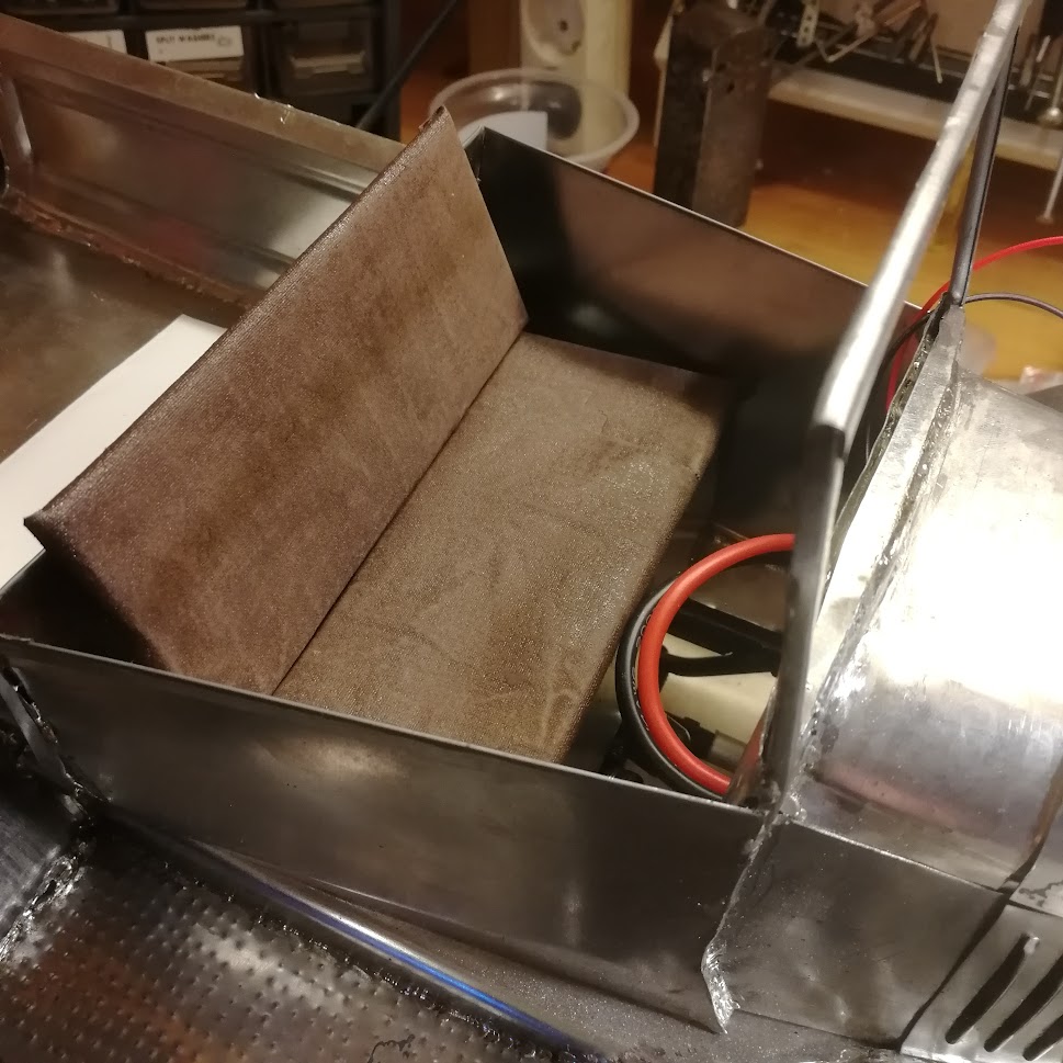

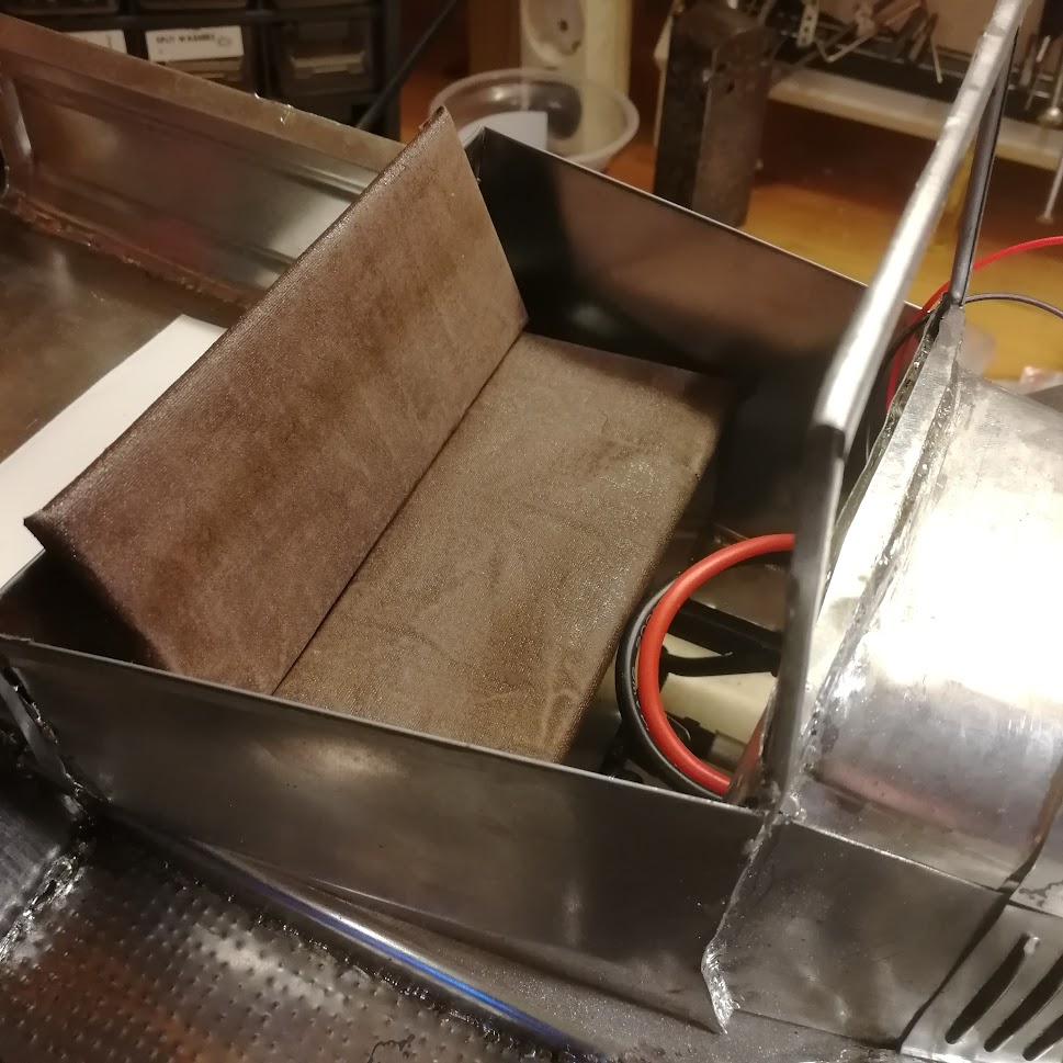

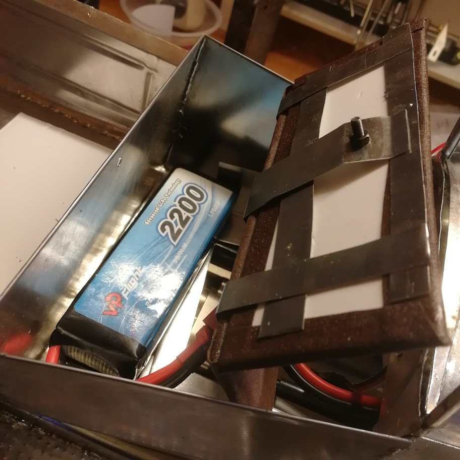

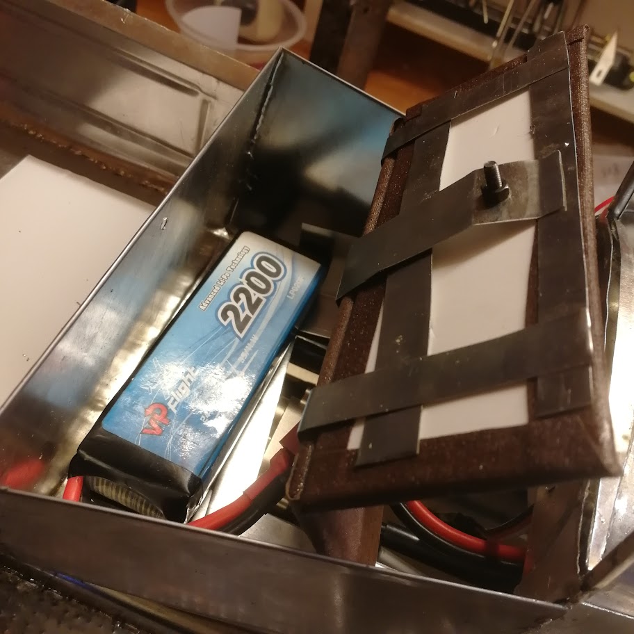

Jonkin verran työt haittaa harrastamista, mutta penkin sain osavalmiiksi.
download/file.php?mode=view&id=15407
Varsin simppeli systeemi, laatikko joka on saranoitu etupäästä ja päälle vaahto pvc levystä penkit. Levyn päälle maalattu kangas. Akku mahtuu mukavasti penkin alle piiloon. Lukitus kabiinin takaseinään M3 ruuvi+mutteri.

Tämä on kyllä hieno.
Halmeen kassa samoilla linjoilla, ei haittaa vaikka on pieniä muoto eroja lokareissa.

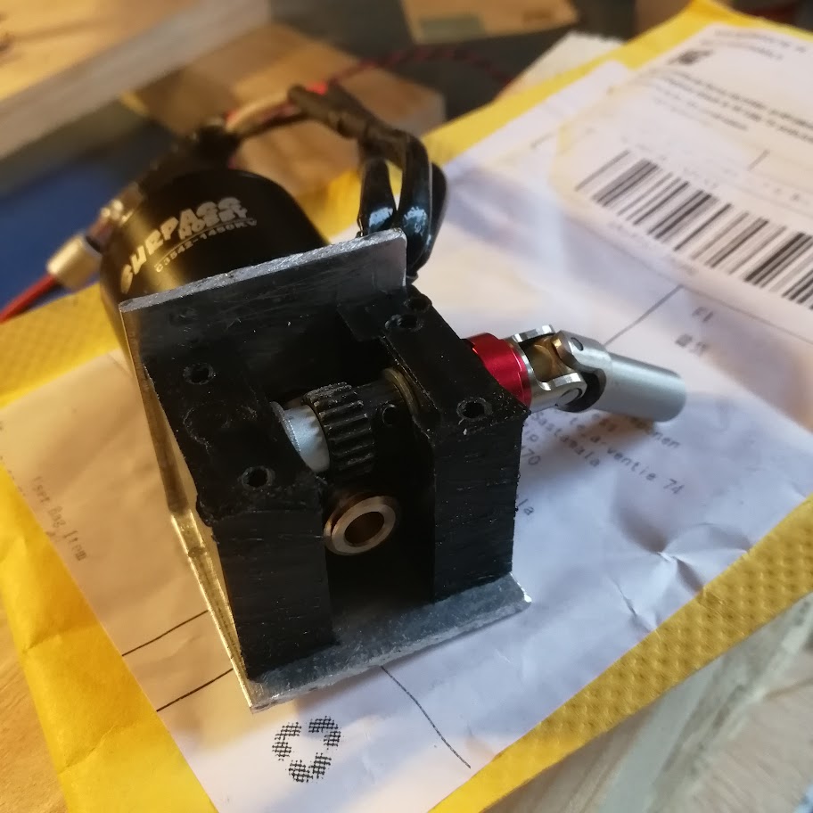

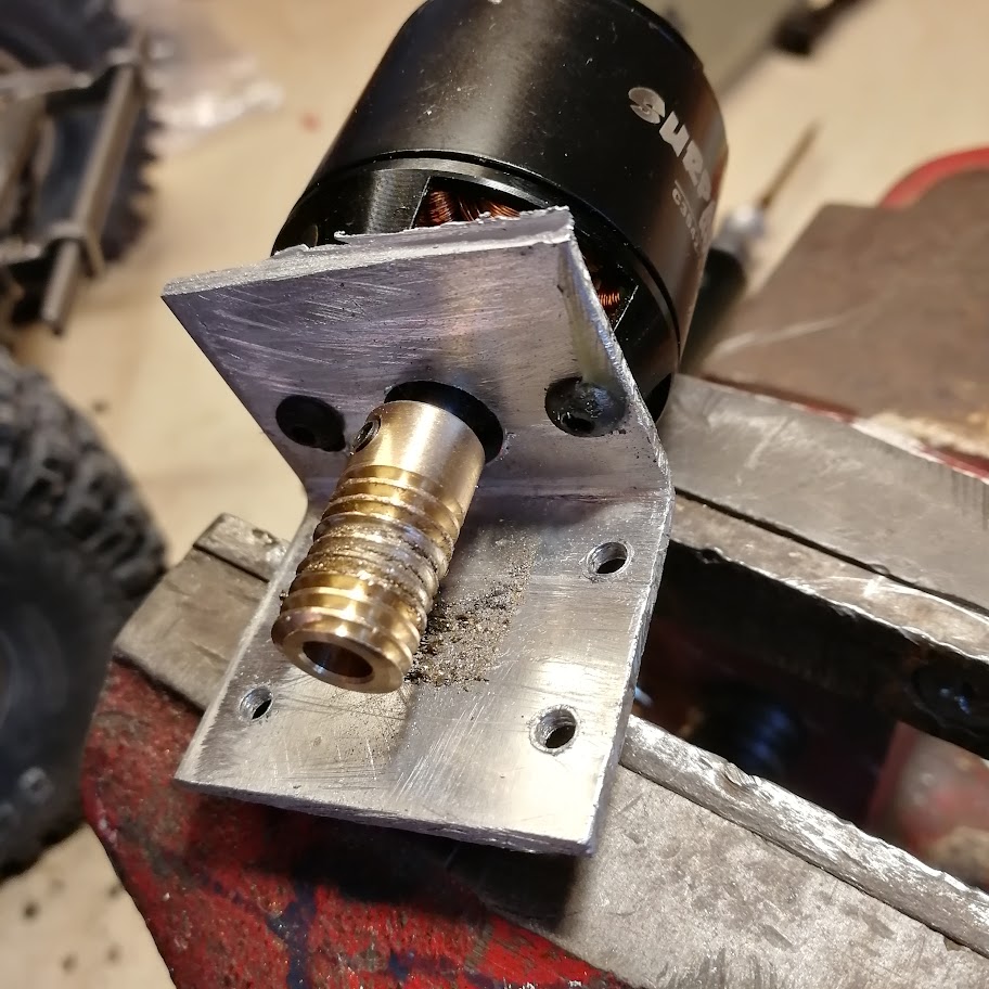

Ensimmäinen ajotesti päättyi matoruuvin antautumiseen, messinki on turhan pehmeää tai joku muut mättää.
download/file.php?mode=view&id=15430

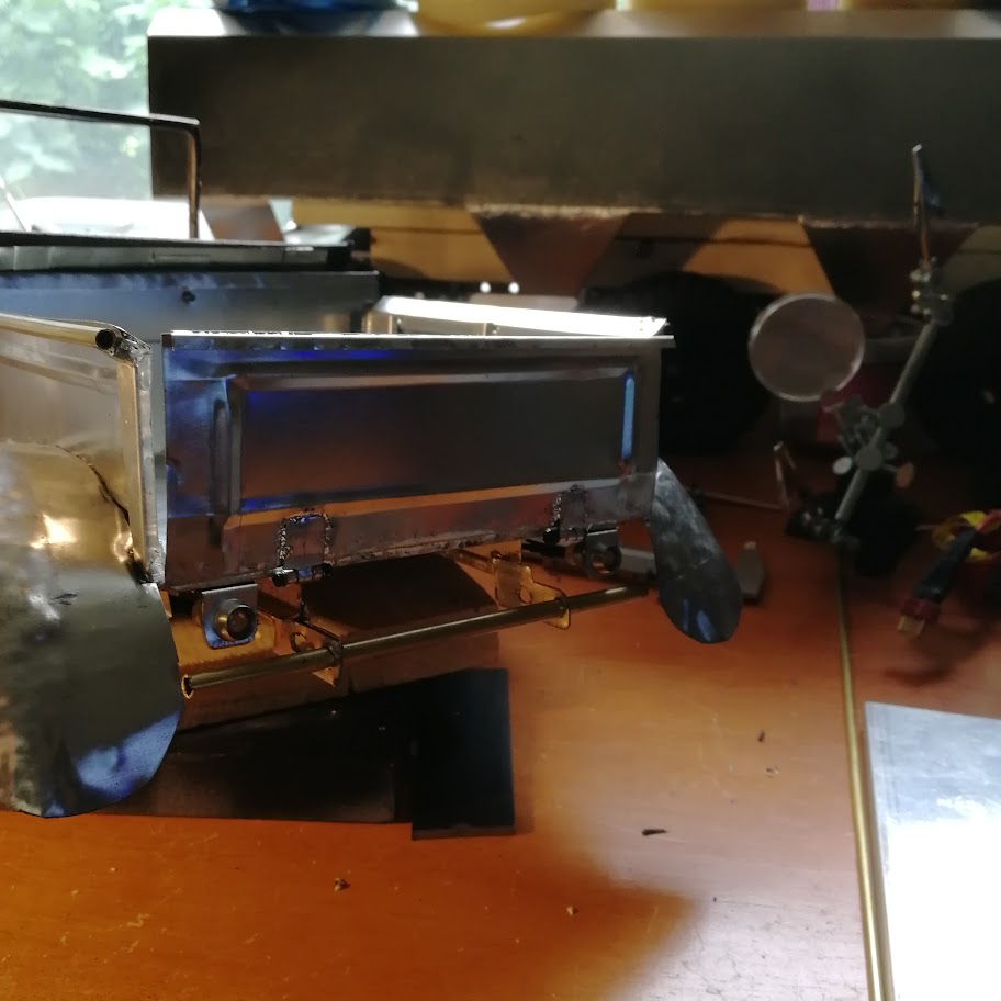

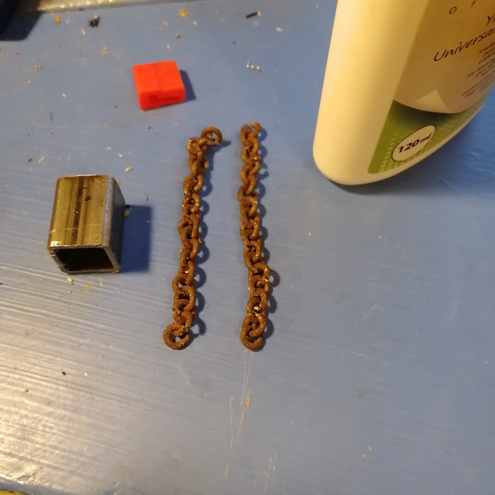

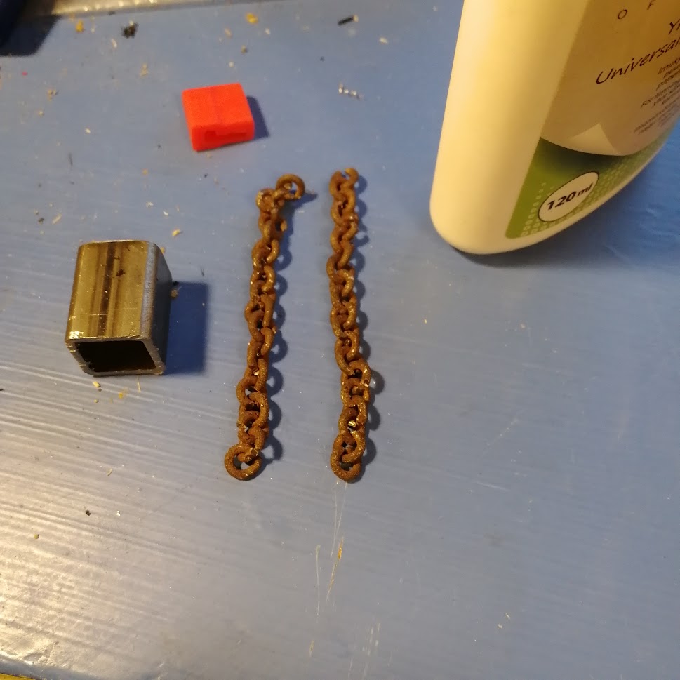

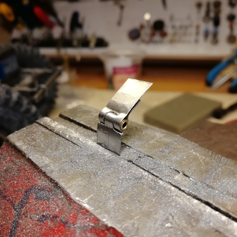

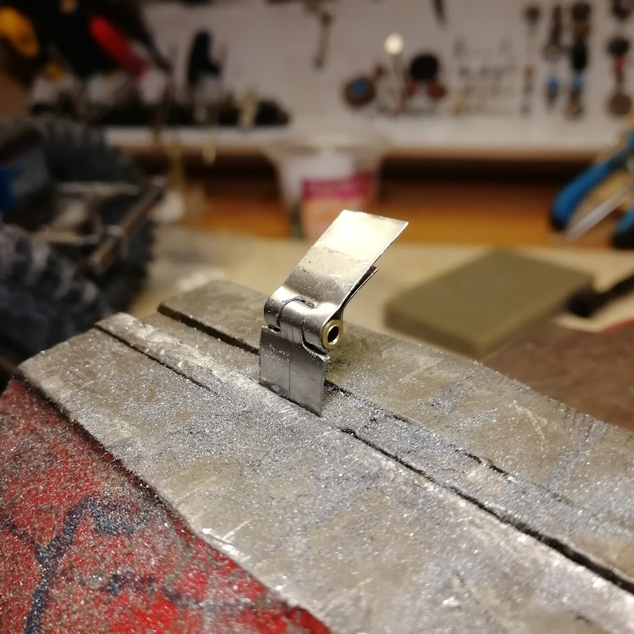

Teräsruuvia odotellessa puuhastelin takaluukun, saranat ja ketjut luukulle.

En jaksanut odottaa matoruuvin saapumista, niin päätin sovittaa Axialin peruslootan konehuoneeseen. Hetken pähkittyäni päätin napata kaikki sähköt SCX10:stä, eli TRX Titan 21t ja ISDT ESC70.
Kaikki sähköt mahtuu penkin alle ja akku myös.

Ilman murheita ei toki selvitty. Voimansiirto alkoi rallattamaan miltei heti, hetken mietin taka-akselia kun ei sielä päässä mitään tapahtunut. Syyksi paljastui kiinalainen jakolaatikko jonka laakereiden mitat ovat mallia rullamitalla sinne päin. Vaihdoin 3/4 uutta laakeria koska enempää ei ollut varalla ja nyt on lähes välyksetön paketti. Samalla välikardaanin uusin kun miljoonalaatikosta löytyi sopiva.
Ensimmäinen koeajo siis juuri suoritettu kunnes maailman halvin kardaani sanoi poks, ihmekkös tuo. Kardaanit siis vaihtoon myös.

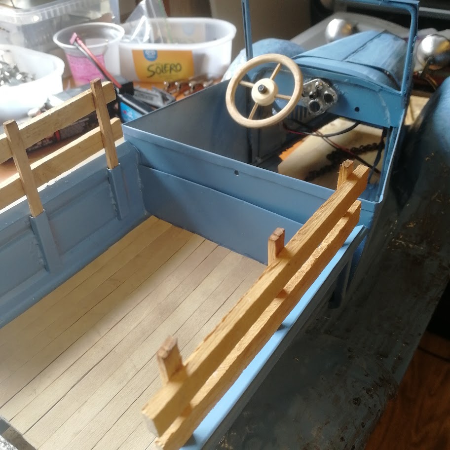

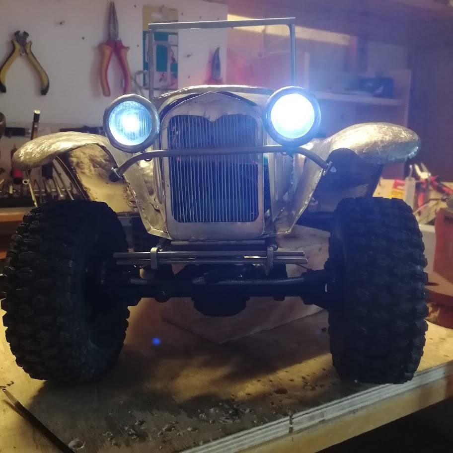

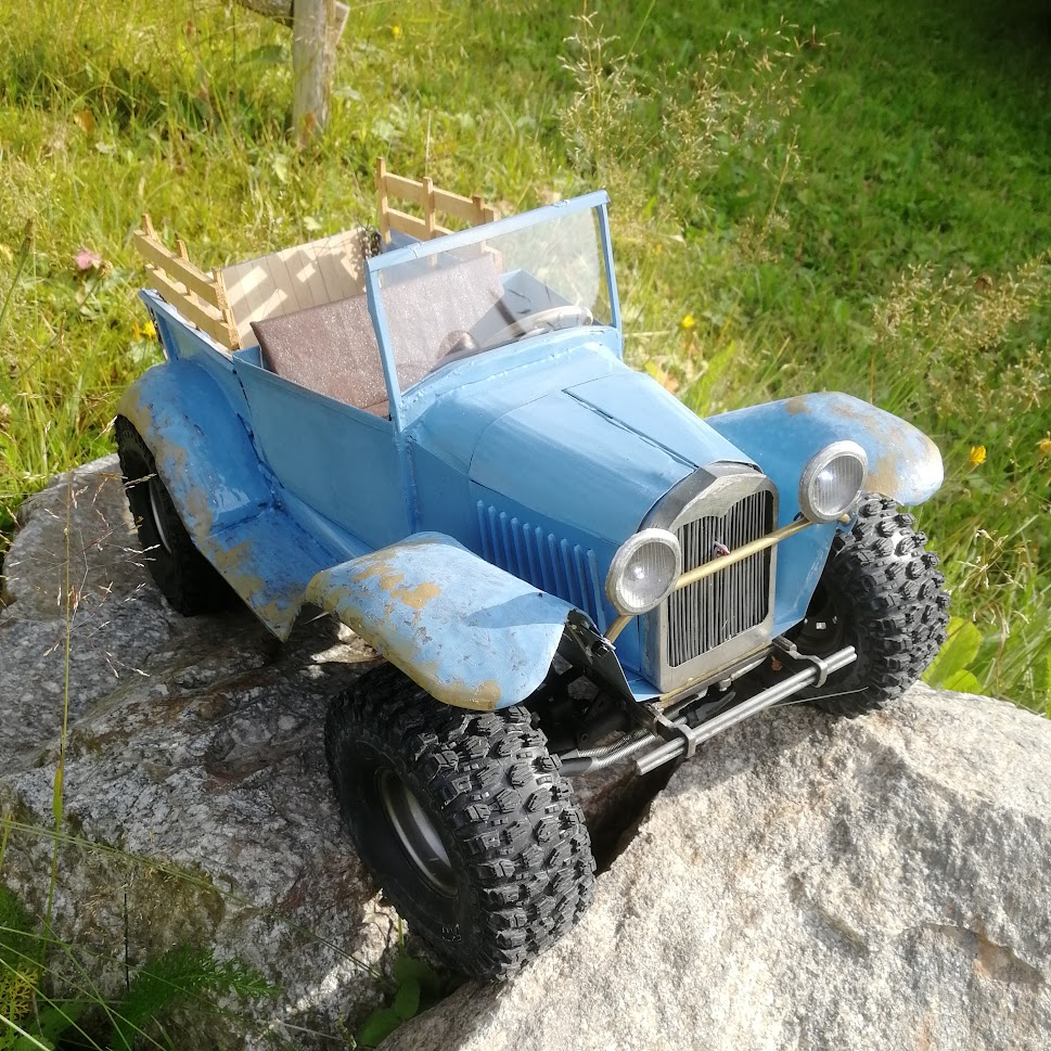

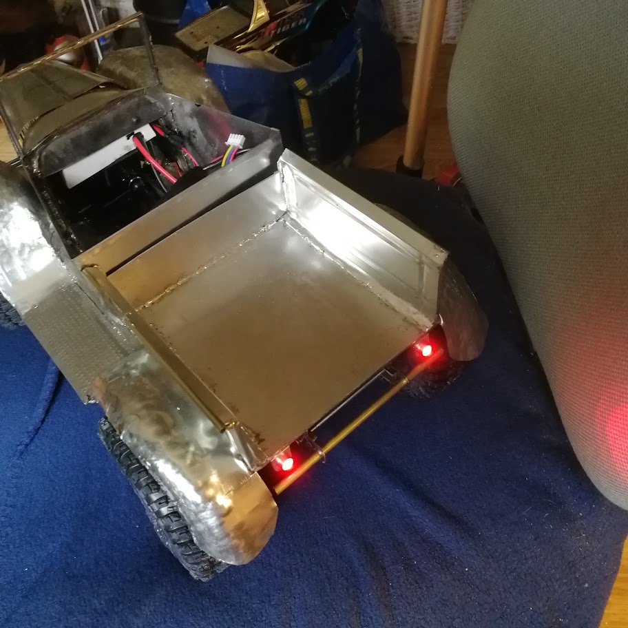

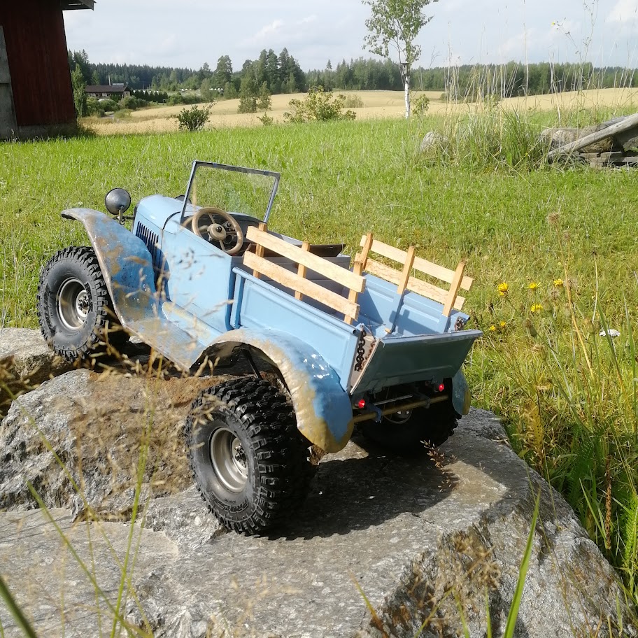

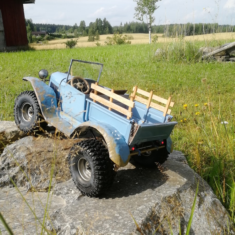

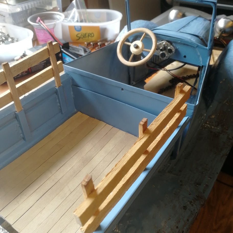

Auto lienee nyt valmiina pidemmille ajoille.
Sanonta: "Hyvä se on kun sen maalaa" saa luvan kelvata.
download/file.php?mode=view&id=15679
Mitään suurempaa hifistelyä ei ole tehty, lavan viimeistelyä ja mittaristoa jäljiltety. Ratin sentään "sorvasin" pylväsporakoneessa.
download/file.php?mode=view&id=15680
Jossain vaiheessa päivitän voimansiirron kompaktimman kokoiseksi, nykyinen vie liikaa tilaa, eihän tuonne mahdu kuljettajaakaan jalkoineen..
Fiilistelyä
download/file.php?mode=view&id=15681
Fiilistelyä

Re: Ford Model A
Nyt on kyllä komia auto. On oikee kunnolla erillaine 👍
Re: Ford Model A
Tää on kyl makee 👍👍
Re: Ford Model A
No kyllä! On hieno jo niin erilaisuudellaan.
