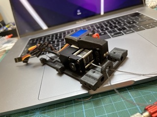

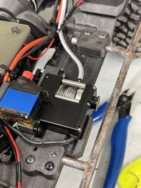

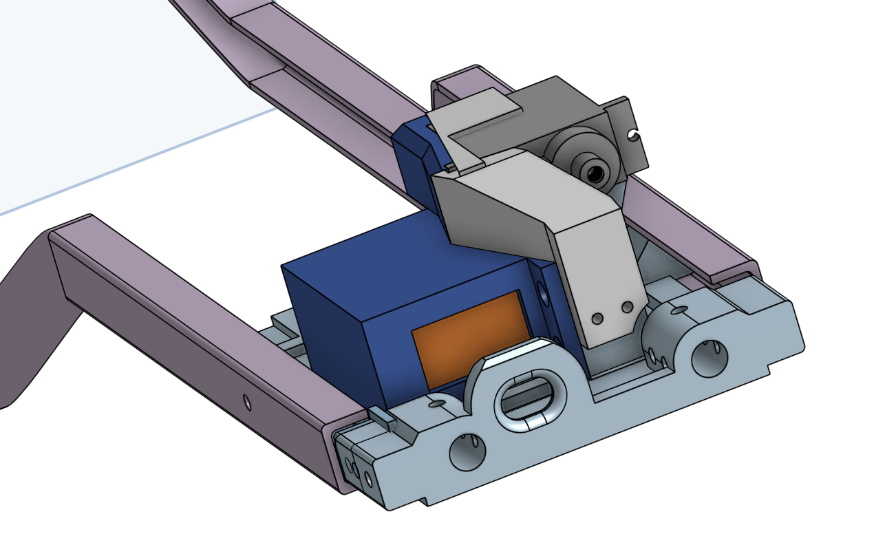

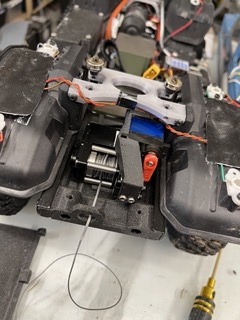

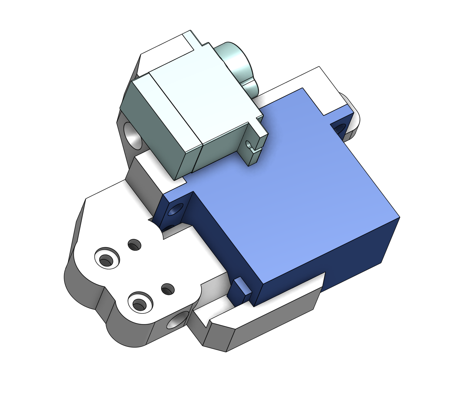

Noh, piirtelin Muskelille paikan ja pienelle servolle läheisyyteen paikan joka sitten vapauttaa kelan tarvittaessa.
Jonkin aikaa geometriaa ja muuta ihmeteltyä päädyin seuraavanlaiseen ratkaisuun.
Helppoa, ohjaimesta 1 kavana lisää käyttöön, nappulasta vinssi vapaaksi ja narua vetämään.
Helppous ja vaivattomuus ja ennenkaikkea nopeus ilmeni vasta ensikäytöillä. Voi veljet miten on kiva.!
Nyt vinssejä sattuu jo olemaan kaksi samassa autossa, toinen on vielä nopeammalla vaihteistolla (se on jo tosi nopea). Toki vielä nopeamman saa kun noparilla ajaa jotain nopeahkoa servoa ylihjännitteellä kärventämisen uhalla... Mutta se on eri topicci se.
Toinen muskeli on istutettu traxxas sivupaneeliin ja samaan on ympätty vielä slaiderien kiinnitykset.
Toinen muskeli sitten taas on integroitu taakse runkoaisojen väliin ja toimii samalla iskaritolppien, lokareiden, runkoaisojen ja takapuskurin ja vinssin sekä freespool servon kiinnitykseen sekä toki pohjana peittäen kaiken taakseen. Kysyseisessä traxussa on monta muutakin custom 3d piirrosta ja tulostetta. Kaikki oman pajan tuotoksia.
