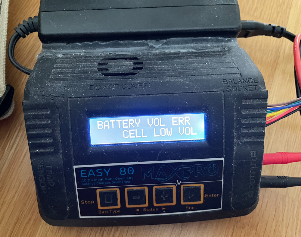

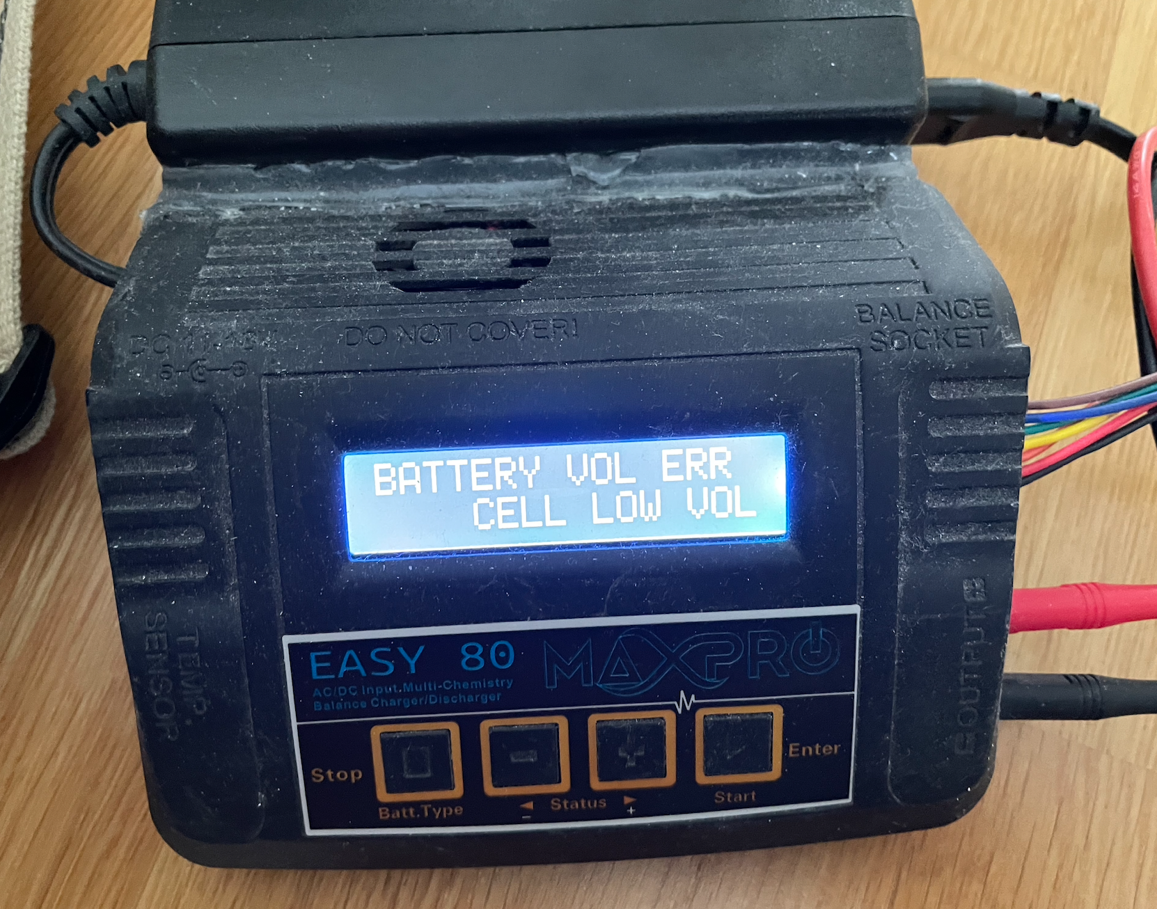

Meillä alkoi laturi ilmoittamaan akkua ladatessaan "Battery vol err cell low vol"... vähän Googlailin mutta selkeätä vastausta en löytänyt. Onko jollain muulla käynyt näin ja olisko vinkkejä mitä tehdä? Laturiin uudet piuhat, laturi vaihtoon vai akku vaihtoon, molemmat vaihtoon vai jotain muuta? 😅

Veikkaan että akussa joku kenno liian alhainen. Kenno kohtaiset jännitteet olisi hyvä mitata, en tiedä osaako tuo laturi niitä kertoa

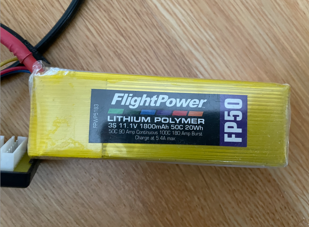

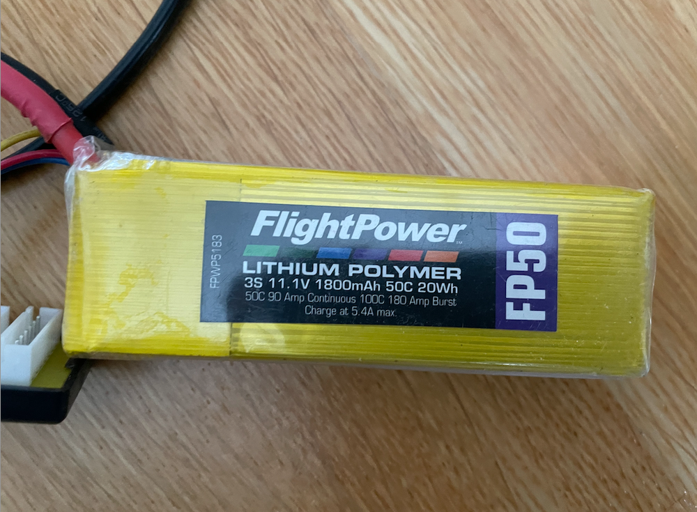

Mun silmään näyttää jo akku olevan pullistunut joka kielii jo siitä että on tullu tiensä päähän. Yksi kenno on mitä suurimmalla todennäköisesti pimeänä. Nuo 3S akut ei kovin hinnoissa ole joten helpoin tapa on vaihtaa akku uuteen. Toki jos mielenkiintoa riittää, kuten mainuttu, kennokohtaiset jännitteet mittaamalla saa varmuuden.

Kyllä tuo laturi ainakin ladatessa näyttää kennojen jännitteen.
Joskus itselläkin noita ilmoituksia tullut, varsinkin jos en ole akkuja pitkään aikaan lataillut.
Olen antanut rohkeasti jollain muulla akkutyypin latauksella virtaa hetken, ja sitten lipo modella on saanut ladattua ja päässyt katsomaan kennojen kunnon.

Testailin antaa lisää mehua Nimh akun asetuksilla, mutta se ei siitä enää virronnut joten akkukaupoille matka vie.
Varmaan tämä johtui siitä, että talvella ei ole tullut ajeltua niin akku mennyt niin tyhjäksi.
Hyvää tietää tulevaisuutta varten ettei päästä akkua liian tyhjäksi pitkäksi aikaa ja myös et toisen akkutyypin asetuksilla voi koittaa elvyttää.
