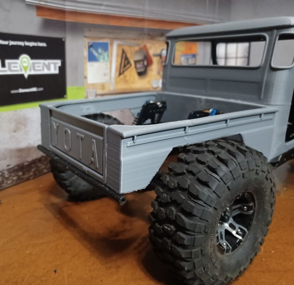

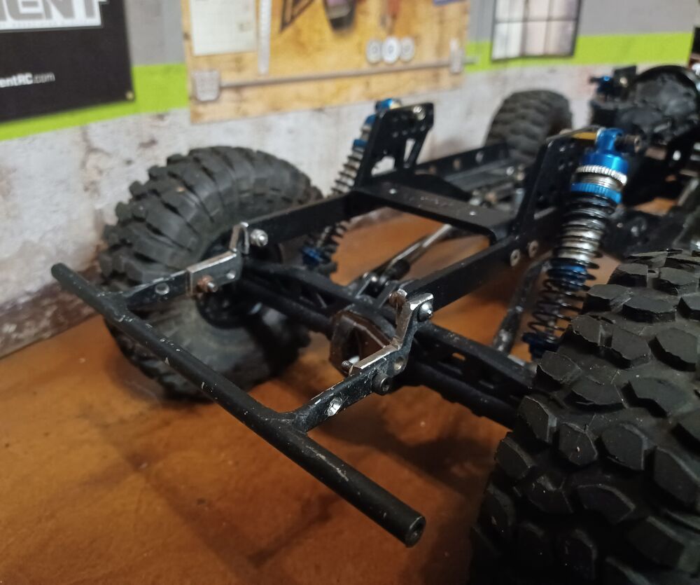

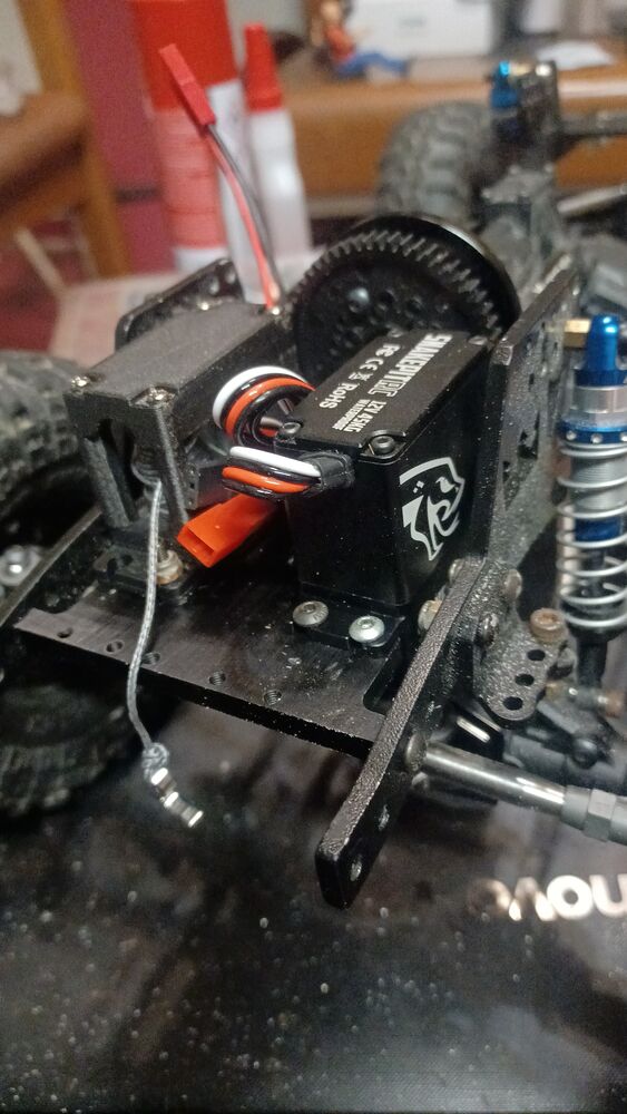

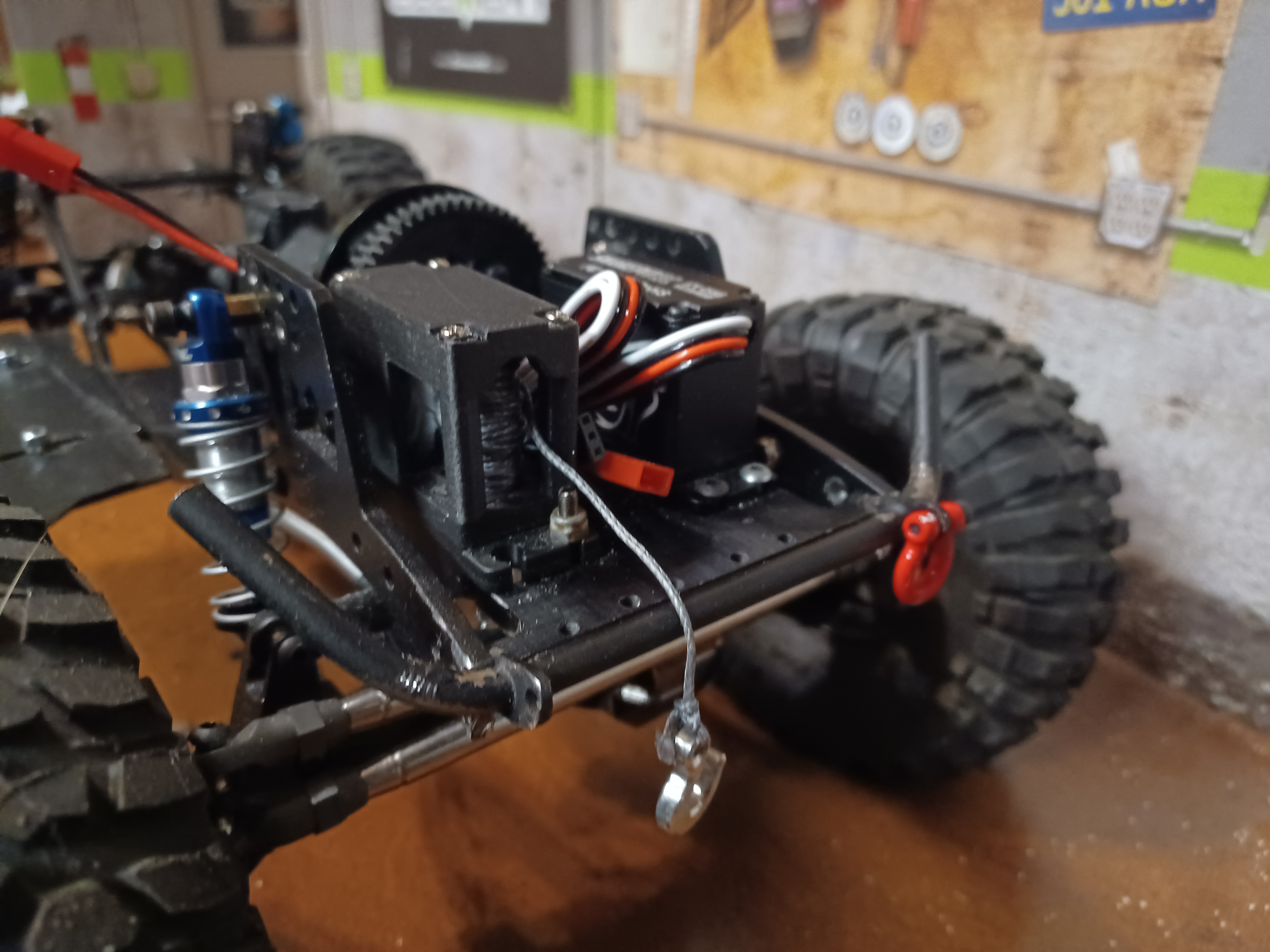

Laitetaas topiccia pystyyn kun homma on jo hyvällä alulla. Elikkäs tavoitteena on rakentaa YouTube kanava Fab Ratsin rakentama hieno patinoitunut Toyota FJ45 innoittama C2 ajokki. Mitään täydellistä mallintamista en halua tehdä koska osa sen "oikean" auton ratkaisuista ei miellytä omaa silmää. Mutta inspiraation lähteenä hieno laite 😍

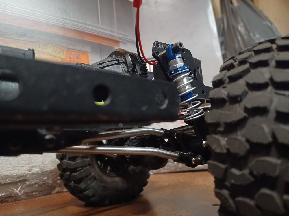

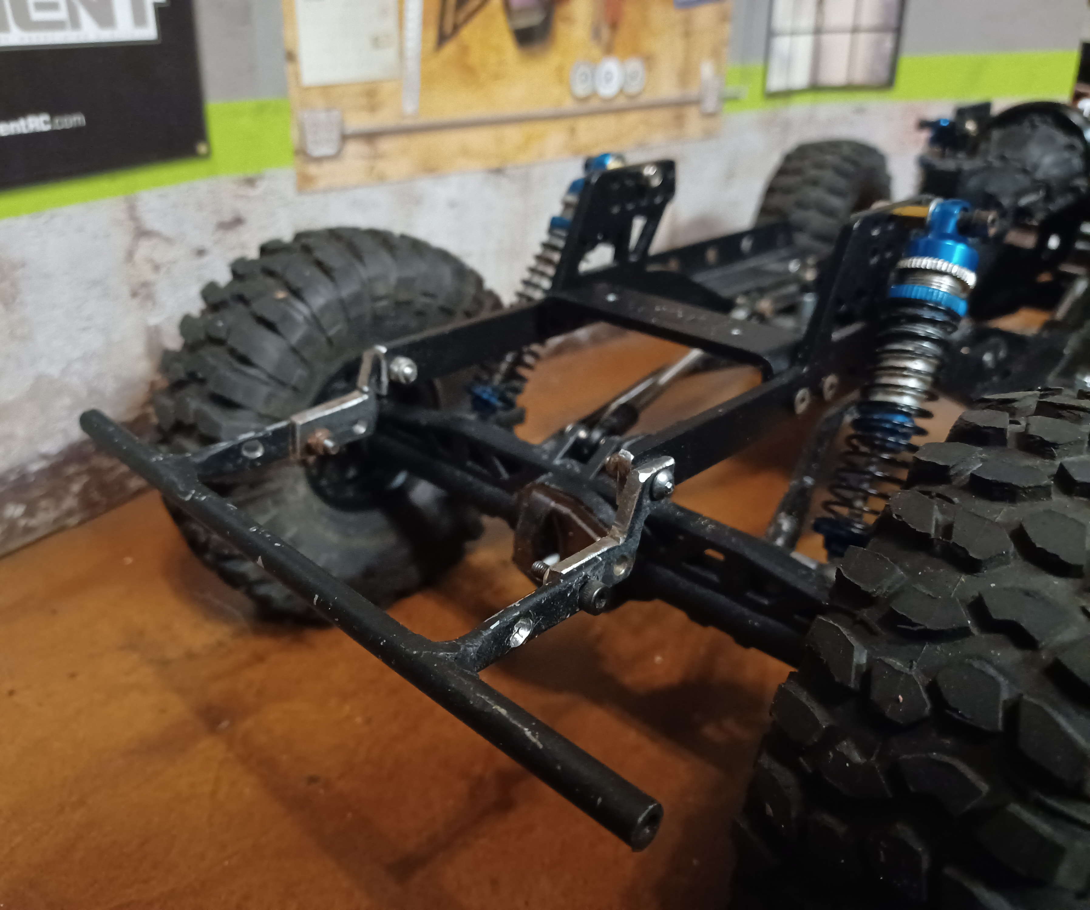

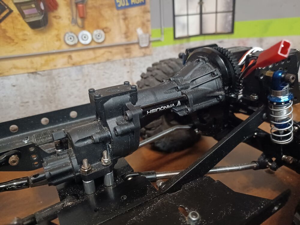

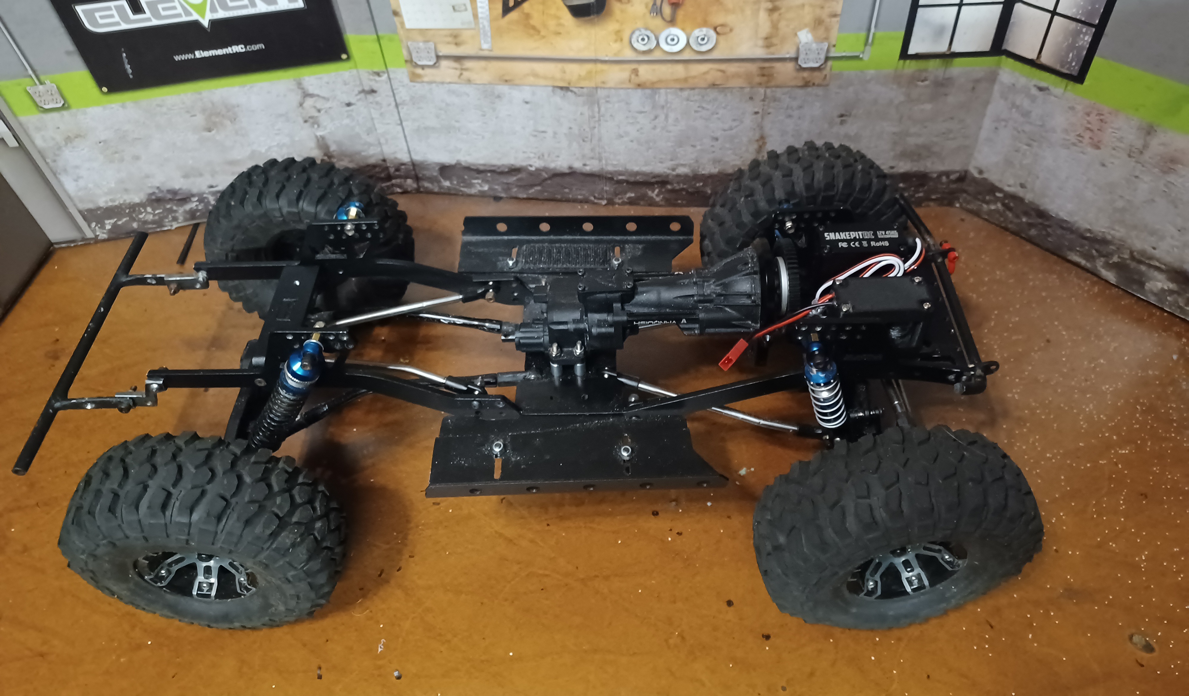

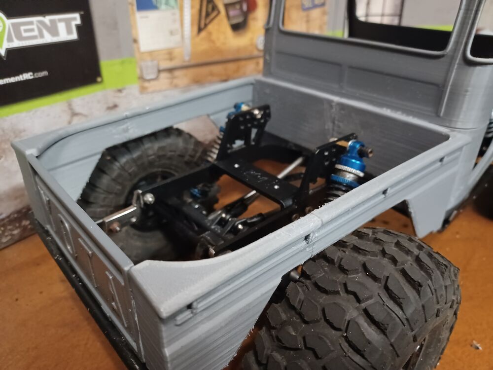

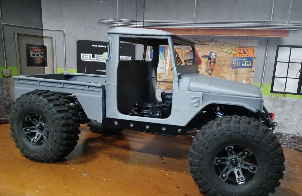

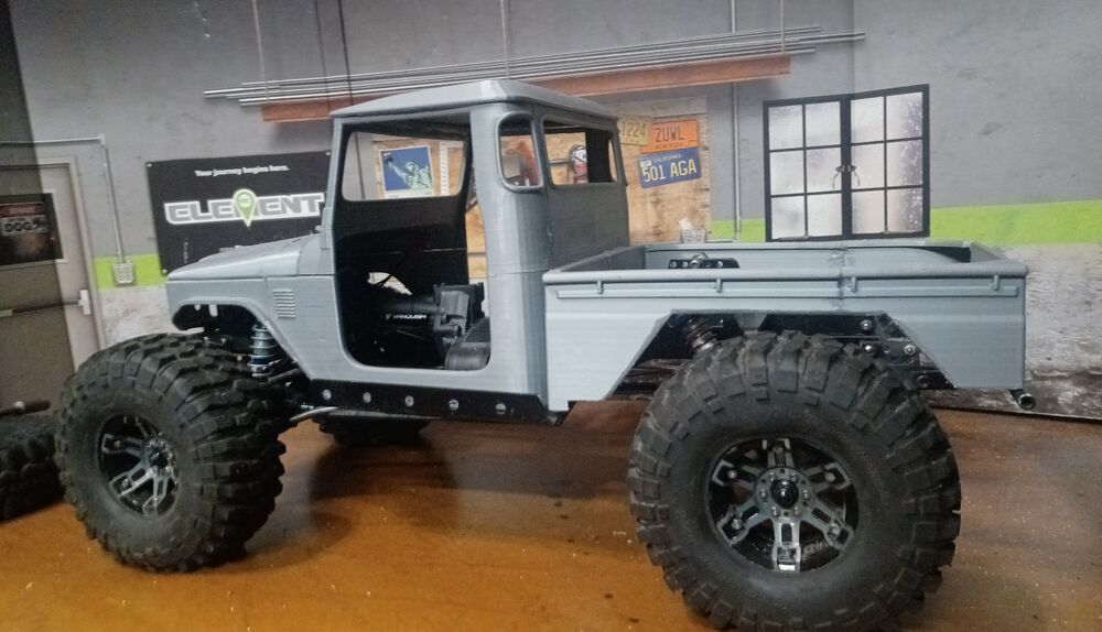

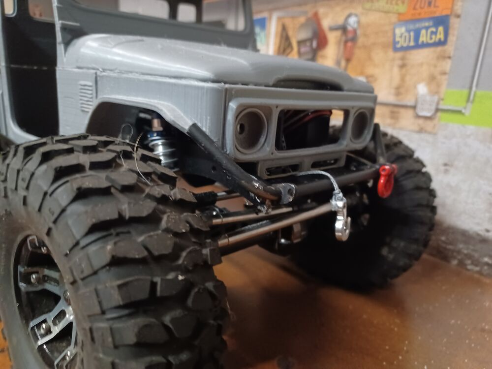

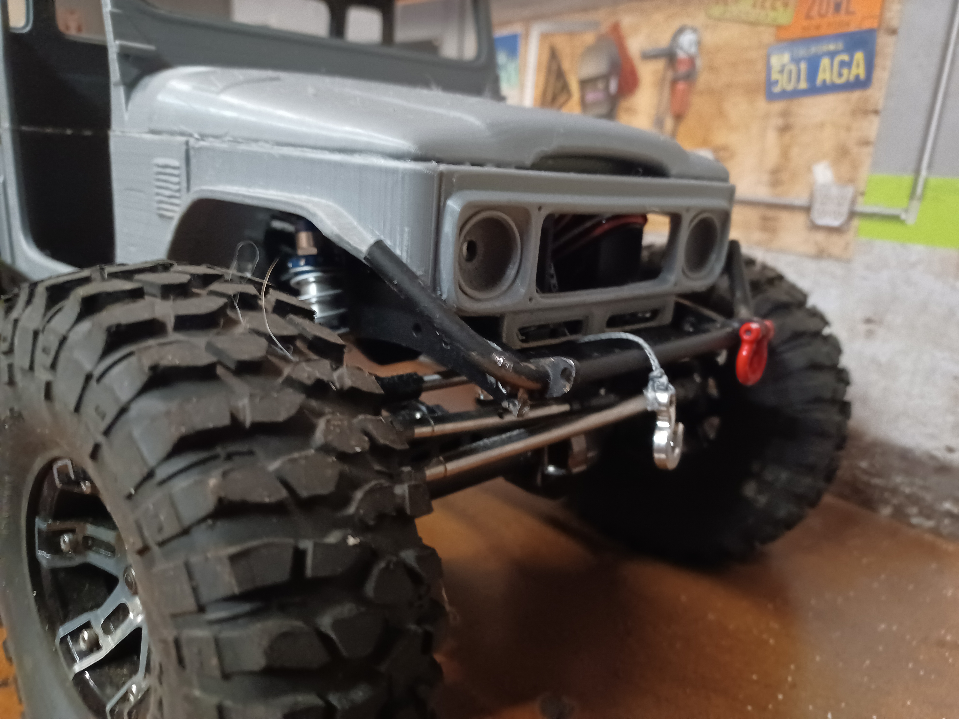

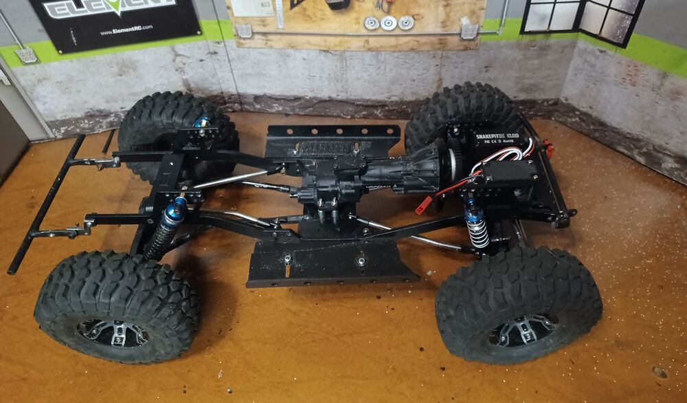

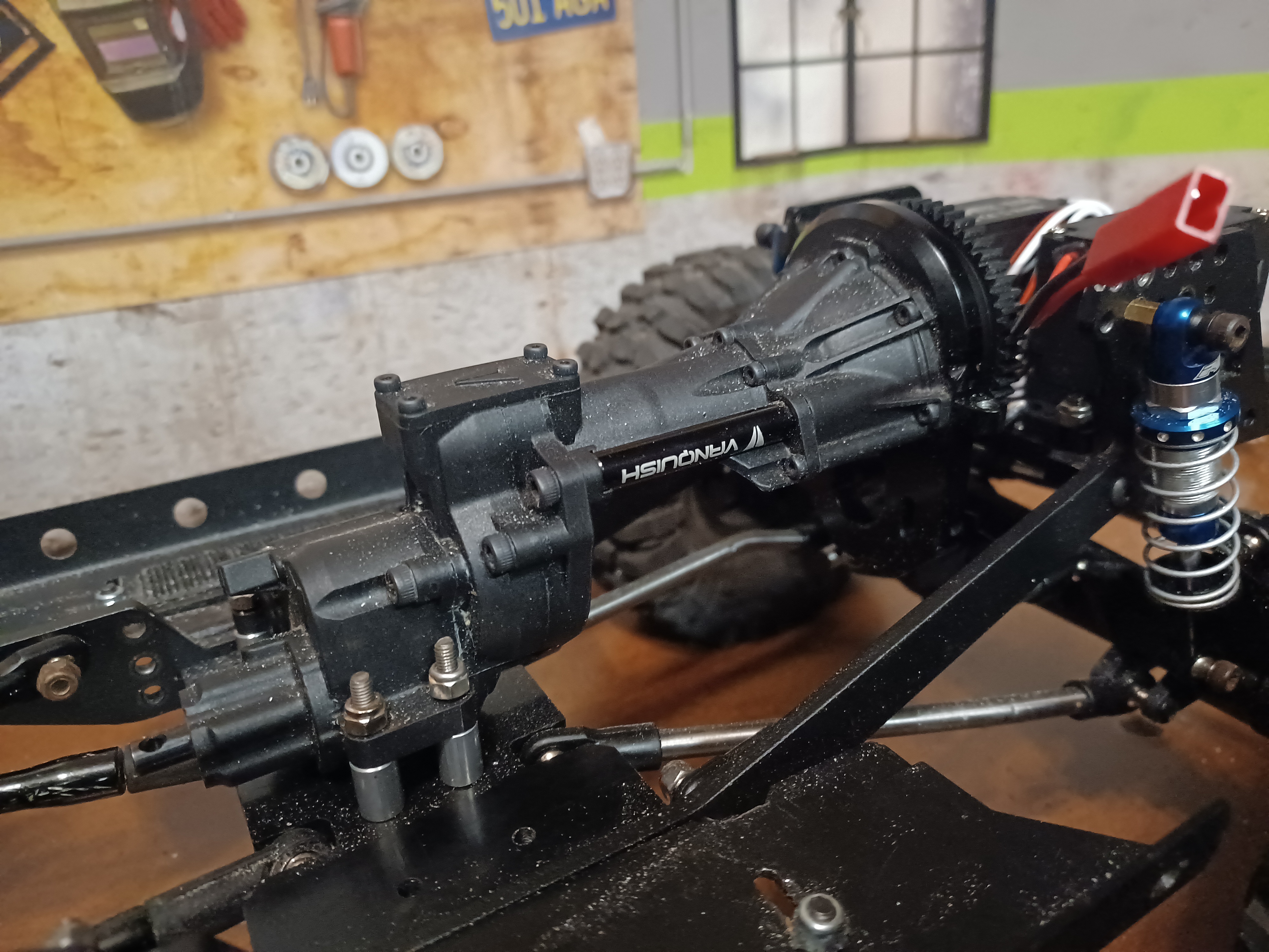

Ja sitten itse asiaan, josta varmasti kommentteja tulee 😉 Runkona IERC Merge Kit. Elikkäs tuollainen LCG alumiini flatrail runko. Nyt älähti jo useampi scalepuritaani😉 Jaa miksikö tällästä teen. No kun tällästä en oo vielä tehny ja esikuvakin on todella matala rock crawler. Onpas kertakaikkiaan helppoo tekemistä tälläselle rungolle. Kaikki palikat vaan ruuveilla kiinni ja that's it. Etupäässäkin 70mm Prolinen superscale iskarit 120mm kumeilla ilman bindauksia paikalleen vaan. Ja kääntyvyyskin säilyy eikä mikään ota kiinni mihinkään. Akseleina siis Axialin AR45 suorat. Portaaleita en laita edelleenkään. Ja sitten sydän eli vaihteisto. 9mm spacereillä ja 3mm poranterällä Vanquishin vfd laatikko suoraan kiinni delrin skidiin. Täh. Missä kaikki säätö ja vääntö? Takapään iskarin kiinnikkeissä on niin paljon säätövaraa että nurkissa lojuneet 90mm Element kitistä yli jääneet iskarit sinne vaan ja ajokorkeus halutulle tasolle. Puskurit nyt on omatekemät ja taka-alalinkit kans suorista muokatut mutta kyl on bolt on hommaa. Näitähän rakentais 10v:kin. Sähköistä lisää sitten myöhemmin mutta tälläistä näin "alkuun"

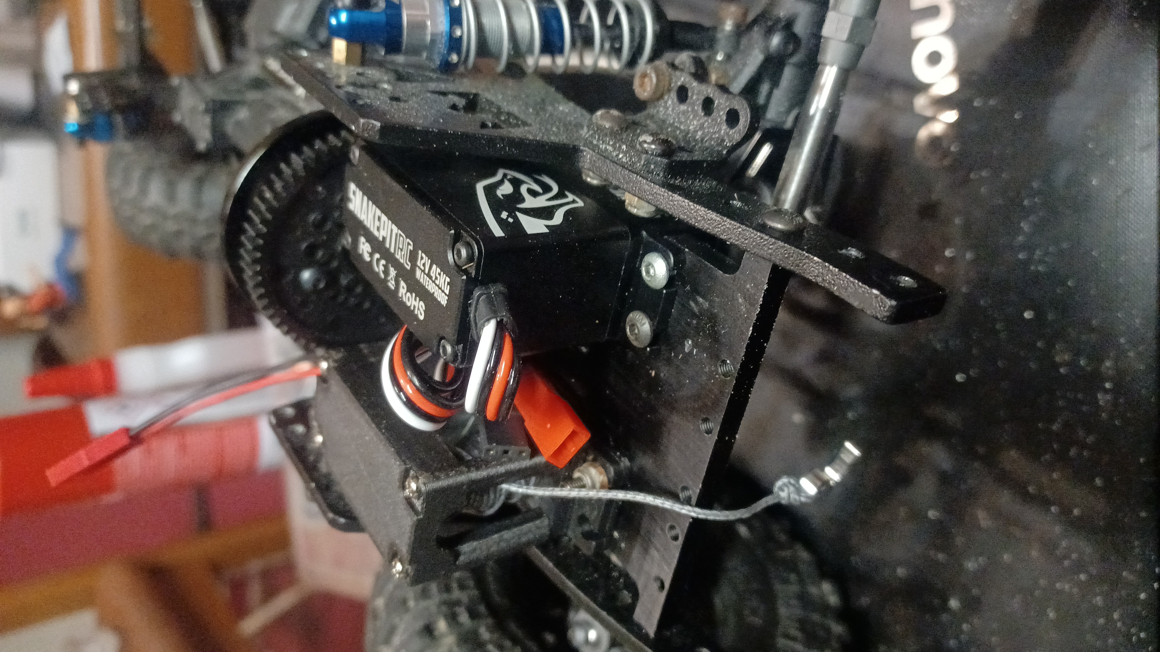

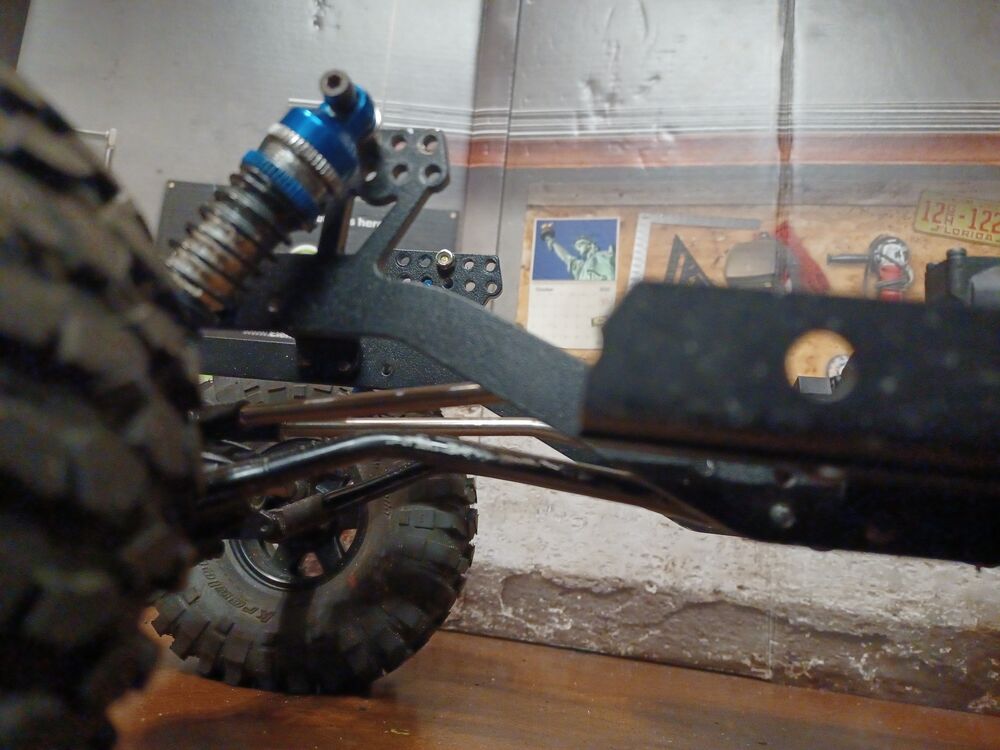

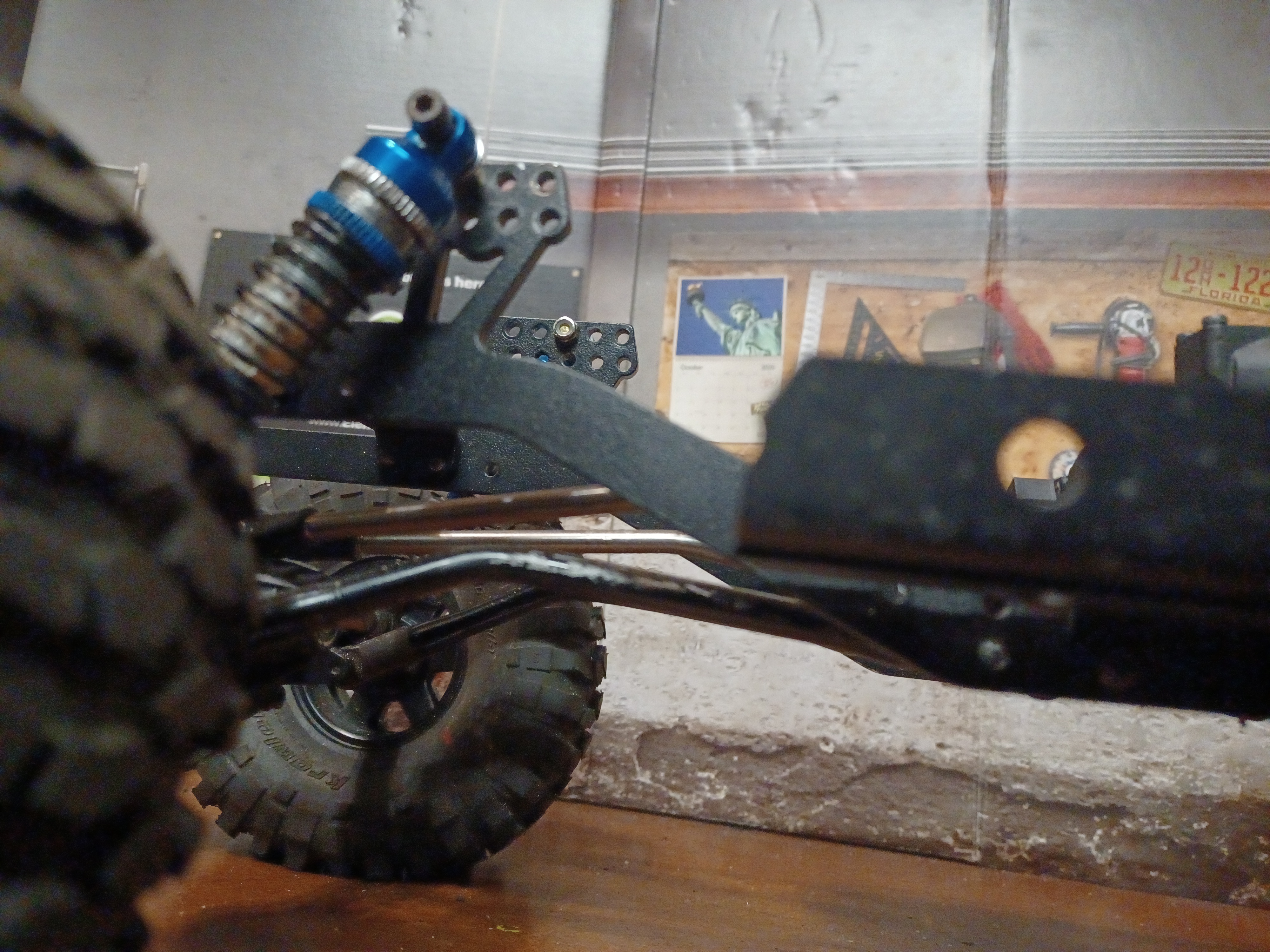

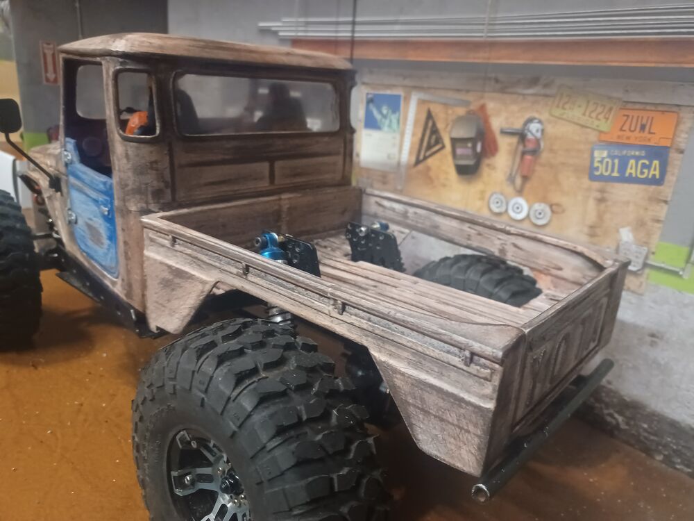

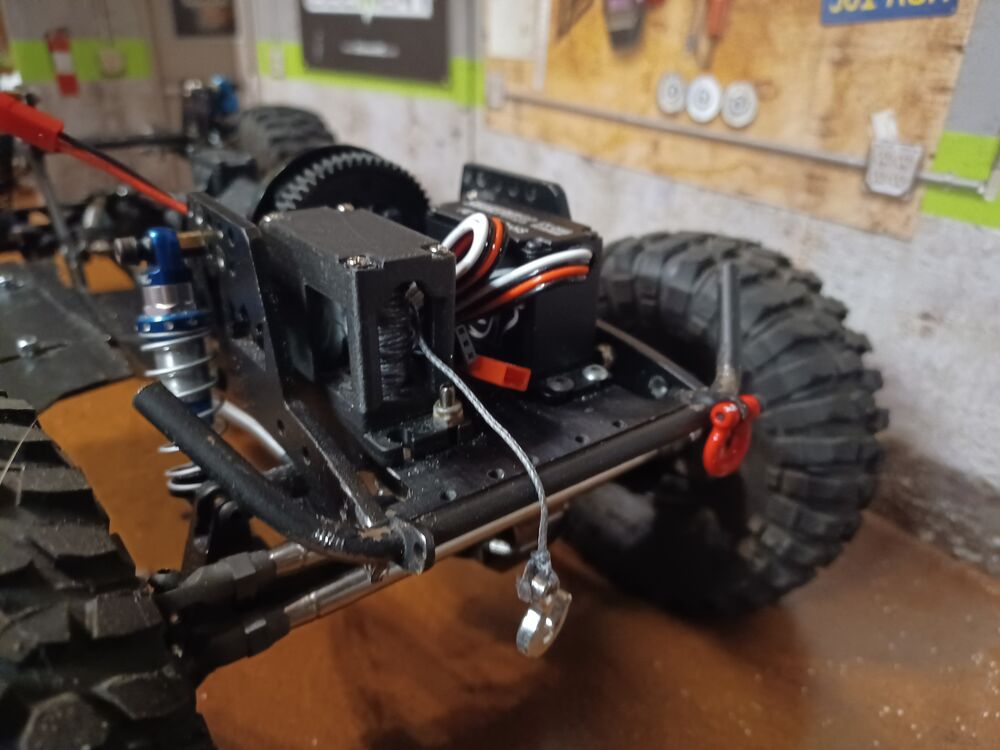

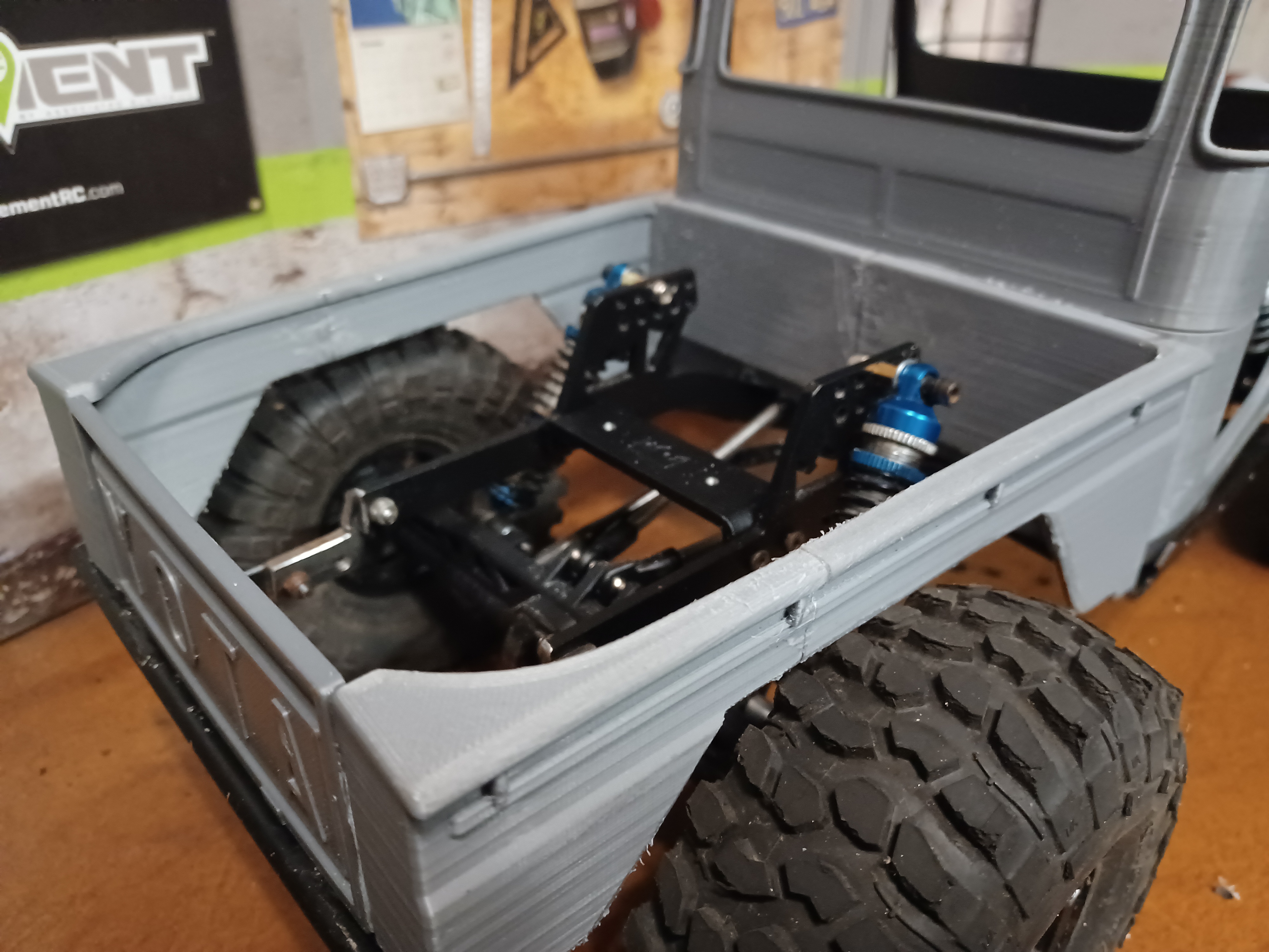

Laitetaas pari kuvaa lisää

Jokunen vielä

Miellyttää kyllä omaa silmää tuo hytin muotokieli. Seurataan mielenkiinnolla!

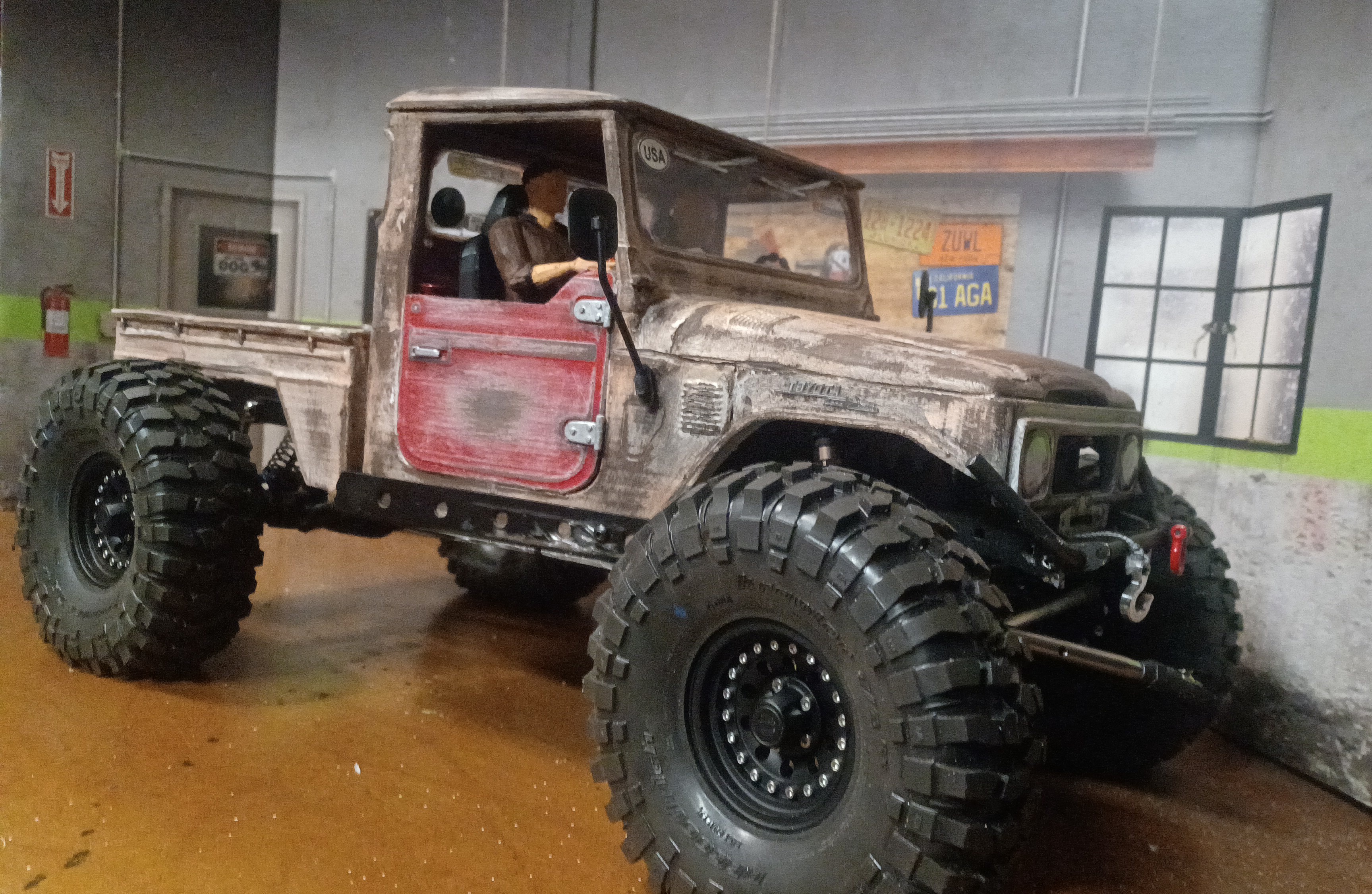

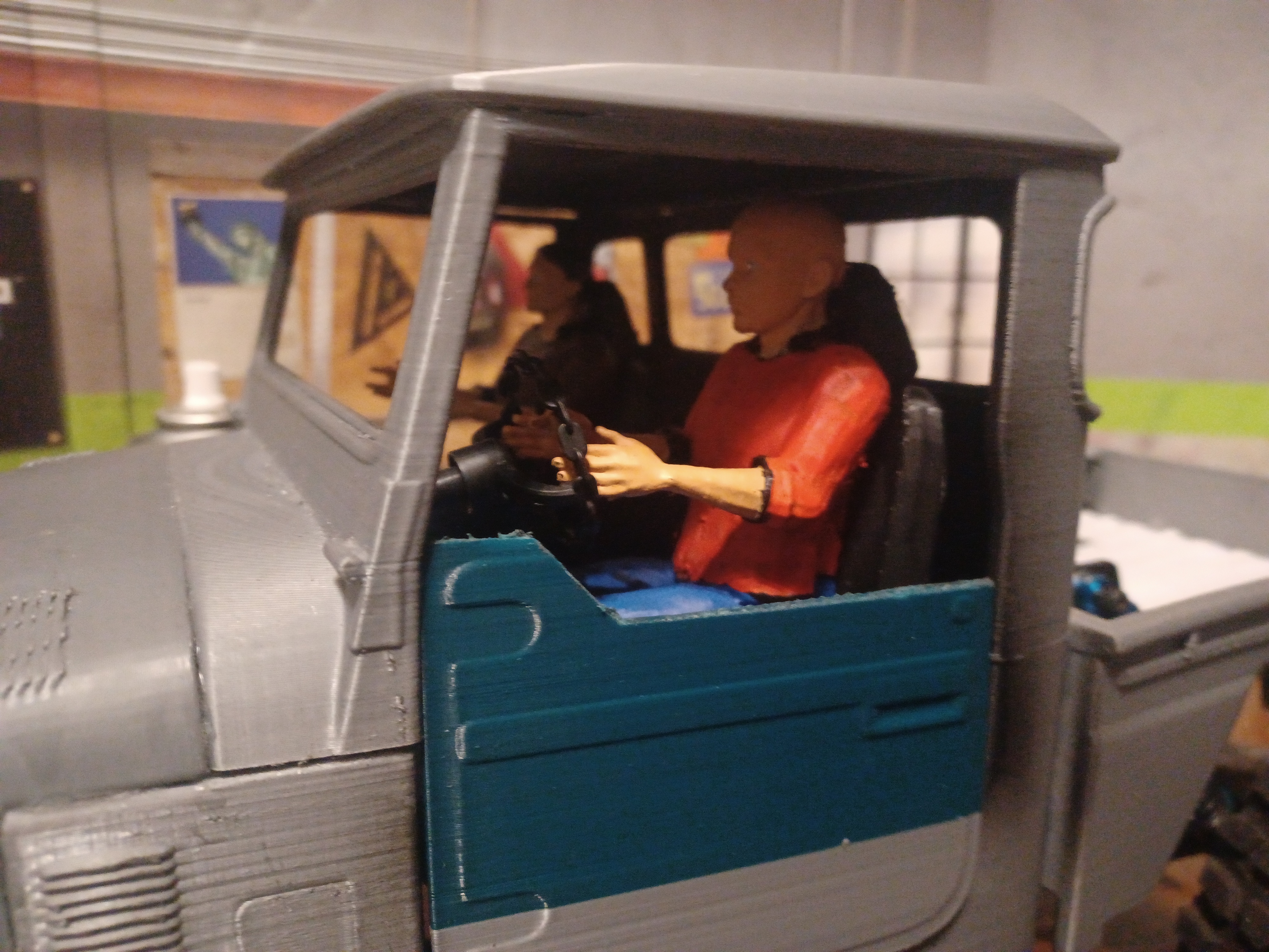

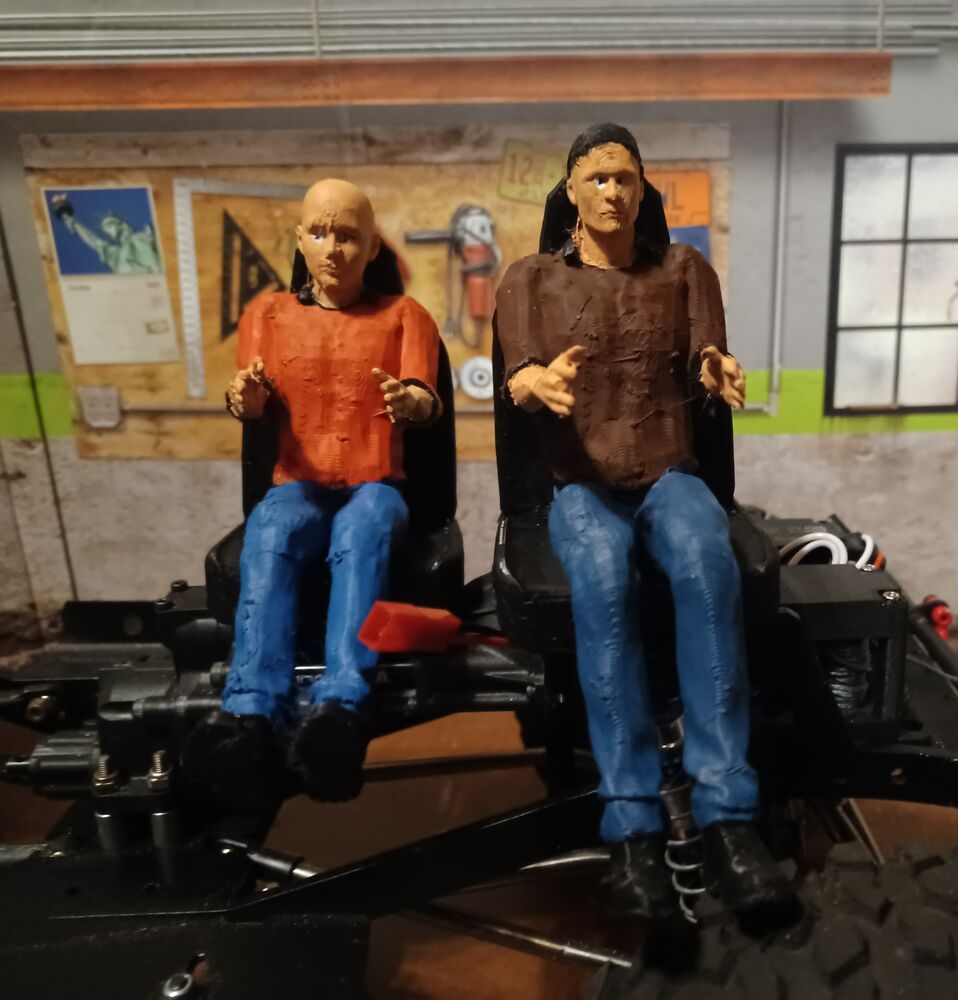

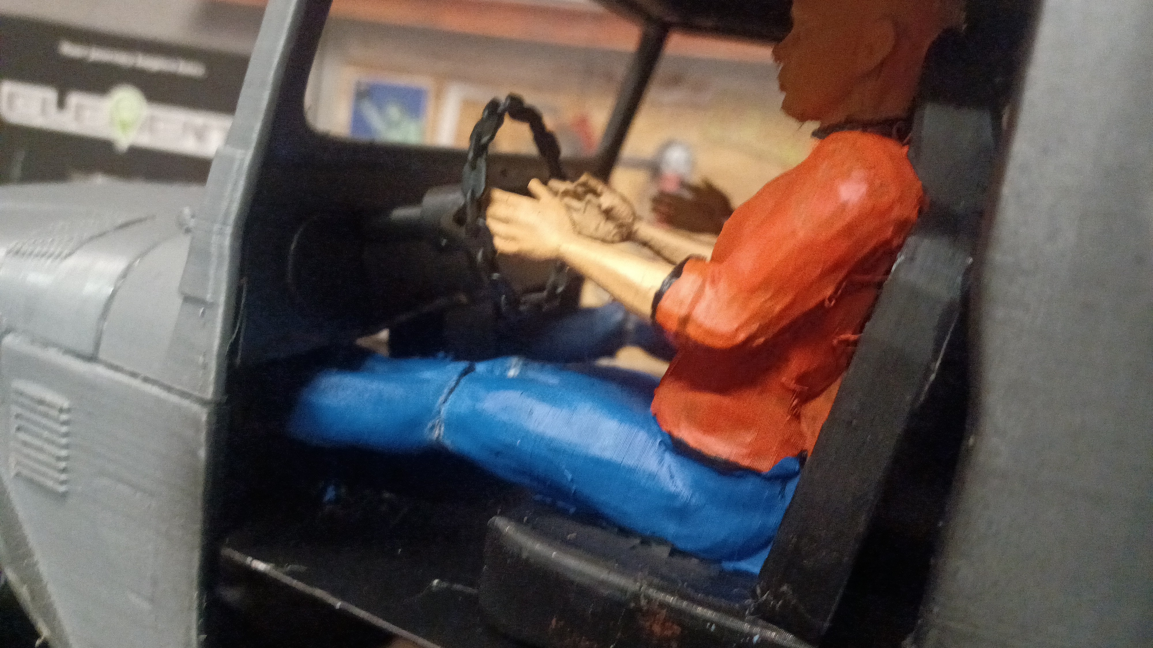

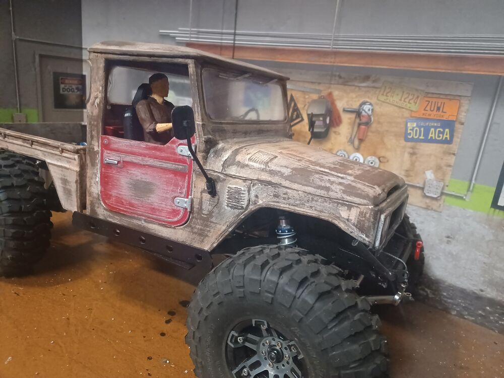

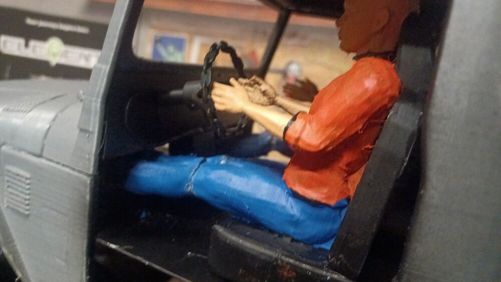

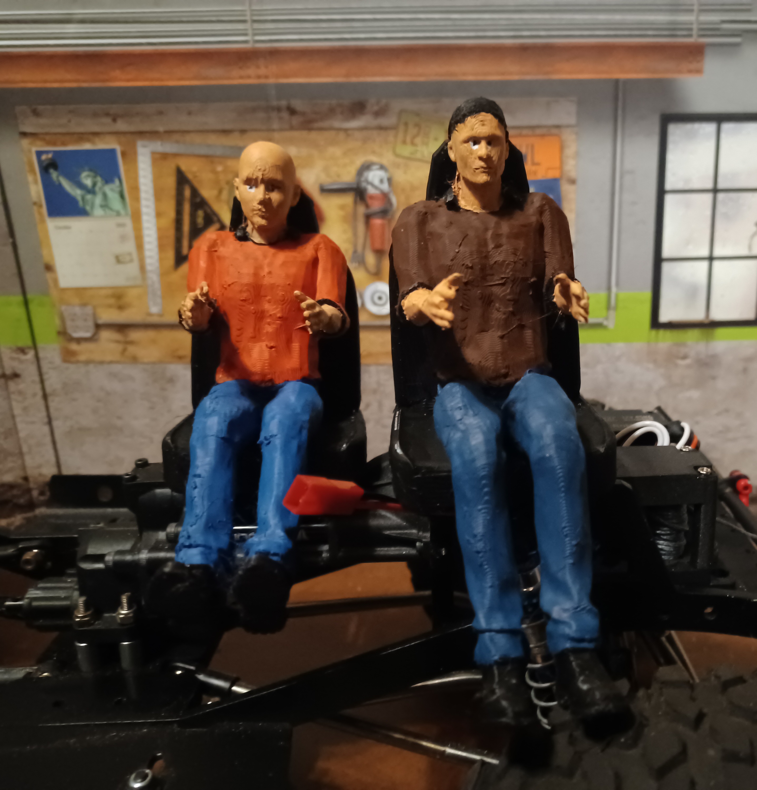

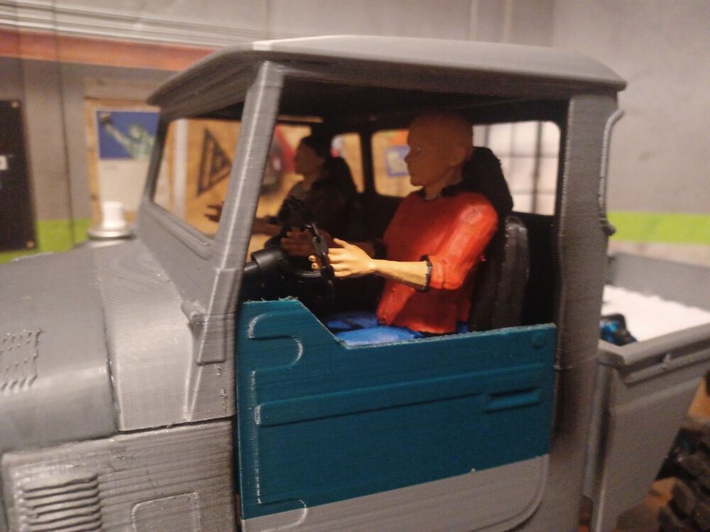

Tein tänäänkin jotain. Tuulilasi ja takalasi syntyivät Hobbypointista ostamastani 1mm lexanista. Niistä ei nyt kuvia ole koska aika tylsät kalvopäällysteiset käikäleethän ne on. Sisustan värkkäilin tyylillä aita on matalin. Elikkäs lattia ja kojelauta styreenistä. Erittäin yksinkertaisia ja kevyitä osia jotka täyttävät sorrca scalepistevaatimukset täysin. Kuski ja apukuski istuvat nyt paikoillaan. Kevyitä 3d printattuja tyyppejä joista maksimi -8p. Ovista tulee tollaiset puoliovet niinkuin inspiraation lähteessäkin.

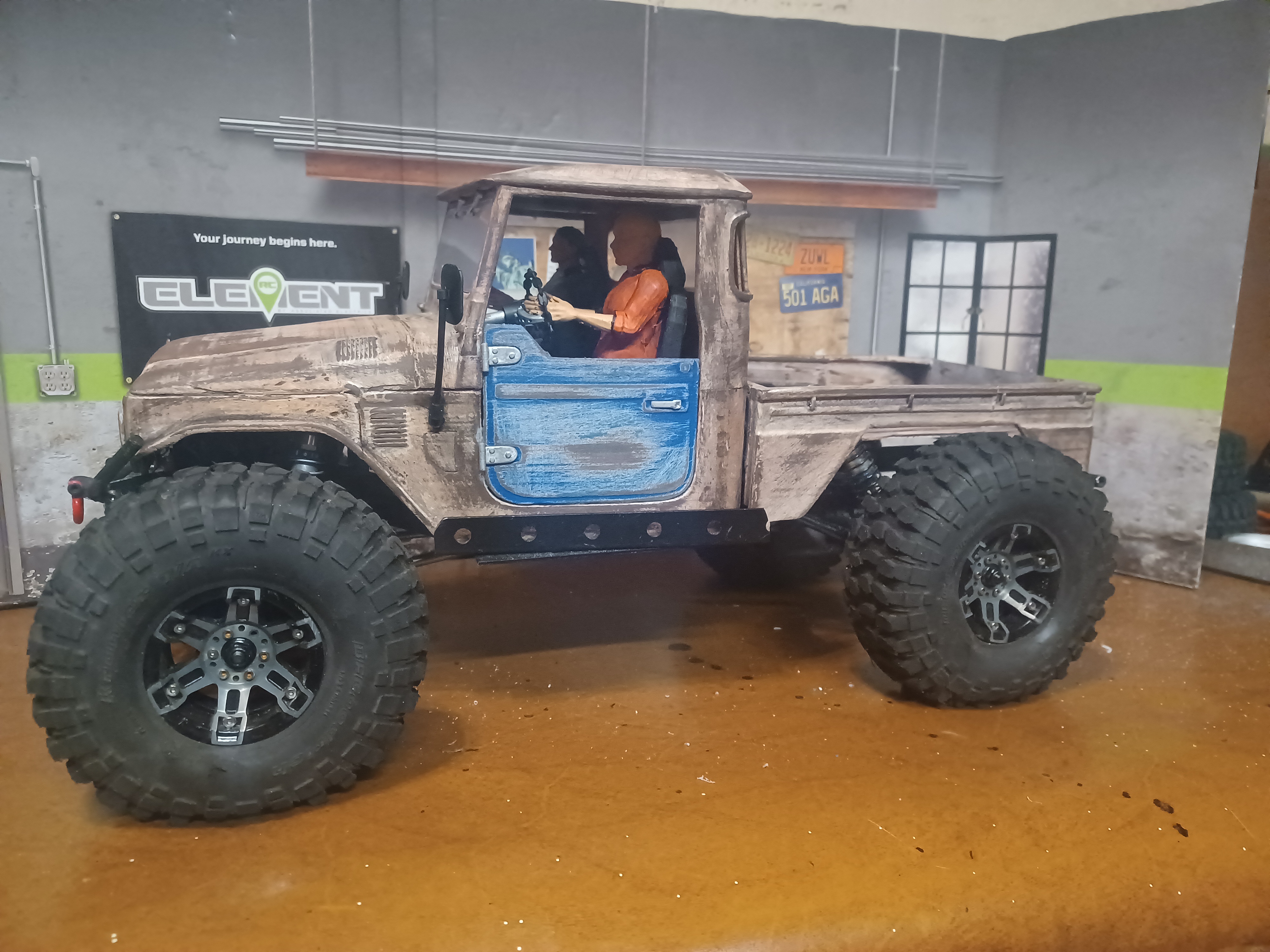

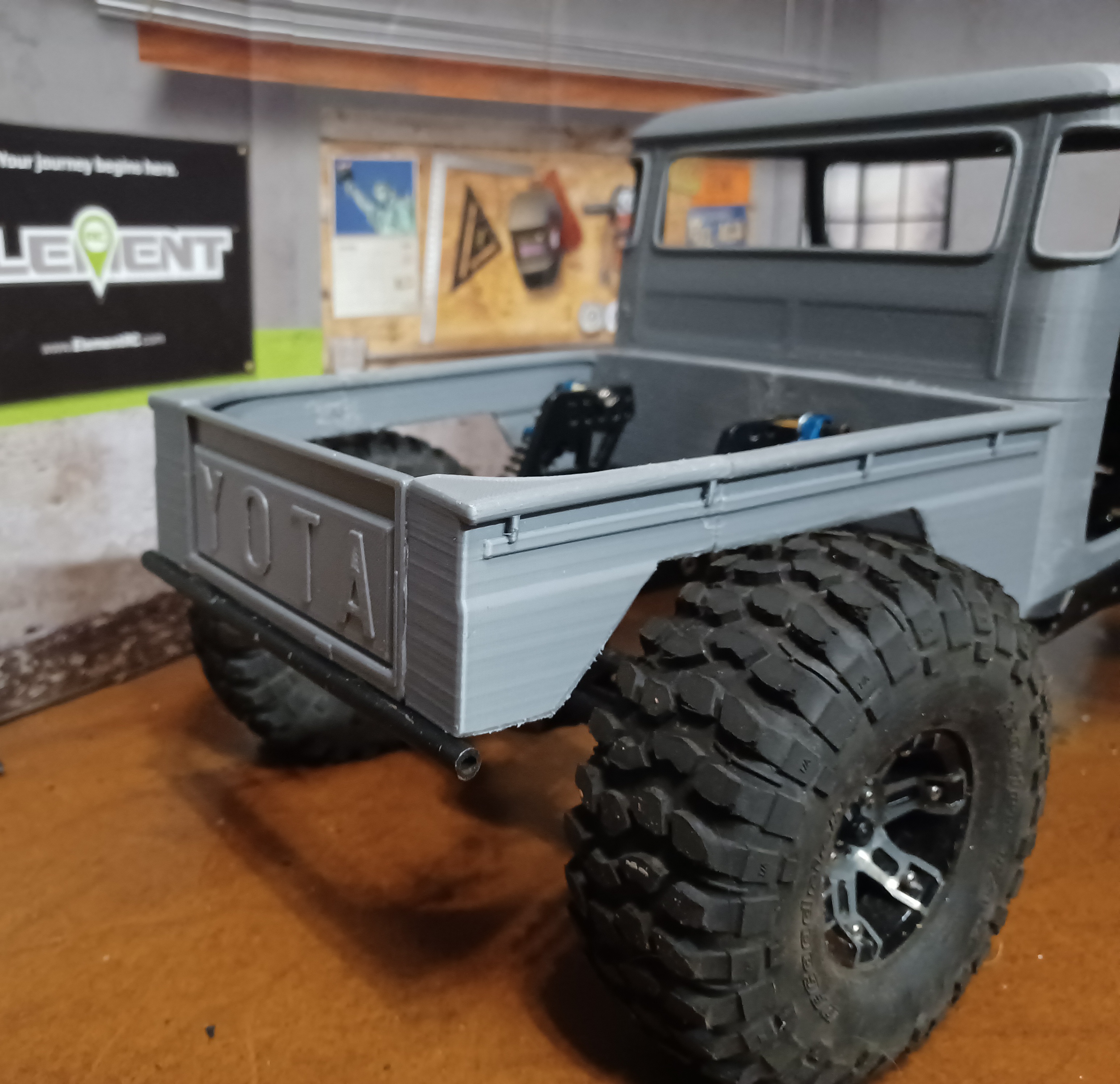

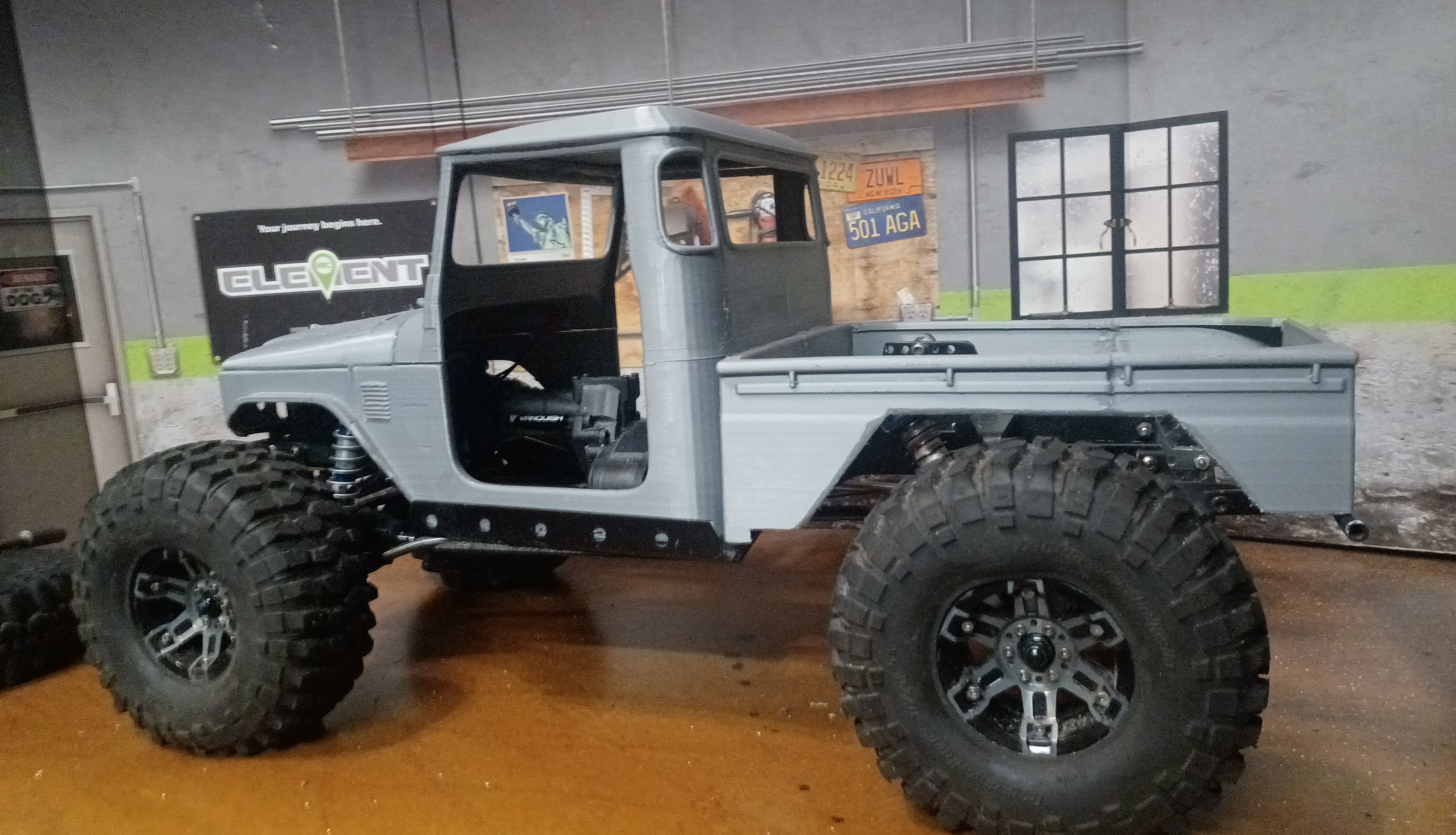

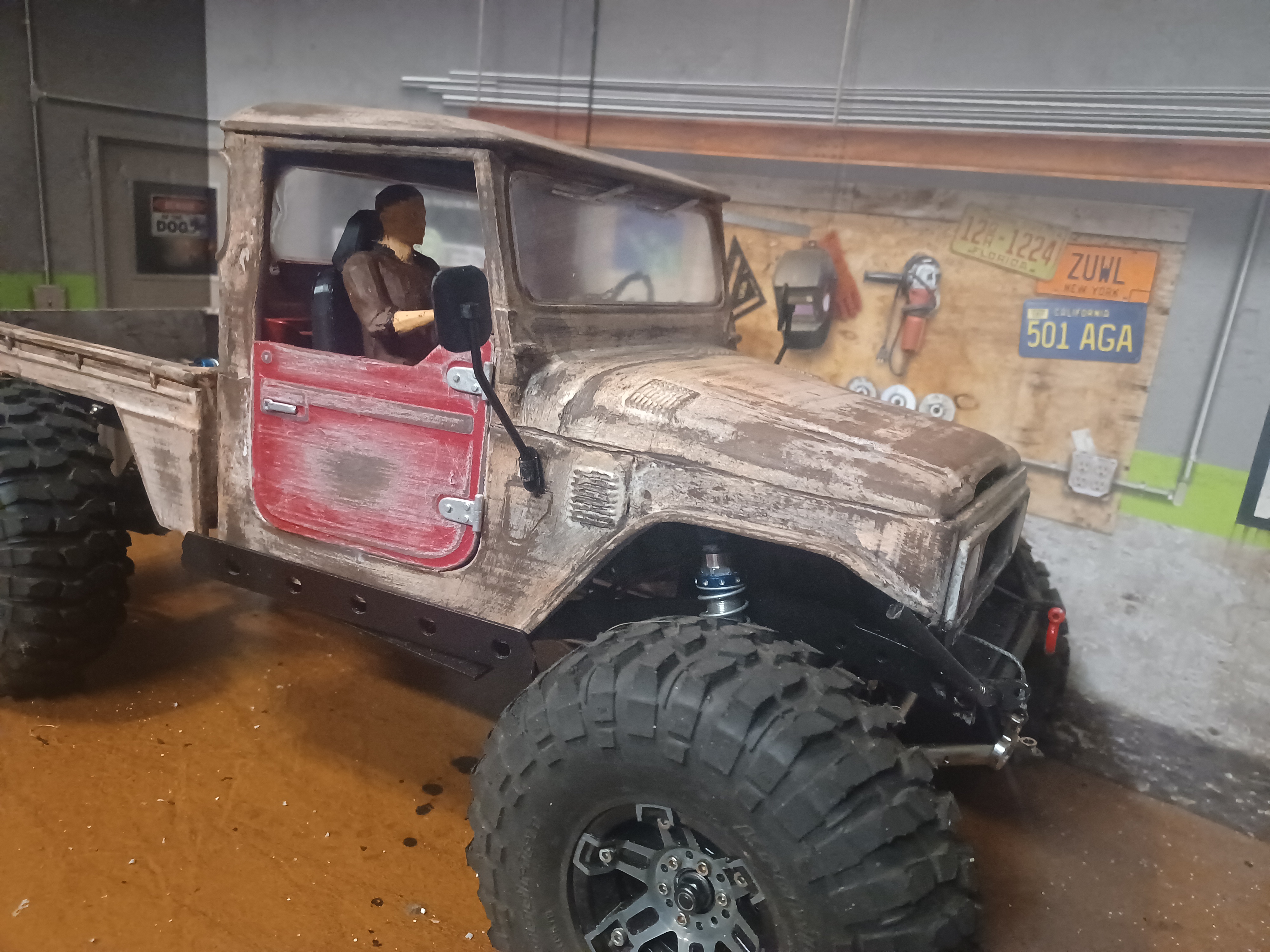

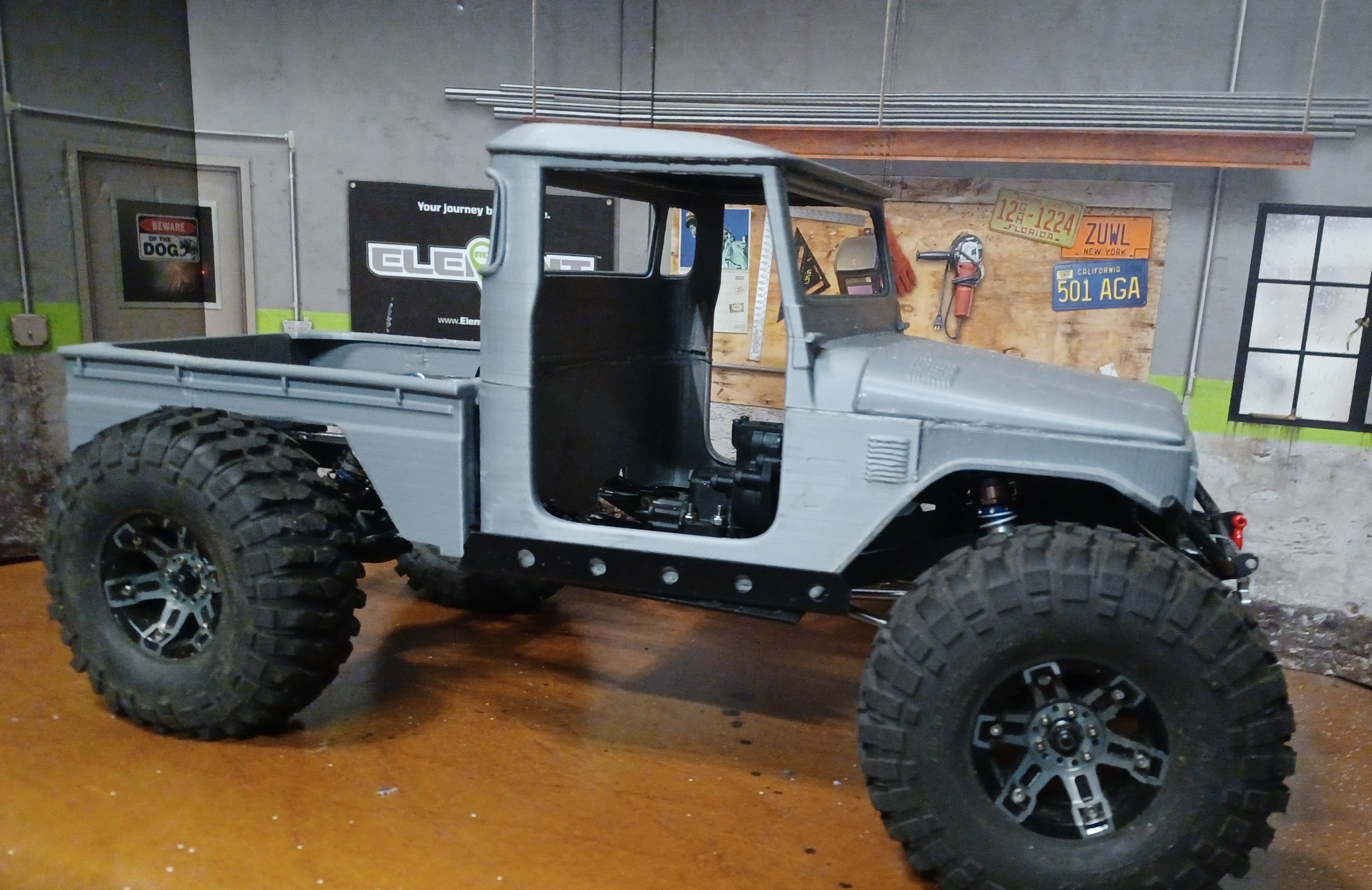

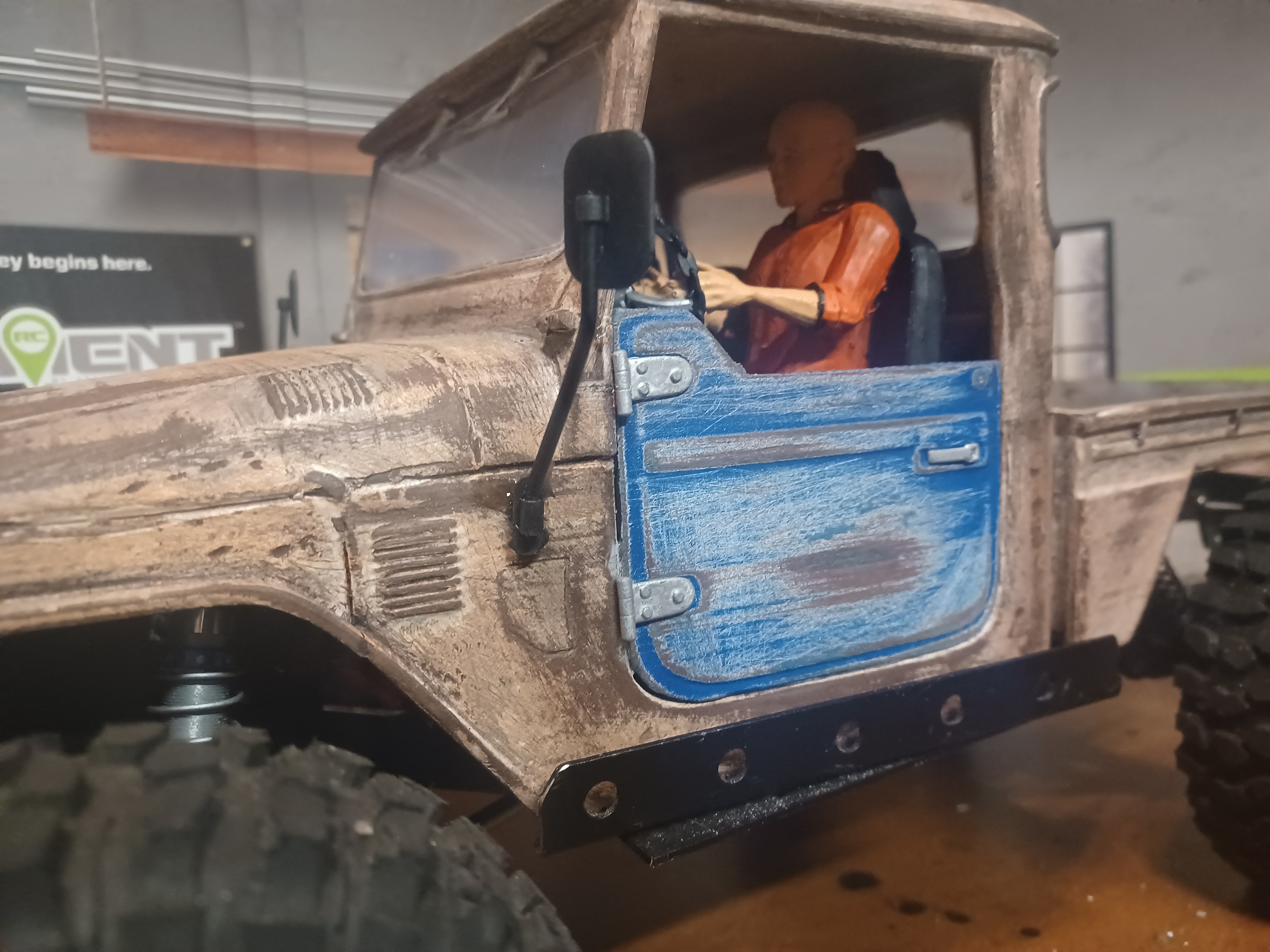

Päivitellääs taas vähän. Kori "maalattu", ikkunat tehty ja pari detaljiakin laitettu. Ja niin, lava tietty. Ulkoisesti tää alkaa olemaan tässä. Maskiverkko, lavakaari ja vinssikita vielä mutta aikalailla done. Sit sisähommiin. Nekin tulee olemaan aika simppelit. Suht helposti tästäkin ne -60p tulee.

Tuo kyllä teki terää korille:)

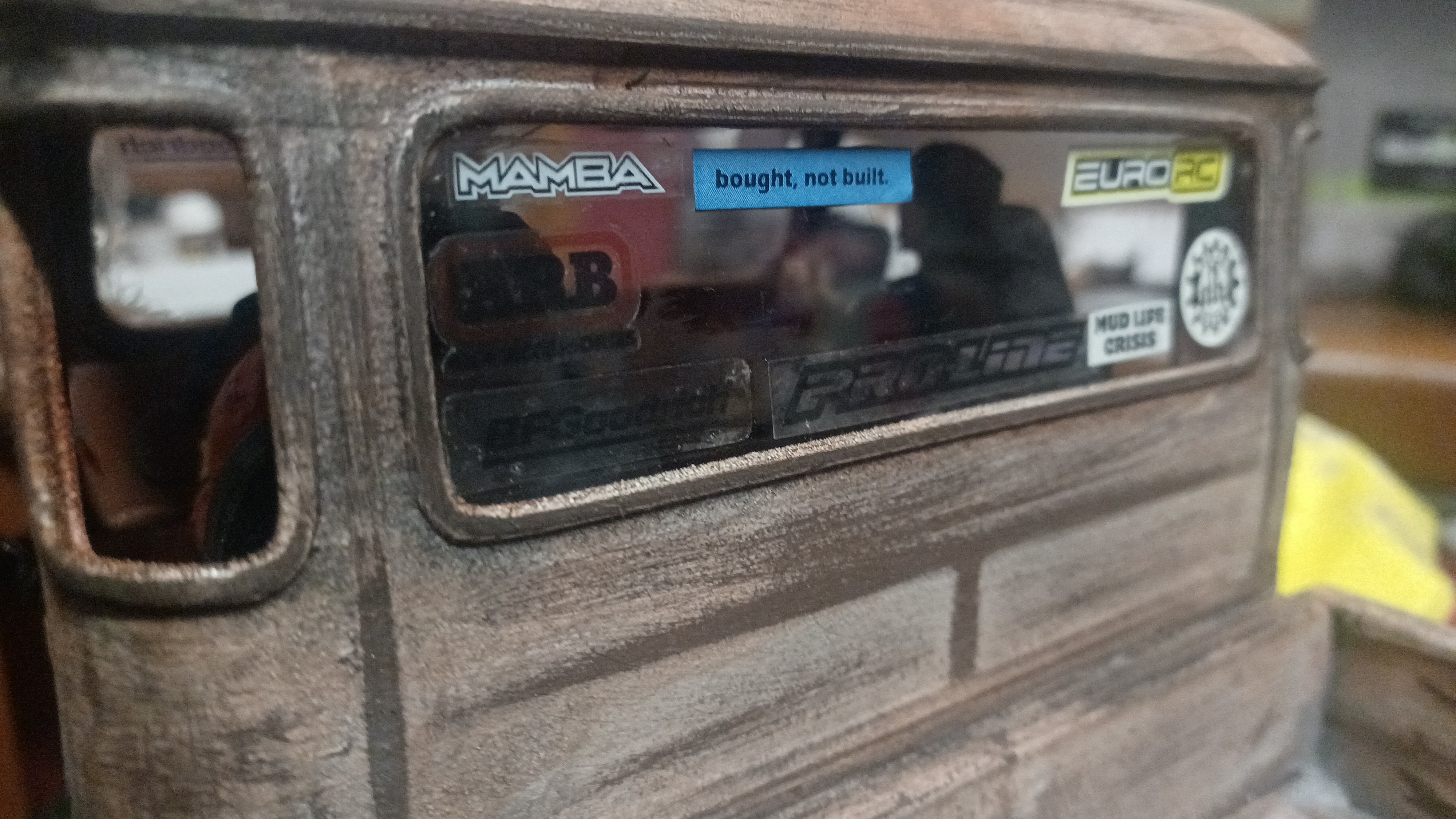

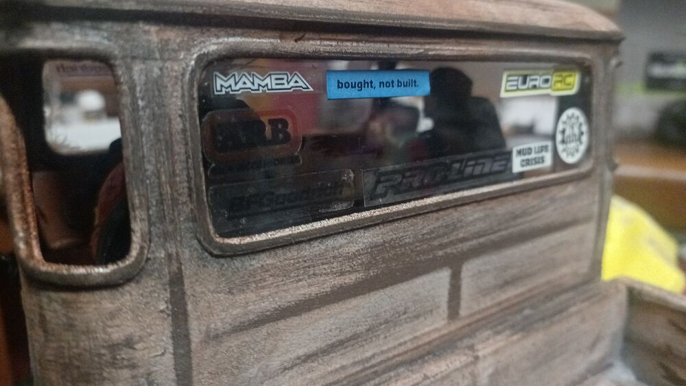

Parit tarrat takafönsteriin. This sticker gives you 4hp more 😉
Viestit: 795
Re: Fab Rats INSPIRED FJ45 C2

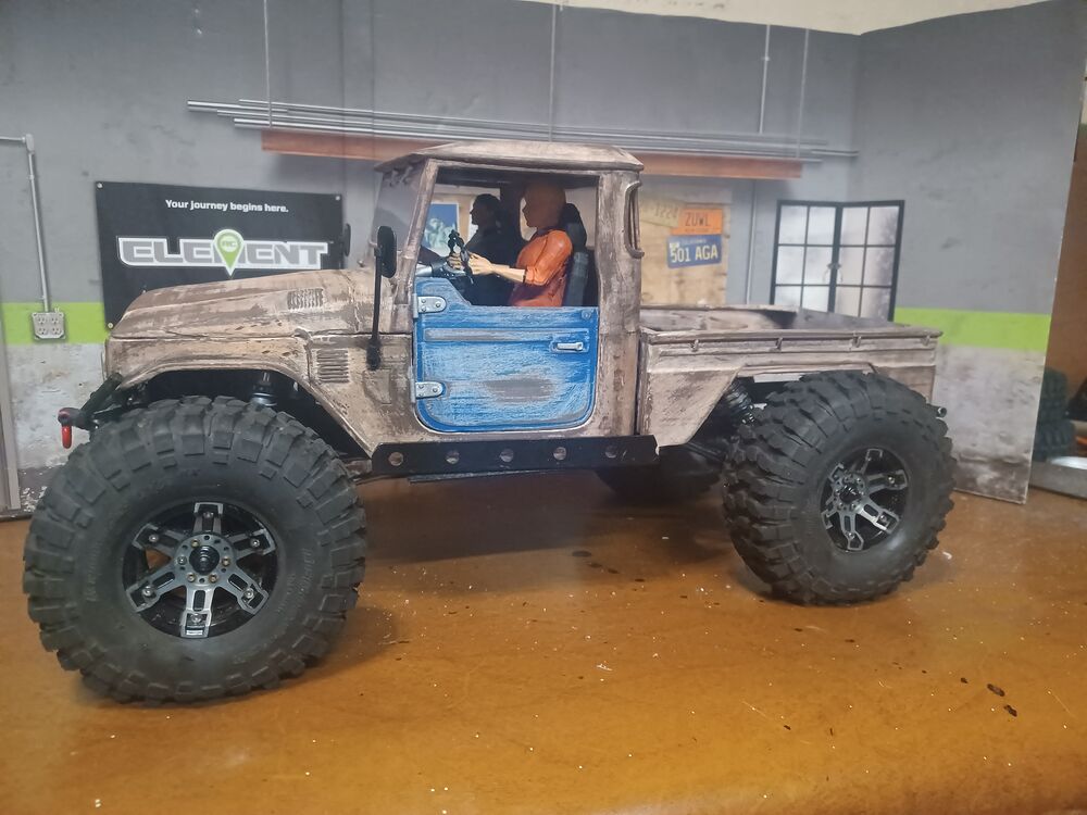

Nyt on omat eikä lainarenkaat alla. Flexiä just sopivasti ja kääntyvyyskin näyttäis riittävältä.

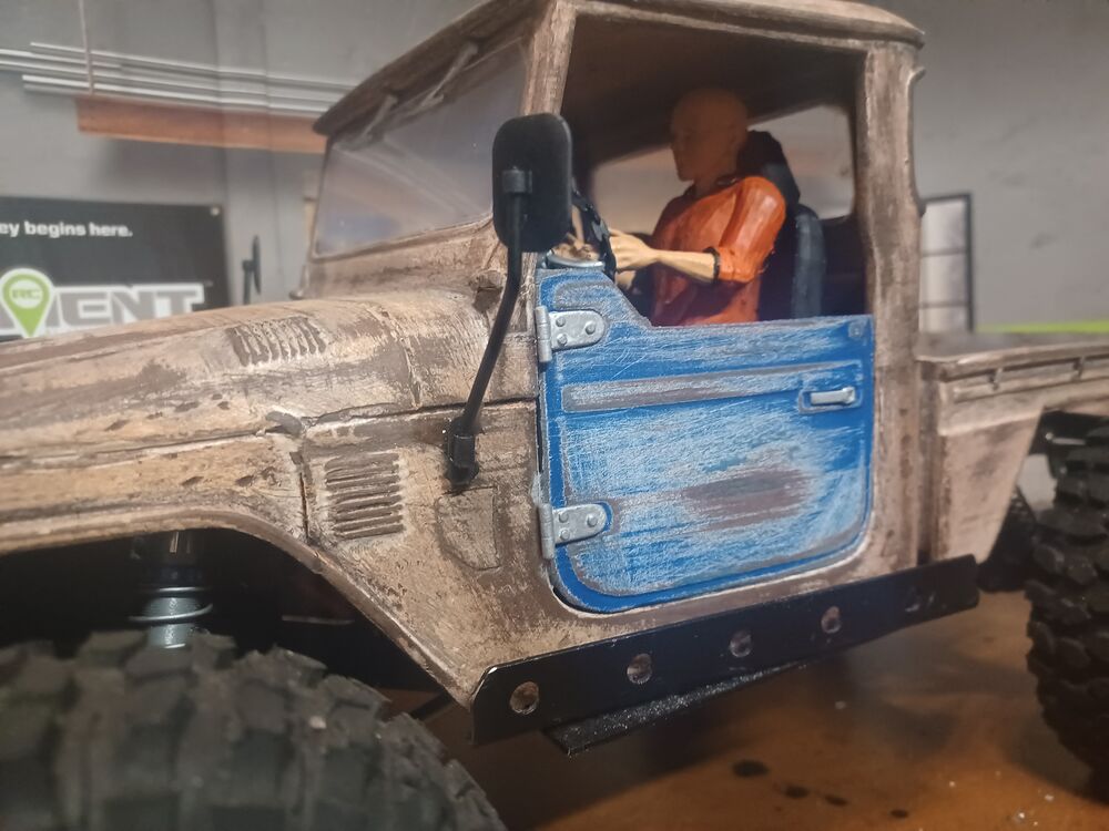

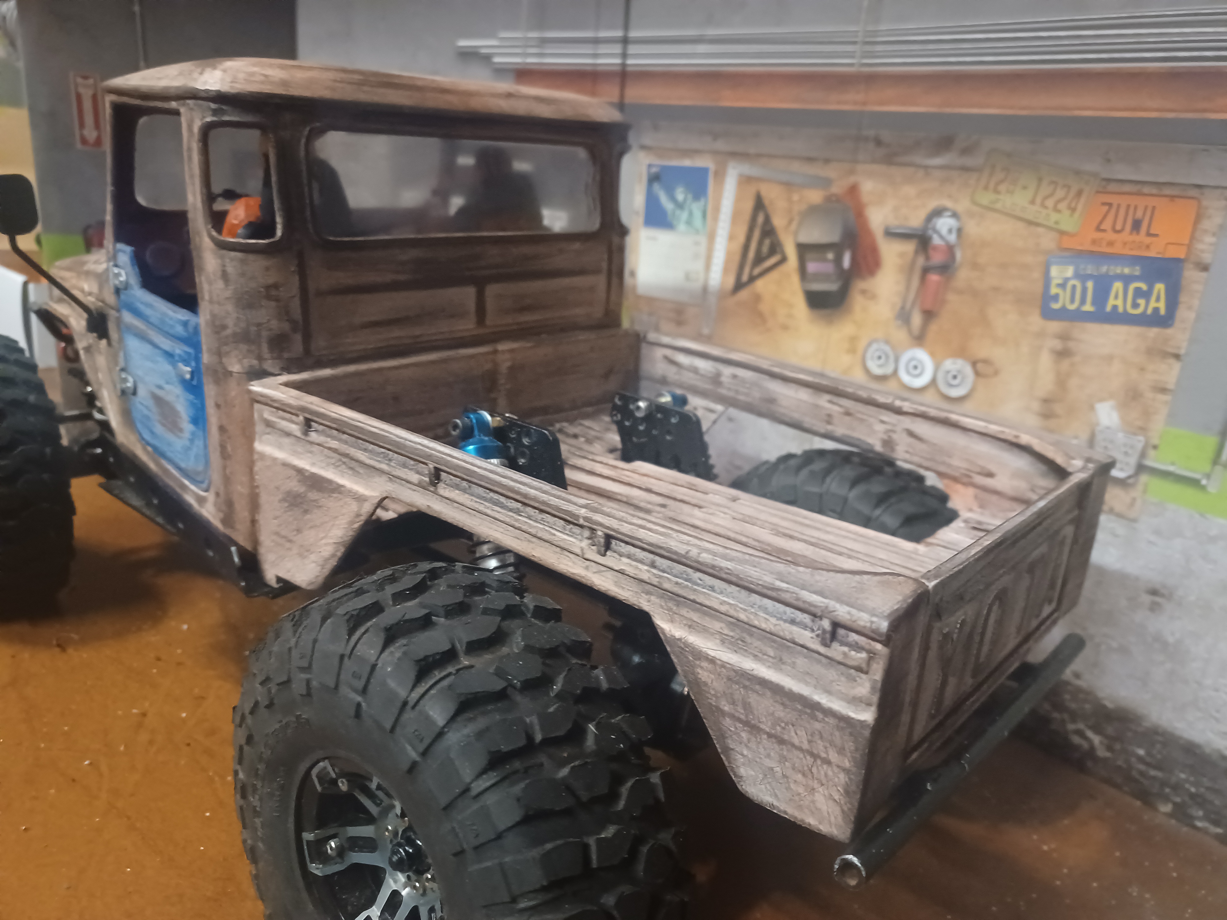

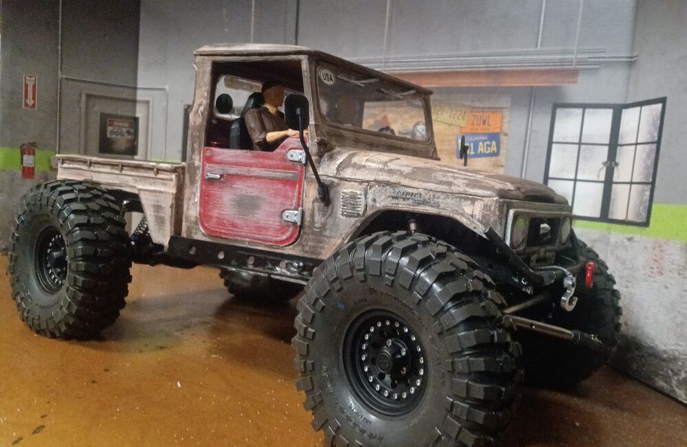

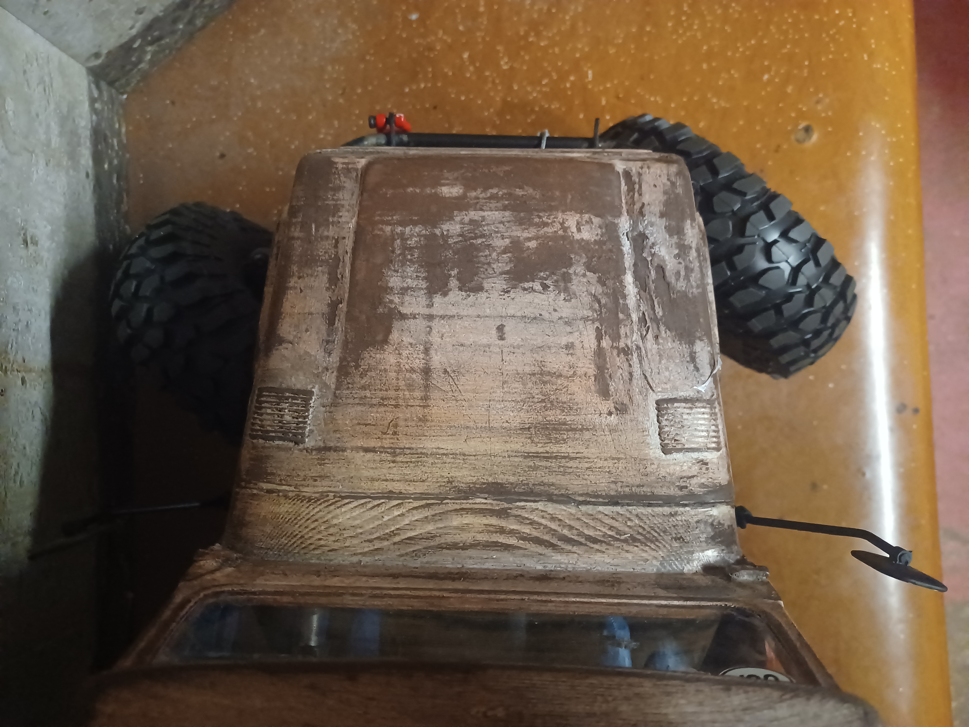

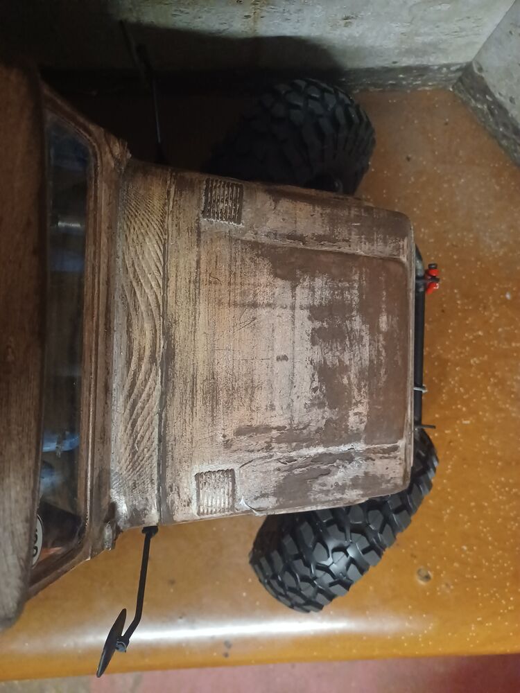

Miten oot tehnyt tuon patinoituneen pinnan? Kerrassaan upea
Viestit: 795
teppisch kirjoitti: La 12.03.2022 17:07 Miten oot tehnyt tuon patinoituneen pinnan? Kerrassaan upea
Kiitos. Ei toi nyt todellakaan ole omaa parastani ja moni muu tekee paljon hienommin. Tämä on yhdessä illassa tusattu ikääntymisprosessi. Pohjaksi Mastonin rust effect sprayta pari kerrosta. Sitten väri joka auton pitäisi olla. Pari kerrosta sitä ja sit oottelin että kuivuu. Mutta kokonaan kuivaksi en anna mennä vaan vähän kosteana karkealla hiomapaperilla hioin rust effectin näkyviin. Kun miellytti niin annoin jonkun aikaa kuivua. Sitten Vallejon Rust and steel pesuilla vetelin koko korin ja paperilla kuivailin suurimmat pois. Livenä toi on omaan silmään paljon siistimpi kuin kuvissa joten joo, olen tyytyväinen.

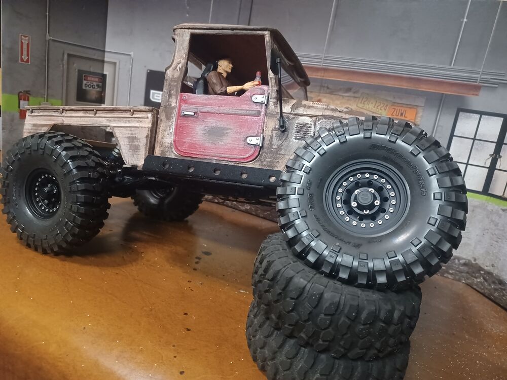

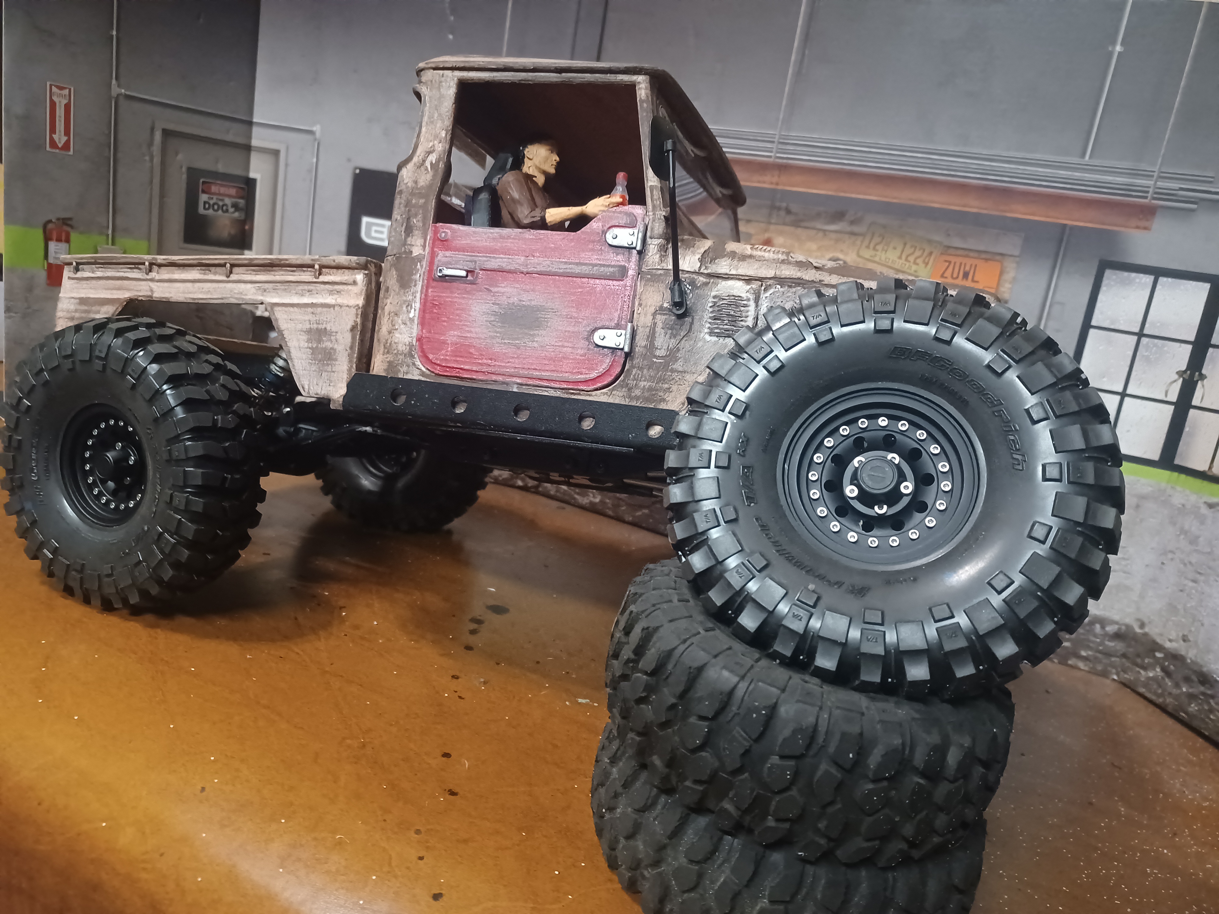

Laitetaas yks poseshot.

Mun foorumin uus lemppariautohan se siinä. Voi morje.

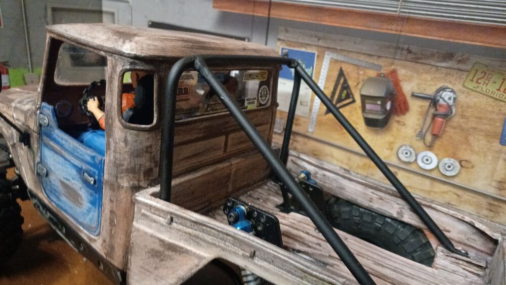

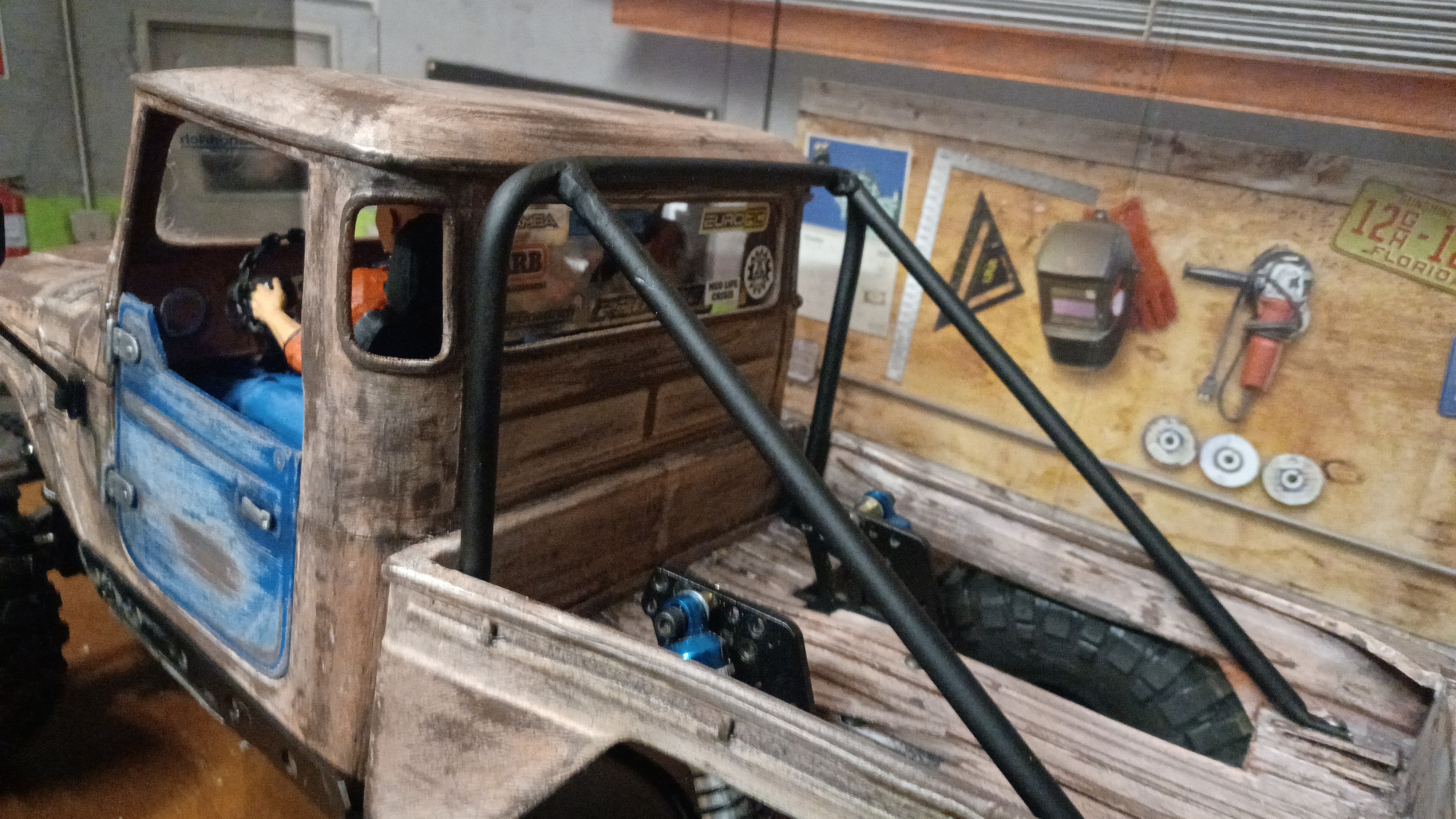

Lavakaari 6mm hydeputkesta.
