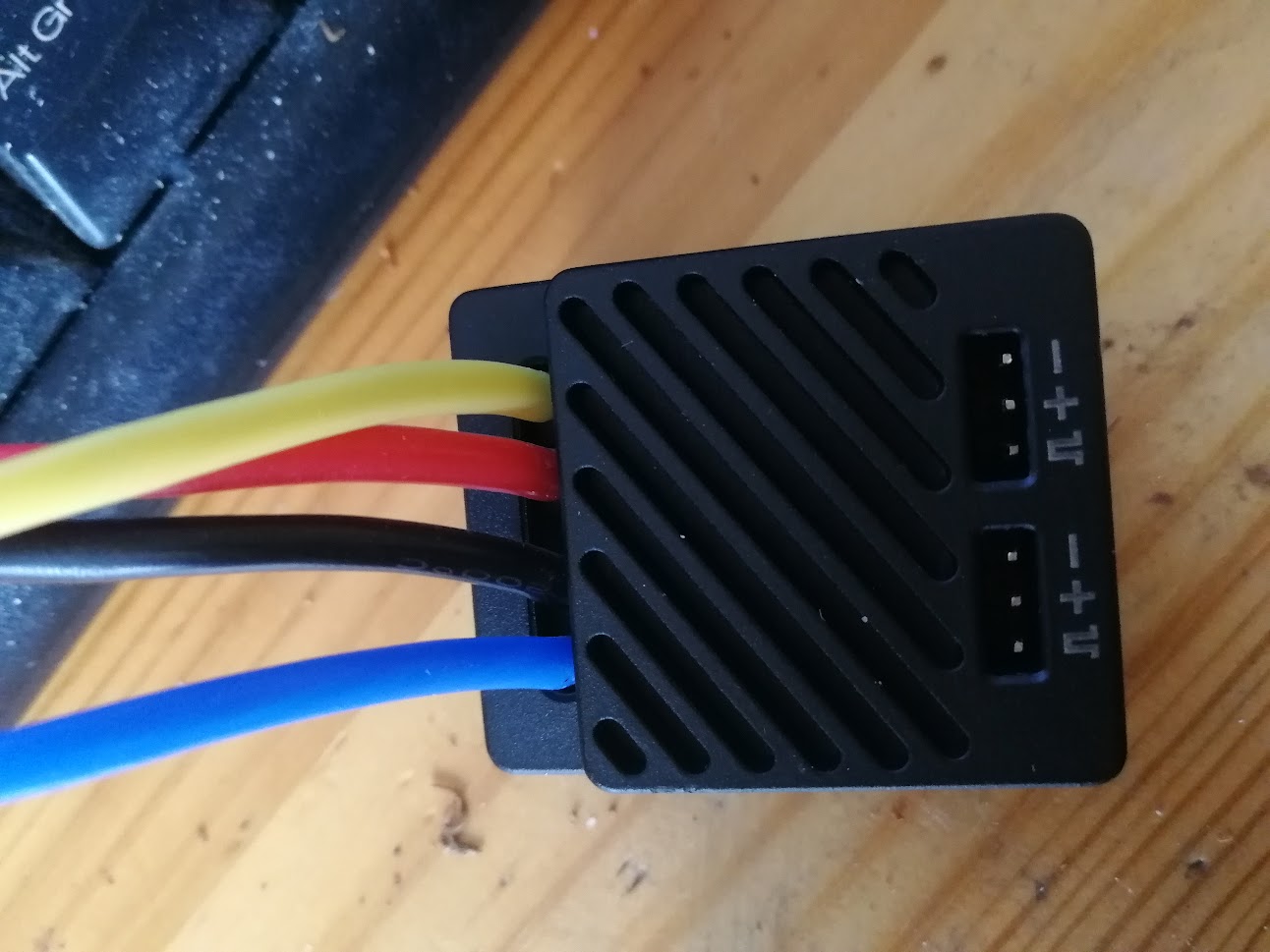

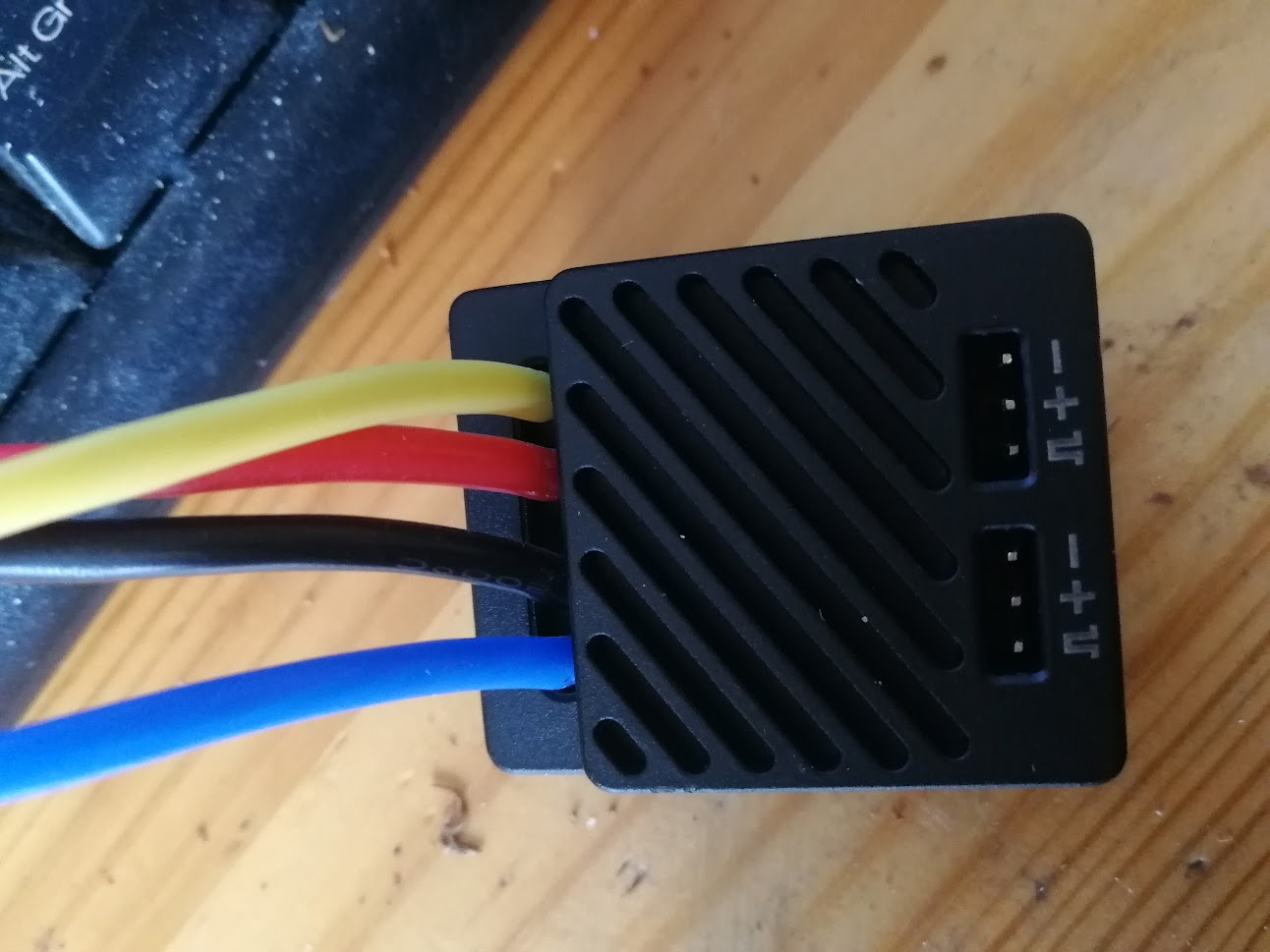

ISDT saapui pari päivää sitten ja juurikin sain koeajot tehtyä sisällä. Ulkona ei näe mitään.
Ensikokemus ei vakuuttanut. Vastarin liittimen pinnit täytyi hiukan vääntää keskelle koloa että saa liittimen kiinni.
download/file.php?mode=view&id=13317
