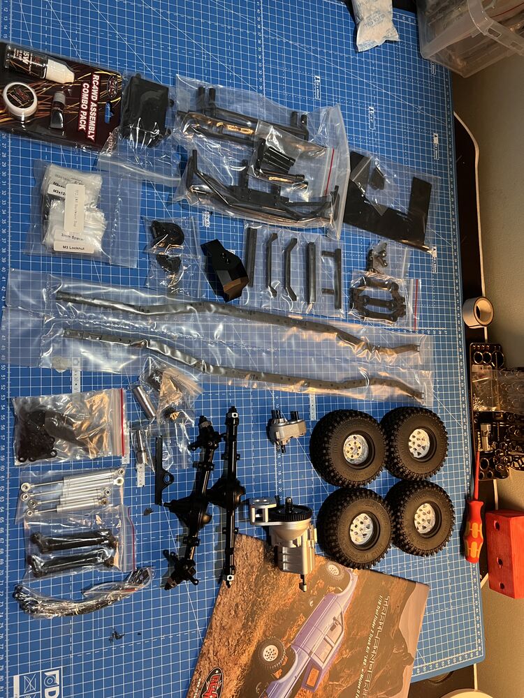

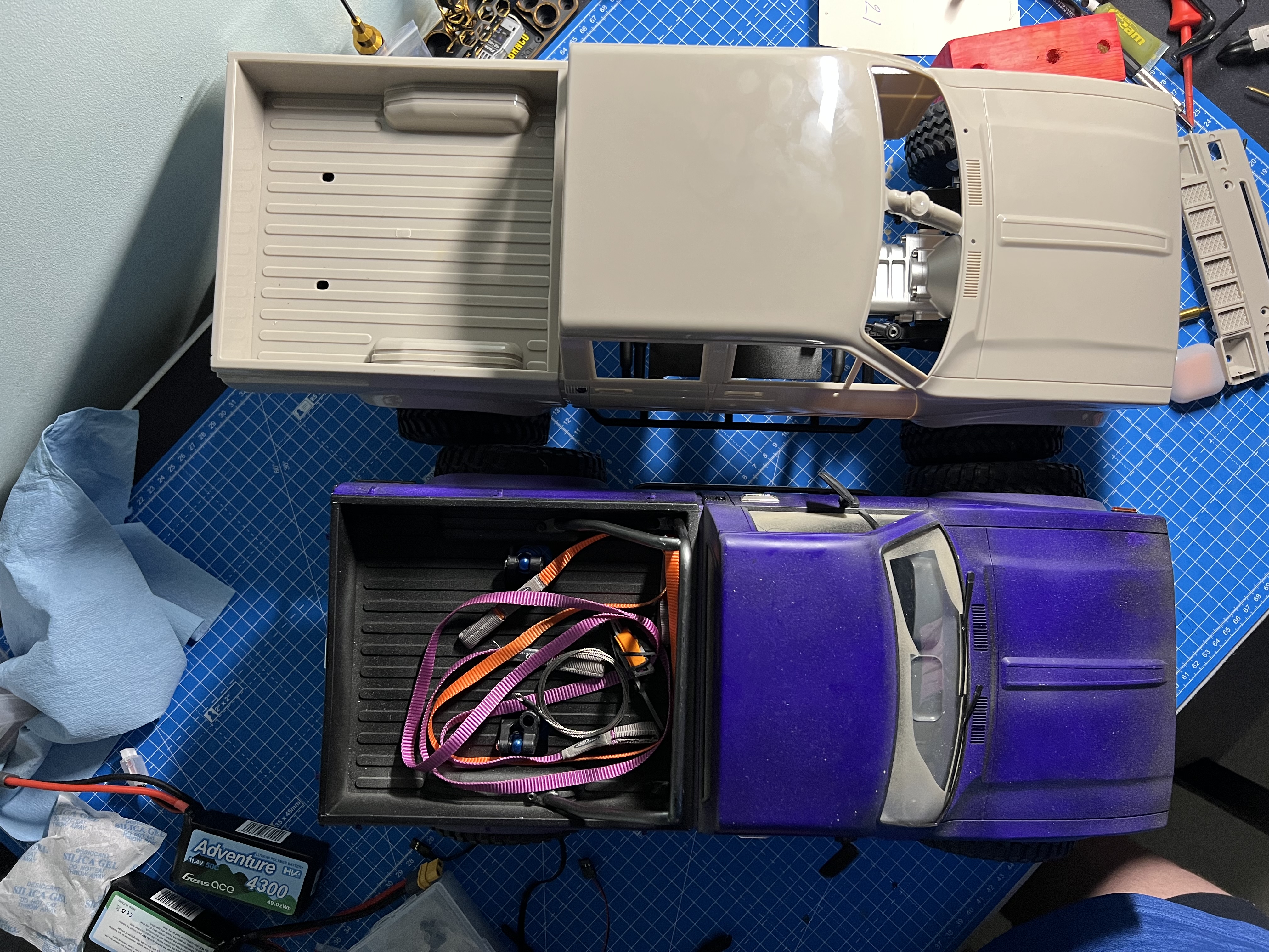

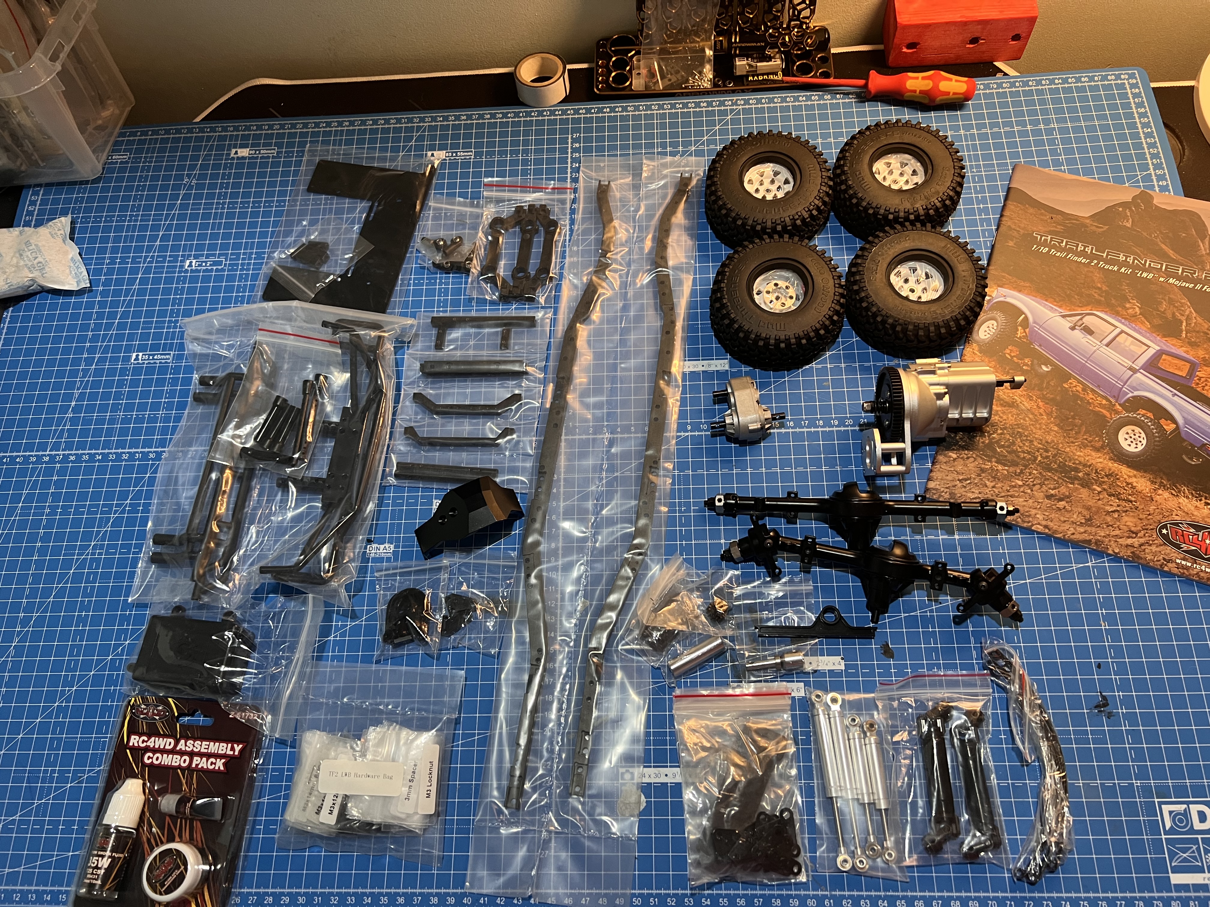

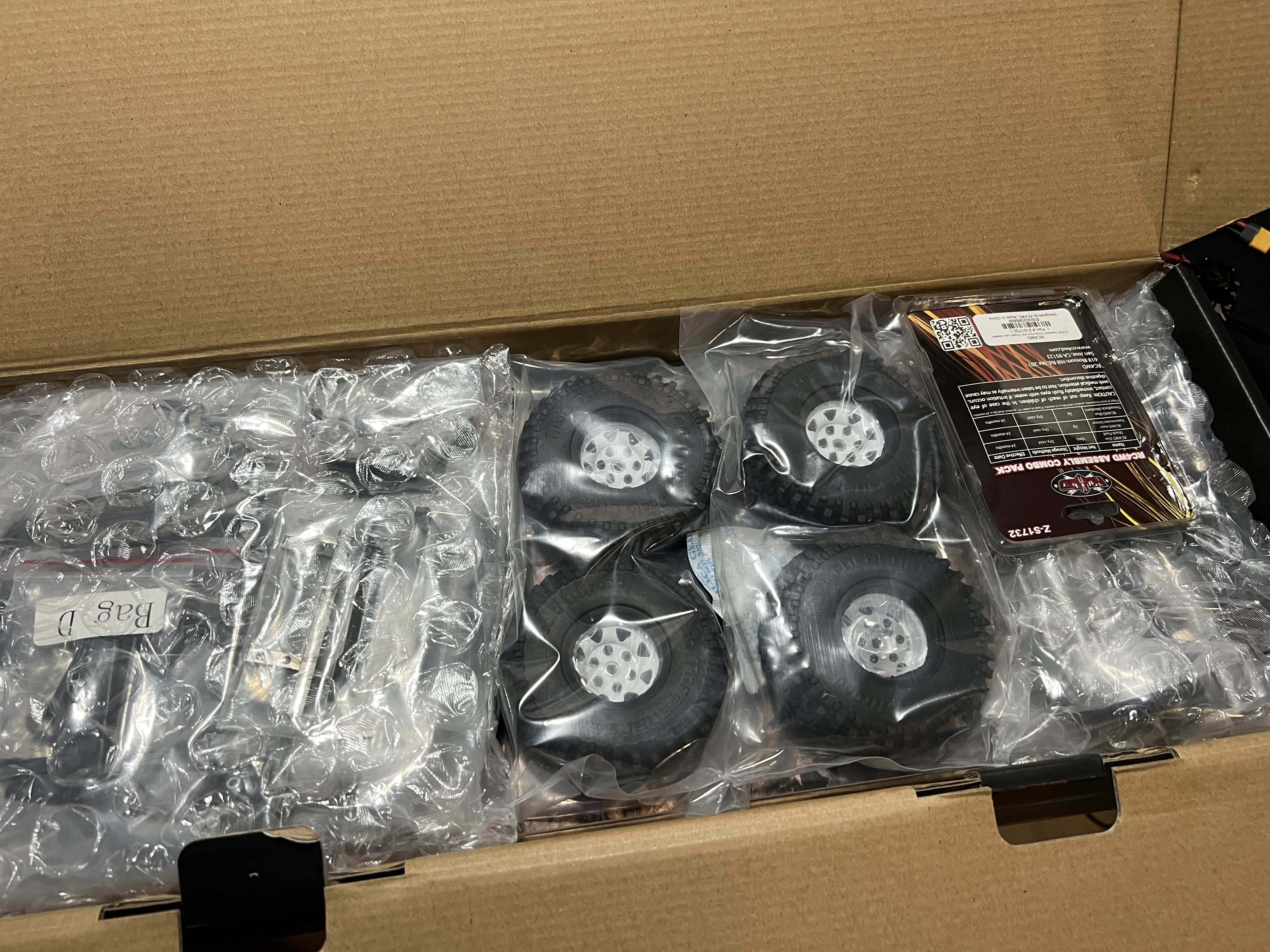

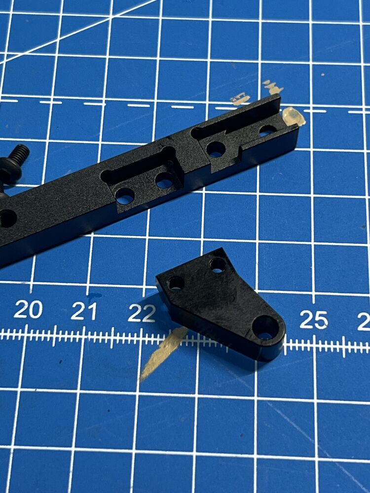

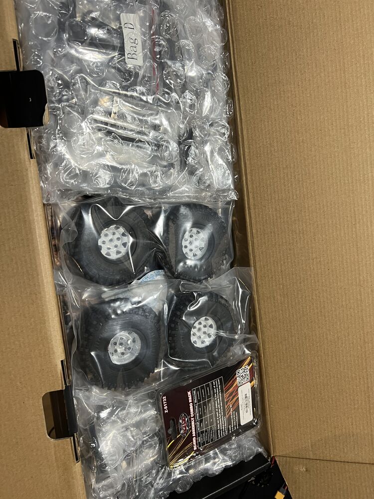

Koska kanss kuitenkin vaati jotain aiheeseen liittyvää, niin tämän verran kerkesin äsken pakettia raottaa😬
Odotan positiivisellä jännityksellä kasausta ja ajo fiiliksiä ensimmäisestä omistamastani rc4wd autosta.

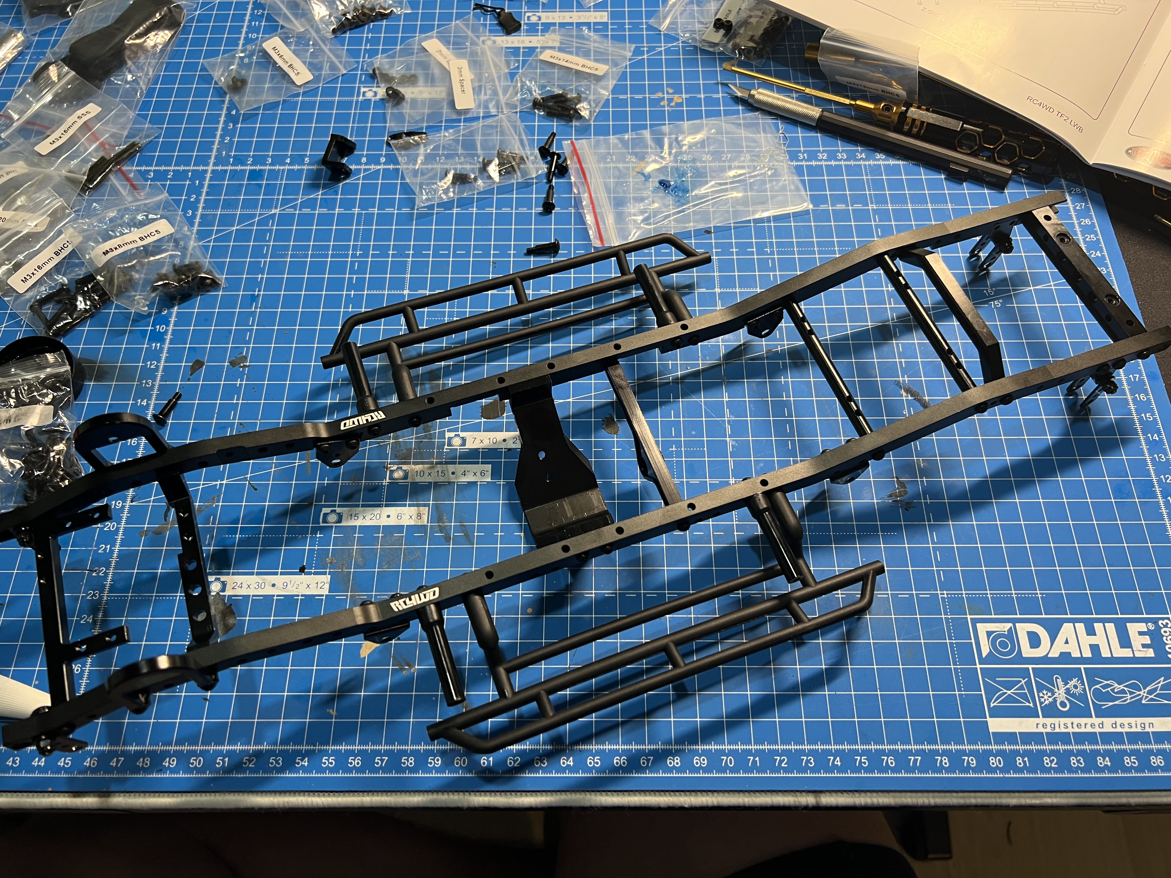

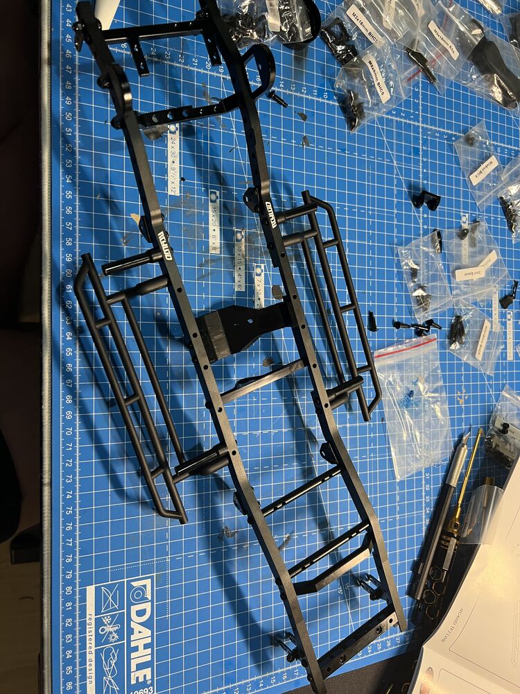

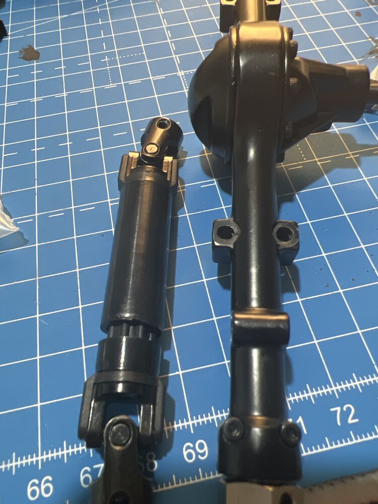

Tuohon optio-osa asiaan enempää kantaa ottamatta. Vaikka tässä nyt osia hetken hipistelleenä ja on vielä vahva WOW-efekti, niin pakko sanoa, että on kyllä hienoa jälkeä osien työstö👌👍

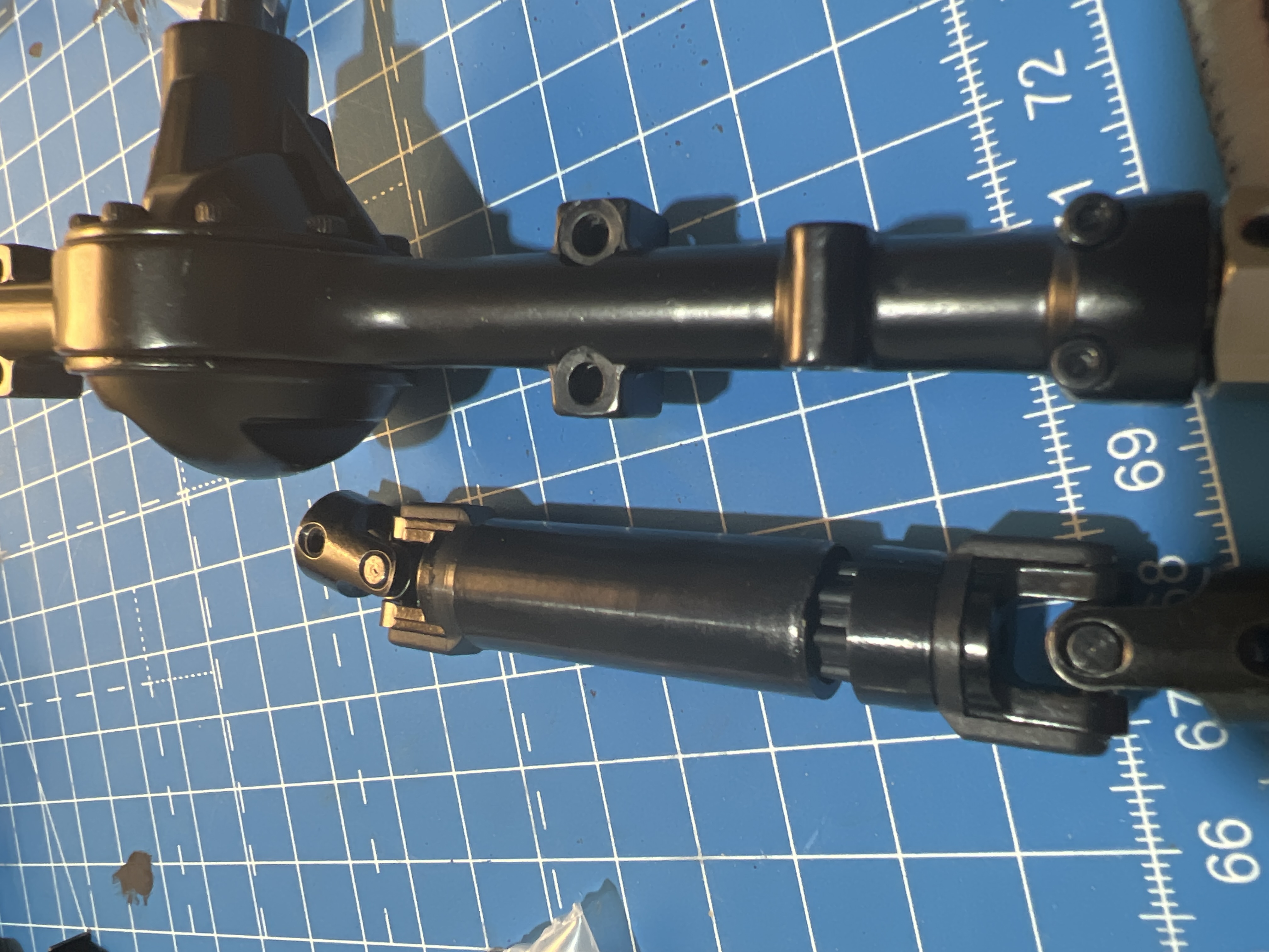

Ensimmäisenä, tästä menee kardaanit vaihtoo, ovat yksin kerteisesti aivan liian paksut, että olisivat scaalassa akseleihin. Puskurit ja sliderit varmaan jää käyttämättä, jotenkin jäi liekki palamaan töhöön ja teen nuo osat itse.
Ja katsotaan noita iskareita, ostanko rc4wd ”bilsteinit tai jotkut muut. Jos nyt kuitenkin ensin kasaisin vakiona ja siitä pikku hiljaa parantelemaan alustaa, jos edes kaipaa parantelua. On kuitenkin 2kpl VP pro alustoja, jotka on kyllä parhautta trail rc-maastureissa.
Sormissa pyöritellessä, ei akseleissa ole juuri bälystä ja pinioni ei liiku sisään/ulos yhtään. Eli pelkkä lukkitteen laittaminen ruuveihin saa nyt riittää.

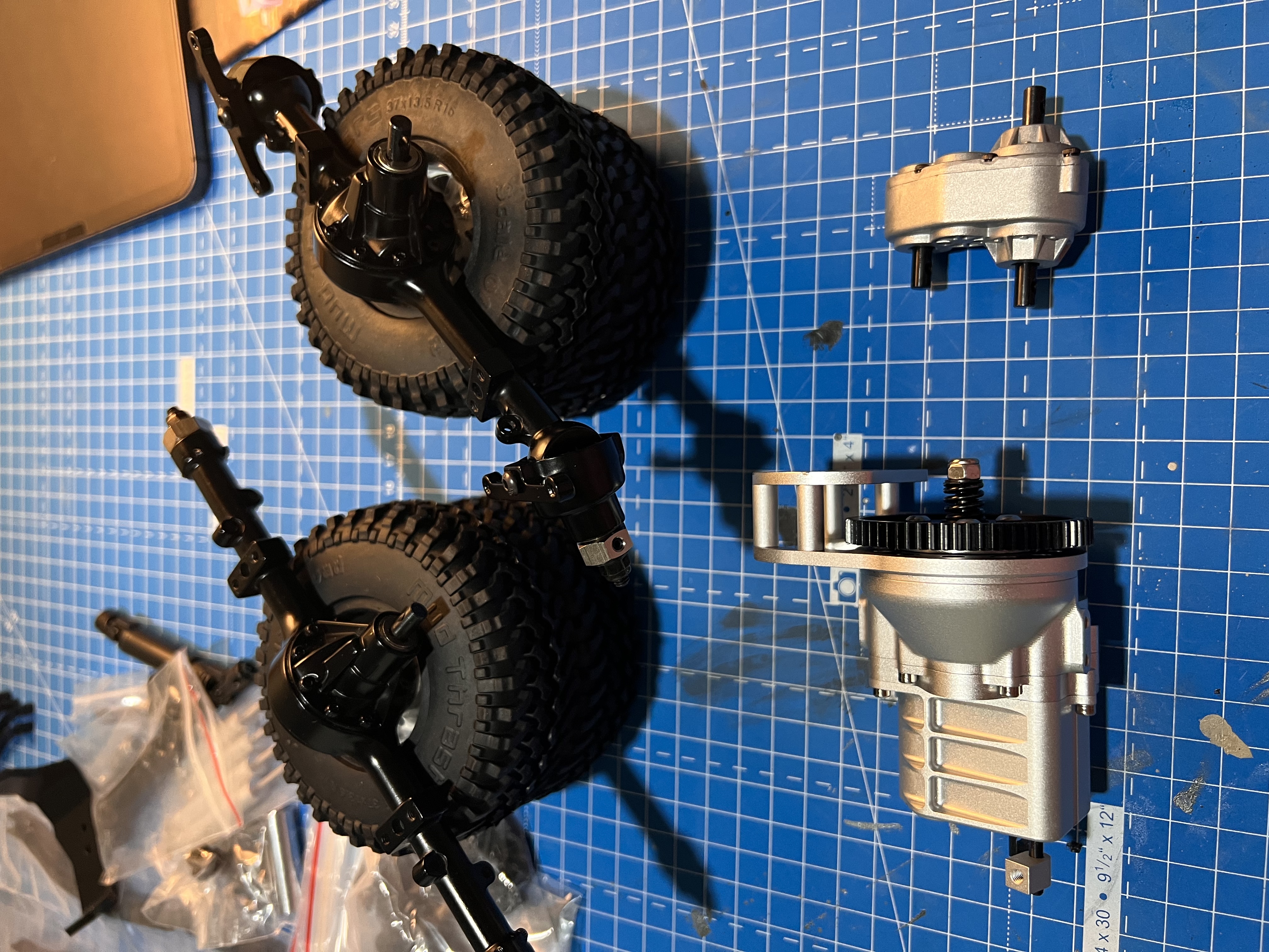

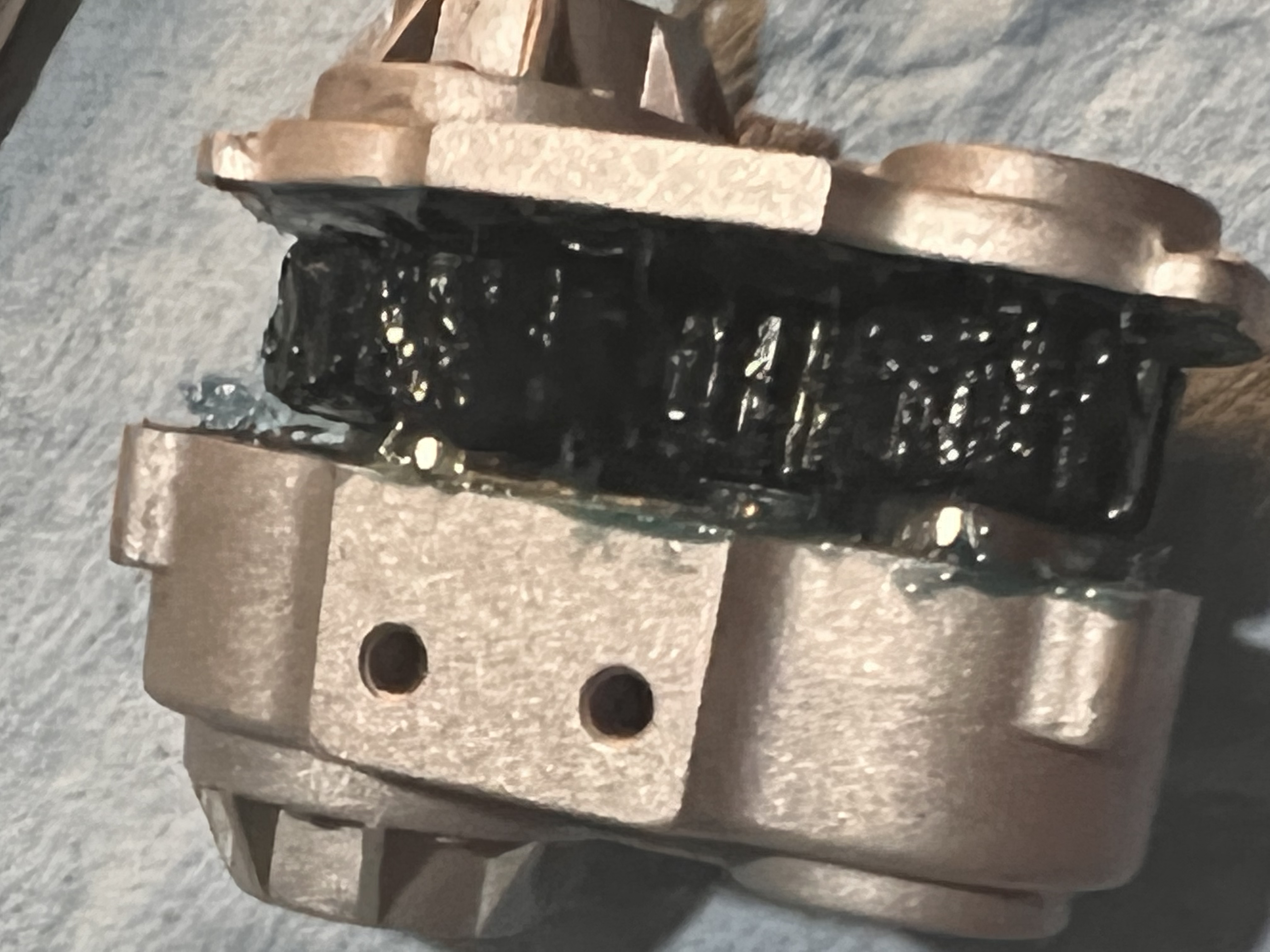

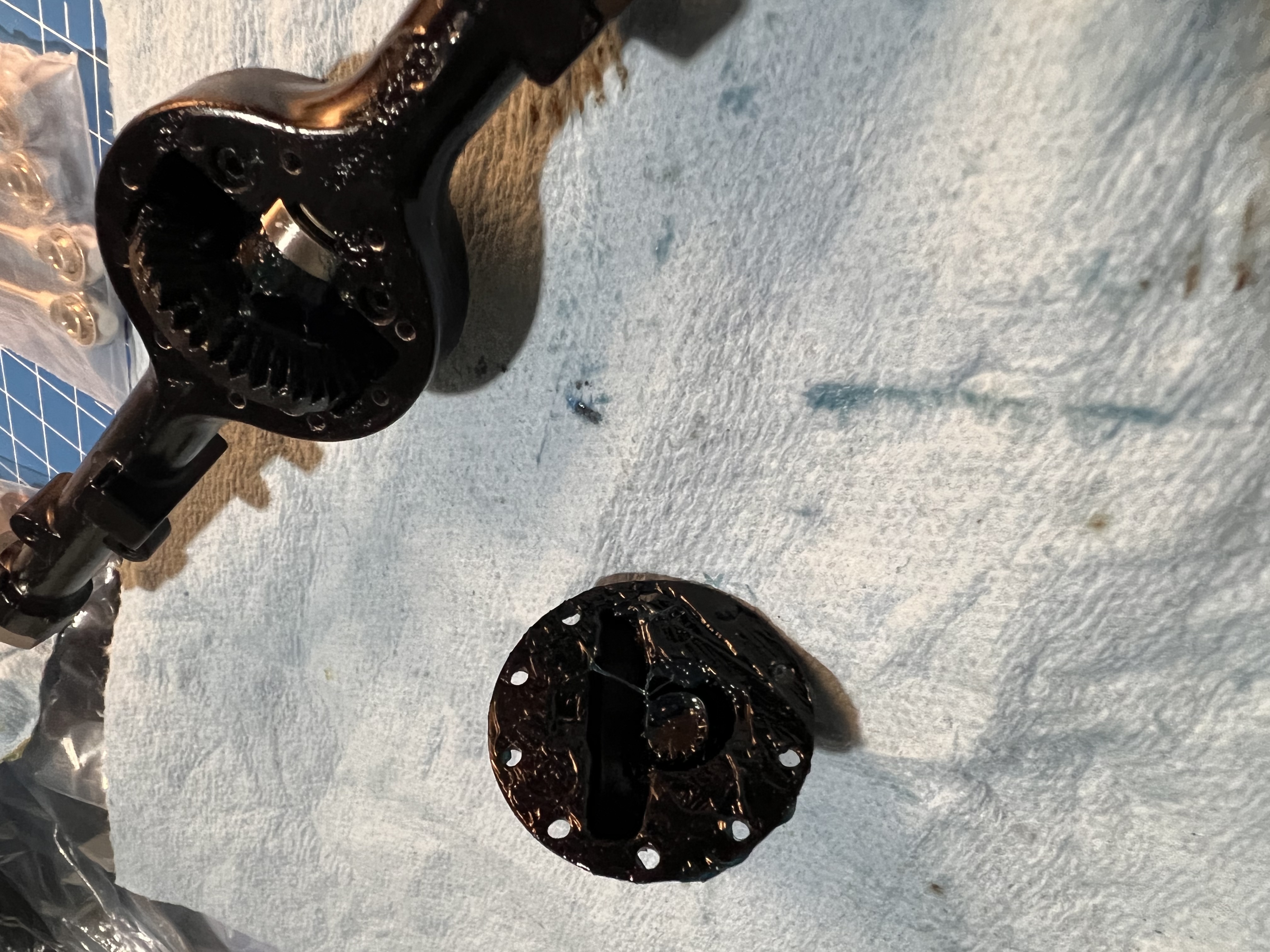

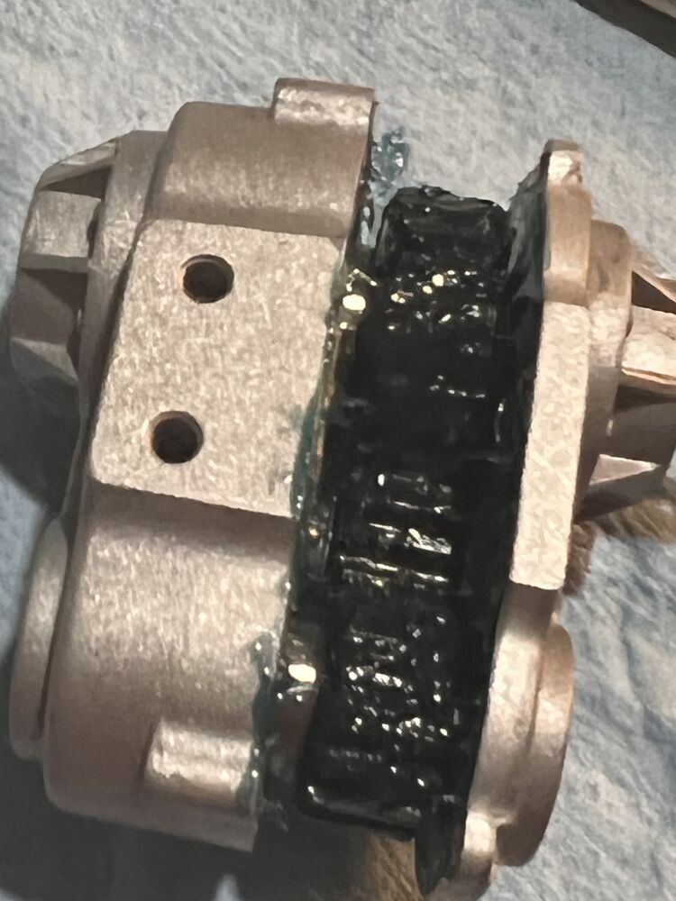

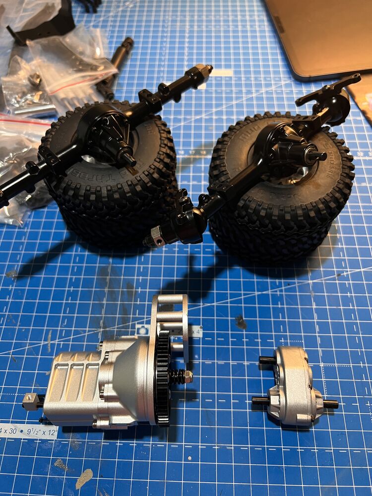

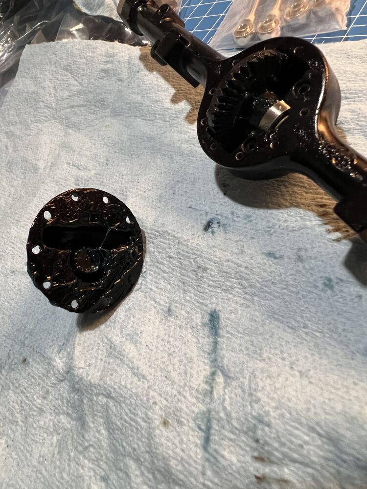

Pari tuntia siinä meni ja melko reilusti marine greasea, mutta nyt on kaikki valmiiksi kasatut osat avattu, rasvattu ja ruuvattu lukitteen kanssa kasaan. Joskus aloin sivelemään osien väliin vaseliinia tiivisteeksi ja tähän tein saman homman. En tiedä onko sillä merkotystä, mutta ompahan itsellä tunne että, on vesitiiviit komponentit.
Koko homma alkoi, kun jakolaatikko piti aavistuksen metallista ääntä pyöritellessä, nyt on rasvaa omiin tarpeisiin 😜 huomenna sitten siirtyisi rungon kasaukseen, eiköhän tuo ole aika valmista siltä osin nopeasti.

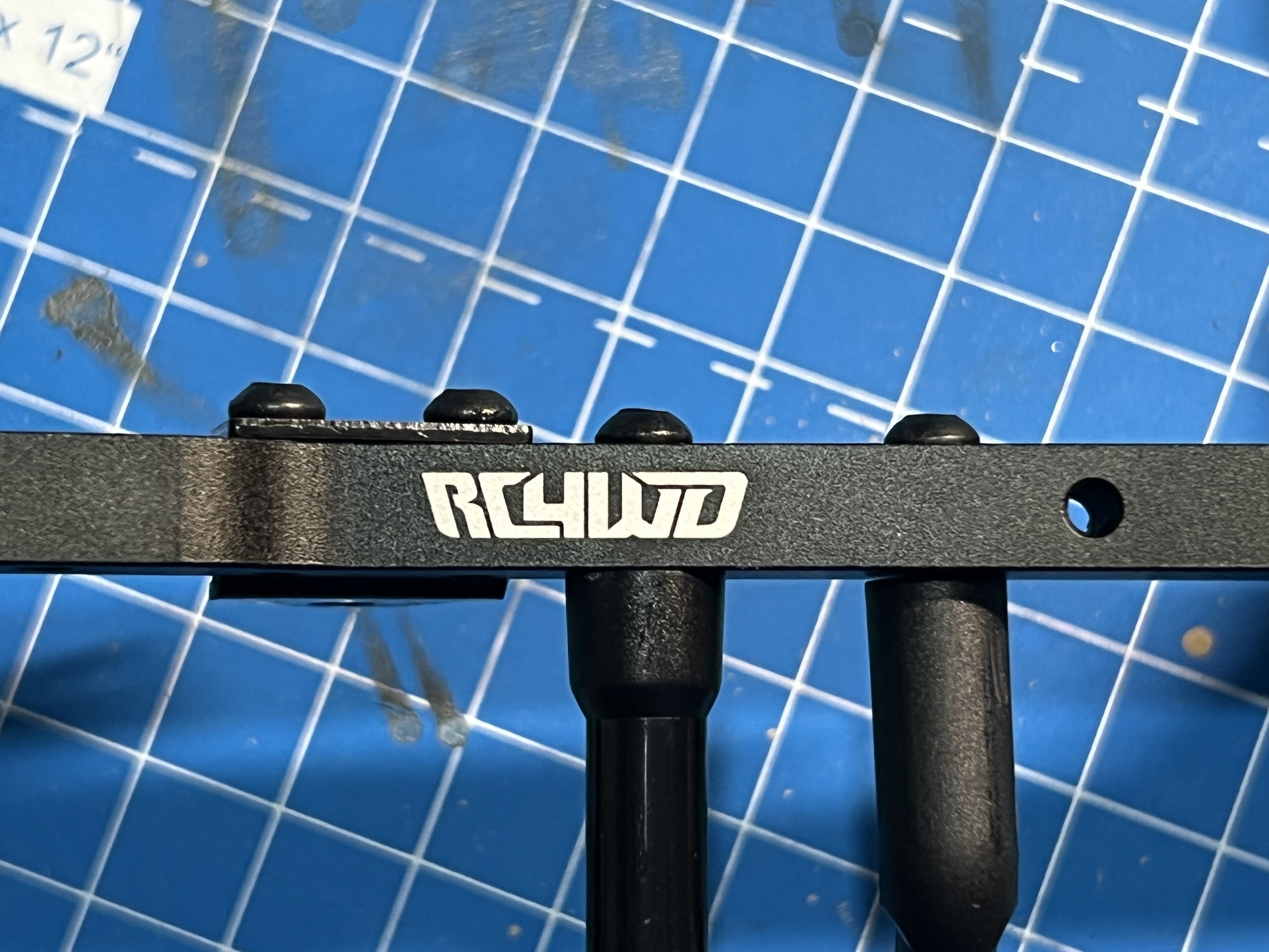

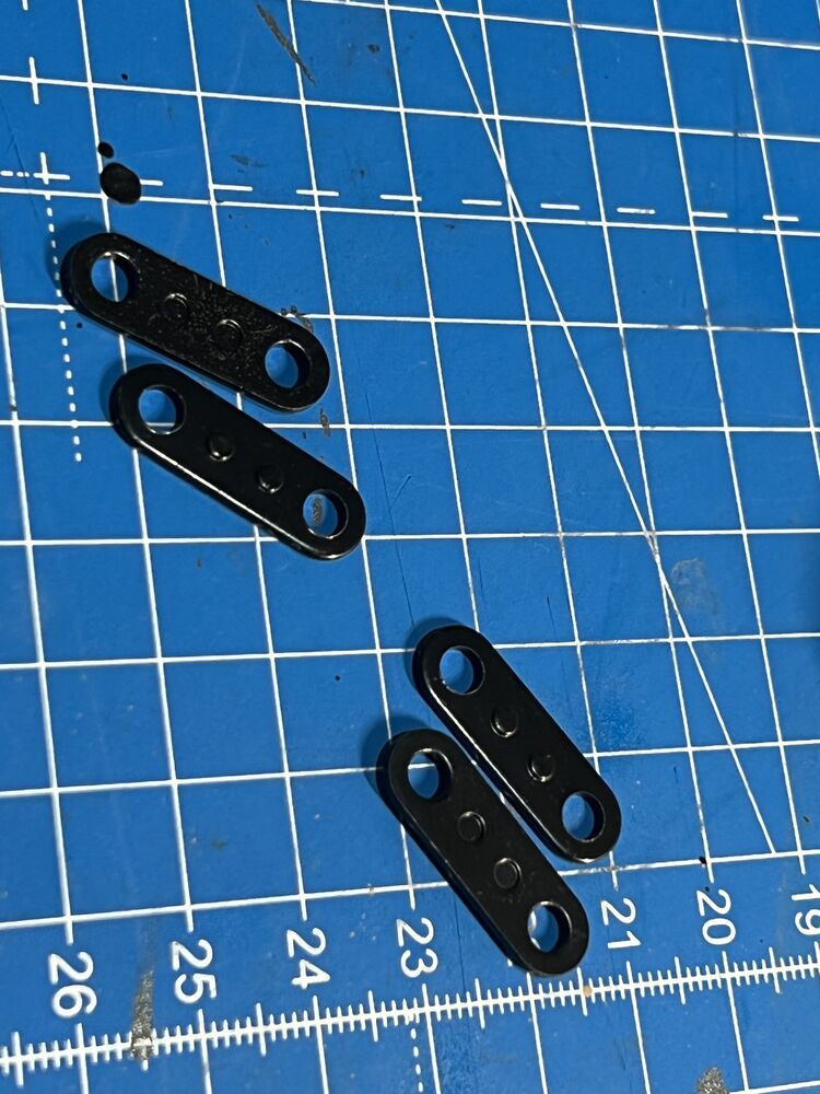

Re: Trailfinder II/mojave buildi

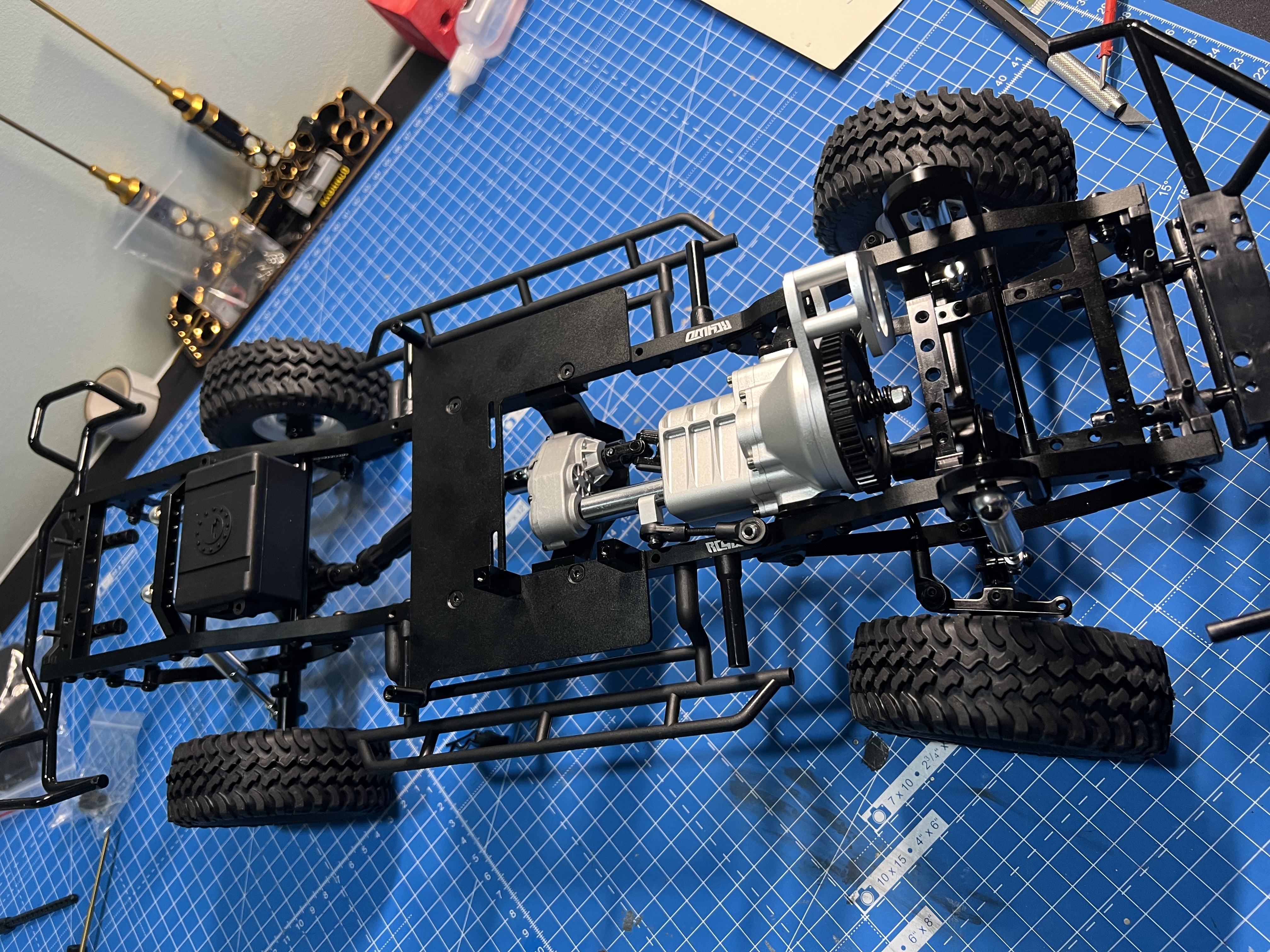

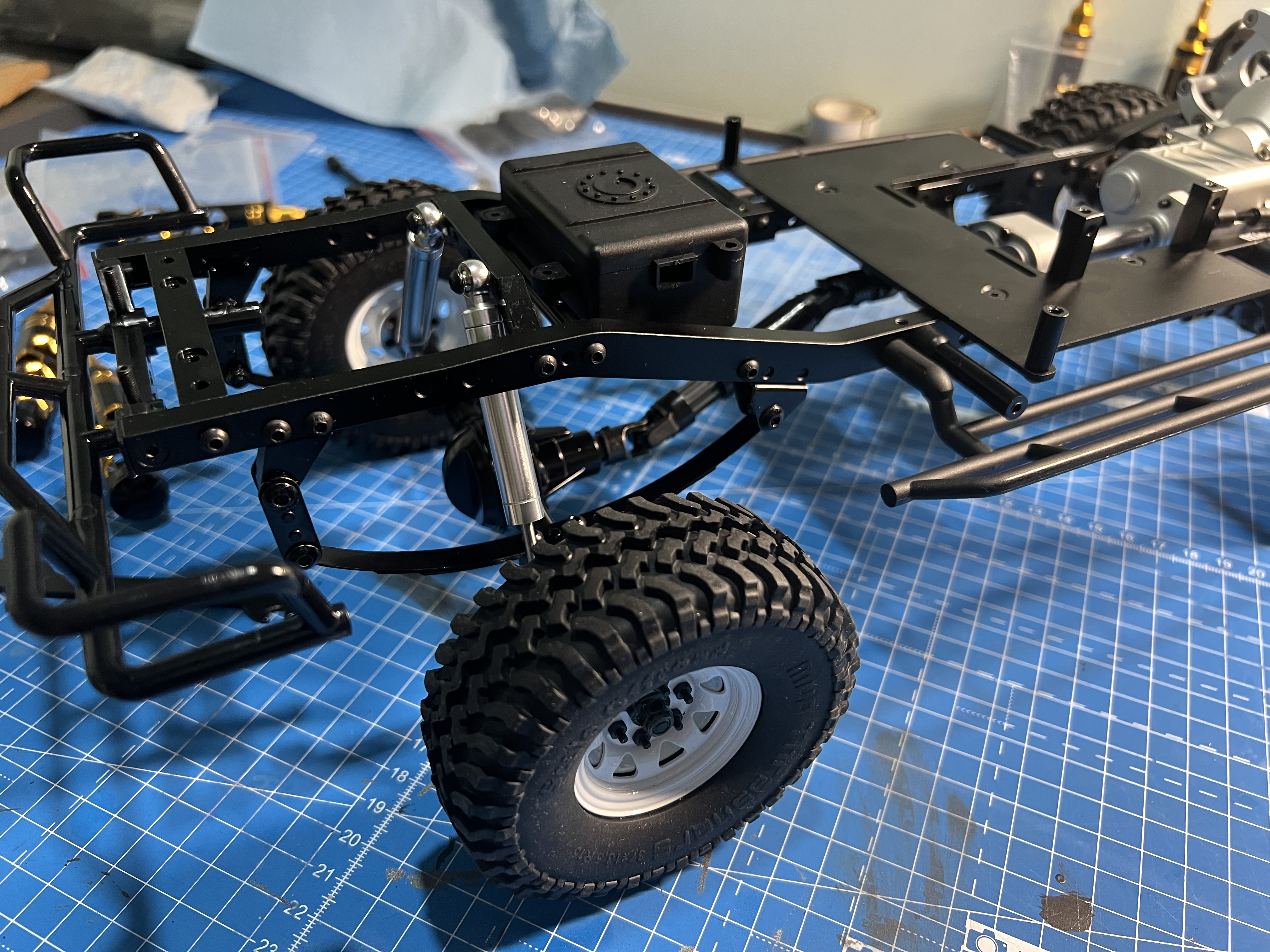

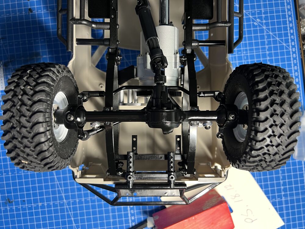

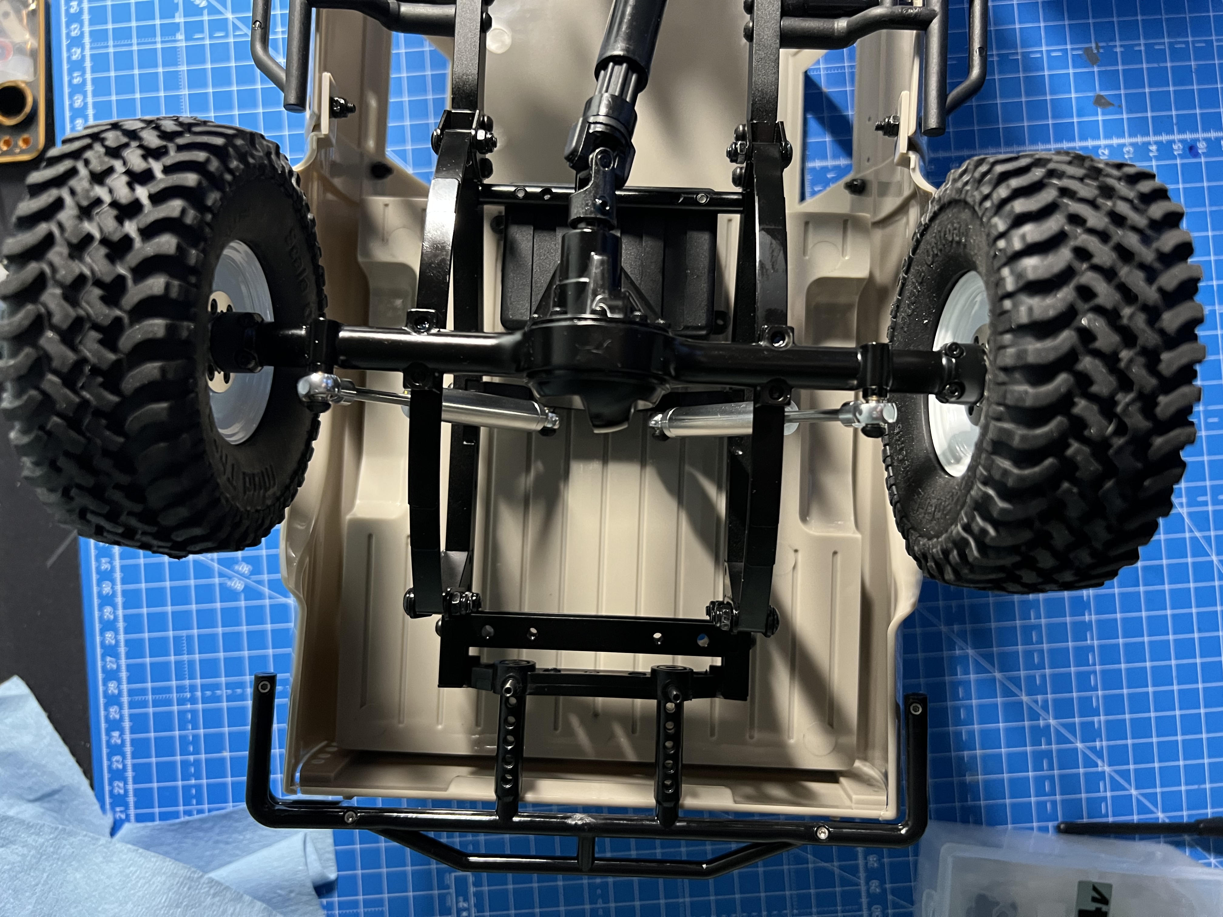

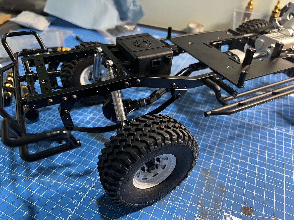

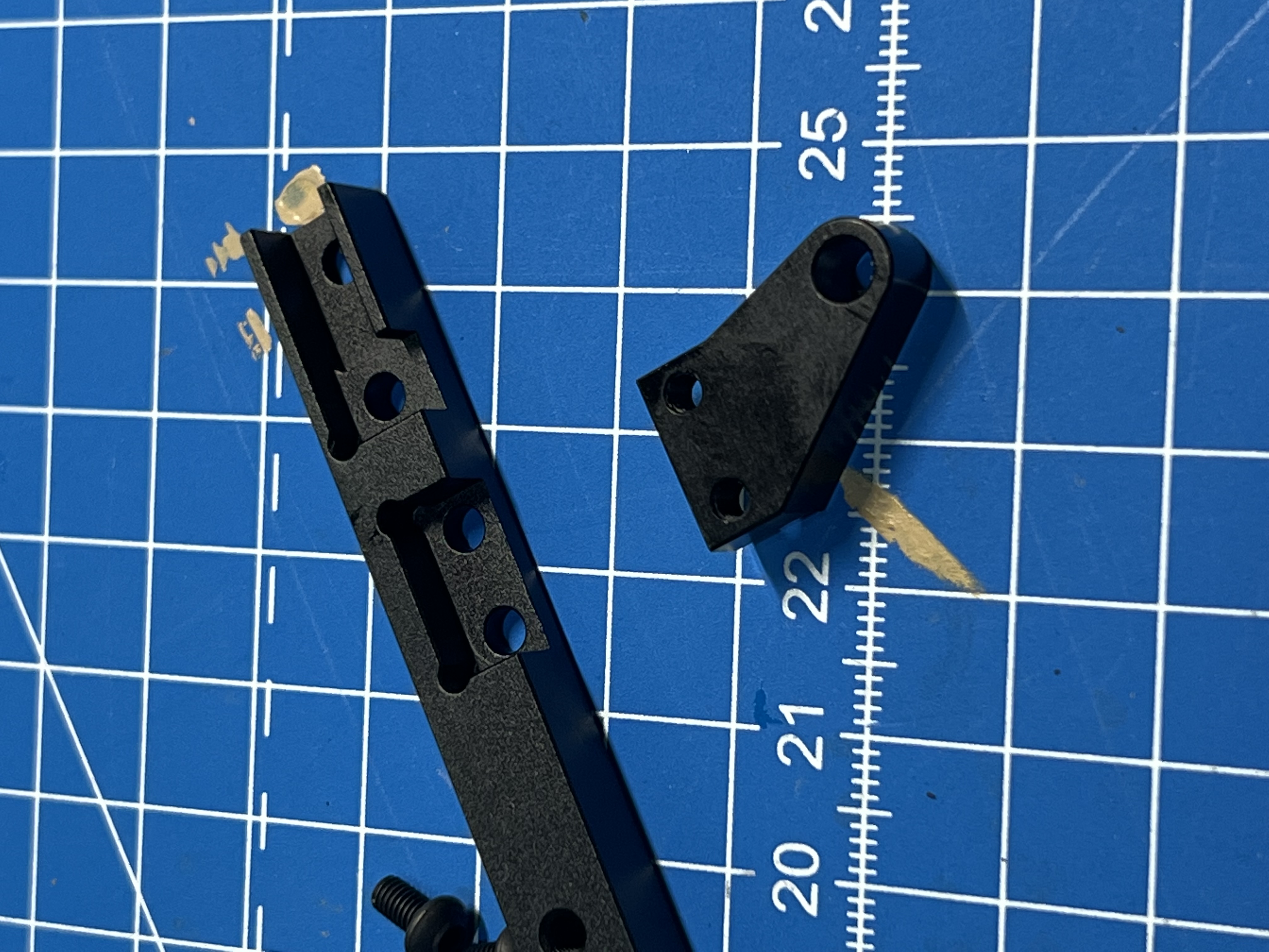

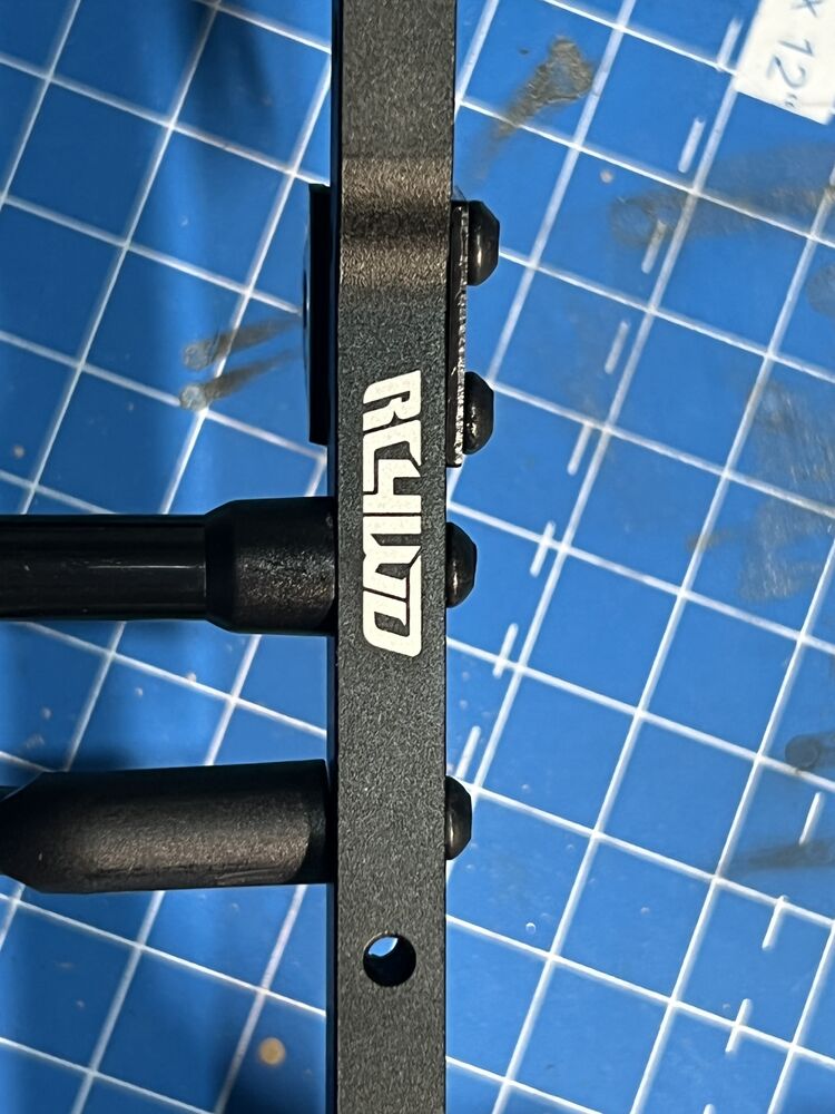

Piti vain pikkusen ruuvailla😬 no 2,5h myöhemmin olikin myöhäistä enää säästellä.
Kaikki ruuvit meni hyvin kiinni ja kasaamisessa ei juurikaan mitään ihmeellistä ollut.

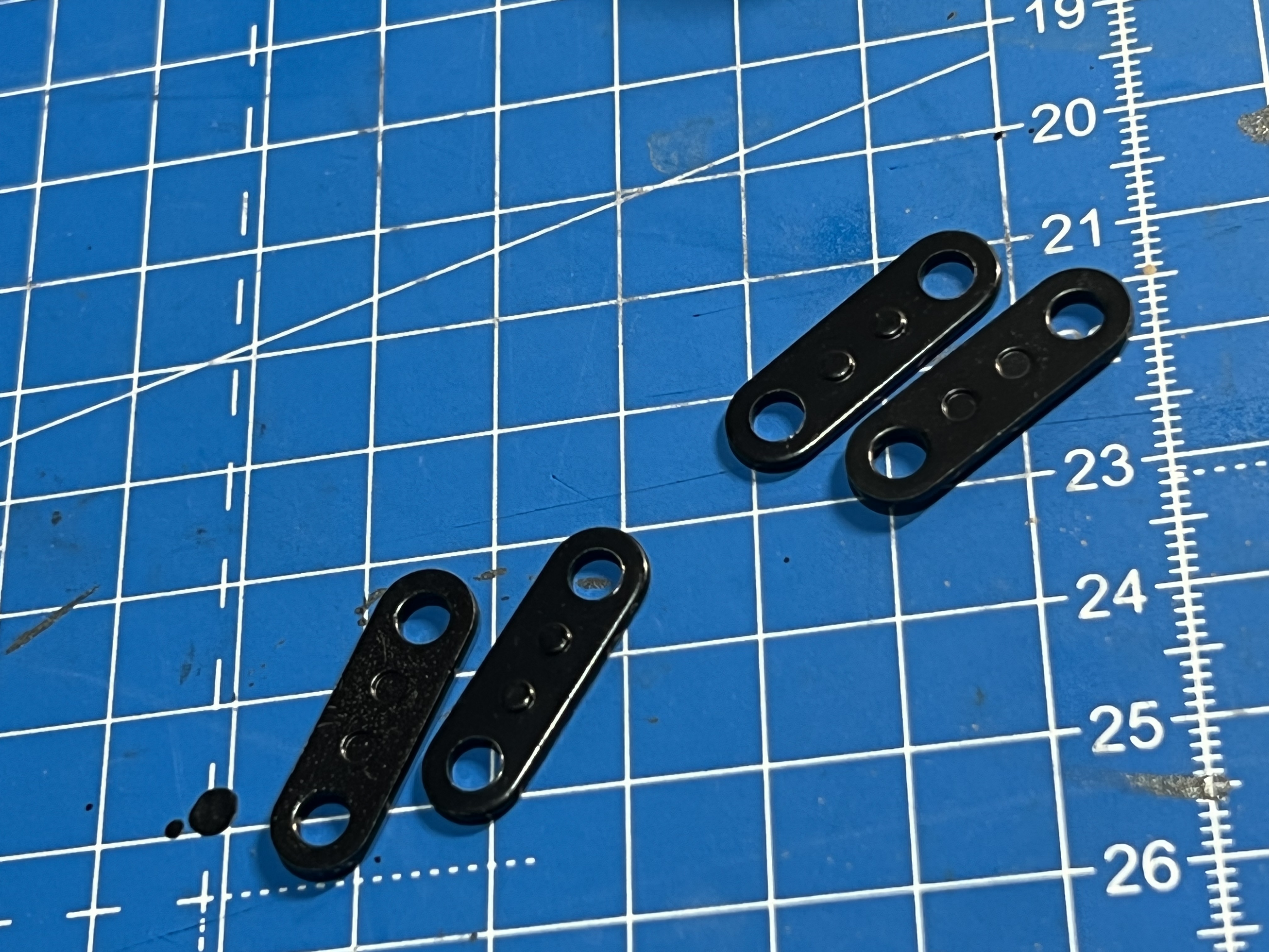

Lehtijousien sakkelit asensin ensin väärin päin, ohjeissa ei ollut selvää mainintaa miten päin ne piti asentaa. Näpykät sisään päin, ottivat edessä kiinni runkoaisoihin ja jousitus ei liikkunut vapaasti.
Sen verran otin ja oikaisin rakentelussa, että poistin iskareista sisäiset jouset, jos ne olisin jättänyt paikoilleen, olisi auton alusta ollut kuin kivireki.
Huomenna sähköt kiinni ja ihmettelemään, miten tämä alusta kääntyy ja säksättää ajaessa.

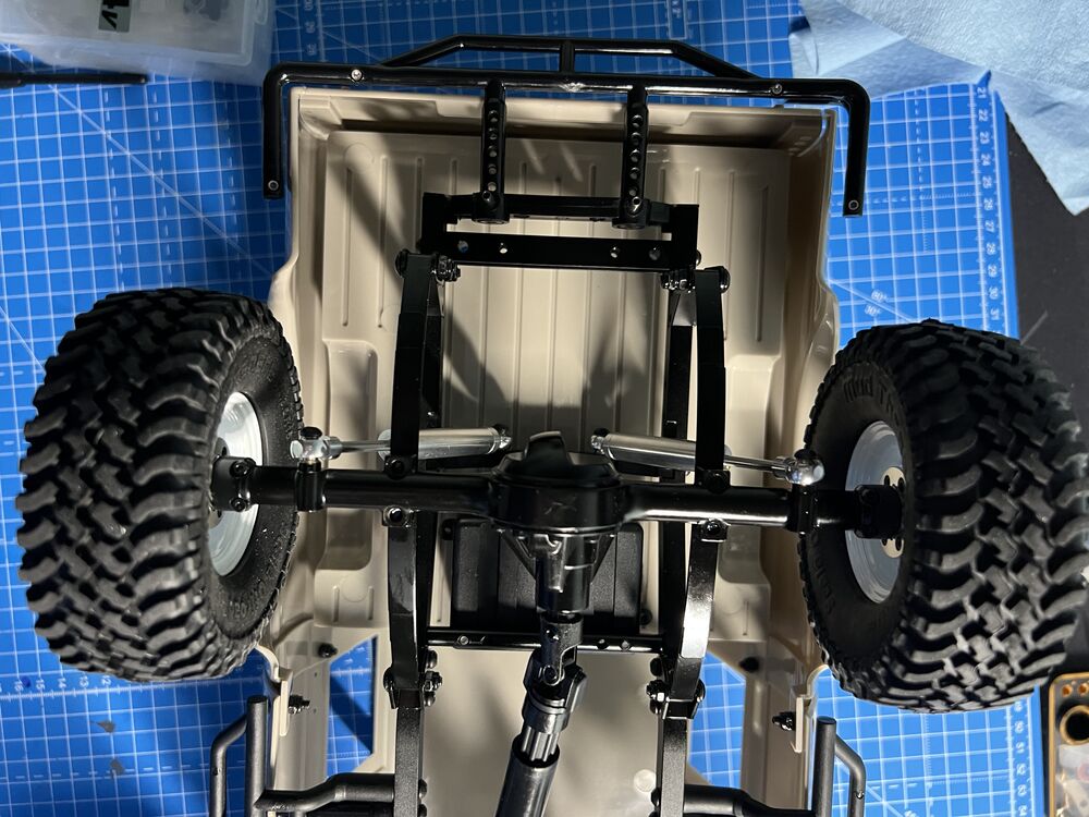

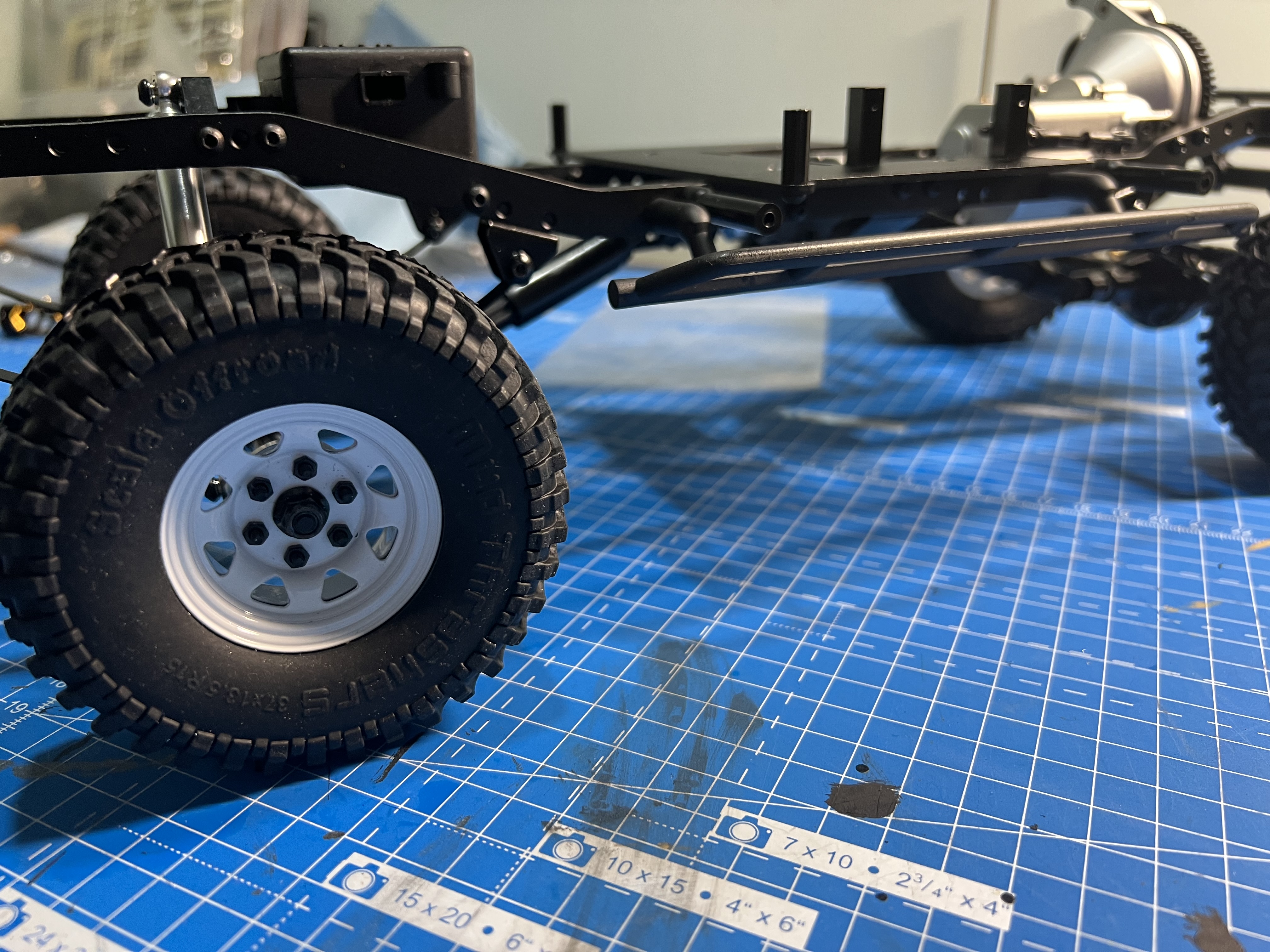

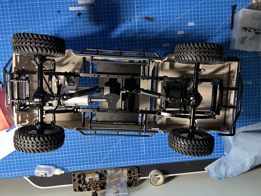

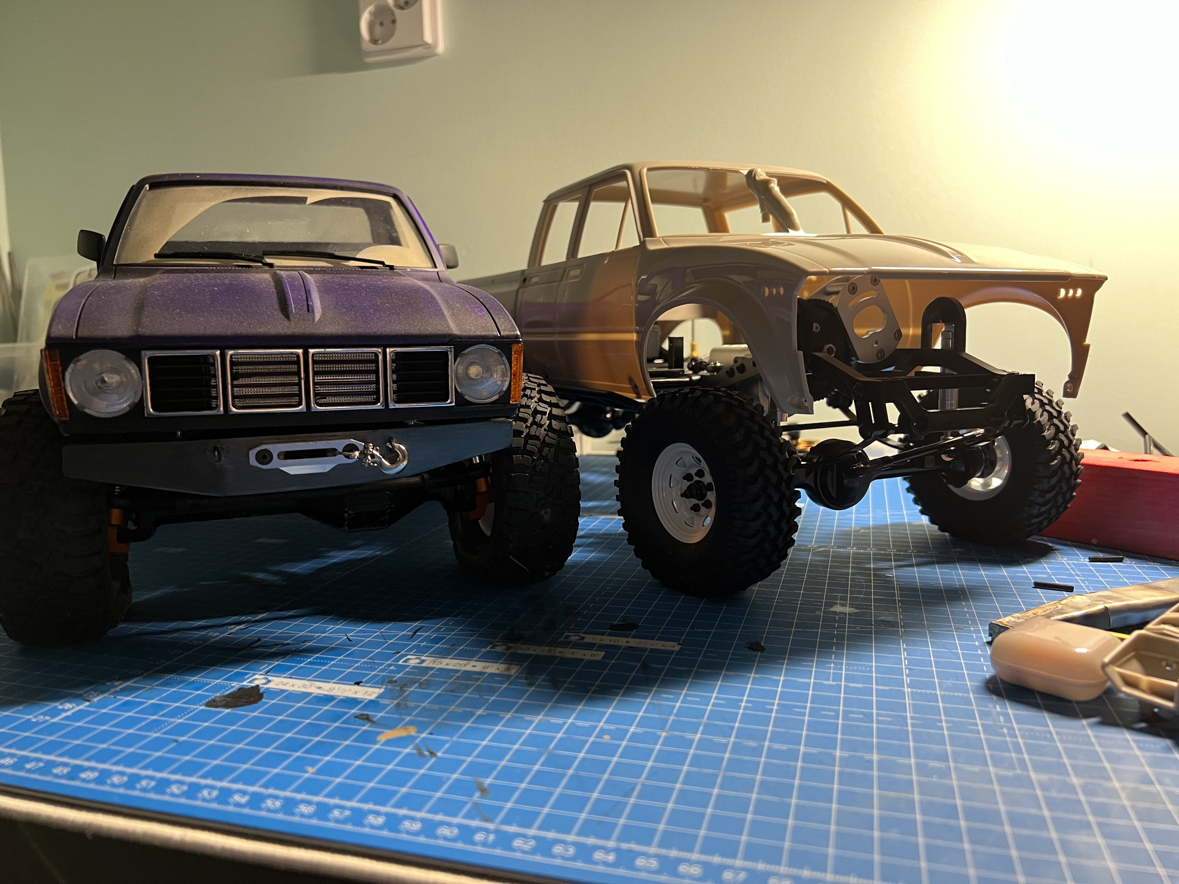

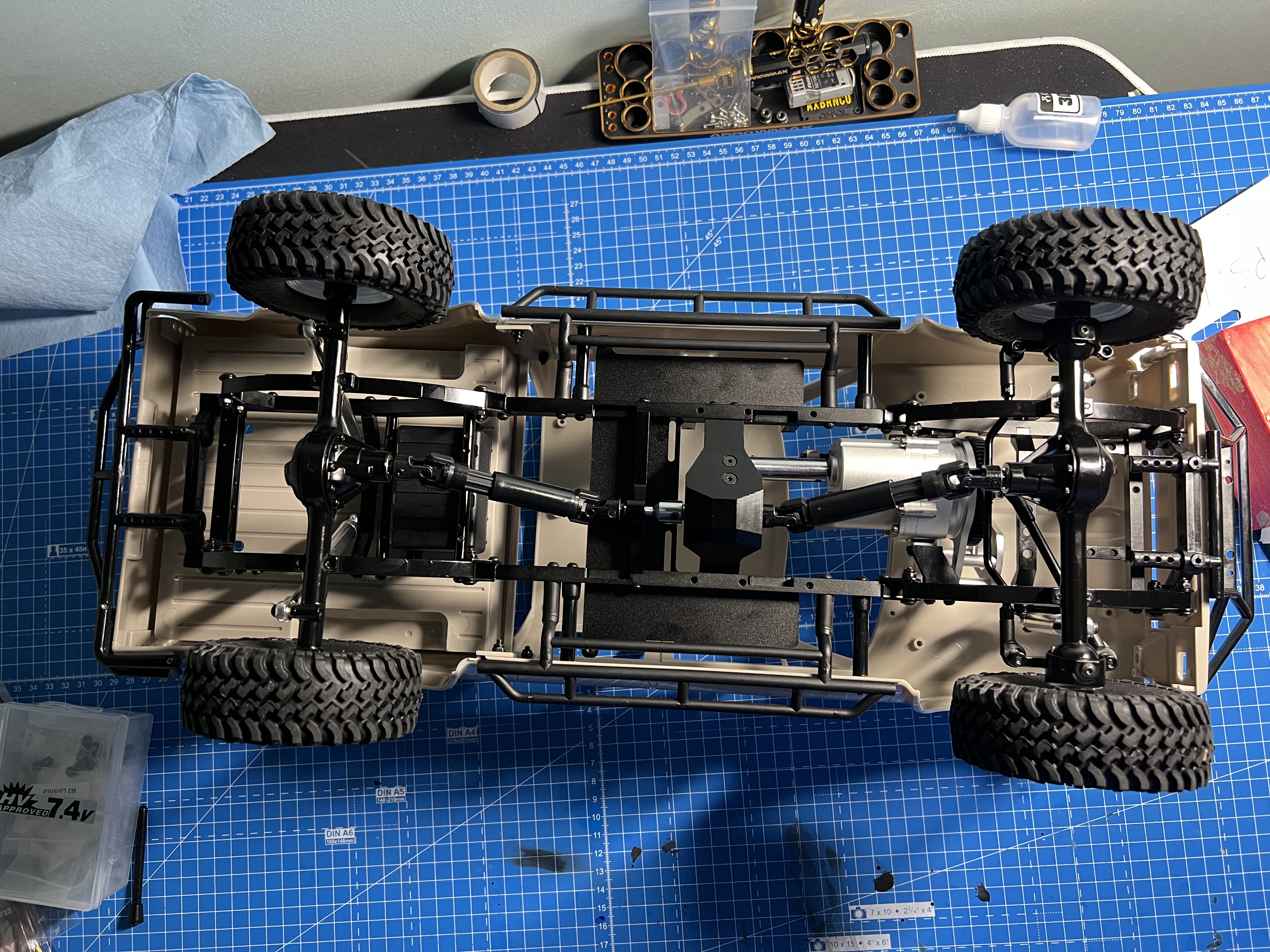

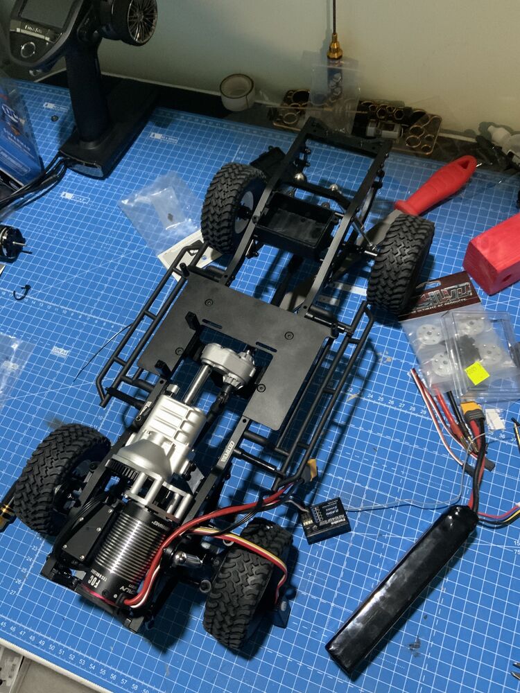

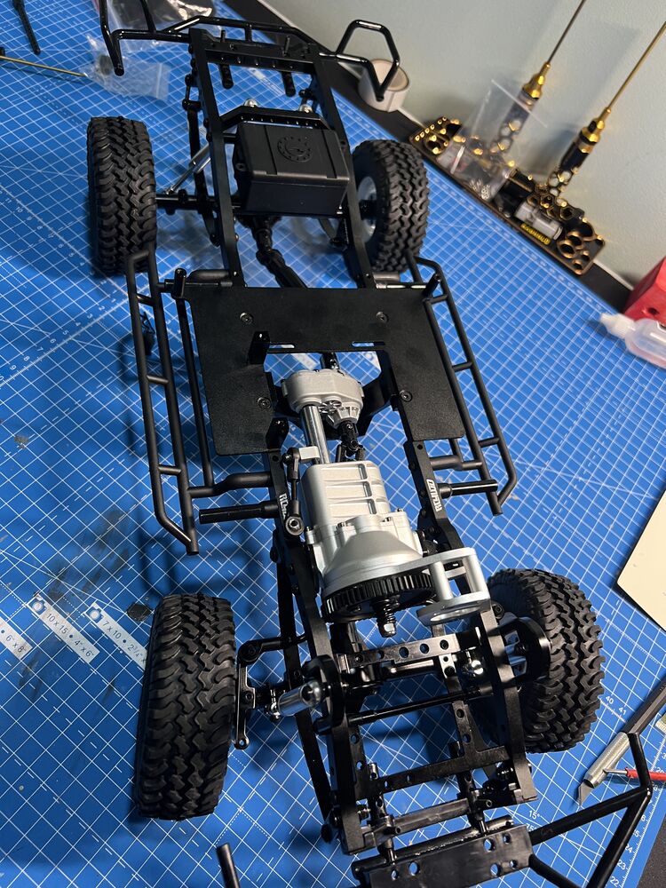

No kun tuo runko kerran valmistui käsiin, niin onneksi nyt vasta alkaa rakentelu.
Kaikki putkiosat, sisälokarit, muutenkin alustaan vähän levyjä että on umpinaisempi alta päin.
Sähköiksi tulee varmaakin axe compo, 2300kv mikäli sillä meno on liian vauhdikasta, niin sitten voisin miettiä ehkä fusion 1200kv
Vaihteistossa on pyöritellessä, todella iso ero 1 ja 2 välillä.
No pitää enskin kokeilla noita mitä on jo talossa.

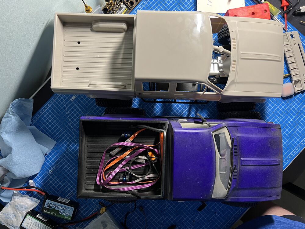

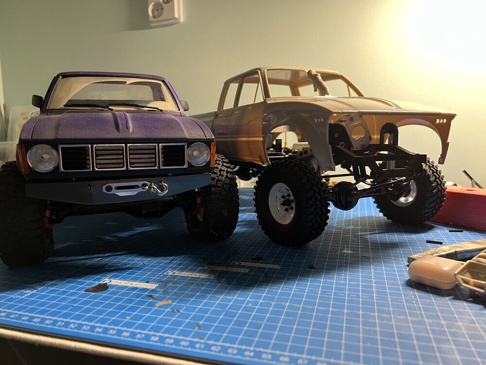

Koria sovittelin paikoilleen ja kyllä on korkea omaan makuun ja saa nähdä mitä tuon perän kanssa teen, voi olla että sen lyhenee tuohon runkoaisojen mittaan.. pitää miettiä
Kokonais vaikutelma joka tapauksessa rc4wd sarjasta on todella positiivinen, onneksi lopultakin päädyin tilaamaan tämän auton.
Tämän parissa saa viettää hyvin aikaa, kun alkaa rakentelemaan autoa omaan makuun.

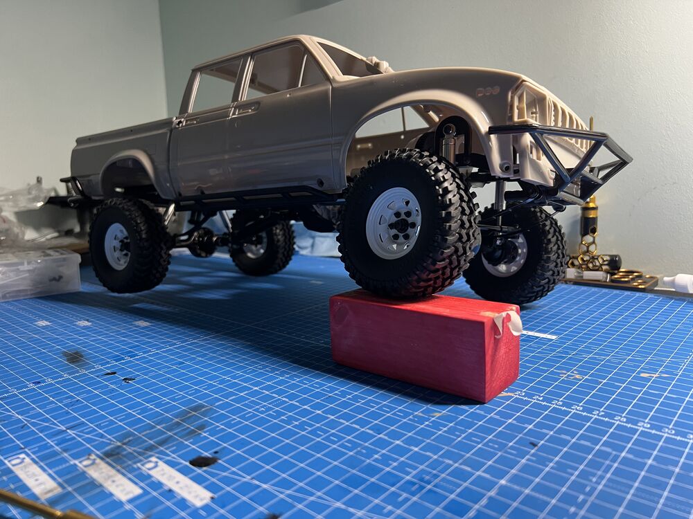

Itsellä on kans tullut vuosia noita selailtua, mutta aina on tullut hankittua joku muu.

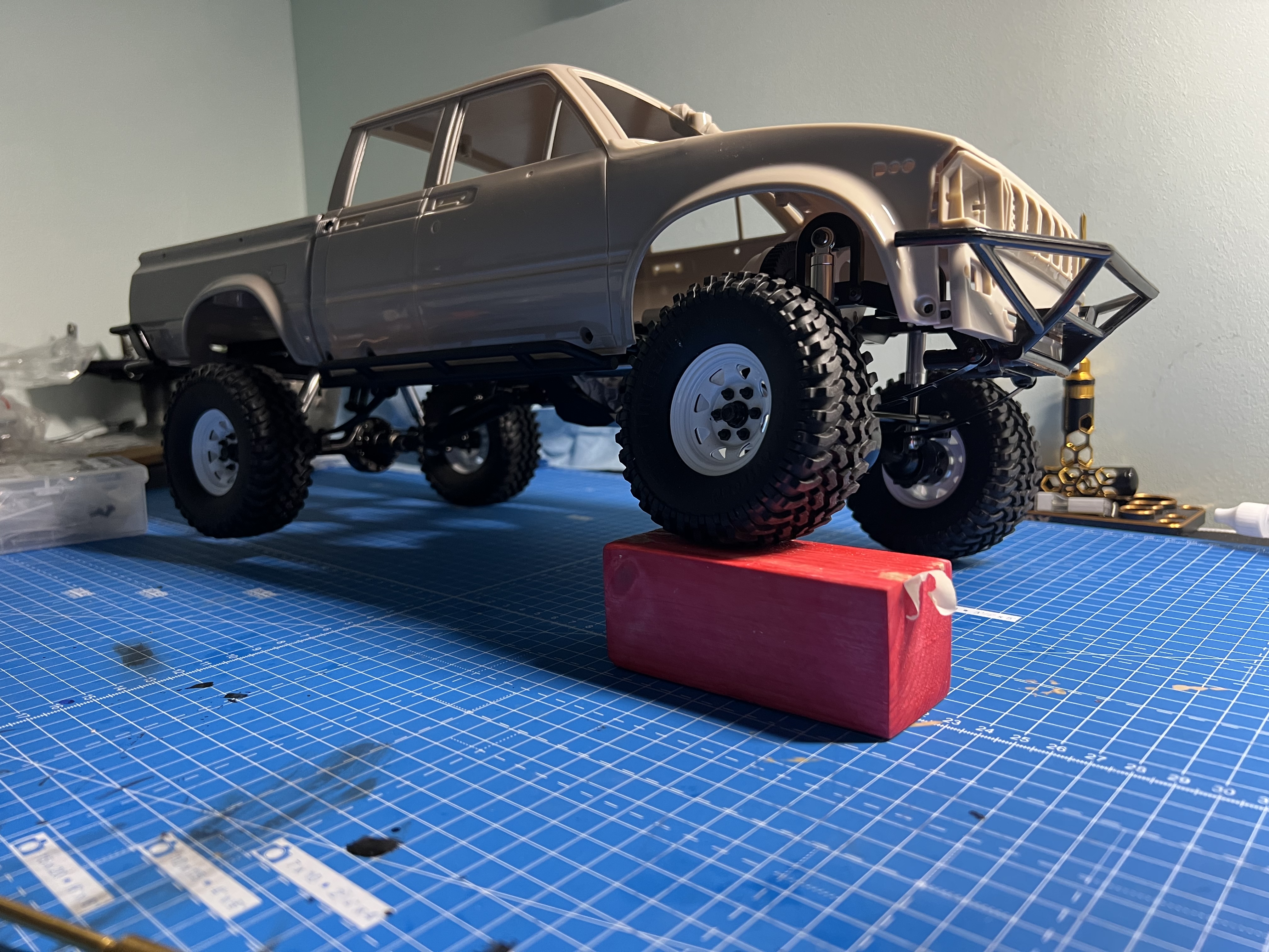

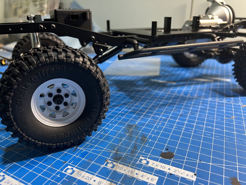

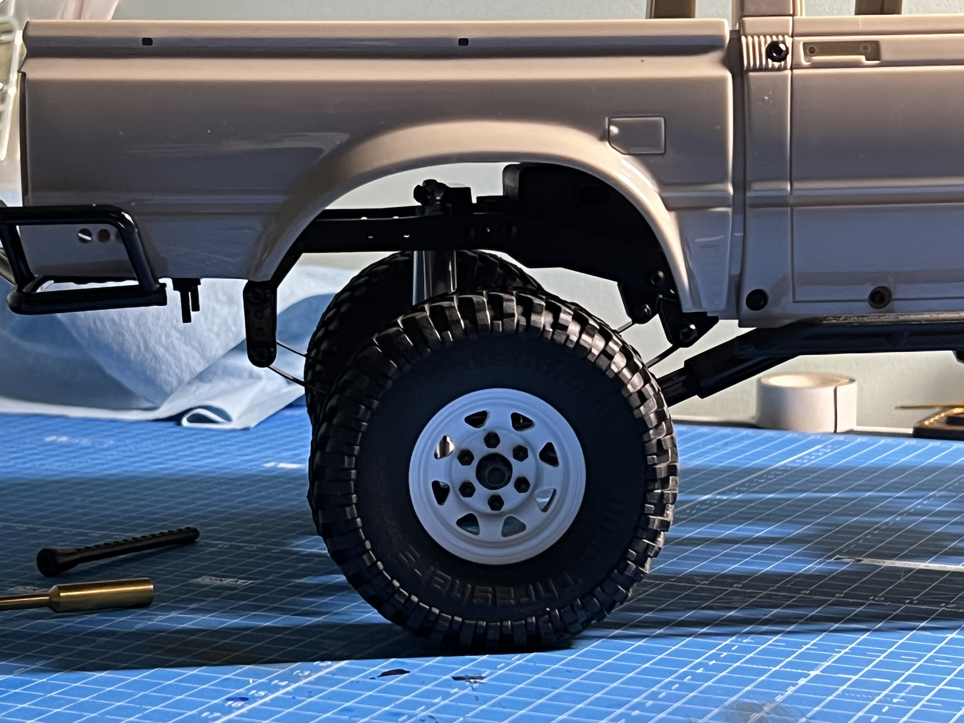

Suoraan laatikosta, ei varmasti ole kaikista maastokyyisimpiä nämä rc4wd autot, mutta kyllä näistä saa varmasti tehtyä varsin etevän menijän, mitä on videoita katsellessa näyttänyt.
Runko on jäykkä kuin rautakanki, joten se ei flexaa auton alla yhtään, vaan kaikki jousto on saatava auton jousituksesta.
Ajatuksena minulla on tähän saada noin puolen renkaan flexaus.

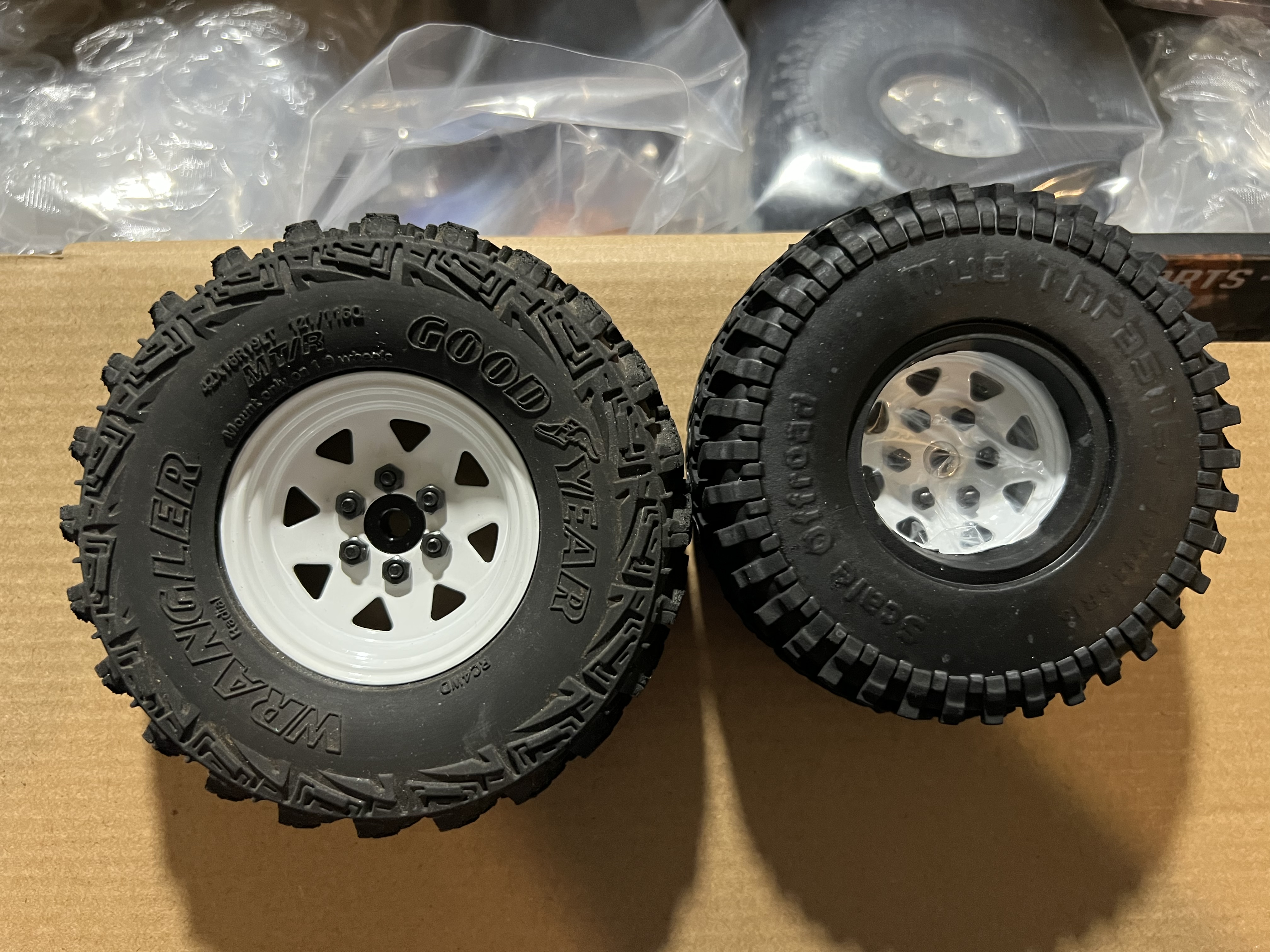

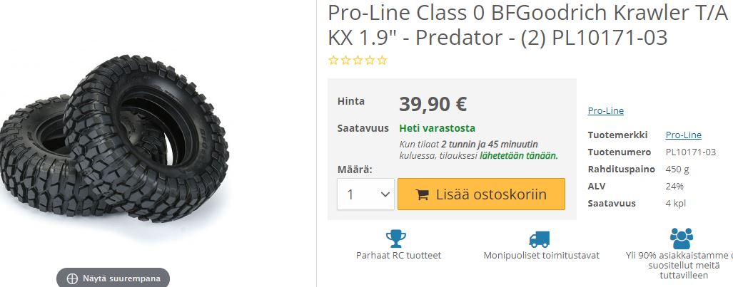

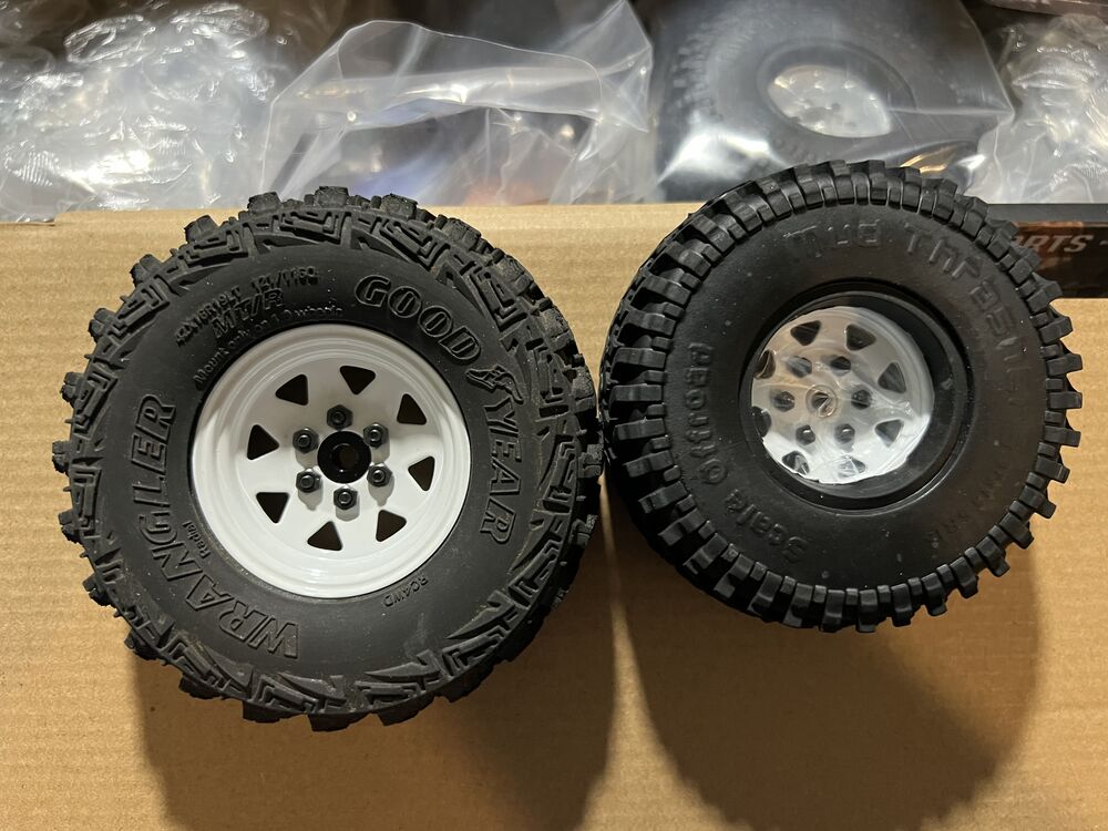

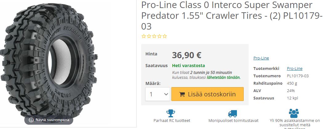

Jaa. osasihan eurorc taas yllättää positiivisesti, onko nämä renkaat uhka vai mahdollisuus ;-)
- Captureswampers.JPG (71.89 KiB) Katsottu 2837 kertaa
Nämä on kyllä, ne renkaat jotka tähän autoon tulee, jos en pidä 1,55" vanteisena.
- Capturekrawlerit.JPG (61.29 KiB) Katsottu 2836 kertaa

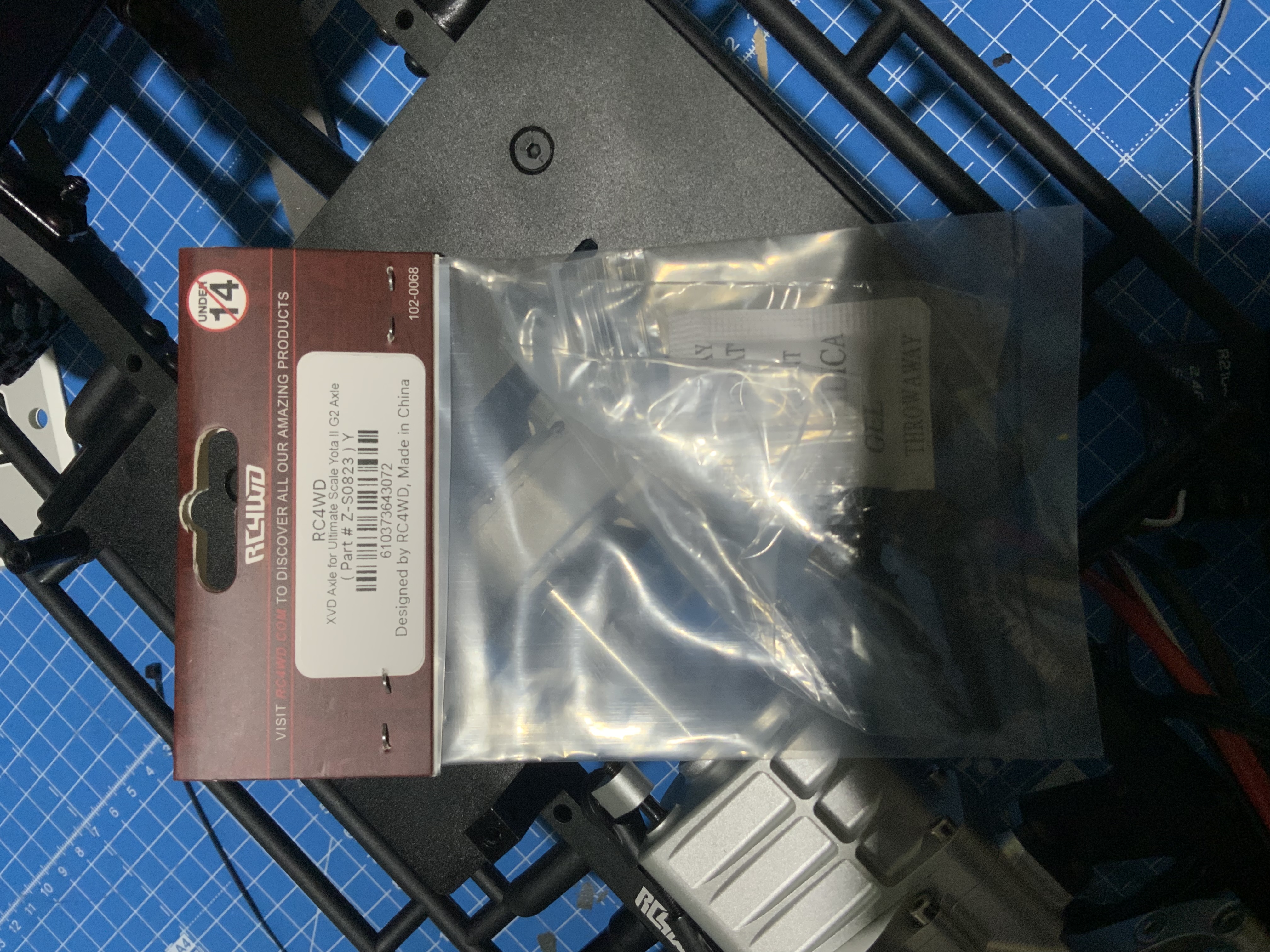

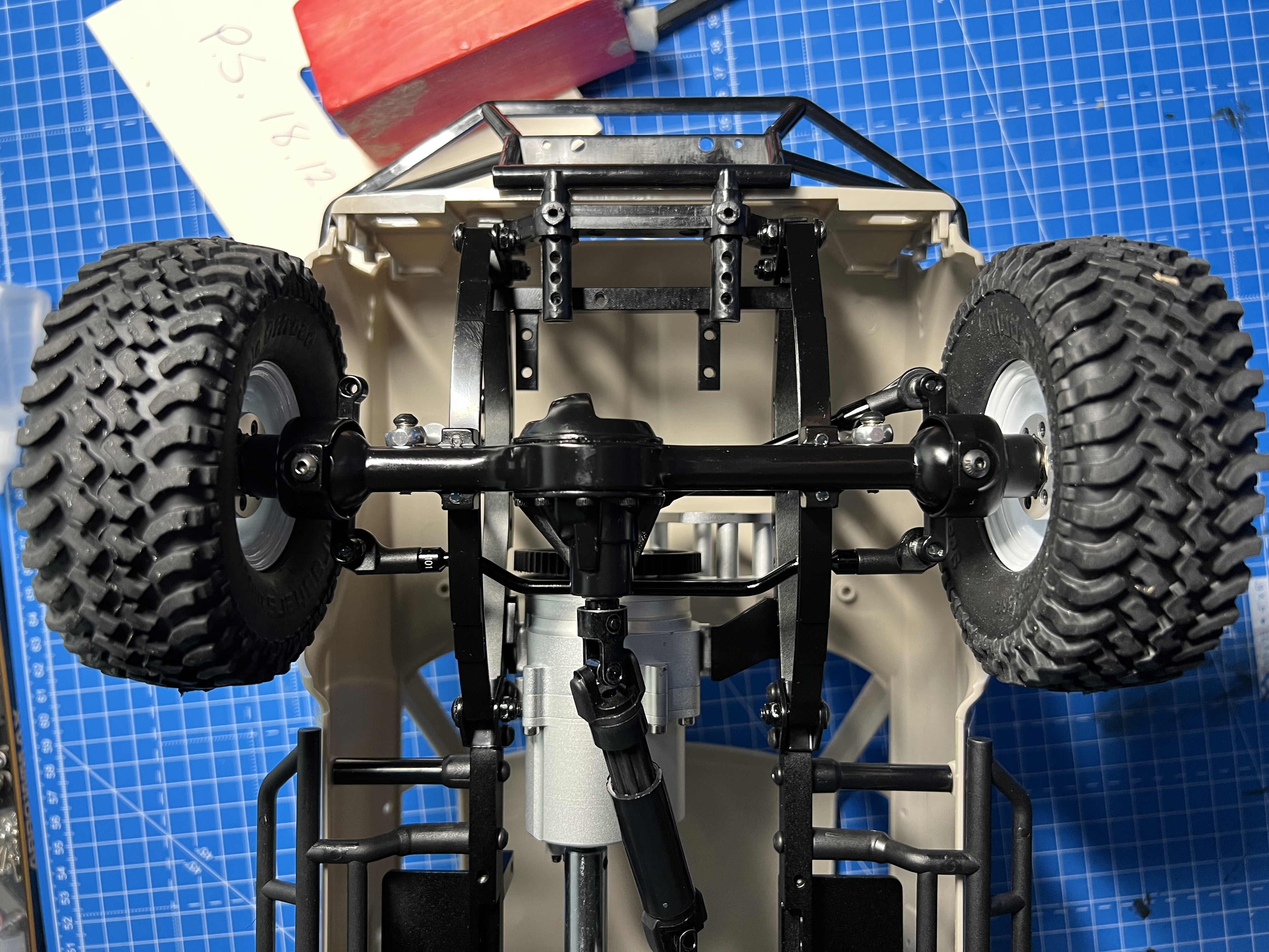

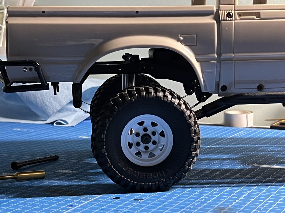

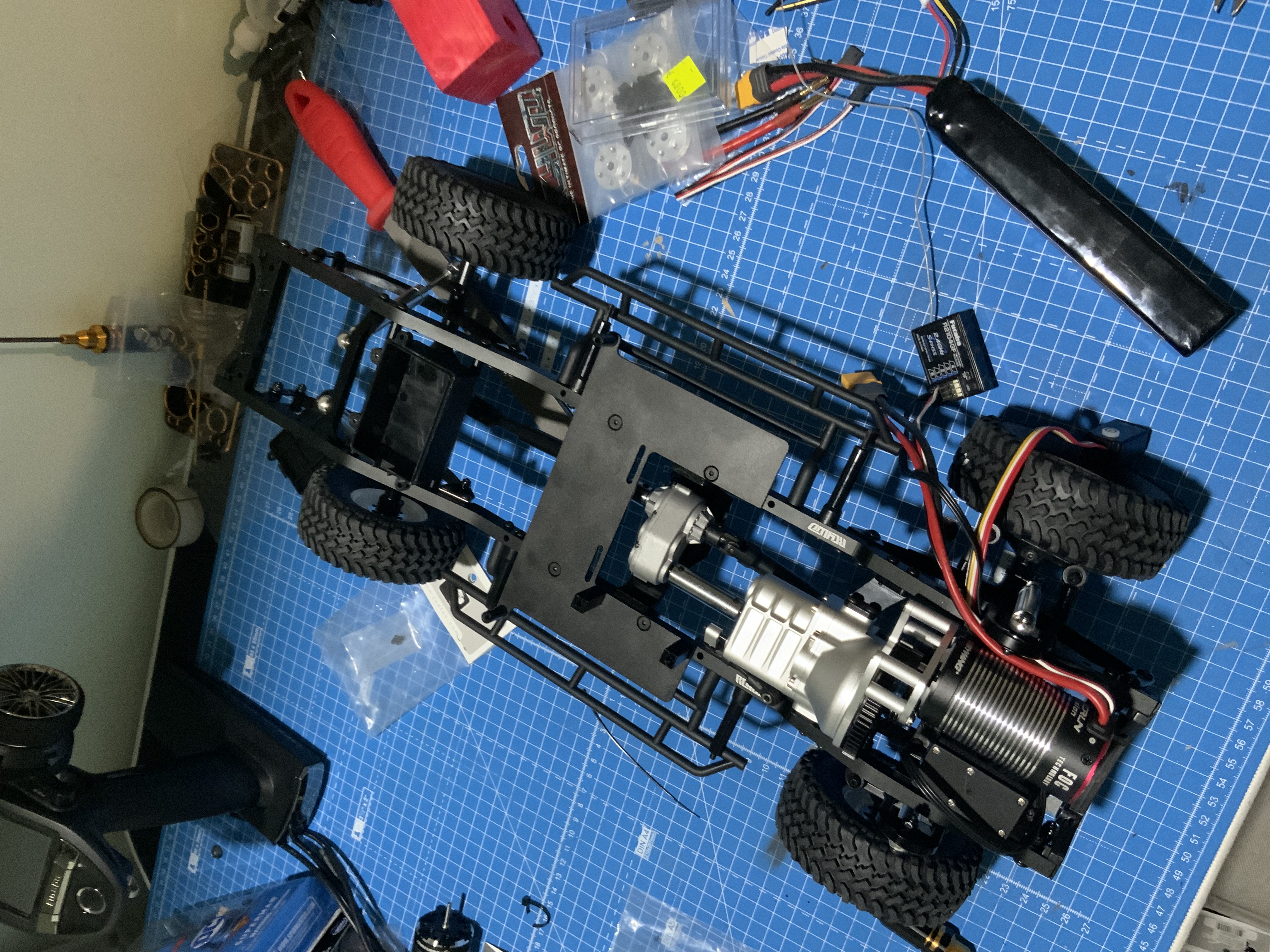

Sain tänään sähköt autoon kiinni, niin pikaiset koeajot olohuoneessa.
Vaihteissa on kyllä selvä ero, riittäisi aika hidas moottoricompo.
Mutta axial ja VP alustojen kääntösäteeseen tottuneena on kyllä todella loivat liikkeet😳
Saa nähdä auttaako xvd vetarit jotka sisustan kanssa tänään tulivat tamicolta.
Pitikö akselista jostain viilata materiaalia että saa kääntyvyyttä lisää?
Toni taisi johonkin tuosta mainita, pitää katsella noita viestejä.
