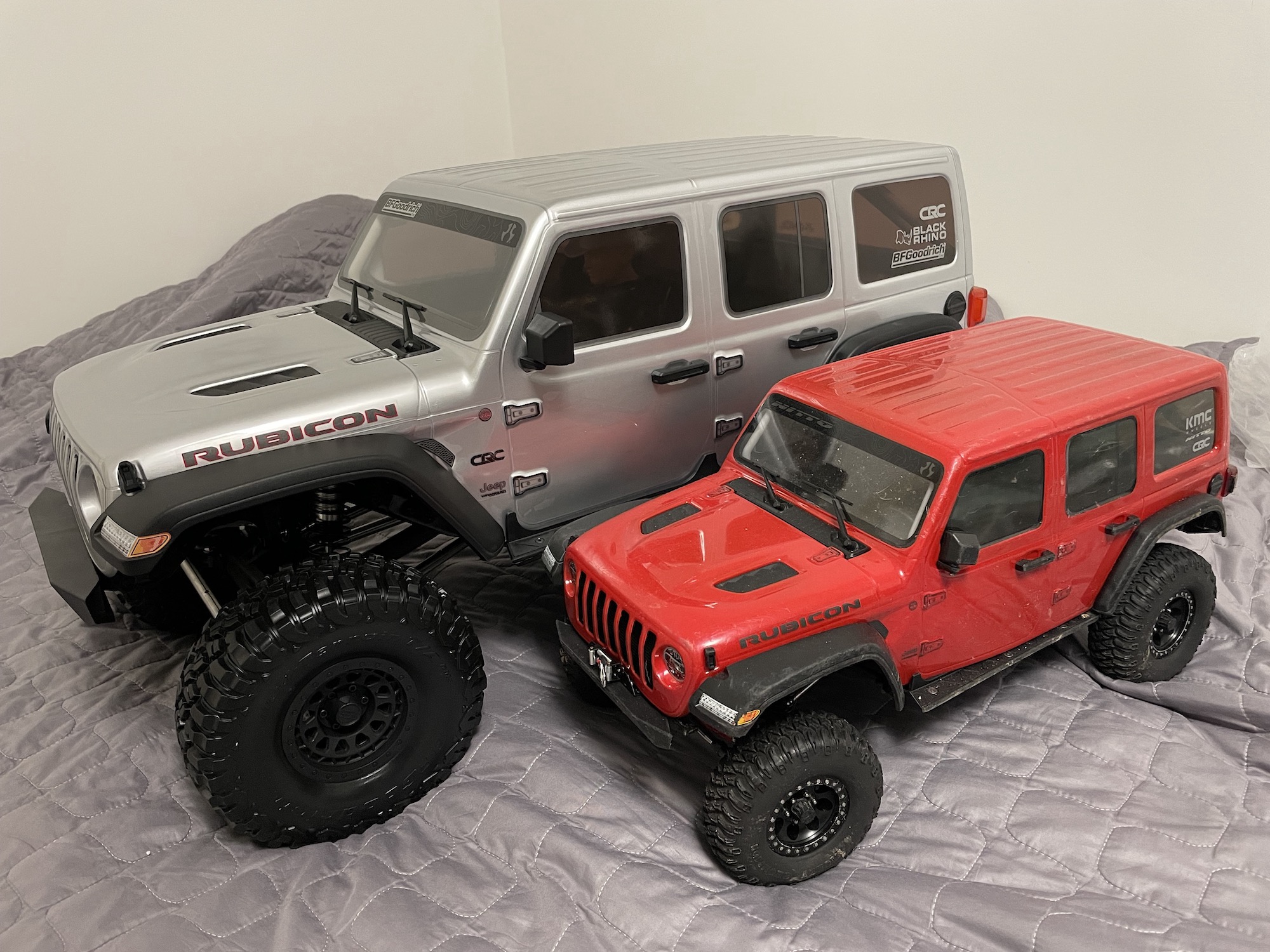

Enivei, tänään soittivat Hobbyfactoryltä että SCX6 olis noudettavissa. No, noutamaan siis.
Auto on ihan tosi iso.
Saattoi päästä pari kikatusnaurua kun tajusin autoa laatikosta ulos vetäessä että miten massiivinen se lopulta oikeesti onkaan. Onneksi oli noutaessa Octavia 3:n peräkosla tyhjä, koska ei sinne olisi paljon muuta kyllä mahtunut enää laatikon kanssa.

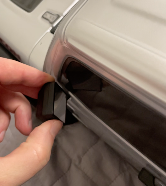

Lisäksi tein saman modin peileille kuin 10.3:ssa, eli eka reikä alapuolelta läpi peiliin, tässä tapauksessa lopulta 2,5mm reikä, ajoin siitä kerran 25mm pitkän M3 ruuvin läpi, leikkasin peilin tuosta alustasta, ja sit vaan ruuvi taas läpi, ja avot; kääntyvät peilit.

Nonnii möhköfantti saapui
Minkä kokosella koneella toi on 🤔
Tossahan melkee joutuu jo 1/6 nosturin tekeen että saa rempattua

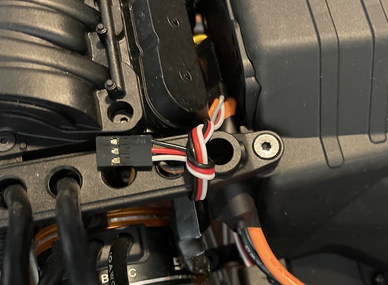

Ohjaus parani merkittävästi kun laitoin suoraan servolle Y-bypass-harnessilla Castle BEC:n 7.4v:llä kiinni. Ei siitä aivan täydellinen tullut, siihen tarvii ainakin alumiinisen panhard-mountin yläpäähän sekä paljon vahvemman servon.

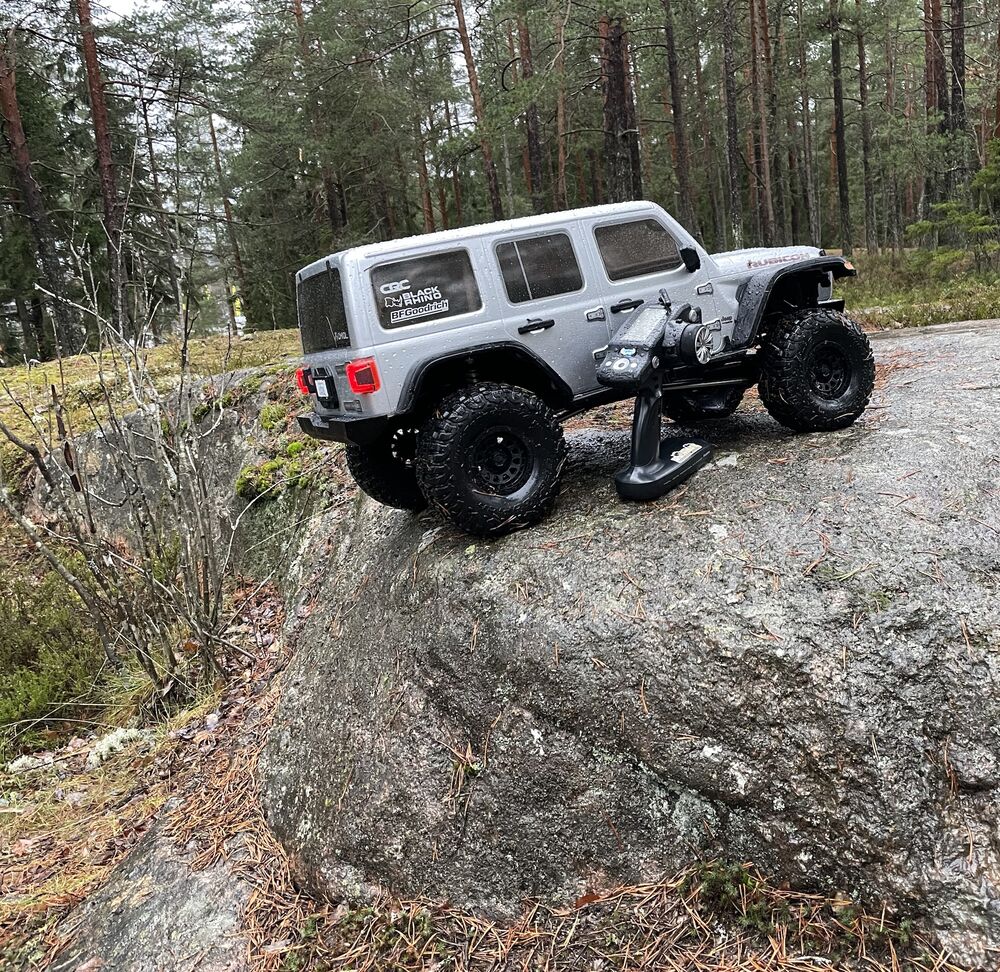

Tänään ajolla joutu ihan kunnolla paneutumaan siihen et miten älyttömästi oma silmä mittaa maastoa vielä 1/10-autoille. Kuvassa näkyvä pieni kaltsi on semmonen, missä TRX-4:lla olisi etuakseli noussut ajamalla (etenkin märällä) about tuohon puoliväliin jälkeen. Märällä ei olisi varmasti ilman vauhtia ja suttaamista päässyt ylös.
Vaan tämähän nostaa etupyörät ongelmitta tonne päälle, ja vetää itsensä ylös no problem.
Löysin monta muuta paljon hankalampaa nousua ja laskua jotka tuntui ihan mahdottoman näkösiltä, kun ei silmä osaa vielä asettaa tätä auton hervotonta kokoa siihen. Mut niin ne vaan meni, osa pienellä hieromisella ja osa sai melkeen nauraan kuskin ääneen kun auto meni jostain ihan hirveestä jontkasta täysin eleettä.
Noissa renkaissa tuntuu olevan ison kokonsa ja auton painon takia myös täysin eri tavalla pitoa kuin pienemmissä.

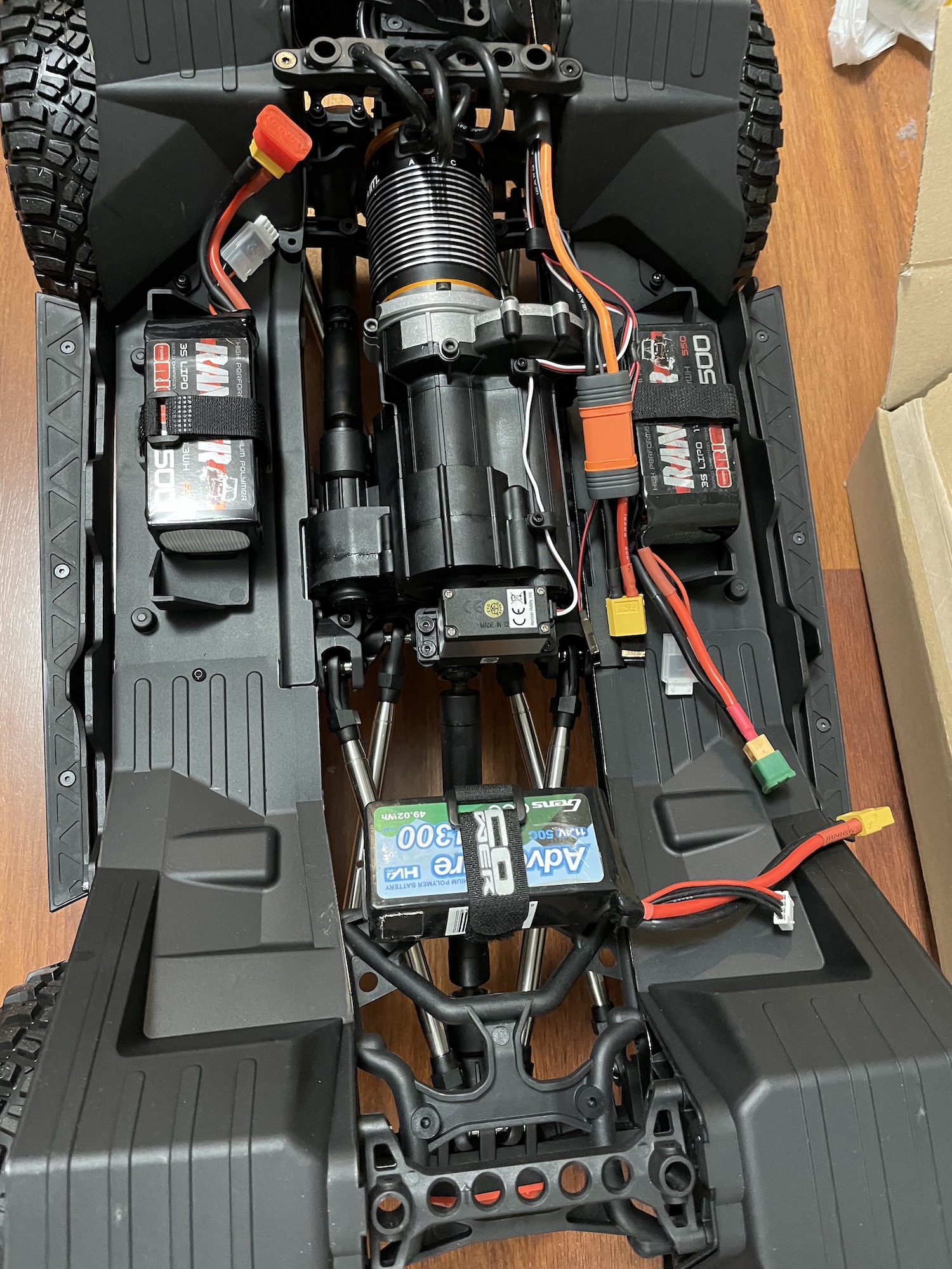

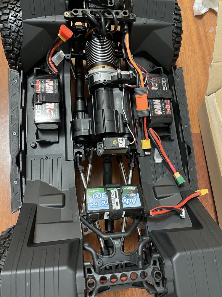

Mahtuu akut aivan täyreellisesti tuohon trayhin.
https://hobbyfactory.fi/p66053/team-ori ... 000mah-ec5
Onneksi tuli mieleen tarkistaa et onko noi akut LiHV.. Eivät ole :D Vitsi mikä helvetin tuli oliskaan palanu ku kaks 8000 mah akkua olis syttyny samaan aikaan laturissa tuleen vähän ylimääräsillä volteilla :p

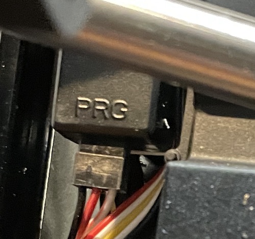

Tuli vedettyä kiinteesti jatkojohto pohjassa olevasta virtanapista ylös. Hirveä jumppa saada se tulppa siitä päädystä pois ja piuha paikalleen kun linkit ja kaikki tiellä.. Nyt pääsee iskeen ohjelmointikortin (SPMXCA200) suoraan kiinni jos tarvii, ottamalla vaan kopan irti.
Eipä tolle kyllä ihan hirveesti ole säätöjä. Throttle Matching (eli FOC), Low voltage cutoff, dragbrake/rate..

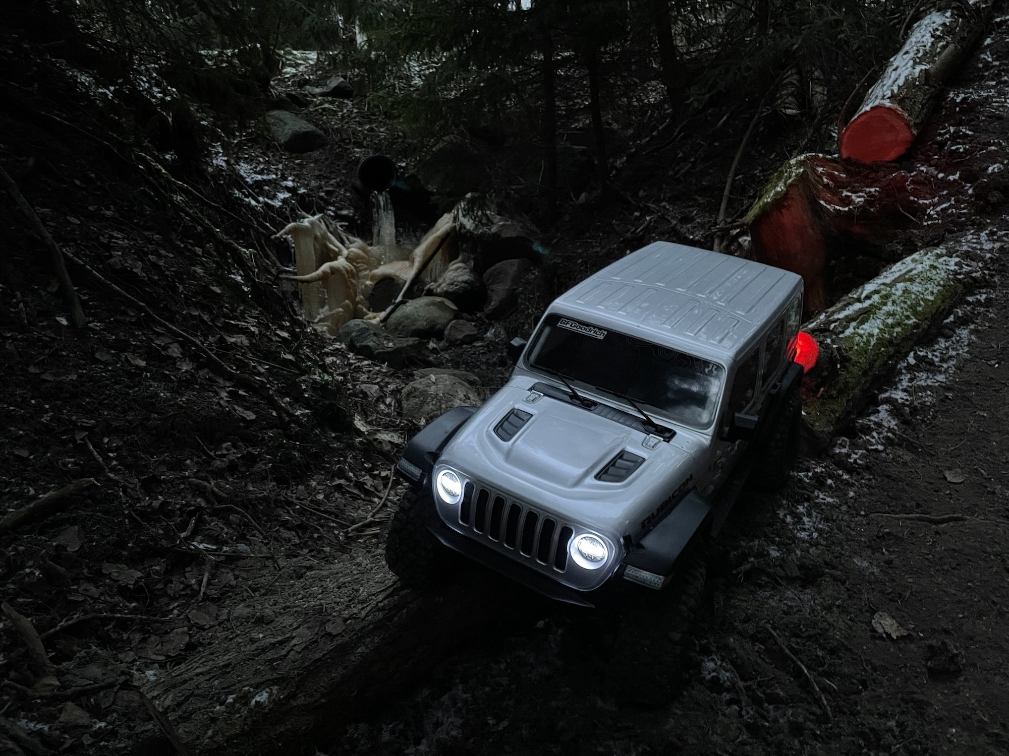

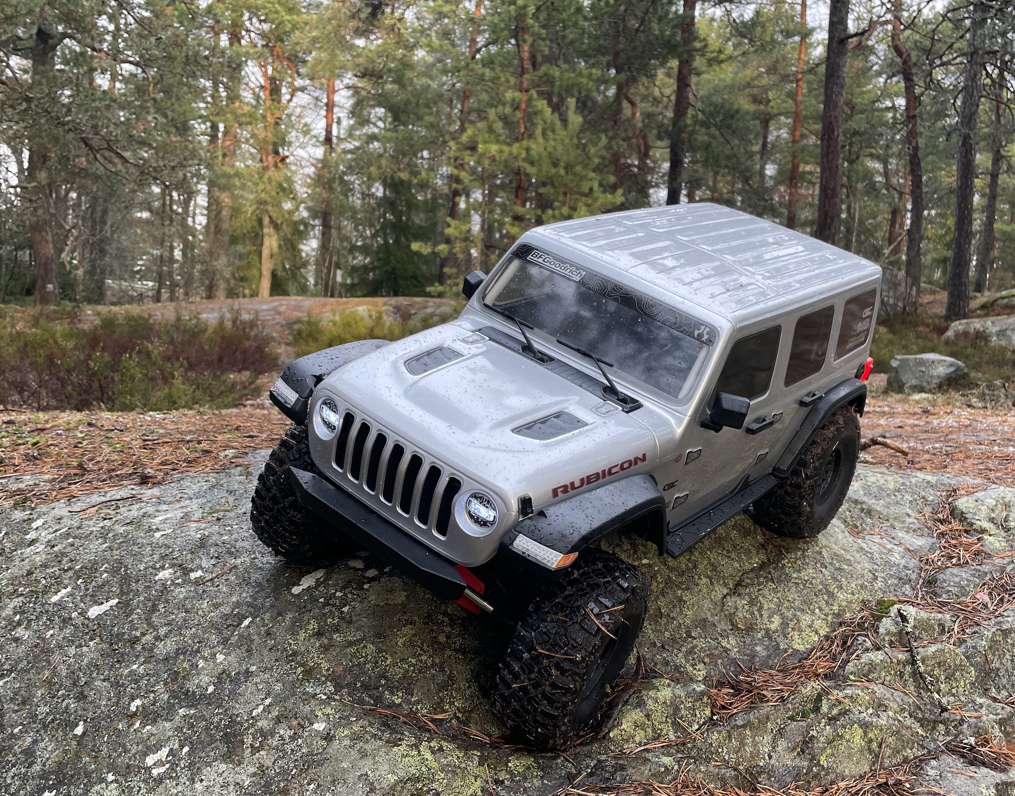

Tuli käytyä ajamassa 4,4km/1,5h lenkki Espoon Keskuspuistossa EKP4 reittiä pitkin.
Kyllä tää toimii oikeen hienosti mukana reippaalla metsäkävelyllä! Ei paljon pompi juurista ilmaan, vaan puskee läpi ja yli :)
Lähdin kahdella täydellä 8000 mAh 3S akulla (parallel, eli 16 Ah). Tosiaan 1,5h ajoa, pääasiassa kakkosvaihteella vauhtina reipas kävely. Vaikeemmat nousut ja kivikot yms ykkösvaihteella.
Kotona kaikki kuusi kennoa tasan 3,82v eli hieman alle storagen. Mukana oli vielä yksi 4500 mAh 3S jos olis loppunu kesken :) Et aika kauan saa etenkin sit kesän lämpimillä ajella :D 2x 8000 + 2x 4500 mah...
