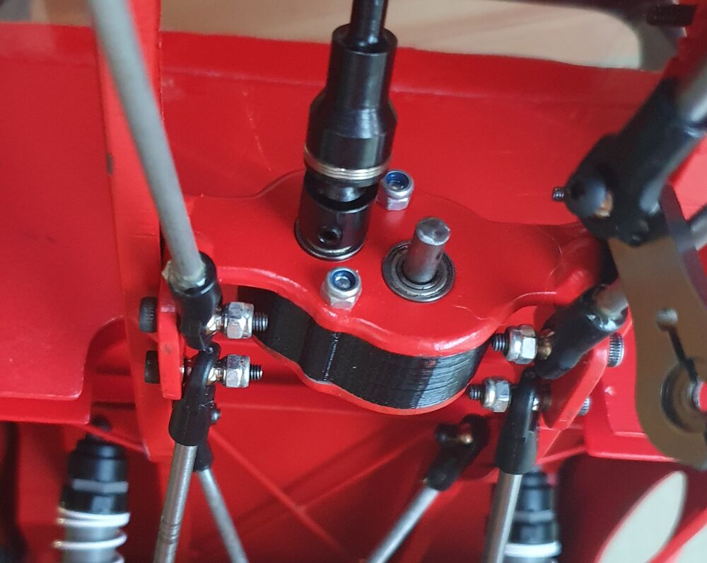

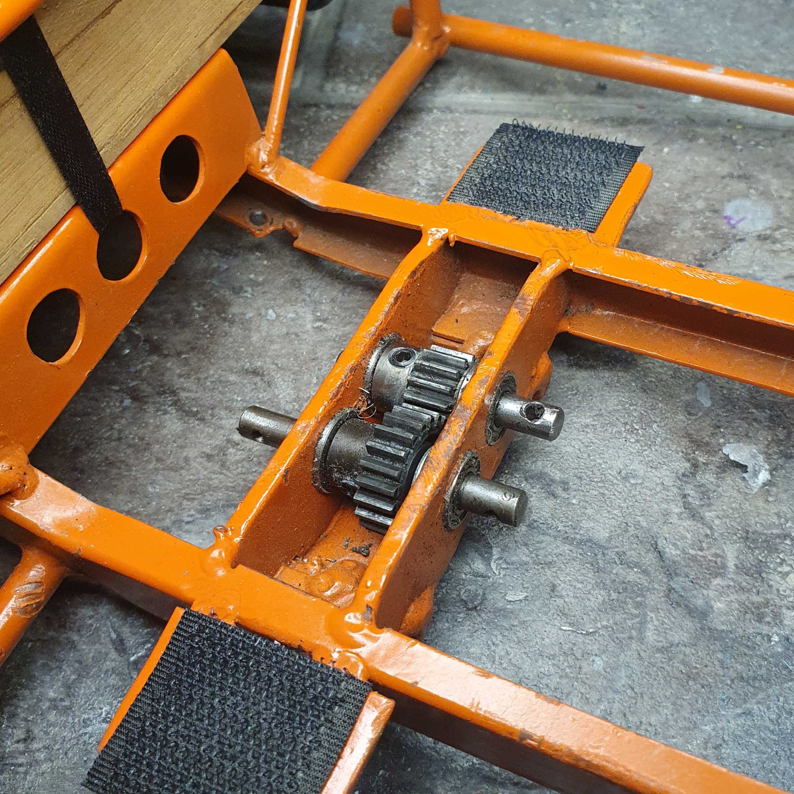

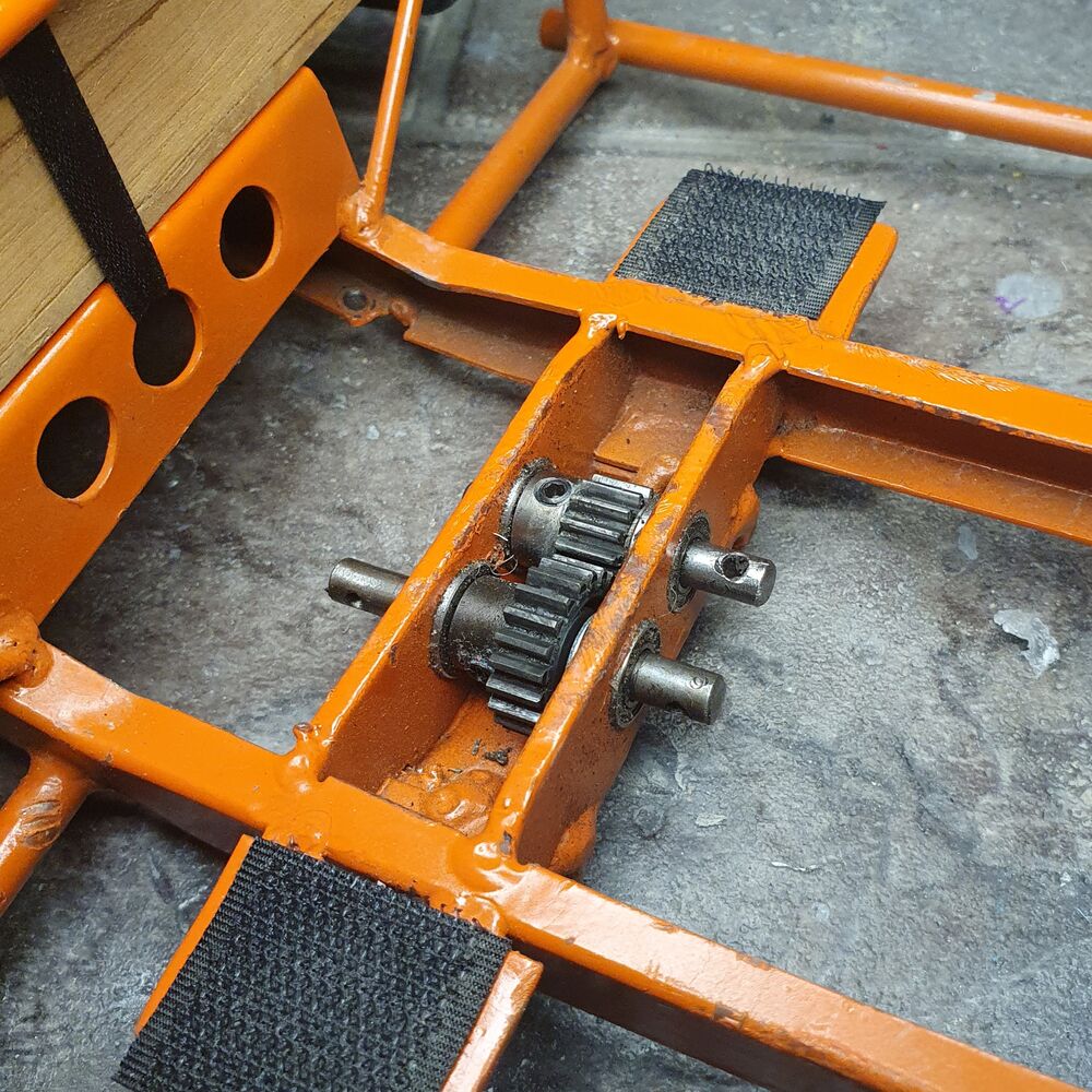

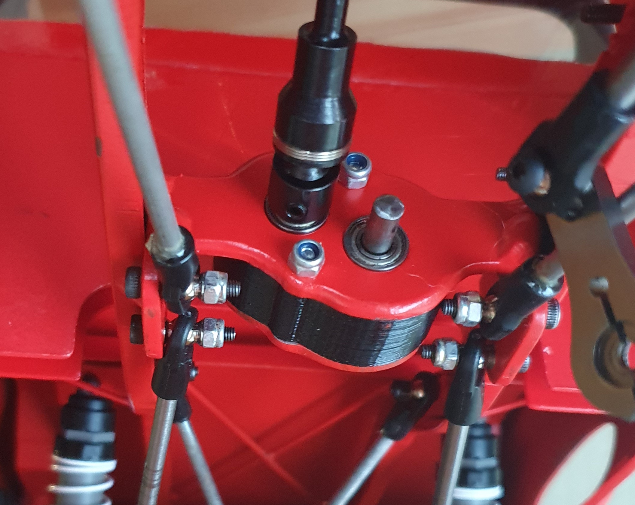

Pari mallia mitä löytyy hyllystä, piirustuksia ei ole, mutta yrityksen ja erehdysten kautta. Tollanen printattu kuori varmaan tekeytyy kanssaharrastajalta, tuo punaisen on Paulin tulostamia.

Punaista luulin tehdastekoiseksi. Oranssissa näen taasen tavan ja tyylin johon on mahkut rinnastautua ja muuttaa konkretiaksi.
Tuo oranssissa rungossa oleva on juurikin sitä mitä haen. 3d tulostajani, jos näin voi sanoa, tais myydä tulostimensa ja toisen potentiaalisen suhteen en ole tohtinut kysyä koska enhän minä osaa hänelle itse mitään ohjelmaa tehdä.
Mutta autotallissa on dyykattua peltiä ja rautaa plus hitsivehkeet,ja olis kiva tehdä itte. Joten jos sulla intoa on, luen mieluusti ton alemman kuvan rakennelman osia ja mittoja, mikä aiheutti mietintää ym.
Näyttää ihan pinjoneilta rattaat. Millä periaatteella tai mihin käyttööön laskit noiten välityksen? Minkä kokoista akselia, entä laakerit, millä ne kiinnitit runkoon?

Ei sen syvällisempää pohdintaa, niistä osista mitä on tai helposti saa, ja laatikosta ja akselistahan tuo välitys pitää laskea.
