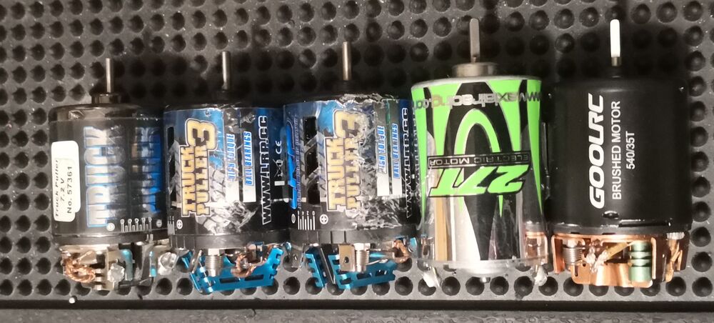

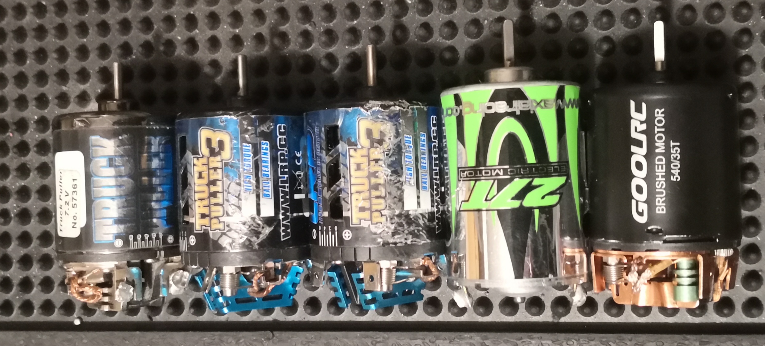

Ostat meikäläisen ylijäämä motit ja rullailet vaikka itte ankkurin ympärille sen verran lankaa ku tuntuu, ennenku alan ite siihen hommaa taas. 😃
Re: Moottori Trx neloseen. Mikä ja etenkin miksi just se.
Herra on tervetullut privaattikoppini punaiseen hämärään keskustelemaan. Siis nakkaappa viestiä.T4VI kirjoitti: Su 17.10.2021 12:00 Ostat meikäläisen ylijäämä motit ja rullailet vaikka itte ankkurin ympärille sen verran lankaa ku tuntuu, ennenku alan ite siihen hommaa taas. 😃
Hirveen houkuttelevaa markkinointia, jotenki menee polvet veltoks ku moottorin nimi on Truck Puller. Aivosolut huijaa kuvitteleen että ton on Pakko olla tolkuttoman vahva. Onko?
Vääntökoneita, voimaa riittää, vauhtia ei niinkään. Muistaakseni nämä on 60-80T.Beahkit kirjoitti: Su 17.10.2021 12:02Herra on tervetullut privaattikoppini punaiseen hämärään keskustelemaan. Siis nakkaappa viestiä.T4VI kirjoitti: Su 17.10.2021 12:00 Ostat meikäläisen ylijäämä motit ja rullailet vaikka itte ankkurin ympärille sen verran lankaa ku tuntuu, ennenku alan ite siihen hommaa taas. 😃
