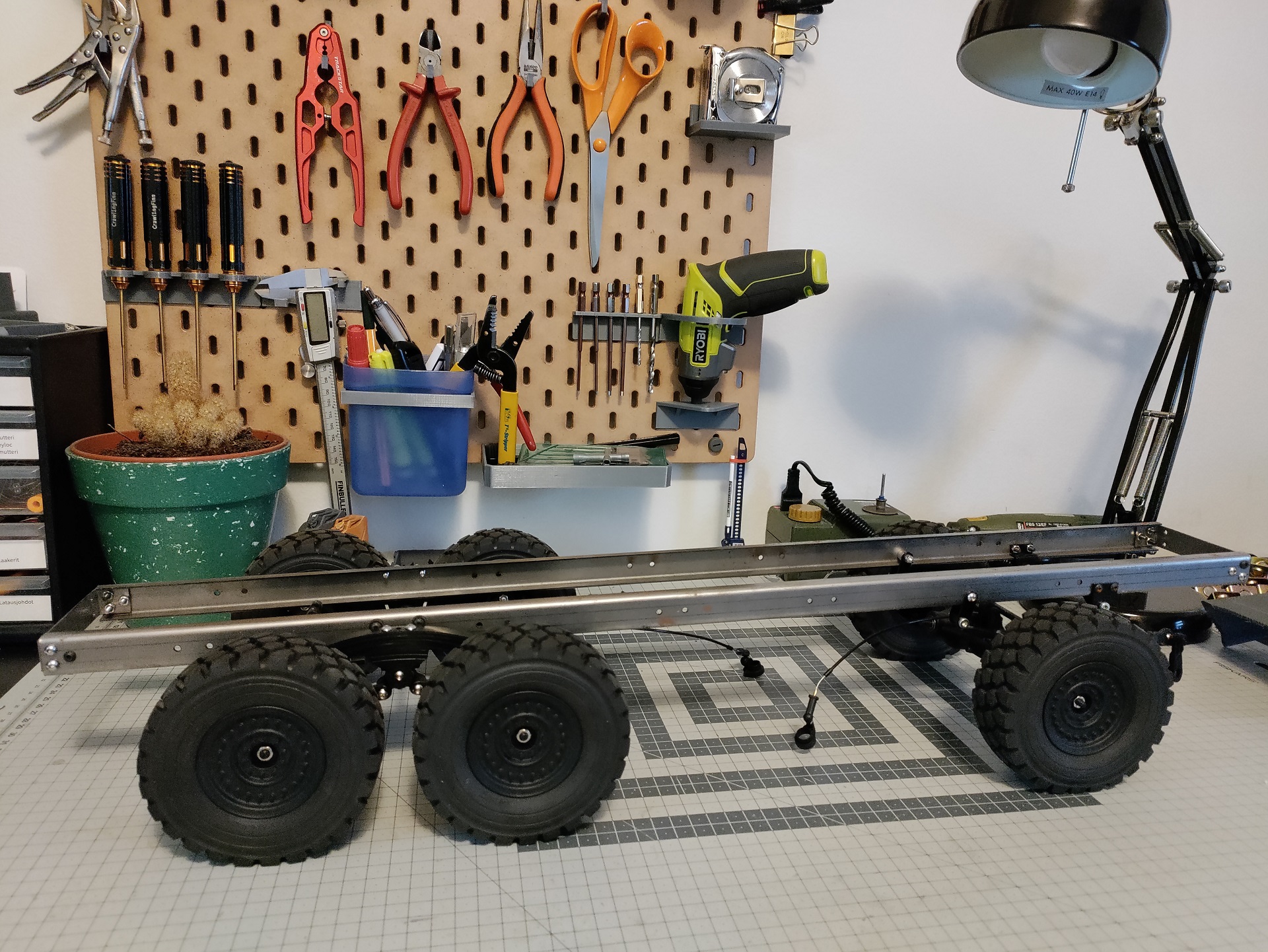

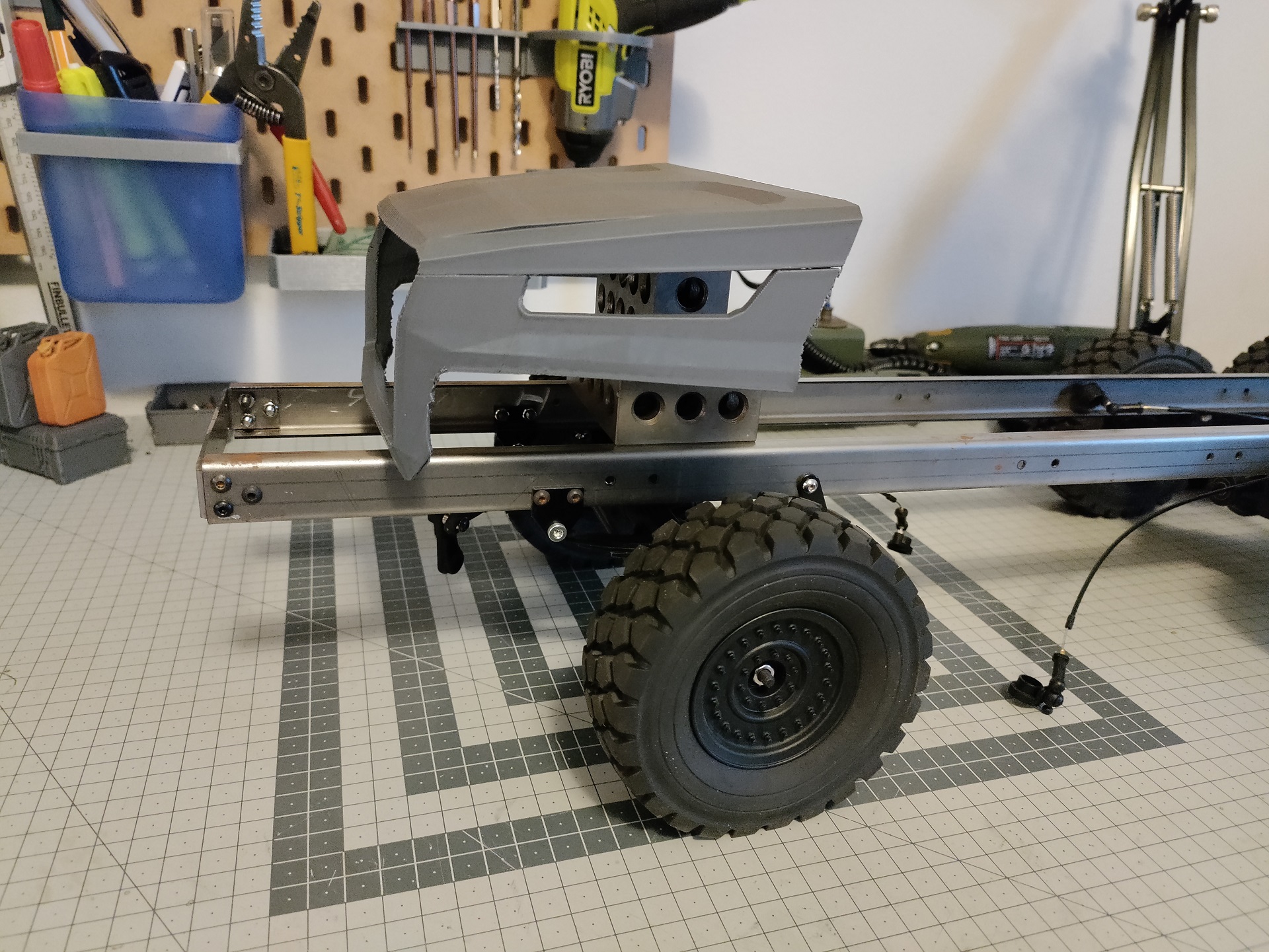

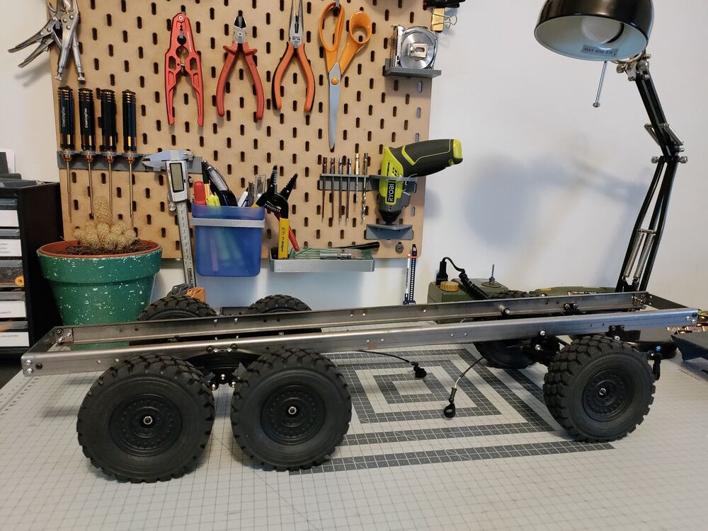

Rungon suunnittelin itse ja laserleikkautin ja pokkautin metallipajalla. Tällä hetkellä etuaskeli on vielä liian takana, koska runko on tehty Kamaz:in mittasuhteita silmälläpitäen:
Kunhan saan hytän nippuun, niin mallaan mihin kohtaan akseli pitää siirtää / paljonko runkoa lyhentää:

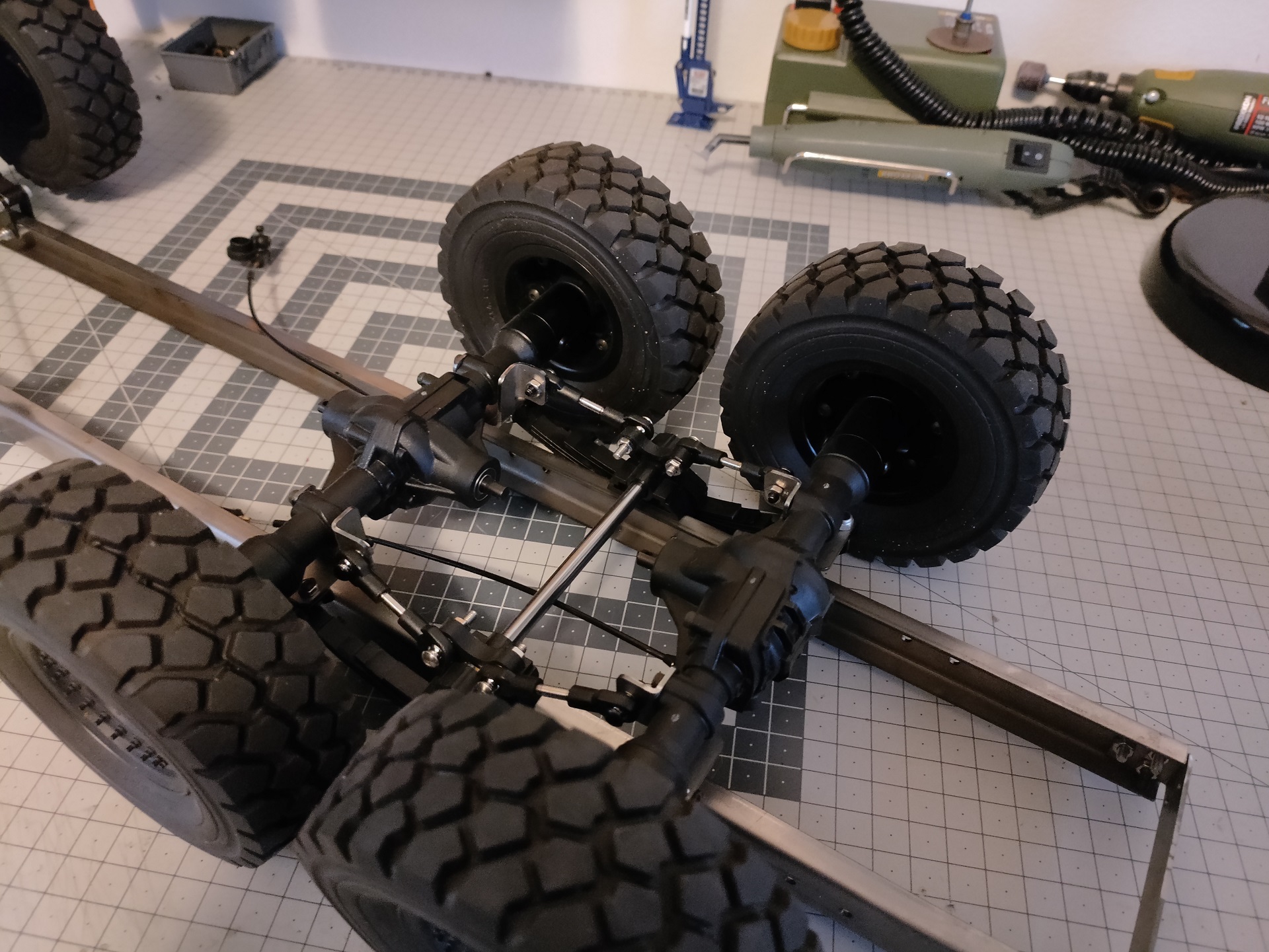

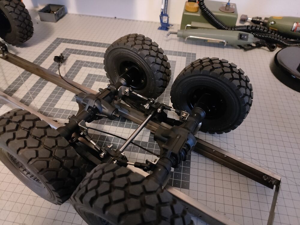

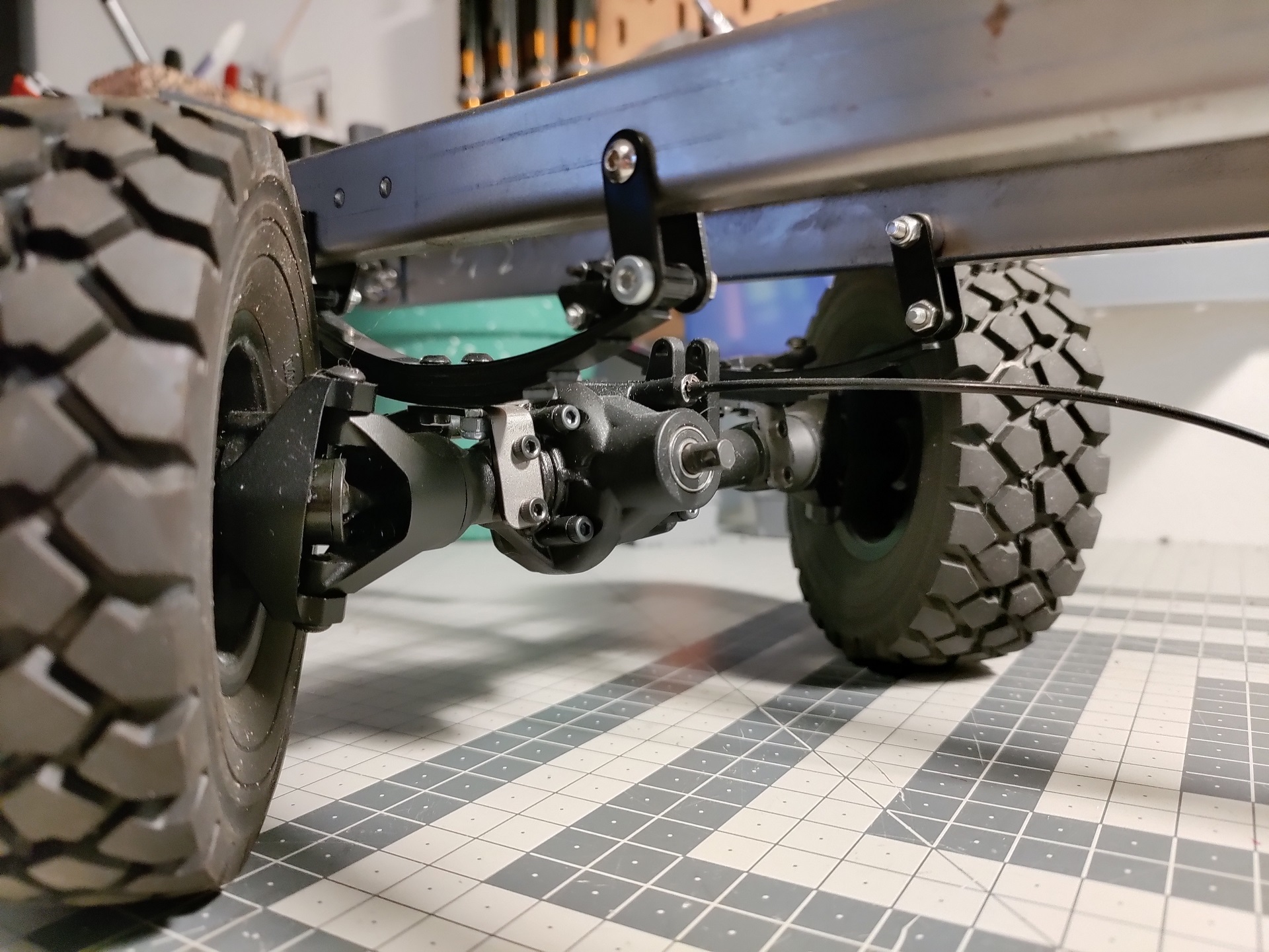

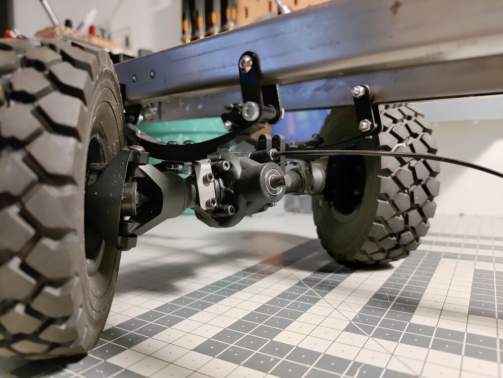

Akseleiksi tähän tuli hankittua TRX-6 akselit ja niihin SSD RC:n portal delete kitit. Akseleiden valintaperusteena oli se, että halusin tähän avattavat diffit. Jousituksen virkaa hoitaa Cross-RC:n HG6 tjsp. varaosasetti missä tuli lehtijouset eteen ja taakse sekä erinäisiä kiinnitysromuja. Akseli-adapterit lehtijousille mallinsin ja laserleikkautin samalla kun teetin rungon, mutta ne otin suorana ja taivuttelin itse. Voi olla että teen niistä vielä toiset revisiot, mutta nyt akselit kiinnityksineen näyttää tältä:

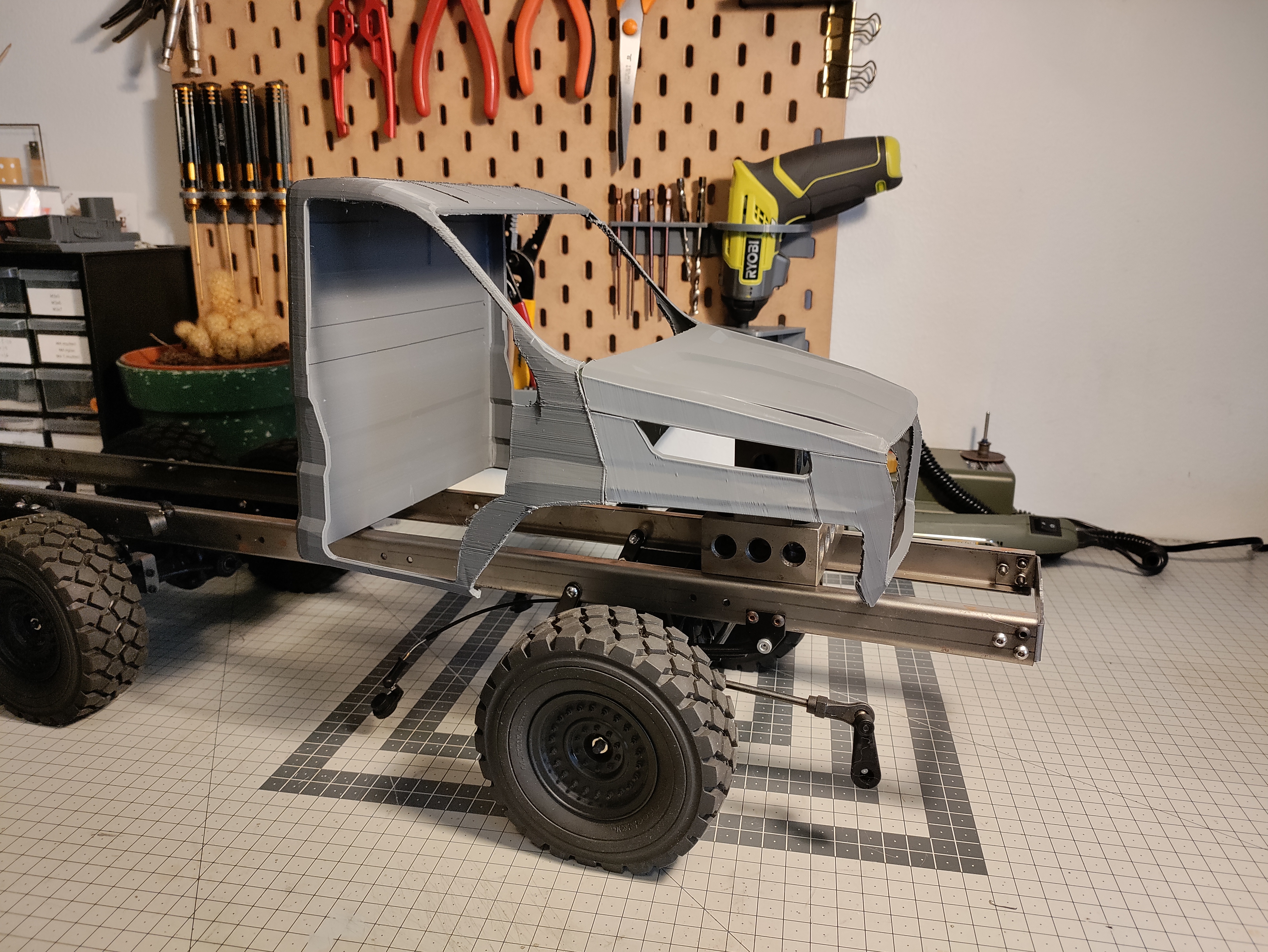

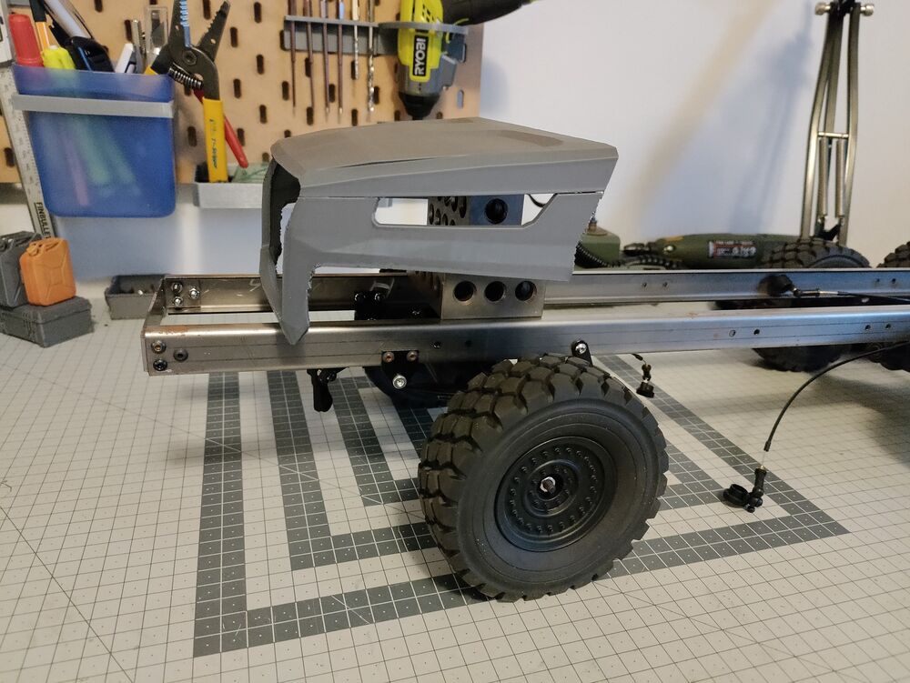

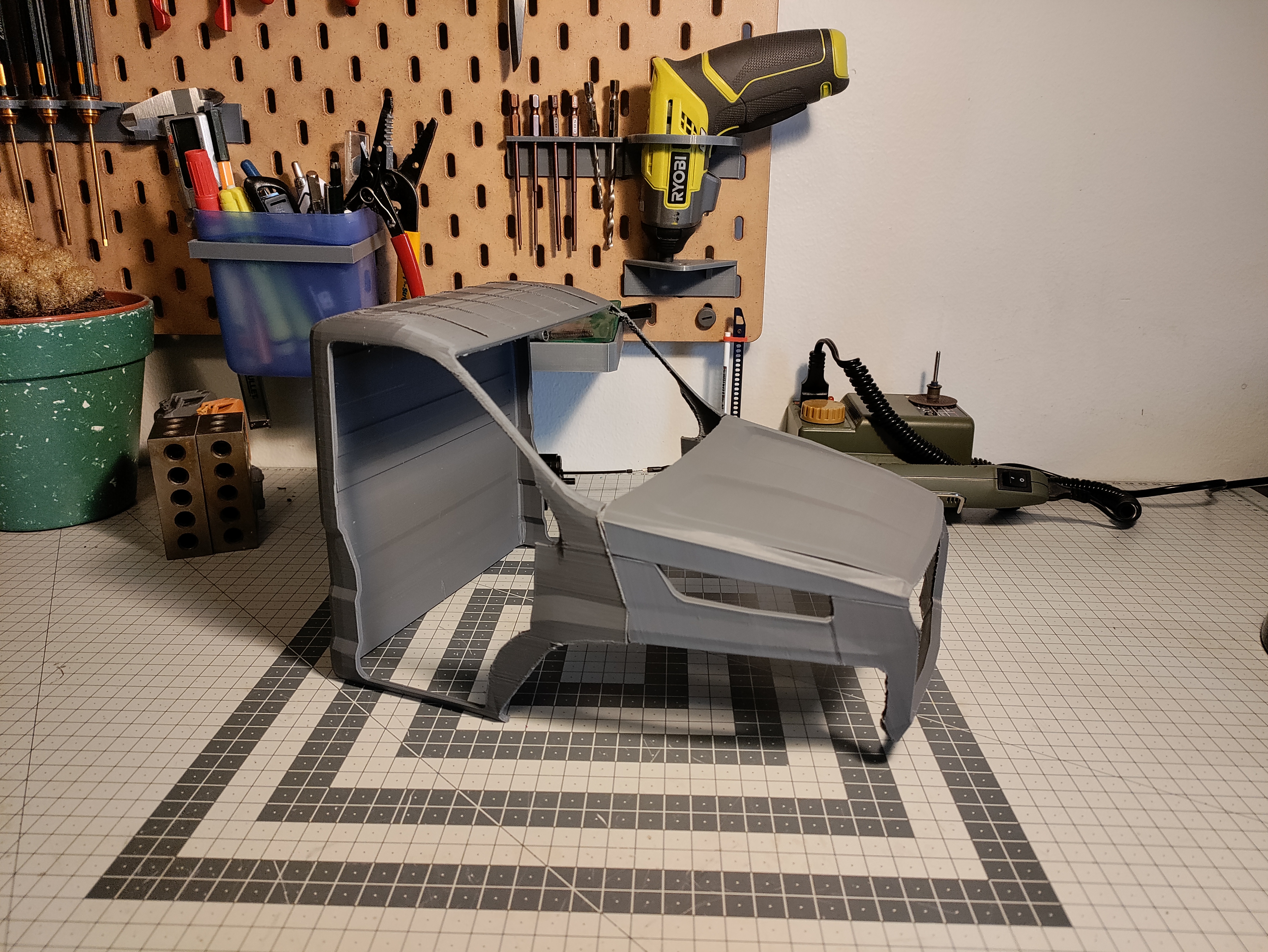

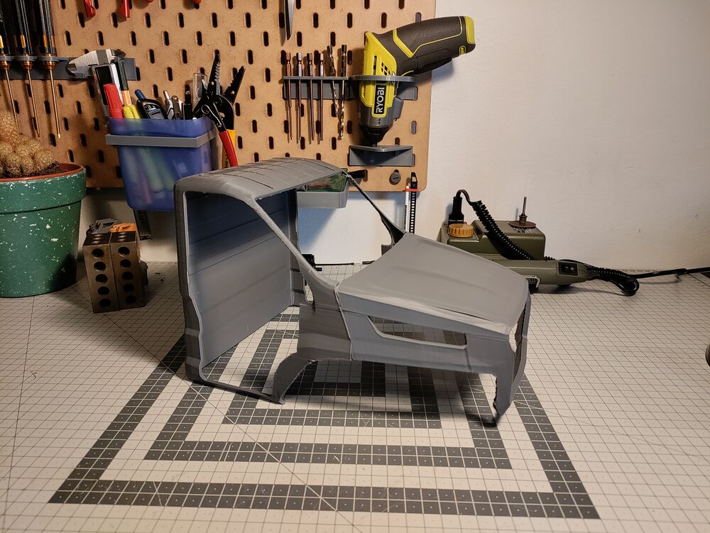

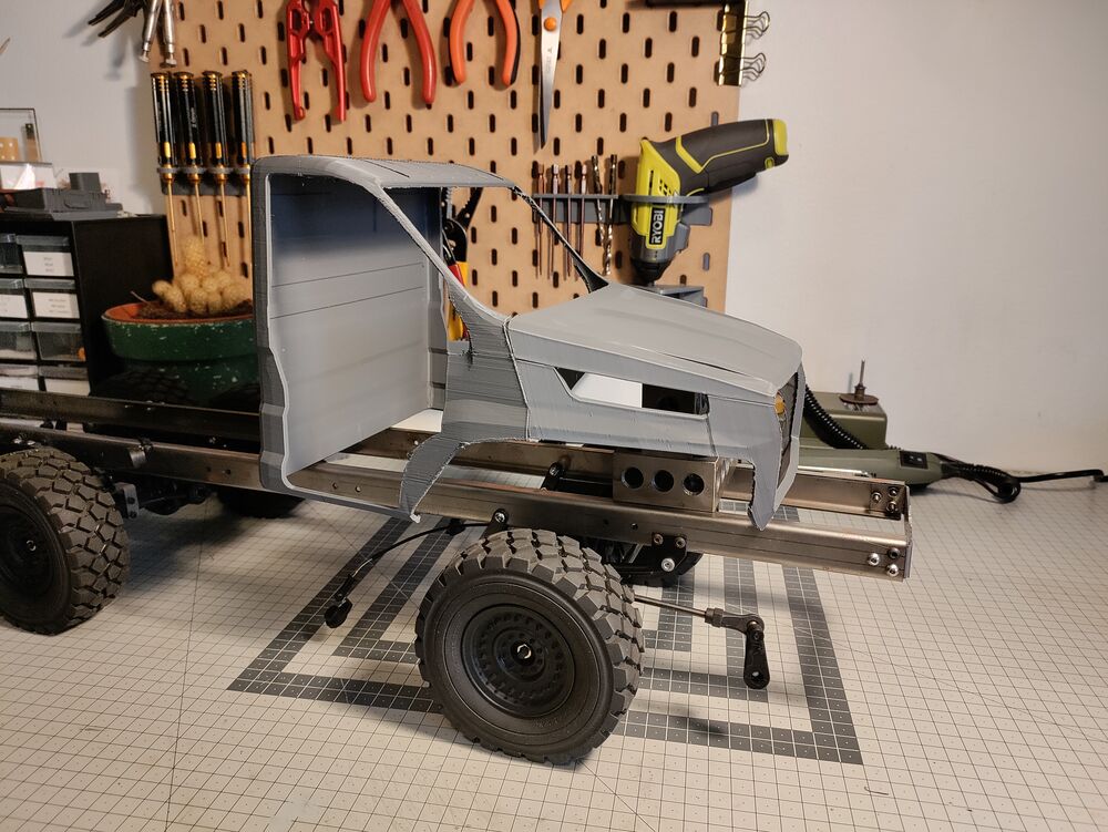

Korin tulostus onnistui kohtalaisesti. Mallissa on jonkin verran toivomisenvaraa, takaseinässä oli pari outoa reikää ja osien yhteensopivuus ei ole ihan täydellinen. Lisäksi oli tiedossa, että a-pilarit tulee olemaan haastavat printata ja niissä onkin melko röpelöä. Kitillä ja hiomalla selviää kuitenkin pitkälle, a-pilarien suhteen vaihtoehtona olisi leikata ne pois ja tehdä uudet styreenistä.
Nyt pääsee sovittamaan korin kohdalleen. Esikuvasta on olemassa muutama eri versio eri akselivälillä ensimmäisen ja toisen akselinvälissä, taidan mennä pidemmän mukaan ja siirtää etuakselia sen verran että maski tulee rungon etupään tasalle.
