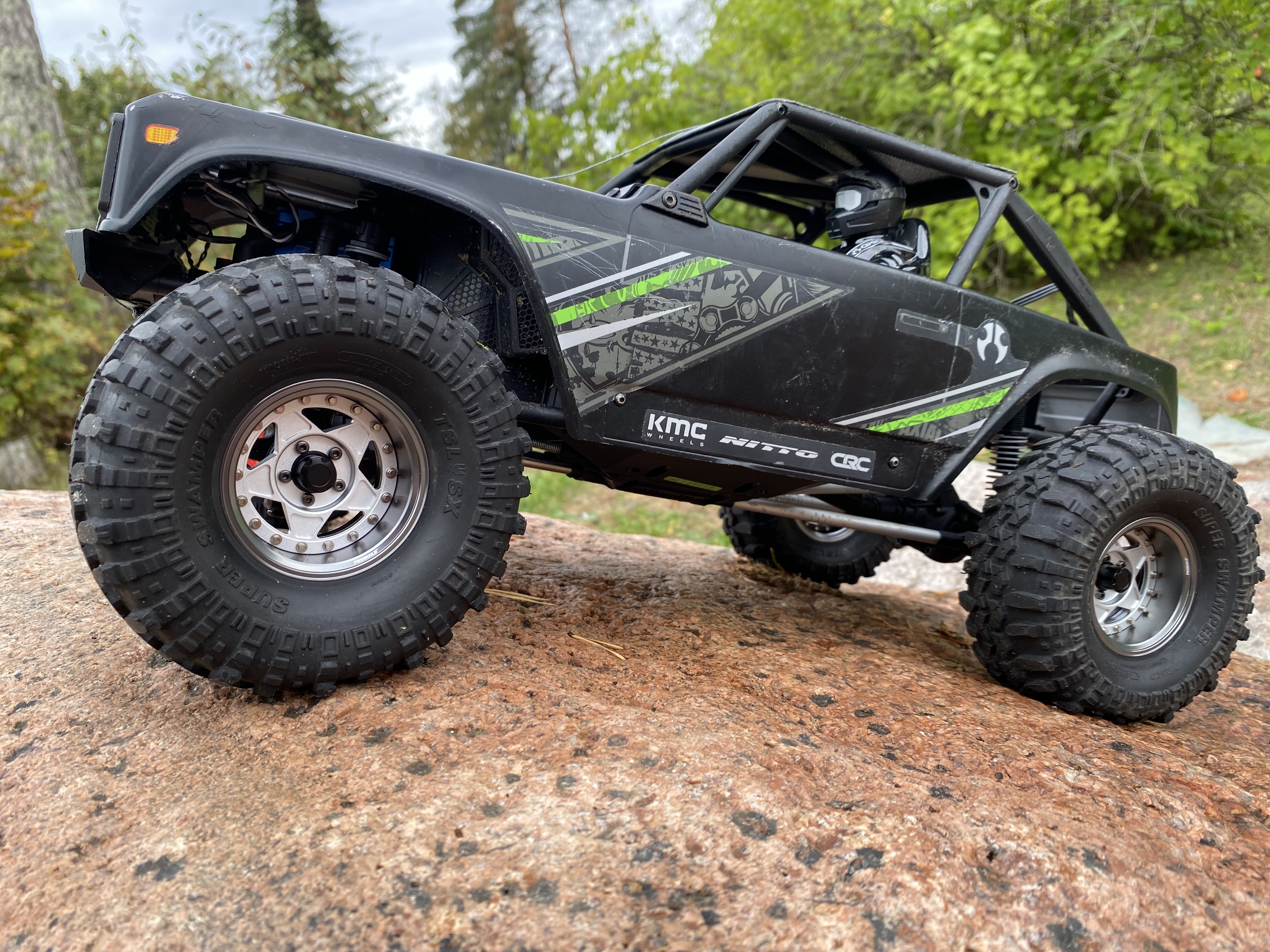

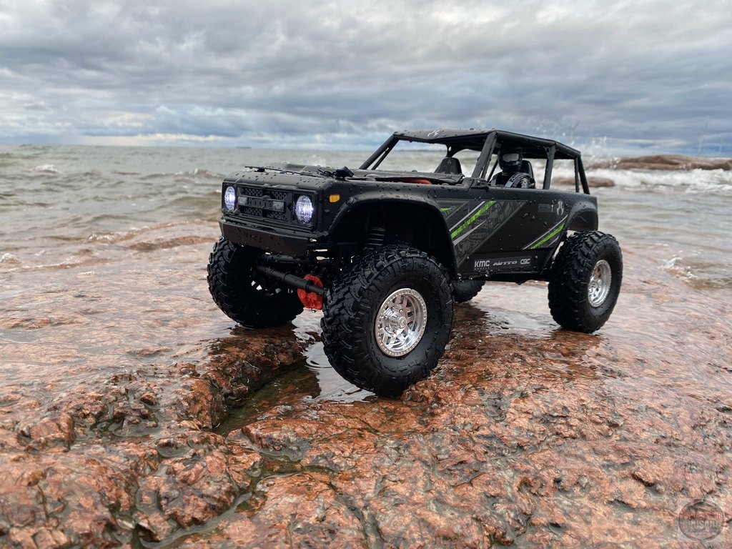

Axial 1.9 Wraith RTR
Vanha axialin julkaisu, josta olen aina pitänyt. Halusin Näkkimäkeen rouheamman auton, ja tein valinnan tämän ja Element GK välillä. Tässä voiton vei ulkonäkö.
Esittelyvideo missä ajellaan ja jutellaan autosta ja Näkkimäestä
Tämä oli sitä aikaa kun Axialilla oli rtr-autot heikompia kuin kit versiot.
Miinuslista/päivitettävät asiat/ To do list:
-Muoviset linkit ja ohjausvarret ->metalliset ja m4 revo-linkpää
-Muovinen servovarsi -> Aluservovarsi
-Ohjausservo , normi rtr servo joka hoitaa hommansa -> Power HD 30kg+ CCbec 10A BEC
-Dog bone eli koiranluu vetarit -> Lainataan universaali nivelvetarit Axial RBK:sta (Cherokee)
-liimatut renkaat vanteille -> BR pro build ja PL TSL XL Super Swamper
-Iskarit on vaatimattomat muoviset, vakiona vähän pystyssä ja auto kaatuilee herkästi. -> Madallus ja jäykistys penshock mod
- RTR radio 2ch on aivan perus, -> Sanwa MT4s
Ja lisänä
-BR Muscle winch+ maa-ankkuri
-Hinausköysi taakse ja muutamat kiinnityspisteet tai sakkelit.
Moottorissa ja noparissa ei ole mitään vikaa. 35t moottori toimii hyvin ja sillä pääsee kevyttä hölkkää eteenpäin. Minulla on vielä pohdinnassa lainataanko tähän toisista HW 2300kv AXE vai Fusion1800kv . Jos AXE niin pinion vaihto 13t->11t
Uskon että pieni madallus ja iskareiden jäykistys sekä kevyt raidevälin kasvatus tekee tästä sopivan etenijän Näkkimäkeen.
Olisi mielenkiintoista testata hyötysuhdetta kuinka kauan ja minkälaisen matkan pääsee vaikka 3s 2200mAh lipolla?

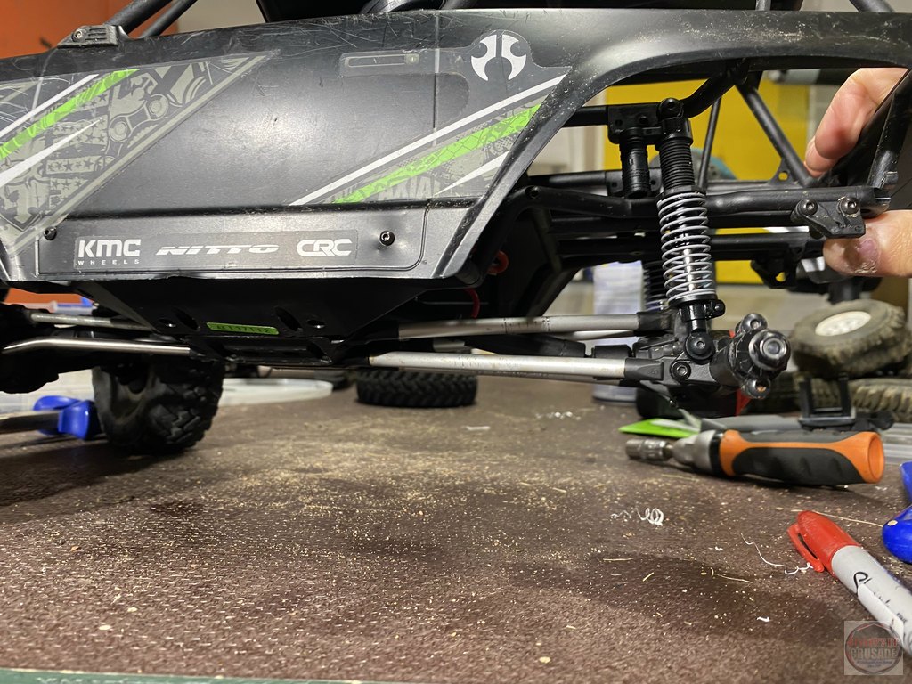

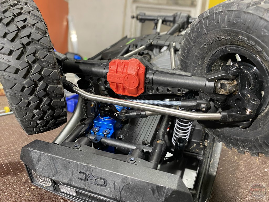

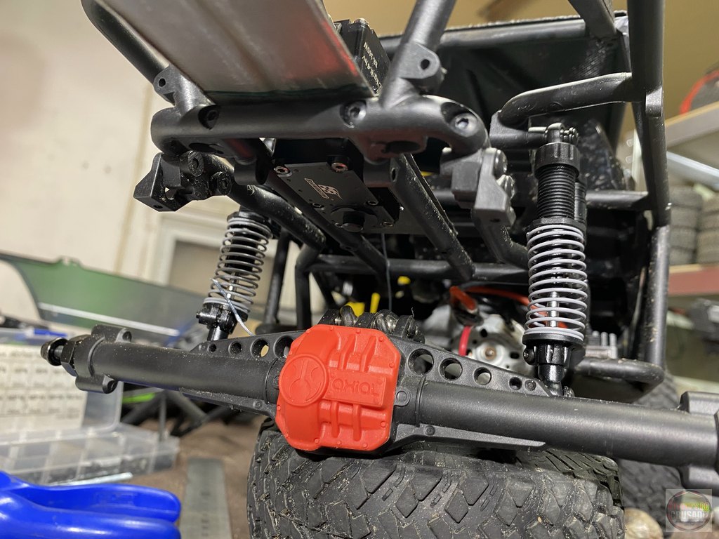

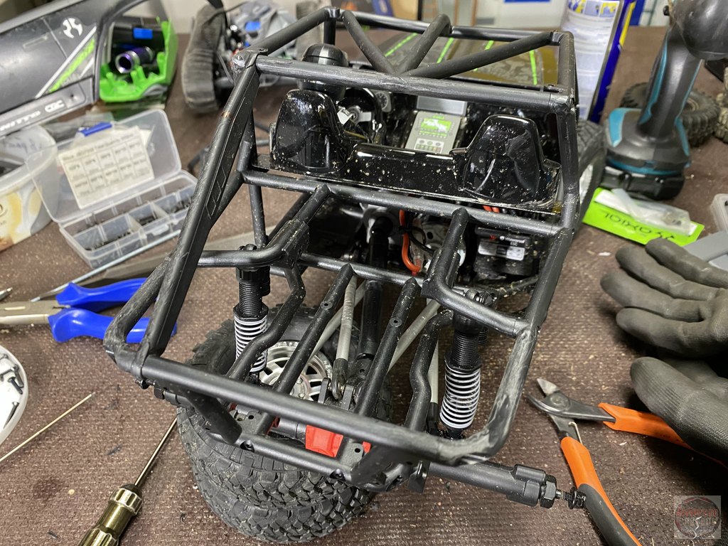

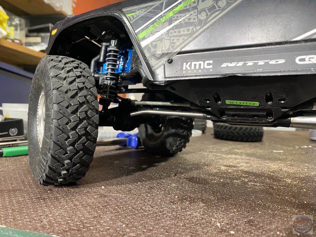

Pikku RAITIN päivittäminen etenee kivuttomasti. Vähän tullut laiminlyötyä foorumikirjoittelua kun kaikki kuvaaminen ja tekeminen tallentunut videolle.

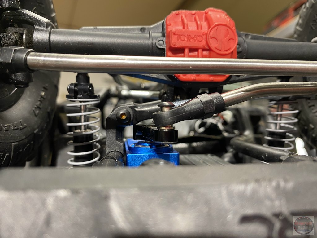

-Aluksi vaihdettiin servo PowerHD 30kg https://tinyurl.com/2j56dttr ja 25t servovarsi. Samalla heitin Sanwan vastarin, ohjaimena toimii MT4-S jonka leverillä on helppo ohjata vinssiä. Tästä nyt ei ole kuvaa.

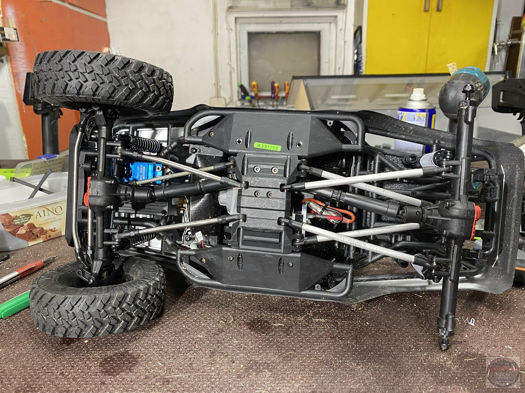

-Linkit; osa löytyi valmiina rasiasta, kun olin hankkinut scx10.2 high clearence linkit ja kaikki eivät menneet Perskaan. Loput sitten tehtiin M4-kierretangosta ja trx large REVO-linkin päistä.
-Sitten ryöstettiin nivel-vetoakselit toisesta autosta. Samalla näkyy servovarren ja panhard-kiinnikkeen välinen olematon tila. Pieni taivutus PH-tankoon. Sanon tämän että jos auto tippuu/lentää isolla energialla niin että etuakseli sivusuunnassa ottaa kaiken kuorman.. Se on bye bye Panhard-kiinnike.
Eteen löytyikin ne valmiit alalinkit.
Takana oma tekeleet. Myös iskarit käsittelin taas jousimodauksella ja jotain todella jäykkää öljyä. Voi olla että se on jopa Diffi-öljyä minun CORRi-ajoilta.(Championship Off Road Racing/Short course truck) Nyt auto on jopa matalampi kuin minun perska-auto.. Myös hyvä maavara on suorituskykyä, voi olla että korotetaan takaisin kun on päässyt testaamaan. Ja tämä ei kuitenkaan ole mikään puhdasverinen rock-crawleri.

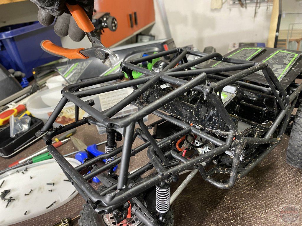

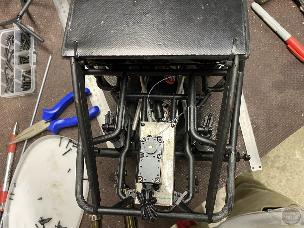

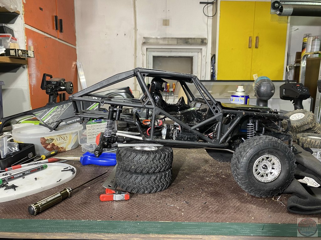

Sitten oli Wraith cage modauksen vuoro. Sivuleikkureilla vain naps naps, mattopuukkoa ja viilaa...
Sitten RTR-taka-alalinkit takaisin esiin, nivelpallot pois ja hups, nehän ovat kuin tehty tähän viistoperän luomiseksi. Sattumaa vai ei? Tämä vanha Wraithin Fastback modaus kikka ei ole mikään uusi juttu. Harleys Desing esitteli omassa 1.9 Wraith budjetti rakentelussa jokunen vuosi sitten tämän. Pidän tästä ulkonäöstä PALJON.
Sitten "Paukku Kisailun" Lihasvinssi. (Boom Racing Muscle Winch) Sille on hyvin tilaa takana, lisäksi päätin laittaa sen pystyyn, jotta saan käytetty free spool toimintoa perästä pohjasta painamalla.
Tässä muutama video viittaus; Kuinka tehdä itse linkit ja Harleyn 1.9 wraith Cage mod:
Tälläisessä tilanteessa ollaan tällä hetkellä. Puuhaa riittää, mutta hyvin etenee.

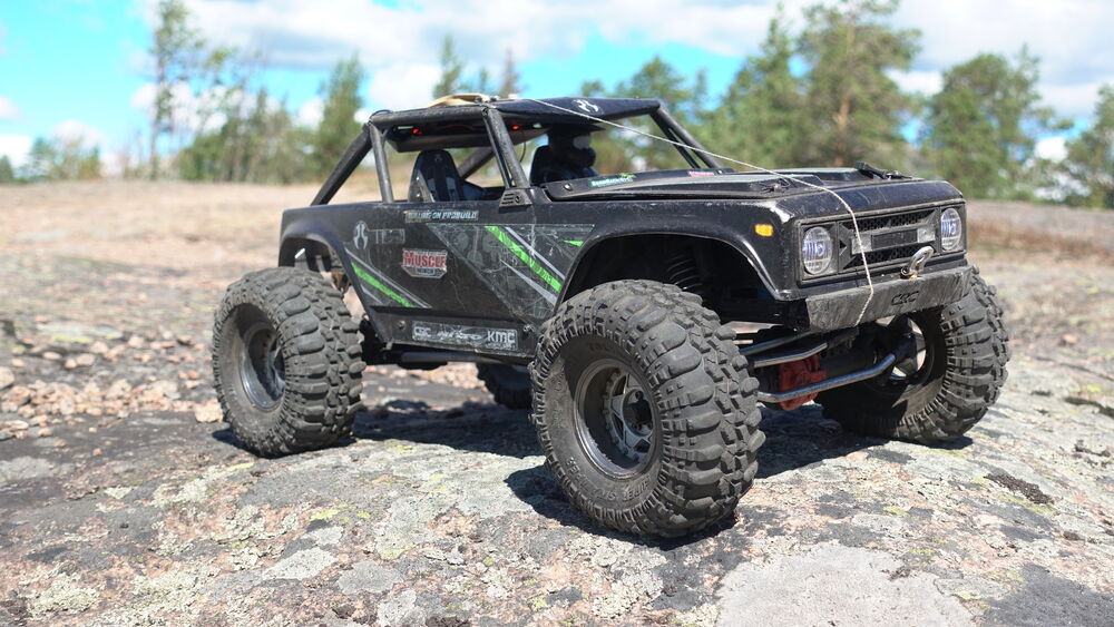

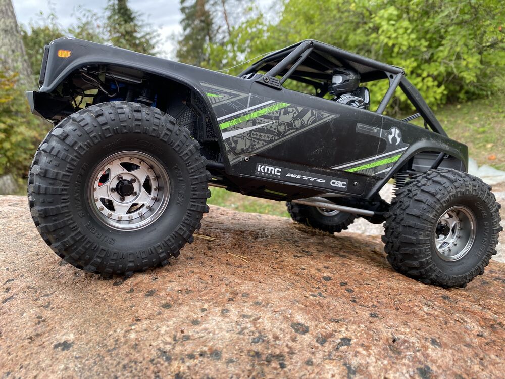

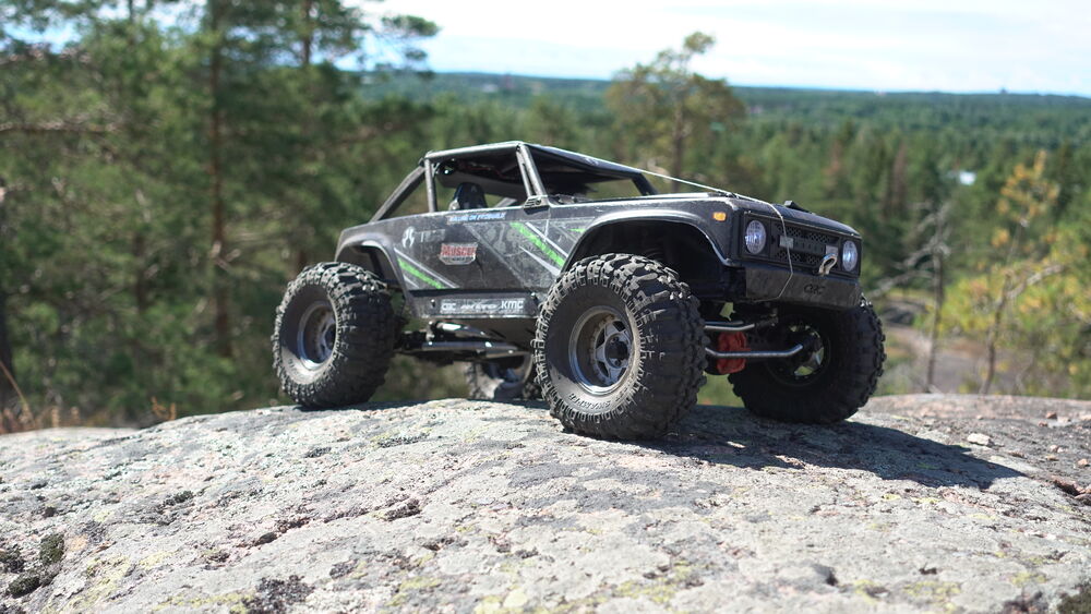

Noniin, minun ensimmäiset vähän kalliimmat vanteet saapui. Boom Racing 1.9 Probuild RTS vanteet. Nämä koska muistuttavat jotain Ultra4-autoissa näkemiäni kiekkoja. Vanteet oli helppo kasata ja ohjeet olivat hyvät. Rakensin ne 3. leveimpään asentoon. Nyt raideleveyttä tuli sen 25mm lisää. Se näkyy ja tuntuu :D
Sitten sain ajosähkötkin valmiiksi. Ja pidempää testiajoa pitää tehdä että varmasti toimii ja kestää Näkkimäen. Lisäksi luulen että korotan nykyisestä jousitusta.
Kuitenkin lyhyesti tullut jo tällä ajettua ja tässä eka ajovideo

Tänään sitten tuli testattua kunnolla autoa HW AXE 2300kv sähköillä. Castle 10a bec antaa 8,4V Servolle ja servovinssille, lisäksi juotin uudet virtajohdot AXEen, kun oli vähän huonon näköiset 4 vuoden takaa. Lisäksi vakio 13t moottori pinion vaihtui pienimpään mahdolliseen jotta yli kuumentumisilta vältyttäisiin.
Ajoin täyden 3s 3000mAh akun ajatuksena että mikä on ajoaika ja matka kun jouksee metsäpolkuja pitkin. Pääsin 3km ja 45minuutissa. Moottori oli kuuma mutta ei polttava. Paikoin helppoa polkua, välillä risuista metsäkoneuraa. Maksimi vauhti oli 10km/h ja auton perässä pysyin kevyellä juoksulla. Juoksin vielä 25min uudella akulla mutta unohdin kellon laittaa uudestaan juoksemaan akun vaihdon jälkeen. Hauskaa oli ja varmasti tulen jatkossakin lenkkeilemään metsässä Wraithin kanssa. Vaikka metsäpolut eivät ole vaativia ajaa, mutta kun siihen laitetaan juoksu/hölkkävauhti, niin homma muuttuu mielenkiintoiseksi. Hienosti yhdistyy kuntoilu, luonnossa liikkuminen ja RC-maasturointi.

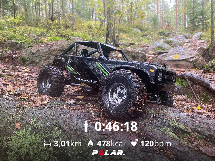

Nyt on välityksiä testailtu ja todettu että HW AXE 2300 ei ylikuumene.
2 pykälää isompi pinion eli 13t (vakio) niin auto kulkee jo hyvin ja kaasupohjassa saa jo juosta.
Nyt mentiin samalla 3s 3000mAh lipolla saman verran eli 44min mutta 4,4km matka taitettiin. Eikä moottorin lämpenemisellä tullut ongelmia.
Ja siinä vielä video dokumentointi aiheesta. Vielä vähän valoa ja se on valmis KON 2021:lle!

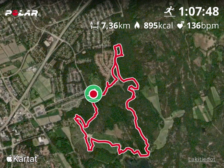

Kävin ajamassa tällä. Hauskaa on revitellä ja ryömiä ja hypytellä. Ehkä parasta pitkä akun kesto ja vauhti. Ajovideota ja jutustelua rc-hommista luvassa tämän kanssa. Mahdollisesti tulevat thumbnail kuvat :D
Ehkä jotkut akselipainot voisi kuitenkin olla hyvät tässä. Kevyesti liikkuu, mutta hypyissä voisi paremmin auto käyttäytyä jos alhaalla olisi painoa..
