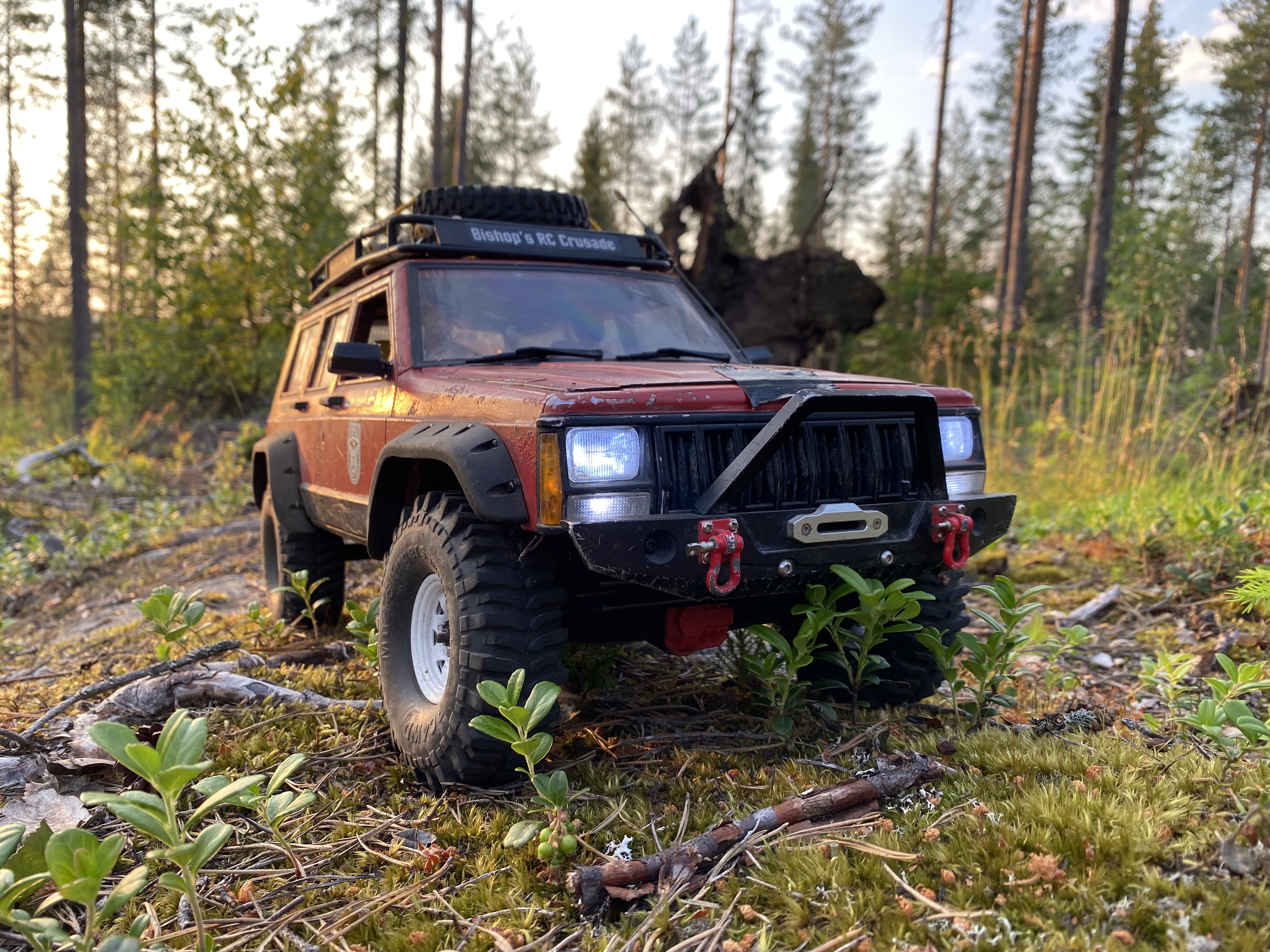

Pitkään olin haaveillut että saisin vanhalle tutulle Jeep Cherokeen korille uuden suora-akselisen alustan. Niin hankin Hobbyfactoryltä Axial SCX10.ii RBK:n.
(EX-TRX-4) viewtopic.php?f=24&t=10816&hilit=kallis
Tehty tähän mennessä:
Axial SCX10ii Raw builders kit
https://hobbyfactory.fi/p43886/axial-1- ... t-axi90104

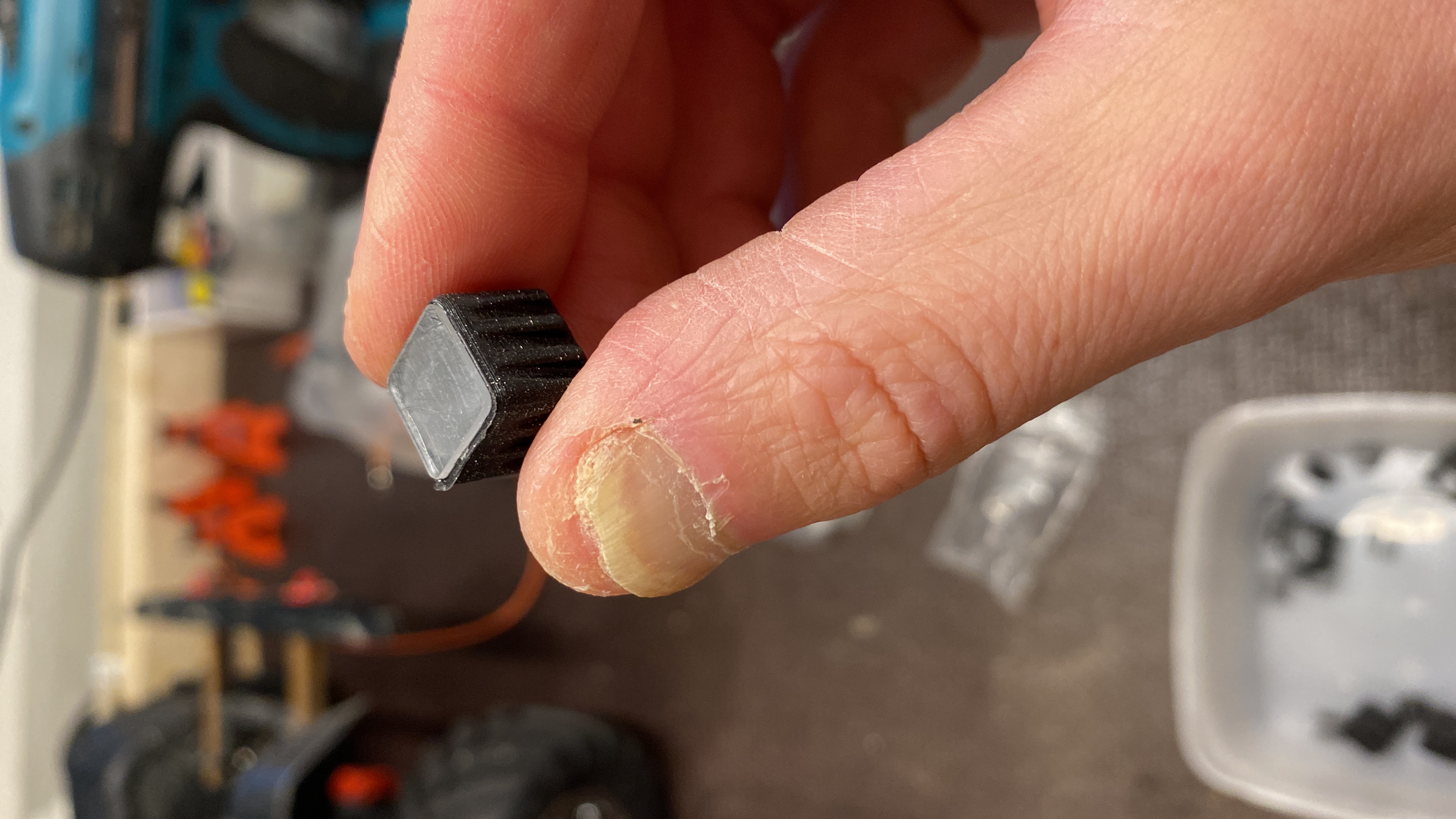

-Konepeltiin sahaus, 3d tulostetut saranat, magneetit pitää pellin kiinni.
-RBK on kasattu pitkälle akselivälille eli 325mm
-13t moottoripinion vaihdettu 11t (32p)
- Axial oma matala servovarsi. Monet alu servovarret ei käy tähän koska ottavat panhard-kiinnikkeeseen kiinni. Ja kääntyvyys kärsii.

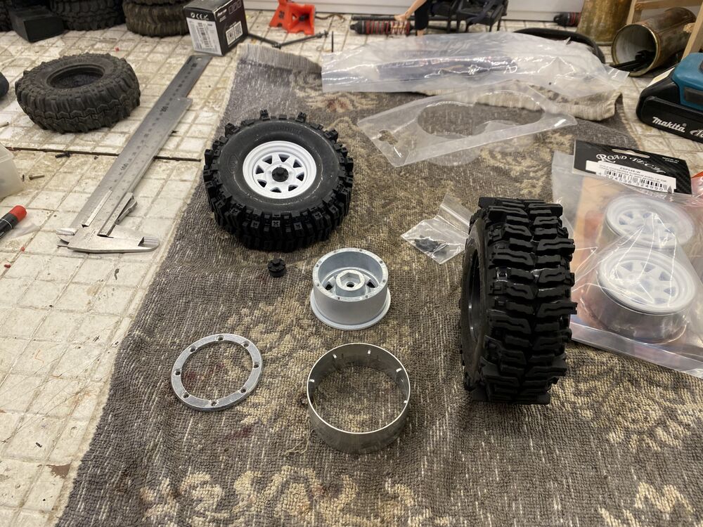

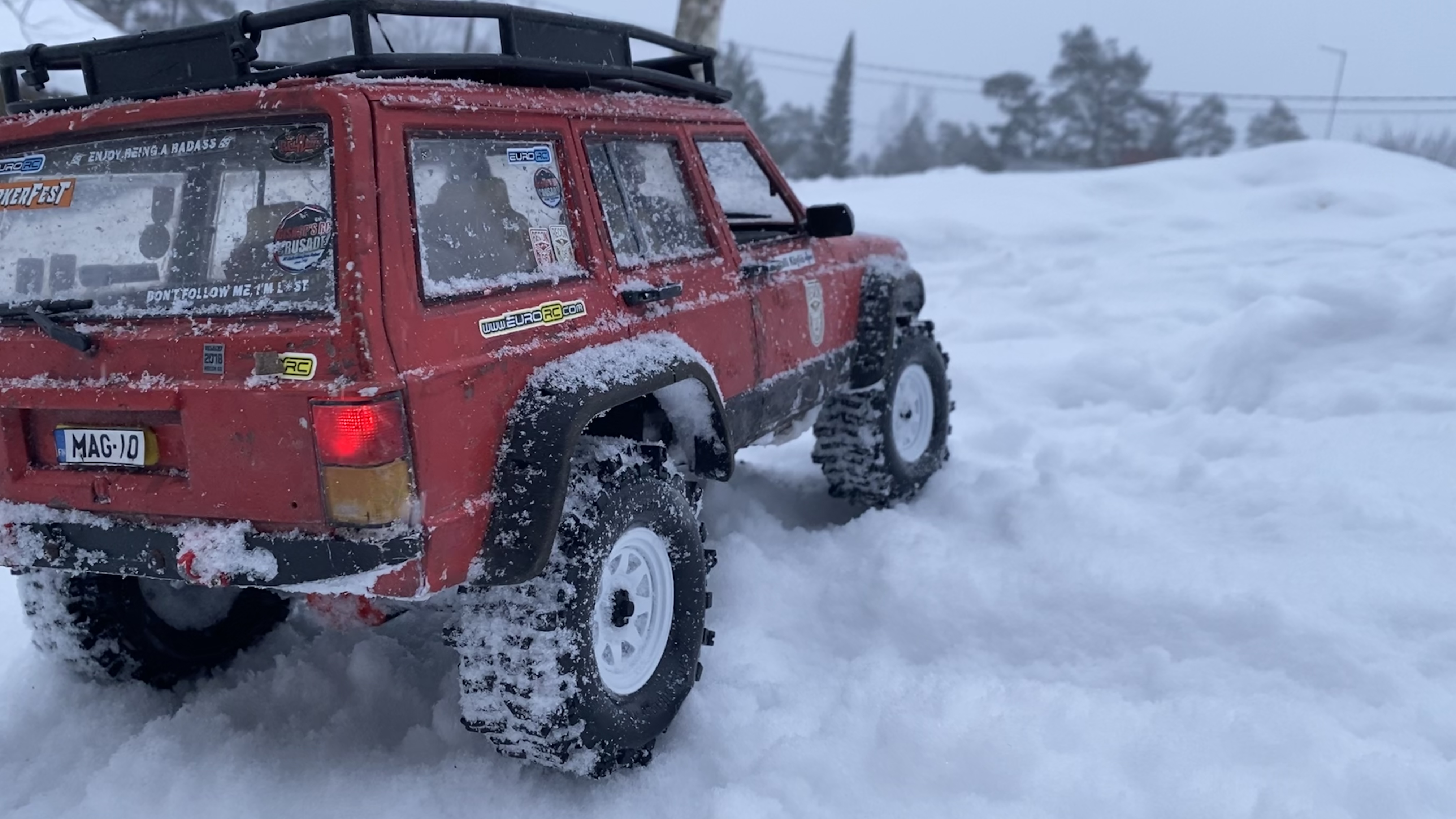

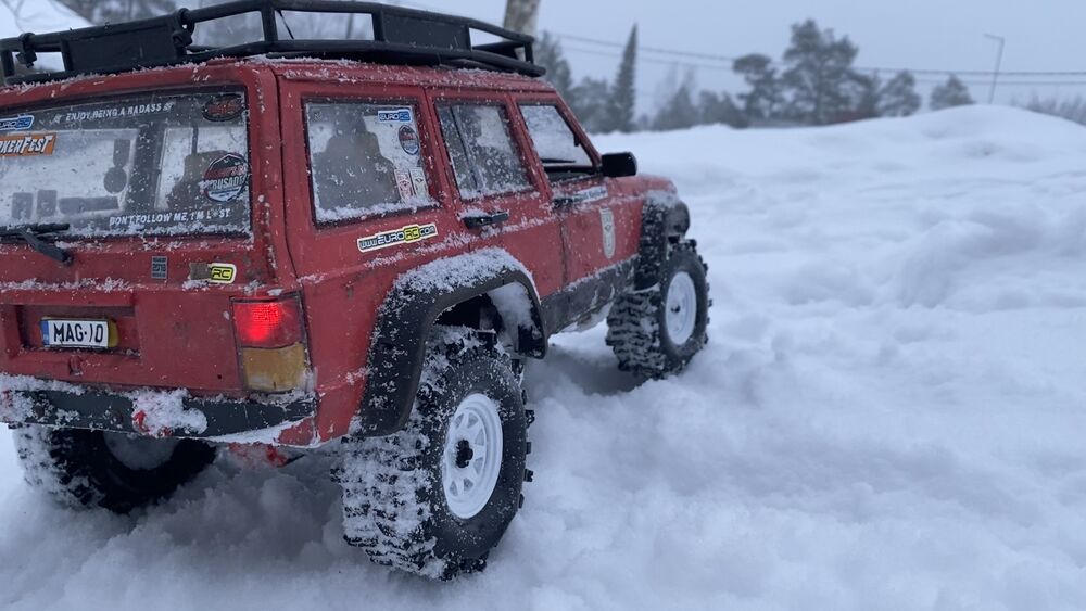

Tänään sitten ajelin pihalla vähän jäisiä mäkiä ylös alas. Uudet rc4wd 1.9 Mud slinger 2 xl renkaat ja vanteina 1.9 GPM beadlock vanteilla. Renkaat 107mm korkeat.

Mites noi slingerit toimii lumessa? Pysyykö auki? Löytyykö laparengasmaista vetovoimaa irtoalustassa? Monihan leikkaa noiden kuviota avarammaksi.

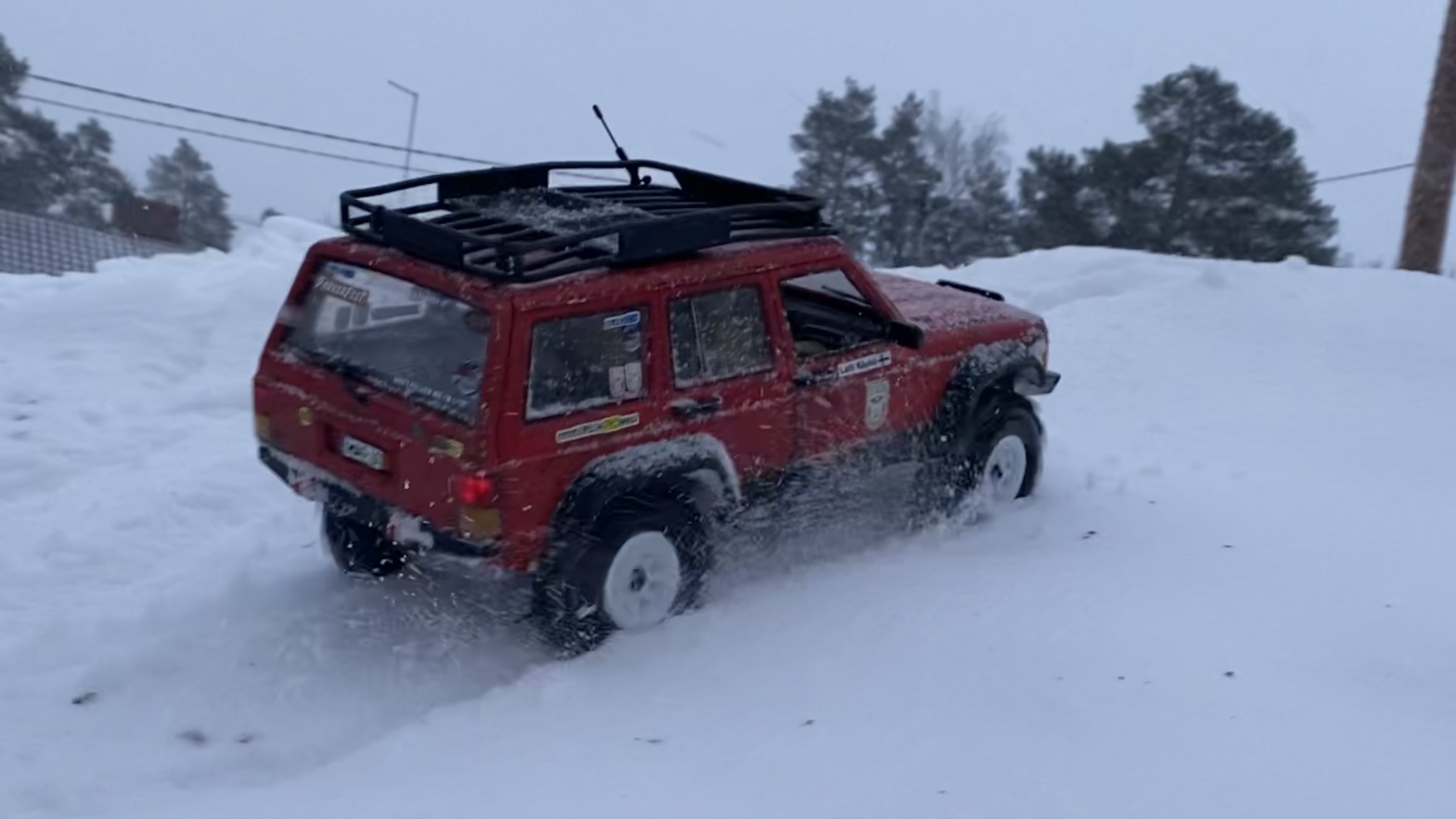

Re: Jeep Cherokeen uusi elämä (SCX10.2 RBK)
teppisch kirjoitti: Ma 21.02.2022 20:11 Mites noi slingerit toimii lumessa? Pysyykö auki? Löytyykö laparengasmaista vetovoimaa irtoalustassa? Monihan leikkaa noiden kuviota avarammaksi.
Nyt ajoin kolatuissa lumikasoissa, missä pohja oli kovettunut ja päällä vähän puuterilunta. Syvää analyysiä ei pysty antamaan mutta ihan ok toimi. Tai ei tullut sellaista kokemusta että ihan paskat lumella. 😁
Tykkään tuosta kuviosta ja rc4wd pehmeää seosta ja hyvältä näyttää, se on mun analyysi. Autohan on painavahko, joten heti kun vauhti pysähtyy on pakitettava, ja sitten takaisin eteen. Muuten kaivautuu.

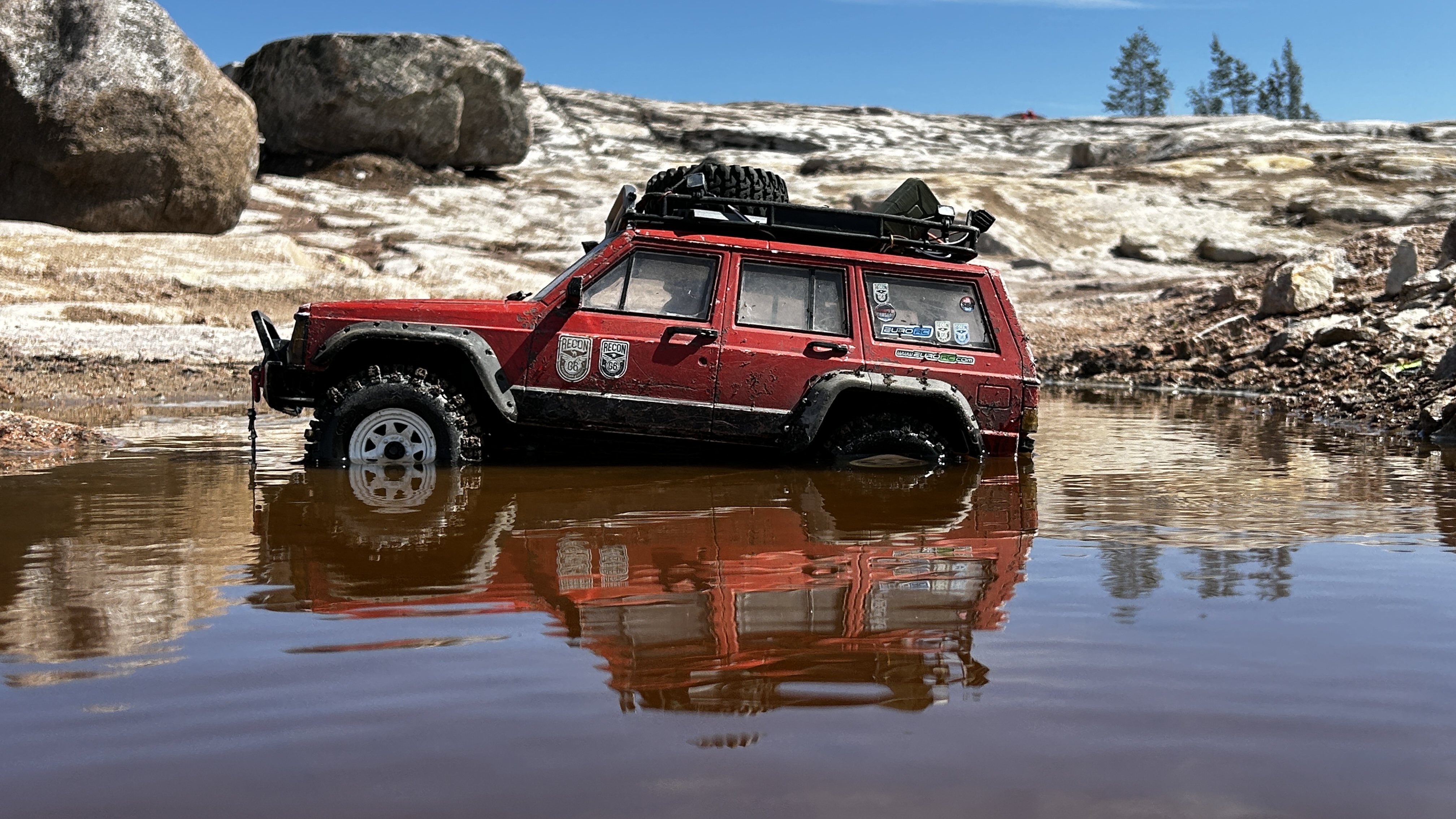

Sitten rannalla kävin fiilistelemässä slingereitä
RC Jeep Chrerokee XJ - Axial SCX10ii - Beach RUN

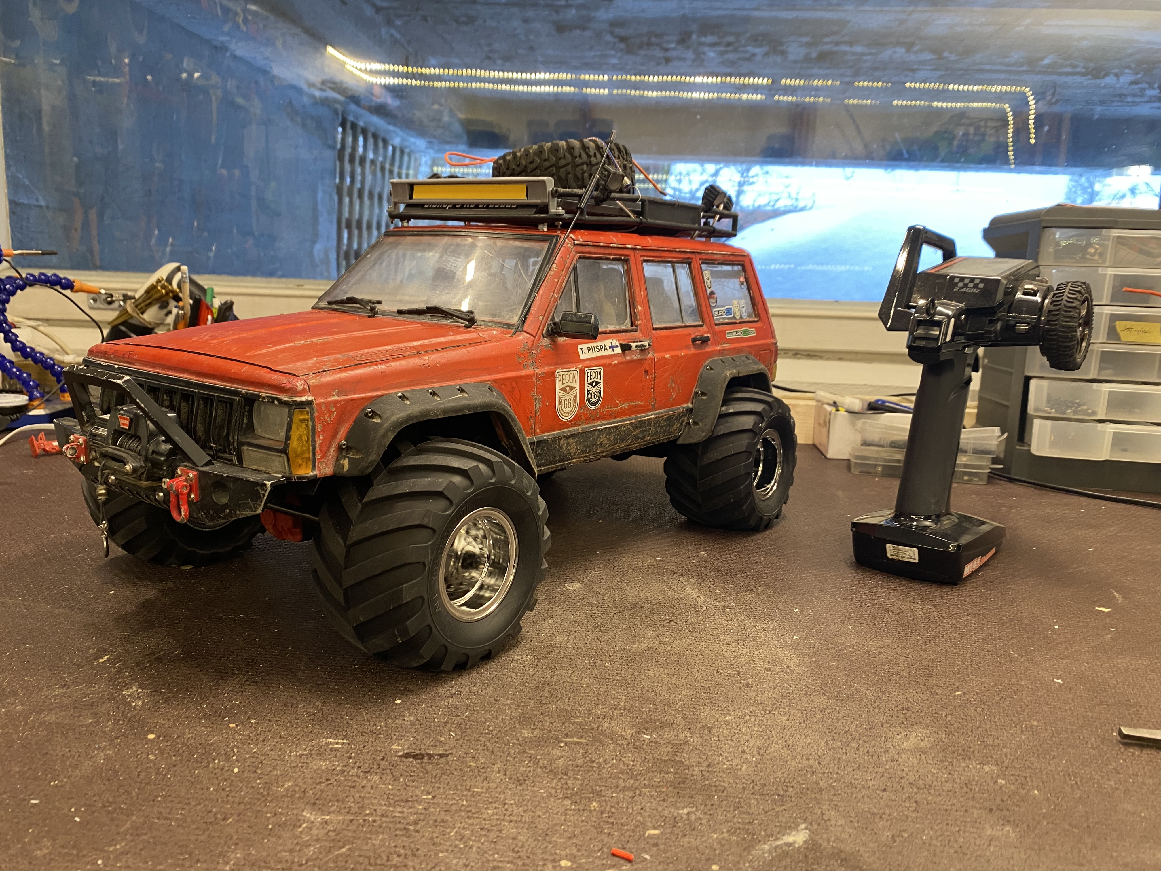

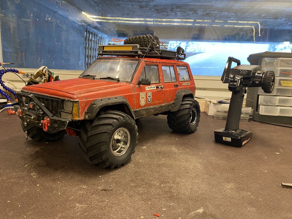

Tässä tämän hetken tilanne:
Mitä tehty;
- akseli palautettu takaisin.

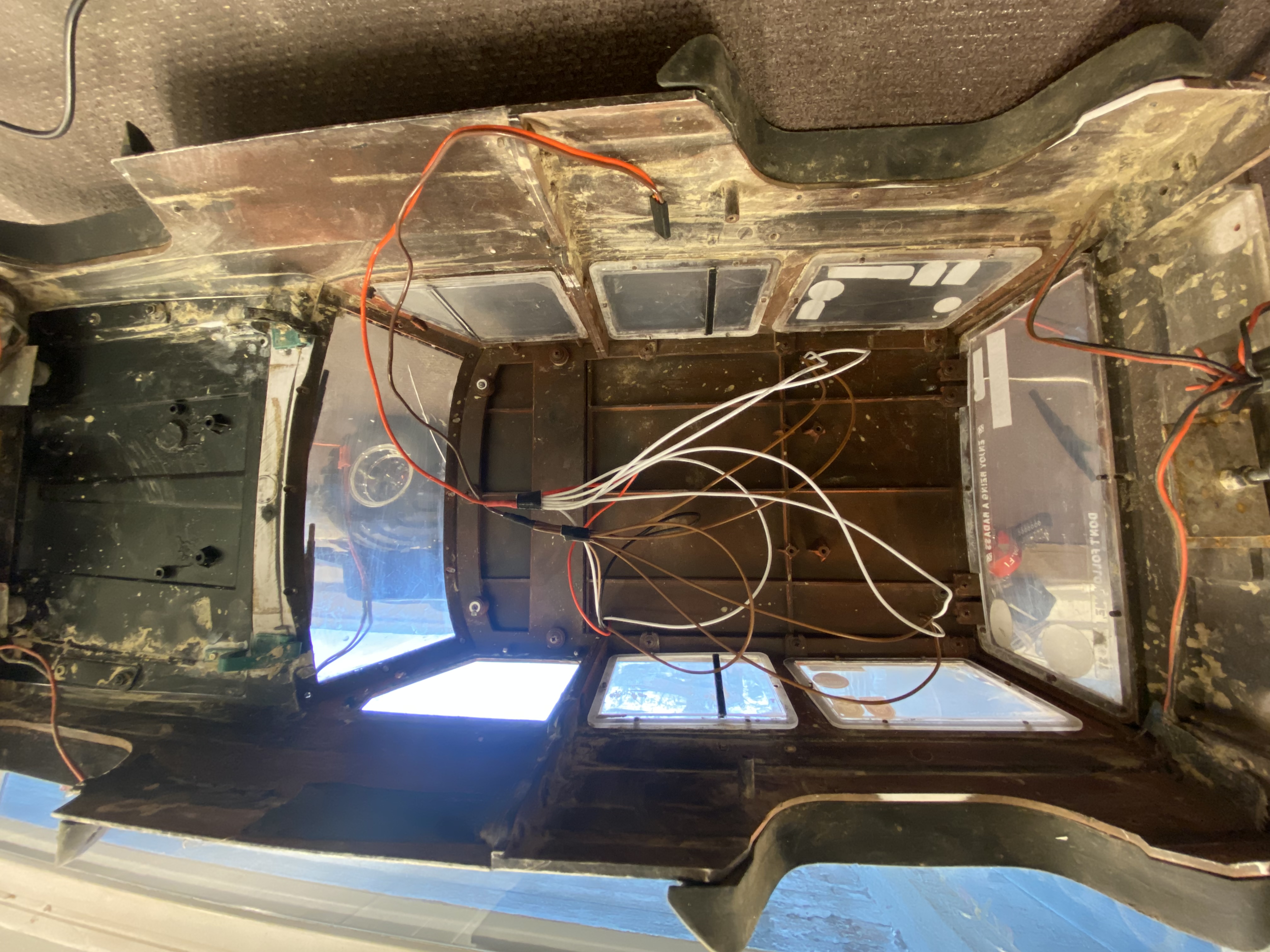

- Laitettu rc4wd vinssi keulalla jota ohjataan omalla noparilla (x-car) radiosta.
-vaihdettu syksyllä ostettu hw fusion pro 2300kv tähän ja tarkoitus oli testata hyötysuhdetta ja vauhtia, miten revittää… en ole vielä ehtinyt.
- Tamiyan monsteri renkaat laitettu talvi ajoja varten, vähän ”Islanti lookkia”

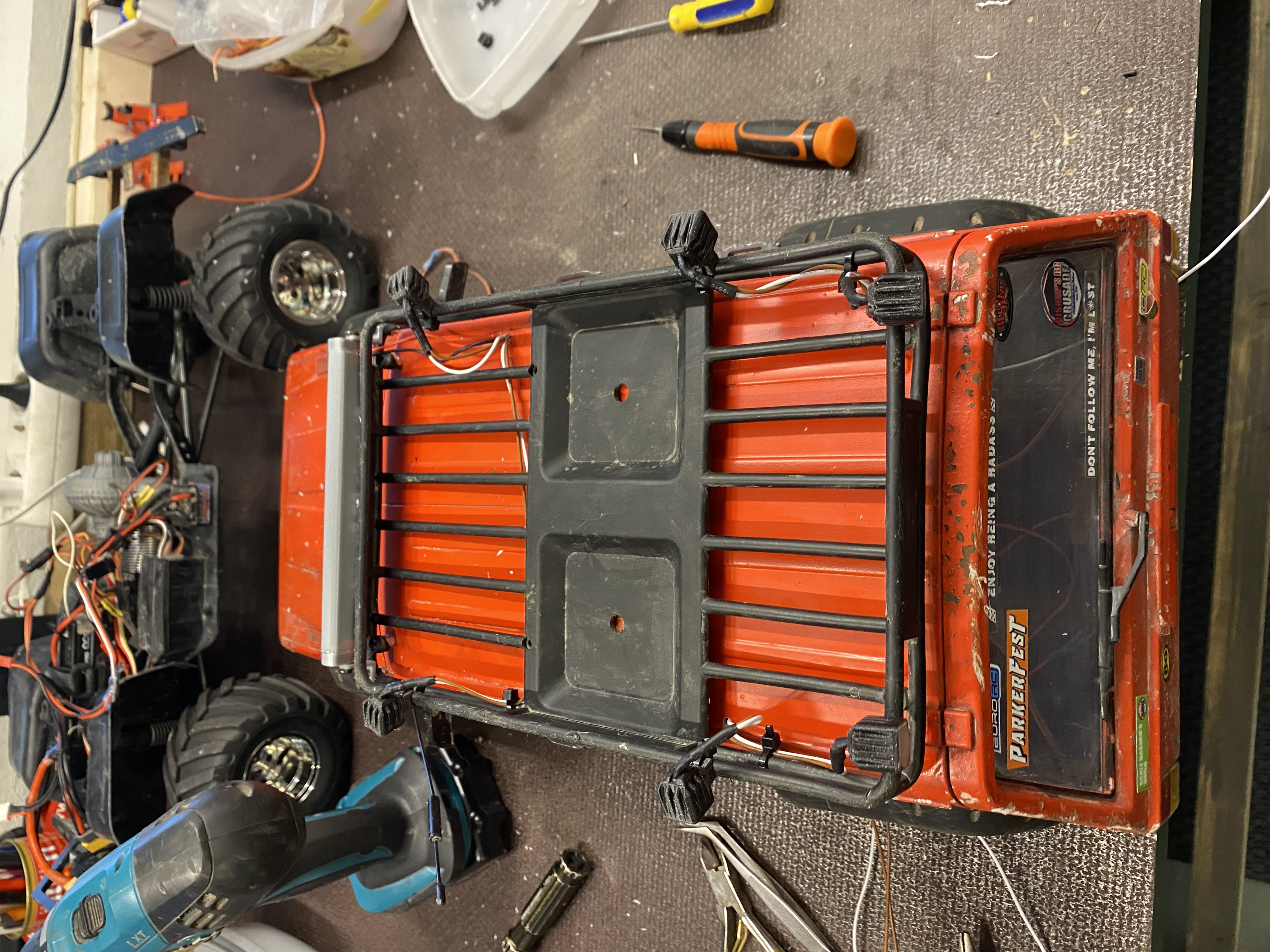

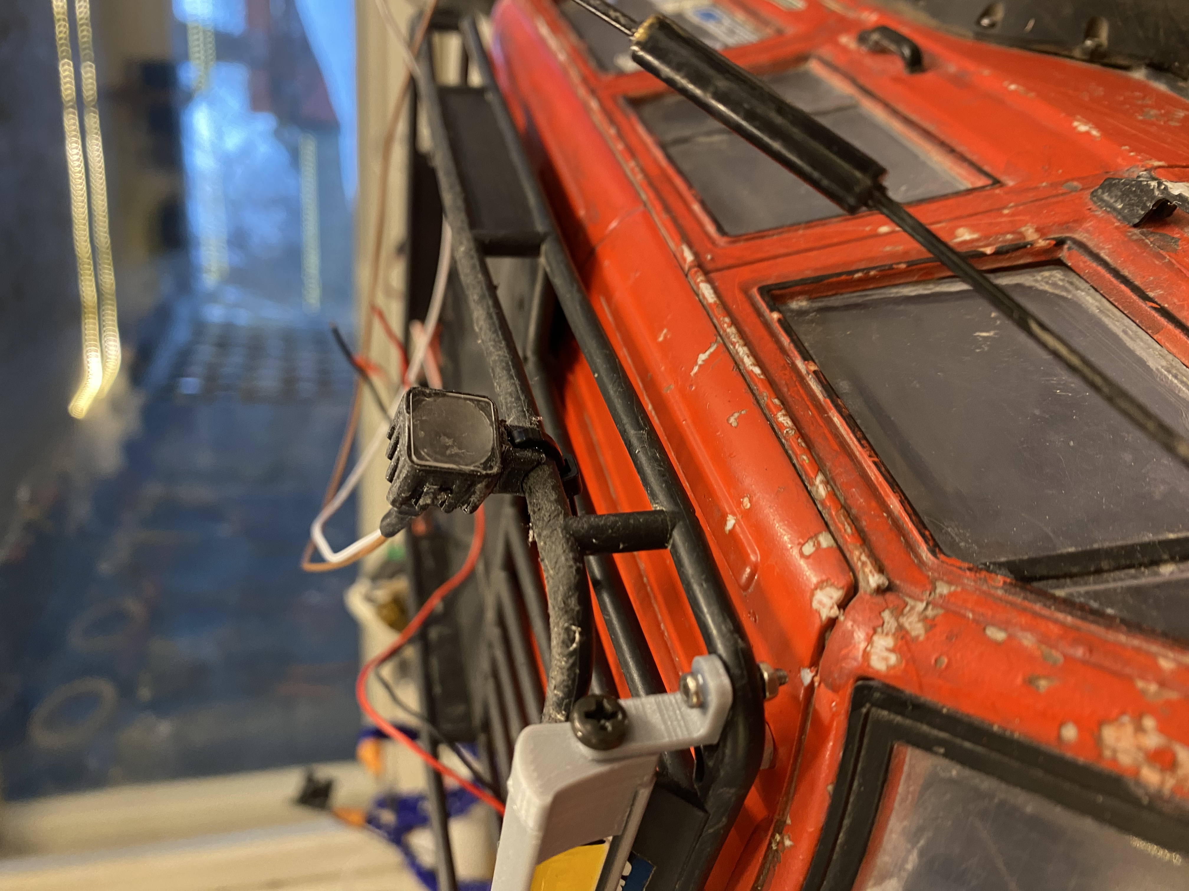

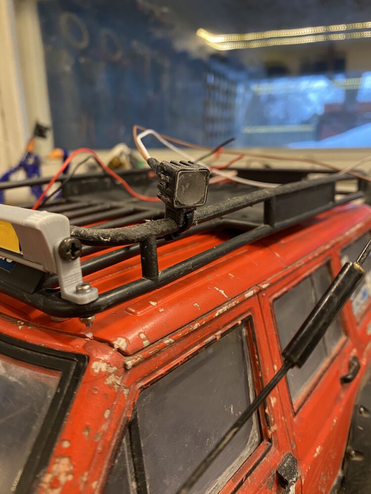

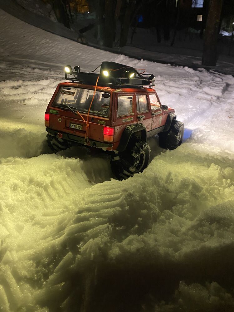

- Led paneeli eteen ja työvalot 2kpl sivuille ja taakse. Lisävaloja ohjataan radiosta, ja virta tulee akulta.
-työvaloledit Pertsax vinkkaamat, 5mm lämmin sävy joissa on valmiiksi johto ja vastus. (Vähentää dramaattisesti työtä ja sekoilua)
-työvalot 3d tulostetut Kj_temmekseltä, mitkä kiinnittyy 4mm putkeen nippusiteellä. Ideana että rasituksessa ne pyörii putken ympäri eikä murru kun tulee kaato katolleen.
Vastukselliset ledit johdolla:
https://www.ebay.com/itm/265099471743?_ ... %7Ciid%3A1

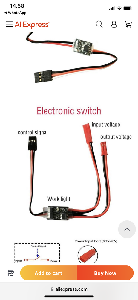

Kytkin:
https://www.ebay.com/itm/133973308669

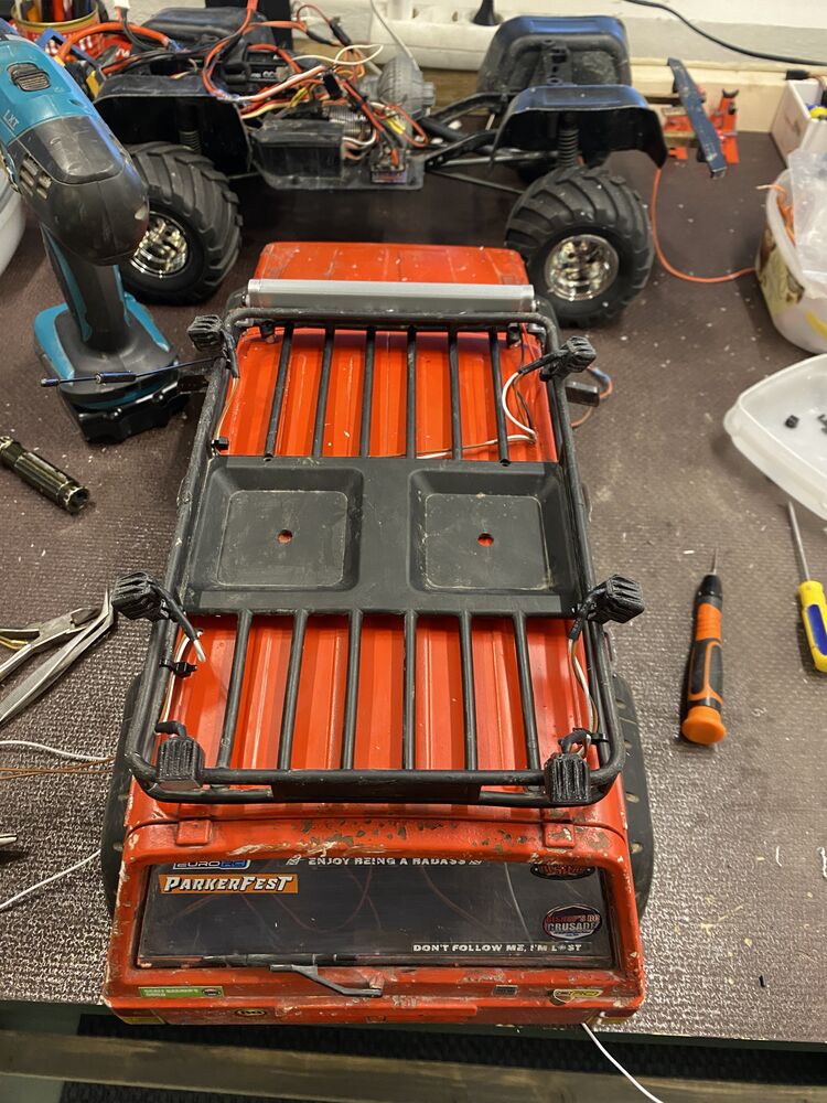

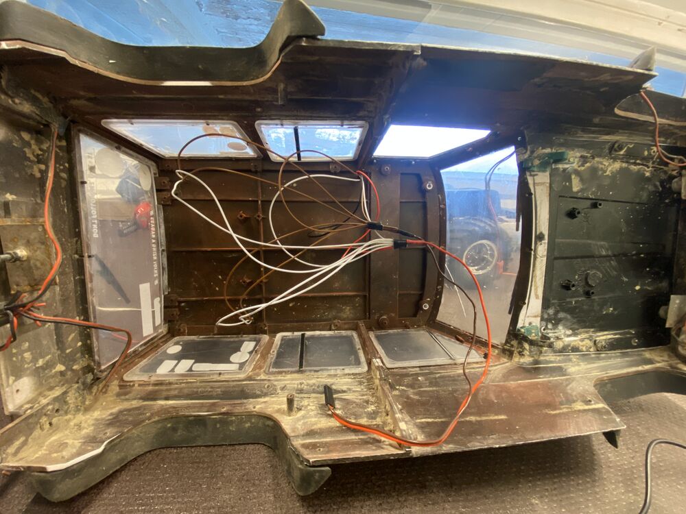

Ja sitten kuvia valoasennuksista:

Onko tuo valokontrolleri sen takia, että saadaan enemmän virtaa kun se tulee suoraan akulta? Teitkö siis akun/noparin johtoihin haaroituksen, johon tää valokontrolleri tulee kiinni, vai miten toi virtakytkentä on toteutettu?
Viestit: 2904
Pentt1 kirjoitti: To 12.01.2023 12:35 Hienosti istuu valot ja onhan tää muutenkin komea, mukavasti elämää nähnyt koppa.
Eli LED-bar toimii sillä 11-12V eli akun virralla ja ei toimi/syty vastarin virralla. Sen takia fusionin virtajohdosta haaroitettu virran ulosotto Vinssinoparille ja tälle lisävalokatkaisijalle jolloin ne saavat sen 11-12V. Eli valokytkin (kontrolleri) saa virran akulta (input) ja antaa sen virran valoille (output) Sitten signaalijohto vastarille millä valot kytketään päälle.
Nuo vastukselliset työvaloledit pelaisi myös vastarin virralla, mutta nyt sitten voi vasta pimeällä kytkeä lisävalot päälle.
Minulla on myös valokytkimiä mitkä saavat virran vastarilta, ja niissä on 2-paikka valoille. Tarvitsee 3-asentoisen radiokanavan/kytkimen. Kytkintä vain liikuttamalla eri valoyhdistelmät toimivat. Tämä on simppelimpi asentaa, vain vastariin kiinni. Mutta tälläisellä kytkimellä ei voi näitä 12V led bareja ohjata.

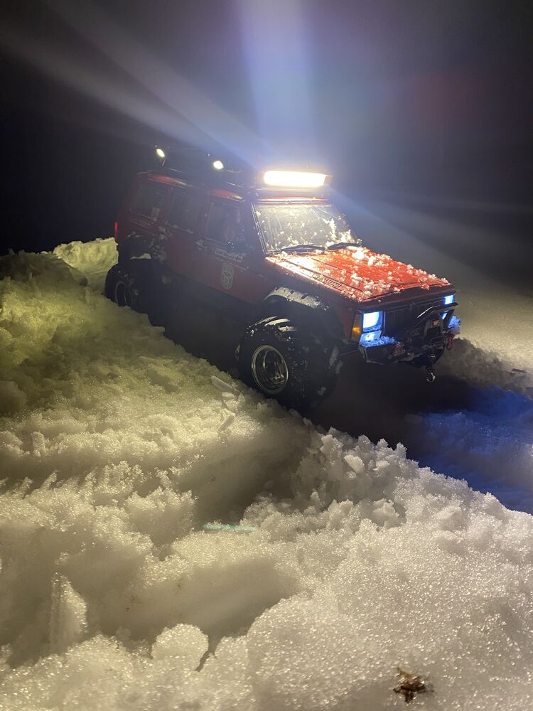

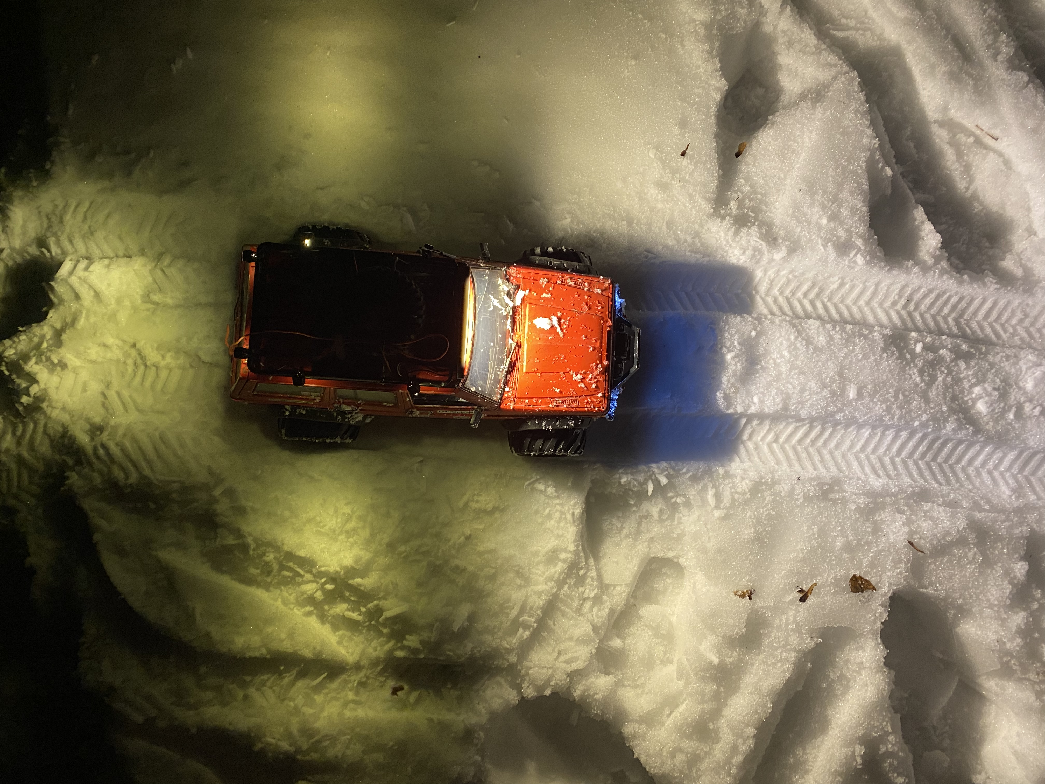

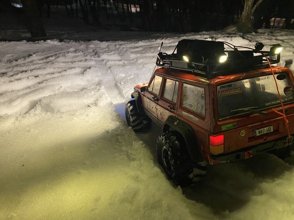

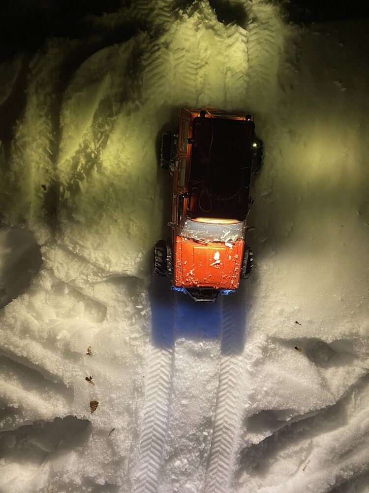

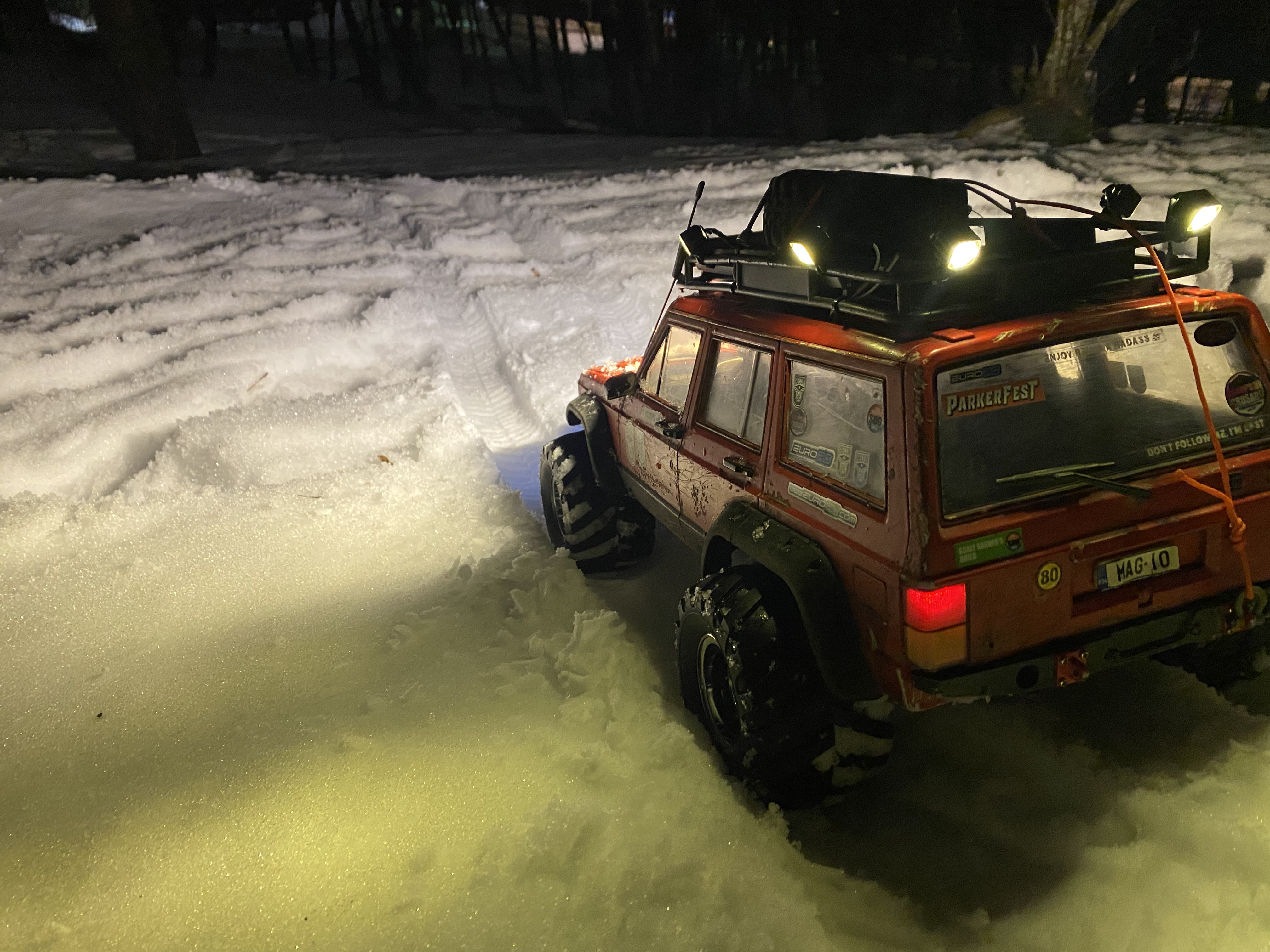

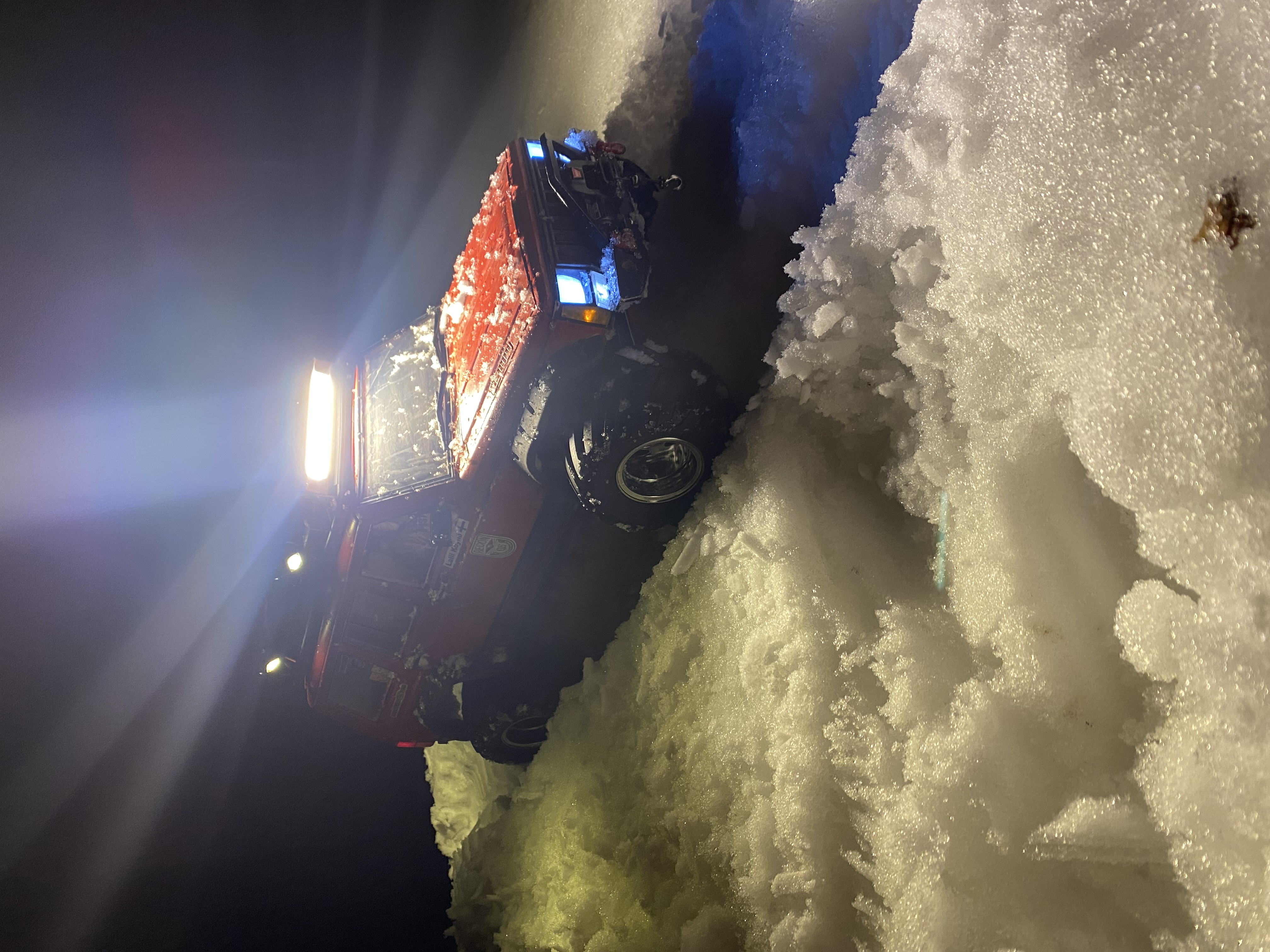

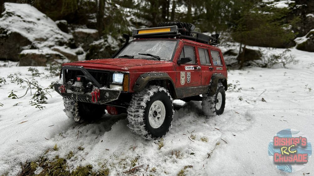

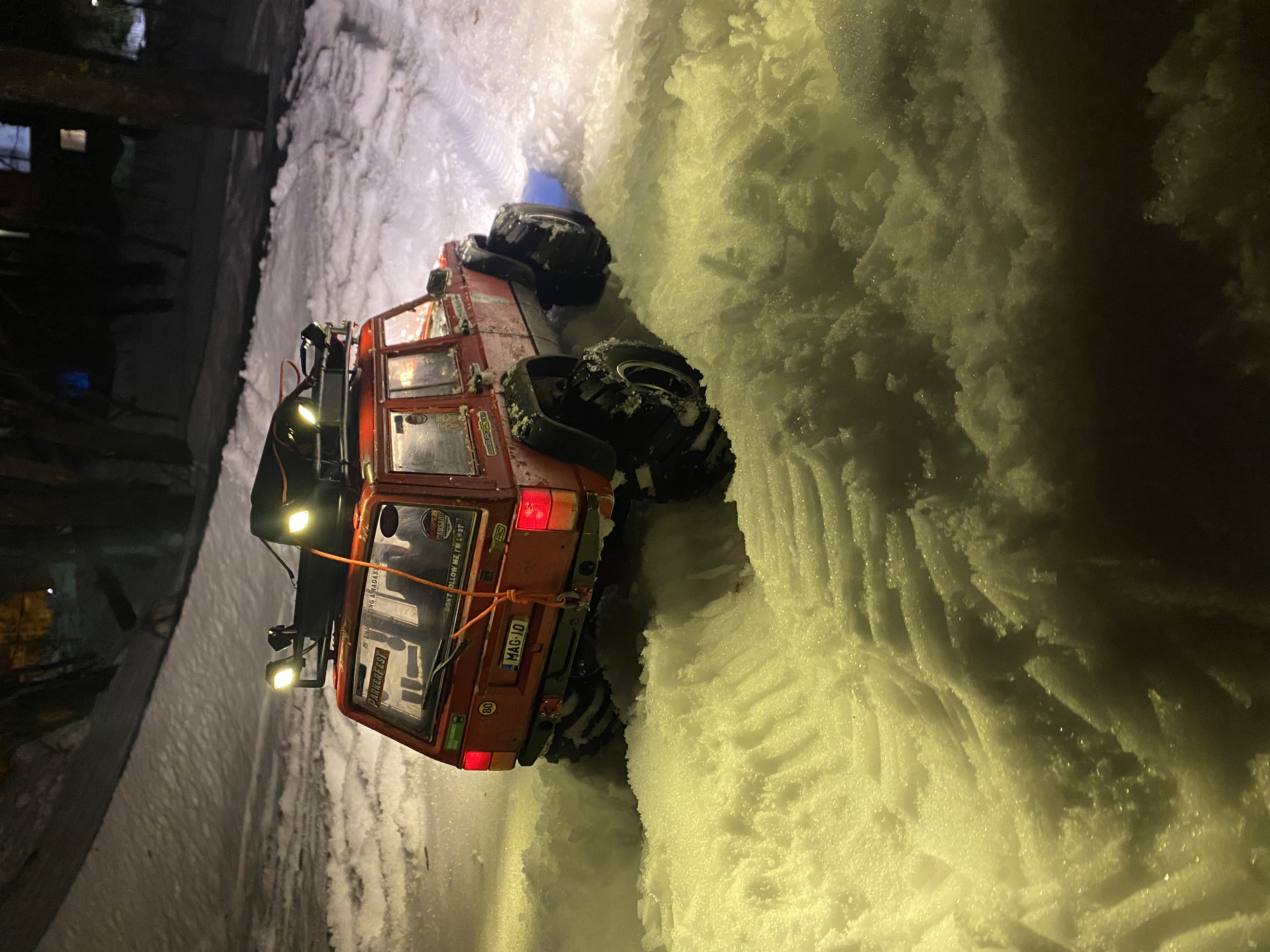

Kävin ”Islannissa”, ja voin sanoa että ilmaston lämpeneminen on totta. Lumi oli märkää ja plussalla oli lämpötila. Tamiya monsterit olivat liukkaat, mutta selkeästi auttaa kantamaan lumen päällä.
Ja valoakin oli kivasti, mitä kävin samalla testailemassa.
Tuo led paneeli tekee otsalampun turhaksi kun tällä lähtee ajelemaan pimeään. Kuvissa ei ole mitään muuta valon lähdettä kuin Jeepin valot.

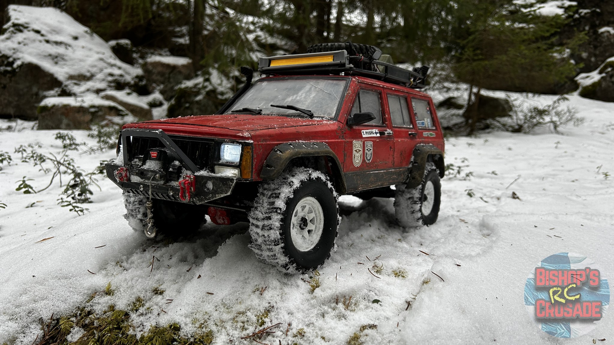

Saatetaan Cherokeen topic ajantasalle. Tämähän on osoittautunut minun suosikki autoksi, etenee hyvin mutta kuitenkin sillä on huono ajaa ja ei nyt niin hyvin kuitenkaan suorita. Ehkä myös se että tässä korissa on 106-113mm renkaat juuri passelin näköiset omaan makuun.
Laitetaan aika järjestyksessä videot jakoon tänne myös. Mikäli joku eksyy ihastelmaan tätä topicia niin löytyy kootusti tämän auton seikkailut.

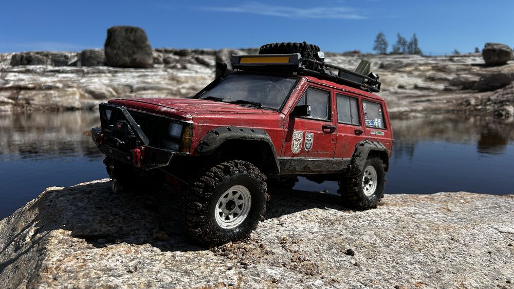

-Kevään eka kallioryömintä, renkaina 1.9 Proline TSL SX Super swamperit 109mm
Kesä ja hyttyset, metsäpolulla ja alla 1.9 Boom Racing Hustlerit 4,3"/113mm
Sitten ajelusessio Pirkanmaan portin kallioilta ja 3 kpl höpöhöpö pysty media videoita. Mutta toisaalta on ihan hauska tehdä Scale adventure upotettuna minuuttiin. Renkaina 1.9 RC4WD Mud Slinger XL
Ja sitten Lammin Country Safarilta missä eniten varmaan näkyy Cherokeen menoa. Muutaman kerran tuli vinssattuakin. Tässä on RC4WD normi WARN omalla x-car 10A noparilla 12V.
Tavoite olisi päästä pimeäsafarille kavereiden kanssa tällä kun valaistuskin on kunnossa.
Suunnitelmissa olisi myös tehdä putki sliderit amerikan tyyliin, sekä putki tyylinen etupuskuri myös. Katsotaan jos vaikka tässä joulujen välillä olisi aikaa ;)

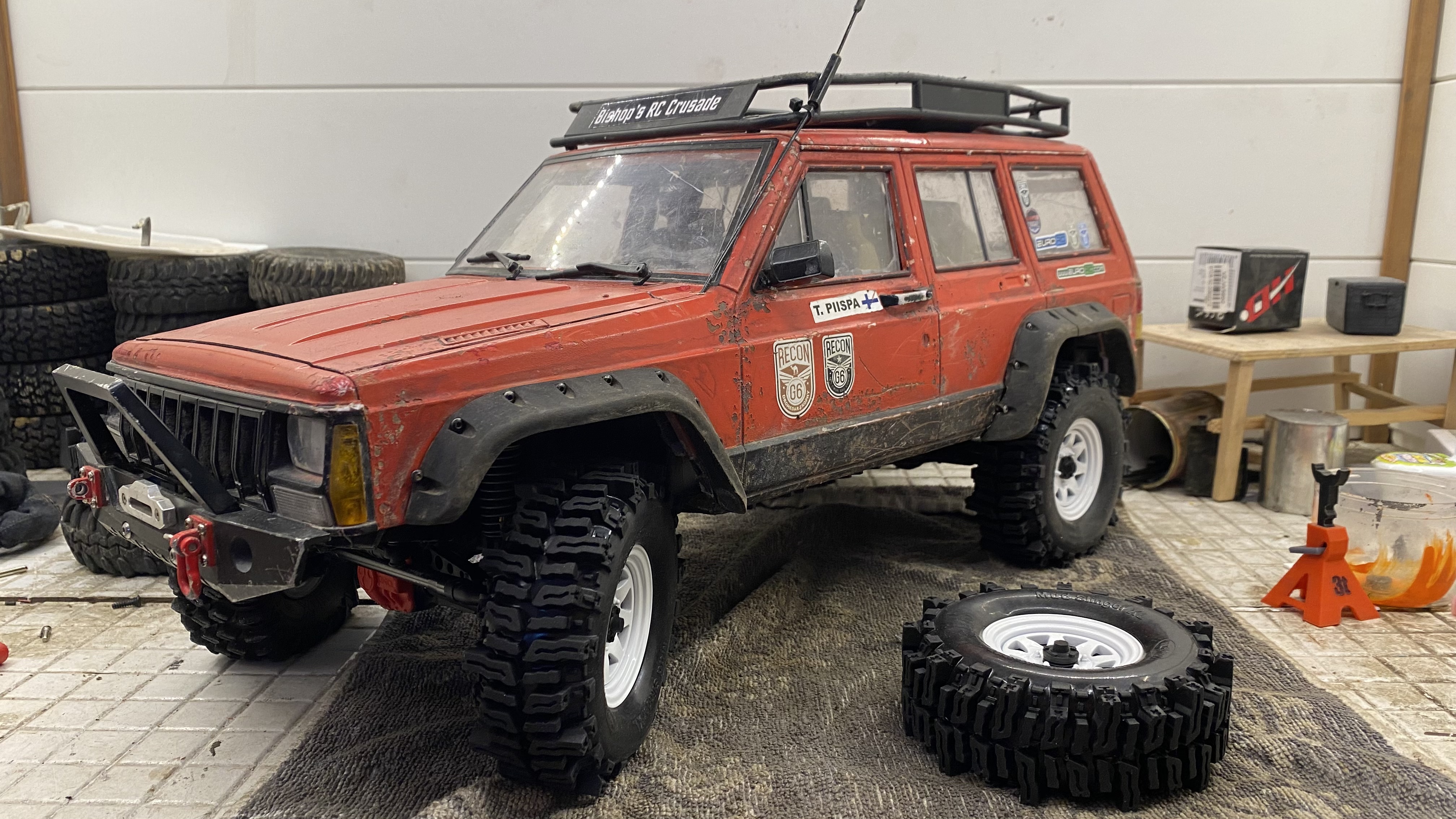

[attachment=0]IMG_7156.jpg[/attachment)
Tämäkin kori ja auto kaipaisi vähän ulkoista piristystä, laitetaan loputtomaan työlistaan ylös :)
