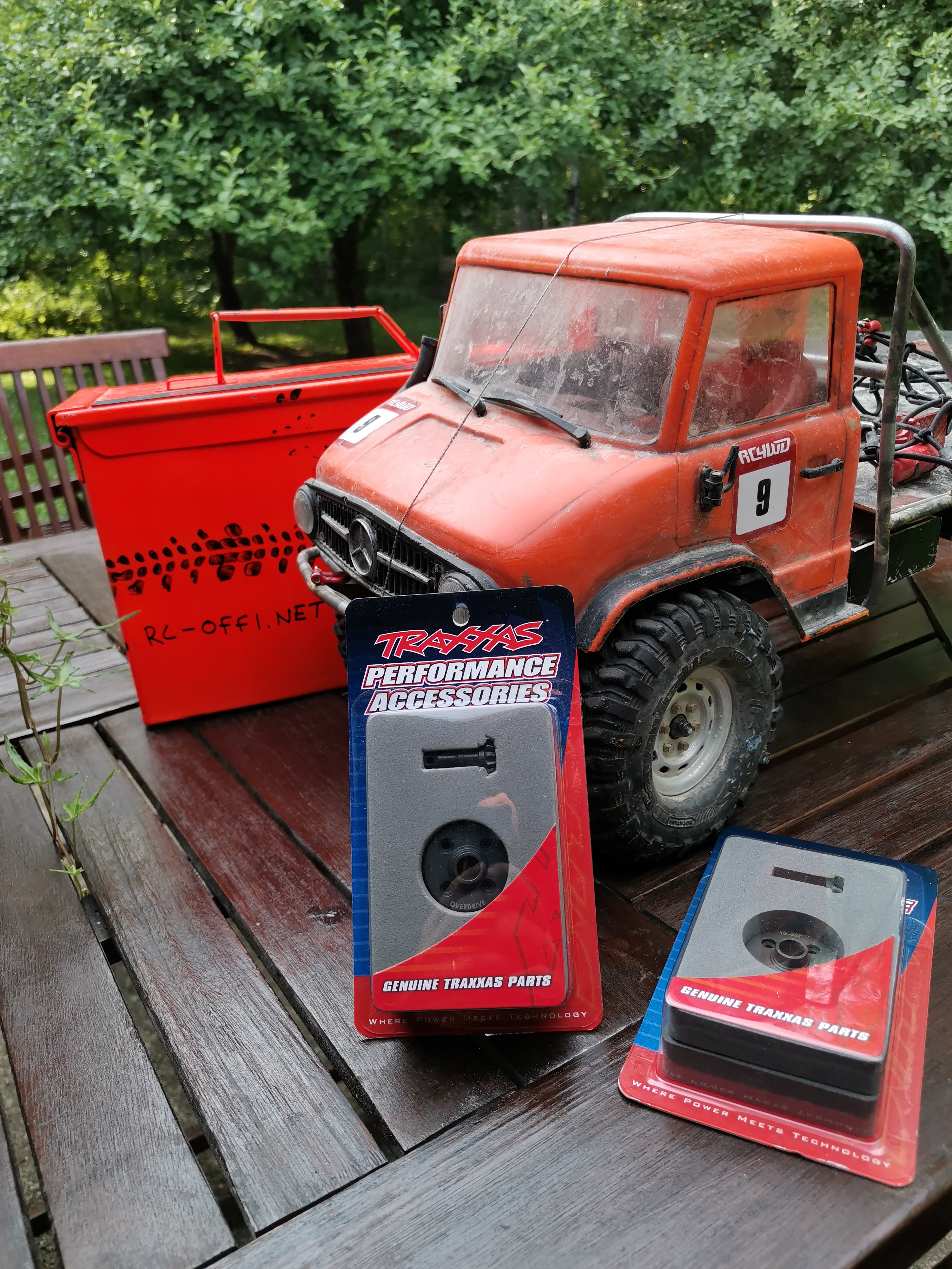

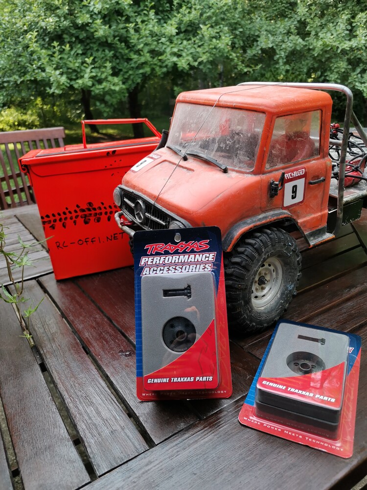

Hommasin unimoggiin overdrive ja underdrive rattaat. Onnistuin jopa ensimmäisellä kerralla asentamaan oikein päin eli OD eteen.

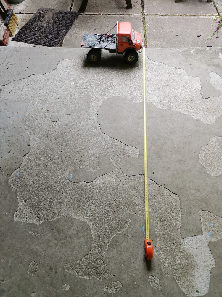

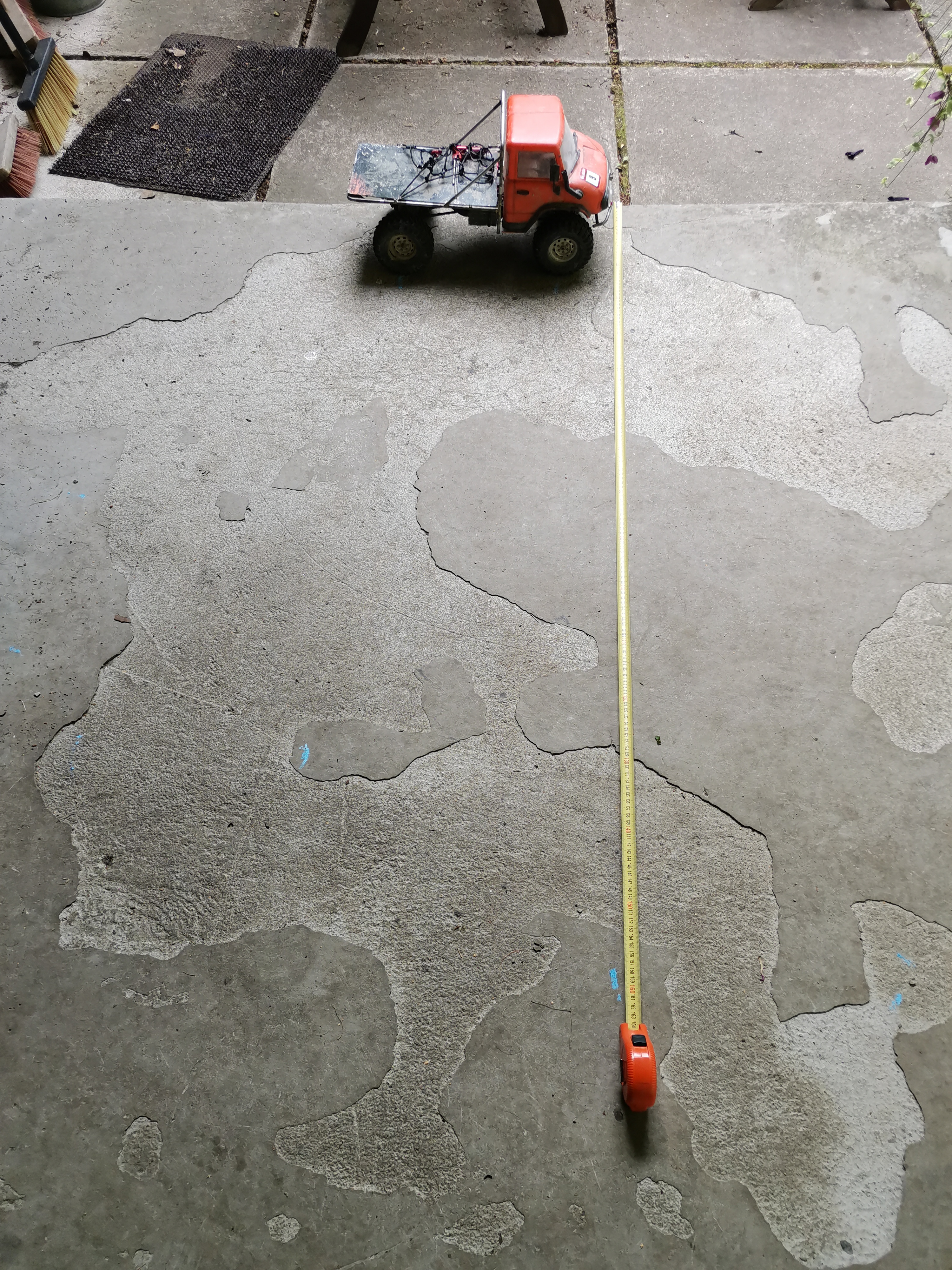

Kääntösäteen mittasin noilla traxxaksen omilla vakiorenkailla, jossa prolinen jotkut kovemmat foamit sisällä (ei dual staget). Vakiona kääntyvyys vasempaan 158cm, oikeaan 128cm. OD/UD vasempaan 146cm, oikeaan 115 cm. Mitattu renkaan ulommaisen renkaan ulkosyrjästä. Rattaat kavensivat kääntösädettä tasaisella betonilla n. 13 cm.
