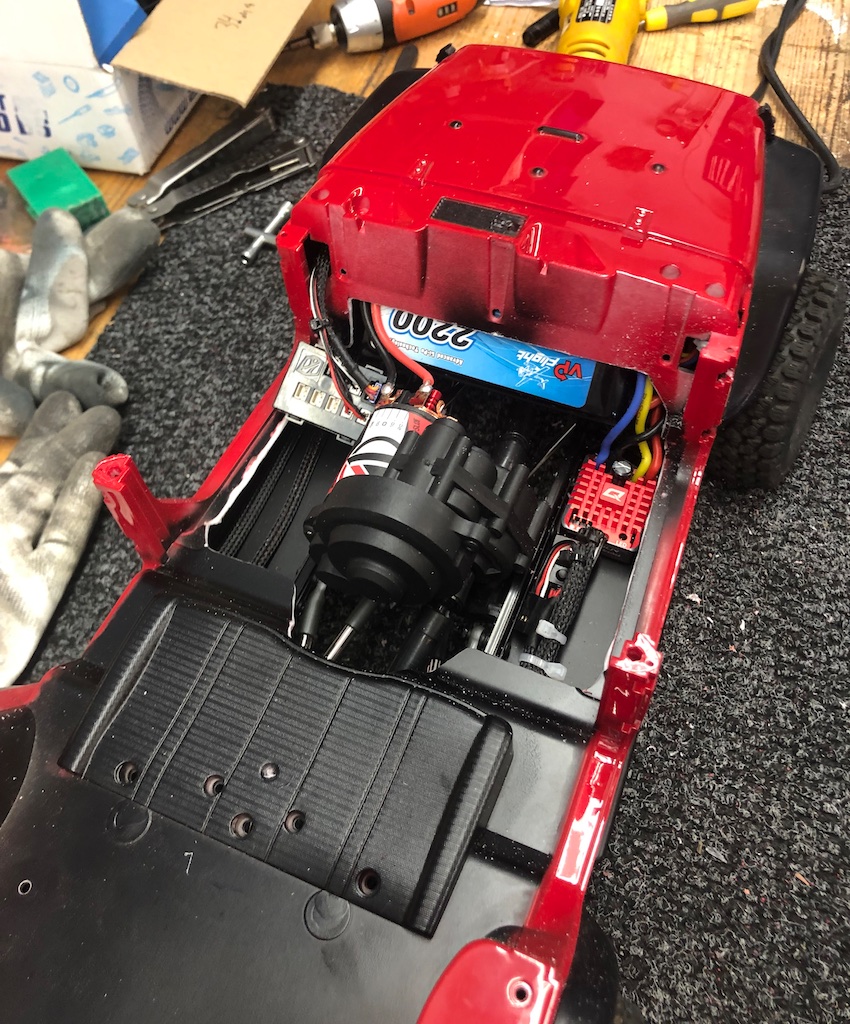

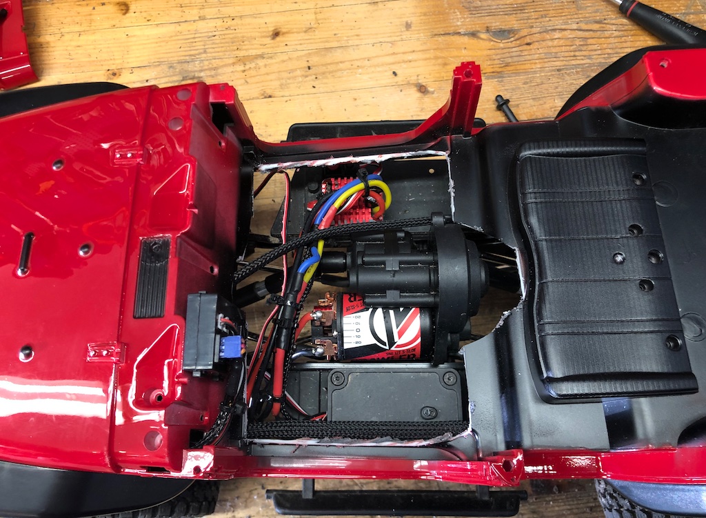

Ei tullut "Penasta" Jeeppi miestäkään vaan palasi Toyotaan ja juniori kaipaili kovaa koppaa RTR Trailwalkeriin niin siitähän se ajatus lähti. Kaikki on nähnyt kuvia perus Trailwalkerista enkä niitä edes muistanut ottaa.
En oikein tykännyt ajatuksesta, että jakolaatikko pistää esiin selkänojasta vaan ennemmin sitten rehellisesti "polvikuski". Ei myöskään tuo jakolaatikon reiän mittaaminen oikein luonnistunut...
JeeP 1.jpg (292.12 KiB) Katsottu 2035 kertaa

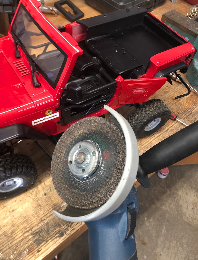

Ei sentään rälläkällä mutta Dremelin laikat ja nauhat olen todennut toimiviksi moneen tekemiseen.
Tässä vaiheessa, kun korista silvottu irti valmis sisusta alkoi hieman luotto omiin taitoihin rakoilla ja hetki meni tuumaillessa miten jatketaan...
JeeP 2.jpg (308.48 KiB) Katsottu 2035 kertaa

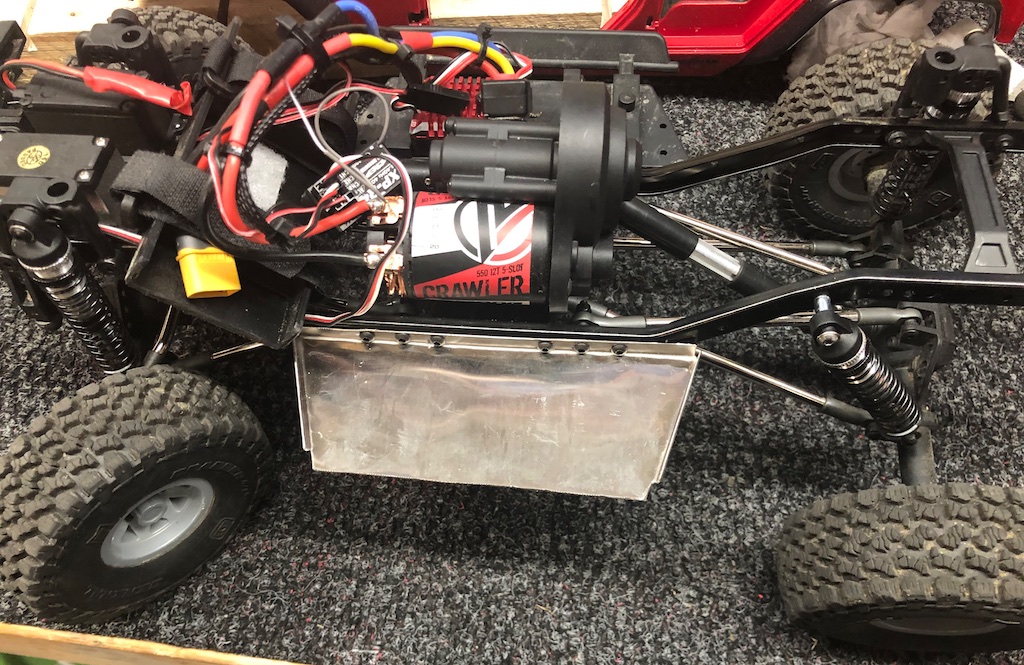

Helpoimmalla olisi päässyt, kun olisi lovennut RTR korin tapaan korin helmoihin reiät slidereille mutta ei antanut luonto periksi trimmailla kielletyltä alueelta.
JeeP 3.jpg (336.68 KiB) Katsottu 2035 kertaa

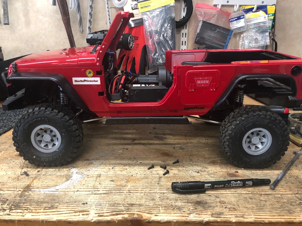

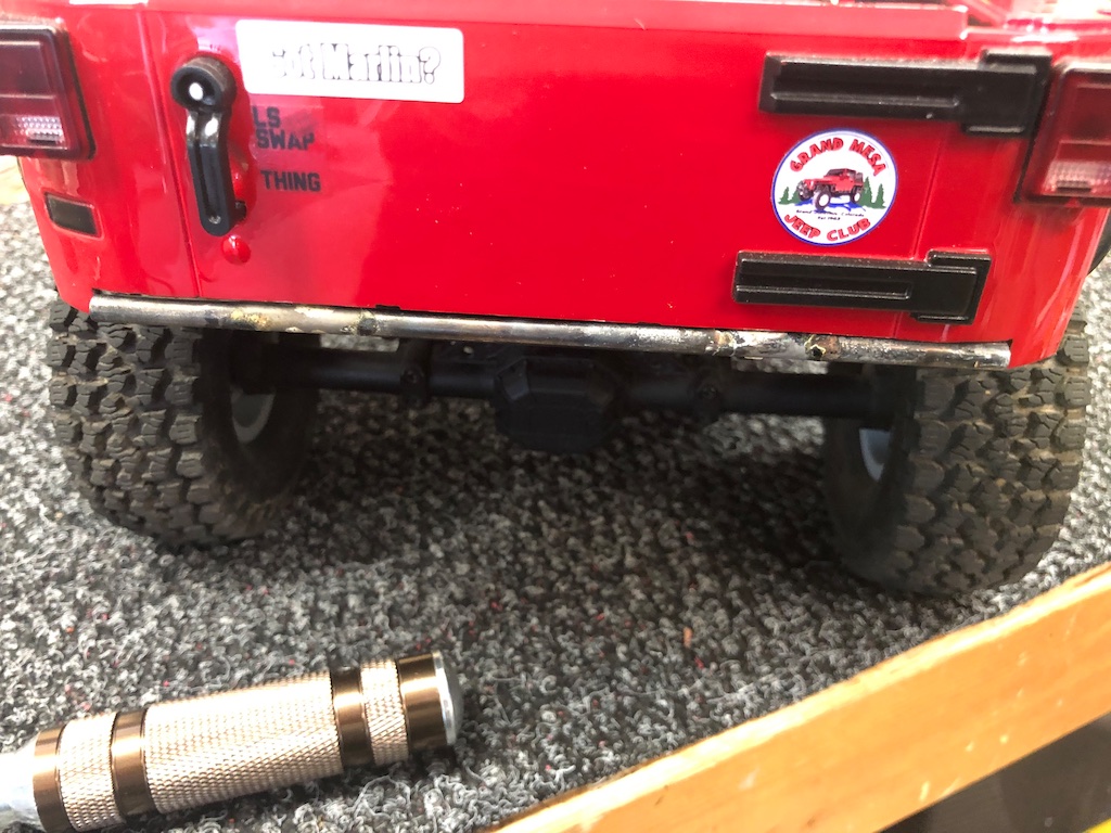

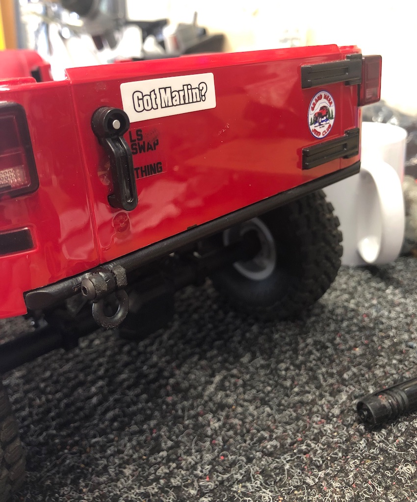

Rosteri pellistä pokkailemaan uudet ja hieman putkella vahvistin rungonpäästä kulmia.
JeeP 4.jpg (349.45 KiB) Katsottu 2035 kertaa
JeeP 5.jpg (424.02 KiB) Katsottu 2035 kertaa

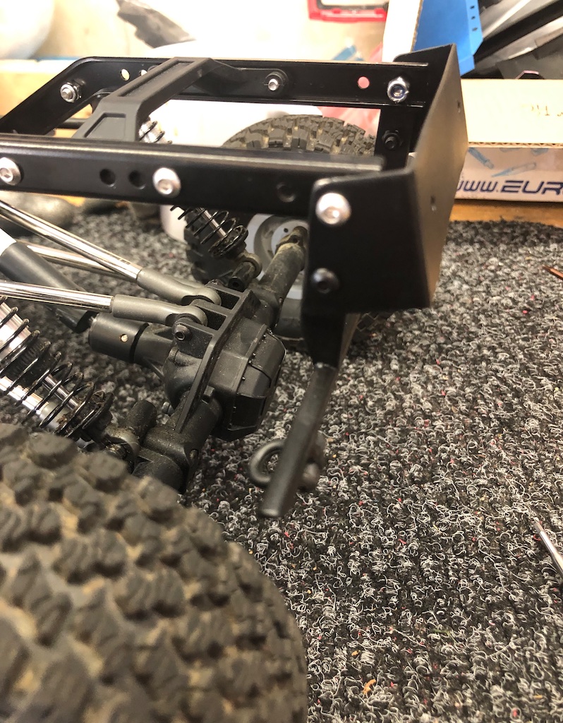

Ajatuksena oli kokoajan helpohko akkujen vaihto yms. huolto joten takapuskuria mallaillessa piti samalla miettiä korikiinnitys/sarana systeemi. Tästä tulikin yllättävän toimiva ratkaisu ainakin ensi testien perusteella.

No sitten taas oli vuorossa se iso reikä ja kuten Eeelo arvelikin, tulipellistä joutui vielä niistämään lisää. Sivujen korko alkoi hahmottua ja kartonkisapluunan kanssa palasia tekemään ja liimailemaan.

Toisin kuin omassa kulkineessa, sähköille jäi runsaasti tilaa. Ainoa mikä hieman harmittaa niin en saanut Elementin enkä Traxxaksen vastarikoteloa sopimaan. On sen verran kapea kori ja paneelit. Ilmapallot peliin tälläkin kertaa.

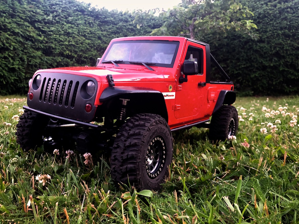

Kuski ja apukuski markkinoille pitää tallipäällikkö patistella. Vinssipuolan metsästys on myös edessä, kun ensimmäinen eBay tilaus ikinä jäi saapumatta ajoissa. No rahat sai takaisin mutta puolan olisin ennemmin ottanut. Muoviosien vaihtoa metalliin edessä jossain vaiheessa kuin myös rtr-servon vaihto. High clearance linkit ja scale esineitä tulossa sekä myös alustan säätöjen opettelua mutta muuten tämän voi todeta jo nyt olevan valmis :D
Tältä Trailwalkerilta rtr:nä tuli käkättimeen jo paikallisissa "piirikunnallisissa" (ja eikä Jämsässä käynyt yhtään sen paremmin RTR Elementtiä vastaan:D ) ja ensi testit piharadalla veti entistä hiljaisemmaksi. Ei mulla ole mitään jakoa TLC70:llä... (kuskissahan ei ole koskaan vikaa...). No onneksi Jeepin lainauslupa on voimassa syksyyn asti:D

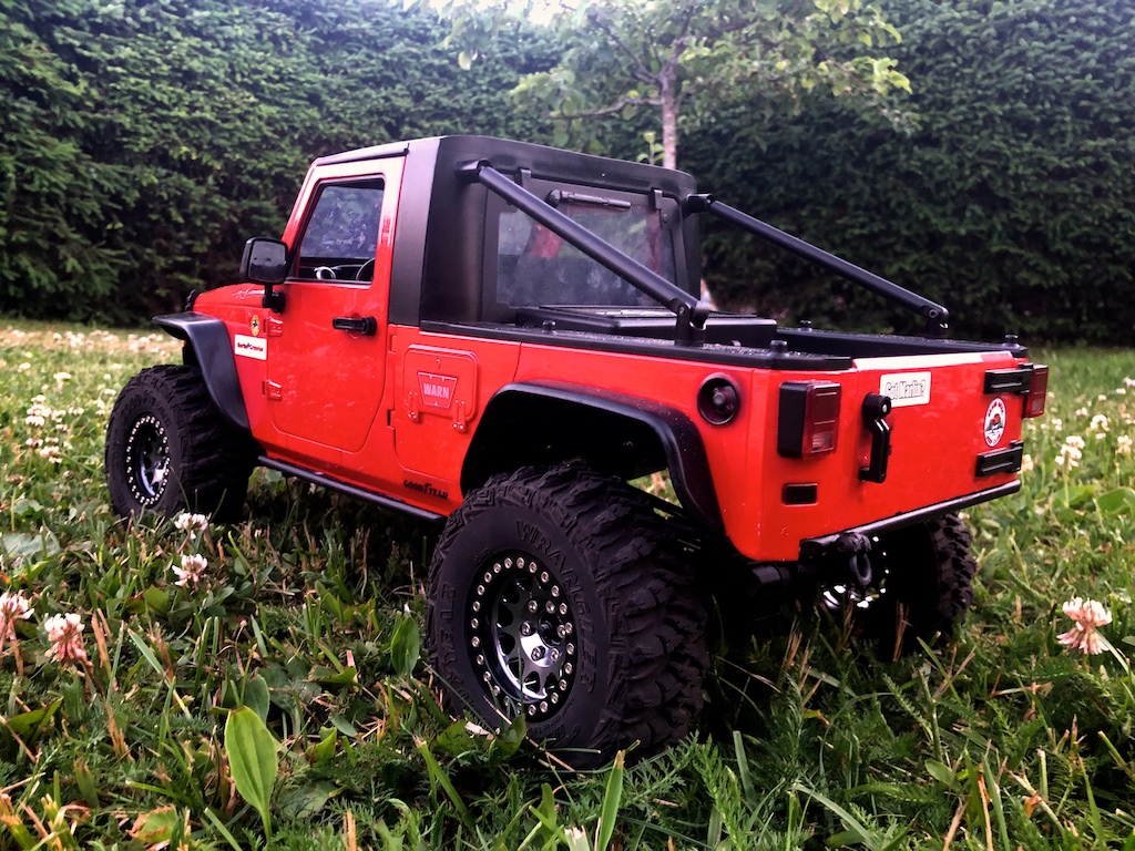

Viimeisiä scale-pisteitä hakiessa tuli askarreltua taakse sisälokarit, ohjaamoon turvakaaret ja kattoteline .
Pisteet -60p:
Kovakori, kokonainen -12
Sisälokarit edessä ja takana -2
Lavakaari, metallia -2
Sisäiset turvakaaret, metalli -2
Slideri, metalli -3
Puskurit, metalli -6
Kattoteline, metalli -2
3D sisusta, kaksi istuinta -4
3D tavaratila -1
Polvista ylöspäin kuski ja apukuski 6
Servo rungossa -5
Realistiset ulkoiset osat -6 (pyyhkijät, ovenkahvat, peilit, taustapeili, kojelautakamera, boksi, tankinkorkki, konepellin lukot)
Toimivat esineet -8 (vinssi, vinssikita, vinssikoukku, valot edessä ja takana, hinausköysi, bungee, sakkeli, avautuvat ovet)

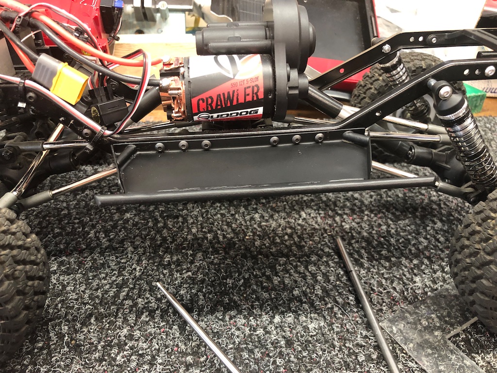

Jeepin kanssa nyt ihmeitä ei ollut tiedossa. Servovinssin ValueRc:n (30A?) nopari vaihtui HW:n 1060:iin ja servoksi hinta-laatusuhteeltaan kehuttu Power Hd 25kg. Alustaan muista ylijääneet high clearance takalinkit. Eteen varmaan väännellään diy versiot talven aikana.
Radioksi vaihtui foorumilta bongattu Sanwa ja vinssiohjaimeksi tulee erillinen kaukosäädin. Jos helpottaisi juniorin operointia🤷‍♂️
Samalla sijoiteltiin muitakin sähköjä uusiksi. Akkuteline kavennettiin ja otettiin nopari alustaksi. Toiselle sivulla akulle on hyvin tilaa. Eteen operoitiin uudet hieman paremmin istuvat sisälokarit VP:n takasilokareista.
