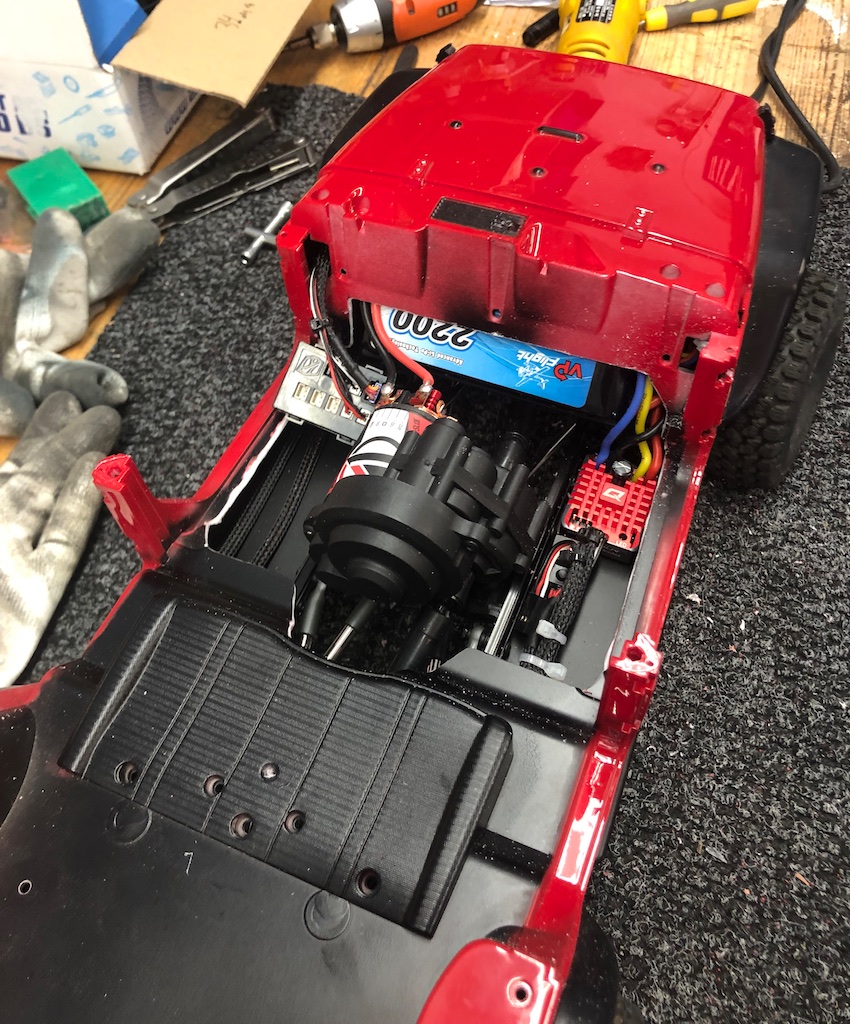

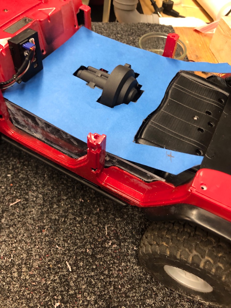

En oikein tykännyt ajatuksesta, että jakolaatikko pistää esiin selkänojasta vaan ennemmin sitten rehellisesti "polvikuski". Ei myöskään tuo jakolaatikon reiän mittaaminen oikein luonnistunut...
JeeP 1.jpg (292.12 KiB) Katsottu 1959 kertaa

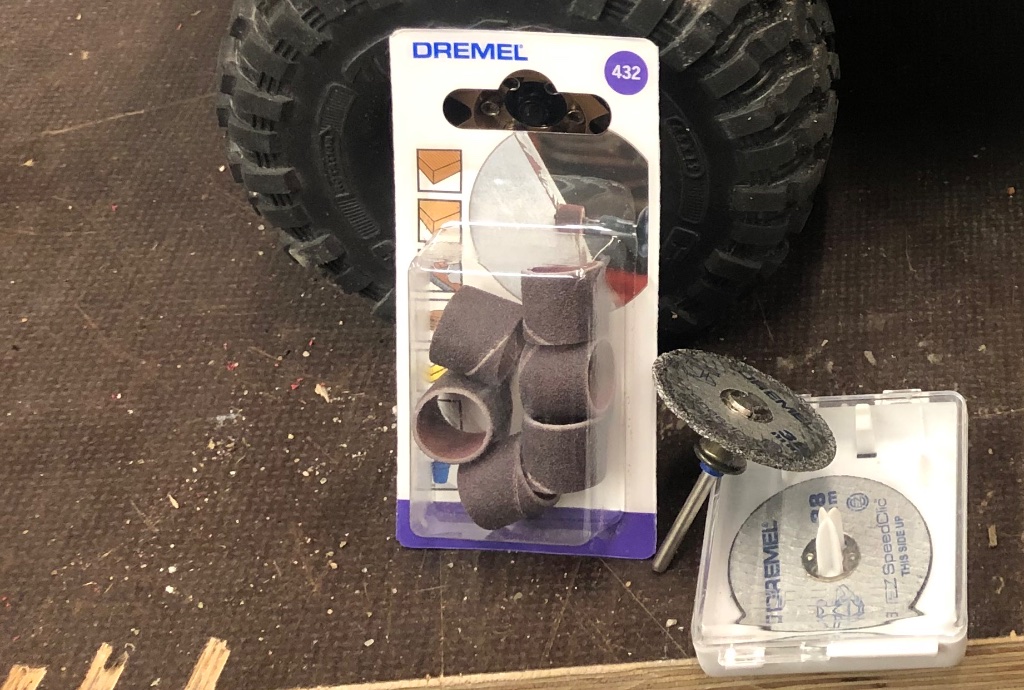

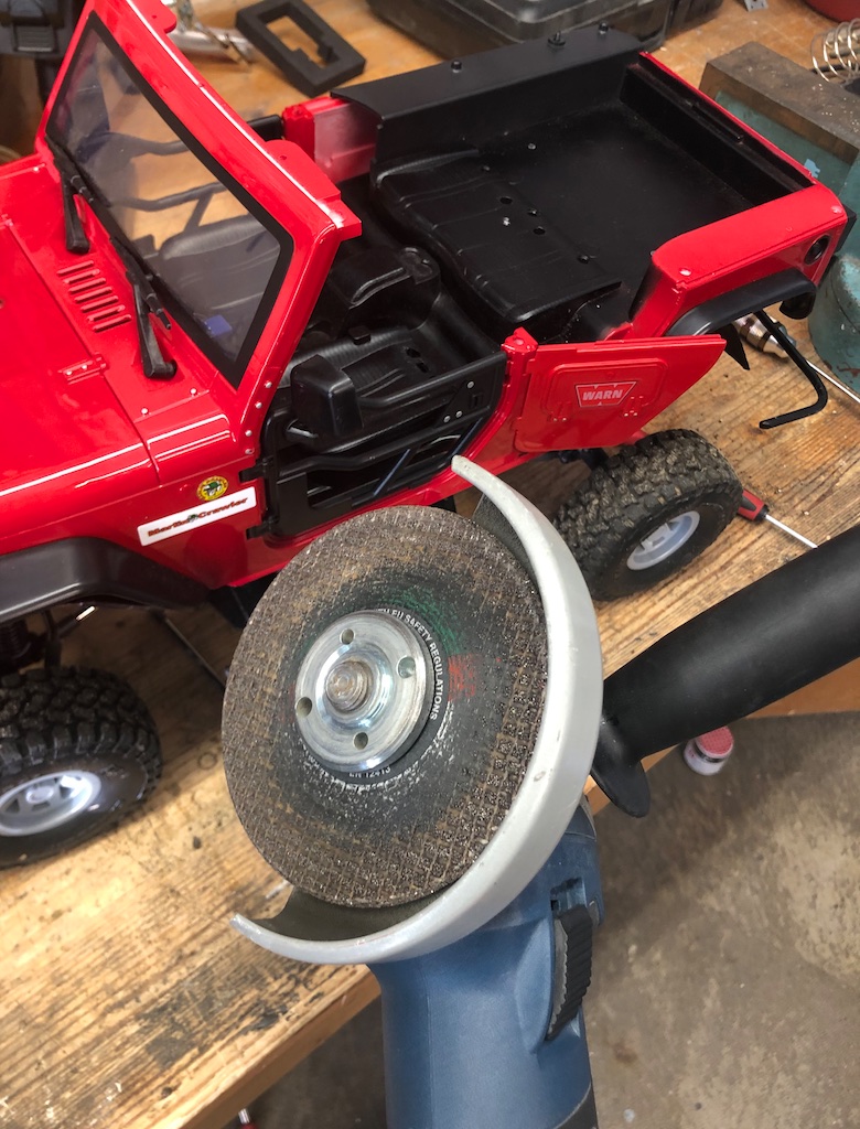

Ei sentään rälläkällä mutta Dremelin laikat ja nauhat olen todennut toimiviksi moneen tekemiseen.
Tässä vaiheessa, kun korista silvottu irti valmis sisusta alkoi hieman luotto omiin taitoihin rakoilla ja hetki meni tuumaillessa miten jatketaan...

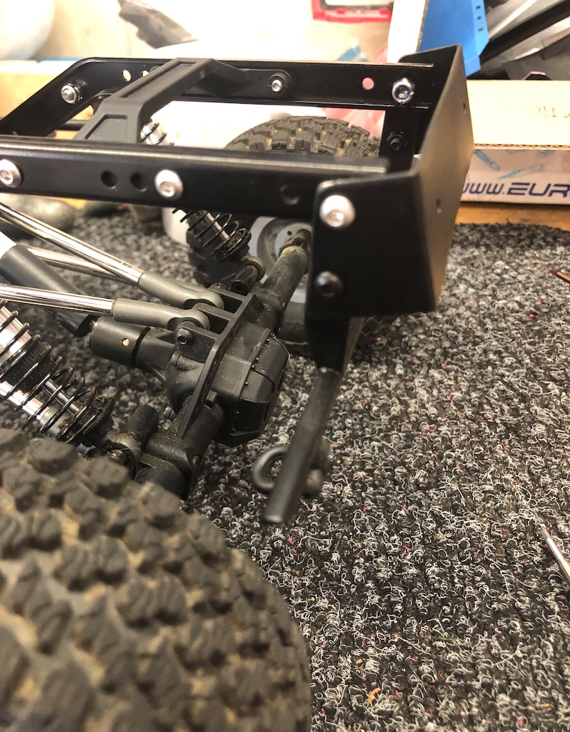

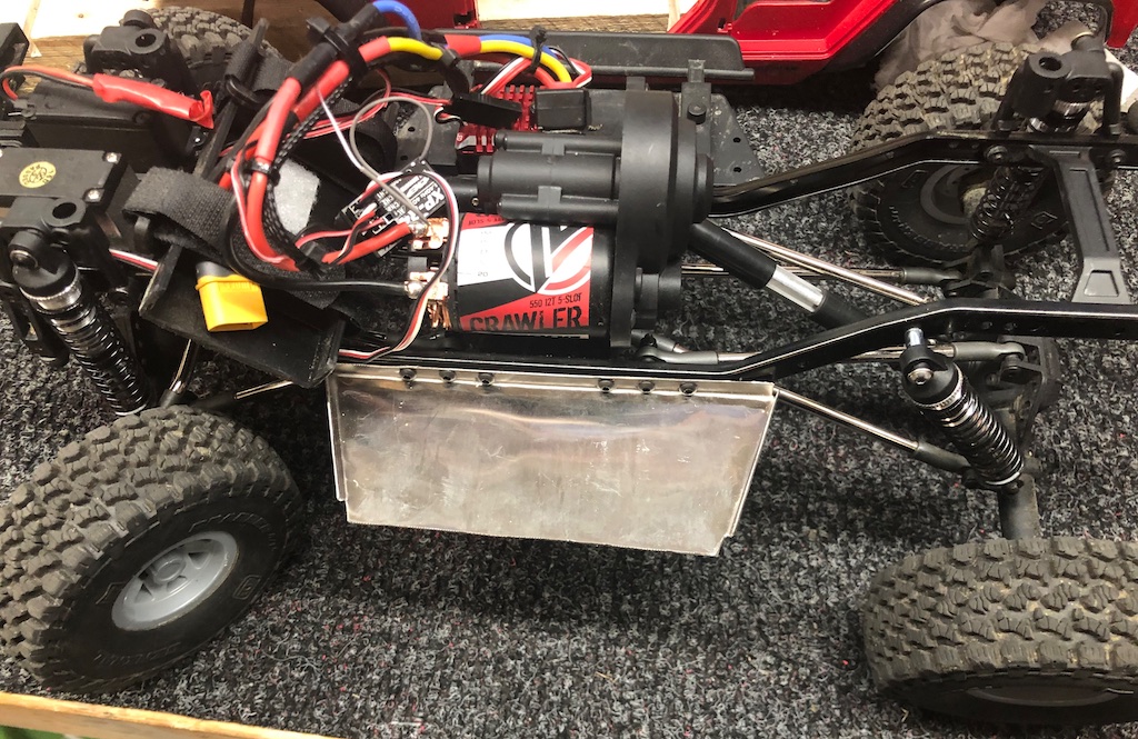

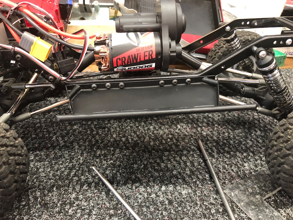

Rosteri pellistä pokkailemaan uudet ja hieman putkella vahvistin rungonpäästä kulmia.

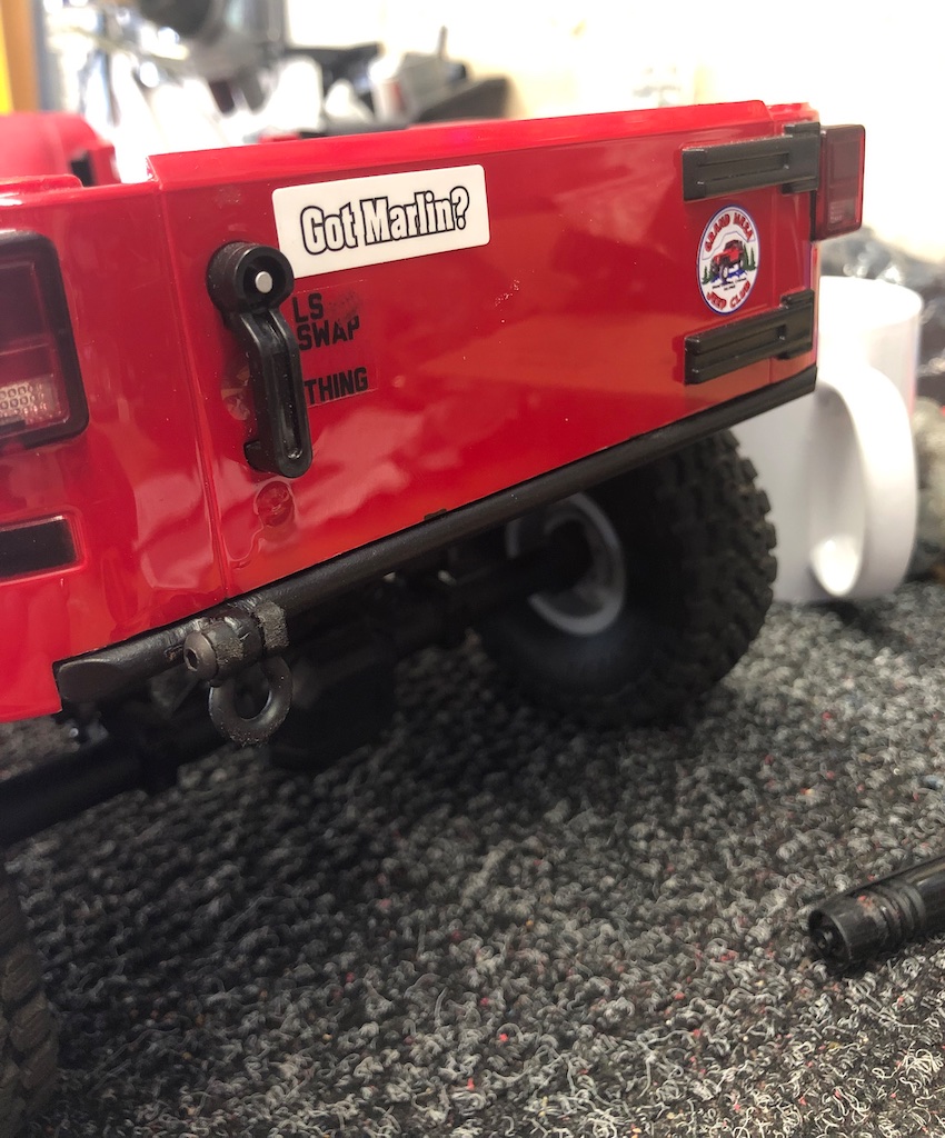

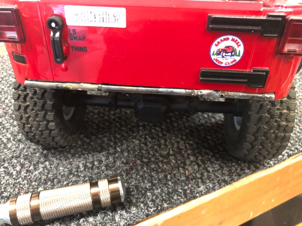

Ajatuksena oli kokoajan helpohko akkujen vaihto yms. huolto joten takapuskuria mallaillessa piti samalla miettiä korikiinnitys/sarana systeemi. Tästä tulikin yllättävän toimiva ratkaisu ainakin ensi testien perusteella.

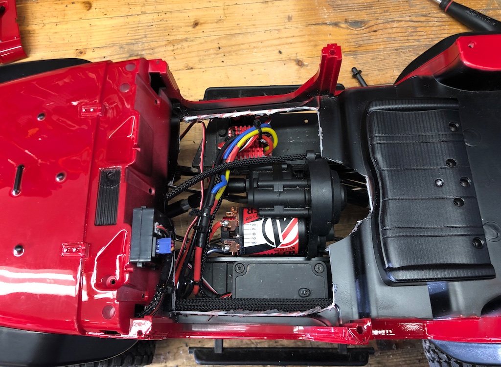

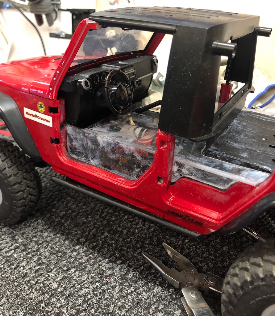

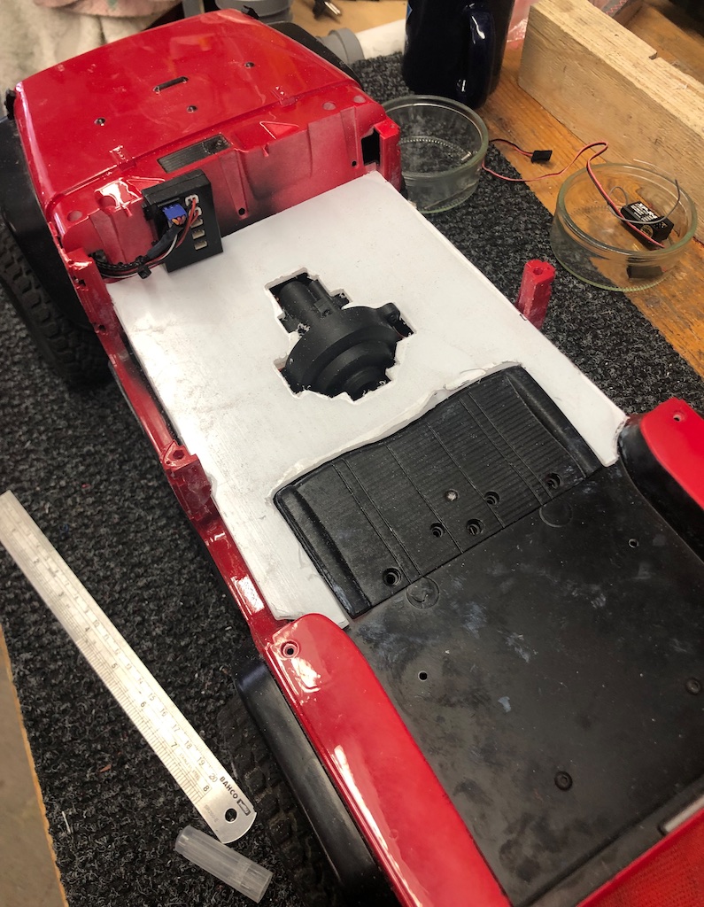

No sitten taas oli vuorossa se iso reikä ja kuten Eeelo arvelikin, tulipellistä joutui vielä niistämään lisää. Sivujen korko alkoi hahmottua ja kartonkisapluunan kanssa palasia tekemään ja liimailemaan.

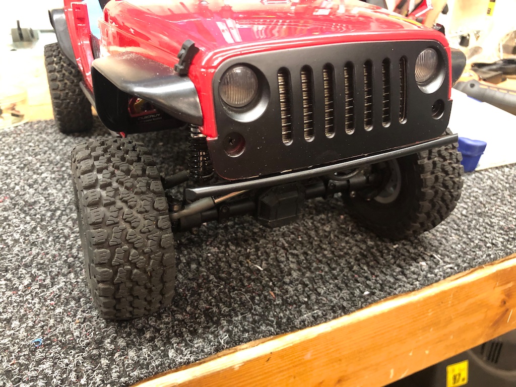

Liimauksien kuivumista odotellessa jatkoin etupuskurin ja vinssikidan kanssa. Hieman sattuu silmään leveys mutta C1 mukaisesti mennään tässä vaiheessa.

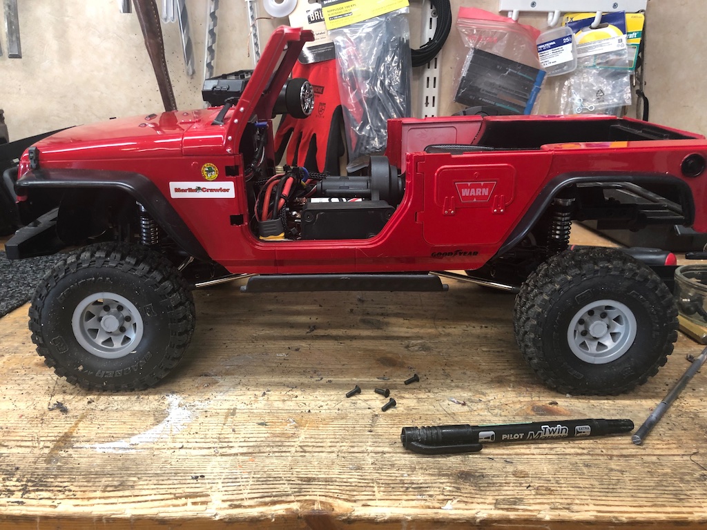

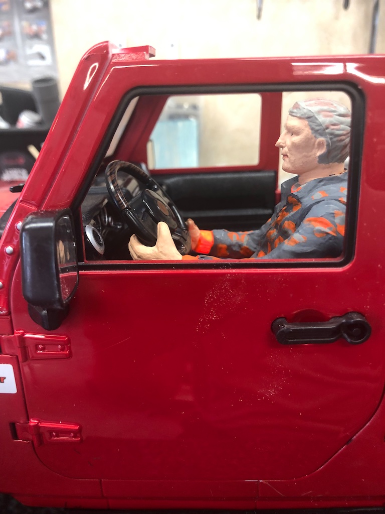

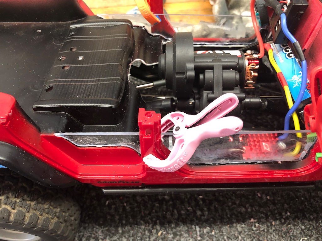

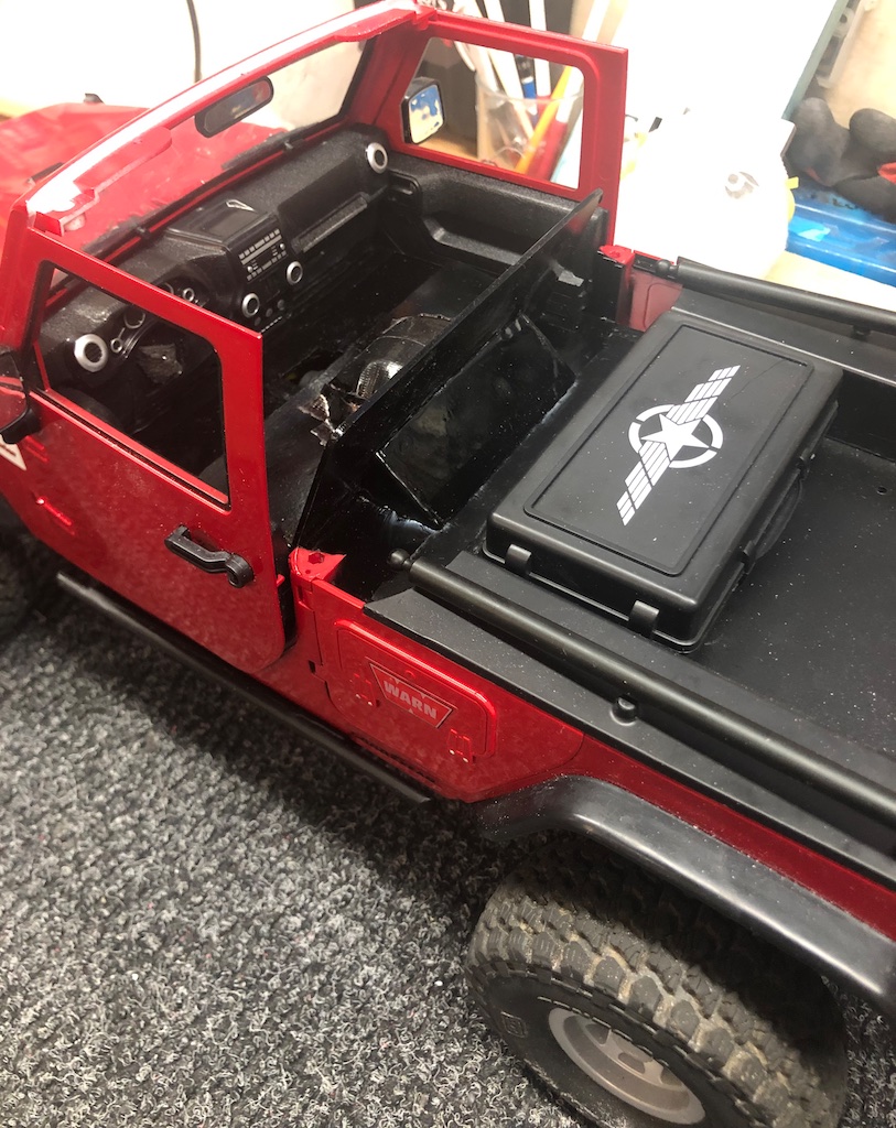

Pikkuhiljaa alkoi ajatus selkeytymään lattian kanssa ja Tamiyan polvistaylöspäin kuski istuu aika passelisti. Aika ja mukavuuden halu vei voiton ja alkuperäisestä kojelaudasta ja ovipaneeleista modattiin korotettuun lattiaan sopivat versiot.

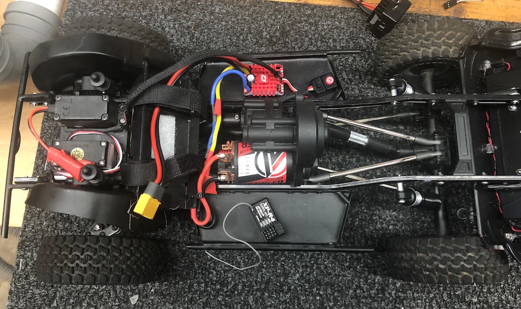

Toisin kuin omassa kulkineessa, sähköille jäi runsaasti tilaa. Ainoa mikä hieman harmittaa niin en saanut Elementin enkä Traxxaksen vastarikoteloa sopimaan. On sen verran kapea kori ja paneelit. Ilmapallot peliin tälläkin kertaa.

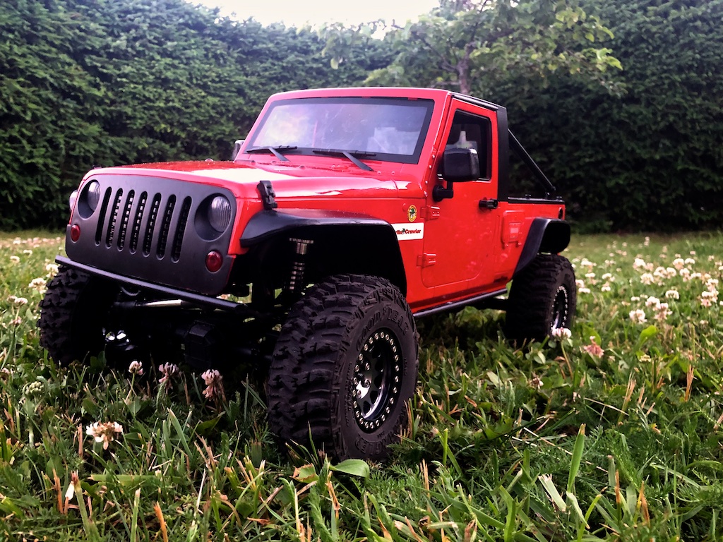

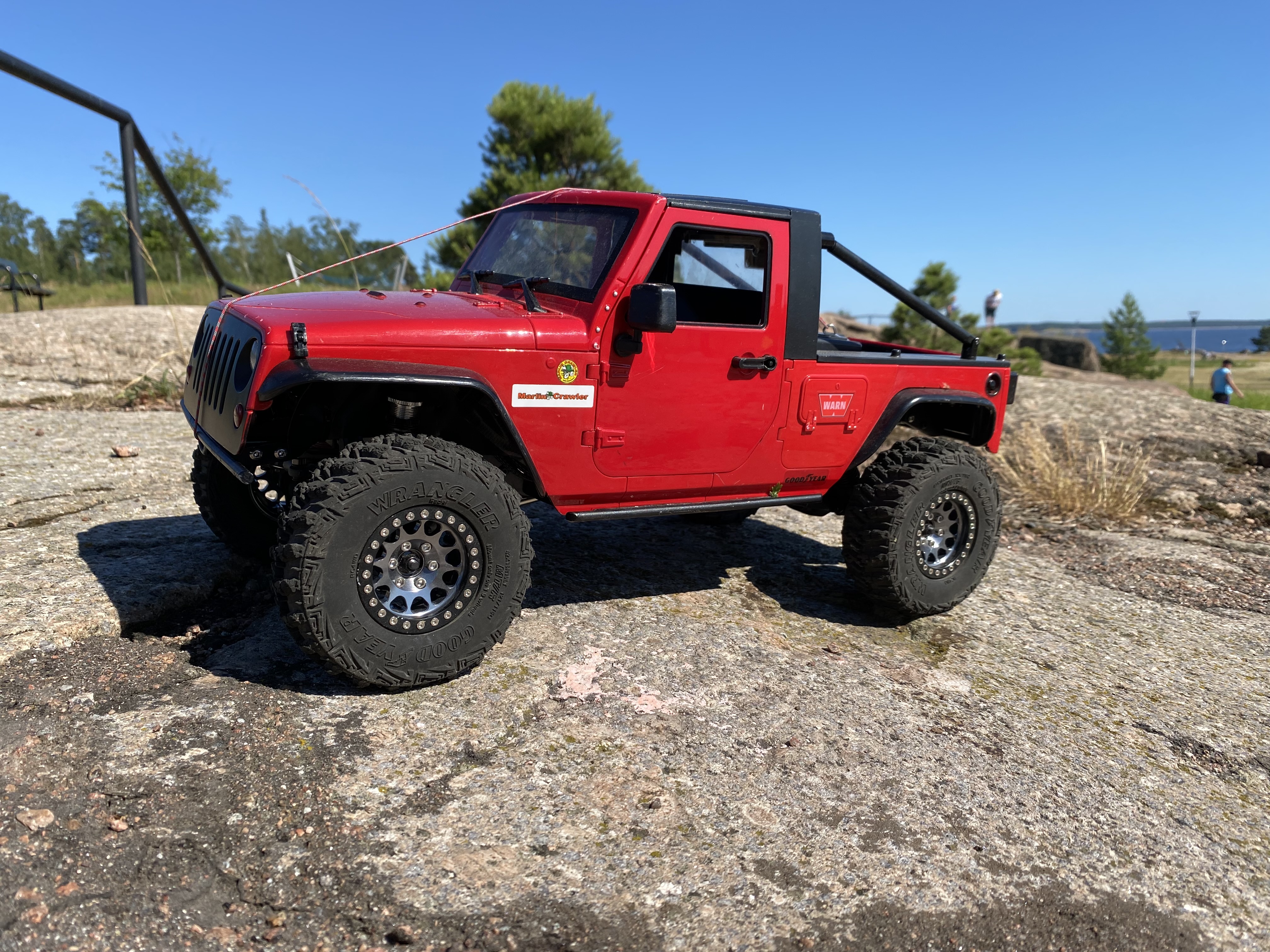

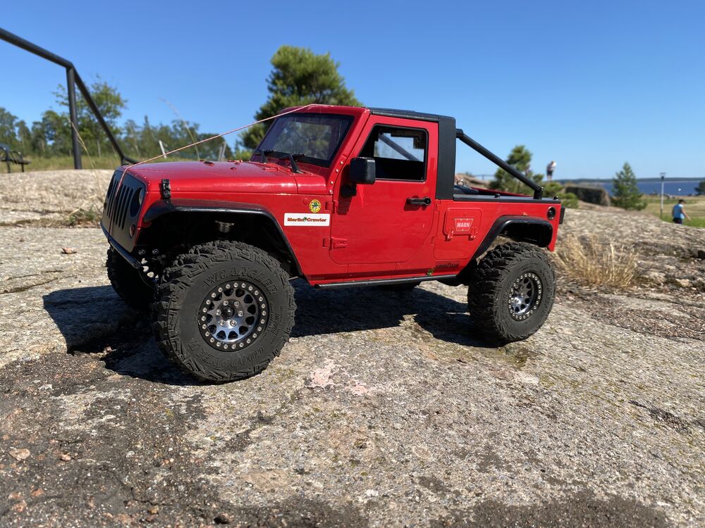

Kuski ja apukuski markkinoille pitää tallipäällikkö patistella. Vinssipuolan metsästys on myös edessä, kun ensimmäinen eBay tilaus ikinä jäi saapumatta ajoissa. No rahat sai takaisin mutta puolan olisin ennemmin ottanut. Muoviosien vaihtoa metalliin edessä jossain vaiheessa kuin myös rtr-servon vaihto. High clearance linkit ja scale esineitä tulossa sekä myös alustan säätöjen opettelua mutta muuten tämän voi todeta jo nyt olevan valmis :D
Tältä Trailwalkerilta rtr:nä tuli käkättimeen jo paikallisissa "piirikunnallisissa" (ja eikä Jämsässä käynyt yhtään sen paremmin RTR Elementtiä vastaan:D ) ja ensi testit piharadalla veti entistä hiljaisemmaksi. Ei mulla ole mitään jakoa TLC70:llä... (kuskissahan ei ole koskaan vikaa...). No onneksi Jeepin lainauslupa on voimassa syksyyn asti:D

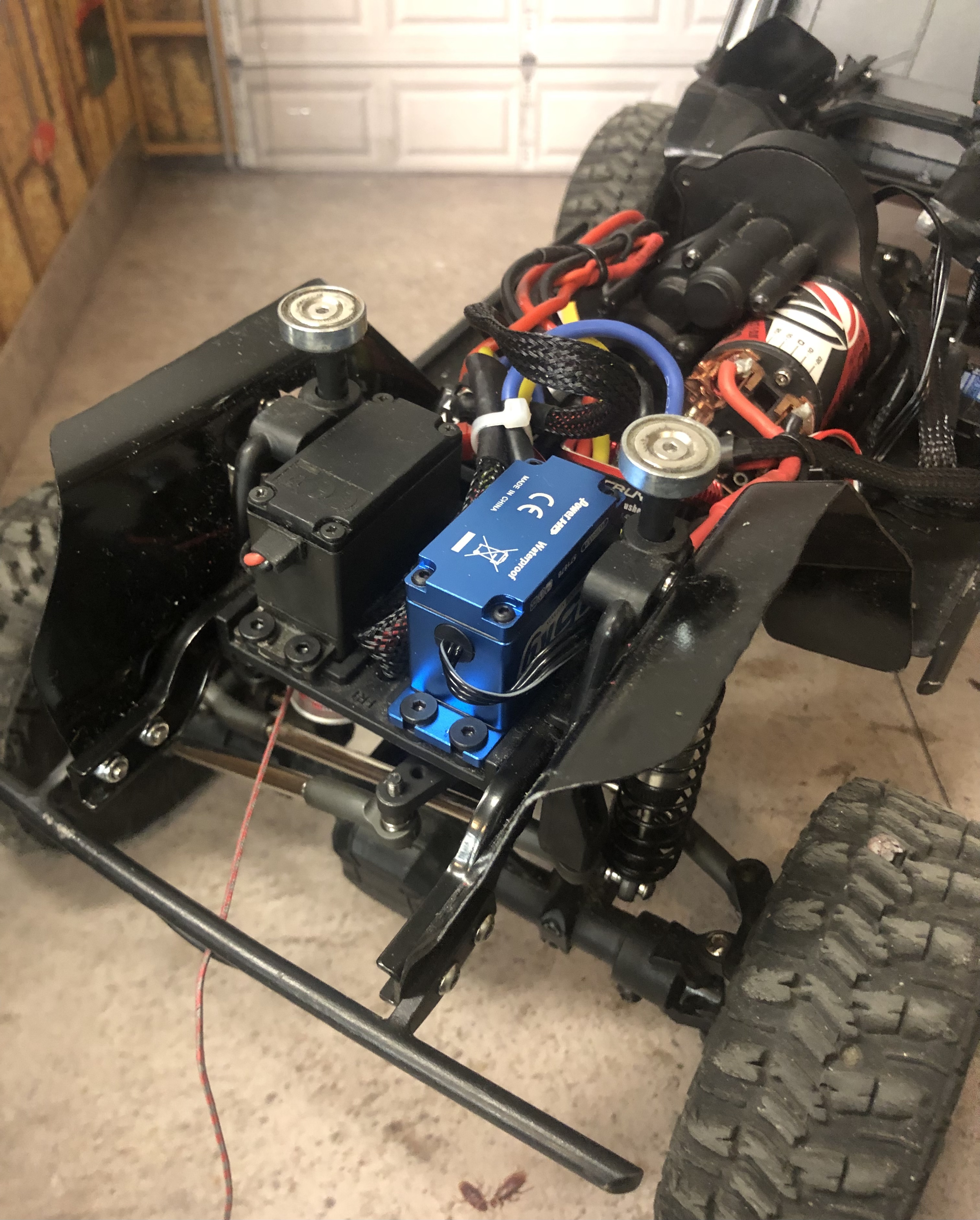

Tämähän näyttää aivan loistavalta autolta.

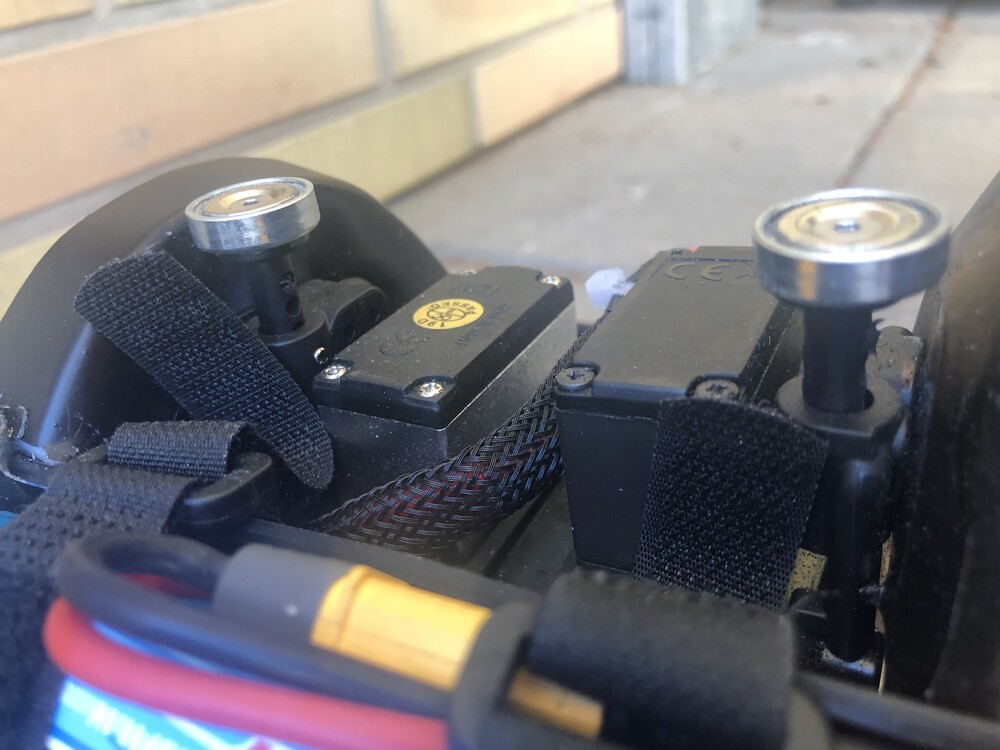

Kuinka edestä korin kiinnitys on toteutettu? Sokka/ruuvi/mutteri?
Ei tuossa nyt ole muuta kuin se sopiva jousitus mikä pitää löytää. Hieno projekti tämäkin.

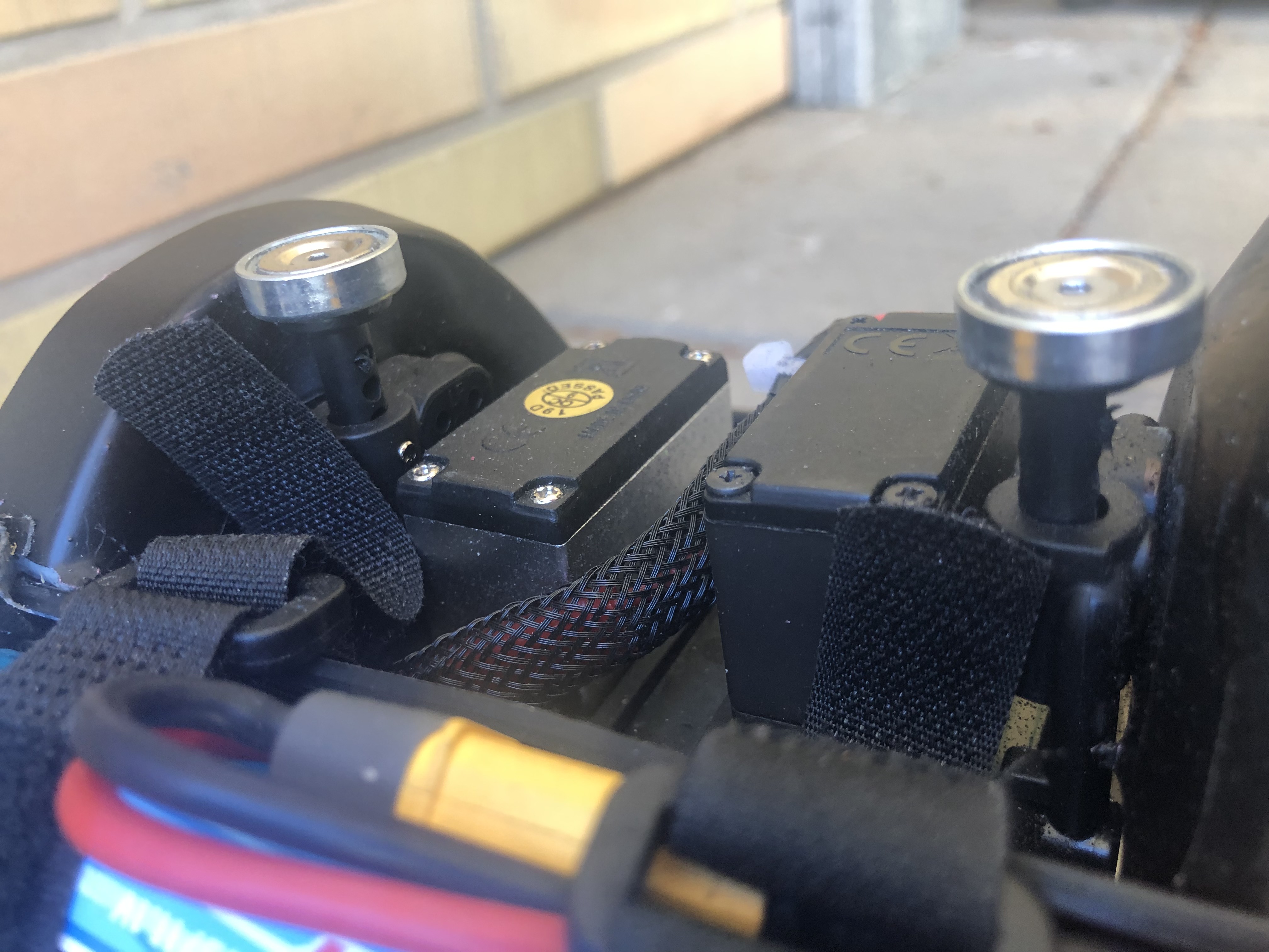

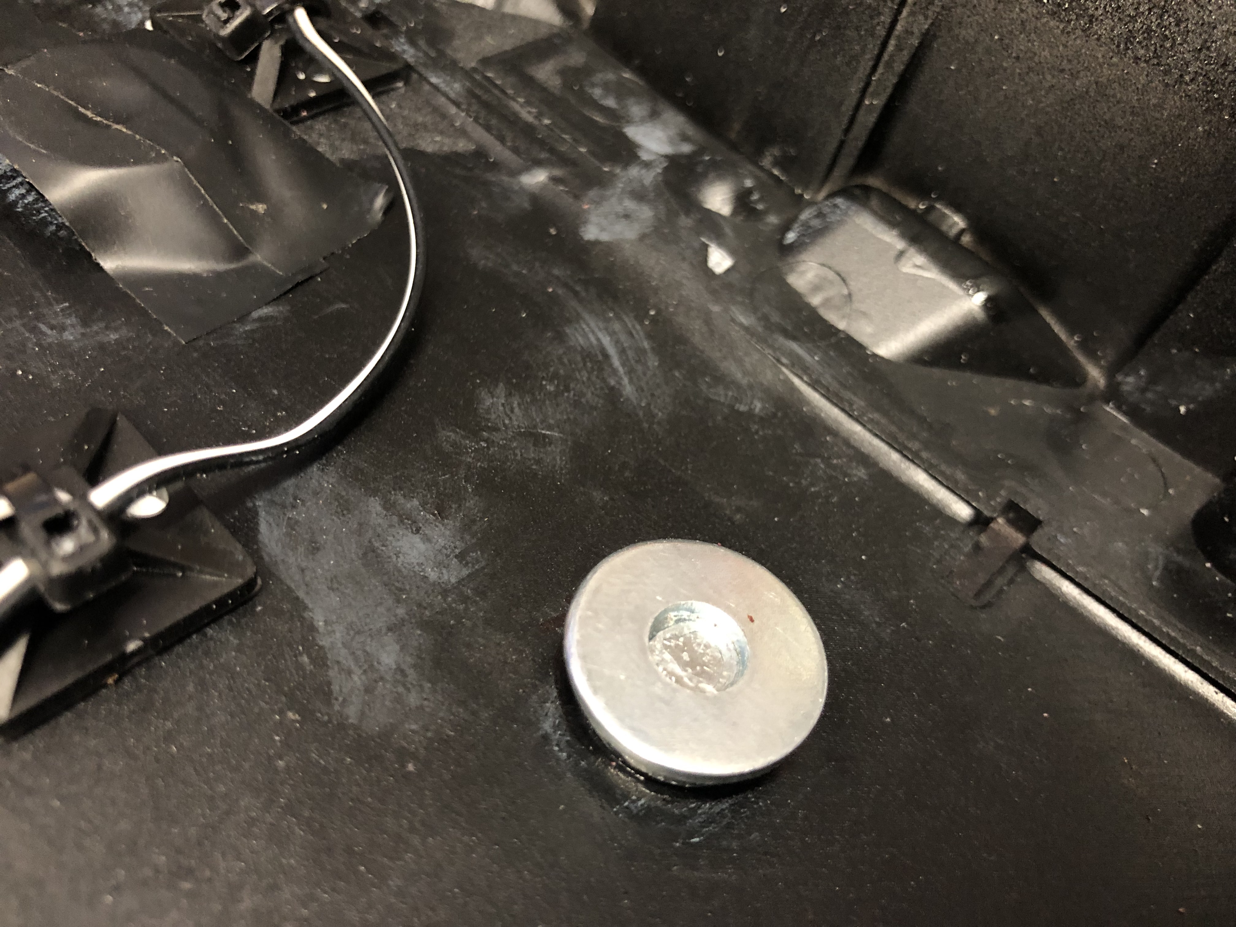

Koritolpat hion tasaiseksi ja tein m3 kierteet tolppiin ja ruuvilla ja liimalla 16mm Clasun magneetit kiinni.
Koriin kiinni pienemmät magneetit mutta pitää testailla pysyykö kiinni kaadoissa vai vaatiiko tehokkaammat magneetit myös koriin.

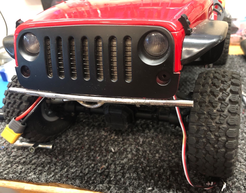

Pisepise kirjoitti: Ma 28.06.2021 10:13 Tämähän näyttää aivan loistavalta autolta.

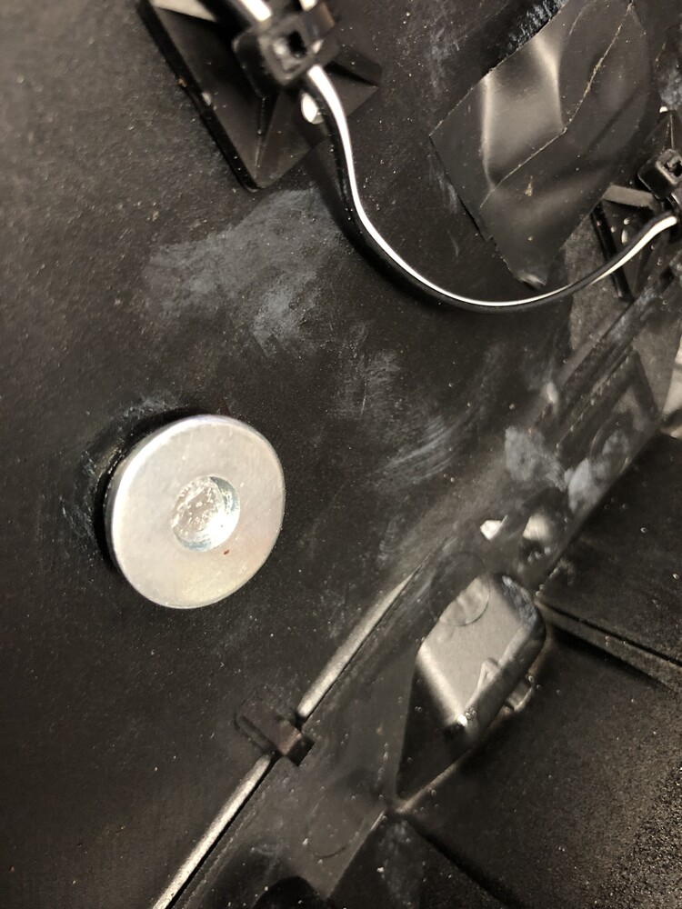

Kuvin vielä sama asia. Konepellin puolelle piti sovitella perus prikat, niin tarttui paremmin kiinni.

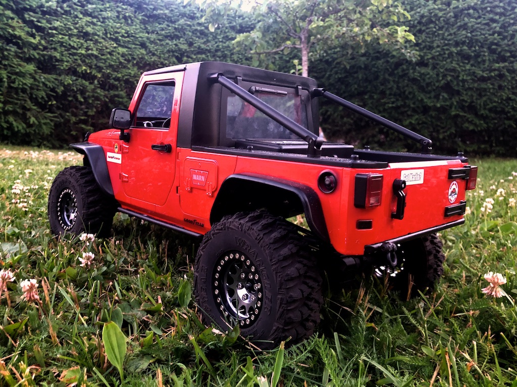

Viimeisiä scale-pisteitä hakiessa tuli askarreltua taakse sisälokarit, ohjaamoon turvakaaret ja kattoteline .
Pisteet -60p:
Kovakori, kokonainen -12
Sisälokarit edessä ja takana -2
Lavakaari, metallia -2
Sisäiset turvakaaret, metalli -2
Slideri, metalli -3
Puskurit, metalli -6
Kattoteline, metalli -2
3D sisusta, kaksi istuinta -4
3D tavaratila -1
Polvista ylöspäin kuski ja apukuski 6
Servo rungossa -5
Realistiset ulkoiset osat -6 (pyyhkijät, ovenkahvat, peilit, taustapeili, kojelautakamera, boksi, tankinkorkki, konepellin lukot)
Toimivat esineet -8 (vinssi, vinssikita, vinssikoukku, valot edessä ja takana, hinausköysi, bungee, sakkeli, avautuvat ovet)

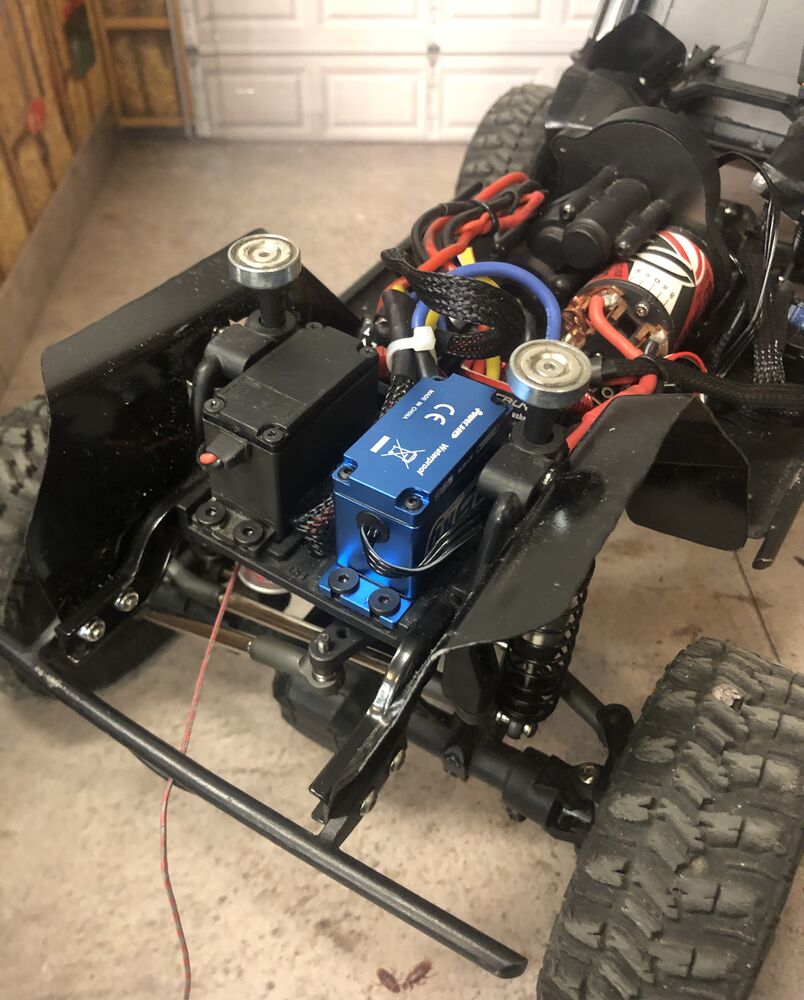

Jeepin kanssa nyt ihmeitä ei ollut tiedossa. Servovinssin ValueRc:n (30A?) nopari vaihtui HW:n 1060:iin ja servoksi hinta-laatusuhteeltaan kehuttu Power Hd 25kg. Alustaan muista ylijääneet high clearance takalinkit. Eteen varmaan väännellään diy versiot talven aikana.
Radioksi vaihtui foorumilta bongattu Sanwa ja vinssiohjaimeksi tulee erillinen kaukosäädin. Jos helpottaisi juniorin operointia🤷‍♂️
Samalla sijoiteltiin muitakin sähköjä uusiksi. Akkuteline kavennettiin ja otettiin nopari alustaksi. Toiselle sivulla akulle on hyvin tilaa. Eteen operoitiin uudet hieman paremmin istuvat sisälokarit VP:n takasilokareista.

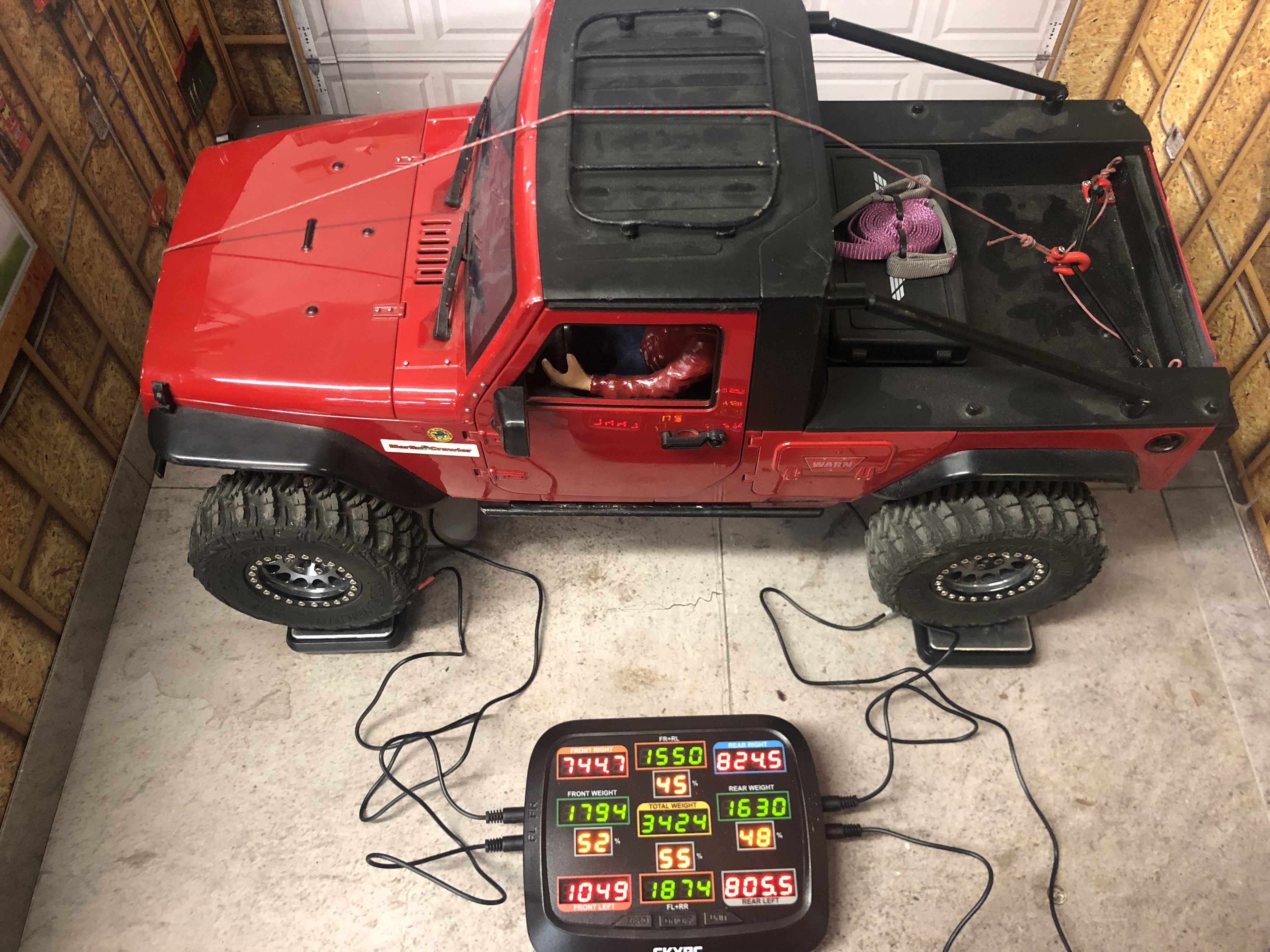

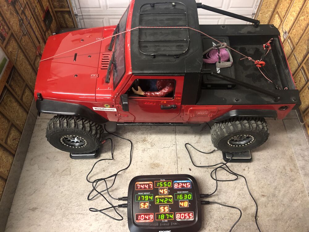

Eilen sain Eelon ja Mattiv avustuksella autot puntariin. Juniorin auton lukemat tässä vaiheessa. Ainoa mitä tähän tulee vielä muutosta niin lavakaaret värkätään uusiksi.
Oikean sivu tasapainottuu akun sijoituksella sinne puolen jatkossa.
