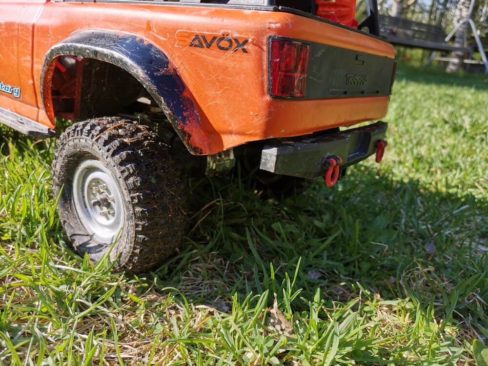

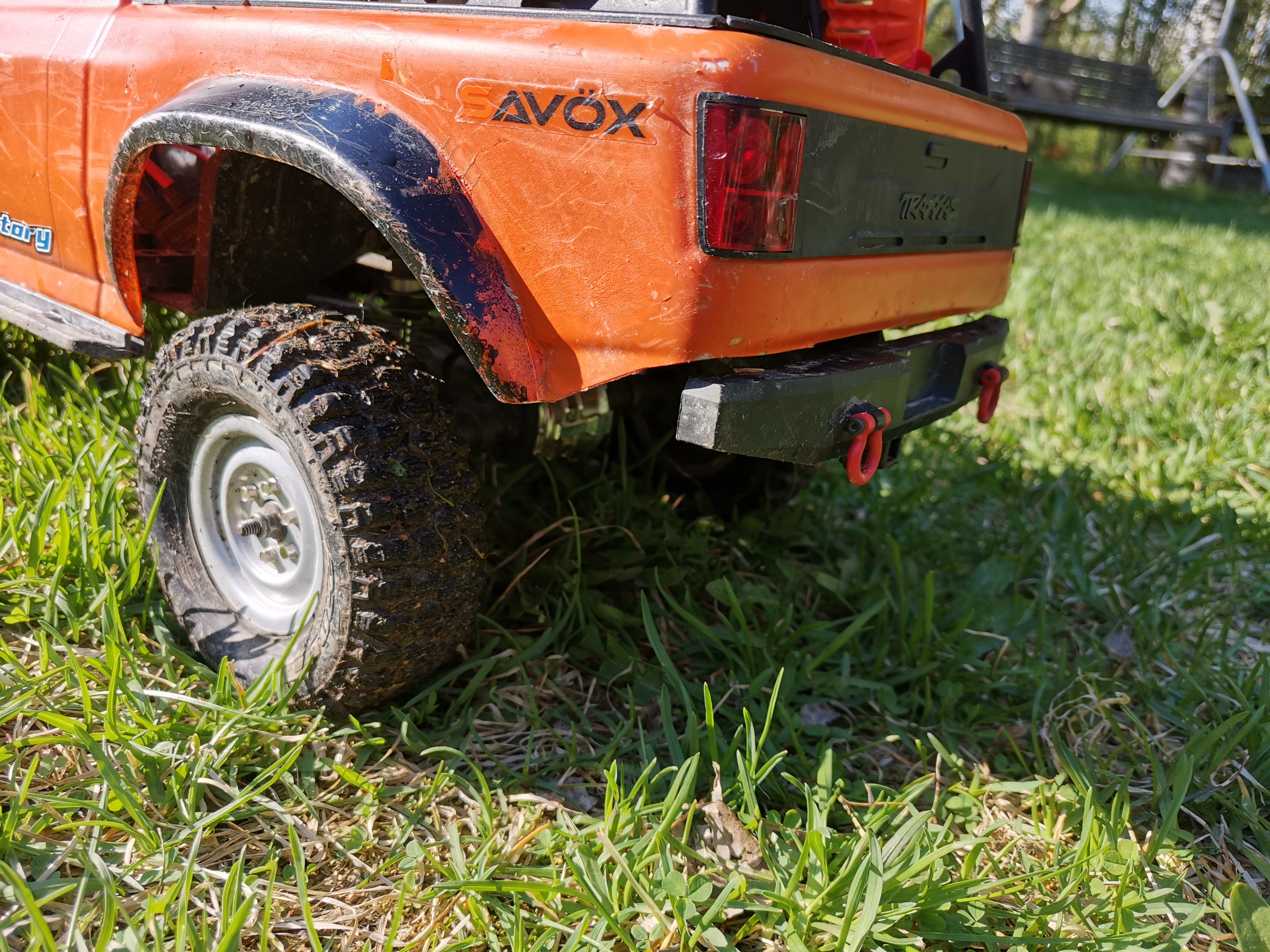

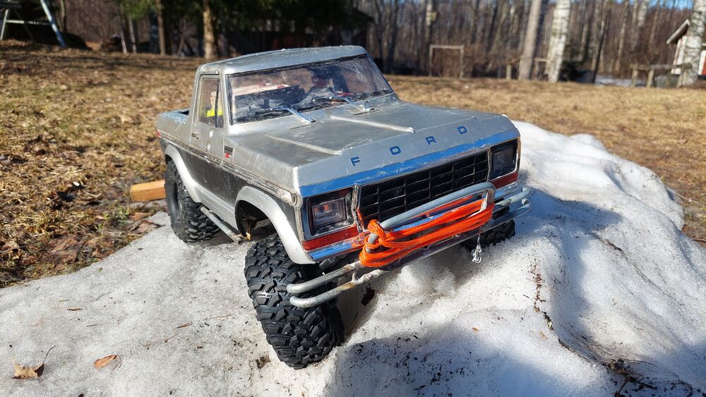

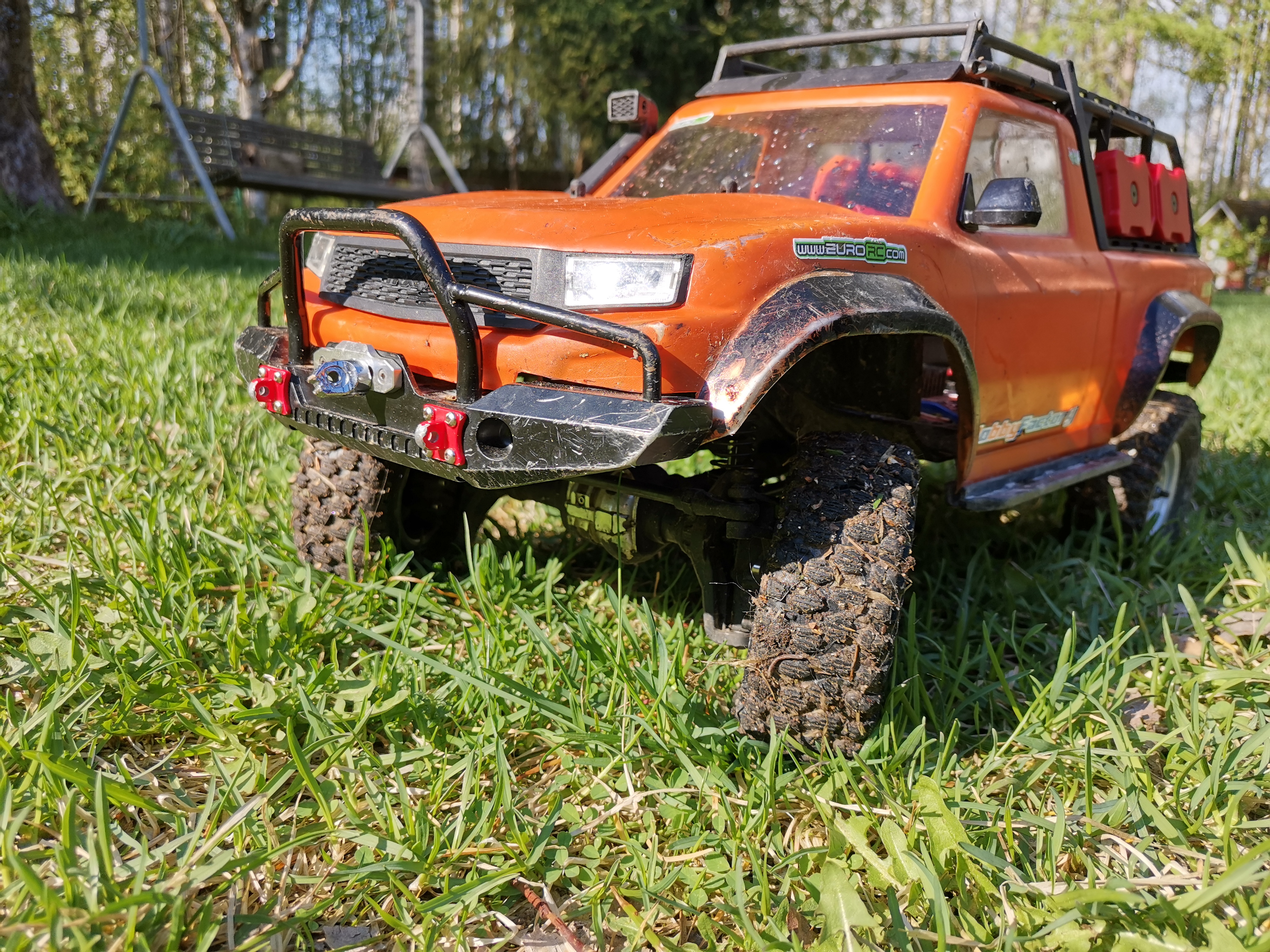

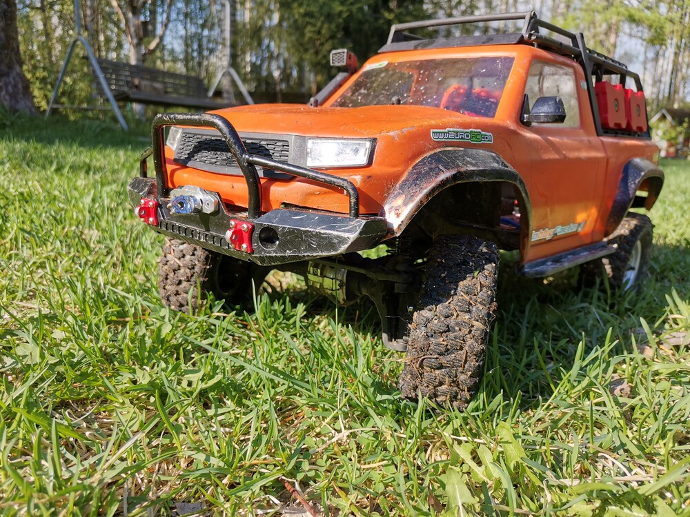

2020 poika ajeli Trx4 Broncolla. Itselleni hankin sportin kitin unimoggeriin alustaksi, joten sportin koppa jäi ylimääräiseksi. Halusin pojalle vähän menevämmän kisa korin ja kevään aikana maalasin sportin kopan. Sisäpuolen vedin hopealla ja ulkopinnat oranssiksi. Suolasäistämistä yritin huonolla menestyksellä. Suolaa tuli liikaa, eikä jälki ollut tyydyttävää. Aikaa myöten on tullut naarmuja ja nyt on tullut kivasti pohja maali esiin. Ulkomaan vinssi kiinni ja metallipuskuria paikoilleen. Koria pääsi leikkelemään jotta puskurit sai asettumaan paremmin. Mielestäni näyttää hyvältä.

Bronco sisälokarit oli liian leveät, joten piti hommata kapeammat. Eivät onneksi olleet kalliit. Traxxaksen becillä tuli ohjaukseen kivasti vauhtia.

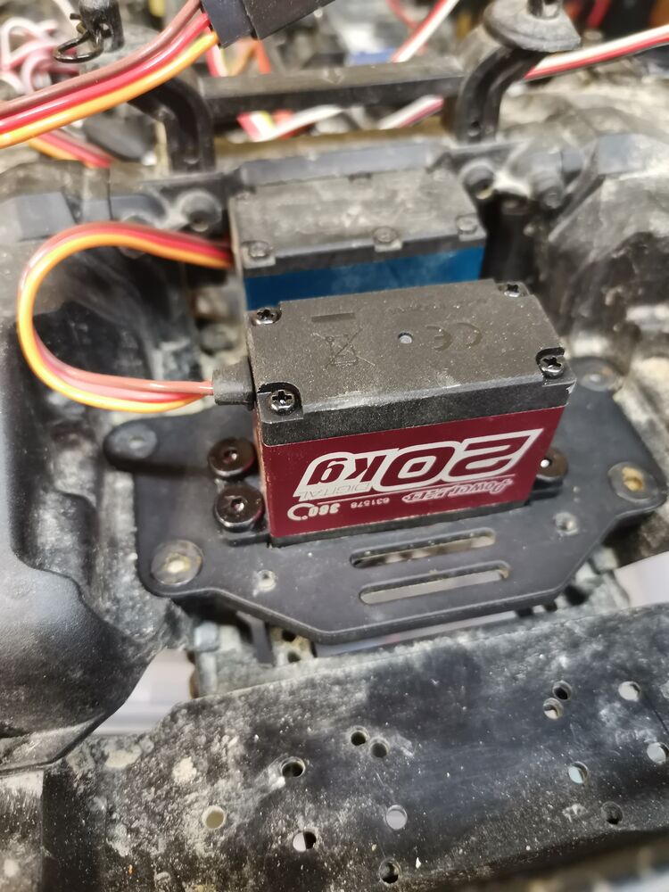

Ohjausservo Rungossa -5

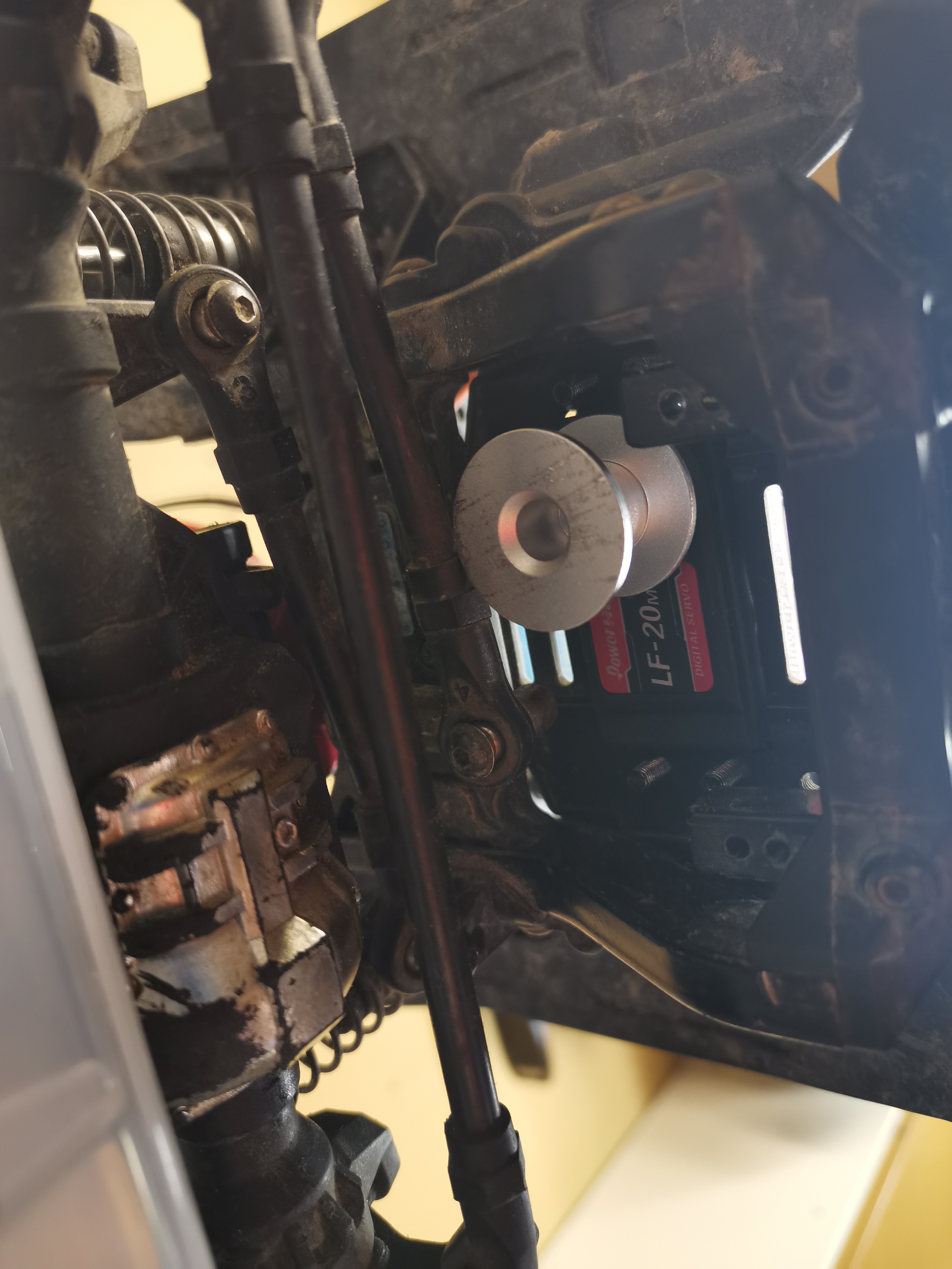

Talvella on aikaa päivitellä kalustoa. Hommasin tuohon absiman cr6p radion hobbyfactorylta. Alkoi harmittamaan pojan auton huonosti toimiva vinssi. Nyt on 6 kanavaa ja ihan kiva radio. 5 ja6 kanavat on noilla pyörivillä nupeilla. Laitoin niihin lukot ja mielestäni ihan hyvin toimii. Ison puolen vaihtaja löytyy napin takaa. Lisäksi tuo on mielestäni helppokäyttöisempi radio kuin oma spectrun dx5. Suosittelen.

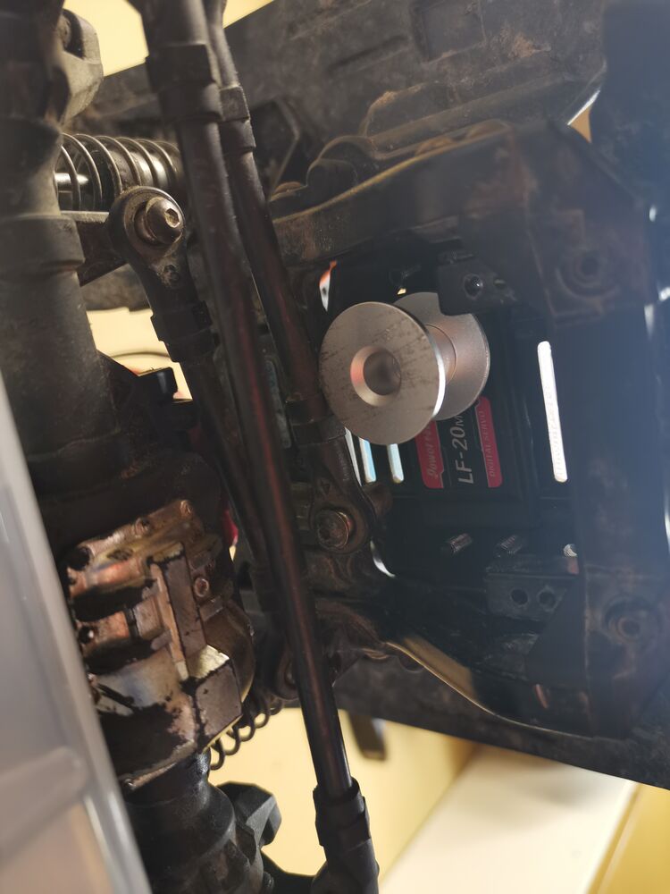

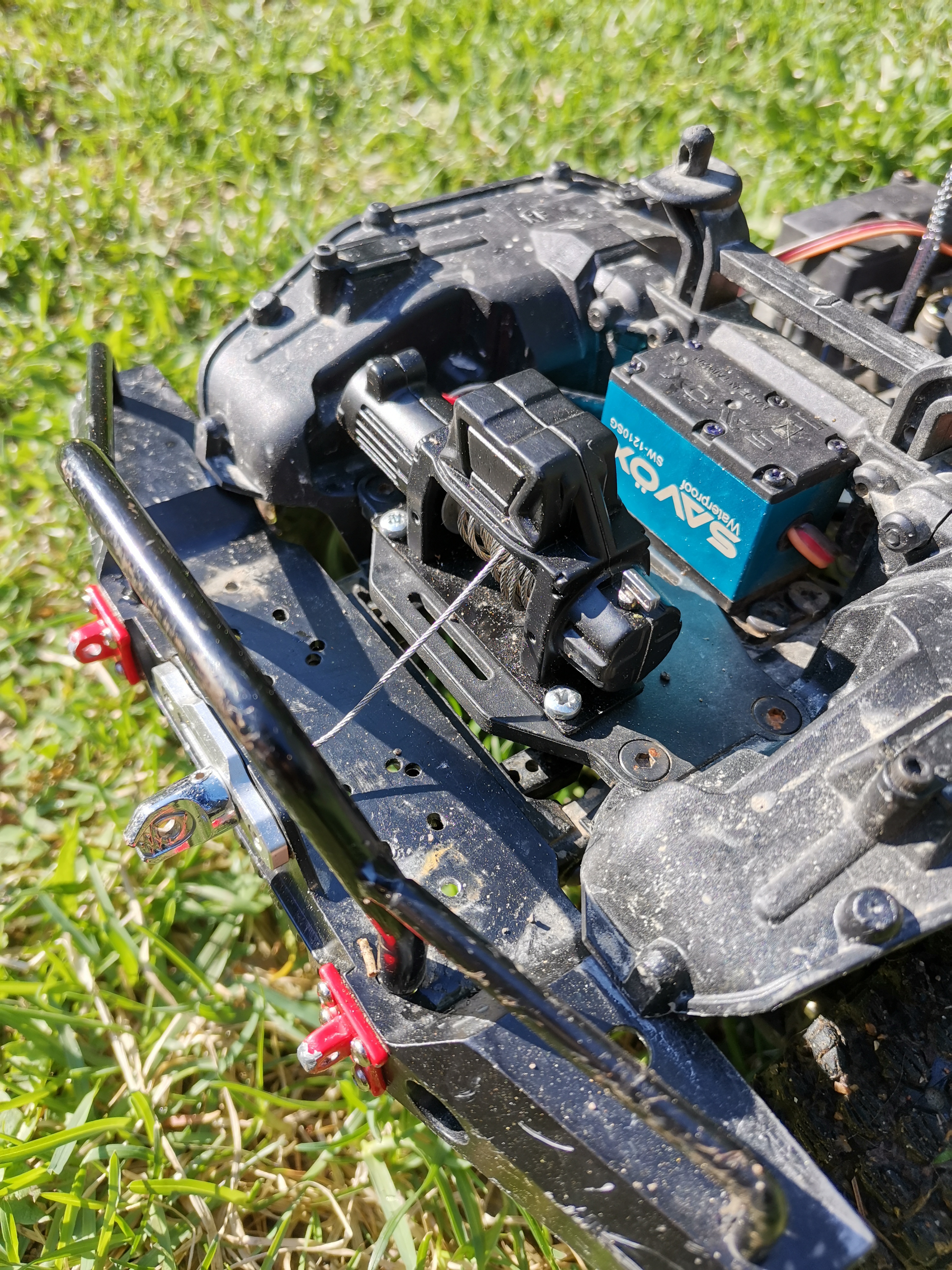

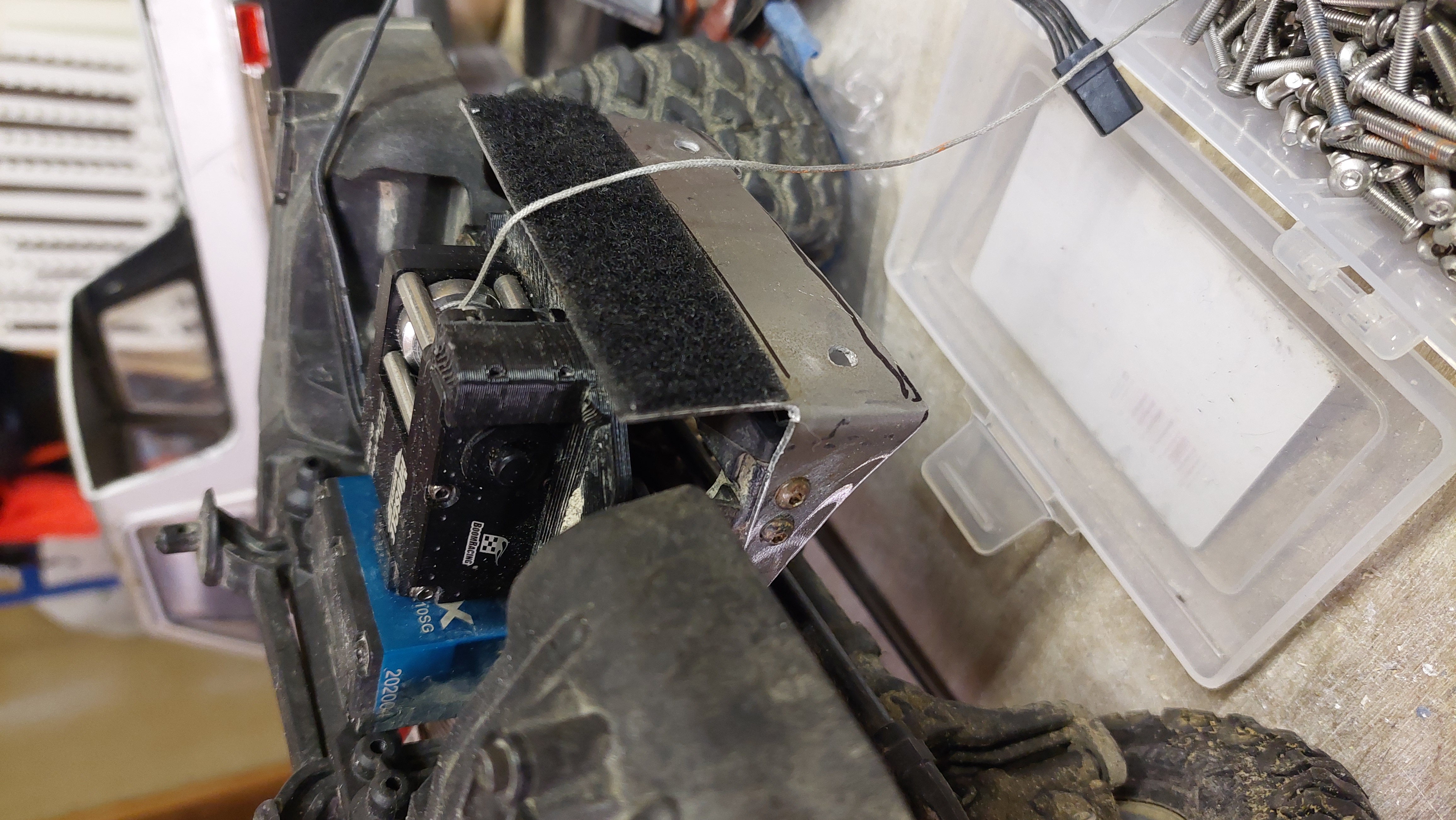

Hiukan tuo 360 servo elää, mutta täytyy vielä säädellä ja laittaa koukku kiinni jonkun kumi langan taakse. Pari metriä laitoin dyneemaa (0.8mm tai jotain).
Rasvat täydennettiin portaaleihin ja periin. Etuperässä vähän kukkaa ja olisi voinut putsata jo aiemmin. Pitäisi ottaa vielä iskarit auki ja mahdollisesti uusia foamit. Hiukan jo harjoittelin takapuskurin tekoa 6mm rasvari putkesta biltema putkentaivuttimella. Tulee muuten siistiä mutkaa.

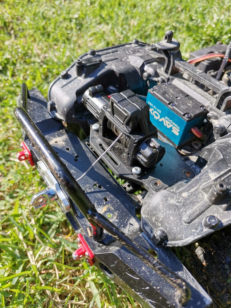

Vasan sportti sai uuden voimavinssin. Temmes tulosteli vinssille siistin pedin.

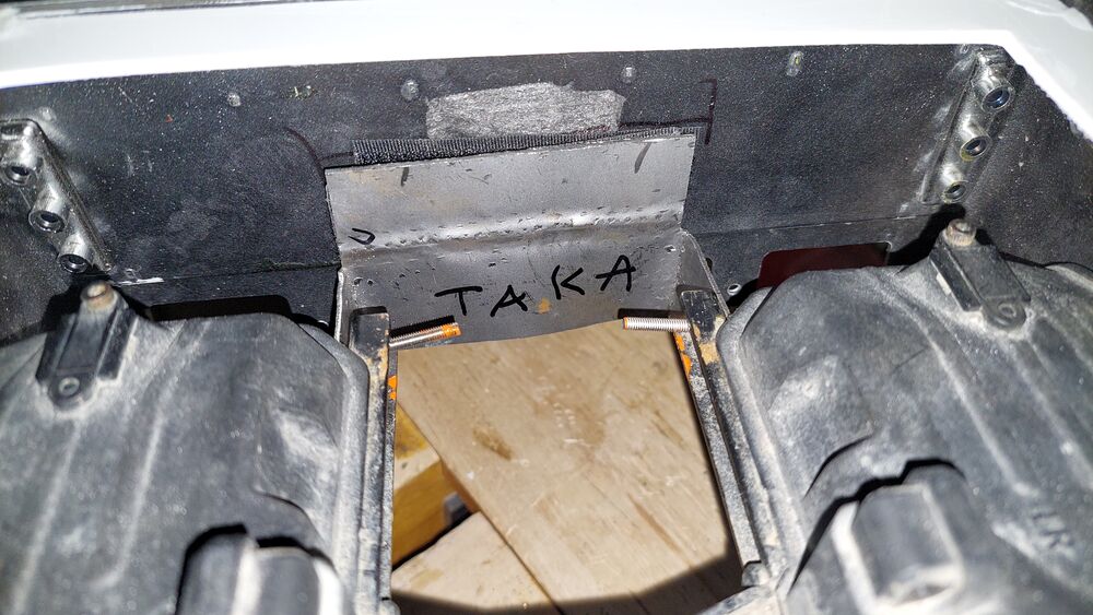

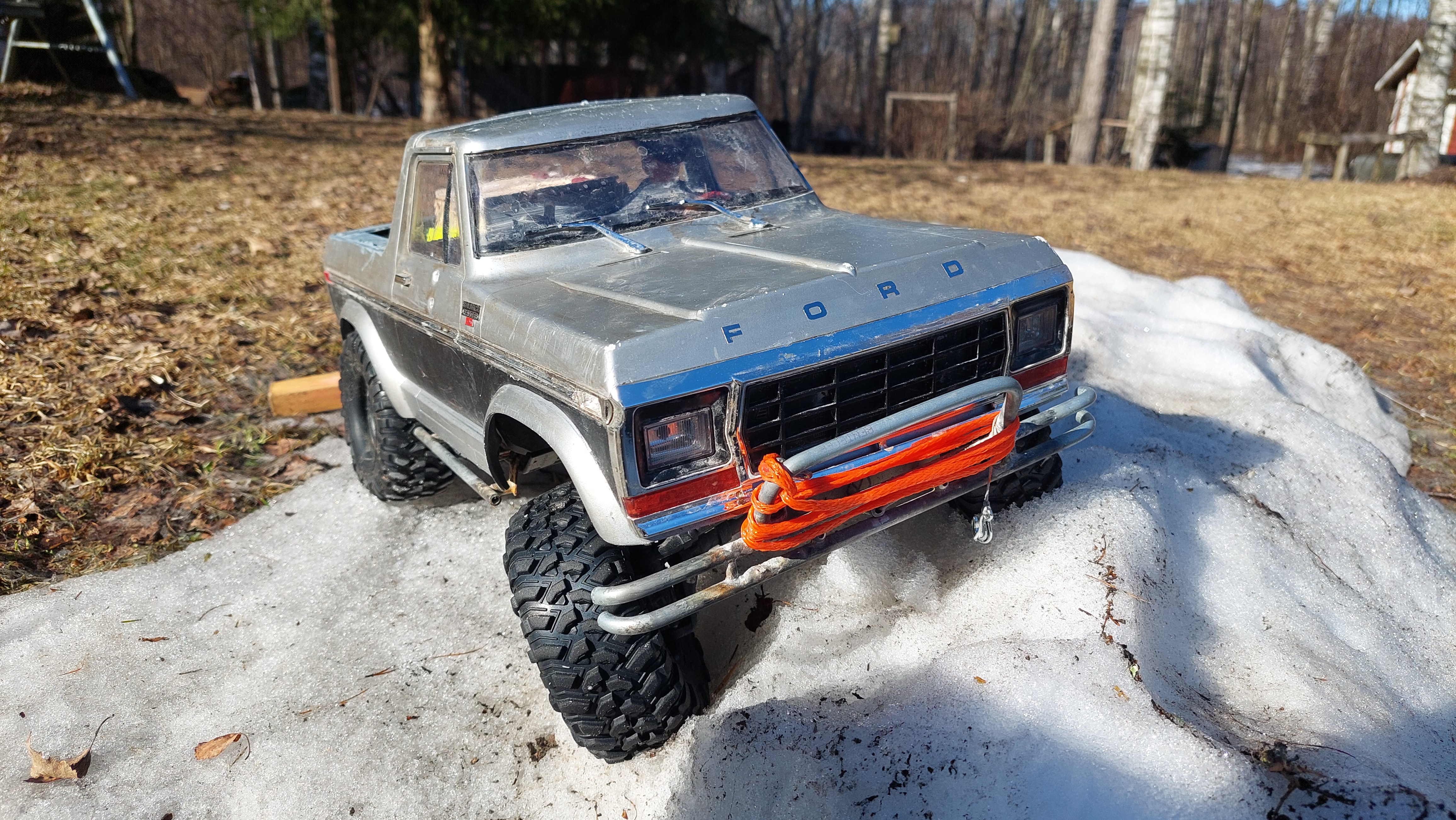

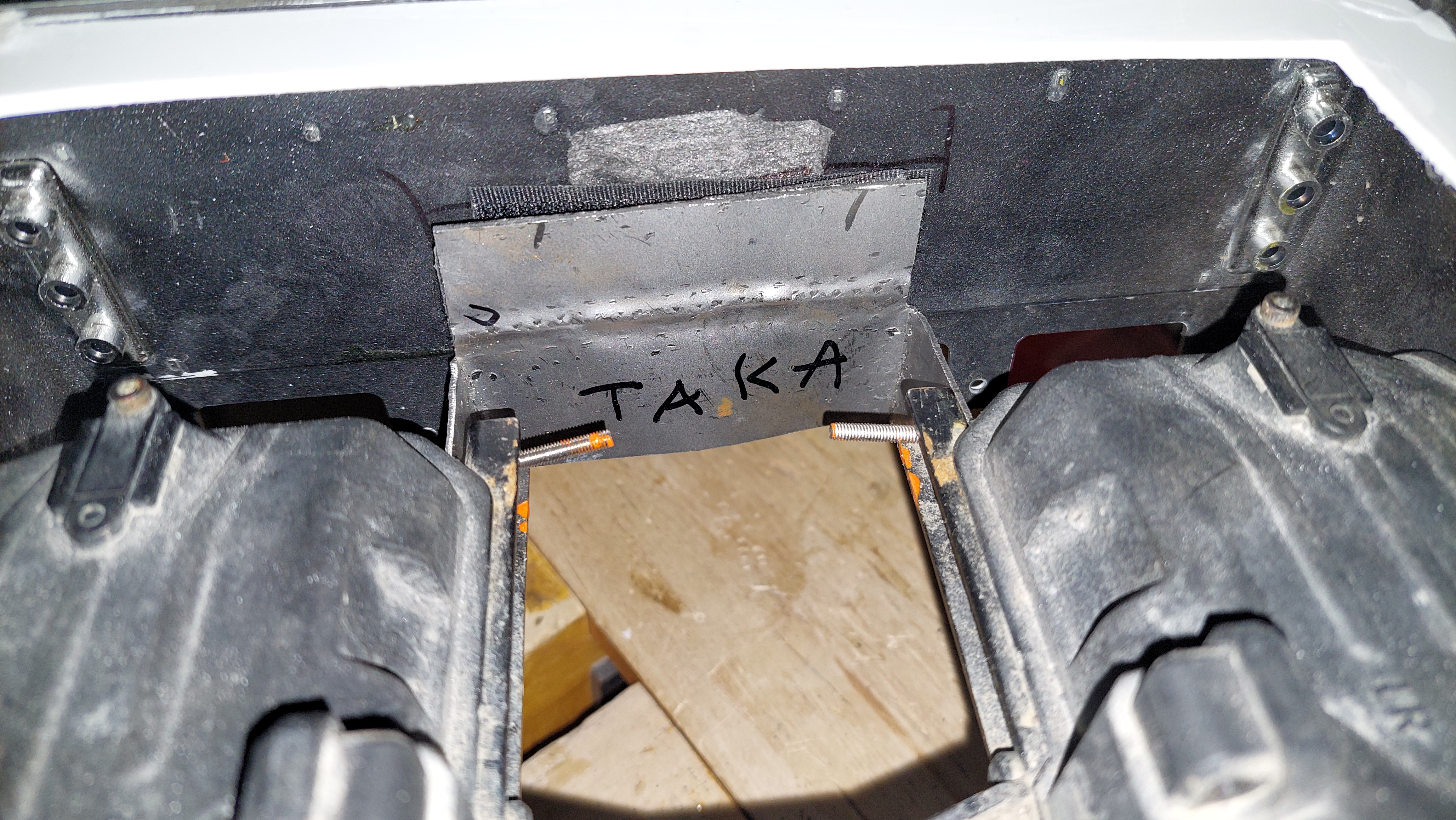

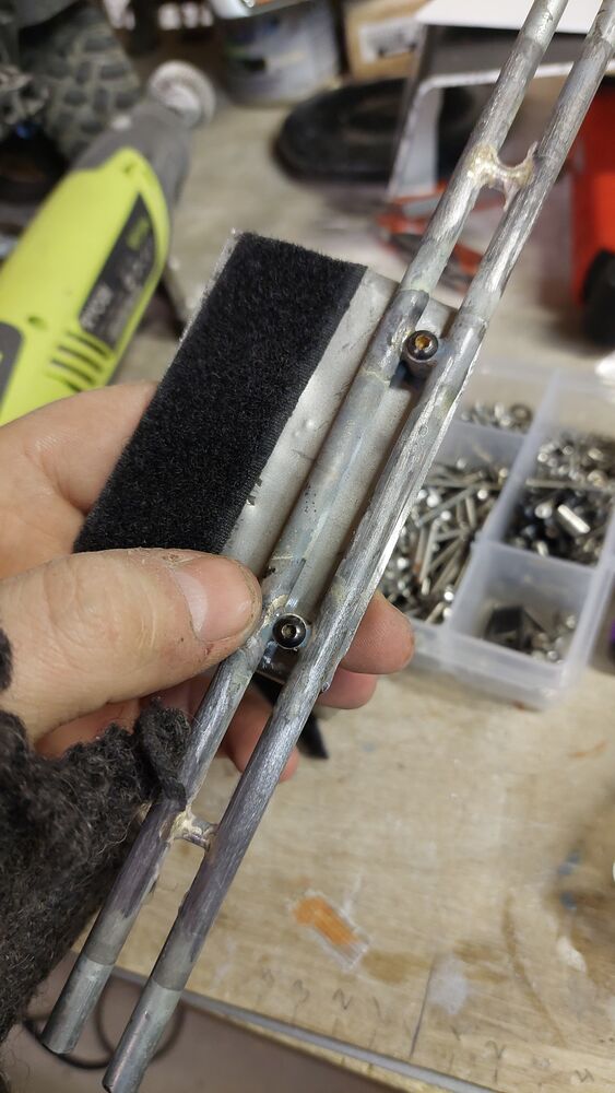

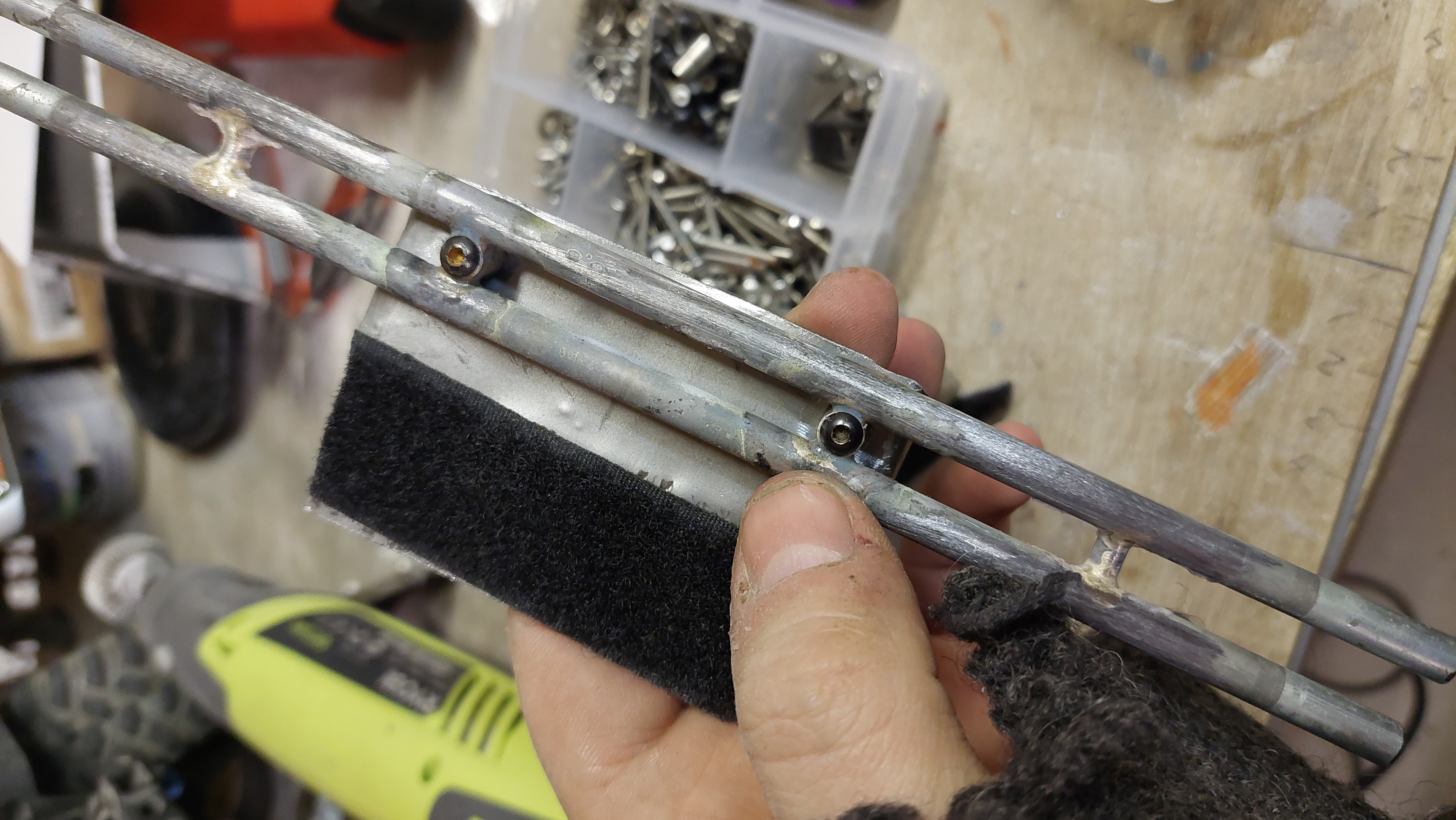

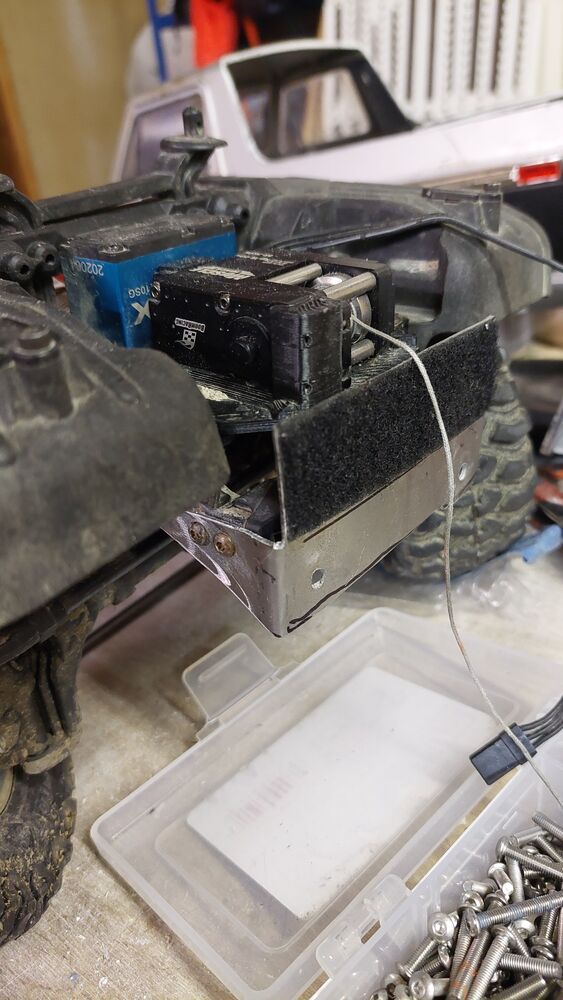

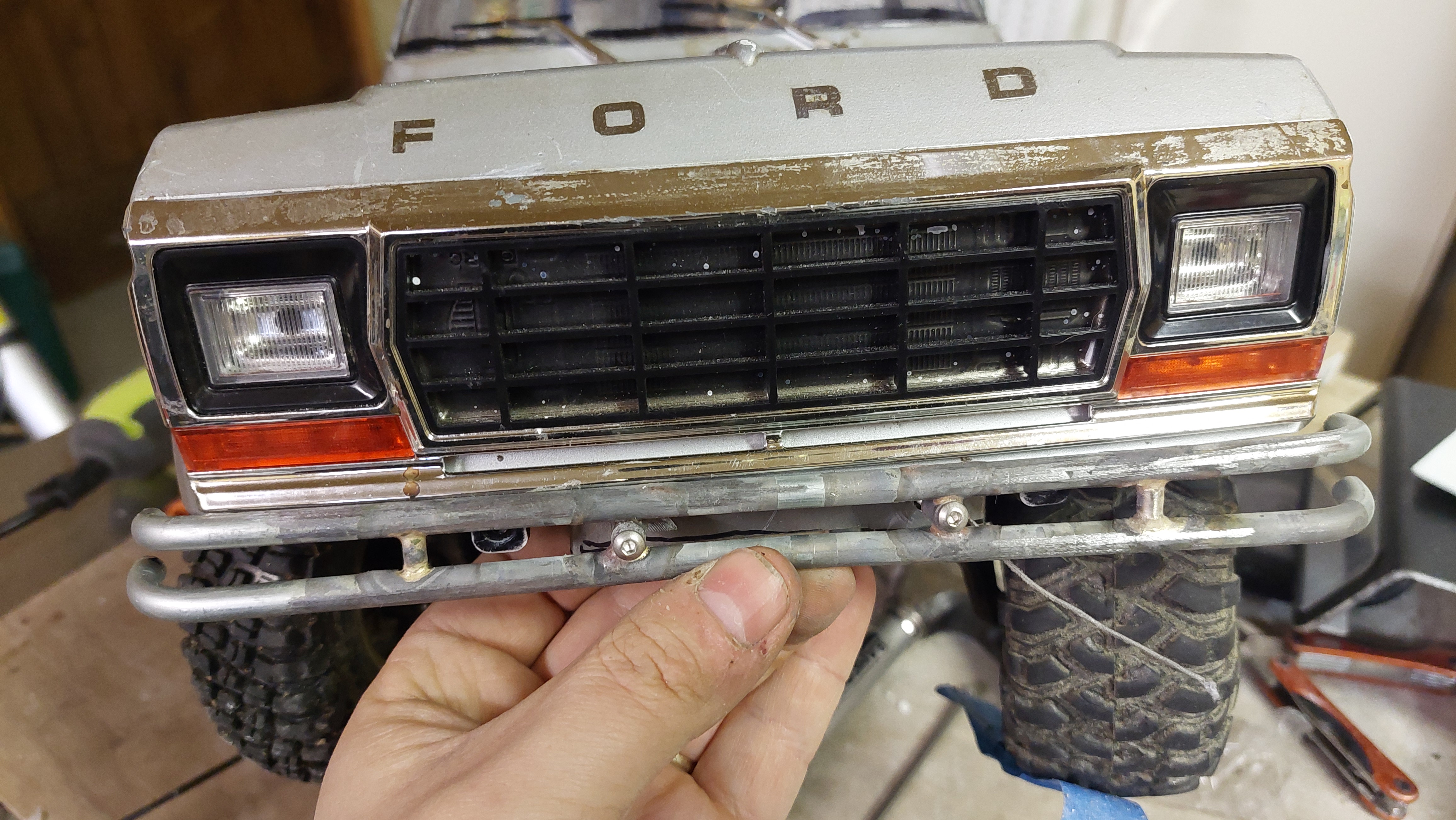

Tuli tarve päivittää vasan autoon palstalta muinoin ostettu kova koppa. Kopan kiinnitystä pohdin pitkään ja lopulta päädyin tällaiseen velcro kiinnitykseen edestä ja takaa. Akun vaihto on tarkoitus suorittaa cabiinin puolelta, joten koppaa ei tarvitse taistella irti aina akkuja vaihtaessa. Lasten kanssa harrastaessa akun vaihdon helppous on korostunut.
Velcro vaikutti parhaalta ratkaisulta tähän kohtaan, mutta jos velcroa joutuisi irrottelemaan jatkuvasti, niin silloin pitäisi keksiä jotain muuta.

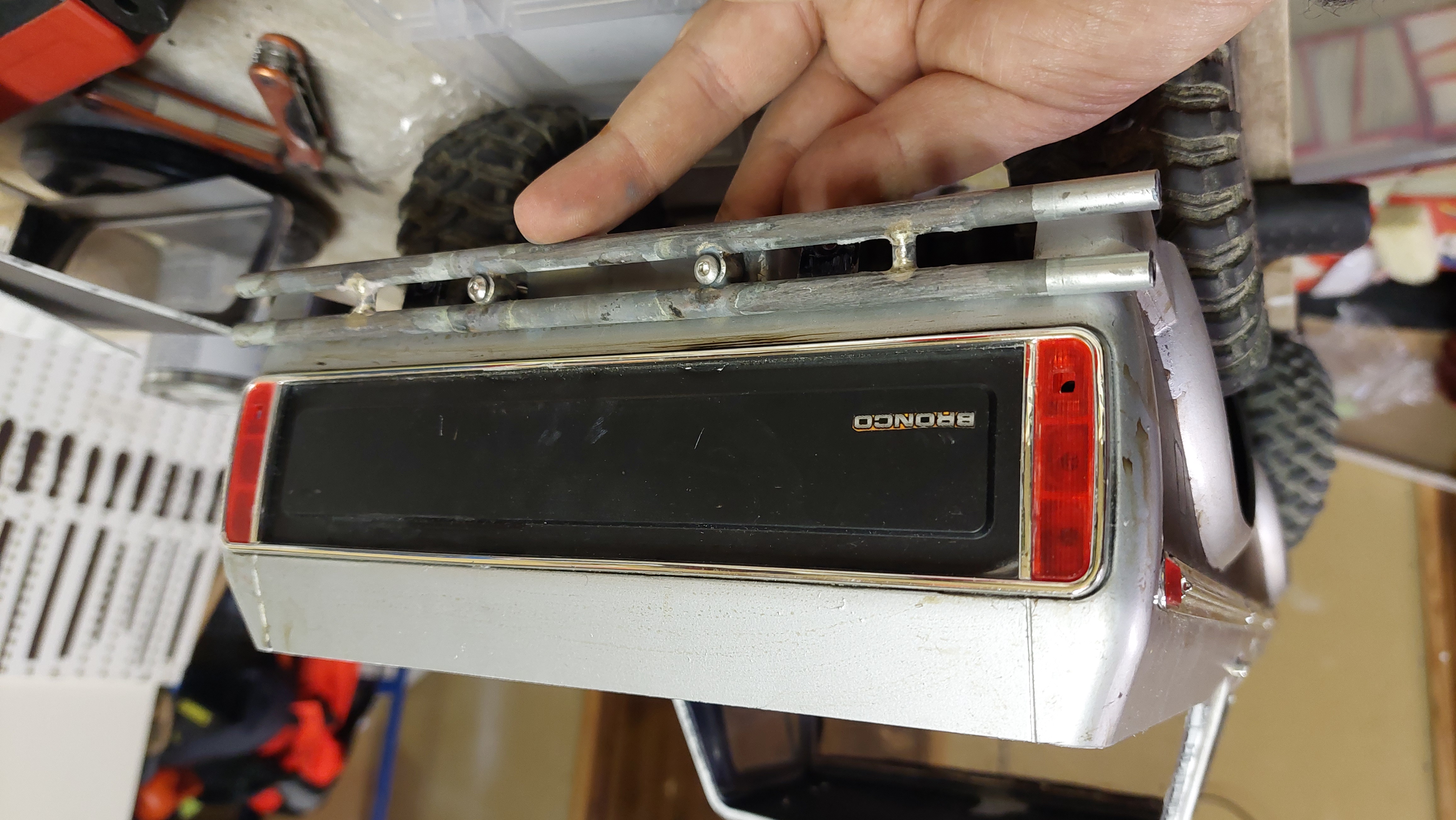

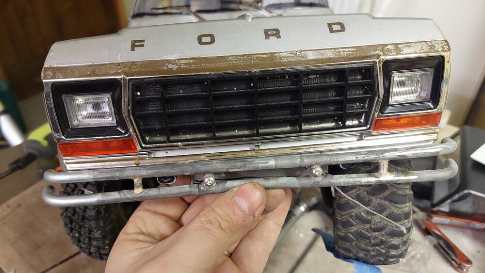

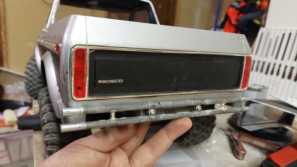

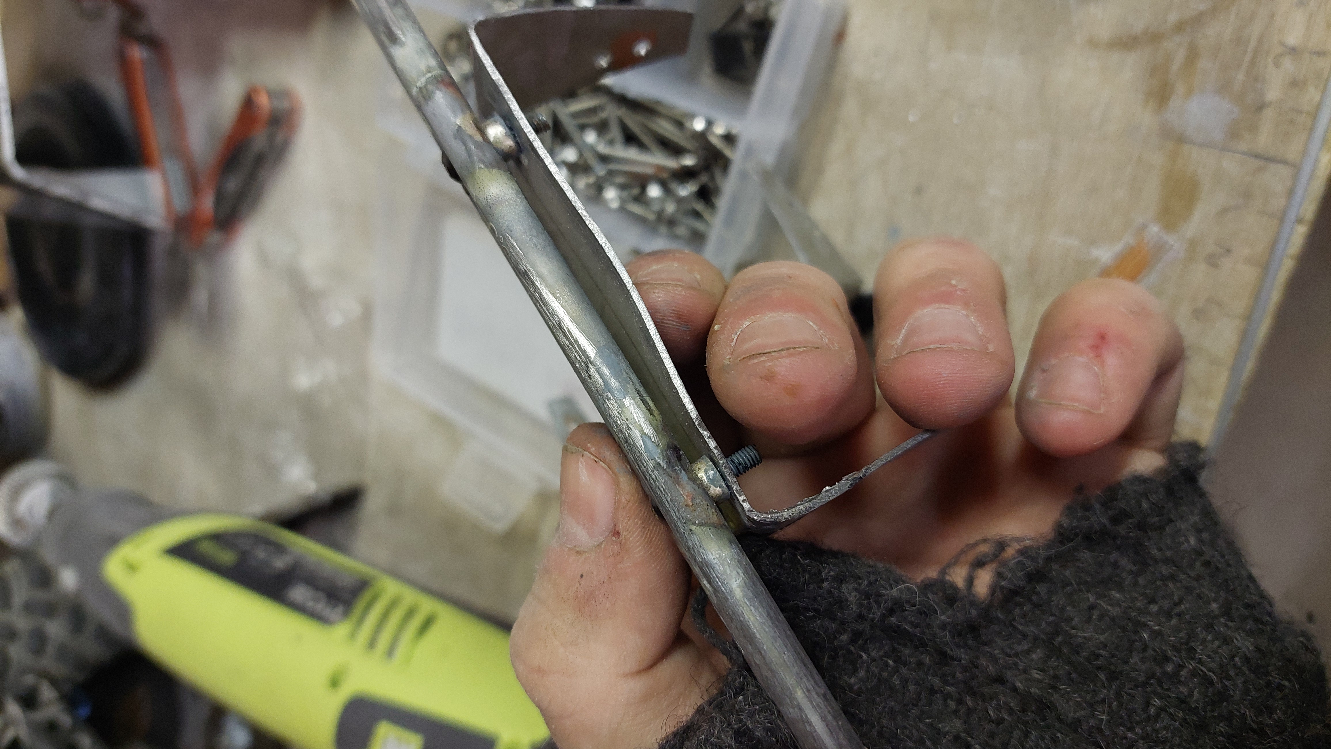

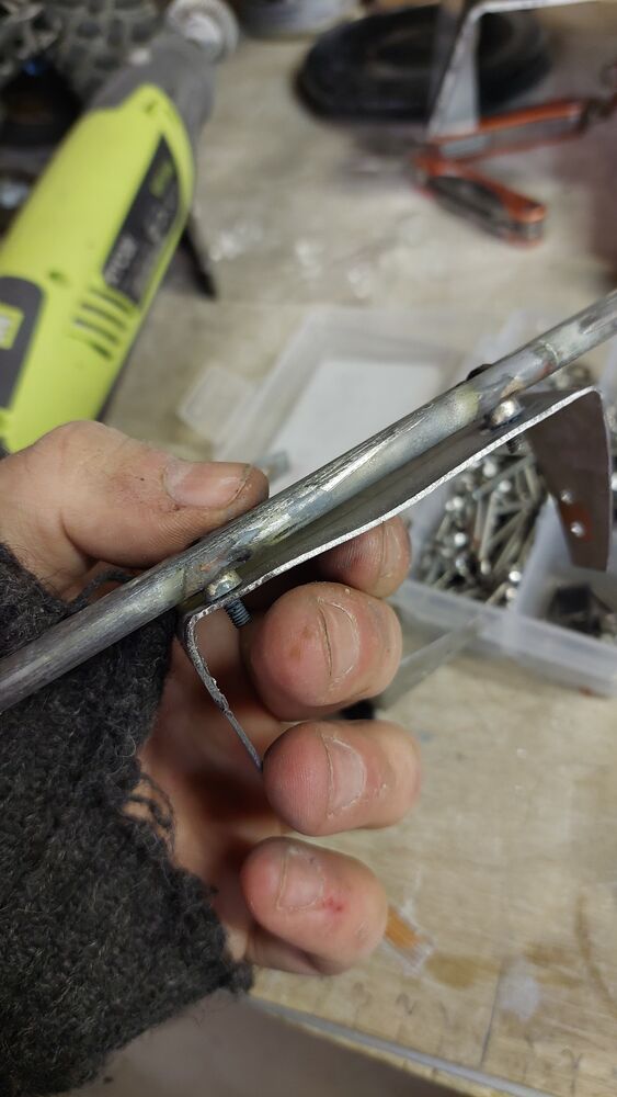

Hopeajuotin tuollaiset metallipuskurit. Hyvä tästä ei tule, mutta riittävä. Scalekisa kulkineeksi tästä ei ole, mutta safaria ja suunnistuskisaa tulee varmasti ajeltua. Huippuvinssi keulalla, mutta liian korkealla tämän hetken suunnitelmiin. Ehkä joutuu vetämään vinssinarun 6mm rasvarin putkea pitkin alakautta.
Ja kylkien kohdalta slaiderit tulevat tukemaan koppaa. Mutta ne on vasta suunnittelupöydällä.

Mahtuuko muscle alemmas lokarien väliin.
Tehdään takuuna uusi kiinnike joka vie vinssiä alemmas.👍

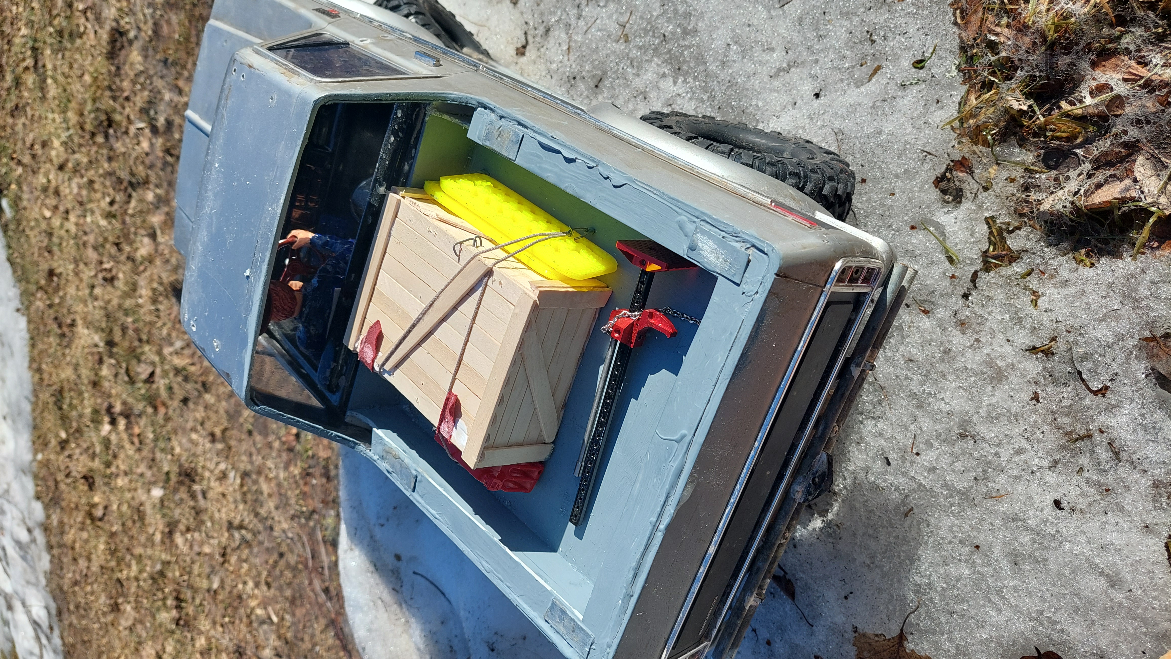

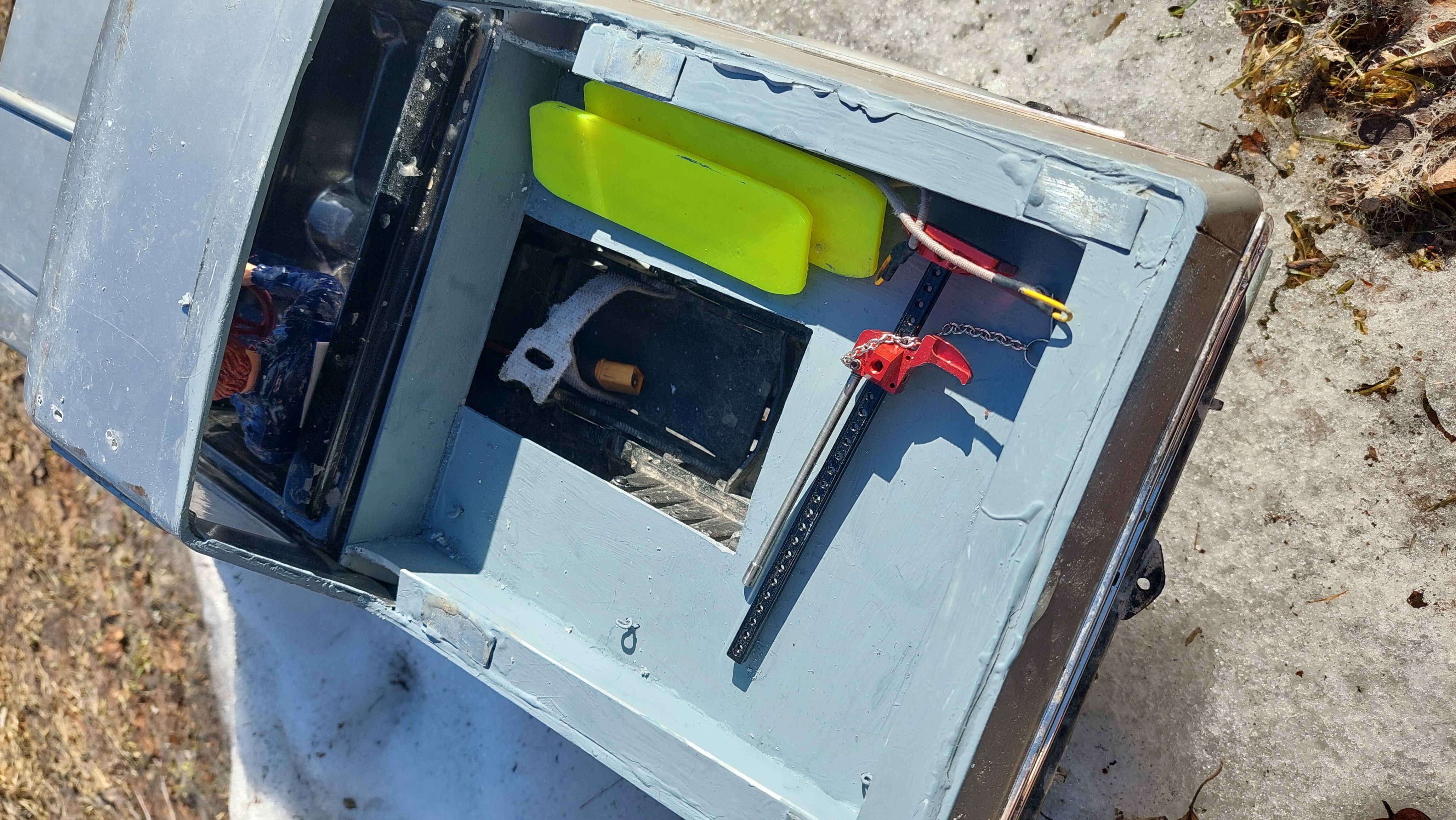

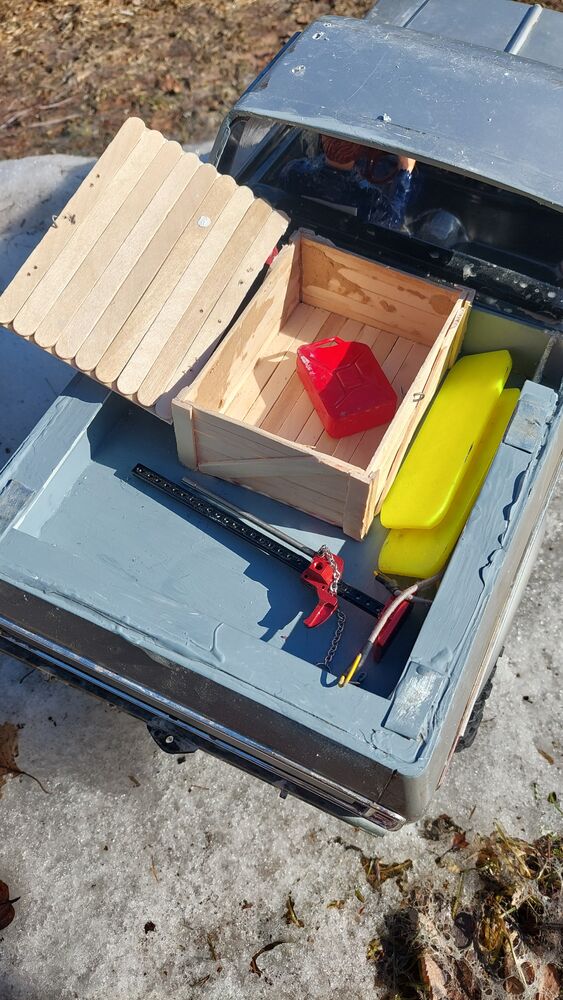

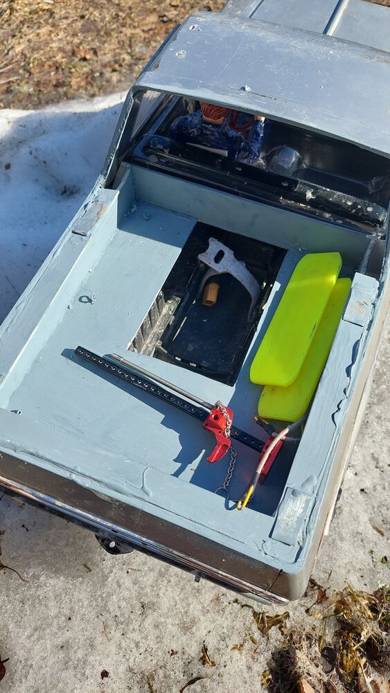

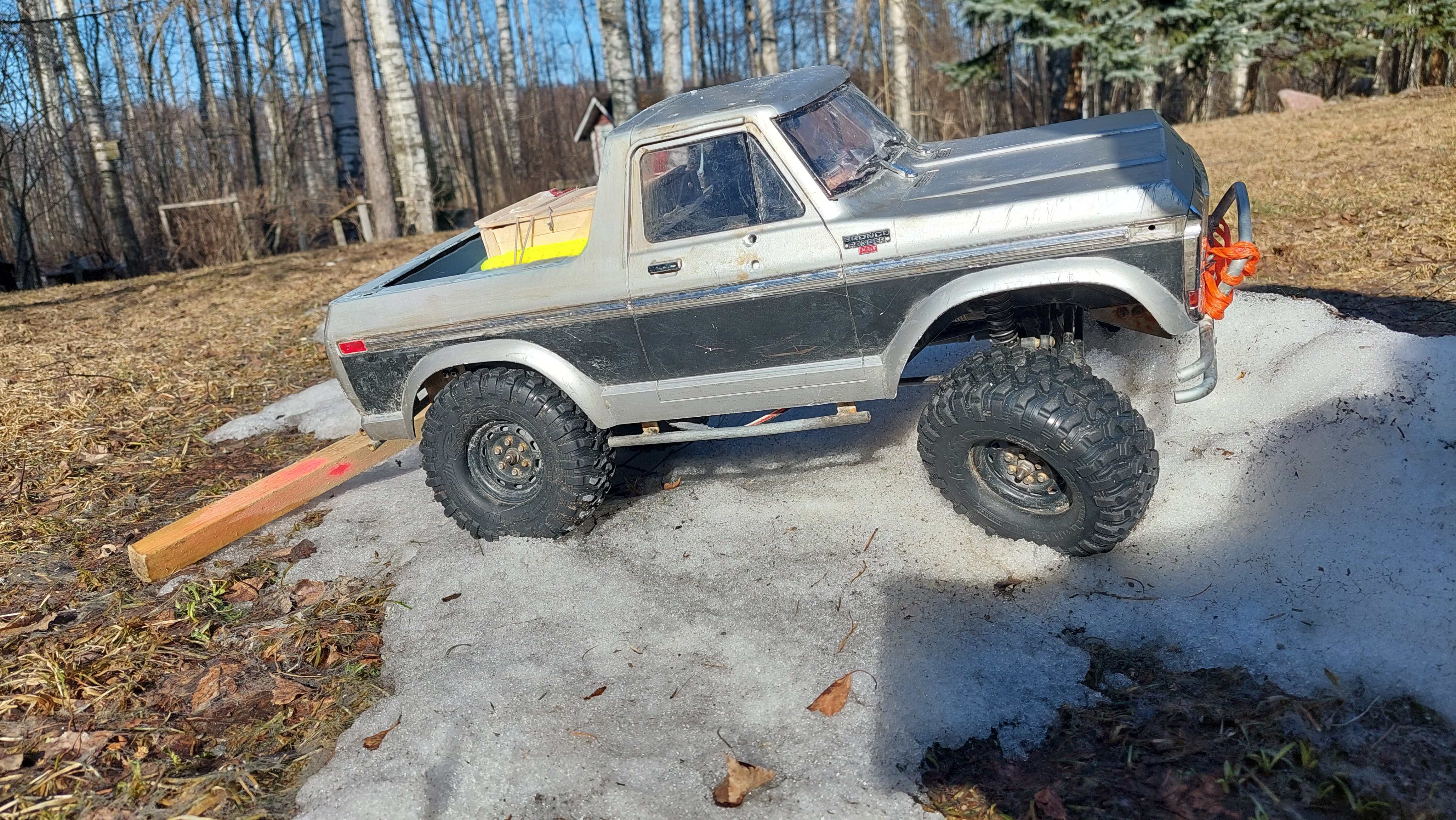

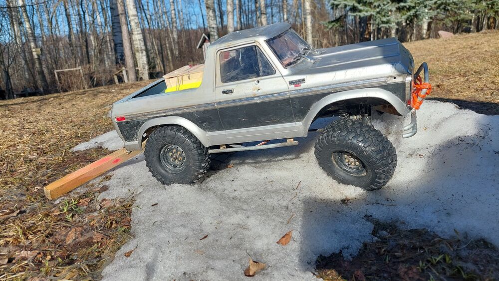

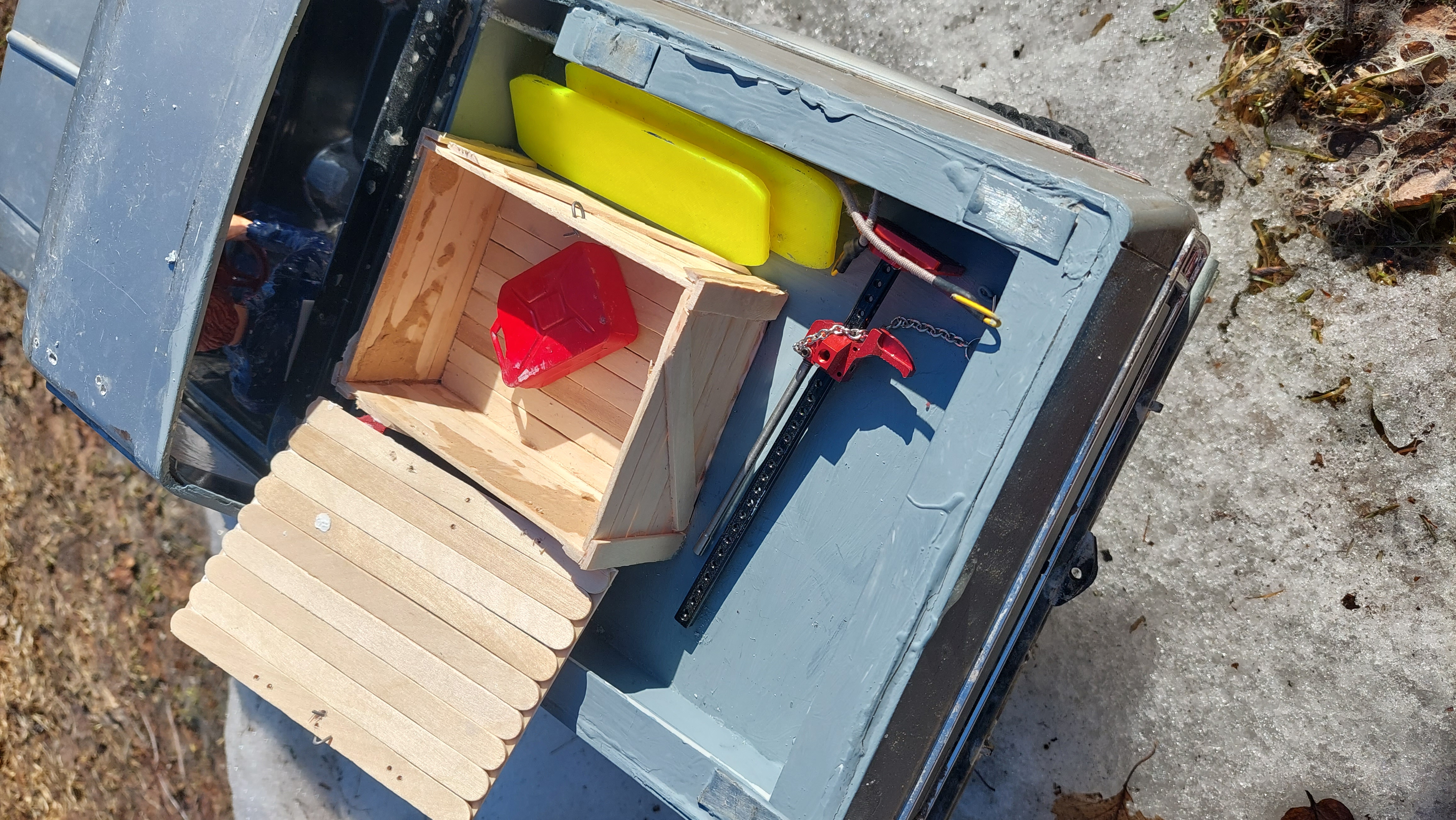

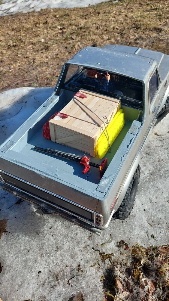

Bronco mies alkaa olla valmiina kesän koitoksiin. Lava saatiin rakennettua paikoilleen ja lavalle väsäsin puuilon tikuista varustelaatikon jonka pois ottamalla saa akun esiin. Nopea vaihtaa akku. Lisäsin metallit lavan reunoille ja laitoin lavakatteeseen magneetit, niin ei tarvitse odottaa aurinkoisia ajokelejä. Valot ja kattotelineen meinasin vielä asentaa. Scale esineistä ei puutu kuin grilli ja cooleri, niin ollaan valmiita redneck piknikille.
