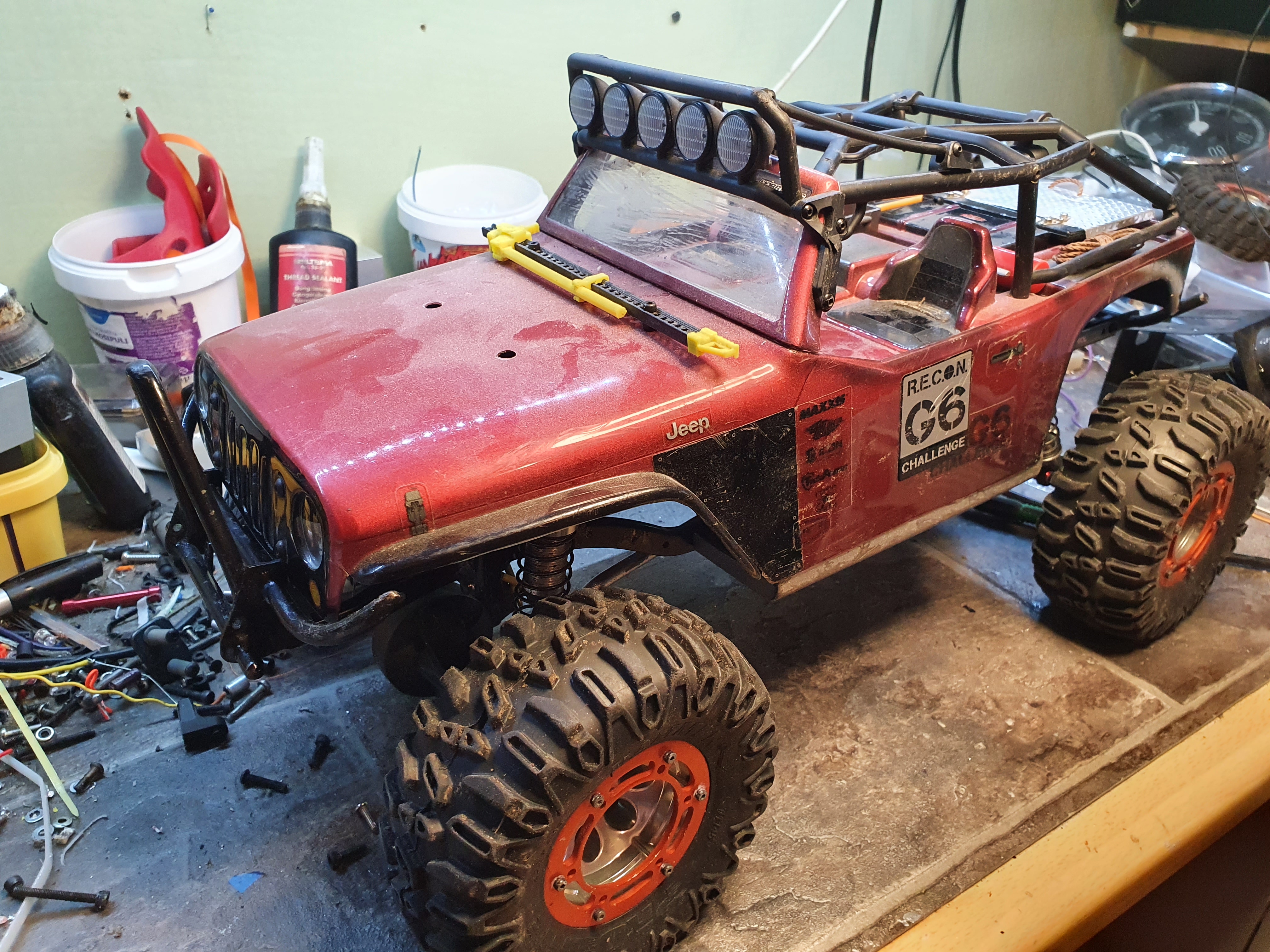

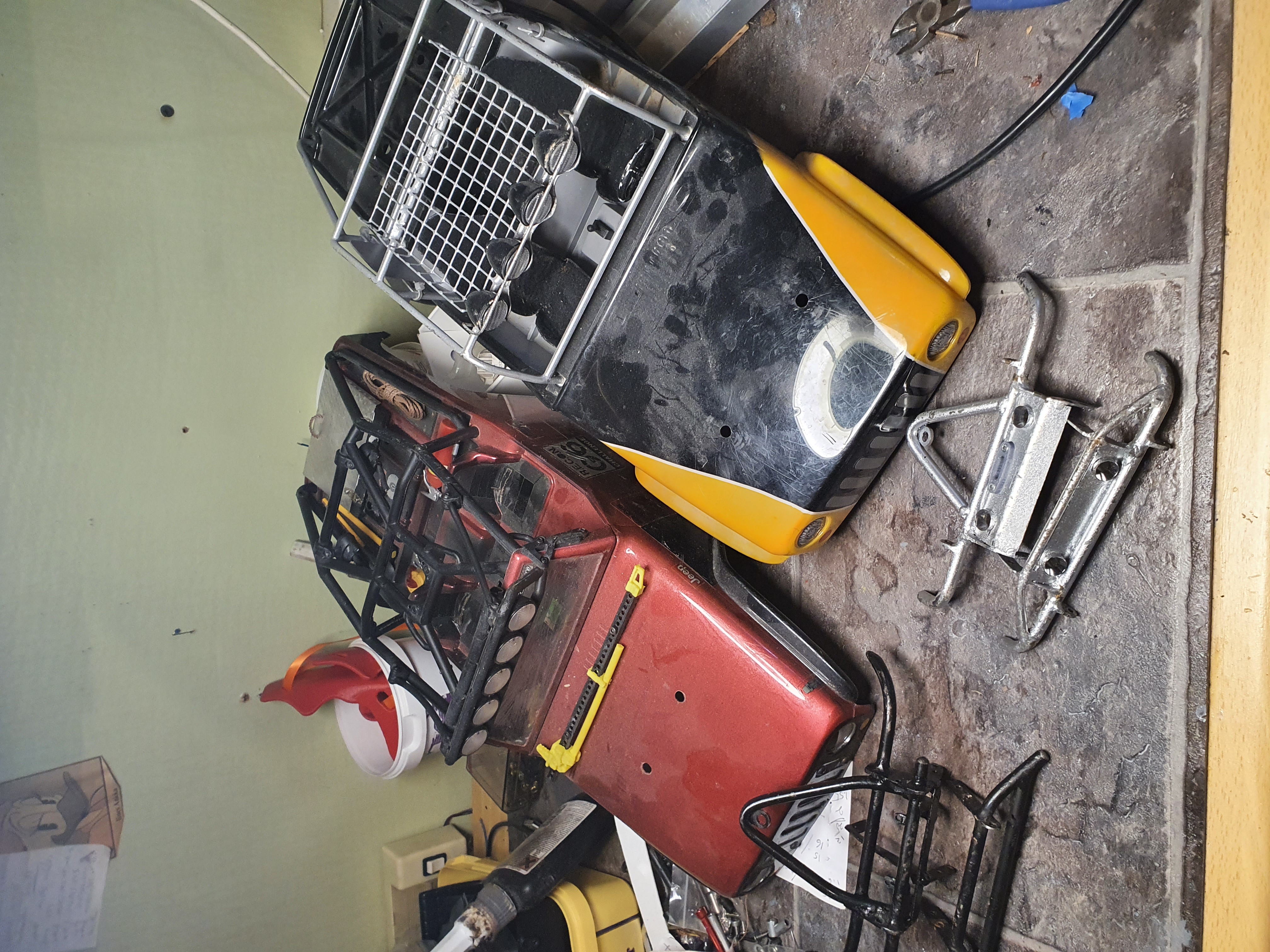

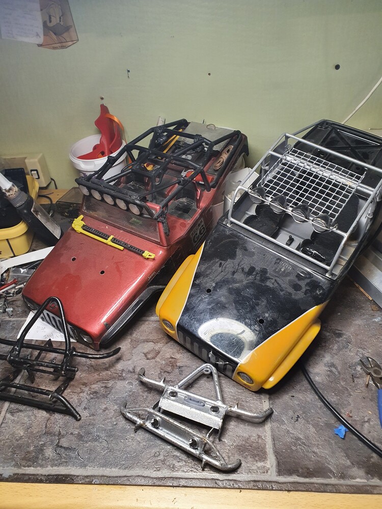

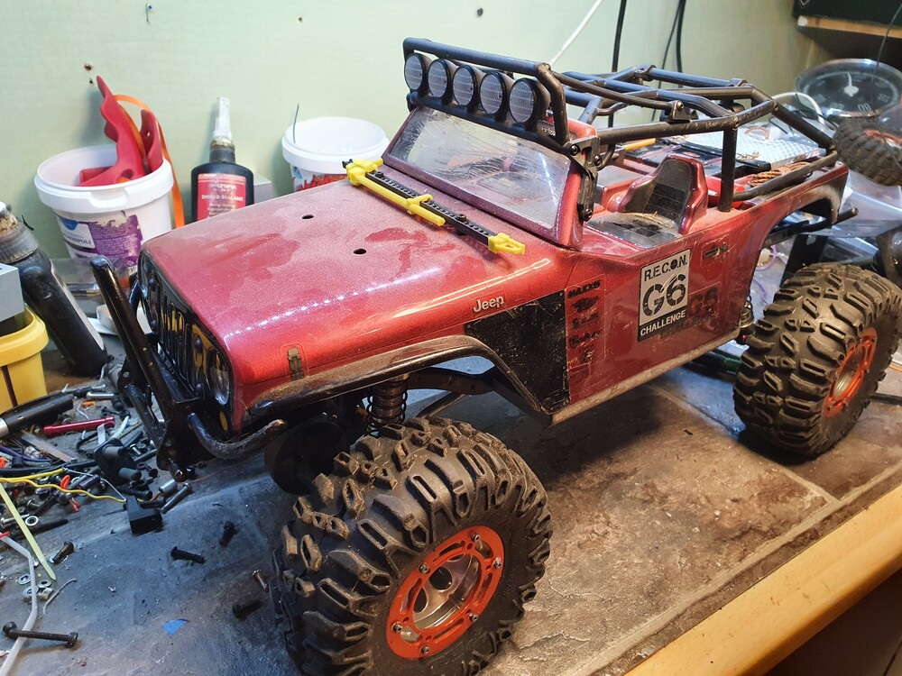

Tavaraa on kertynyt laatikoihin, ja nyt iski ajatus että nopeasti joku auto kasaan. Hyllyllä majaili tuo Rölliltä tullut g6, ja siihen varakoppa.
viewtopic.php?f=24&t=9919

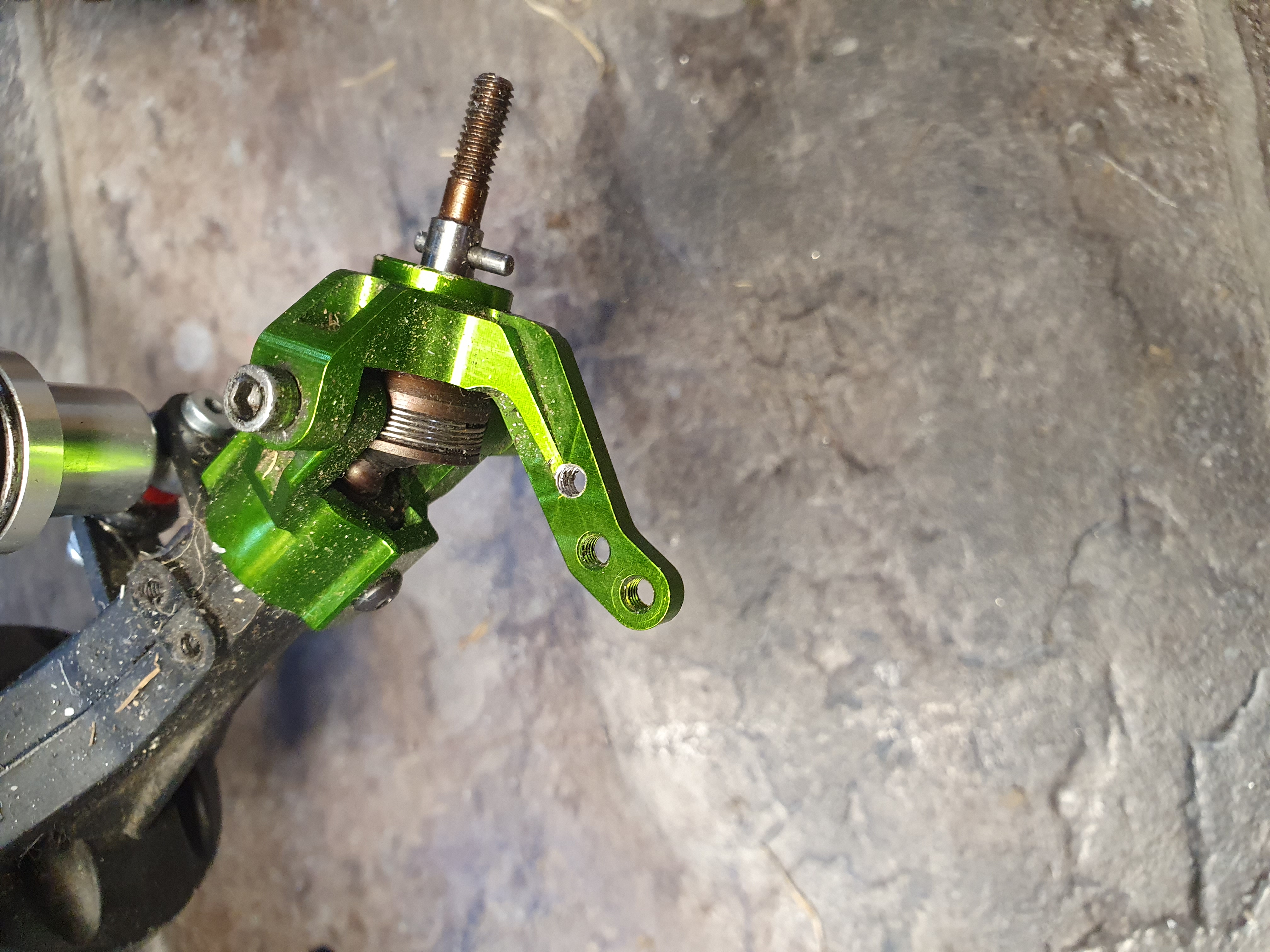

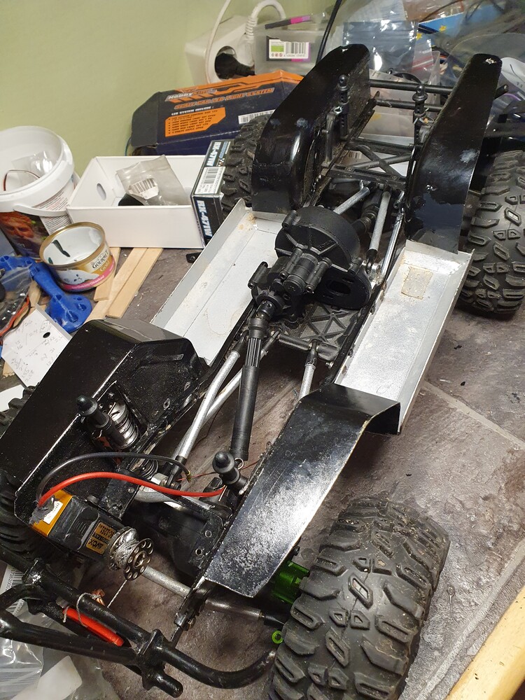

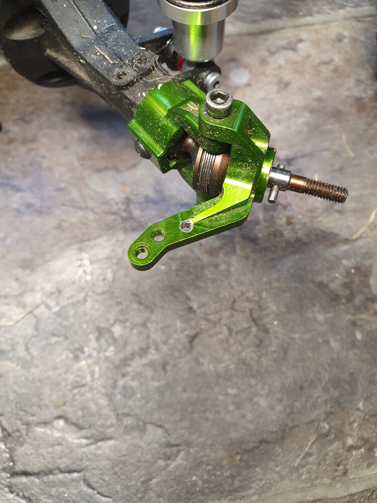

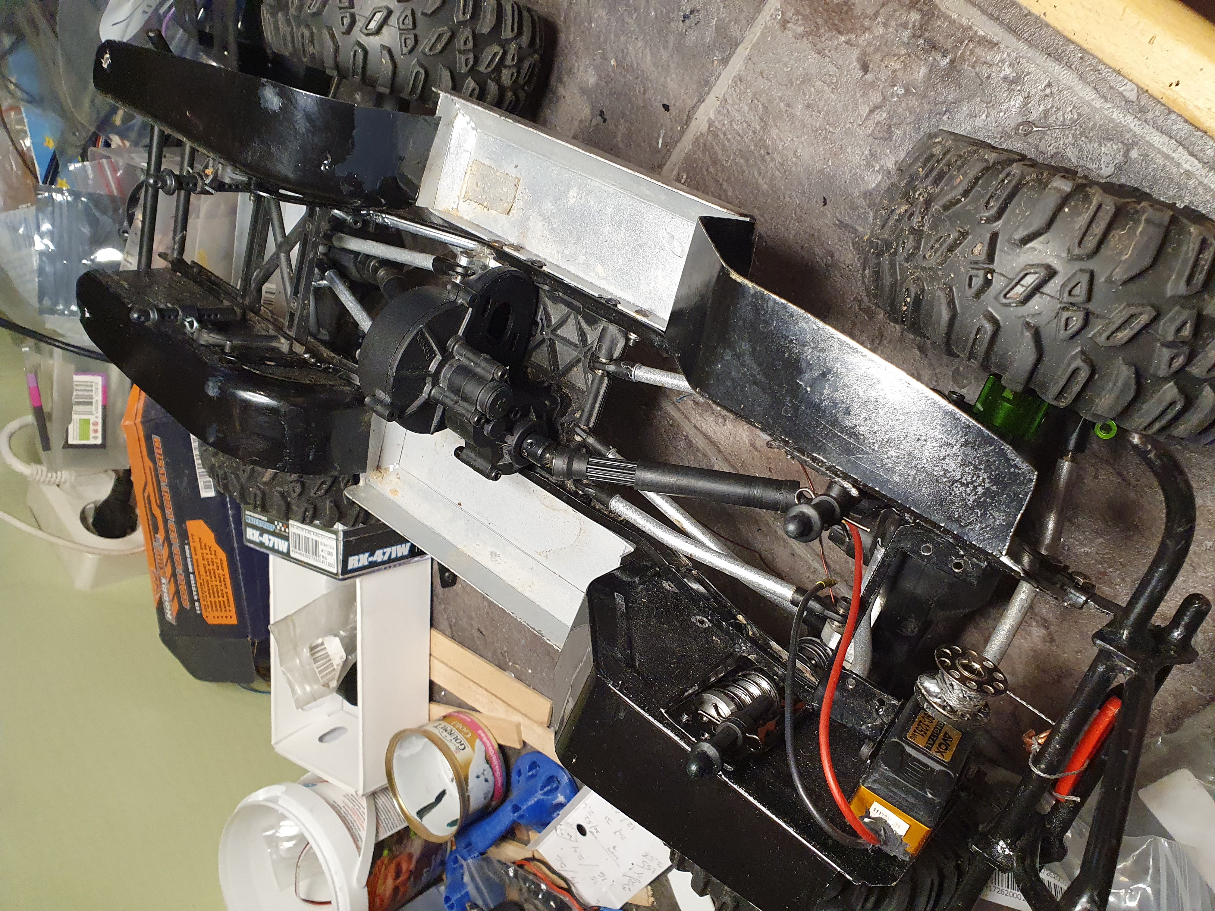

Keltaisessa korissa on erittäin hieno syvä sisusta, joka vaatii etumoottorisetupin, joten tuo normikori tilalle. Puskureita löytyi molempiin koreihin, runkoon hitsatut iskaripaikat, paikka vinssi ja ohjausservolle. Etumoottorisetuppi purettiin pois ja vakio axialin keskilaatikko tilalle. Alukuoriset akselit tästä jo veivasin eri projektin alle, joten tähän varaosalaatikosta eri akselit alle. Edelleen antiikkisilla scx10 akseleilla mennään. Nämähän ei vakiona käänny mihinkään, johtuen akkermankulmista. Varaosalaatikosta alumiiniset c-hubit ja knuclet, joihin tarkasti työntömitalla merkaten ja porakoneella uusi reikä ja kierre.

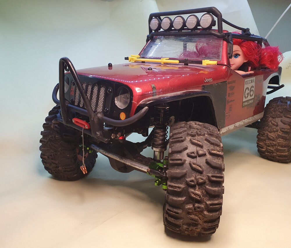

Hyviä 1.9" renkaita en löytänyt varastoista, joten väliaikaisesti laitoin 2.2" Hammerit alle.

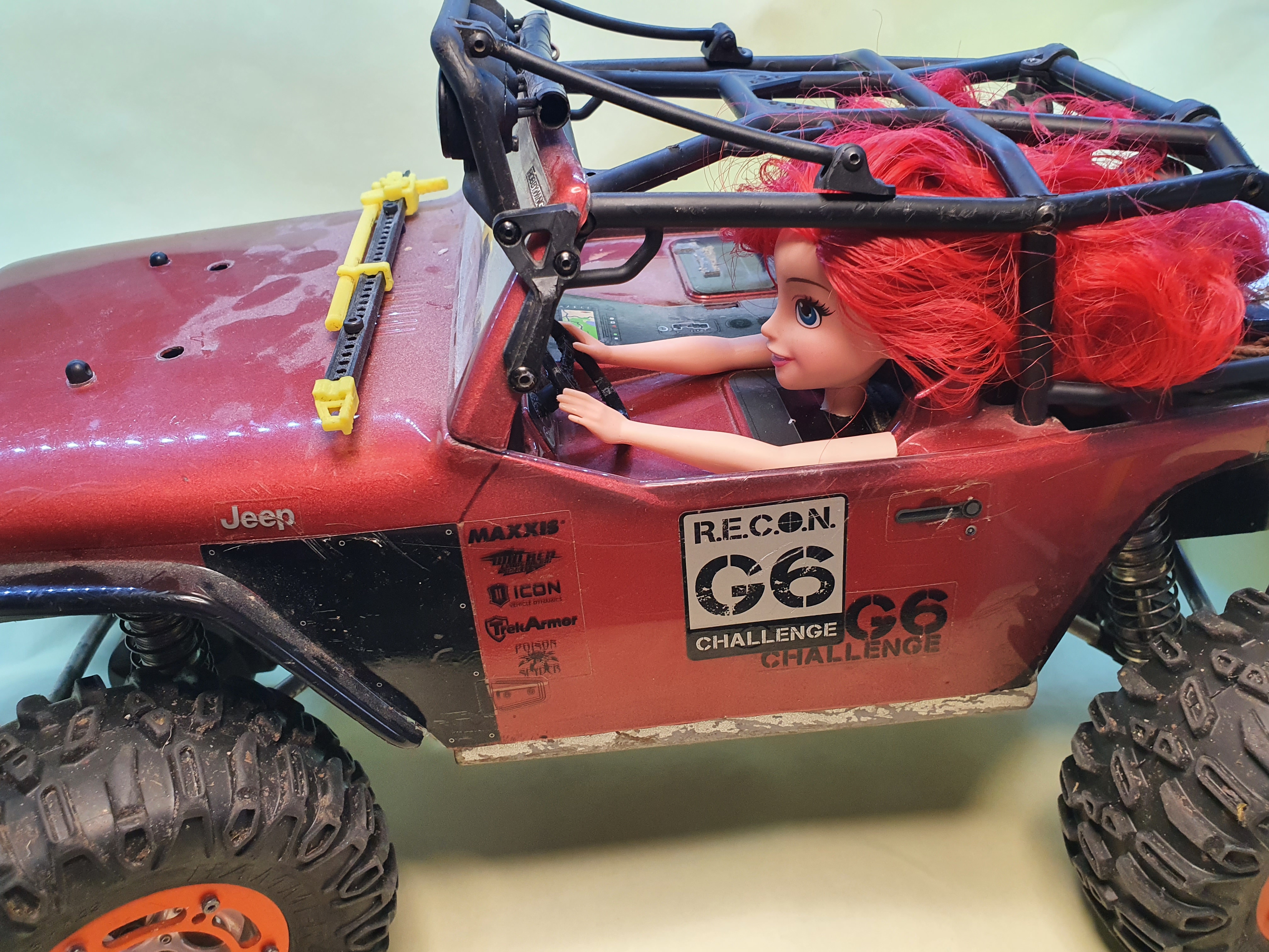

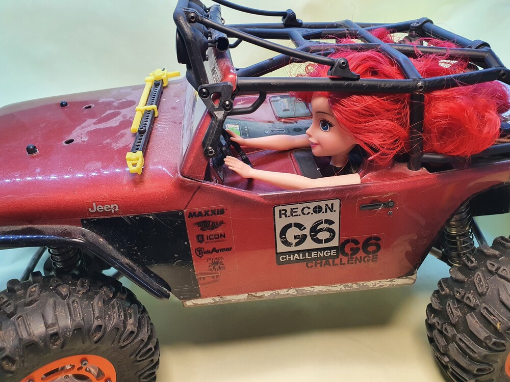

Kuljettaja puuttui, ja vähän isopäinen kaveri sai sahahoitoa, tukkaa on ehkä laittoman paljon.
Samaten etupuskurista sai siivota vähän etuylitystä, tyylistä tinkimättä
Sähköiksi tilaus eurorc:ltä, josta löytyi seuraava setuppi:
https://www.eurorc.fi/product/30150/hal ... ot-35t-55t
https://www.eurorc.fi/product/13441/hob ... oottorille
https://www.eurorc.fi/product/29609/tea ... alloy-case
Ohjausservoa mietin, luultavasti 23kg on liian vähän, mutta tuota oli varastossa ja on wp, joten kokeillaan.
vinssinä savox-sc-1251mg ja x-car nopeudensäädin.
Kaikki linkit on itsetehtyjä traxxas päillä, iskareina gmaden zero.
Kopassa on myös valmiina valot, jotka vielä on kytkemättä
Videossa on selkeästi liian pitkä välitys, jota jo lyhensin.

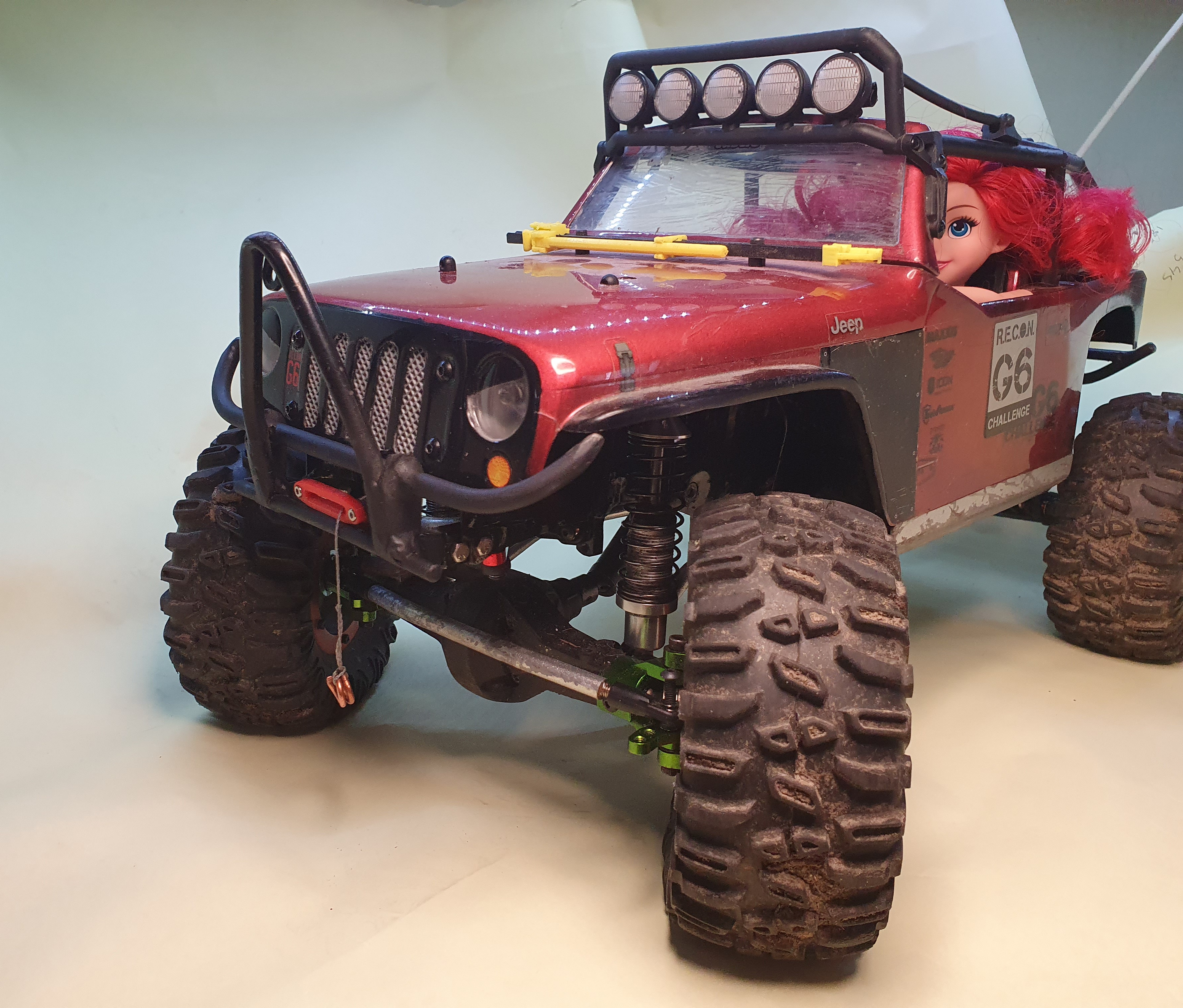

Vaihdoin swamperit alle, ja kävin ajelemassa. Tuntuu pelaavan.
