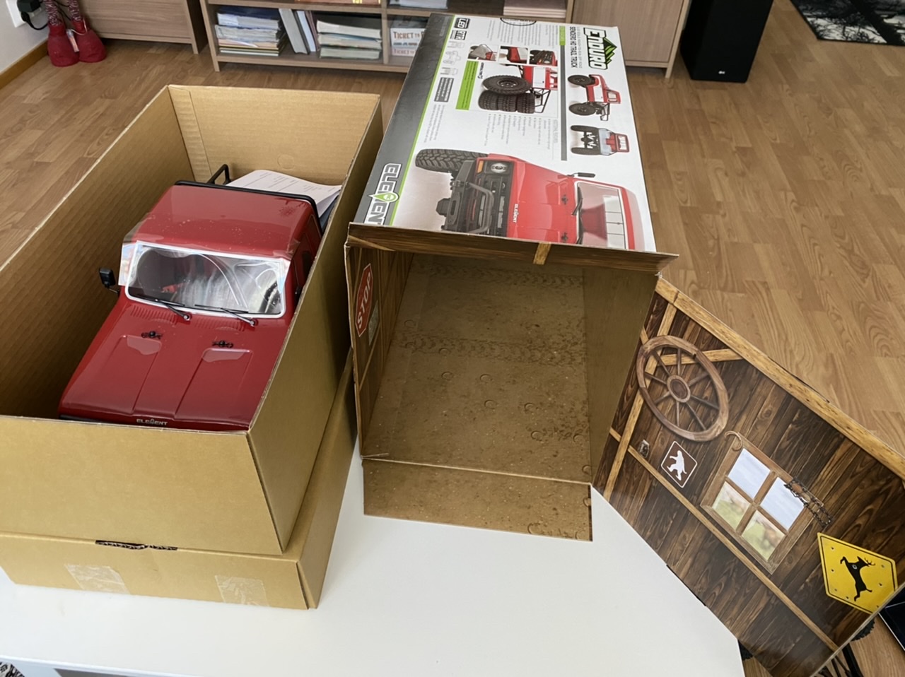

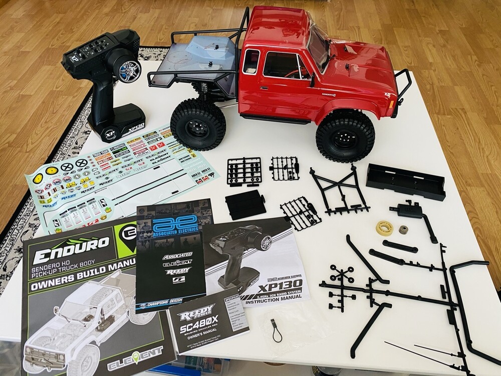

Pakettia auki ja tässäkin tapauksessa laatikon sisäpuoli on hauskasti autotallisoitu, kiva lisä ja hyvä tausta, jos haluaa scalemaisia otoksia ottaa.

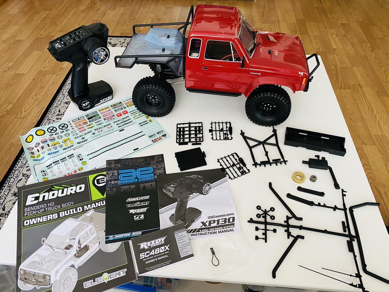

Tässä koko paketti purettuna ja kuva kertoo oleellisen.
Auto on tyylikäs ”country-maisella” -lookilla.
Tilpehöörit esiteltynä. Isompi akkuteline, 12% enemmän edestä vetävä ratas, vararatas?, koritolppa, scale antennit, servopäät, kehikon tukia ja pieniä holkkeja.

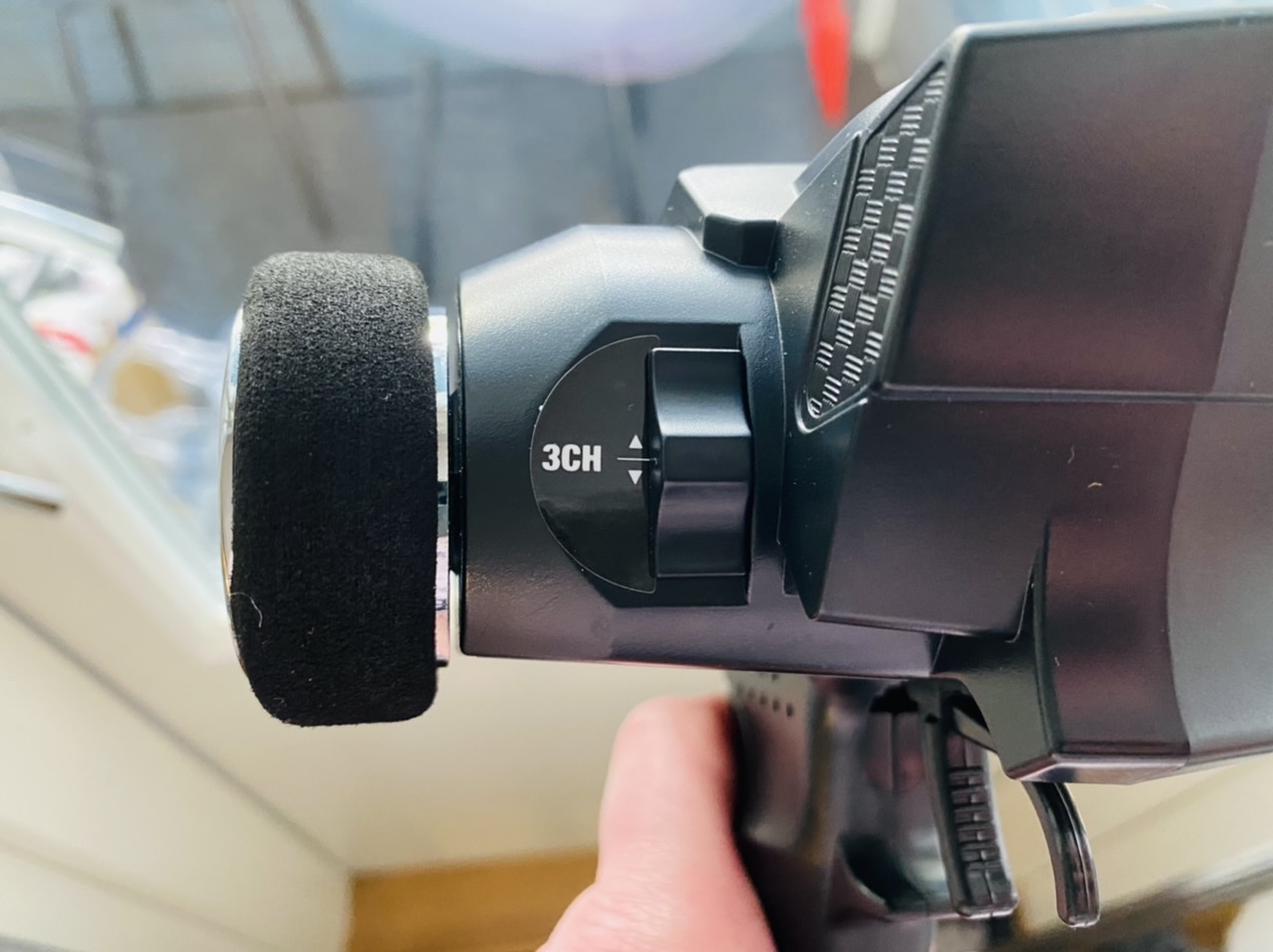

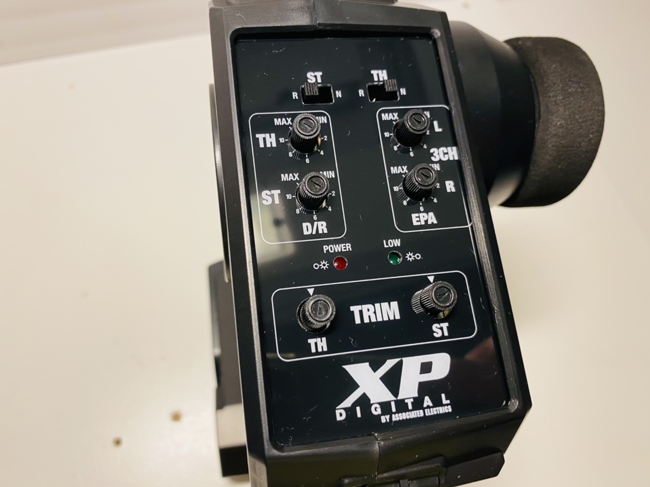

Ohjain on ihan perus rtr, mutta todella positiivinen juttu on 3-kanavan on-off-on kytkin! Pisen videolla tämä käykin hyvin selväksi, että auton servovinssipaikka ja tämä radio on ollut ihan tietoinen valinta ja hyvä niin!

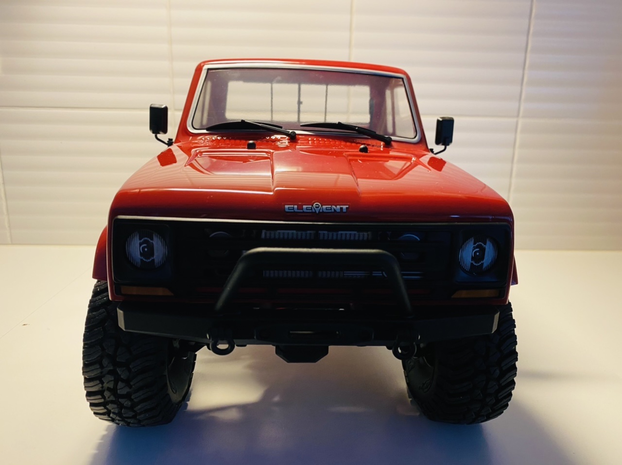

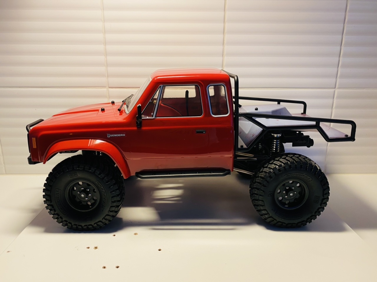

Osa 2: korin katsaus

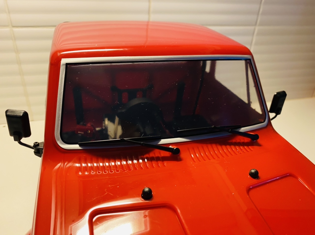

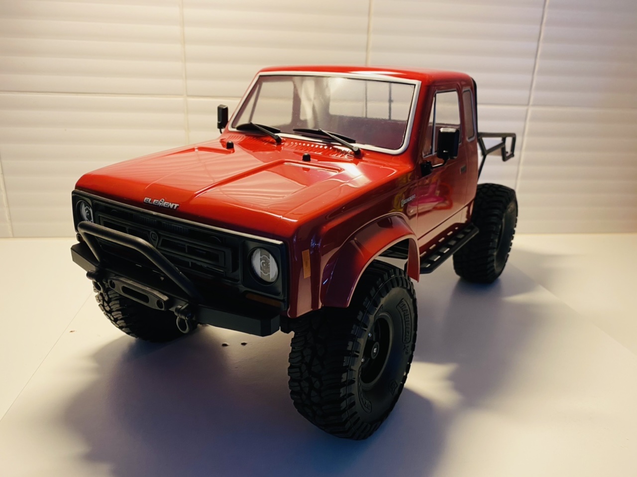

Kori on tyylikäs ja joten tosi symppis! Kauniin punakiiltoinen pinta, jota ei millään haluaisi naarmuttaa 😅 Lava on hauskasti pinnoitettu ja ohutta lexania. Maskista löytyy kaksi umpiota ja valmiina ledit johtoineen kaikkineen, saa noparilta virran. Iso plussa pyyhkijöistä ja kääntyvistä peileistä, tekee paljon lisää!

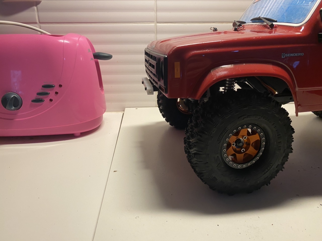

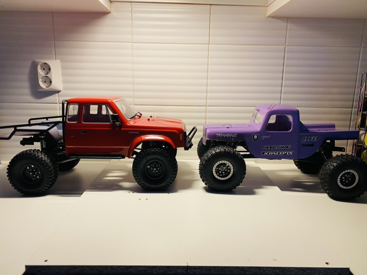

Hieman kokovertailua omaan traxxasin performance scaleeni.
Korihan on siis massiivinen, mutta scalemaisen tyylikäs!

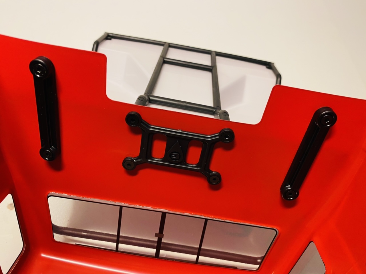

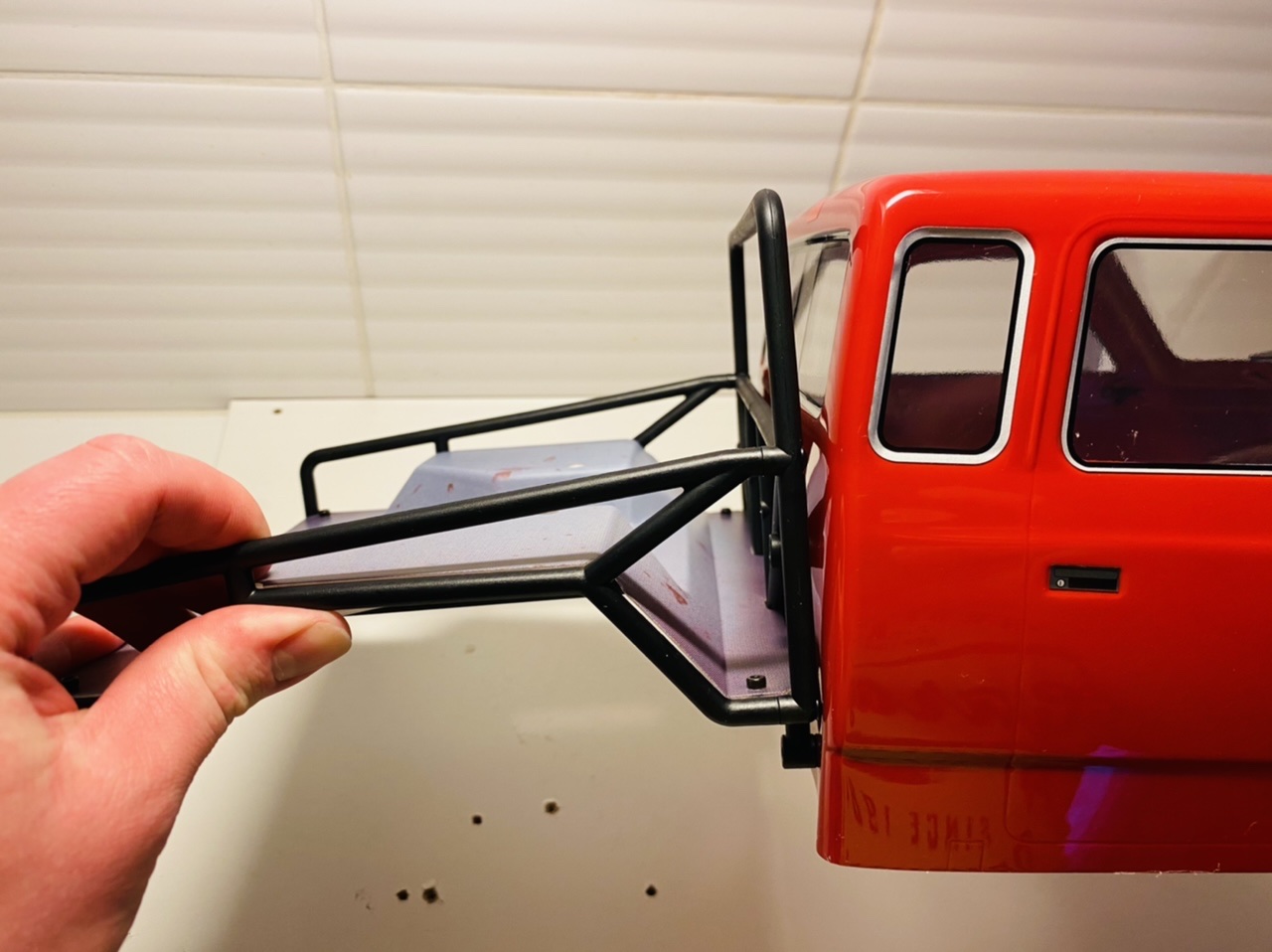

Lavan kiinnitys hyttiin on mielestäni aika heikko. Kuten kuvasta näkyy ei lavaa ole yläkaarista kiinnitetty hyttiin. Tämä saattaa olla kohtalokas puutos, aika näyttää..

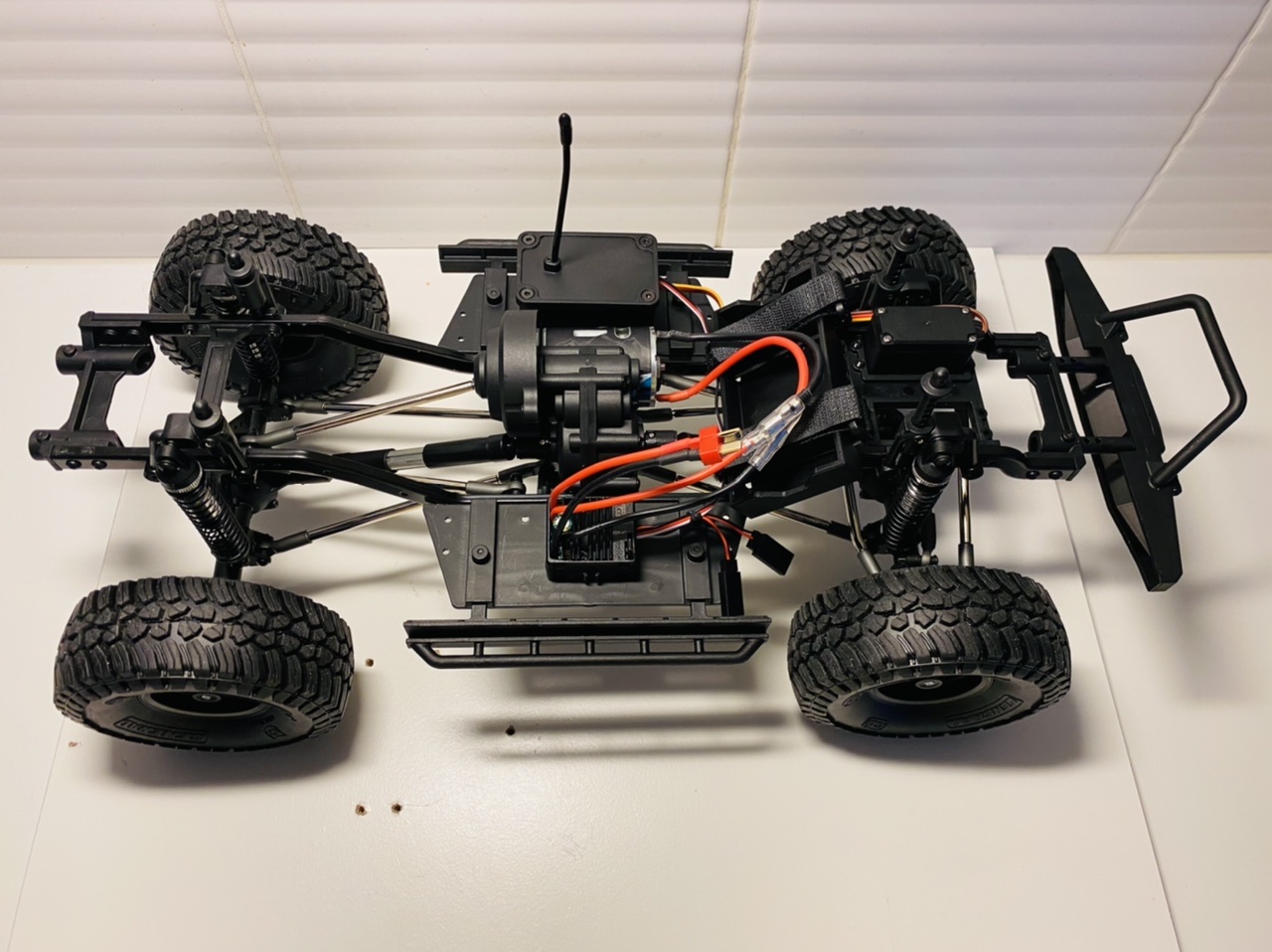

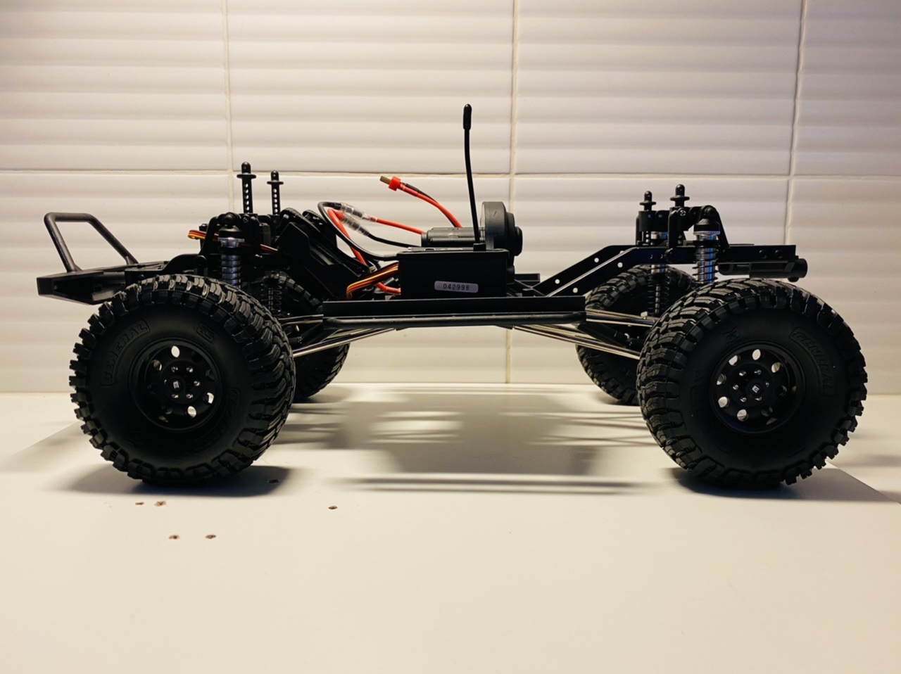

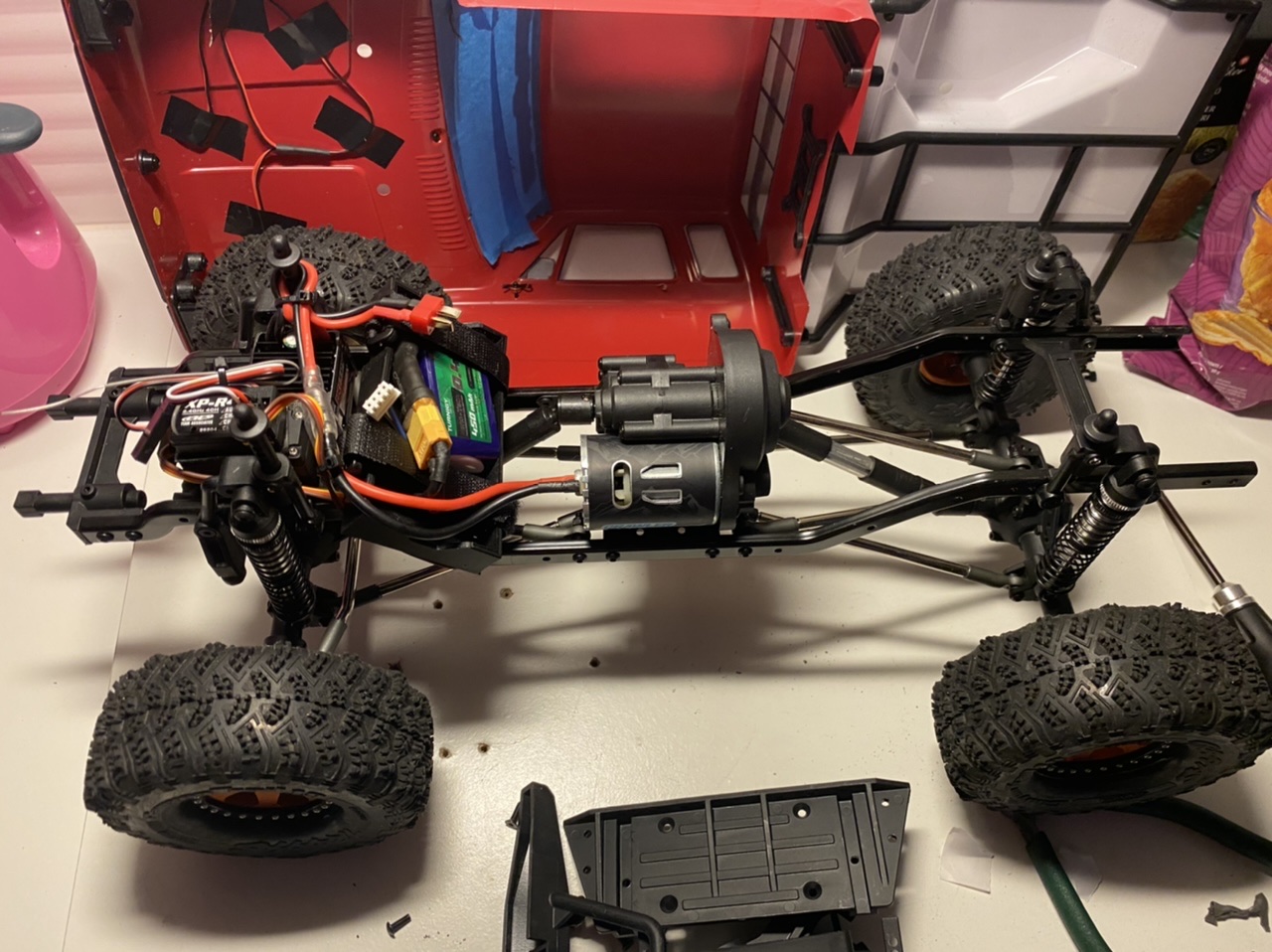

Asetelma tutunoloinen ja tyylilaji pitkälti sama kuin muissa.

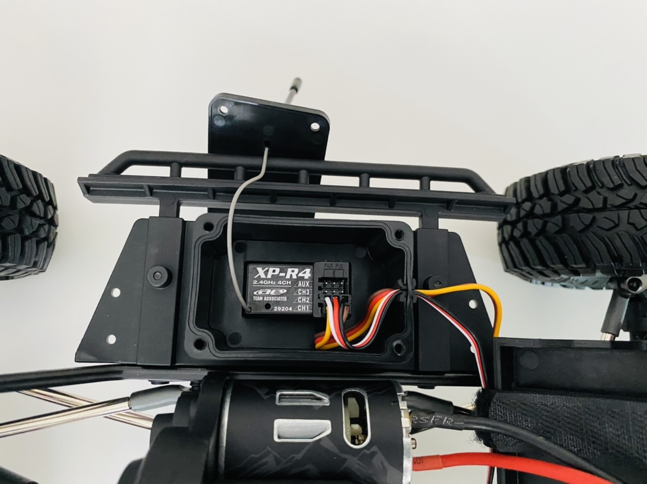

Keskellä loota ja moottori, toisella laudalla nopari, toisella vastariboxi. Painoltaan tasapainoinen.
Vastariboxi on todella suuri, toki sinne mahtuu sitten laittamaan tarvittavat piuhatkin. Toisaalta pienempikin boxi olisi ok?

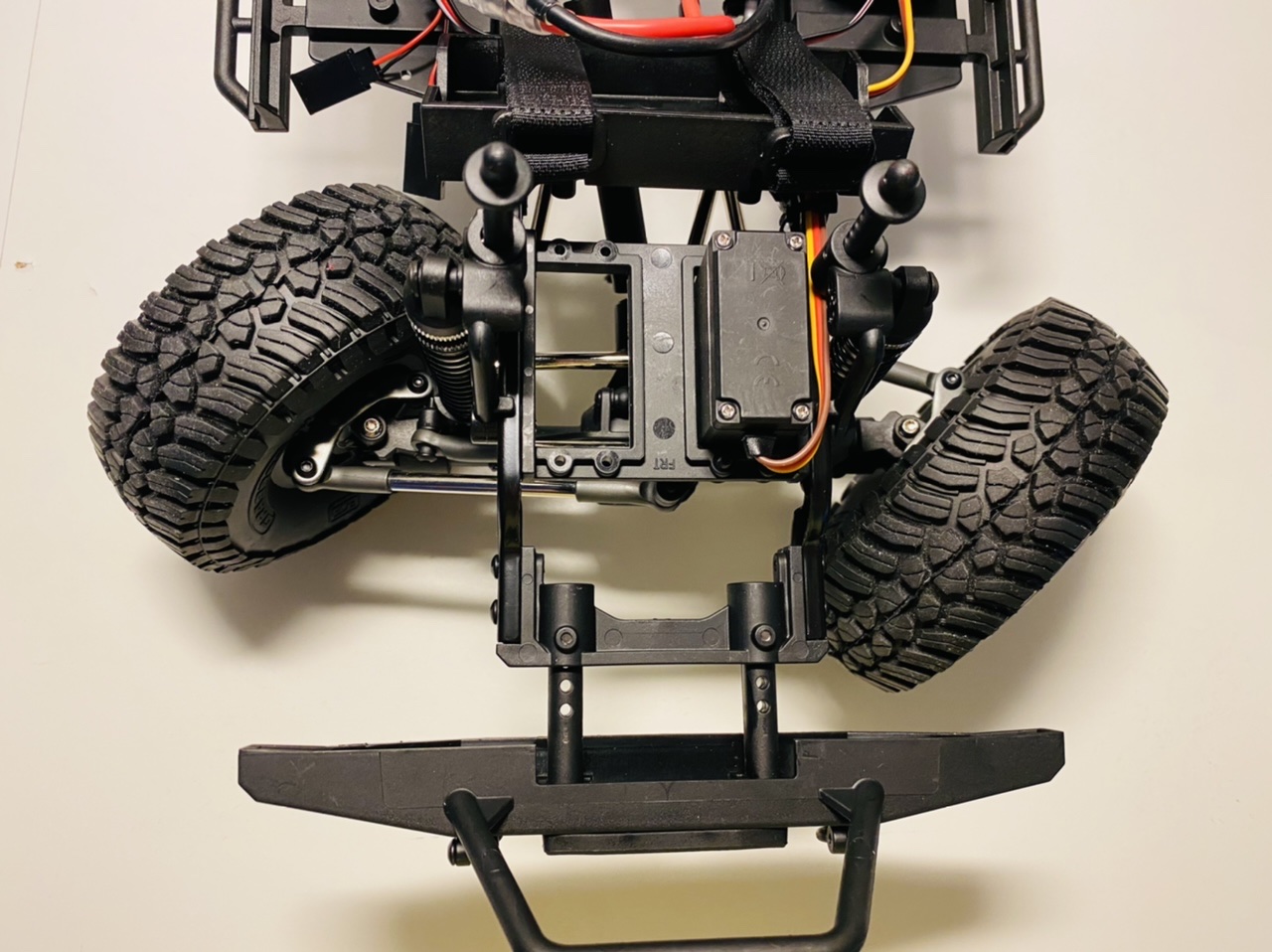

Keulassa servo sekä servovinssille oma paikka. Kääntö autossa on myös vakiona todella hyvä! Keulassa on muutenkin tilaa tehdä erilaisia ratkaisuja.. Puskuri on muovia ja suhteellisen joustavaa sellaista.

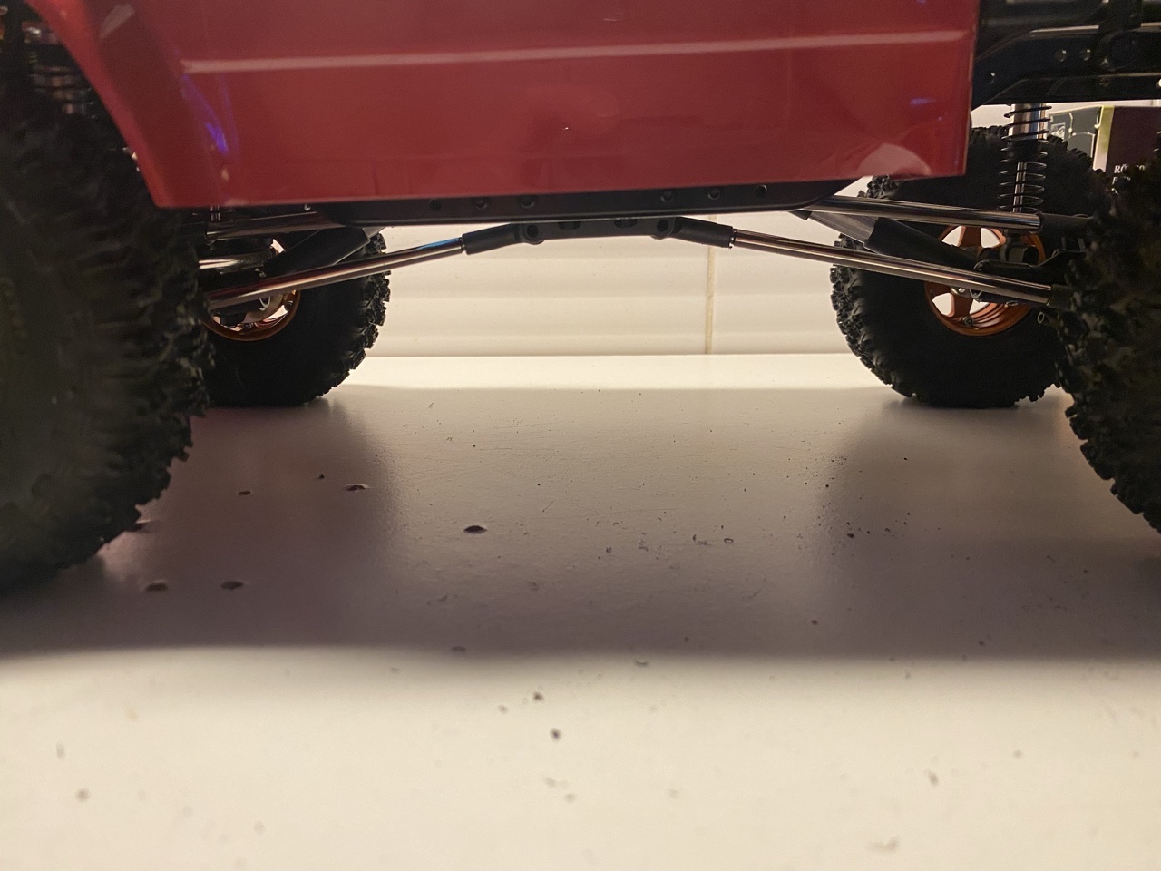

Maavaraa löytyy varsin mallikkaasti jo vakiona.

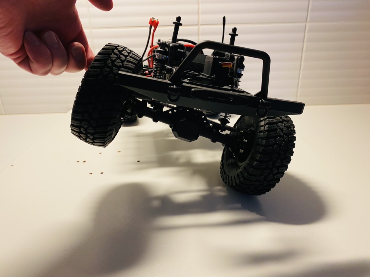

Joustoa on aika reilusti ja varmasti jonkinlaista rajoitusta täytynee tehdä, ettei torquetwist tule ongelmaksi.
Katsaus pohjaan ja tässähän saa laatikon myös toisinpäin, sillä reikäpaikat löytyy valmiiksi.

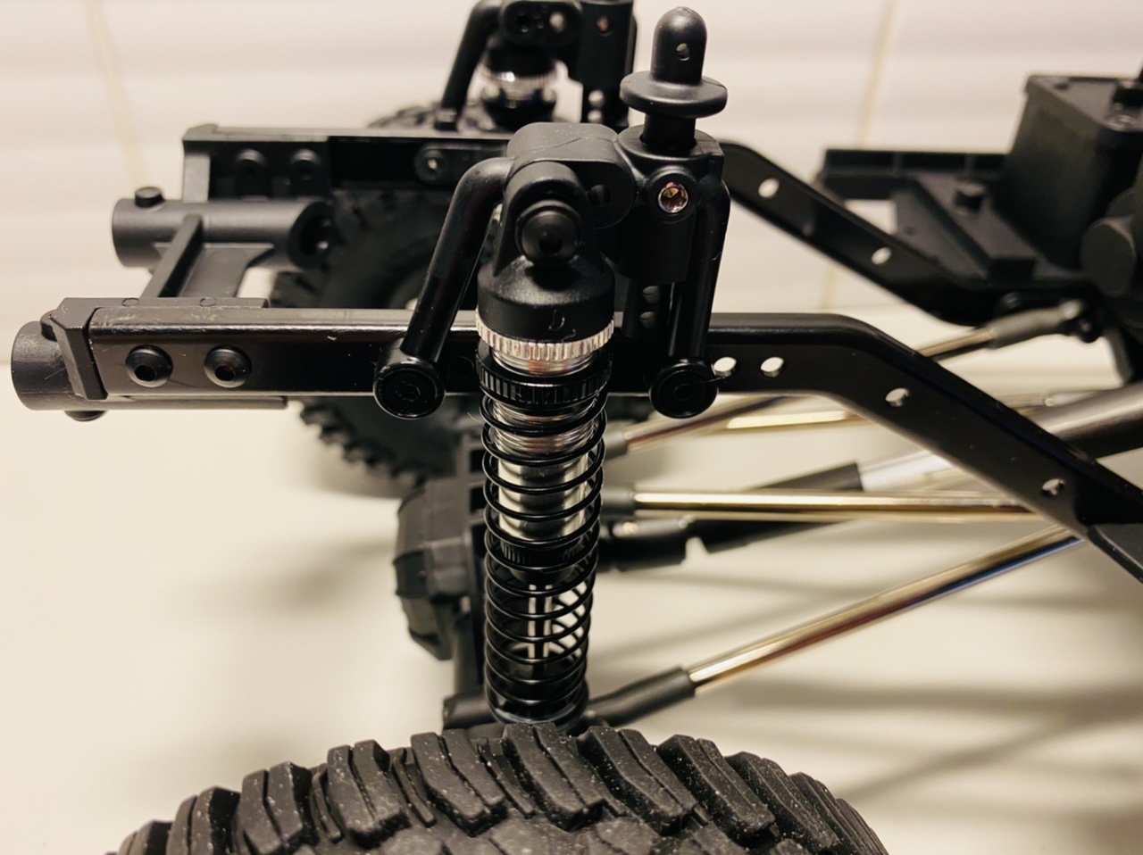

Iskarit ovat alumiiniset ja varsin pehmeästi toimivat, eivätkä vuoda ainakaan vielä.
Alumiiniset linkit ja kartaanit muovia, väliholkki kevyttä alua?
Ihan tukevilta vaikuttaa, aika näyttää kuinka kestävät.
Rengaskuviosta tulee hieman trepador / vastaava mieleen.
Iso plussa bedlock vanteista, se mahdollistaa vanteiden hyötykäytön, jos renkailla ei jostain syystä tee mitään / pääsee vaihtamaan foumia ja hiomaan setuppia.

Näin kylmästi Performance Scalen silmin isoin meininkiä rajoittava tekijä on puskuri. Se on järkky iso ja teki mieli irrottaa se kivirakassa ajetuissa testeissä välittömästi 😂 Visioissa olisi modata enempi PS suuntaan, mutta tämä tulee pitää vakiona, niin teemme siten. Jokin lääke vertailuksi on kuiten tulossa 😉

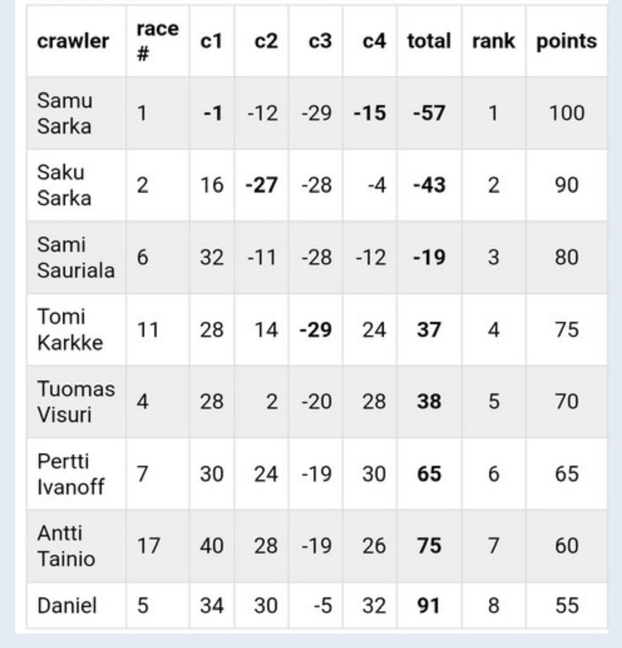

Nyt on sitten ensitestit senderollakin takana! 1 rata ajettiin kolmen kuskin voimin ja siitä vertailtavaa dataa traxuihin.
Rata 1:
Pertaxsu…..-39 / -40 max
Sahara………-34
Sendero…….+6 (samu)
Sendero…….+24 (saku)
Sendero…….+28 (antti)
Yhdeltä radalta sai paljon käsitystä senderon suorituskyvystä.

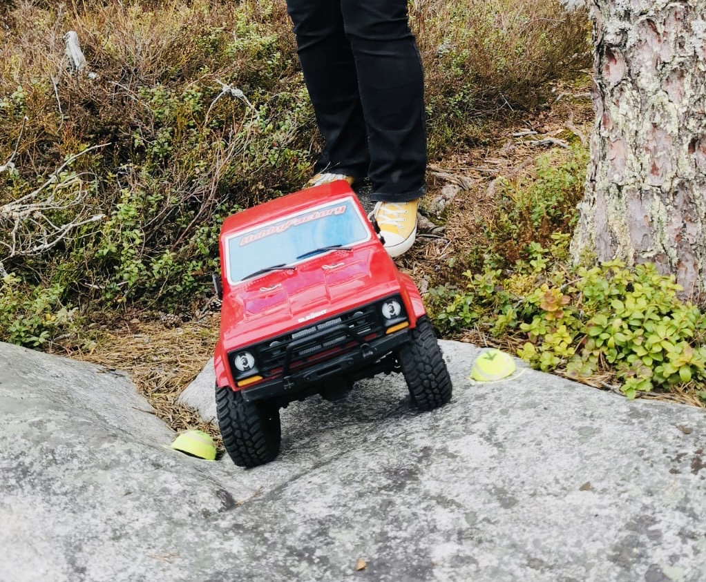

Kääntö on kyllä ihan uskomattoman hyvä! Vakiorenkaissa oli hyvä pito ja nopari-moottori suht ok, hiukan nopeahko (vaatii totuttelua). Pahemmissa nousuissa pitkälle tuleva etupuskuri ottaa kyllä kiinni ja lähestymiskulma on suunniteltava tarkoin. Astinlaudat / sliderit ottavat myös jonkin verran enemmän kiinni versus auto, jossa niitä ei ole. Pari jyrkkää nousua olivat vaikeampia, kun etupainoja ei ole.
Perusedentä on hyvää ja auto on helppo ajaa. Todella suuri ero esim hobaoon, ei voi oikein verratakkaan. Pelkästään Performance Scale ”lasein” katsottuna kehitettävää on, jotta kärkeen olisi asiaa.

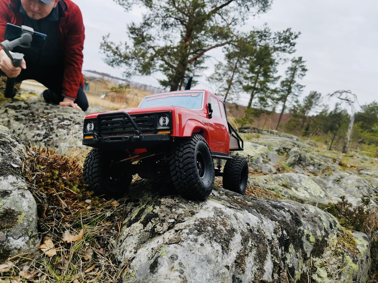

Tämäkin auto sai ajoa iissä uuden kuskin voimin 😎
Auto on edelleen pidetty ja pidetään ihan vakiona.

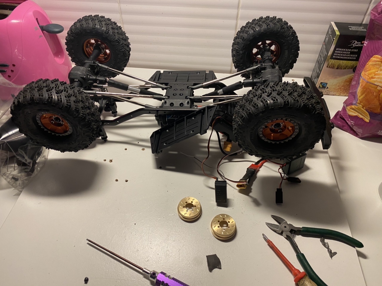

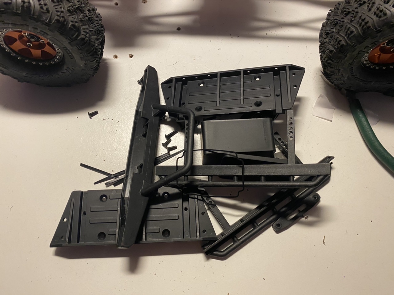

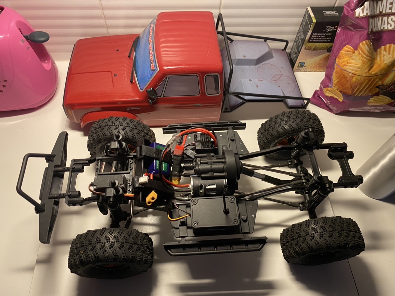

Hieman toivottiin kehitystä auton suorituskykyyn, joten pistin toimeksi.
Vakiosta siis irrotetaan performance scale luokkaan turhia osia ja siirretään vastaavasti muutama komponentti edemmäs.
mm. kyljet ovat turhat ja jäävät kivikossa jumiin.
Nämä kaikki irroitin pois.
Servon viereen siirtyi nopeudensäädin ja servon päälle vastaanotin, jo näillä painoa tulee edemmäs.
Nyt ei ole astinlautoja / sivuja raahaamassa.
Elementtiin on helppo laittaa 70mm leveä minipuskuri, kun vakiosta saa tolpat irti ja niihin kiinnitys. Ihan ei tuo vinssikita riitä.
5x75mm 3D palanen soveltui hyvin puskuriksi.
Eteen myös 70g brassit ja renkaina aluvanteilla omatekoiset multipinnit ALT-foumeilla.
Tämä tosiaan huomenna levin kisassa ja kuskikin on. Jännä nähdä miten auto näillä muutoksilla paranee 😎

Lajiauto sai taas hyvää testiä, kun Antti ajoi sillä kilpaa.
Autoon tehdyt muutokset auttoivat selkeästi eteenpäin ja ottaen huomioon, yhden radan kokemuksen oli suoritus varsin hyvä.
Puskuri ei enää vaivaa ja sillä oli valtava merkitys edennässä. Yhtä lailla sliderien puuttuminen ja pienoiset etupainot tekivät tästä heittämällä tosi suorituskykyisen. Seuraava ns ”puute” on tuo vakioservo, joka antaa hieman tasoitusta, ainakin kivikkoisessa maastossa, jaksaa kyllä kääntää, mutta välillä arpoo ja kestää..
