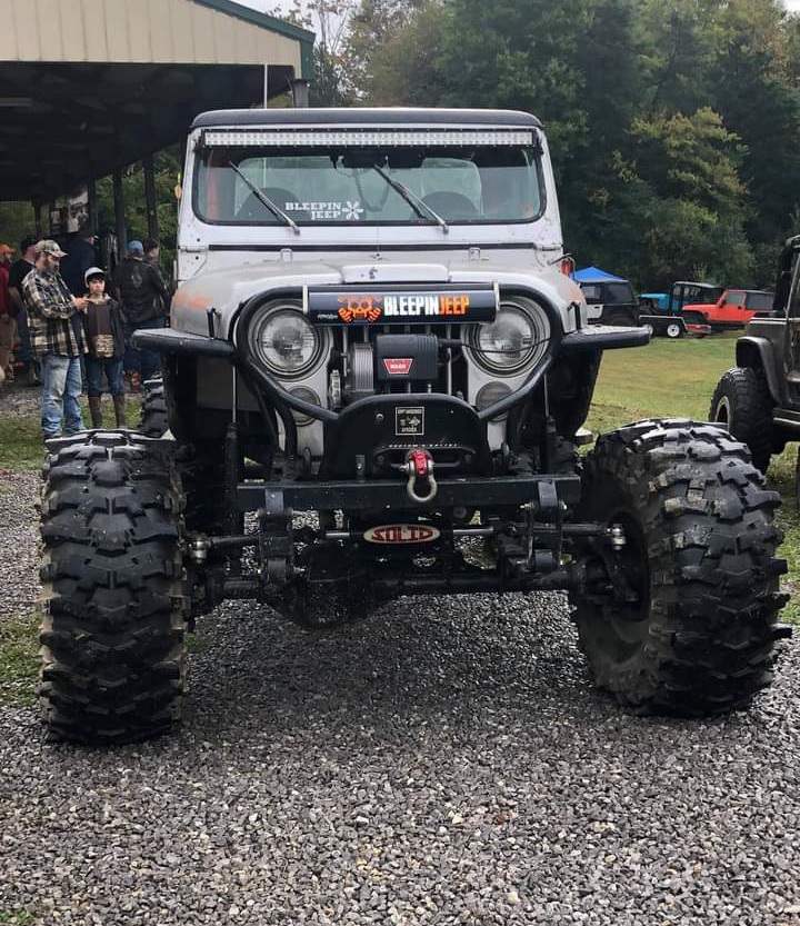

Tavoitteena on siis jäljitellä Ameriikassa vaikuttavaa Jeremy Rosen Chubby Chaser Jeep CJ Scrambleria. Kori veistellään kokonaisuudessaan forexista ja alustana toimii Rc4wd:n TF2 venytettynä oikeaan wheelbaseen.

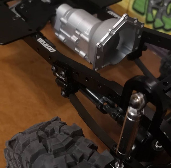

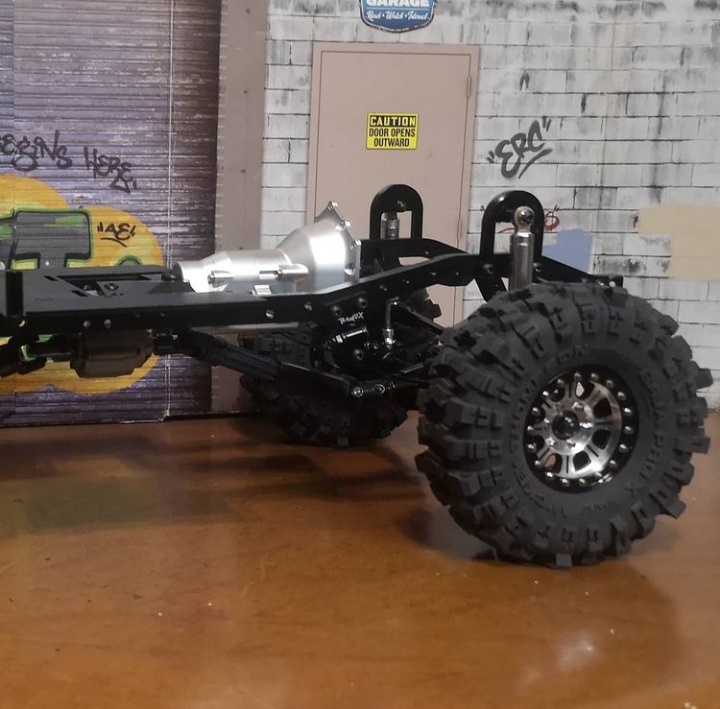

Alustana siis tf2 höystettyna scalelaatikolla, od/ud jakolaatikolla ja teraflex z-riipukkeilla. Jonkunasteista suorituskykyä siis haen tähän autoon vaikkakin enemmän mennään scaleuskollisuus edellä.

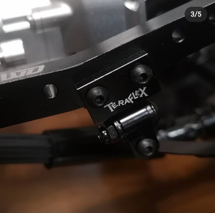

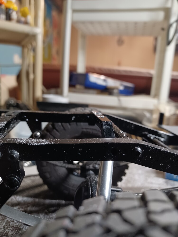

Ensimmäinen haaste ilmeni etuakselin sijoittelussa. Sitä kun piti siirtää reilusti eteenpäin jotta lehtijousien eturiipukkeet saa esikuvan mukaisesti puskuriin kiinni. Pientä sovittelua teraflex kiinnikkeiden kanssa mutta kyllä ne lopulta sai oikealle paikalleen. Scalelaatikon kiinnikkeet meinasivat olla juuri sopivasti samoilla sijoilla mihin riipukkeet piti laittaa. Pikku dremelöinnillä paikka kuitenkin löytyi.

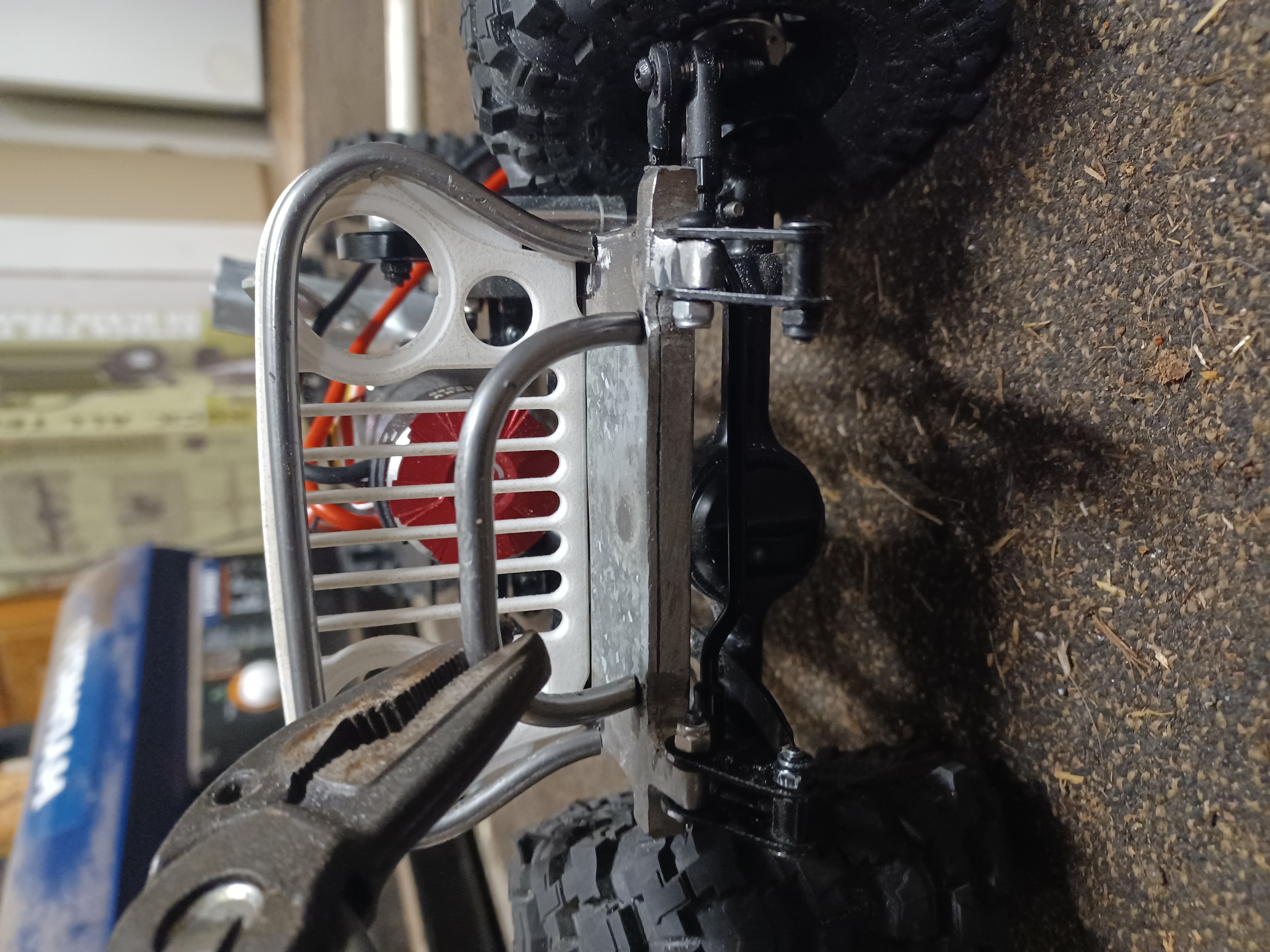

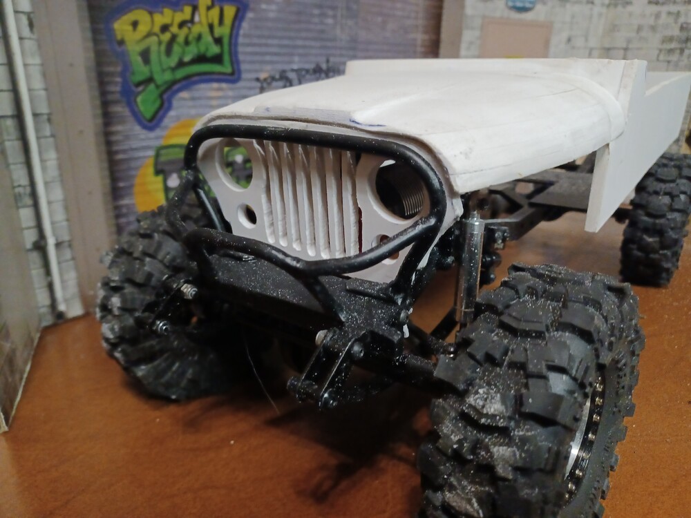

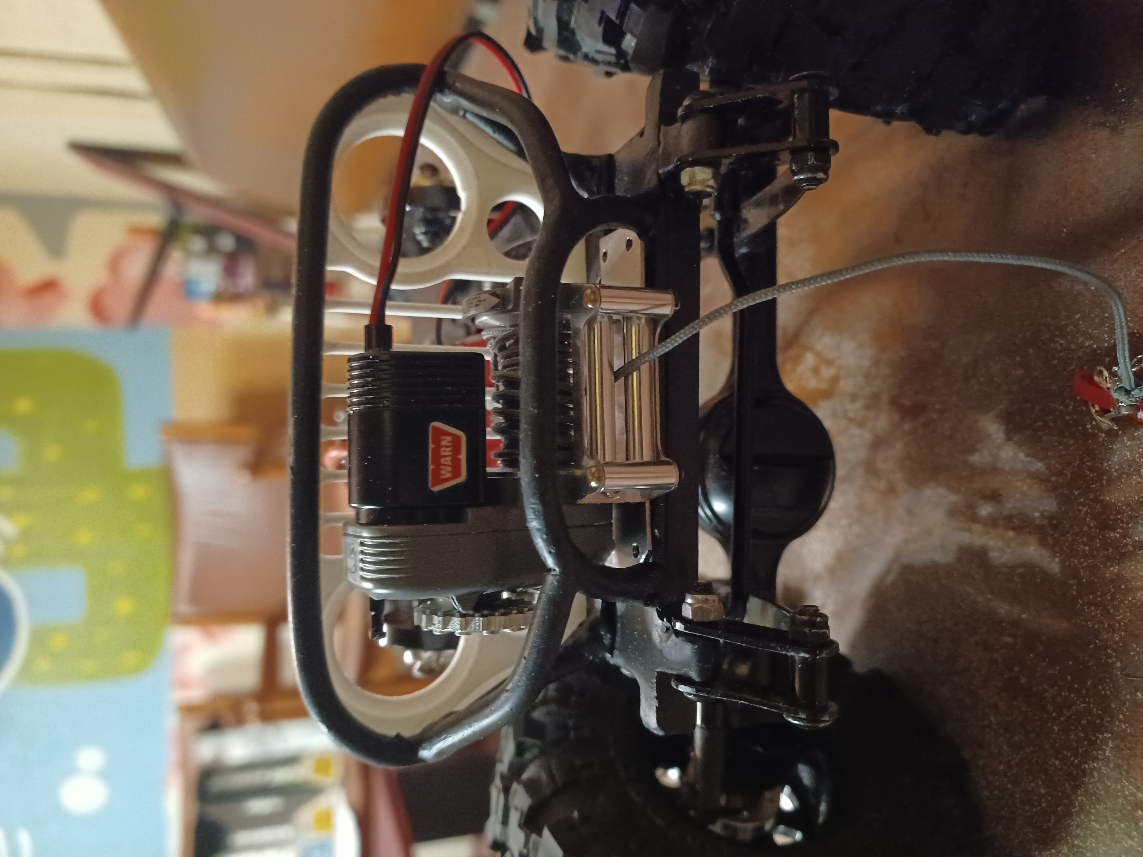

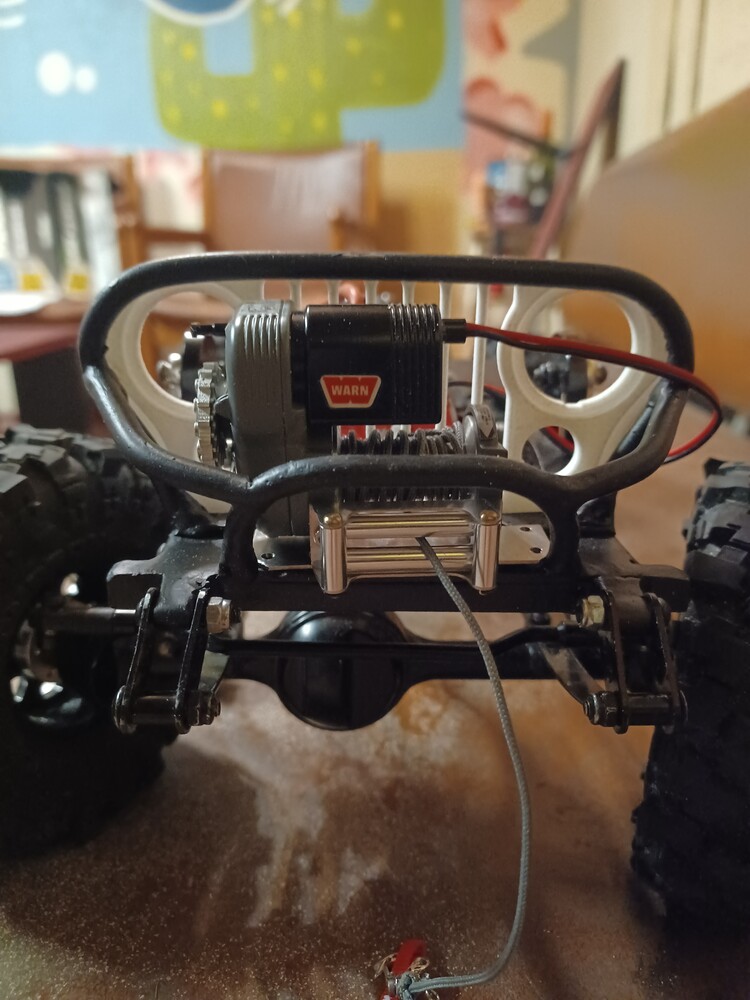

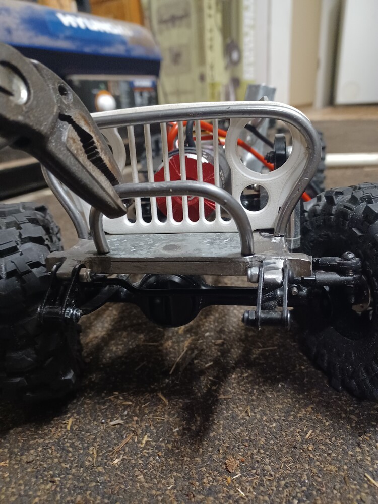

Etupuskuri on omin pikku kätösin umpitangosta taivuteltu ja migillä täppäilty kasaan. Vinssiksi rc4wd warn esikuvan mukaan. Tässä vinssissä on muuten freespool vakiona ja aivan järjetön vetoteho.
Taidanpa jatkaa tarinointia seuraavassa viestissä mutta tällälailla näin alkuun. Ohessa kuvia alkuperäisestä Jeepistä ja projektikuvia.

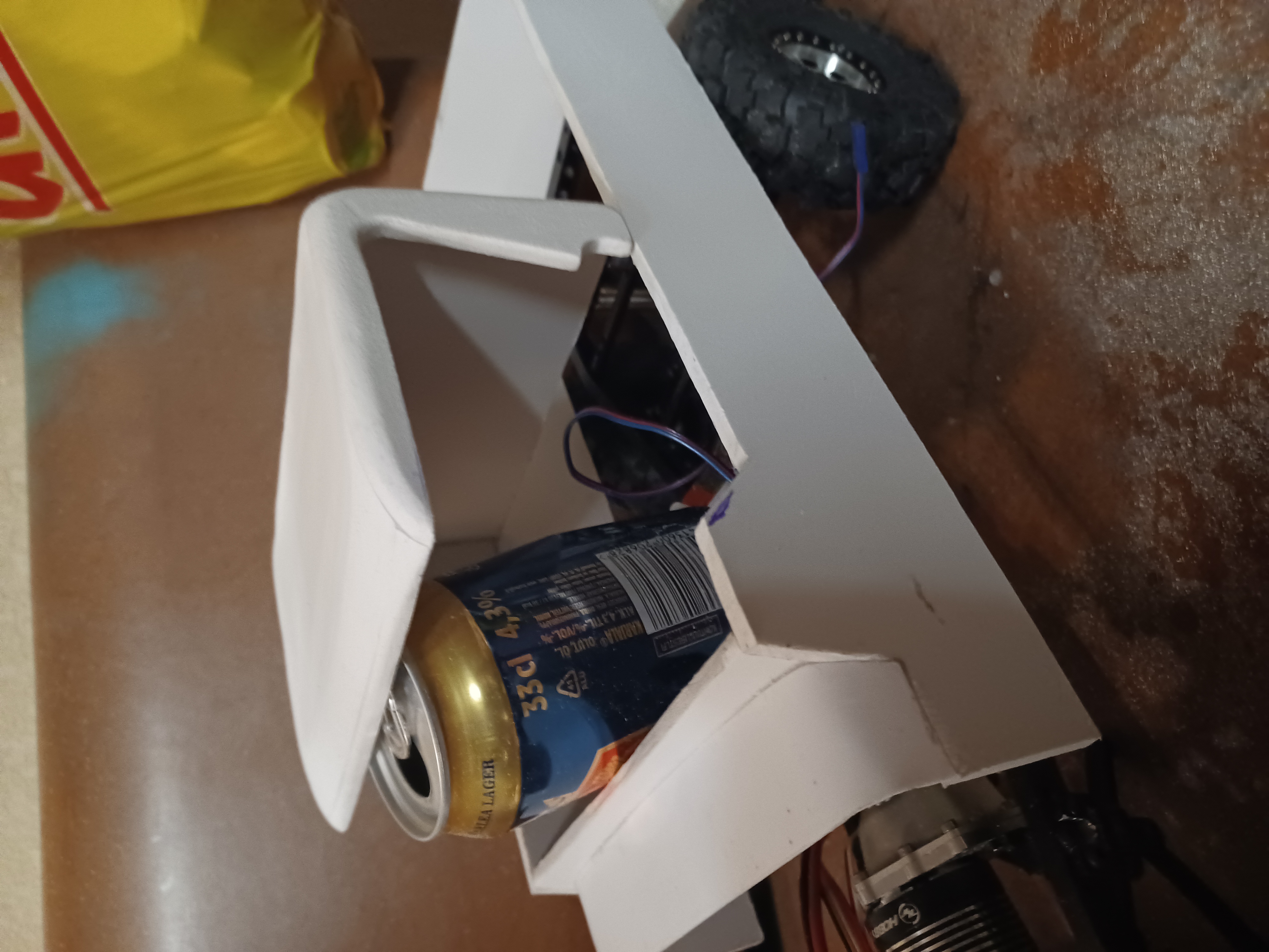

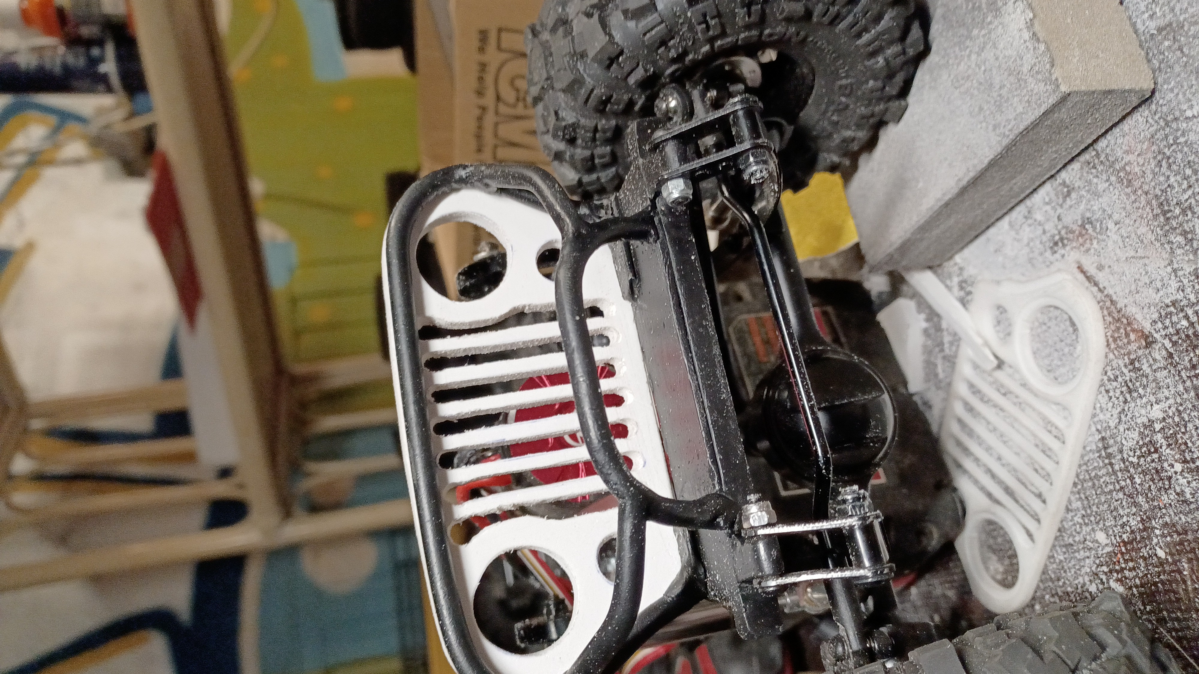

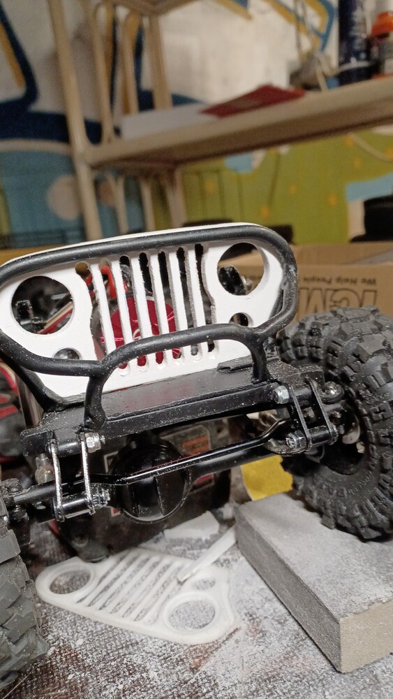

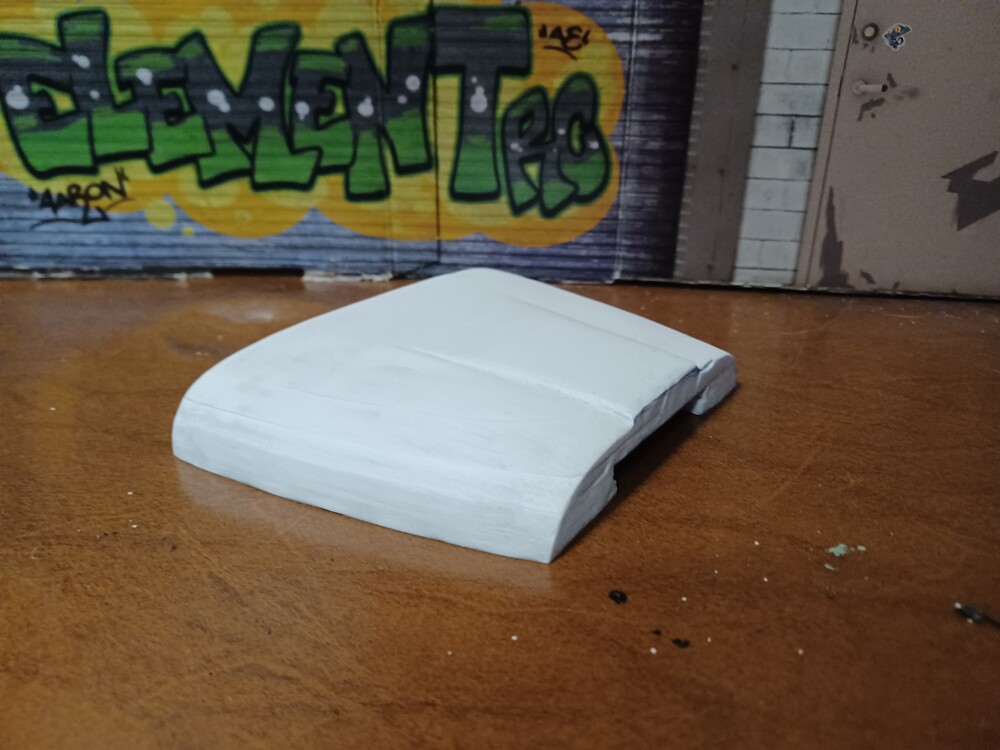

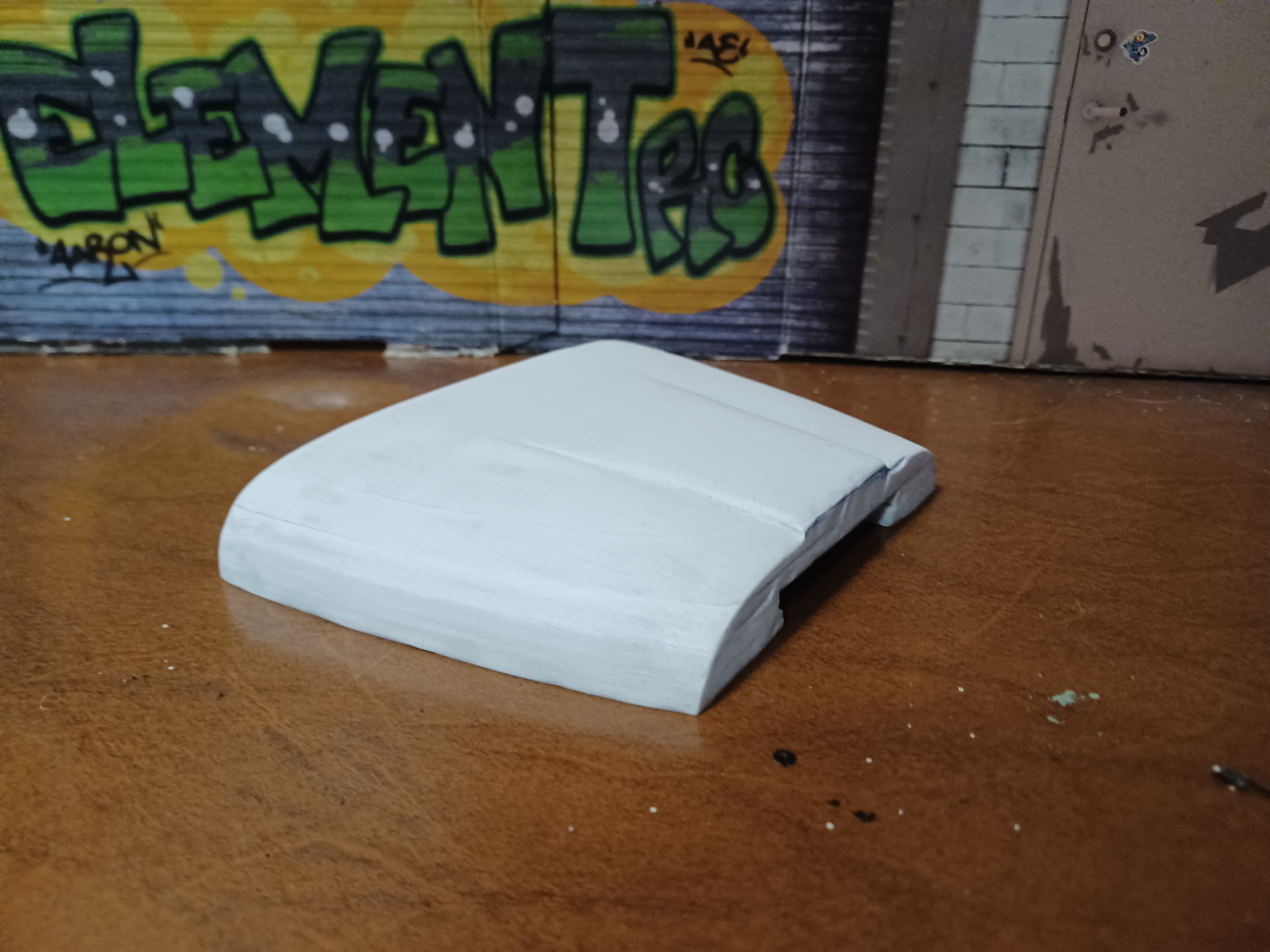

Iltapalaksi konepellin ja maskin yhdistys sekä niiden liittäminen osaksi koria.

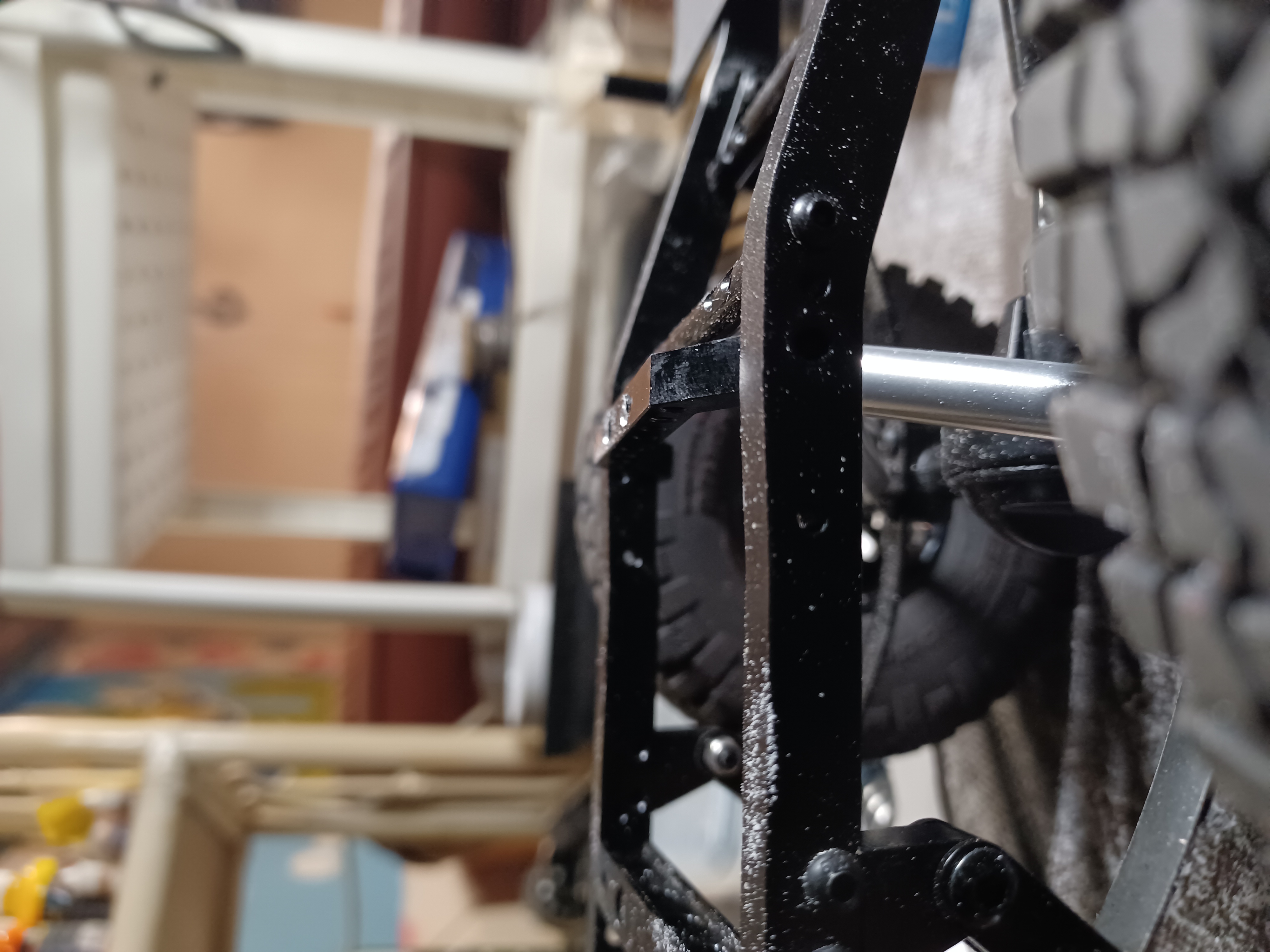

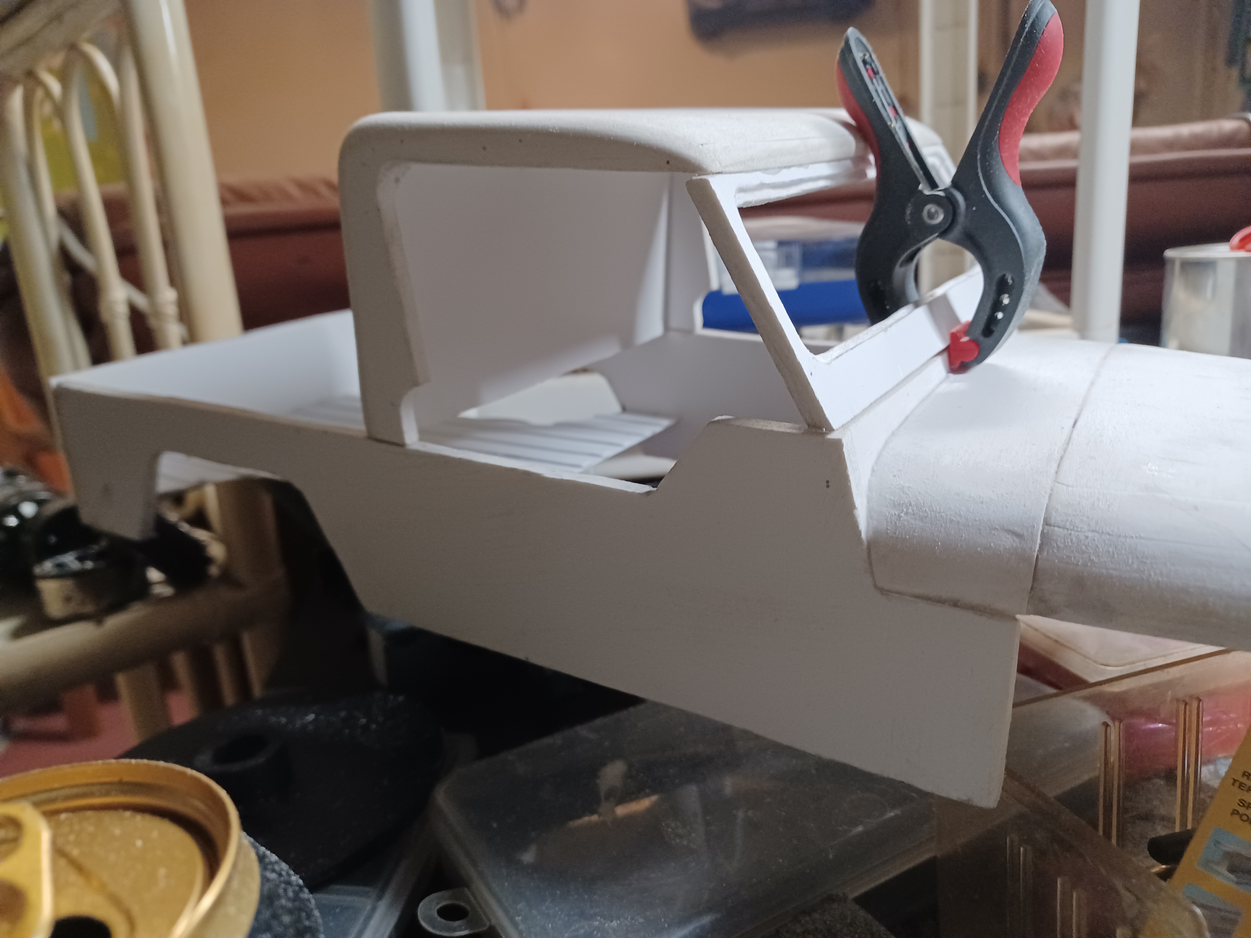

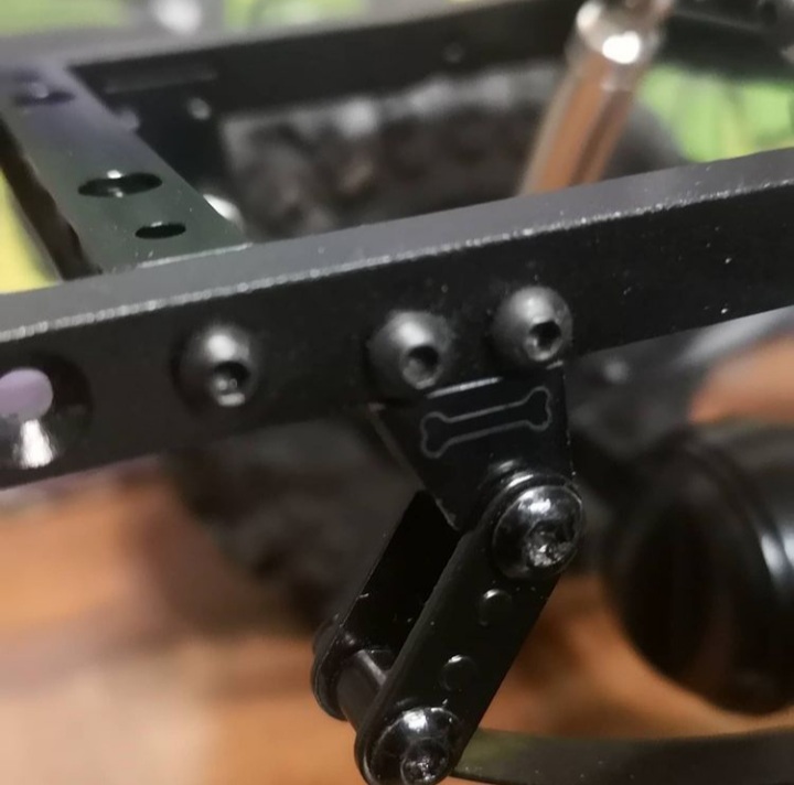

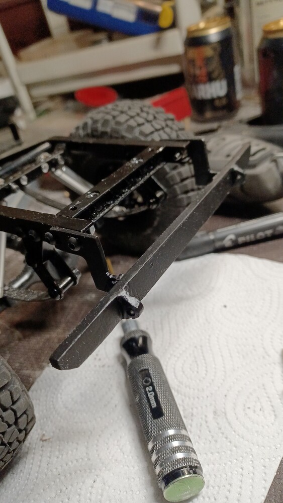

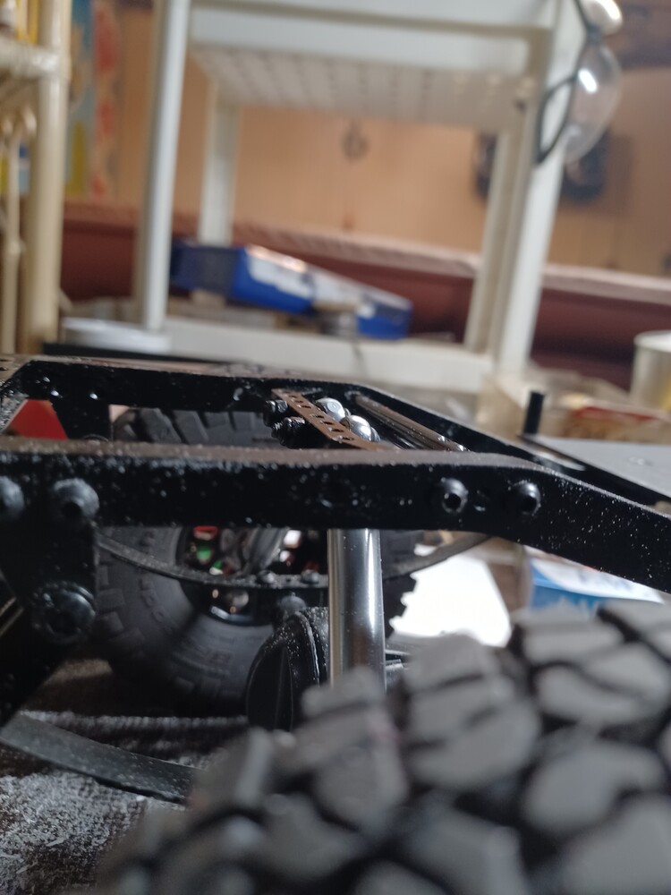

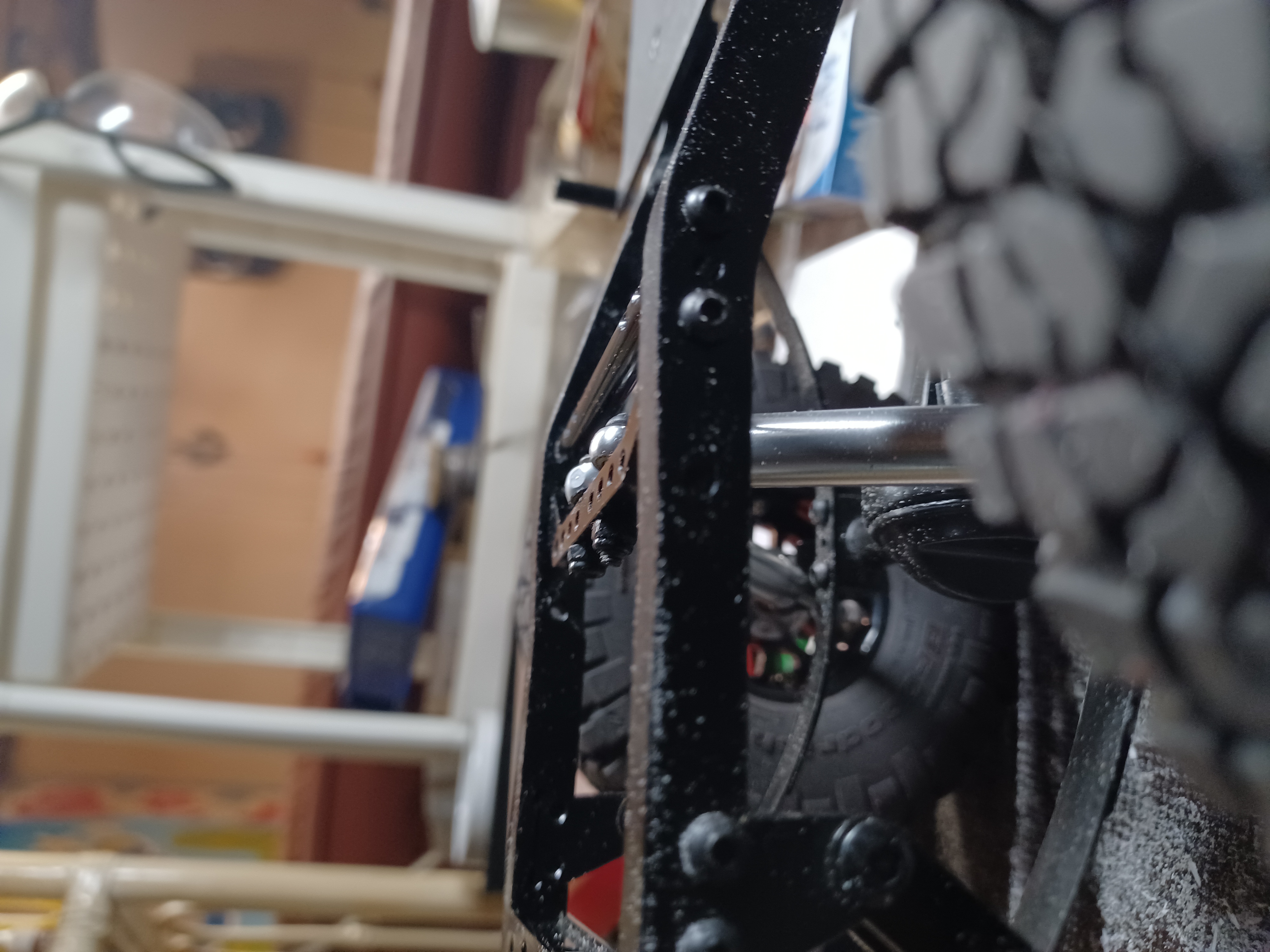

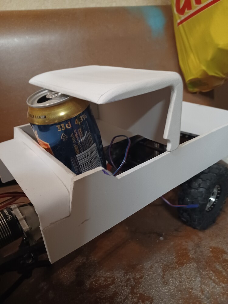

Tänään iski taas pieni inspiraatio joten sorvin ääreen. Iskareiden yläpään kiinnike oli ärsyttävästi n 5mm korkeammalla kuin runkoaisat. No käikäle lappeelleen ja reiät siihen. Nyt on runkoaisojen tasalla.

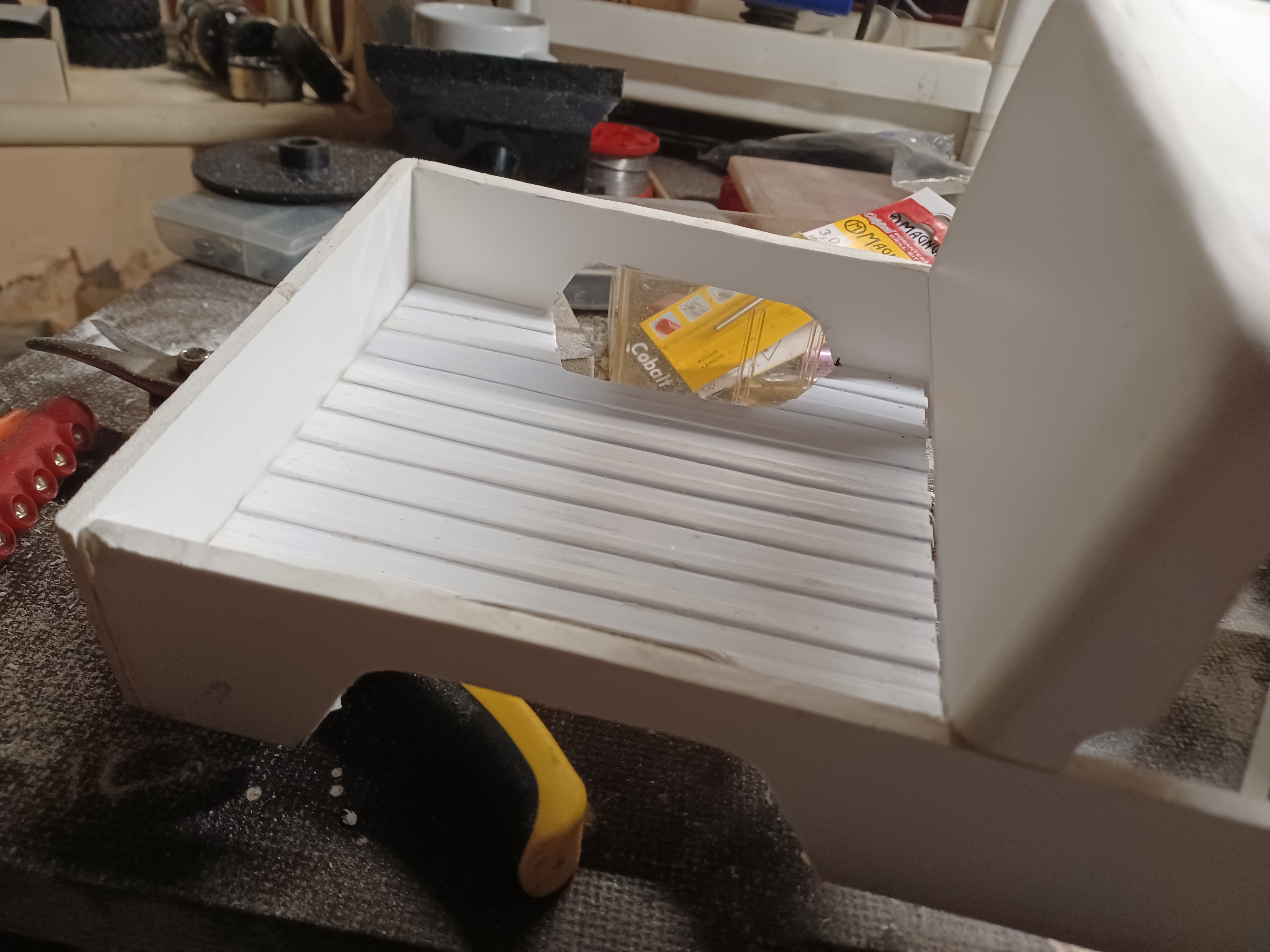

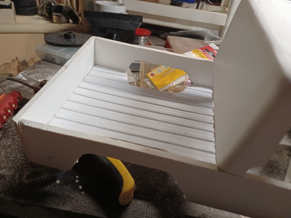

Lavan askartelin styreenistä. Normi millinen levy johon liimailin rimoja. Pakkohan ne on siihen laittaa vaikka lähes koko lavan pohja tulee peittymään polttoainesäiliöstä ja varusteboksista ( akkukotelo )

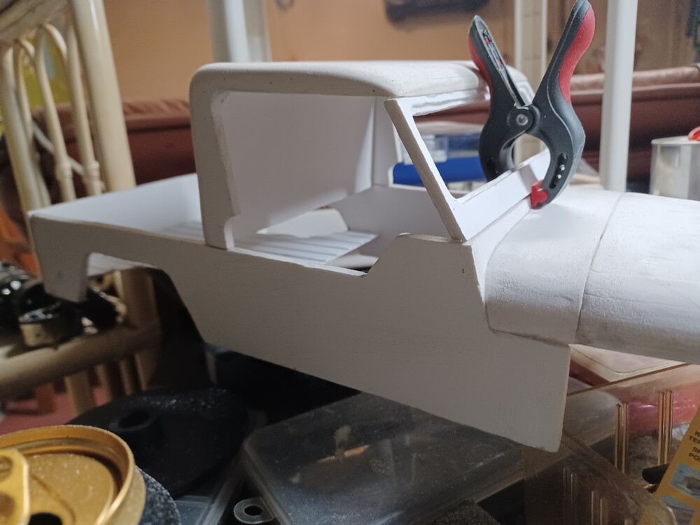

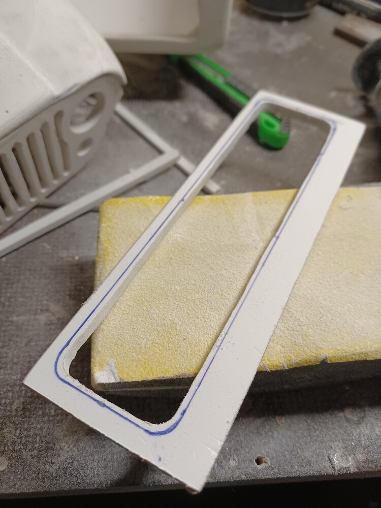

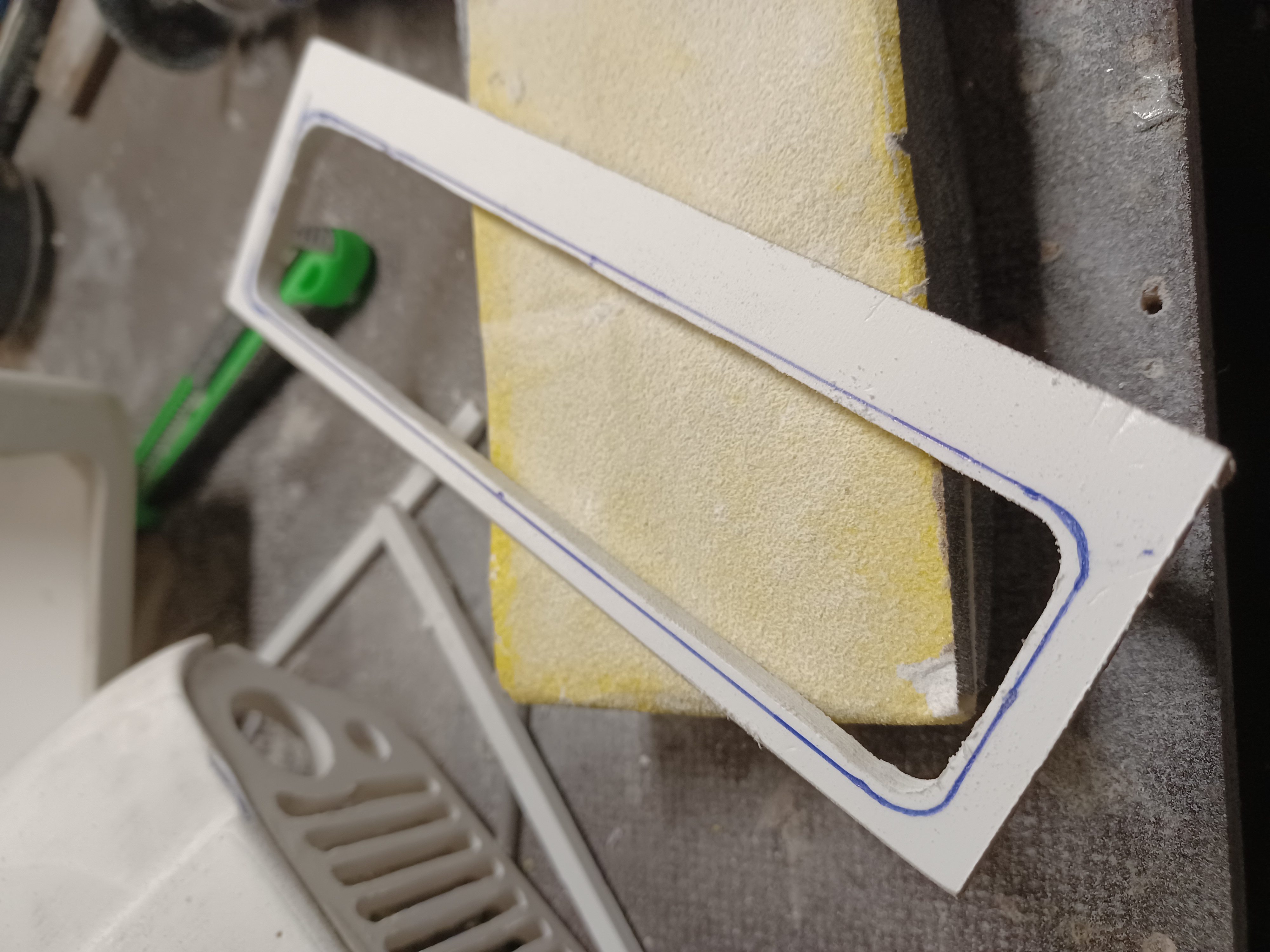

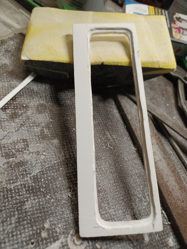

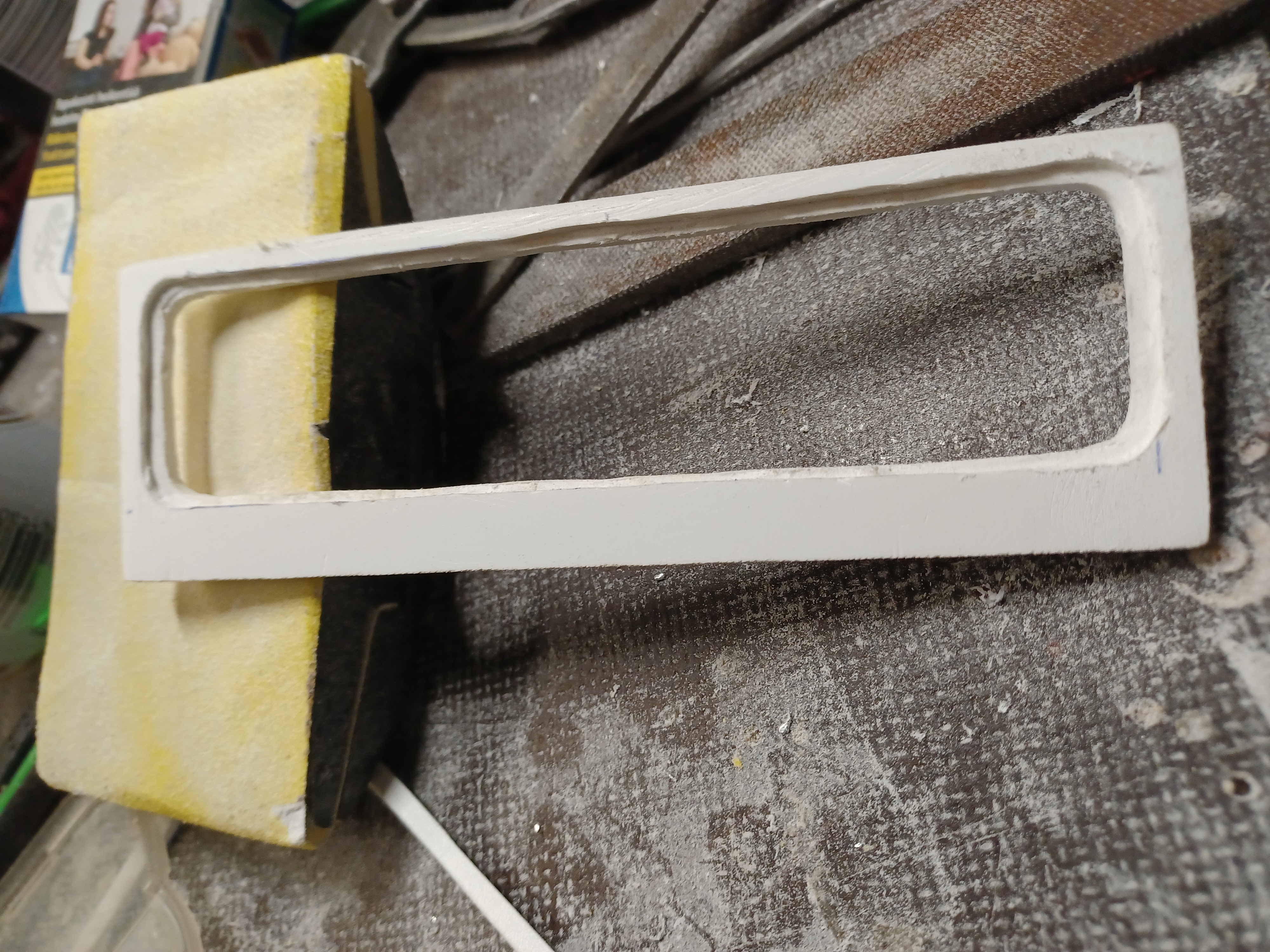

Tuulilasin kehyksen veistelin myös joutessani. Styreeni levyä johon aukko ja sit pieni kynnys johon lasi tiivisteineen liimataan paikoilleen.
Hyttiä en vielä kiinnitä paikoilleen. Se on tuossa kuvassa vaan holleilla jotta tietää missä mennään. Sisusta on huomattavasti mukavampi tehdä kun ei ole kattoa edessä 😉
Tälläistä tällä erää

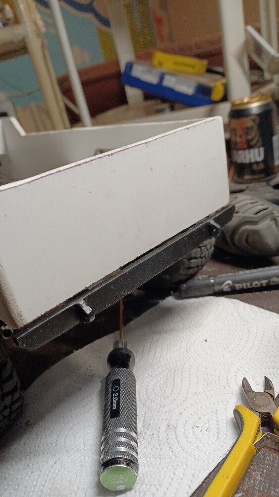

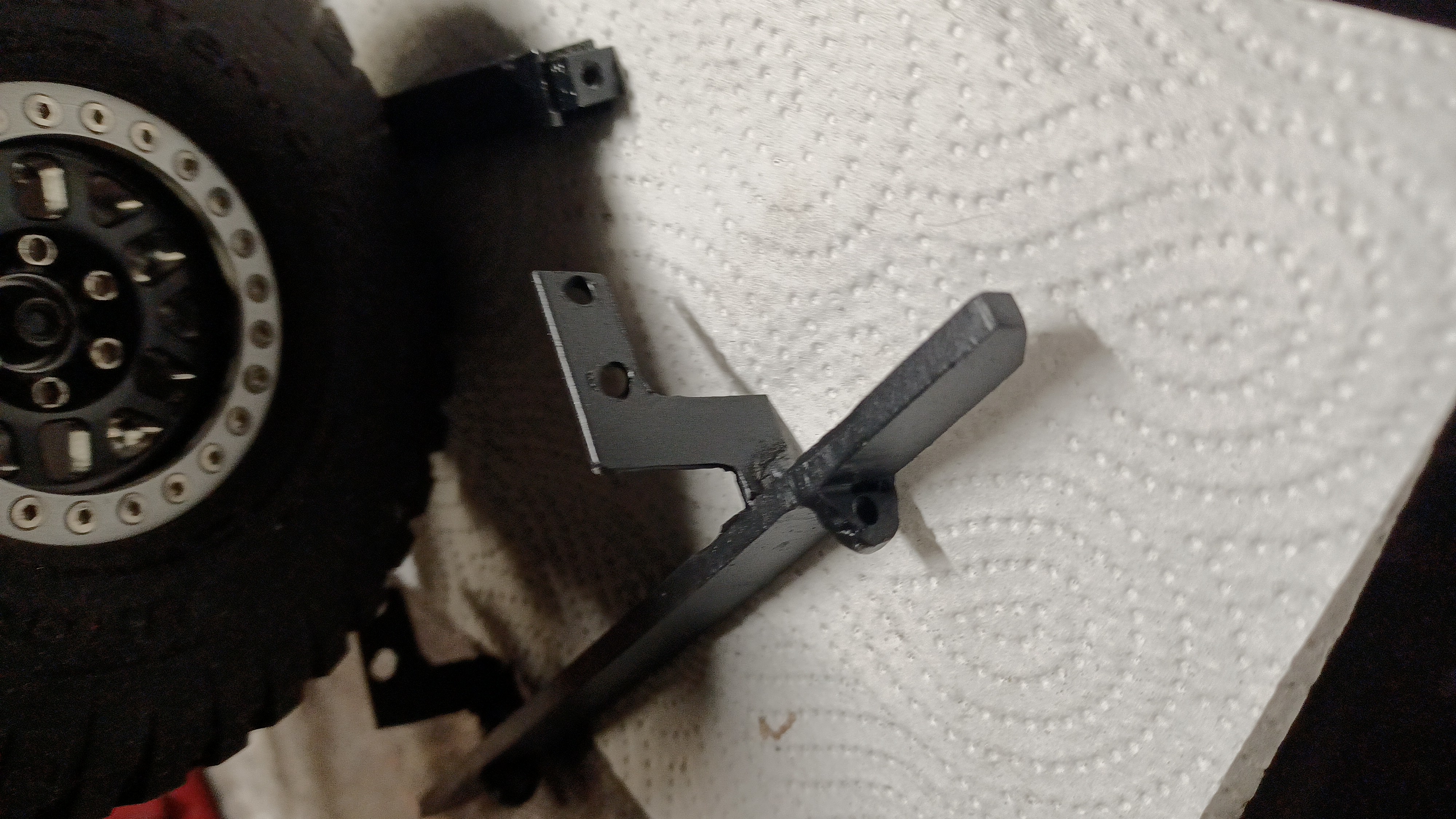

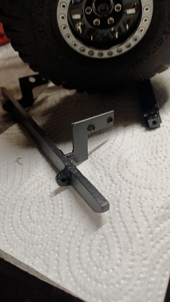

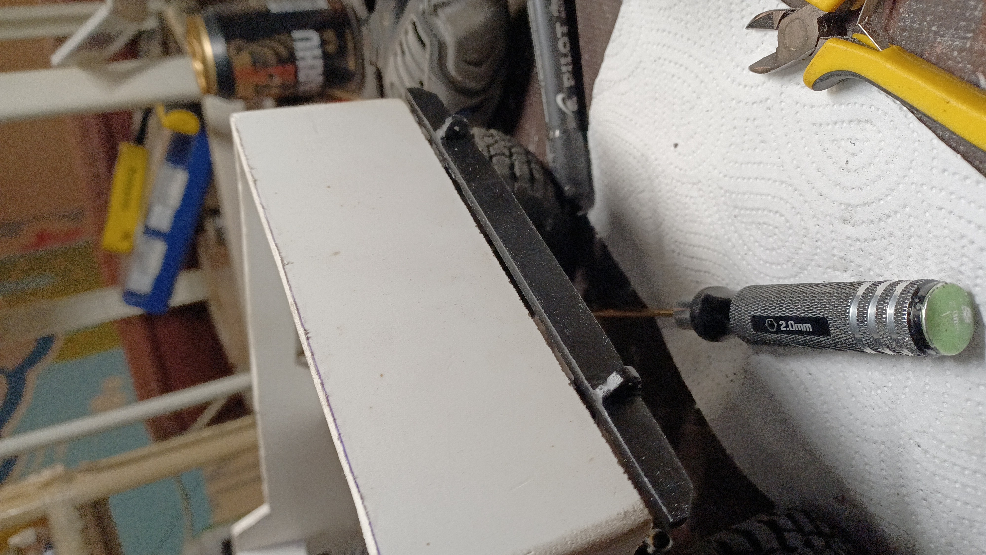

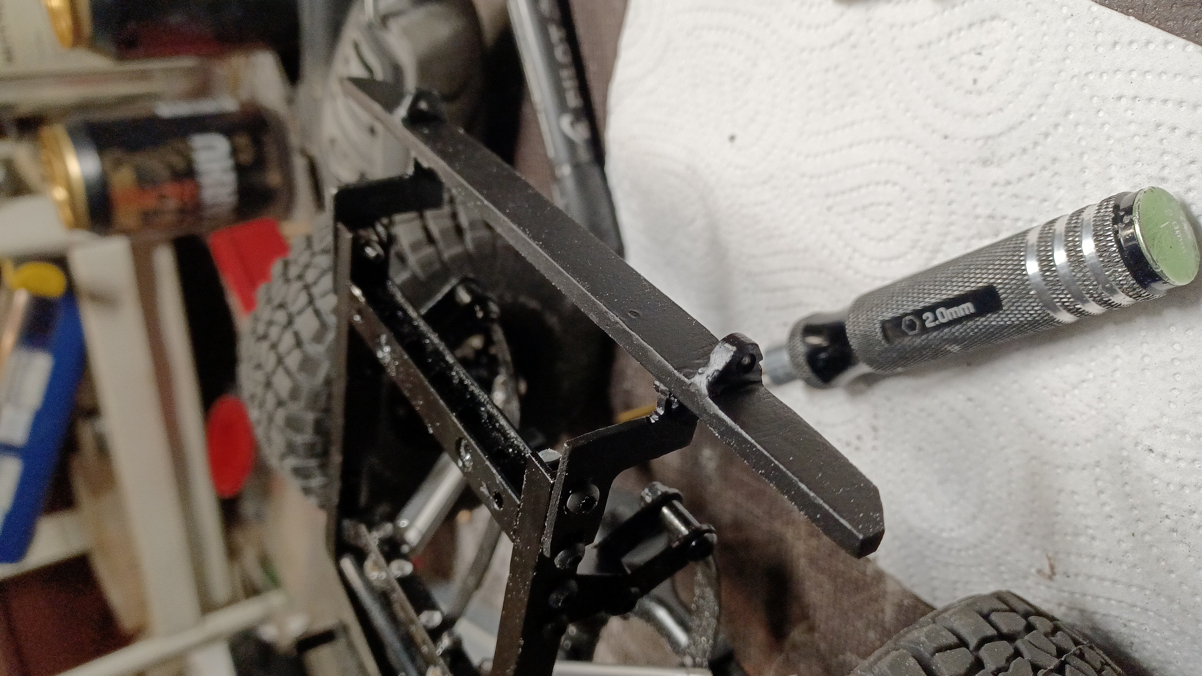

Takapuskuri tuli veisteltyä. Suht simppeli rakennelma. Eipä muuta tällä kertaa

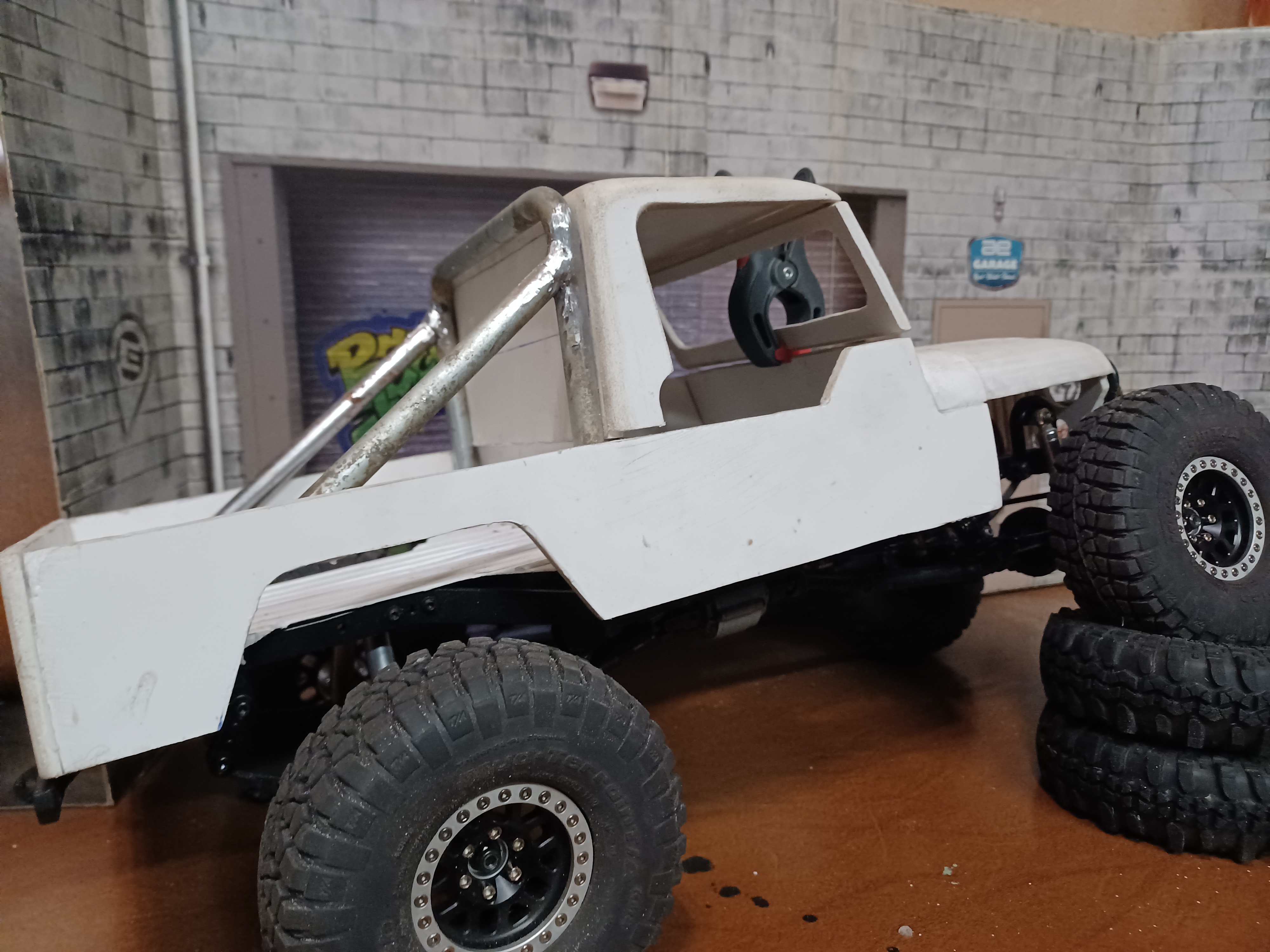

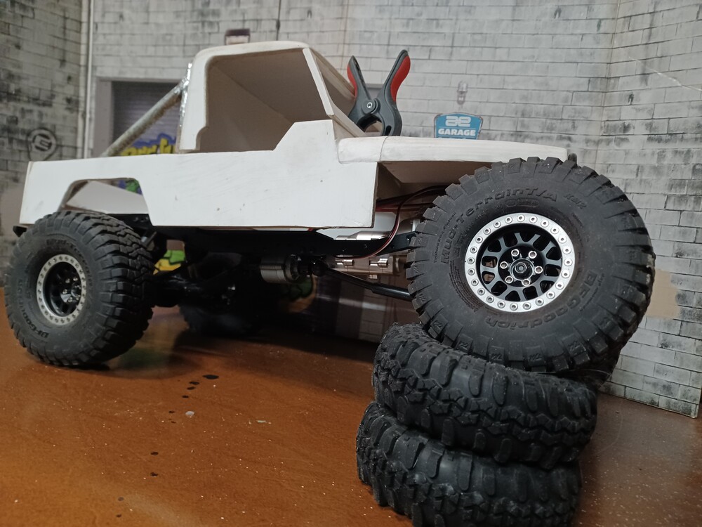

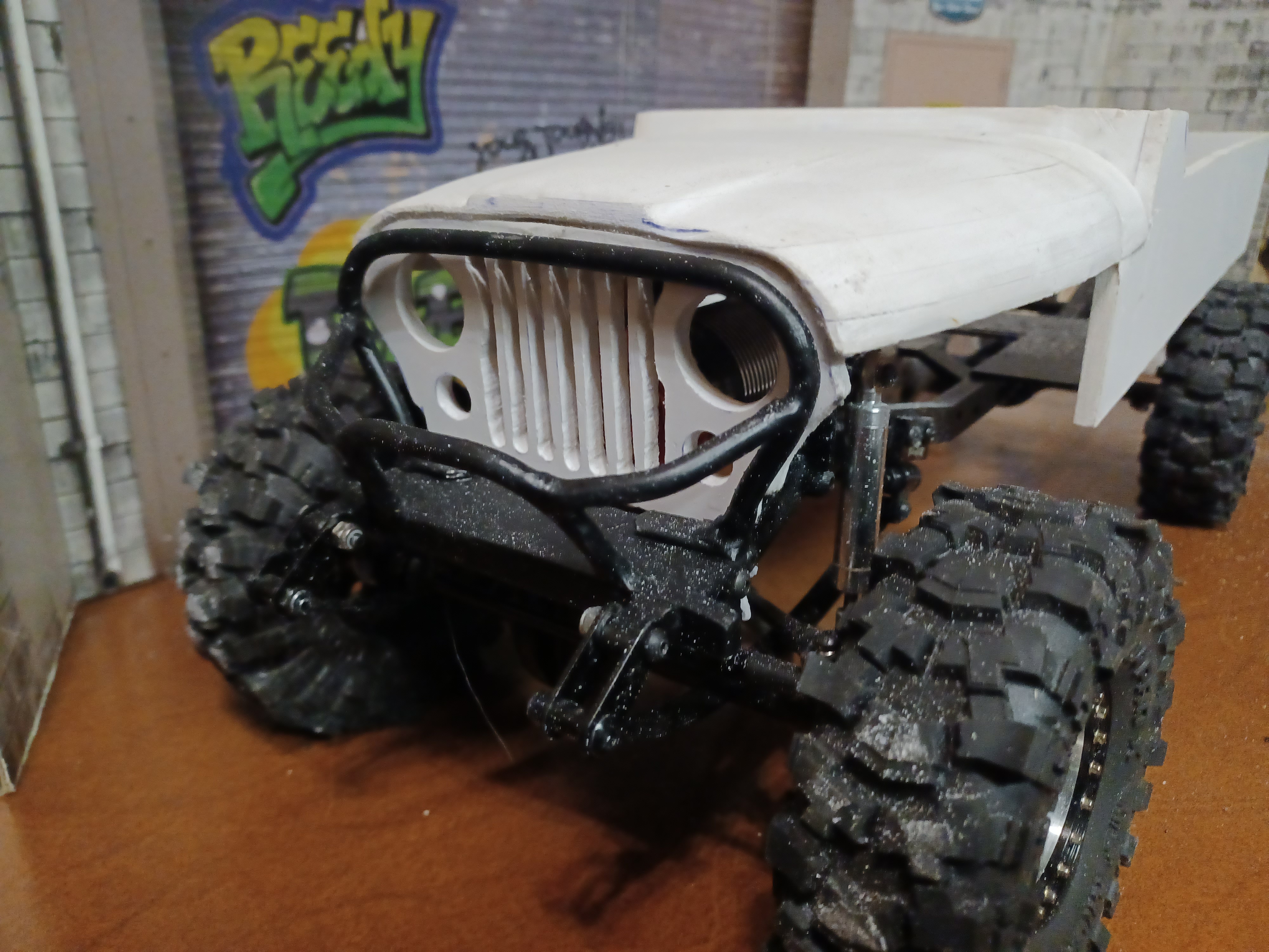

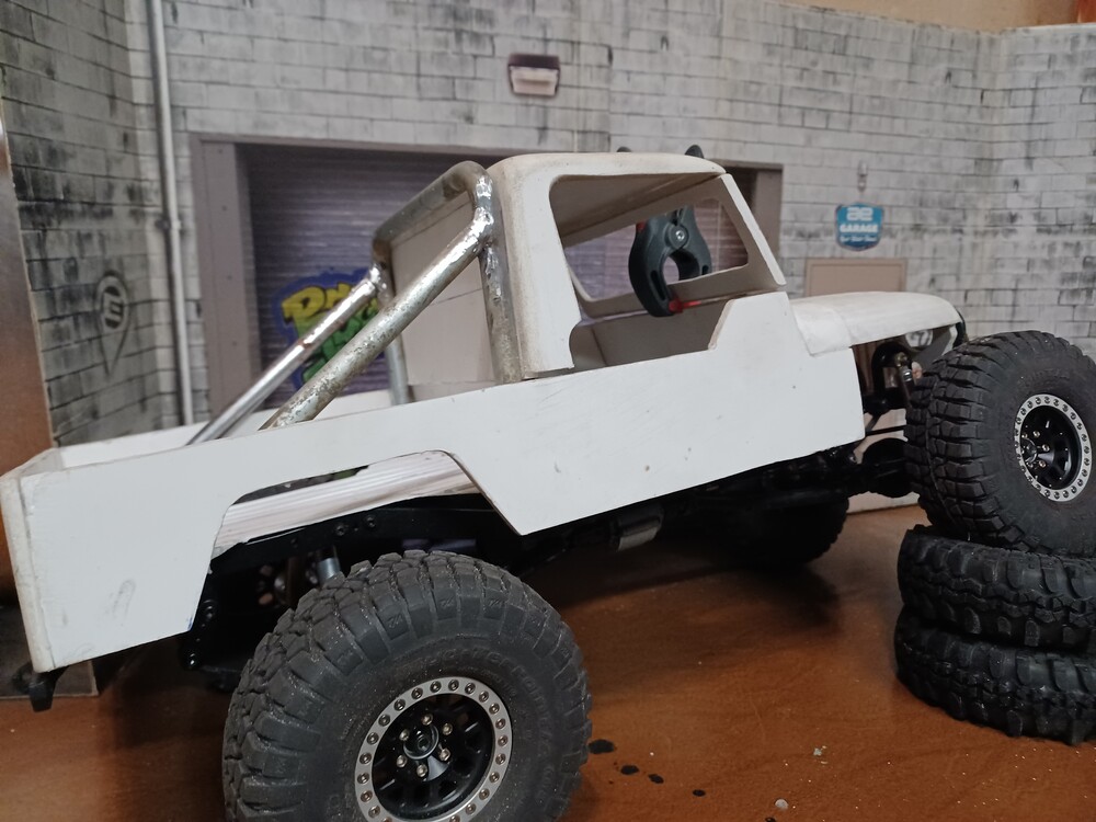

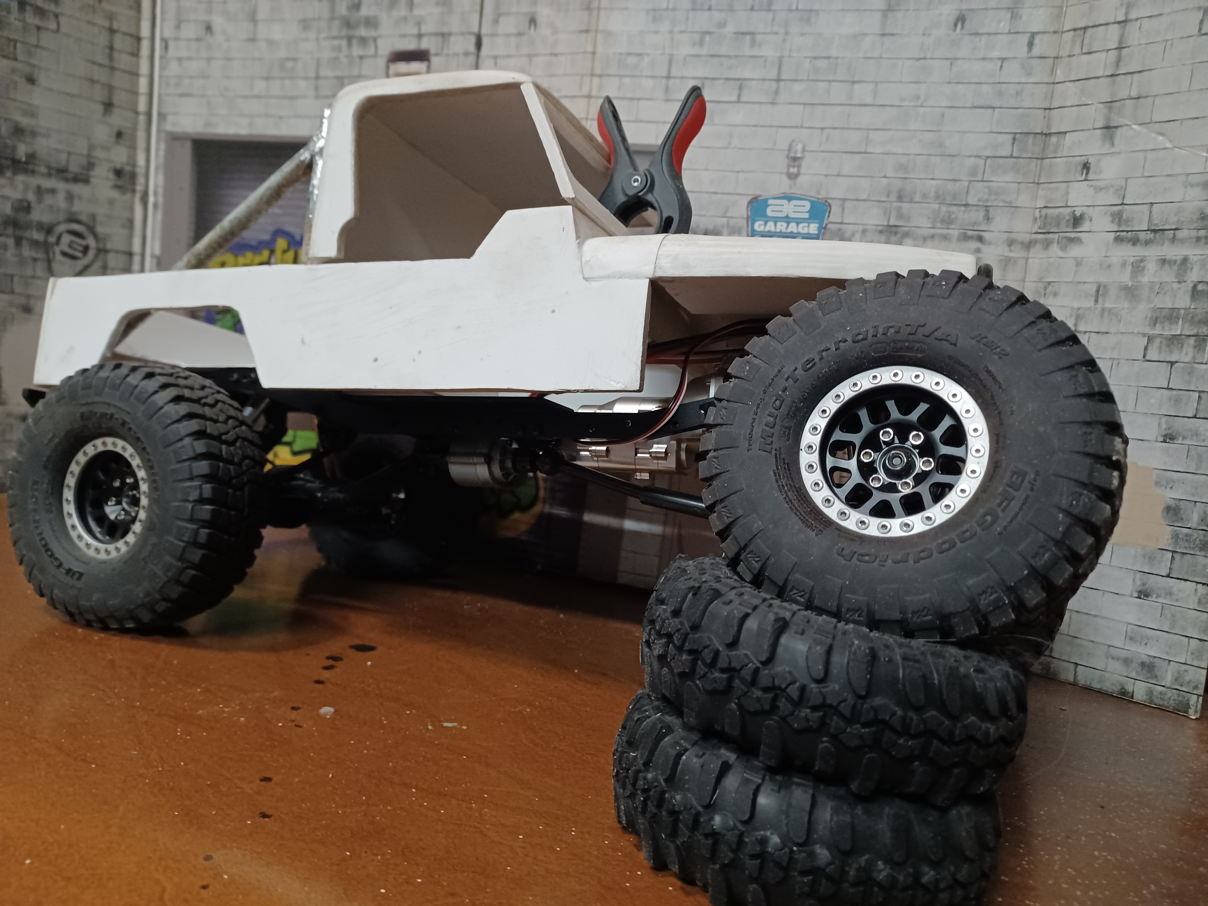

Isot linjat korin kanssa alkaa olemaan taputeltu. Sithän se yksityiskohtien hauskuus alkaakin 🤗

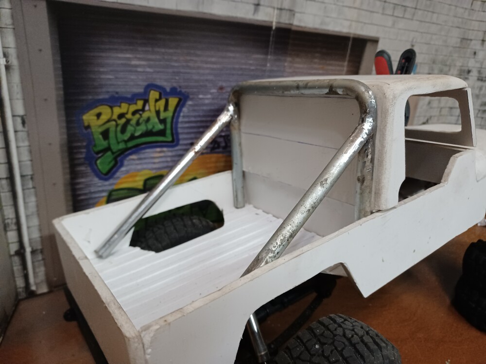

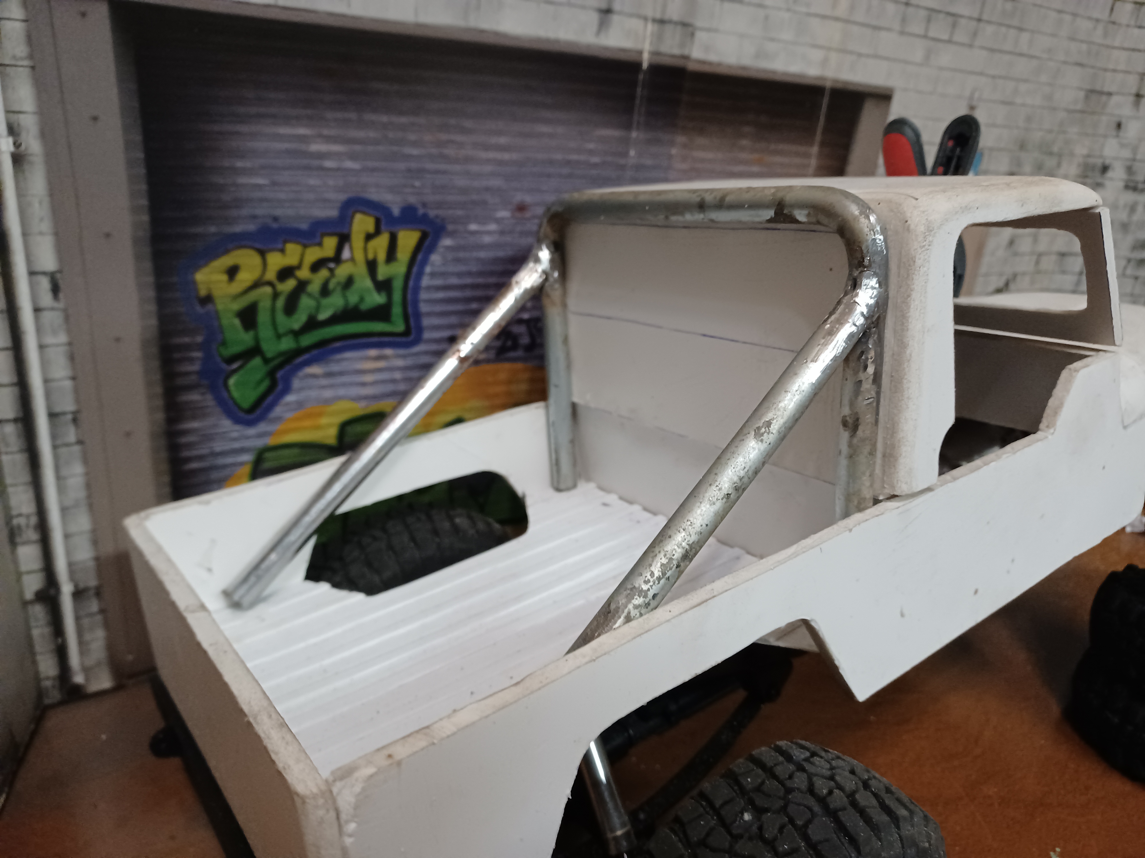

Lavakaaren tein 10mm umpitangosta. Kyllä, luit ihan oikein! Voi hyvin olla että joutuu kolmannet lehdet jousiin laittamaan. Tästä tulee painava laitos!
Alunperin suunnitellut 4.19" RC4WD Mickey Thompson Baja Pro X renkaat alkoivat näyttää pieneltä joten ei se auta kun kättä taskuun ja 4.75 vastaavat ovat jo matkalla. Näissä kuvissa alla soviterenkaat.
Flexiä kuitenkin ihan kivasti lehtialustaiseen vehkeeseen. Suurin syy lienee nuo Teraflex Z-riipukkeet.
Seuraavaksi polttoainetankin ja toolboxin kimppuun.

Ei ainakaan kaaret petä jos kippaa 😆 hyvältä alkaa näyttämään 👍

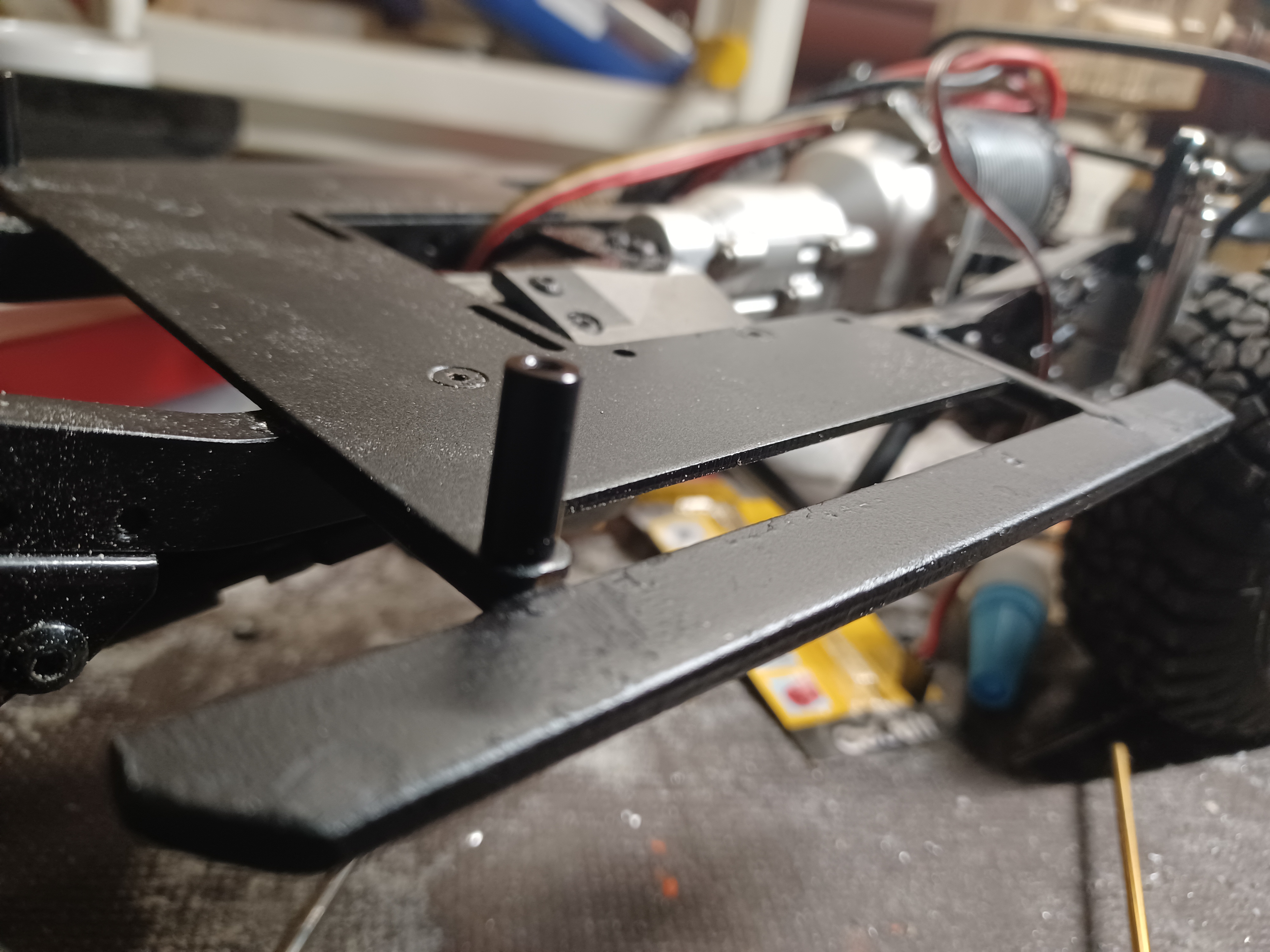

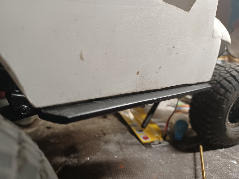

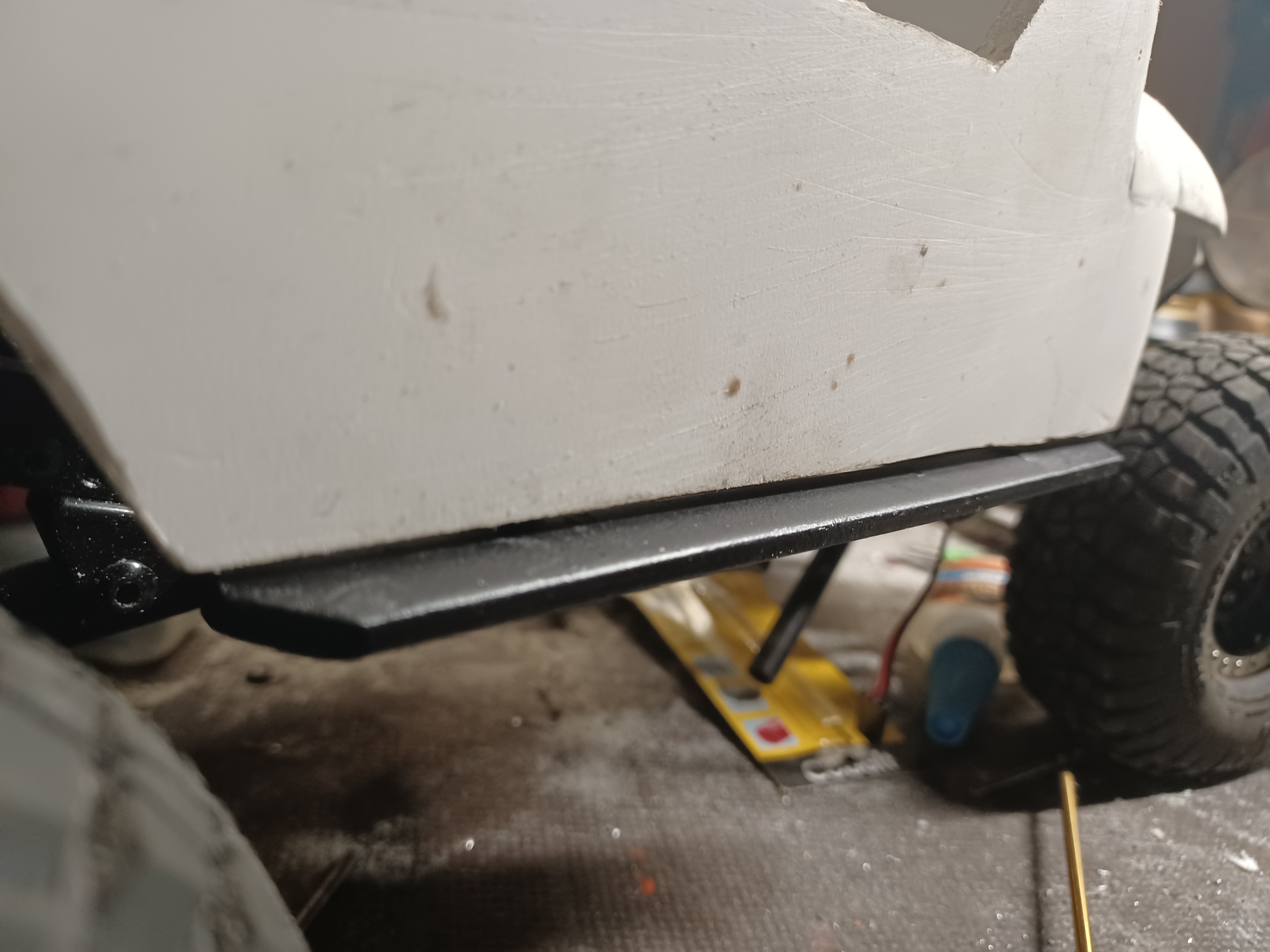

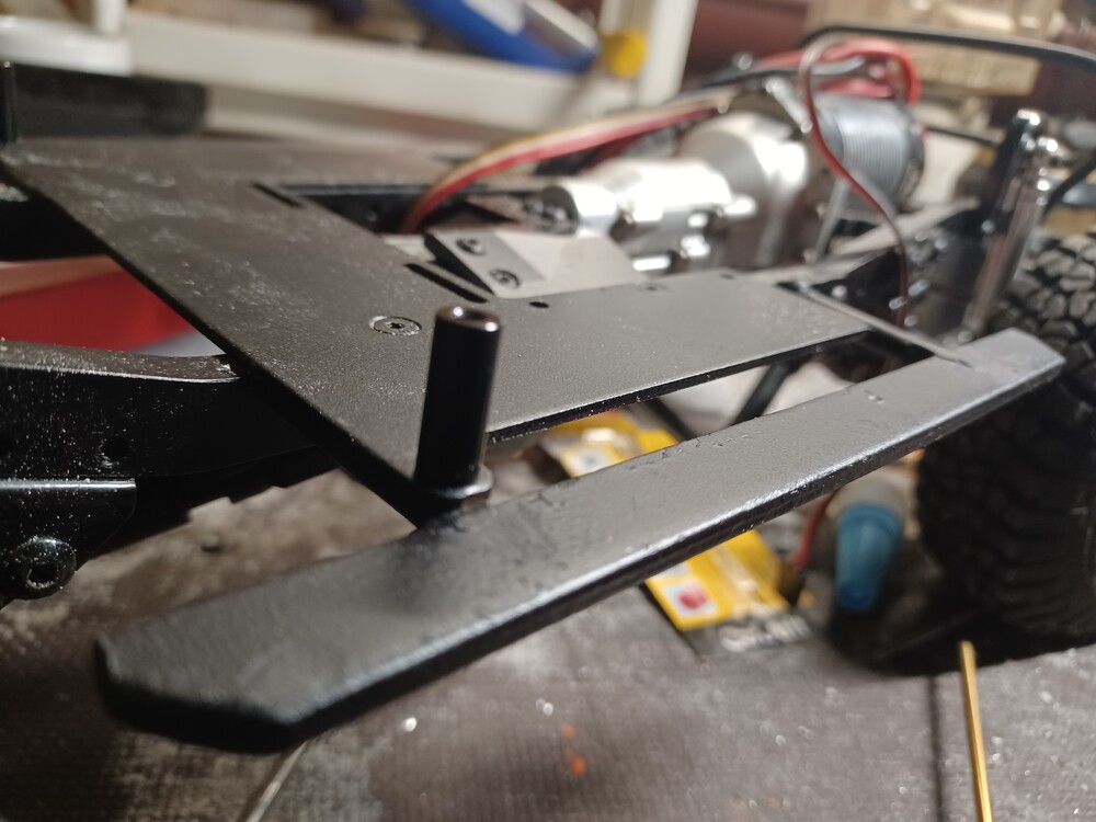

Tein sliderit. Nothing special 🤷♂️

Hyvältä näyttää! Sun pitää vaan vetää tuosta paksusta putkesta exo-skeleton niin kestää sun ajoa 🤣
