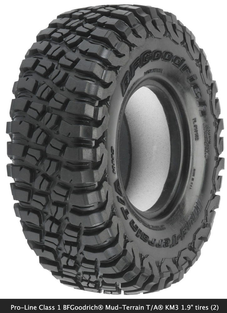

Ajattelin tänne keräillä pikkuhiljaa tietoa C1 scale class kisoihin kelpaavista renkaista. Olen täysin aloittelija ja en ole koskaan kisoissa käynyt, mutta koska täällä ei taida olla vastaavaa infopläjäystä helposti löydettävissä kokeillaan kerätä se tieto tähän. Ainakin siihen asti että joku wanha konkari ohjaa oikeaan paikkaan.
Säännöt
C1-lailliset
Class 1 Hyrax 1.9" (4.19" OD) - 106mm
https://www.eurorc.fi/product/26155/pro ... ck-tires-2
https://www.eurorc.fi/product/22691/pro ... 19-tires-2

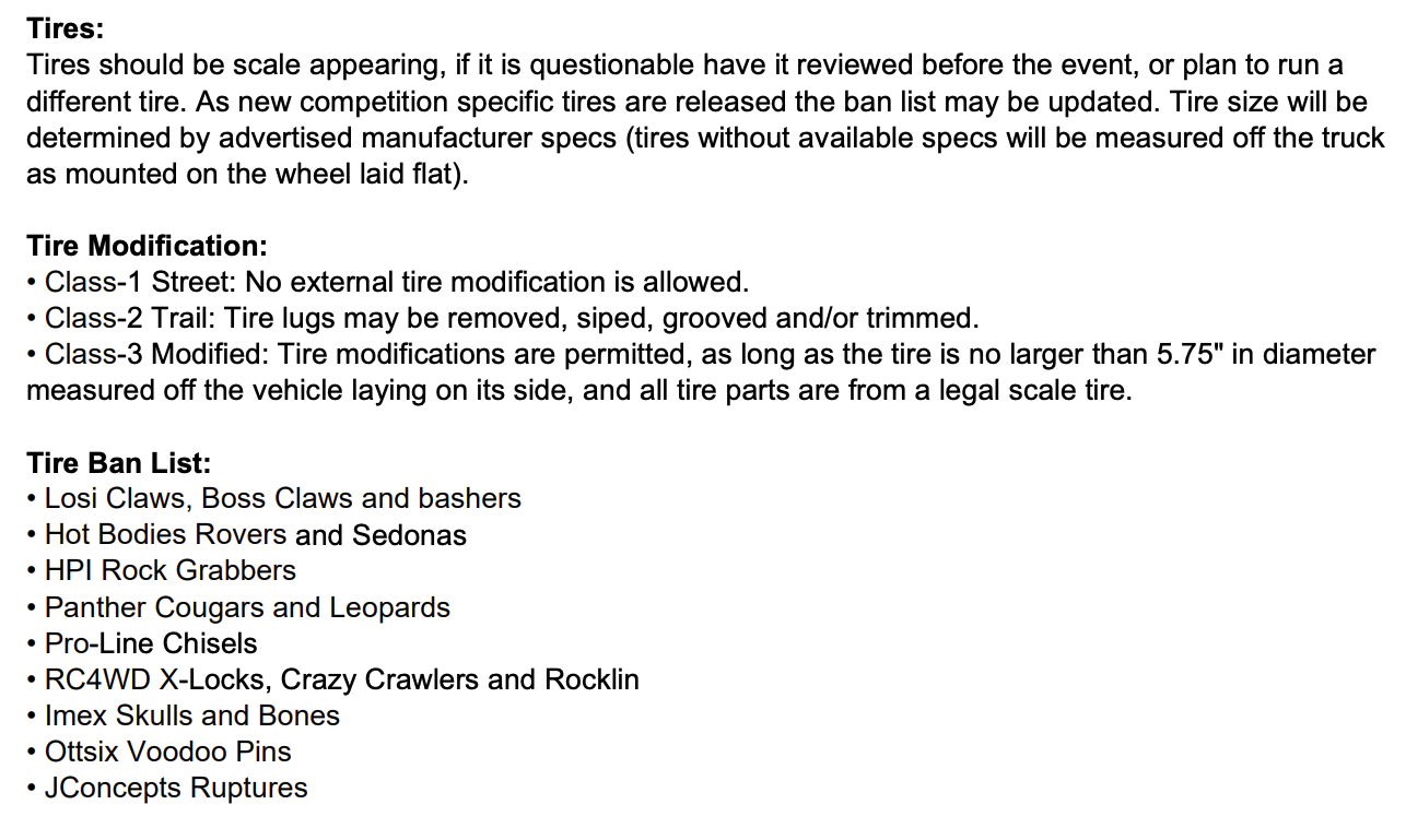

Scale luokkien sääntökeskustelusta löytyy säännöt, mutta kaikki uusi koottu tieto on hyväksi, että tietoa löytyy helpommin.
-Scale luokka 1 eli C1-luokassa saa olla 1.55" 1.9" ja jopa 2.2" renkaita mutta renkaan ulkohalkaisija saa olla maksimissaan 4.19" eli 106mm
-Scale luokka 1:seen voi osallistua myös pienemmillä renkailla, mutta sitten antaa tasoitusta muille kenellä on 4.19/106 renkaat.
-Renkaiden ulkohalkaisijan mitta on valmistajan ilmoittama, ei itse mitattu. Eli todellisuudessa ne voi olla jopa hivenen isommat.
-C1:ssä ei saa muokata rengaskuviota esim. leikkaamalla kuviota isommaksi.
-Vähän tätä asiaa sivuten, puolet renkaan profiilista pitää olla auton lokarien alla piilossa ylhäältä päin katsottuna. Levikkeitä voi käyttää tämän mitan täyttämiseen.
-Kielletyiden renkaiden lista on scaleluokkien säännöissä. Noista isoa osaa ei taida edes Suomesta saada. http://www.sorrca.com/rules/2020rules.pdf
Näyttökuva 2021-3-13 kello 13.32.08.png (180.83 KiB) Katsottu 3193 kertaa

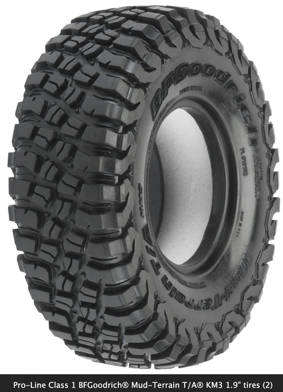

-Proline jopa myy renkaita että niiden tuote nimessä on Class 1 ja se tarkoittaa että sen koko on juuri C1-luokkaan suurin sallittu. eli 4.19"/106mm
Lisäksi parhaiten suomesta saa prolinen renkaita, esim. EuroRC ja Hobbyfactory.
- Prolinella on renkaita 2 eri seosta. G8 ja Predator. Predator toimii paremmin kylmällä ja märällä kalliolla. Muillakin merkeillä on samalla periaatteella merkittyjä rengas seoksia.
Tässä varmasti hyväksi todettuja C1 kisarenkaita jotka on todettu hyviksi Suomessa kisaajien keskuudessa:
Minun tämän hetken suosikki : )
https://www.eurorc.fi/product/22691/pro ... 3693070728

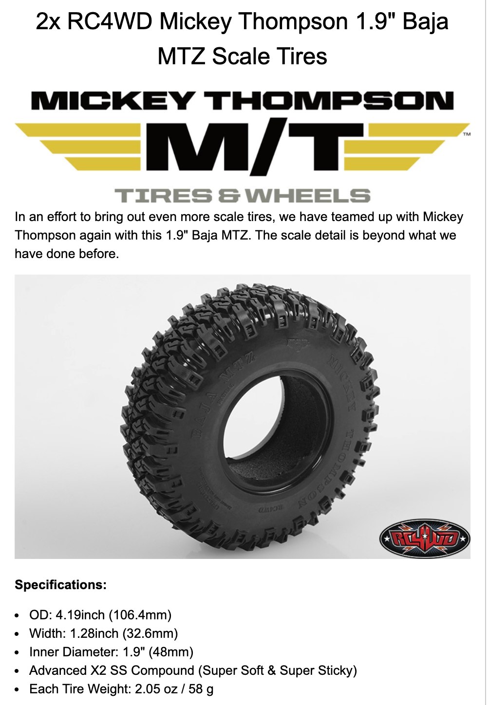

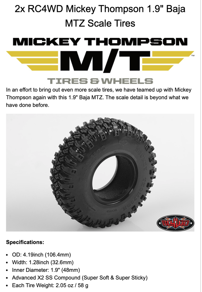

Tällä on ajettu useampi mestaruus. RC4WD renkaita löytyy tamico.de, Jsscale ja SnakepitRC.de
https://www.jsscale.net/z-t0061-rc4wd-m ... 05207.html

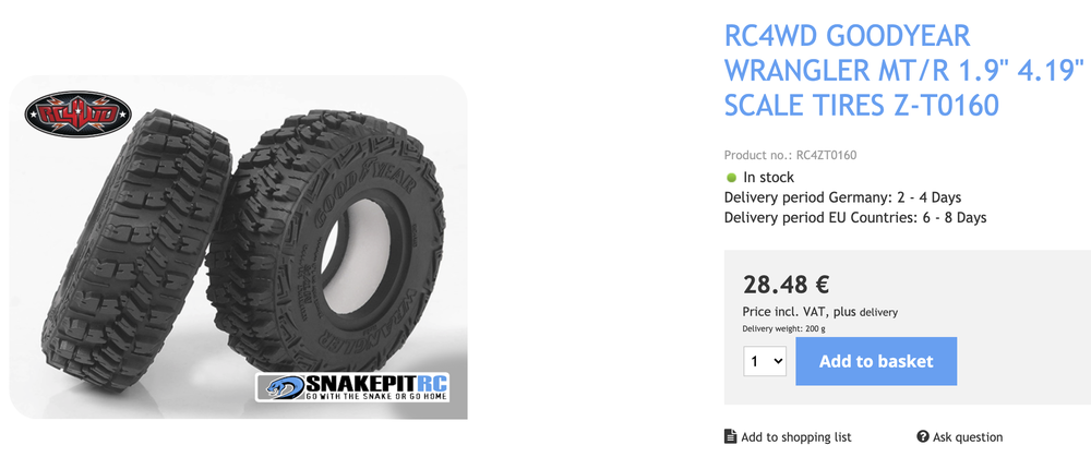

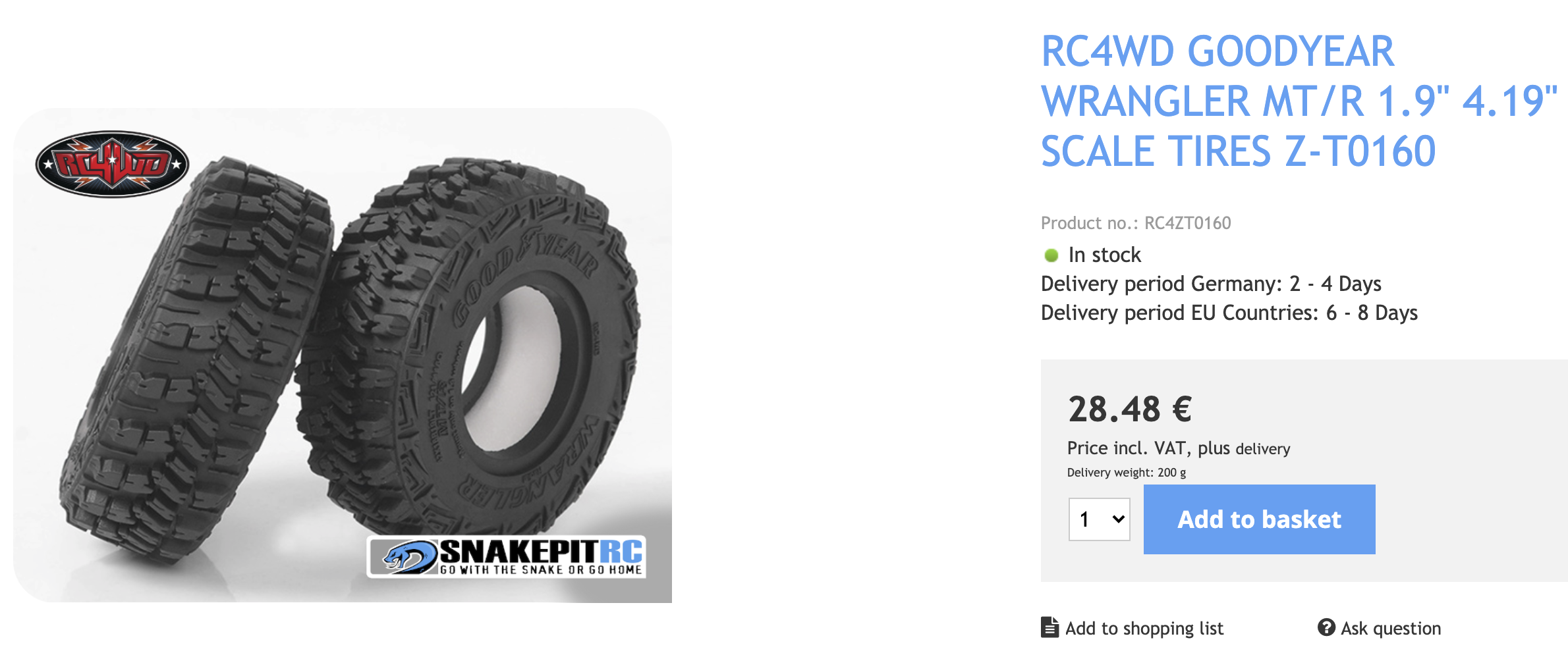

Tällä renkaalla on voitettu suomessa 2 viimeisintä C1 mestaruutta
https://www.snakepitrc.de/epages/833824 ... /RC4ZT0160

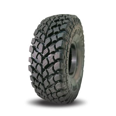

Ja sitten minun kestosuosikki. 1.55 Pittbull Growler 4.19 rengas. Kuviosta huolimatta se toimii myös pehmeässä maassa.
https://tamico.de/Growler-AT-Extra-155- ... it-Einlage
[email protected] (13.69 KiB) Katsottu 3193 kertaa
