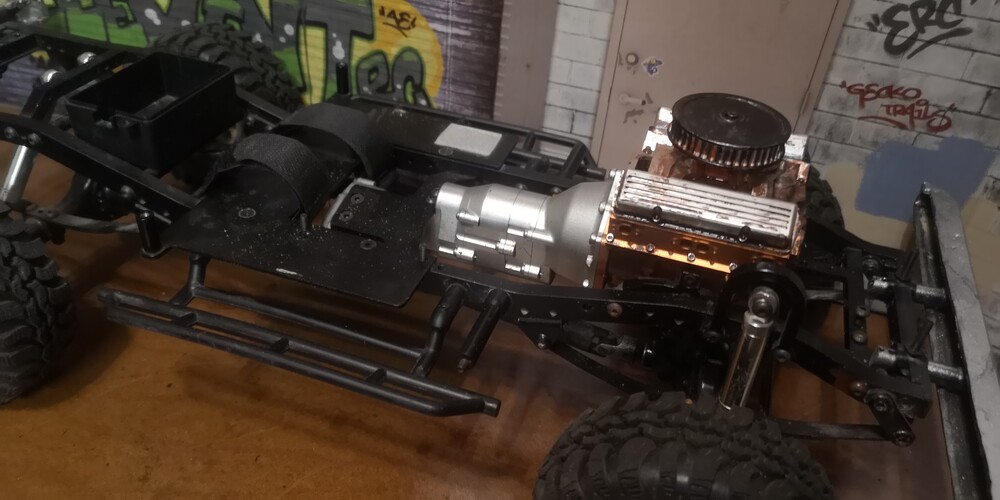

Eli nyt mennään scale eikä suorituskyky edellä. Tavoitteena on rakentaa kahdeksankymmentäluvulle sijoittuva jo ikääntynyt Hoppa. Alustana RC4WD TF2 täysin lehtijousitettuna. Korina Italialaisen 3D scalerin printtaama kori. Siinäpä ne suurimmat pääpiirteet.

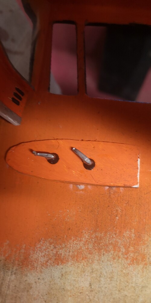

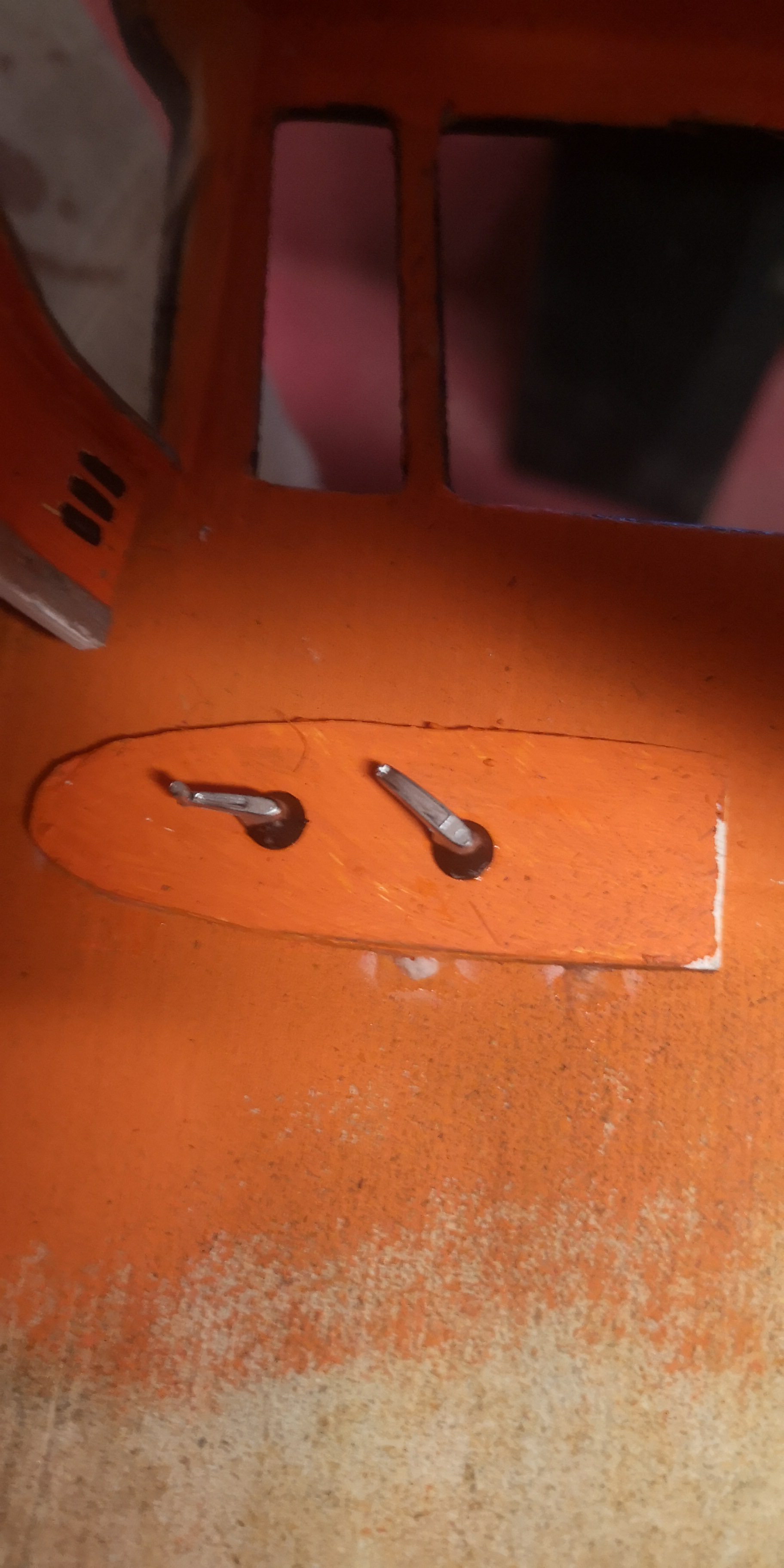

Vaihteistona RC4WD scalemoottori yksivaihteisen laatikon kanssa. Jakolaatikko skidplatessa. Sähköjä en vielä halua edes ajatella mutta jotain hidasta tulee 😅 Korihan tuli viimeisen päälle show and shine maalattuna mutta nääh, ei oo mun juttu. Joten säistää piti 😉 Ikkunat lämmittelin ja muotoilin 1mm lexanista. Konepelti aukeaa ja siihen jonkun laiset saranat täytyy laittaa.

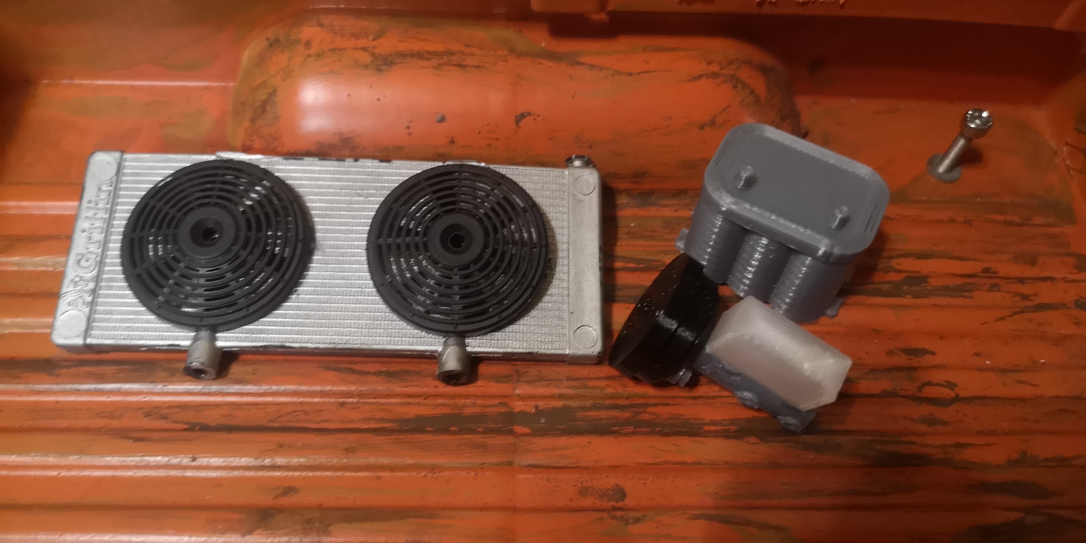

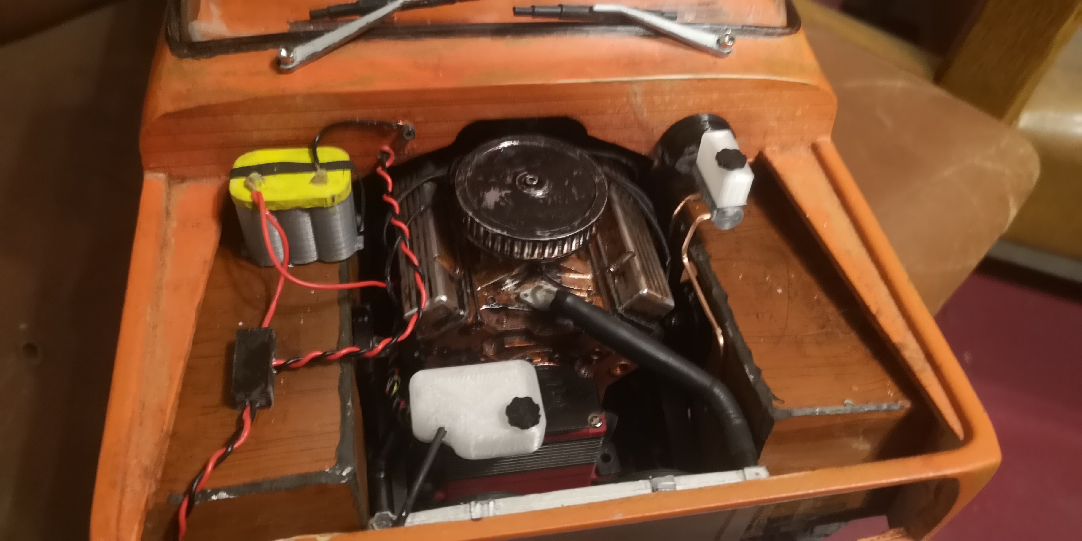

Konehuoneeseen tulee ainakin scale akku, syyläri, jarrupääsylkkä, vesiletkut syylärille ja tod näk jotain johtoja ja kupari"putkea"

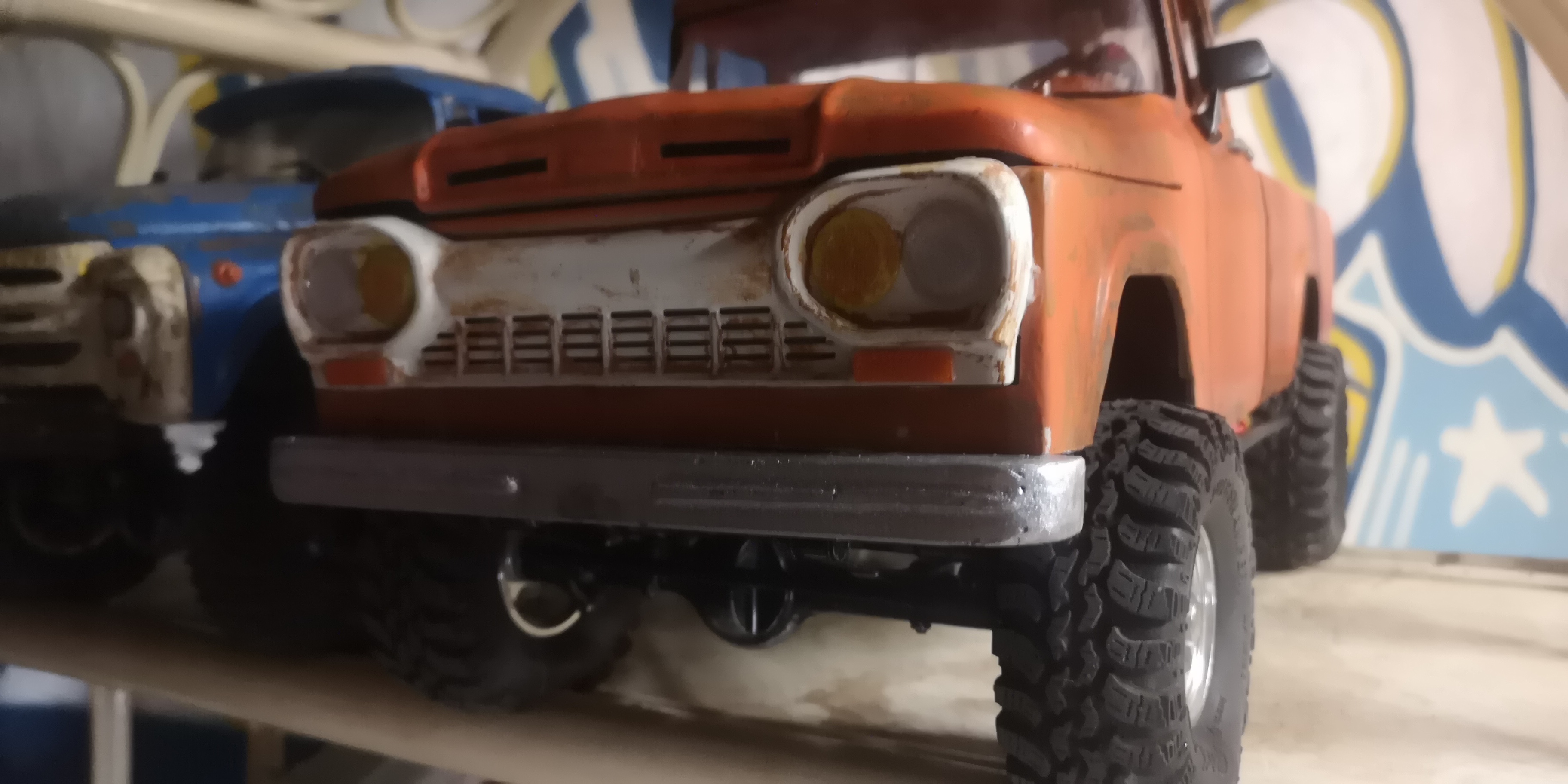

Puskurit tein itse neliötangosta halkaisemalla ja veistelemällä sieltä täältä.

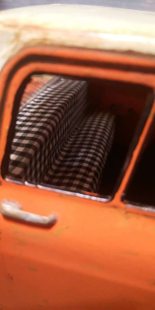

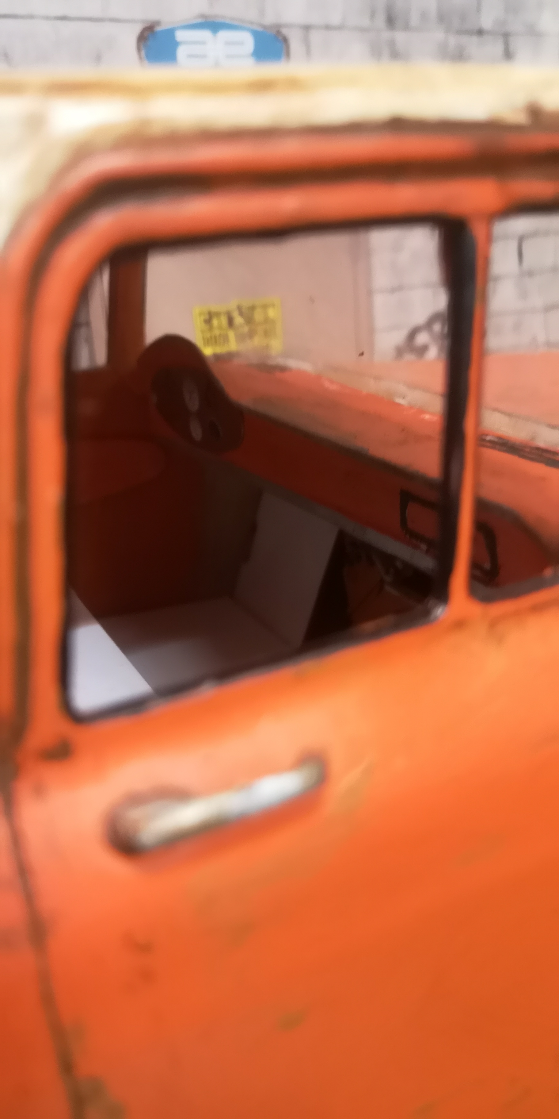

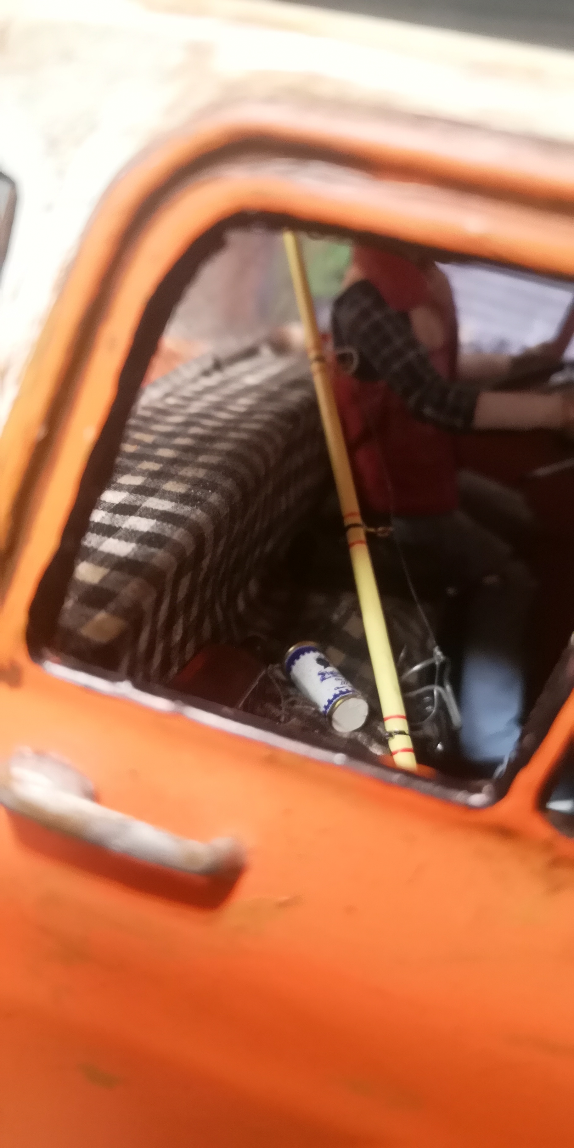

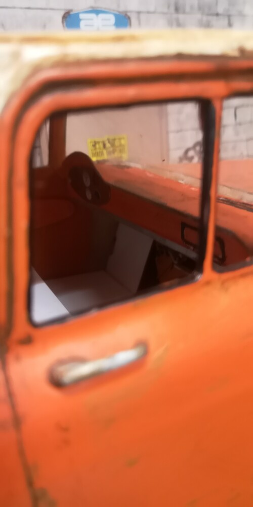

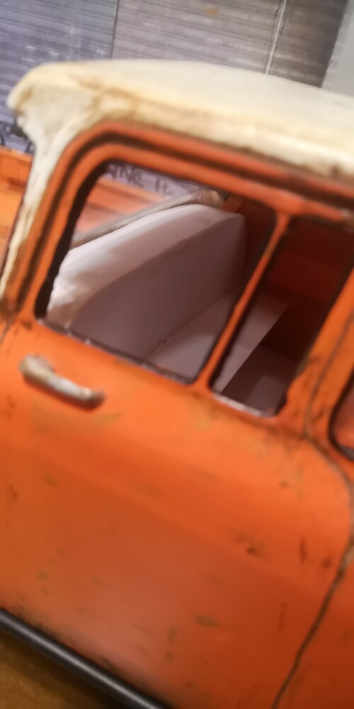

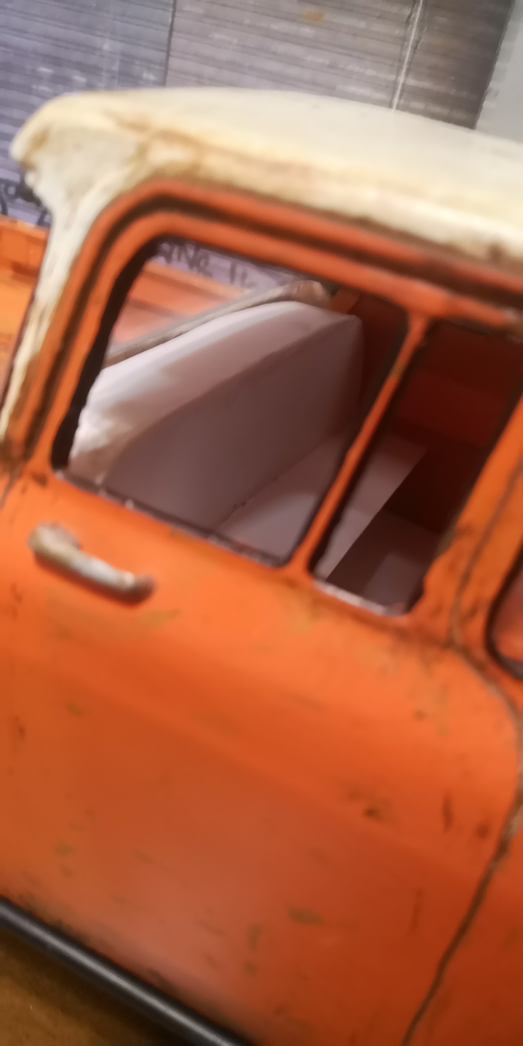

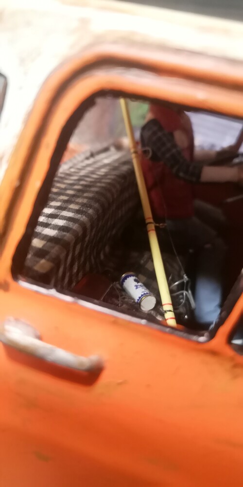

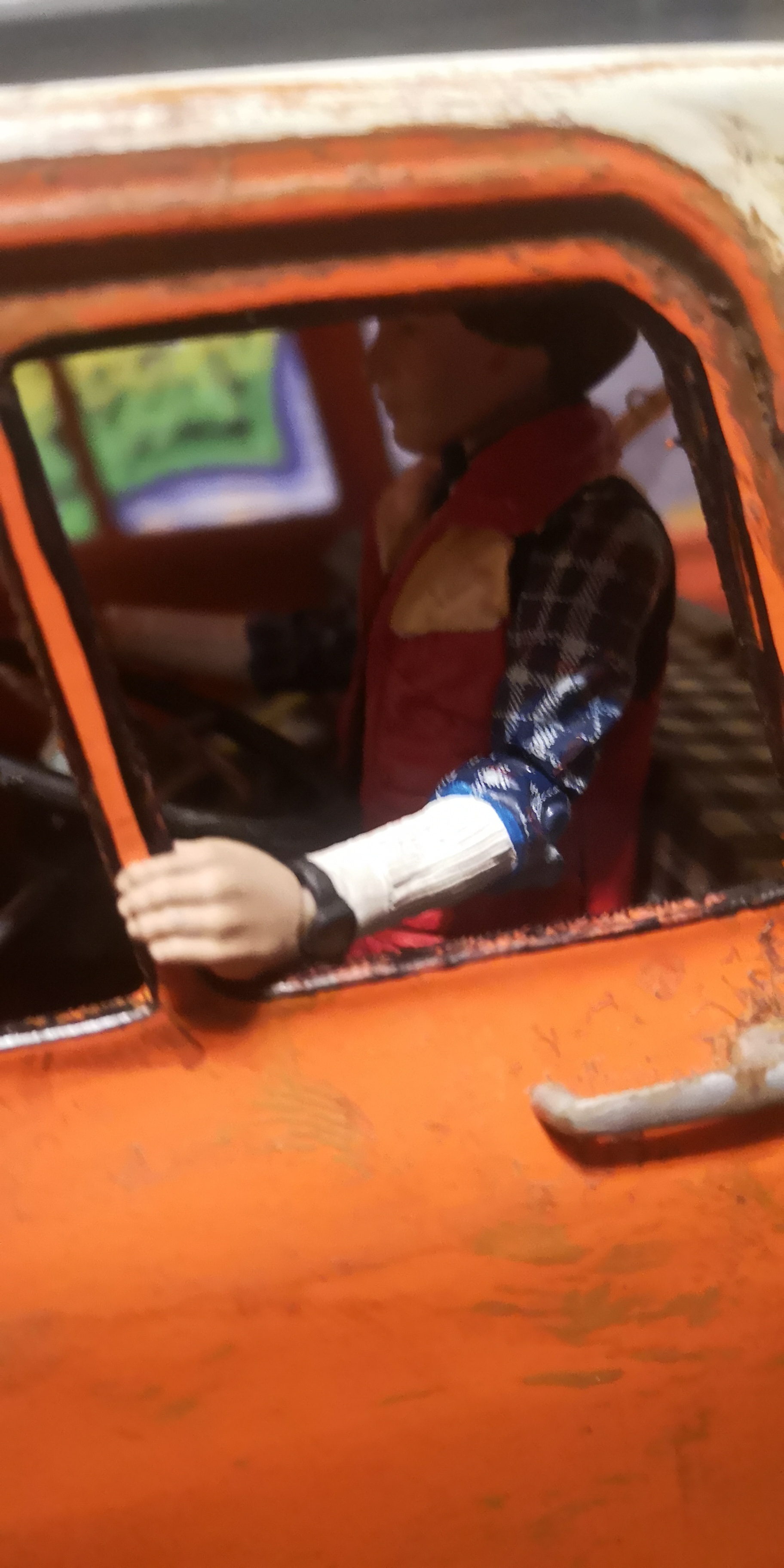

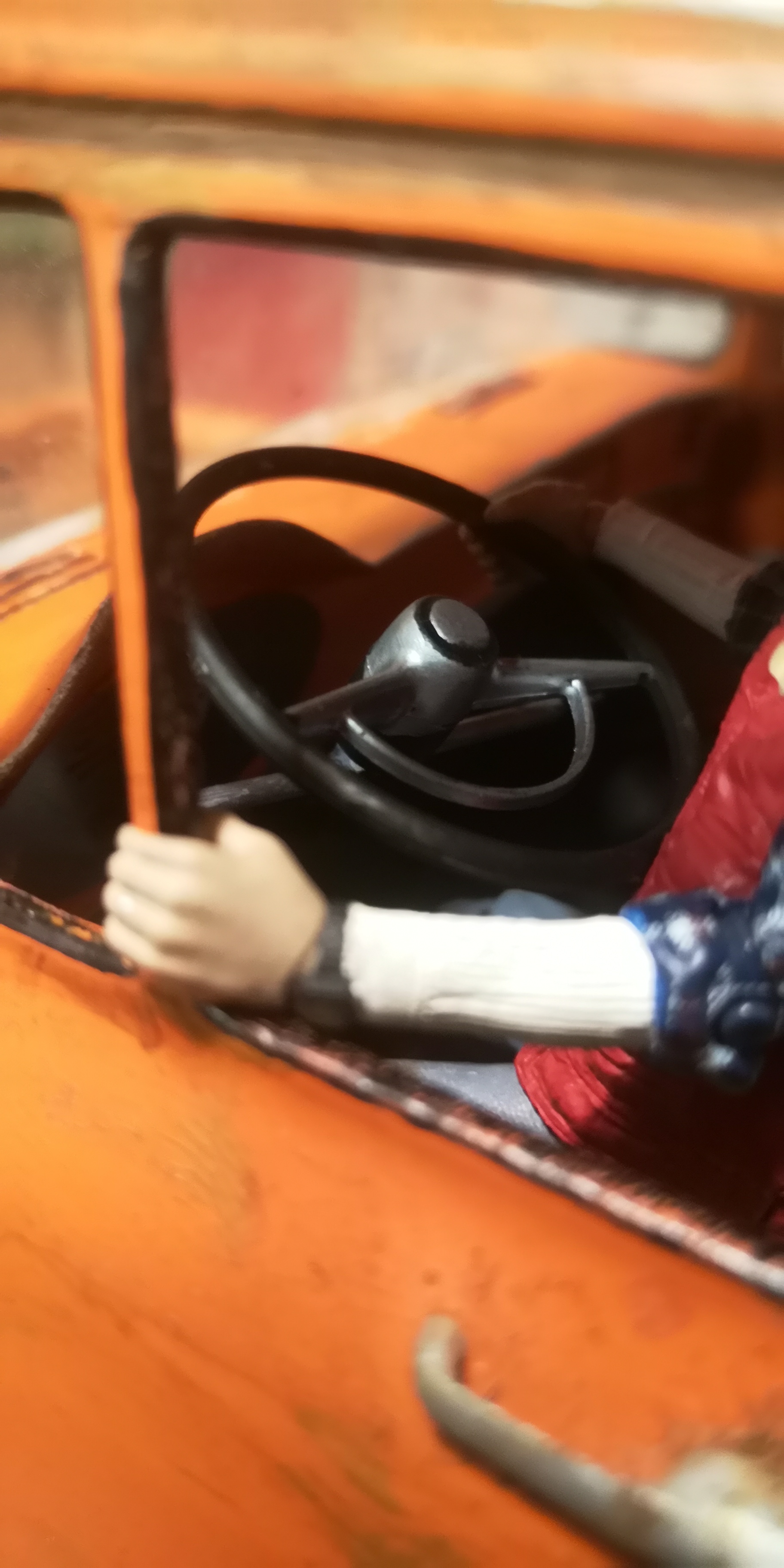

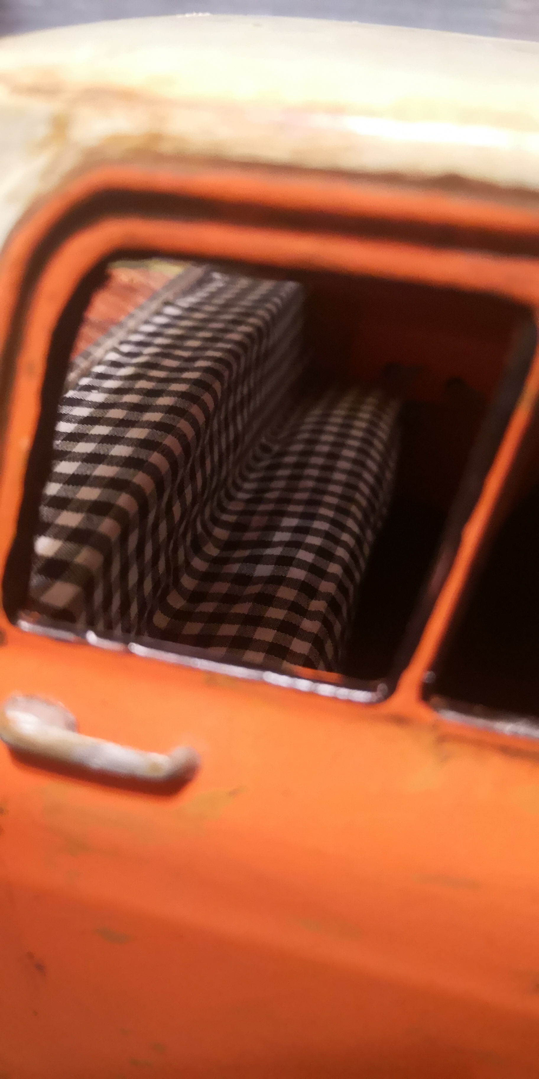

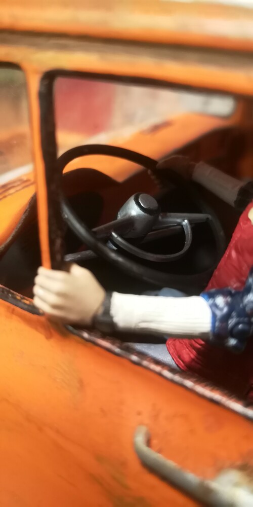

Joo, elikkäs sisusta olis tällä erää tässä. Helppohan tuo on tuosta purkaa jos haluaa jotain lisää. Koko sisusta on siis styreenistä väkerretty. Verhoilin penkit jollain kankaalla emännän kaapista mitä en oo sen päällä nähny n 10 vuoteen. Lattiamatot, vaikkei niitä nyt näykkään, on lapsen pieneksi jääneistä ratsastushousuista leikattu. Hyvää venyvää kangasta muuten, saa pinkeen lattian. Kaikenlaista krääsää heitin kyytiin ihan vaan koristeeksi. Jos Foordilla mennään onkimaan niin kyllähän siihen viinaa ja jakoavaimen tarttee, sekä tietty NMT puhelimen avun soittamiseen.

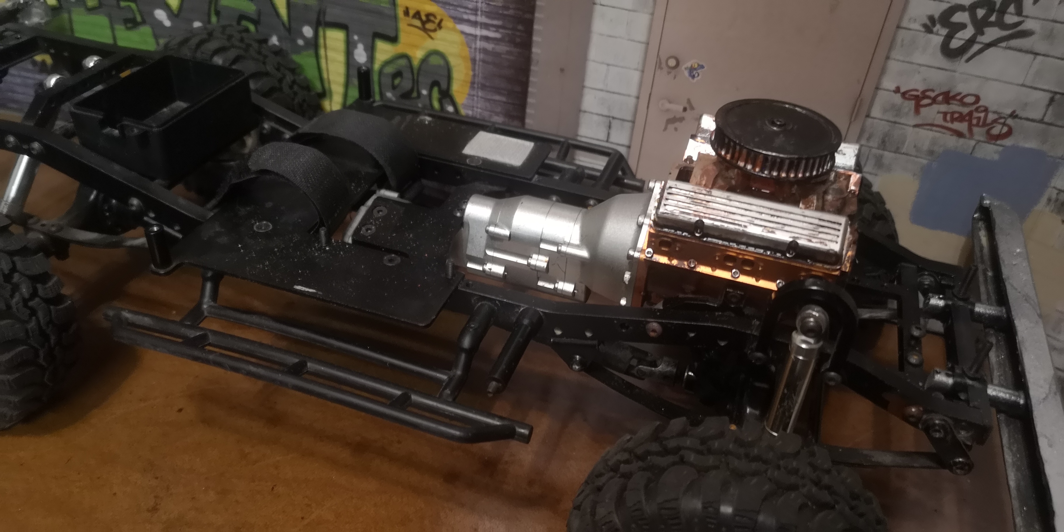

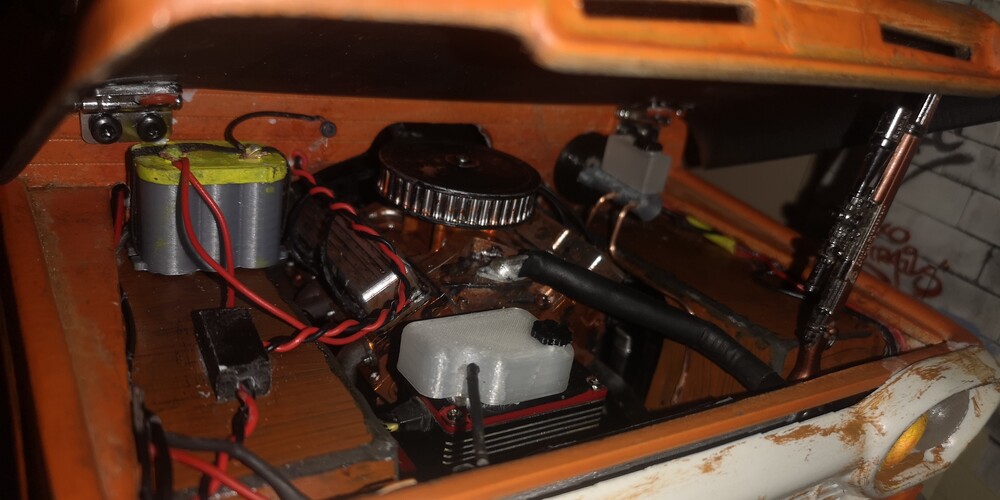

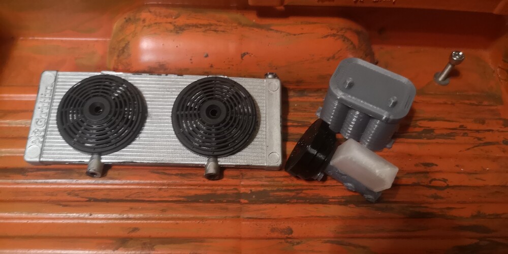

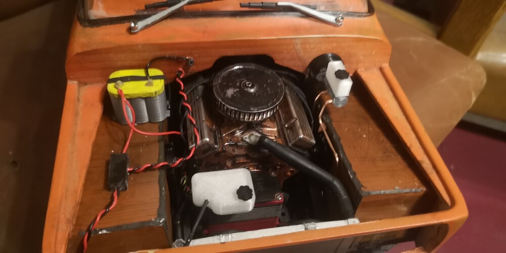

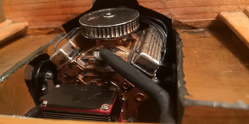

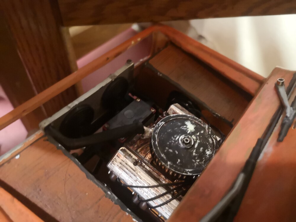

Eli pikkuhomma mutta lisää mielestäni konehuoneen fiilistä. Syyläri paikalleen, siihen vesiletkut mehupillistä jonka päälle on vedetty kutistesukka. Tulpan johdot mustasta paukkulangasta.

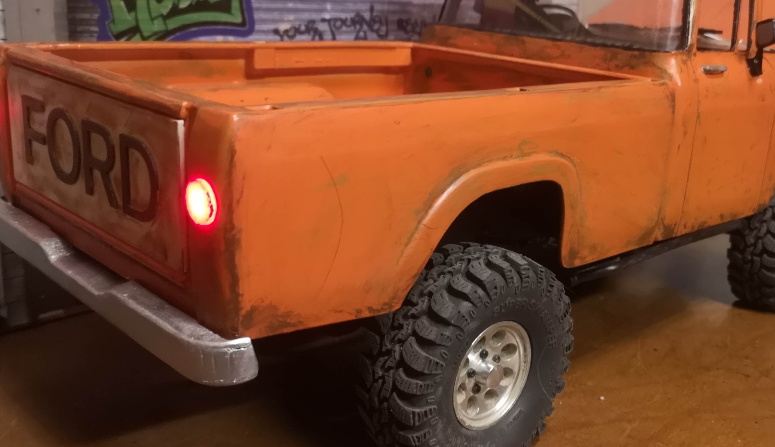

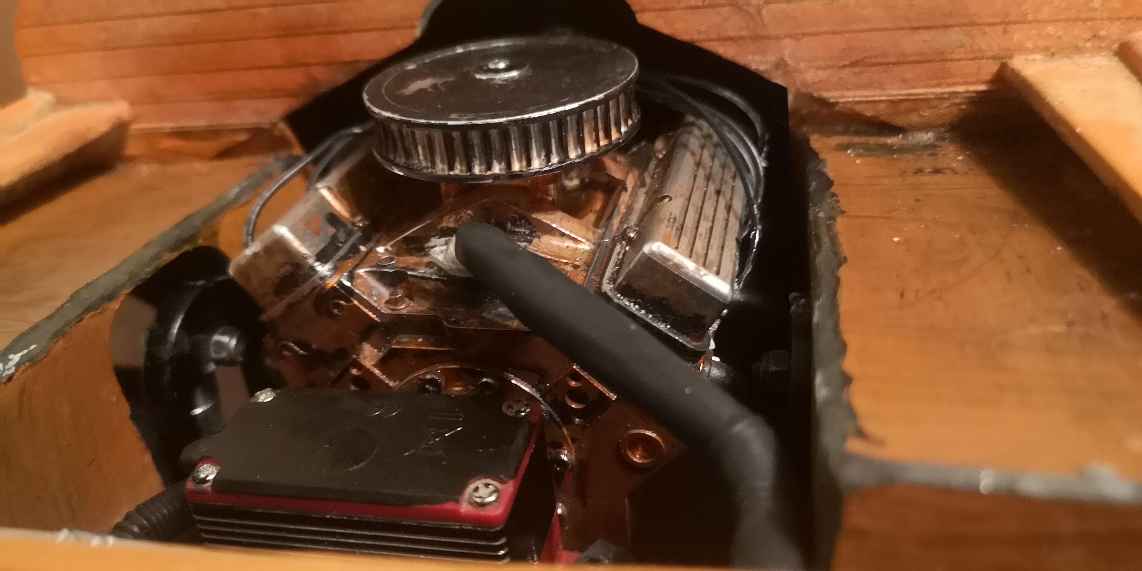

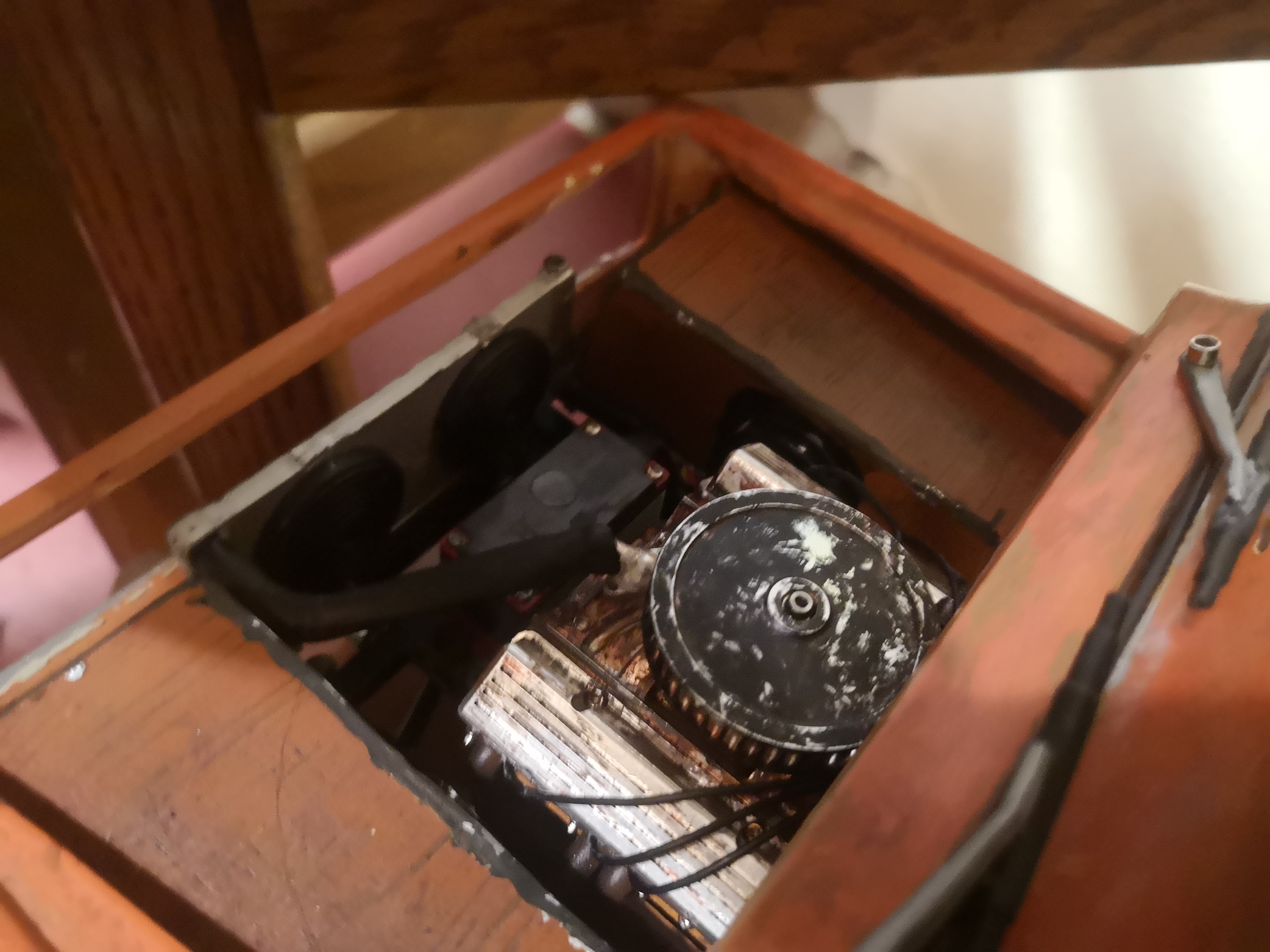

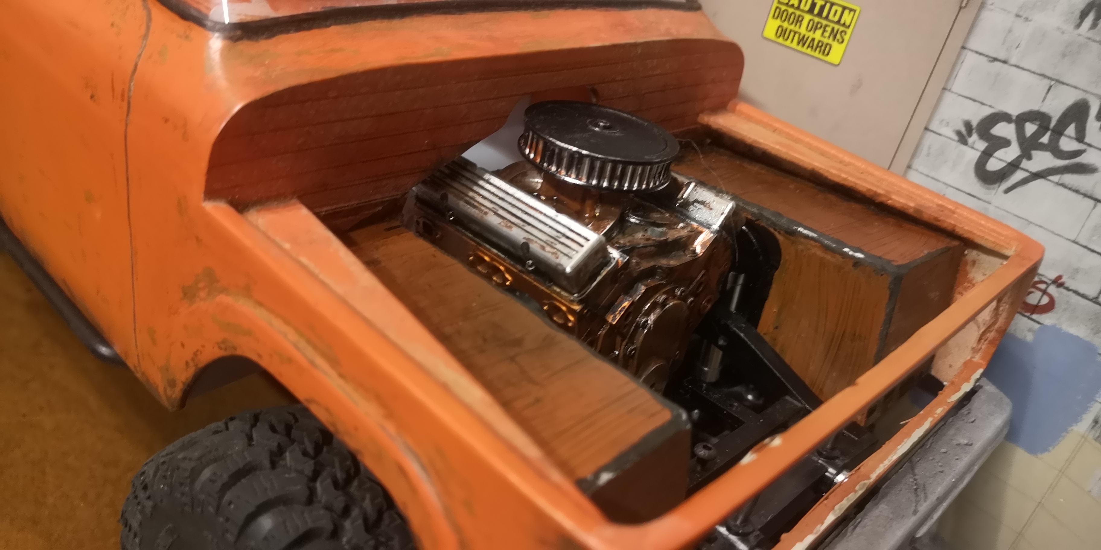

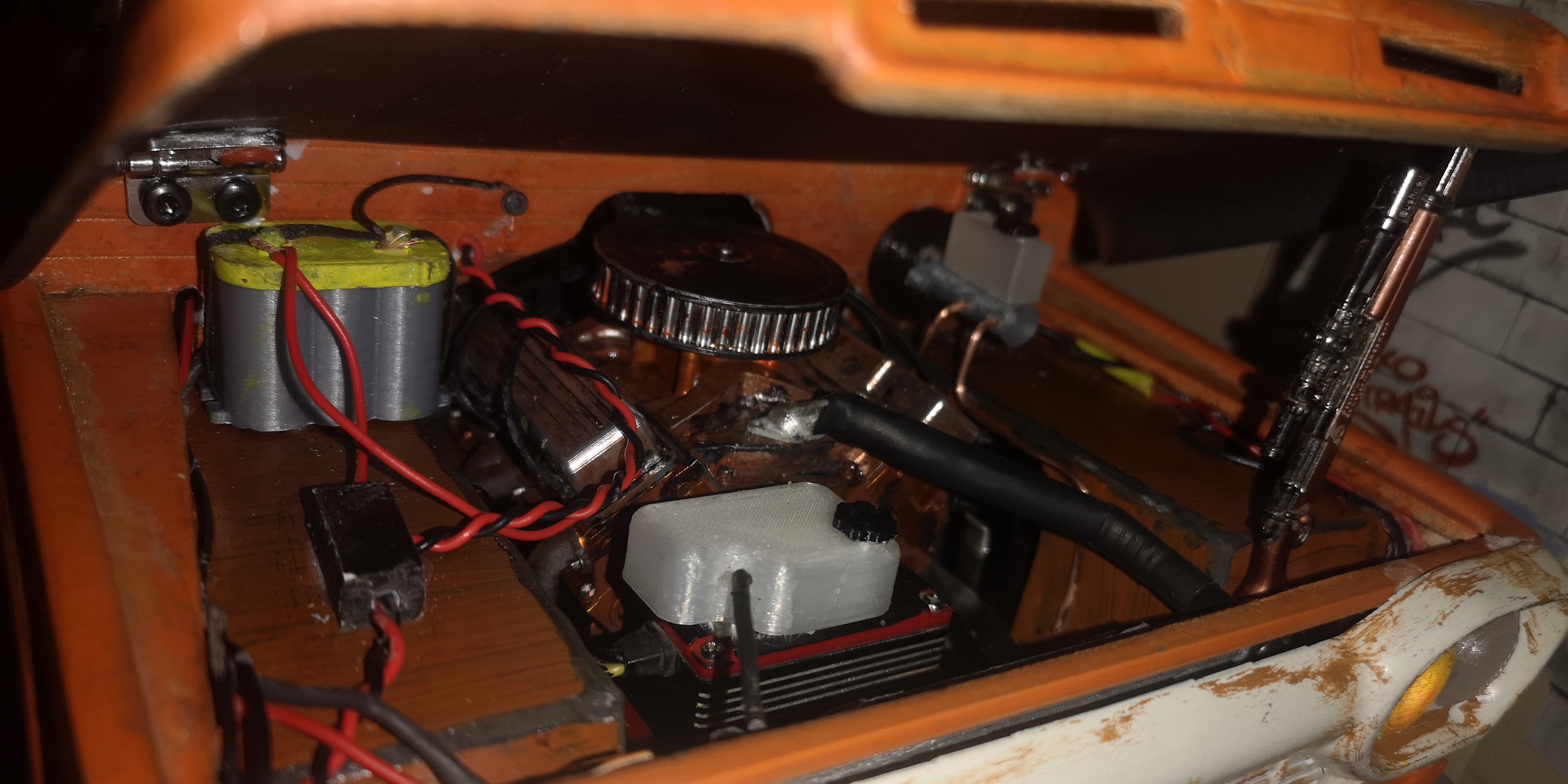

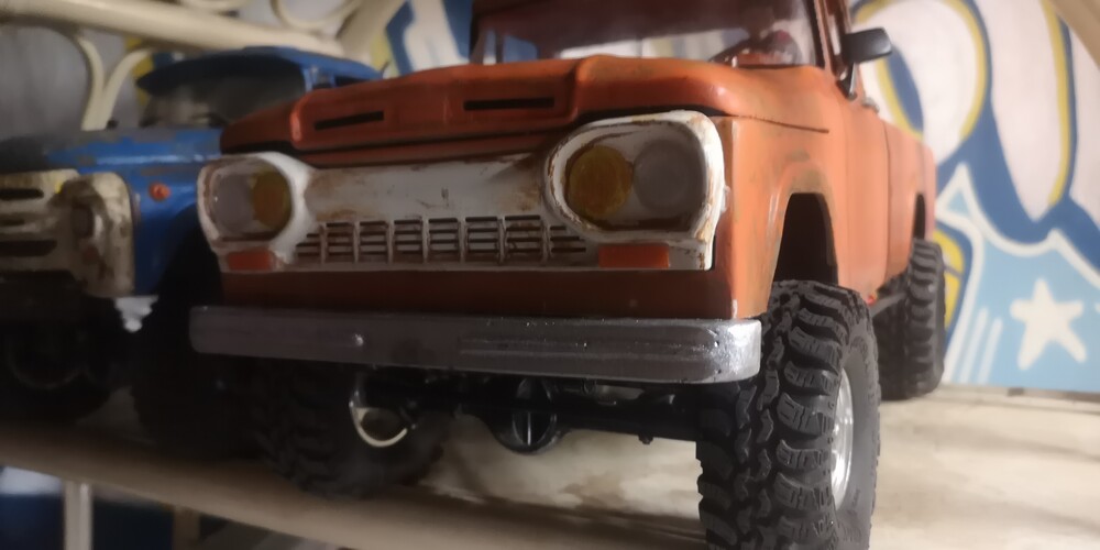

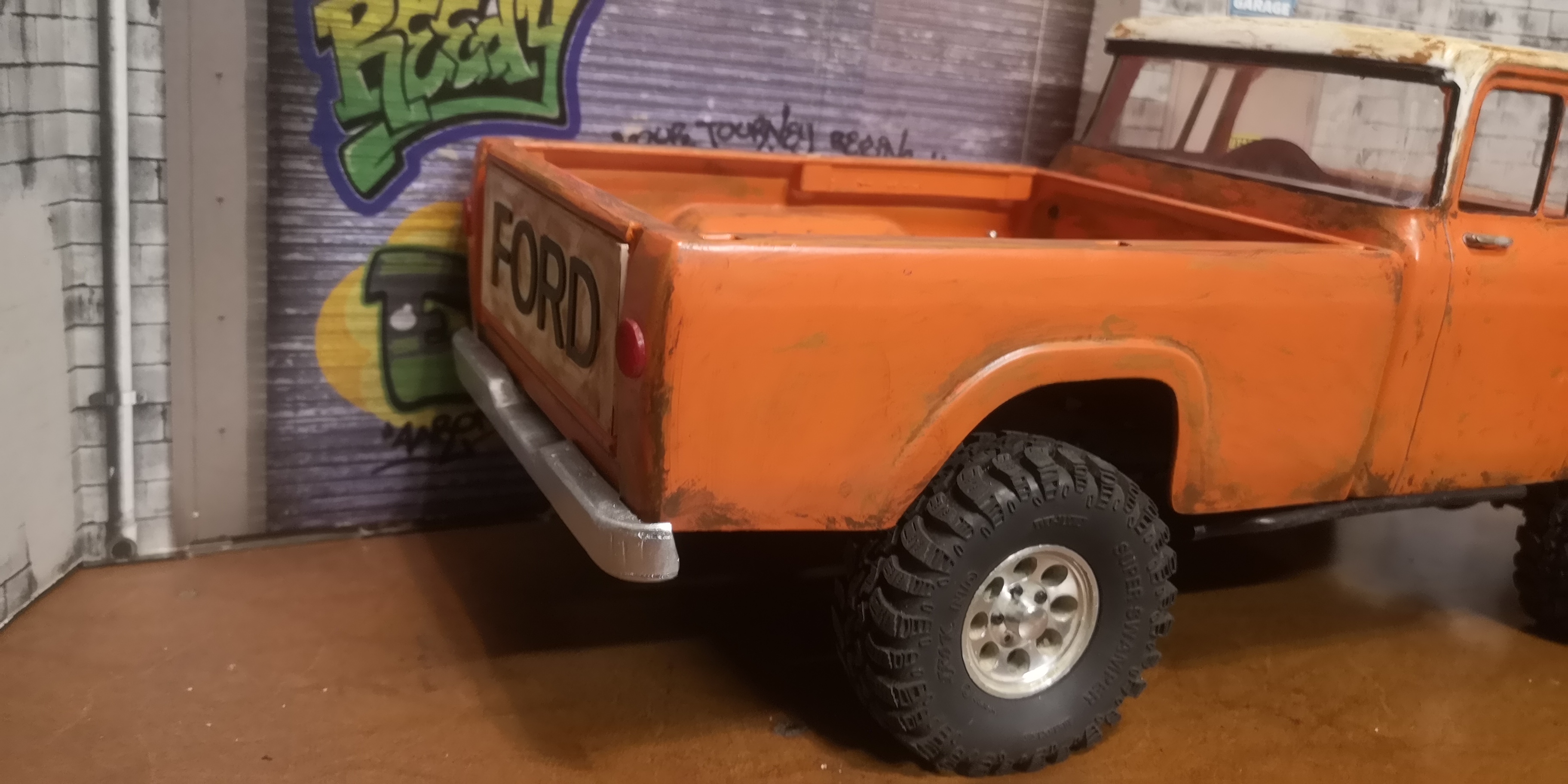

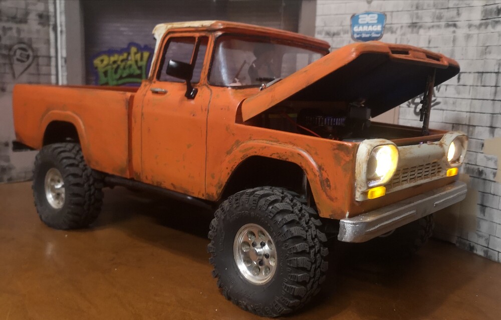

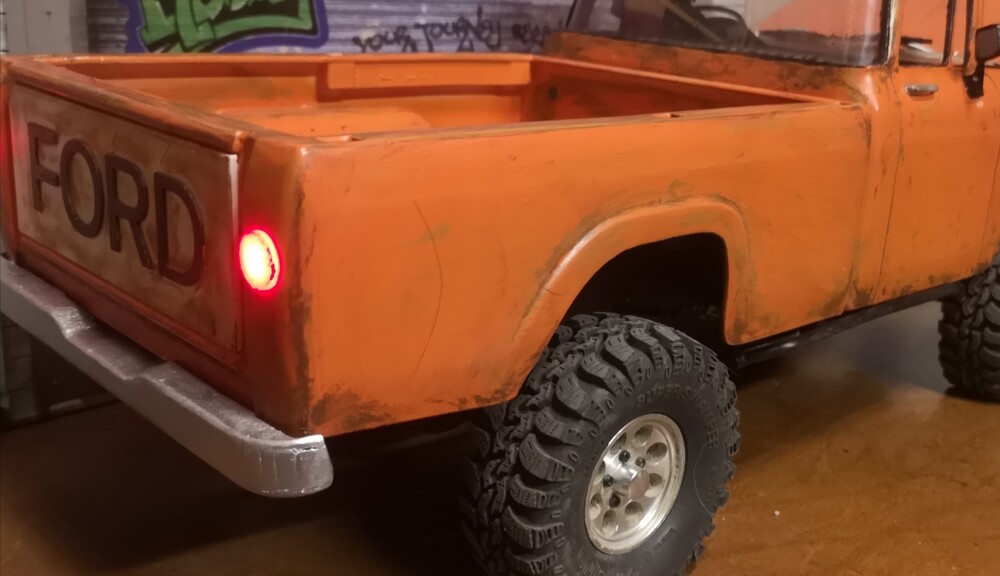

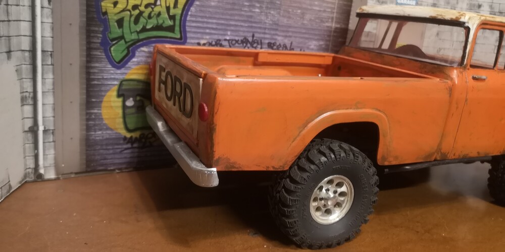

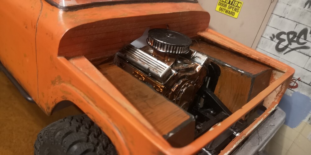

Jonkun sortin rakennuspuuska ilmeisesti puhaltaa. Loput romut löysi tiensä konehuoneeseen. Ei kai tästä enää puutu kuin valot ja konepellin saranointi. Sit "kovaa" ajoa 😉
Re: C0 Ford F100 -59

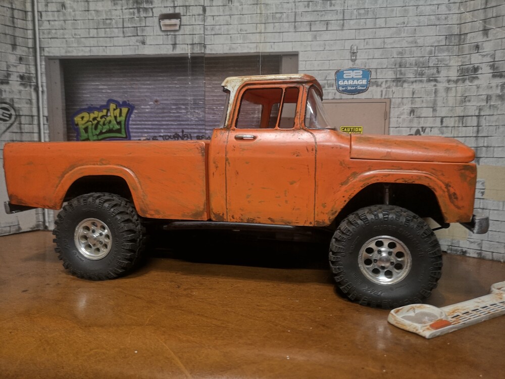

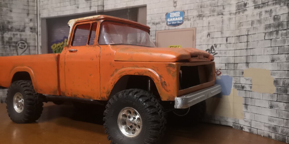

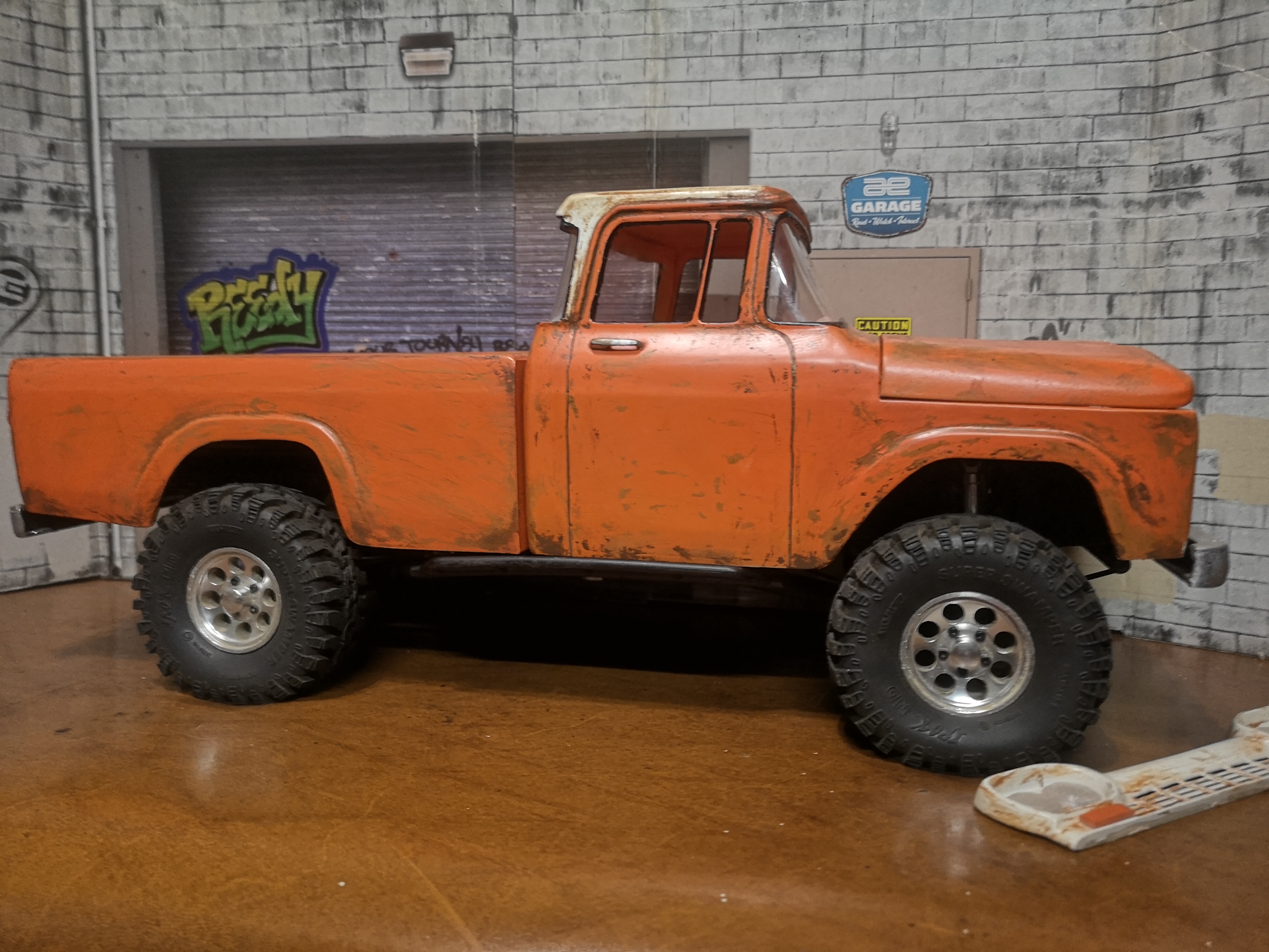

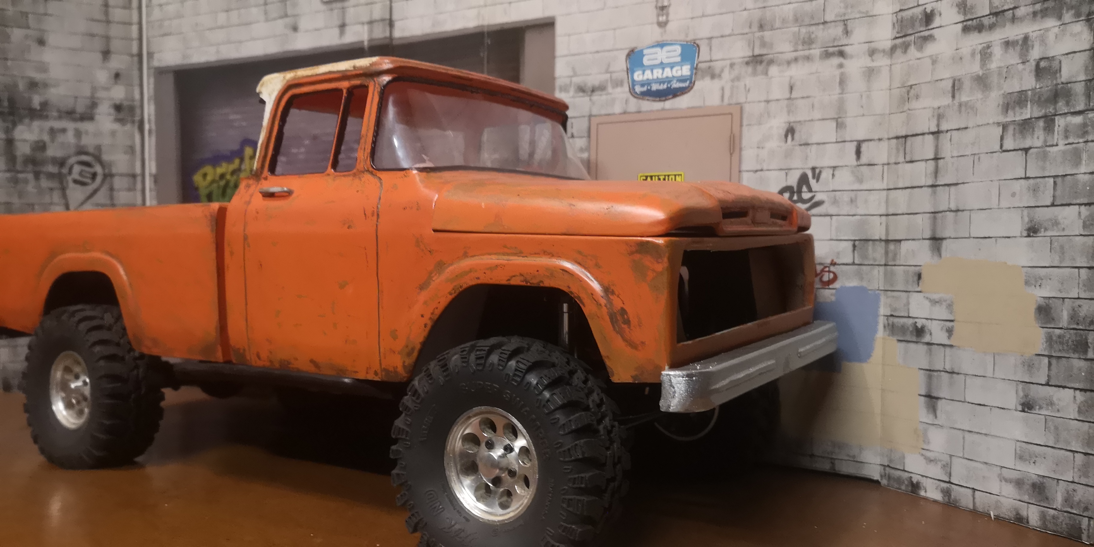

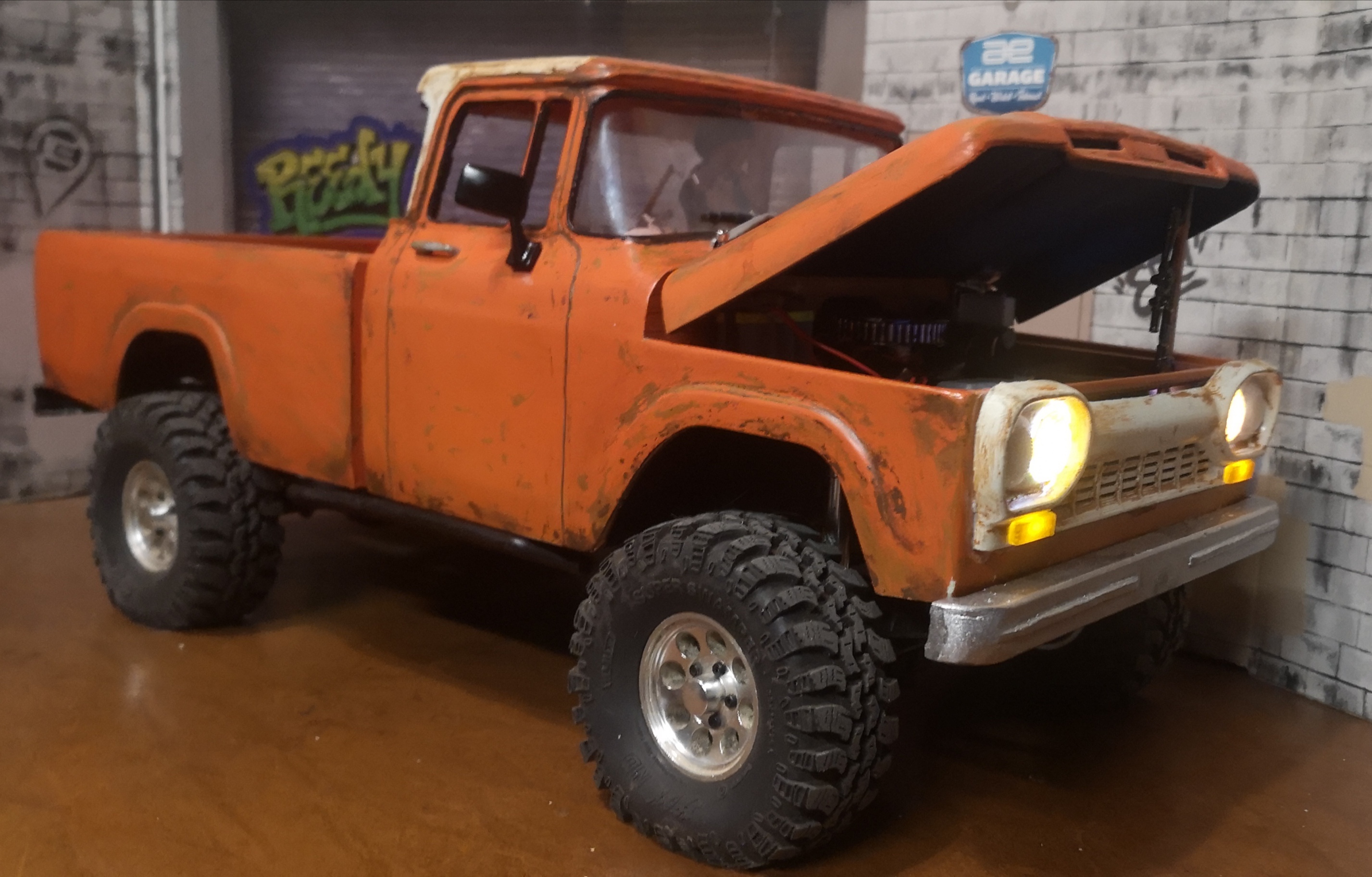

Tämä olis tällä setupilla nyt "valmis". Jotain lavantäytettä tonne täytyy keksiä mutta auto toimii kuin unelma. Loppujen lopuksi aika simppeli tekele ja mutkaton buildi. Tuo TF2 alusta on kyllä omiaan täys sisustallisten kovakori buildien kanssa. Sähköt menee nätisti piiloon penkin alle eikä ole mitään jääkaapin kokoista vaihteistoa väisteltävänä. Ei tästä varmaam mitään suorituskyvyn multihuipentumaa tule mutta eipä se ollu tavoitteenakaan. Kyllä mä ainakin jonku - 90 luvun Jeepin ryskäisin kivikossa mieluummin kun tollasen - 50 luvun lopun Hoppa pickupin. Makuasioita toki.

On hieno, tuo mieleen Headquaken autot. Mahtavat detailit. Heinäpaaleja lavalle tai jotain vastaavaa. Näkisin tämän hyvin Halmeen ladon läheisyydessä. Toivotaan 2021 Hupiconia!
Noni, onnittelut taas yhdestä valmistuneesta rojektista. Kyllä tuli komia! Hiton hyvää työtä tuulilasin kanssa. Oikein inhottaa ajatuskin moisen tekemisestä.
Tosiaan heinäpaalit kyytiin ja baanalle 👍
