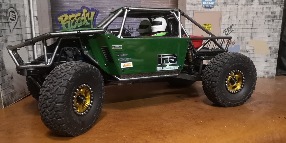

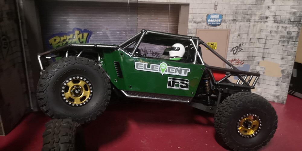

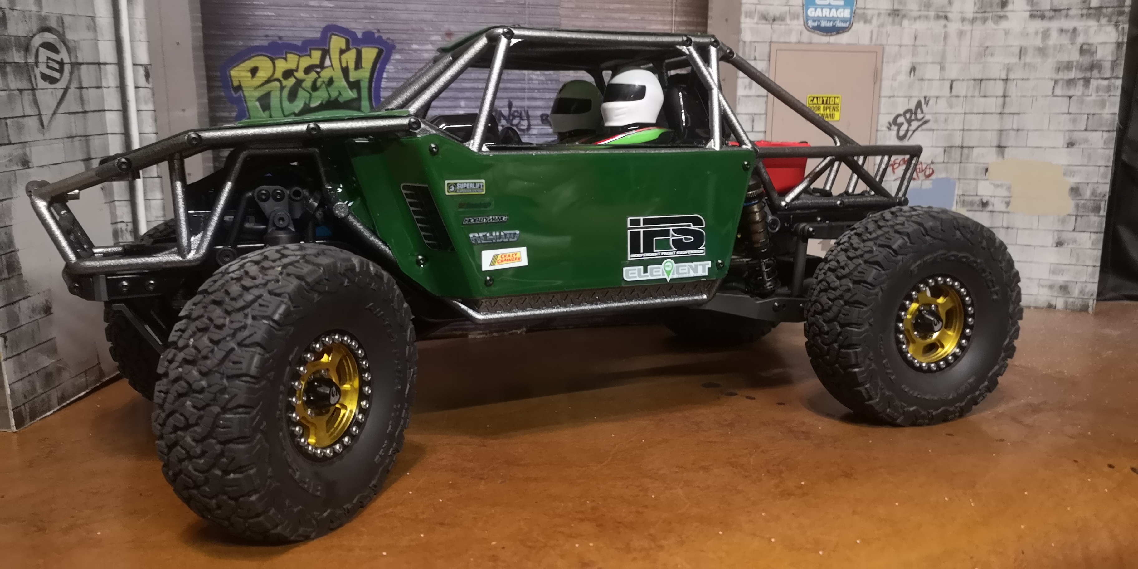

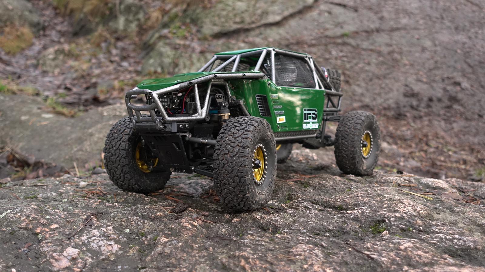

Tulipa hommattua tuo Elementin uusin julkaisu eli Gatekeeper Kit. Tarkoituksena on vähän ripeempi rockracer tyylinen laite jolla voi ( toivottavasti) paiskoa vähän reippaammin ilman pelkoa jatkuvasta remontista. Kaikenhan tietty rikki saa ja se toisaalta kuuluu tälläiseen King of Hammers vehkeeseen 😉

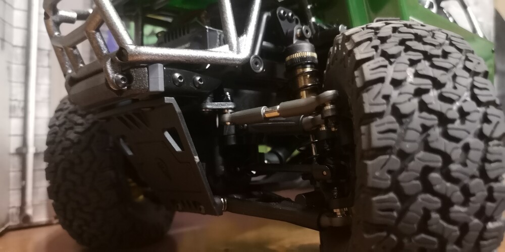

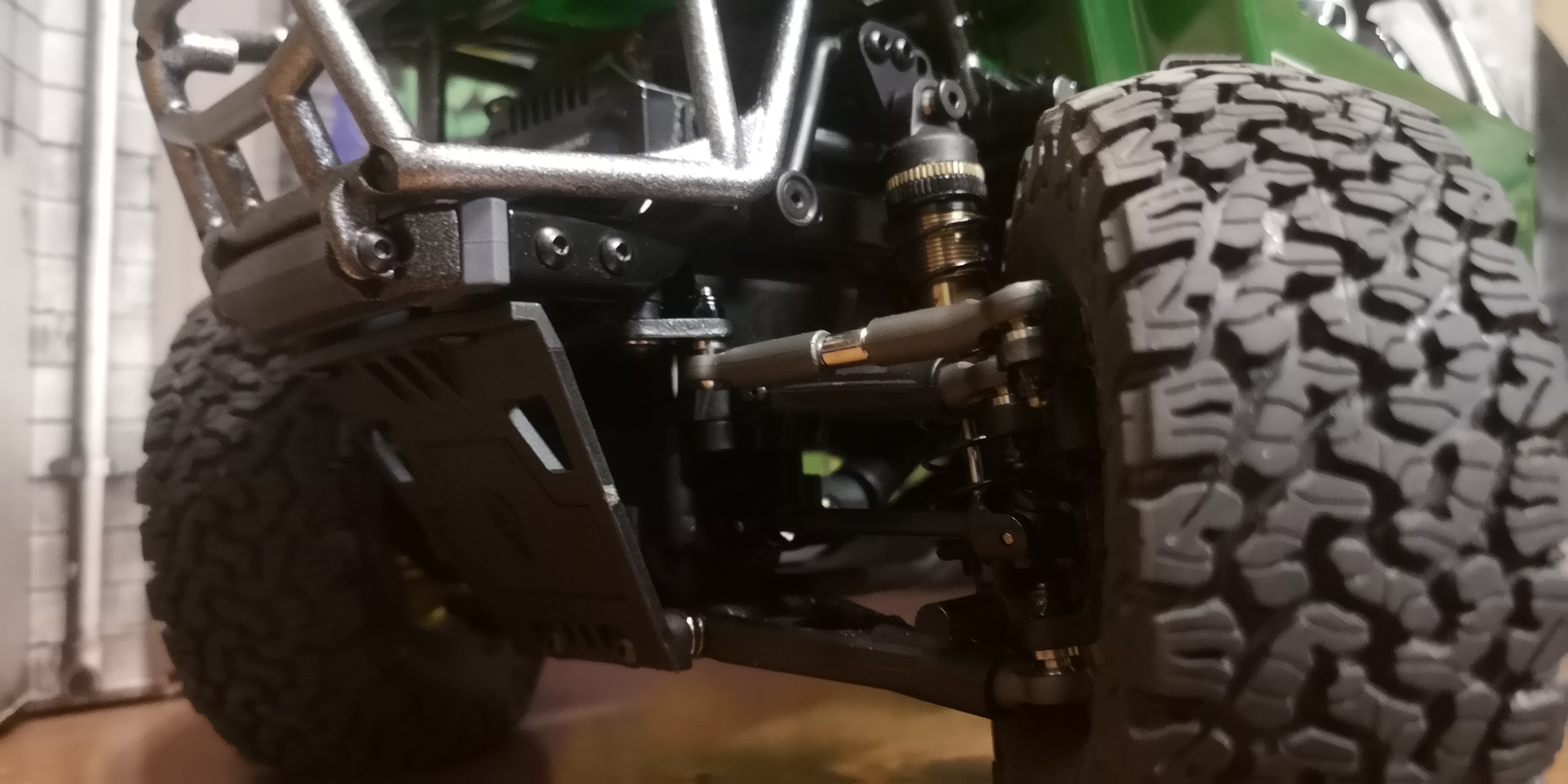

En pitänyt lähtökohtaisesti tuosta ideasta että se on jäykkä akselinen molemmista päistä joten ennen koko kitin saapumista IFS kitti oli kasattuna pöydällä. Mielestäni tuon pitäis tulla tehtaalta ifs:n kanssa 🤷🏻♂️
Sähköiksi laitoin Hobbywing Axe 3300kv kombon kun se lojui tuossa poistettuna yhdestä edellisestä projektista. Pinjoniksi 20t jotta saadaa vehkeet liikkumaan. Toki tuossa on 48p spurri. Servoksi joku savöx mikä laatikosta löytyi.
Kitti oli helppo kasata mutta suosittelen akkuvääntinen käyttöä jollet halua jännetupin tulehdusta. Ruuvattavaa on PALJON!

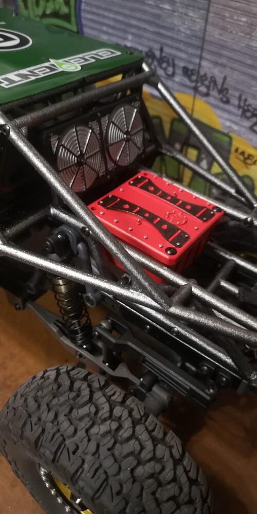

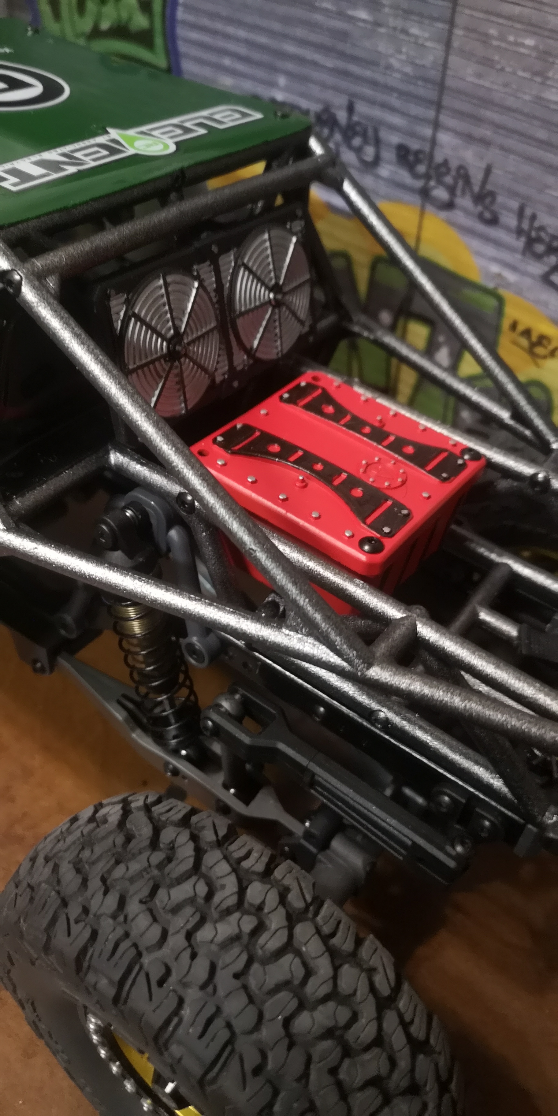

Pyyhkäisin paneelit Tamiyan vihreällä ja nuo lexan panelit tuskin tuossa kauaa pysyvät, peltiä tilalle. Häkkikin oli jotenkin aneeminen puhtaana mustana. Siihen suihkaisin Mastonin silver flake maalin ja johan oli härski 😅 Taittamaan härskeyttä suihkuttelin päälle Tamian läpikuultavaa metal graytä. Toimii omaan sillmään.

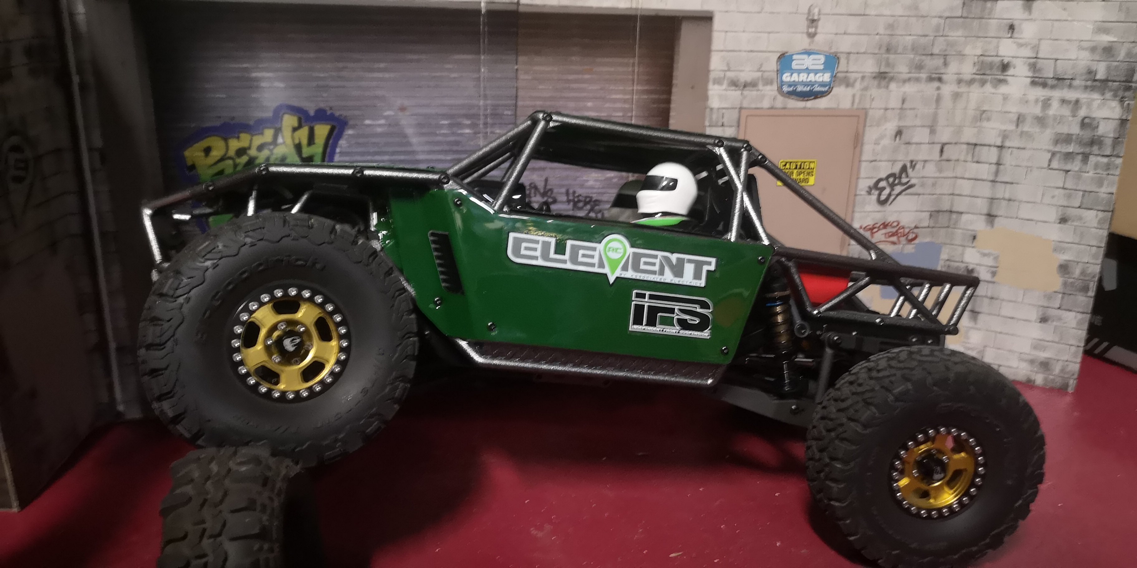

Vanteet on BoomRacingin Kraitit kullan värisenä. Renkaat on Axialin RTR BFG A/T:t Ne vaihtunevat jossain vaiheessa joiksikin M/T renkaiksi. Näissähän yleisesti käytetään vähän miedompaa kuviota kun jotain Boggeria yms.
Ensi viikonloppuna testaamaan jotta pysyykö läjässä. Sääliä ei tunneta eikä anneta 😉

Ekat testit ajettu ja olihan hauskaa. Pääpaino nimenomaan hauskuuskertoimessa.
Sellanen asia jäi tossa mainitsematta ja nyt kun kerran muistin niin kerronpa sen. Elikkä ton IFS kitin kanssa tarvitsee jonkun toisen elementin etuiskaritornit kun mitä tossa Gatekeeperissä on. Onneks sattui sellaiset löytymään. Varmaan käy jotkut muutkin kuin orkkis elementit. Kunhan siinä ei ole panhard bar mounttia.

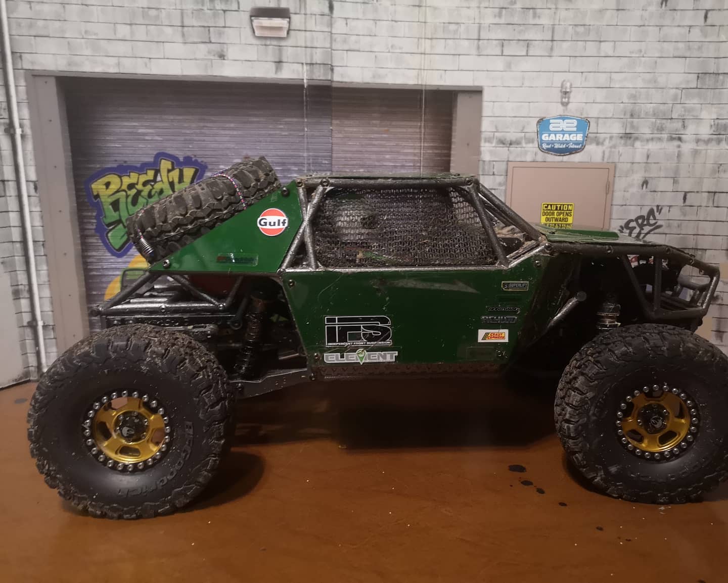

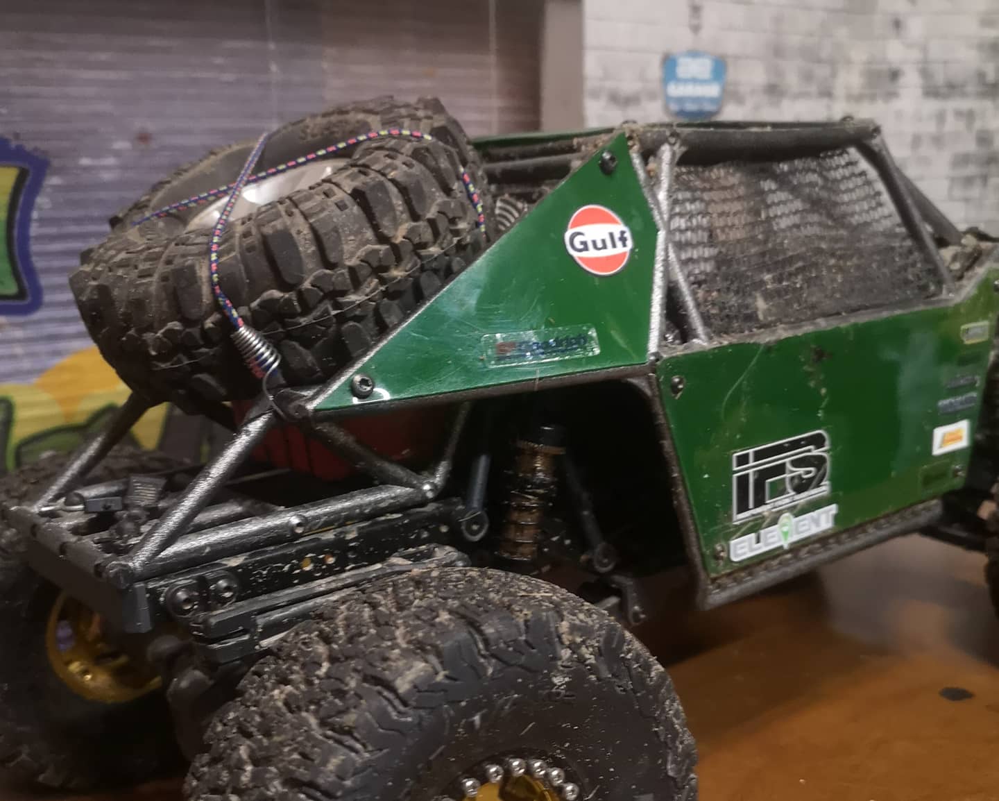

Peltipaneeleita en vielä ole viitsinyt väkertää mutta tuon takosan modasin omaa silmää miellyttävämmäksi. Tuollaiset pikku kolmiopaneelit tuohon hytän jatkeeksi ja horisontaaliputket dremelillä kuikkaan.
