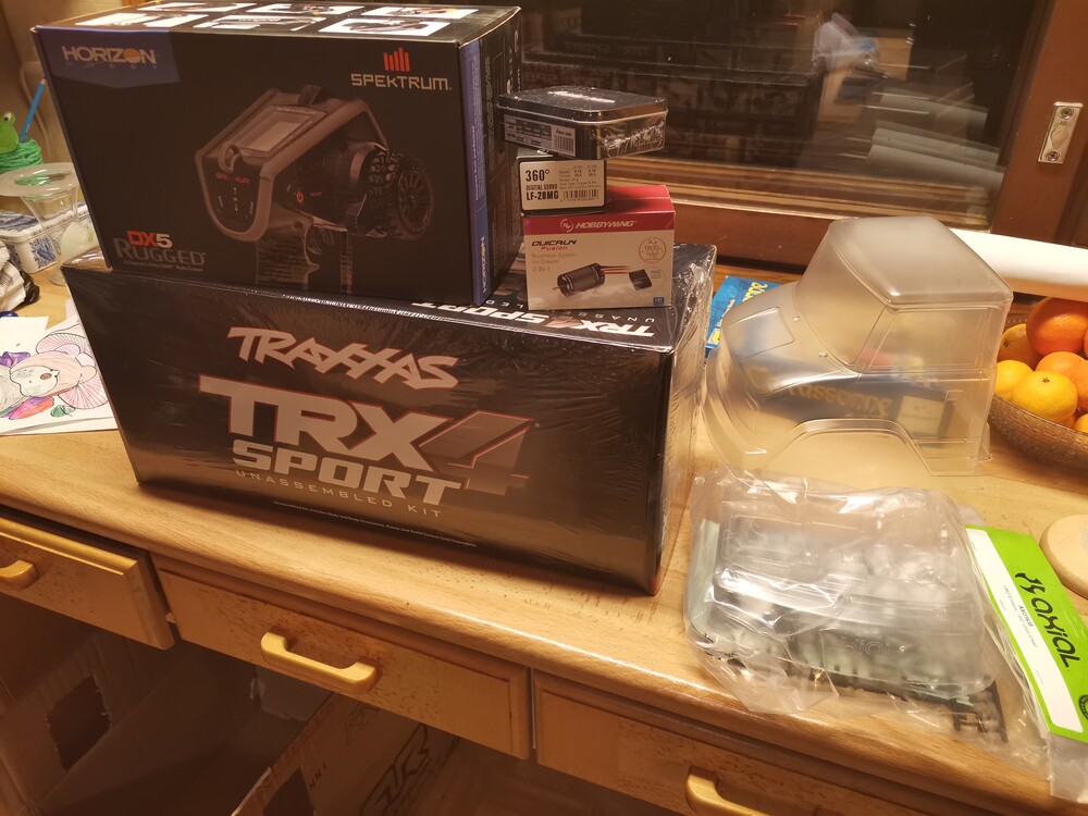

Kesä ajettu ja talven pimeinä iltoina ehtii ropaamaan.
Näkkimäen keskeytyksen jälkeen tuli purettua tehtyä täysi huolto TRX-4 Defenderille. Defenderi on kiva polkuauto, mutta Broncon takapuskurissa pysyminen oli työn ja tuskan takana. Parempaa kisa-autoa teki mieli ja syksyn pohdin vaihtoehtoja. Harjattoman hobbywingin combon ja vahvemman servon hankinnan jälkeen Defen ajo-ominaisuudet muuttuivan huimasti, mutta korkea painopiste jäi. Unimogin kovaa koria etsiskelin, mutta hinta tuntui hieman kovalta. Vaihtoehtona olisi ollut DIY styreenistä, mutta peukalo on vielä tässä vaiheessa sen verran keskellä kämmentä etten rohjennut työhön ryhtyä. Axial UMG10 4x4 valmistus lopetettu, eikä siinä ole portaaleja.
Ruotsalaisesta nettikaupasta tilaukseen UMG10 lexan koppa ja kotimaiselta myyjältä TRX4 Sport kit. Sama akseliväli kuin Broncossa. Broncon etenemiskykyyn ja ketteryyteen olen ollut tyytyväinen. Avattavia lukkoja ja jakolaatikkoa en usko tarvitsevani tässä projektissa. Moottoriksi Quickrun Fusion (tykästyin harjattomaan). Servoksi 25 kg vääntävä ja ohjaimeksi hankin Spetrumin dx5:n. Renkaina traxxaksen omat canyon trailit, mutta leikkelen niitä paremmaksi. Vanteiksi hankin Gmaden peltivanteet laskemaan painopistettä. Varmasti olisi saanut paremman/halvemman jne. paketin enemmän taustatyötä tekemällä. Mutta näillä mennään
Kuvassa koppa Broncon alustan päällä ennen kuin tein tilauksen Sportista. Tuntui sopivan ja uskalsin tehdä tilauksen.
Sport kasassa. Tarkoitus olisi styreenistä tehdä lava tai flatbed. Tällä hetkellä Etrasta ei tavaraa saanut, joten täytyy jäädä odottelemaan. Turvakaaren ajattelin tehdä 4mm hydrauliikkaputkesta juottamalla. Puskurinkin voisi tehdä metallista. Maski...menee vaihtoon. Rock slidereita en tällä hetkellä ole asentamassa, mutta katsotaan miten homma etenee.

Ootko ollu tyytyväinen spectrumin rugged radioon? Vähän ristiriitaisia kokemuksia lukeneena ja kivijalka liikkeessä asioinnin jälkeen päädyin sanwan mt-44 rattiin. Youtube arvostelut taas antaneet dx5 rugged versiolle todella hyviä arvioita, kun taas kivijalkaliikeelle ostajat haukkuneet softan käyttömukavuutta.
Re: Unimoggeri
Lähetetty: Ti 19.01.2021 18:30
Kirjoittaja Hiidenhirvi
Kokemusta ohjaimesta ei vielä ole kertynyt. Patterit olen laittanut sisään ja autolla ajanut pari kertaa uunin ympäri. Hermot meinasivat ensin mennä valikoiden selailun kanssa, mutta helpotti kun oppi miten sormea pitää liikuttaa. Vika oli käyttäjässä. Autokin alkoi kääntymään molempiin suuntiin kun asensin servo varren keskelle ohjausservoa. Ei riittänyt enään radion ohjauksen keskitys. Kesällä sitten lisää kokemuksia. Aika isolta tuo traxxaksen alkuperäiseen verrattuna vaikutti. Ajaminen onnistui kuitenkin kakkosluokkalaiseltakin.
Ostopäätökseen vaikutti: saa kotimaisesta kaupasta, mainostetaan sään ja lasten kestäväksi, riittävästi kanavia ja joku positiivinen kokemuskin netissä oli. Kesällä voisi jakaa kokemuksia tämän hetken ohjaimista tänne foorumille. Helpottaisi ostopäätöstä monelle ensimmäistä kittiään rakentavalle.
