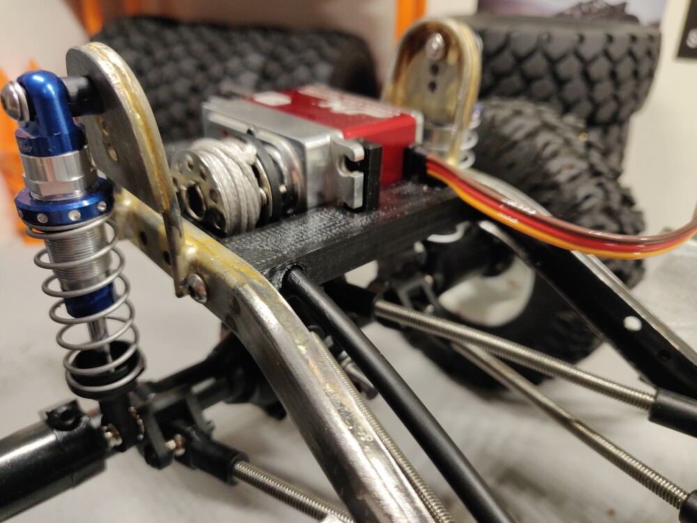

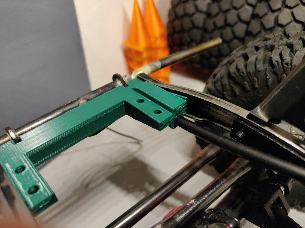

Tässäpä pari kuvaa tuosta vinssivaijerin reitityksestä:
Takana suojakuori menee vinssikiinnikkeeseen
Edessä suojakuori menee servokiinnikkeeseen

Mitäs tuo vinssinaru on? Ja mistä kamasta tuo kanava on? Mietityttää et eikai tuo naru sulata tuota tulostetta jossain kiivaassa vinssaustilanteessa?
Re: Kymppi kaks kymppi kaks Jeeppi muuttuu Lantikaks
Lähetetty: Ma 11.01.2021 20:42
Kirjoittaja Meteoriitti
Jeepster kirjoitti: Ma 11.01.2021 20:15 Mitäs tuo vinssinaru on? Ja mistä kamasta tuo kanava on? Mietityttää et eikai tuo naru sulata tuota tulostetta jossain kiivaassa vinssaustilanteessa?
Naru on dyneemaa ja printti on PLA-PHA:ta, pehmenee jossakin 60-70 asteen paikkeilla. Veikkaan että Suomen kesässä ei niin kiivaita vinssaussessioita saada järjestettyä, että tuo sulaisi😁 Ja jos sulaa niin täytyy sitten kehitellä parempi ratkaisu.
