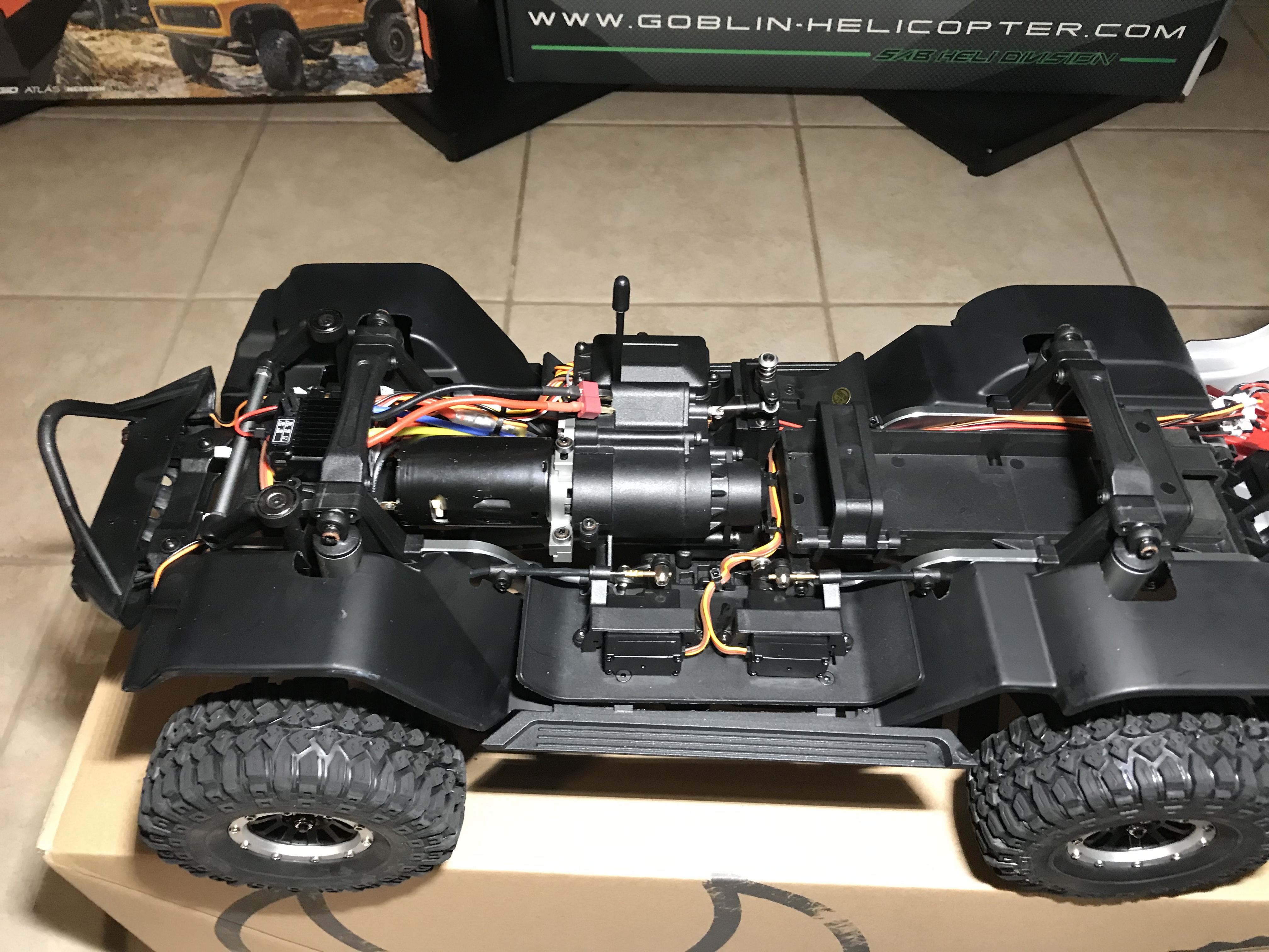

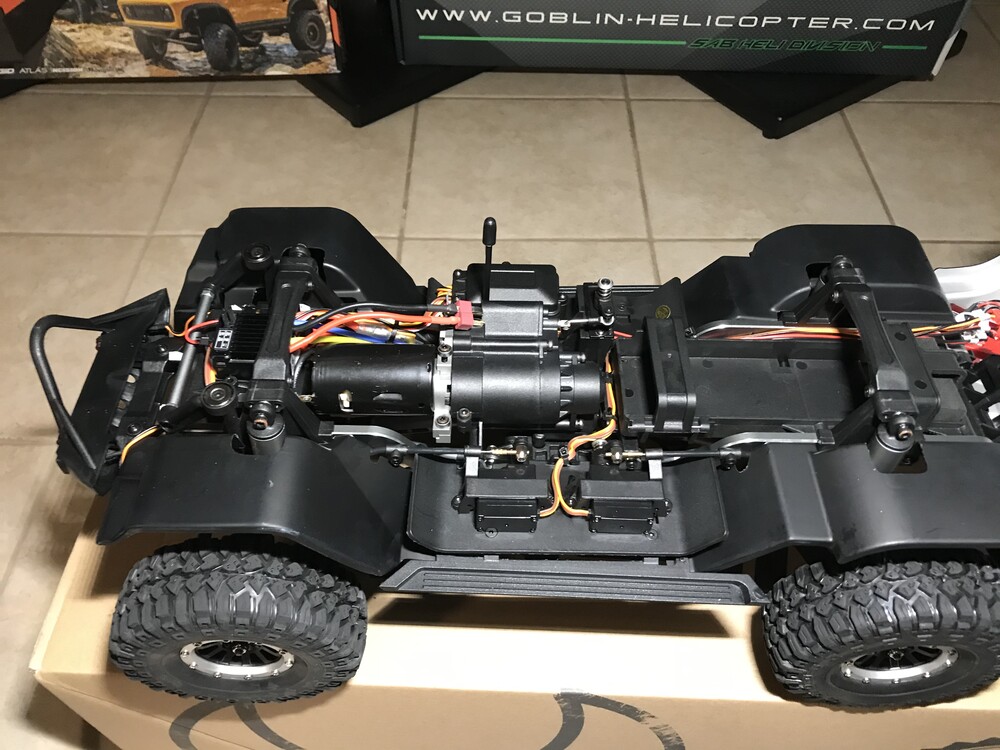

Tulipa postista tuollainen auto .

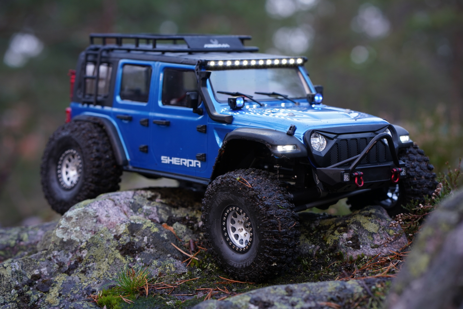

Siisti paketti hyvin Scale Jeeppi paljon yksityiskohtia ja näyttävät valot vilkkuineen
Ensi näkymä laitteesta , siisti asiallisesti viimeistelty ja heti paketista toimiva , ei tarvinnut mitään muuta kuin patterit ohjaimeen ja autoon ..
Auton varustus siis : 2 vaihdetta 2 x sähköiset lukot ja ohjaimesta toimivat valot
Auto. Valmistaja on Saksassa absima shop , ja monissa Euroopan kaupoissa tarjolla näköjään.
Mulle tuo tuli kuvattavaksi , joten palkkioksi se sit jäi mulle..
Nyt autoa on ajettu joku 7 akkua eli noin 7 h
Kaikki on pysynyt kasassa ja on saanut kyllä kovaa kyytiä ..
No muutokset jotka tein heti :
Uudet iskarit , Alu vanteet ja hyraxit , sillä jos haluan verrata muihin niin pito pitää olla samalla tasolla kuin muissa.. iskarit vaihdoin koska tuossa orkkis autossani aivan helvetin jäykät jouset ,, ja en jaksanut ruveta tilaamaan uusia ,
Vertailussa käytin , paketti traksu sport, traxu blaser , axial scx 3 ja element rtr

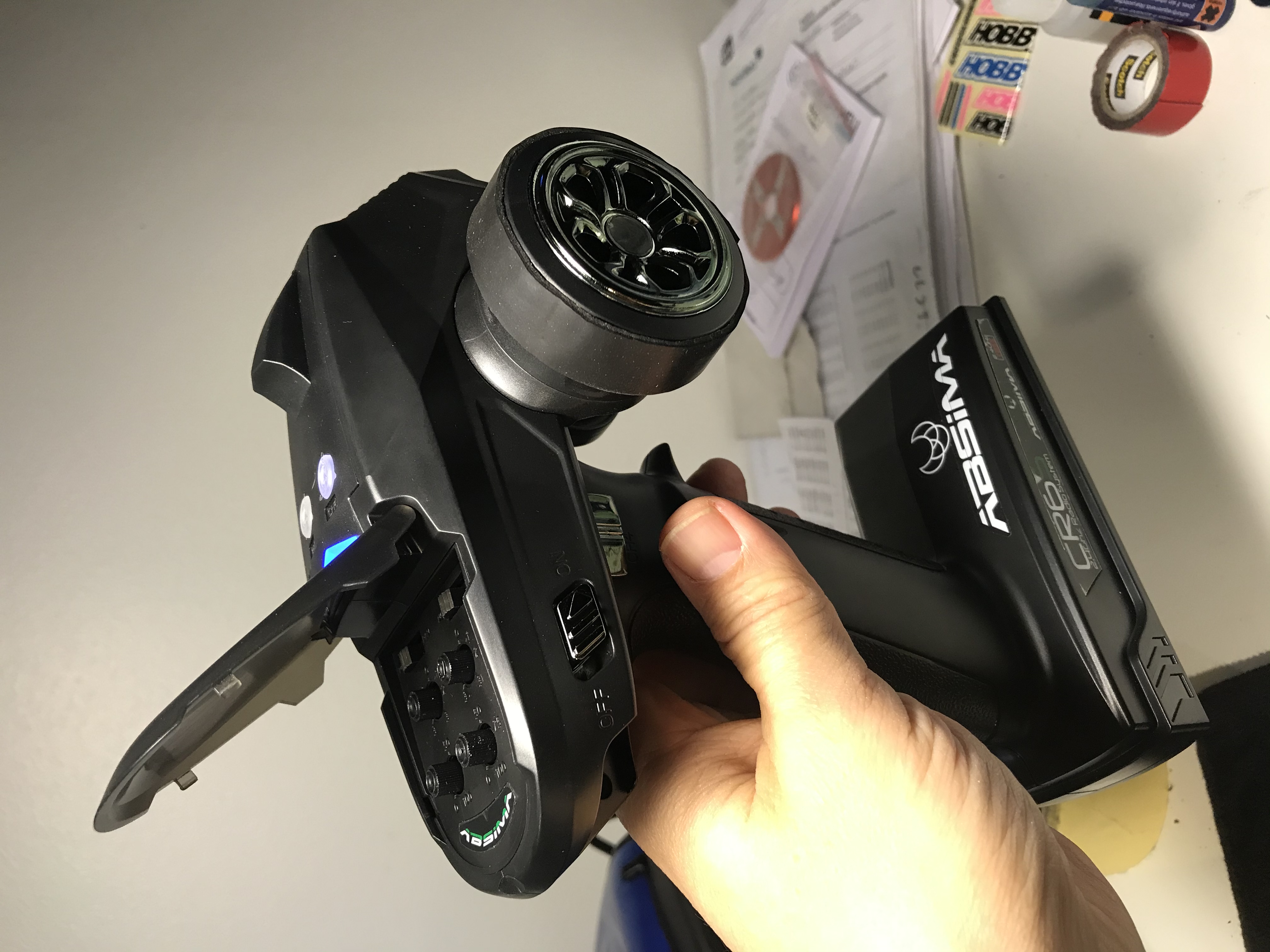

Absima ja sen sähköt , ohjaimesta saa sii hallita valoja , vaihteistoa ja lukkoja , ja jokaisessa napissa on merkkivalo josta näet mikä on milloinkin kytketty päälle , mankassa on myös potikka säädöt , kääntyvyydelle , servojen oikea ja vasen , teholle , ja kaasun herkkuudelle , nopeuden säätimessä on 3 eri karttaa , crawlin ja trail ja Speed
Crawling drag brake on heikohko , ohjausservo on akselin päällä ja suht voimakas , verrattuna kilpailijoihin ( toki on hyvä päivittää , koko järjestelmä on 6 voltin systeemi
Auto painaa akkuineen 3 kiloa ja painosuhde on
Pielessä oliko muistaakseni jotai 52/48
Kitin renkaan soveltuu mutaan ja metsään , kallioilla en käyttäisi ,,
Auto on hiljaisin jota olen ikinä ajanu ,, vain servon soundi kuuluu ,, kaikki toimii kuin kello ,,
Ajotuntumaa on hyvä ja on siis kova haastaja näille muille rtr kiteille ,, ja Hinta Suomeen lähetettynä on näköjään pikku googlettamisella 419-430 €
On kyllä joka euron arvoinen ,,

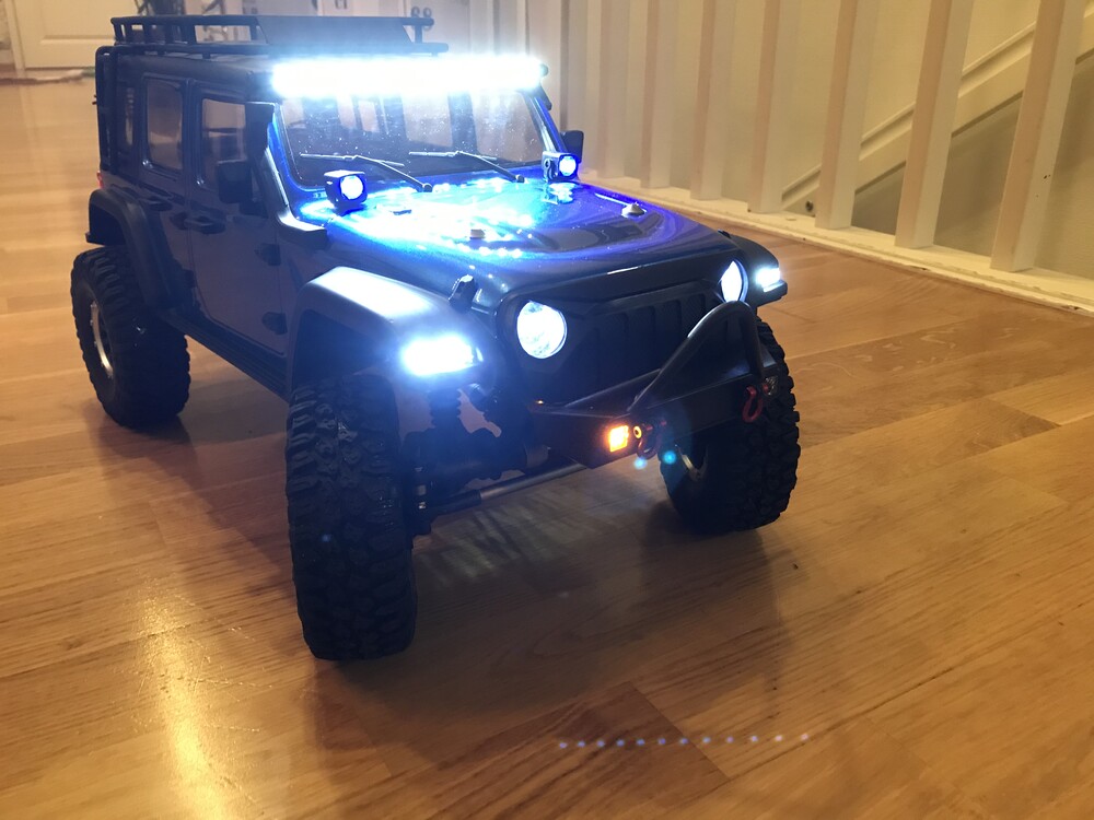

Tänään ajeltiin muutama tunti tuolla Porkkalassa kyllä se vakuutti jokaisen ,, hyvä peli kokonaisuutena ,
- D0038118-454A-4170-9E0B-EDAFA46B1071.jpeg (426 KiB) Katsottu 8664 kertaa
Re: Absima Sherpa
Porkkala kokeiltu , loistomesta . Sherpa toimii ku juna
En havainnut muuta kuin noparin , ei niin tarkka kuin haluaisin ,, joten motti nopari joutaa vaihtoon tilalle hobbywing fusion , ja kokeilen pari piikkiä pienempi pinjoni ..
Muuten laite toimi täysin moitteetta , todella diggaan tuon voimansiirron hiljaisuudesta ,, auto vain etenee

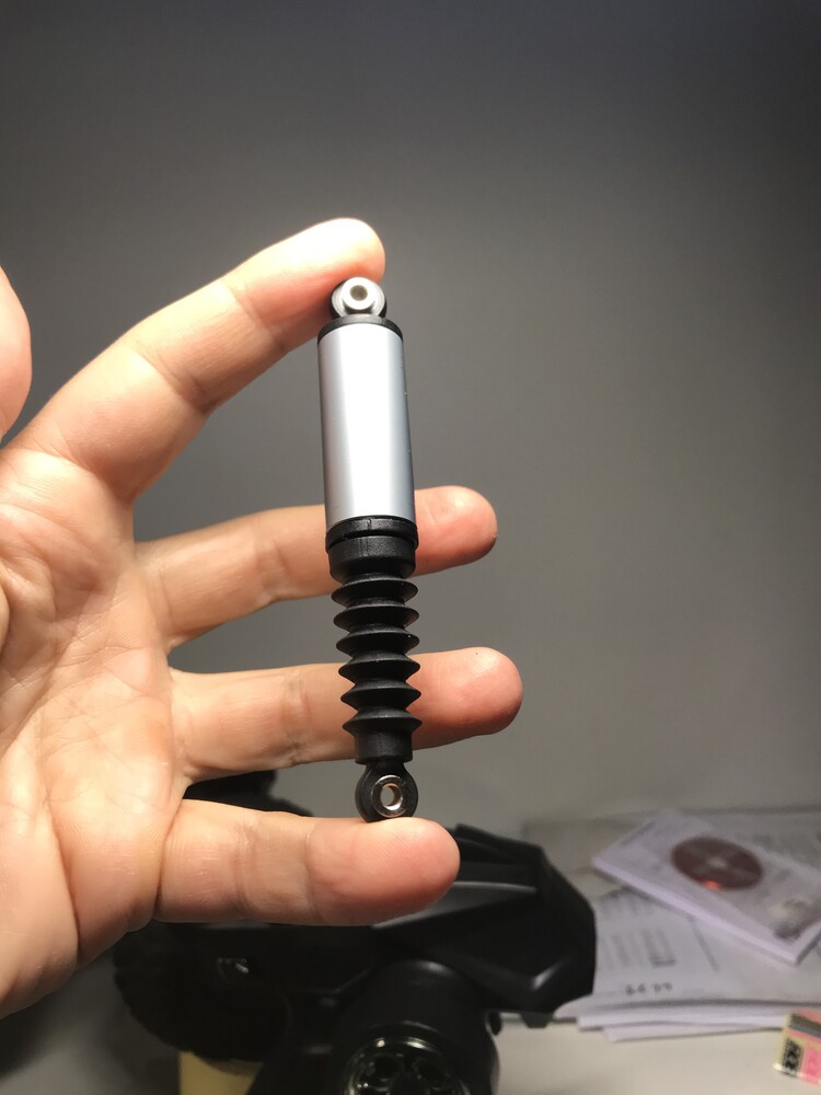

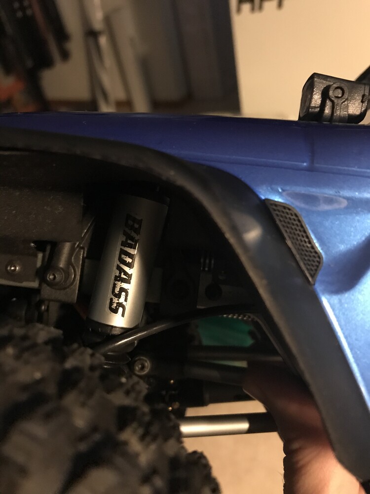

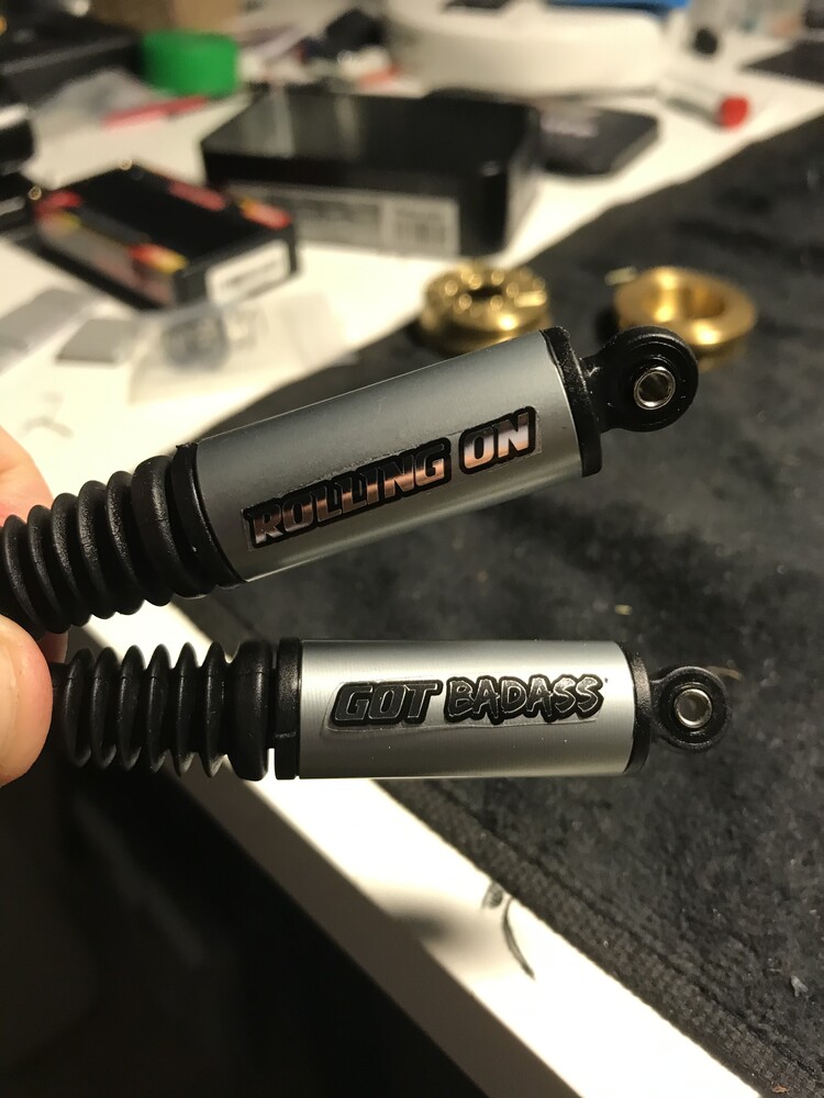

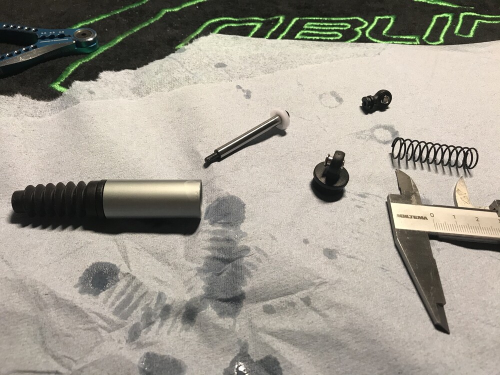

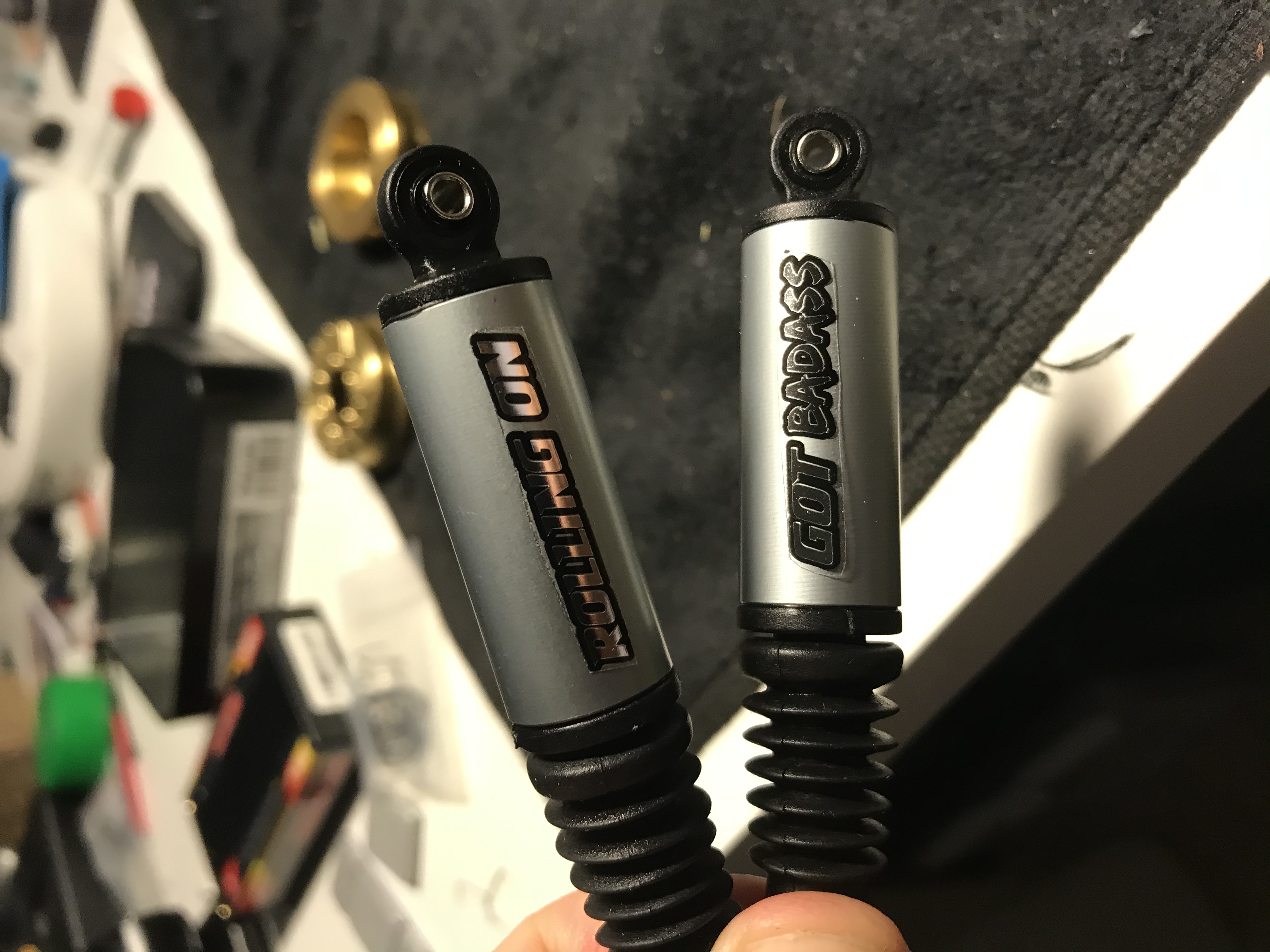

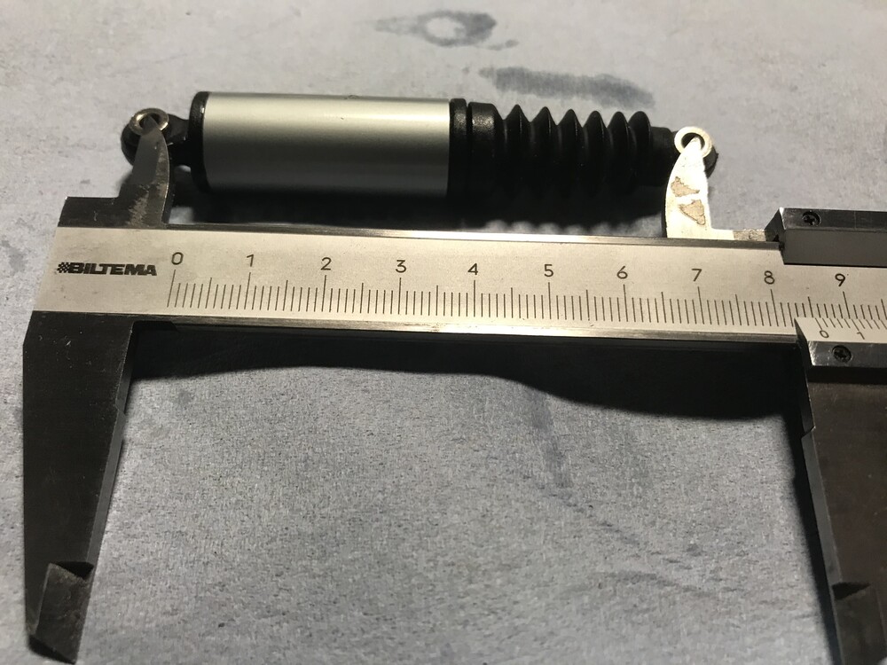

Iskarit ,,
Yllättävän hyvät , pikku modaus ja voittaa monet aina vuotavat ” merkki ” iskarit
Selkeä juttu on se ett ne orkkis iskarit on vain aivan liian jäykät , johtuen siitä että niihin on ladattu hitosti esijännitystä , ja se taas on kuulemma siitä syystä että on asiakkaita jotka haluaa ajaa sillä kovaa ja hyppiä,,
Menee muuten aivan sairaan kovaa 2 vaihteella

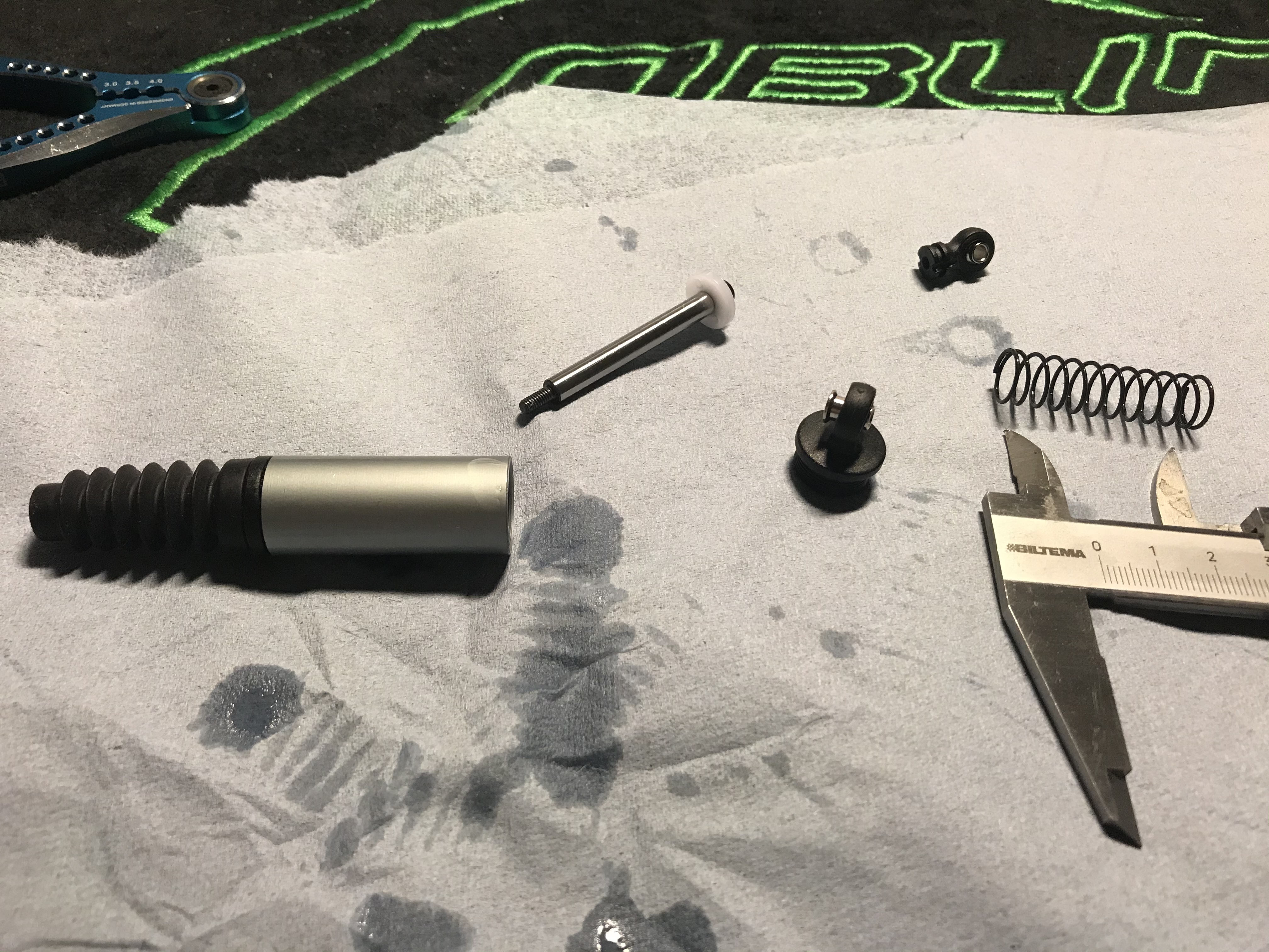

Mutta siis iskarit

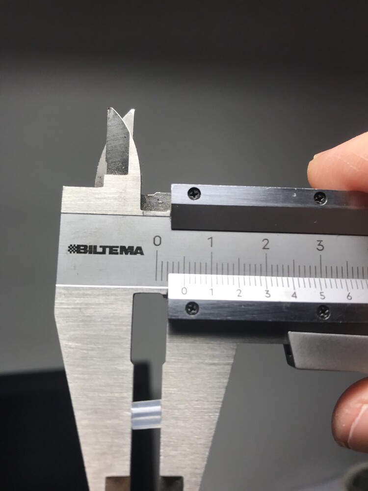

Itse suosittelen koko setti modata 85 mm

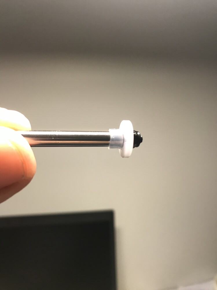

Eli iskari ylhäältä Auki , huomaat että jousi ponnahtaa ulos, jousi pöydälle ja dremelillä poikki kohdasta 28 mm
Sitten männän varren alapää irti ja painat väännän varren pois iskarin sylinteristä ,, sitten vaikka leikkaat fuili letkusta 5 mm palan ja laitat sen männän varteenheti männän alle ( katso että valitsemasi pala, holkki ei tuki männässä olevia reikiä .
Sitten sujauta männän paikoilleen , jousi perään 30 asson iskari öljyä , täytetään 2 mm vajaa iskarin säiliön yläpäästä
Sitten korkki suunnilleen ekoille kierteille , pidä iskaria vinossa paina mäntä rauhallisesti pohjaan ja kierrä kansi paikoilleen samalla kuin kaikki ilma on tullut pois
Ja sitten iskarit kiinni ,,, toimiii törkeen hyvin
Mutta siis iskarit

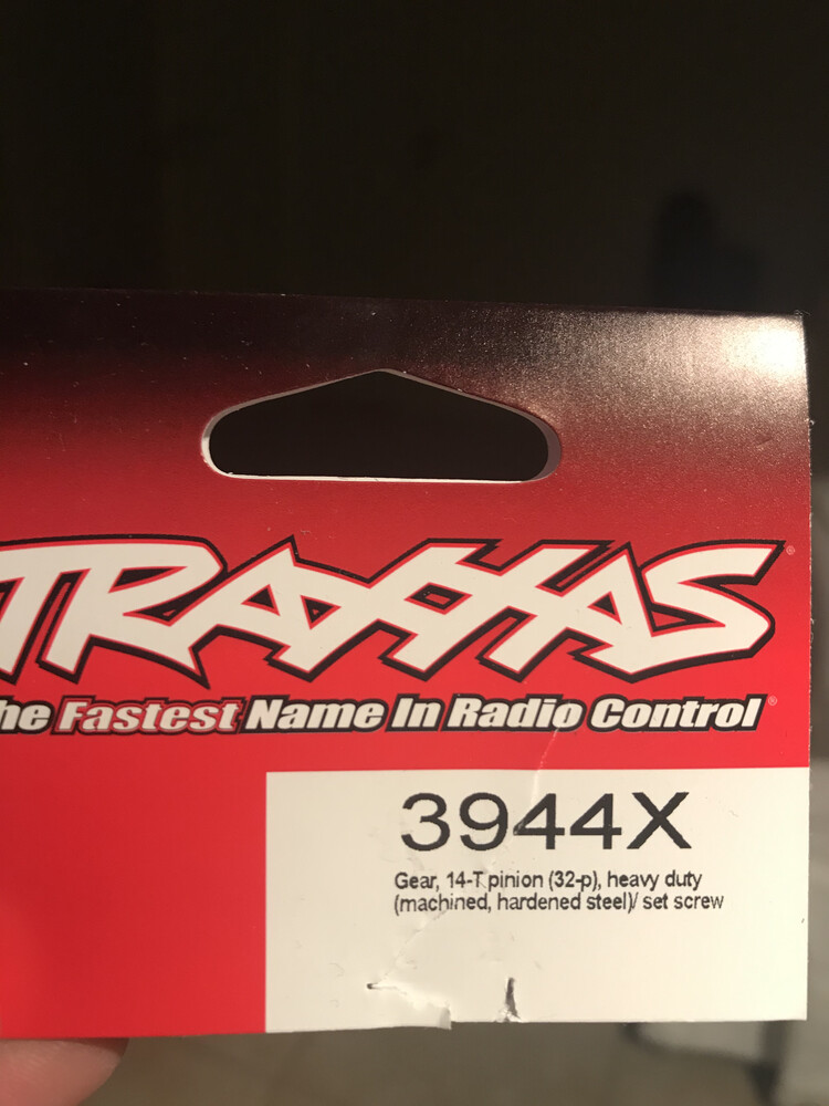

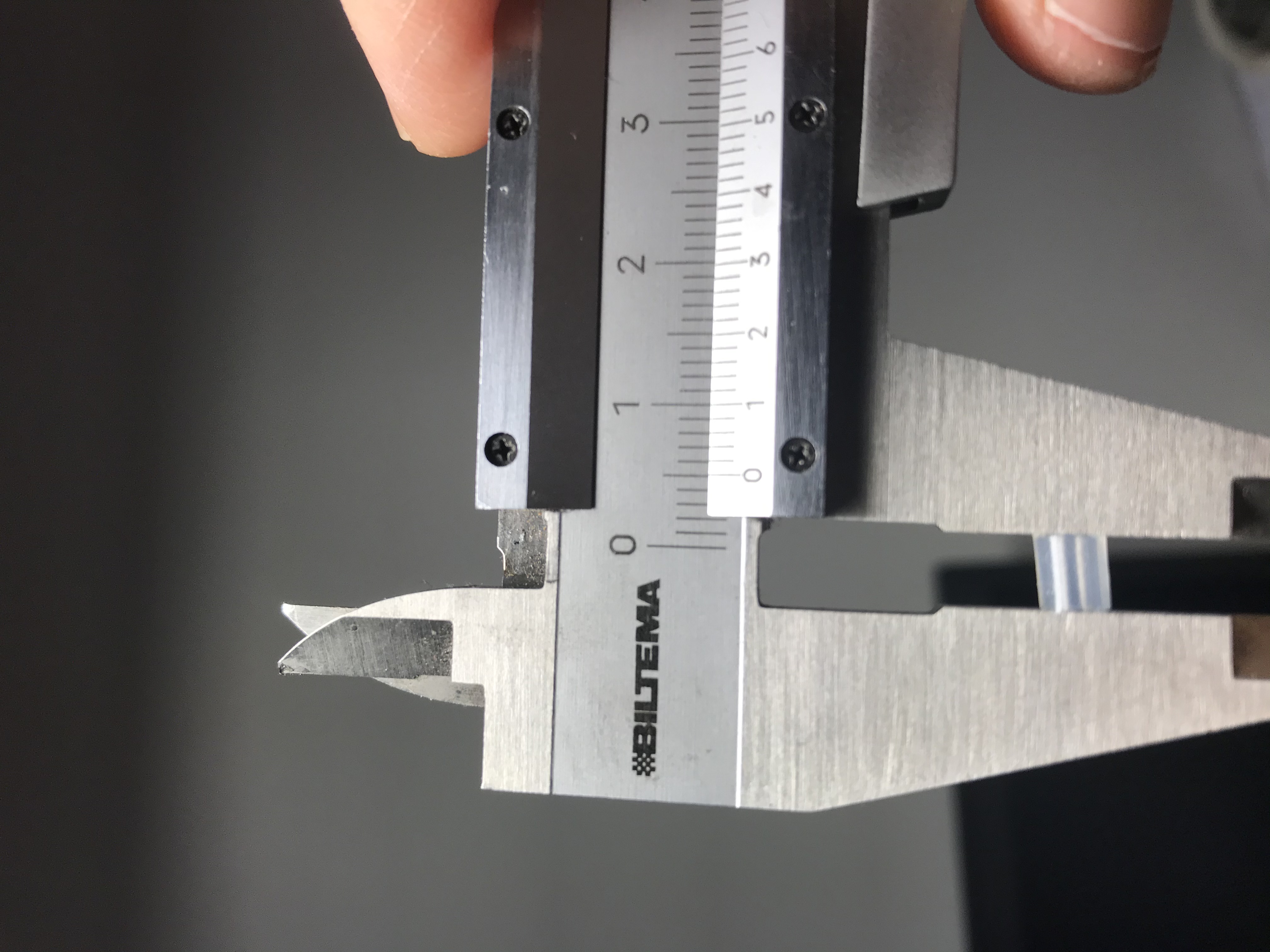

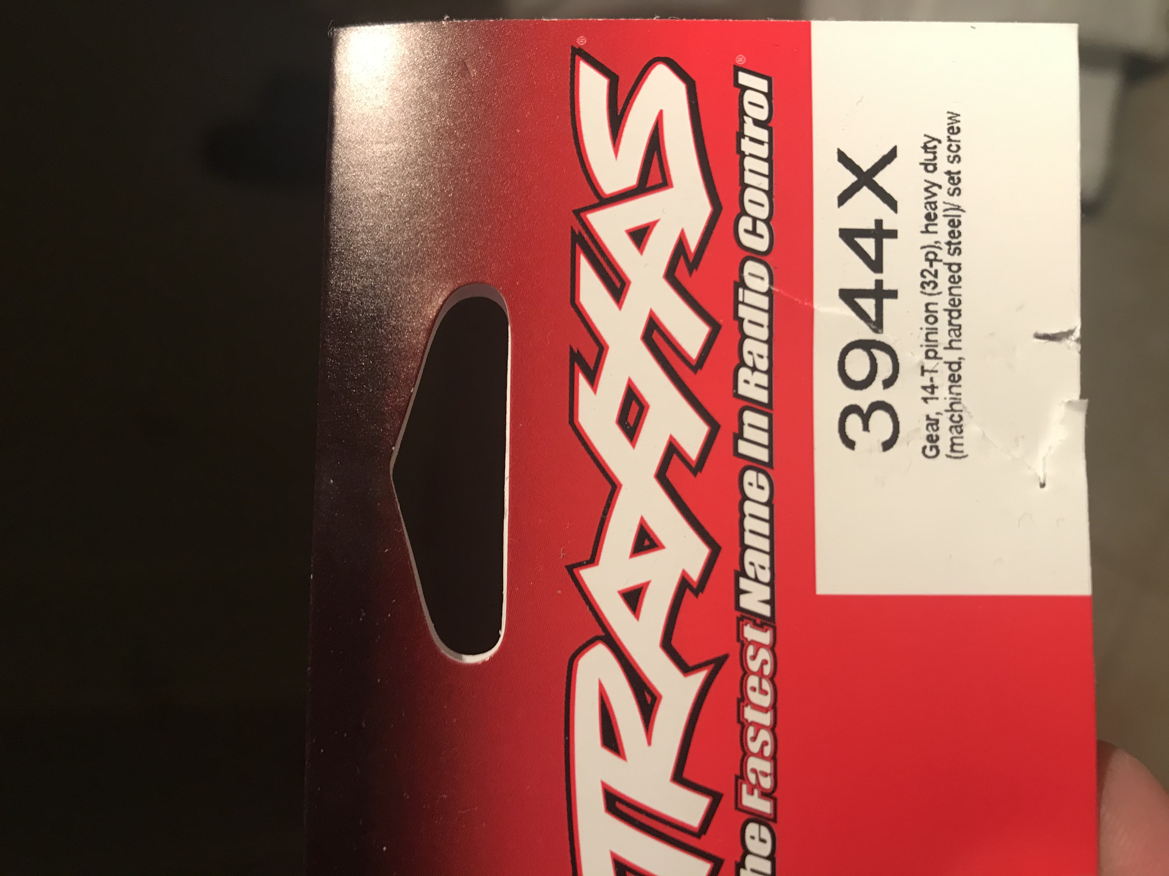

Sit suosittelen vaihtamaan pinionin , vakio on 16 laita 14-13 piikkinen traxun motti pinjoni ,,
Voin laittaa se varaosa numeron ,,

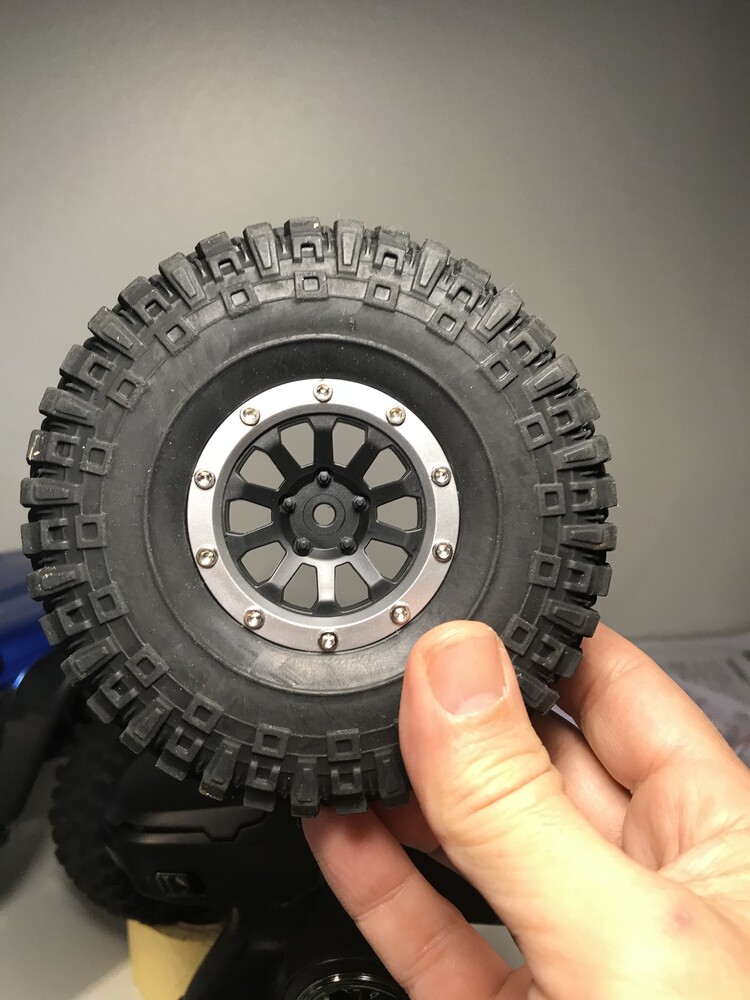

Kitin renkaat , ei oo kovin ihmeelliset , metsäpohja hommissa eli trail ajossavarmaa skulaa , kalliopito ja suoersoft insertti tekee niistä mun mielestä huonot
Itse laitoin Hyraxit kun ajan vain kallioita , ja aluvanteet
Siten että edessä on 230g vanteet renkaat ja insertit
Ja takana on 140g vanne rengas insert setti,
Painot ilmoitettu siis per kpl , insertteinä proline dualfoam
Vanteet jotkut Kiina alut ja edessä rundi liima painoja,,
Pelkästään siis tolla jousi modilla ja noilla renkailla

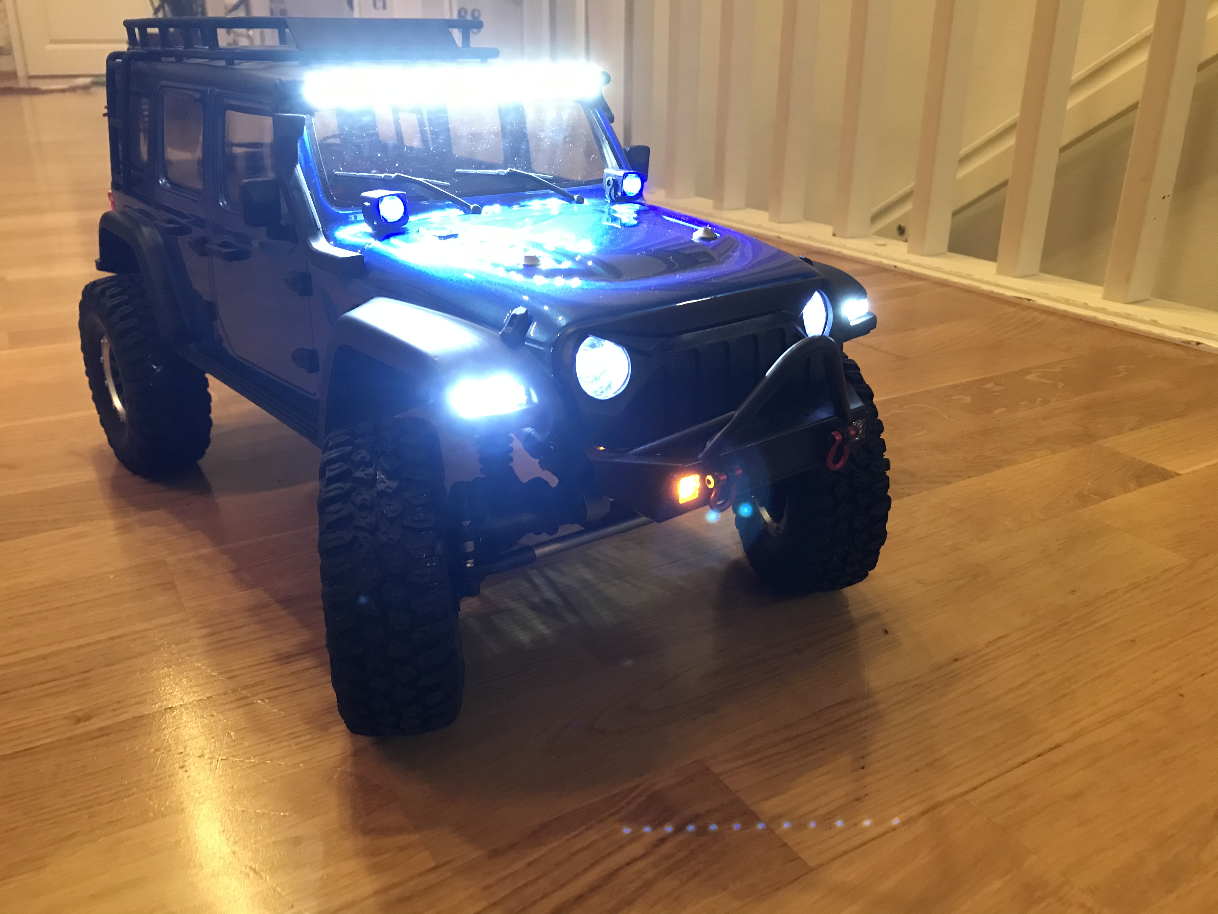

Auton valot on ihan kipeen hyvät ,, vilkut jos vituttaa ni liittimet veke ja ei häiritse ,,

Kiitoksia vinkeistä! Kalliokiipeily ei ole niin oma juttu, niin täytynee tuota rengashommaa tutkia.
Tämä pinioni käy?
https://www.hobbylinna.fi/tuote/pinion- ... e)/425640/
Tämä pinioni käy?

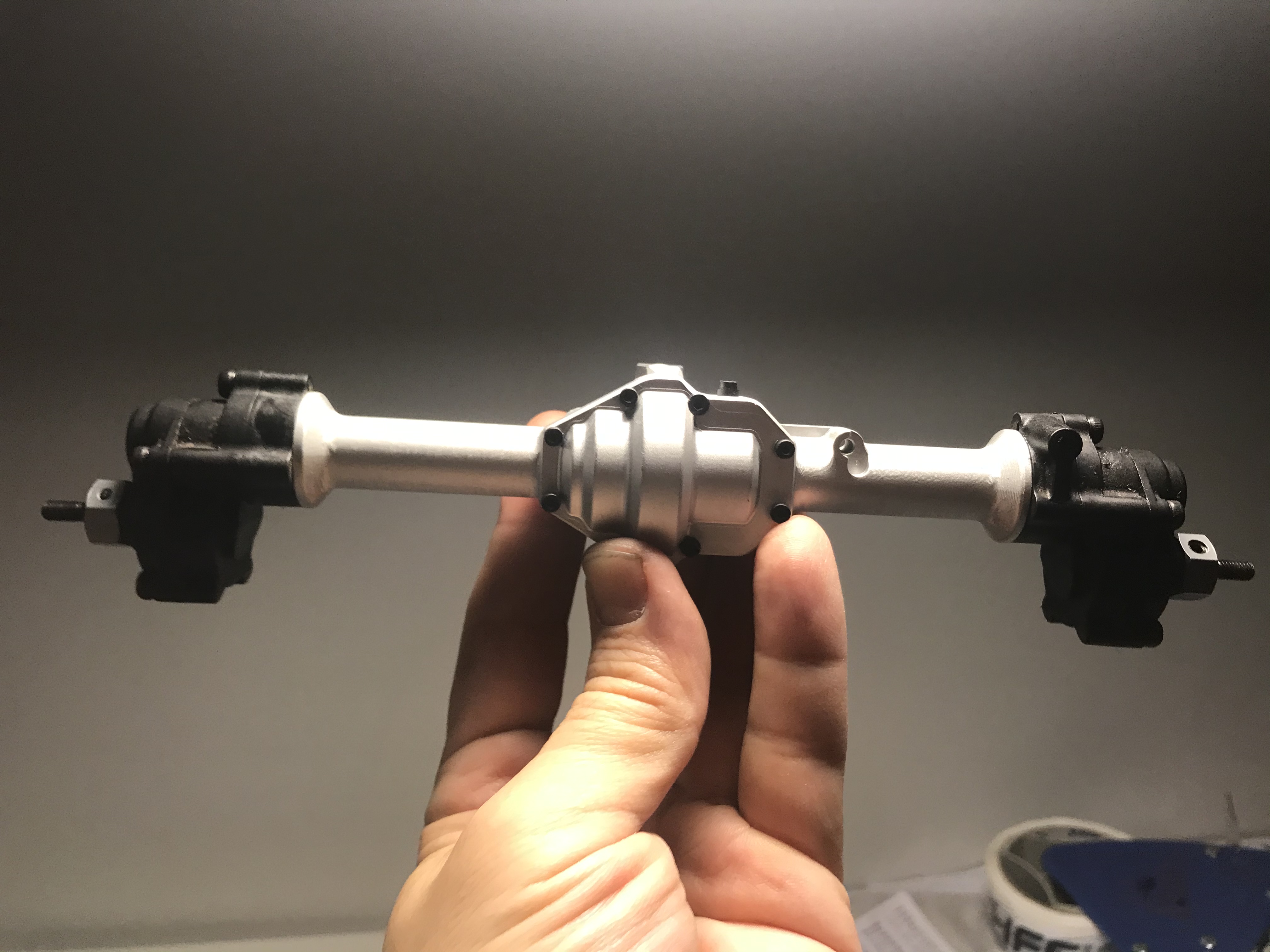

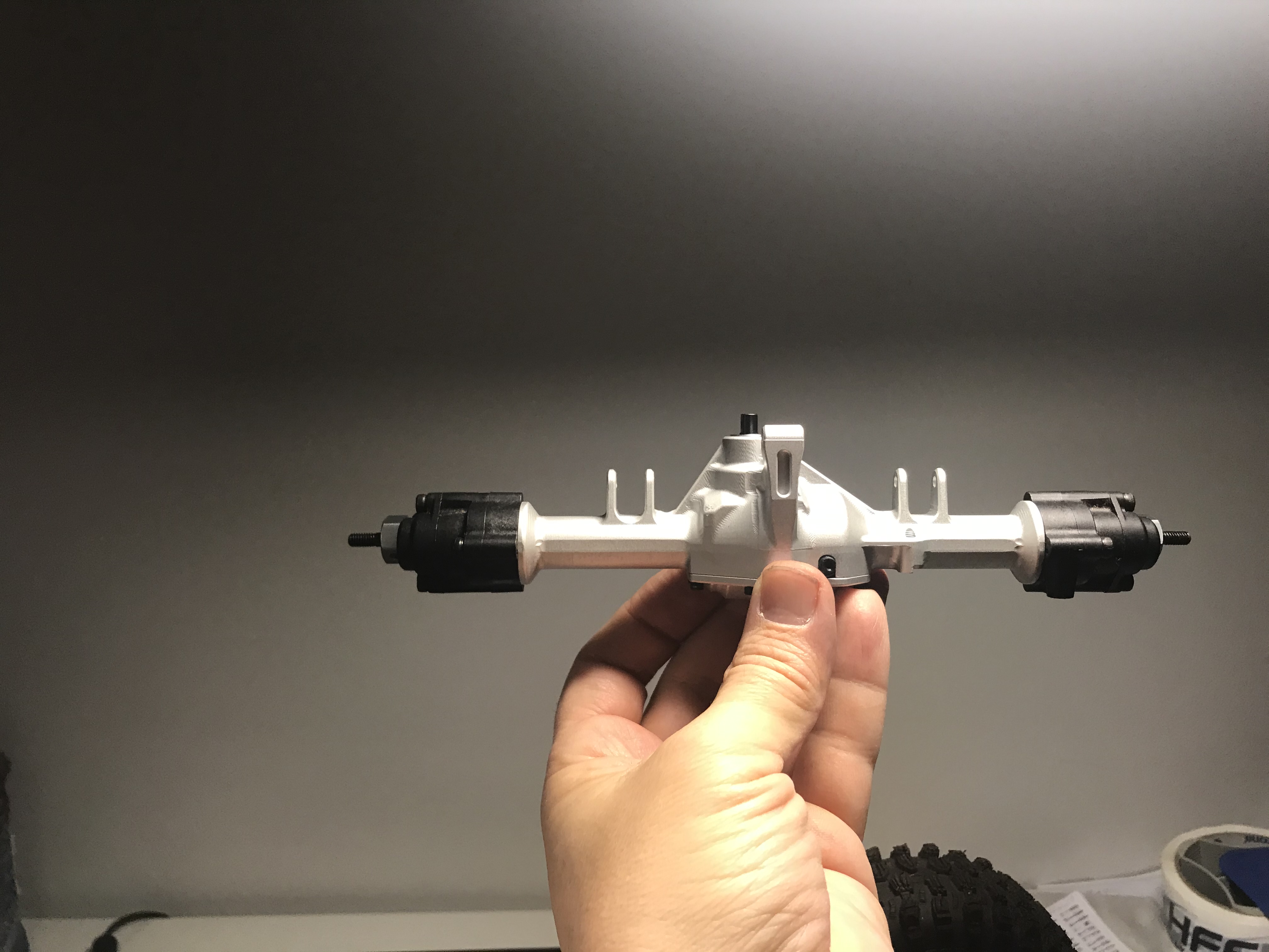

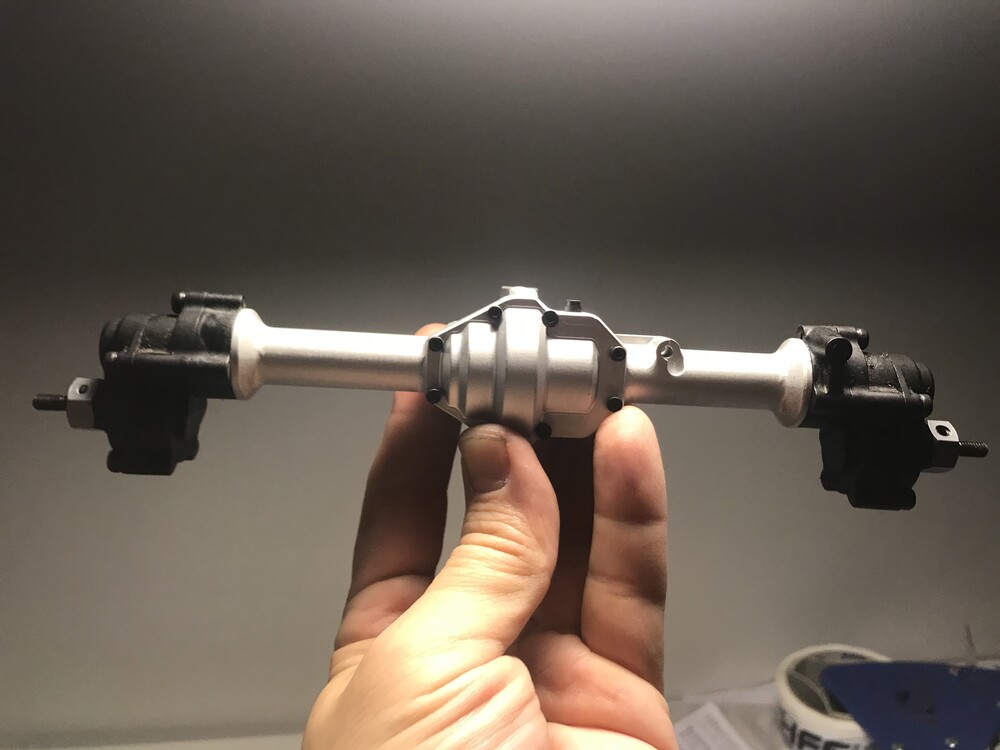

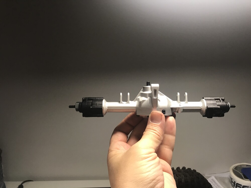

Pientä lisä päivitystä ihan omaksi iloksi
Ku sai halvalla 43 egee yhteensä molemmat Alu akseli kuoret , pääsi eroon kaikista pienistä koloista jotka voi jäädä teräviin kiviin ,, ja liukuu paremmin kivien päällä
Re: Absima Sherpa
Nätit akselit! Ovatko minkä valmistajan tekemät vai onko kyseessä Absiman omat viritysosat?
