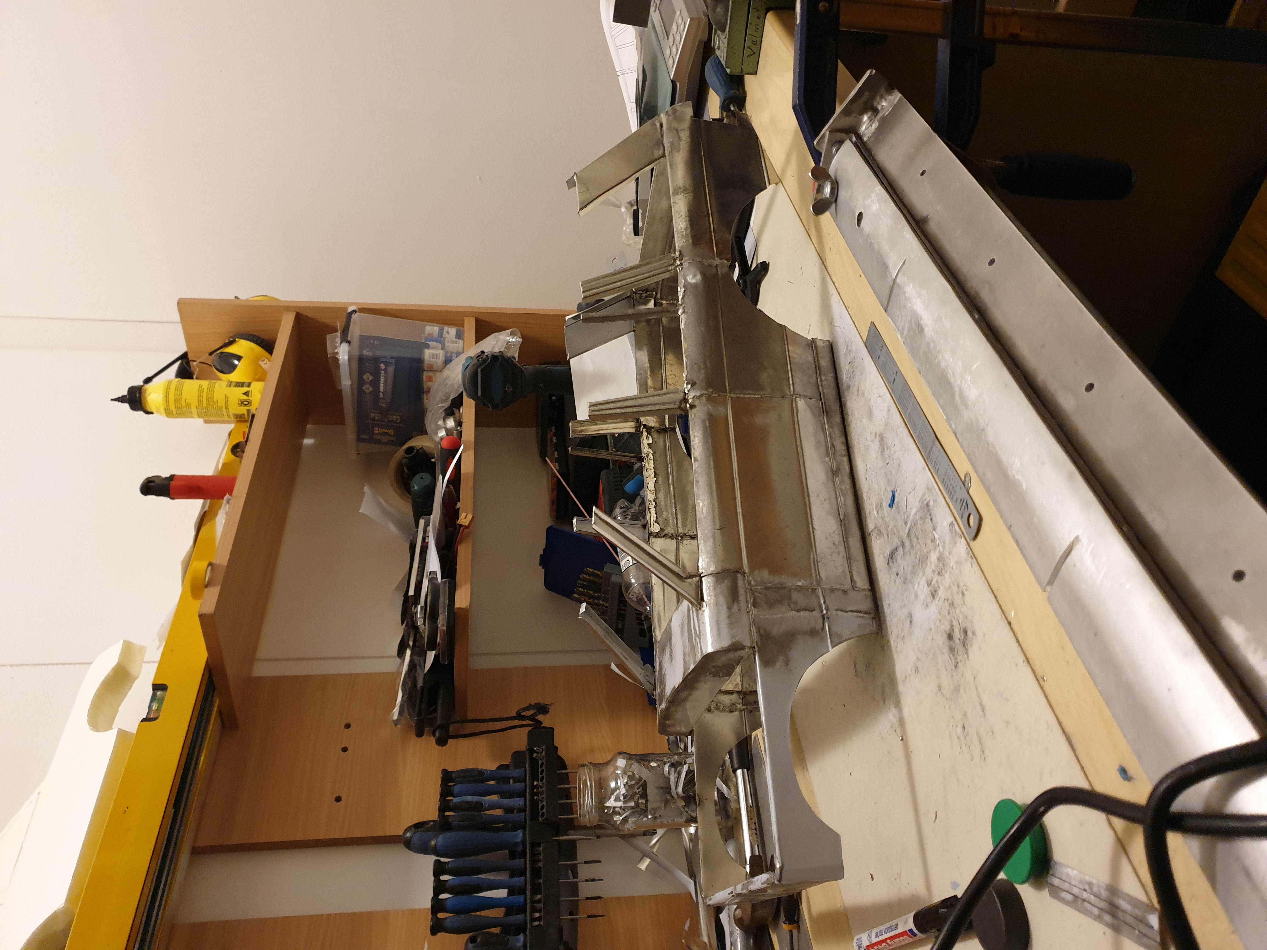

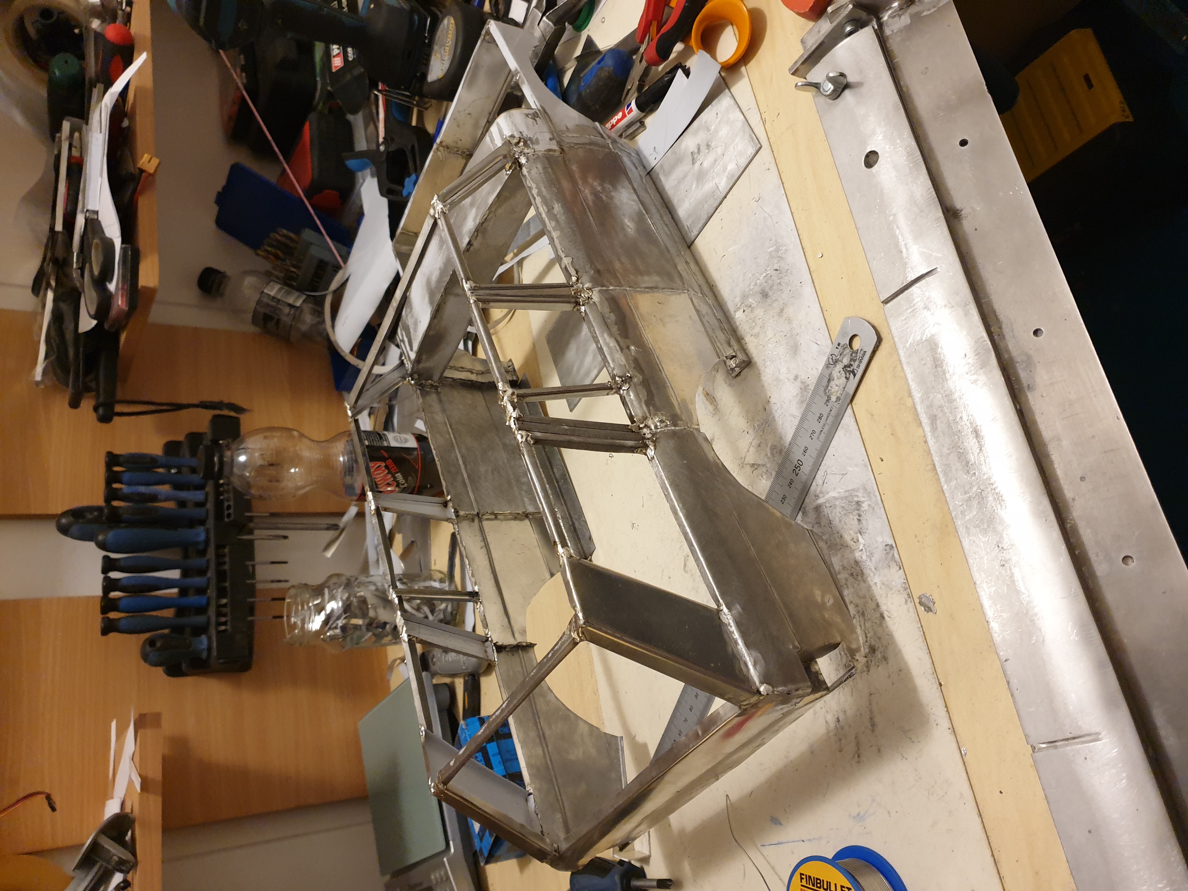

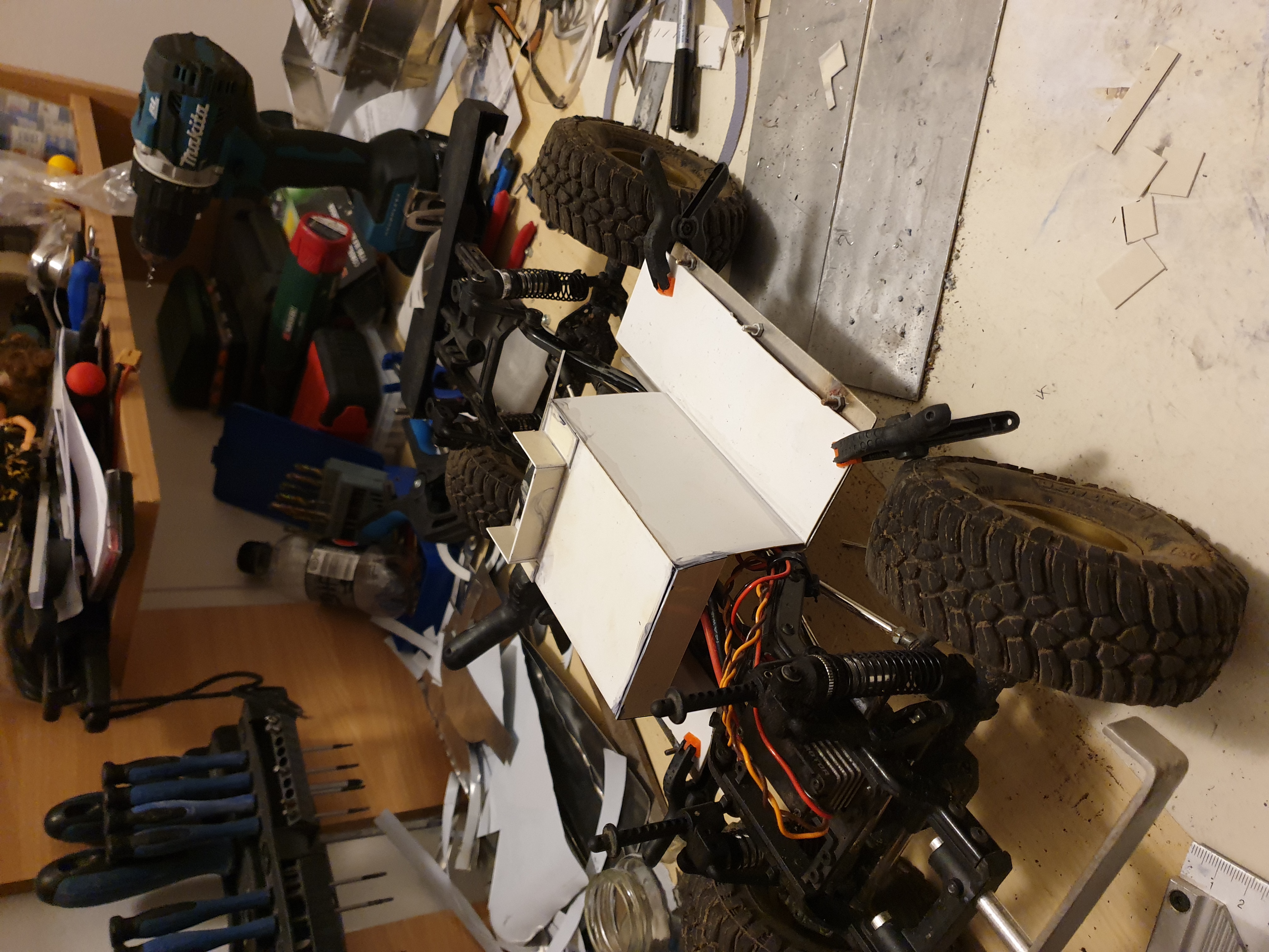

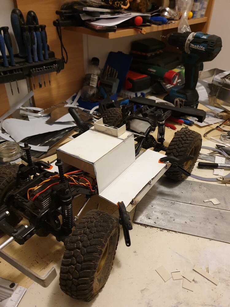

alustana toimii element
Tilanne tällä hetkellä

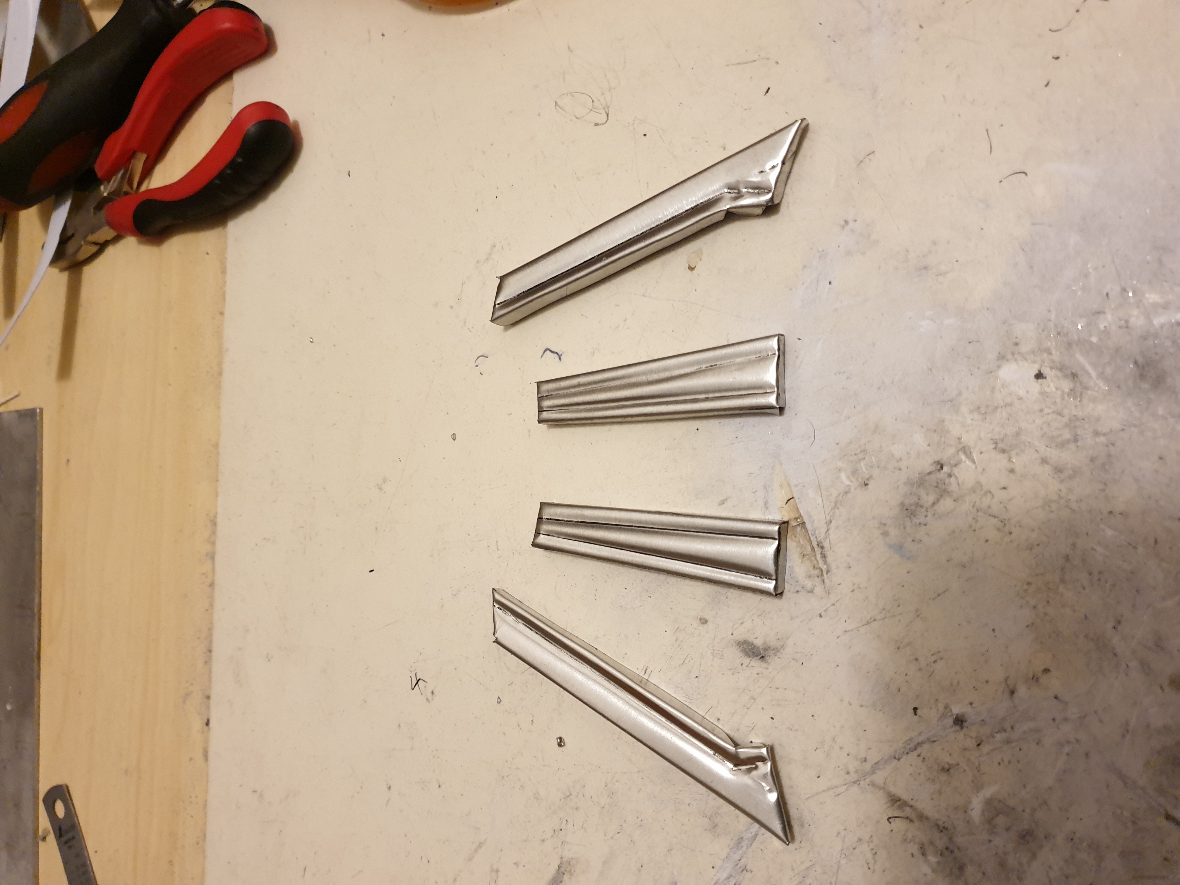

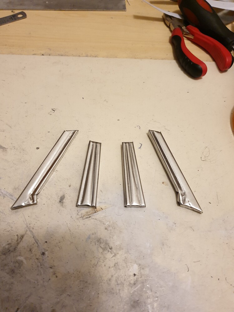

takaoven pilarit.

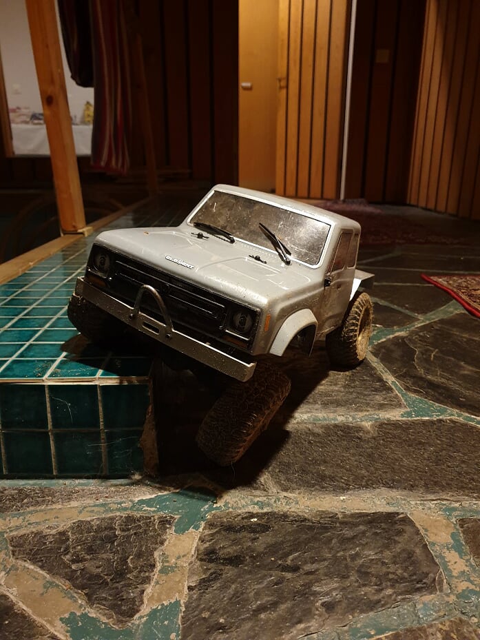

Laita esikuvasta kuvaa näkösälle.
ajm78
Viestit: 11
Liittynyt: To 09.04.2020 13:18
Re: Range rover (Element)
Viesti Kirjoittaja ajm78 »
Jotain tän tyylistä
Jotain tän tyylistä

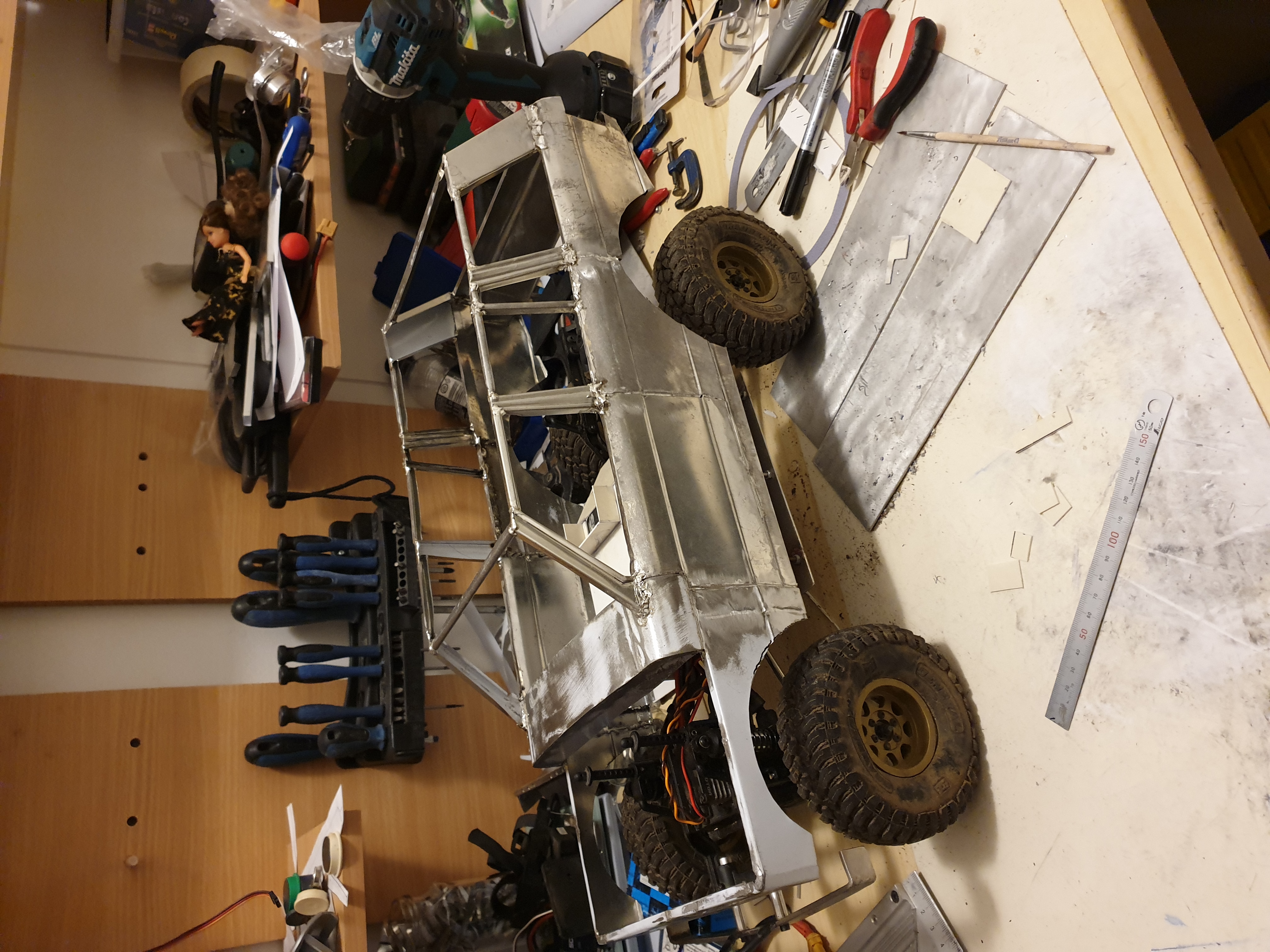

Hiljakseen edistyy.
Hiljakseen edistyy.

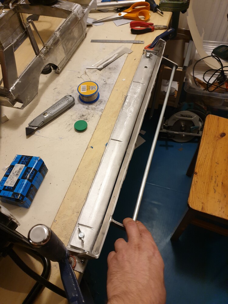

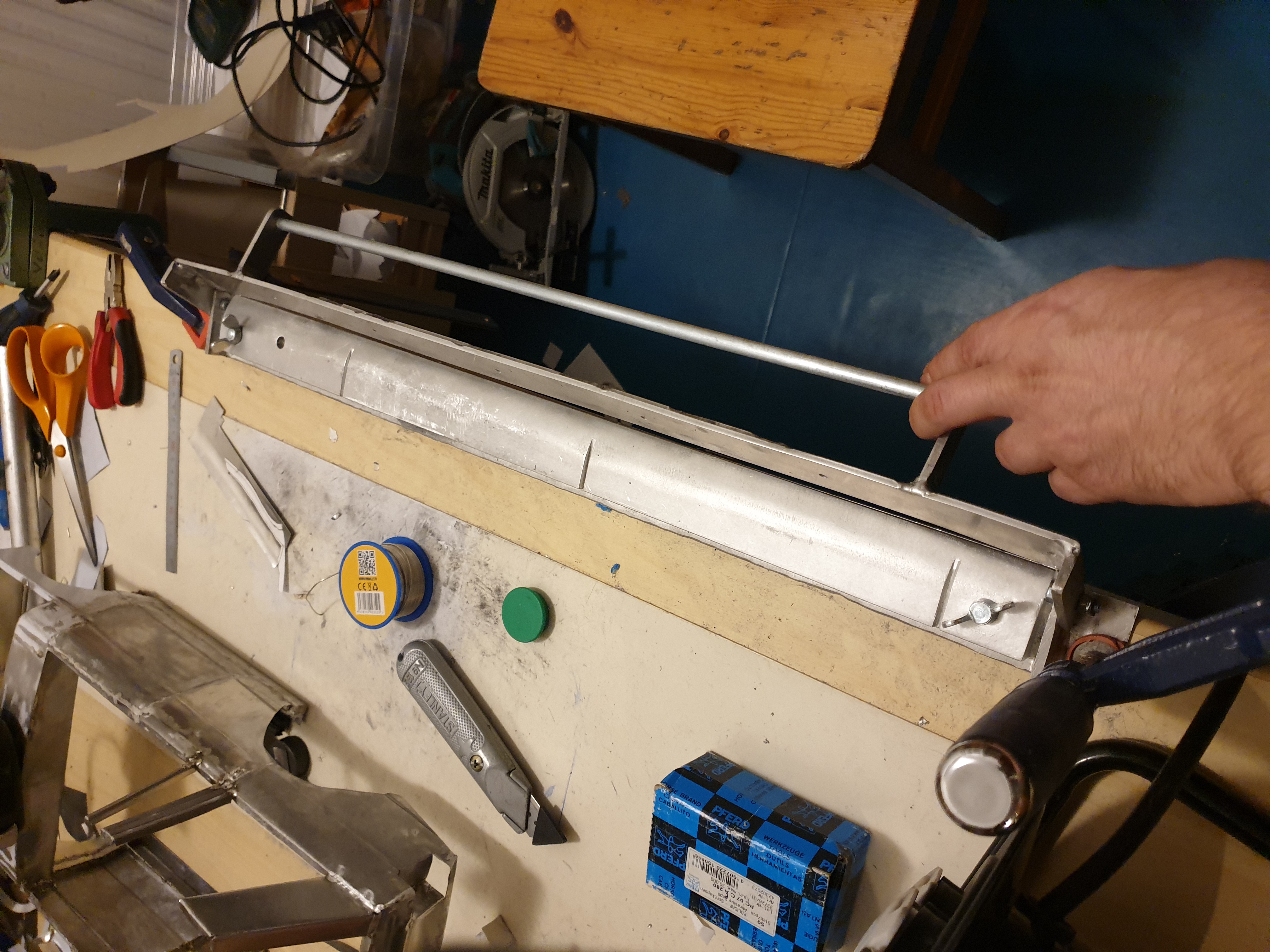

omatekoinen pellintaivuttaja näkyy viimeisen kuvan alakantissa? saisko tarkempaa kuvaa siitä?
ajm78
Viestit: 11
Alumiinista itse valmistettu, on vähän turhan periksi antava.
Viestit: 765
ajm78 kirjoitti: Su 01.11.2020 21:08 20201101_210723.jpg
Komia, kiitos!

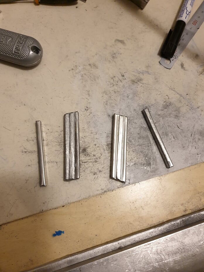

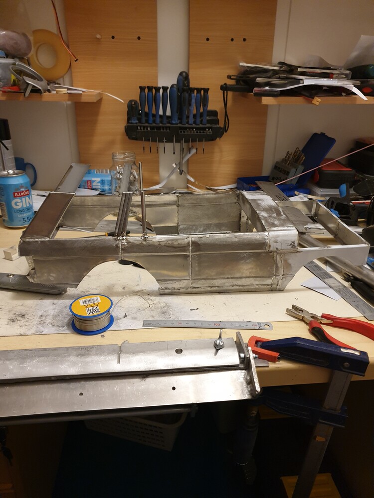

Loput pilarit.
Loput pilarit.

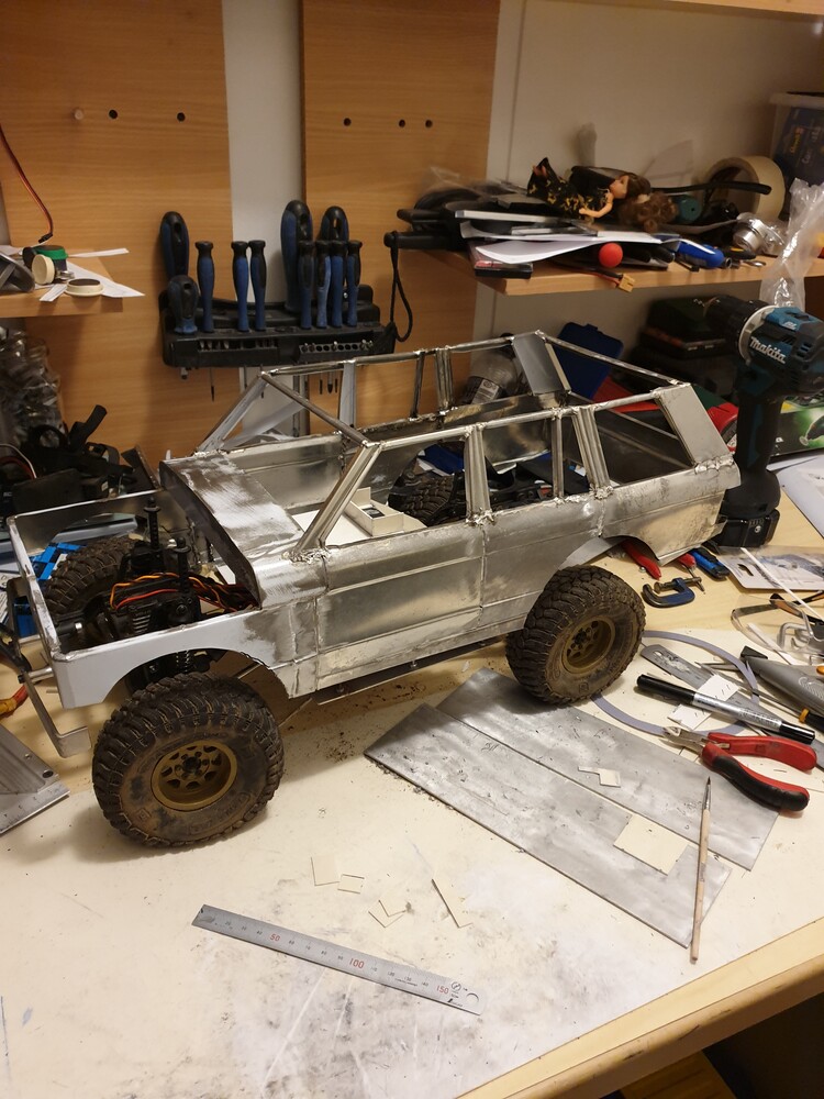

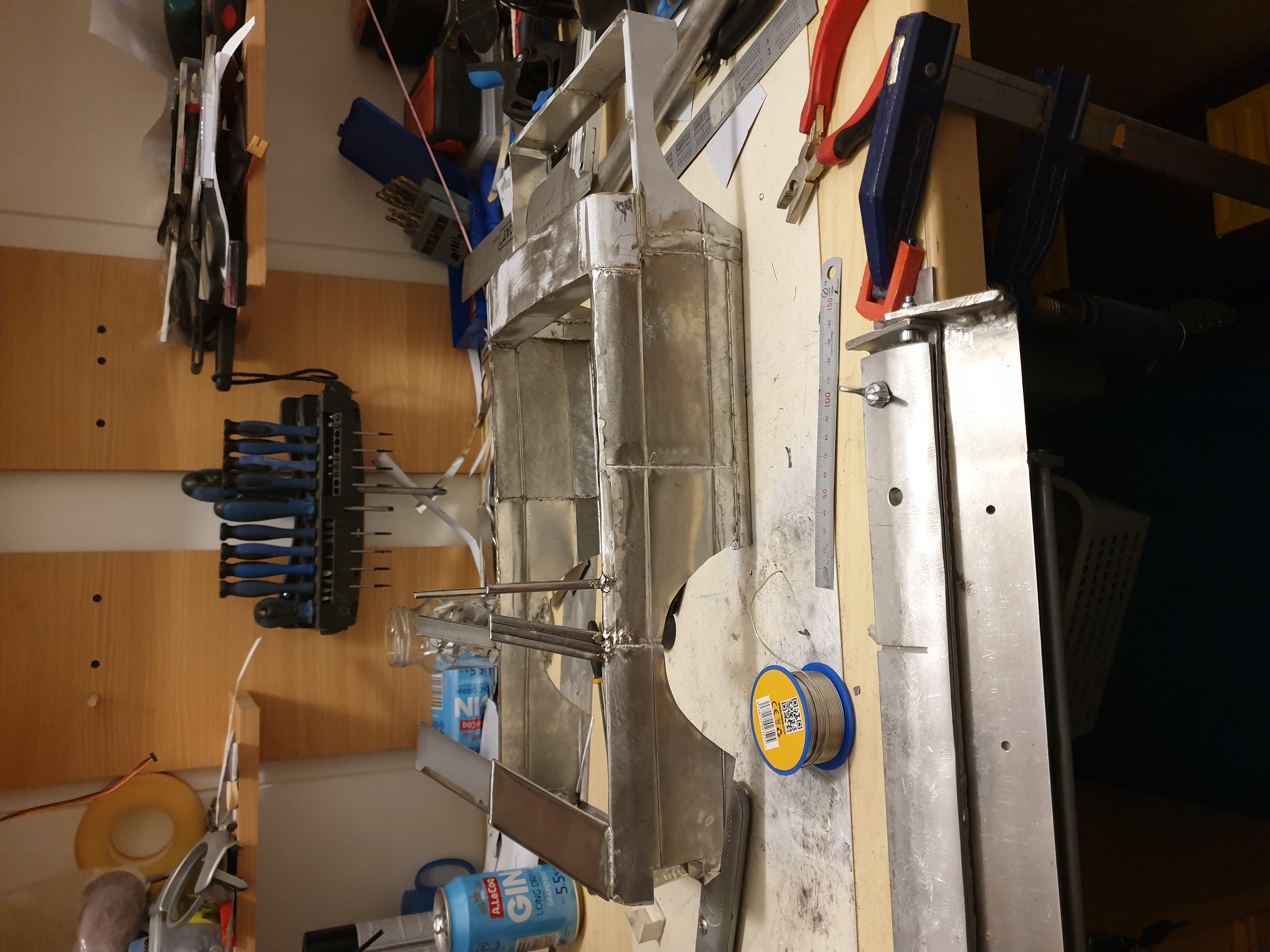

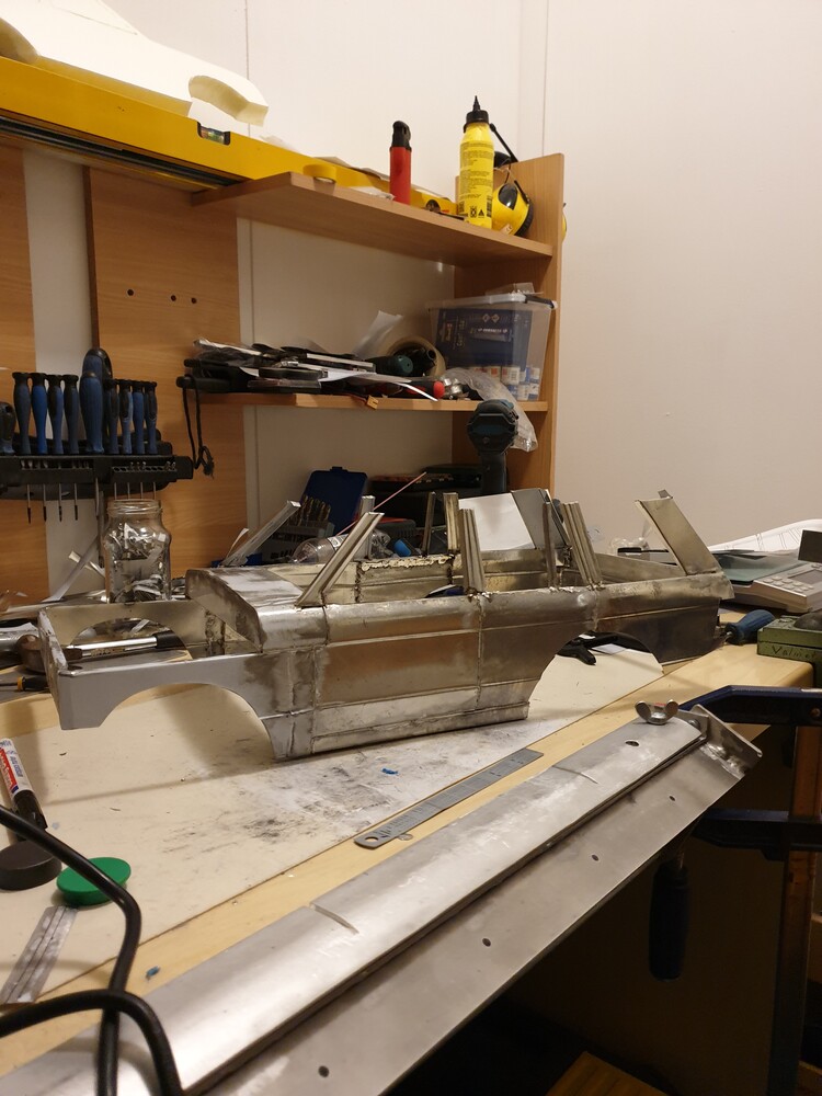

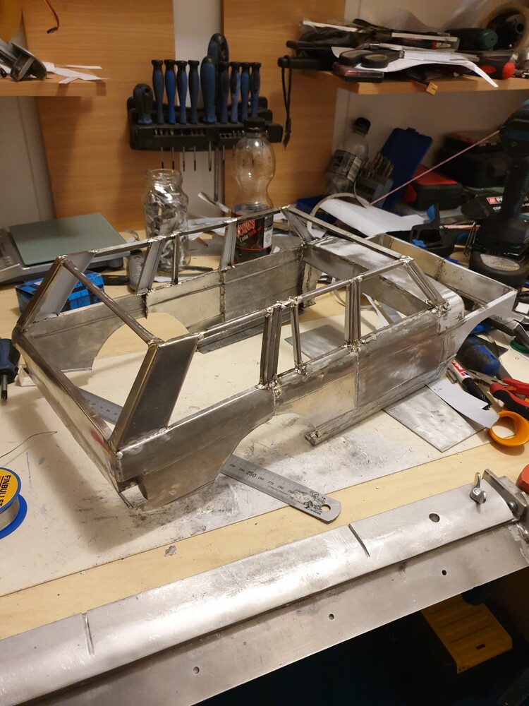

Ja pilarit hepattuna
Nyt on rehellisen näköistä leikkaa-liimaa touhua! Upeaa jälkeä.
Ihastelin pilareita... monta harjoituskappaletta tuli? 😉 pohdin noiden pienten kanttien tekoa, kuinkas nuo pilarit taivuttelit?
ajm78
Viestit: 11
Itse asiassa ei tullut yhtään harjoituskappaletta pilareissa. Ihan tolla pokkauskoneella 90astetta ja sit painoin pöytää vasten suoraksi ja ruuvarilla ja vasaralla naputtelin ton pienen jatkon. Reunat on käännetty pokkauspihdeillä ja pienillä tongeilla.
Hieman taas edistystä. Saumat viimeistelemättä, jos pääsis seuraavaksi katon suunnitteluun.
Eddy_fin
Viestit: 399
Viesti Kirjoittaja Eddy_fin »
Miten paksua peltiä muotoilet?
Hyvää jälkeä kyllä, taitava tekijä, hienoa katsoa!
ajm78
Viestit: 11
Kiitoksia. Pelti on 0.20.
