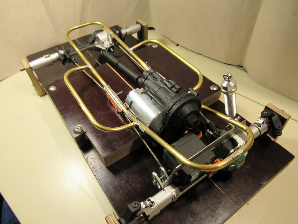

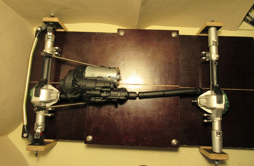

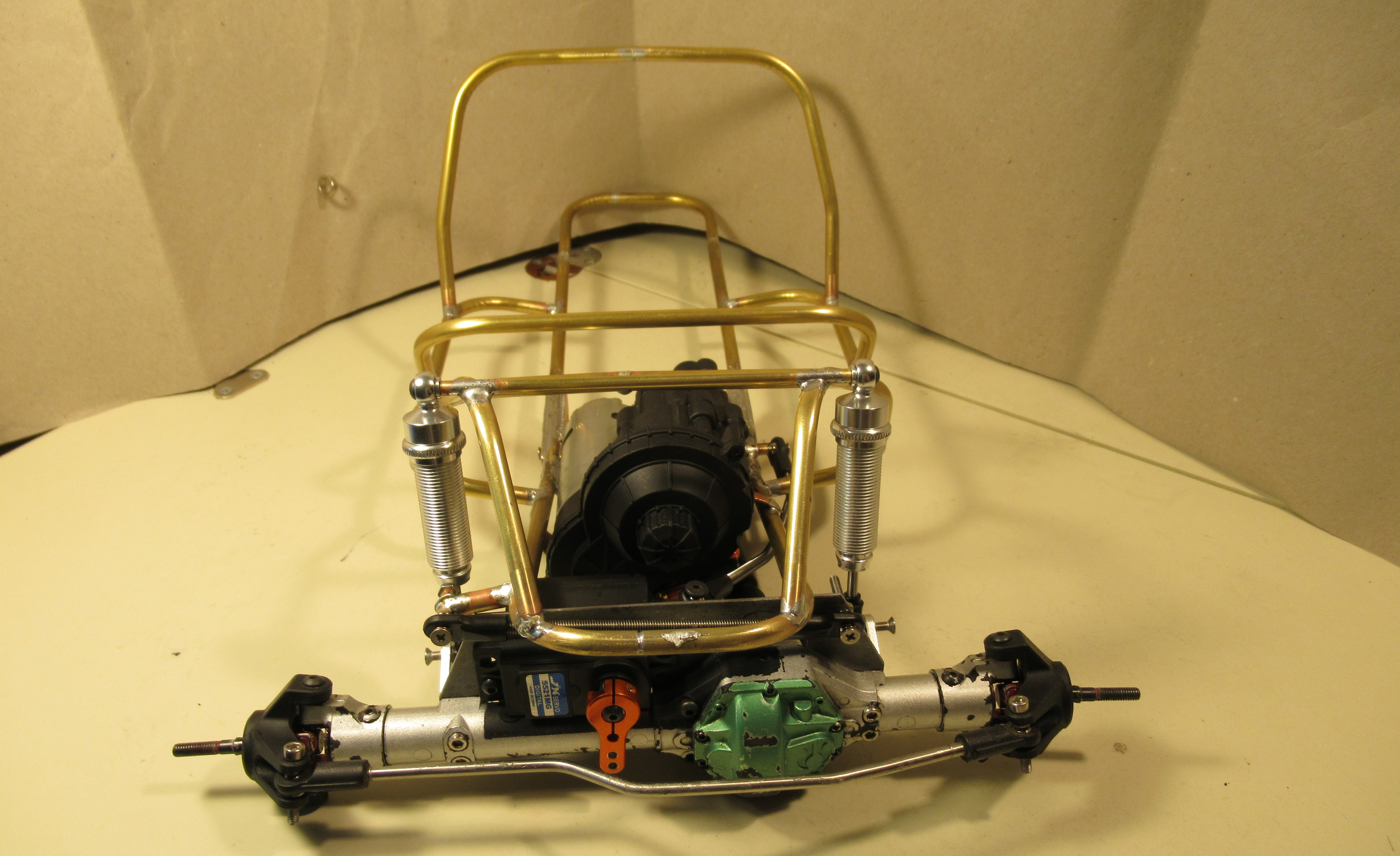

Aloitan nyt tälläisenkin projektin tai oikeastaan projektin esittelyn. Auto on ollut tekeillä 12.9.2017 lähtien (eka kuva koneella minkä löysin). Heti en topikkia aloittanut kun ei tiennyt että tuleeko tästä koskaan mitään. Mutta nyt kun ekat ajot on ajettu niin pitänee esitellä projekti, lisäilen kuvia sitä mukaa kun jaksan niitä koneelta kaivella.

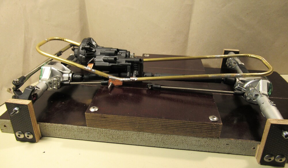

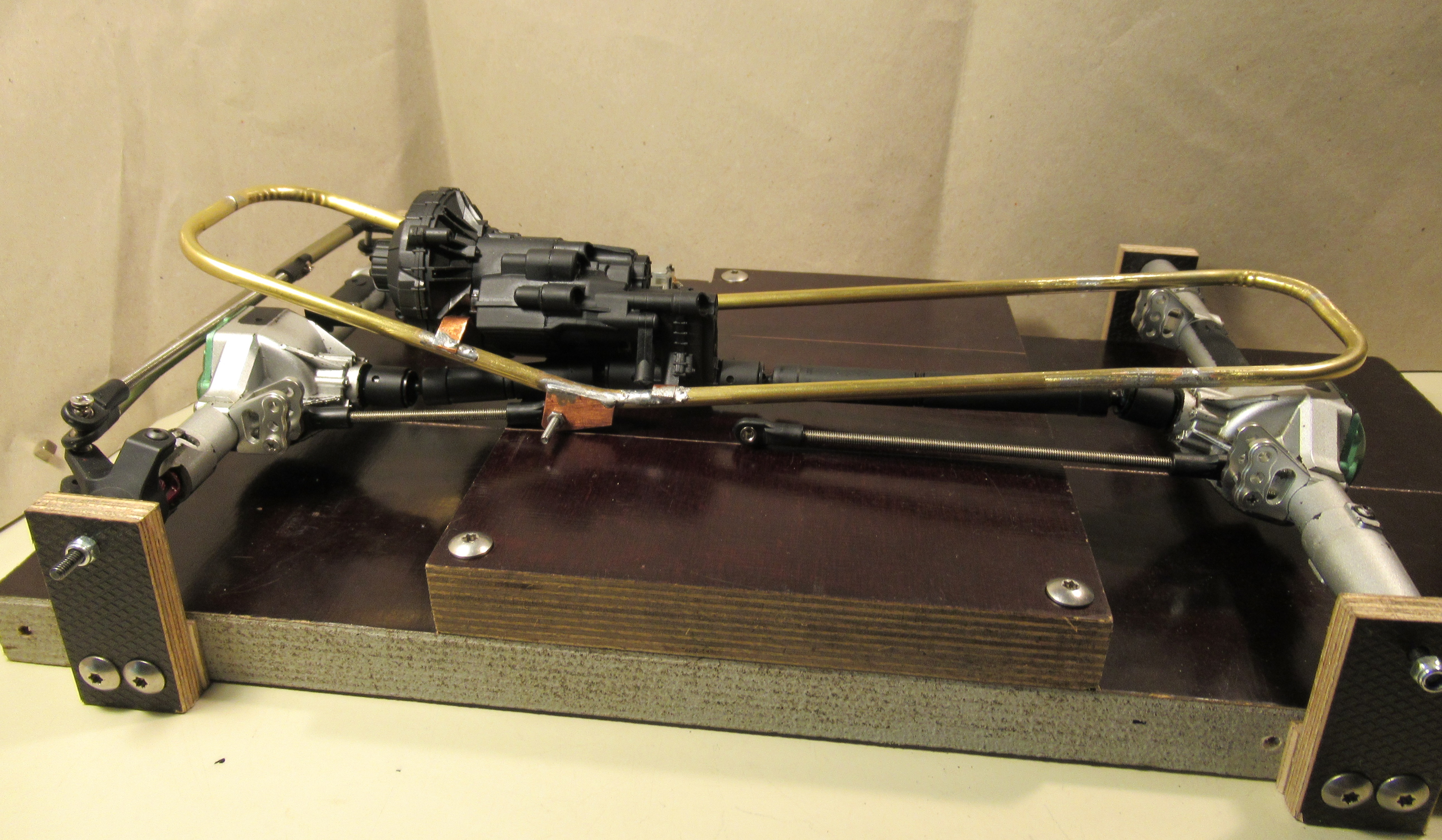

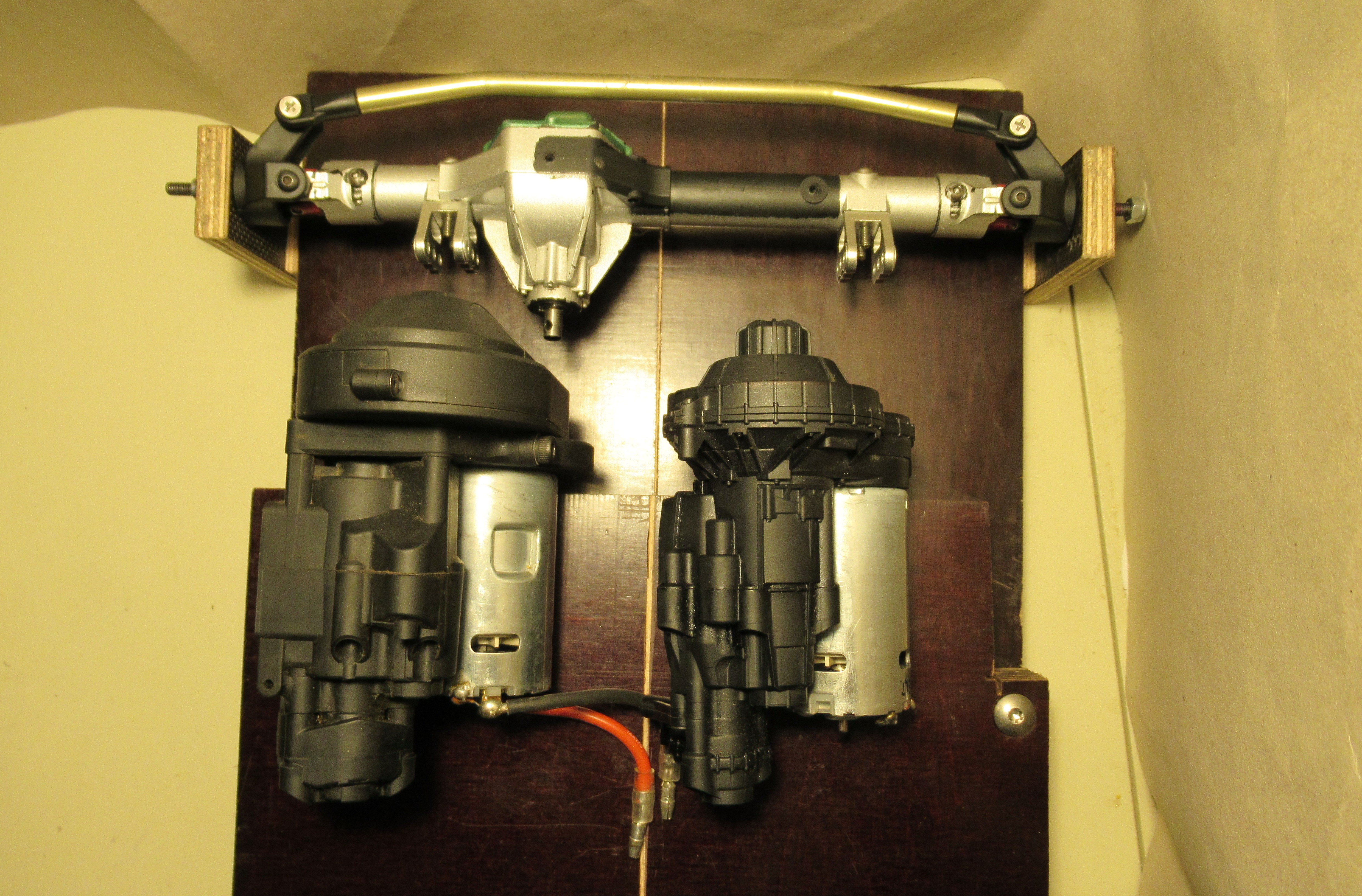

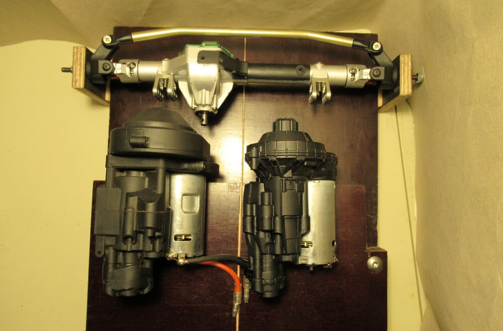

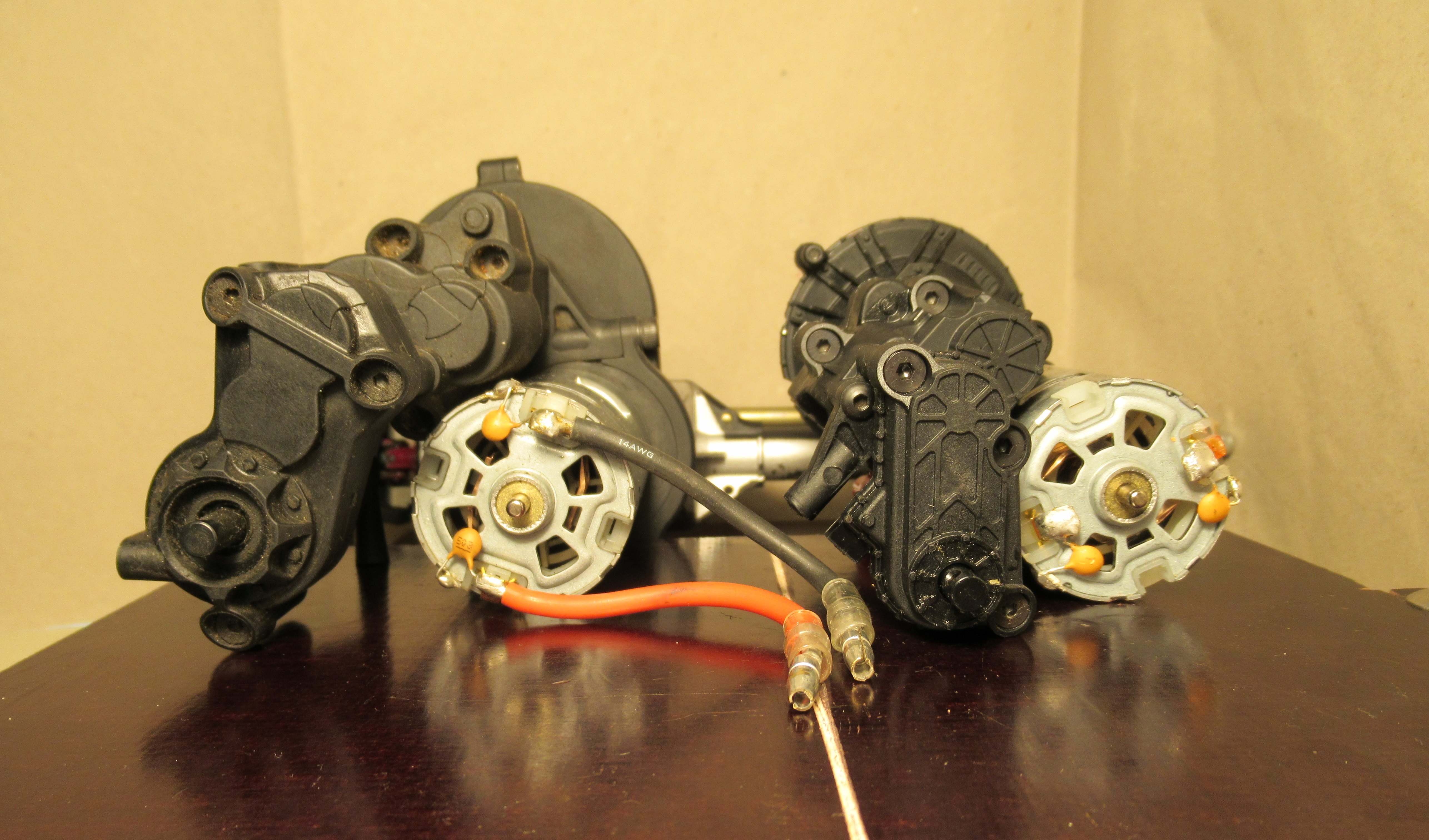

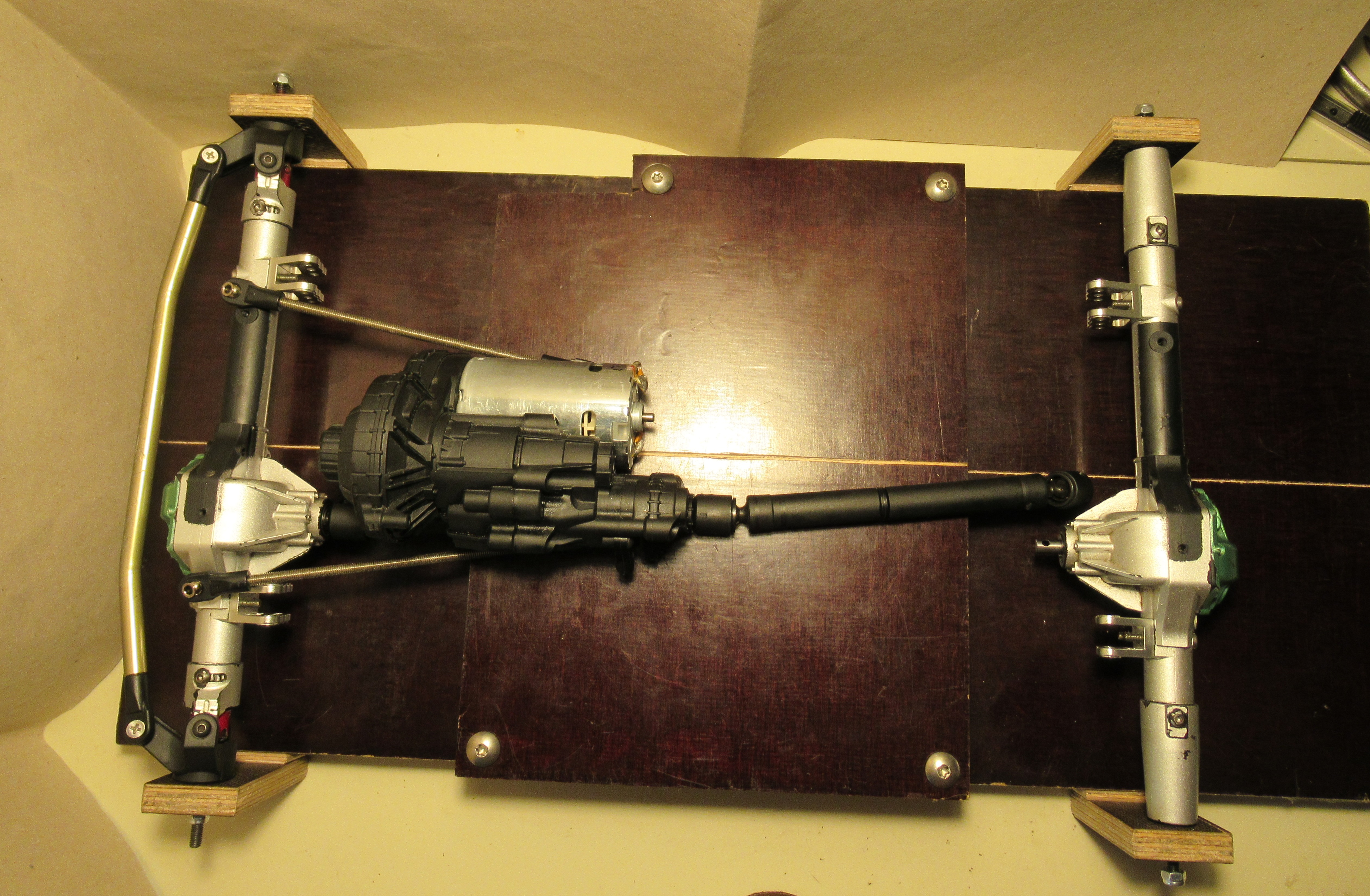

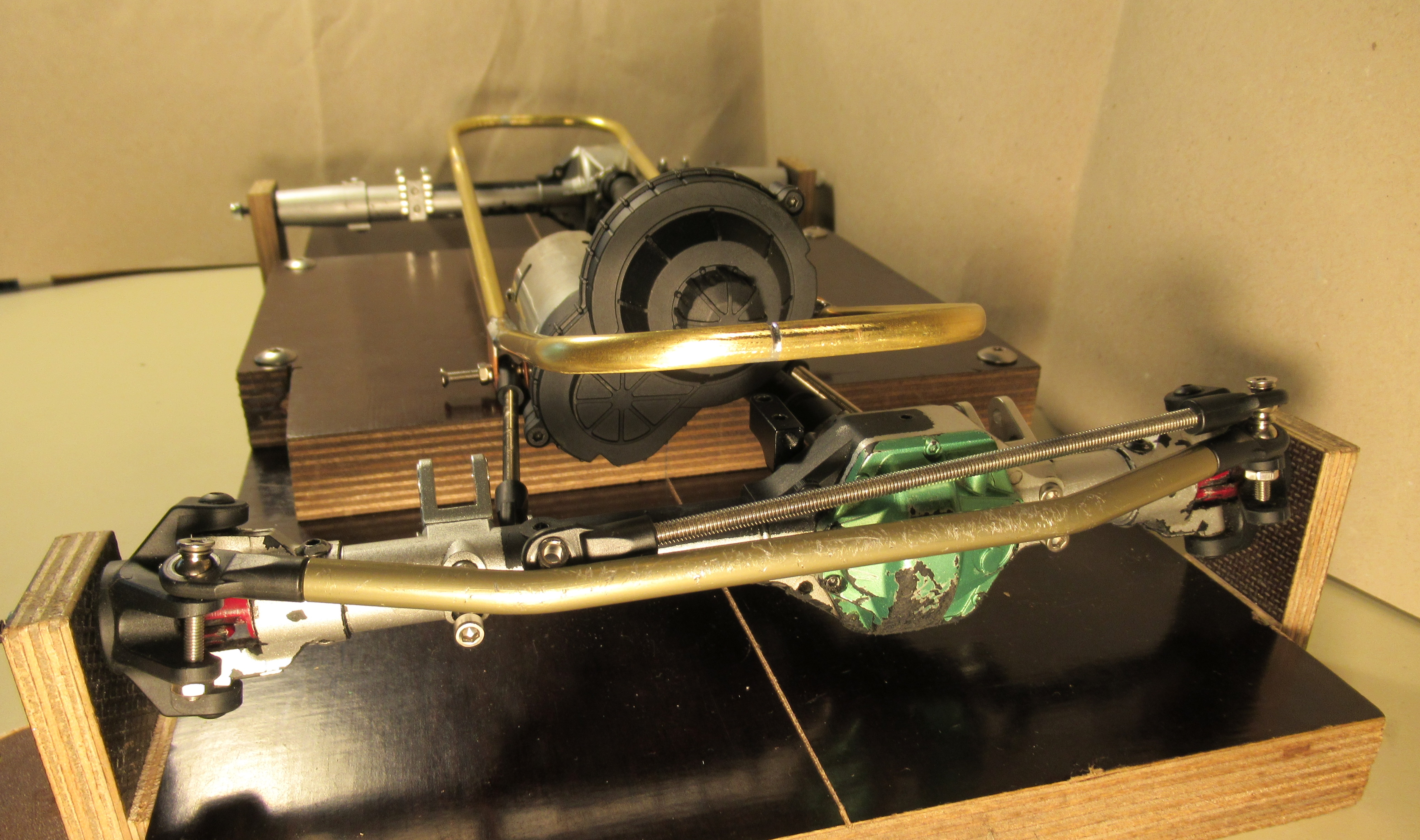

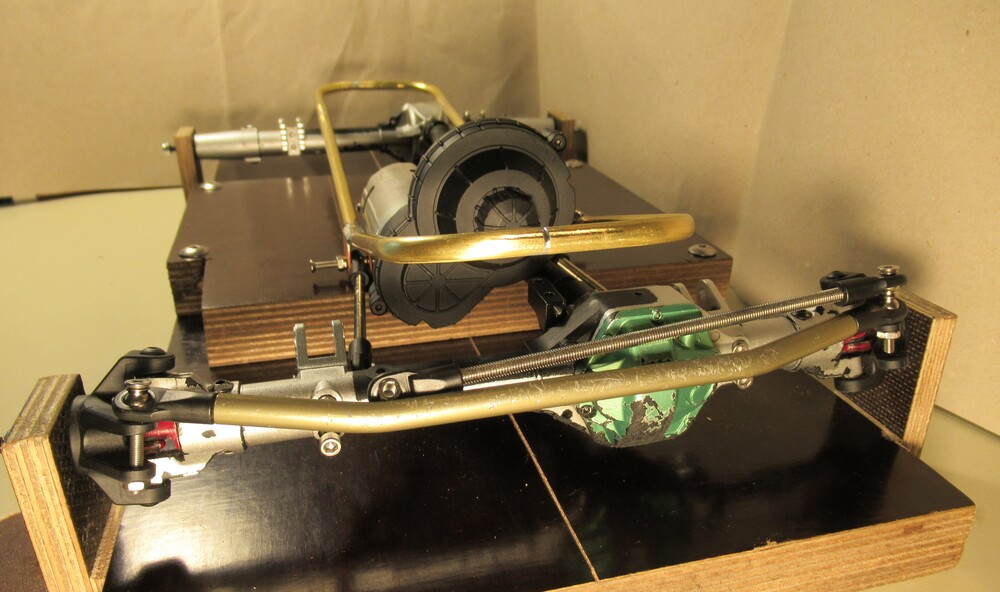

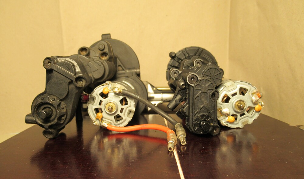

Silloin kun Bomber oli ollut jo jonkin aikaa ja SCX10.2 oli muotoutumassa pelti jeepiksi, otin molemmista laatikot vertailuun.

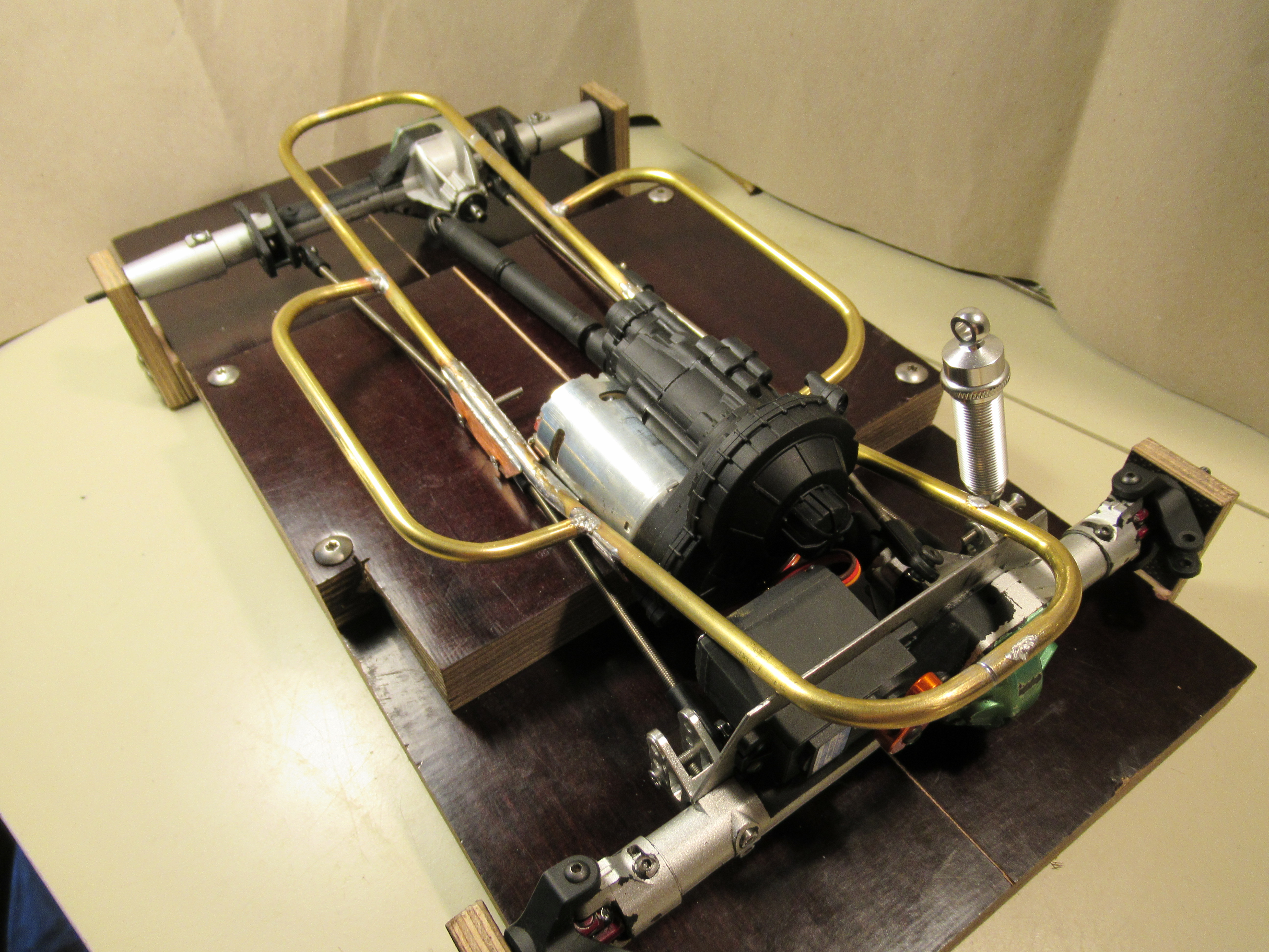

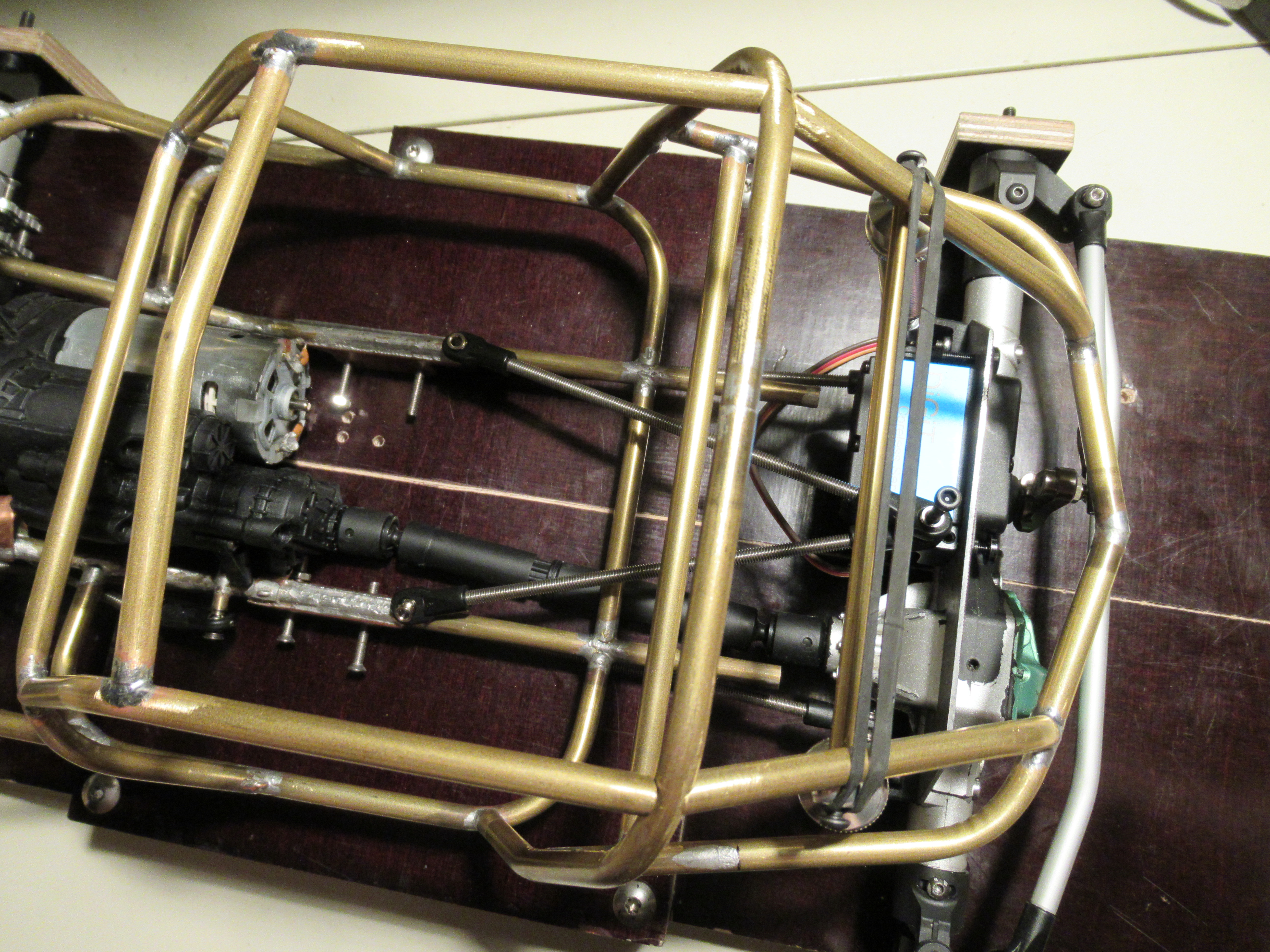

Ajatus oli laittaa laatikko mahdollisimman eteen ja kallelleen niin että moottori olisi painopisteen takia pohjapanssaria vasten. Bomberin laatikko kohlon kokoinen ja SCX10.2 kardaanin lähdön saa alemmaksi.
Valinta osui siis SCX10.2 laatikkoon.

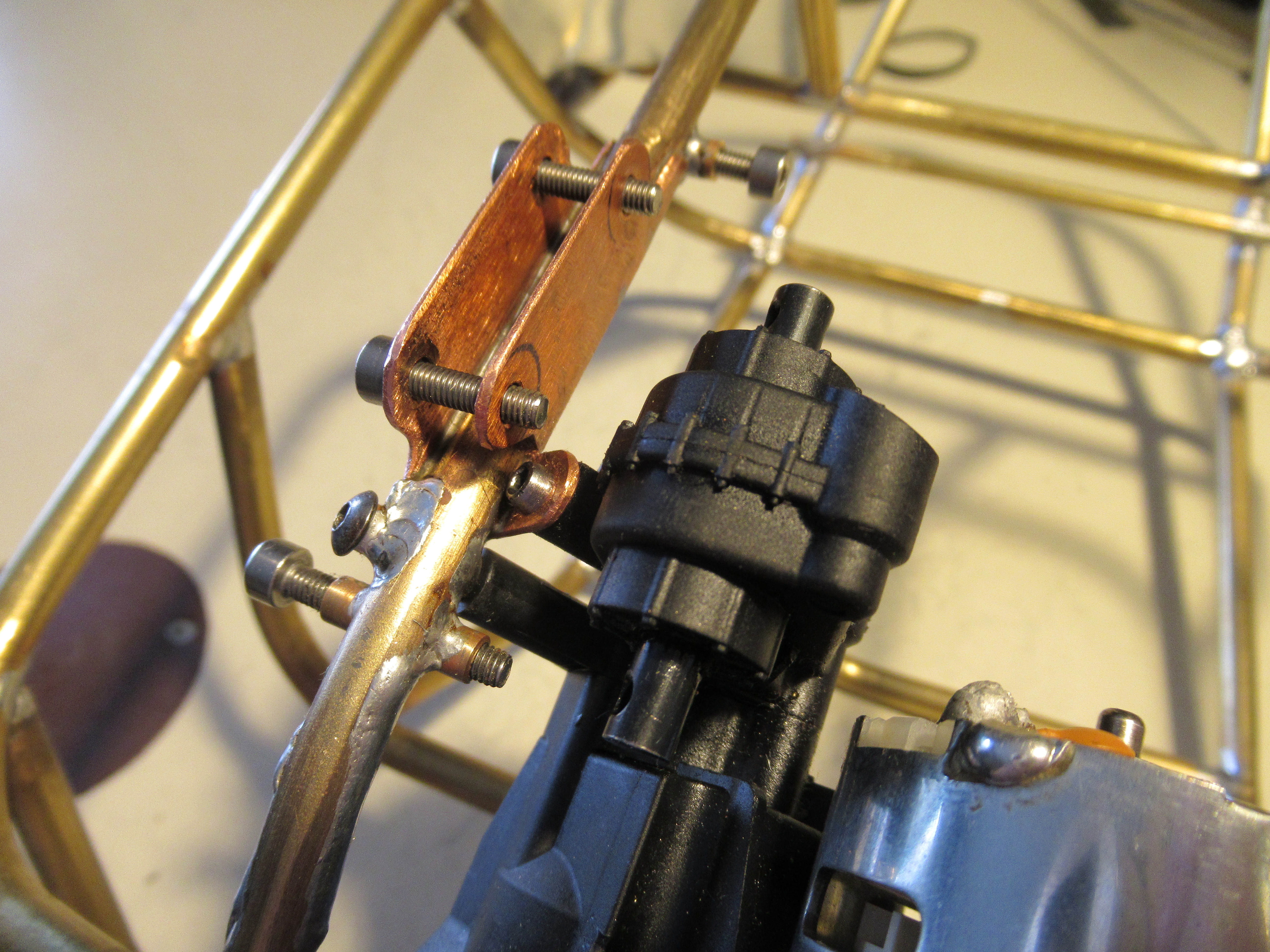

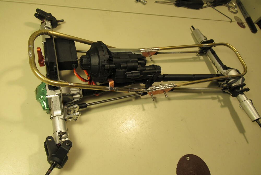

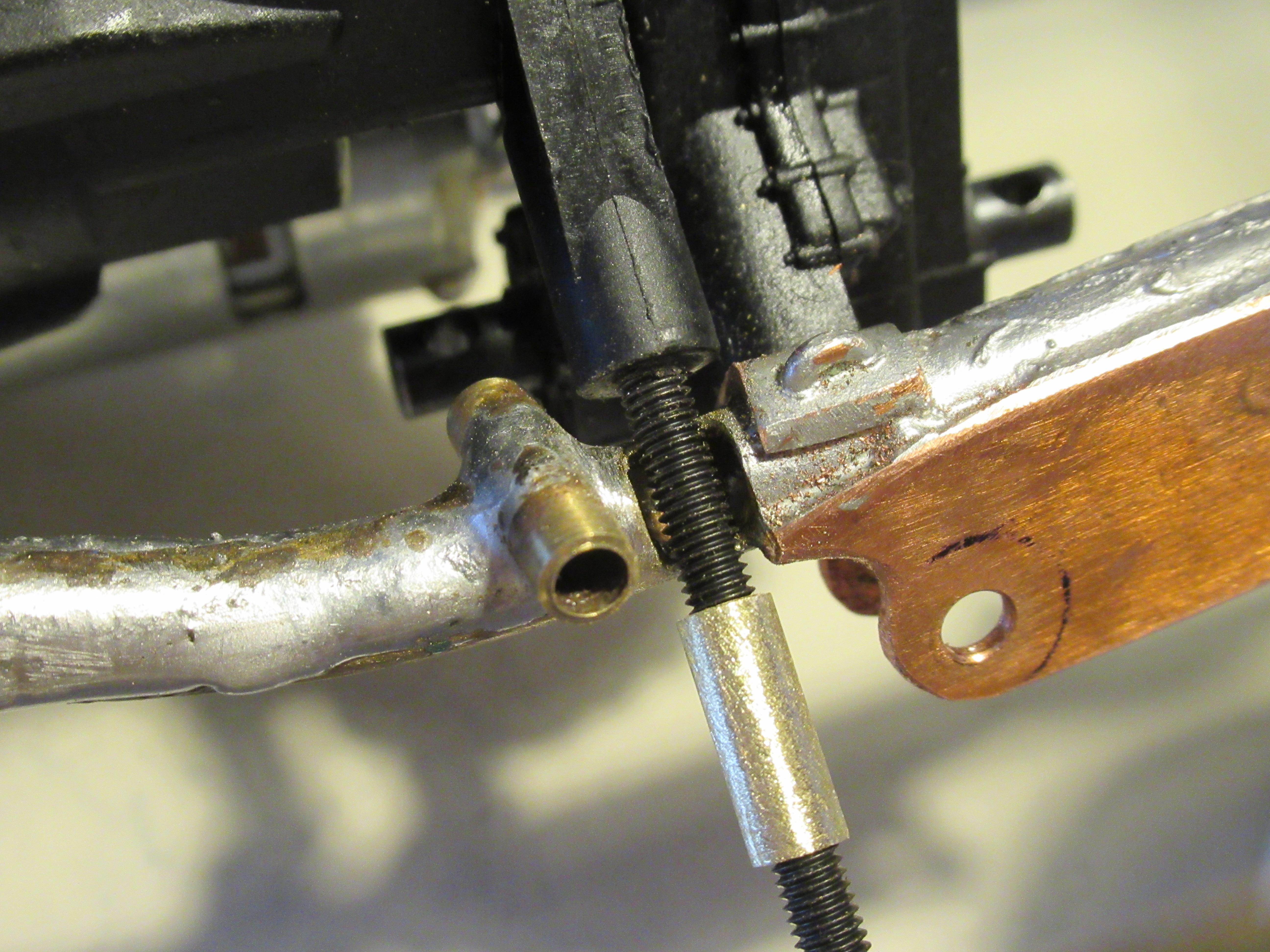

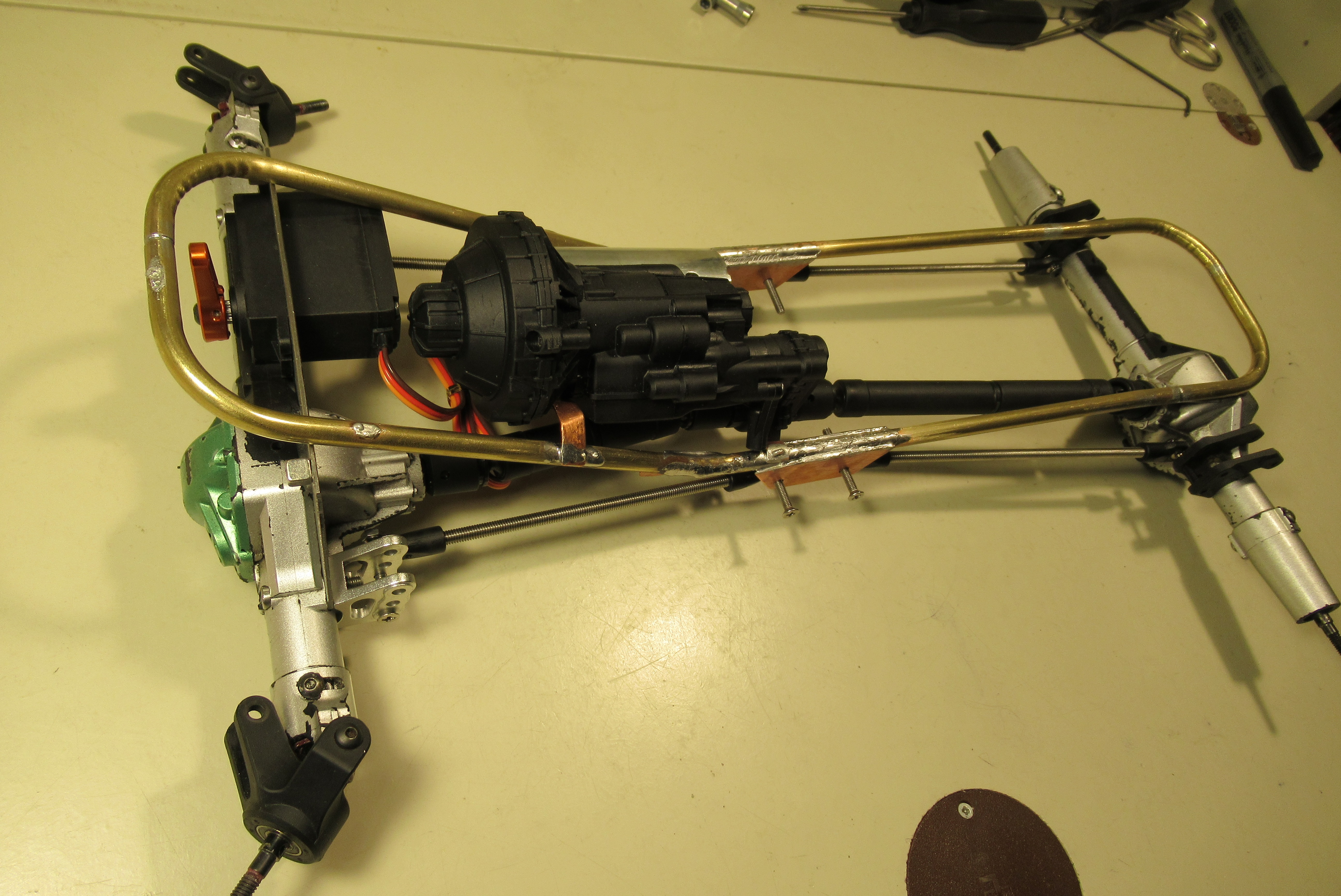

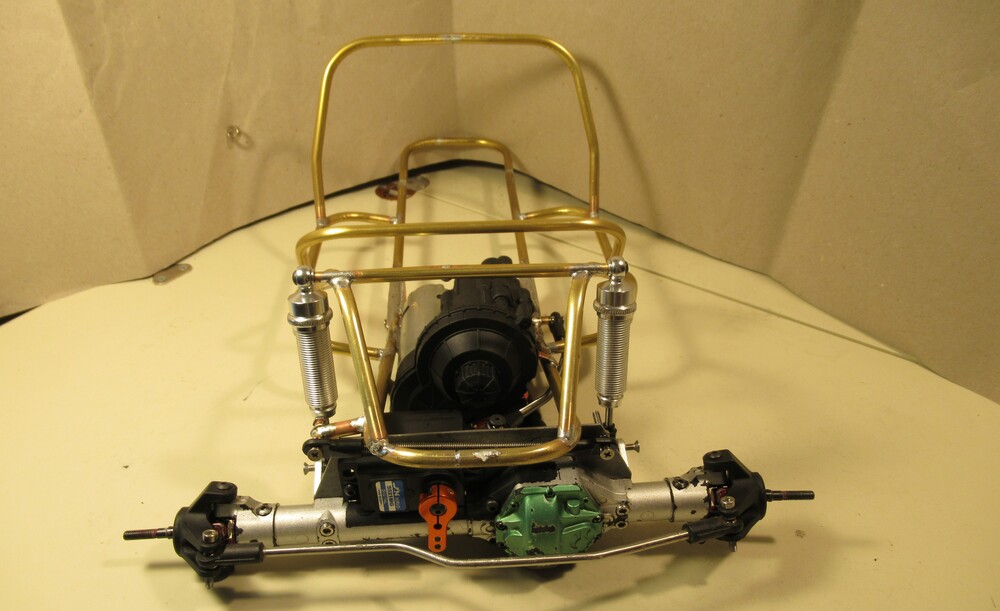

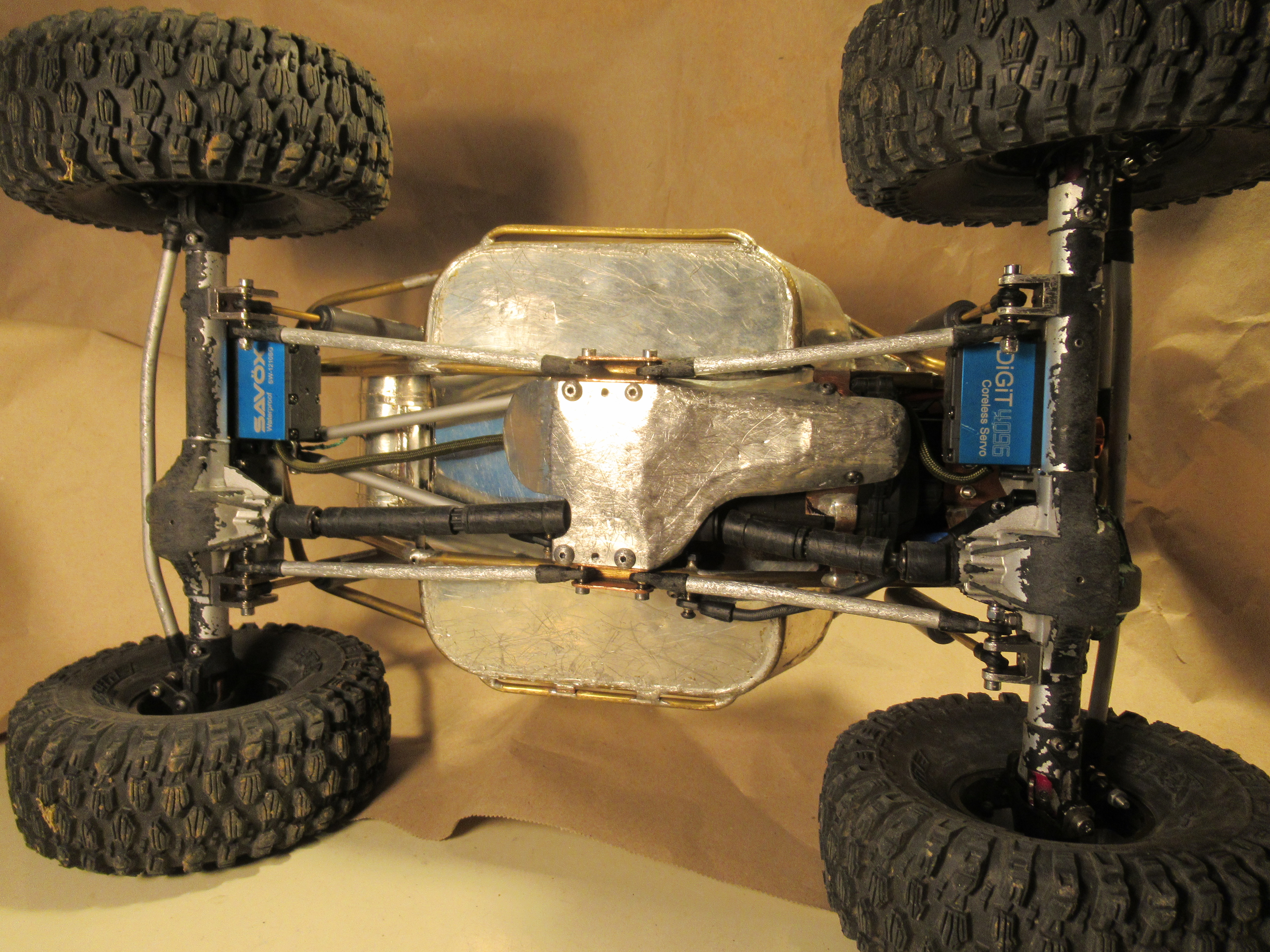

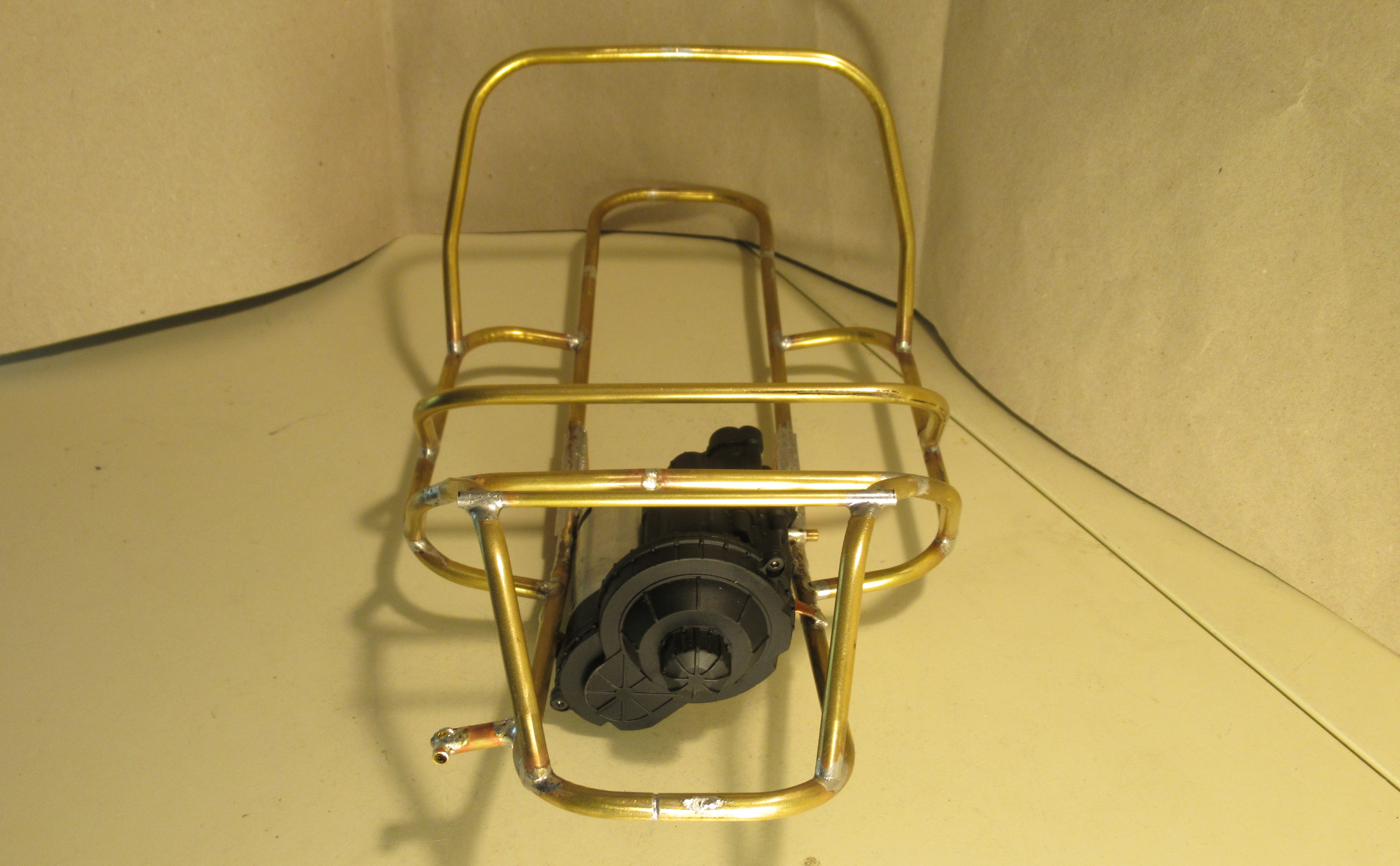

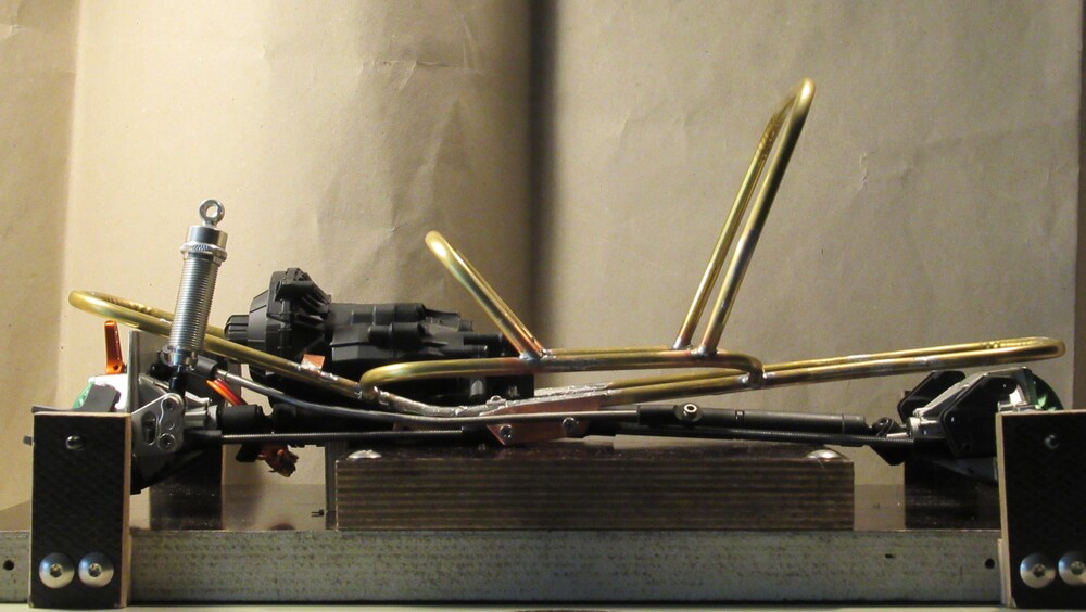

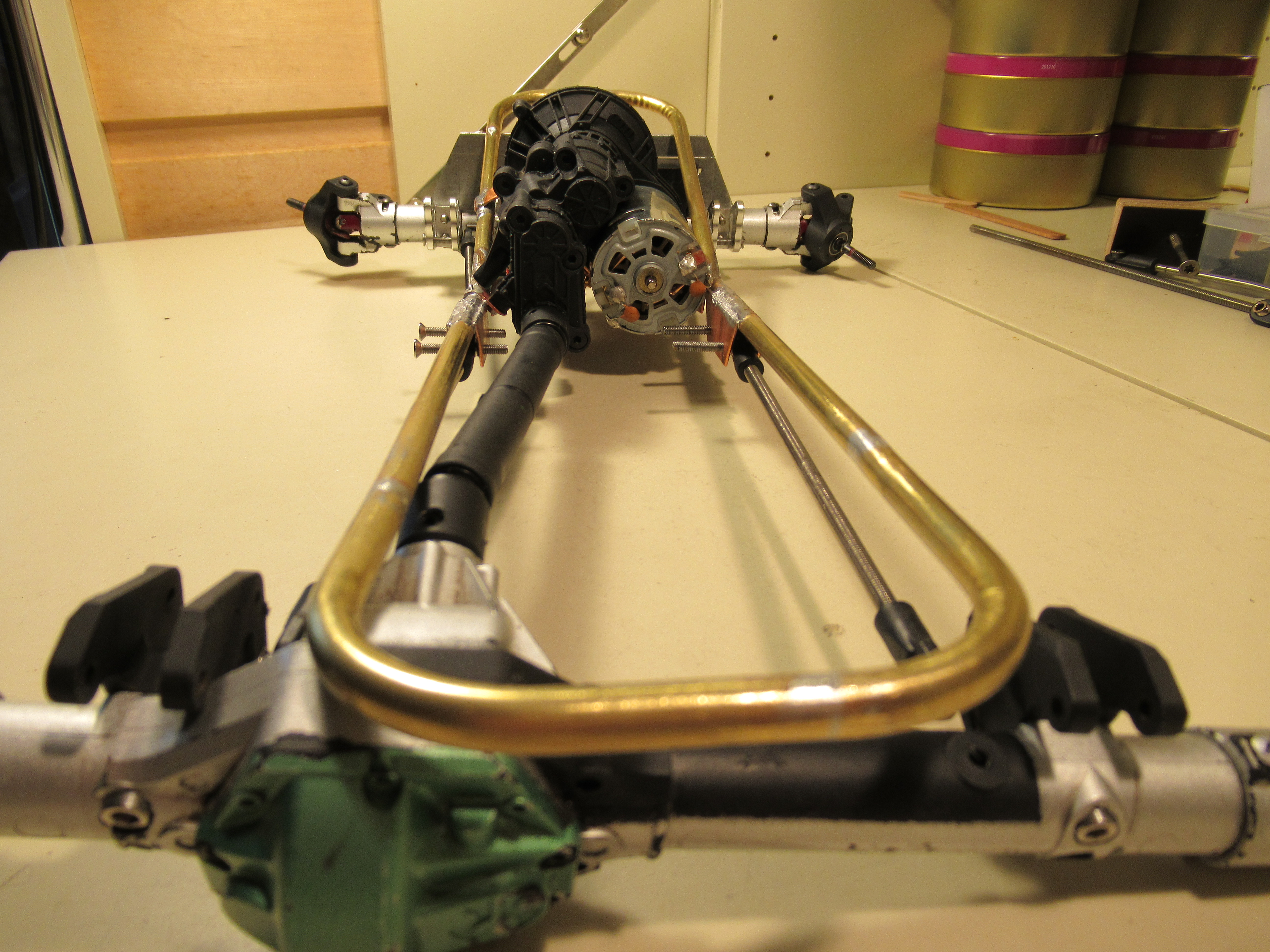

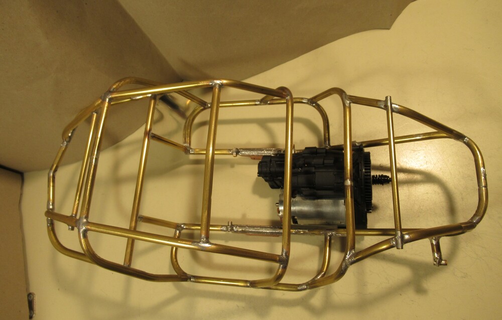

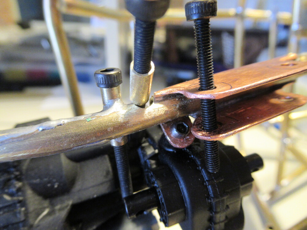

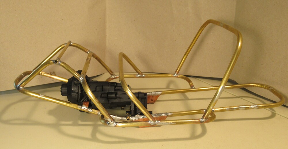

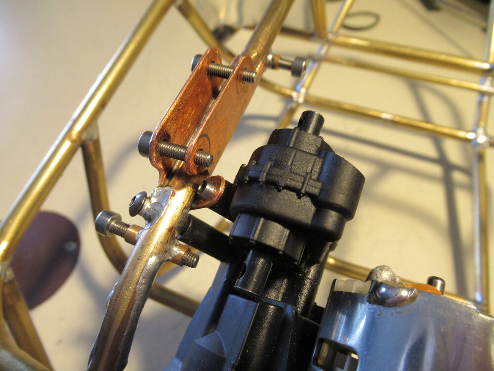

Rungon perustukset. Laatikon ekat korvakkeet ja eka versio tukivarsien korvakkeista.
Servo pelti ja tukivarsien korvakkeiden toinen versio. Jälkeenpäin on harmittanut kun en laittanut servoja runkoon vaikka niin piti. Nyt näyttää siltä ettei täysiä scale pisteitä saa kasaan.

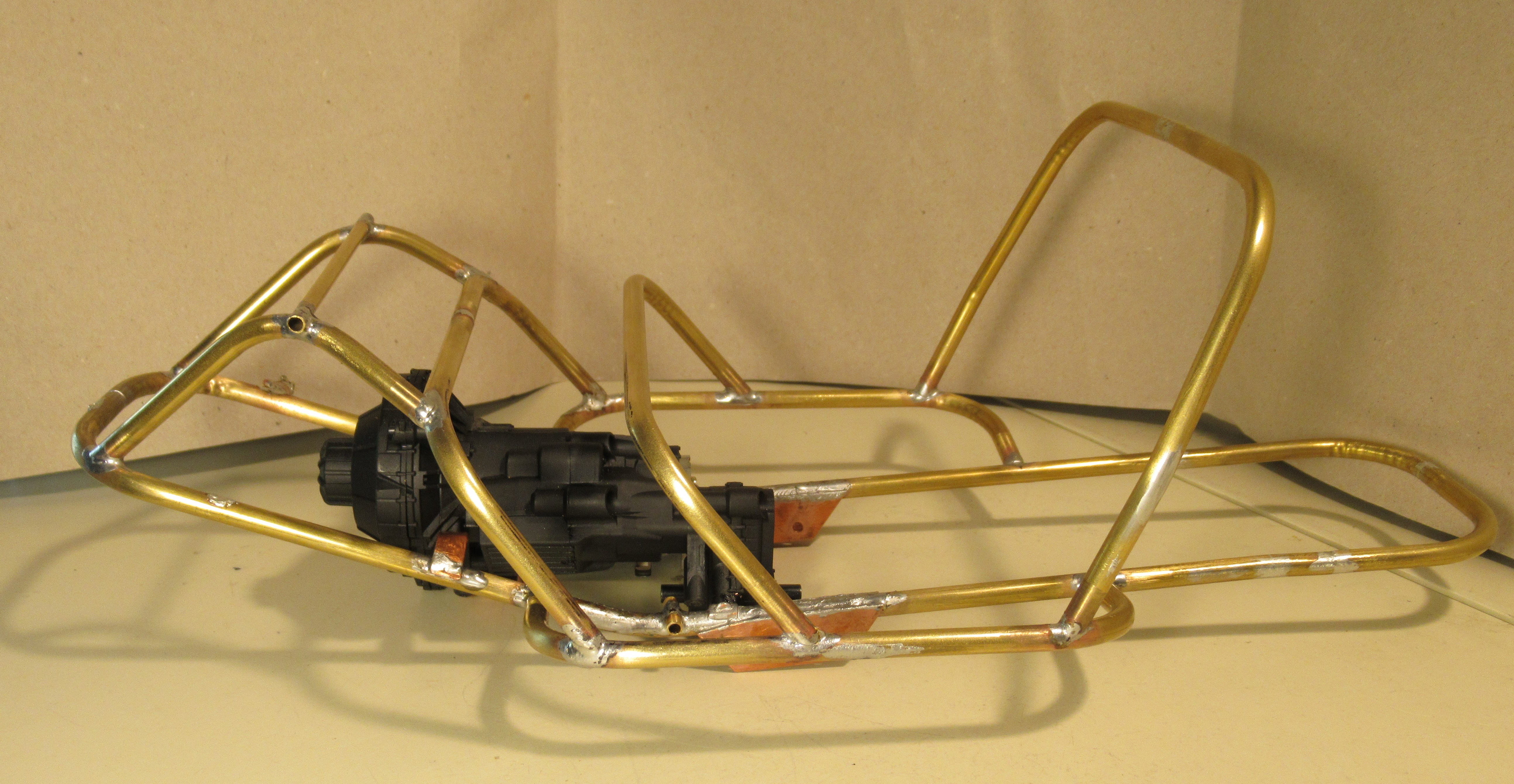

Helmaputket? Eli onko nämä scale pisteiden mukaiset helmaputket kun ovat myös osa runkokehikkoa? Miten tulkitaan?

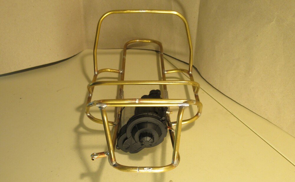

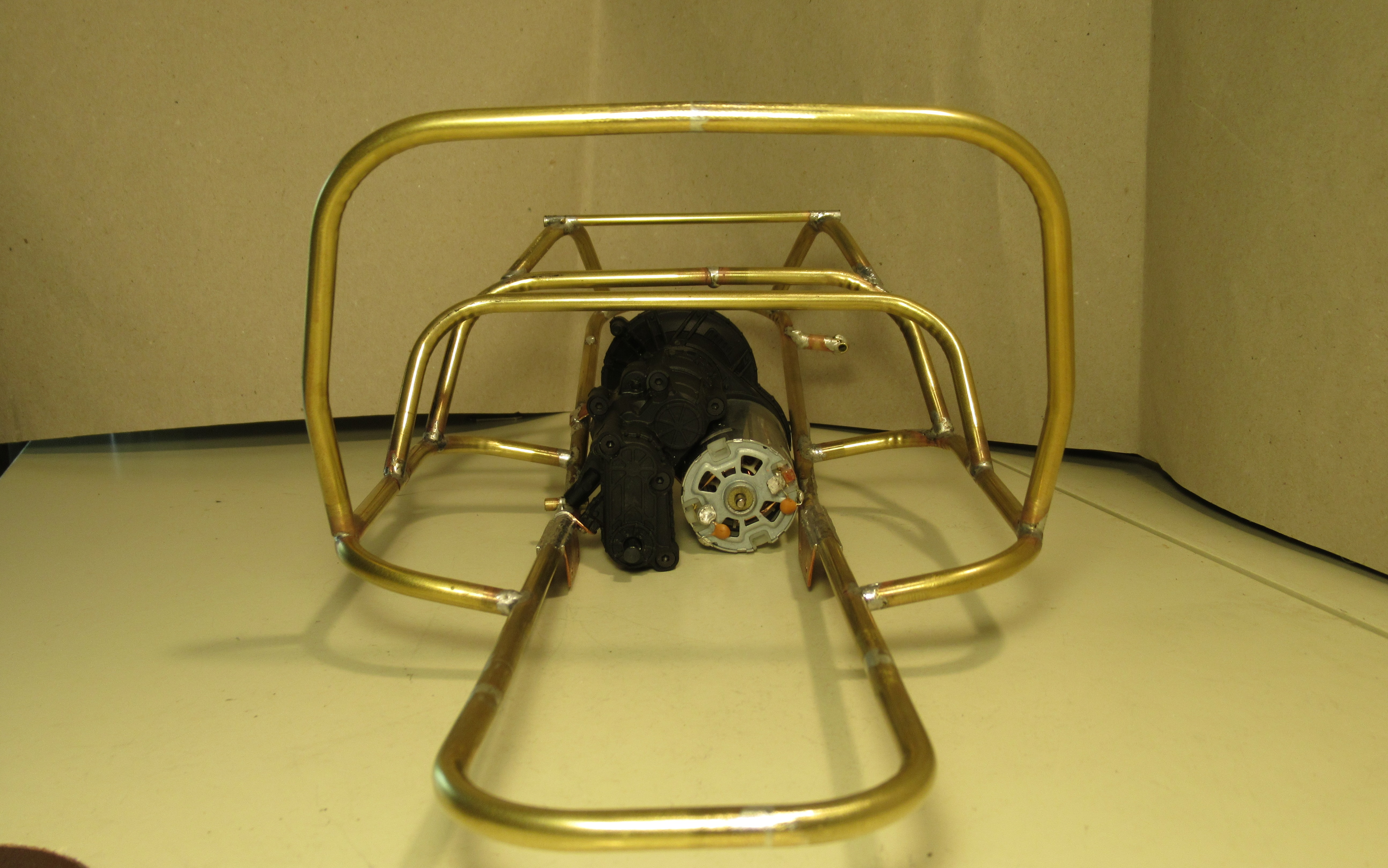

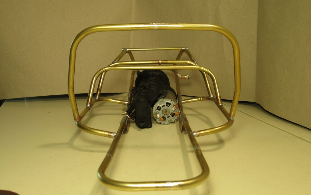

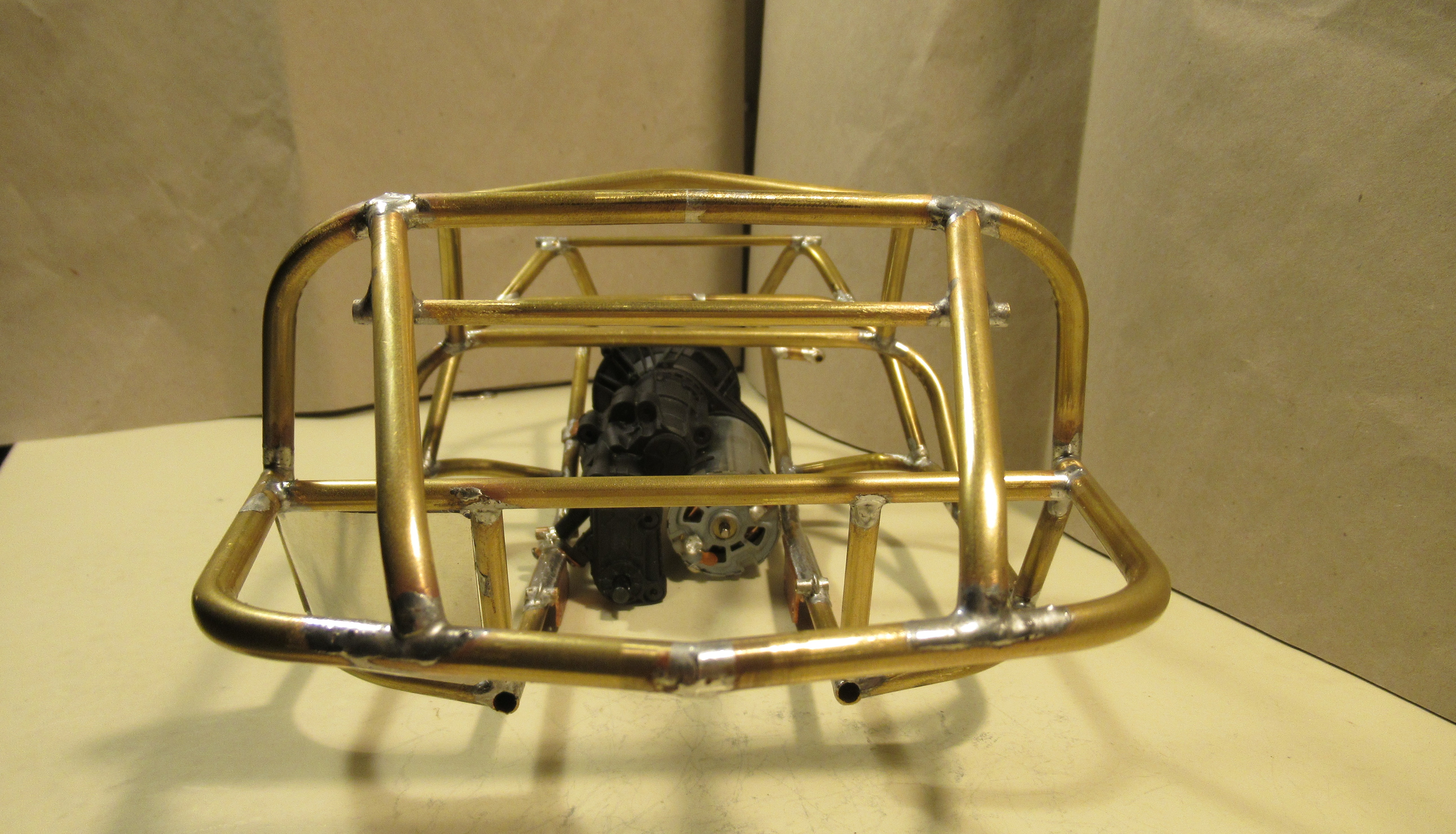

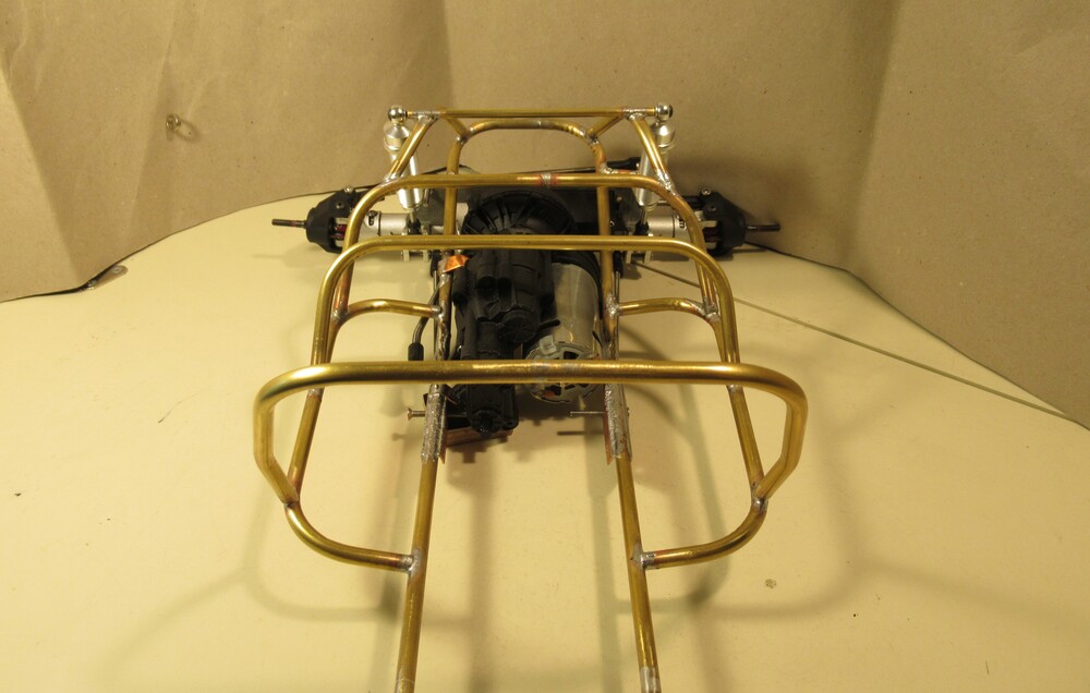

Pääkaari ja "kojelaudan kaari".
Etuiskarin paikat.

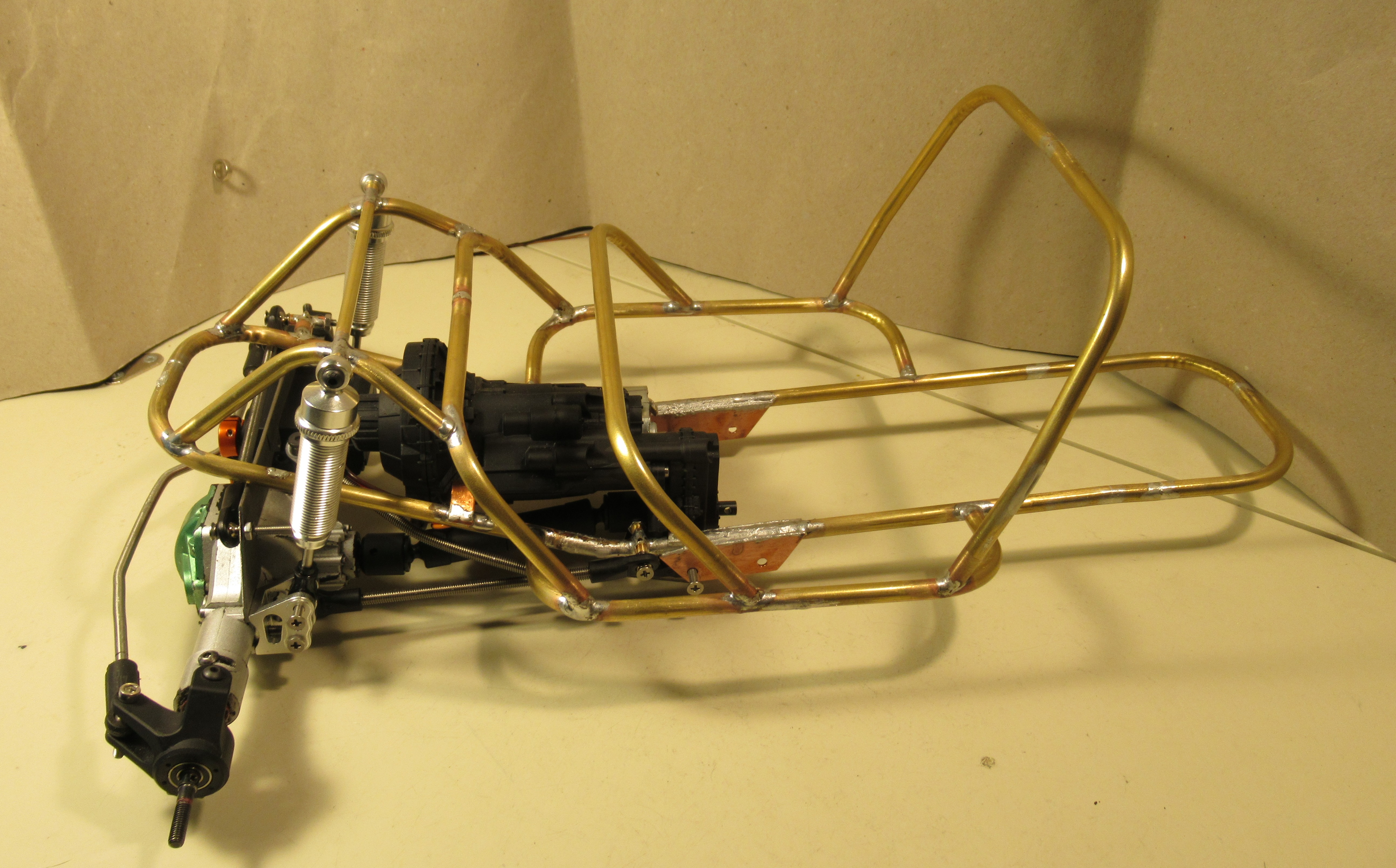

Lisää kuvia kun ekaan viestiin ei mahtunut.
RC700
Viestit: 342
Re: C3 Chevrolet
Viesti Kirjoittaja RC700 »

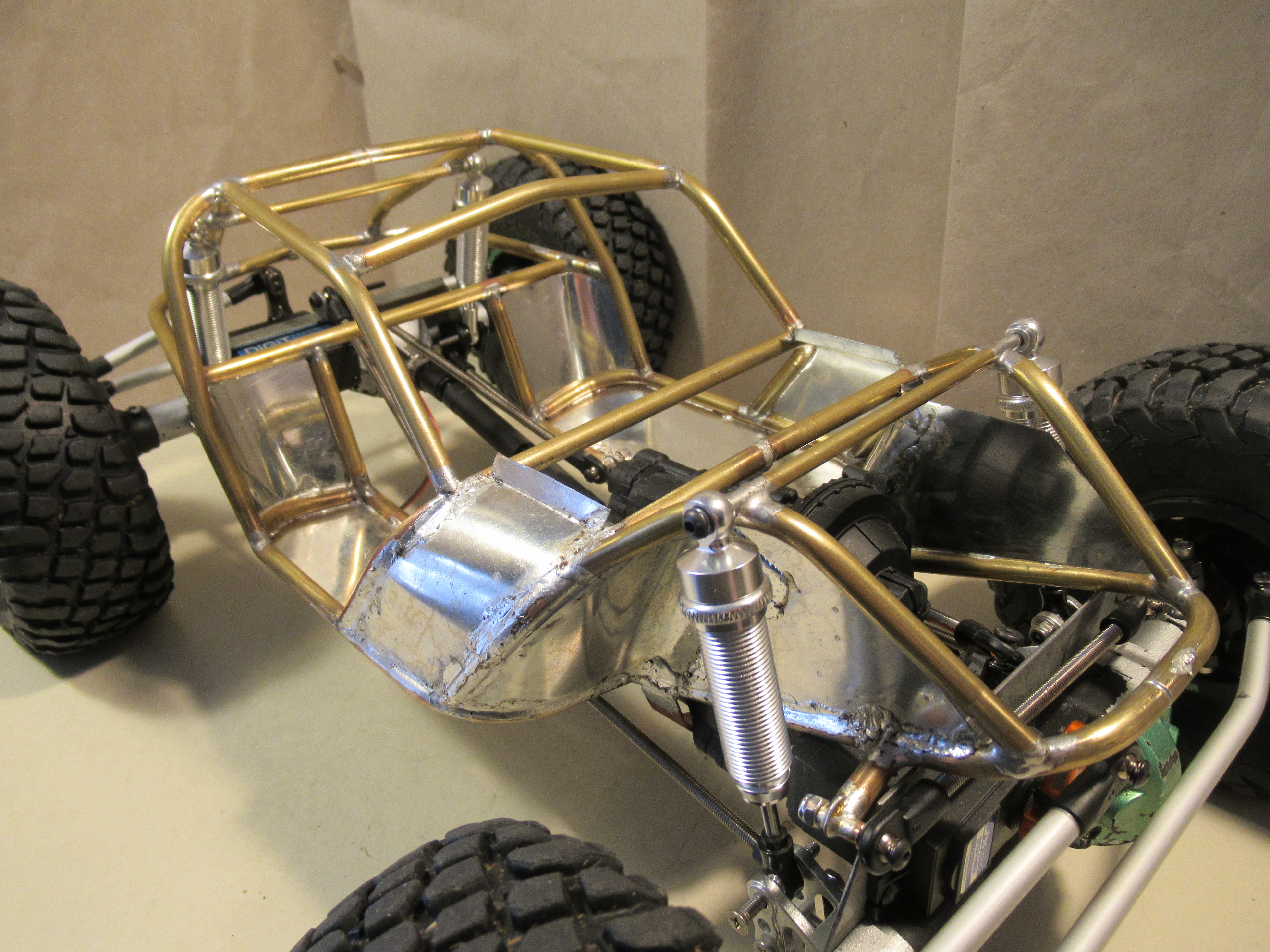

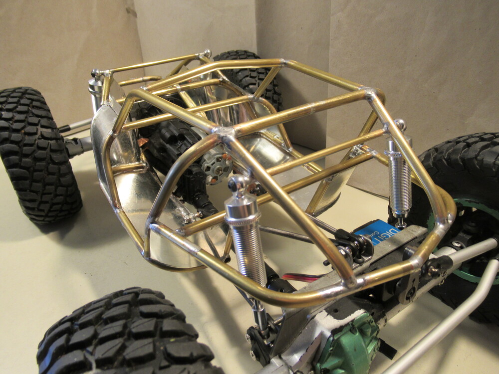

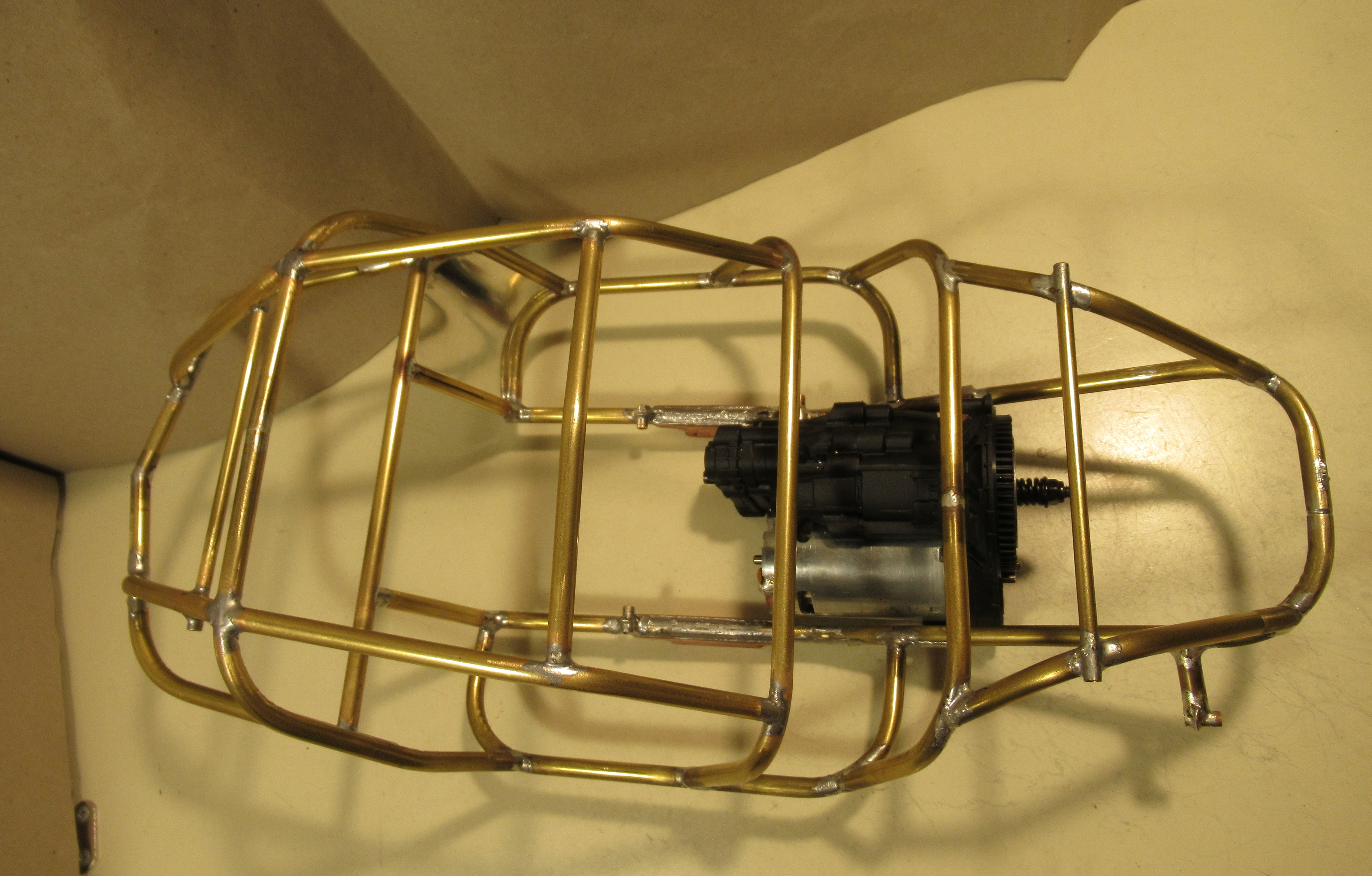

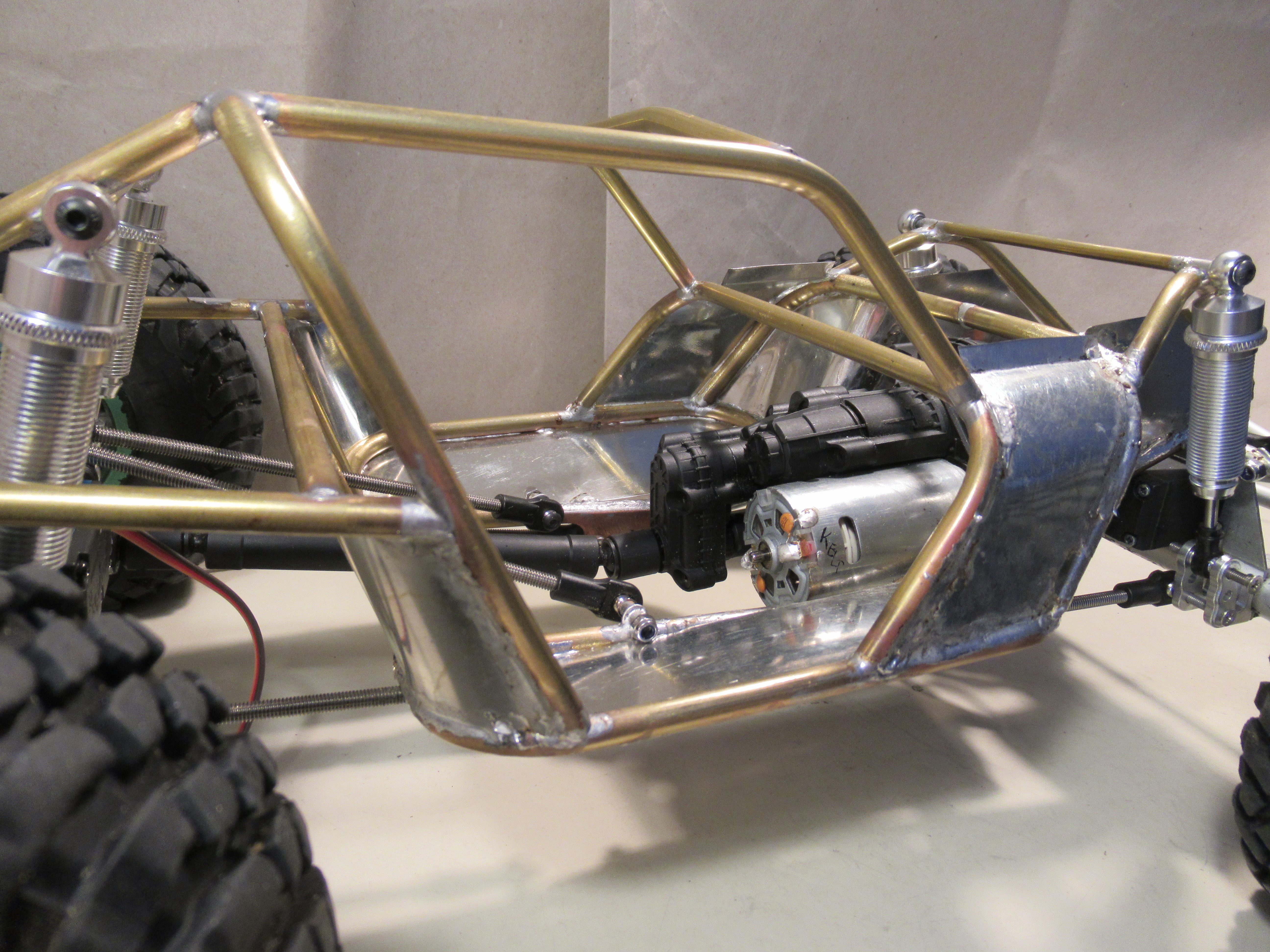

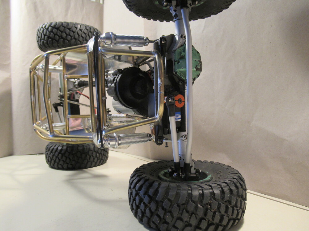

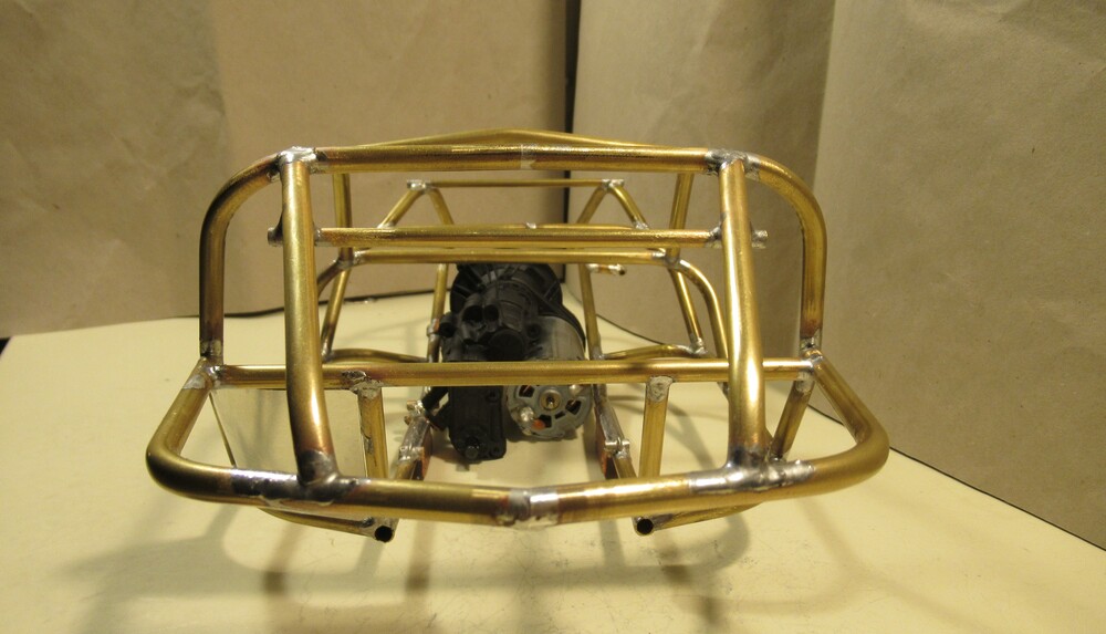

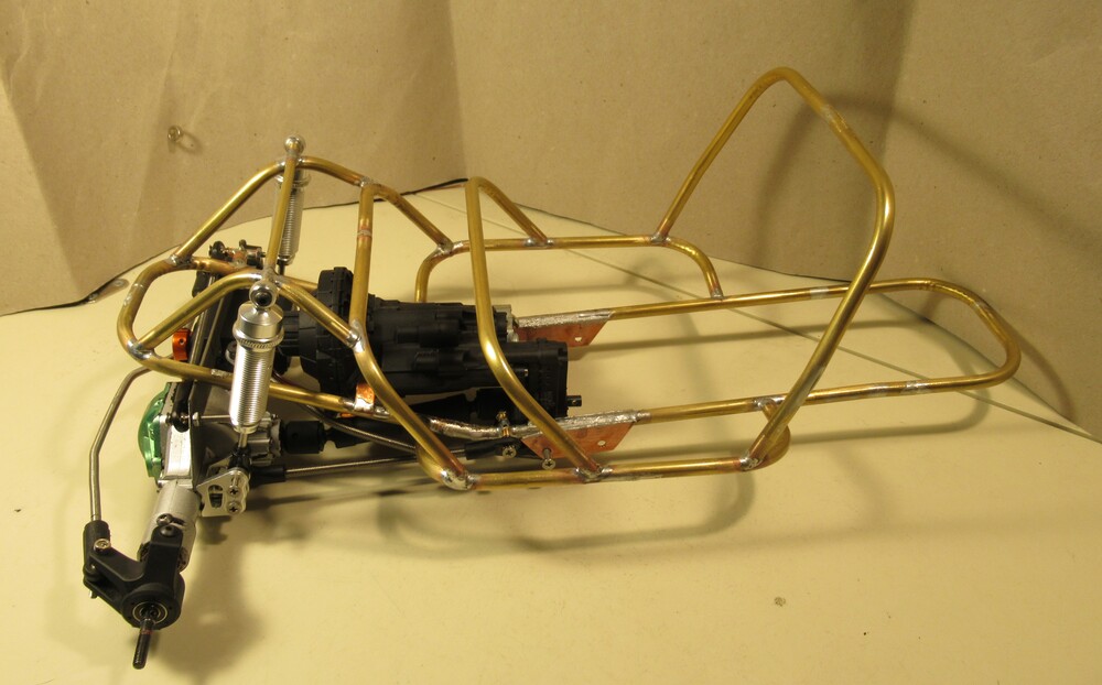

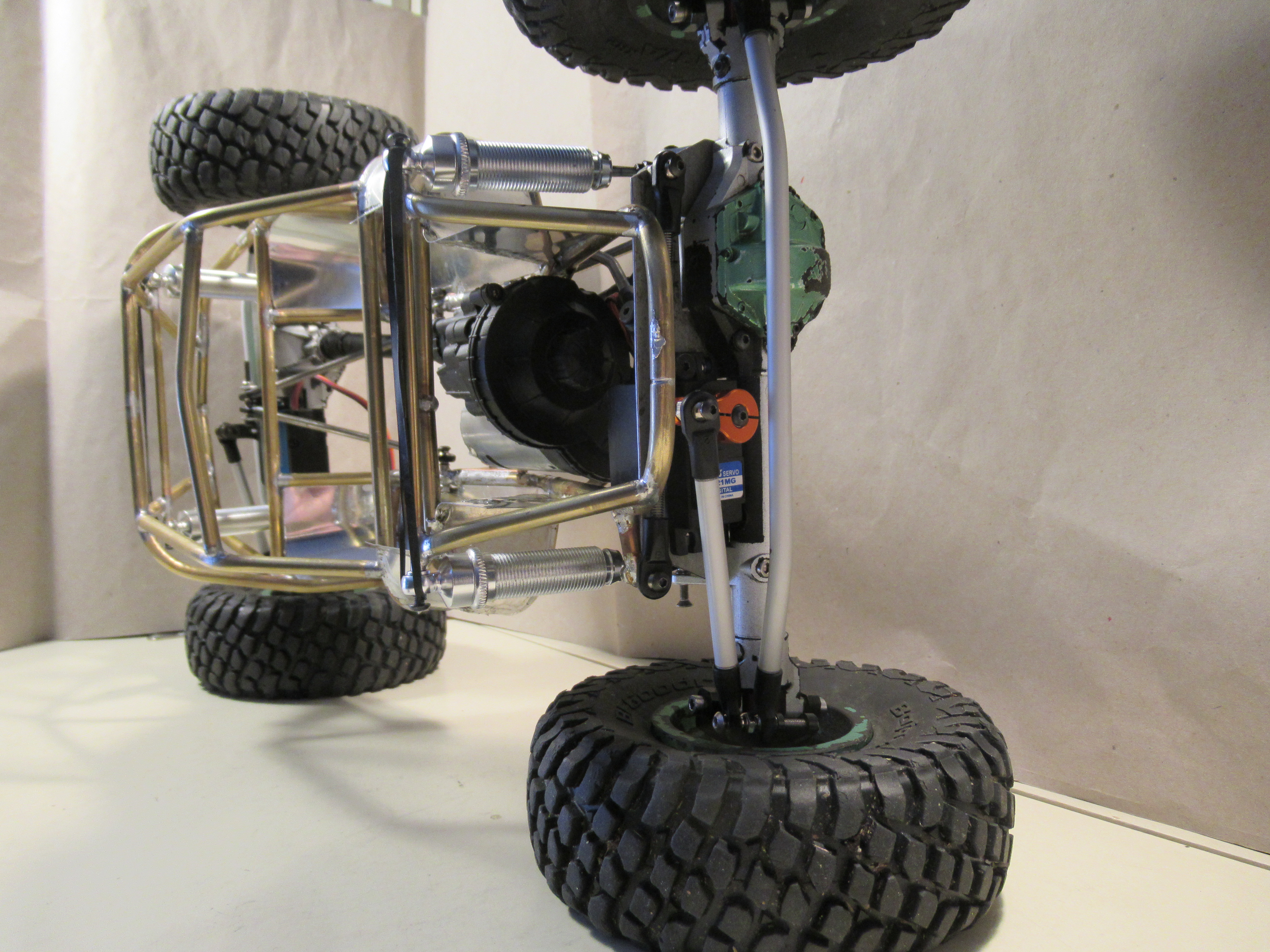

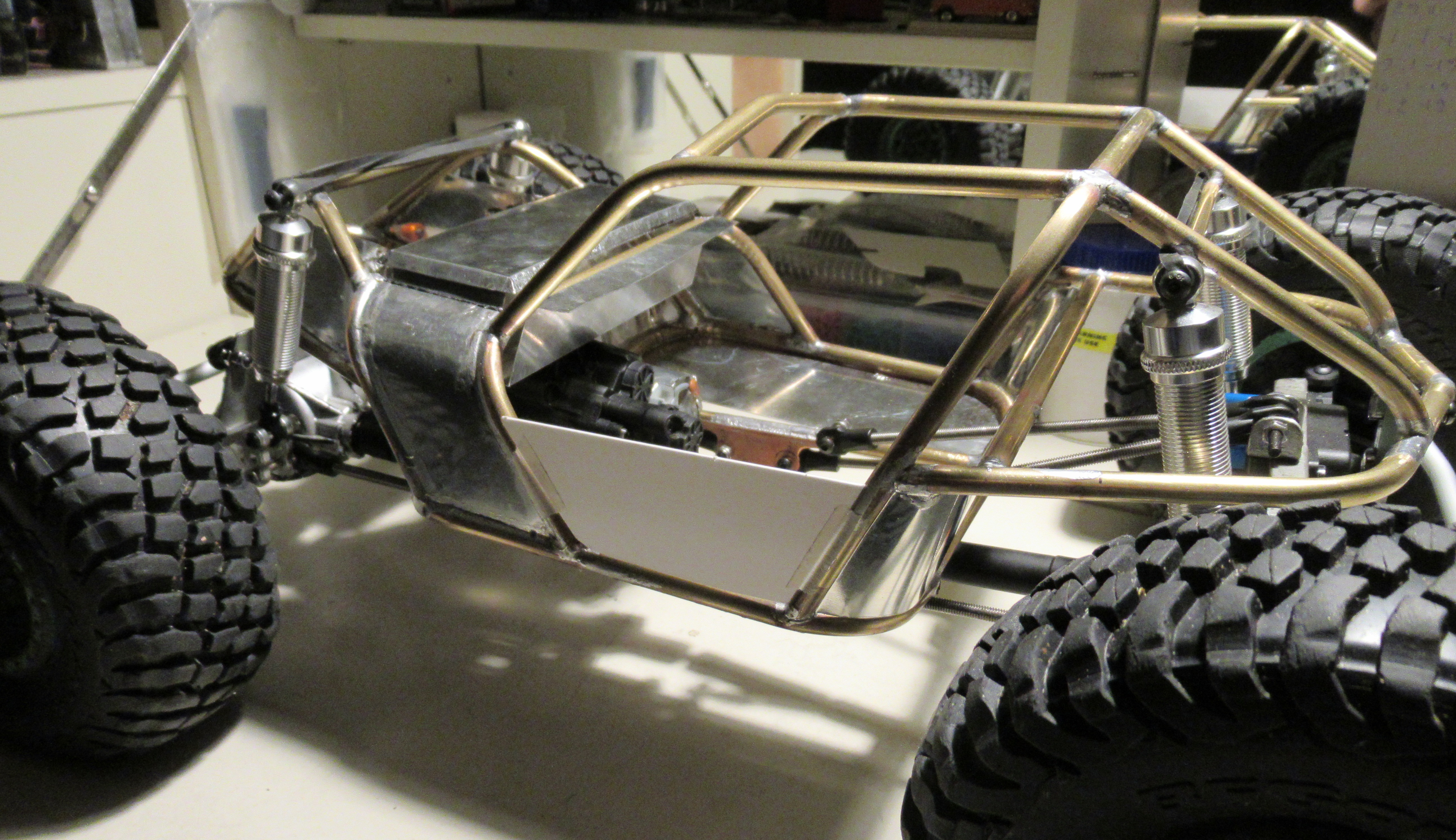

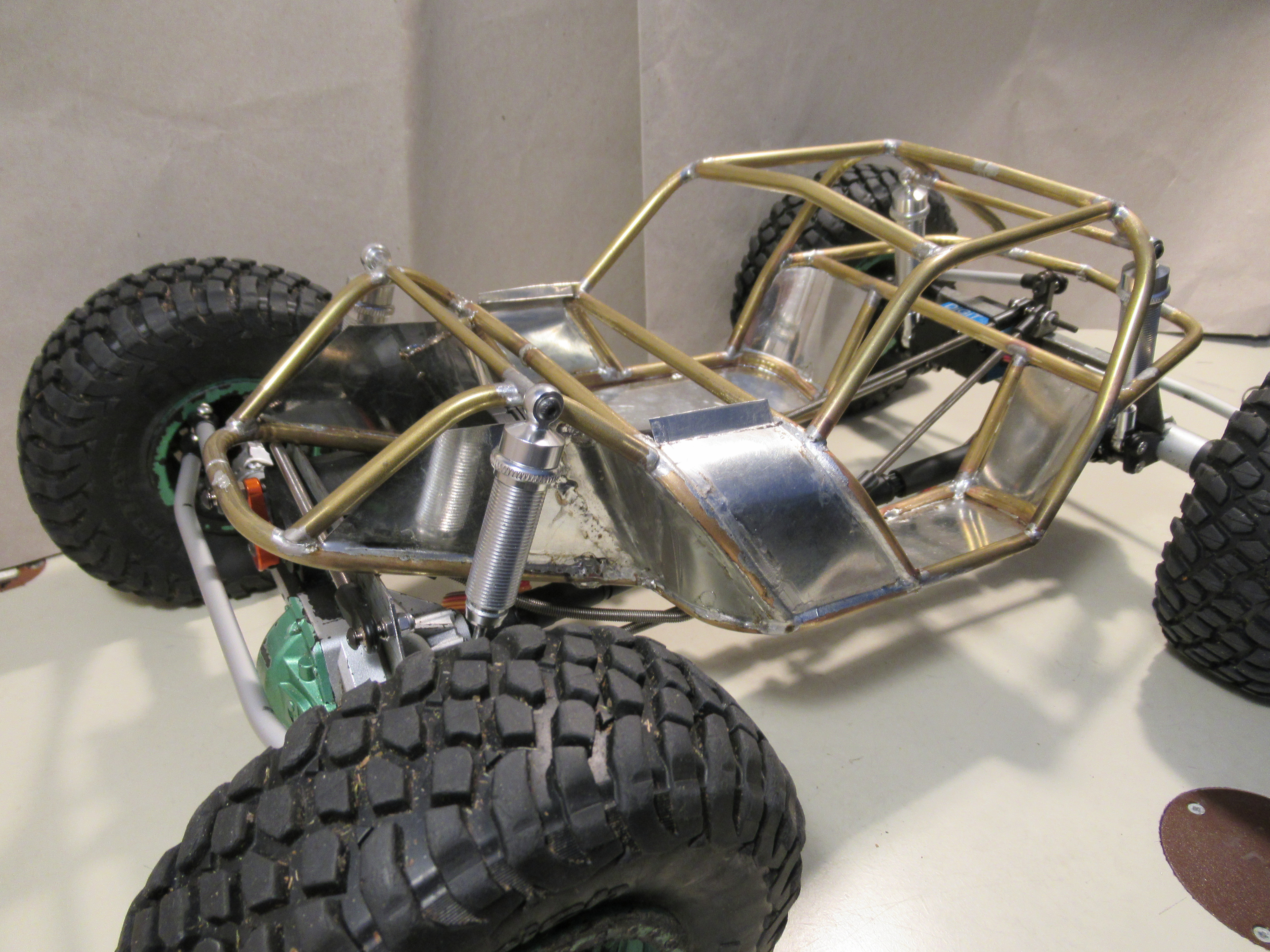

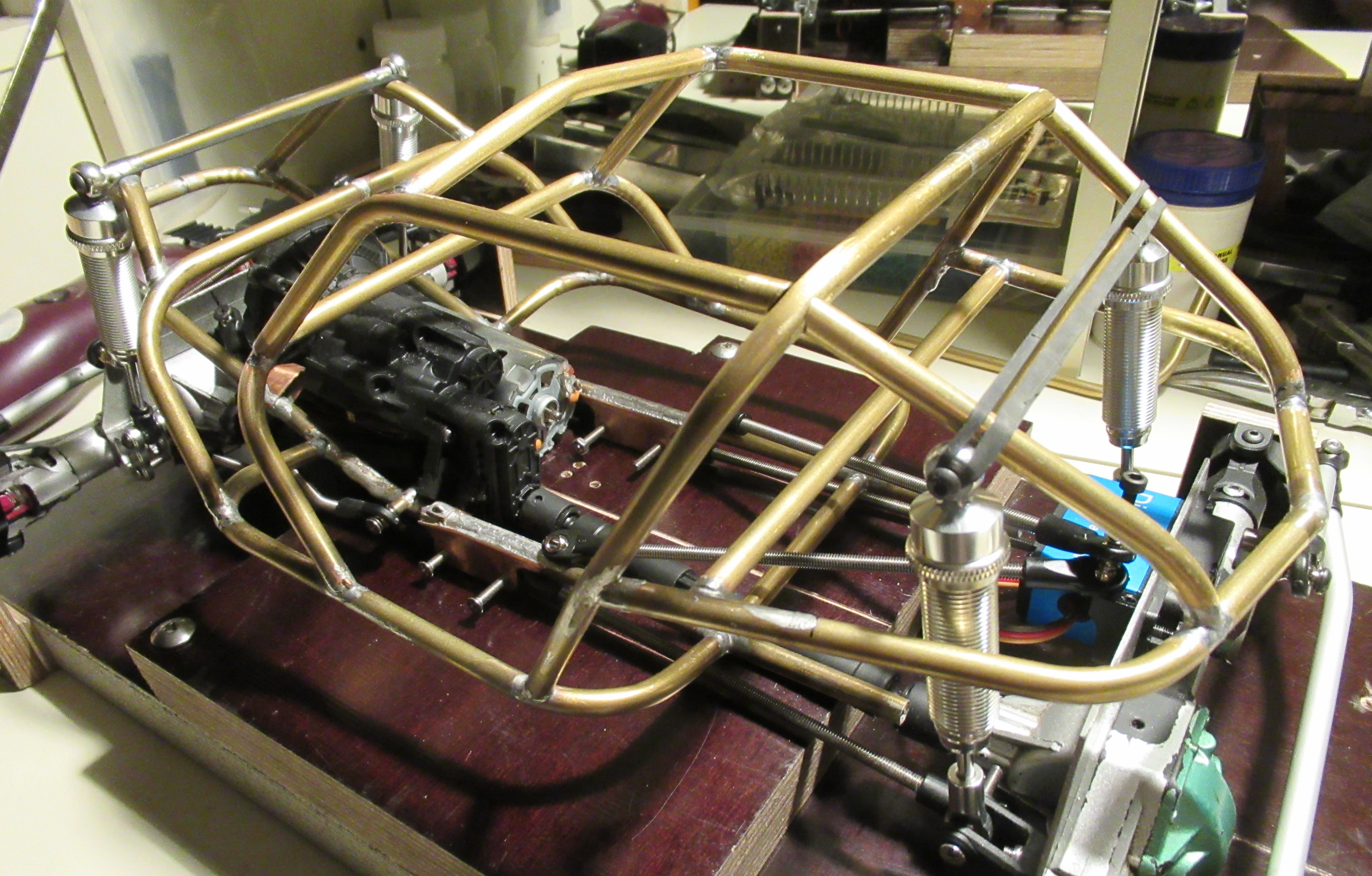

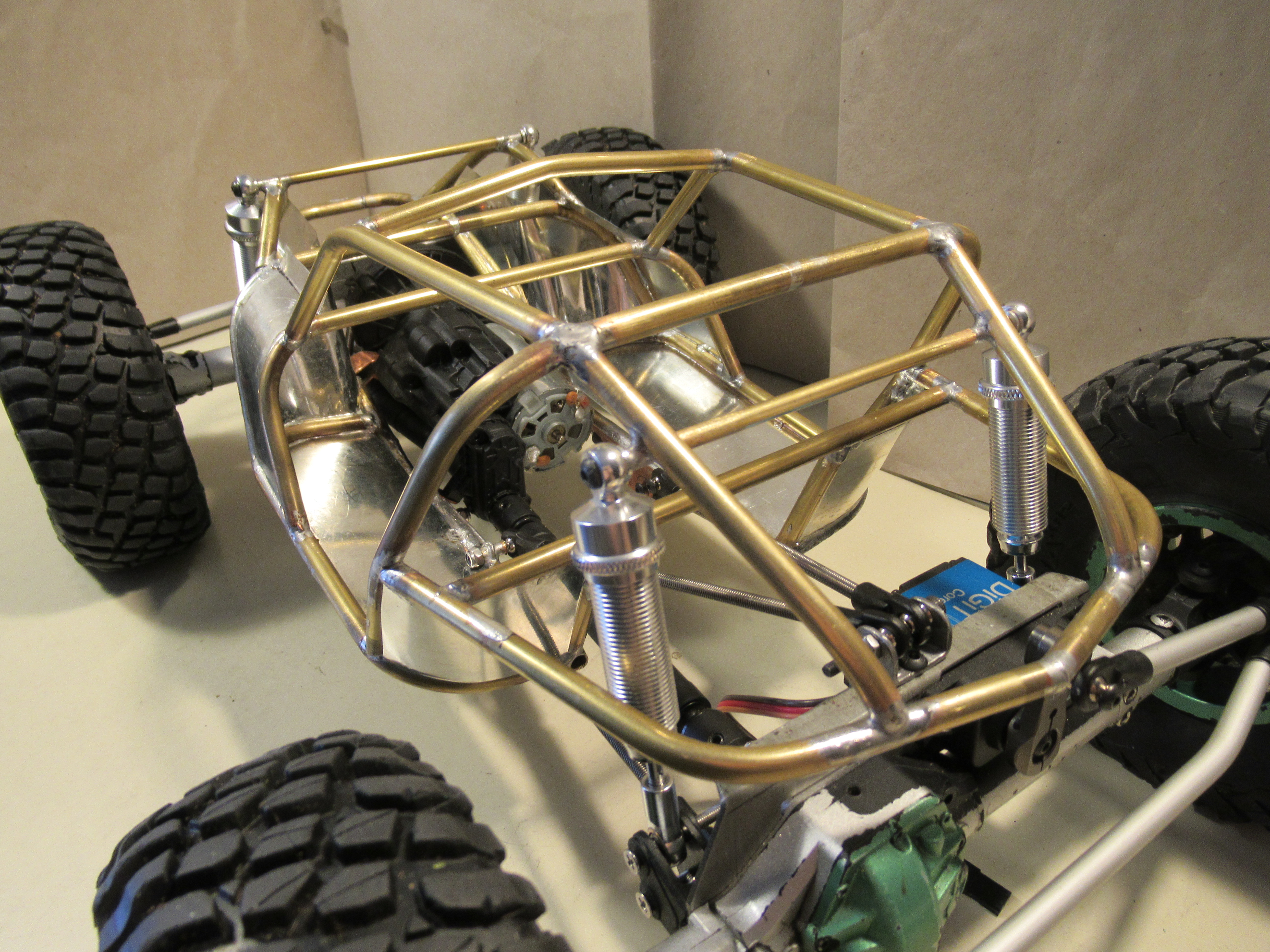

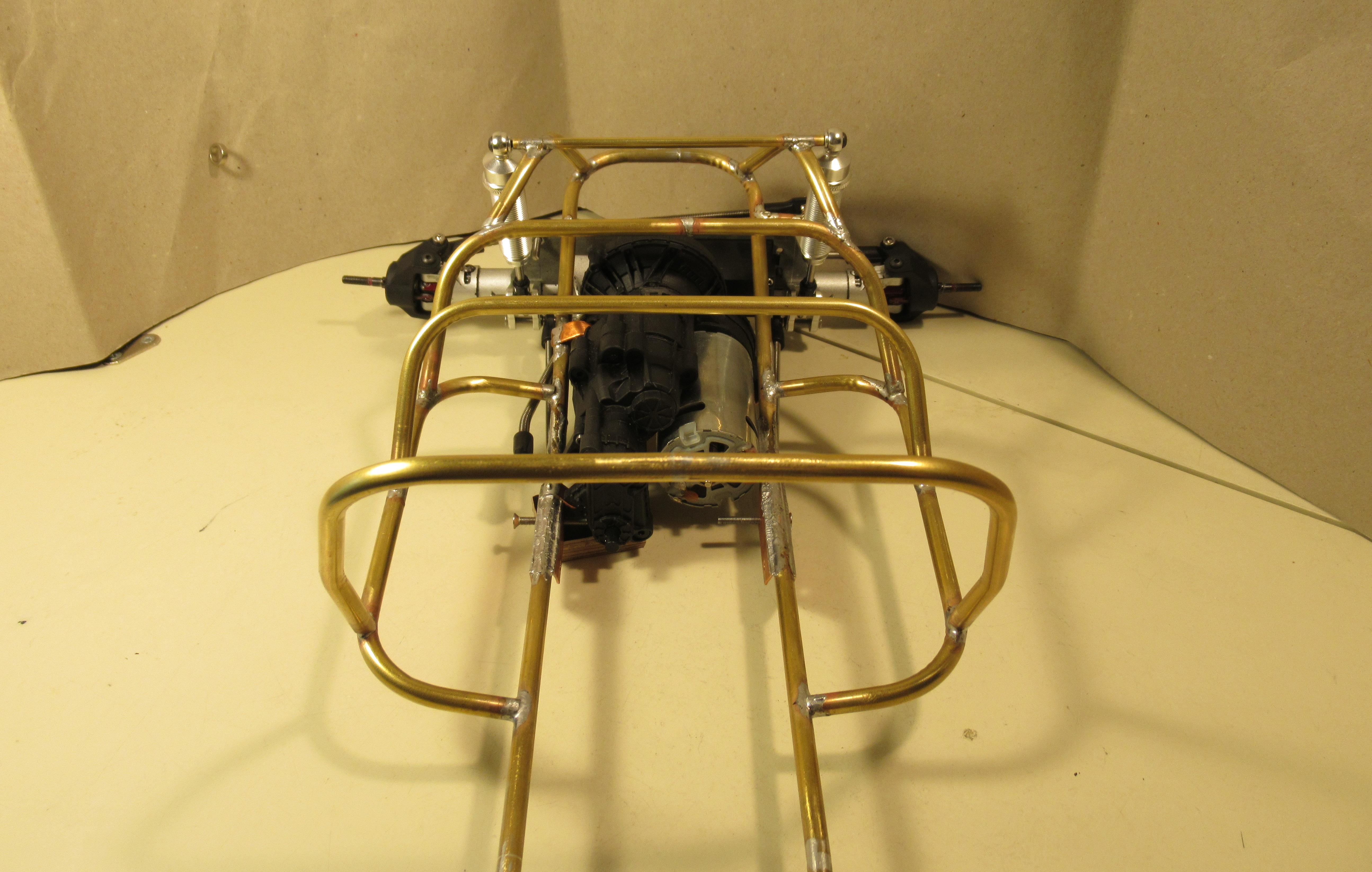

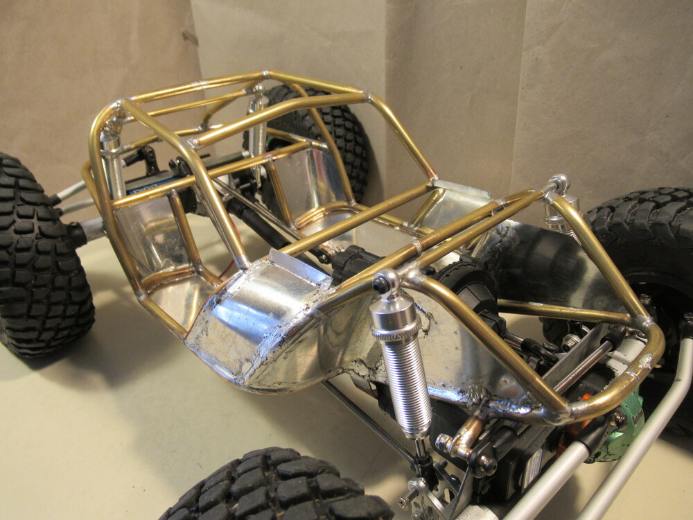

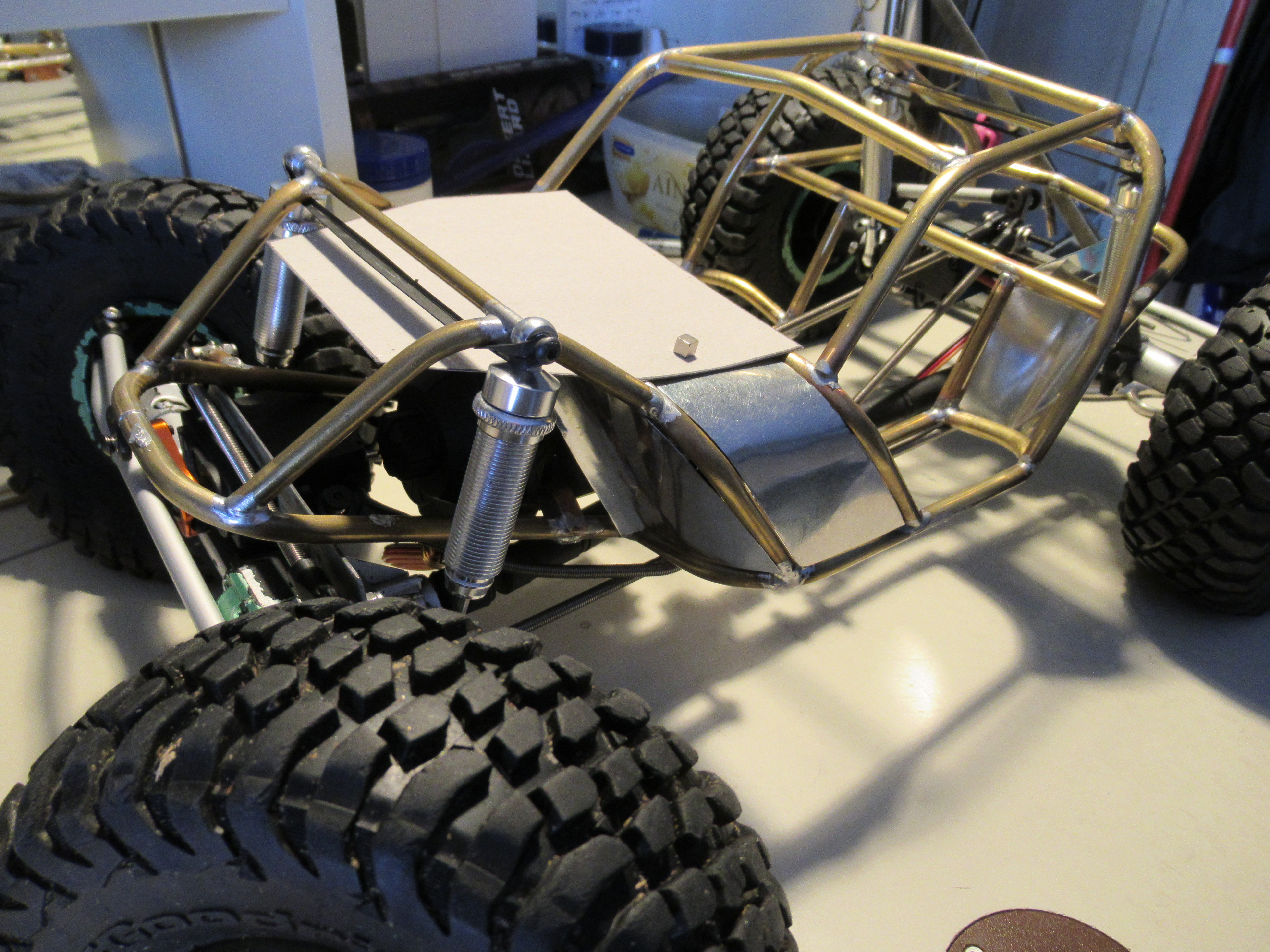

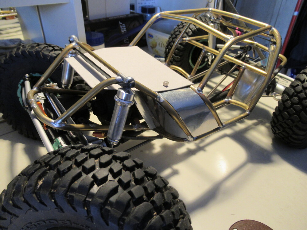

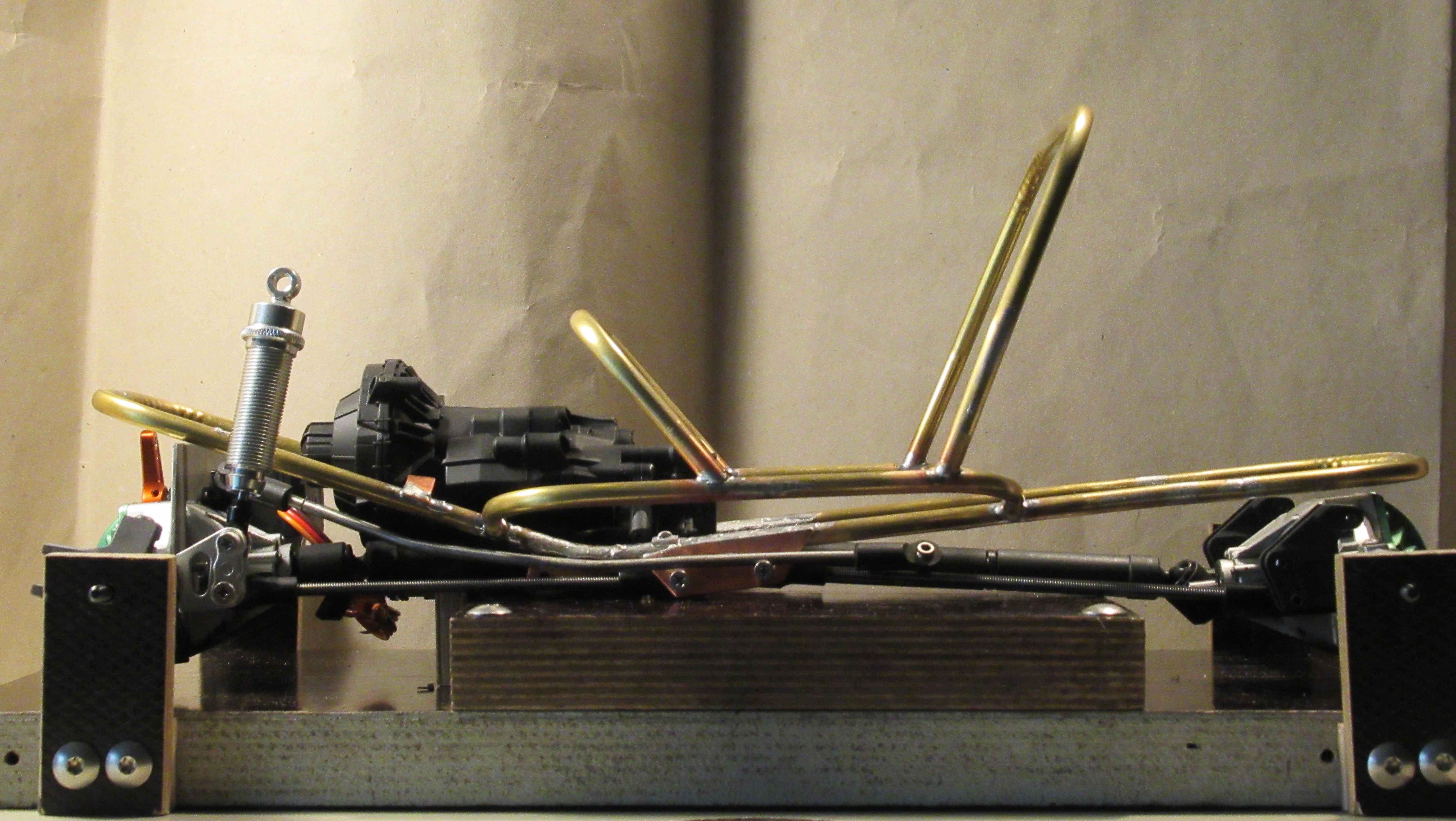

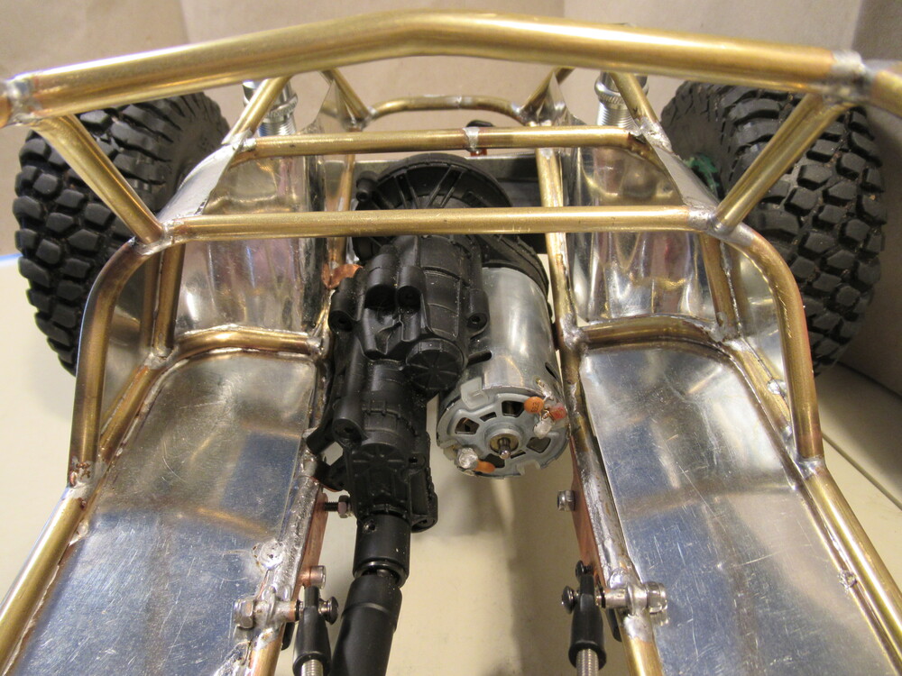

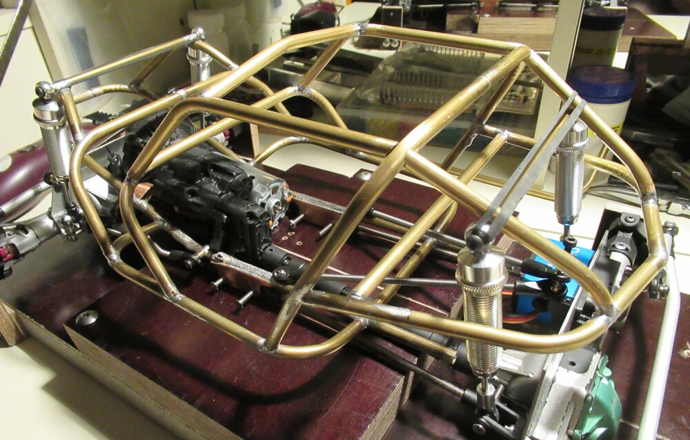

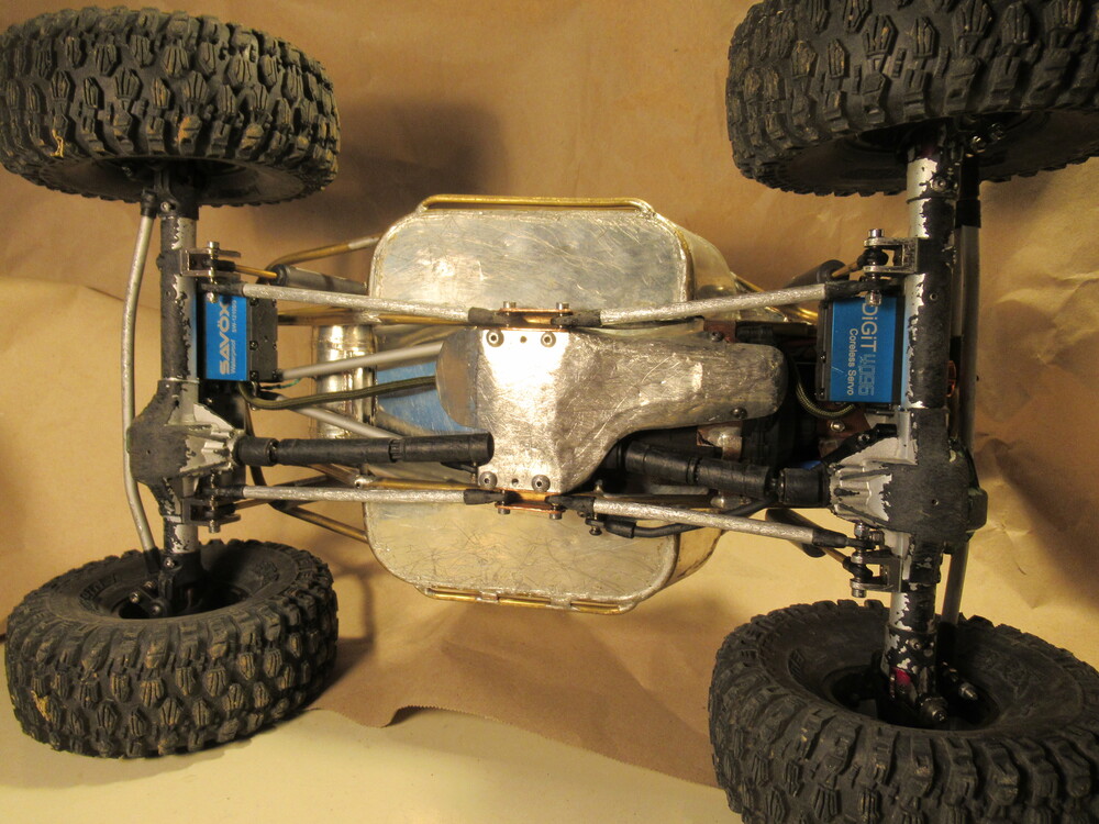

Edellisestä kuvasta tähän kuvaan on tehty enemmän kuin kuvattu.

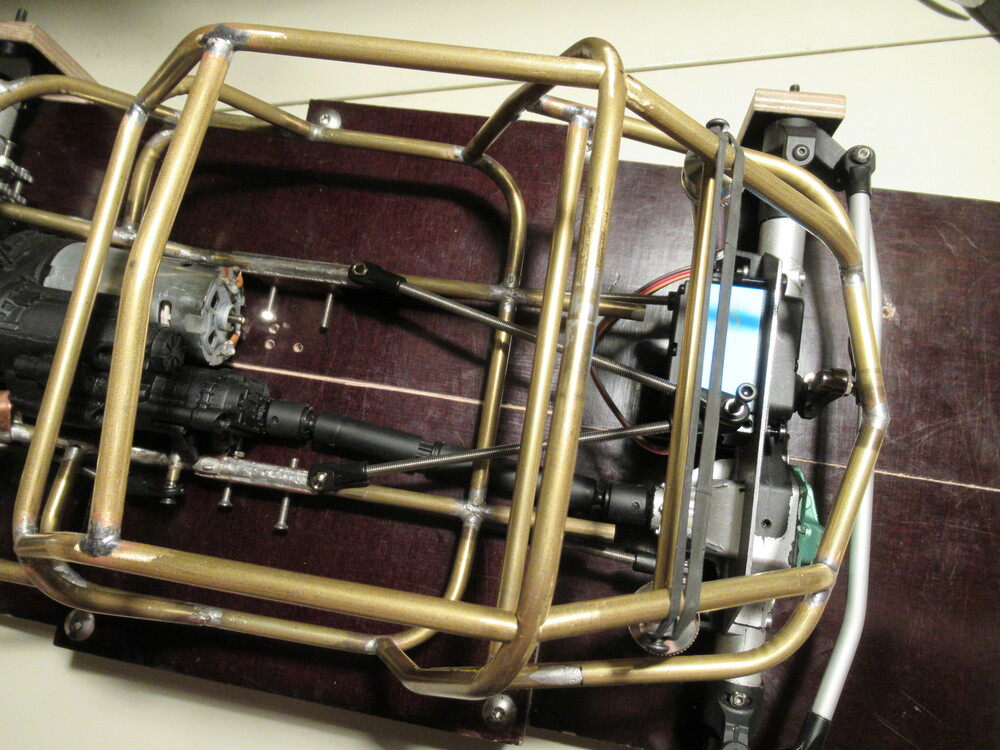

Yläpuolista kehikkoa, takapään putkia, taka iskarit, taka servopelti, jne. kuvat kertoo enemmän.
Pintapeltien hahmottelua.

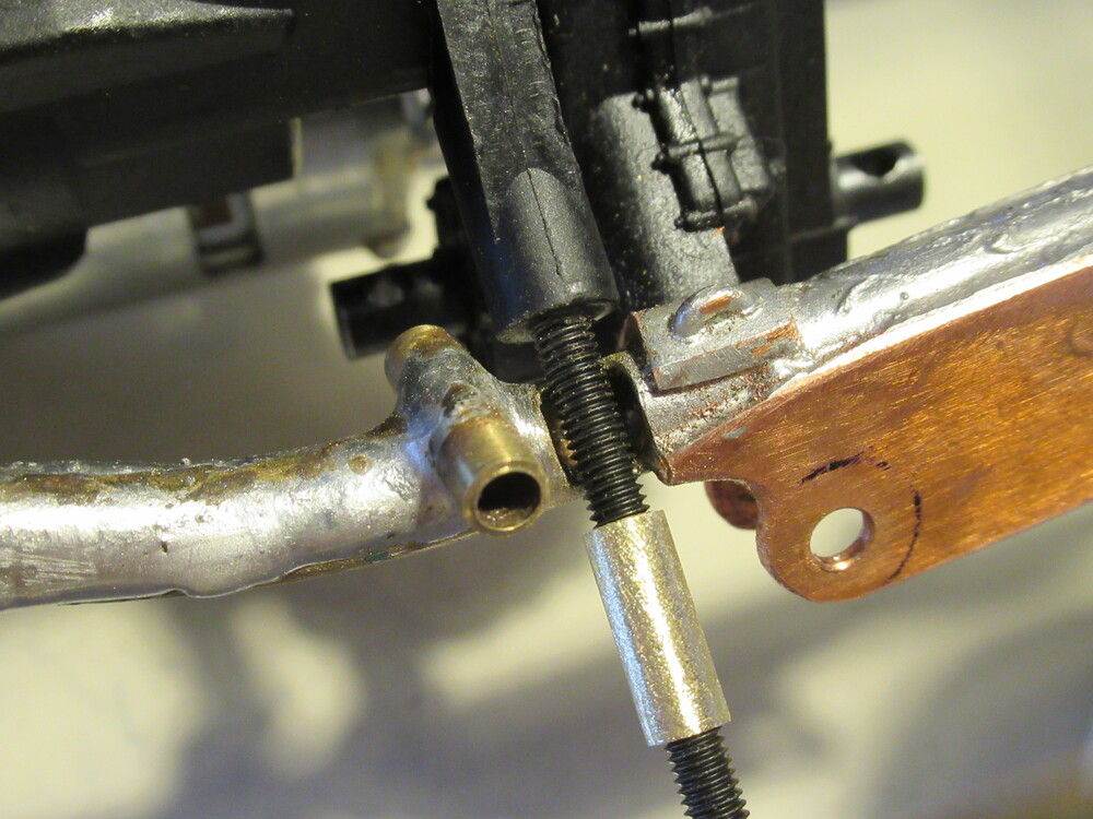

Laatikolle vielä yksi korvake, hyvin mahtuu.

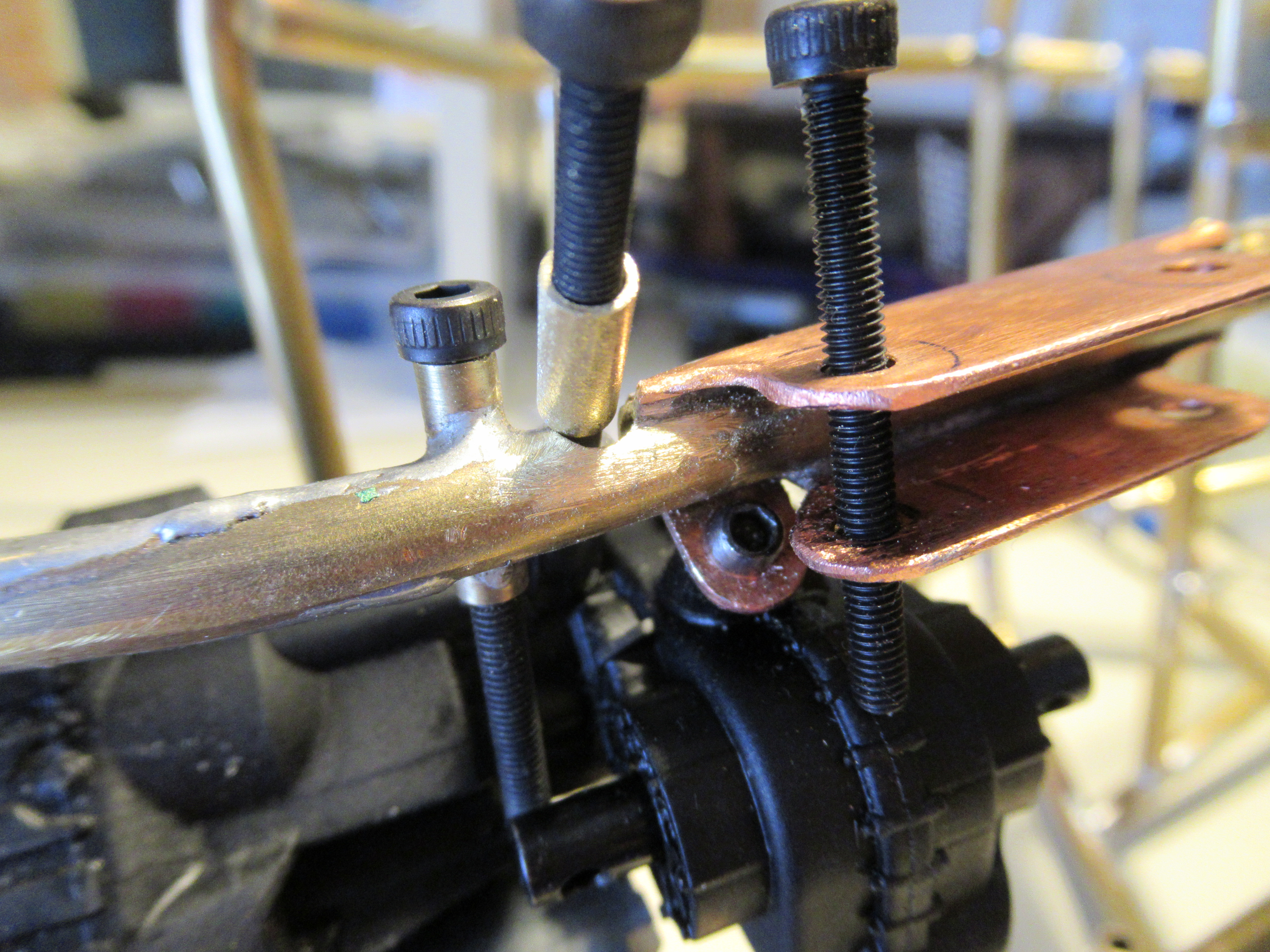

Aina välillä pitää purkaa ettei muovi osat sula kun, tinaa lopullista saumaa.

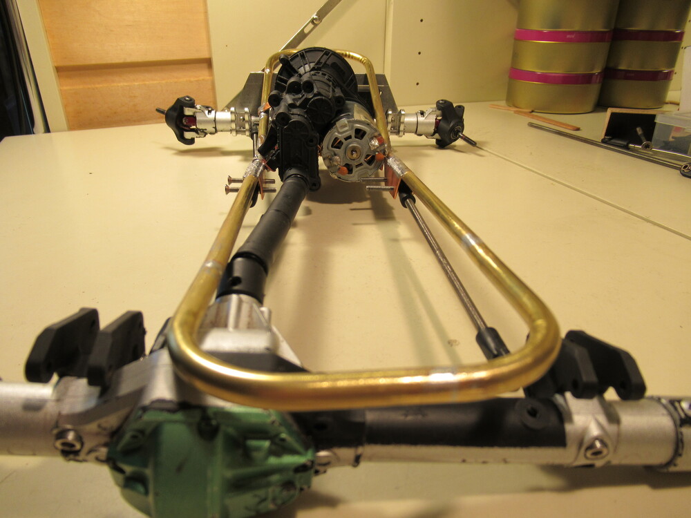

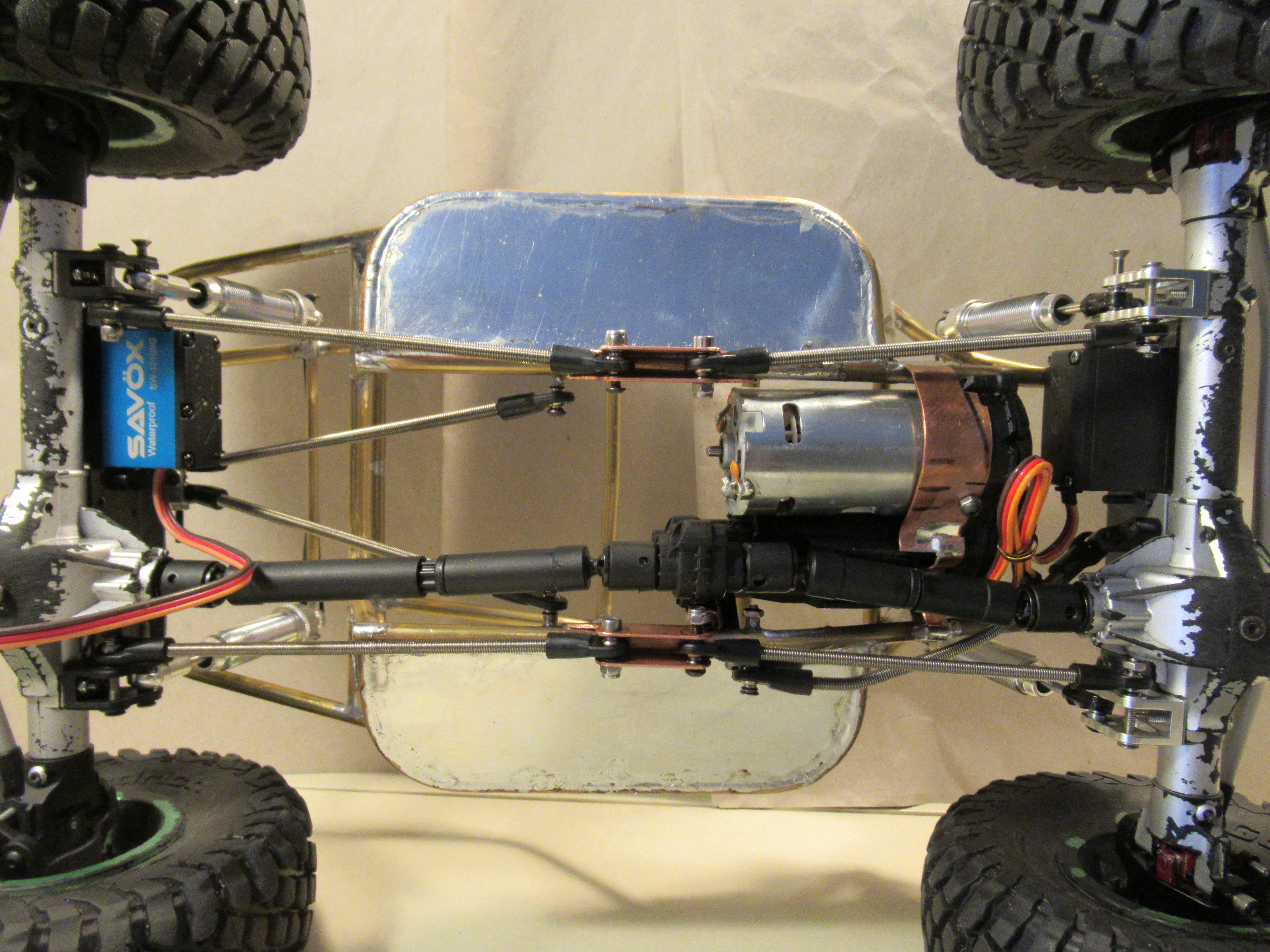

Tukivarret lopullisilla paikoillaan ja auto pyörillään.

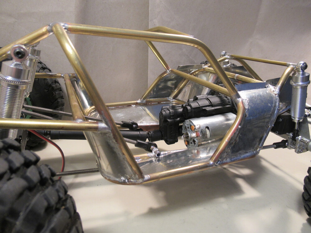

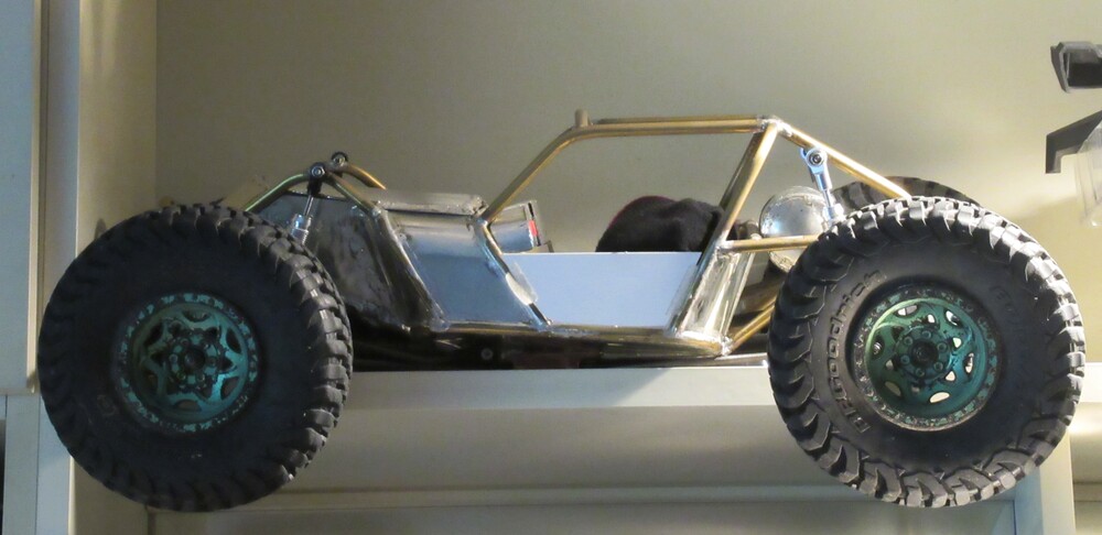

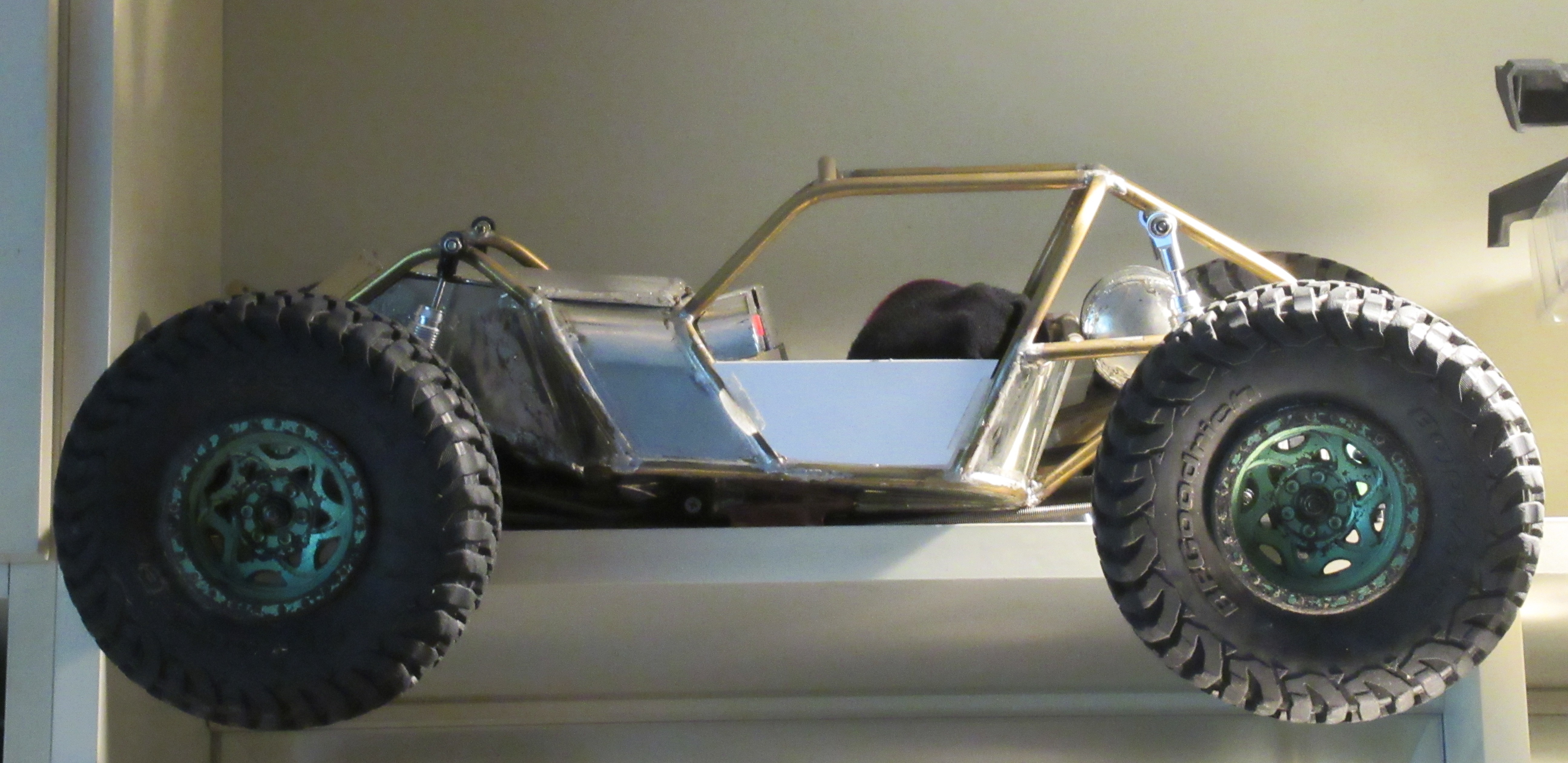

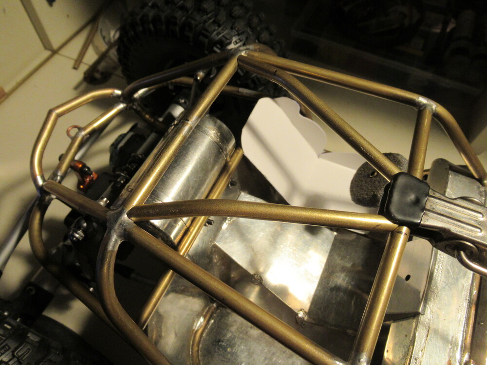

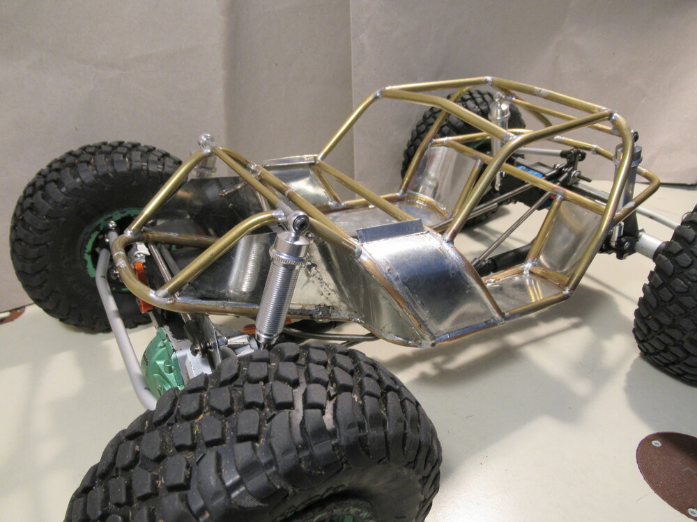

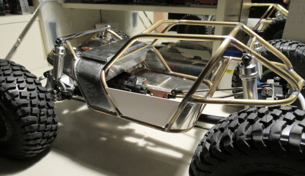

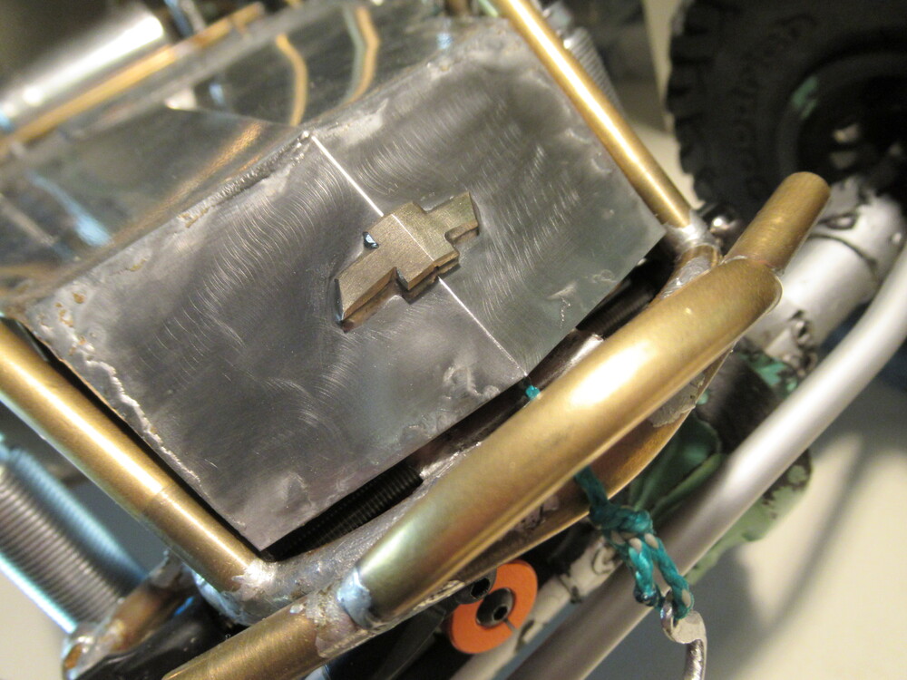

Pintapellit alkaa löytää paikkansa.
Voikos tähän laskea sisälokari pisteet?
Tässä vaiheessa tämä vielä pysyi pystyssä tai siis kyljellään, ei pysy enää.

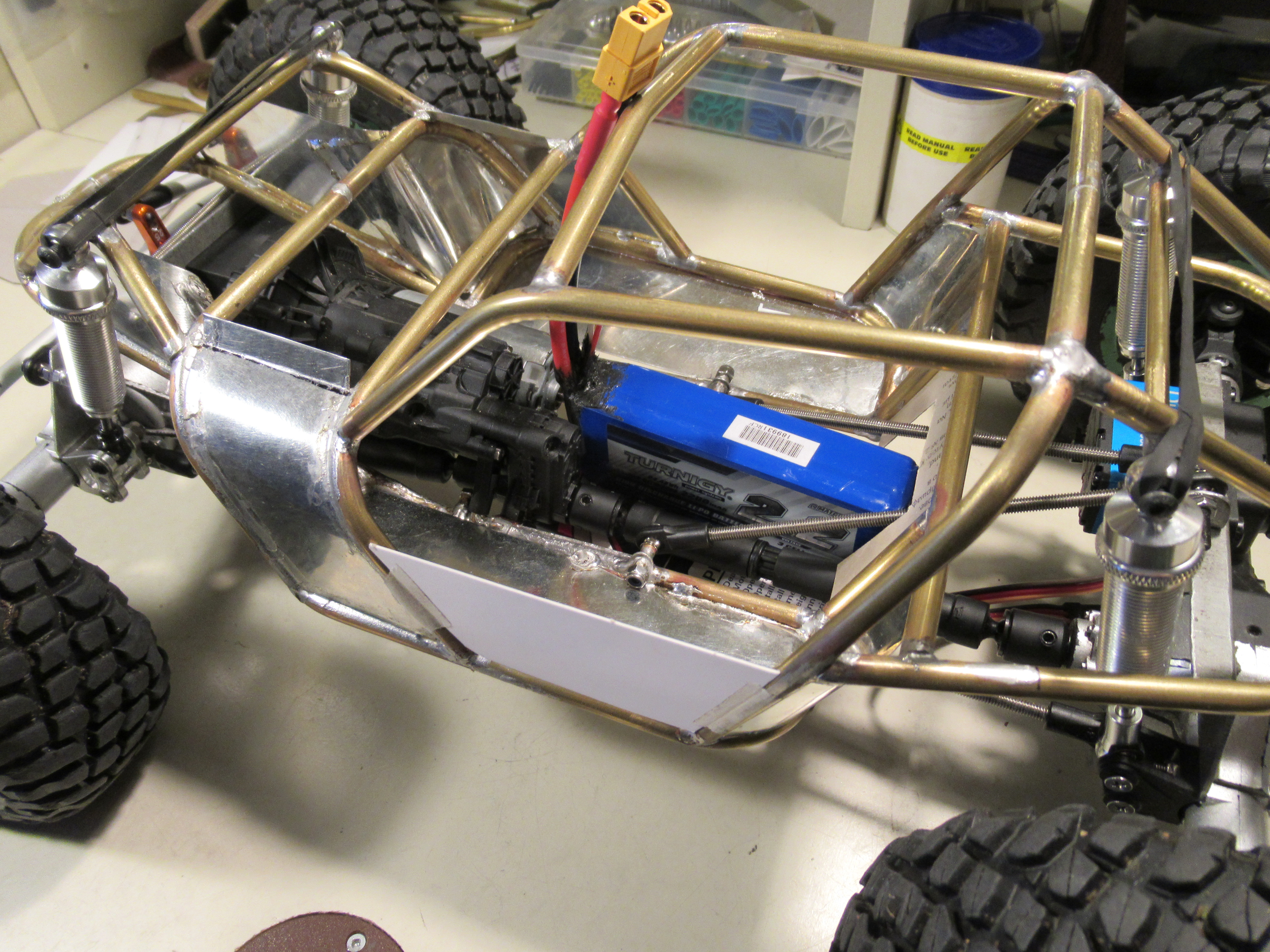

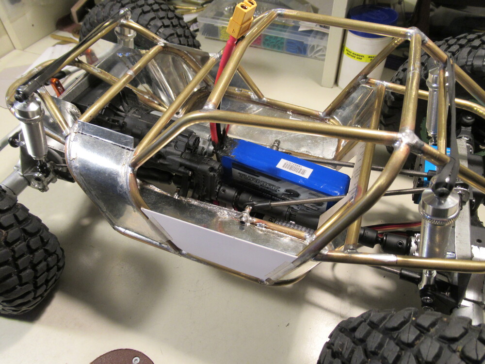

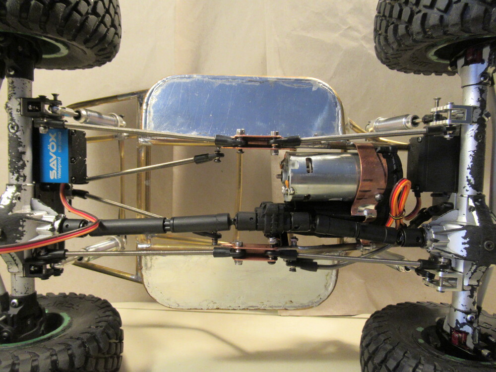

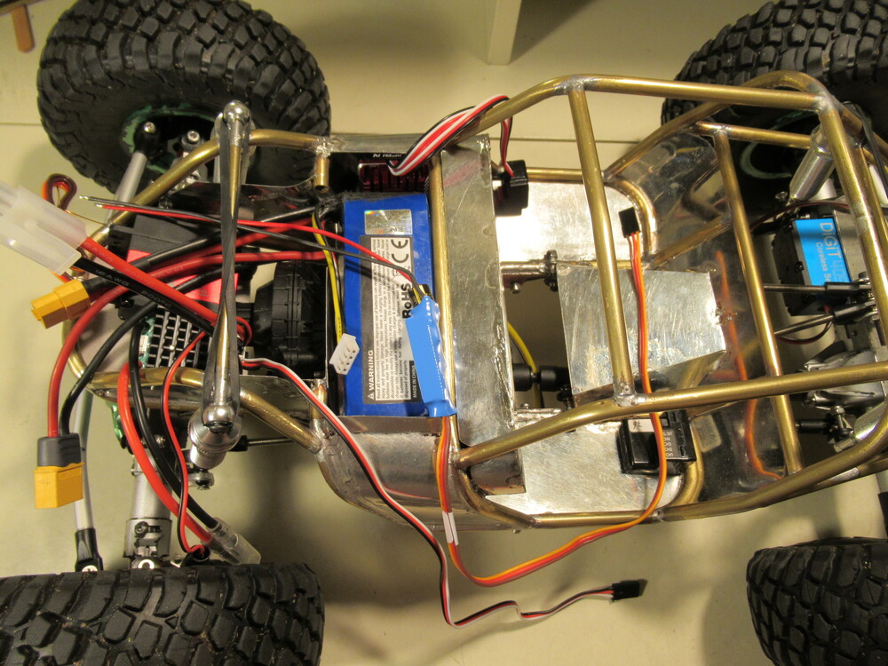

Akku piti ensin tulla kardaanin viereen. Jälkeenpäin ajateltuna olisi ollut kyllä parempi paikka.

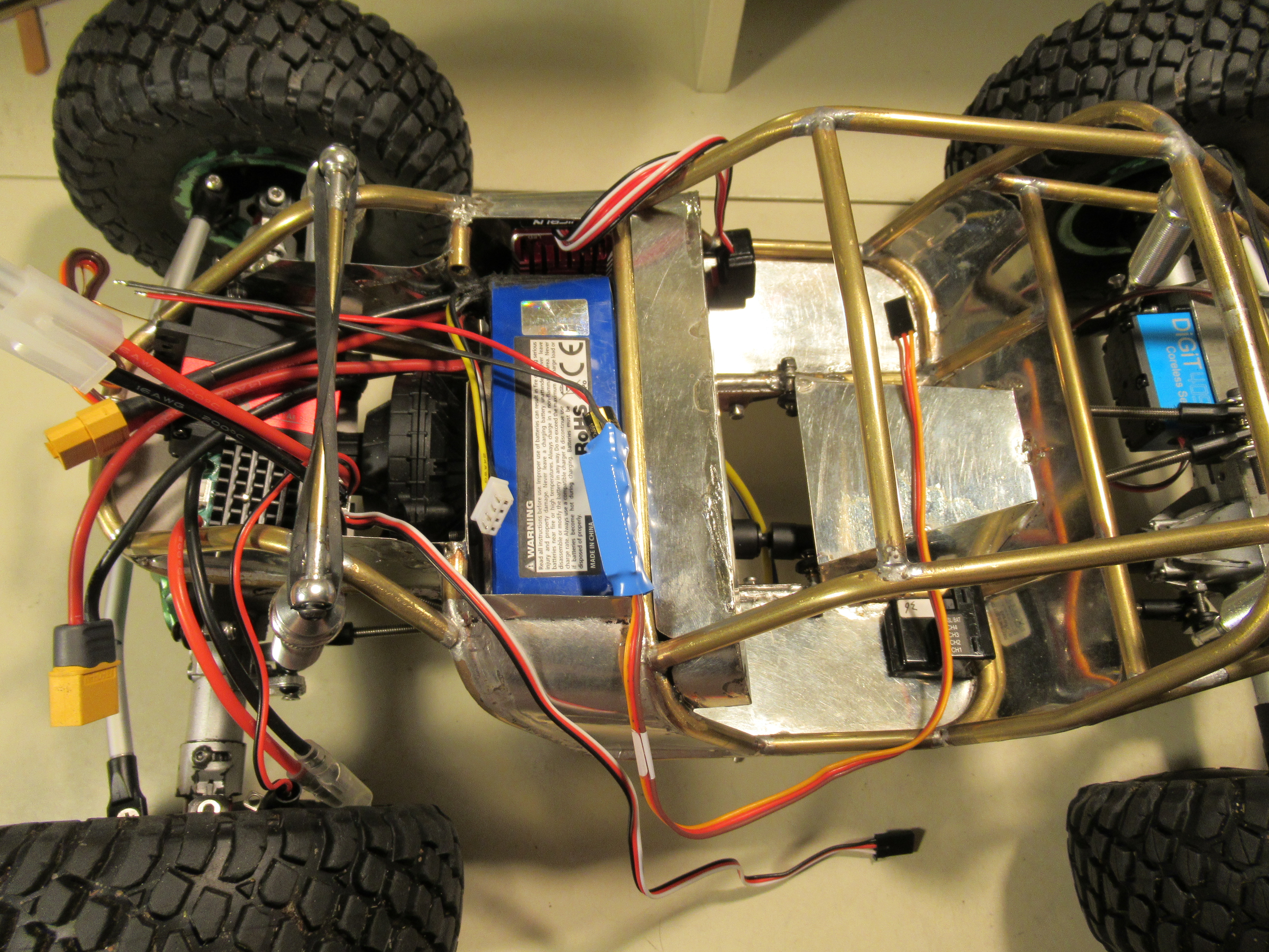

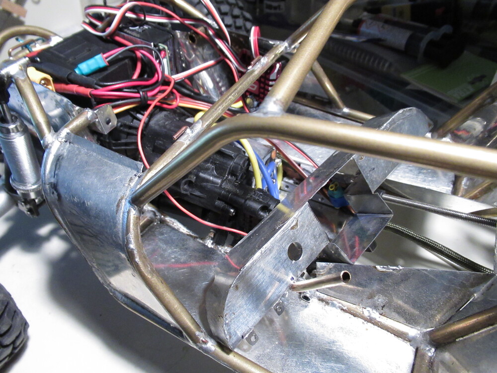

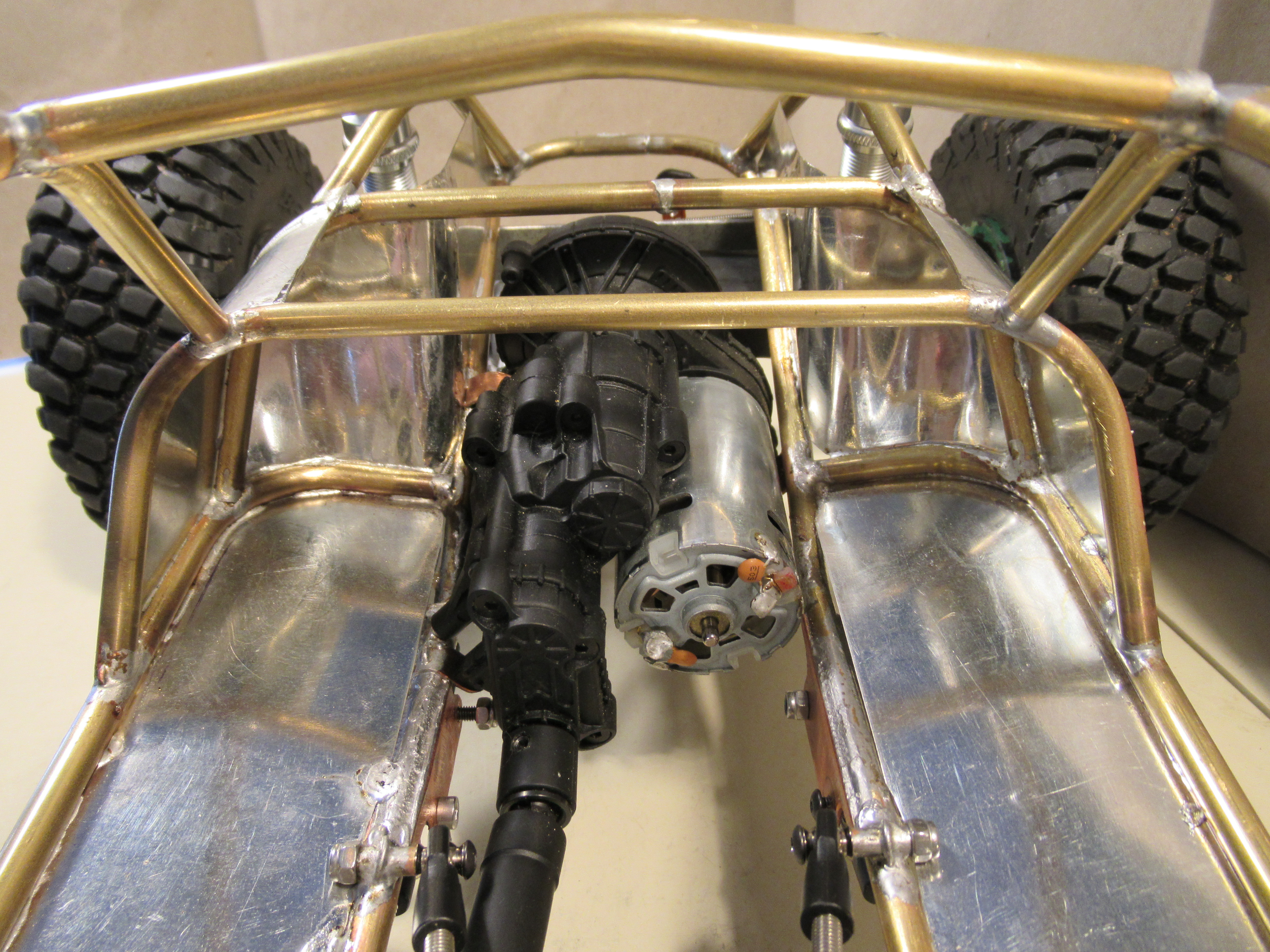

Akku siirtyi kuitenkin konepellin alle. Samalla alkoi sähköjen suunnittelu. Ahdasta on.

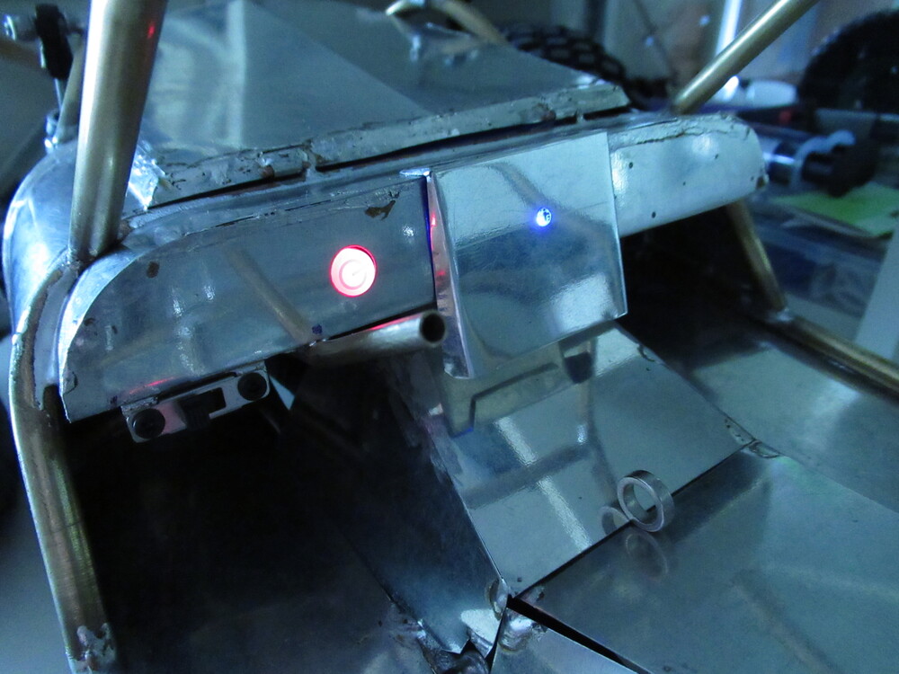

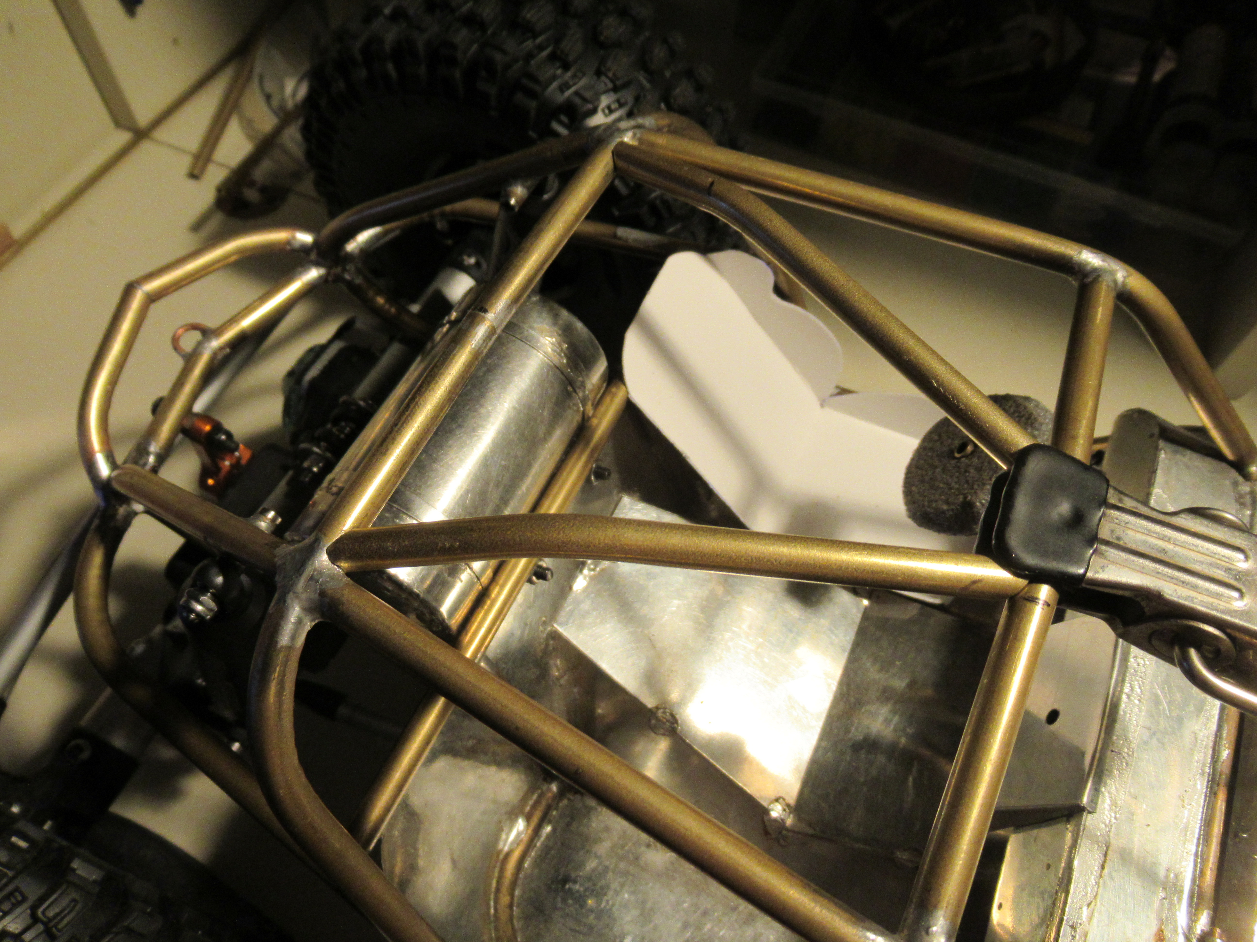

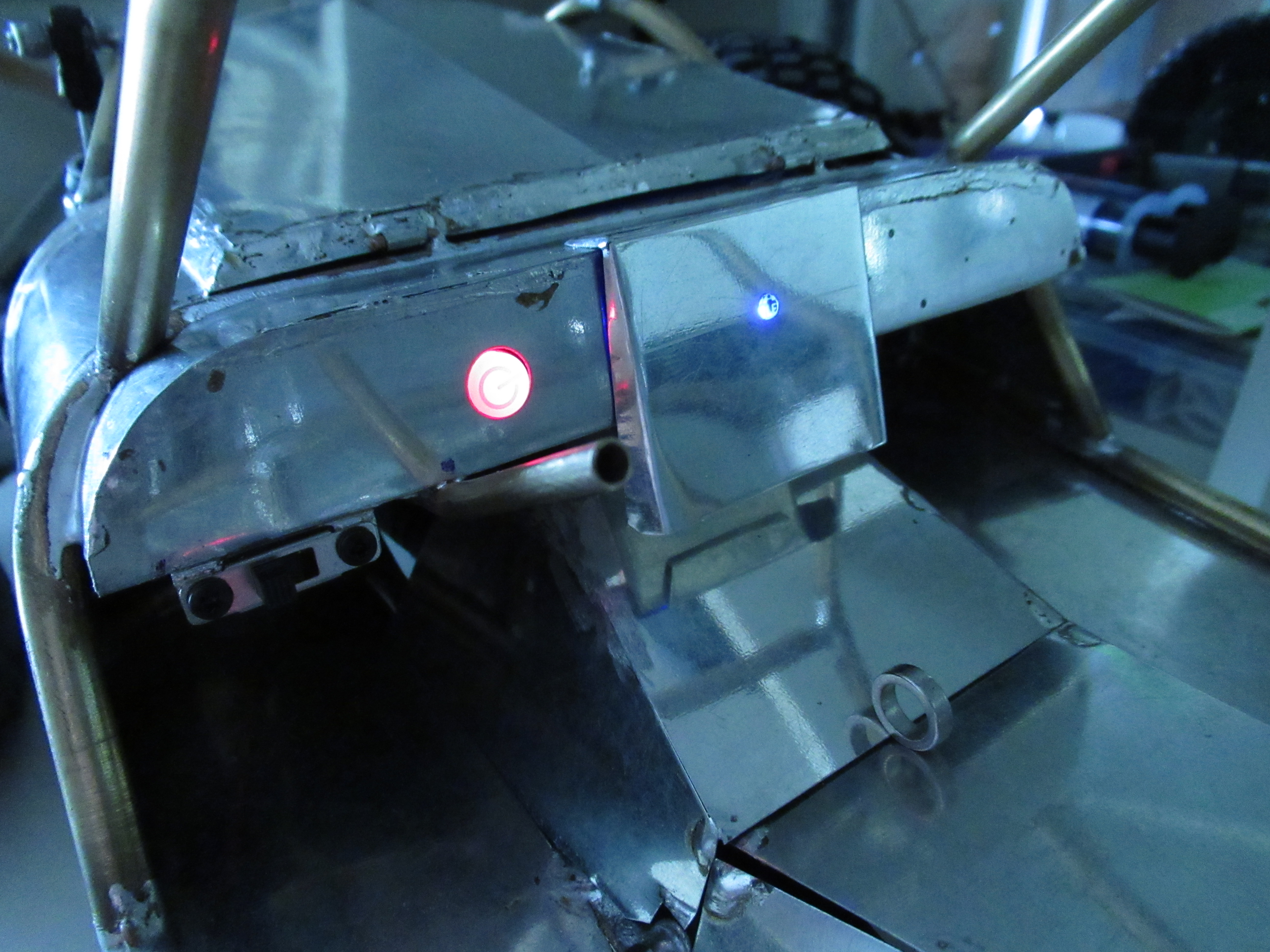

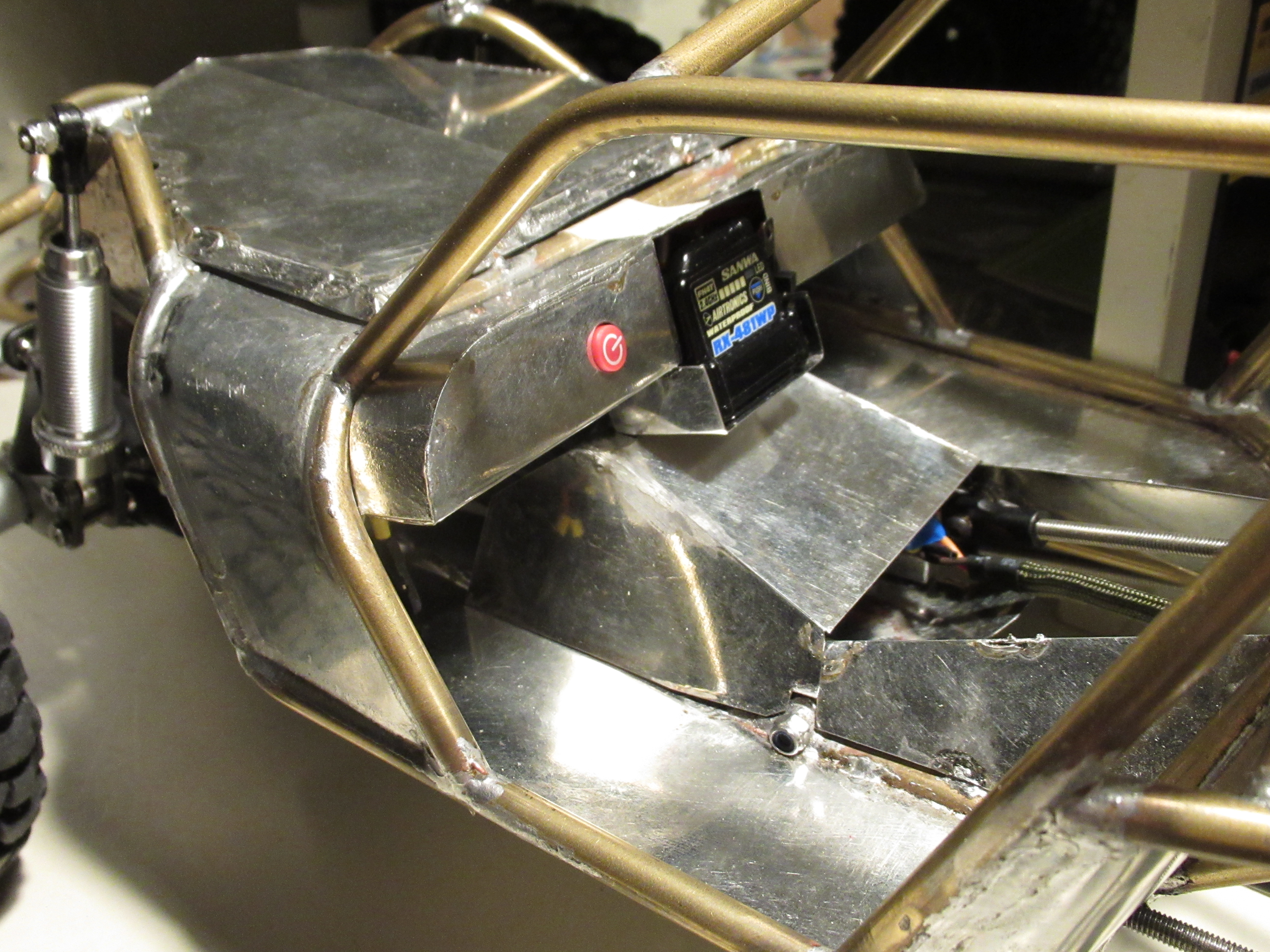

Kojelauta ja keskikonsoli rakenteilla.
Radion paikka.
Lisää putkia häkkiin ja takapuskuri.

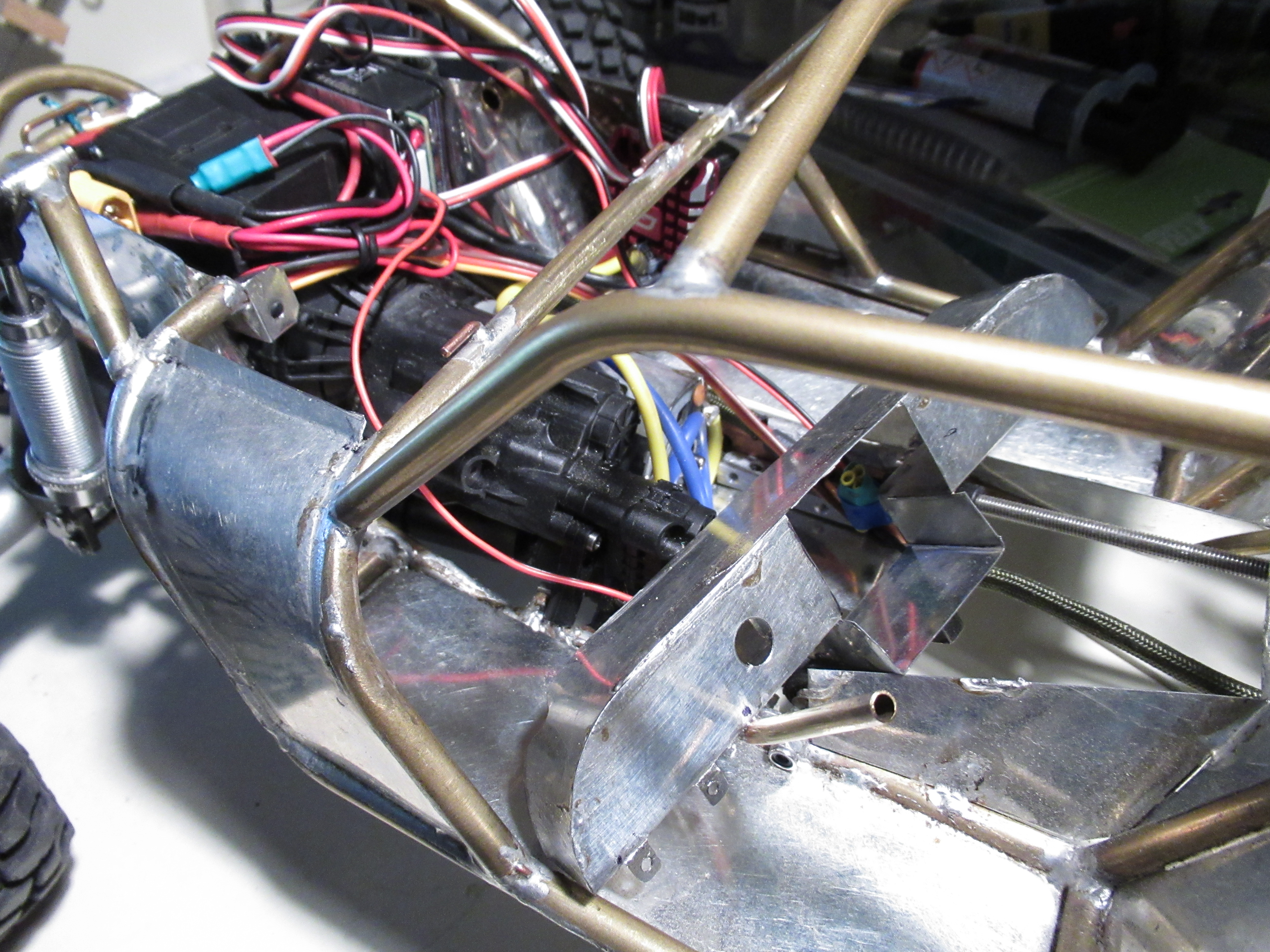

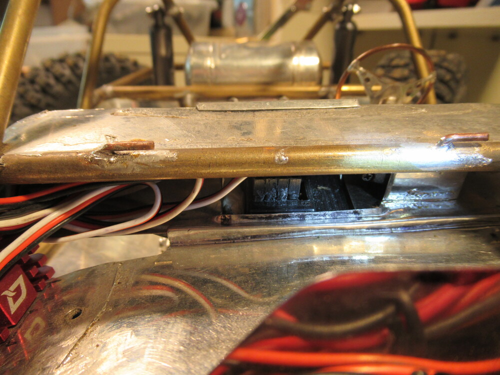

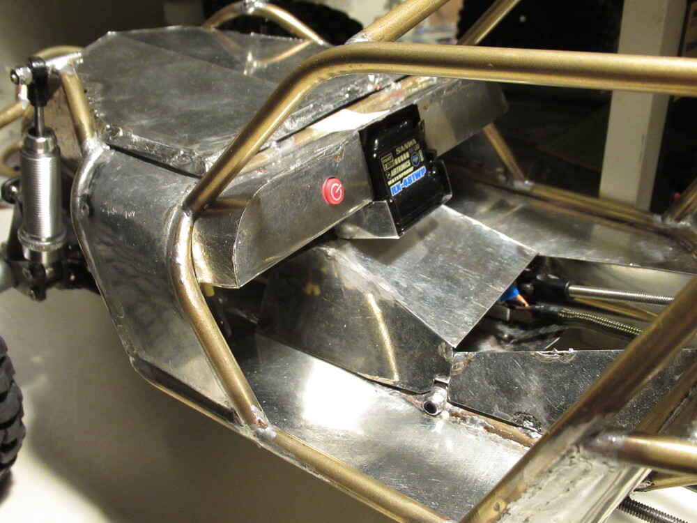

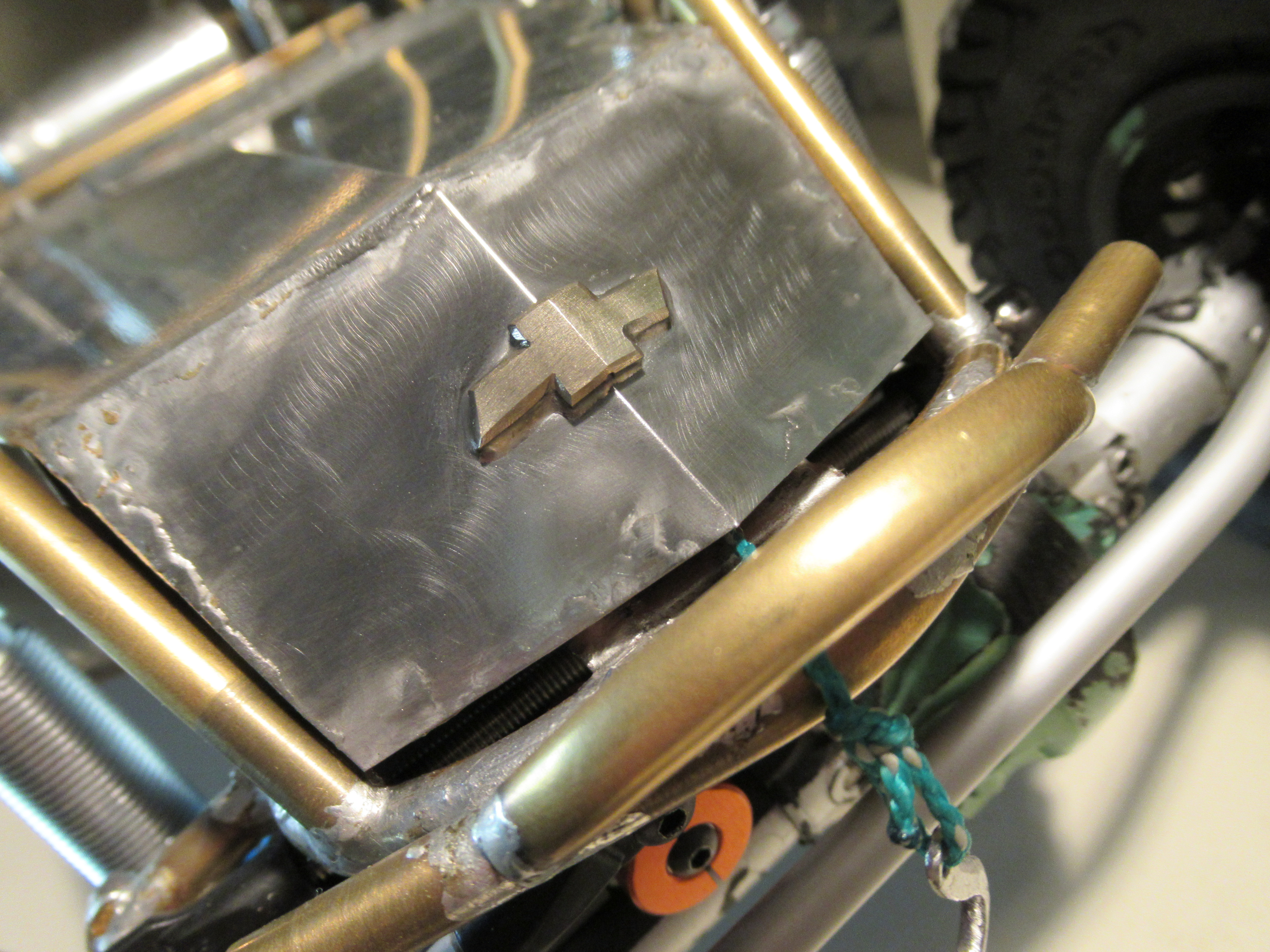

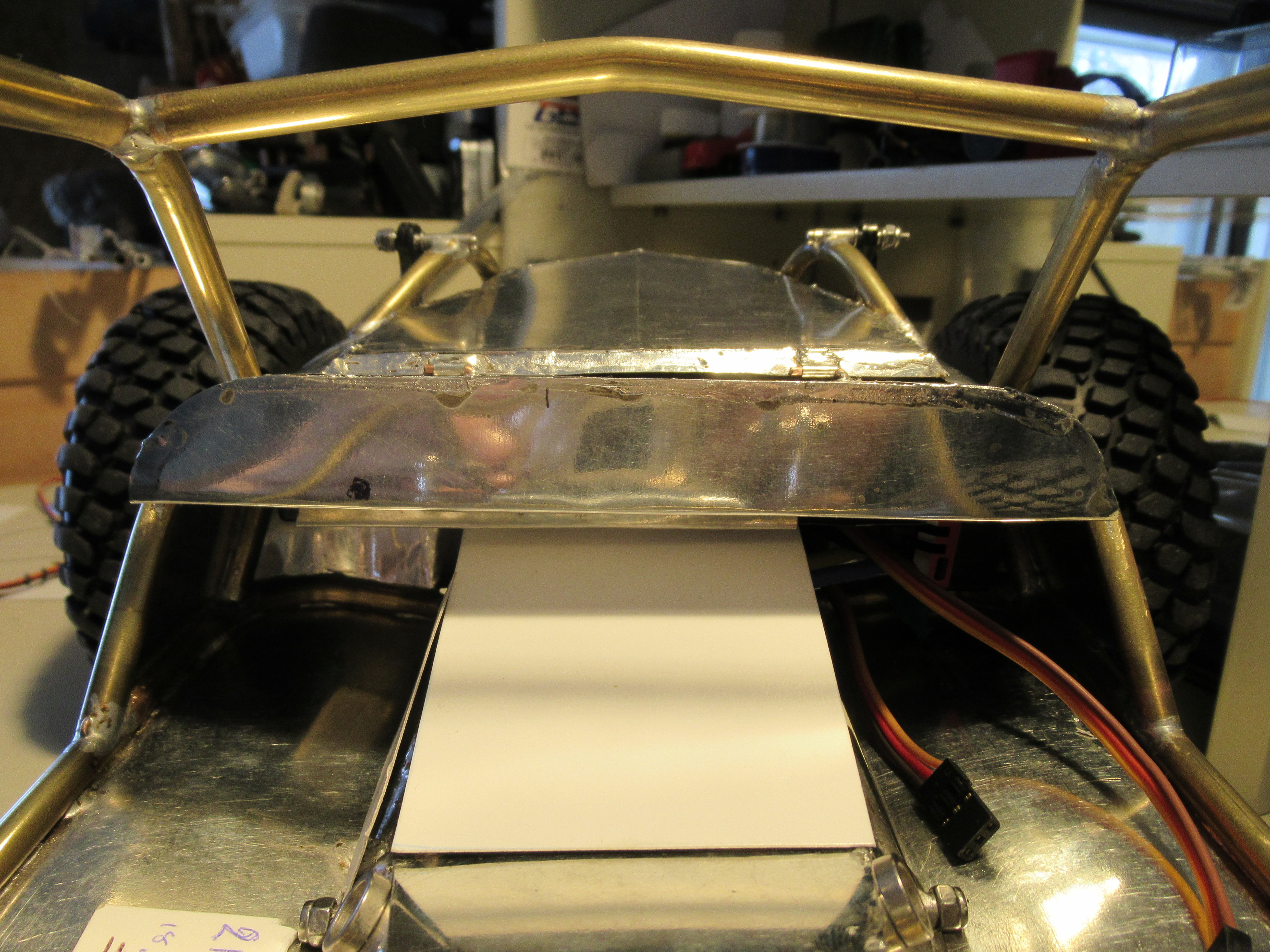

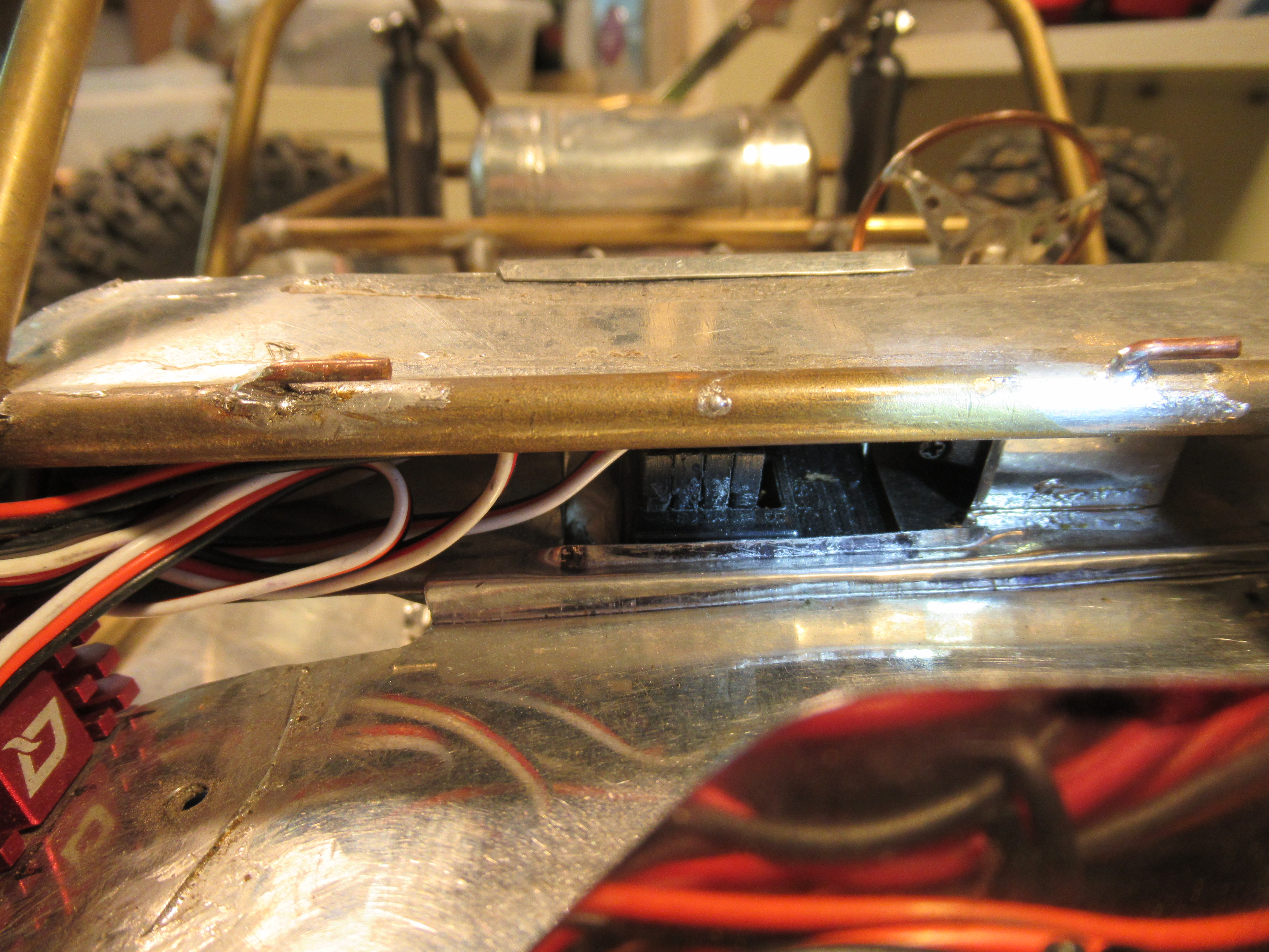

oletan et noin ohut pelti ei häiritse signaali vahvuutta? Näyttää hieman erikoiselta pistää mikä näyttää vastarilta peltilootaan
Virtanapin paikka on mahtava!
RC700
Viestit: 342
Re: C3 Chevrolet

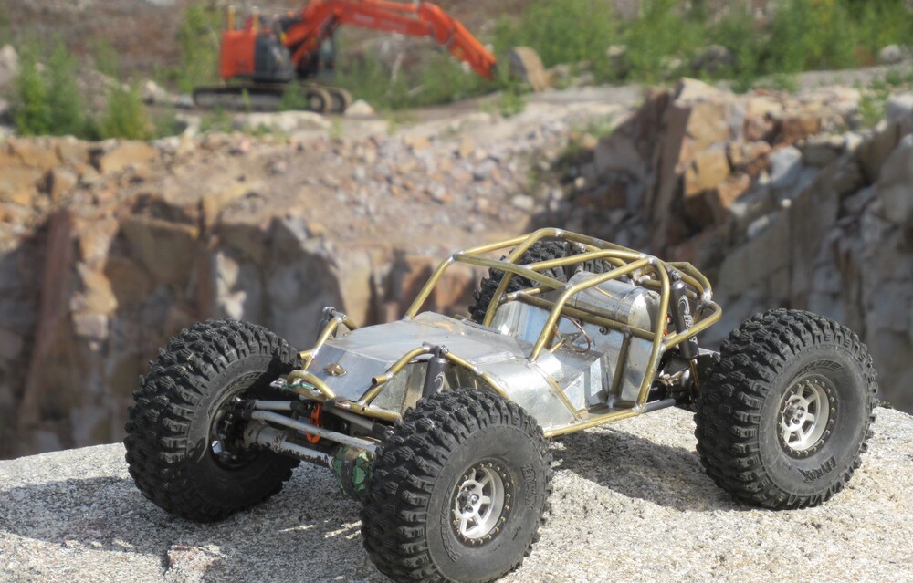

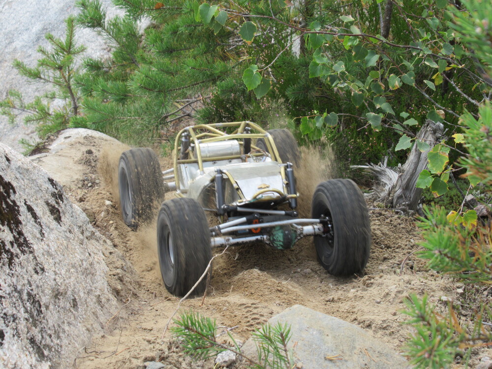

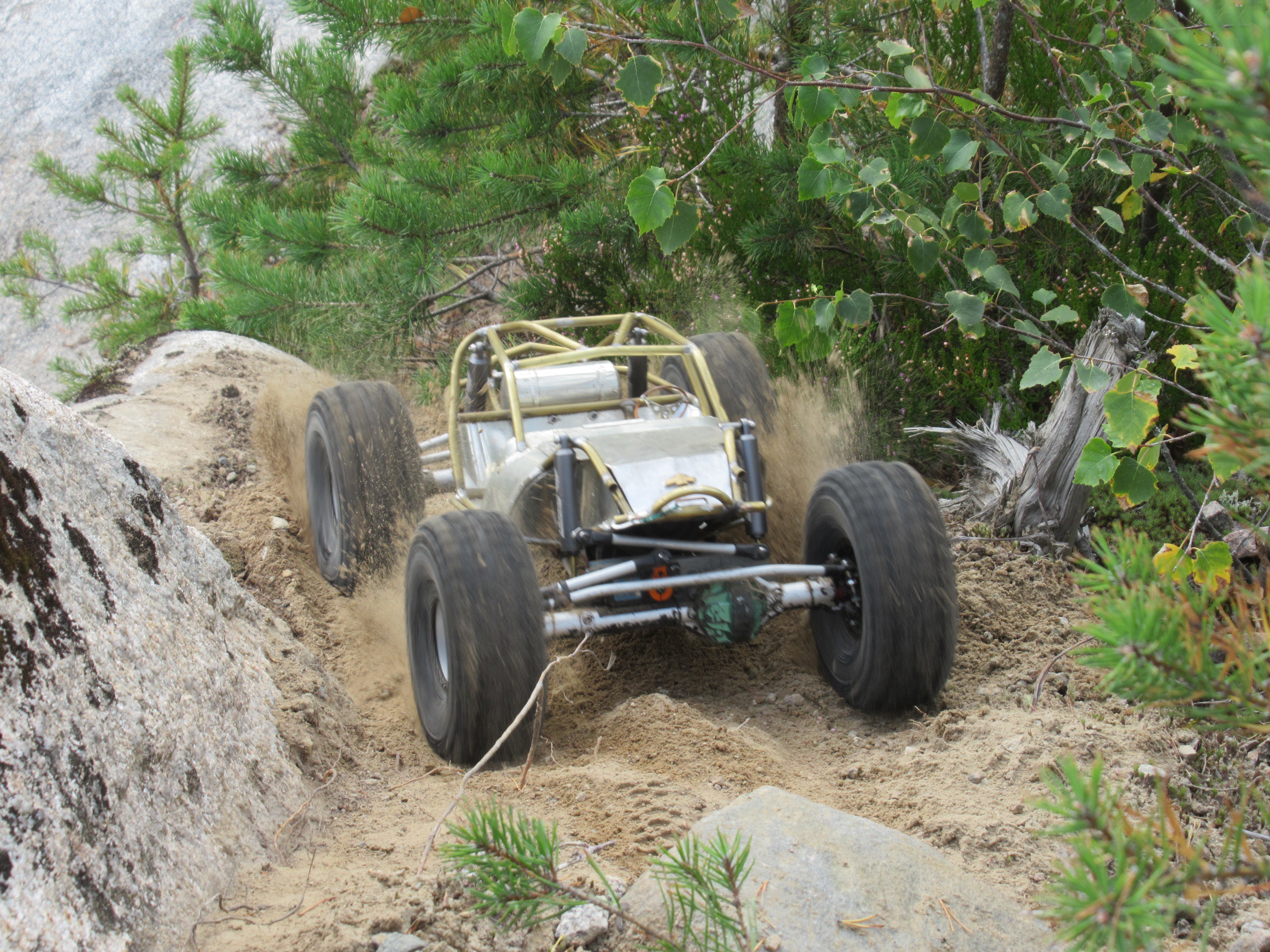

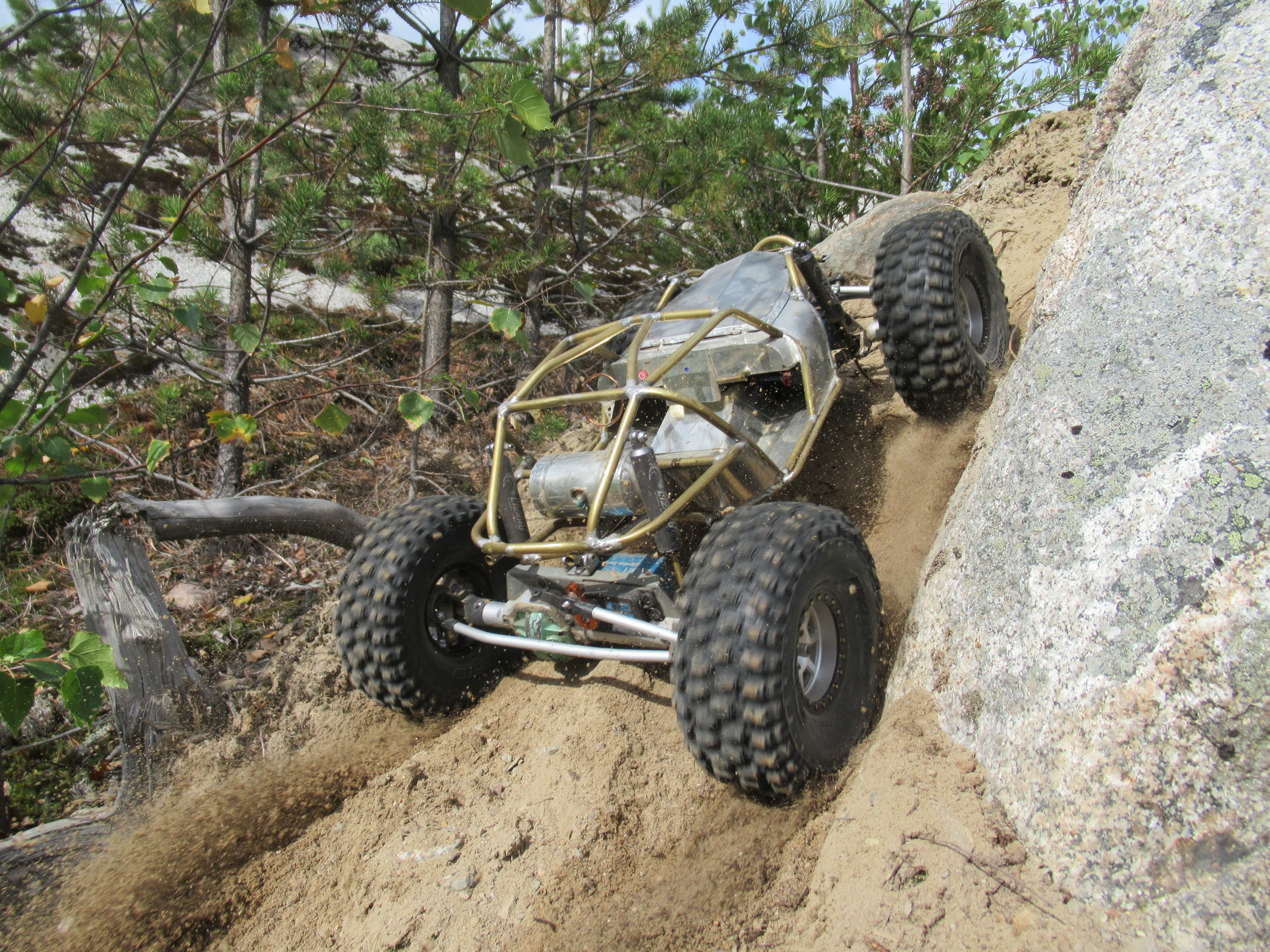

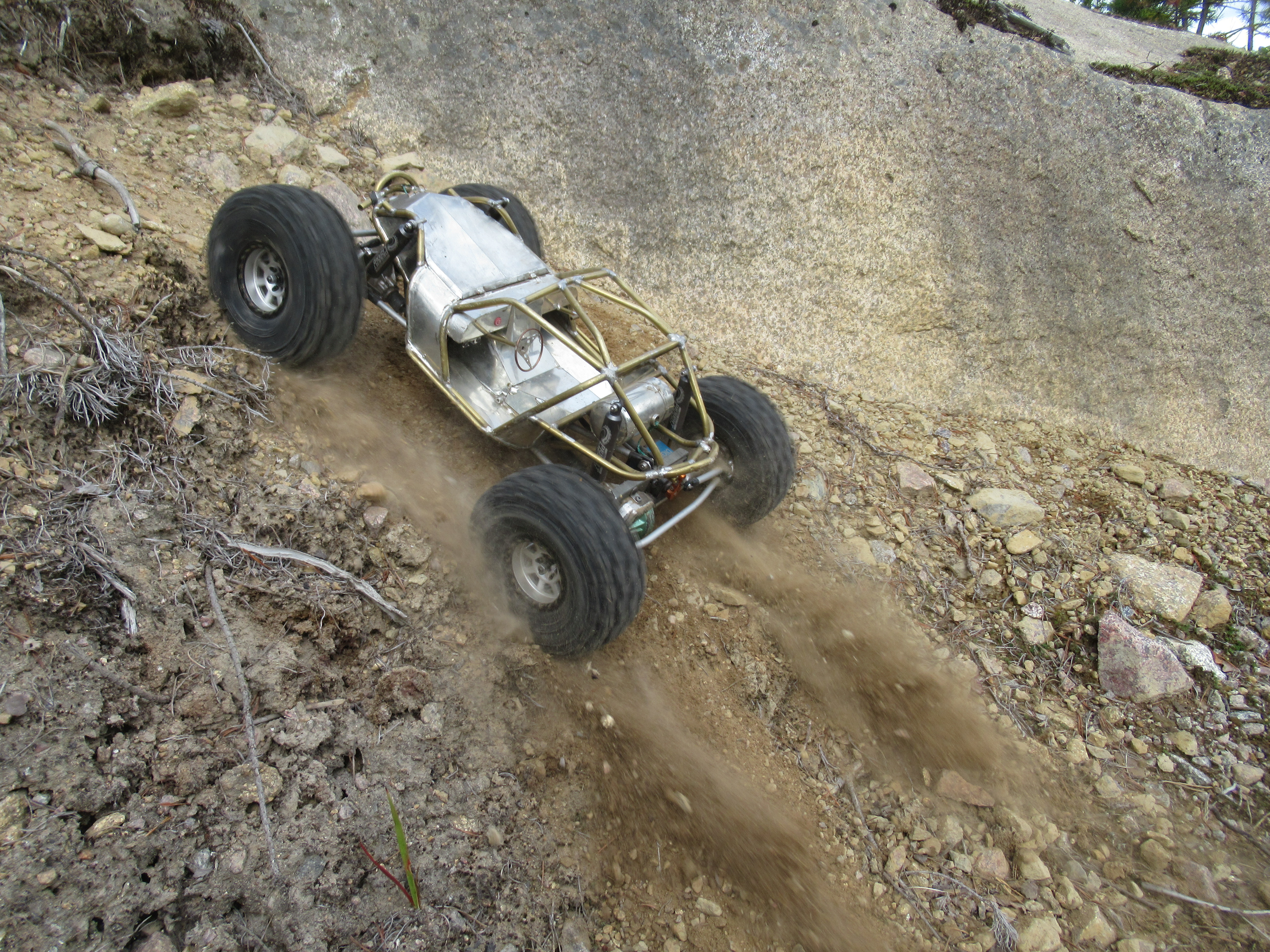

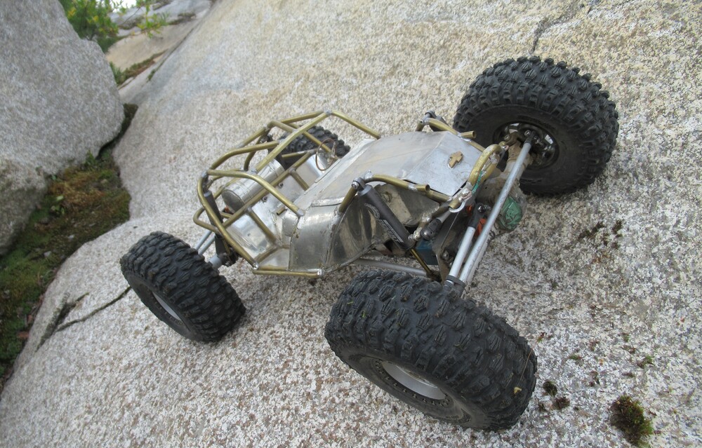

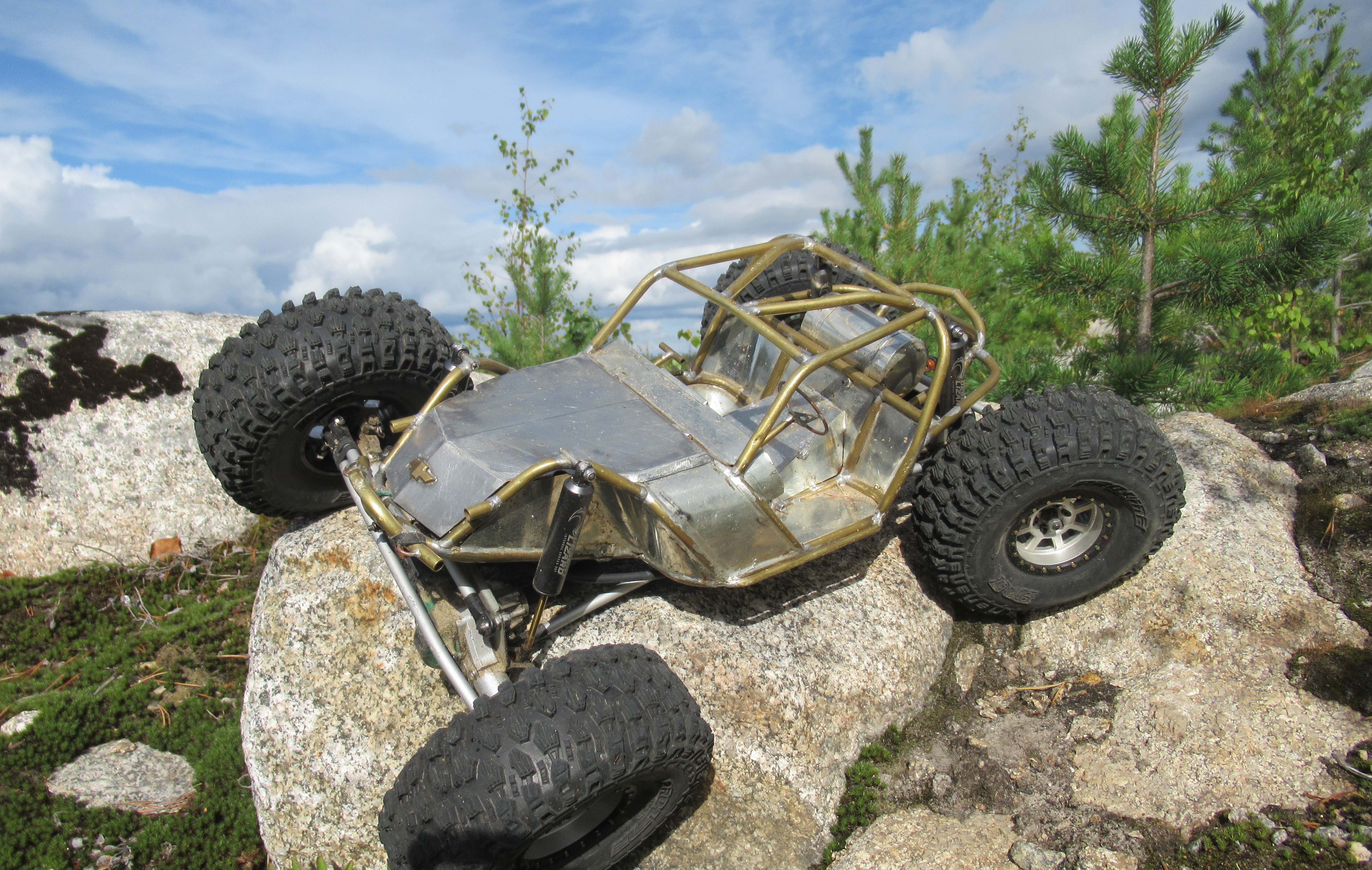

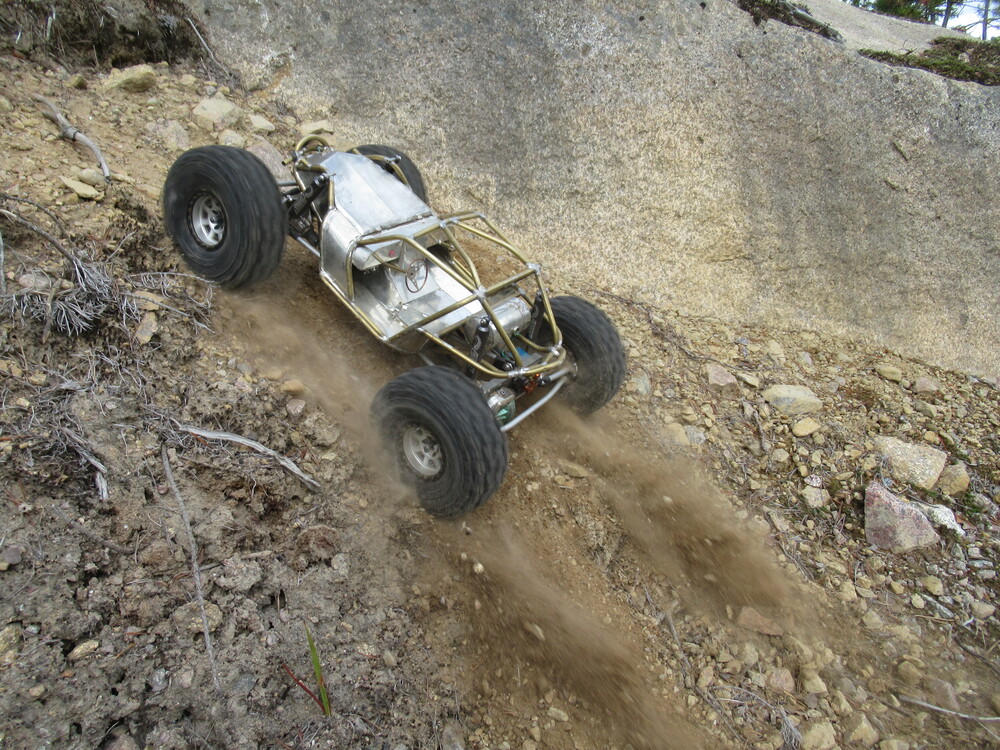

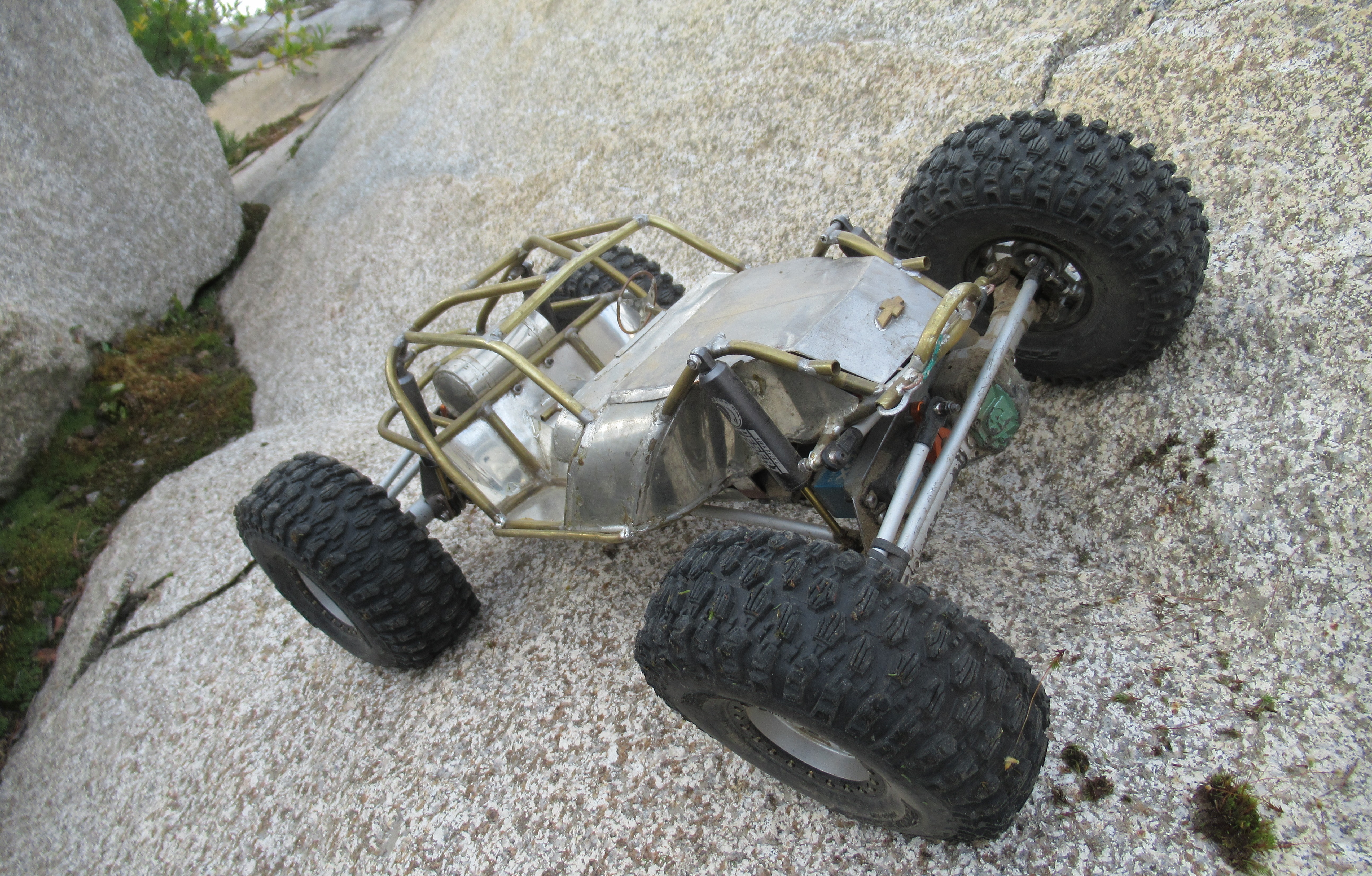

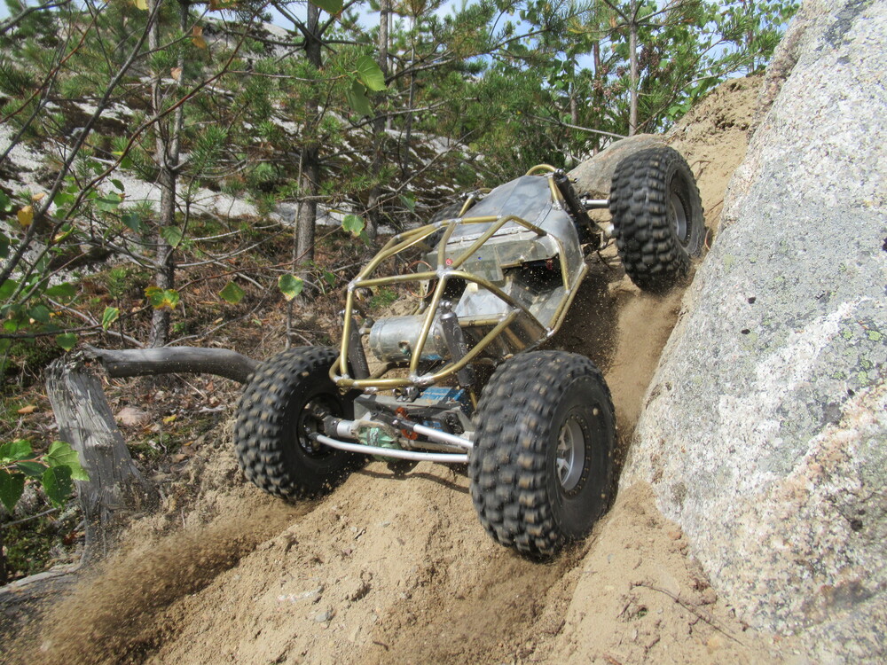

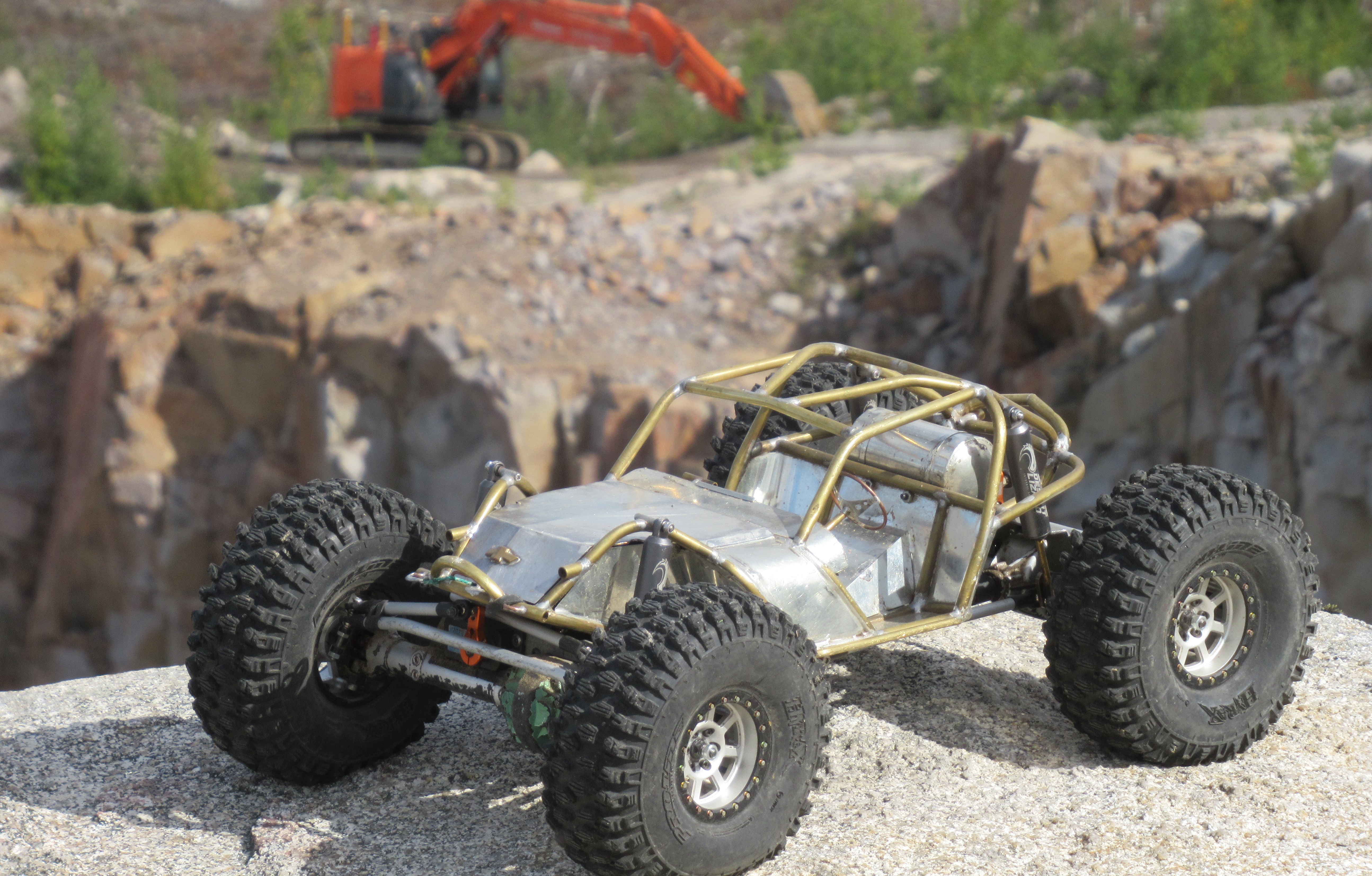

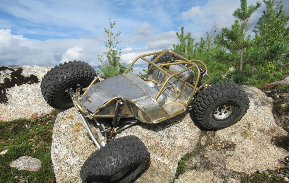

Muutama kuva paikalliselta louhokselta.

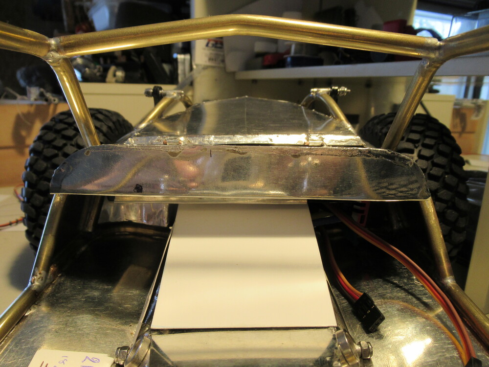

En ole ajatellut koko signaali asiaa, eikä toi ihan umpi laatikko ole (kuva konehuoneesta päin), tisaini edellä mennään että sai vastarinkin valon kojelautaan. Eikä ole ilmennyt ongelmiakaan.
Pysyihän tämä vieläkin syrjällään, ilman akkua.
