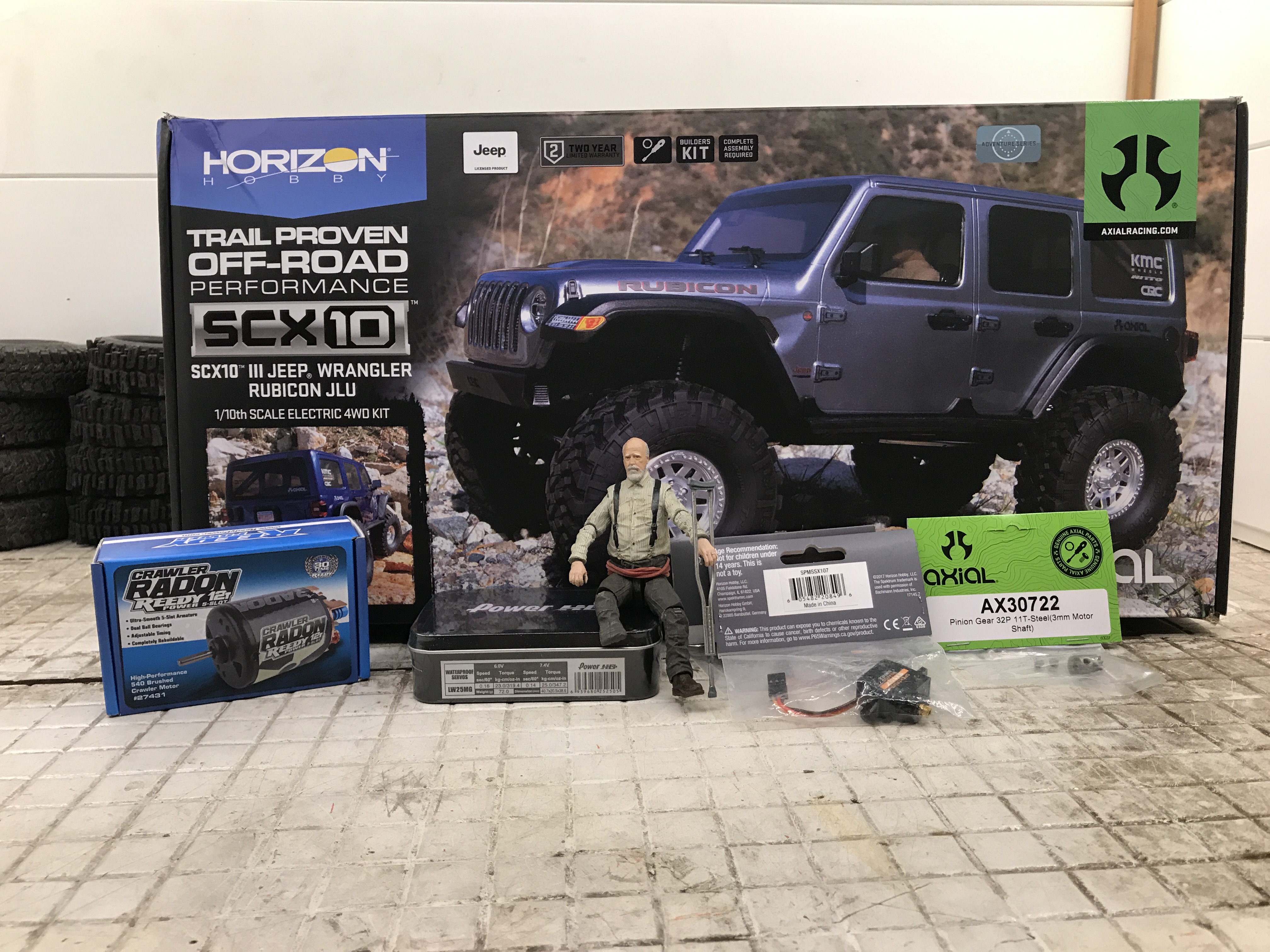

Ostoskoriin laitettiin myös seuraavat osat:
1080 Hobbywing nopari
Reedy Radon 2 5 slot 12t moottori https://tinyurl.com/y7c49r5x
Power HD 25 kg servo ohjaukseen https://tinyurl.com/ybtr892a
Ja microservojen kanssa en halunnut mitään sekoiluja, joten Spektrumin omat tähän tarkoitetut: https://tinyurl.com/ycl3an2p
Koska näiden mukana tulee ne servosaverit mitkä käy suoraan kittiin.
11t moottoripinion: https://tinyurl.com/y842y3nn

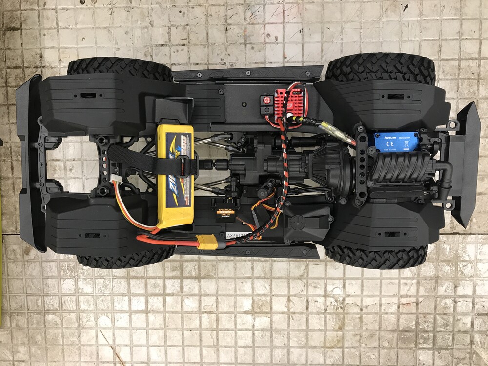

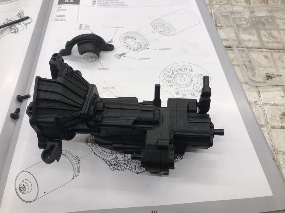

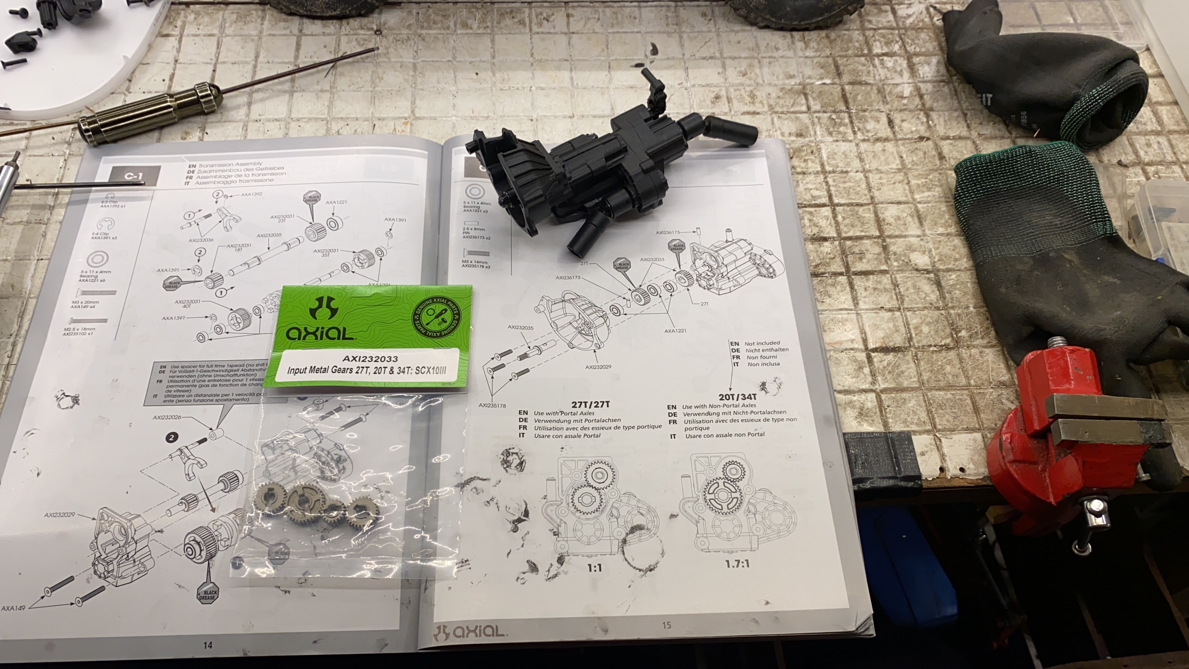

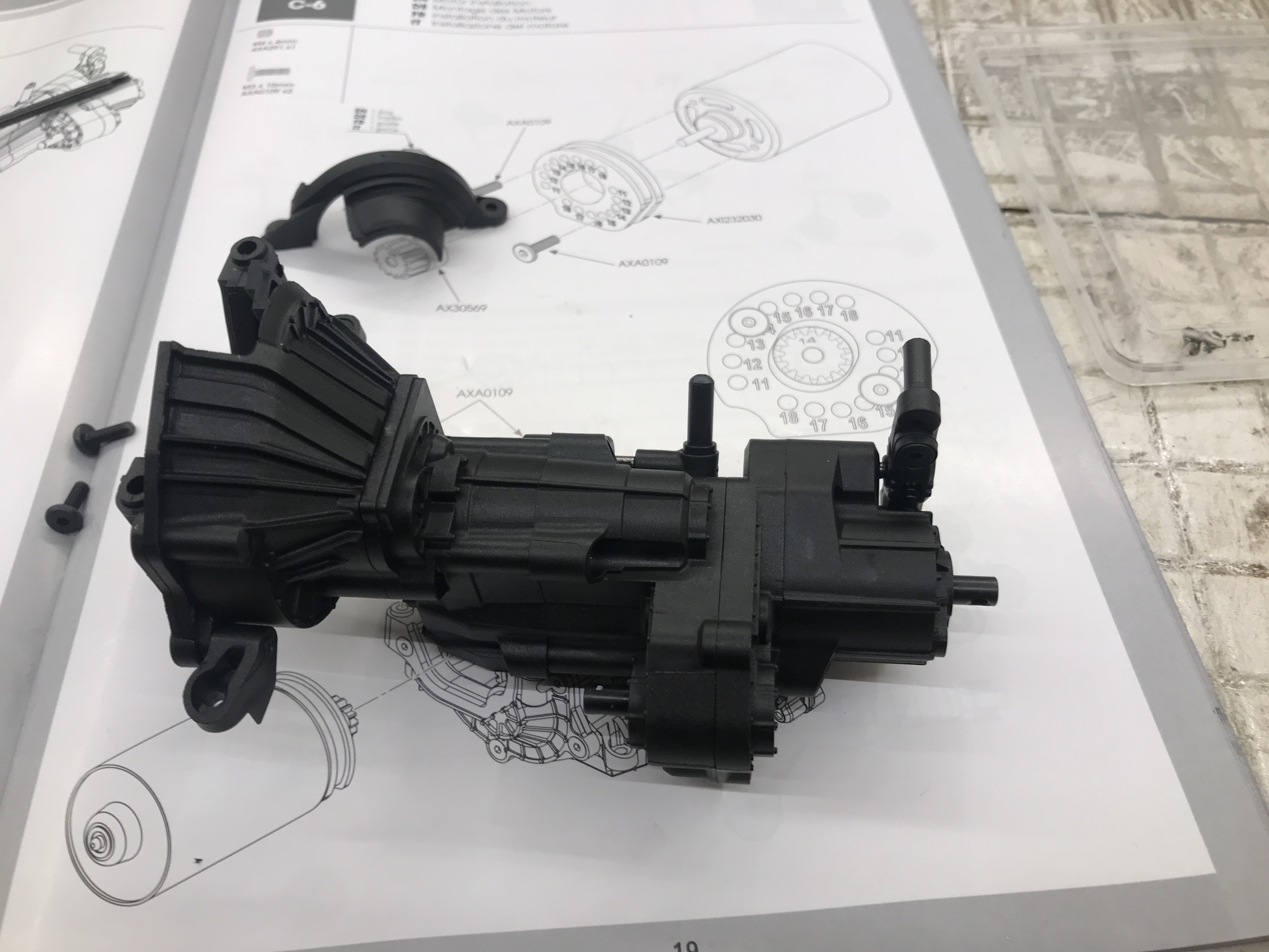

Kit oli minulle työläs rakentaa, ja todella tarkasti sen sai tehdä jotta kaikki meni kohdalleen. Manuaali on vähän vaikealukuinen, mutta tarkkaavaisena auto saatiin kasaan.
Akselit rullaavat smoothisti ja ovat kovaa muovia, muutenkin olemus akselien sisällöstä on vahvan tuntuinen.
Muistakaa laittaa rattaista akseleissa ja vaihdelaatikossa oikea puoli pinniä vasten. Siis se pyöristetty puoli.
Kaikki laatikon rattaat vaikuttaa olevan koneistettua metallia ja muutenkin aika painava mötikkä ja Beefyn oloinen.
Myös vaihde- ja dig haarukka on alumiinia. Niiden toteutus vaikuttaa myös kestävältä.
Runko on Assbender-tyylinen (Vaterra Ascender:ista tuttu) eli akseliväliä pystyy muuttamaan. Mutta suunnittelijan haastattelussa hän kertoi että ei sitä ole tarkoitettu jatkettavaksi pitkälle akselivälille.
Runko on vähintään yhtä jäykkä kuin TRX-4:n runko. Ei juuri kierry.

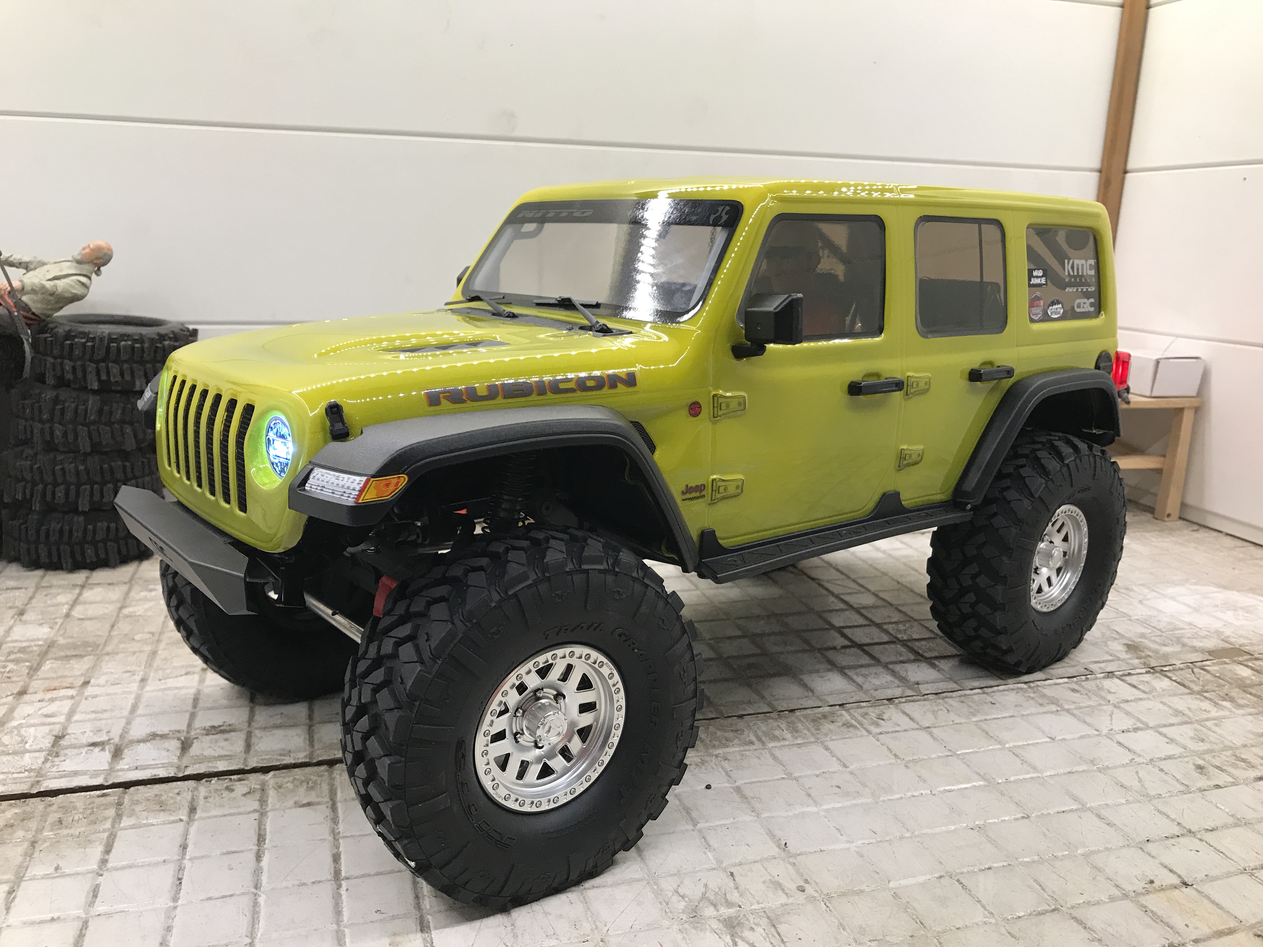

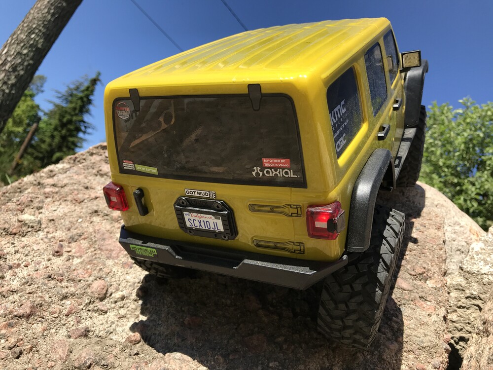

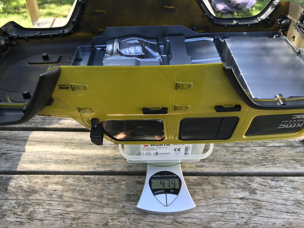

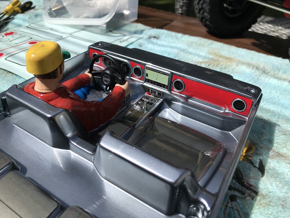

Tein ajoissa tähän autoon tarvittavia hankintoja, olisin halunnut Tamiyan jonkun kirkkaan keltaisen maalin, mutta oli loppu kaupasta niin tyydyin yhteen purkkiin Hobbyknox:in keltaista... Ja tietenkään se ei riittänyt kunnolla. Sisältä päälle musta maali, niin siitä tuli tuollainen metallin hohto vauvan kakka värisävy :D Auringonvalossa se on vähän paremman näköinen, mutta tällä mennään. Kokonaisuus ei nyt kuitenkaan aivan kamalalta näytä.

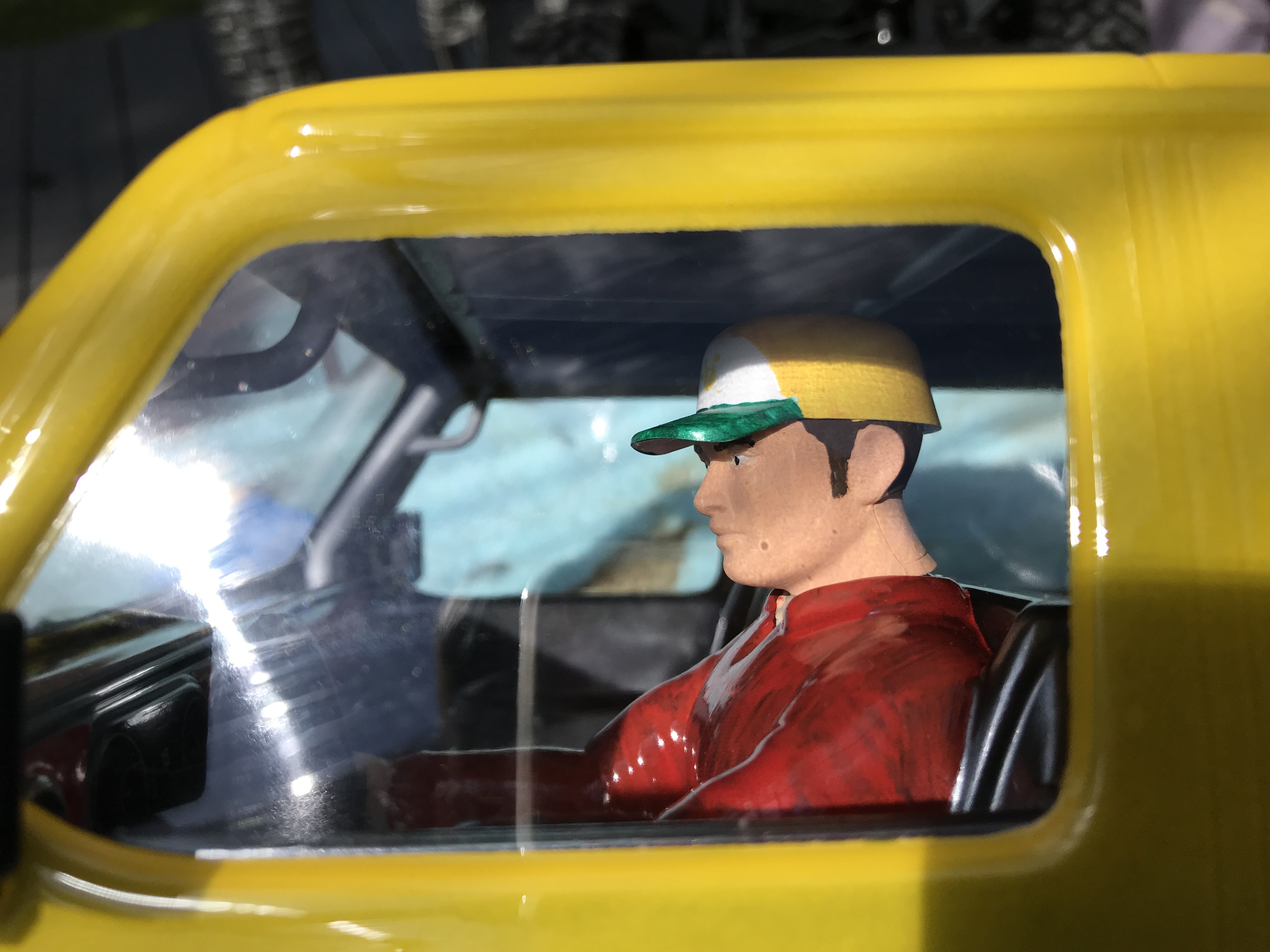

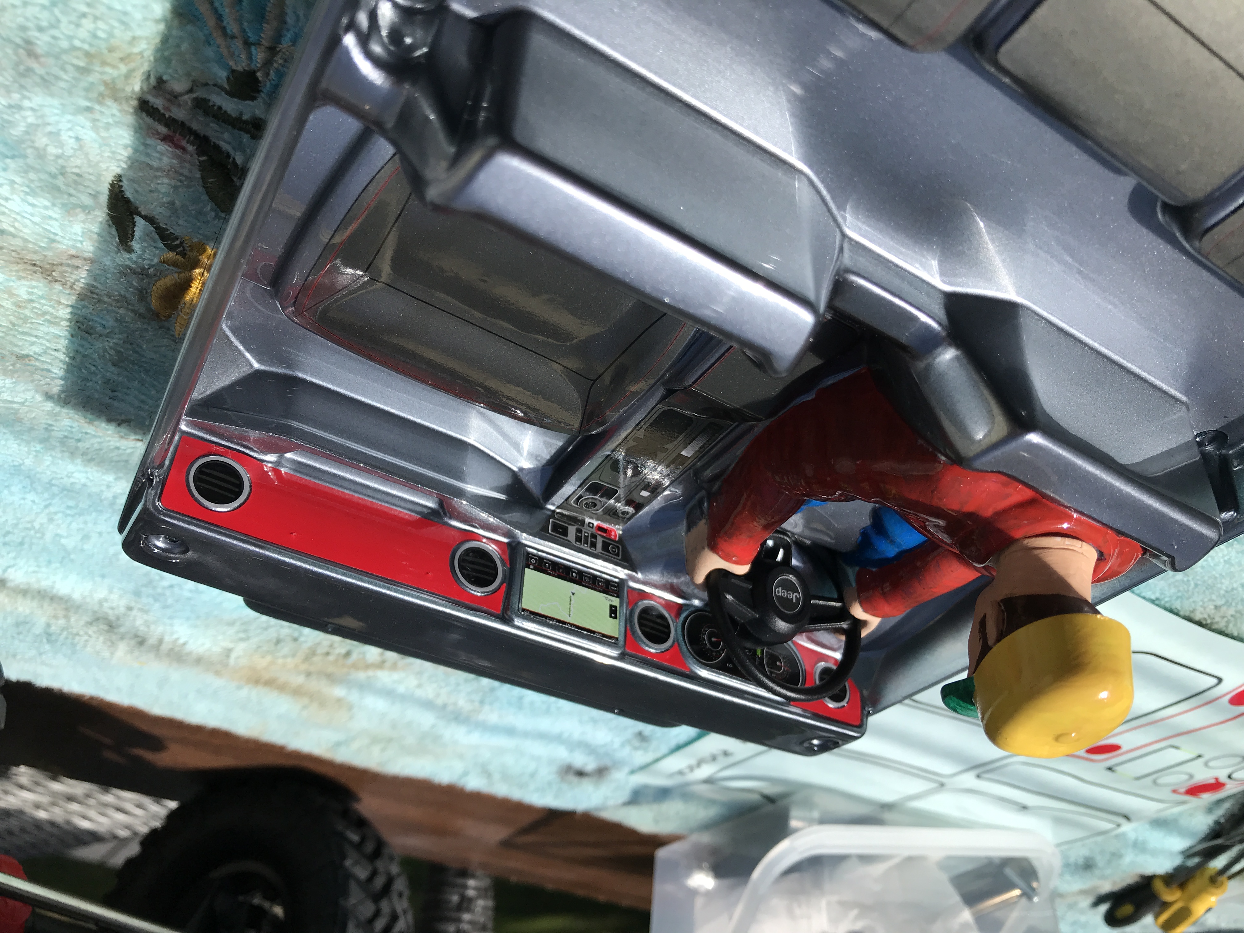

Kaikkiaan korin tekemiseen meni karkeasti yksi työpäivä, maalamiset, sisustan maalaus, korin osien kiinnitys, tarrojen huolellinen liimaus ja valojen asennus. Valosarja on joku mallia kiina ebay mikä sattui olemaan hyllyssä, ja liitetään 1080 säätöpalikan porttiin.

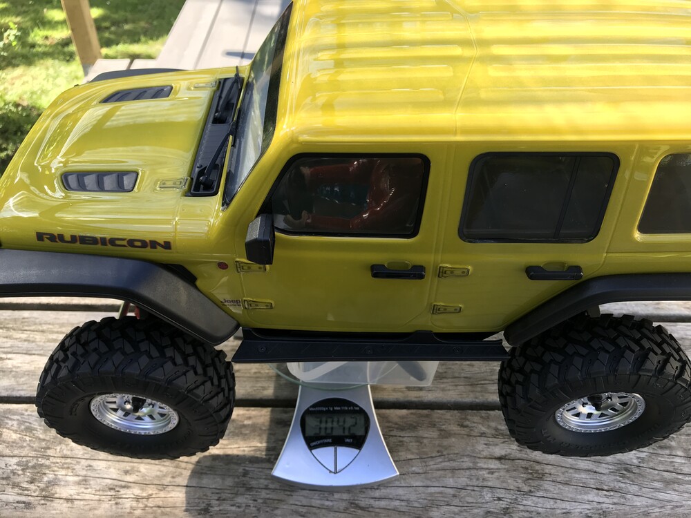

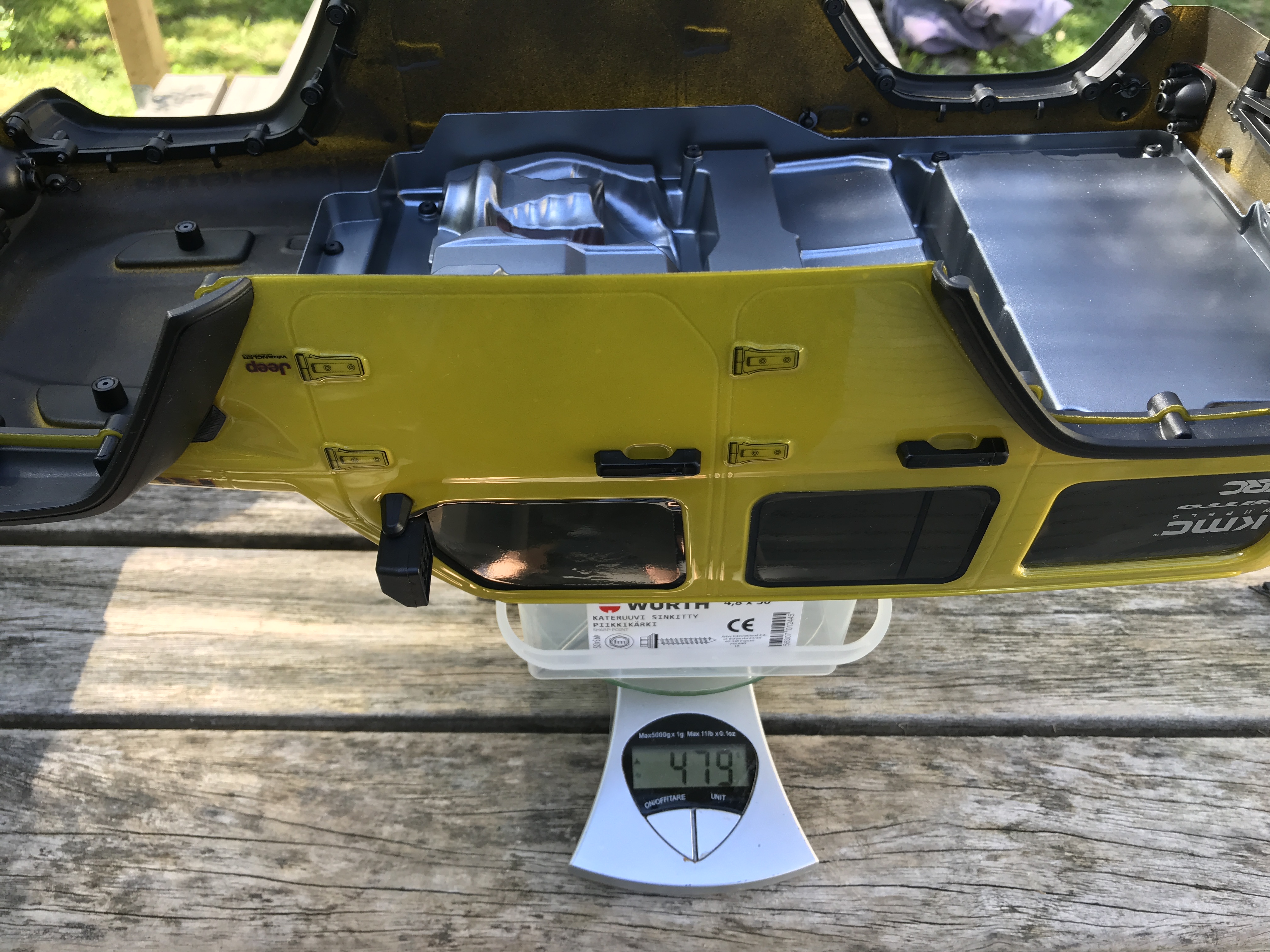

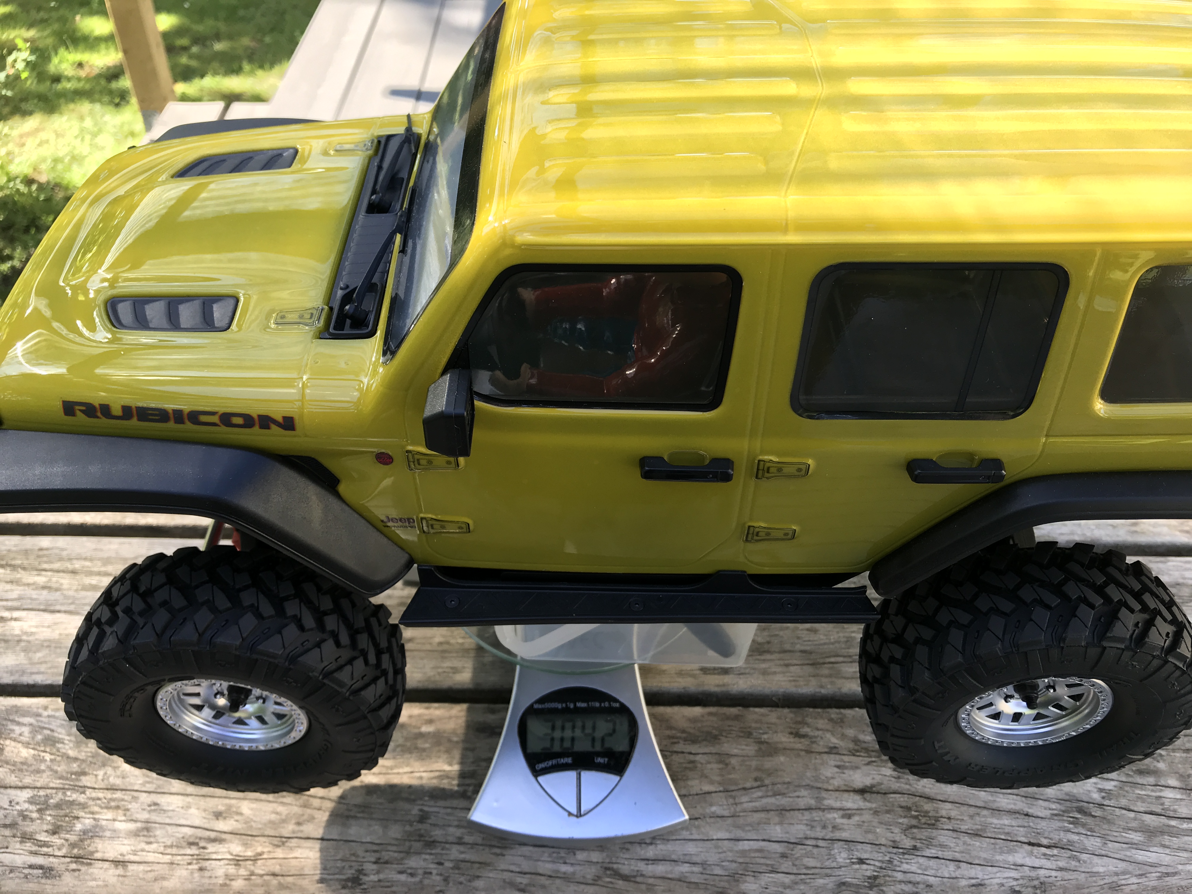

Auto painaa noin 3kg kitin renkailla ja vanteilla ilman akkua ja pelkkä kori noin puoli kiloa.
Iskarit ovat pikkaisen paremmat kuin Axialeissa on totuttu näkemään, alumiini runko, silti vuotaa jos ei Asson green slimeä laita tiivisteisiin.

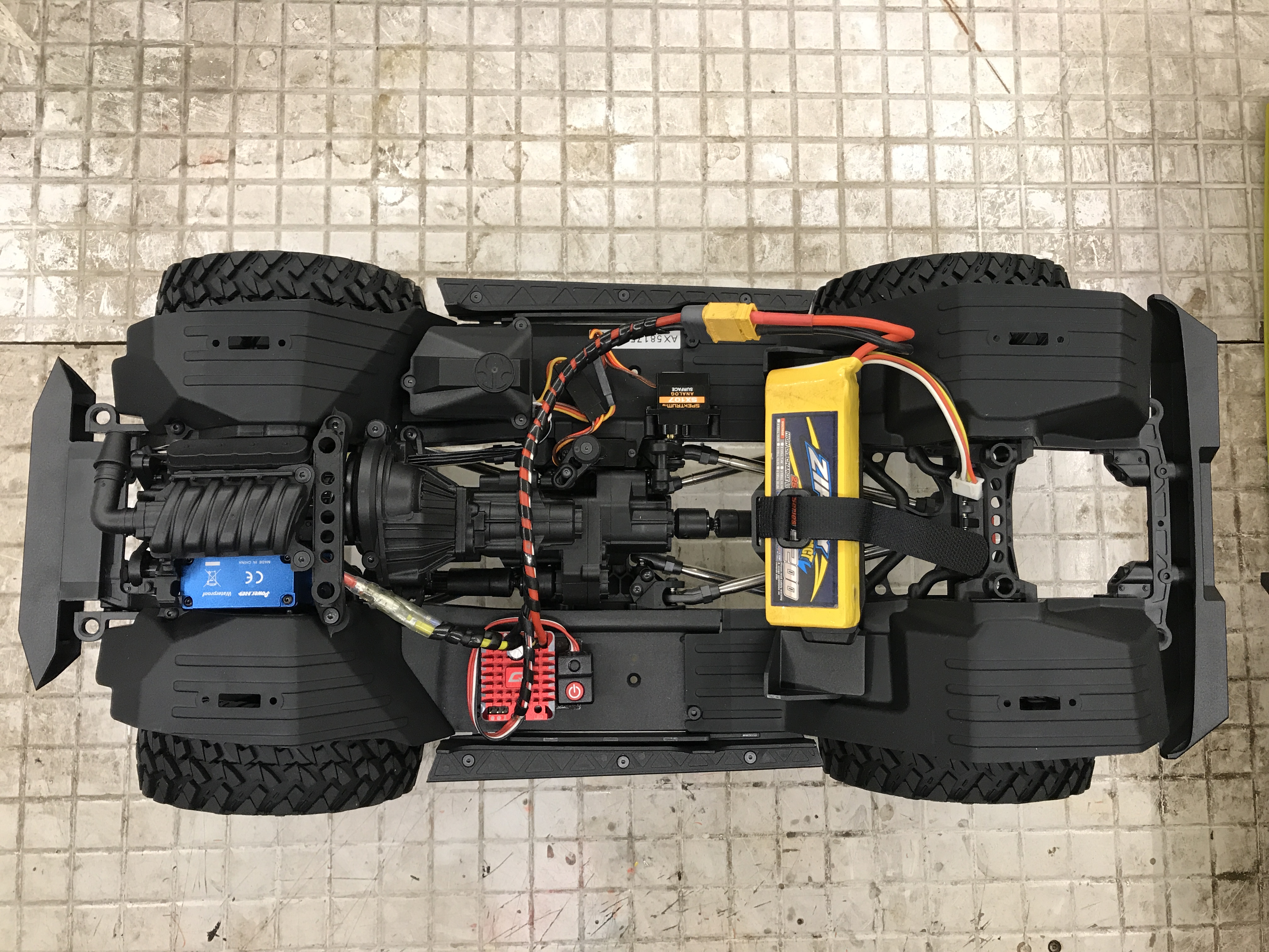

Näin siistiä ja kliiniä sähköjen asentamista ei minun autoissa ole ennen nähty. Hobbyking spiraaliletkulla johdot vuorattu.

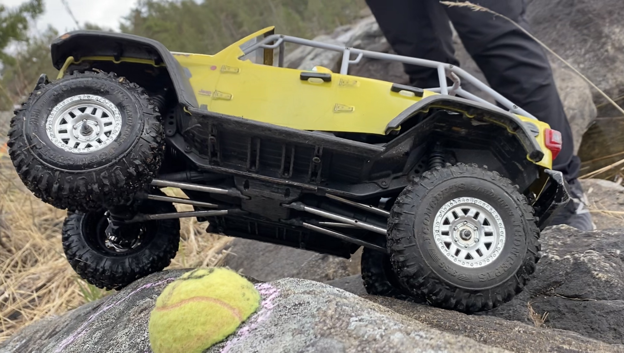

Ja tietysti ulosjouston ja sisäänjouston rajoitus kuten Matti teki. Laitoin 7,5mm iskarin männän alle rajoitusta, ja sisään joustoa rajoitin 5,5mm. Tähän käytin vanhoja linkinpään muovipalloja.

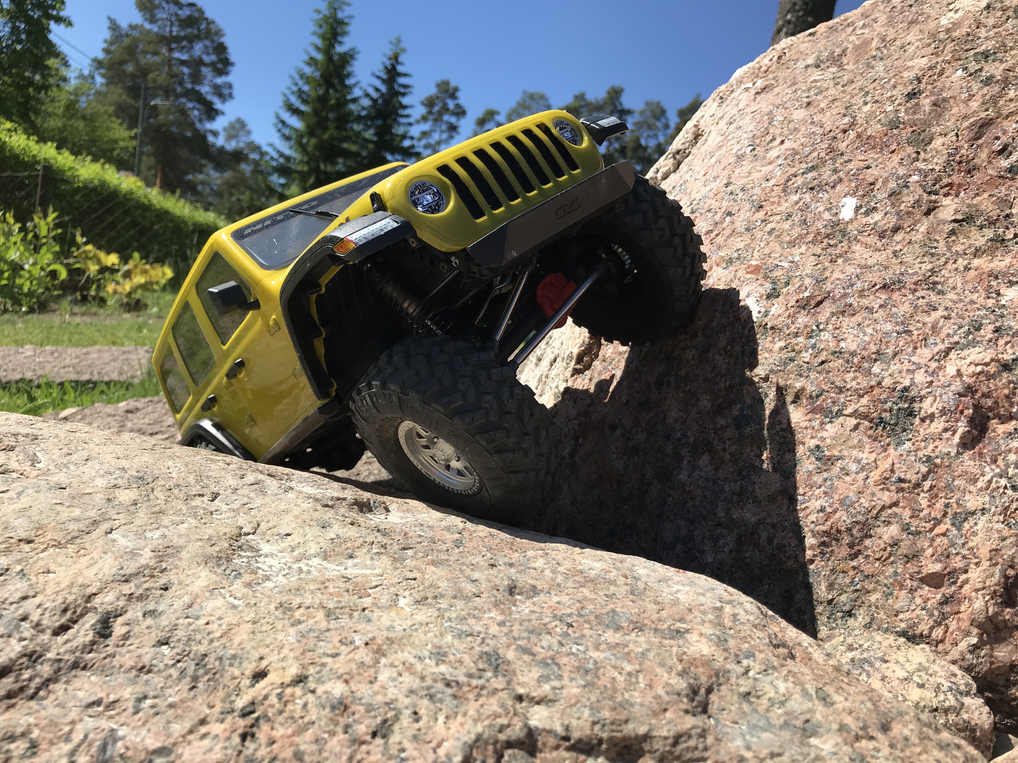

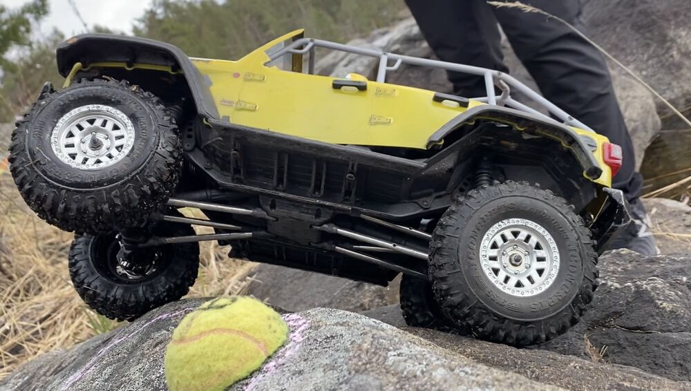

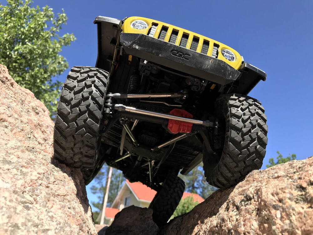

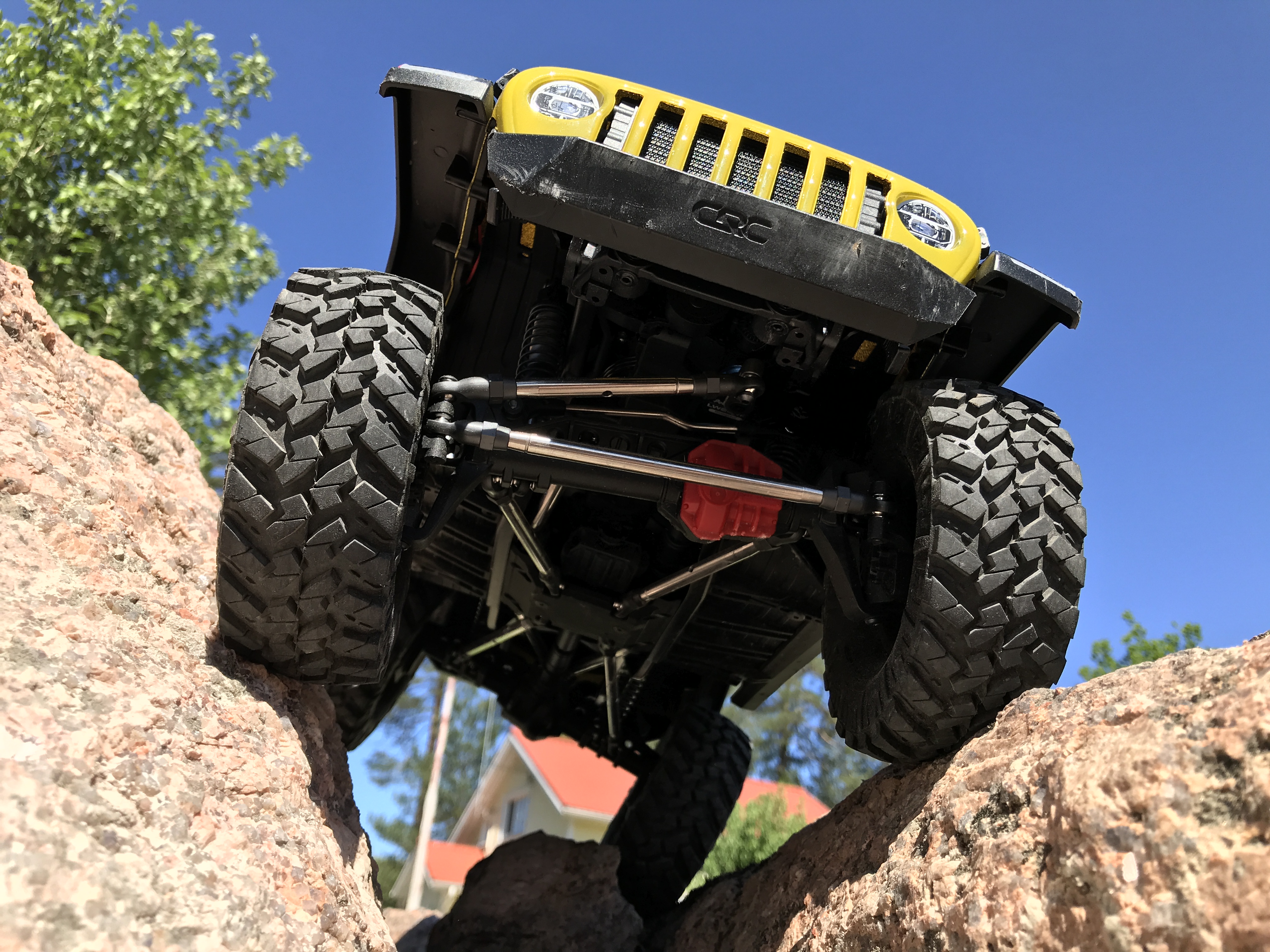

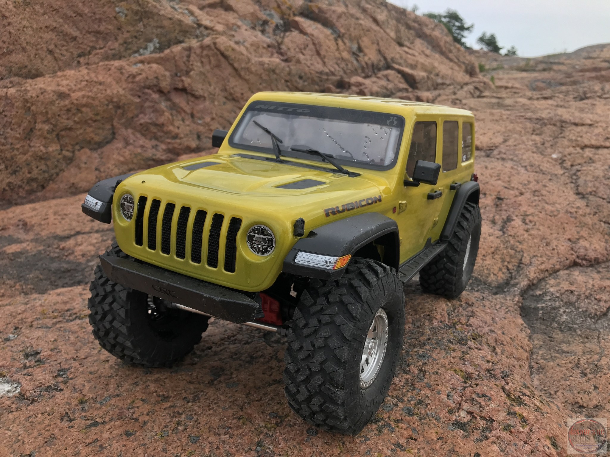

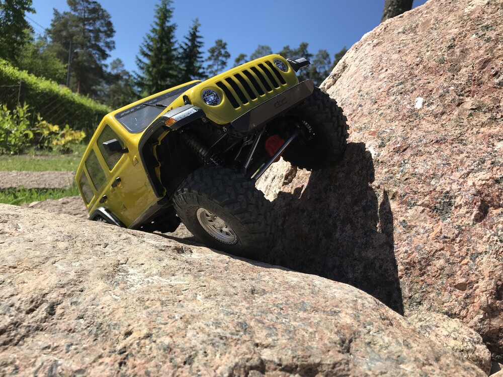

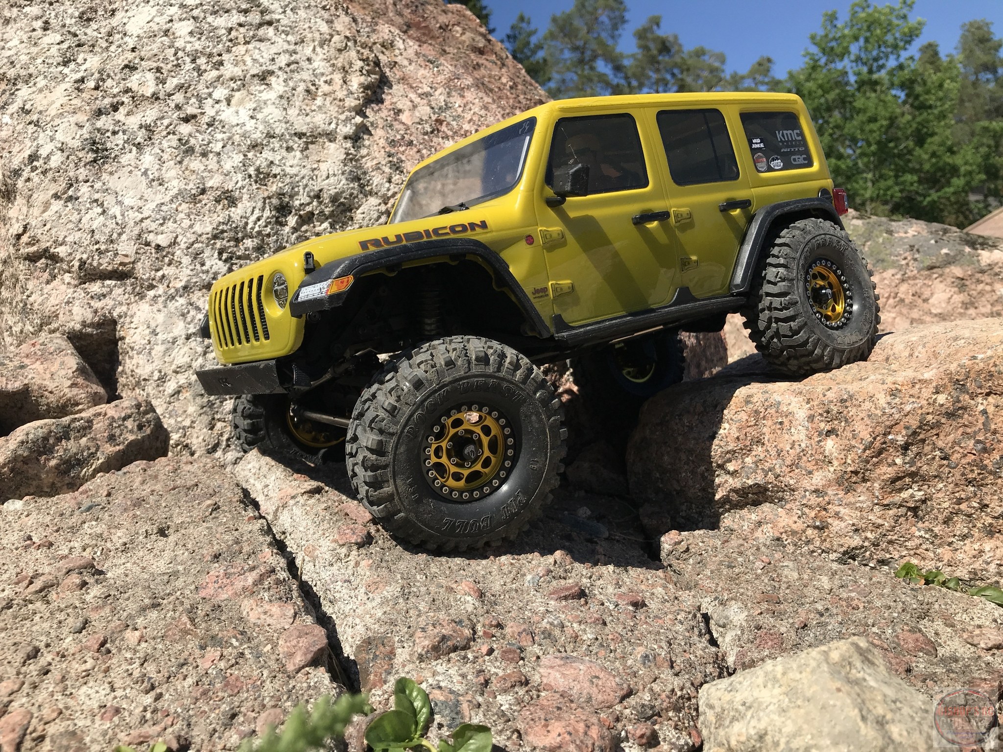

Piha testien jälkeen kävin omalla vakio mestalla "Rotkossa" testailemassa, ja lähes kaikki vakio testipaikat auto kiipesi. 313mm akseliväli isoilla renkailla ja porttaalit tekivät helpoksi monet pahat porrasmaiset nousut, mitkä ei C1-luokan autolla onnistu.
Yksi perinteinen paha paikka jäi ajamatta korkean painopisteen takia pidolla, mutta siihen kohtaan löytyi aivan uusi ajolinja, kiitos porttaalien.

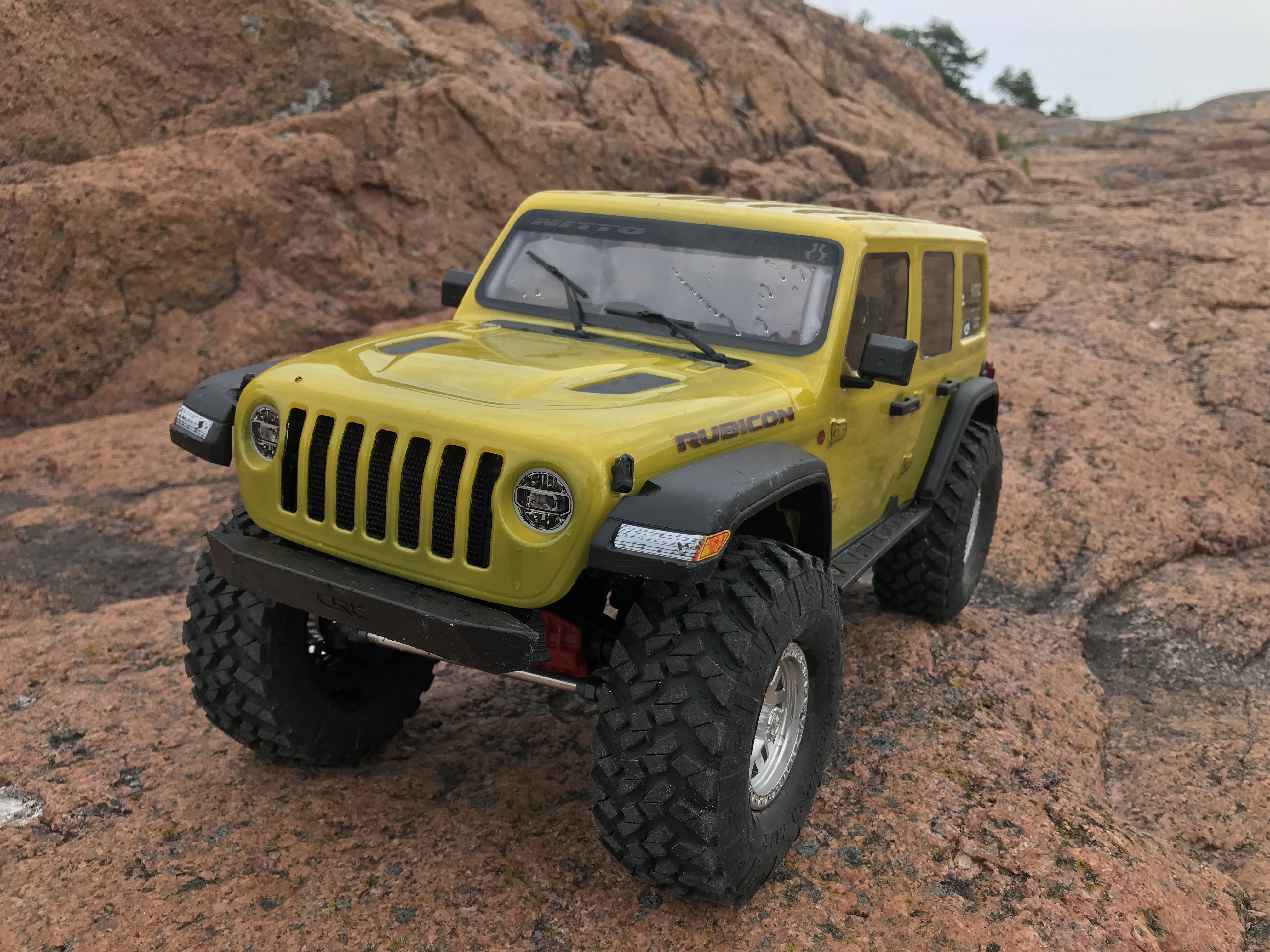

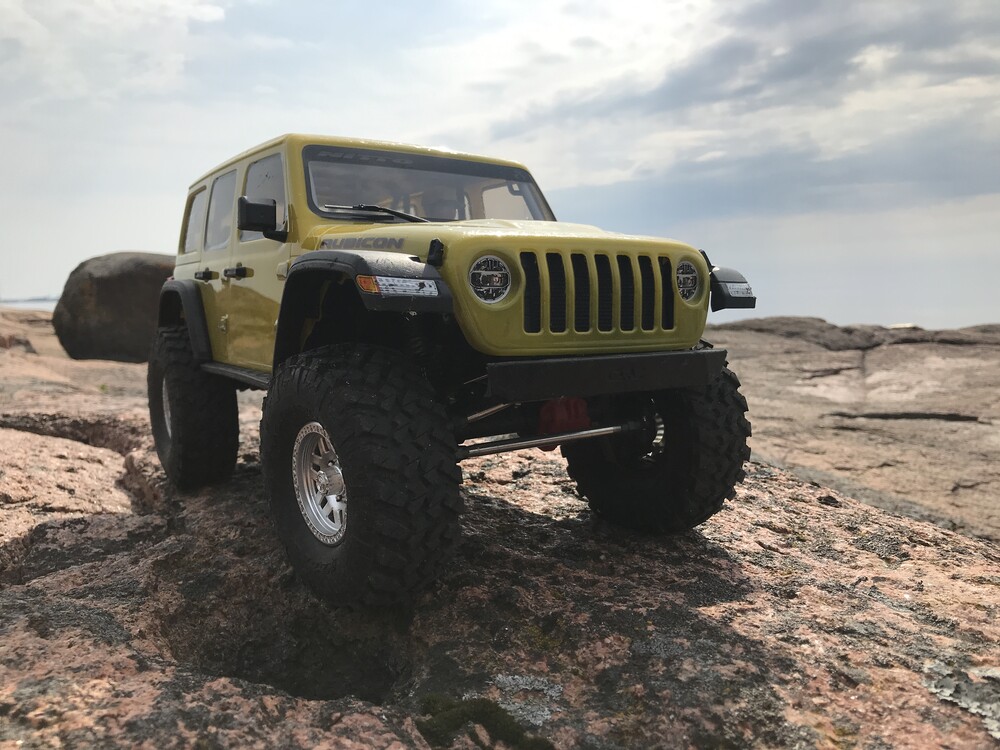

Sitten koitti reissu saareen mökille jossa tiesin olevan herkulliset crawling kalliot. Onneksi otin mukaan auton ja niin kalliolla kului lähes 3 tuntia ryömiessä. Näistä tallentui kivasti video materiaalia, video tulossa myöhemmin.
Positiivisesti yllätyin auton akun kulutuksesta. 3s 2200mAh akulla ajelin rauhallista kallioryömintää noin puolitoista tuntia. Muutenkin auto kun tuli tutummaksi se vain jatkoi suorituskyvyllä esiintymistä edukseen. Ja näillä pienillä modauksilla sanon että auto suorittaa paremmin kuin TRX-4 defender, Bronco tai muu 313 akselivälin traxsu, ehkä, jos näiden axial-lasien alta näkee kunnolla ;)
Kuitenkin mahtava laite, mielestäni axial on onnistunut tehtävässään. Nyt julkaistiin juuri RTR-versio 10.3:sesta jossa ei ole mitään heikennyksiä alustassa tai tekniikassa kuin ennen axialilla. HYVÄ!

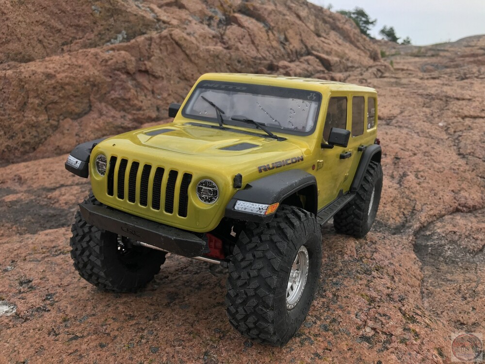

Ja tässä se ensimmäiset kunnolliset ajelut Rotkolla. Tässä näkyy hyvin ne kohdat missä auto loistaa, oikea akseliväli ja iso maavara niin jättiportaista kiivetään heittämällä.

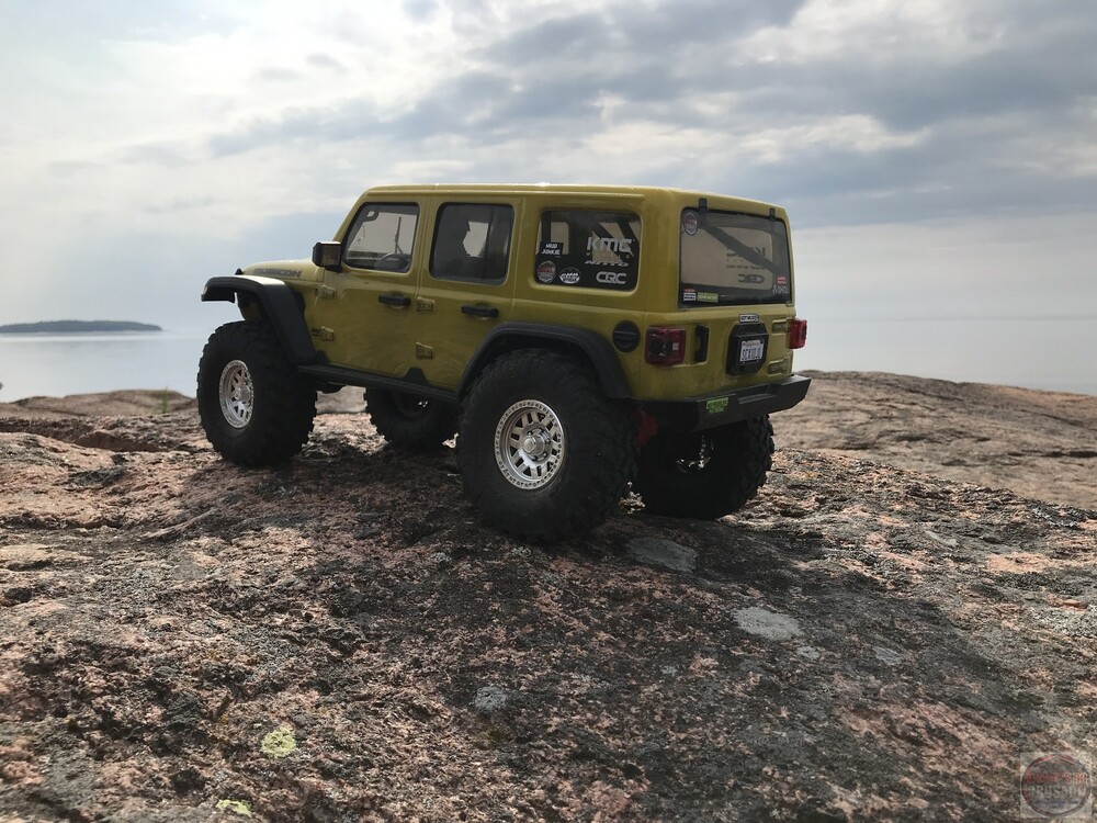

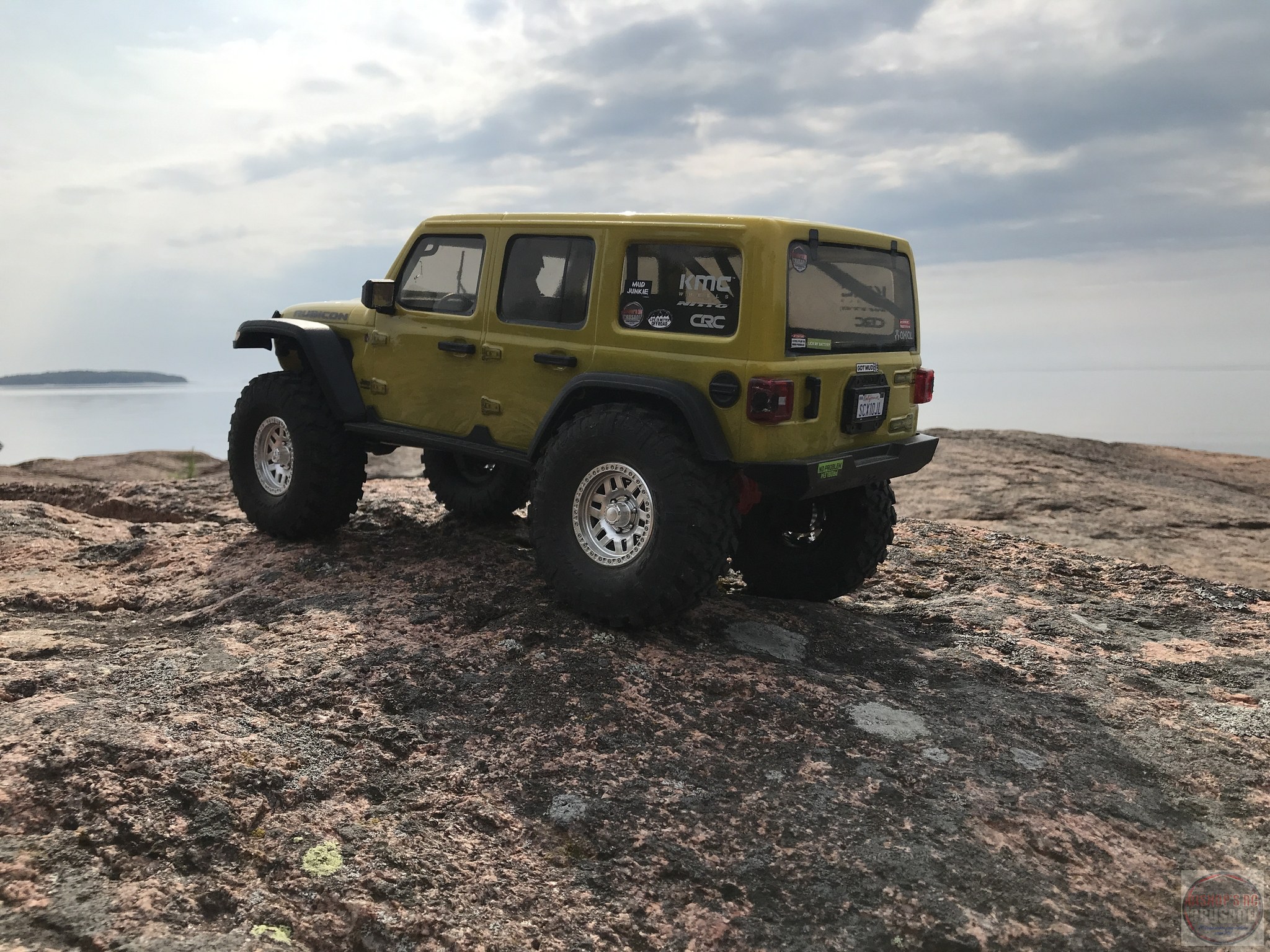

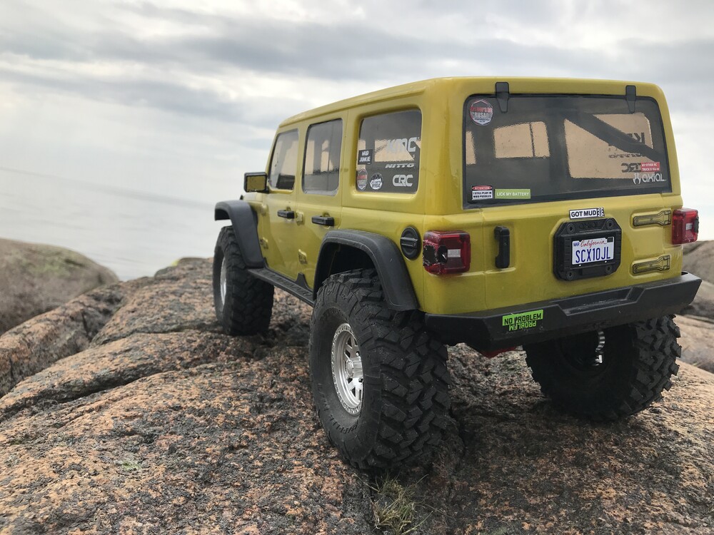

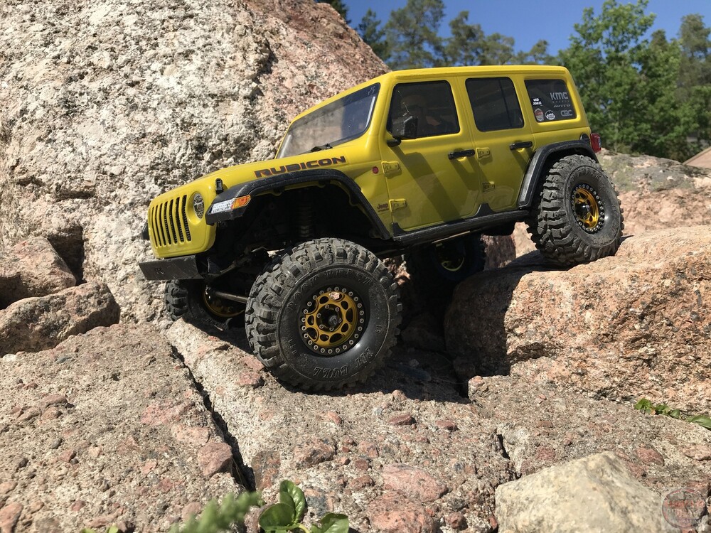

Vielä viimeinen veto Stockkina. Mökillä Pyhtäällä Rapholman saaressa Suomenlahdella. Onneksi otin auton mukaan. Huikeat kalliot jossa heilahti kolme ja puoli tuntia elämästä.
Ja kyllähän vieläkin auto vakuutti vakiona. Tässä näkee muutamissa kohdissa sen kun autossa olisi pienemmät ja laaturenkaat niin auton meno vain paranee.

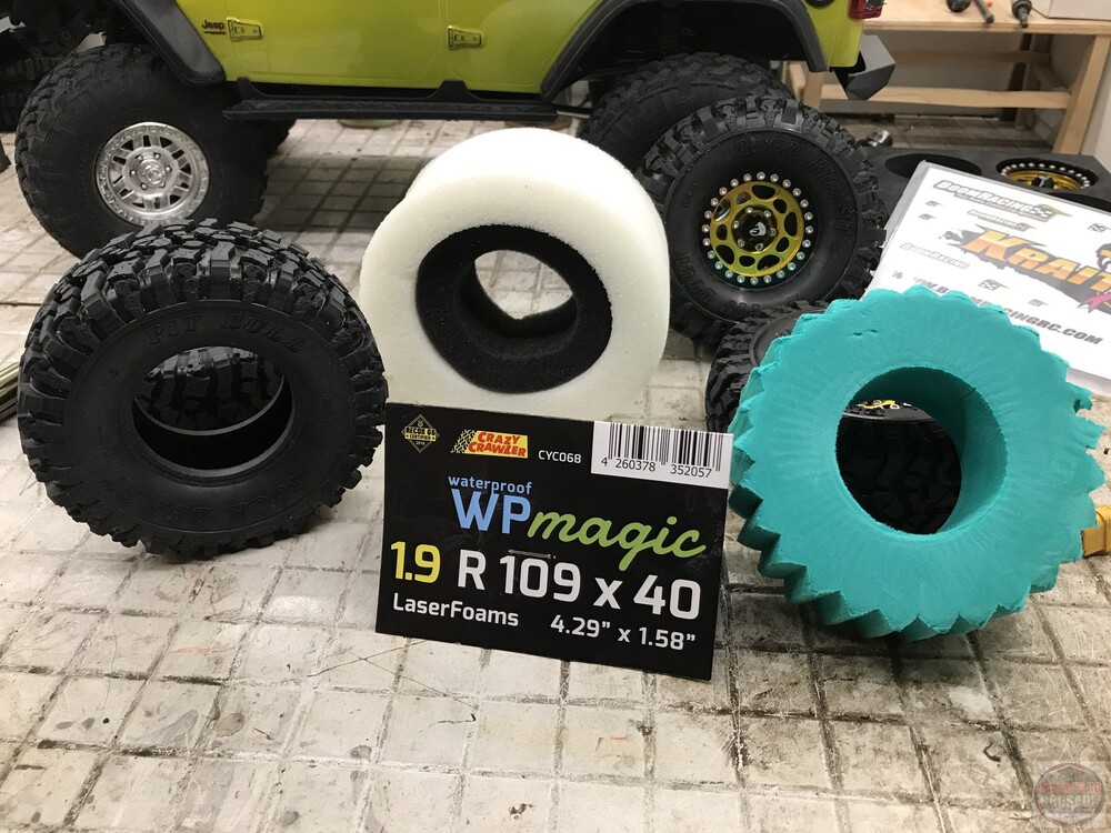

Pitkä auton odotusaika, auttoi rengas ja vanne pähkäilyssä. Moderni maasturi niin siihen sopivat vanteet piti olla myös.
Scale maasturihenkilöiden kauppa Saksasta Snakepit RC, mistä löytyy juuri meille kaikkea kovista koreista yms herkkuihin. Päädyin täältä hankkimaan kun kaikki sai samasta kaupasta kerralla.
https://www.snakepitrc.de/epages/833824 ... 2F83382411

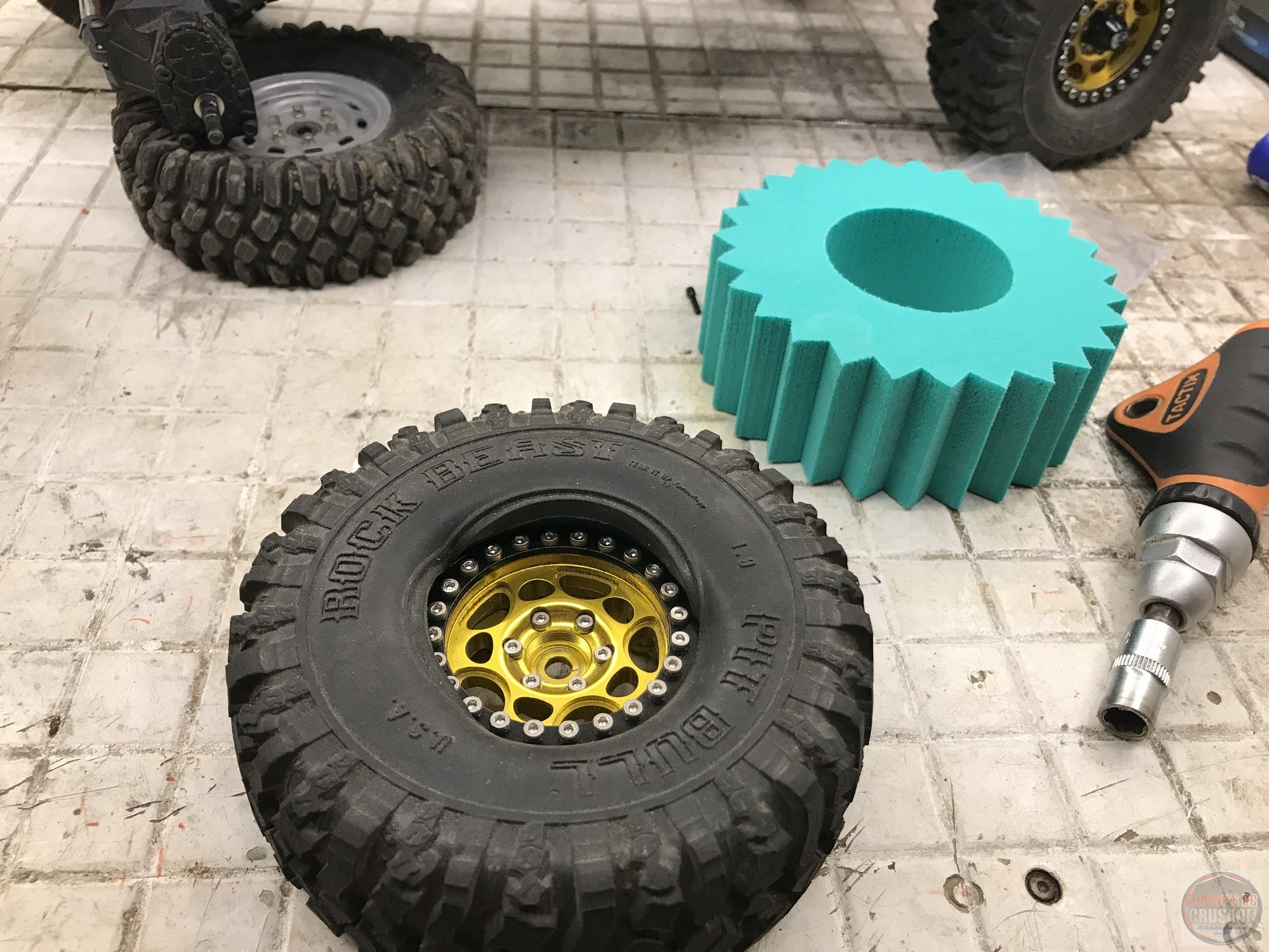

Halusin 1.9 Pitbull rock beastit, koska niitä en ole koskaan omistanut ja ne on minun mielestä ehkä rouheimmat renkaat pikkuautoissa. (makuasia) Lisäksi niiden korkeus on juuri passeli ulkonäöllisesti ja laskee painopistettä mukavasti. 113mm 4.3"

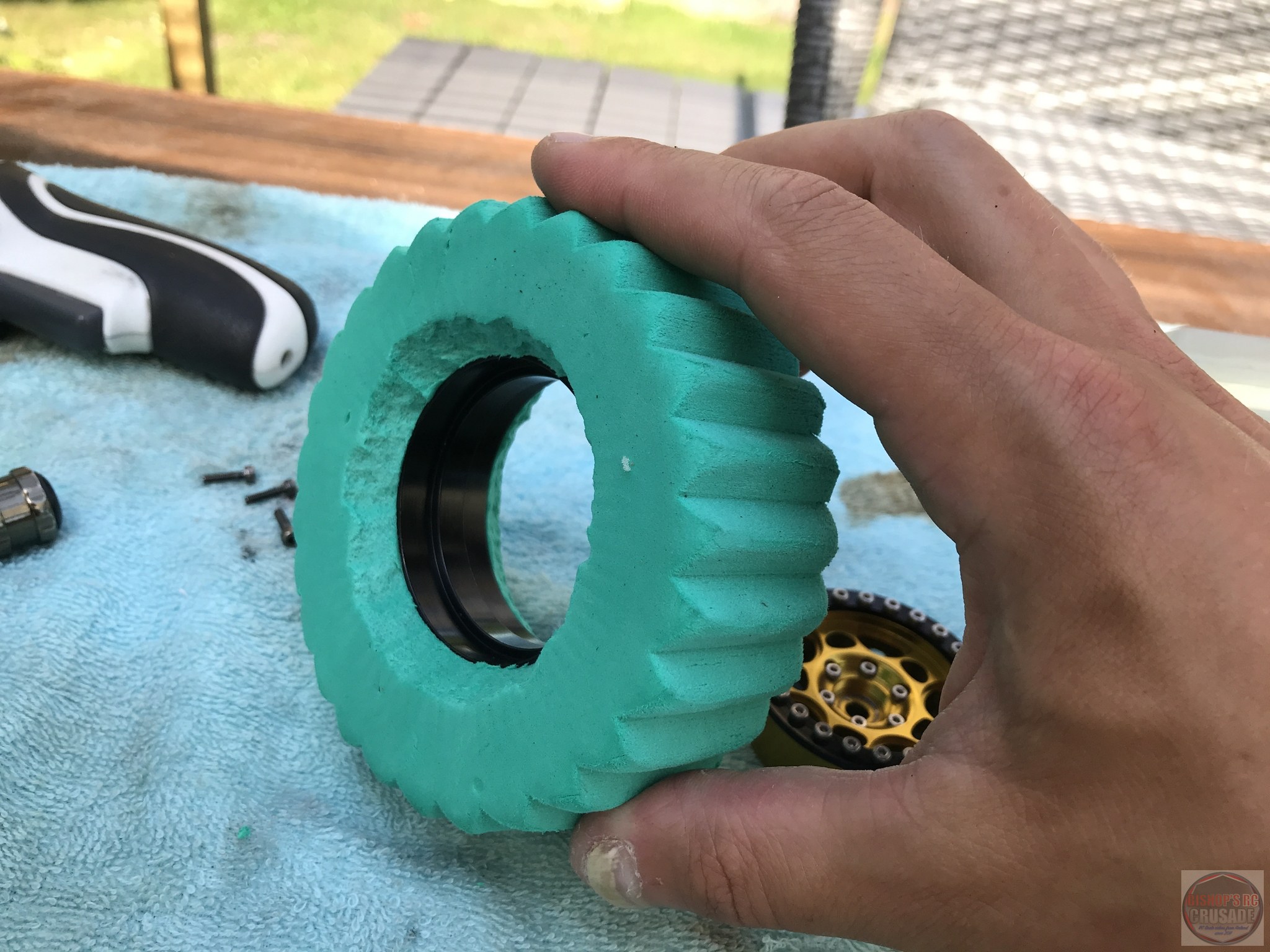

Tietysti vanteet ja foamit hommasin samalla, eli kerralla kaikki kuntoon. Foamit on Grazy Krawlerin WP magic foamit. Eli ns kovat mitkä eivät ota vettä sisään.
Vanteiksi laadukkaat Boom Racing Krait vanteet jotka katsottiin sopivan auton väriin tyyliin... ehkä?

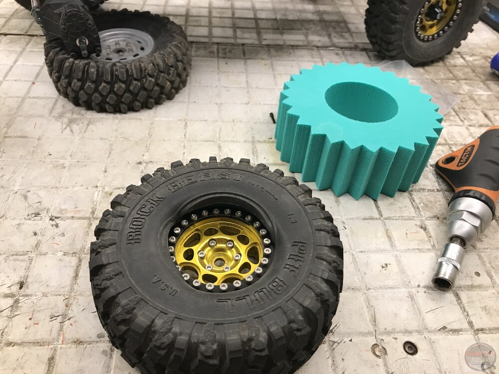

Ajelin aluksi Rock beastien mukana tulleilla foameilla, jotka olivat aivan liian pehmeät kolme kiloiselle. Ihan vertailun vuoksi että on verrata noita WP magic foameja jotka ovat aika jäykät. Ohjeissa sanotaan että niillä pitäisi ajaa 25h että ne asettuu kunnolla.
Ei mennyt kovat foamit helposti vanteille, kaikki kikat oli käytössä. Aina pulpahti reuna ulos vanteesta. Sitten leikeltiin foamia reunoista ja otettiin fairyvesi käyttöön ja noin 10. kerta toi onnistumisen :D
Teen vanne ja foami aiheesta videon myös.
Nyt vaan kovaa ajoa, jos en c2 kisassa pärjää niin se johtuu siitä että ei ollut foamit vielä sisään ajettu ;)

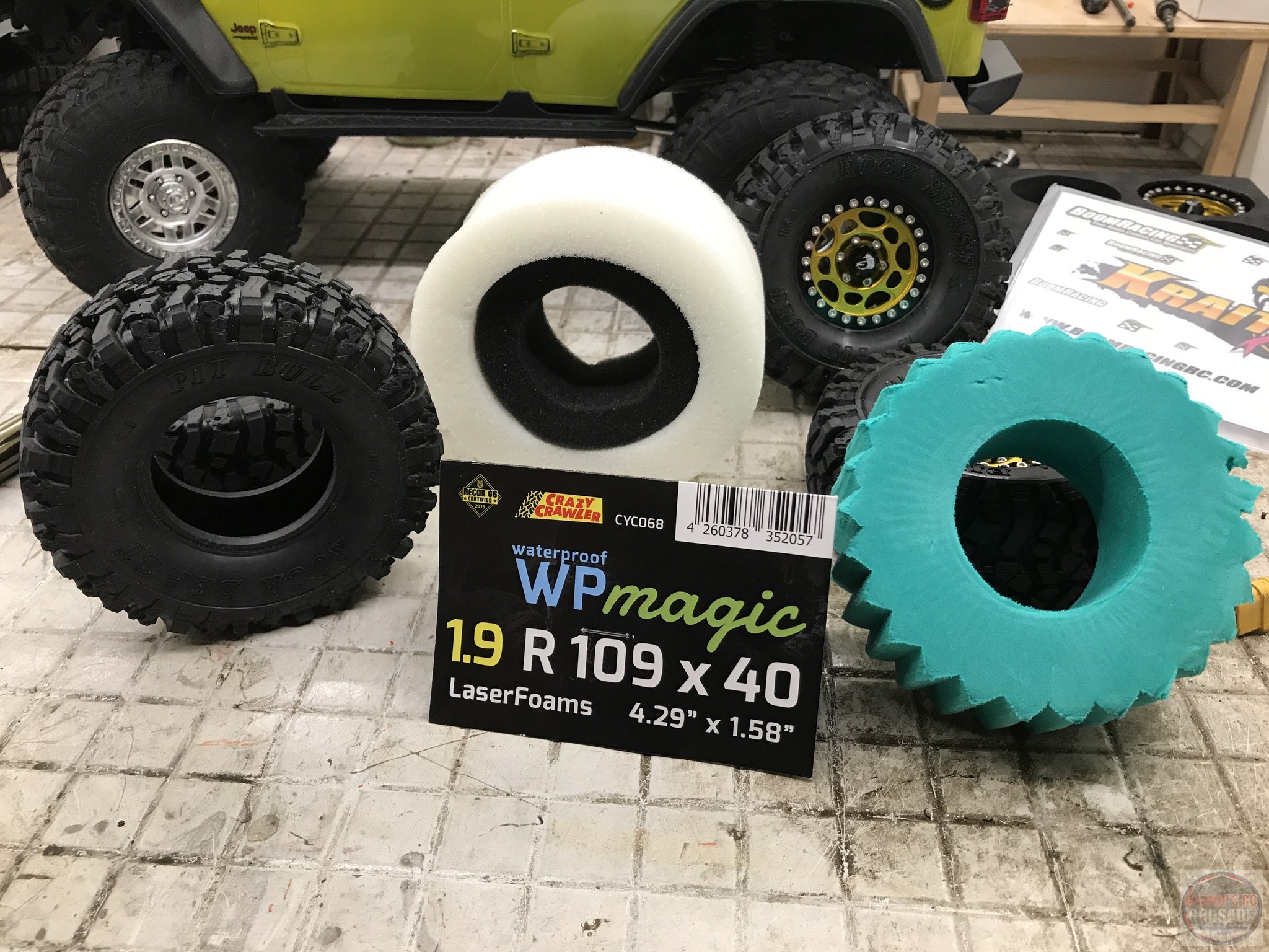

Nyt on ajeltu rengastestiä reilusti ja vertailtu vähän Fu3L:in trx Defen kanssa.
Autohan kiipeää hyvin mutta nämä WP Magic foamit ovat vielä aika jämäkät ja hidas ryömintä pito on heikompi kuin löysillä foameilla. Mutta kuitenkin kun kavereiden kanssa vertailussa se ei kuitenkaan vaikuttanut ajamiseen tai siihen että ei olisi päässyt jotain paikkaa. Kuitenkin tositilanteessa eli kisoissa harvoin ratkaisevia kohtia ajetaan etana ryöminnällä ja hivenen heikompi pito korvataan isommalla pyörintänopeudella.
Tietenkin kova closed cell foami on kompromissi versus oikean jäykkyinen 2 vaihde foami, mutta pyrin korvaamaan pidon ajotaidolla ;)
Kun saan rengasvideon valmiiksi tämä näkyy selkeästi.

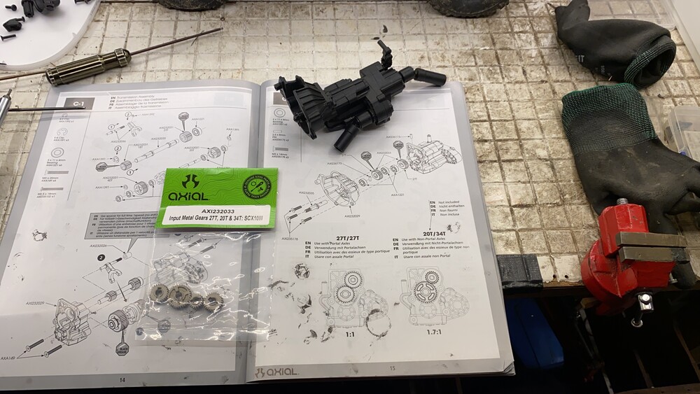

Näkkimäen jälkeen olen testaillut 11t moottori pinionilla ja lämpenee, lisäksi tilasin rattaat vaihteistoon jolla saa välityksen pienemmäksi joka on tarkoitettu suorille akseleille. En ole ehtinyt muuta kuin kokeilla, ja vauhti on nyt niin kuin normaalissa rc crawlerissa eli hidas. Jatketaan ajotestejä tällä. AXIAL osanumero: AXI232033

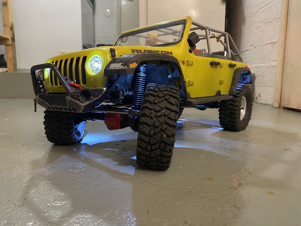

Nyt sitten tuli mahdollisuus vaihtaa ar45 porttaaliakselit suoriin ar45 akseleihin foorumilaisen kanssa niin mikä jottei. Saan auton matalemmaksi, realistisemman näköiseksi, lisää vauhtia ja vähemmän vierintävastusta.
Asennus oli helppo. Kävi suoraan porttaali akselien linkkeihin. Poistin iskareista sisään- ja ulosjouston rajoitukset. Autokin laskeutu kivasti ja uskattuvuus scalekuskin silmissä nousi roimasti 🤣 Rengas/vanne 1.9 Pittbull rock beast 113mm gmaden peltivanteella.

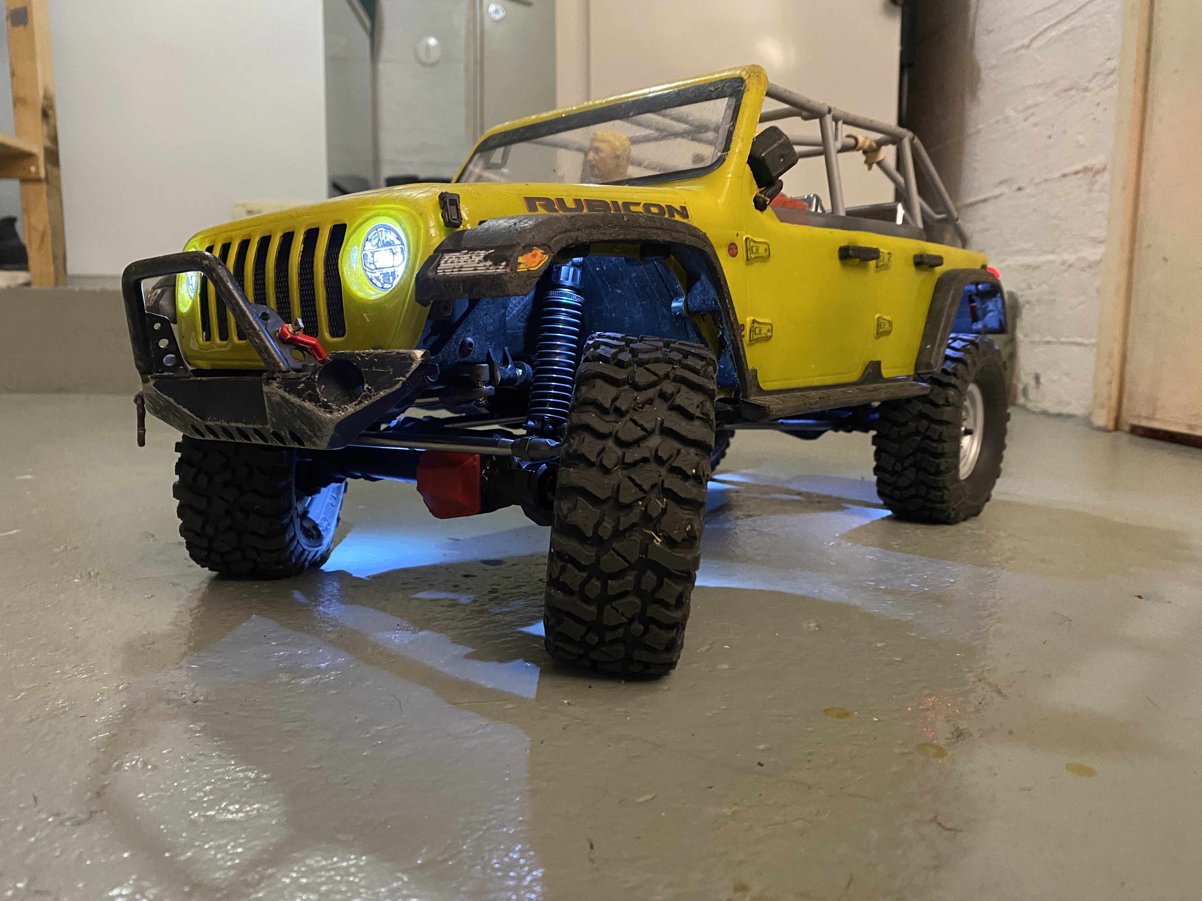

Suorilla akseleilla vauhtia piisaa. Päätin tällä lähteä C2 -kisailuun mukaan, kun helposti noita scalepisteitä jo löytyy sekä isoilla renkailla tämä on ihan menevä auto.
harjatekniikan vaihdoin 1800 Fusioniin, ja moottorin pinion mikä mahtui oli 13t joten tämä melkein lentää tällä setillä. Ja kisoissakin raju wheelspeed auttoi paikoin.
Taidan taikoa muut helpot scalepisteet ja jatkaa tällä c2:ssa. iskareiden pituuden rajoitusta luvassa ja metalliset sliderit pitää puuhailla. Sekä uusien sääntöjen scale-esine pisteet täyttää.
Videolla näkyykin se paikoin ettei uskalla tai tunne autoa täysin ja liika jousto paikoin häiritsee menoa.
