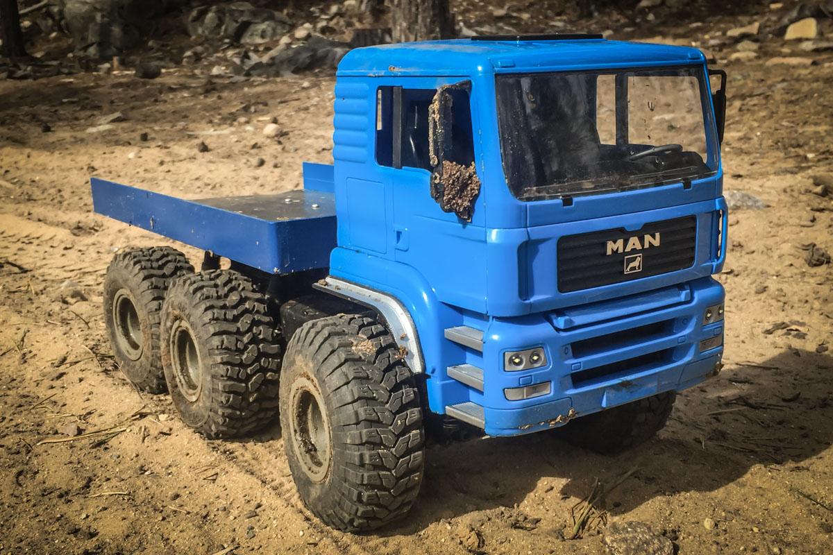

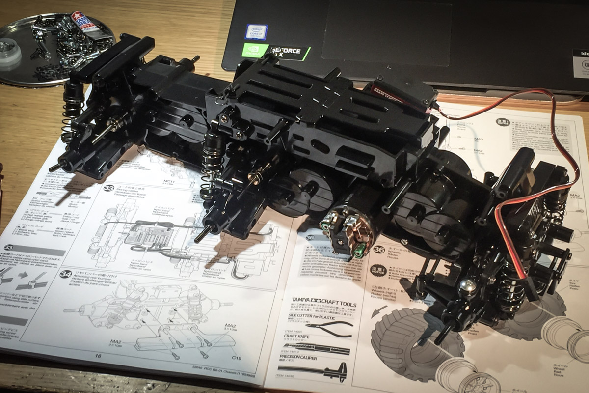

Rungon (käytännössä iso vaihteisto) kasaukseen kului muutama ilta, kaikki diffit lukkoon ja 30+ laakeria paikalleen, hyllystä sitten Pitbullit ja Trepadorit alle. Omat beadlockit piti suunnitella/tulostaa kun en tähän hätään löytänyt sopivan leveitä 1.9 vanteita.
Muovilaatu tuskin kilpailee muiden kanssa mutta tuntui silti kovin sitkeältä vaikka onkin kiiltäväpintaista.

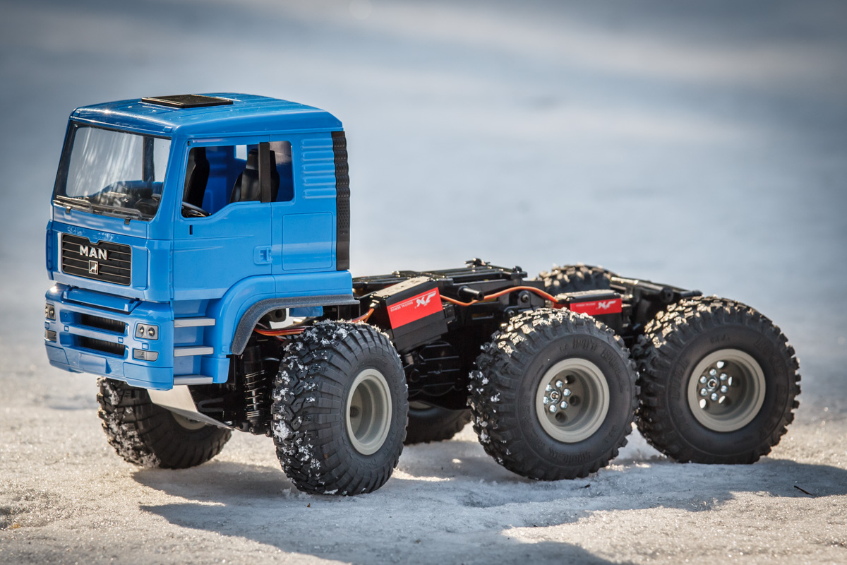

Erilaisia kabiineja oli jo ennestään haalittuna, tähän istutin Bruderin MAN kabiinin, kokoluokka on jotain 1/13 elikkäs hieman pieni mutta menköön toistaiseksi.
Tonin kanssa pääsin savivuorelle pikaisesti koittamaan kuinka tämä vertautuu Kama3:n kanssa... ja ihan hyvihän se, 45T moottori 2S akulla oli siltikin rahtusen liian nopea tämän tyyliselle ajoneuvolle, joten martilta 55T mottia odotellessa...
