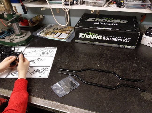

Eli mennään asiaan:

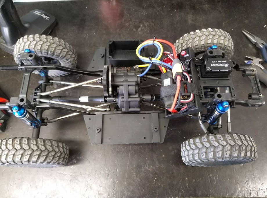

Pienien pohdiskelujen jälkeen projektiksi päätyi Element Enduron builders kit. Hankin sen www.hobbyfactory.fi kautta.
Builders kit.jpg (108.01 KiB) Katsottu 11398 kertaa
Builders kit lähinnä sen takia, että RTR sähköt joutaisivat todennäköisesti joka tapauksessa vaihtoon ennemmin tai myöhemmin. Ja näin pääsin myös valitsemaan itse renkaat ja korin oman maun mukaan.
Joka tapauksessa Elementissä tuntui moni asia olevan kohdallaan kisakäyttöä ajatellen.
Säädettävä caster ja kunnon CVD:t Tästä saa vaikka miten paljon lisää ohjautuvuutta.

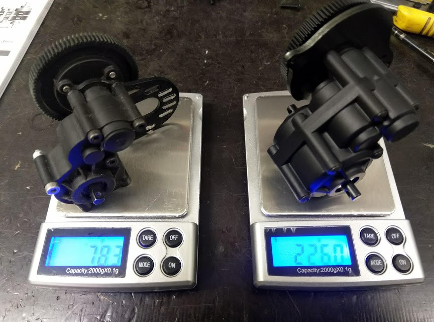

Vaihdelaatikon paino oli kyllä pieni takaisku. Arvelin sen painavan "hieman" enemmän kuin perus SCX10 laatikko. Tosin vertailukohtana on kevennetty kisakireä shaftyn laatikko. No täysmetallirattaat tekee tietty tehtävänsä painon suhteen...
No tästä pikku hiljaa eteenpäin.

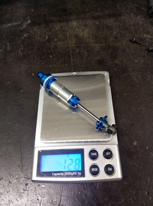

Tästä päästäänkin iskareihin. Nämä ovat kovasti maailmalla hehkutetut, mutta itse en ainakaan ensi makustelulla oikein päässyt sinuiksi...
Rakenne on kevyt, herkkä, tukeva ja kestävän oloinen, mutta... en ole oikein sinut tuon emulsio iskarin kanssa varsinkaan kun näistä puuttuu tuo ilmaruuvi mikä käytännössä on ollut krossareissa vuodesta miekka ja kilpi vakiovarusteena(tai ainakin 2011 malli Durangossa on). Näitä on todella vaikea saada tehtyä ilman reboundia. Ja tuntuu että niihin jää samalla varsin voimakas inbound. Ts. iskarin varsi hakeutuu keskiasentoon.

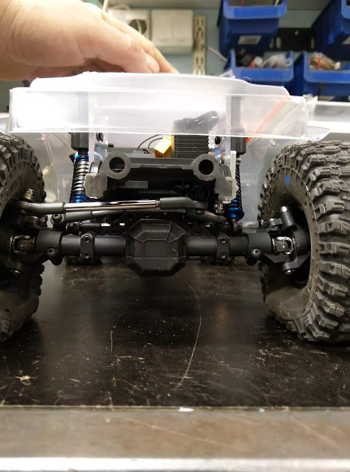

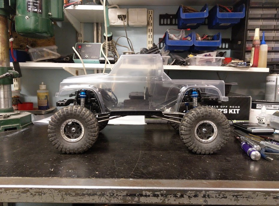

Auton korkeus tai paremminkin maavara varmaan selkenee paremmin kun pääsen jossain kohtaa ajamaan.
Minkä moisella maavaralla ajatte esim. scale2 autoilla?
Nyt auton jousitus ei juuri laskeudu noilla painoilla. Eli omasta mielestäni jousitus pitää saada pehmeämmäksi ja enemmän progressiiviseksi.
Tulen varmaan käyttämään aika paljon diy osia ainakin alkuun jotta pääsen hieman kartalle jousituksen ja linkkien kanssa. Mitään 3D tulosteita en osaa valitettavasti tehdä ja suunnitella joten käsityökaluilla mennään.

Kyllä täällä seurataan, älä huoli :)
Omassa c2:ssa maavara 60mm hujakoilla. Jousitus melkeenpä drooppina.

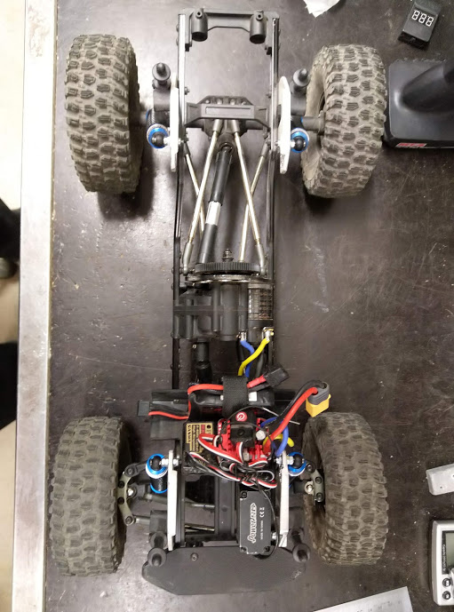

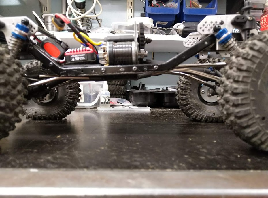

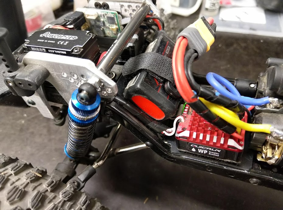

Saatiin viikonloppuna elementti liikkeelle. Sähköiksi valikoitui mitä pakista löytyi...tai no ei ihan.
Ostin tätä autoa varten( Ja samalla myös testiin, kun crawlereiden vanhat hitecit saattavat sanoa sopimuksen irti milloin vain) Power HD:n S35 servon.
Nopari tuli hommattua Eurorc:ltä Hobbywingin quickrun WP crawler säätimen.
Moottorin löysin pakinpohjalta. Varamoottorina toiminut vanha Holmes Hobbiesin Puller 400 flow 30T joutui tosi toimiin. Pakista löytyy myös erillinen Castlen 10A bec, mutta kiinnostaa kokeilla mihin tuon noparin bec riittää? Komeasti sain sähköt mahtumaan shortyn laatikkoon.
Testi ja kisa-akkuna tulee toimimaan noin 500-600mAh 3S akut. Metsäpoluille voidaan sitten laittaa hieman isompaa.
Heitin autolla pienen koeajolenkin. Lähinnä tuli todettua sama minkä näppituntumakin kertoi. Eli auto oli liian jäykkä. Vaikka tietysti 120g kori puuttuikin kyydistä. Samalla tuli mitattua auton kääntösäde ovenedustan betonilaatan päällä. Kääntösäde oli vakiona noin 125cm renkaan ulkoreunasta ulkoreunaan. Samalla pinnalla suurinpiirtein samalla akselivälillä varustettu 2.2Sportman kääntyy noin 100cm sisällä. Eli parannettavaa on.

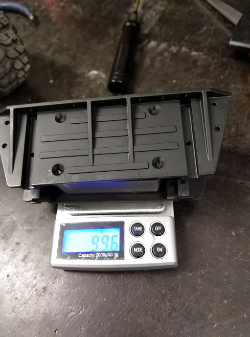

Heti kun sähköt oli saatu kytkettyä ja koeajot suoritettua mekaanikko vaihtui ja ylimääräistä tavaraa alkoi irrota.
Uusi mekaanikko.jpg (101.04 KiB) Katsottu 10932 kertaa
Tuloksena 100g vähemmän muovia autossa kiinni. Ja vähemmän kallioon tarttuvia osia.
Näitä olisi myös hieman joutunut kaventamaan että olisivat mahtuneet korin alle. Ehkä myöhemmin
voidaan kokeilla jotain liukkaammin muotoiltuja slidereita.
sliderit ja sivut.jpg (74.04 KiB) Katsottu 10932 kertaa

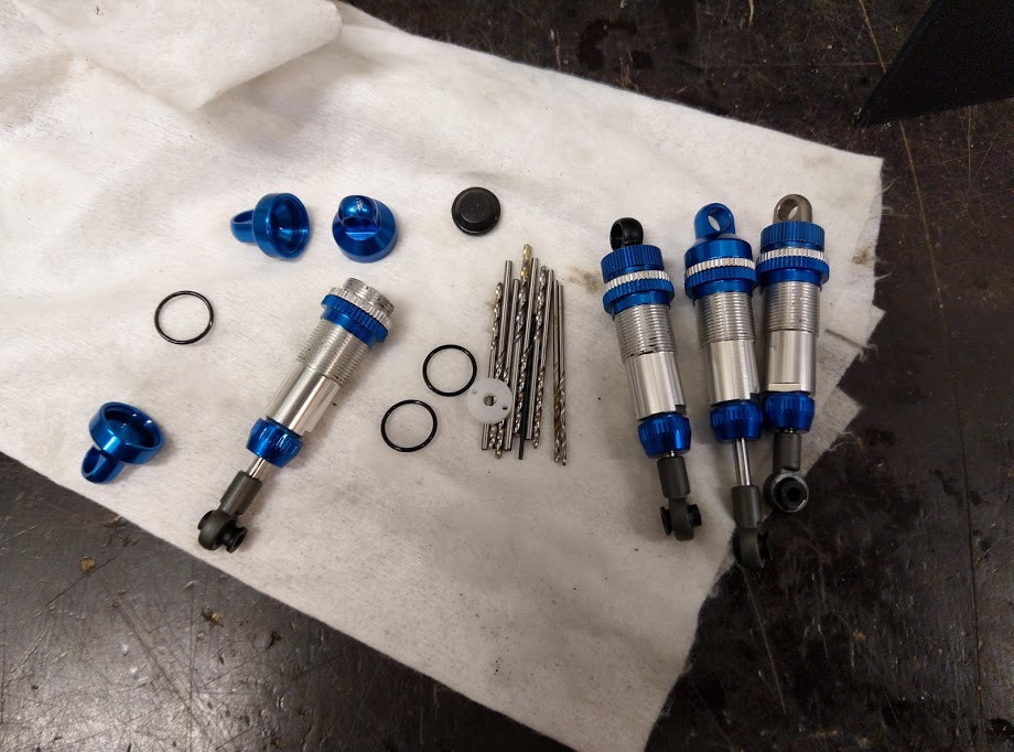

Ja iskareille tuli varovasti kokeiltua pieniä muutoksia. Yokomon turistin BD5/7 bladerit ja iskarin korkit ilmareiällä kiinni. Kylläpä olivat huomattavasti helpompi tehdä ja vaimennus oli huomattavasti lineaarisempi koko jouston matkan. Hiukan ehkä blader oli turhan jäykkä noin pitkään iskunvaimentimen liikkeeseen, mutta pahemman puutteessa sai kelvata.
Tästä lienee hyvä jatkaa tarpomista korvia myöden upottavaan suohon.

Iskarit tuli tehtyä Yokomon bladereilla ja korkeilla(korkeissa on 1.5mm reiät) sekä koneistetuilla delrin männillä. Hiukan tuntuivat olevan liian vaimennetut vakiooljyillä joten laitoin heti alkuun mäntiin 3x 1.3mm reiät olisin ehkä laittanut jopa 1.4mm reiät mutta terä oli hukassa...En painanut mäntää kasatessa täysin pohjaan vaan jätin sen noin sentin ulos. Käytännösä näin jäi noin 2-3mm reboundia ja blader ei toivottavasti rasitu ihan niin paljon ulosjoustoissa. Mukavasti sopi muuten Yokomon korkkeihin Traksun metallipallot.

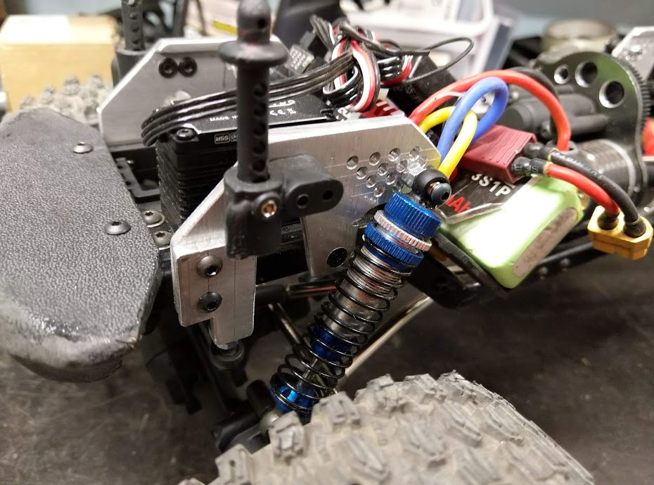

Samalla tein pienen tutkielman uusista iskaritorneista polykarbonaattilevyä hyväksi käyttäen.
Aika monella aftermarket valmistajalla näitä oli valmiinakin jo tarjolla ja myös ns. shock keys palikoita. Näillä saa iskarin jo hieman järkevämpään asentoon ja alkaa alkuperäiset jousetkin tuntumaan paremmilta. Vaihdoin silti eteen pykälää pehmeämmät valkoiset jouset, koska iskunvaimentimet on vielä toistaiseksi hieman liian pystyssä...ehkä.

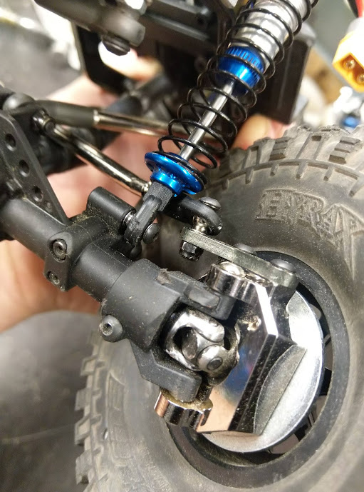

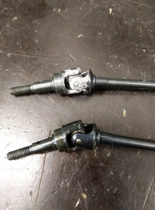

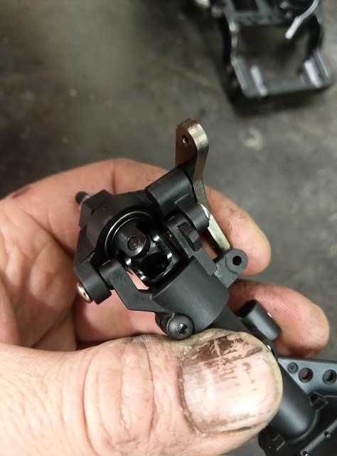

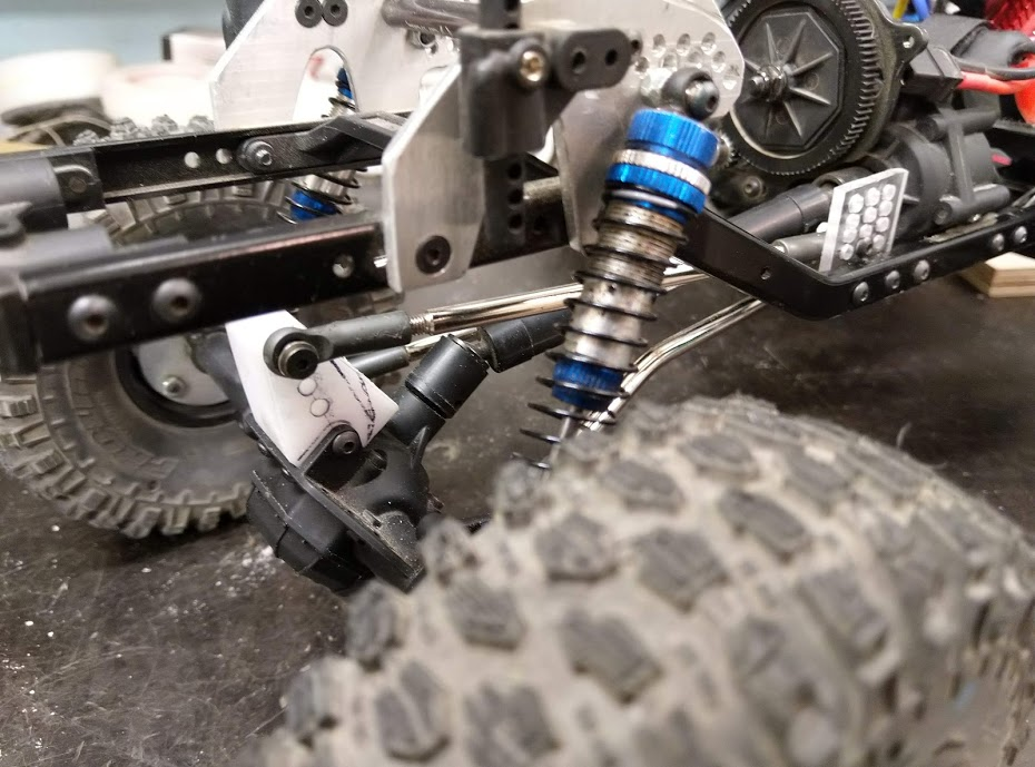

Nyt kun oli vauhtiin päästy niin kääntymiselle oli tehtävä jotain. Näissä kilpaluokissa missä autossa ei saa olla kolmatta kanavaa ja esim. digiä(kääntöjarrua) niin eturenkaiden kääntyvyys on erittäin tärkeässä osassa. Jokainen pakki on kuitenkin yksi virhepiste.

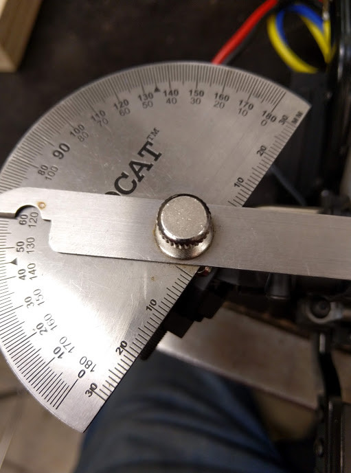

Aloitin parempien ohjauskulmien haun ihan pienellä perus vetarien "viilailulla" dremelin pientä timantti viilaa ja hiomakiveä apuana käyttäen.
Sen jälkeen viilailin ohjauspalojen stoppareista ylimääräiset pois ja nyt ohjausvarsi pysähtyy panhard tangon alapään kiinitykseen. siihenkin vaihdoin lyhyemmän ruuvin ja viilasin pallosta millin pois jotta sain ohjauspalan kääntymään pidemmälle. Tämän jälkeen lisäsin myös autoon hieman casteria lisää. Tässä on iso ero esim. Axialin builders kittiin jossa C-pala on yhtäpuuta akselin kanssa on varmaan halvempi tehdä mutta rakentelijan näkökulmasta aika kökkö ratkaisu.
Hyvä ElementRC !
Aika mukavat kulmat sai aikaiseksi ihan vakiopaloilla. Vetarit pyörii pehmeästi eikä pyörätkään oikeastaan ota edes kunnolla alalinkkeihin kiinni.
Hiukan haasteita on ollut panhard tangon ja bumpsteerin kanssa varsinkin äärijoustoissa tahtoo maksimi ohjauskulmilla vetää väkisinki alustaa johonkin suuntaa vinoon. Saataa olla että tässä autossa tullaan jossain kohtaa siirtymää "hydrauliohjaukseen" eli laitetaan servo suoraan akselille kiinni.

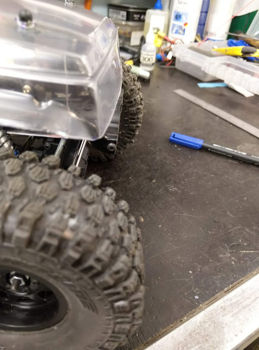

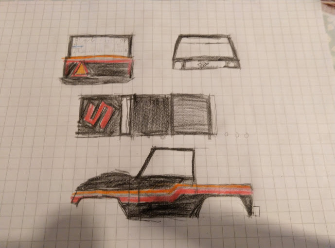

Tarkoitus on saada kori ehkä jo tänään maalattua poika teki jo maalaus suunnitelman kunnon old school malliin.
Runkoa tuli lyhennettyä keulasta noin sentin. vielä pitäisi keksiä jokin tyyllikäs(lue: kapea ja liukas) puskuri jostain.

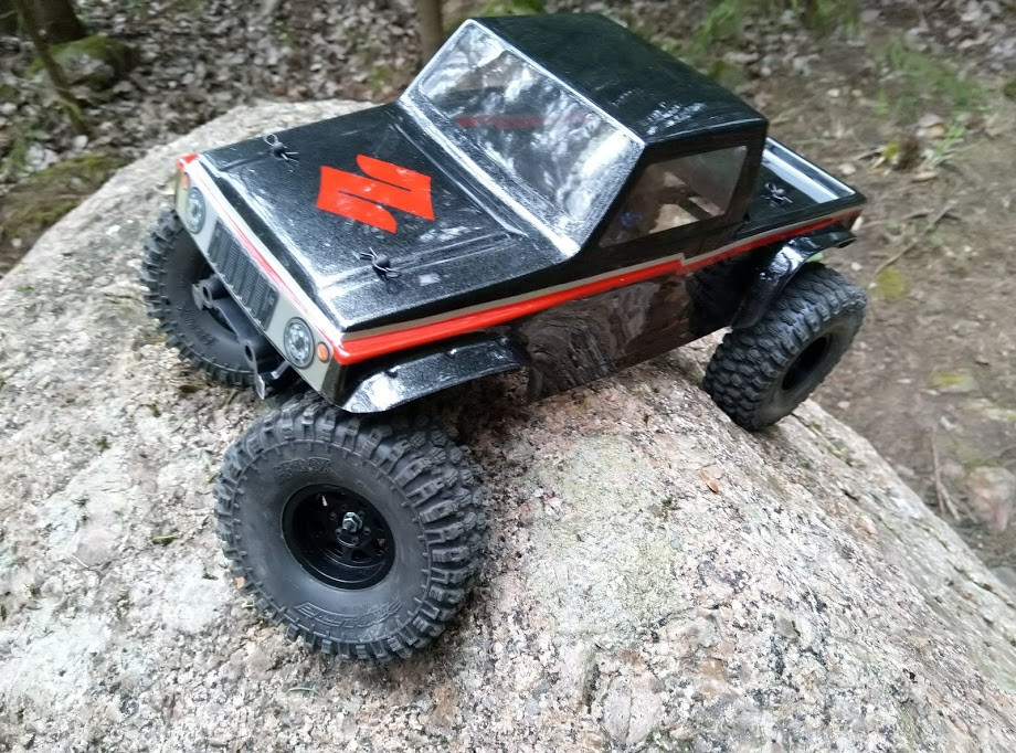

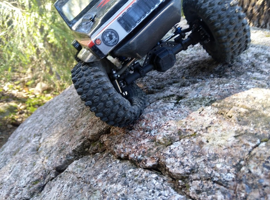

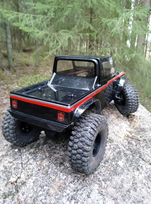

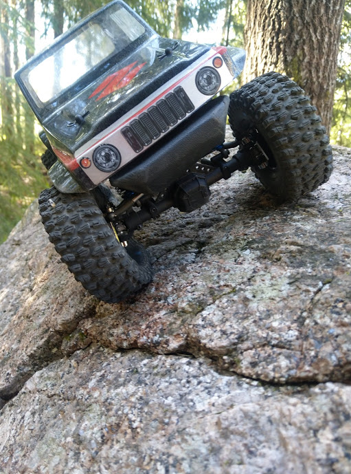

No niin eilen tuli käytyä eka kertaa oikein kunnolla kivillä ajelemassa.
Sain vihdoin kovalla kiireellä kopan maalattua.
Vauhtia oli sen verran että Suzukista tuli Zuzuki :D
Pienet alalinkkien taivutukset kerkesin nopeasti tekemään, mutta knuckle painot jäivät vielä pöydälle.
Videot ja kuvailut autosta jäivät hieman vähäiselle eli nolliin, mutta ensi vaikutelma autosta oli huikea.
Sivukallistusta auto ei juurikaan kestänyt knuckle painojen ja erittäin pehmeiden Hyraxien vakio foumien takia.
Renkaat rullaantuivat varsin vahvasti auton alle. Mutta muuten auto kiipesi ja laskeutui varsin mallikkaasti.
Ajoin pari sportman rataa tällä. Oma tekemälläni radalla ainoastaan toinen bonus jäi nousematta sen verran haastava hyppy olisi pitänyt tehdä että kiven päälle olisi päässyt. Samoin taisi käydä Weken tekemällä radallakin.
Yllättävän vähän tuntui ajossa haittaavan tuo panhard tangon jousituksen vääntely ääriasennoissa.
Hobbywingin nopari on tuntunut tähän mennessä todella hyvältä. Joku päivä pitää vielä kokeilla tuon vakio becin tilalle Castlen 10A CC beciä, mutta hyvin tuntuu virtaa piisaavan ainakin tuolle servolle.
Jotain pieniä muitakin säätelyjä on vielä listalla. Lähinnä puskuri, knuckle painot ja paremmat foumit renkaisiin niin jo alkaa suorittamaan.
Viimeistään Nokian Crawling kisoissa auto on koeajettavana jos jollain on kiinnostusta.

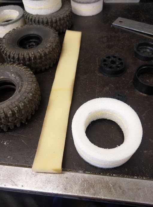

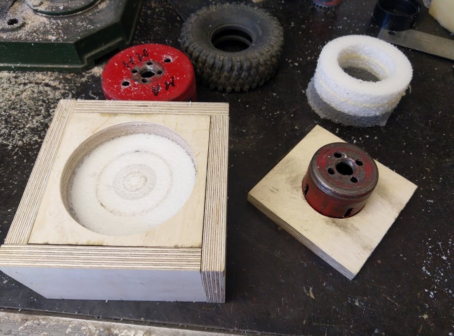

Muutamaakin kohtaa on yritetty hieman säätää. Aloitetaan vaikka ensin renkaista tai paremminkin foumeista.
Rengas lytyssä.png (1.32 MiB) Katsottu 10253 kertaa
Kuten kuvasta näkyy on Hyraxin vakio foumit rungoltaan varsin pehmeät. Alunperin minun piti tilata Crawler Innovationsin foumit mutta asia jäi hiukan vaiheeseen. Nyt kun kesä kiireet on jo päällä niin päätin tehdä nuo dualstaget ihan itse. Sinänsä touhu ei ollut itselle mitään uutta sillä olen monet vuodet ajanut sportman luokassa diy foumeilla. Vielä kun satuin löytämään hyvää materiaalia runkoa varten oli päätös helppo. Hiukan jouduin ensin työkalun rakenteluun, että tekemäni neliön mallinen aihio pysyy paikallaan ja kasassa, kun poraan siitä kuppiterillä valmiit rinkulat.
Hiukan jouduin tekemään kompromisseja sen mukaan mitä teriä nyt sattui pakista löytymään.
ulkohalkaisijaksi jäi noin 90mm(95mm kuppiterä) minkä epälin olevan hieman liikaa tuon kokoisessa renkaassa. Kavensin foumin noin 35mm levyiseksi. Sisäreunoihin tein pienet viisteet lamellilaikalla. Käänsin aihion pienemmän kuppiterän päälle nurinpäin ja kuppiterän akkukoneeseen kiinni ja diy sorvi oli valmis.
Solumuovia hiomalla ja sahaamalla työstämällä jää pinta usein aika "karvaiseksi" Tämän voi toki välttää käyttämällä leikkaavia työkaluja esim. kuppiterästä voi poistaa hampaat ja teroittaa sen teräväksi. Tai sitten karvojen poistoon tai paremminkin sulatukseen voi käyttää kuumailmapuhallinta. Tässä kannattaa kuitenkin olla varovainen sillä solumuovi sulaa todella nopeasti ja pieni puhaltimen "näyttäminen" riittä niin pinnasta tulee siisti( Tämä tosin ei vaikuta muiden kuin kuvien laatuun ja omaan mielenrauhaan).
Pintafoumina käytin vanhoja sportman varastoja eteen tuli hieman ohuempi ja taakse hieman paksumpi foumi. Takarengas saa olla hieman jäykempi, koska nousuissa suurin osa auton painosta lepää takarenkaan päällä. Kovempi rengas on myös helpompi saada liikkumaan sivuttain kaasua ja ohjausta kääntämällä, kun autoa yritetään saada kääntymään parempaan ajolinjaan ym.
Ero suurinpiirtein samassa paikassa kuvattuna on melkoinen. Nyt auto kestää jo huomattavasti enemmän sivukallistusta ja alamäessä rengas säilyttää paremmin ohjattavuutensa.

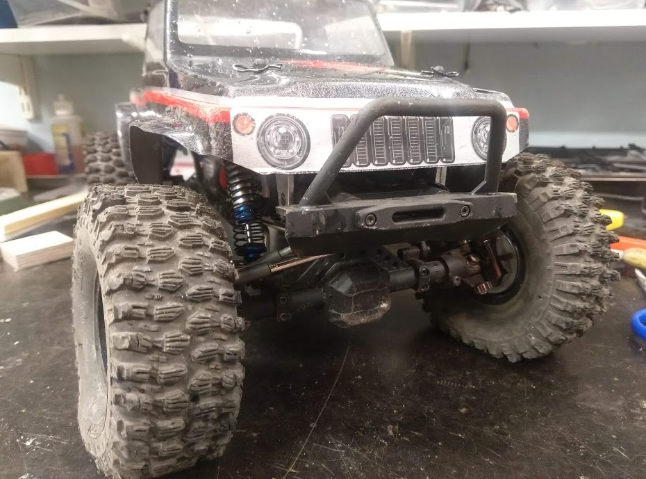

Kuvassa näkyy muuten itse tehty puskuri kun en oikein mieleistä äkkiä mistään valmiina löytynyt.
Se on väännelty 2mm ABS levystä ja "hitsattu" abs:stä asetonin avulla tehdyllä liimalla kasaan.
Ei kovin kaunis mutta toimiva.

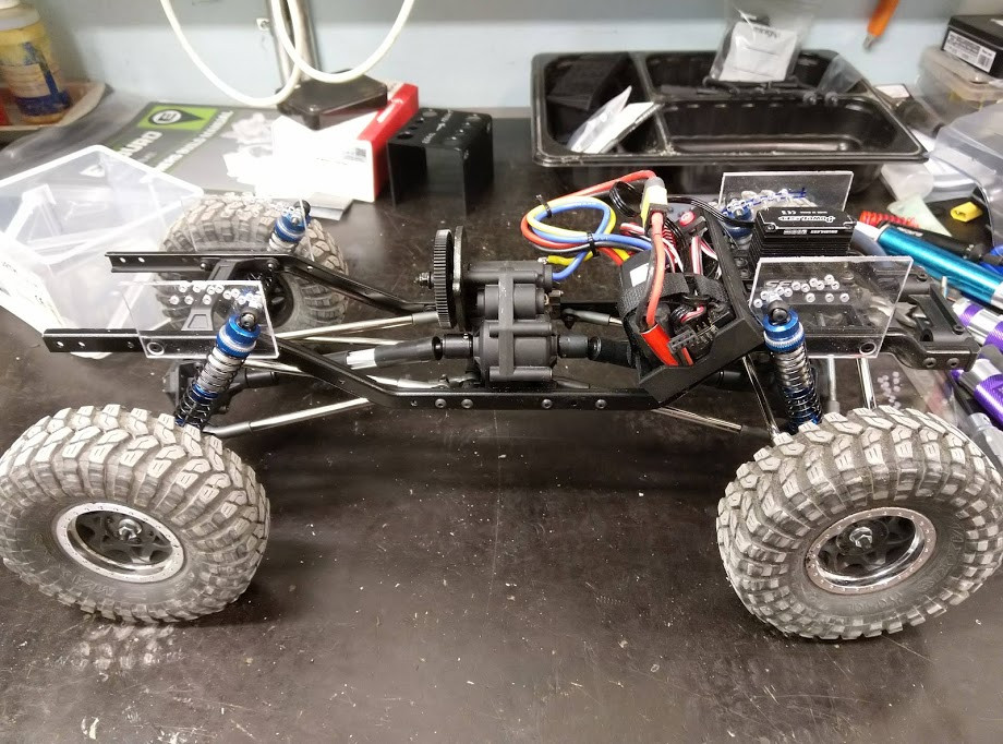

Vihdoin sain tehtyä iskari torneista lopulliset versiot. Oma kädenjälki piti saada näihinkin näkymään vaikka näitä olisi kyllä maailmalta saanut valmiinakin. Pääasiallinen tarkoitus näissä uusissa torneissa oli saada iskunvaimennin hieman vinompaan asentoon ja näin saada kevyen auton jousitus toimimaan herkemmin ja progressiivisemmin. Kuvassa näkyy myös uusi panhard tangon kiinnityspaikka. Jouduin siirtämään sitä taaemmas pois servovarren tieltä. Ja onhan tuo samalla myös aika paljon jäykempi mitä alkuperäinen.
iskaritorni ja panhard.png (894.79 KiB) Katsottu 10158 kertaa

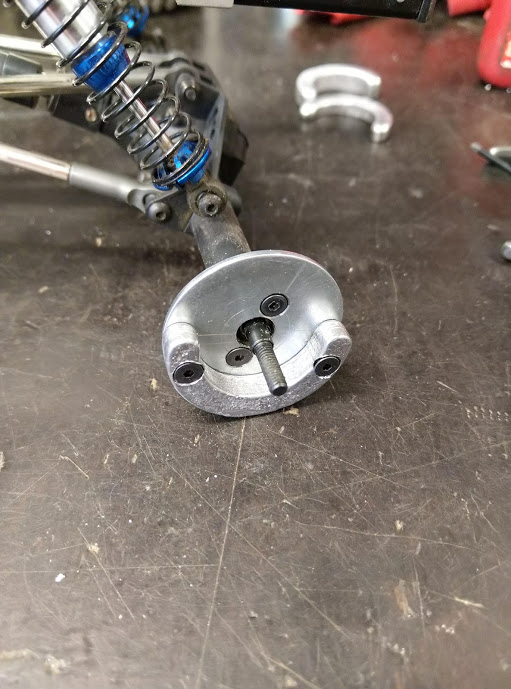

Samalla tuli myös aloitettua lisäpainojen asennus taka-akselille. Elementissä tämä on tehty todella helpoksi. Laitoin 8x40mm korinalusprikat akselin päässä olevien laakerinpidätin ruuvien alle. Niihin kiinnitin lyijystä valetut painot. Painoa niihin kertyi noin 40g. Todella helppoa ja näppärää.
Vaihteistoon tuli myös vaihdettua Hot Racingin UD2 ratassarja joka hidastaa takapään pyörimistä vielä hieman lisää. Ero on tällä hetkellä noin 25%.
Se on varsin sopiva ero porttitrial käyttöön.

Hiukan on taas kerjetty jatkamaan projektia.
Aloitin pienellä etupainojen lisäämisellä. SSD:n messinki knucklet painavat kyllä mukavasti sen 67g per puoli , mutta näin kapeassa ja korkeassa autossa pieni lisämassa alas akseleille ei ole pahasta. Ruuvailin ohjauspaloihin taas 8x40 korialusprikkoja hyväksi käyttäen samanlaiset lisäpainot kuin taaksekin.
Suurensin prikan keskireijän askelporalla noin 18mm halkaisijaan ja porasin prikkoihin sekä ohjauspaloihin 3mm ruuveille paikat. Edessä on nyt noin 110g painoa per puoli.
lisäpainot eteen.png (588.17 KiB) Katsottu 9999 kertaa
Samalla tuli vaihdettua hieman pidemmät linkinpäät eteen kun raidetanko tahtoi täysillä käännöillä ottaa jousilautasiin kiinni mikä rajoitti kääntyvyyttä.
Takapäähän aloin nyt kuitenkin väsäilemään uusia takaylälinkien asennuspaikkojen proto versioita.
Etupää on sinällänsä helppo pieni levyn palanen täynnä reikiä. Näitä on itseasiassa muutamalla pienvalmistajalla tarjolla ihan tehtaan tekoisiakin versioita. Takapäätä jouduinkin hetken jo miettimään miten saan yksinkertaisesti tehtyä ns. link riserin. Varsinkin kun työkaluina ei ole mitään hienoja 3D tulostimia eikä edes osaamista piirtää niitä. Pala 20mm nailonia hiukan pöytäsirkkelillä, pylväsporakoneella, dremelillä ja rälläkän lamellilaikalla muotoiltuna olkaa hyvä! Nyt on mukavasti säätömahdollisuukisa-> lue: liikaa! Kiinnittäminen akseliin oli lopulta aika helppoa ja siitä tuli varsin tukevan oloinen. Yksi ruuvi vakiolinkin paikkojen läpi ja takaa trussin läpi pari ruuvia. Kolmen millin reijät siinä olivatkin jo valmiina.
Vielä en ole hirmuisesti kerjennyt säätelemään linkkien asentoja. Ne ovatkin toistaiseksi suurinpiirtein samassa kulmassa kuin alkuperäiset.
Hiukan tuli ihmeteltyä takapään jousia ja iskunvaimentimia. Vaihdoin taakse hieman jäykemmät öljyt kuin vakiot eli Losin 35:set eli noin 450cst jonkun taulukon mukaan. Kokeilin myös jäykempiä sinisiä jousia iskarit hieman vinommassa, mutta palasin alkuperäiseen jouseen. Nyt takapää tuntuu jyrkässä ylämäessä hyvältä eikä ala enää pompottamaan vaikka pitoa ei heti löytyisikään. Hieman auto vielä pyrkii nostamaan keulaa vinolle pinnalle vauhdikkaasti hypätessä. Toivotaan että siihen löytyy vaikka noista linkkikulmista hieman apua. Keulan jousitusta pitää vielä ihmetellä tällä hetkellä se taitaa olla auton heikoin lenkki...
Pitää muutenkin aina muistaa että nuo autonalustan säädöt ovat aina tietynlaisia kompromisseja etenemisen eri osa-aluiden välillä. Ja tärkeää on aina tietää ne omat auton vahvuudet ja heikkoudet. Tällöin voi valita sen ajolinjan mikä sopii omalle autolle parhaiten!
Seuraavaksi pitää alkaa miettiä elektroniikan siirtoa hieman alemmas rungon väliin mahdollisimman lähelle etuylälinkkiä. Nyt sähköt on vakio akkutelineessä "nätisti" nipussa.
Sekä mahdollisesti servon siirtoa etuakselille. Facebookista TaskRC nimiseltä puljulta löytyi jo näppärä ja edullinen ratkaisu. Ja ennen kaikkea tuon pystyy vaikka itse sahailemaan hiilikuitu levystä.

Välillä projekti nytkähtelee eteenpäin.

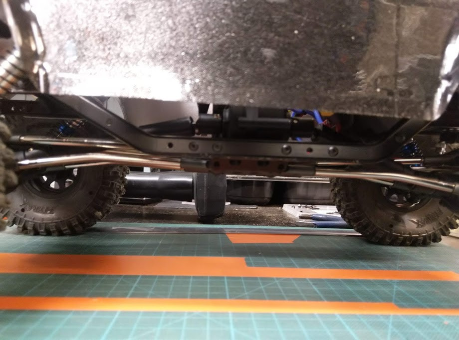

Sain vihdoin ja viimein taitettua alalinkeistä mieleiset. Nyt on mukavasti tilaa alalinkien alla.
Samalla halusin muuttaa pohjalevyn kulmaa hieman enemmän eteenpäin kallistetuksi, jotta auto luonnollisesti liukuisi helpommin esteiden yli. Toteutin sen poraamalla uudet kiinnitysreiät takaiskaritorneihin. Tavallaan nostin siis pelkästääm rungon takapäätä ylöspäin. Samalla laskin takakori tolppia niin kori säilyi samassa asennossa. Kuvassa takaylälinkit on hieman erillaisesti mitä ne todellisuudessa ovat tällä hetkellä. Eli link riserien avulla olen nostanut takaylälinkkiä noin sentin ylöspäin, mutta ne ovat edelleenkin aikalailla samassa asennossa vakion kanssa. Näin sain tehtyä hieman lisää tilaa alalinkeille.
hiukan vinompaa asennetta.png (749.51 KiB) Katsottu 9781 kertaa
Ja samalla kuvassa paljastui myös seuraava parannuksen kohde eli sähköjen laskeminen mahdollisimman alas.
Käänsin alkuperäisen akkutelineen kiinnitys paikan nurinpäin ja tein sen päälle uuden muotoillun hyllyn, jotta sain nopeudensäätimen ja akun hieman alemmas. Akun säilytin alkuperäisellä paikalla, koska se on minun mielestäni auton tasapainon kannalta parhaassa mahdollisessa paikassa jo vakiona. Samalla siihen saa helposti sopimaan erikokoisia akkuja. Vastaanotin ei oikein mahtunut enää helposti hyllylle niin annoin itselleni periksi ja sijoitin sen servon viereen..ainakin toistaiseksi. Lisäsin nopeudensäätimen kylkeen myös Castlen 10A CCBecin 7.4V jännitteellä ihan vaan testin vuoksi, mutta ainakin nyt alkuun on tuntunut että turhaan... Hobbywingin noparissa tuntuu olevan ylättävän hyvin potkua eikä servo juurikaan tunnu sen vahvemmalta ulkoisen becin kanssa? Onko joku muu testannut/havainnut vastaavaa?
Sähköt alemmas.png (1 MiB) Katsottu 9781 kertaa
