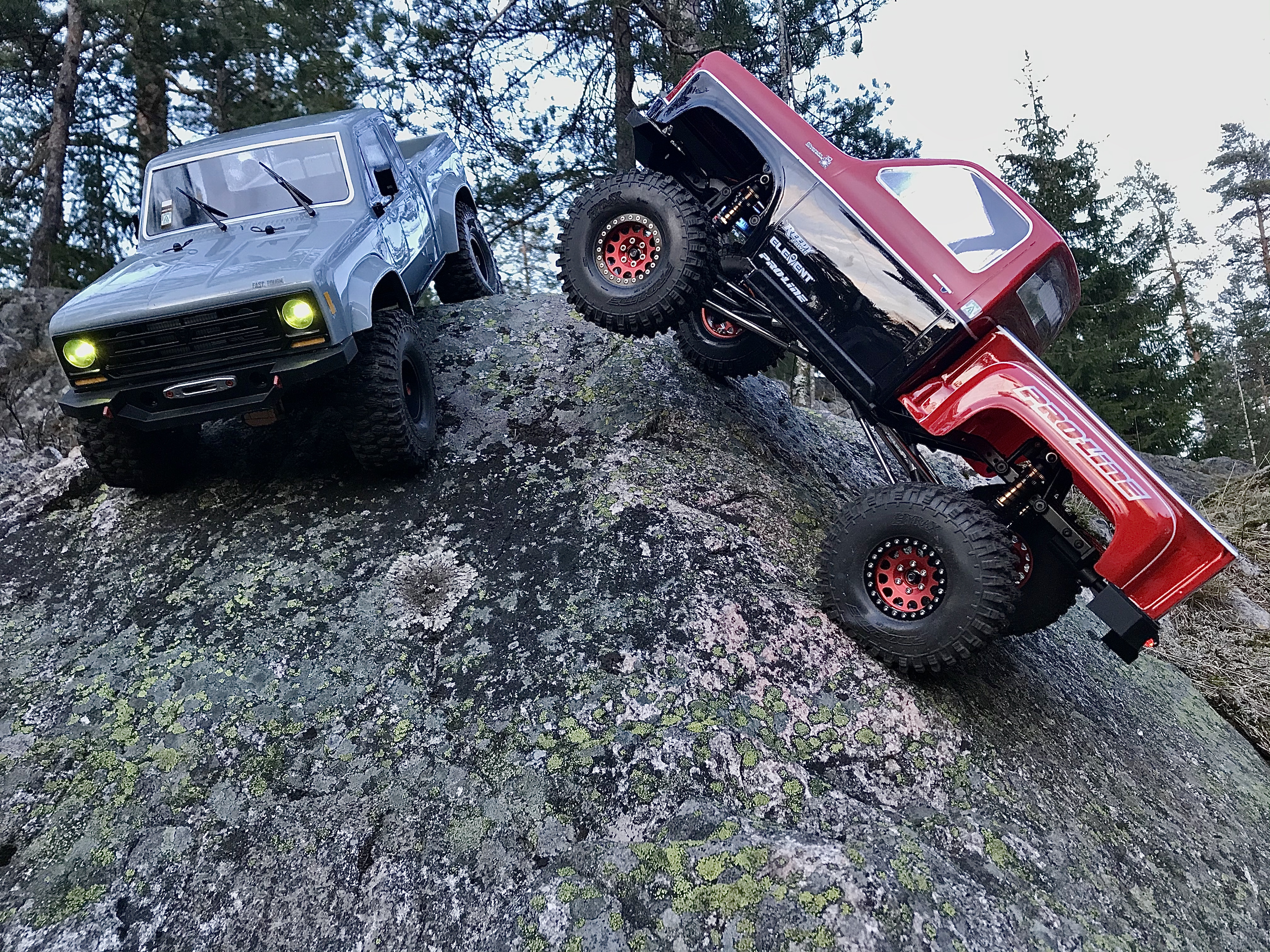

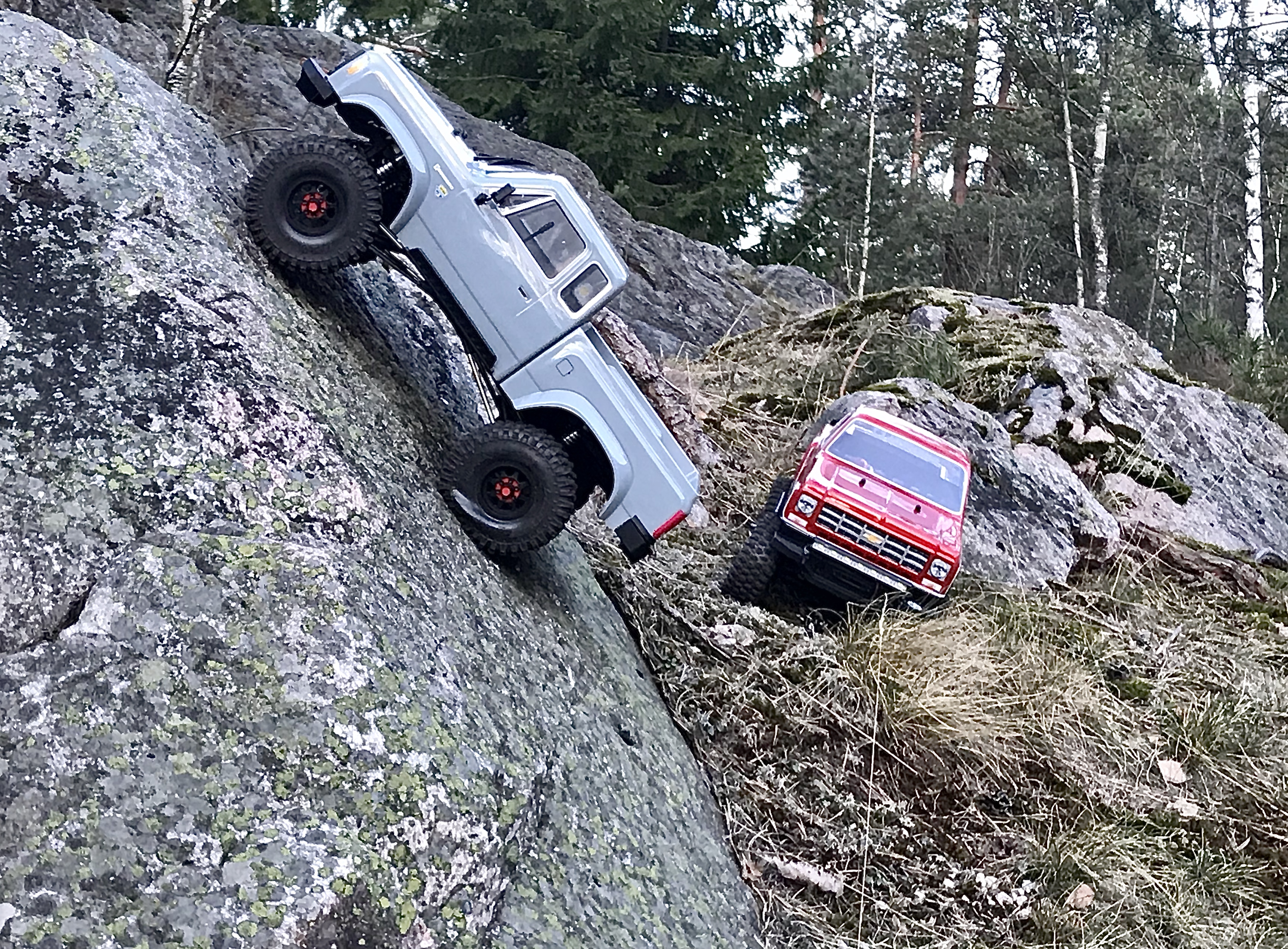

Tulipa hommattua ensimmäinen maastoauto
Rc laitteita harrastettu vuosia mutta ei koskaan crawler autoja ole ollu. Ja pakko sanoa hauska laji
Saa nähdä mihin tämä johtaa ,,
Heti päivitin overdriven , painot , korin nosto ja trimmaus , iskarit ,, ja hieman kosmeettista näpräämistä puulava yms.. sitten proline koppaa lisää valoja yms ..
Ja proline hyrax renkaan ja Alu vanteet

Nyt vahvasti näyttää siltä että joutuu hommaa jonkun Skale kopan ,,
Tuo elementin orkkis on kyl , sellainen laatikko

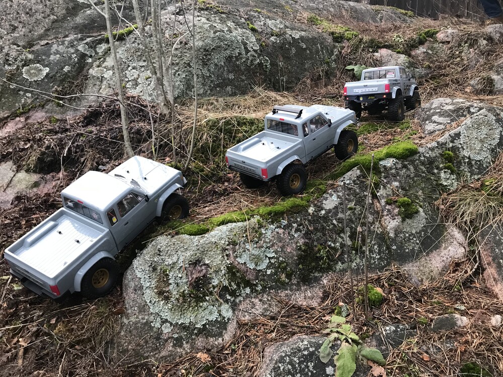

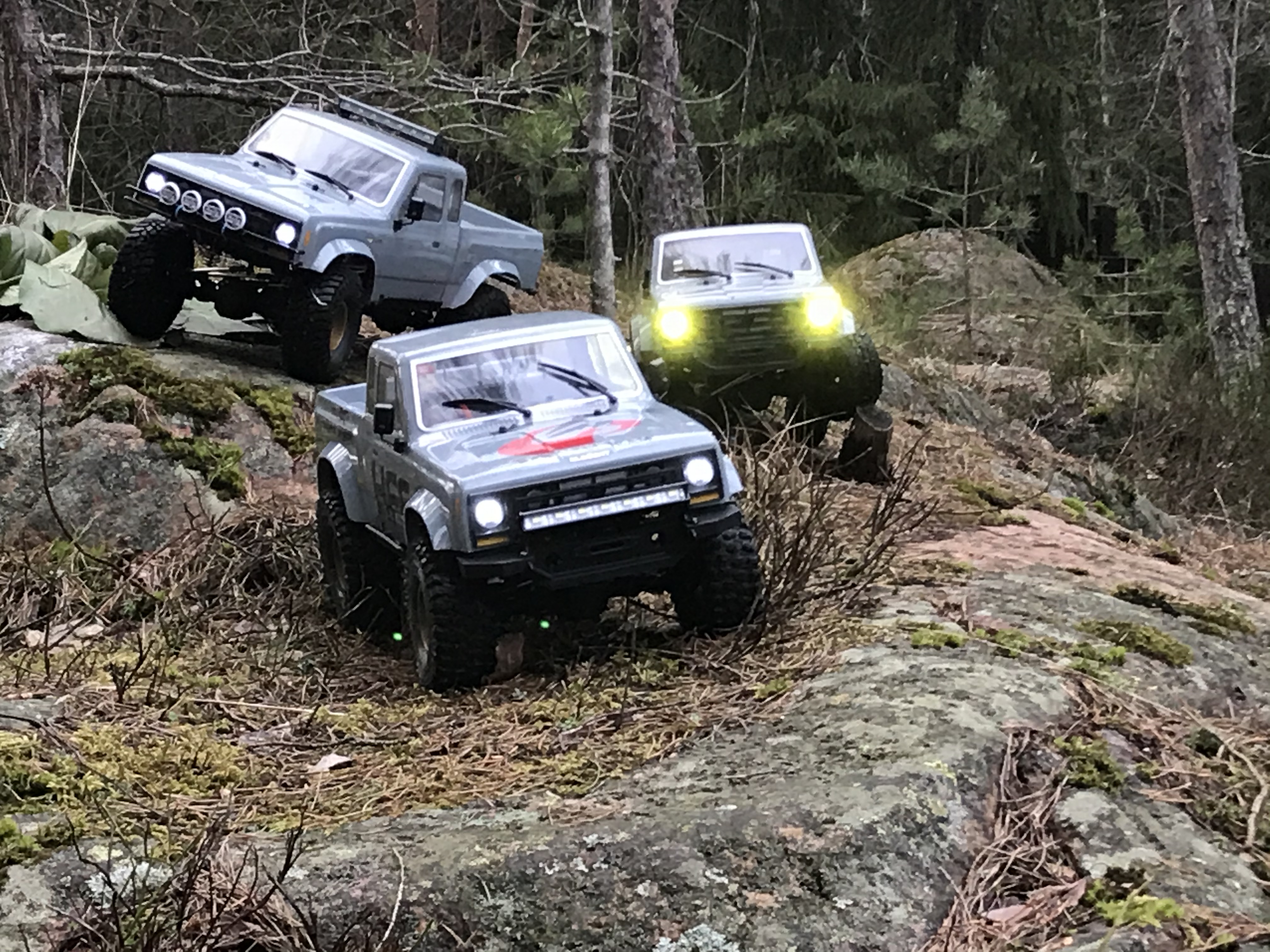

Mutta mukavaa kun on kaveriporukassa samat vehkeet ,,

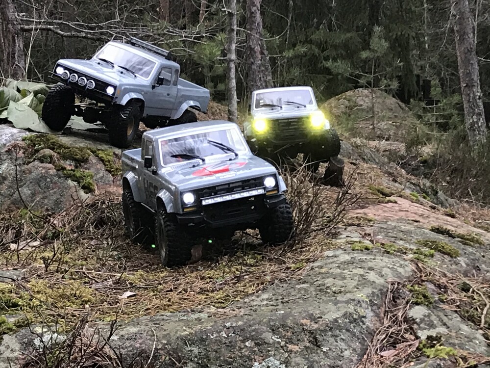

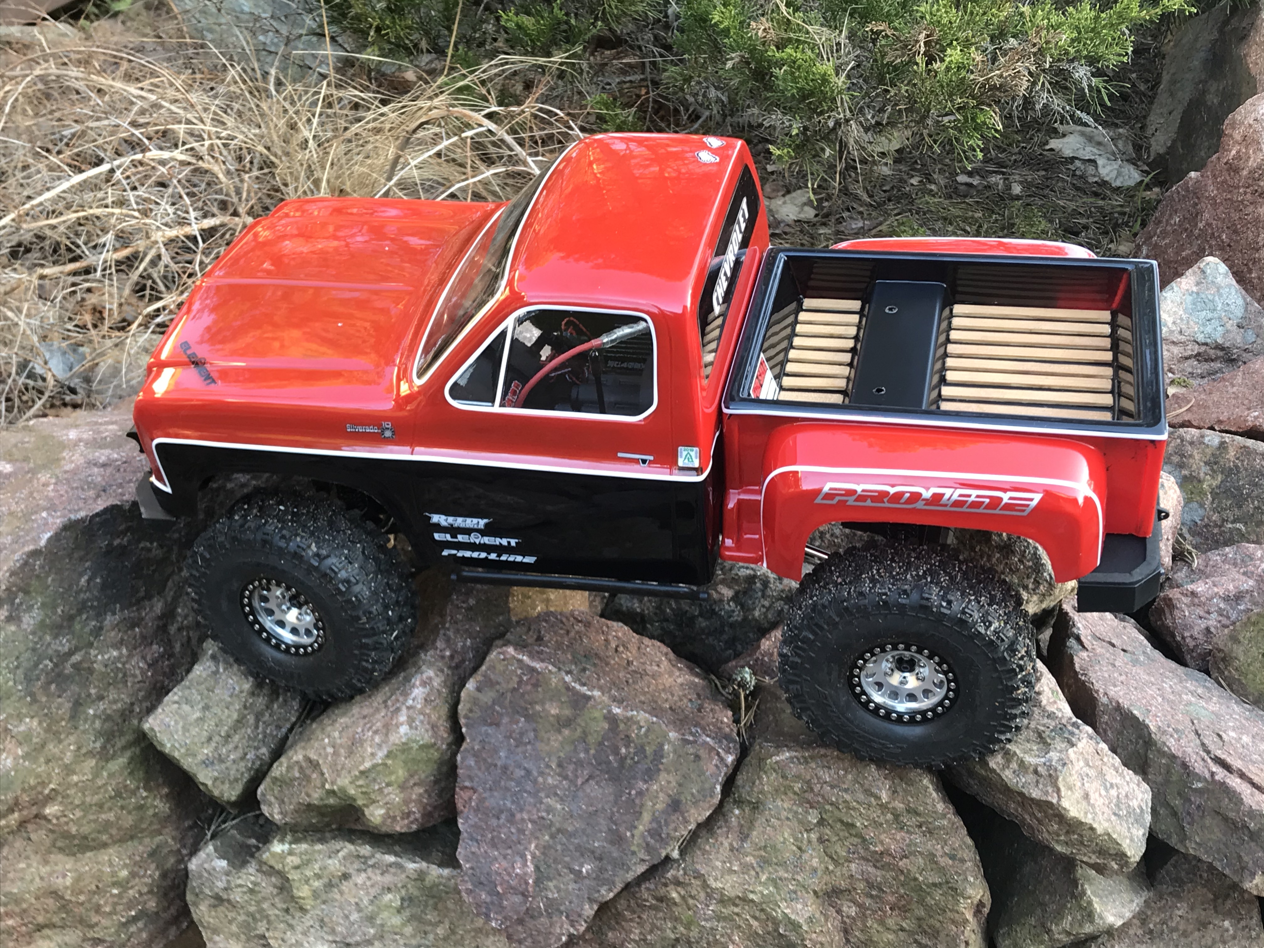

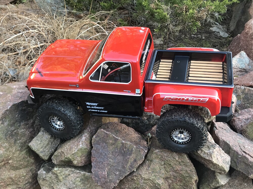

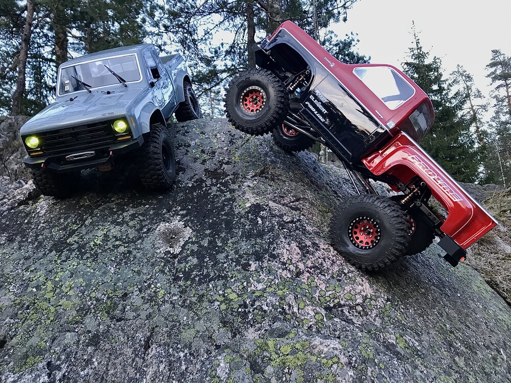

Heh, katsot väärää autoa ja kohta oma on katollaan :)

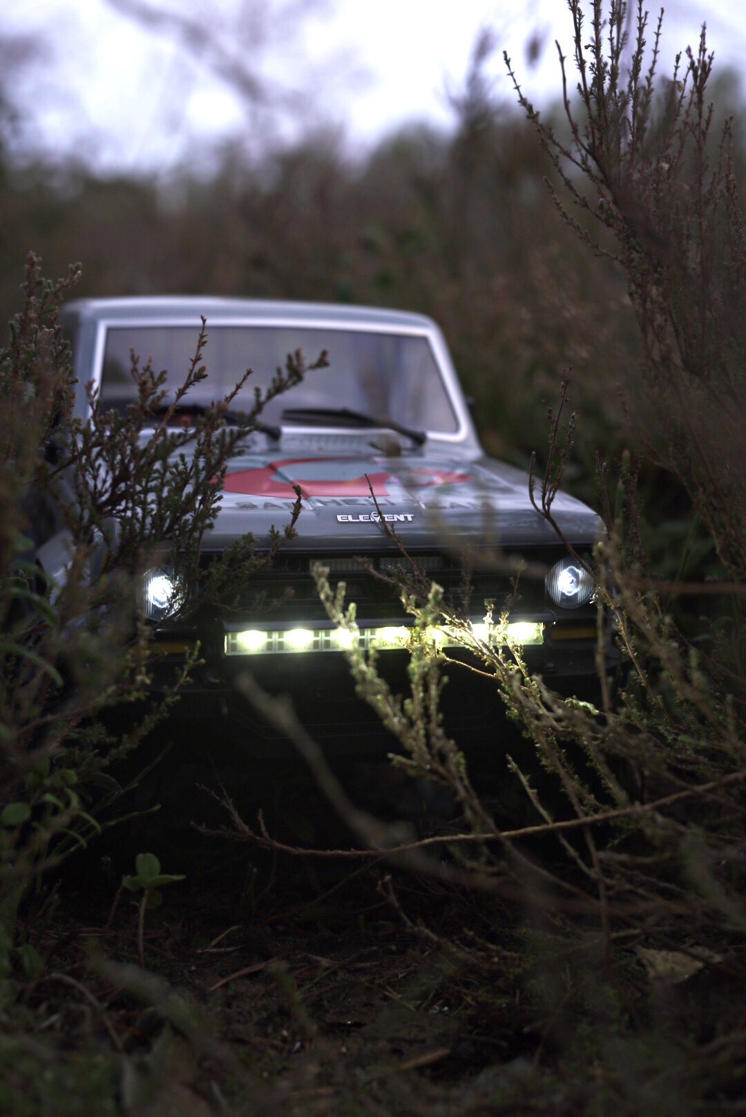

Siisti tuo puna-musta chevy koppainen element. Itse laskisin hiukan koria siitä omaan makuun. Nyt siinä on kuin tupla puskurit, korin lexan etupuskin+ auton oikea puskuri.
Hyvä idea tuo puulava. Tämä on juuri parasta kavereiden kanssa tai sitten safari tapahtuma missä osallistujille on tehty valmis reitti.

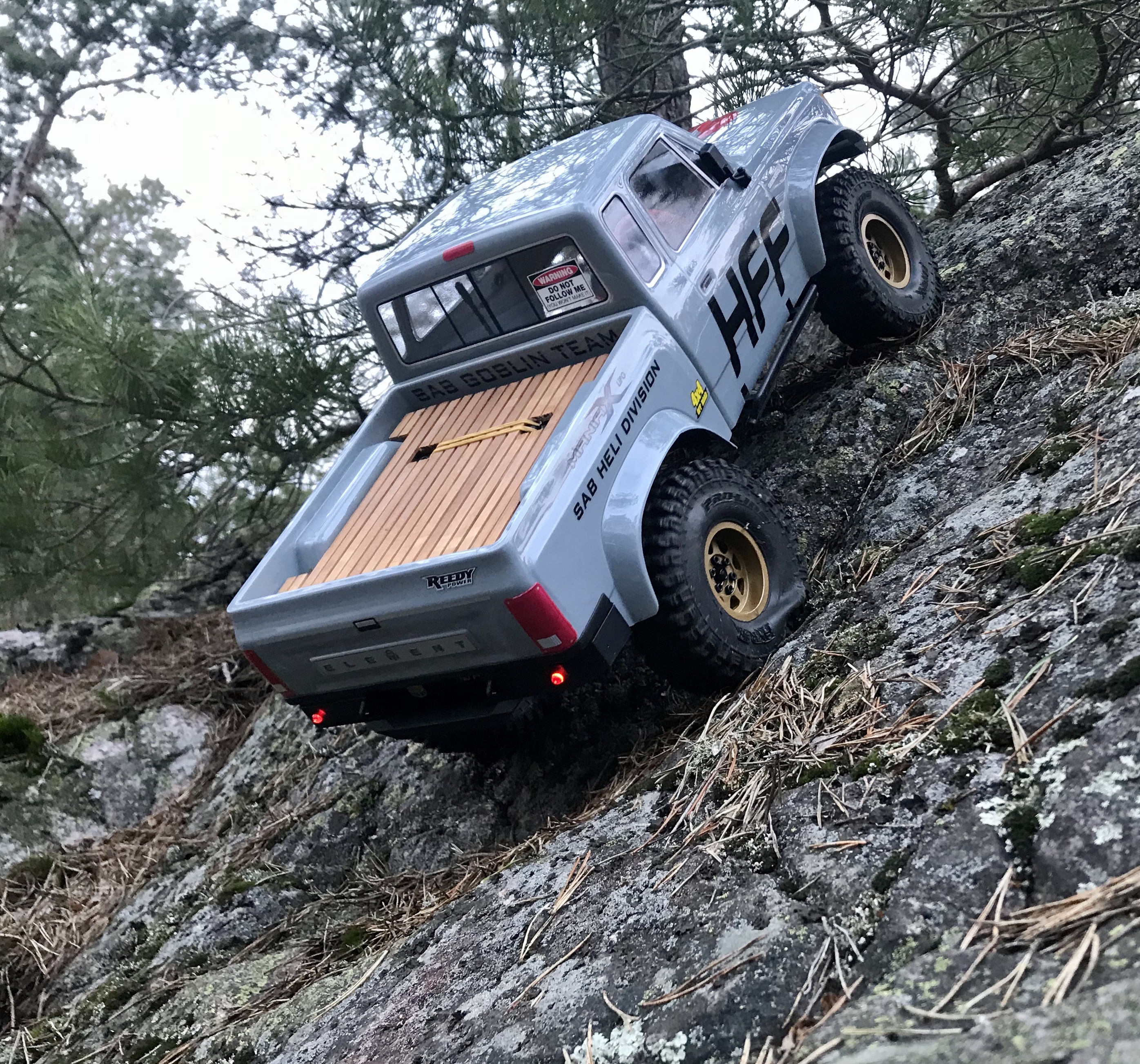

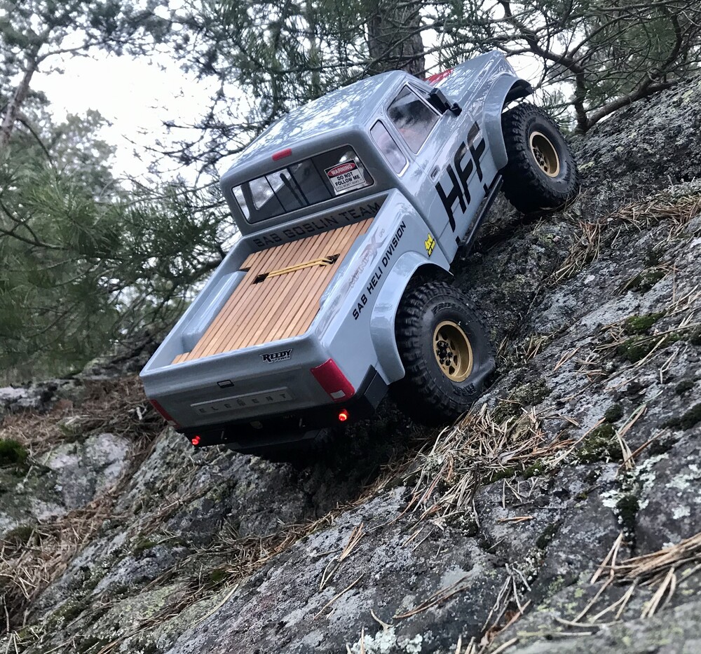

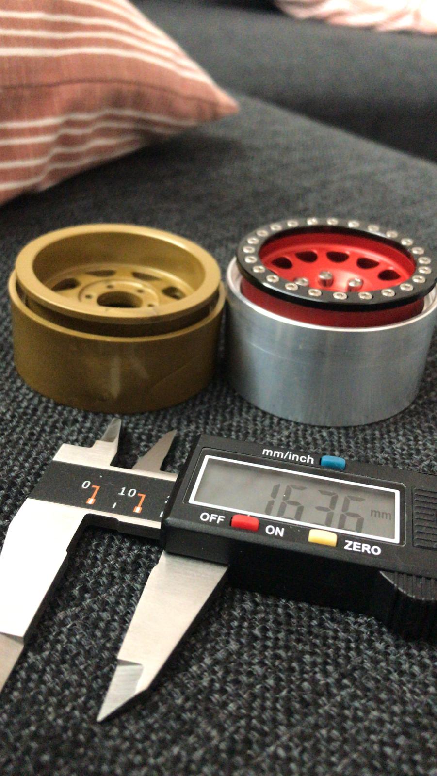

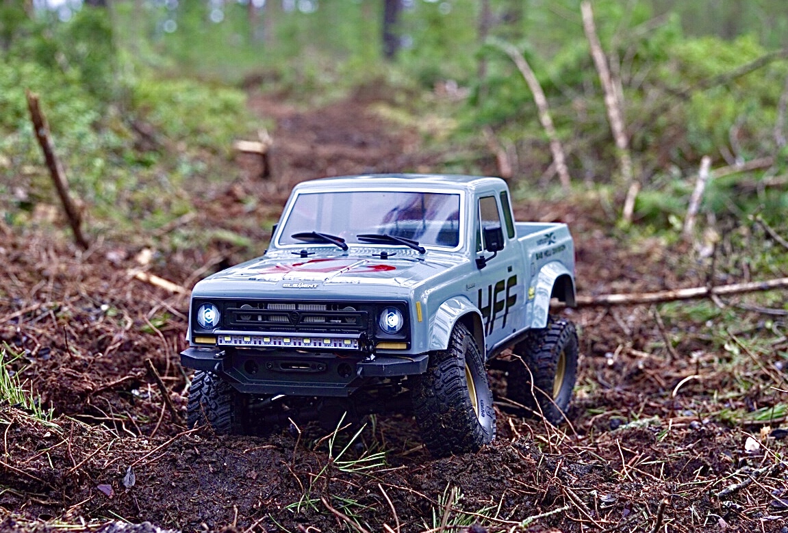

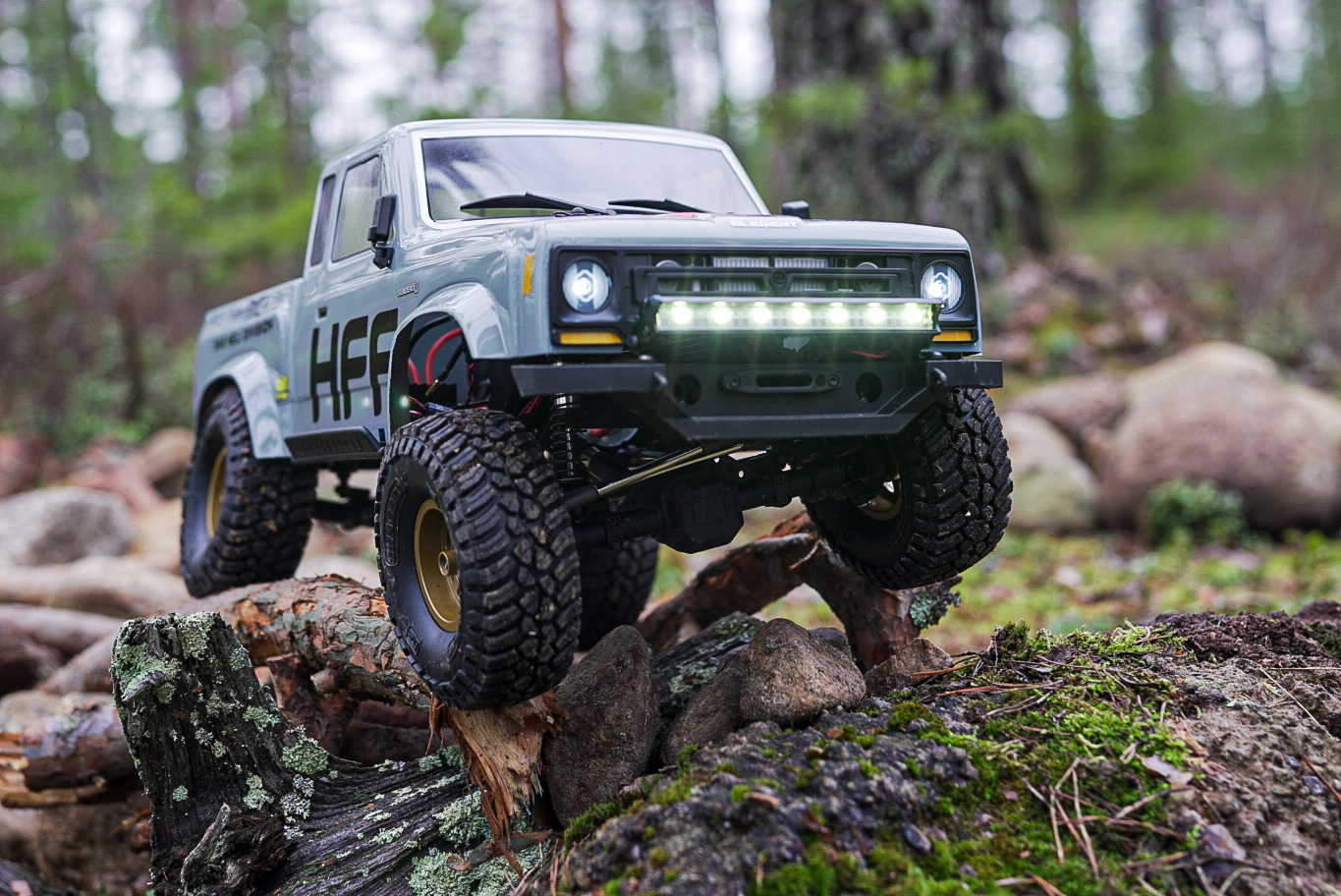

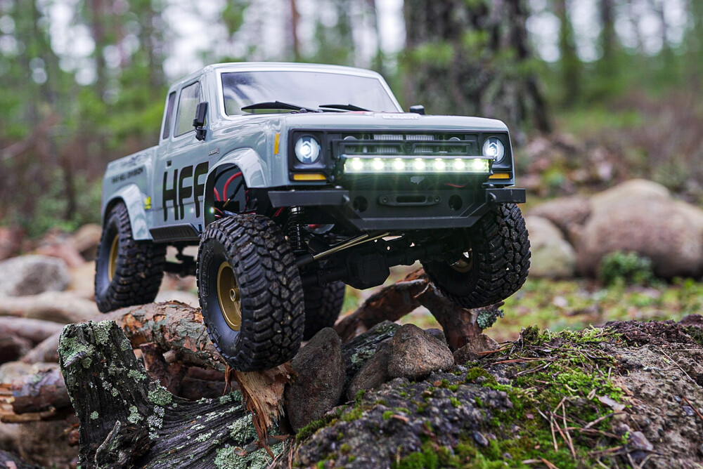

Juu tuo punamusta ja HFF vehje on mun , ton korin laskeminen edellyttäisi sen että joutuisi laittaa holkin tonne iskareiden sisään . Ja nyt tuo jouston liikerata on just ylä asennossa tossa korin lokasuojien helmojen tasolla .

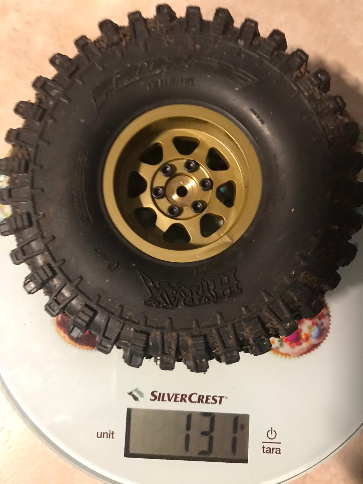

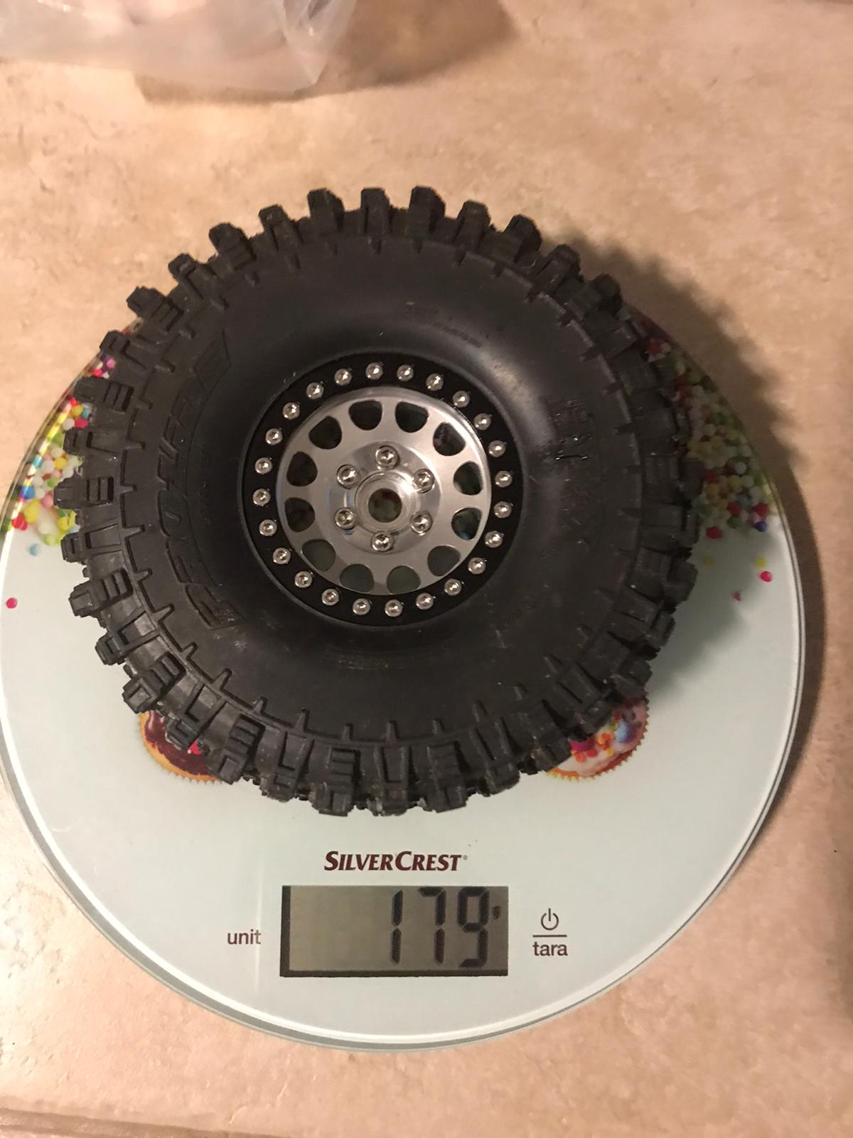

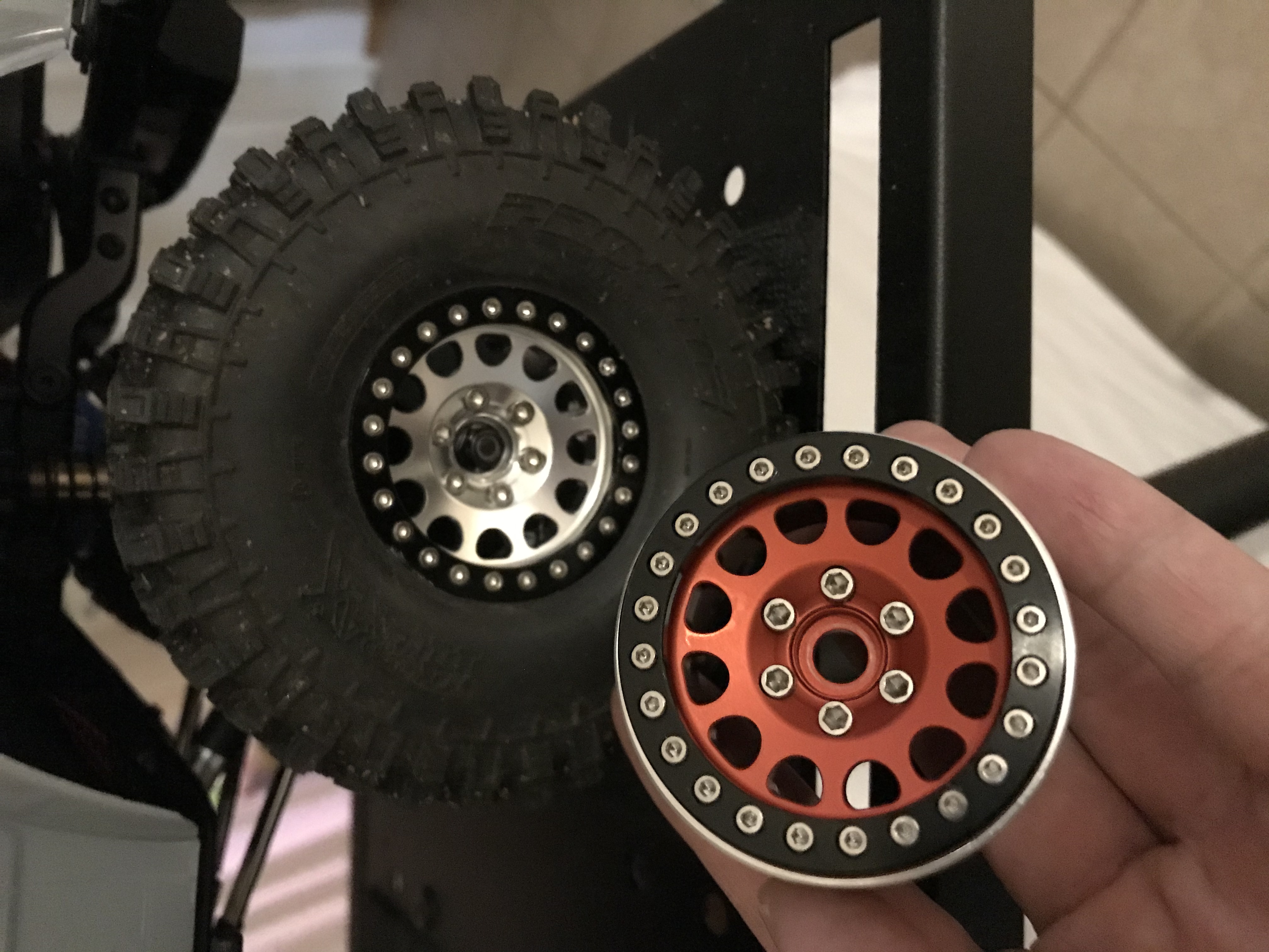

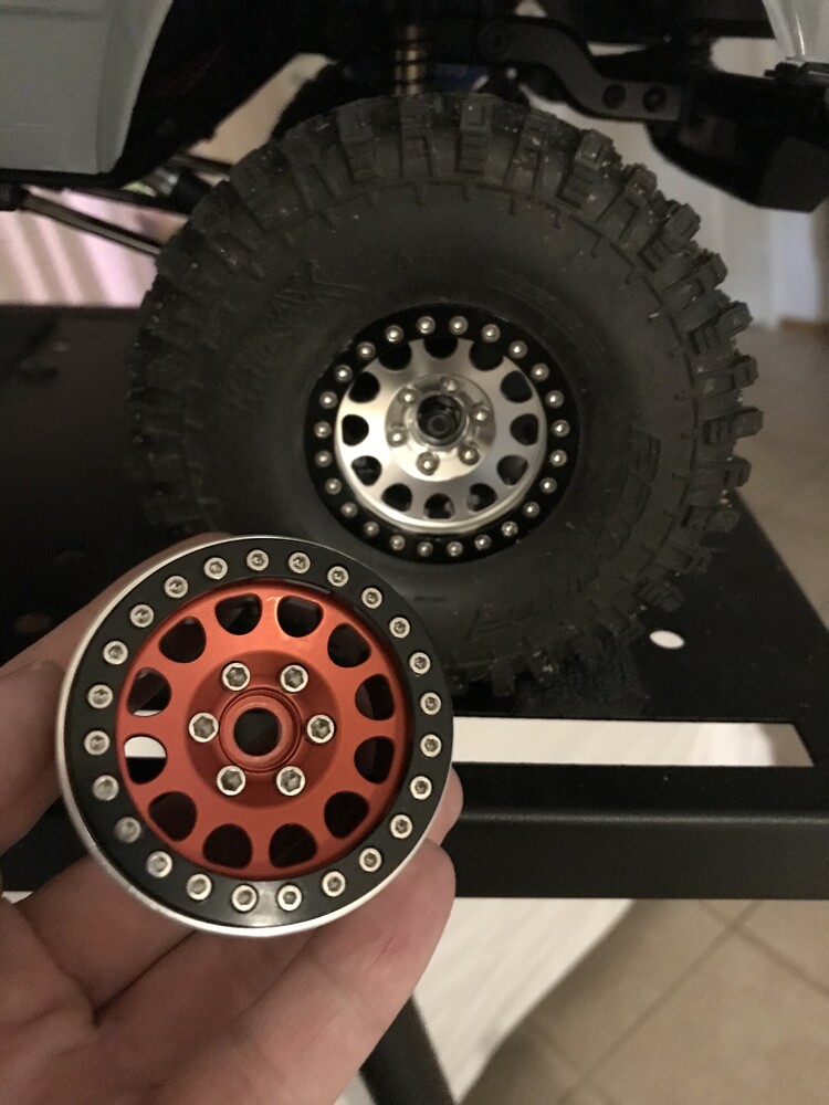

Mites noi vanteet nyt on siis proline hyrax 1,9 renkaan
Ja tilasin vahingossa leveet Alu vanteet johon hyraxin insertti on aivan liian kapea , rengas murtaa sivuttain ajaessa ja ohjattaessa , eli vaihdoin leveämmän insertin jonka ” pehmeys on ” suunnilleen samoissa kuin hyraksien mukana tulleet ,, nyt ei murra ja rengas on musta sopivan pehmeä ..
Mutta siis mikä on ns standardi leveys noille Alu vanteille
Orkkikset ” muovi” vanteet oli 27,5 mm
Ja nyt noi alut on 37,5 mm
Rengas toimii ihan samalla lailla tällä kokemuksella kuin 27 ,5 mm muovi vanteilla
Toki alun paino tuo paljon helpotusta sivuttain ajettaessa ja kivien ylityksissä ja jyrkissä nousuissa
