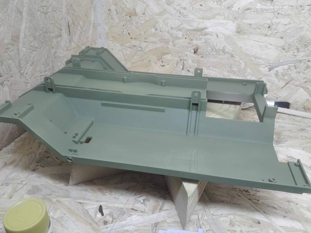

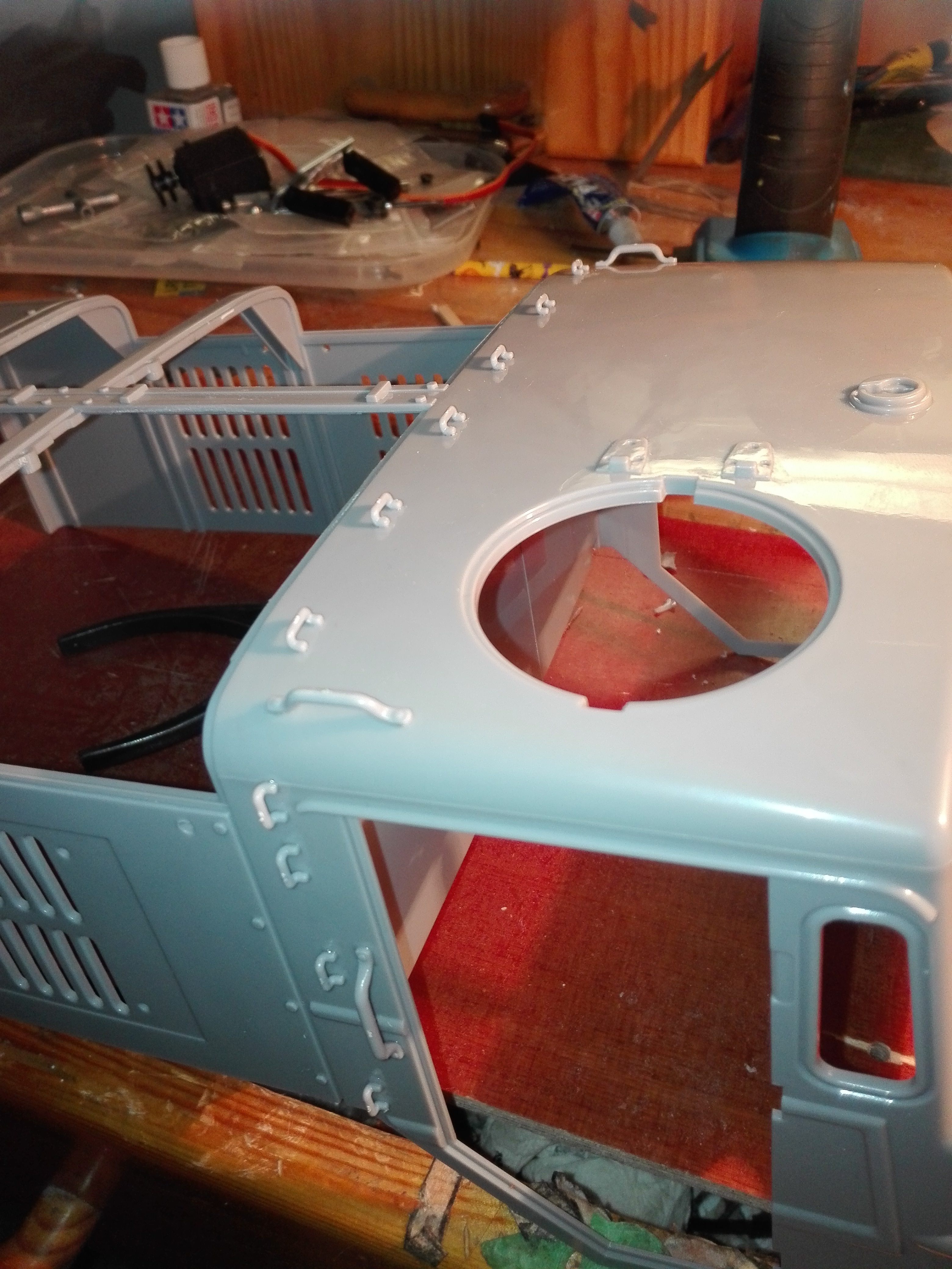

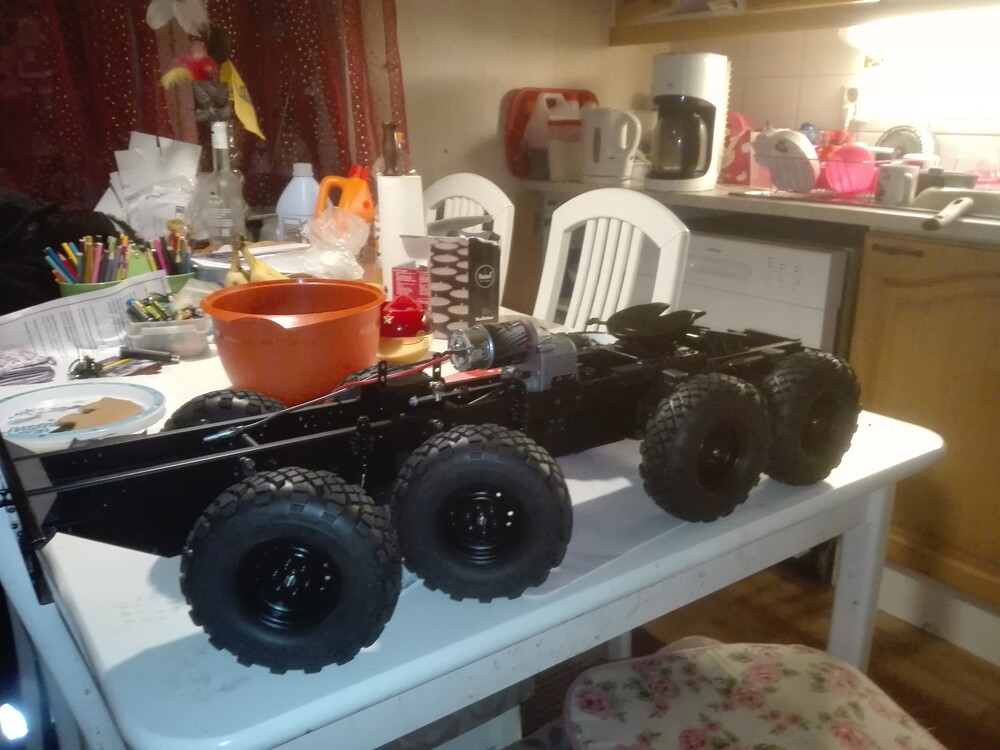

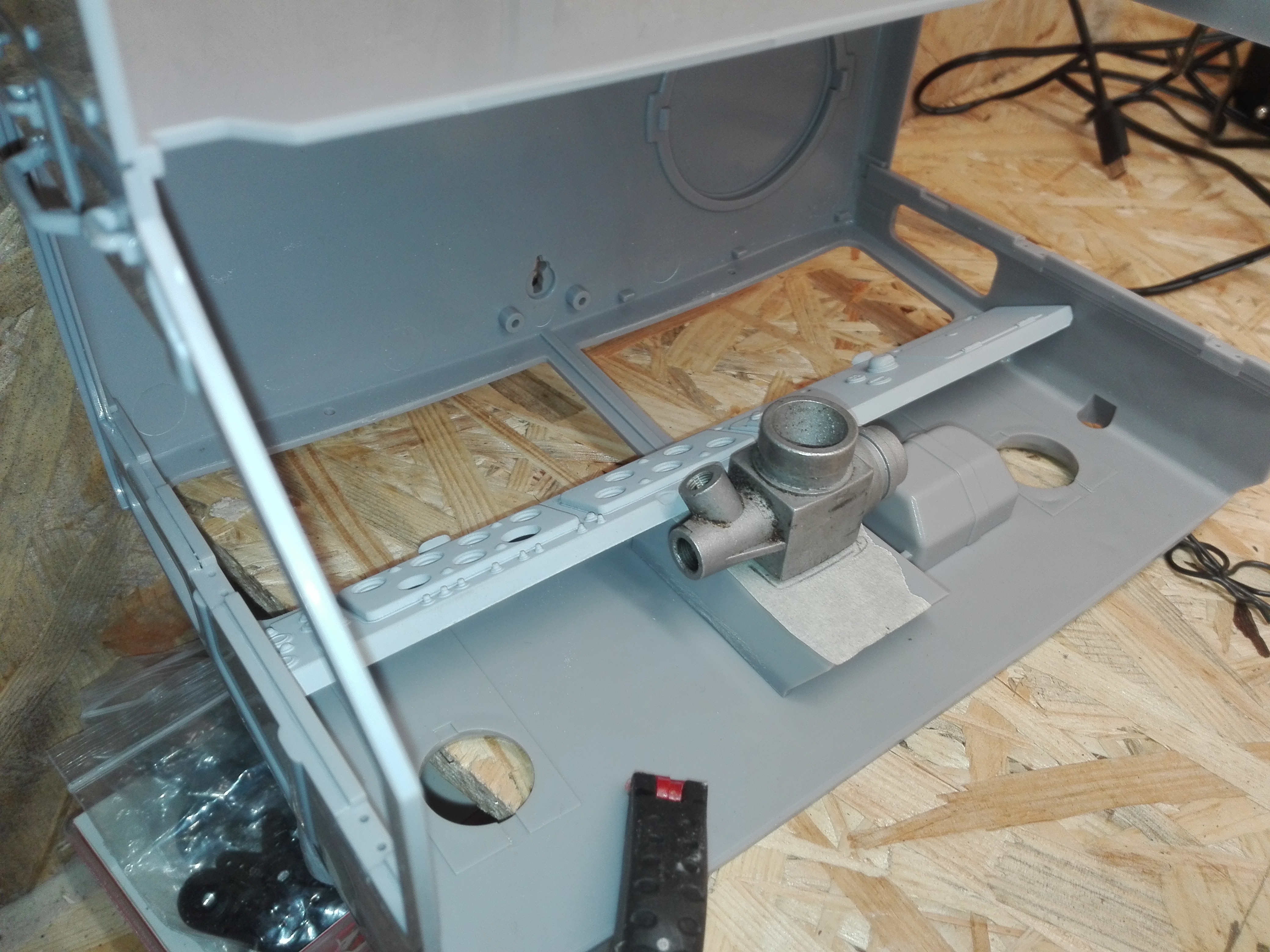

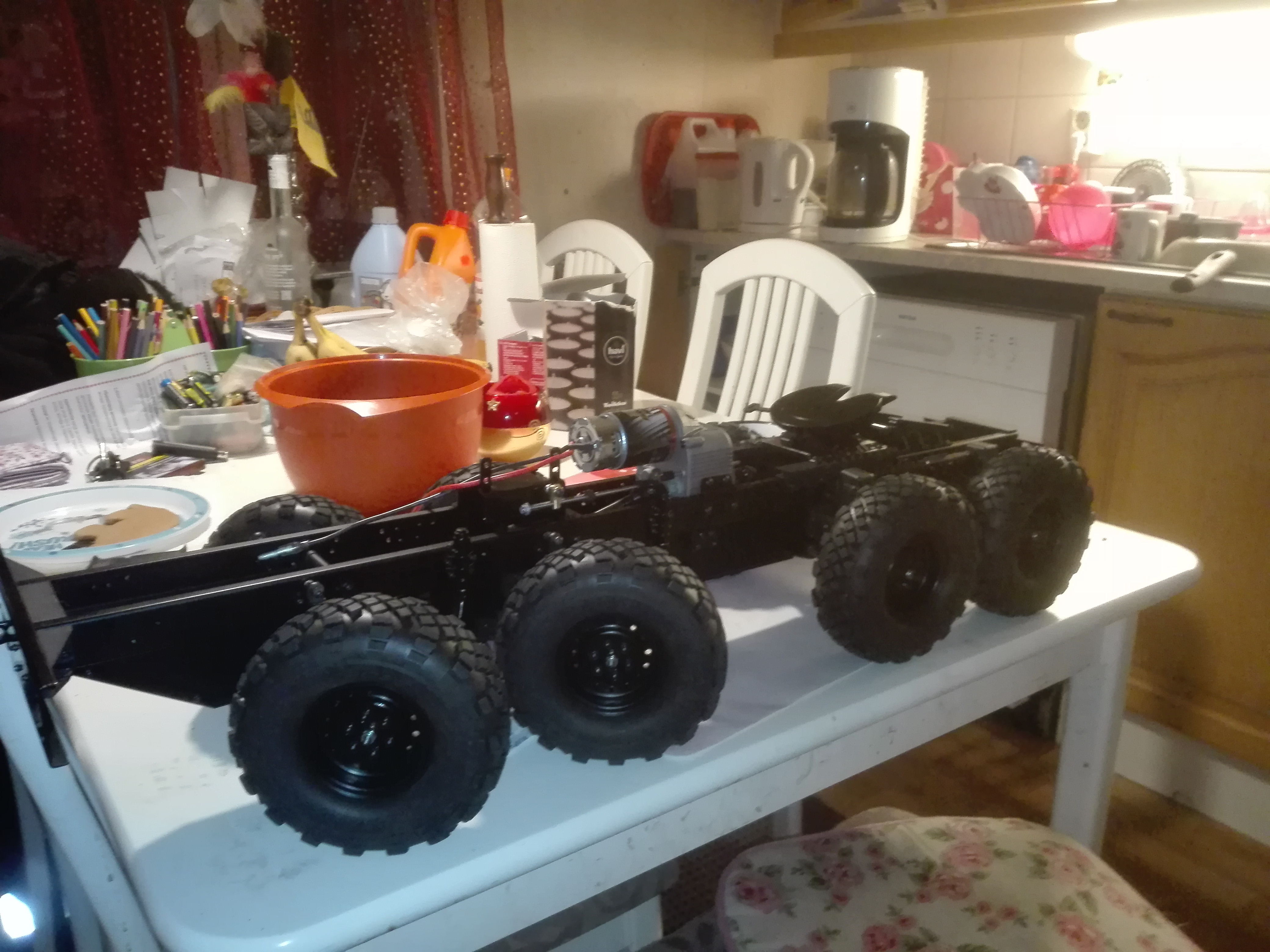

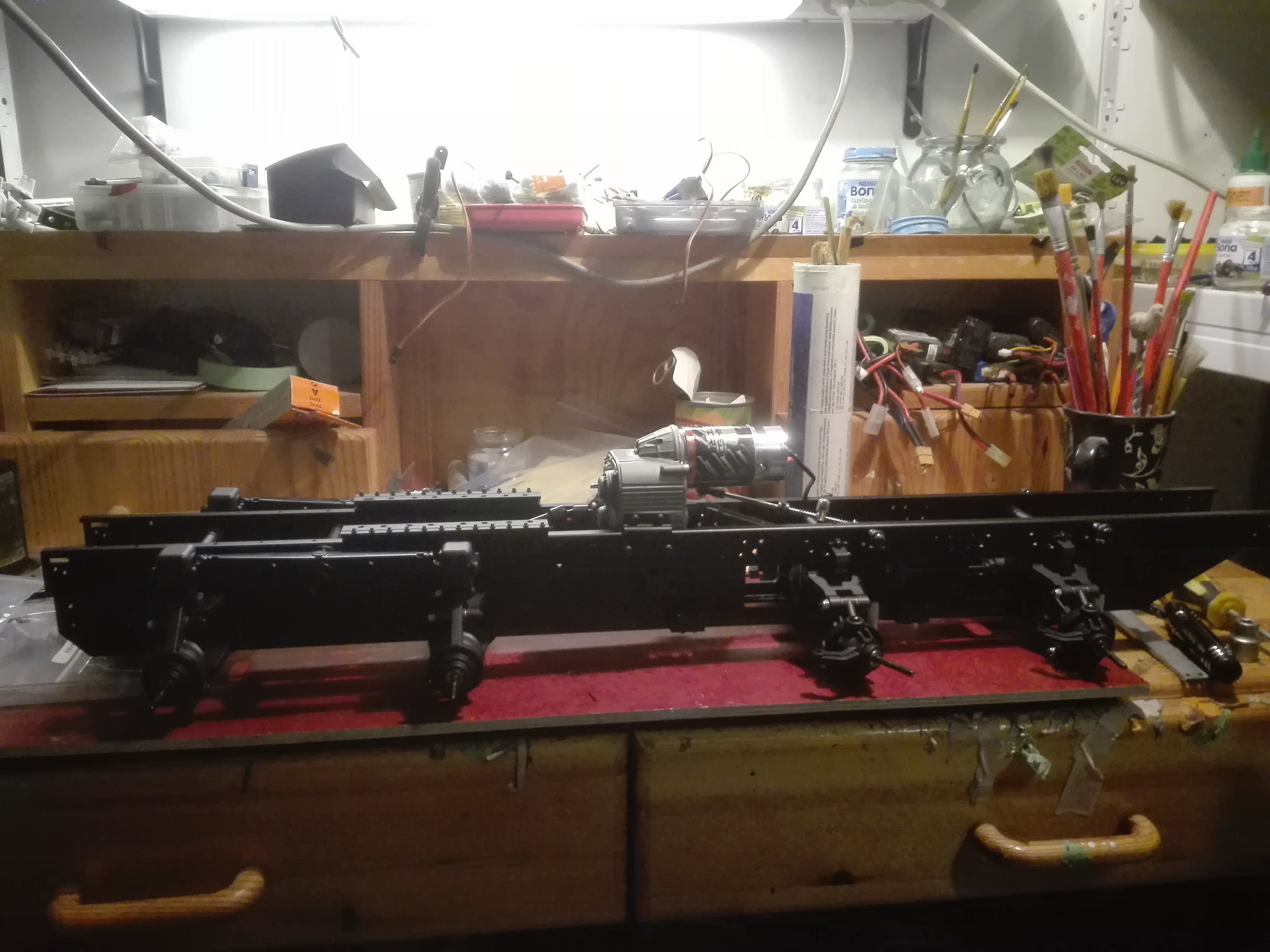

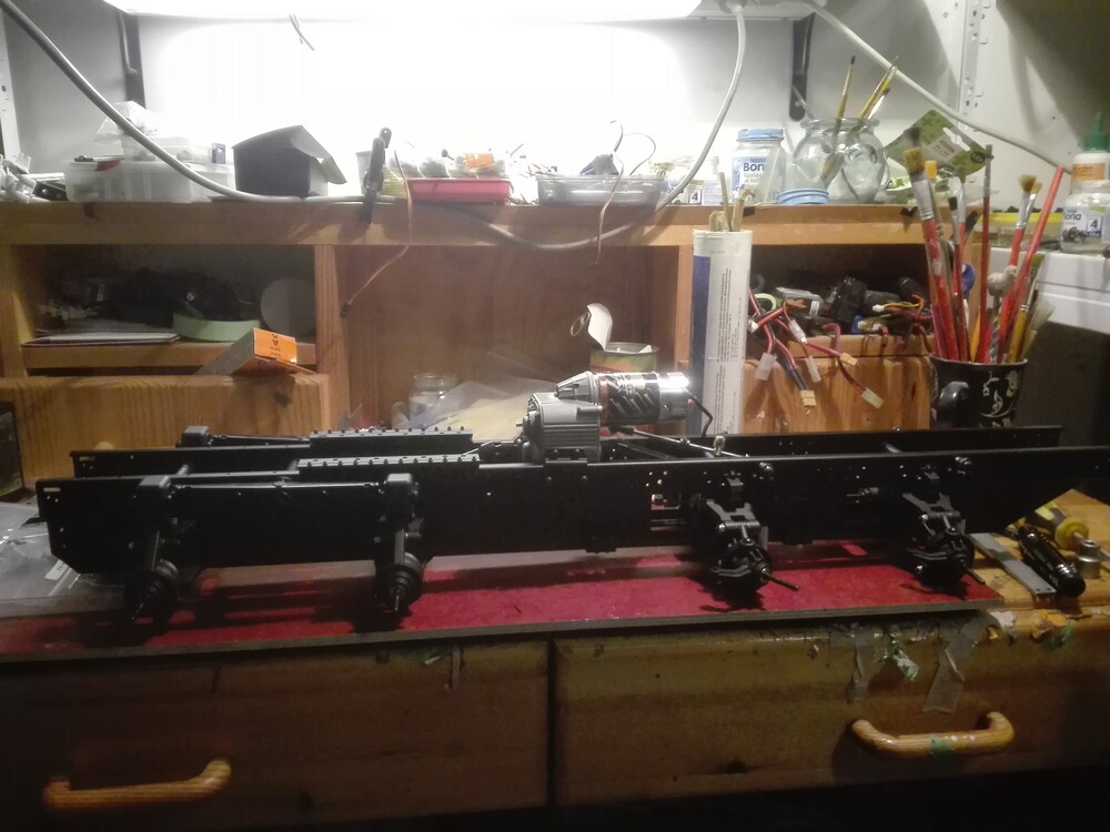

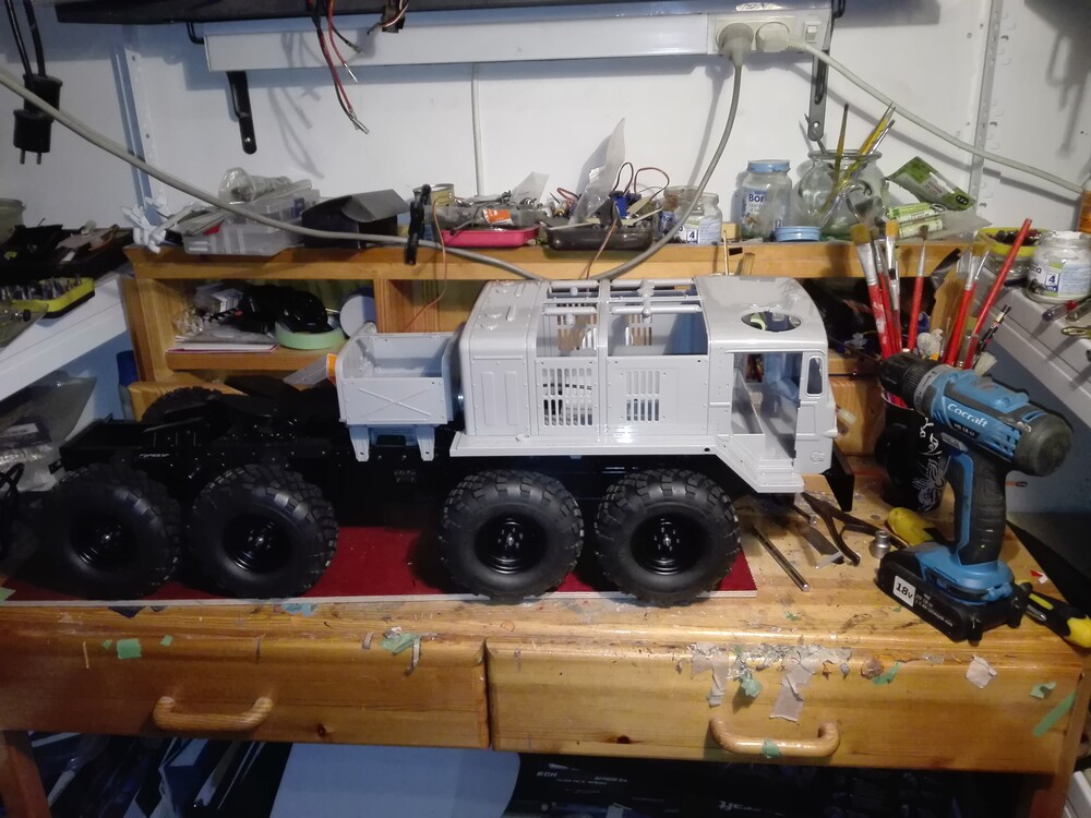

Tuli hommattua hyvissä ajoin ennen joulua kyseinen mötikkä kun kerran tuli joskus uhottua mitenkä semmoisen haluaa jos rc versio ikinä tulee & vaimo kun ei asiaan sen enempää tokaissut että anna palaa jos niin tykkäät niin ei ollut enää valinnan varaa. Näitä maailmalla sen verran jo kasailleet aiemminkin että itse tekniikka ja alusta osion jätän sieltä löydettäväksi. Laitteen kauneus kuitenkin on rakentelussa ja yksityiskohdissa jos vaan pinna riittää.. sen verran tekniikasta että moottorina säilyy oma 38t 560 moottori joita olen käyttänyt jo parissa muussakin autossa & suosittelen vahvasti vaikka kevyempiinkin autoihin. Escinä tuttu hw 1080, vaihtoservo 9kg jota suosittelevat crossilla vähimmäiseksi koska aski on ainakin uutuuttaan varsin kankea. Ohjauksessa 2kpl jx hv 30kg wp servoja. Ainakin testiajossa ilman korin tuomaa painoa tuntuu becci jaksavan vielä vaivatta. Sähköihin tulee syvennyttyä lisää ajallaan & lisätään jos tarpeelliseksi nähdään. Tässä nyt joitain kuvia missä mennään tässä vaiheessa & yritän saada päivityksiä aikaan sitä mukaan kun jotain mainittavaa syntyy.

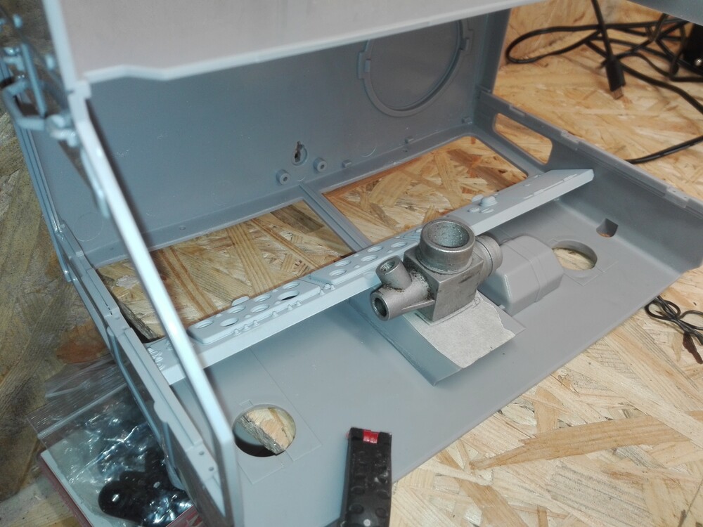

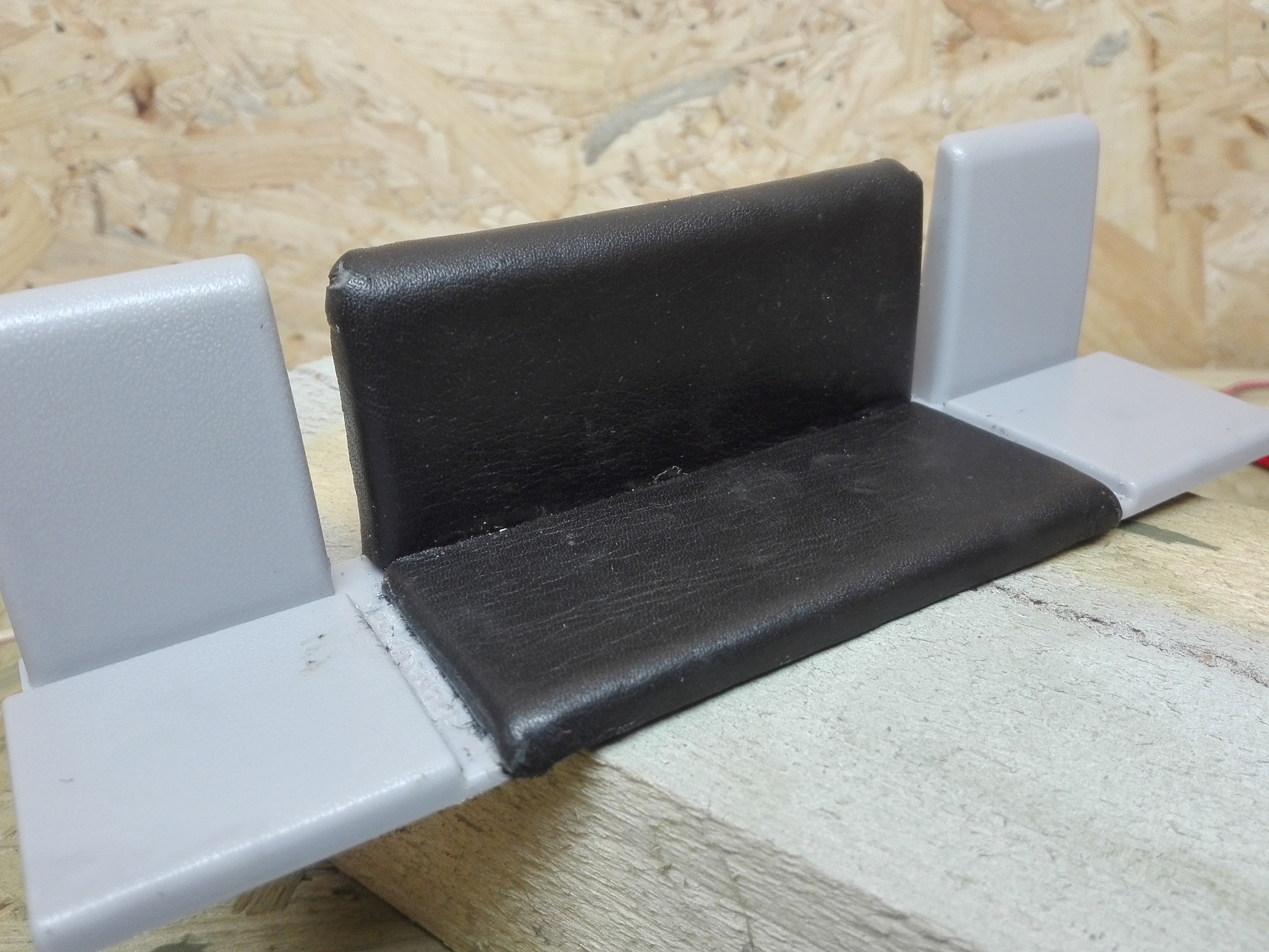

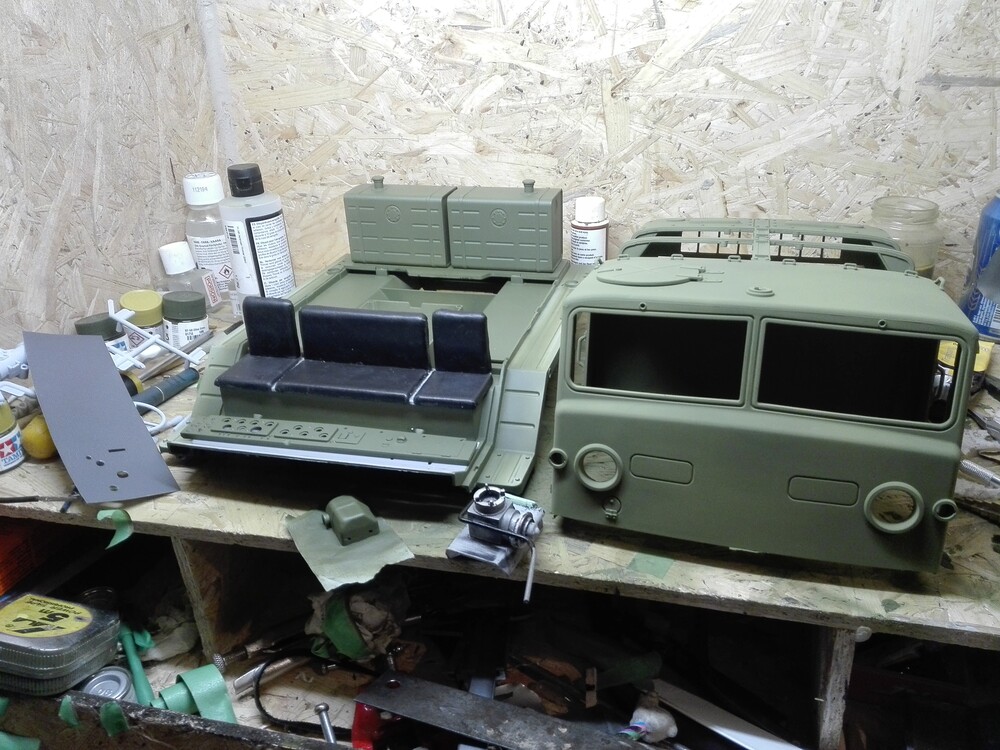

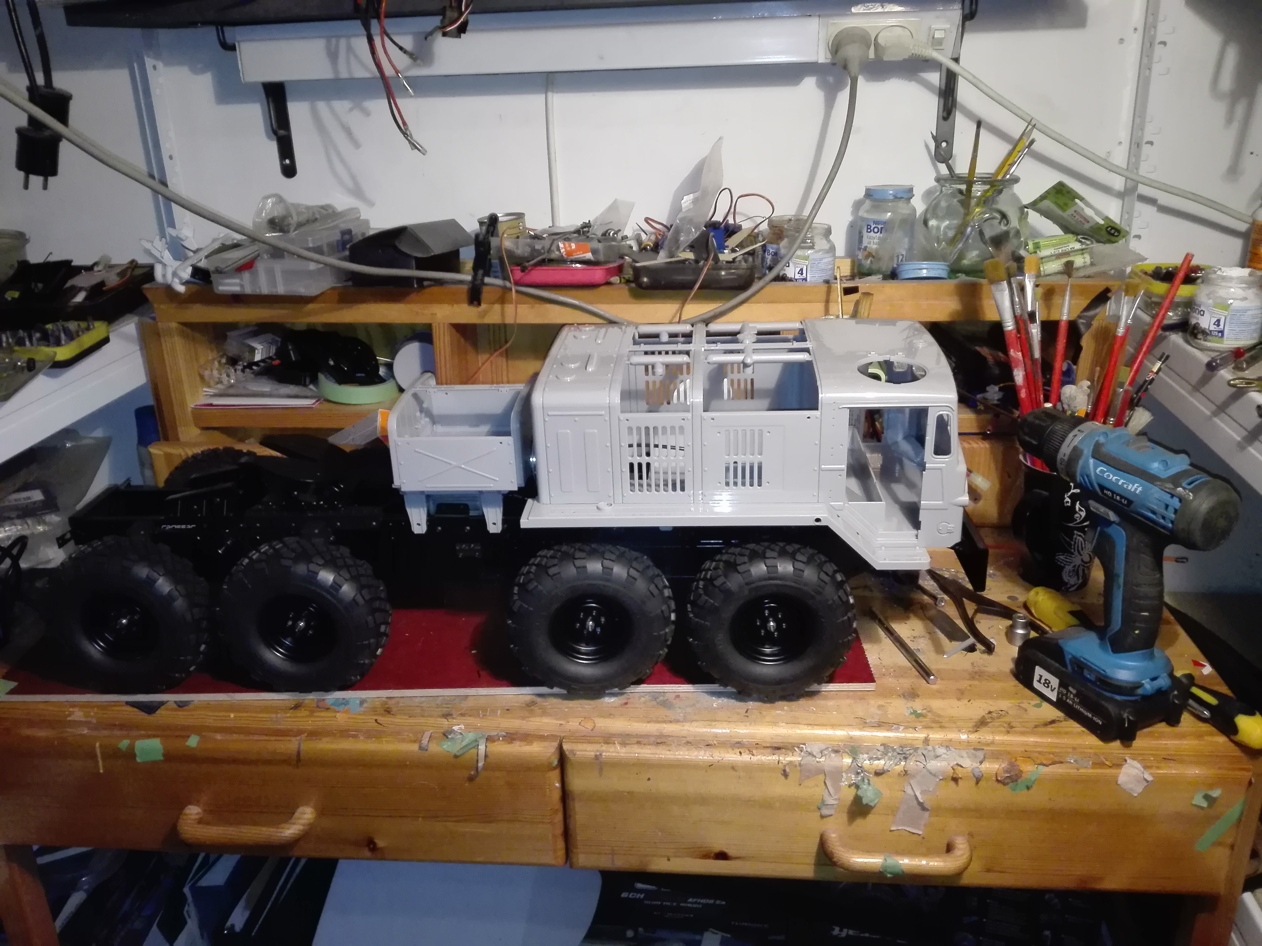

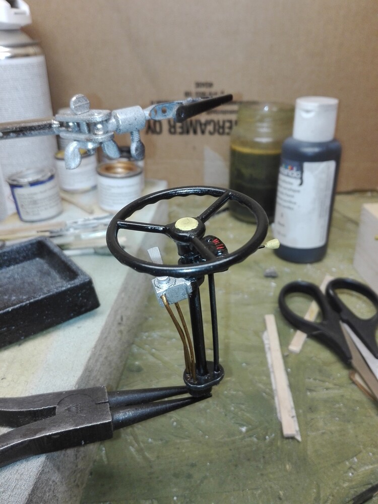

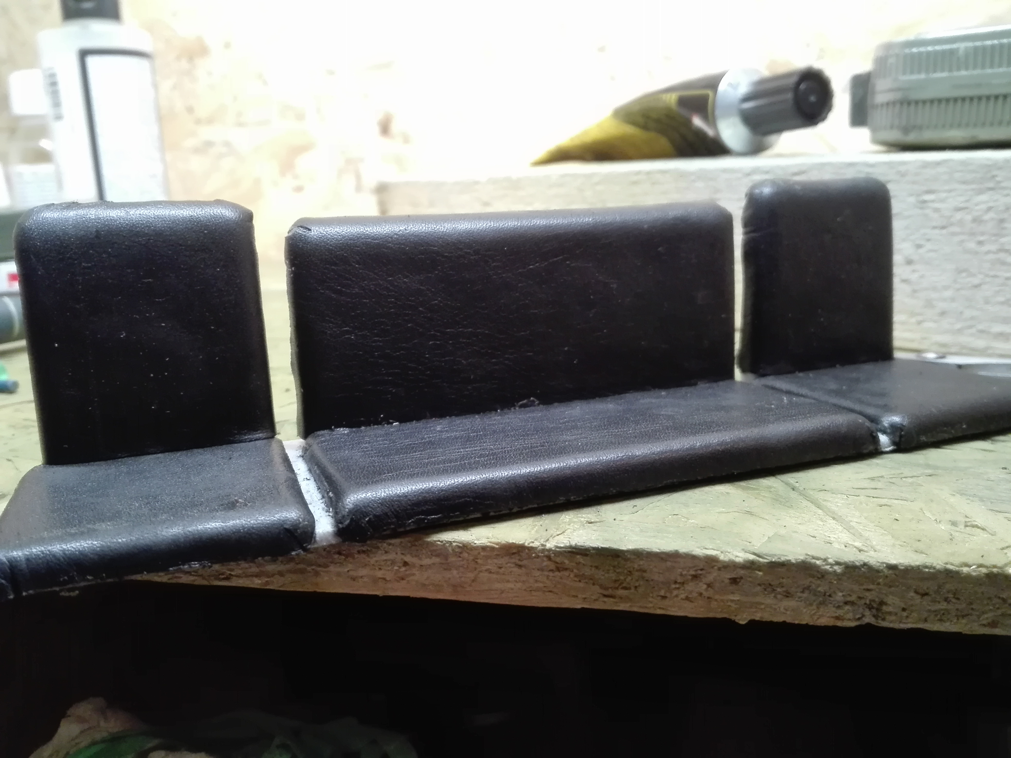

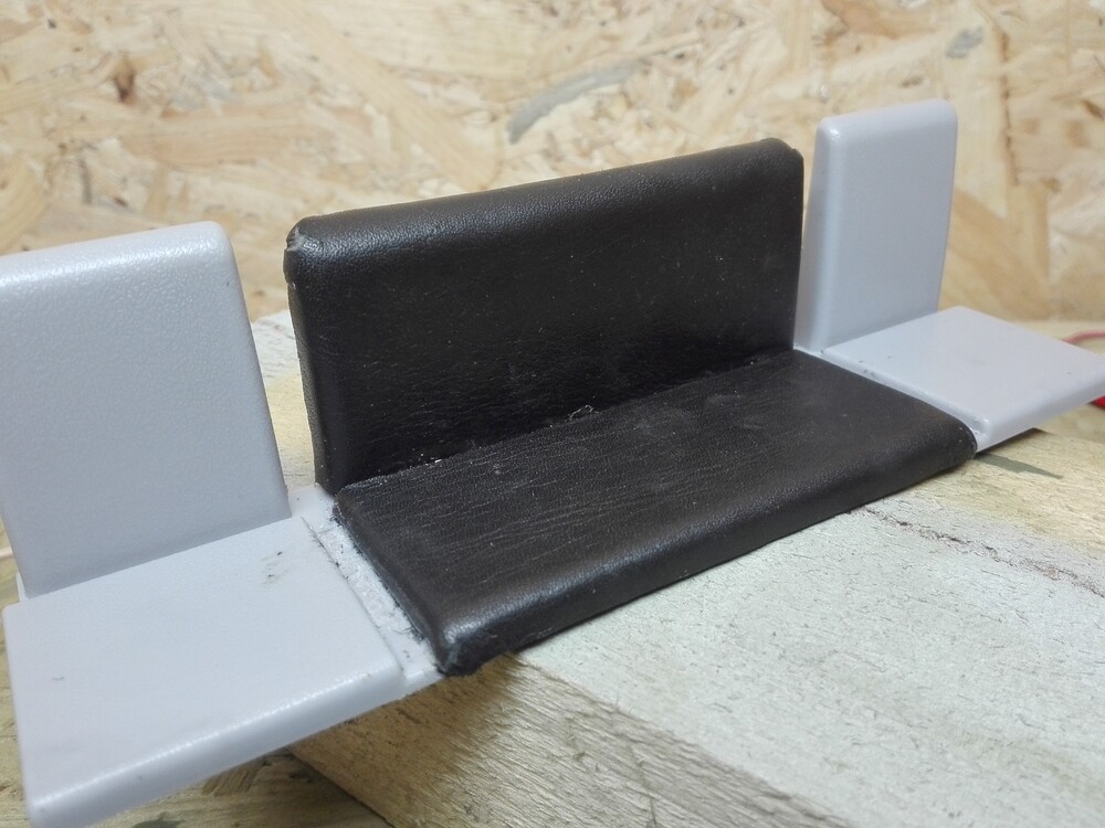

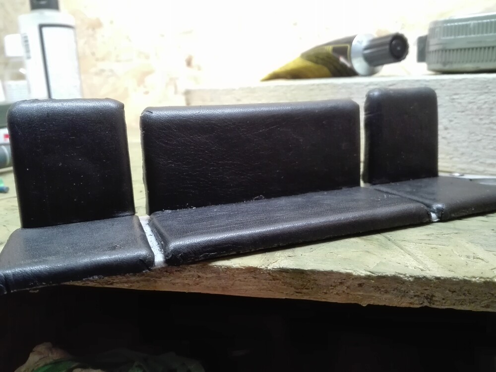

Pientä lisäystä. Tarkoituksena huomenna alkaa saamaan jo sisustaa nippuun. Nahan maalaaminen sen verran kinkkistä touhua saada edes näyttämään sinnepäin että laitoin suosiolla aidon nahan penkkien päälle.
Viestit: 2903
Re: cross rc bc8 terapiaa
Makea tuo lämmitin puhallin. Ja nuo nahka penkit tosi makeet ja realistisen oloiset.

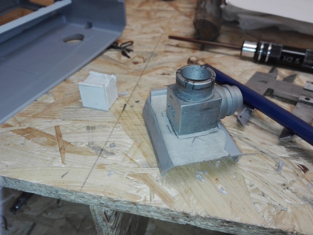

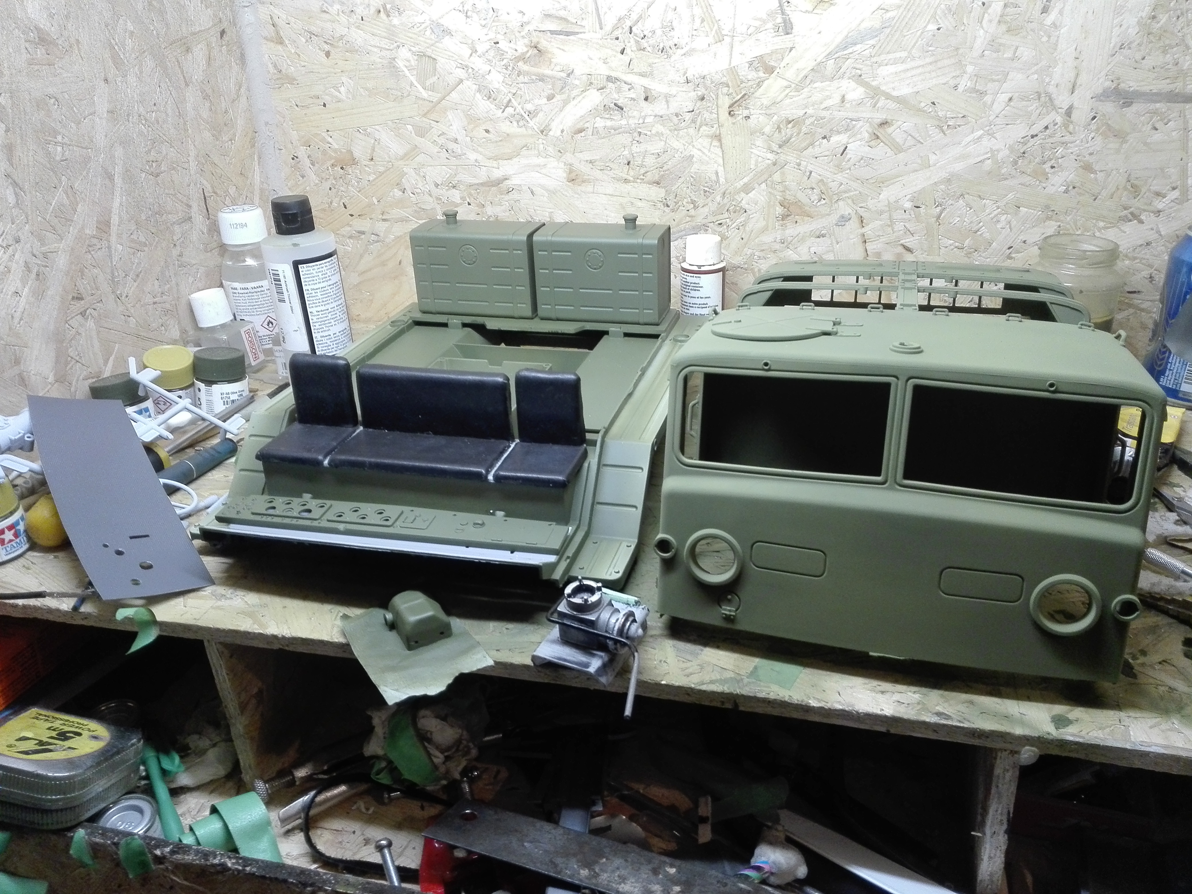

Lämmitin meni uusinta maalaukseen, pelkkänä mustana tuntui jotenkin häviävän jalkatilaan eli jotain täytyy vielä siihenkin keksiä. Lattiamaton halusin myös laittaa & sekin toi mukanaan omat kuvionsa läpivienteineen. Maalasin sen tummanharmaalla vinyylimaalilla & saa nyt kuivua yön yli nähdäkseen vieläkö sävy tummuu liuotteiden haihduttua.

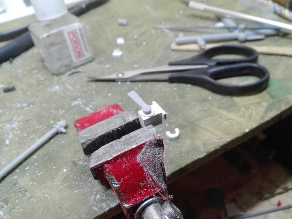

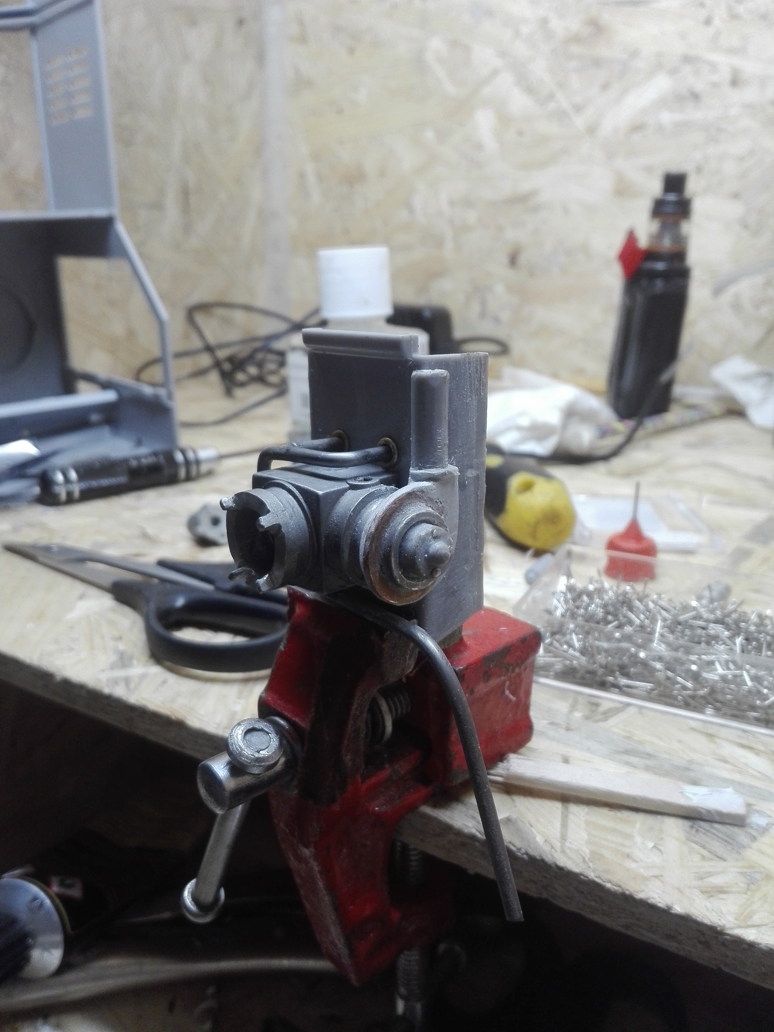

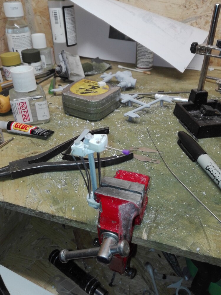

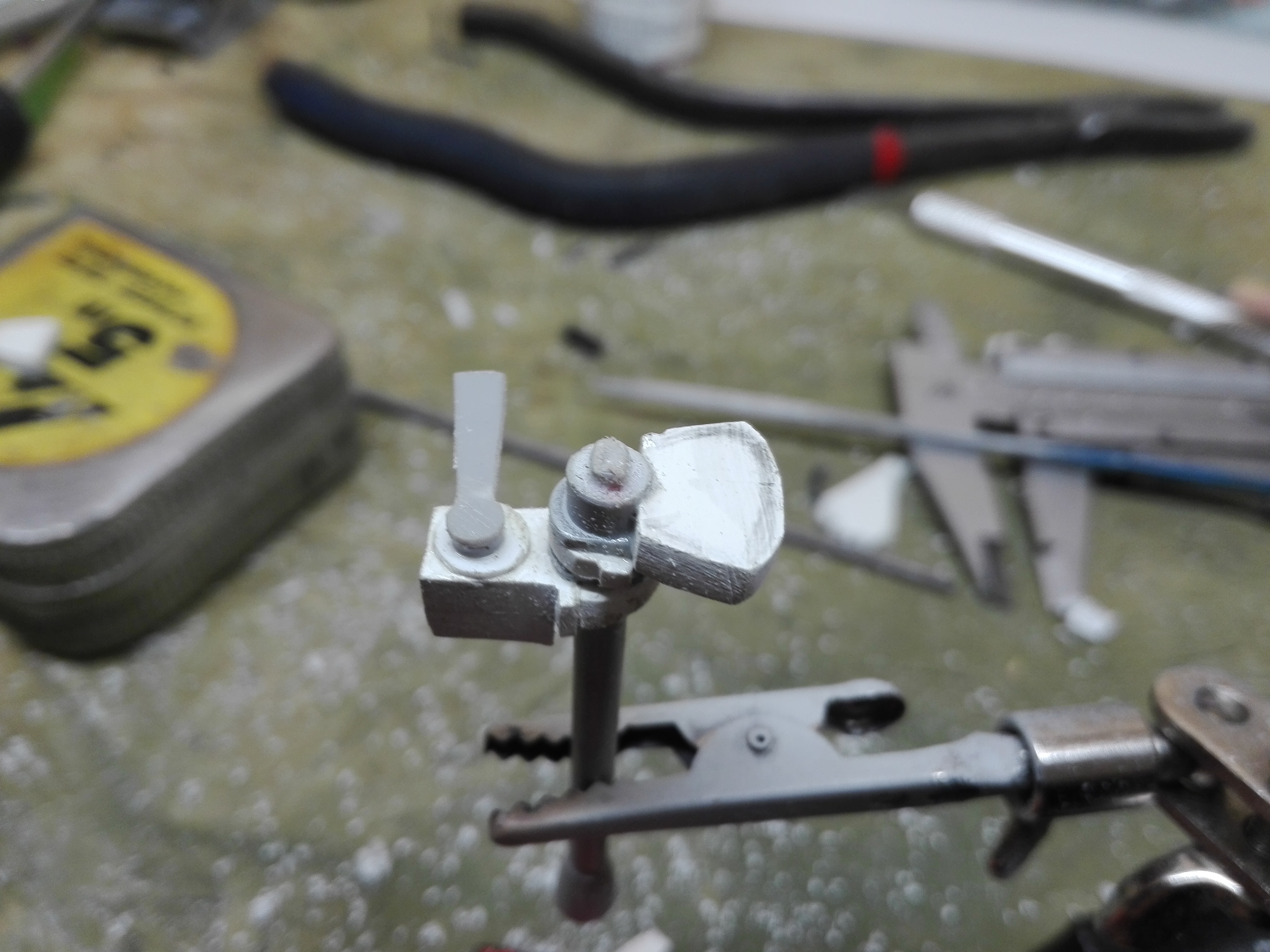

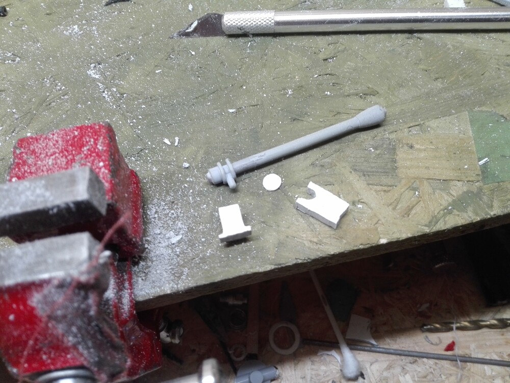

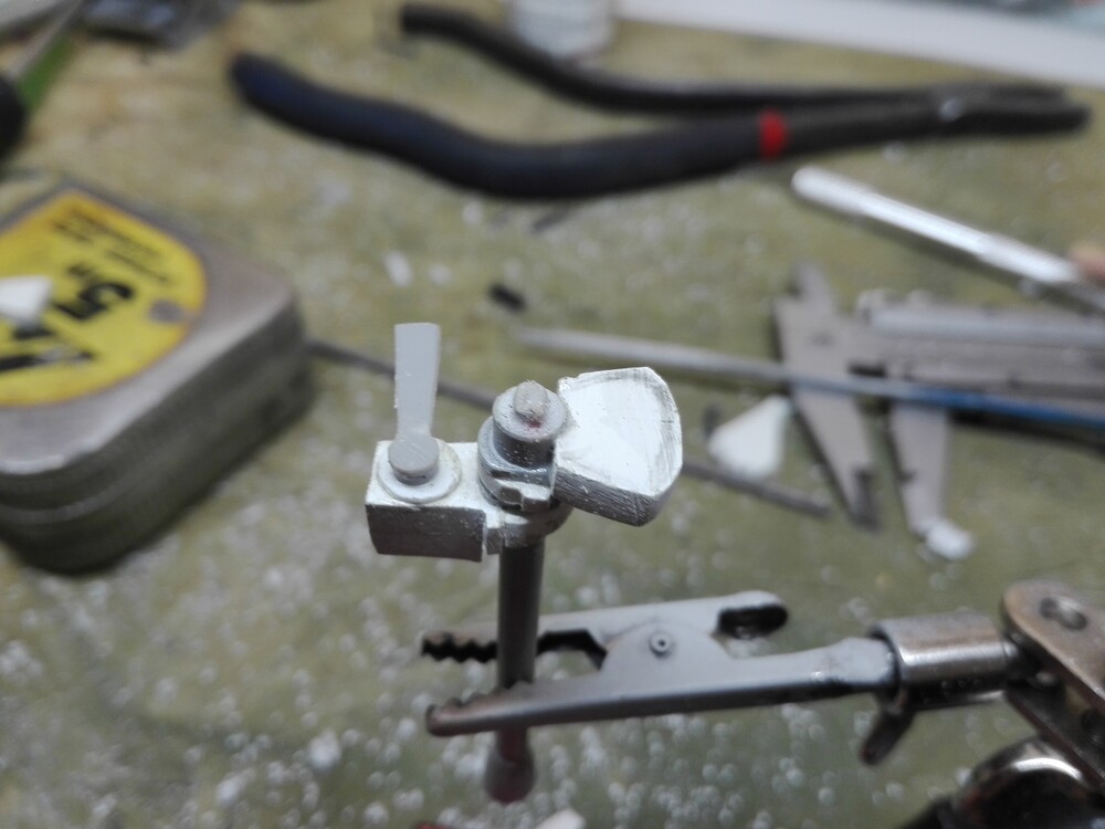

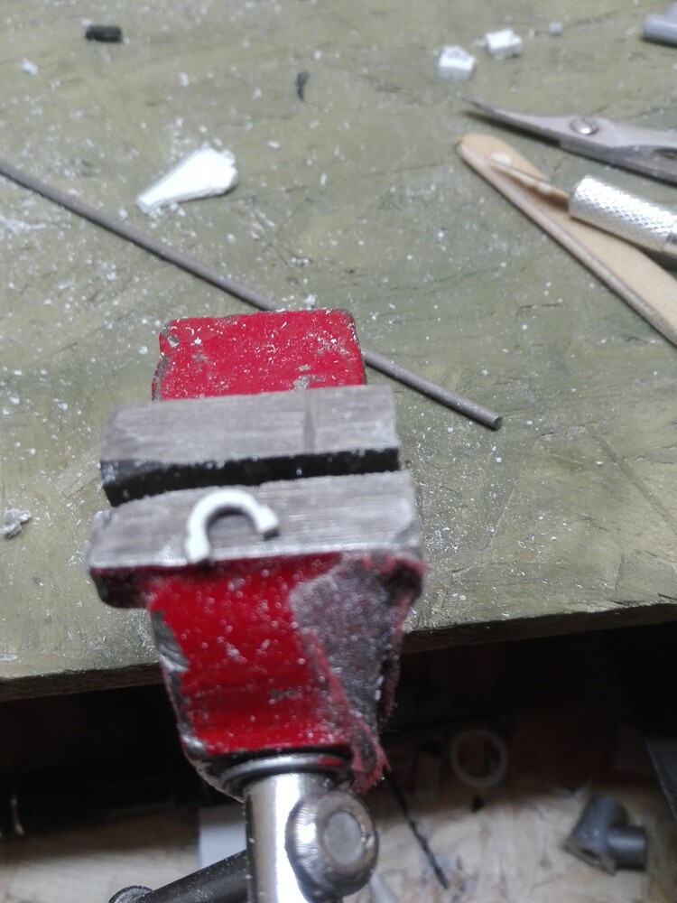

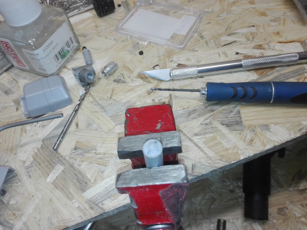

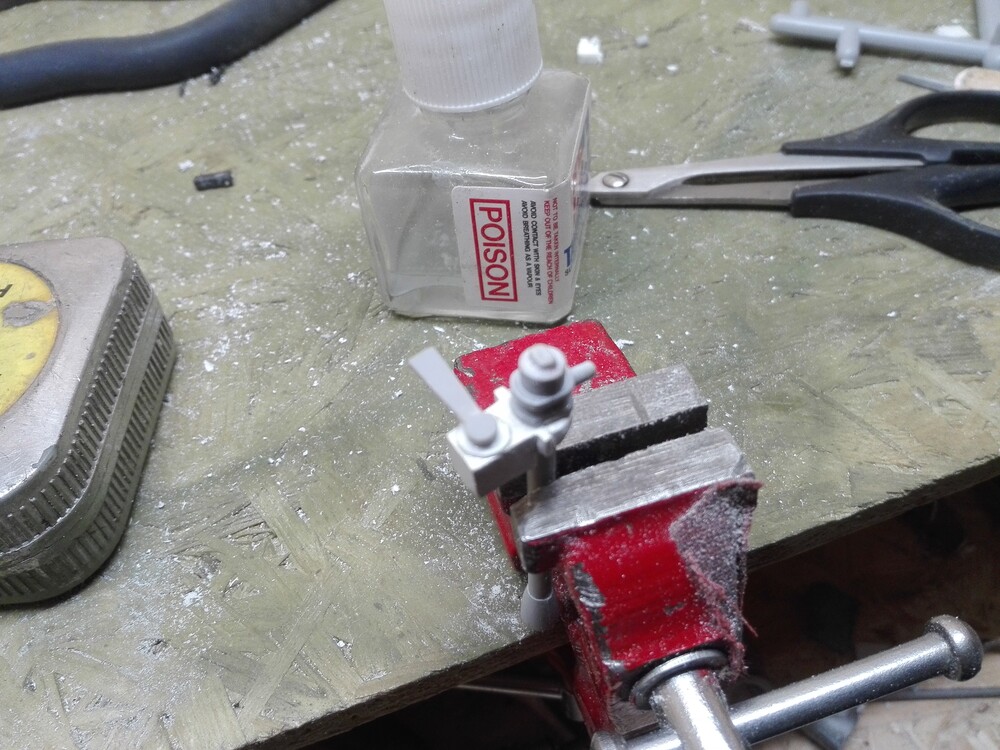

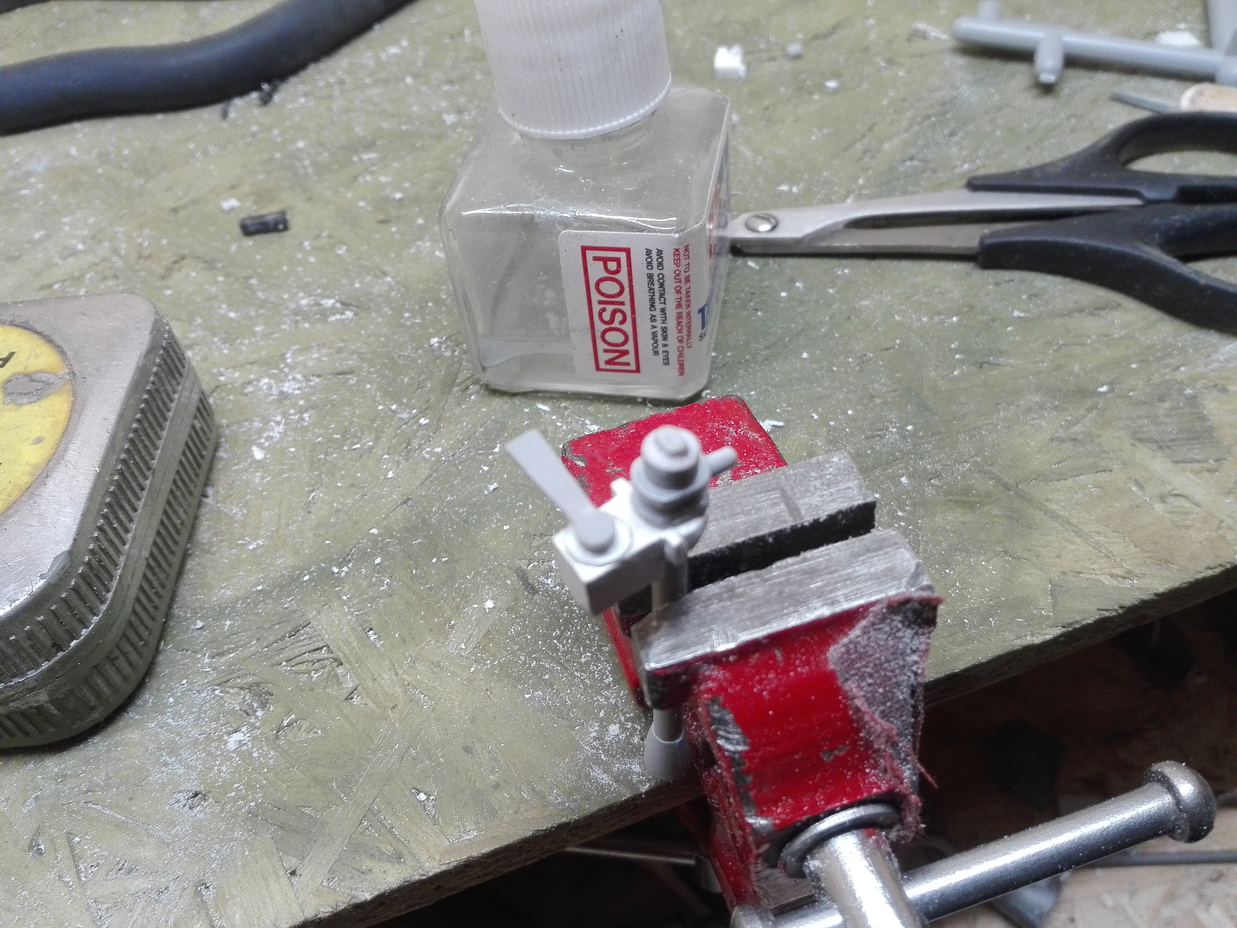

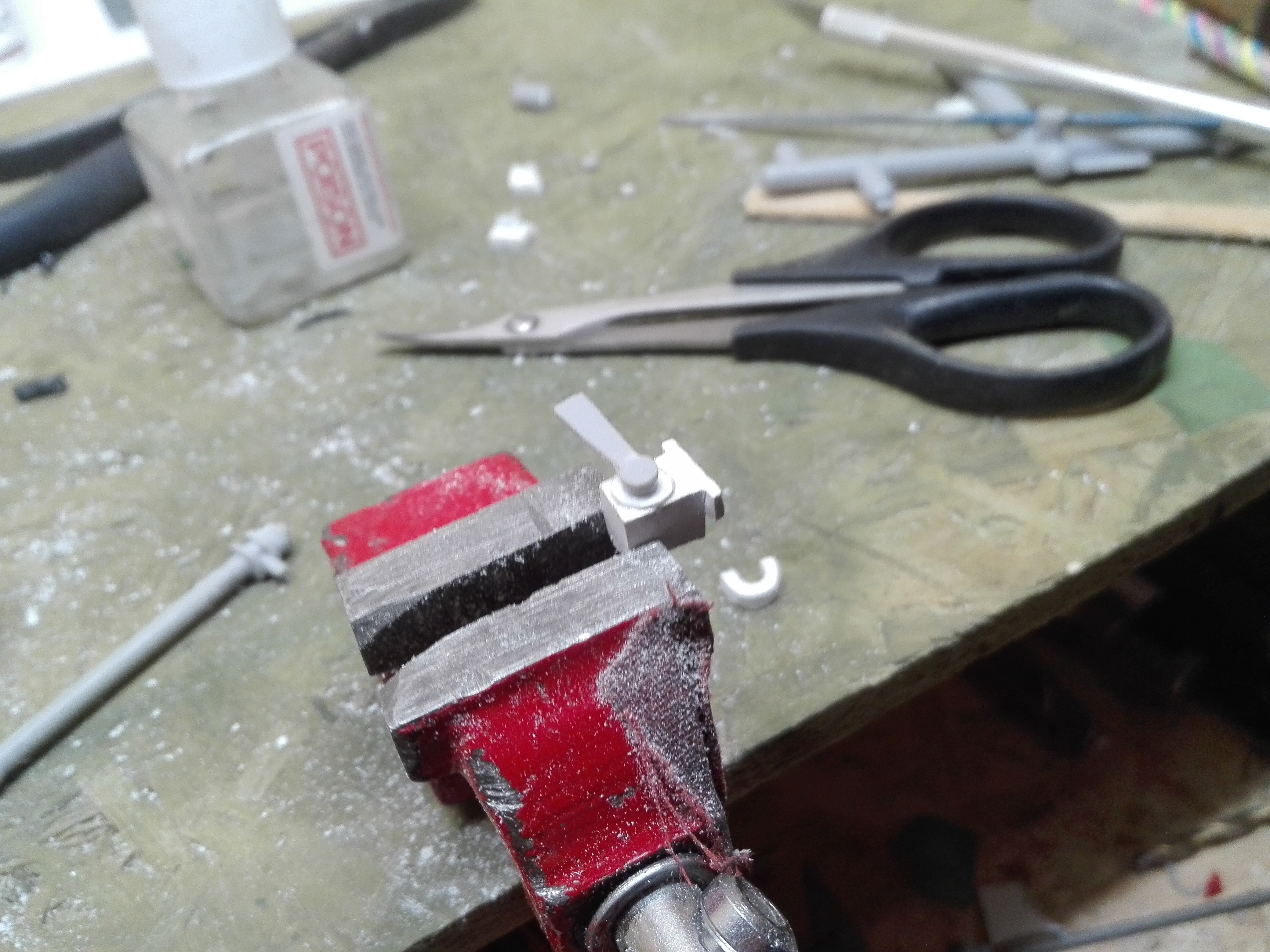

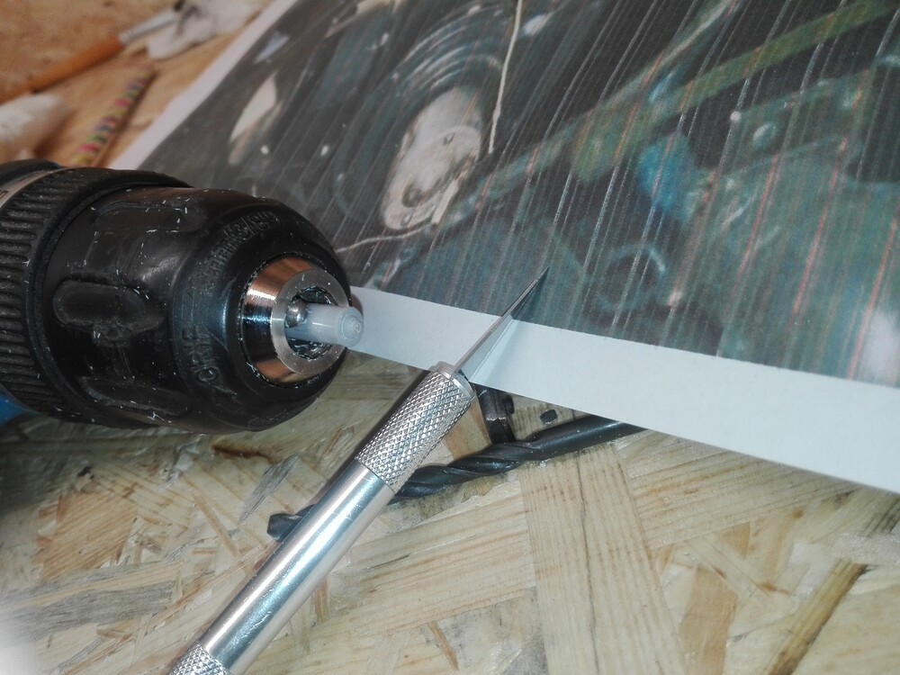

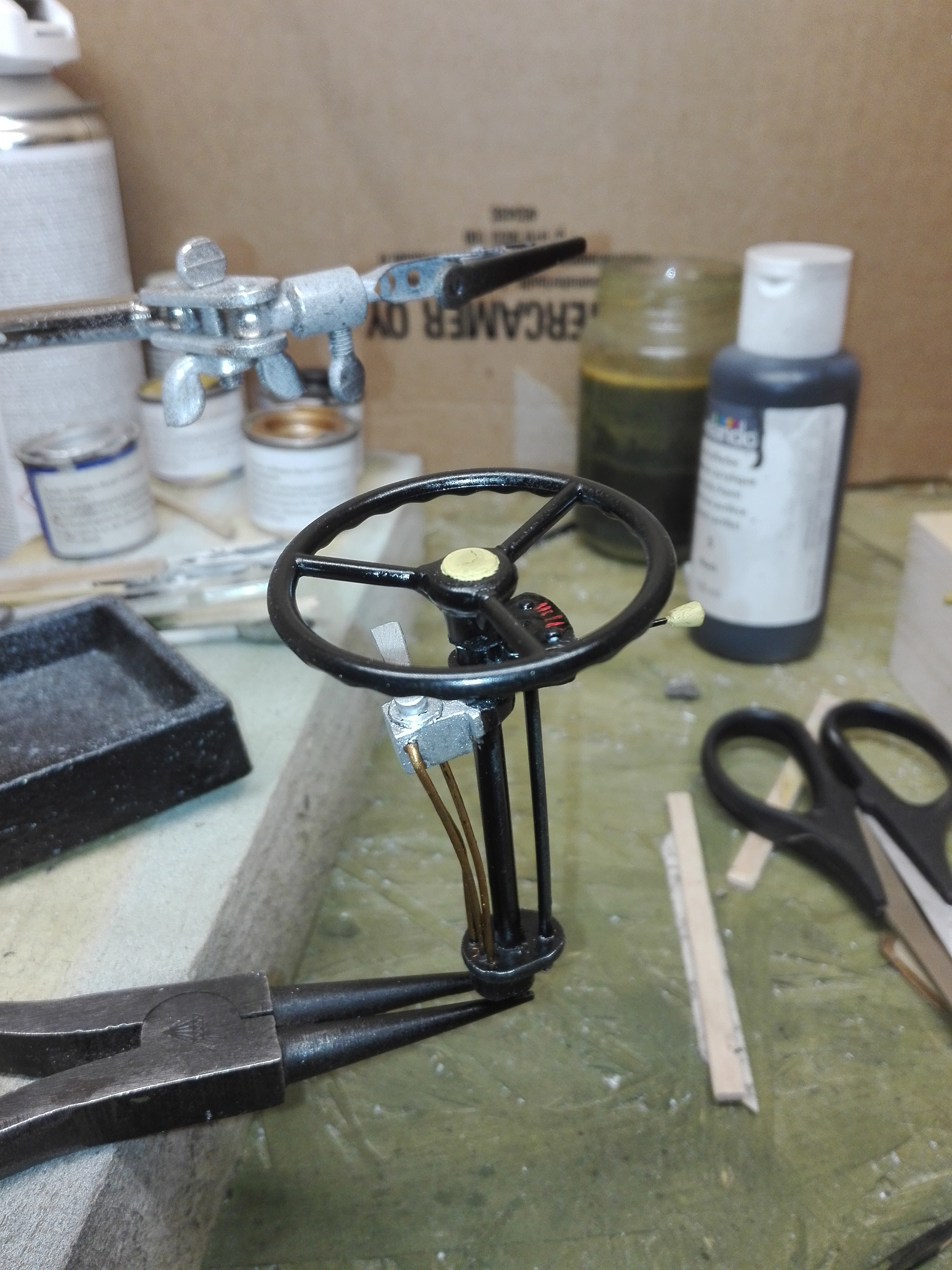

Kovasti oli aikeissa saada tänään penkkiä paikalleen ja muitakin osia jo kiinni mutta jäi kaivelemaan hieman kolhon oloinen rattipylväs eli siinä se päivä meni nypeltäessä. Oikealle puolelle syntyi vaihteen valitsin & vasemmalle jokin vipstaakeli mikä lie mutta näkyi joissain mazzin kuvissa olevan viisaammat tietää.. Nuppineulastakin syntyi aivan kelpo vaihteenvalitsin kun porakoneessa sorvasi hieman päätä. 😆

pari viestiä jo vaivannut, mutta on mahottoman pieni viilapenkki...

Joo en muista mistä lie kulkeutunut, liekö kengänpohjaan tarttunut jostain.

Truitti kirjoitti: Ti 31.12.2019 00:49 pari viestiä jo vaivannut, mutta on mahottoman pieni viilapenkki...
Motonet / Tokmanni linjalta saattaa löytyä. Omassa leuat puristaa vinoon, eli lähes kelvoton.

Häävi ei ole kyllä tuokaan, jäykkä kuin mikä mutta ajaa hätäiseen asiansa. bilteman minipenkki toiminut ihan ok eli sitä nyt uskaltaa suositella vaikka tuota vähän kookkaampi onkin.

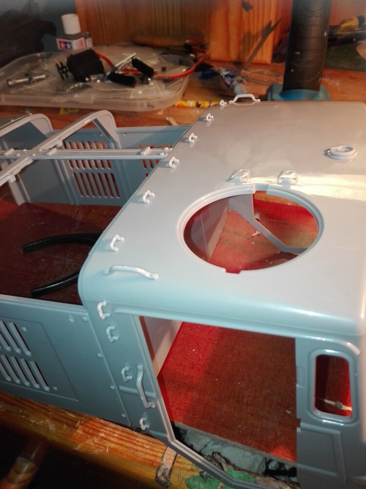

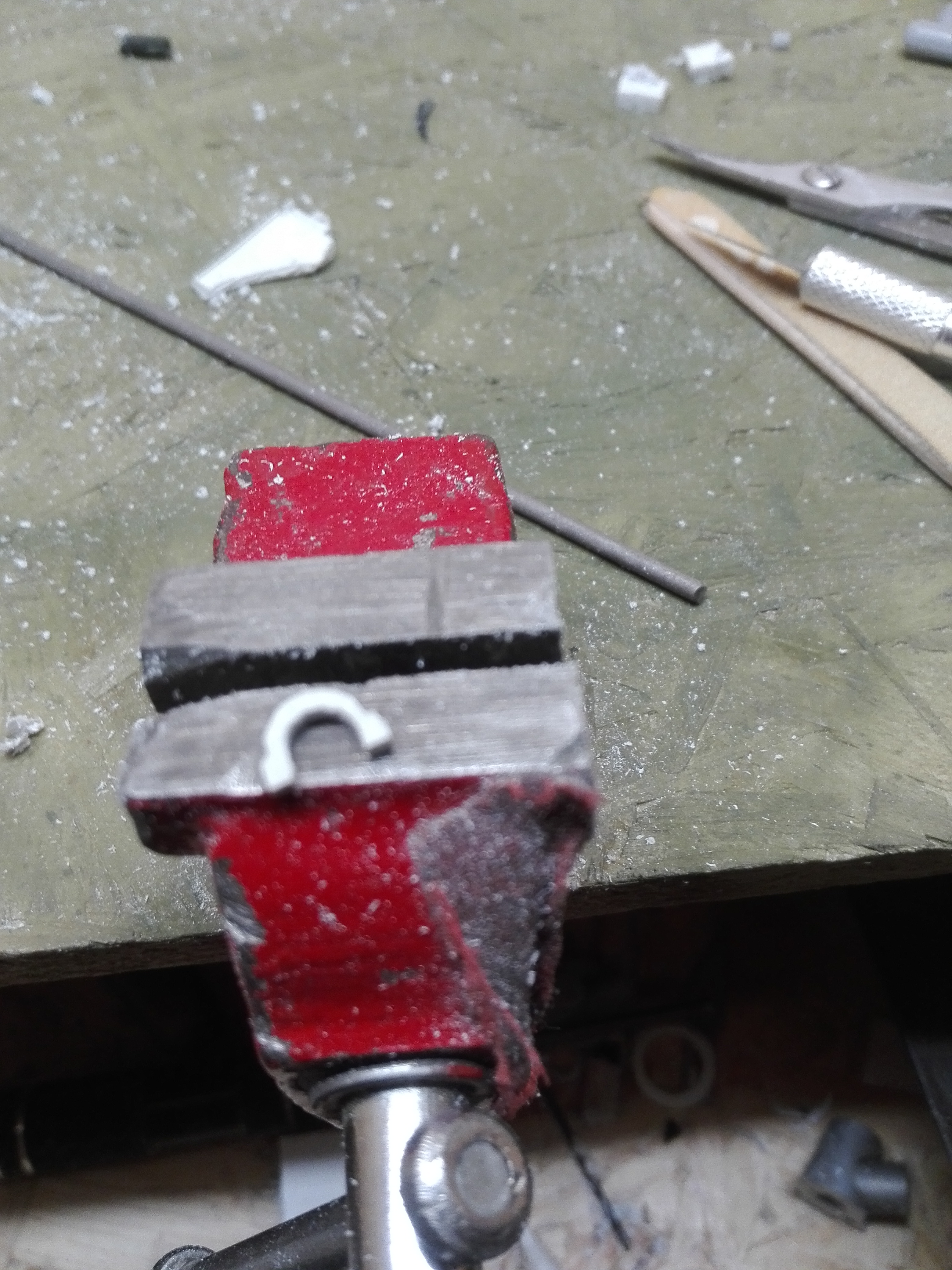

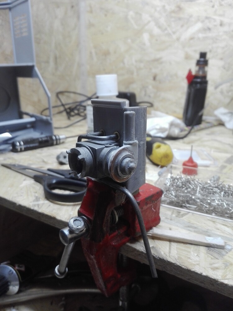

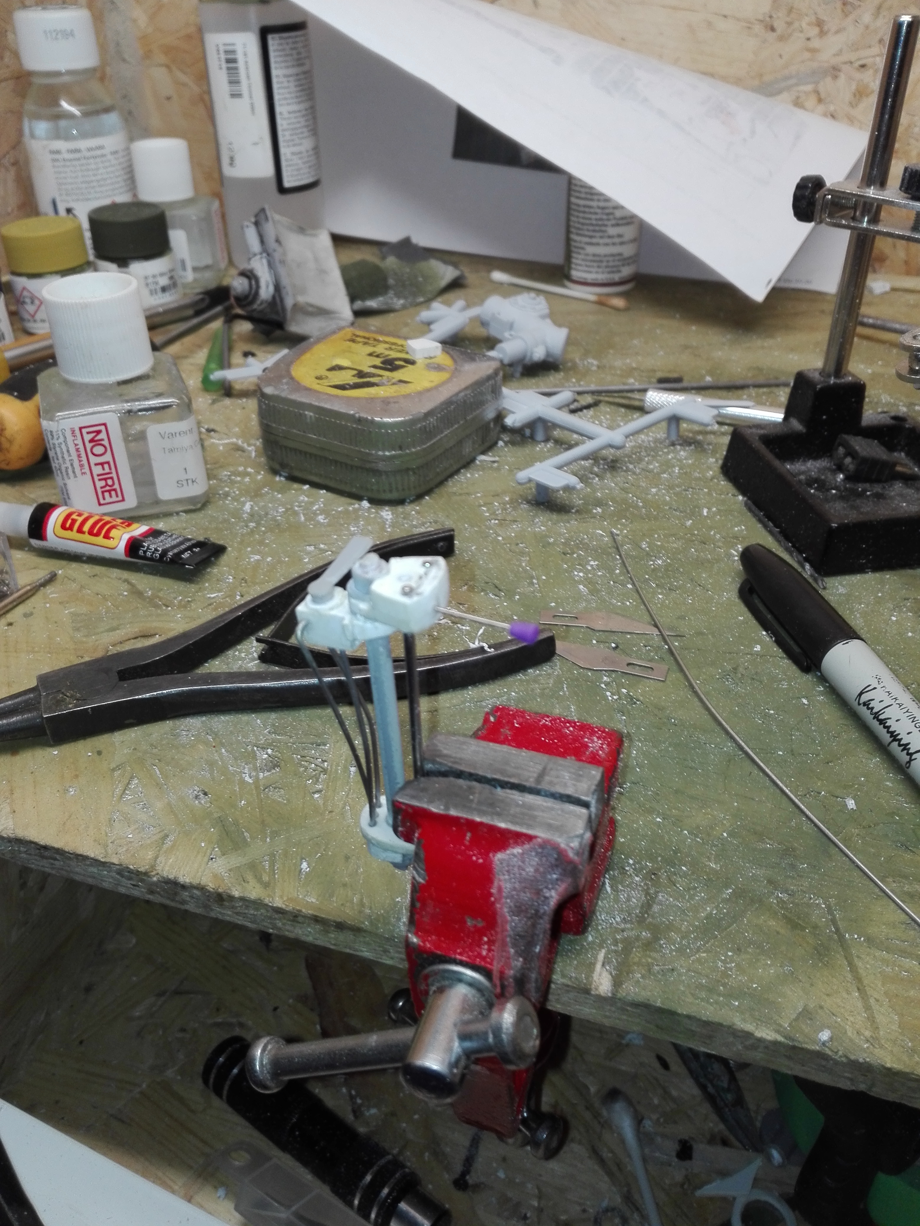

Parit illat sitten menikin vielä rattipylvään & ruorinkin kanssa joka suoraan paketista oli sen verran yliampuva keskiöineen että rapia kolmannes piti vuolla pois. Nyt jo vähän sopuisampi ainakin omaan silmään. Maalit kun vielä kuivuvat kunnolla saa loput siistimiset tehtyä & viimeinkin niputettua taas eteenpäin.
Onpas hyvännäköistä askartelua! Tuopi paljon näköä lisää tämmönen. Omasta mielestä tuo pikku näprääminen on melkeimpä se hauskin osuus rakentelussa. Varsinkin jos löytää jollekkin romulle uusio käyttöä.
