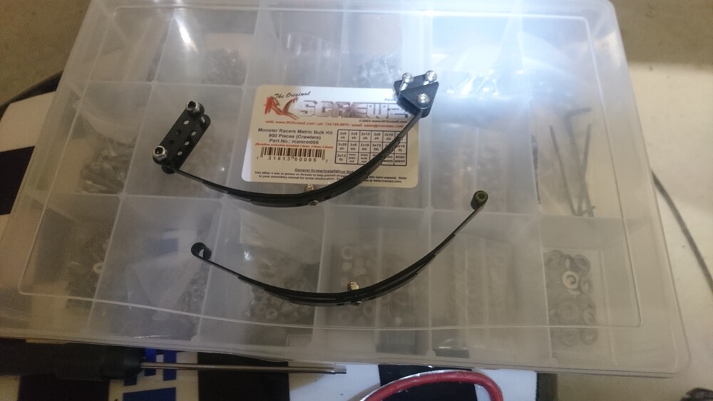

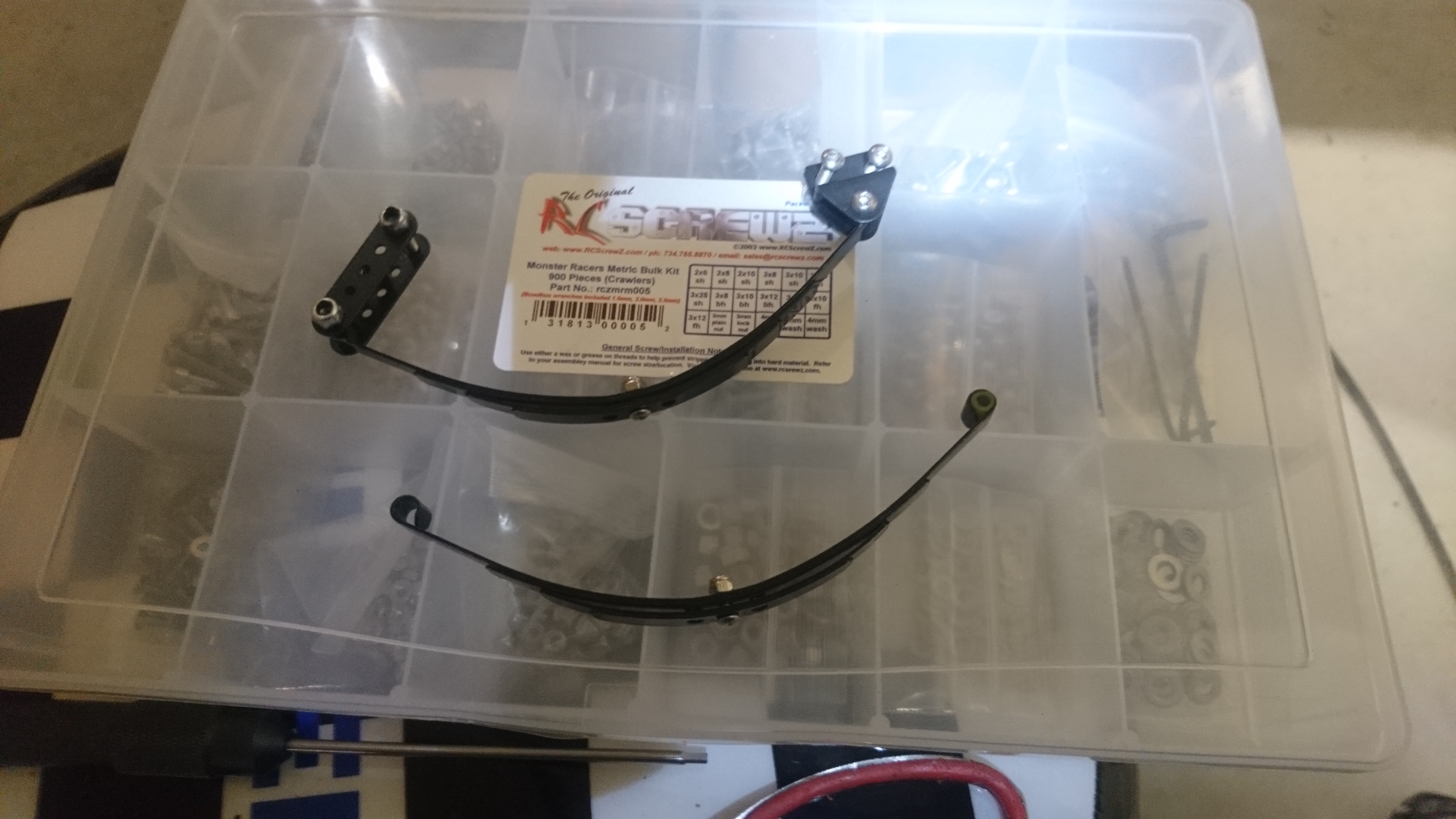

Tervehdys! Tilasin ajat sitten Ebaystä eli Kiinasta noita lehtijousisettejä pari kappaletta eli siis molemmille akseleille, Axialin RTR pitäisi laittaa vankkurijousille ennen koppaprojektia. Vihdoin tulivat. Lisää kamaa on vielä tulossa U-pultteineen sun muuta. Homma on aika selkeää muuten vaan noiden shakkeleiden yläpään kiinnitys hämmentää? Jotain ideoita jo on vaan vielä pitää hetki miettiä. Kiinapaketissa on joo kaikki kiinnikkeet vaan piru on löysät ja väljät joka suuntaan, ei hyvä, ja pultitkin keskimäärin turhan lyhyitä ottaen huomioon nyloc-mutterit. Tänään työreissulla Heinolan suuntaan poikkesin Mikkelin Motonettiin ja ostin Oregon 2/3,5mm polttoaineletkua ja pirulauta miten hyvät puslat saa noihin lehtien silmukoihin aikaiseksi, ei lonksu ja liikkuu kuitenkin, koeasennus tehty. Vaan miten olette noita shakkeleiden kiinnityksiä runkoon toteuttaneet, metalli-metalli-kiinnitys ei oikein kuulosta scalelta, kai siellä jotain puslan tapaistakin kuuluisi olla jossain kohtaa? Ja Axialin RTR:ään nuo pitää laittaa runkoaisojen ulkopintaan kiinni niin akselin kiinnikkeetkin osuu kohdilleen.

Yleensä näissä leluissa nuo riipukkeet kiinnitetään vaan suoraan runkoaisaan porattuihin reikiin ja siinä on sitten joku spaceri runkoaisan sisällä. Riipukkeen asennuskulma on myös tärkeä, jotta pakat liikkuvat kuten kuuluu, eli riipukkeen yläpään kiinnitys aina akselin suuntaan melkein 45 kulmassa. Silloin saavutetaan oikea liikerata, jolla onnistuu sekä sisään- että ulosjousto.
Itse en mitään puslia laittaisi, koska ne todennäköisesti lisäävät vaan turhaan kitkaa, kun ei näin pienissä autoissa muutenkaan meinaa massa riittää lehtialustan notkeaan toimintaan. Samaten pikku välyksistäkään en olisi huolissani samasta syystä.
Nuo sun jouset näyttää vaan aivan järkky kaarevilta, joten eivät tule toimimaan juuri mitenkään. Sisäänjoustossa pakan pitäisi päästä suoristumaan, mutta tuon mittaiset riipukkeet ei sitä tule mahdollistamaan. Myöskään ulosjoustoa ei saa aikaiseksi, kun pakan pitäisi vääntyä vieläkin enemmän mutkalle, mitä tuskin tulee tapahtumaan. Parhaiten siis toimii lähestulkoon suorat pakat.

Kiitti vastauksesta, kippurathan nuo on! Vaan käsipelillä kokeiltuna hyvin antavat periksi. Jos oman Cherokeeni tunkkaan ylös niin vähintään noin kippuralla on takalehdet mutta hei, sehän on ulosjoustoa silloin, kuvassahan on kuormittamattomat lehdet. Saapas nähdä mimmoinen on seuraava kattaus kun posti sen tuo U-pultteineen, jotain yhdistelmää ehkä noista molemmista sitten. Autossa on kuitenkin painoa jotain himpun alle 5kg niin eiköhän nuo jotenkin kuitenkin notku jos about 2.5kg per akseli tulee kuormaa (neljä lehteä, yksi varmaankin pois jo heti valmiiksi, kenties toinenkin sitten lopuksi). Sitä en ymmärrä miten riipukkeen pituus (varsinkin liika sellainen) vaikuttaa pakan suoristumiseen noin niin kuin geometrisesti mutta ei sen väliä, kulma on tärkeämpi. Kyllä minä jotain puslitusta teen myös shakkeleiden yläkiinnikkeisiinkin, jos muut ei ole tehneet niin olenpahan sitten eka (ja kantapään kautta sitten)! Ei sielu anna periksi laittaa pulttia ja peltiä väljästi vaan keskenään, hilkati kilkati ja akselit heiluu joka suuntaan...

Tarkoitinkin, että riipukkeen tulisi olla paljon pidempi, että noin kippura jousi pääsisi suoristumaan. En toki tiedä kuinka pehmeät nuo sun pakat on, mutta oletettavasti ei mitkään liian pehmoiset...
Ja traction bar ainakin taka-akselilla on ihan ehdoton. Etupäähän kannattaa riiput laittaa pakkojen takapäähän, niin ei töki kiviin.

Aika jämäkäthän nuo pakat on vaan tuossa irrallaan on helppo pyöräyttää kaksi alinta lehteä kokeeksi sivuun niin suoristuu ja herkistyy systeemi selvästi. Piirtelin kuvat tuosta pakasta riipukkeineen ja 37mm tulee akselin liikeradaksi eli kokonaisjousto kun latat on suorana ja riipukekkin riittää ihan kohtuudella hyvin. Jännä kokeilla miten käytännössä toimii.

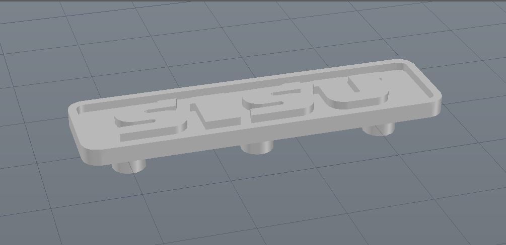

Miekin saattaisin kaivata sisu logoa, jos näyttää hyvältä. Myöskin jos on hyvää aihiota kulmikkaalle työvalolle 1:14 koolle niin kiinnostaisi

Ja offtopikkina tuohon sisu-logoon, niin mittasuhteista en tiedä, mutta 3d-tulostettavia käikäleitä mallintaessa kannattaa ottaa huomioon että suutin on yleensä 0.4mm, joten kovin pienet yksityiskohdat ei onnistu. Esim millimetrin kapea seinämä tulosteessa aiheuttaa käytännössä kaksi 0.4mm ulkokuorta, joiden väliin saattaa jäädä slicerista ja sen asetuksista riippuen 0.2mm rako. Yleensä itse en alle ~2mm vahvuisia seinämiä suunnittele, ellei ole aivan pakko. Toki pienemmillä suuttimilla voi kikkailla, mutta tulostustekniikan ehdoilla joutuu kuitenkin pelaamaan pikku yksityiskohtien kanssa.

Kiitos Pauli kommenteista, mainostavat 0.1mm tarkkuutta nuo tulostinvalmistajat vaan ei tarkoittane juuri tuota tulostettavan materiaalin seinämäpaksuutta... Mielenkiinnolla tulostelen tuota logoa jahka saan ensin päätettyä tulostimen merkin ja mallin minkä hankin, kiire alkaa olemaan kun on "polte" päällänsä. Aika näyttää joutuuko sitten tekemään SISU-tarran tuon kilven tilalle, paksuntamaan tuota ei kannata kovin paljoa ruveta kun menee mielestäni tökerön näköiseksi. Lehtien sijainti akselilla vaikuttaa siis ristiriipuntatilanteen tuloon ja kopan "keinumiseen"/nurkkien joustoihin, pystysuorassa joustossa ei ole merkitystä missä kohtaa akselia ovat. Tästä ei tule missään nimessä mitään kilpuria vaan hauskanpitolaite joten menen helpoimman kautta, ainakin alkuun. Ja peltikopan kanssa peltilavoineen, -puskureineen, soundmodulia unohtamatta sekä pressukuomun ja sen tukirakenteiden (4mm hydrauliputkihäkkyrä) kautta massaa tulee olemaan eli pitäisi noiden lehtijousienkin jo hieman joustella (laitan todennäköisesti vielä bumpstopit ettei lehdet ainakaan nurjahda liikaa). Onneksi on kuitenkin nyt nuo G-Maden lehtipakatkin niin pääsee kokeilemaan erilaisilla lehtivariaatioilla. Pituudet on samat molemmissa pakoissa eli niissä kippuroissa ja G-Madessa. G-Maden riippukkeet on reippaasti lyhyemmät eli ne jää ainakin hyllyyn, toistaiseksi.

Mutta takaisin aiheeseen, Pistä Jeepula logo tulemaan niin katsotaan minkälainen siitä tulee :)

No perkules R2, minäpäs viimeistään huomenna aamulla muutan tuon dwg:n stl-muotoon ja laitan tulemaan, sittenhän nähdään mitä siitä tulee.

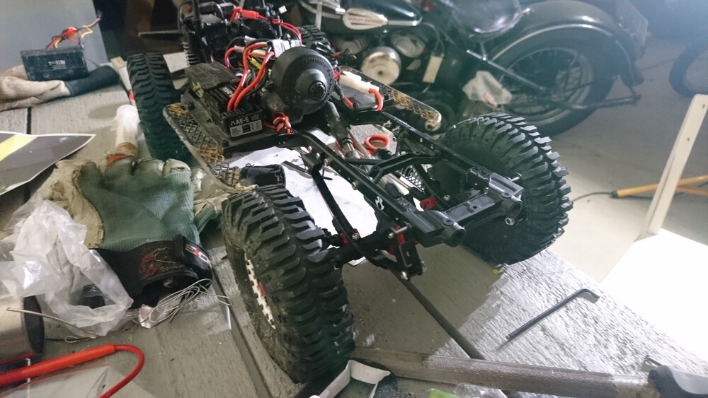

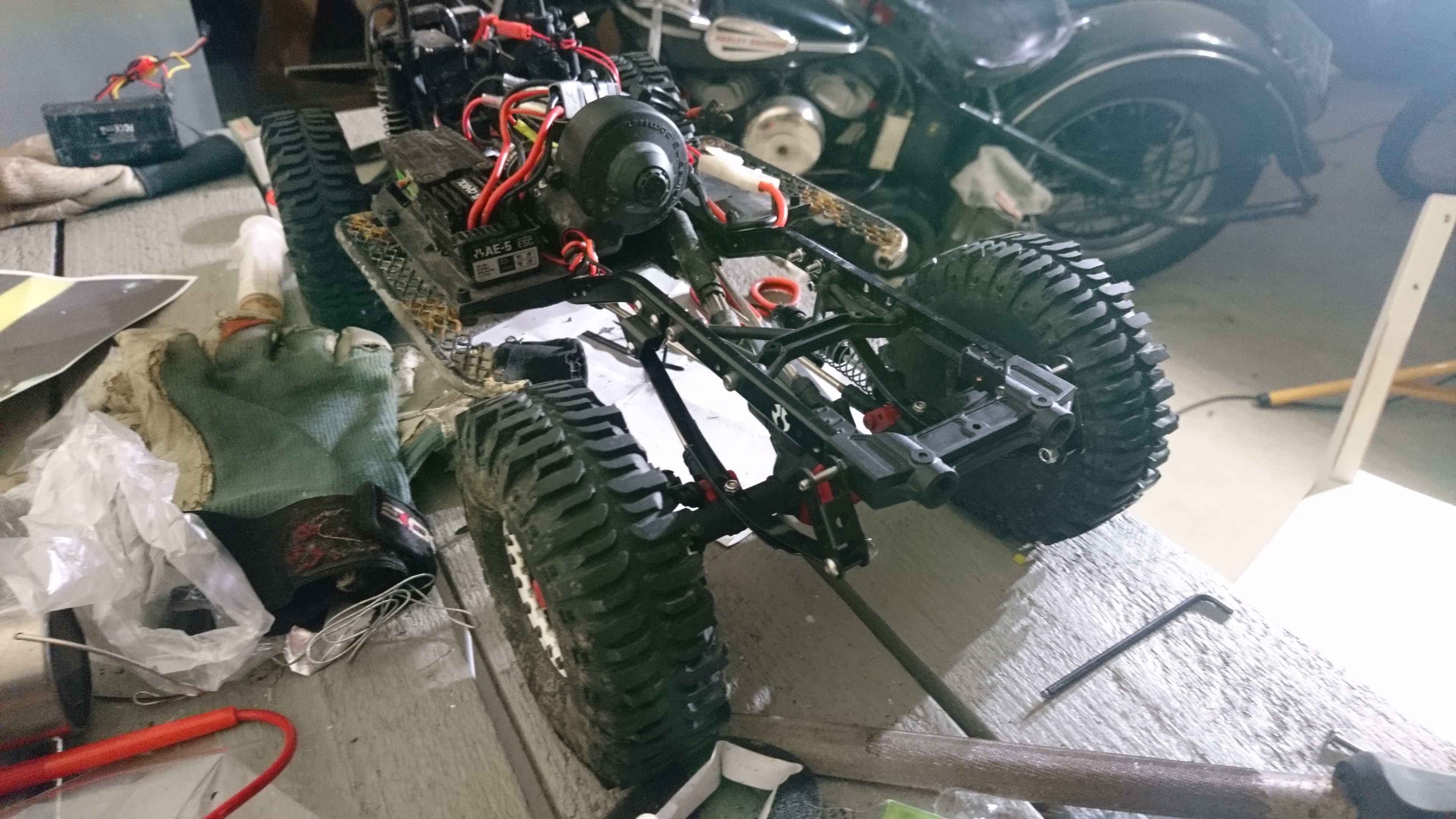

Tänään rupesin vihdoin sovittelemaan noita lehtipakkoja alustaan, hyvin istuu ja joustaakin jopa! Riippukkeiden yläpäistä jätin vielä puslat pois kun joutuu purkamaan tuon ainakin kertaalleen vielä, muissa nivelissä on jo polttoaineletkupuslat paikoillaan ja yllättävän hyvin toimii vaikkei ole vielä minkäänlaista liukastettakaan välissä. Seuraavaksi akselia vaan irti ja metallista noiden punaisten alatukivarsien kiinnitys"käikäleiden" tilalle lehtipakalle alustaa. G-Maden yläkiinnityslevystä tappi dremelillä hiiteen, siihen DIY-metallialustaan tulee tappi mikä pitää lehdet paikoillaan eli reikää tapin tilalle tuohon G-Maden levyyn. Kyllä lähtee!
