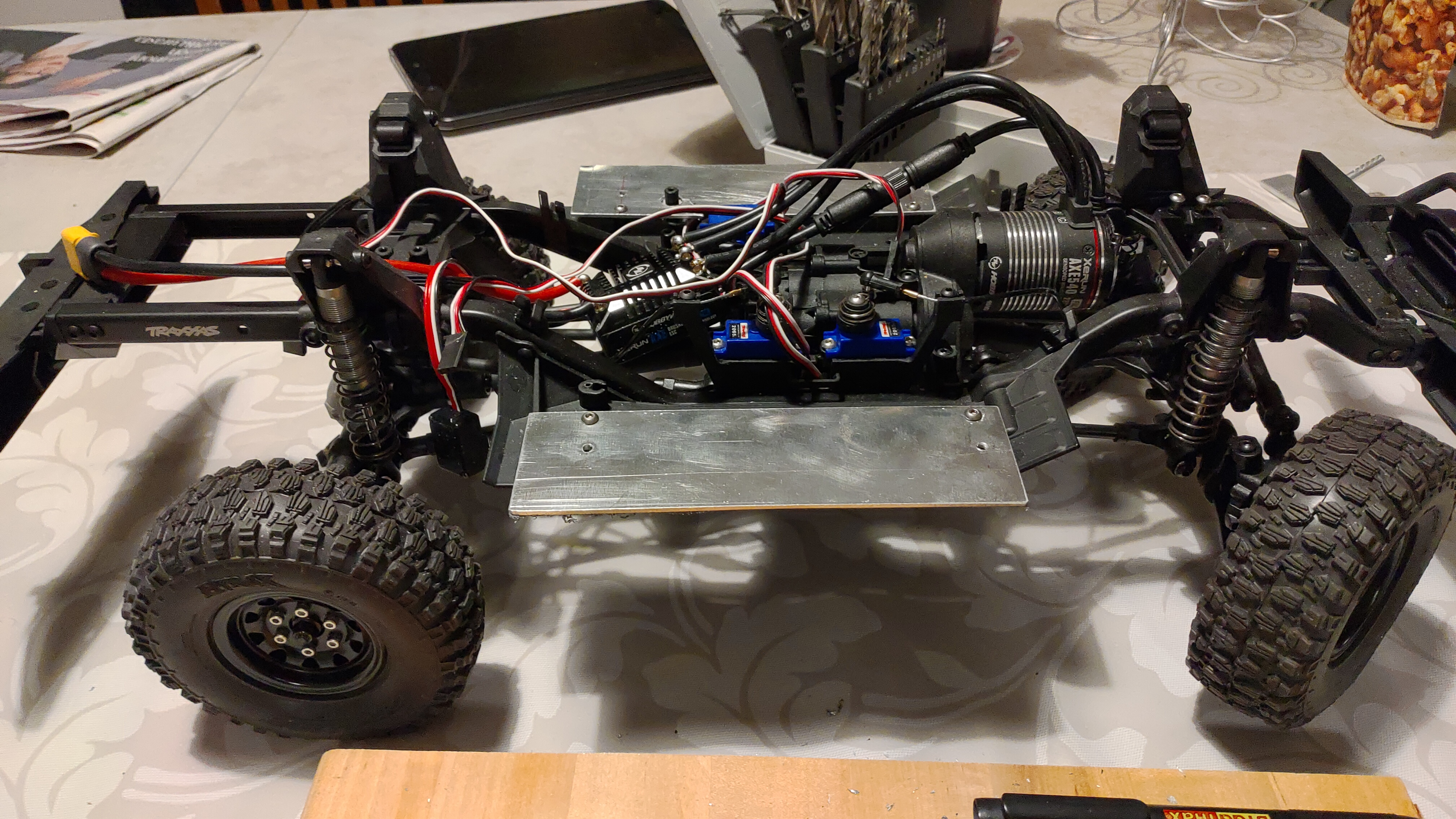

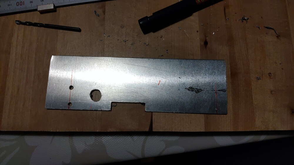

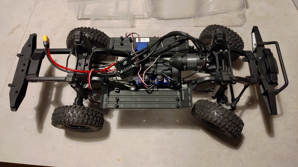

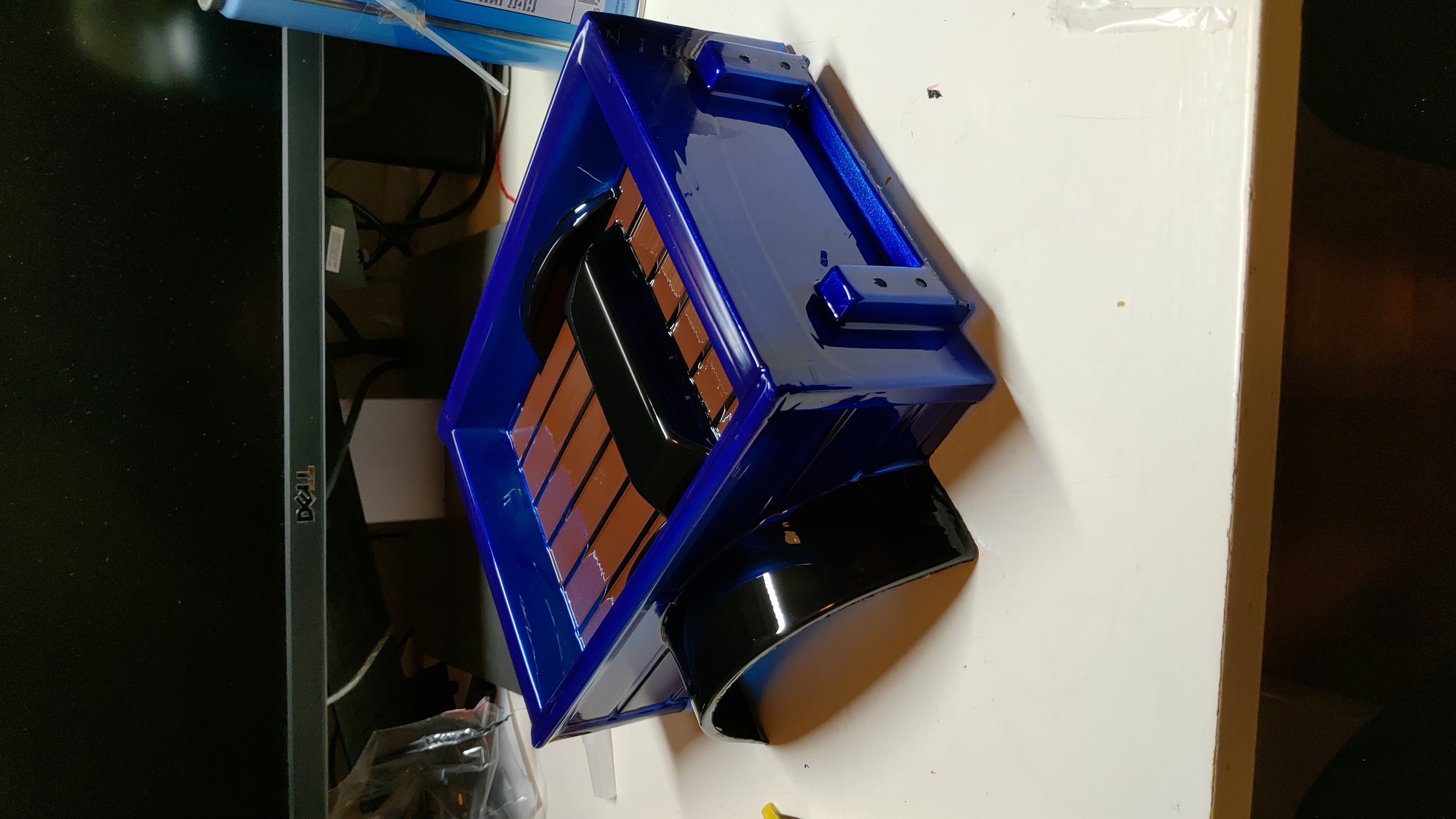

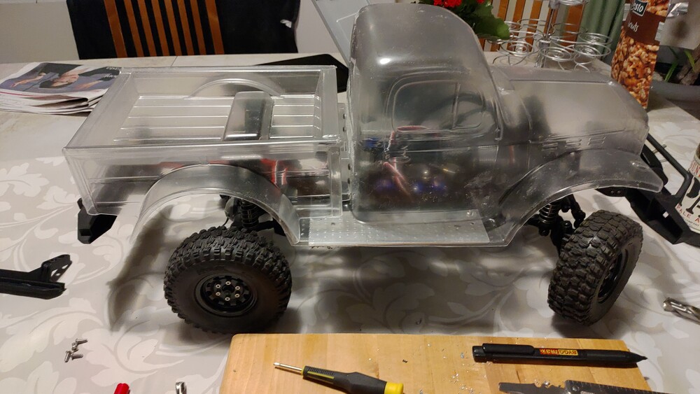

Kesällä tuli ostettua Power Wagon koppa. Koska eka auto on TRX4 Defenderi päätin hankkia tällekin samanlaisen alustan. Sen sain huudettua kohtuu edullisesti ebaystä. Defender on mielestäni mahtava auto korkeaa painopistettä lukuun ottamatta. Toivon mukaan Power Wagon on tässä suhteessa vähän parempi.

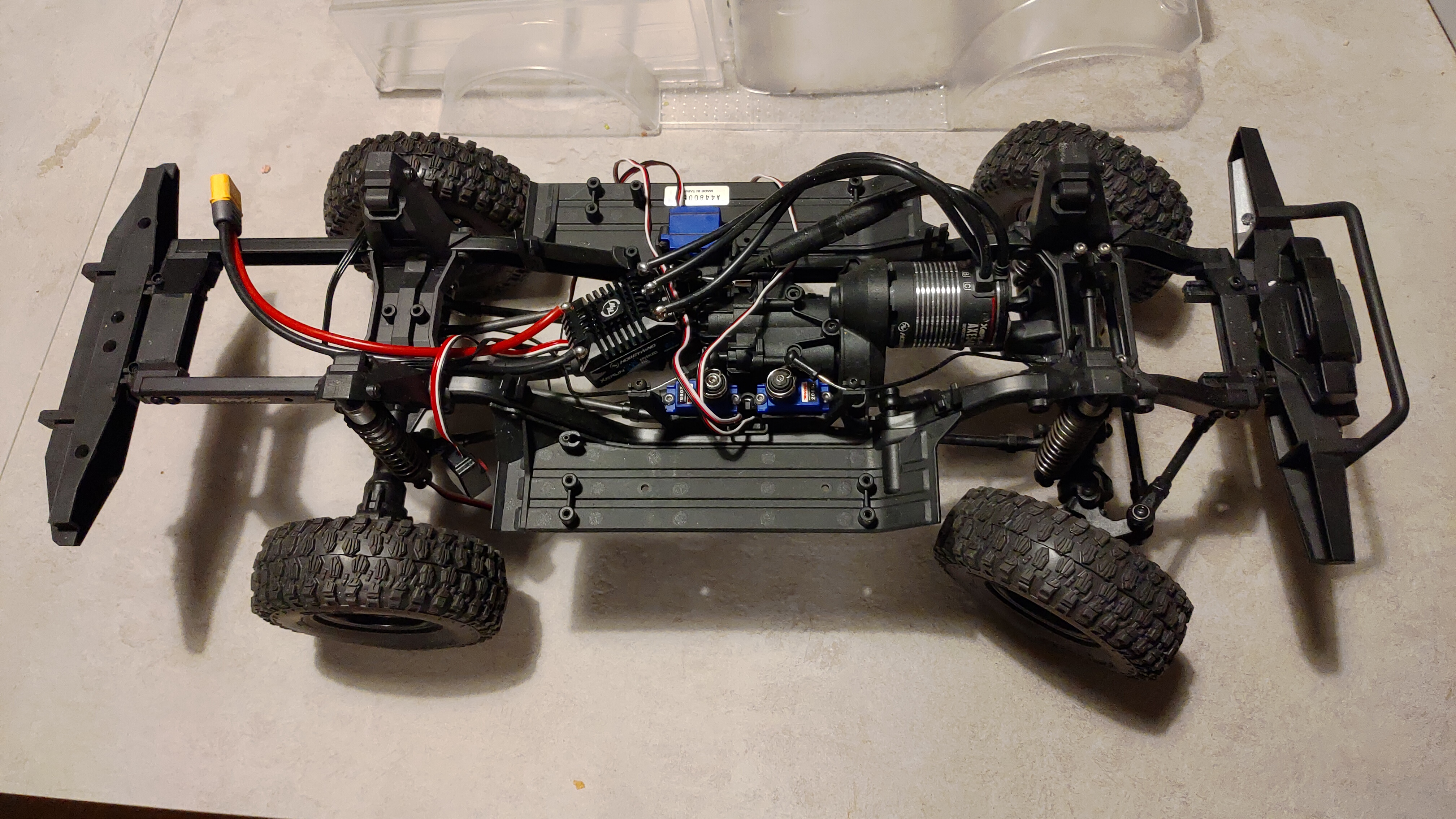

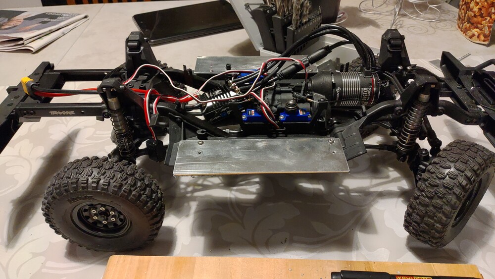

Voimanlähteenä XeRun axe. Sisään pitäisi saada kunnon servo vinssin ja muutakin suorituskykyä parantavaa...
Sopiva kapea puskuri puuttuu vielä. Pohdin myös kannattaisiko hankkia 3d tulostimen että saisi sopivan tulostettua...

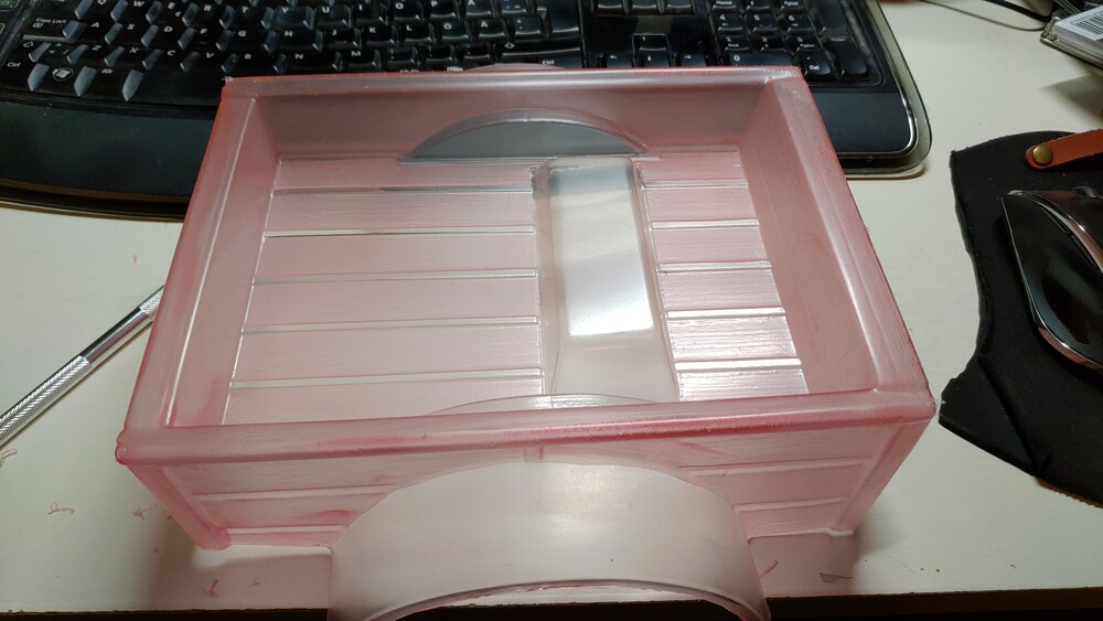

Kopan sovittelu runkoon vaati vähän Askartelua mutta alumiinilevyjen avulla näyttäisi onnistuvan. Ehkä pääsen ennen lumen tuloa vielä koeajamaan... 😀

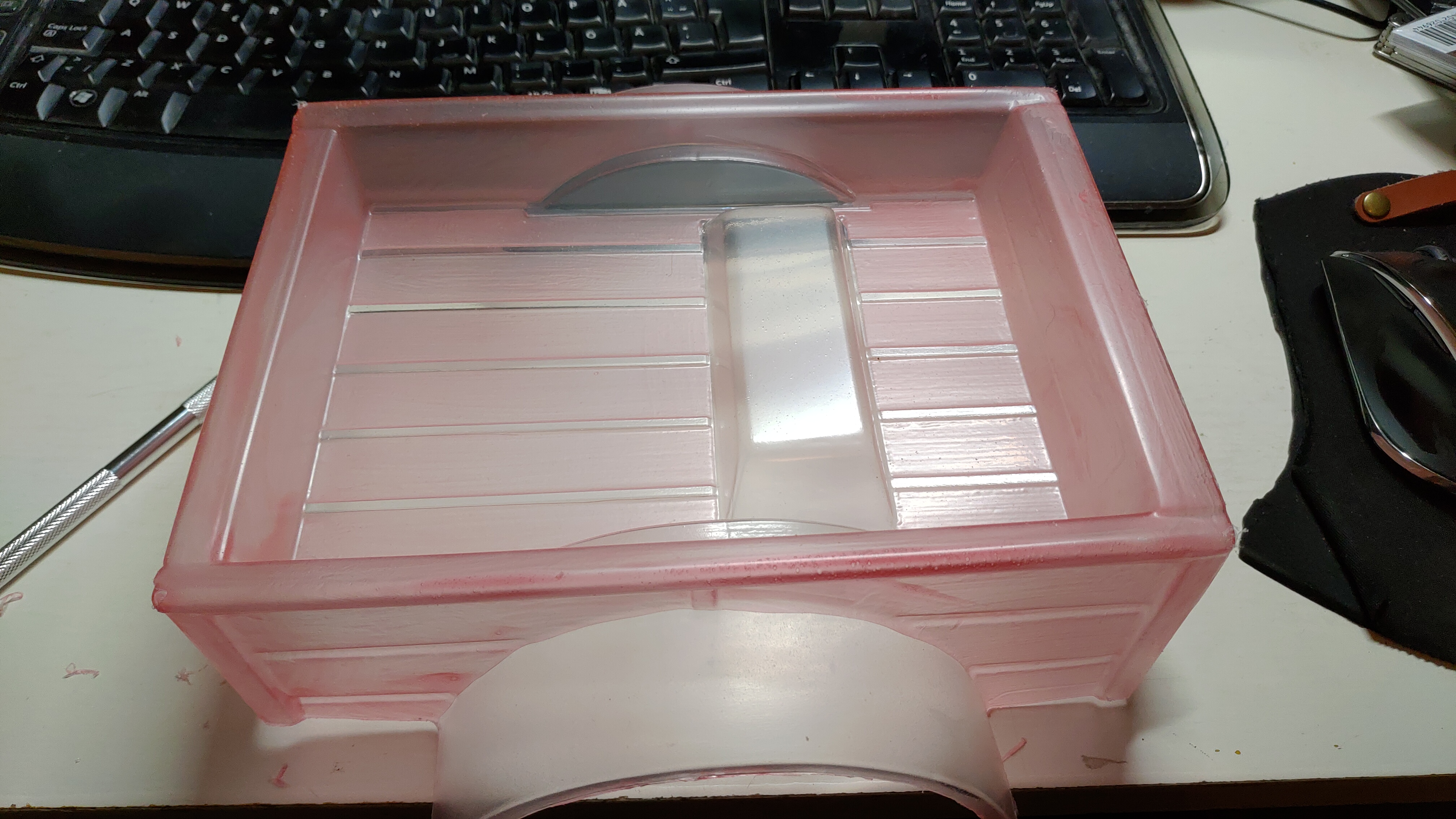

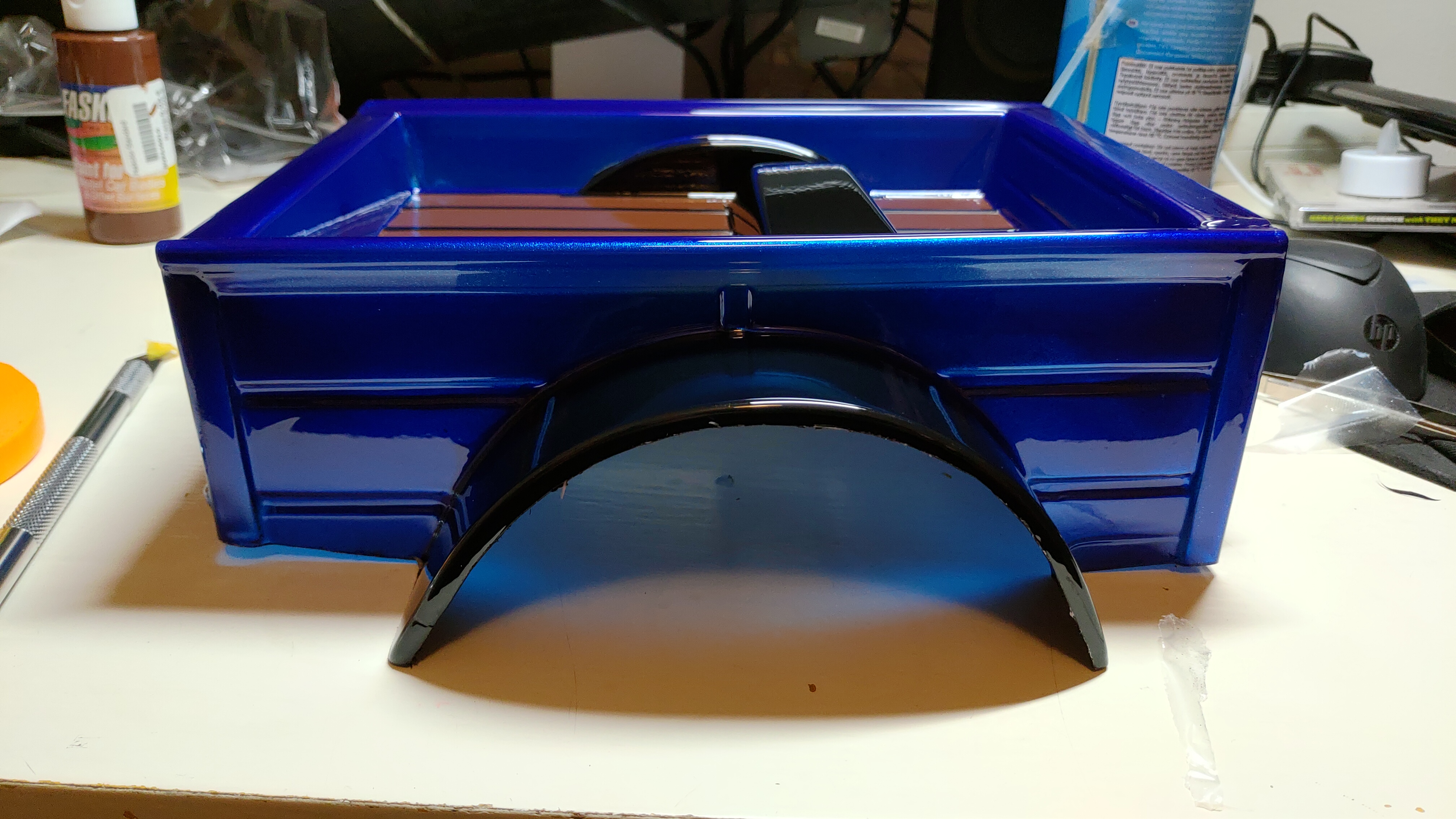

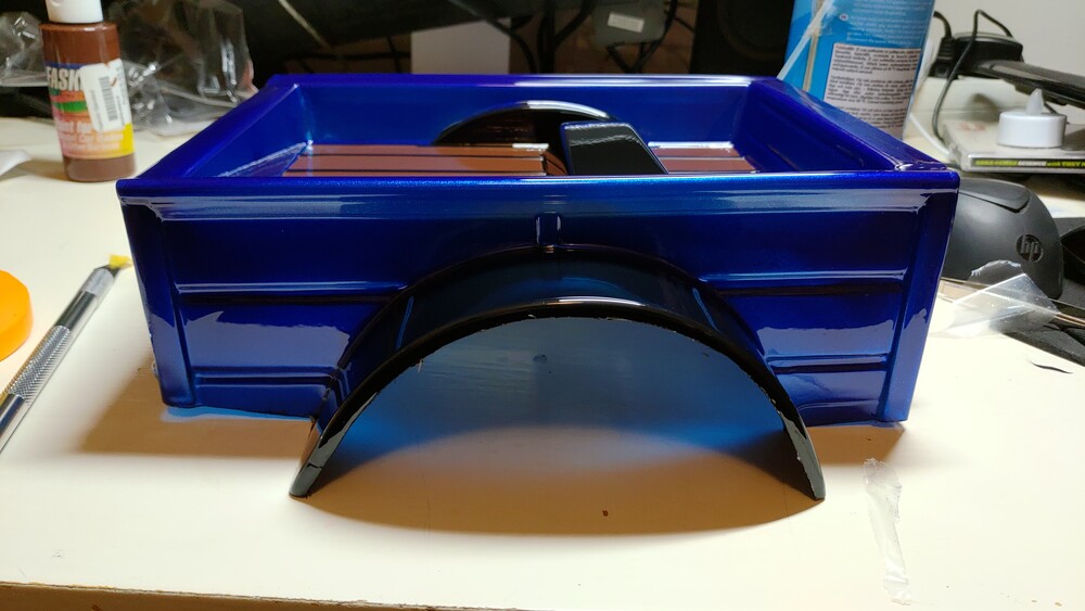

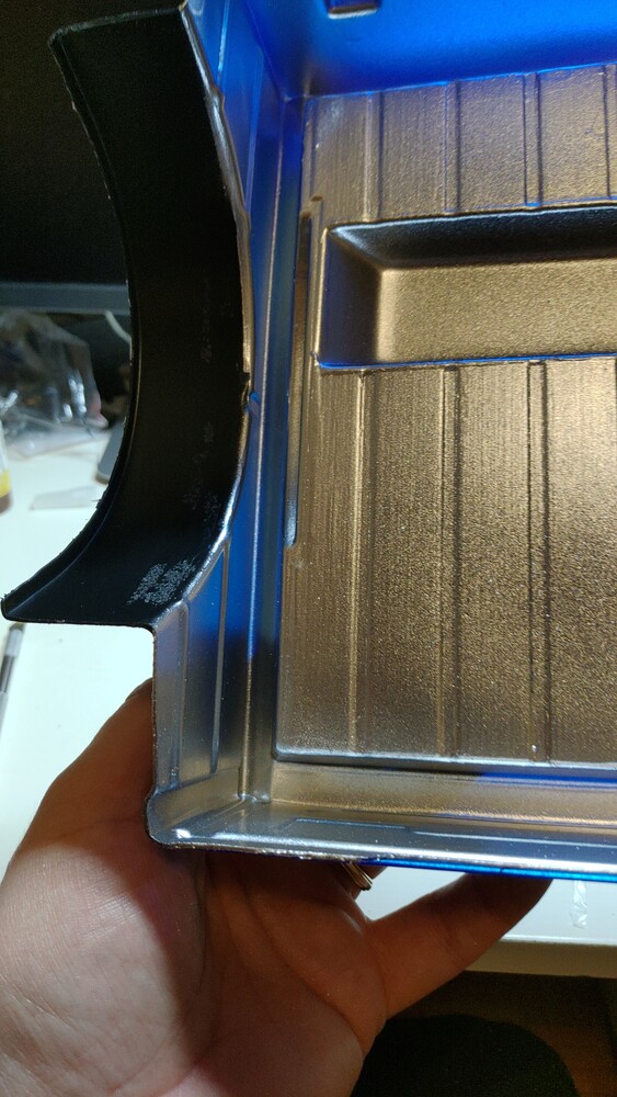

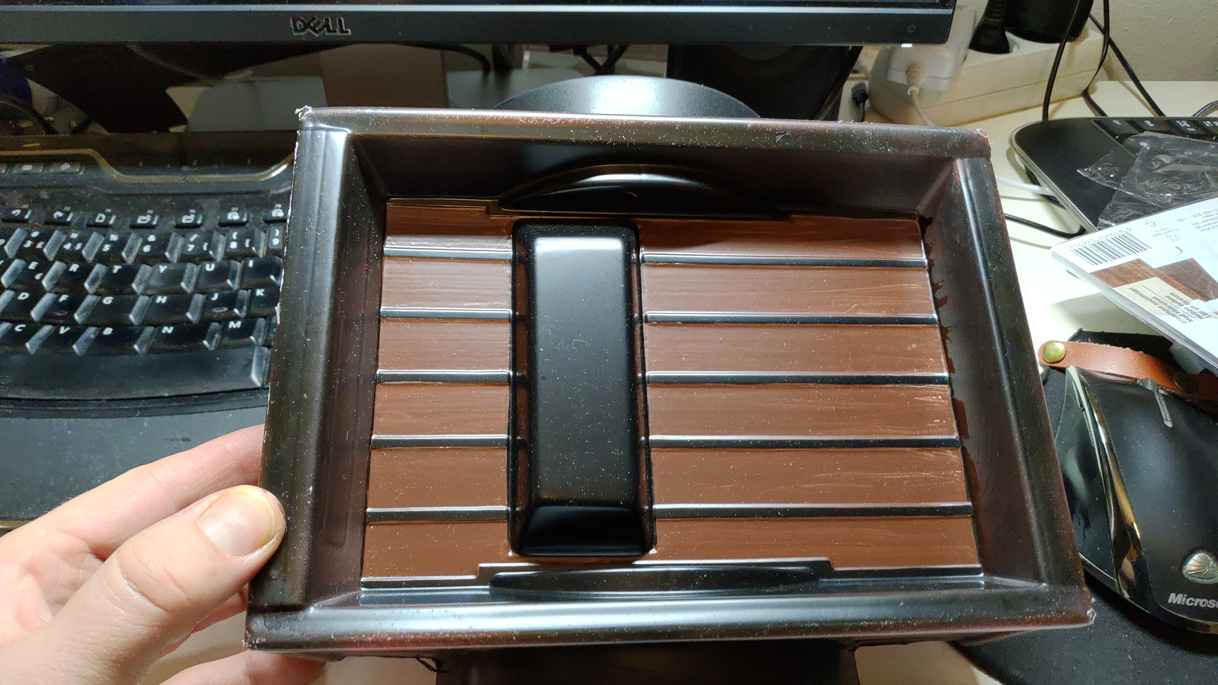

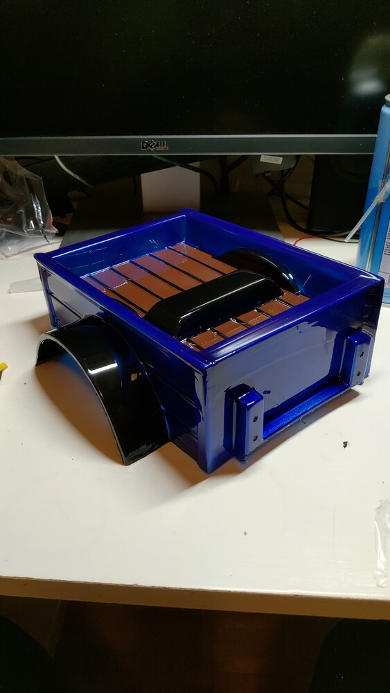

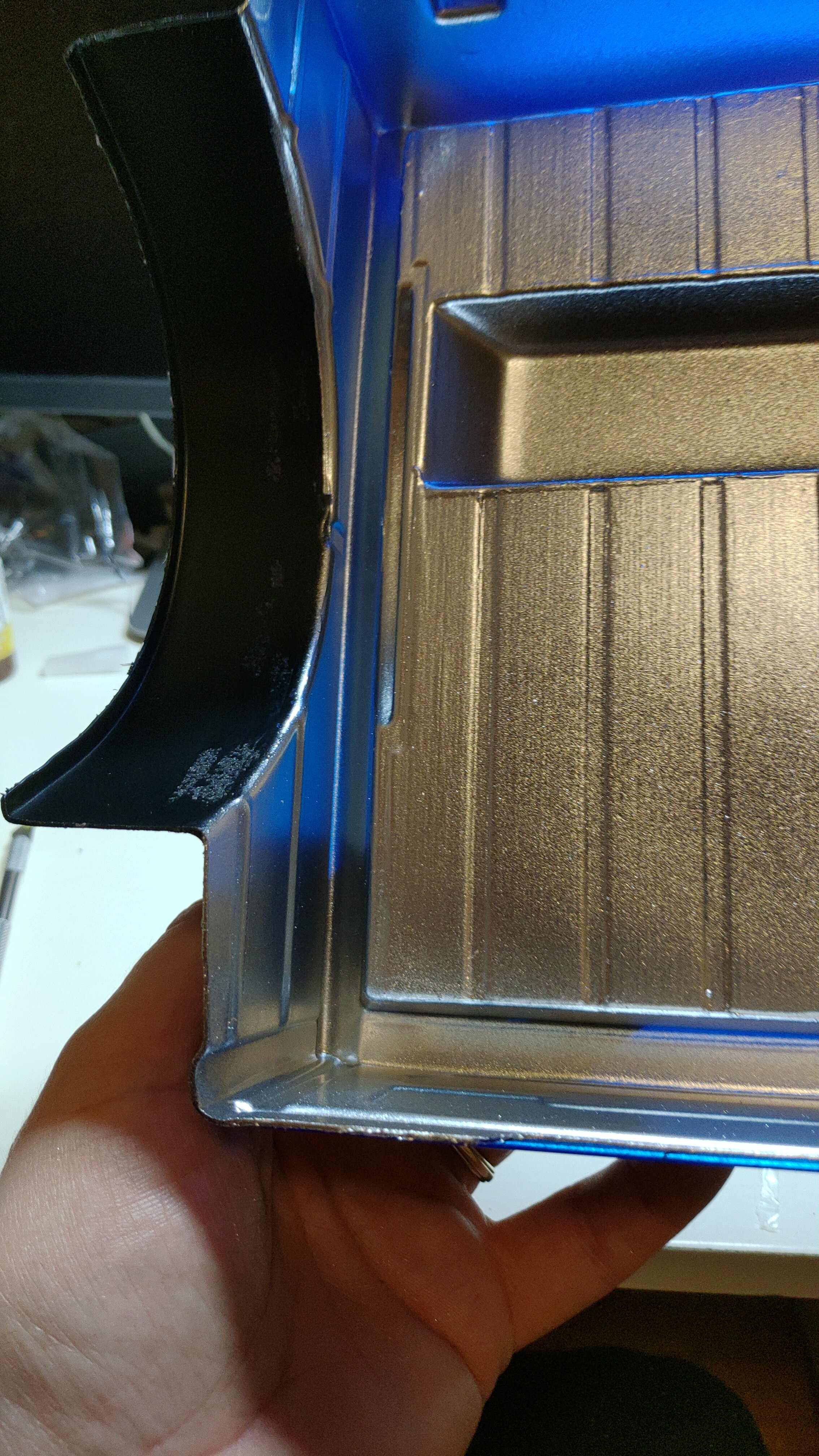

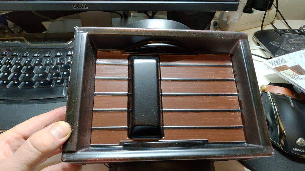

Pääsin vihdoin jatkamaan projektia. Lavan maalaaminen spray purkilla oli äärimmäisen hankala koska lavan yläosa on niin kapea. Olisi vaatinut pienen ruiskupistoolin. Olen kuitrnkin aika tyytyväinen lopputulokseen.

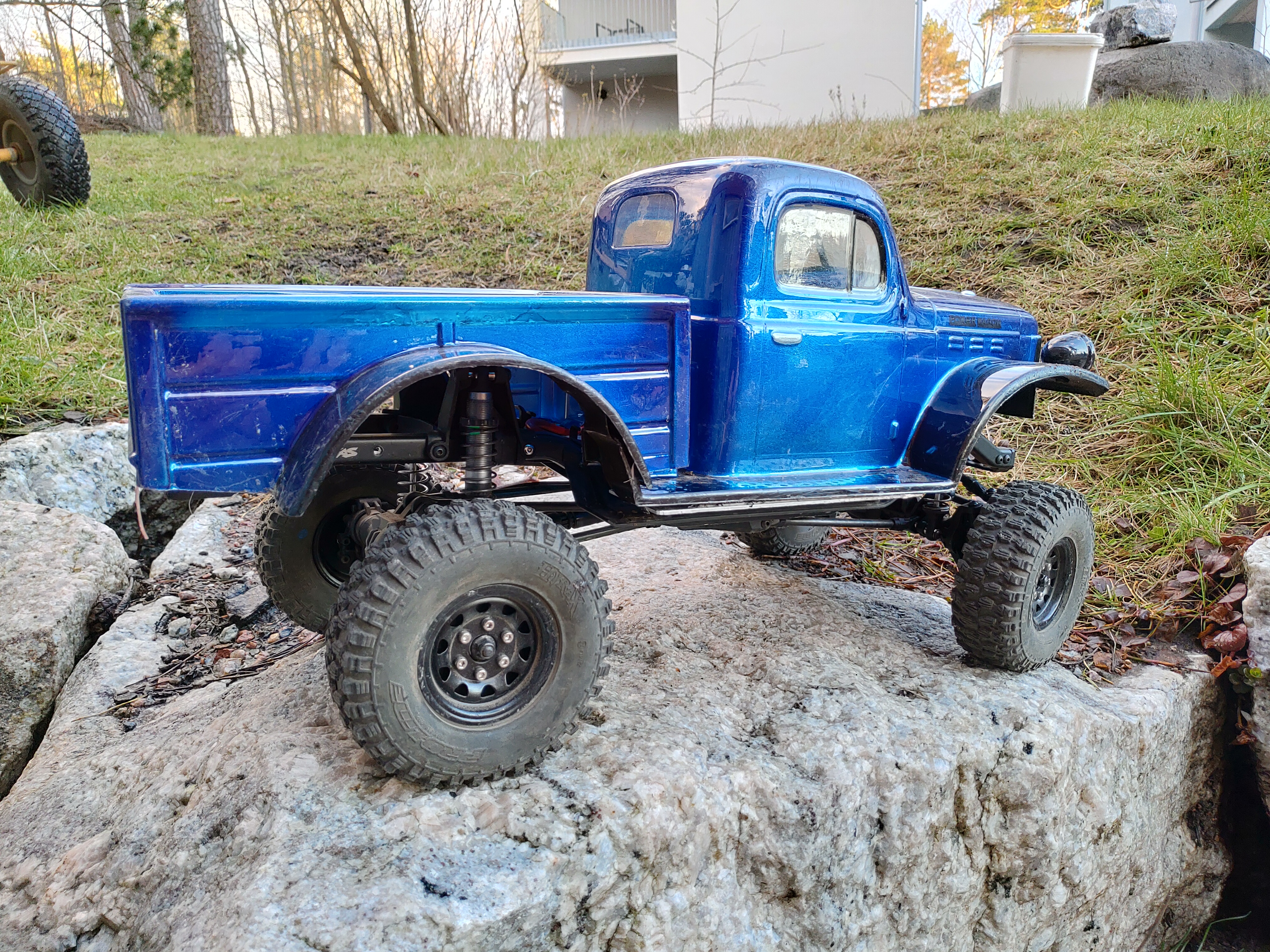

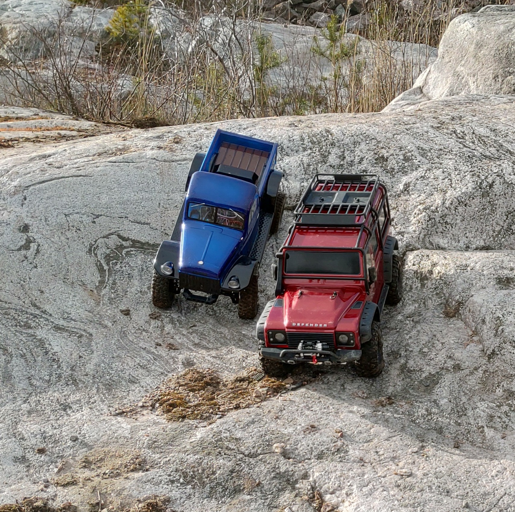

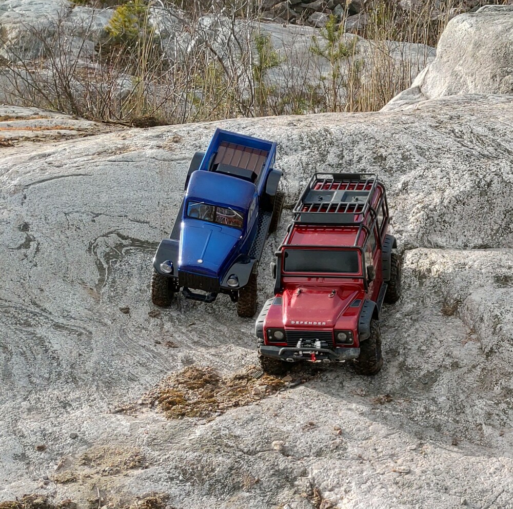

Tänään oli ensimmäisen koeajon päivä. Puskurit puuttuvat virlä mutta ajotuntuma on tosi hyvä. Jos kopan saisi vielä jotenkin vähän alemas niin se olisi mahtavaa.

Vaikka ihan hirvee Defe fani olenkin, tuo Power Wagon on todella hieno!

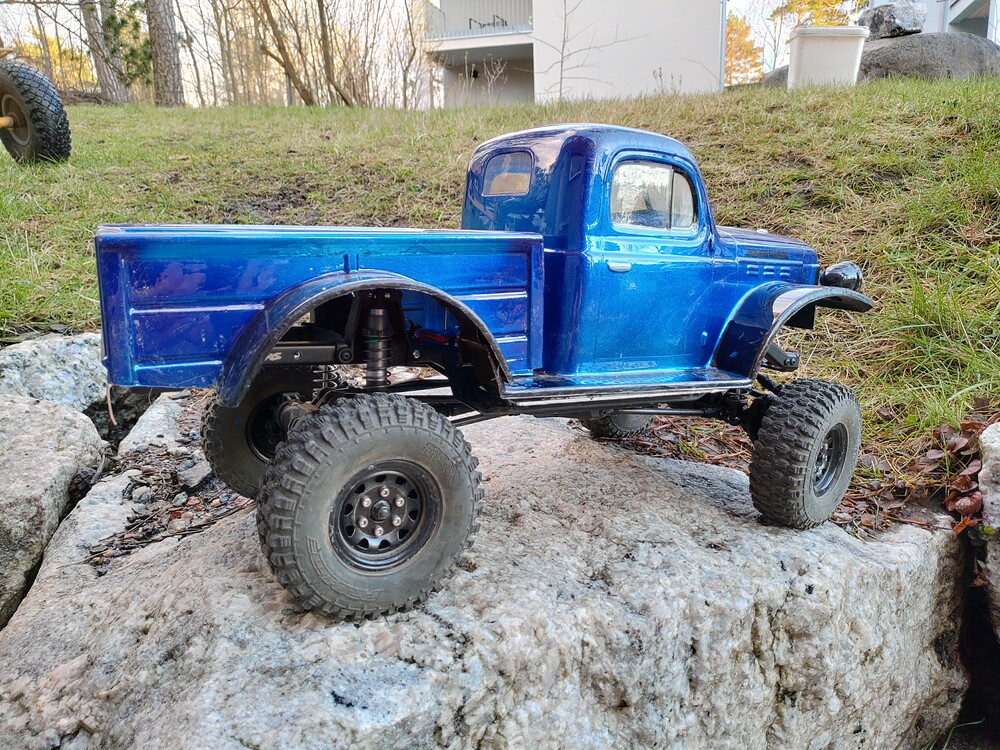

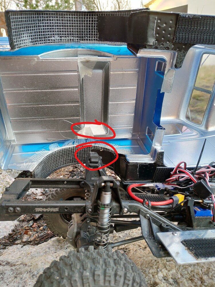

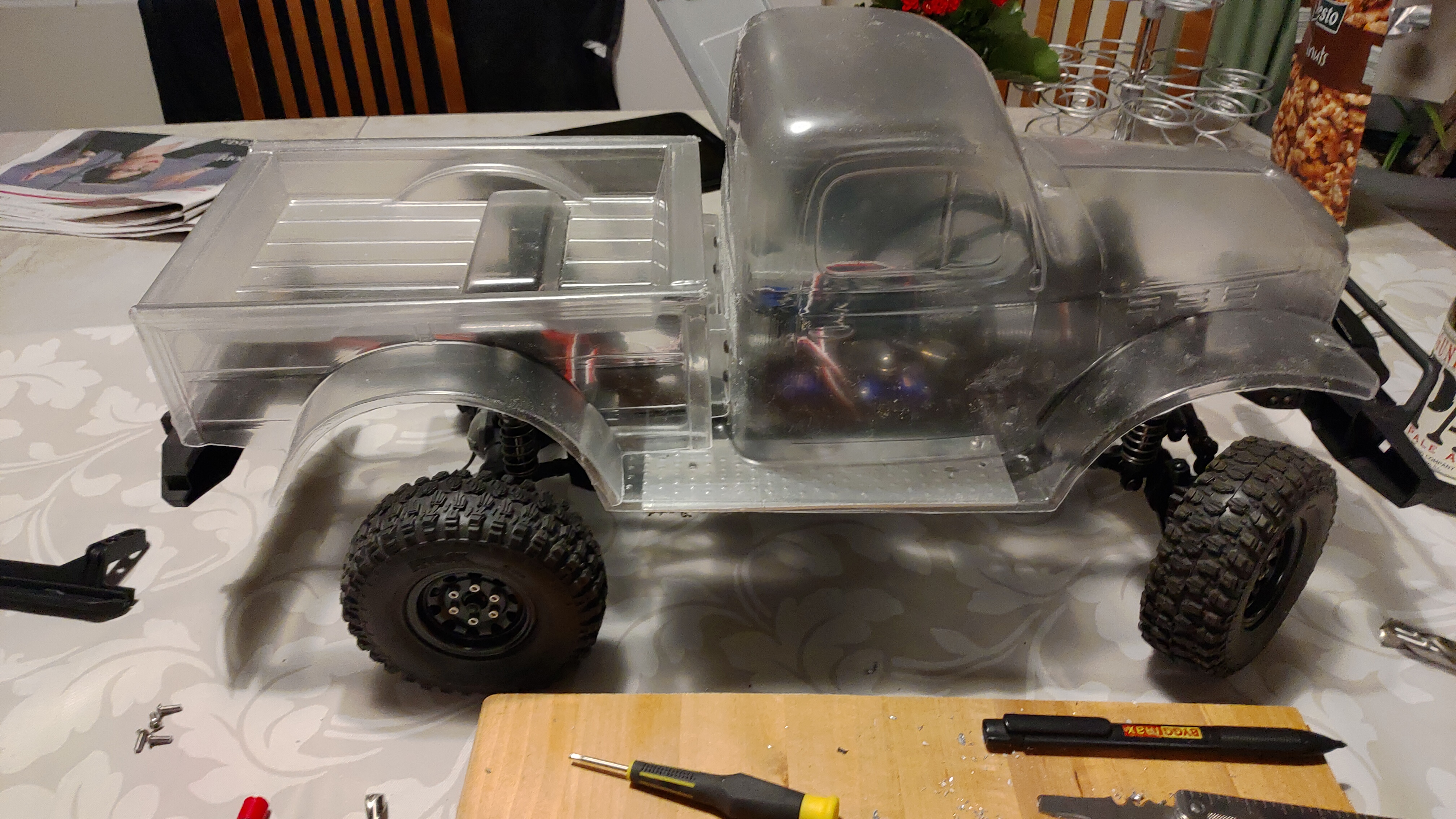

Nyt olen ajannut muutaman tunnin uudella PowerWagonilla. Lisäsin painoa etuakselille joka vaikutti tosi paljon kiipeilyominaisuuksiin. Olen kyllä erittäin tyytyväinen tähän menneessä. Alumiiniprofiilit puskureita varten on tilattu ja koitan saada tehtyä vastaavia kuin 1:1 PowerWagoneissa käytetään.

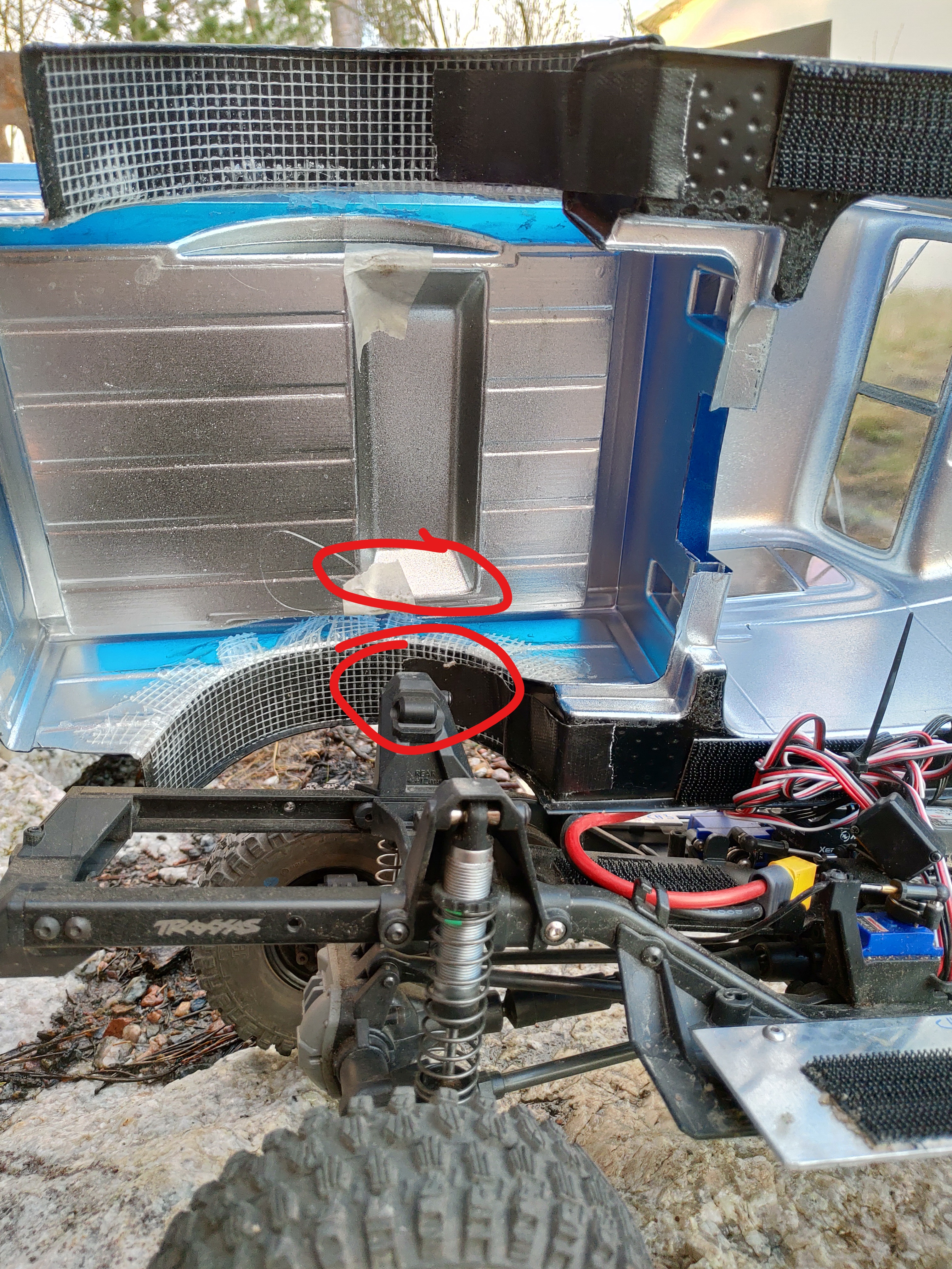

Ongelma on kuitenkin vielä kopan korkeus. Näyttää hassulta kun on renkaiden ja kopan välissä niin paljon tilaa. Löysin jo yhden syyn tähän ongelmaan.

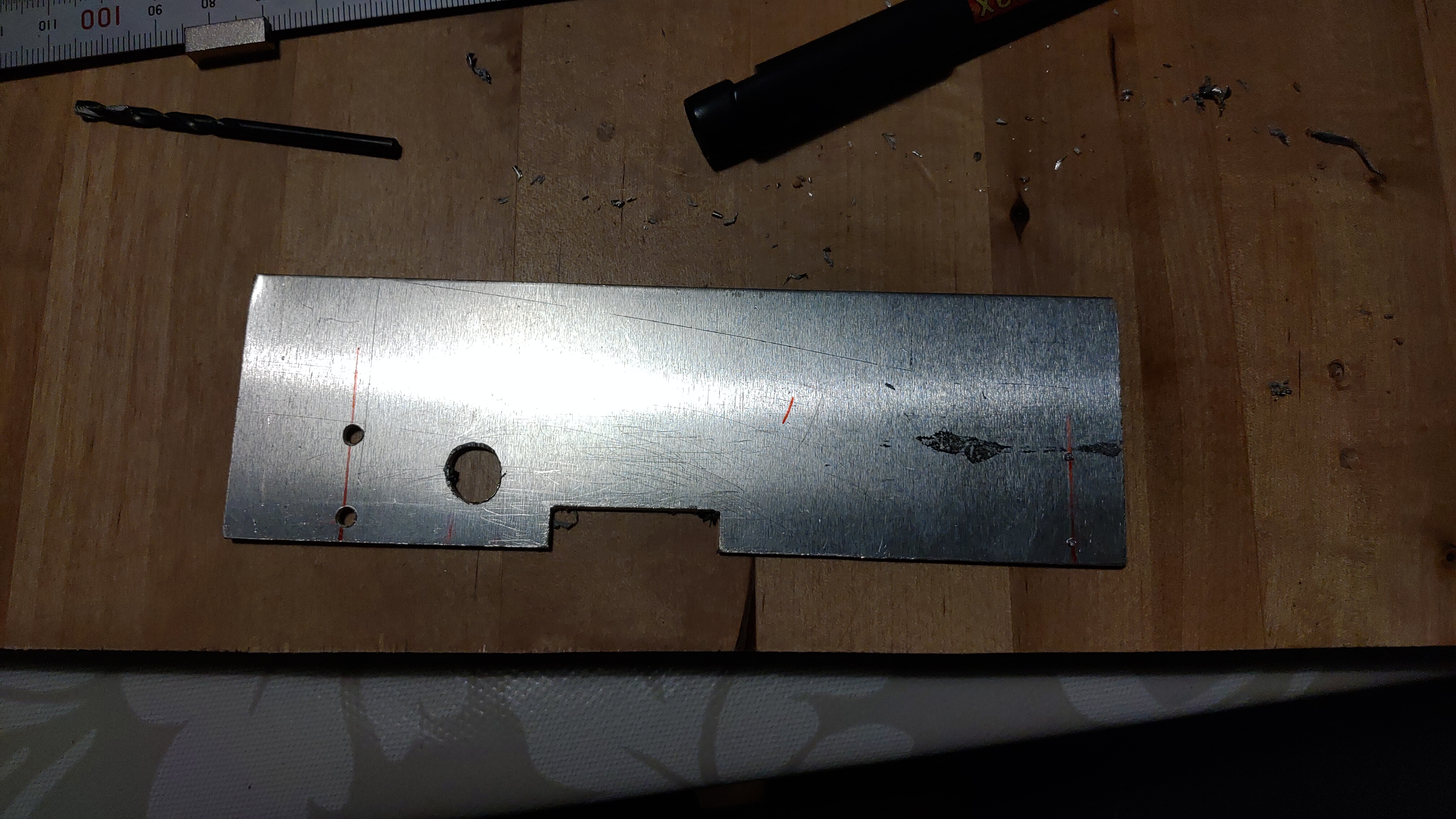

Taka iskareiden shock towerit ovat liian leveitä koppaan. Lavalla on korotusosa johon niiden pitäisi mennä mutta ovat noin sentin liian leveät.
Tarkoitus on nyt väsätä alumiinistä uudet pidikkeet iskareille jotka ovat kapeammat kuin alkuperäiset. Tällä tavallä pitäisi saada kopan vajan sentin verran alemmaksi. Samalla pitäisi parantua myös suorituskyky. Iskarit vaativat ehdottomasti vielä hienosäätöä koska auto pomppii vielä liika nopeassa ajossa. Mutta eiköhän tästä vielä kelpo auto saada...
