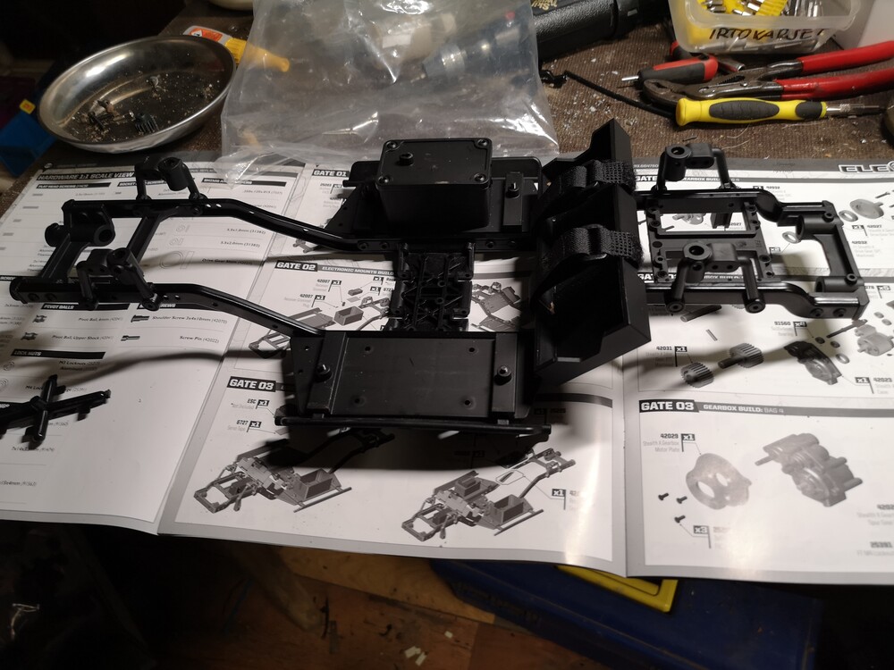

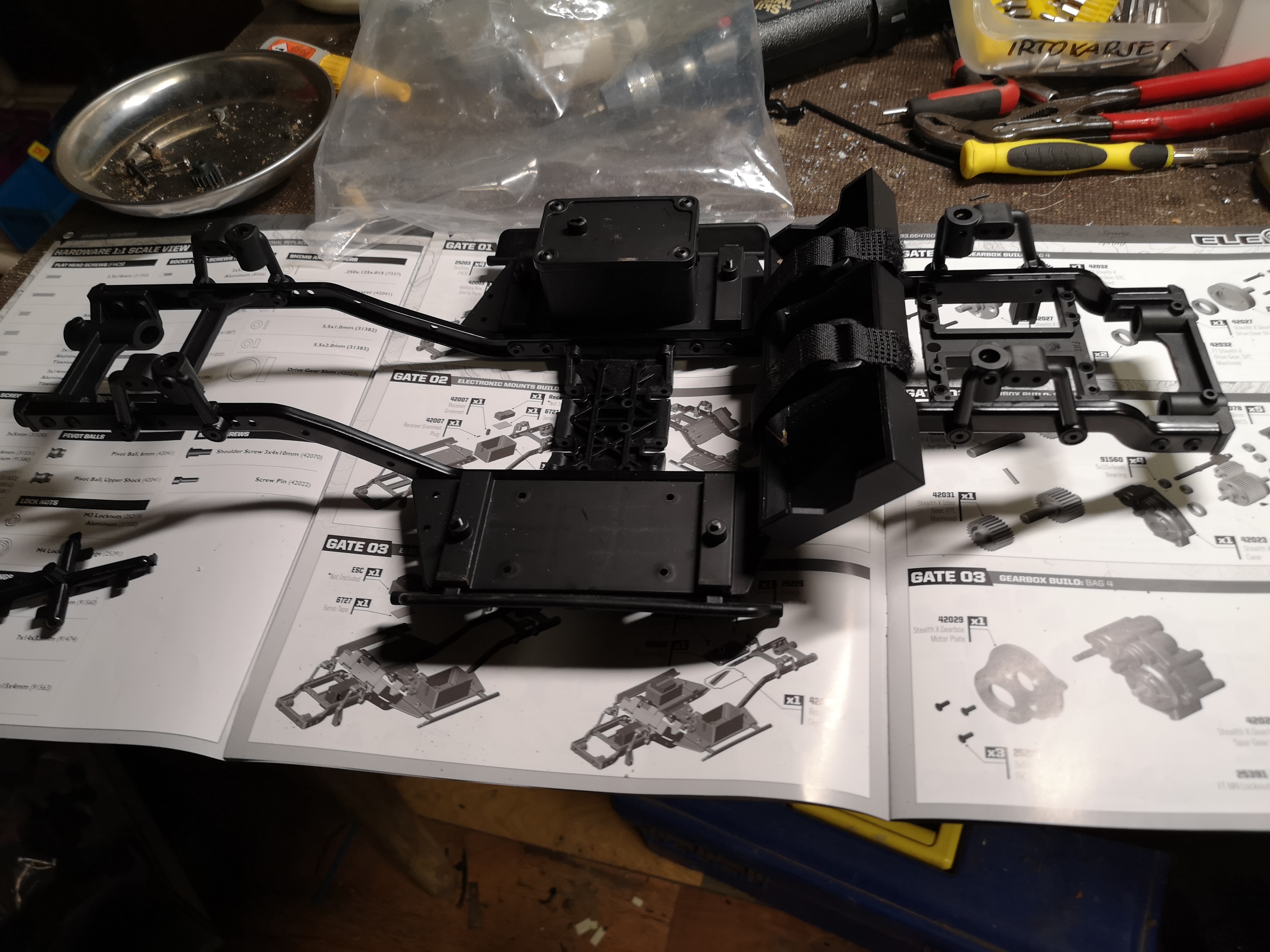

Olihan tää runko nyt vaan pakko hankkia 😉

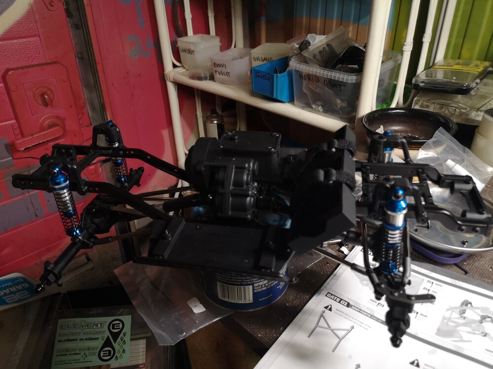

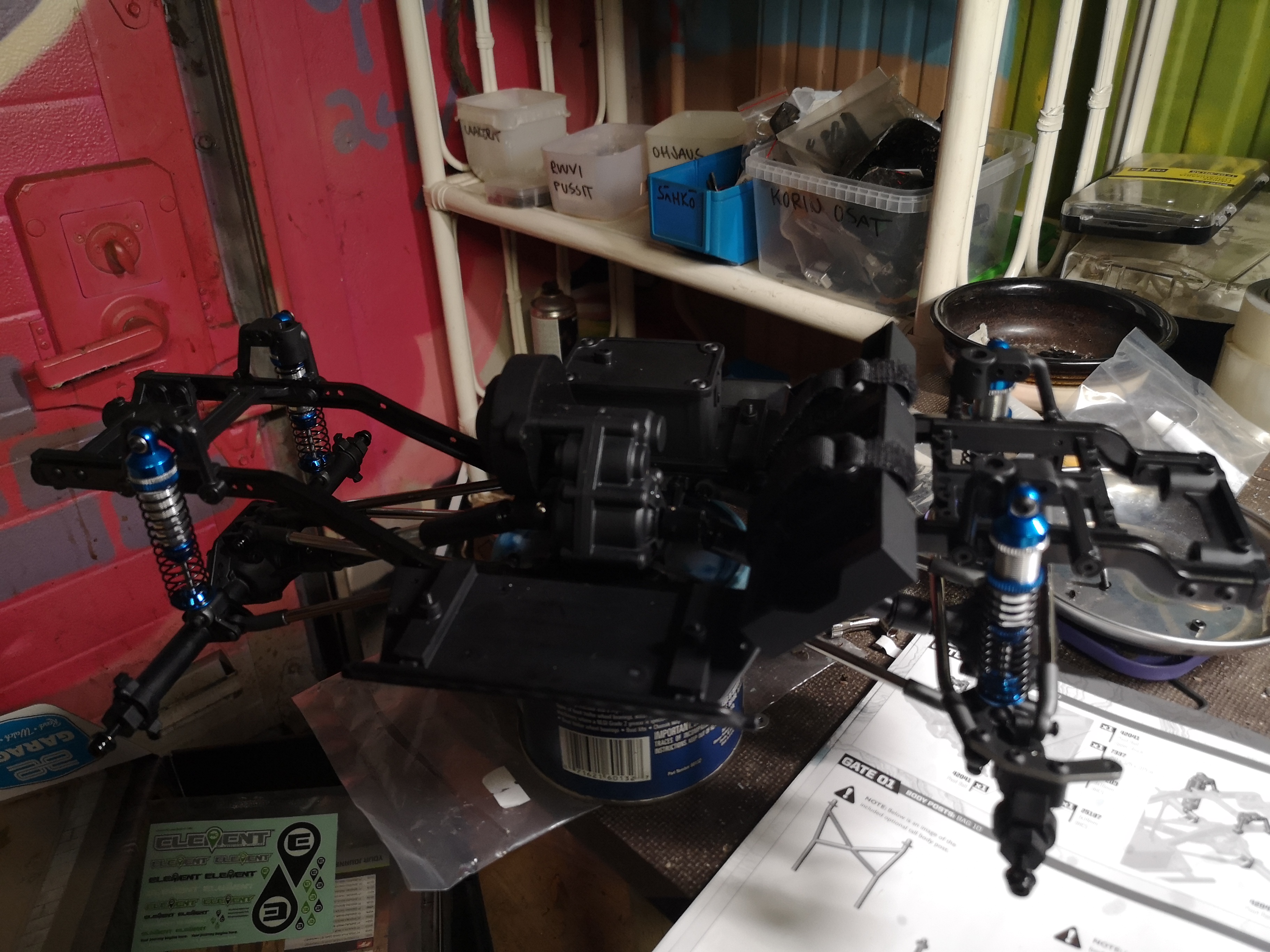

Enpä malttanut pitää näppejäni erossa tuosta paketista. Ohjeet selkeet ja materiaalit vaikuttaa laadukkaalta.
Re: Uusi Redneck projecti

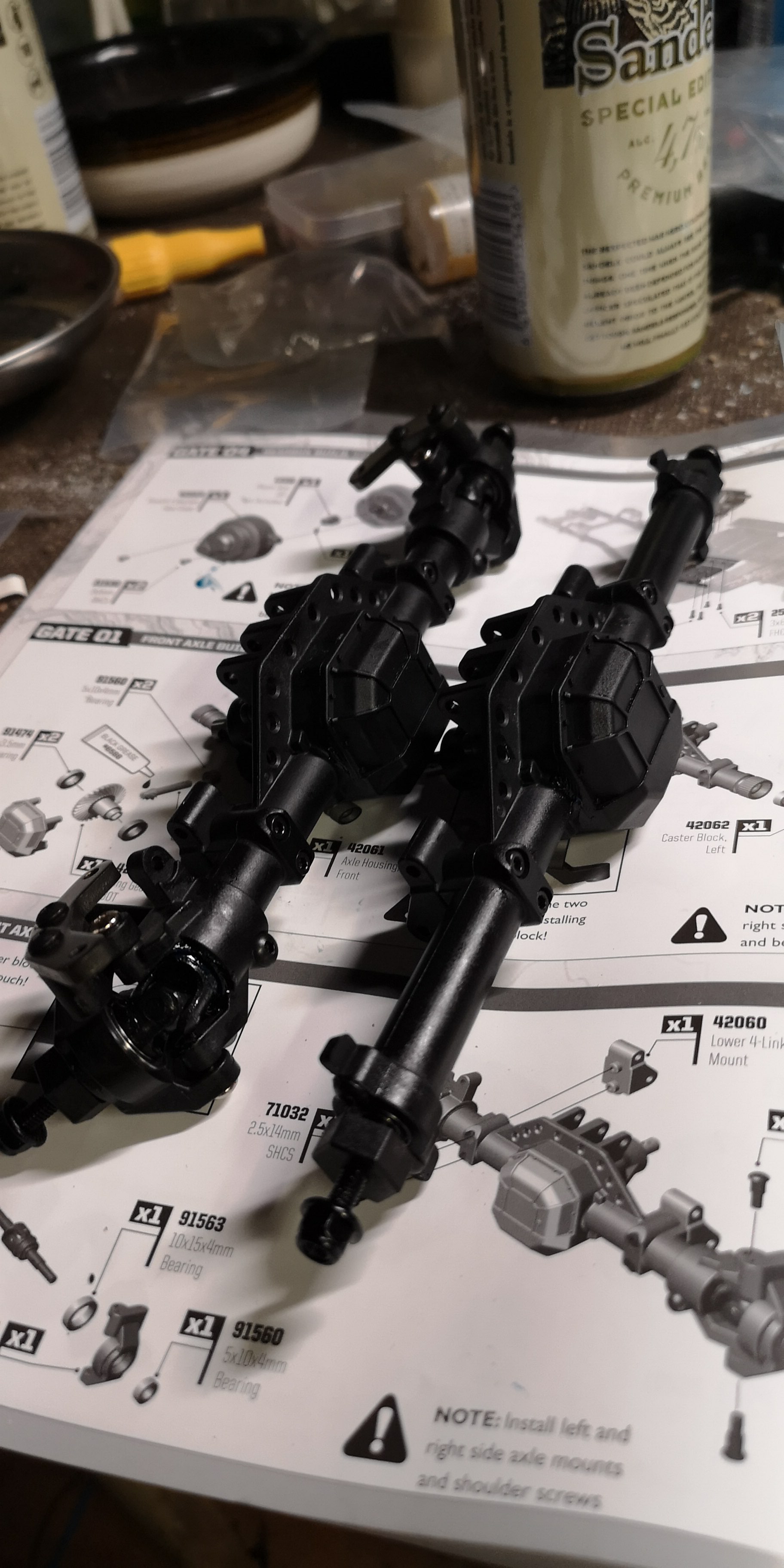

Nerokas keksintö toi OD vaihteisto kaikessa yksinkertaisuudessaan. Ja akselitkin meni kasaan nopsaan.

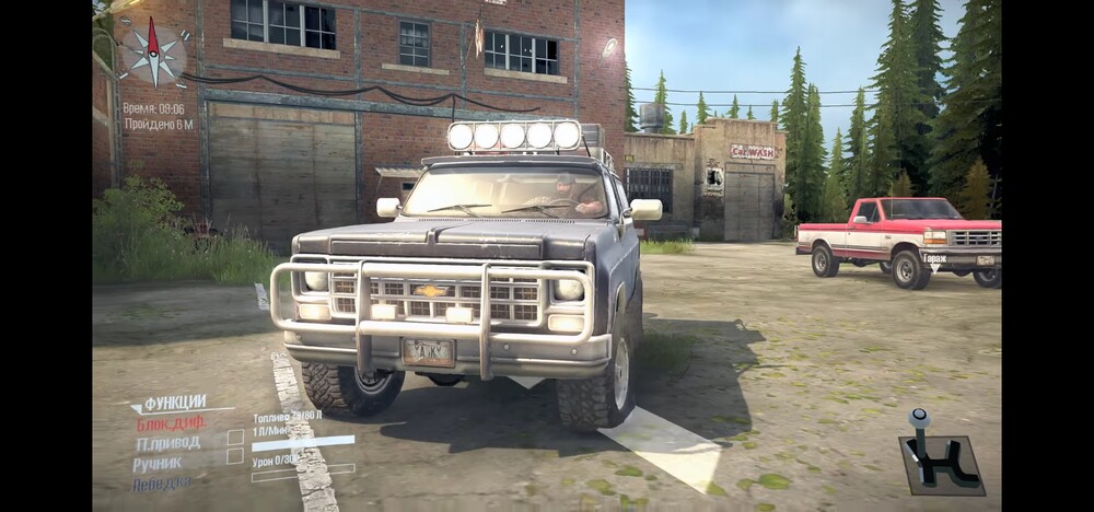

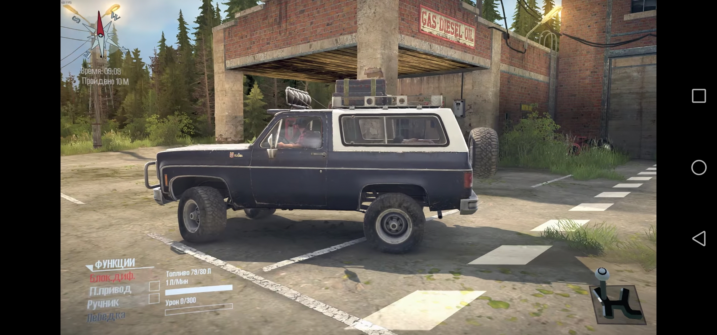

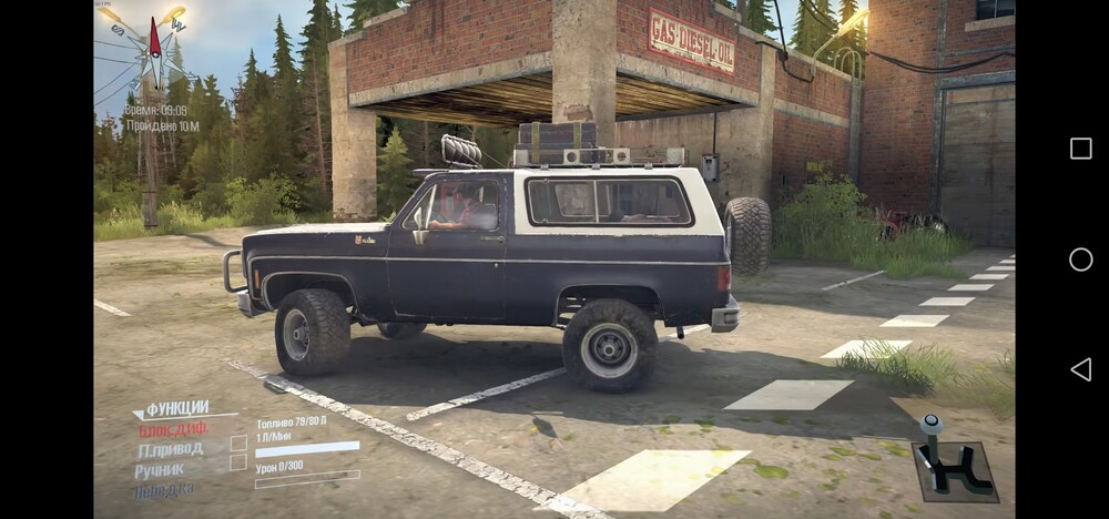

Kova kori ehdotuksena rc4wd chevy blazer. Siirrät akun paikan eteen ja siinä on avautuva konepelti. Sitten toinen ehdotus; sama firma bj/fj cruiser.
Itsehän laittaisin toyota hdj80 tai Rangen korin tällä hetkellä.
Pisen talliin luulisi ilmestyvän Mudrunner Blazer kaikilla tarvikkeilla 😎Pisepise kirjoitti: Ke 16.10.2019 17:18 Kova kori ehdotuksena rc4wd chevy blazer. Siirrät akun paikan eteen ja siinä on avautuva konepelti. Sitten toinen ehdotus; sama firma bj/fj cruiser.

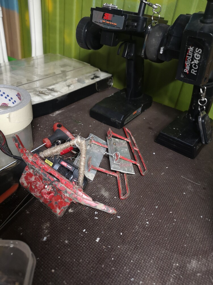

Nyt tuli tyylisuunta valittua kun Snakepitissä oli kiinnostava kori tarjolla. Referenssikuvana kuvakaappaus flatbedistä vähän eri merkistä. Lahonnut lava ikääntyneen hytin perään. Me like 🤠🤠
- Screenshot_20191018_195006.jpg (237.11 KiB) Katsottu 4015 kertaa
- Screenshot_20191018_211421.jpg (185.28 KiB) Katsottu 4015 kertaa

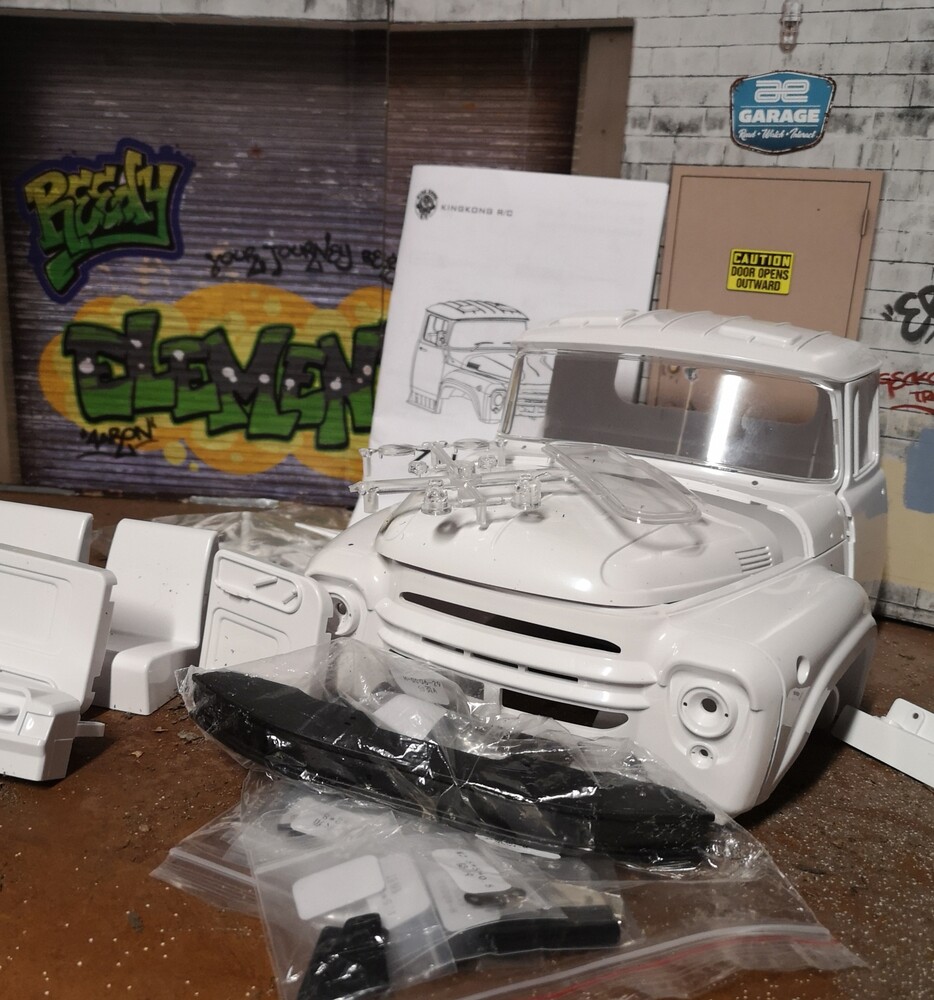

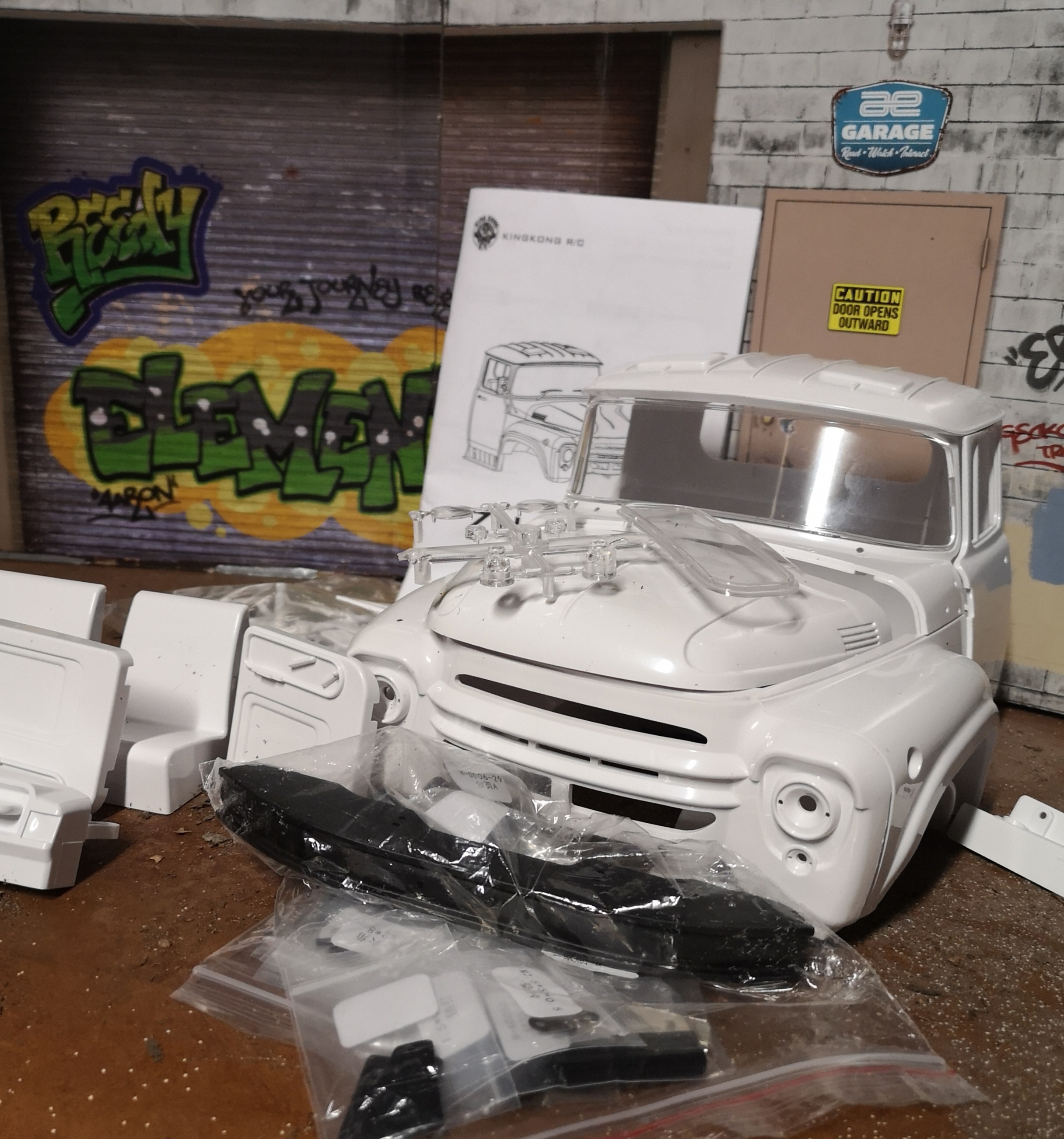

Kori saapui 👍🏻 On kyllä viimesen päälle siisti kori. Sisustassakin on polkimet mukana ja eipä tuohon voi juuri enempää mukaan pyytää kun mitä paketti sisälsi 😁
Mutta sitten se legendaarinen mutta. Otin riskin kun päädyin tuohon 1/12 skaalaiseen koriin. Ja niinhän siinä kävi että se nyt vaan on vähän liian kapea tuohon Elementtiin 😖 Toinen ongelma on että elementissä vaihteisto on huomattavasti korkeammalla kun vaikka SCX10 :ssä. Ja tottakai se vaihteisto on juuri siinä hytin takaseinän kohdalla. Noin nättiä koria en viitsi lähteä dremelöimään ihan noin rankalla kädellä mitä tarve vaatisi.
Mikäs sitten ratkaisuksi? Noh, Element saa kopakseen ton SCX10 Hiluxin ( joo, tiedän, tylsää ja niin nähty) ja siitä tulee enemmän ehkä tuolle rungolle ajateltu käyttötarkoitus. Eli suorituskyky edellä alan tekemään.
Mitäs sitten Zil130:lle? No sen laitan tietty ton kopanluovuttaja SCX10 päälle 😁 Pitkään tehnyt mieli lehtijousittaa se etupääkin niin nythän se tulee pakolliseksi. Ja sen kanssa mennään sitten vähän enemmän scale edellä. Tuossa kopassa on niin paljon hyvin hauraita elementtejä että meikäläisen ajotyylillä koppa olisi jo ennen joulua paalauskelpoinen. Teenpä siitä siis sellasen fiilistelyvehkeen jota ei joka rymysafarille kyllä raaski mukaan ottaa. Eiköhän toi axialikin oo vähän rauhallisemmat ajat ansainnut. On vissiin saanu elinkaarensa aikana ihan tarpeeksi kyytiä 😂.

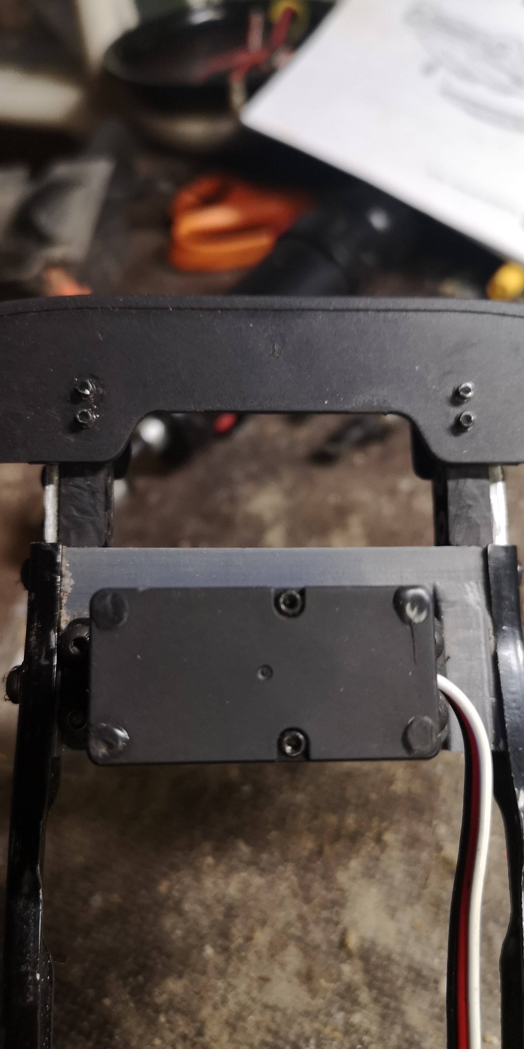

Etuakseli tulee siis lehtijousitetuksi myös. Siinä purkiessa aattelin että laitanpa puskurin paikalleen niin näkee miten koppa asettuu. No aivan liian eteen tietysti. Ei kai siinä sitten kun neljännestä autosta servo mounttia irrottelemaan ja modaamaan että saa tukevan puskurikiinnikkeen. Tuleepahan se servo mountkin sitten ratkaistua koska toi panhard nyt ei ois todellakaan toiminut lehtien kanssa.
