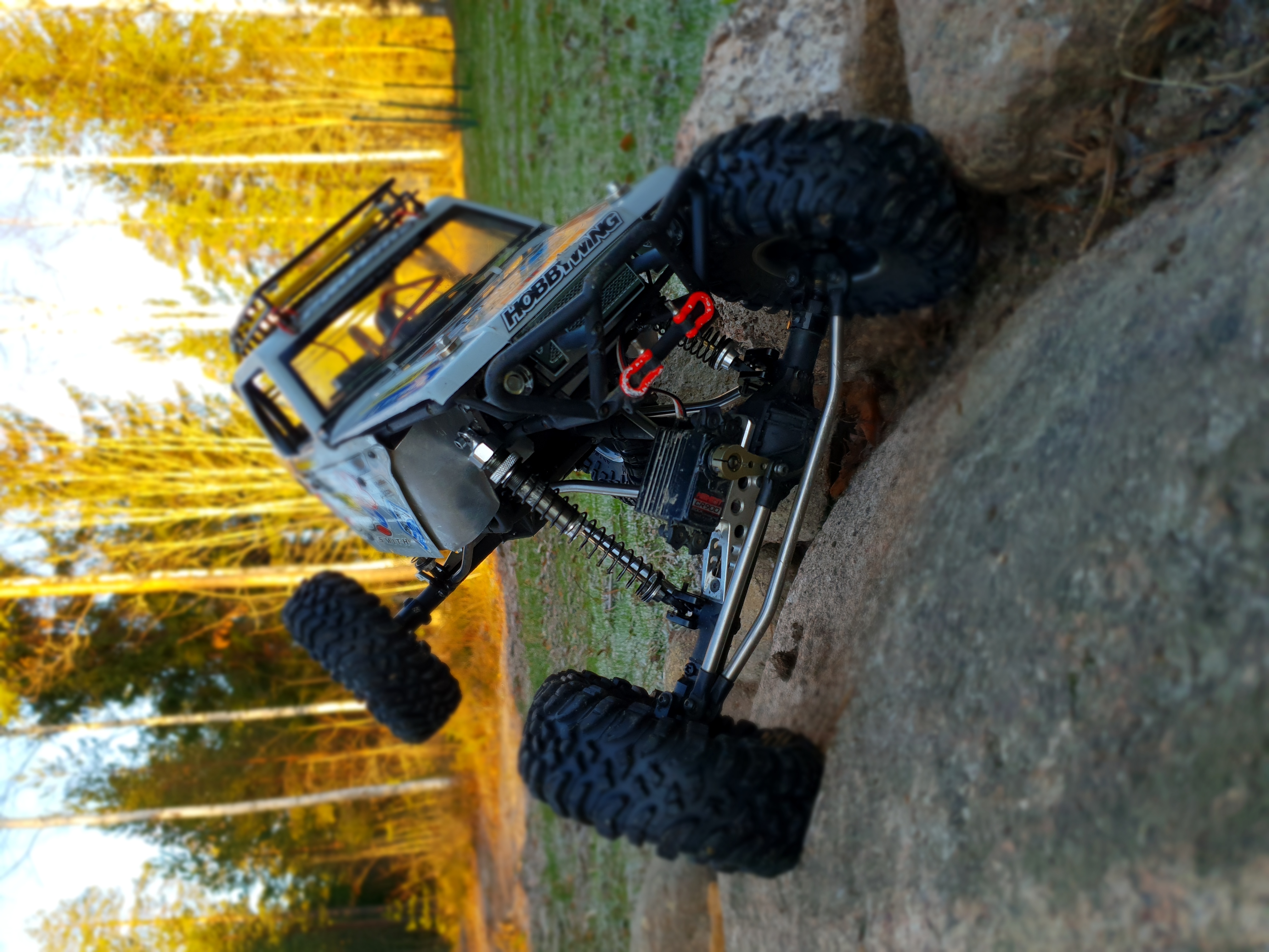

Raitin modilua

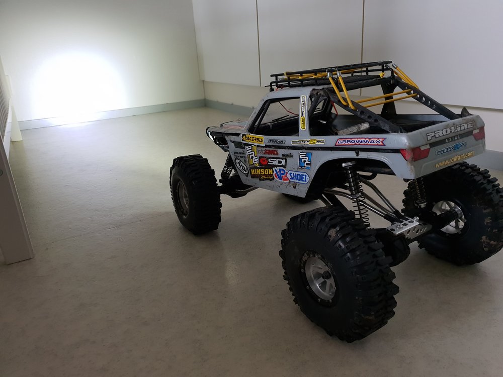

download/file.php?mode=view&id=4094&sid ... c3bb8ef463

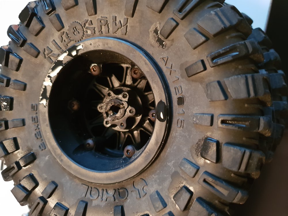

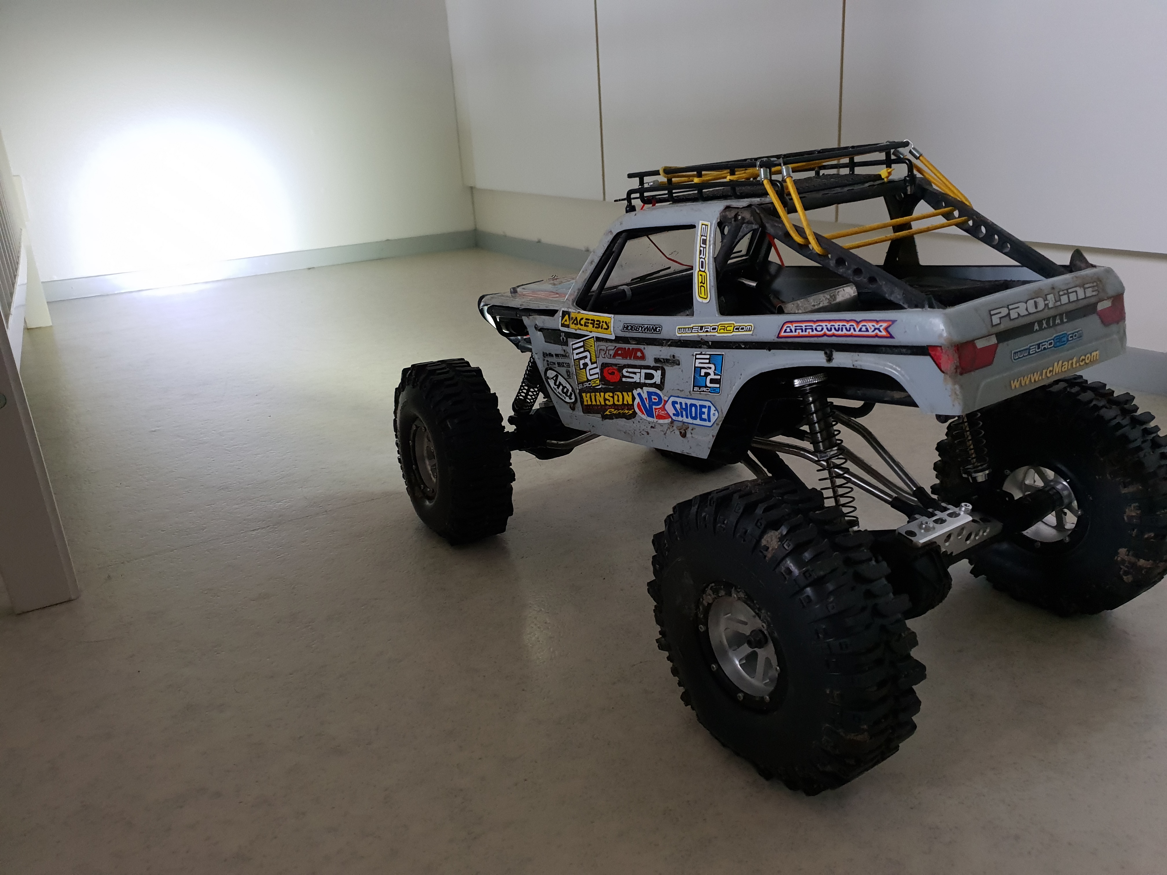

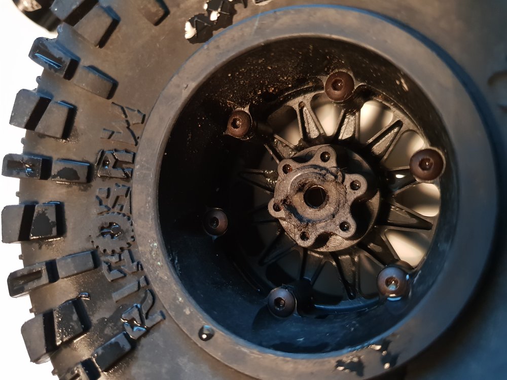

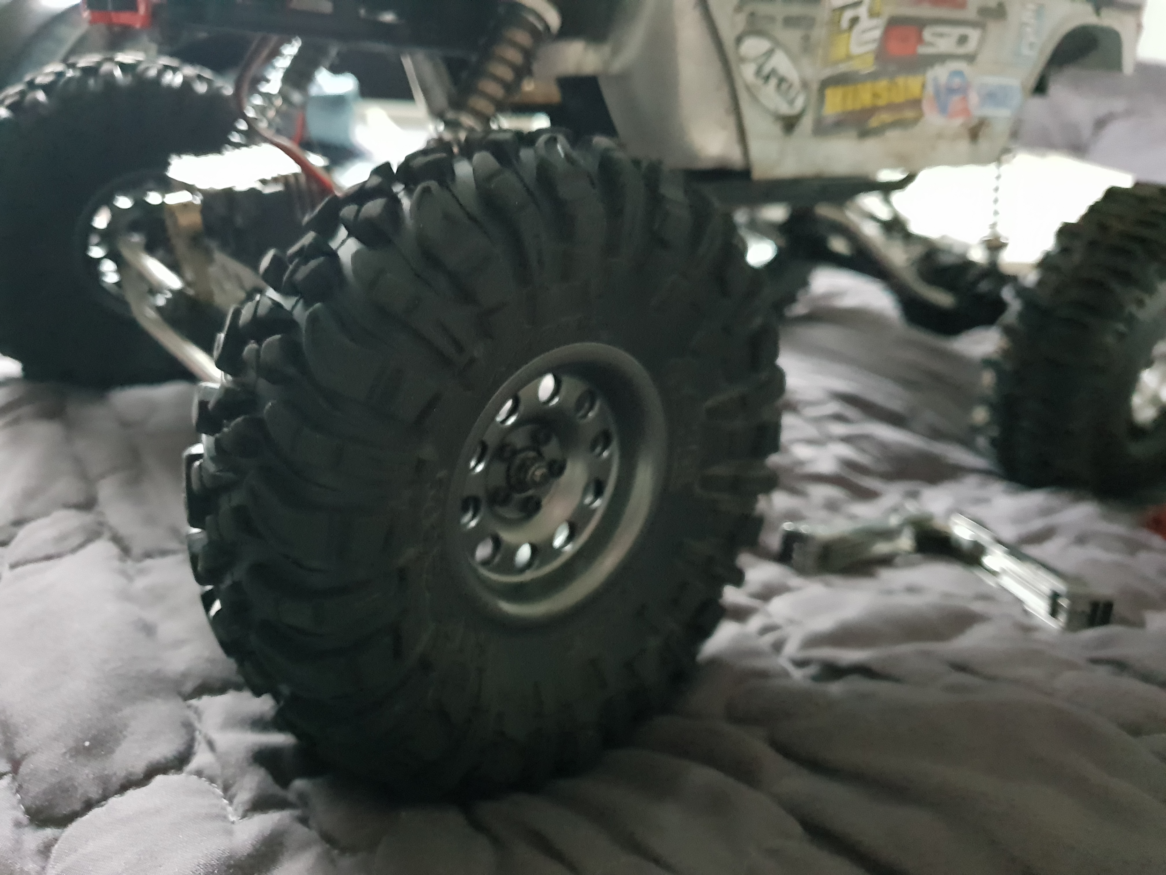

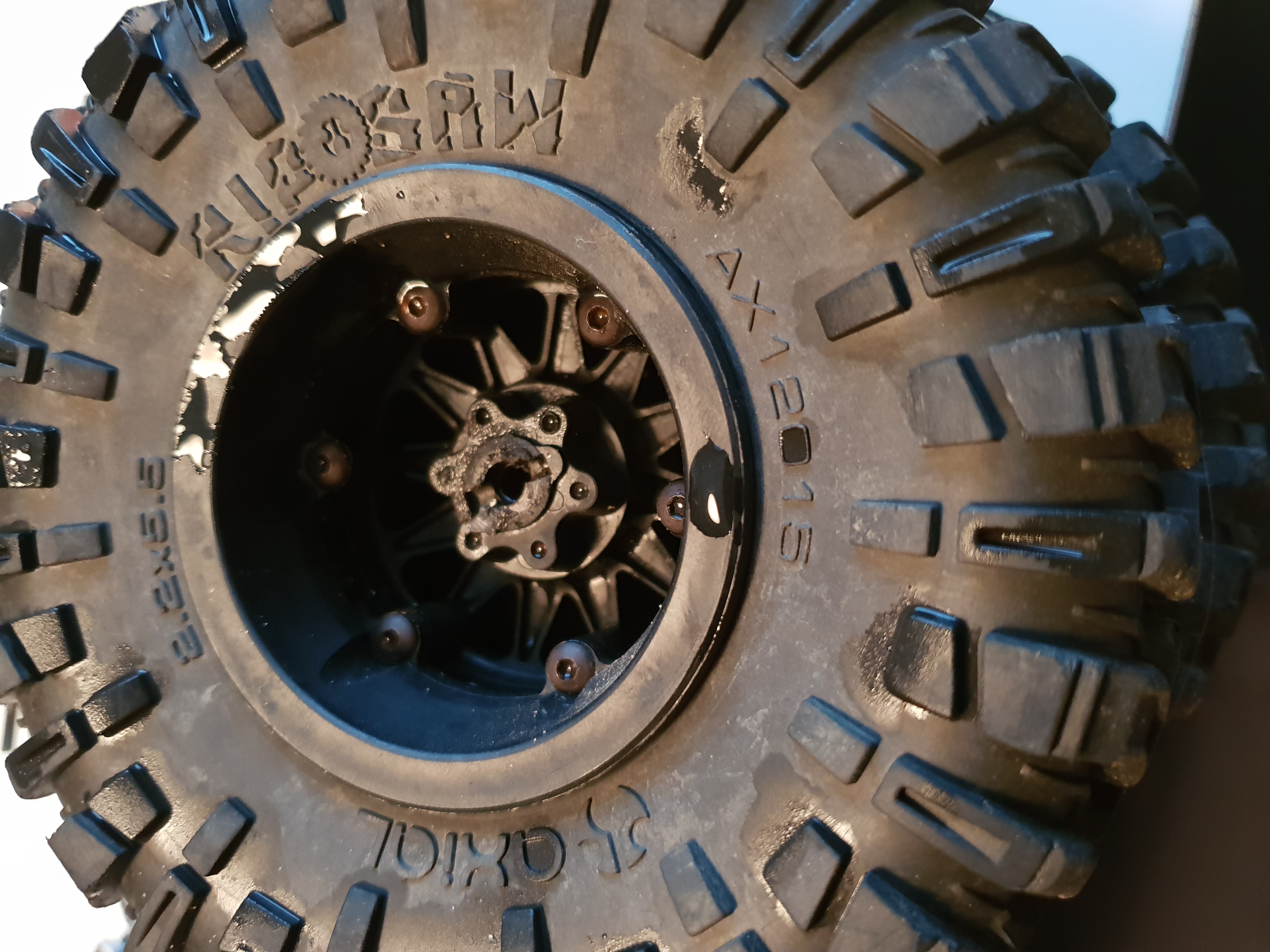

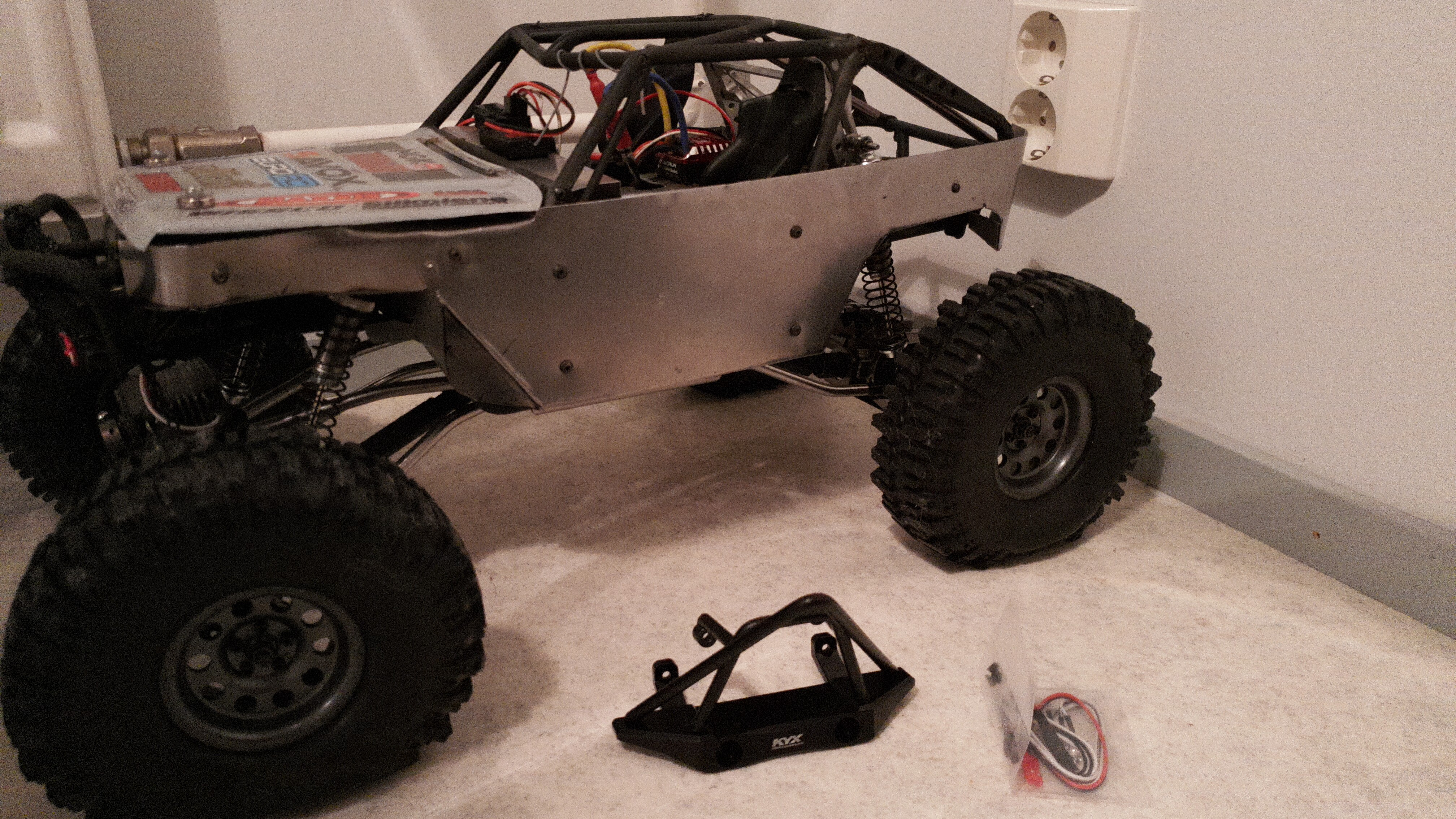

Tilasin uudet ilmatiiviit bl vanteet ilmatiiviit. Sekä valot asensin. Joo alkuperäset raitti heksit muoviset anto periks :s

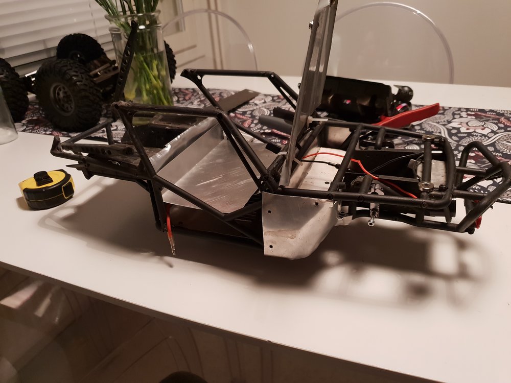

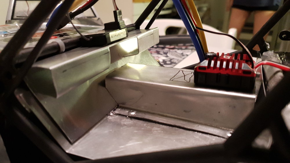

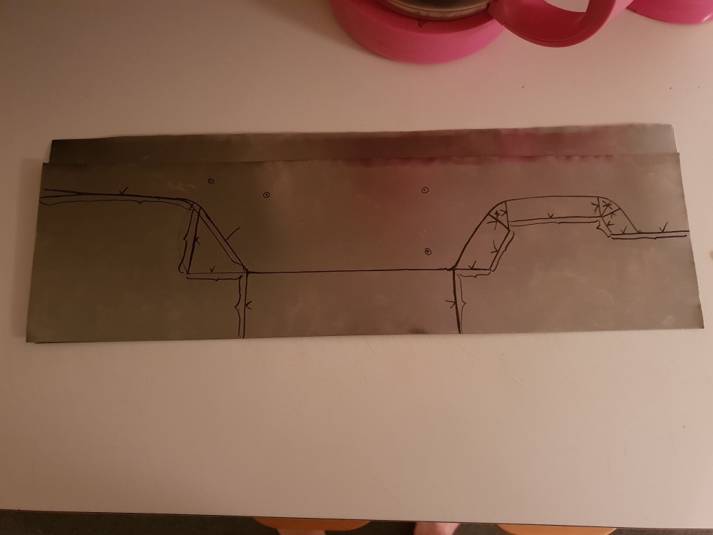

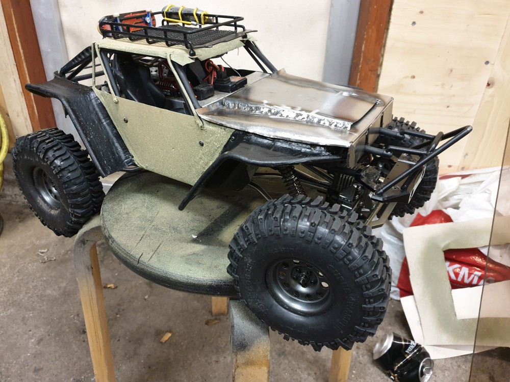

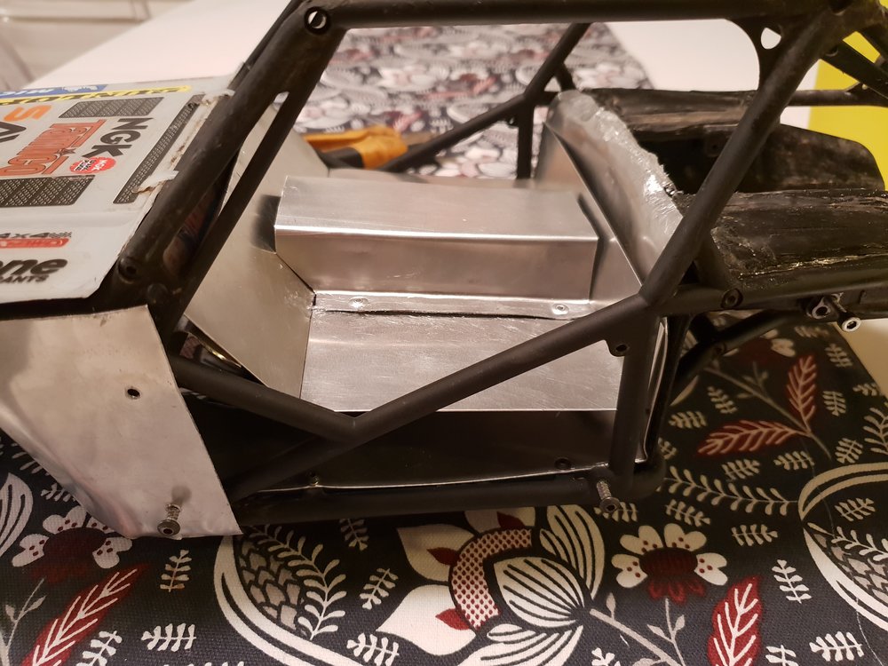

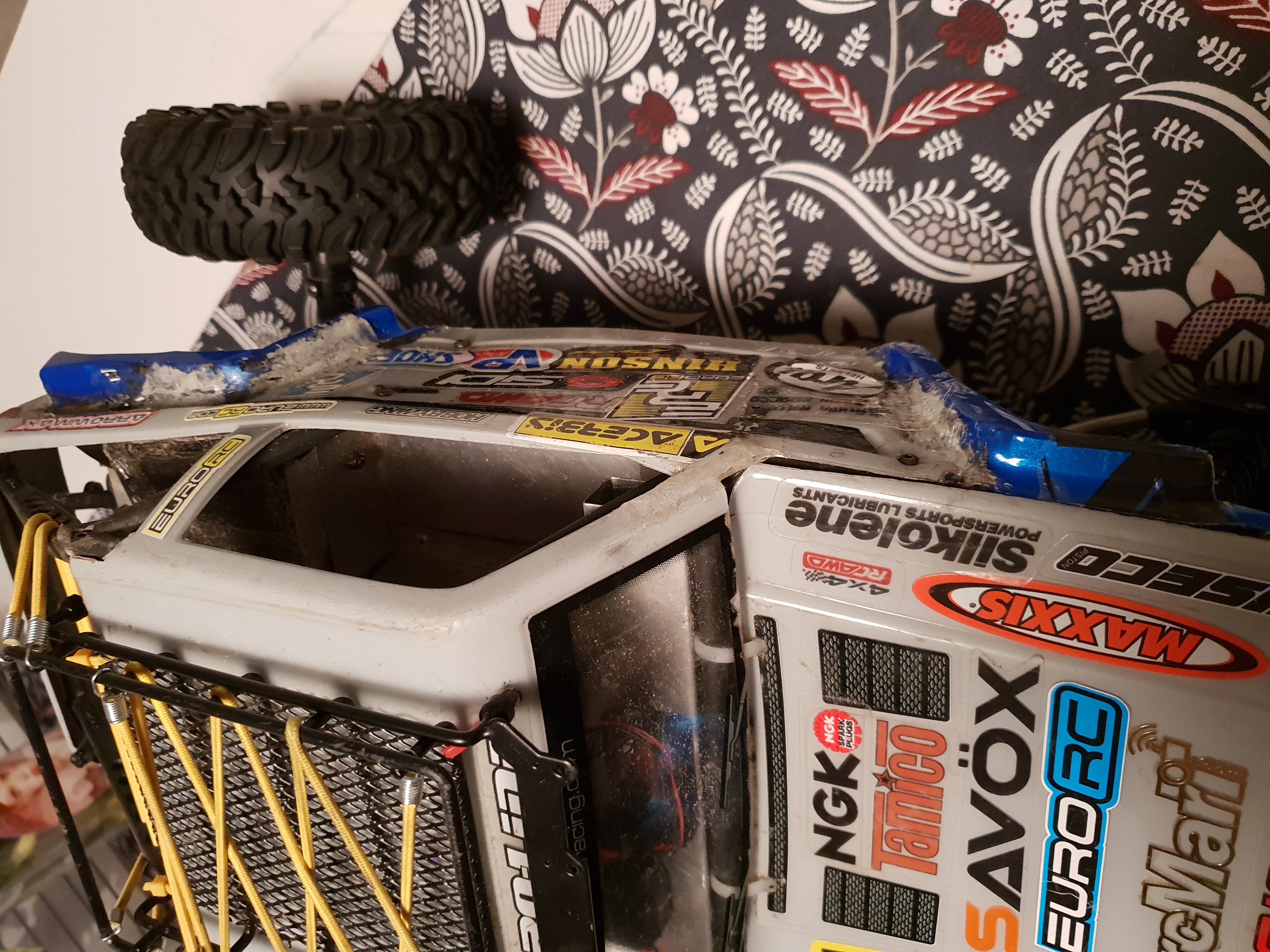

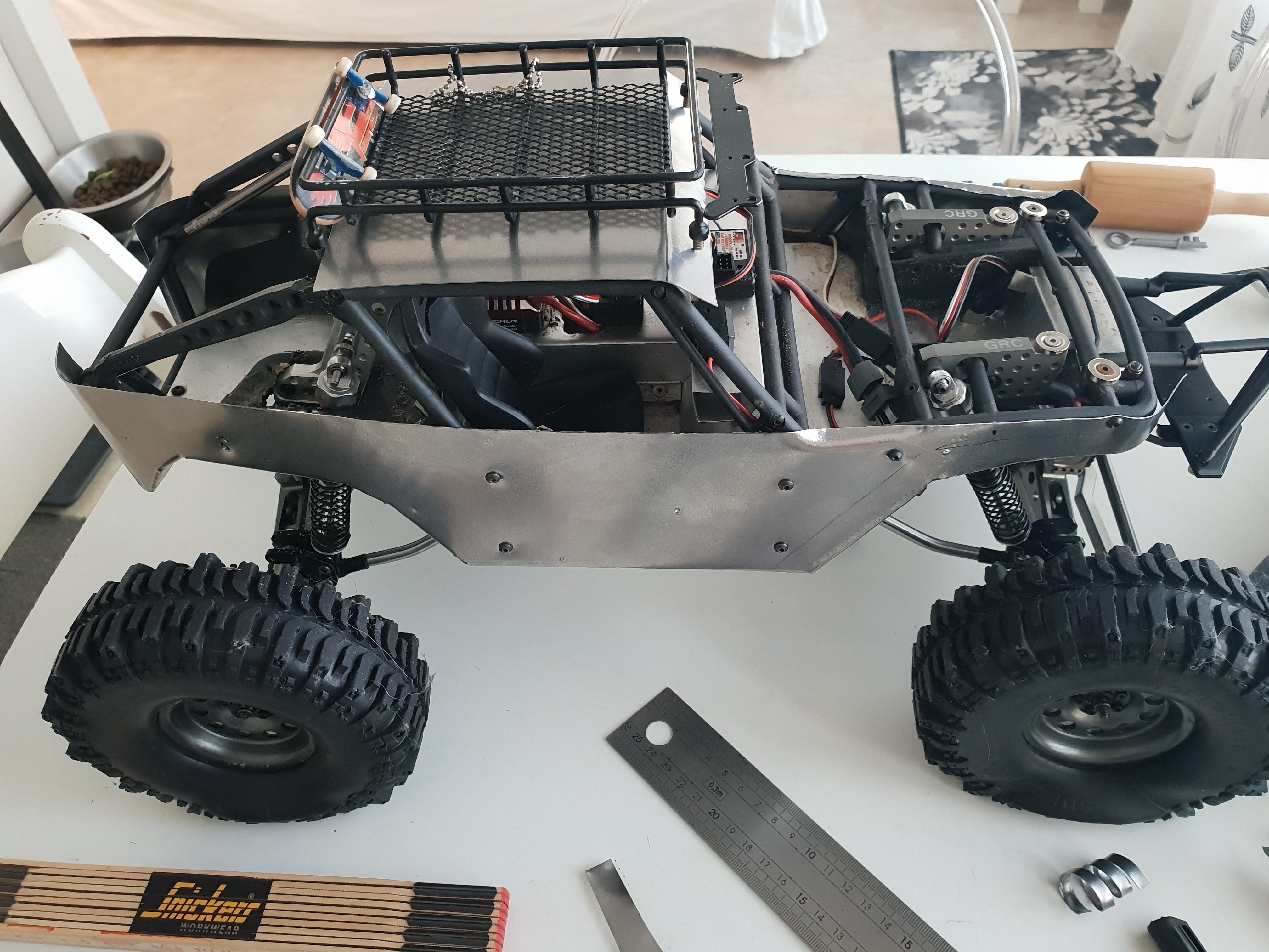

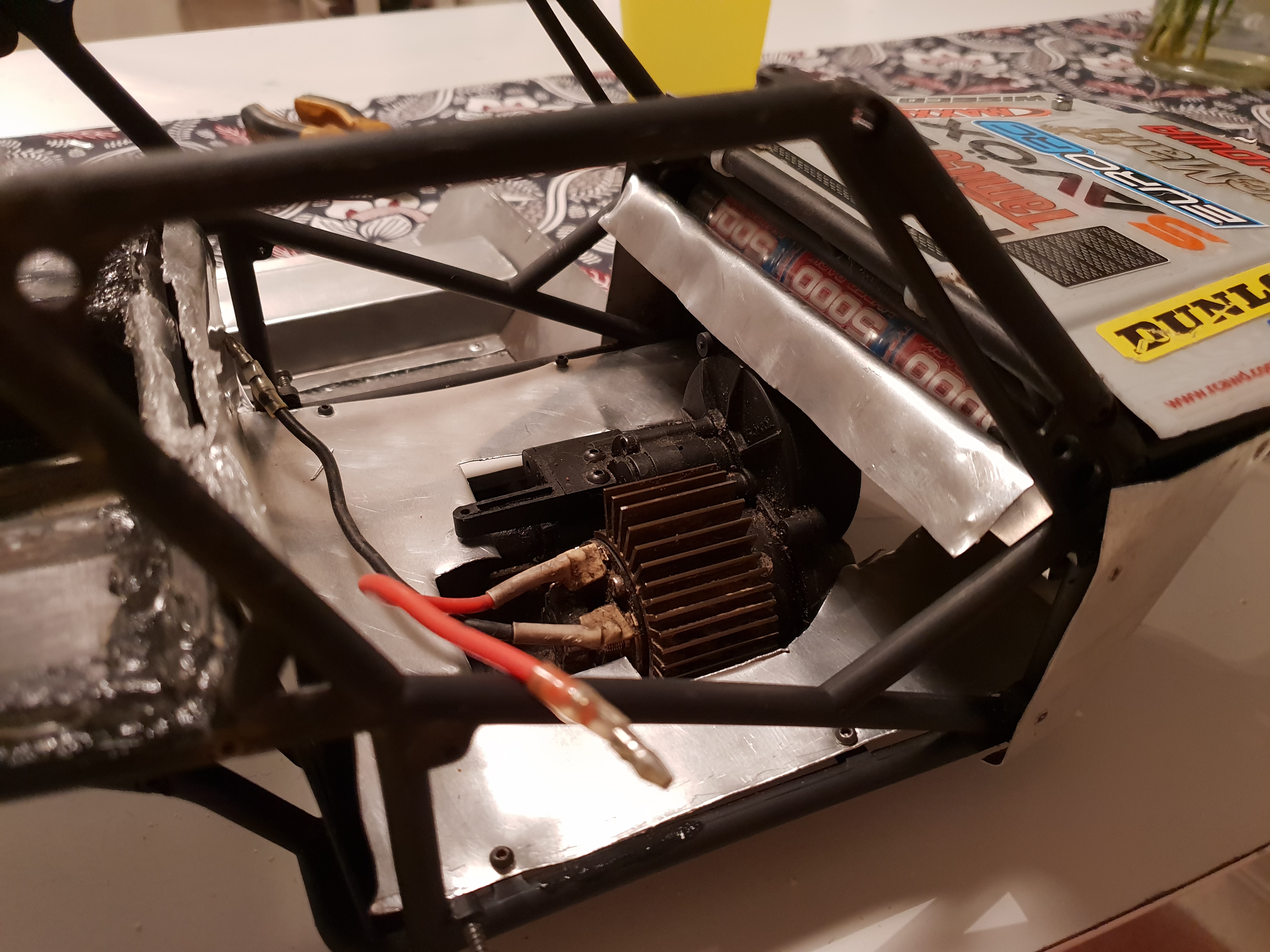

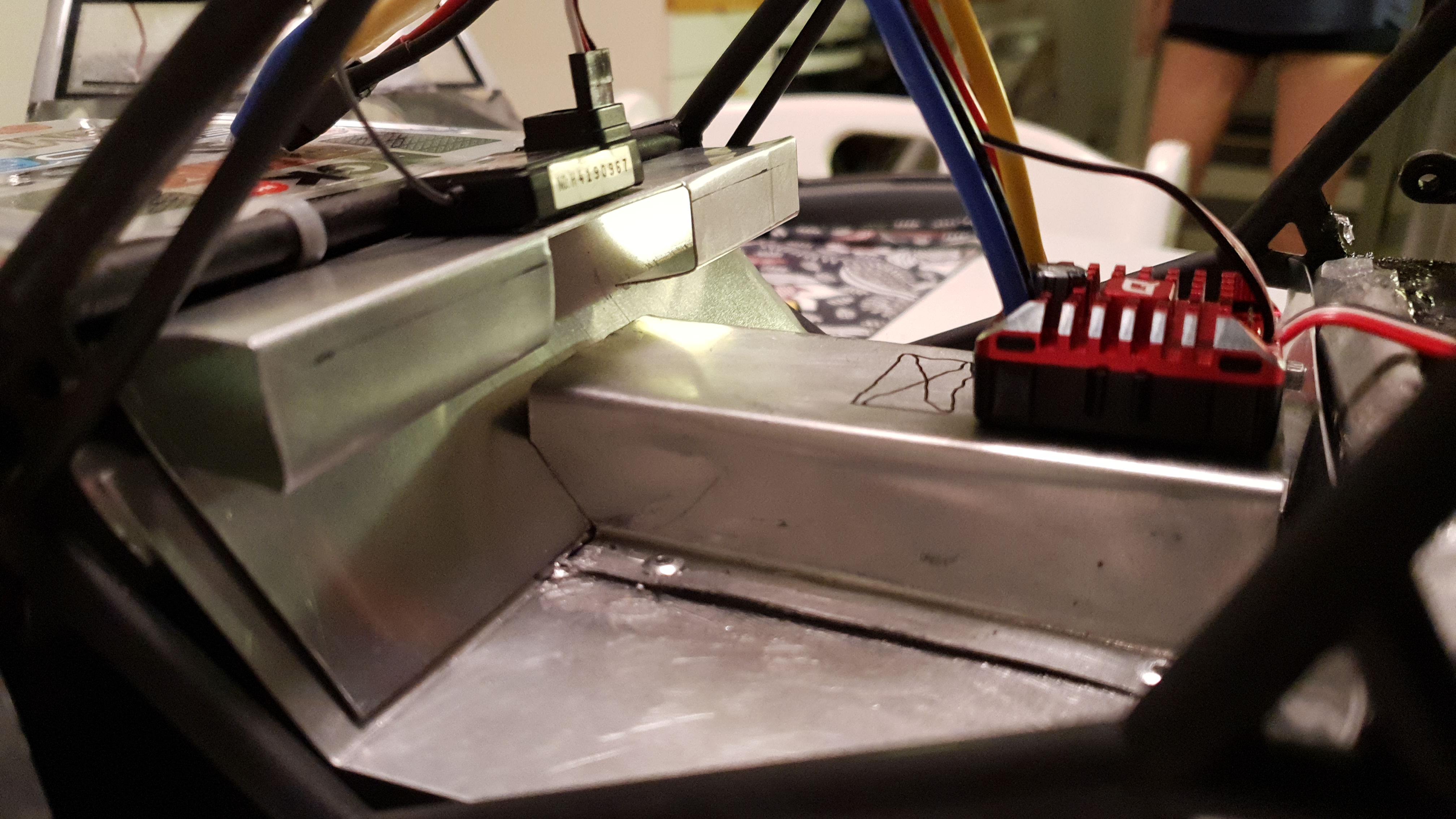

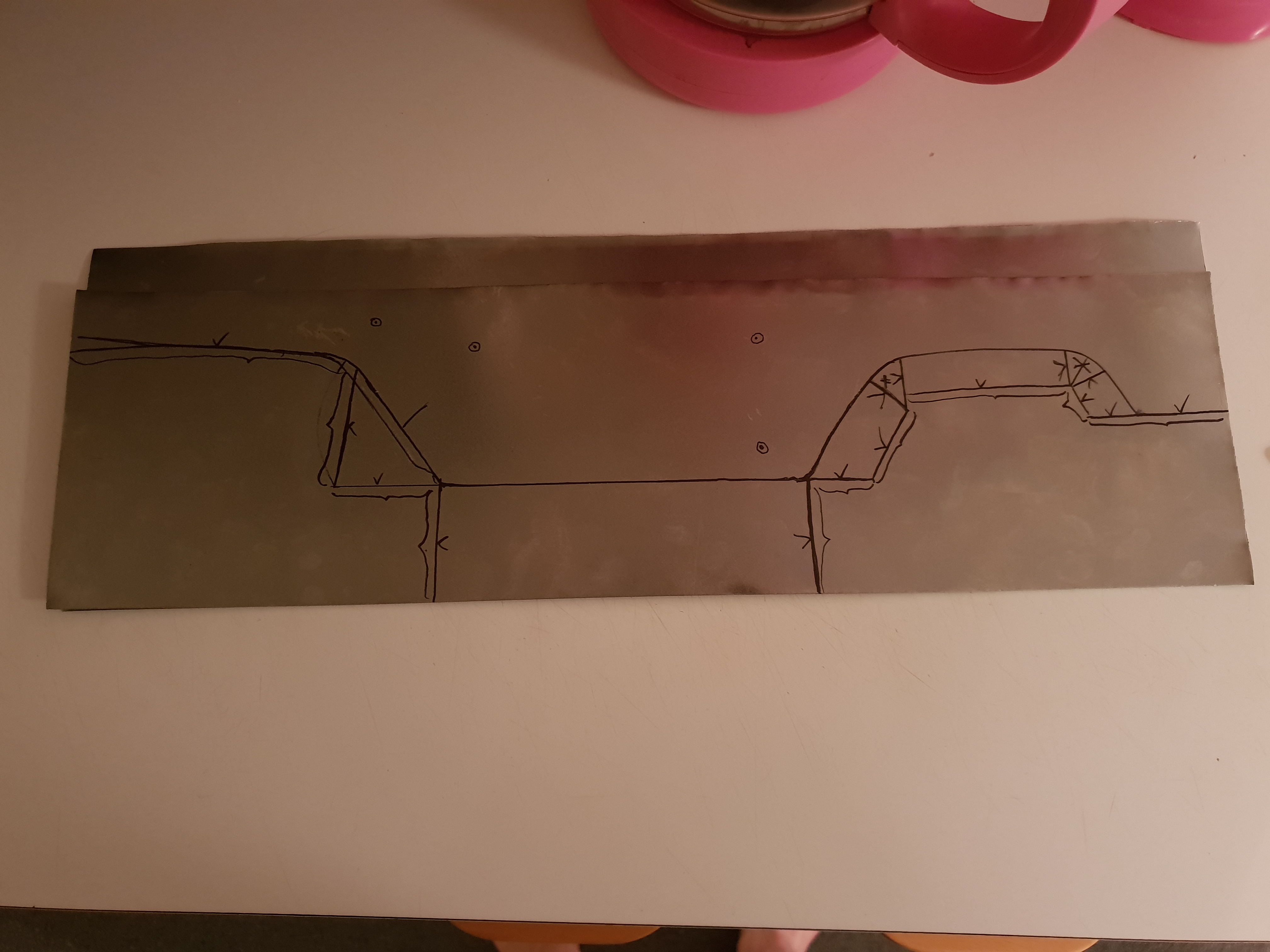

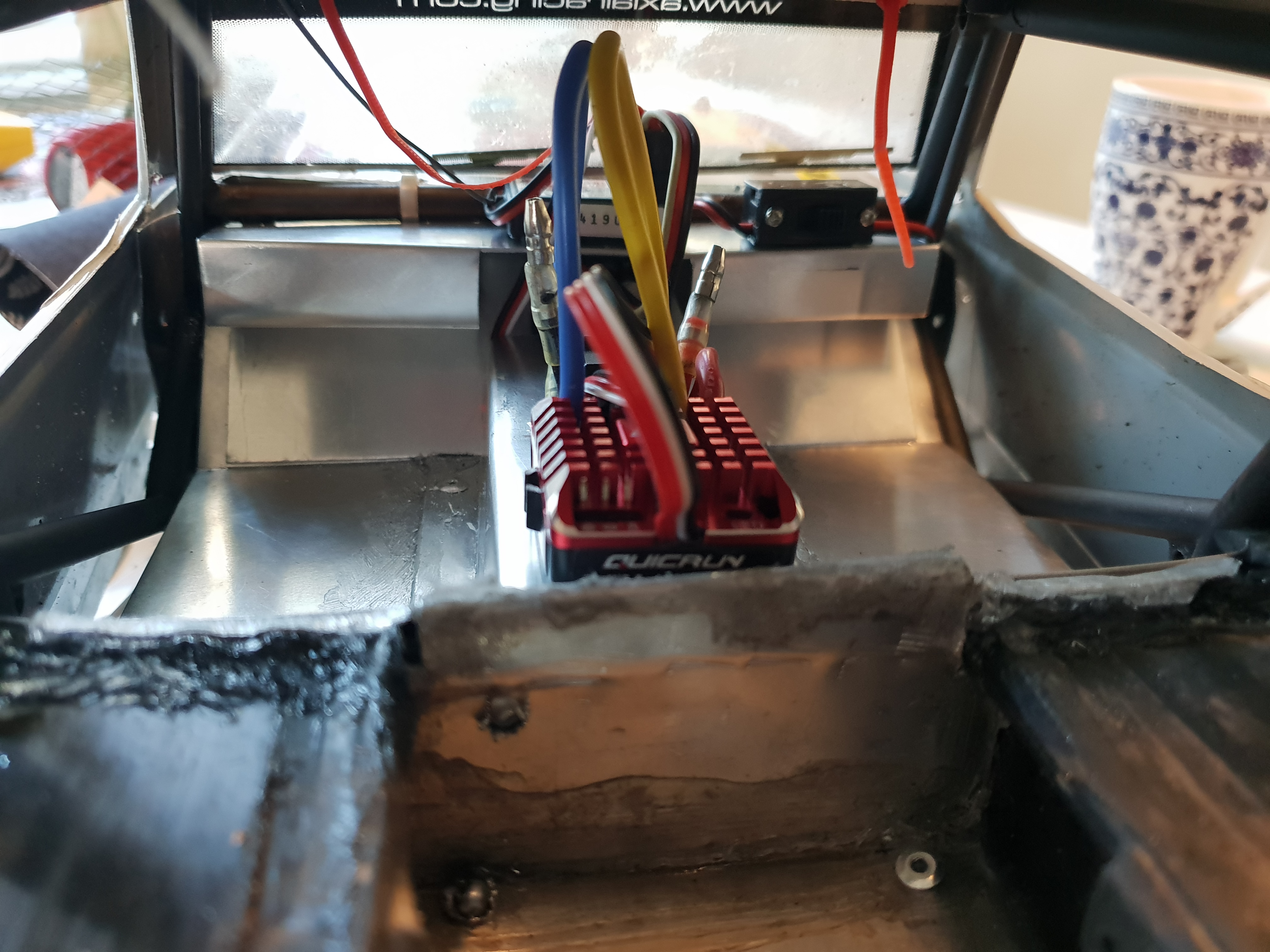

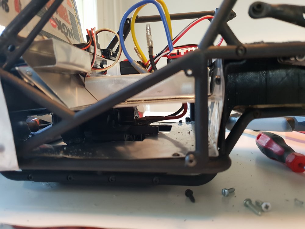

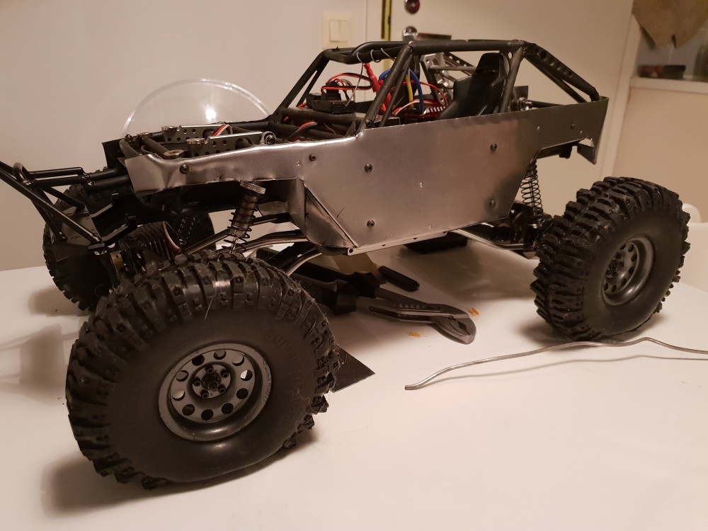

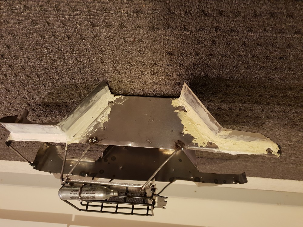

Peltien leikkelyy ja asentelua ala pelti erikseen ylempi
Tulee vielä päälle mihin penkit sun muut tulee.

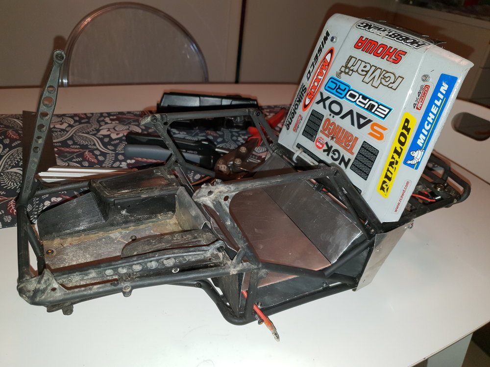

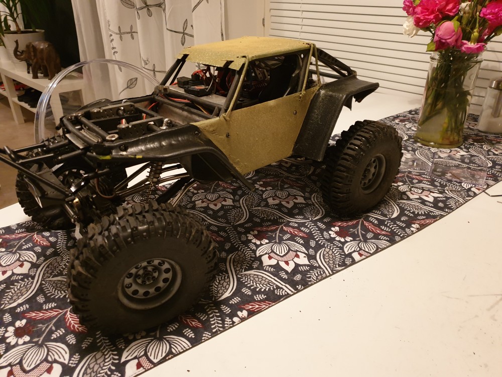

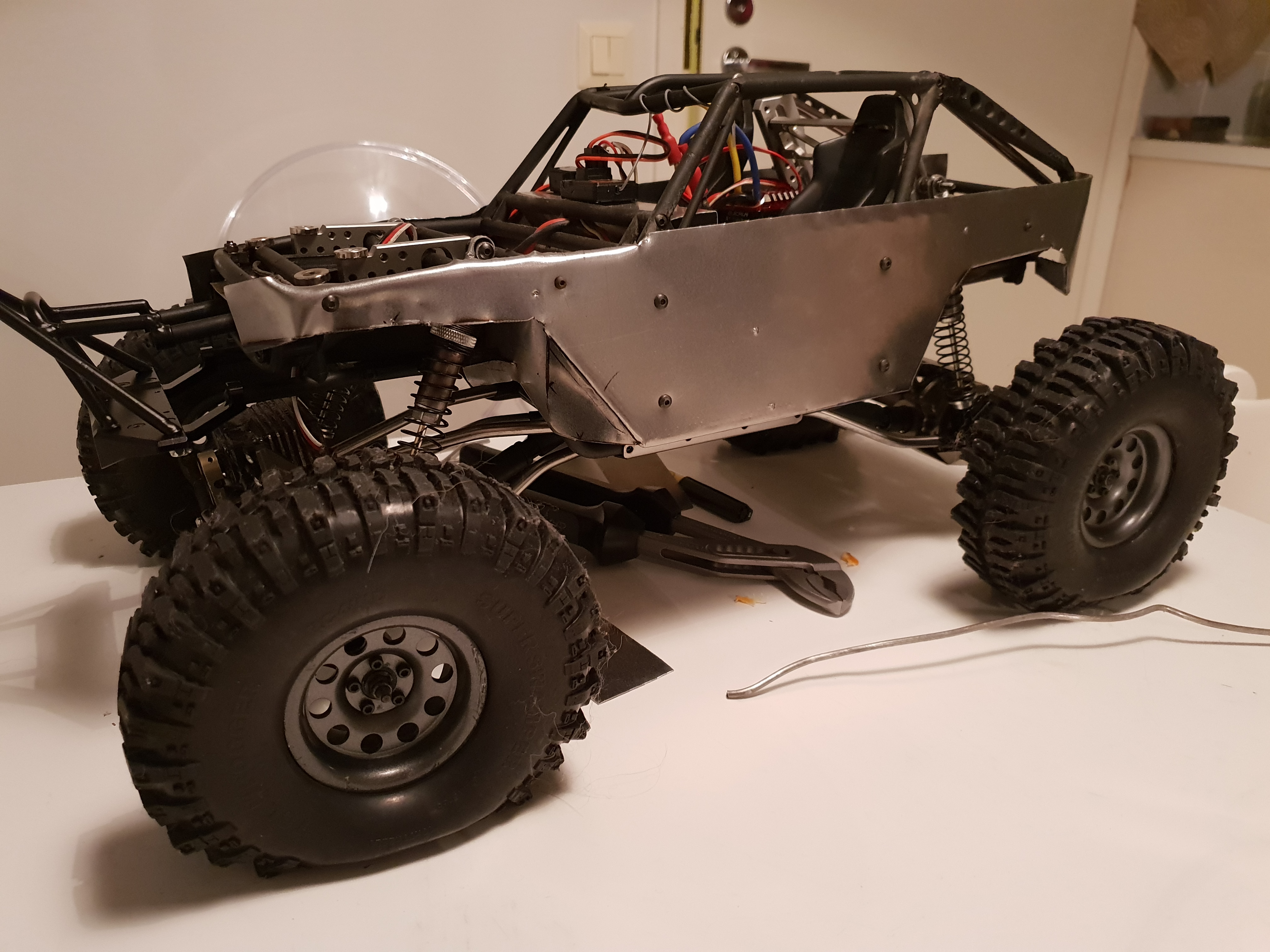

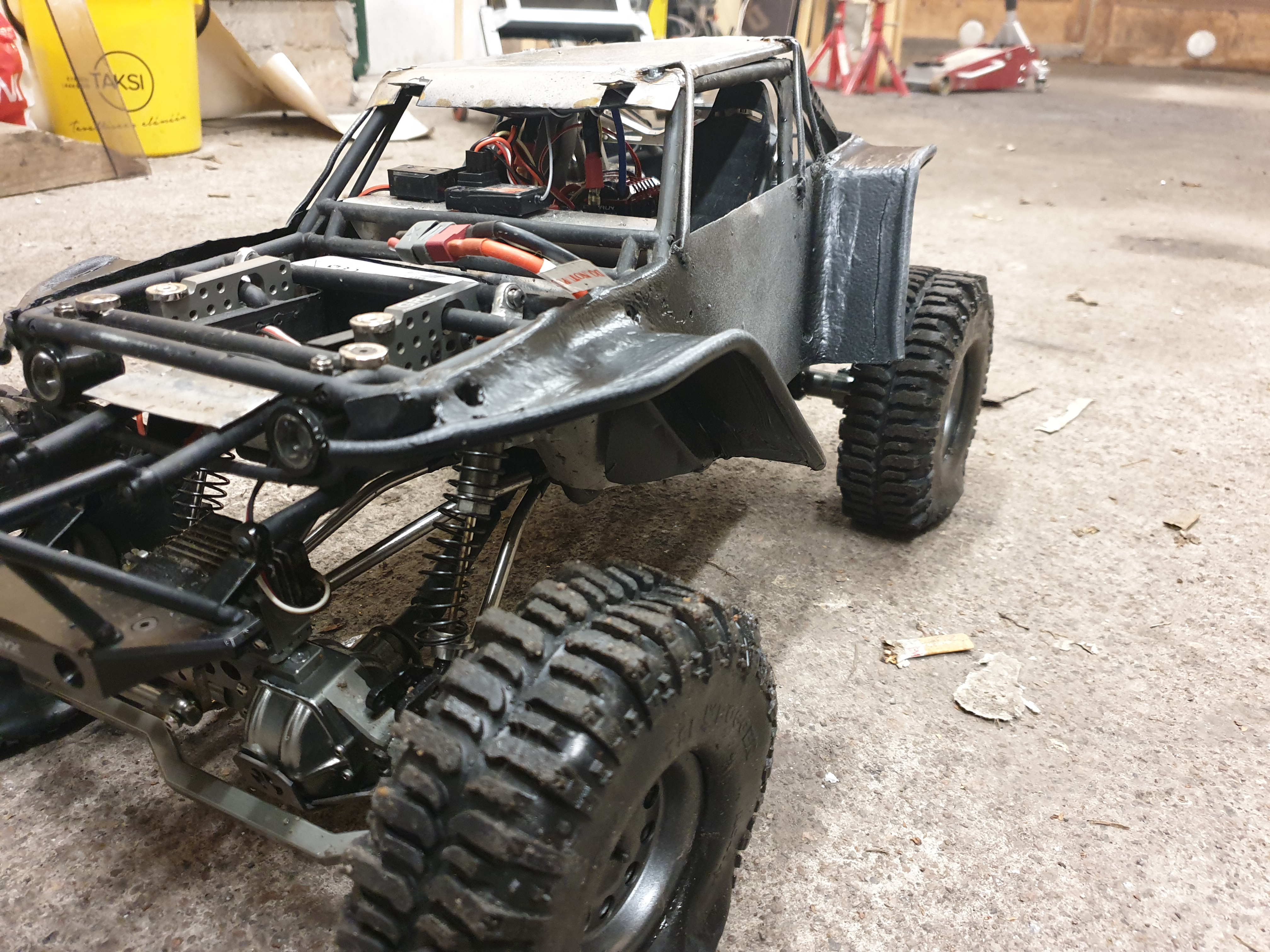

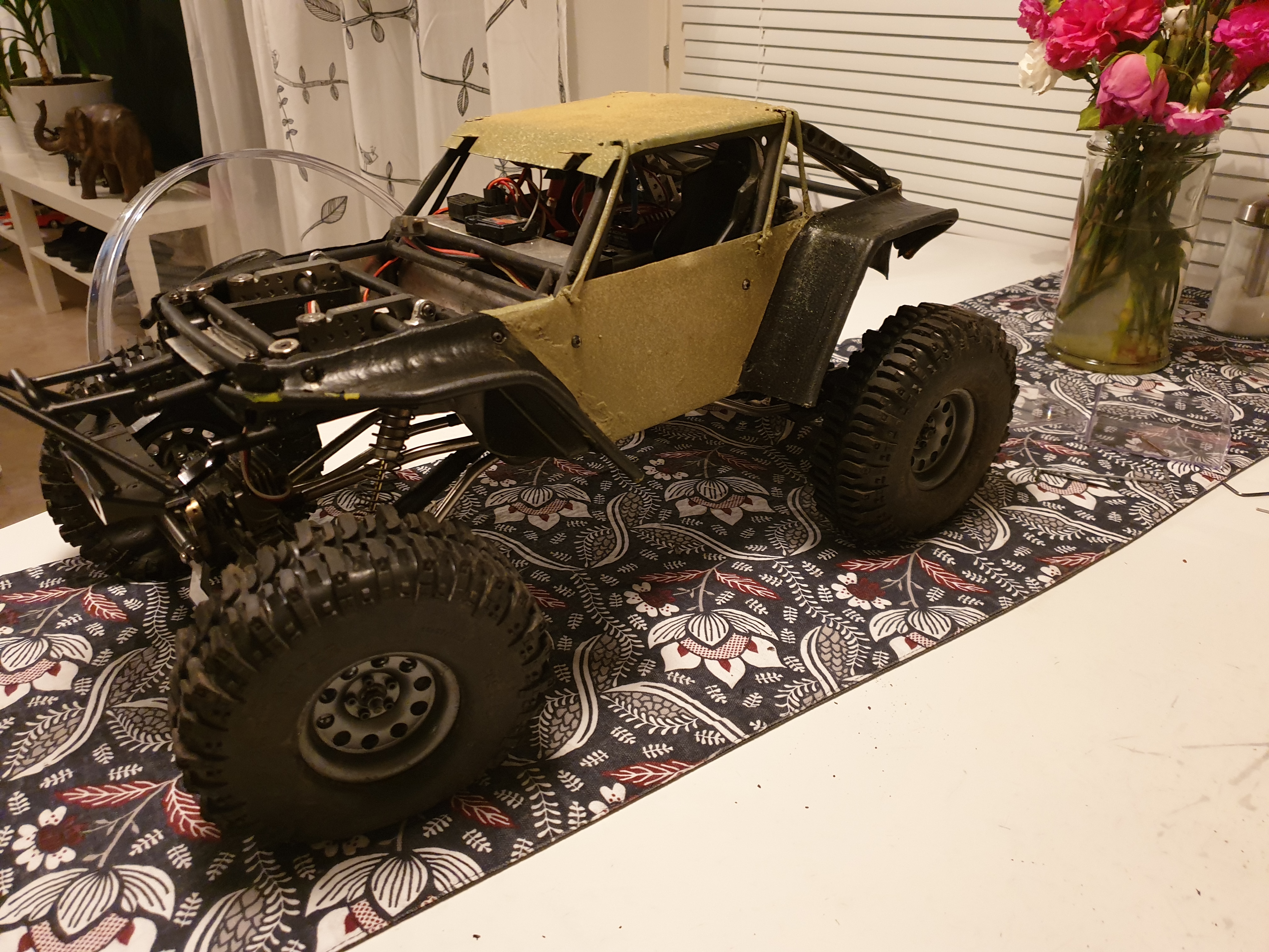

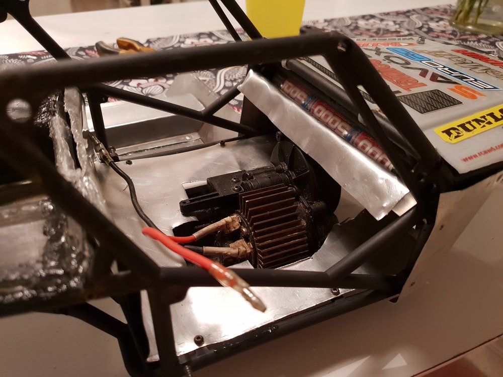

Alkaa valmistuu pikkuhiljaa..
Viimeksi muokannut Migo, To 06.12.2018 20:06. Yhteensä muokattu 2 kertaa.

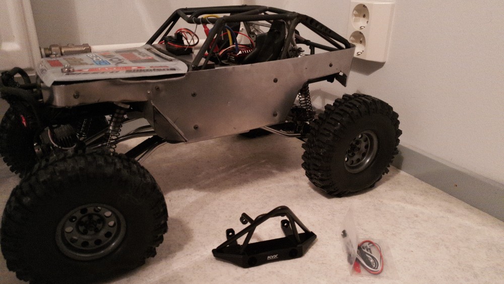

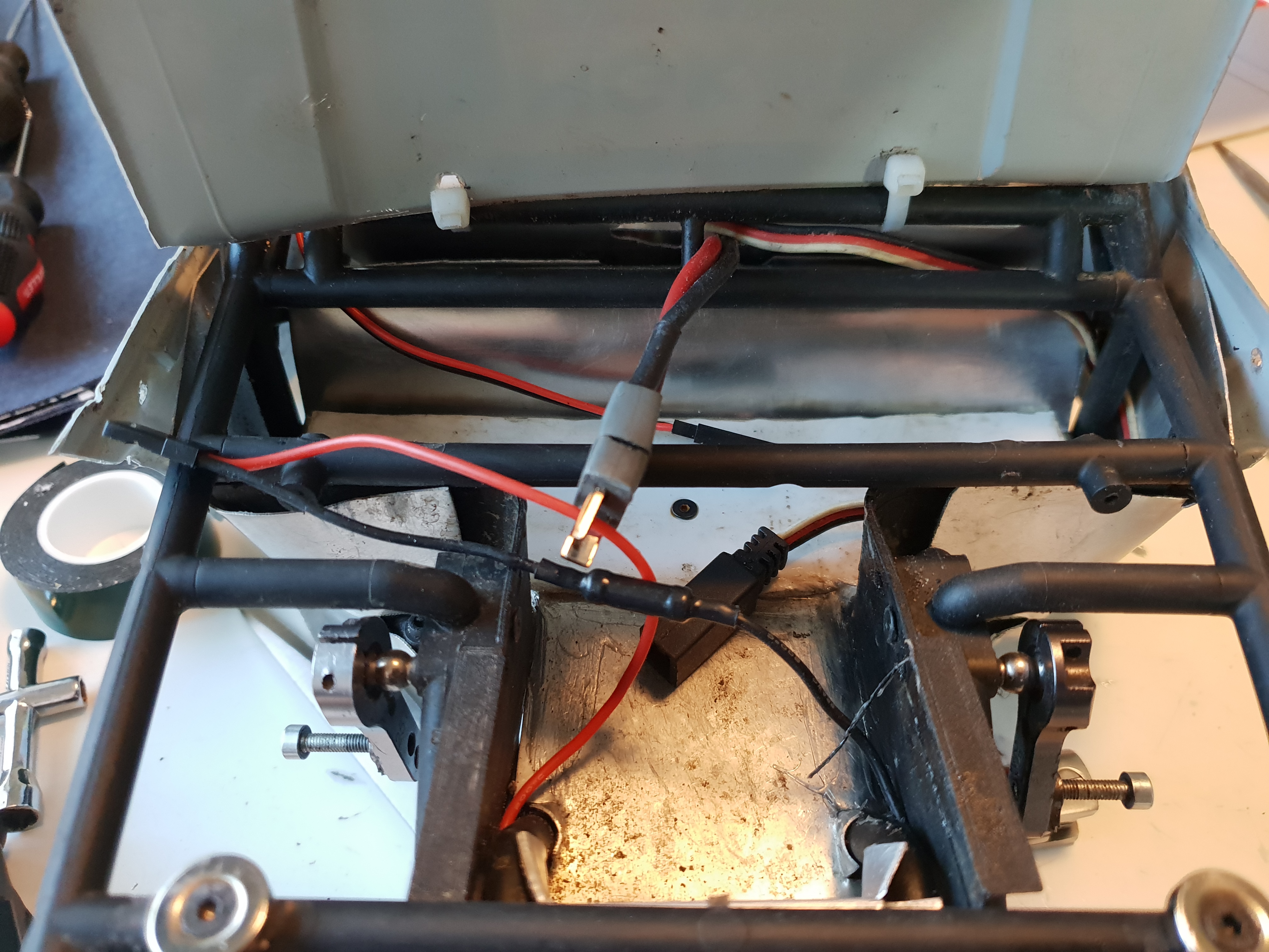

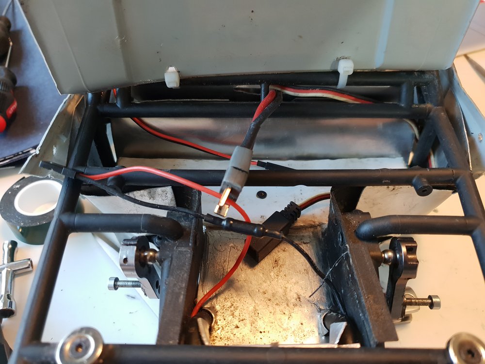

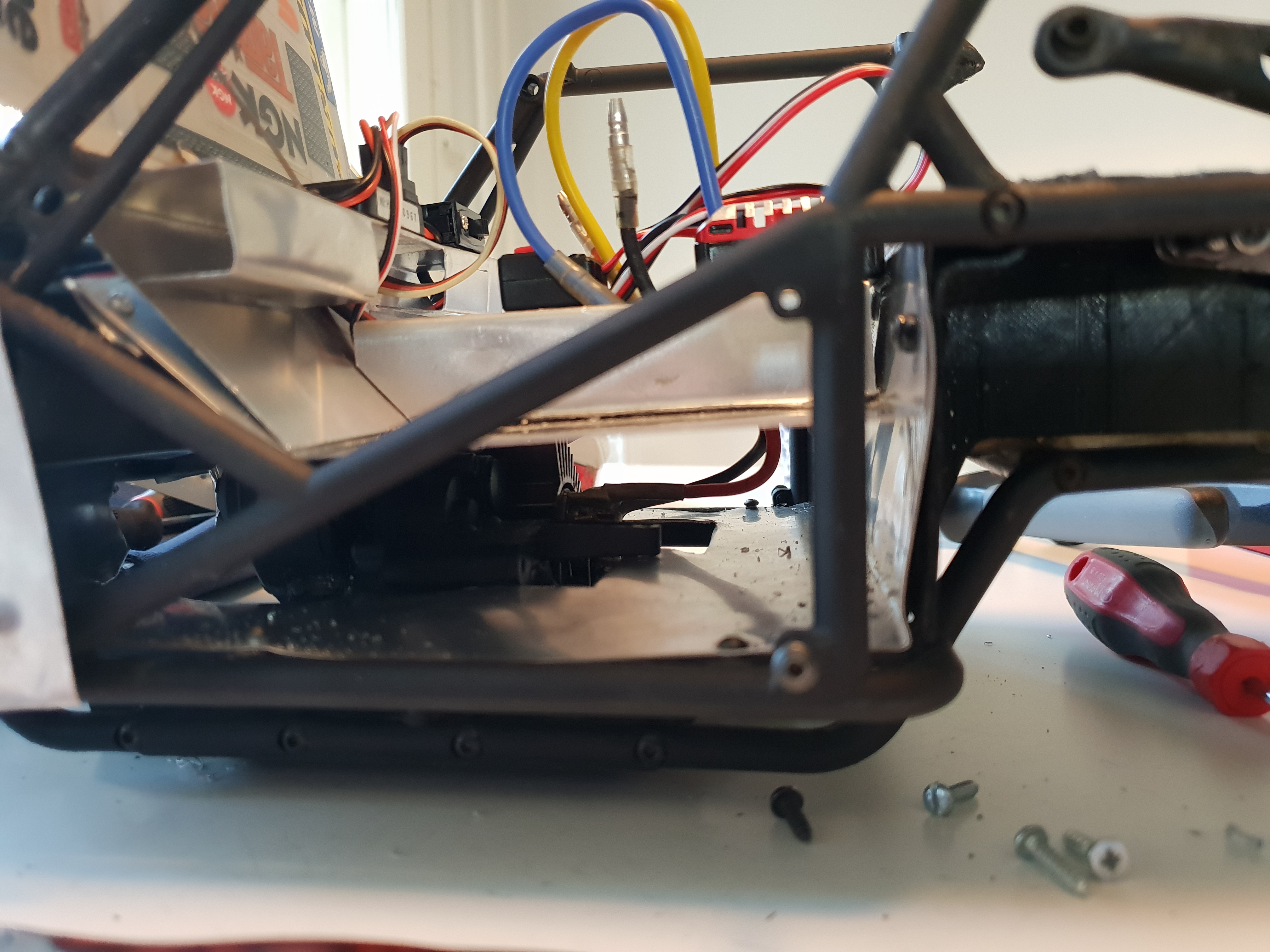

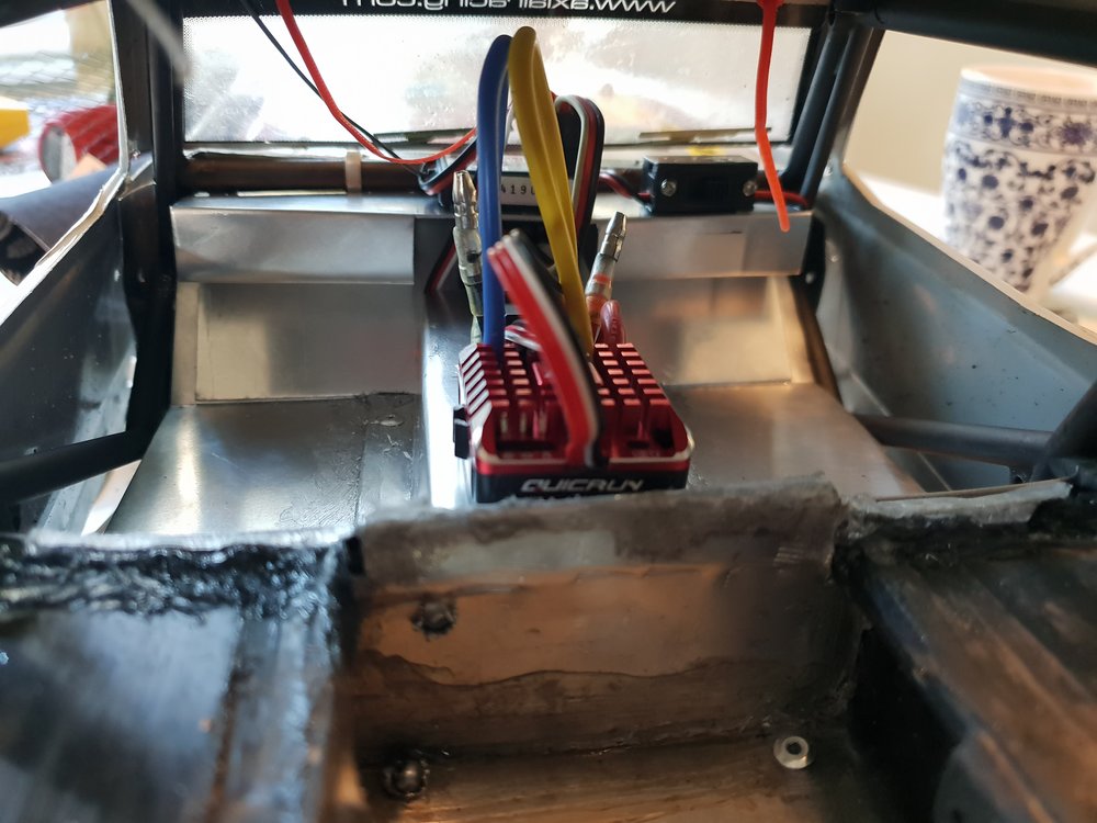

olis sähköjen virittelyä mut päässä lyö tyhjää et miten saisin ne parhaiten piiloo ja että sais joskus purettua ehh..

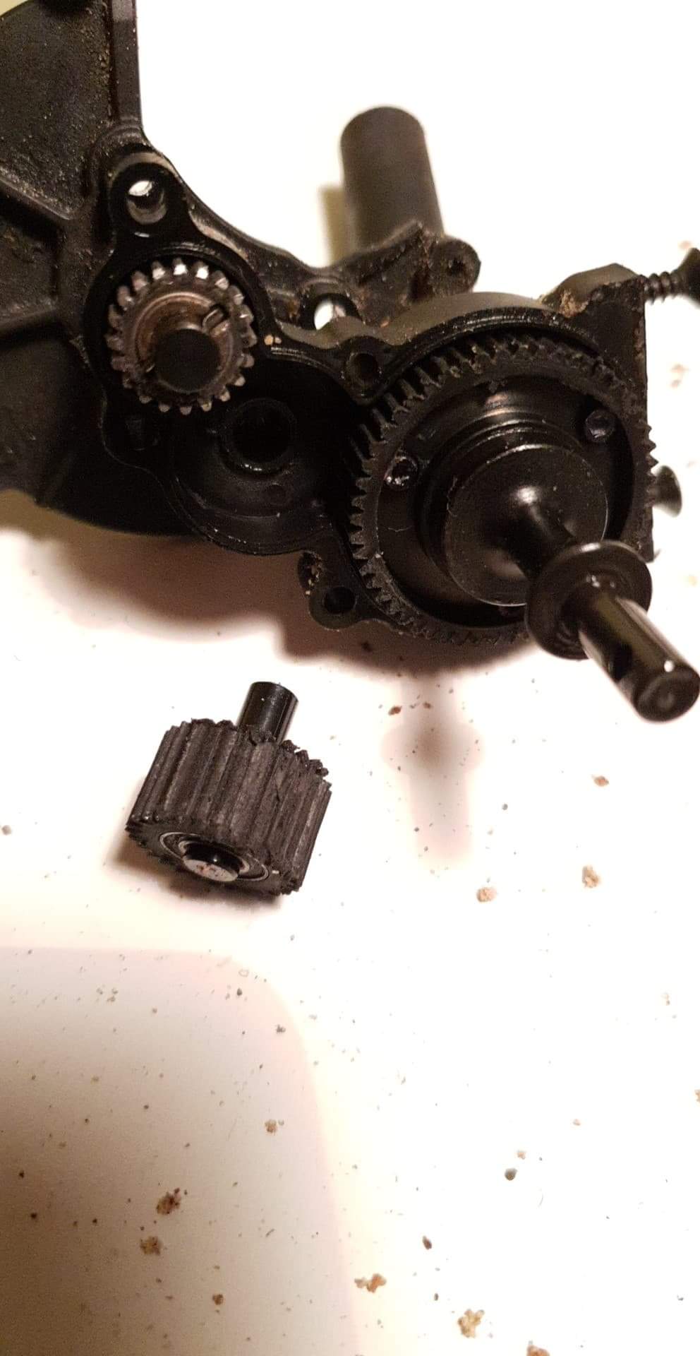

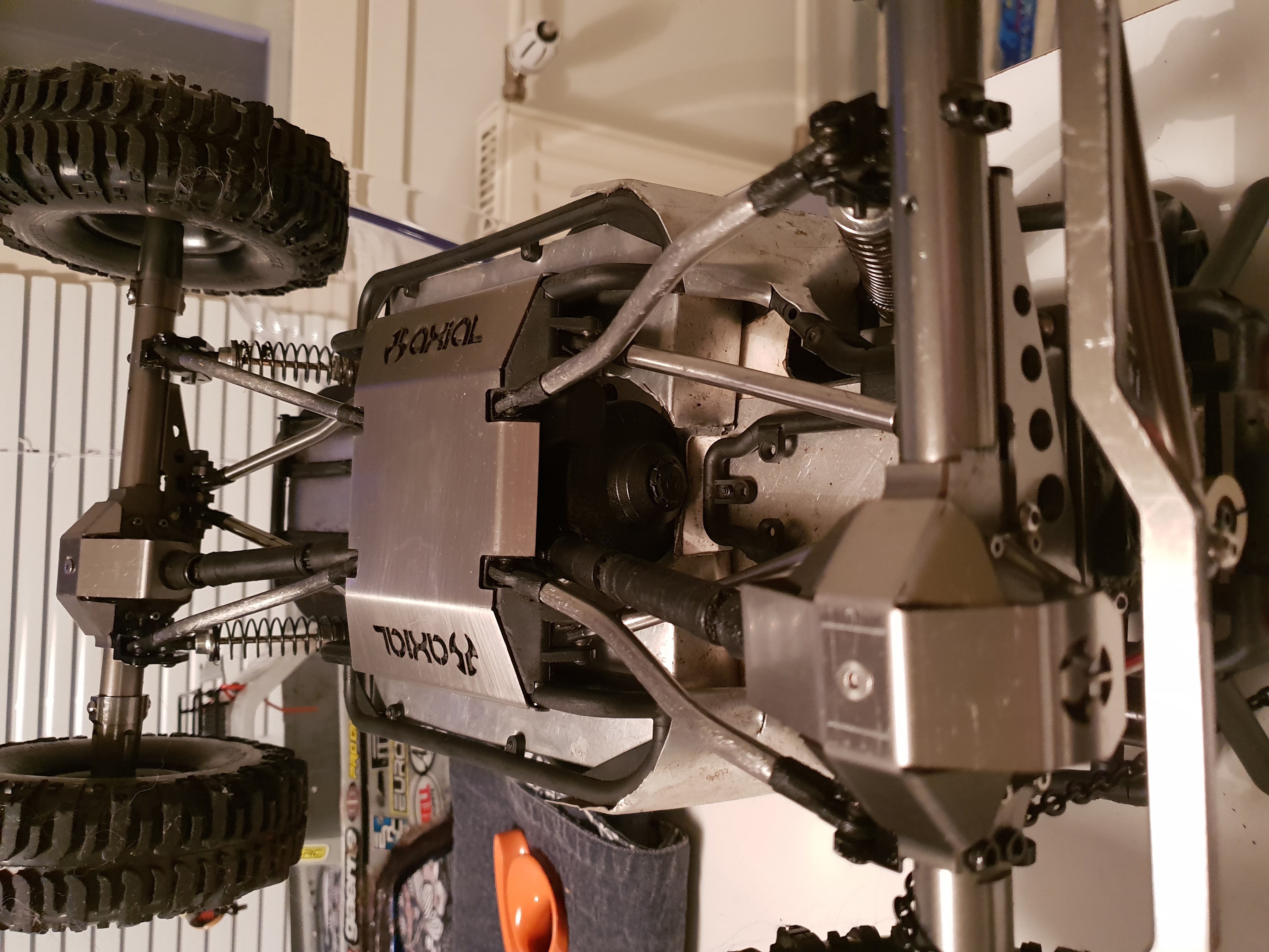

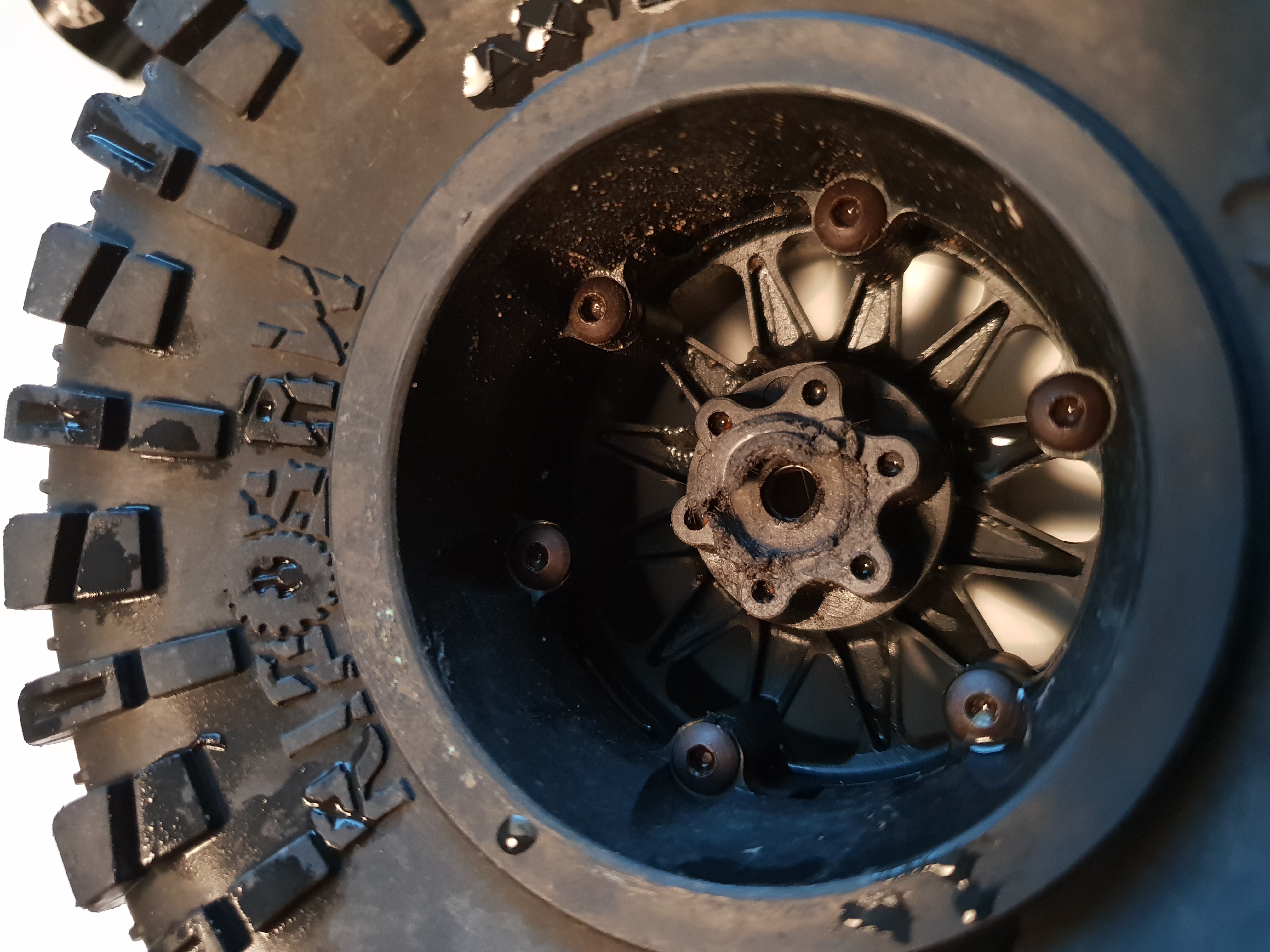

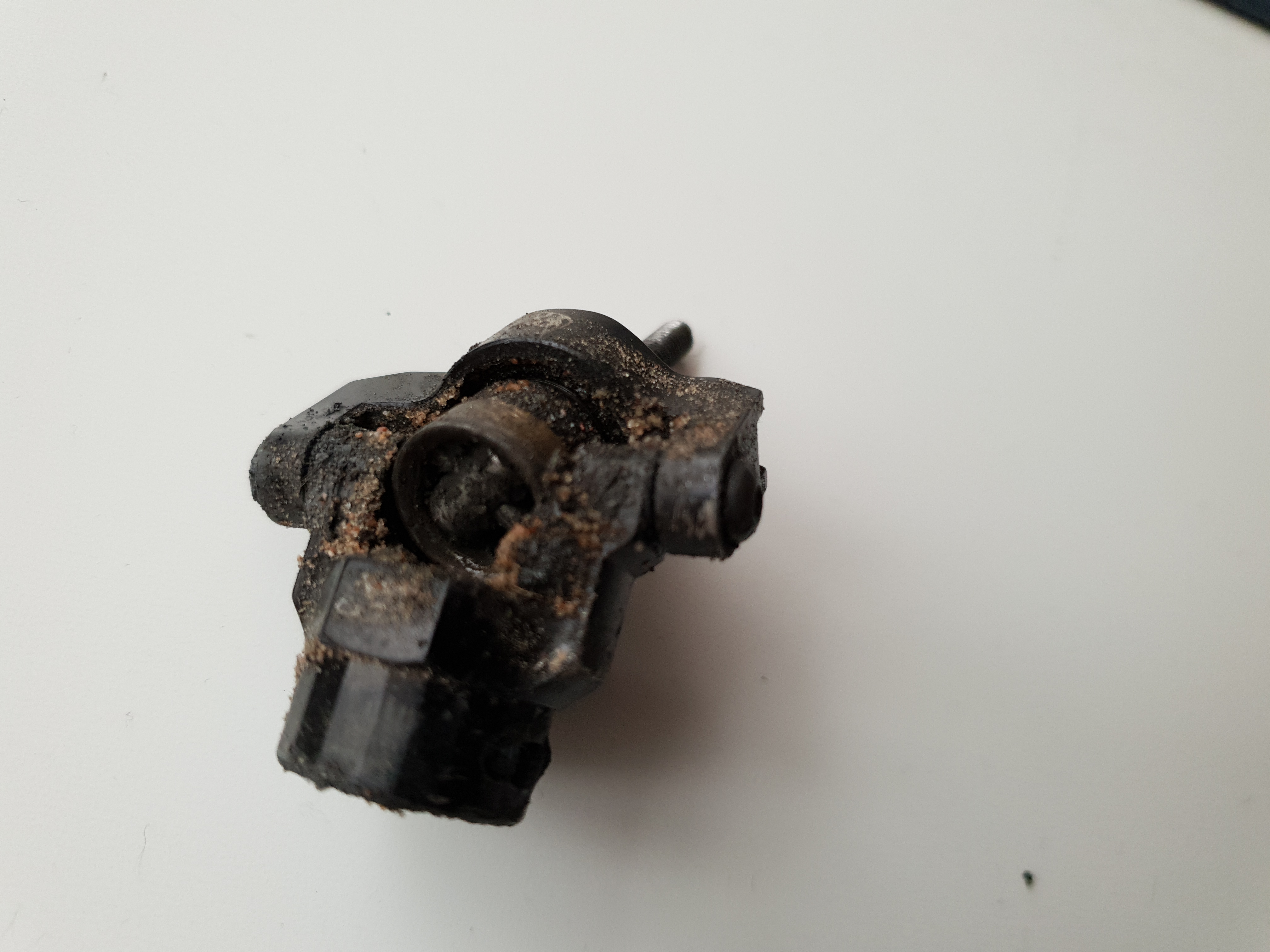

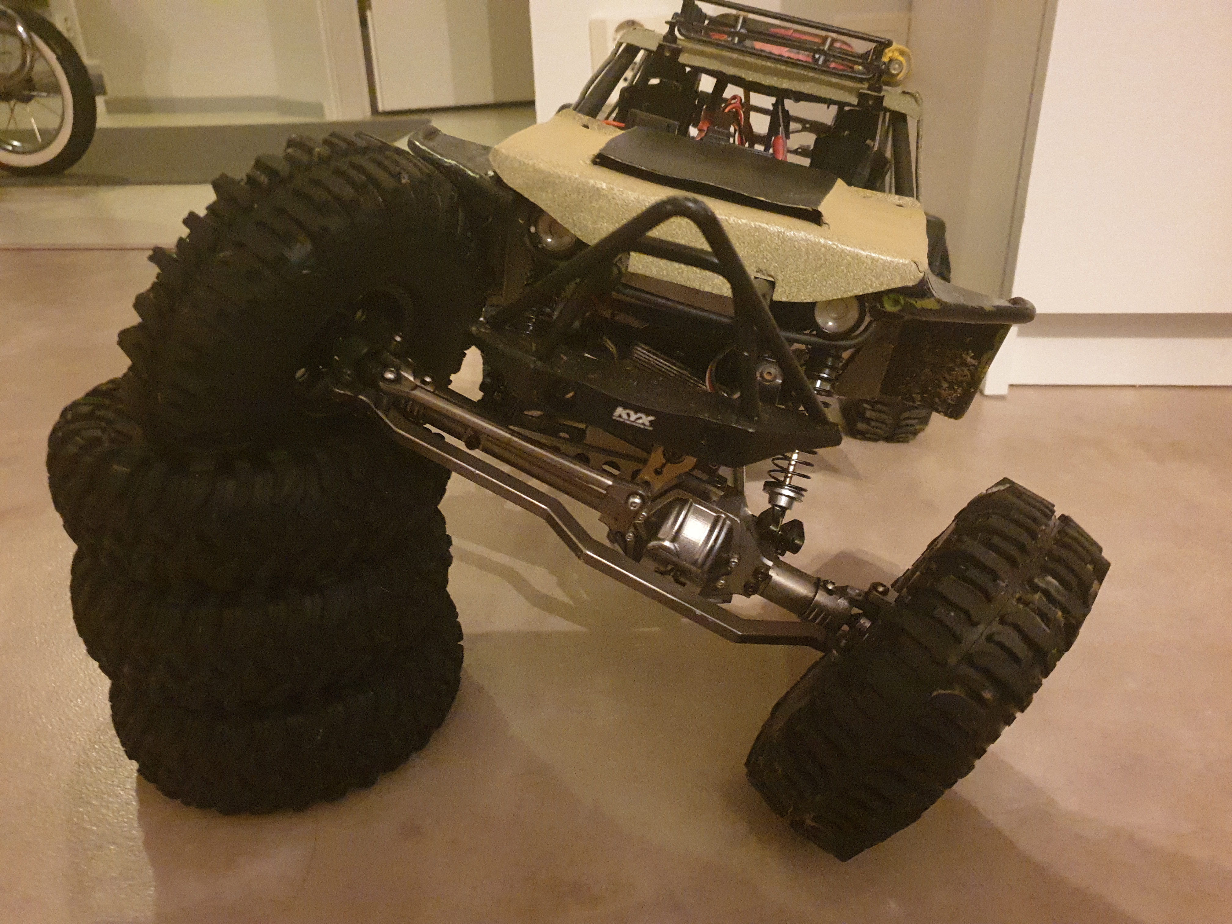

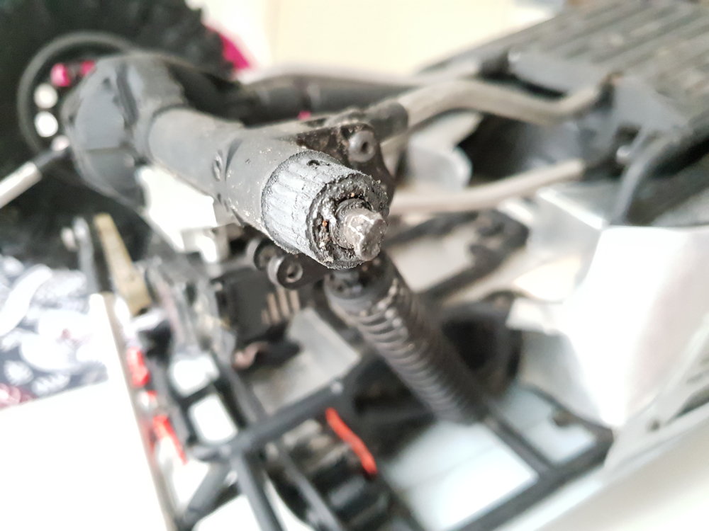

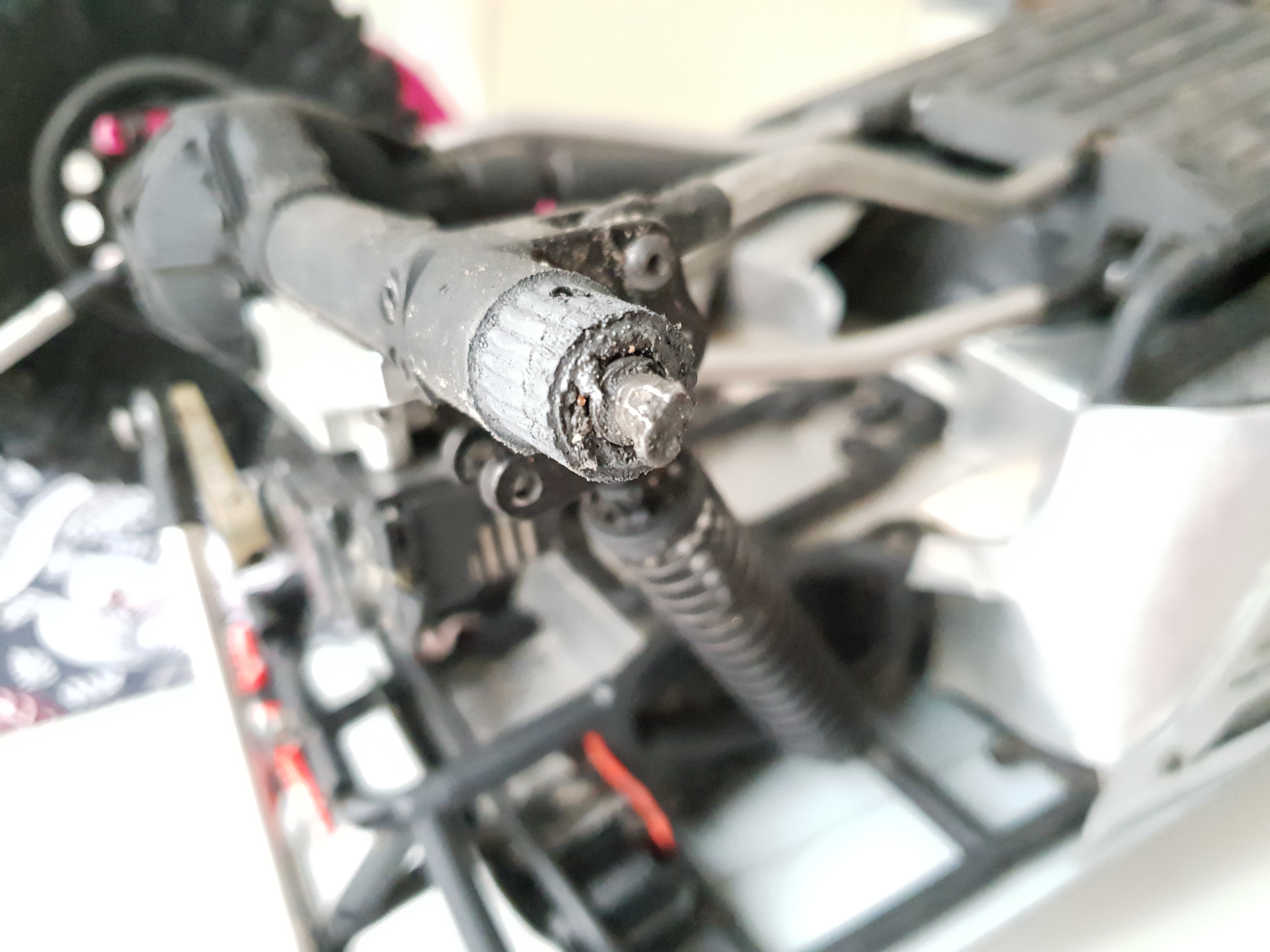

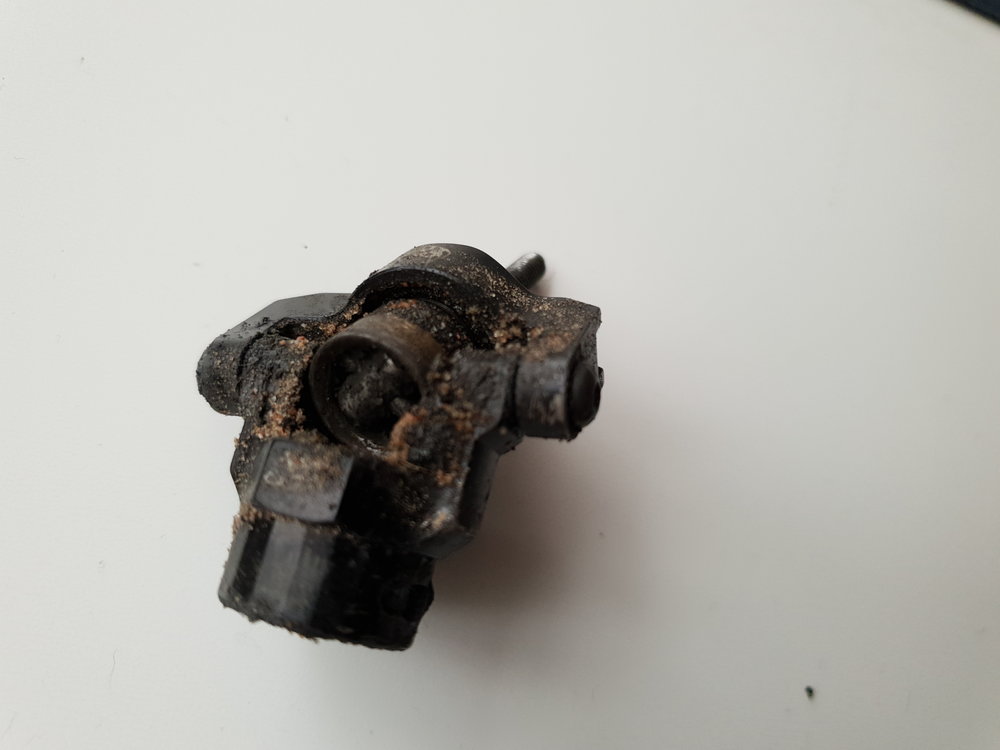

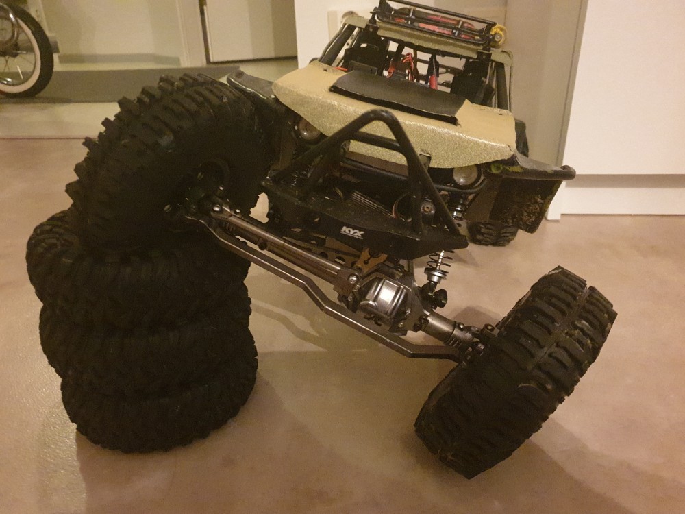

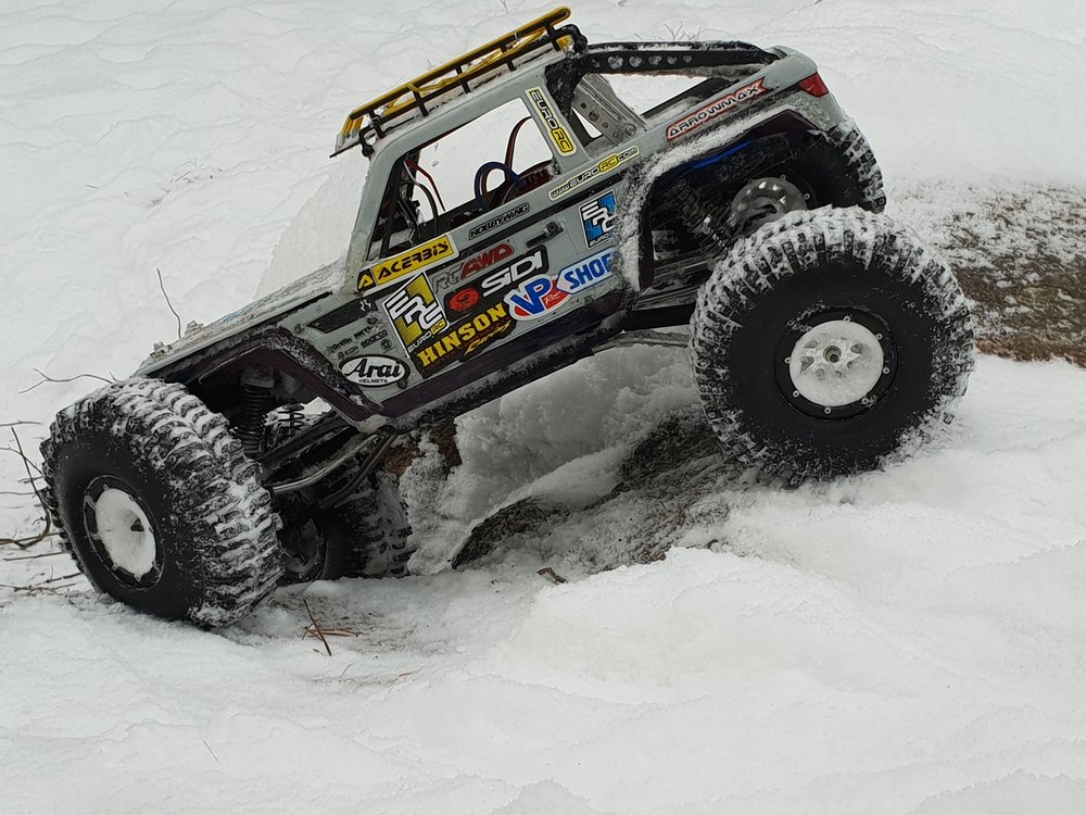

Elikkä sain tilauttua laturin ja 3s 3600mah akun. Pääsin ulos kokeilee miten kulkee ni olin vähä liianki yllättyny nimh ja lipo akku erosta. 10 min ajon jälkee (rankkaa kiihdyttelyä ja sutimista) vaihdelaatikon keski ratas pyöristyi :( äkkiä avamaan ja tutkimaan vikaa. Hpi maveric scoutin vaihdelaatikko missä ihan samankokoinen keski ratas. Putsasin rattaat pienet vaseliinit sisää ja löin koko paskan kasaa. Seuraavana päivänä oli taas kivaa sellaset 15 minuuttii kunnes etuakselin oikean puoleinen nivel meni poikki ffffffff auto hakee koko aika oikeelle kun ei ole vetoa oikeaetupäässä :s tilaukseen lähti uutta alumiini axelia ite axeli tapit ja metalli vaihdelaatikon rattaat.. mietin tota axelin katkeamista niin onkohan rengas päässyt kääntymään liian linkkuun!?!??! Jostain luin että jos se kääntyy liikaa ja autossa on potkuu ni menee helposti poikki?!!

Aika kivasti tuo sisusta taipui. Jos jotain tekstiä saisi noiden kuvien oheen niin tietäais mitä niissä milloinkin koetetaan kuvailla. Nuo alkupuolen kuvat jäi miuta askarruttamaan että menikö noissa vanteissa heksit?

Joitain sähköjä saat piiloon kun väsäät jonkunlaisen ns varaosa laatikon

Joo mä lisäilen noihin enemmän infoo muutenkin vähä jälessä ja epäjärjestyksessä tullu tota kuvaa :s mut joo hexit meni :o yllätyin kovasti.

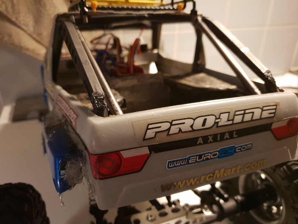

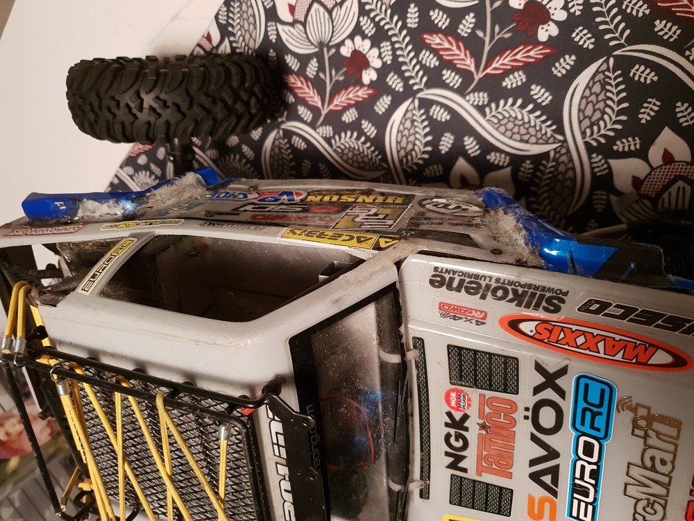

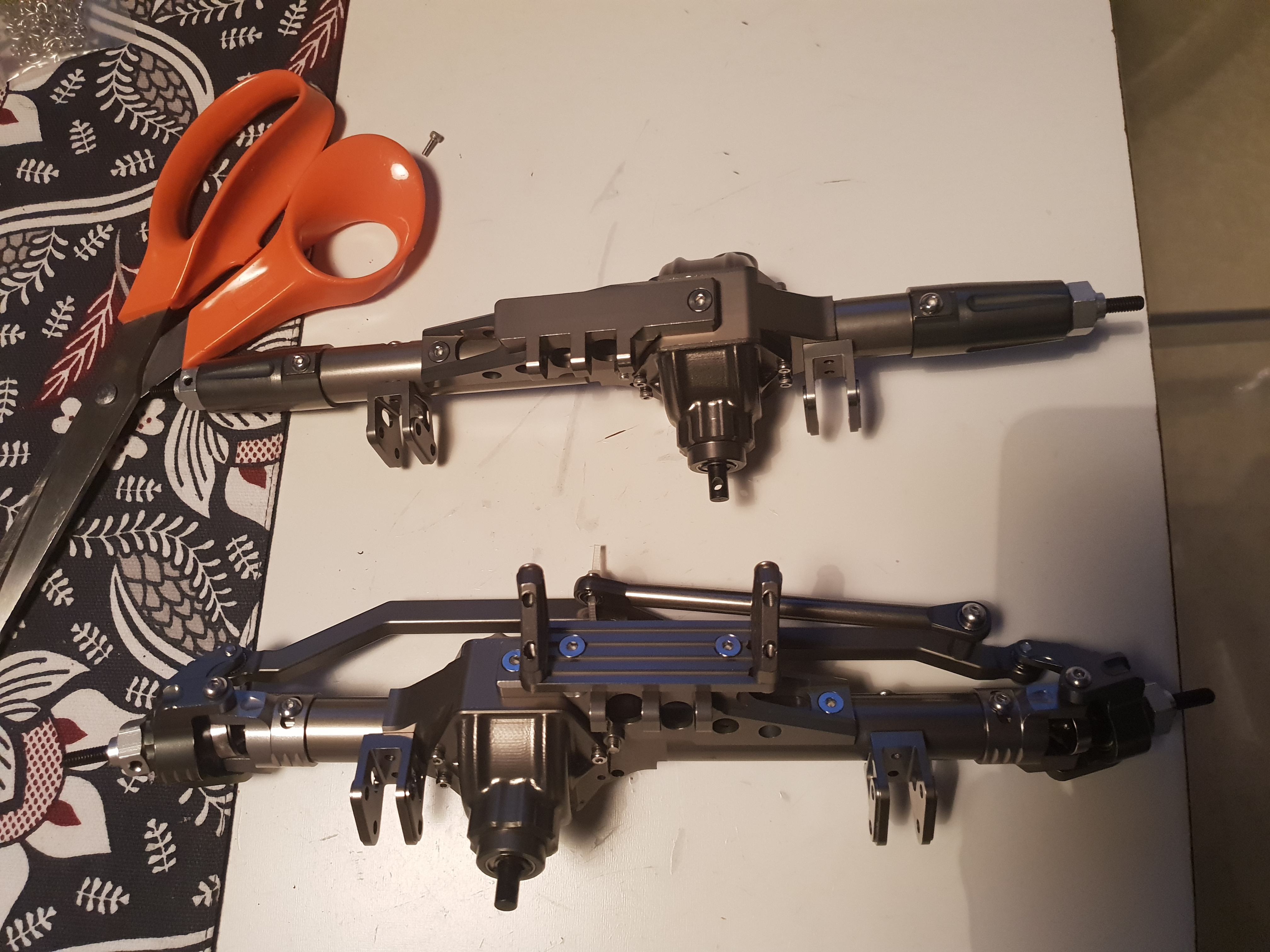

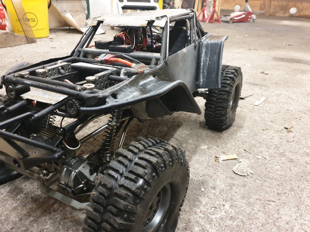

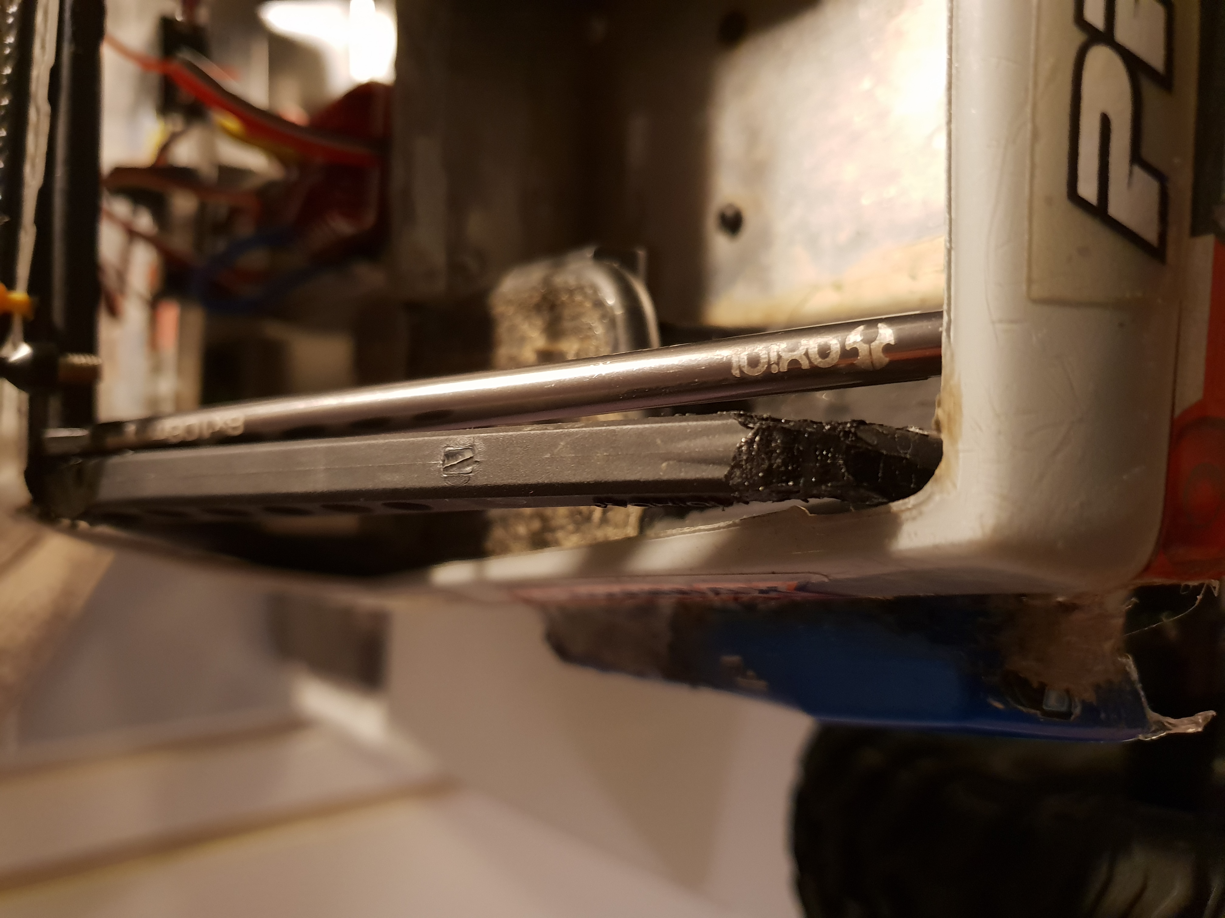

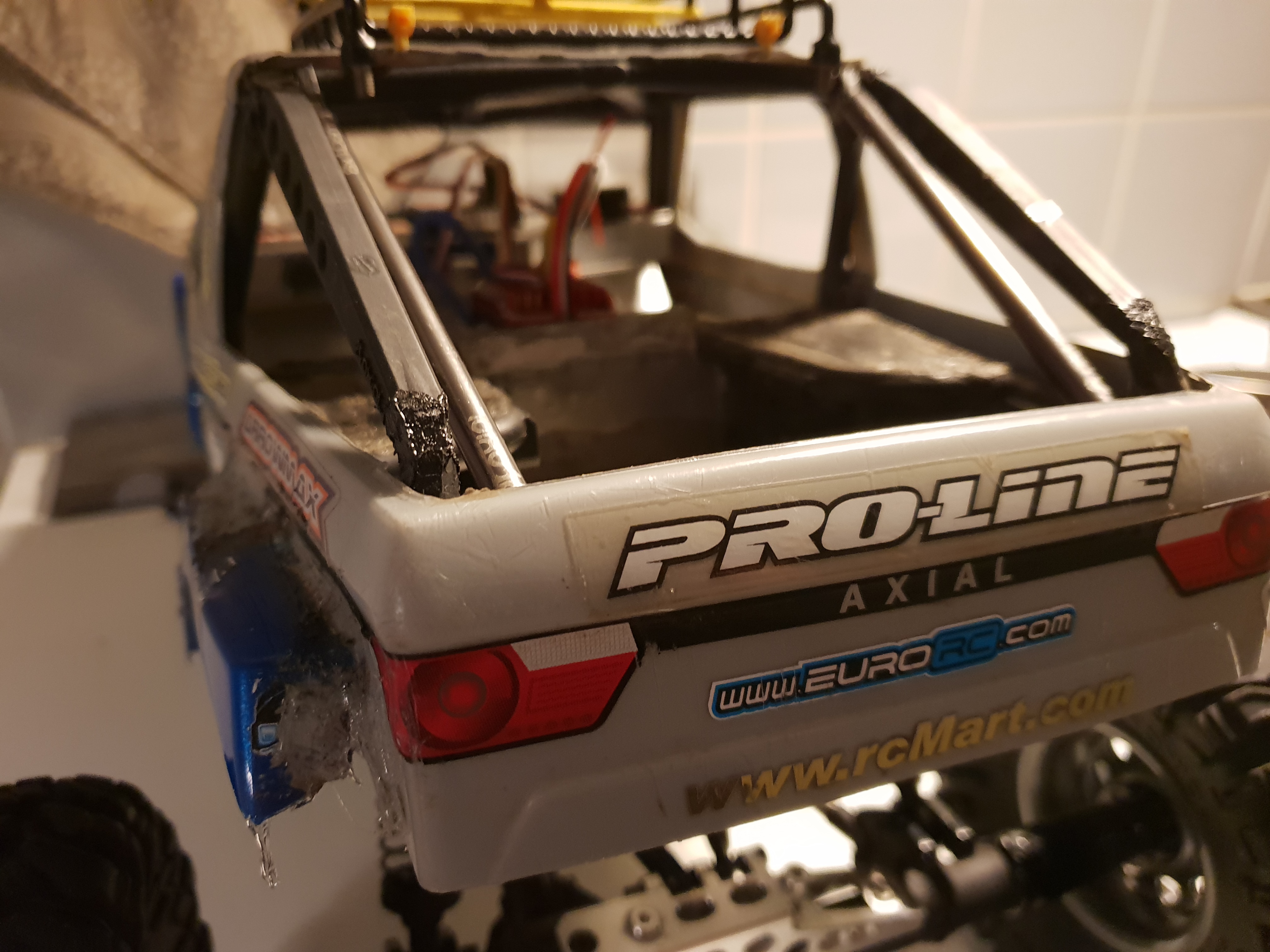

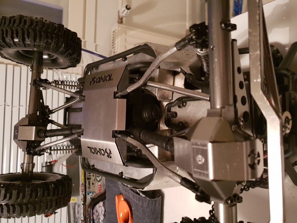

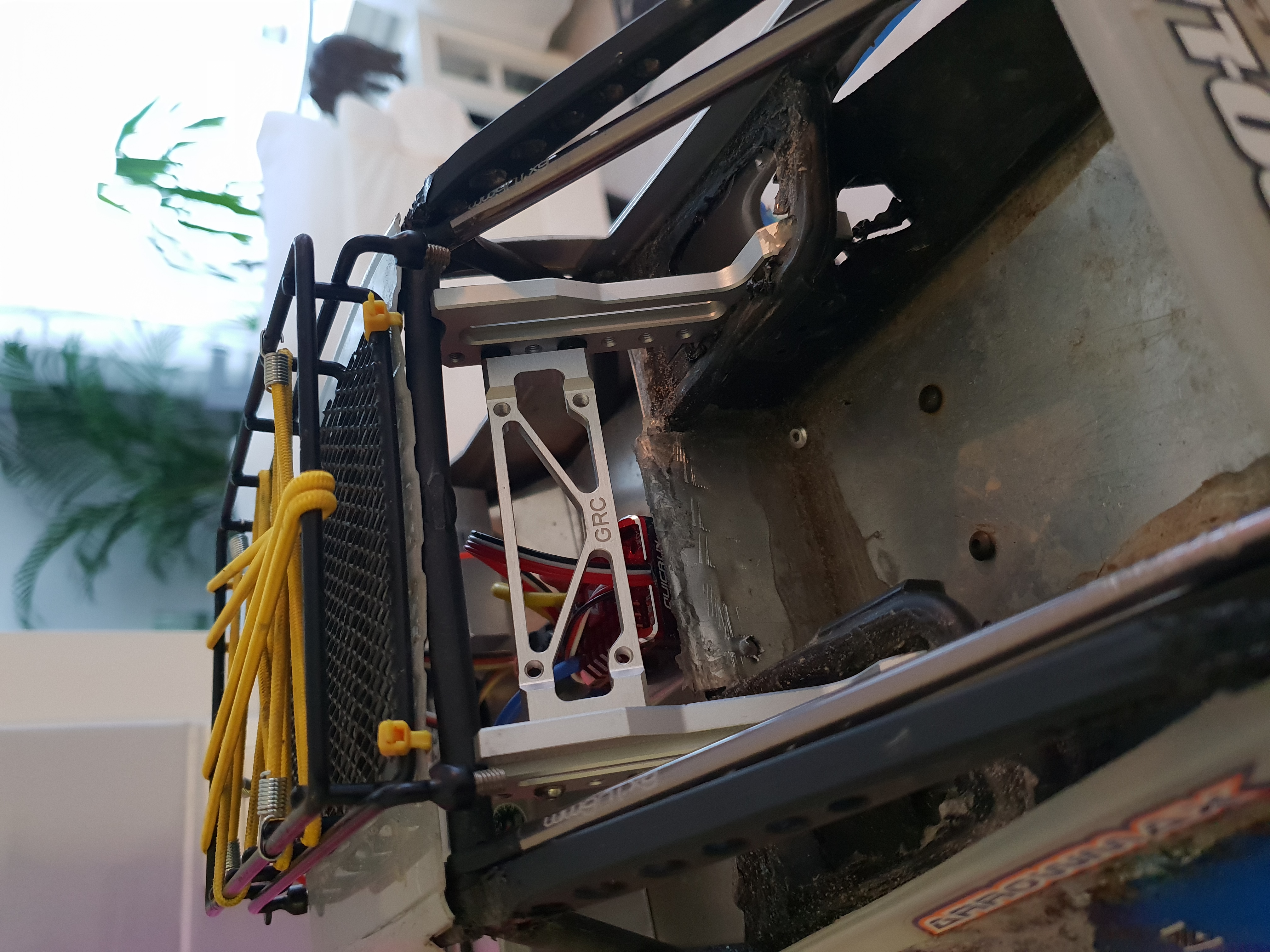

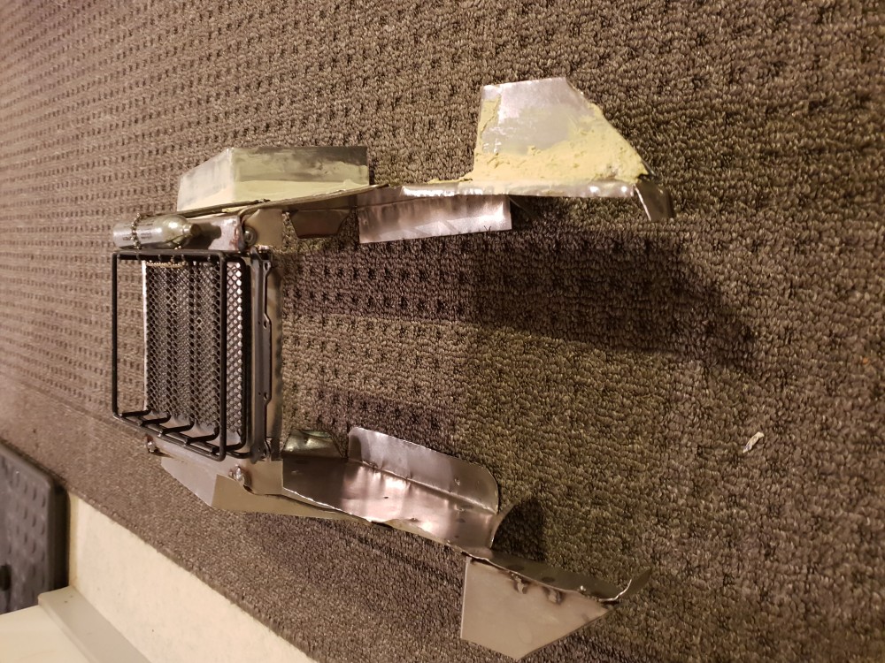

Axeleita sun muita osia ootelles halusin tehä jotain kopalle ja leikkasin hpimaveric scoutista tollaset lokarikaaret ja sulattelin muovit yhtee + silkkarii. Lisäksi sulatin taka linkit parempiin paikkoihin että auton takakyljet olisi samassa tasossa ja lisäsin alumiini linkkii vanhoille paikoille.. perä näyttää minusta muhkeemmalta :p
Migo
Viestit: 20
Liittynyt: Ma 04.06.2018 22:29
Re: axial wraith spawn modausta
Viesti Kirjoittaja Migo »

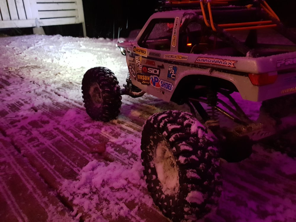

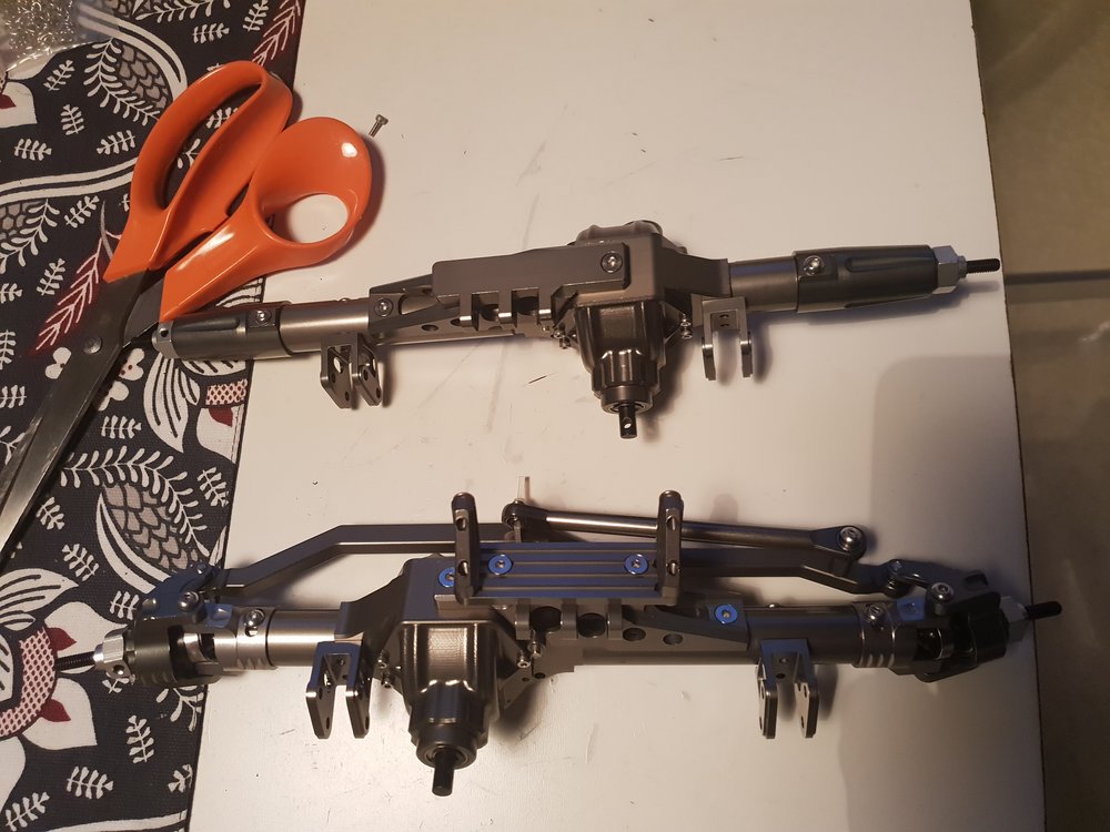

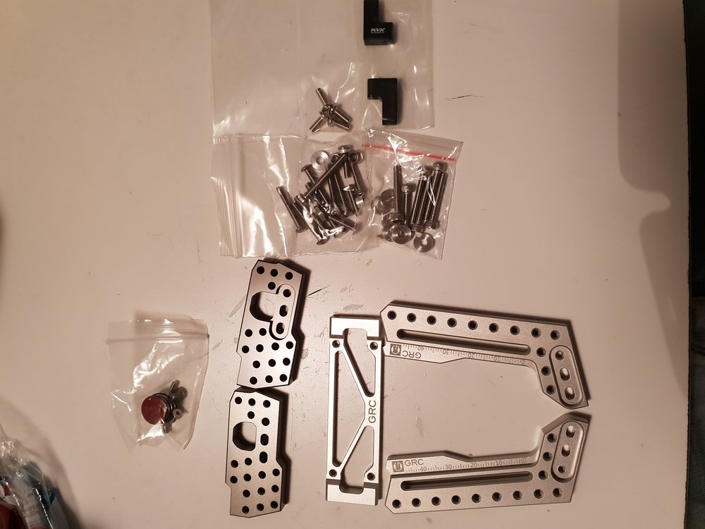

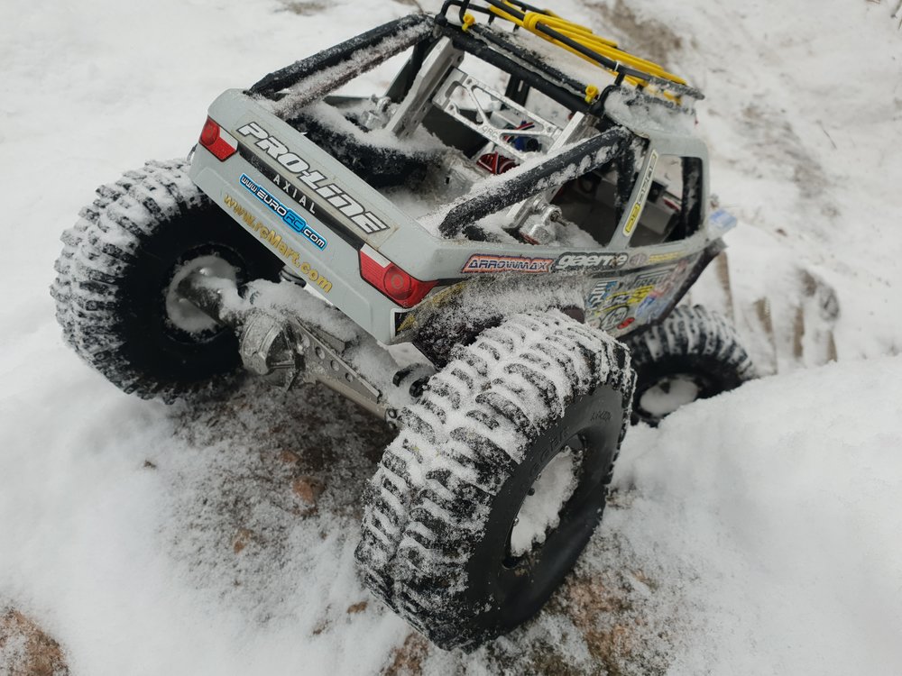

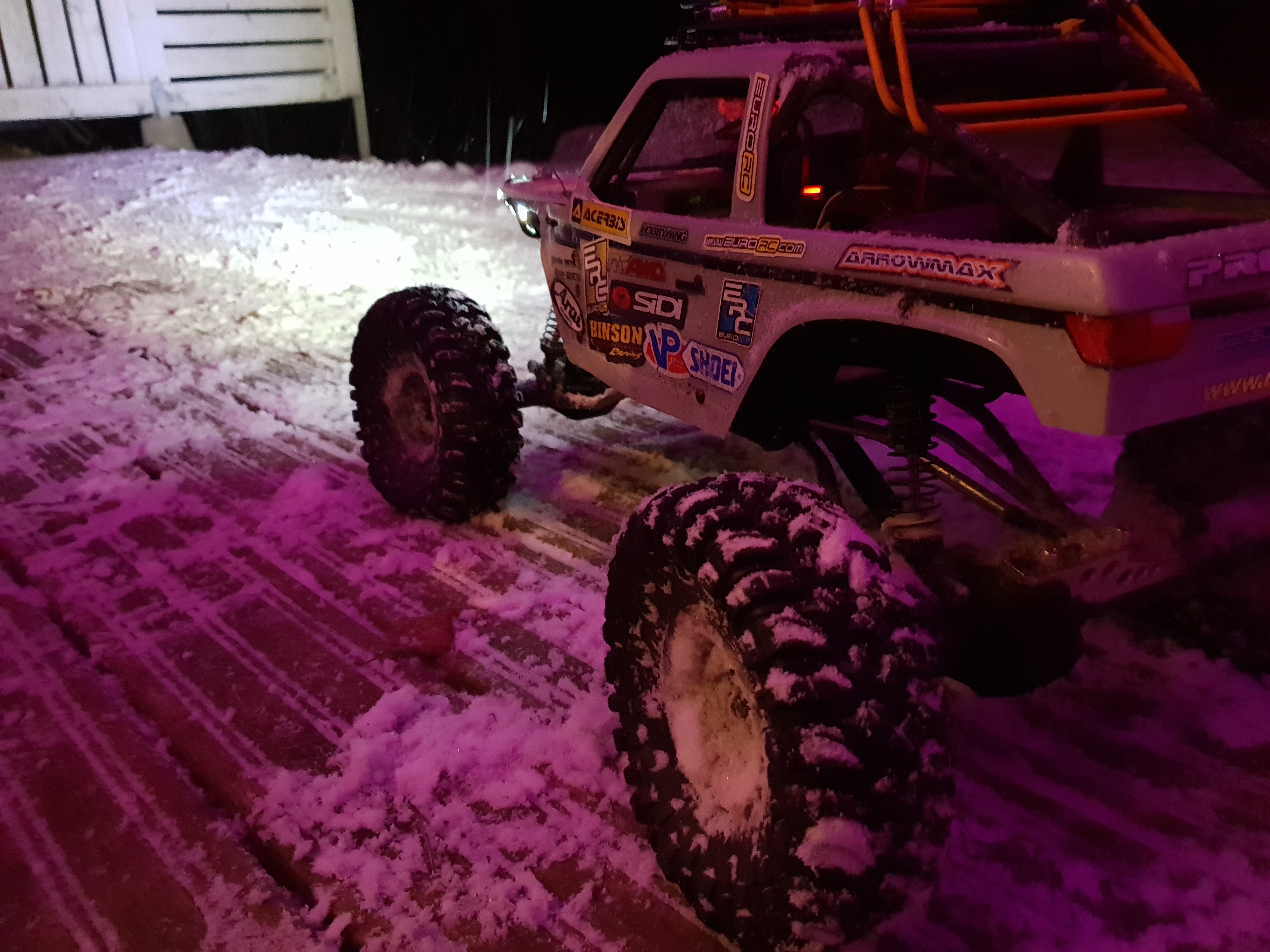

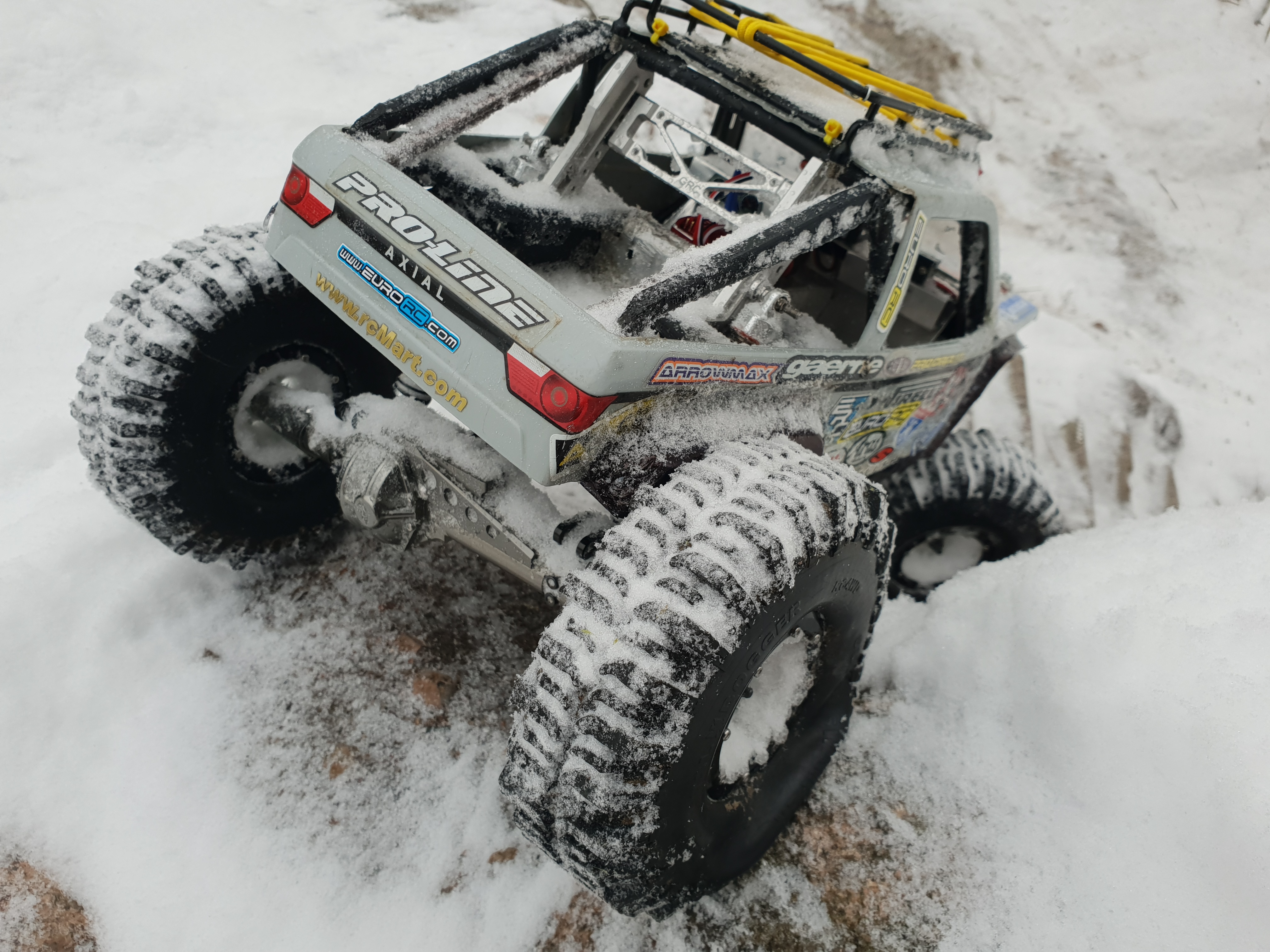

Jaahas pukki toi alumiini akselit ja jousille uutta palikkaa hyvin on pelannu. purkasin akselin ja laitoin vaseliinit sisää. Ja ekat talvi ajot heti perää. Ekoina päivinä käräytin axialin vakio moottorin 20t.

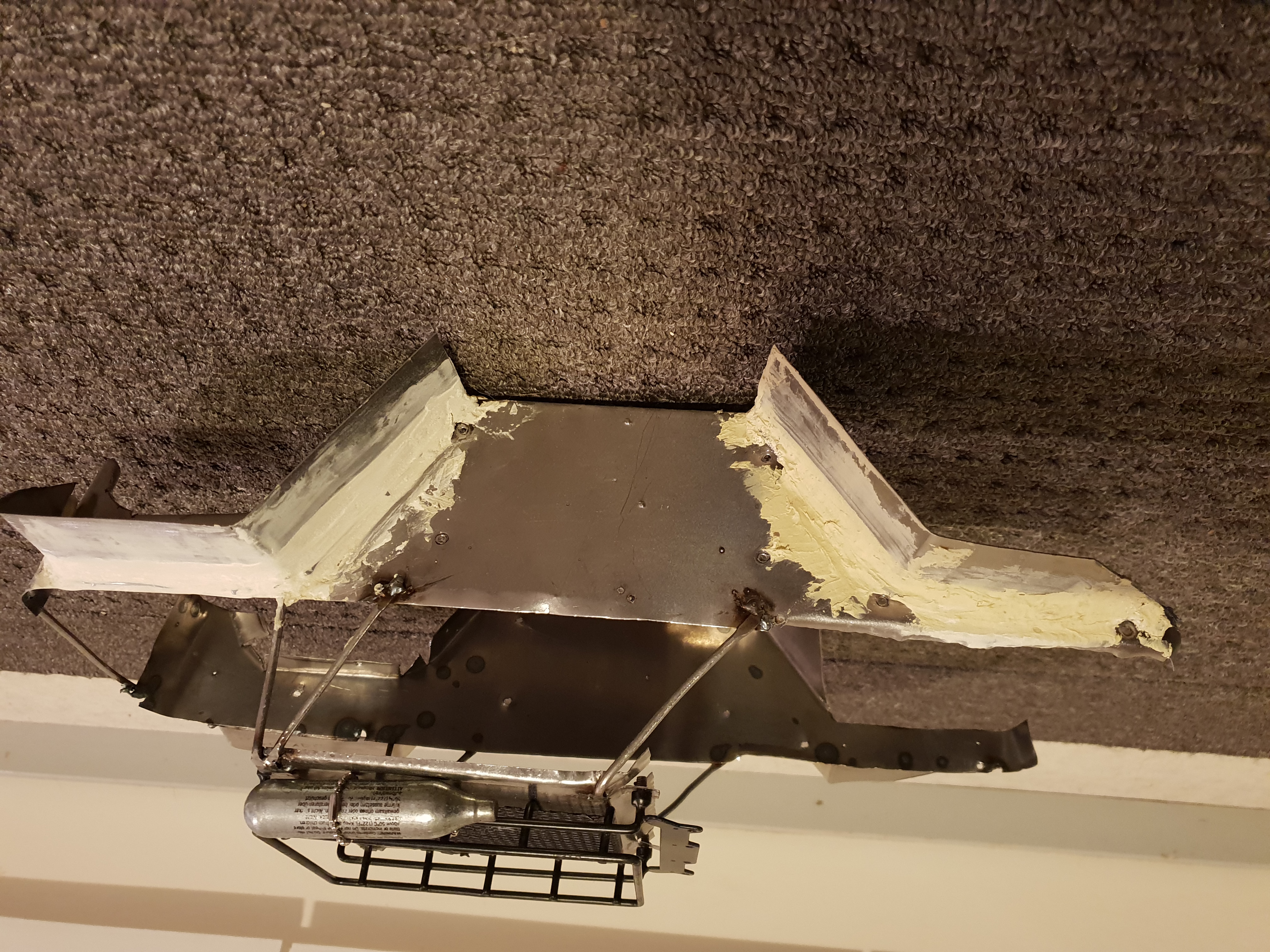

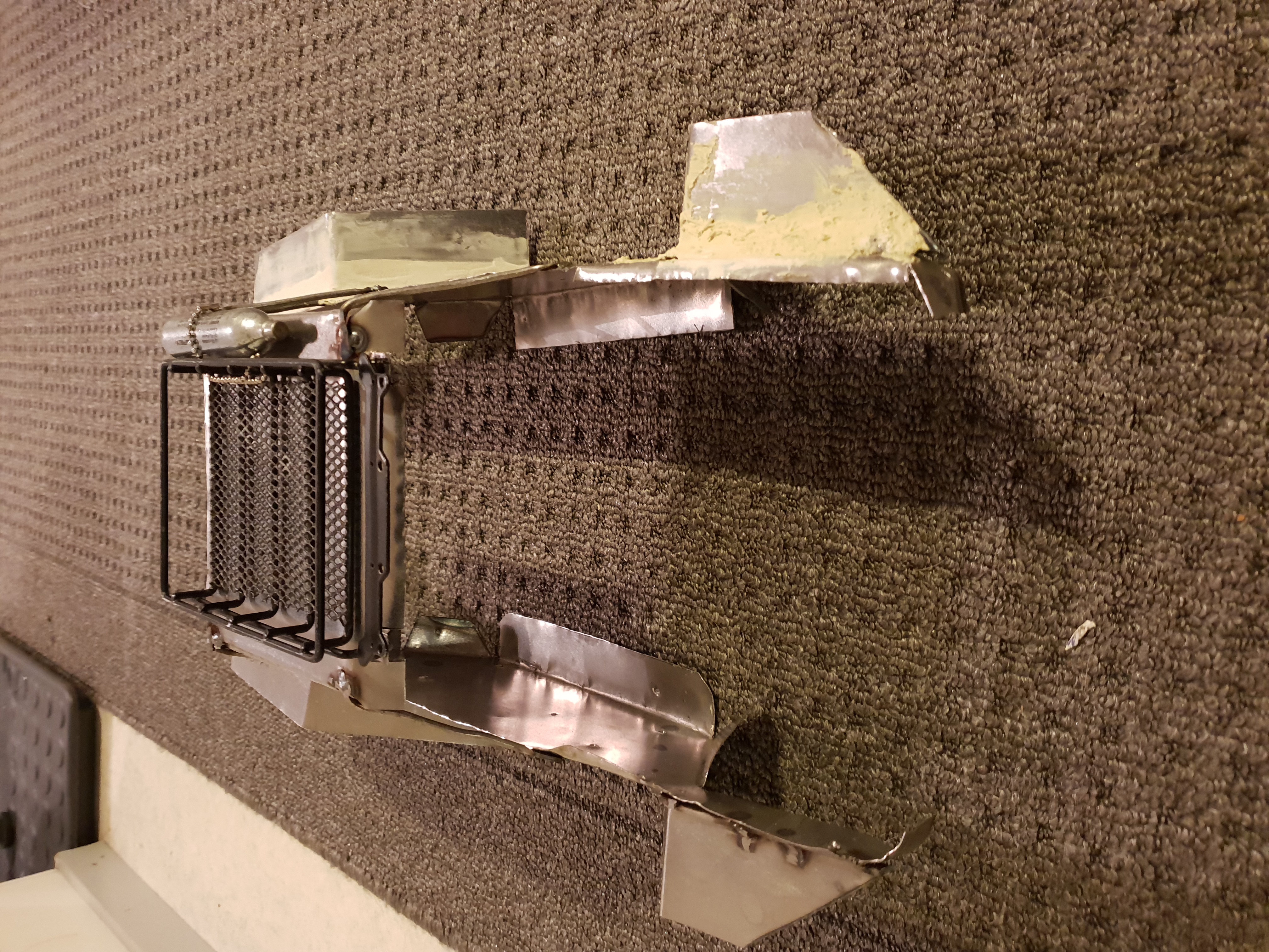

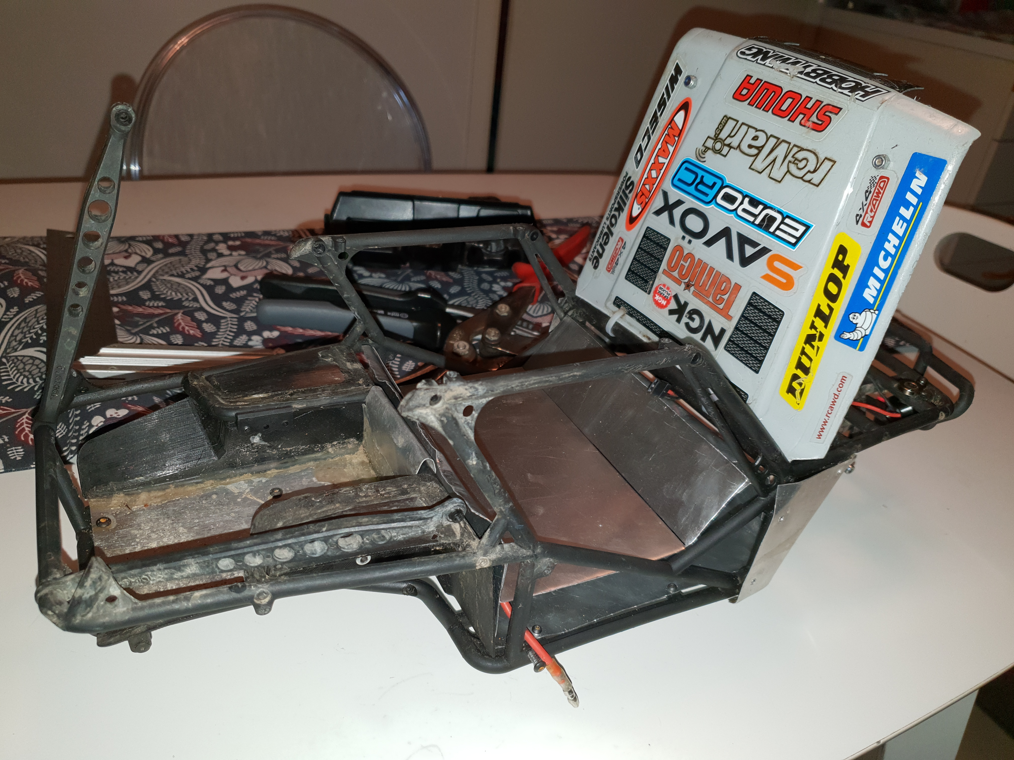

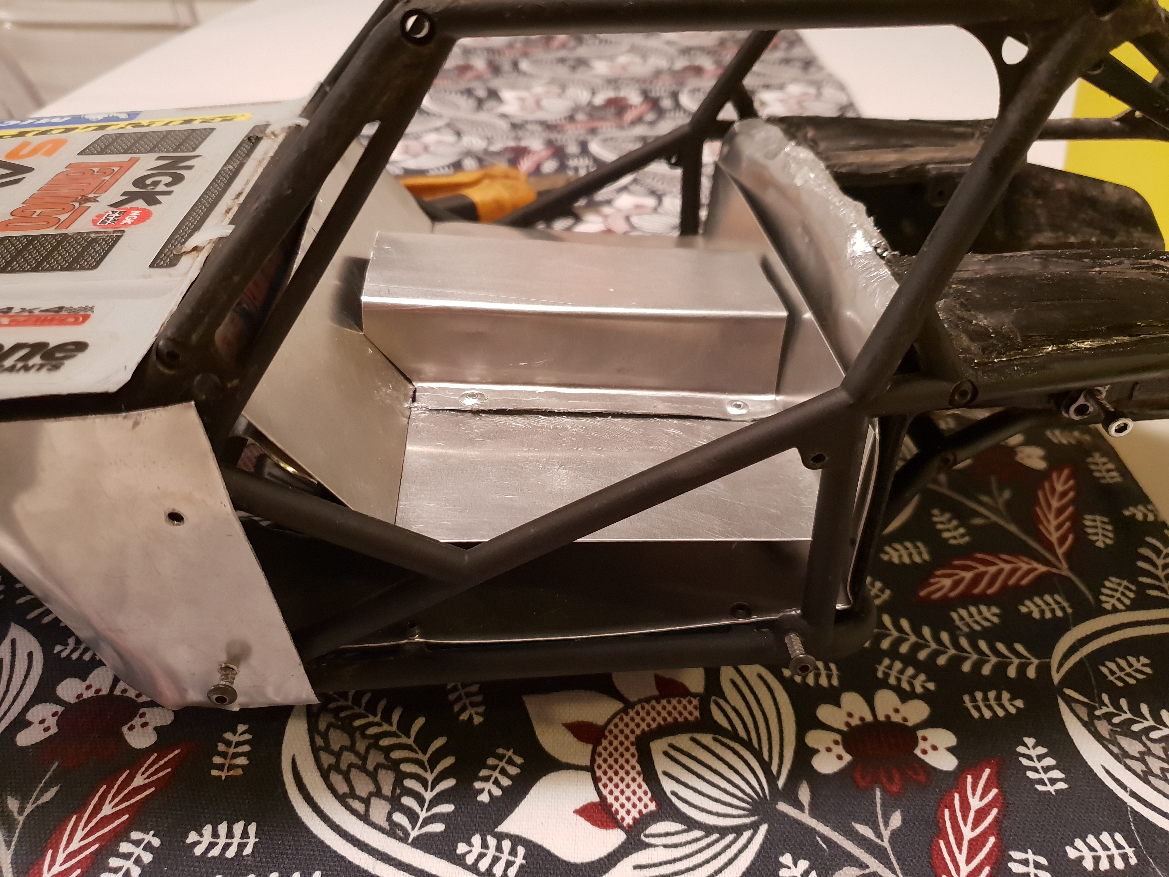

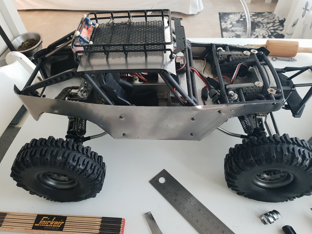

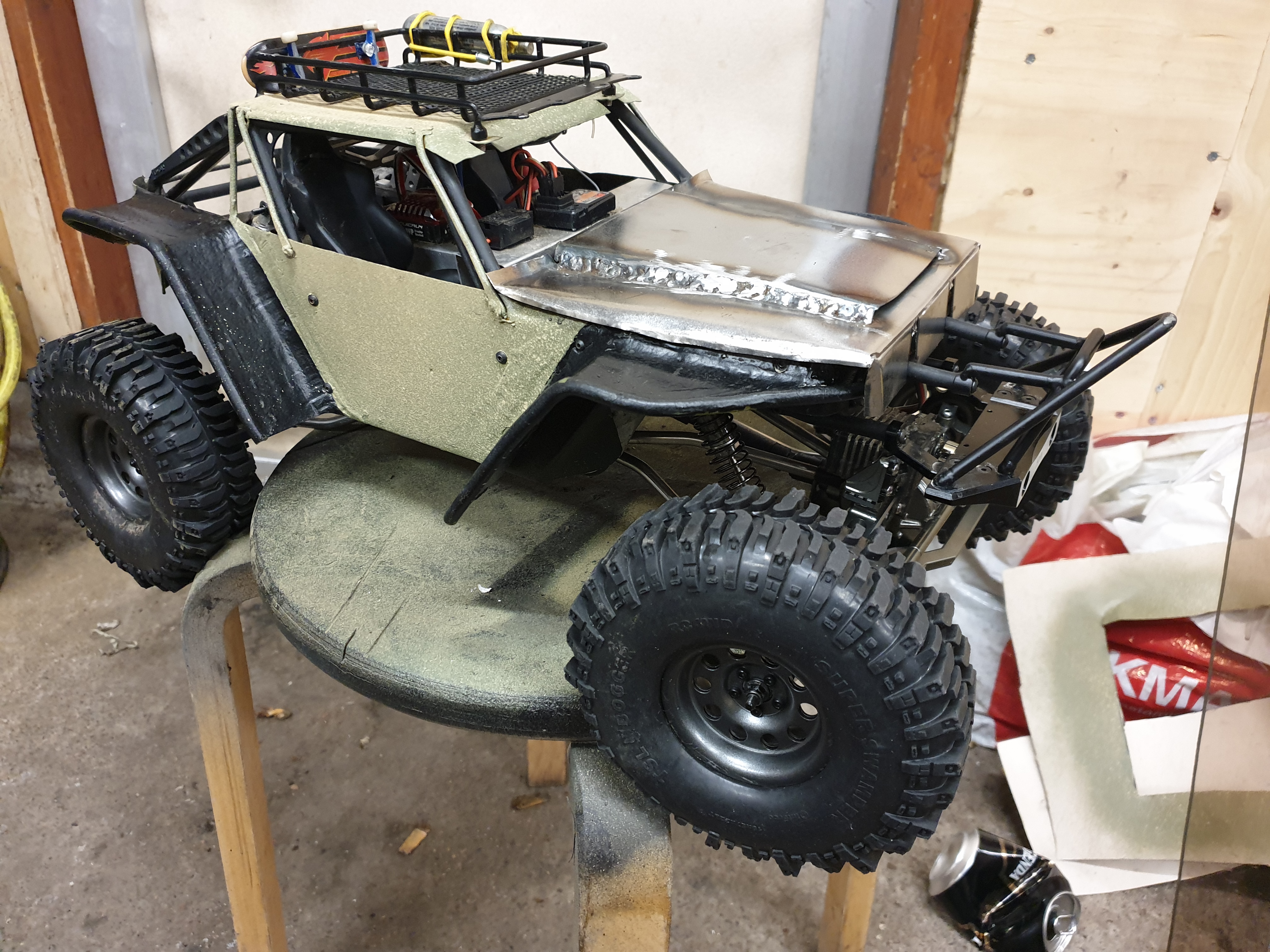

Uuden korin rakentelua. Pohjapanssarit
